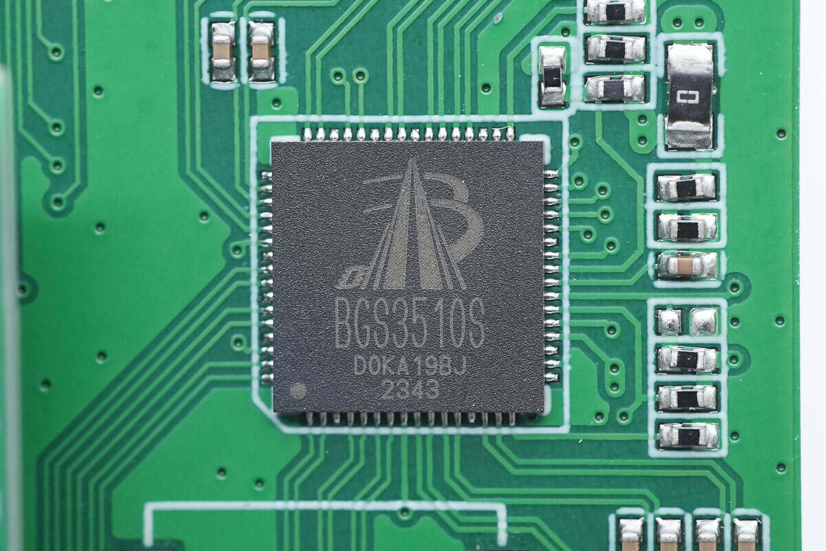

博捷半导体BGS3510S是一款 USB3.2 Gen1x1 4端口HUB主控芯片,符合USB3.2 Gen 1x1规范,理论最高传输速率为5 Gbps,并向后兼容USB2.0和USB1.1规范。
BGS3510S集成了博捷半导体自主开发的USB 3.2 Gen 1x1超高速发送器/接收器物理层(PHY)和USB 2.0高速PHY,同时支持MTT,在提升速率以及兼容性的同时保证良好的信号完整性。该芯片还集成了5V至3.3V和5V至1.2V稳压器,支持BC1.2、DCP、Apple 2.4A、Samsung 5V 2A充电协议,可降低BOM成本,简化PCB设计。
BGS3510S这款芯片内置8位MCU,支持GPIO和SPI接口,可以通过更新外部SPI闪存中的固件来实现固件升级和功能定制;支持I2C主从接口,内部集成USB2.0 HID或告示板设备,可以通过软件定制实现静音、熄屏等各种系统控制功能,方便客户低成本开发差异化产品,适合USB扩展坞、显示器、电视、台式机机箱前面板、机顶盒等需要USB扩展的场景应用。

博捷四口USB-A集线器 带声音控制
主控芯片:博捷 BGS3510S
输入接口:USB-A
传输速率:5Gbps
接口配置:4 x USB3.0 Type-A
三维尺寸(mm):97.75 x 32.67 x15.31
博捷BGS3510S芯片凭借其全面的设计理念和领先技术,不仅实现了USB3.2 Gen1x1标准的高速传输,还在信号完整性、电源管理及兼容性上有着一定的优势。芯片集成自主研发的超高速物理层和多协议充电管理模块,有效保障了5 Gbps传输速率的稳定性,同时实现了对USB2.0及USB1.1标准的无缝兼容,为各种终端设备提供了可靠的数据传输通道。
从系统集成角度来看,BGS3510S在降低整体BOM成本和简化PCB设计方面表现突出,其内置的开关稳压器模块有效降低芯片工作温度,兼容多种充电协议,可以满足不同电源环境下的应用需求。同时,8位MCU及其固件升级功能为产品定制和后续功能扩展提供了灵活支持,使该芯片不仅适应当前的应用场景,更具备面向未来的可持续性升级能力。
