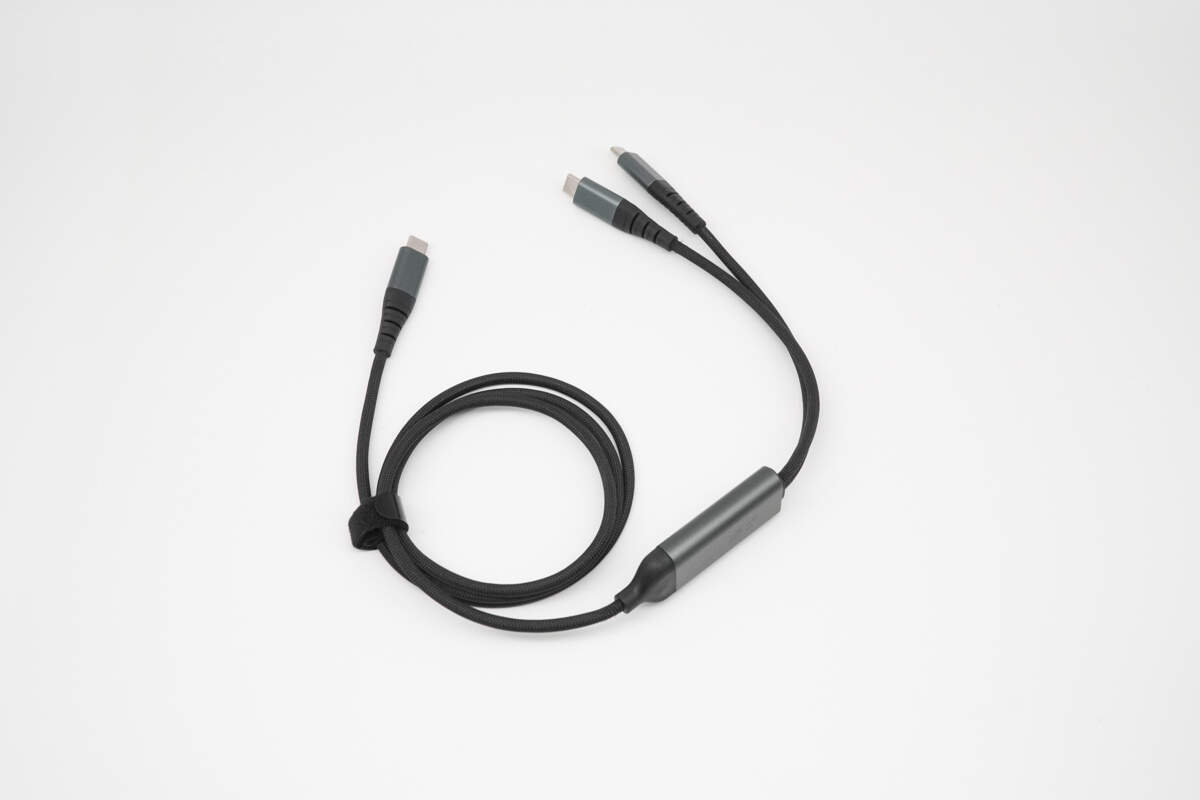

品级140W编织数据线外观
品级140W一拖二数据线为编织线设计,输入主线以及两条输出分线均为黑色配色,更加耐磨耐脏污。
线缆两端端子采用金属材质外壳,同时表面喷砂工艺处理,保证强度同时提升整体质感。末端设有抗弯折网尾进行保护。
两条输出分线端子为相同样式设计。

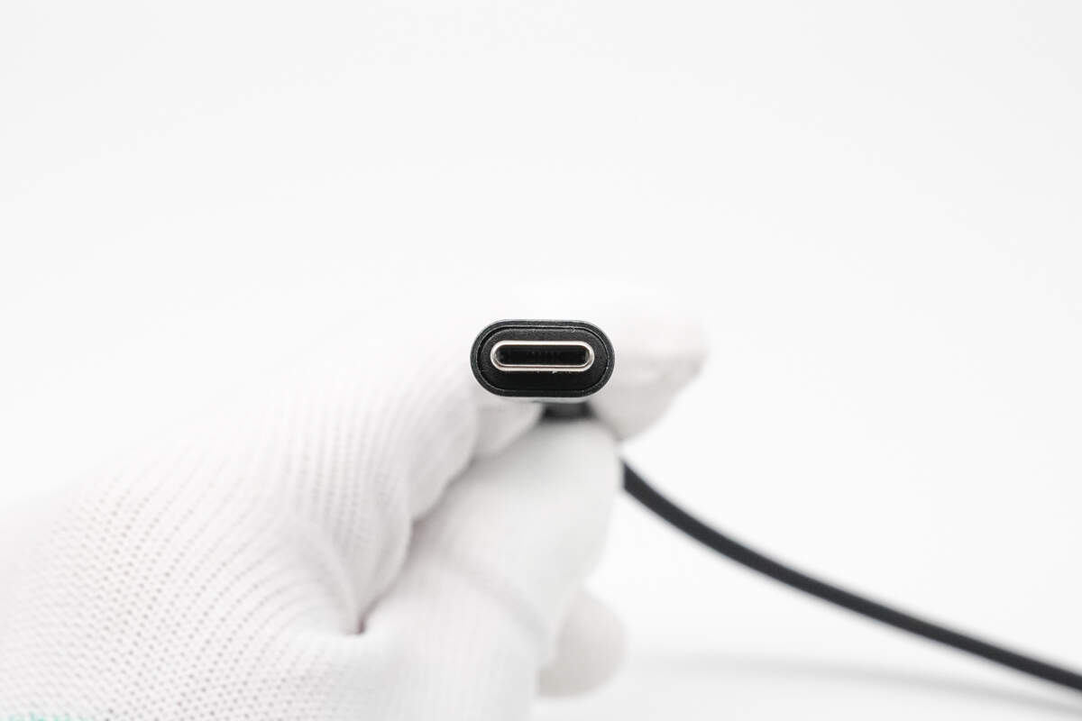

USB-C公头内部非满PIN设计。

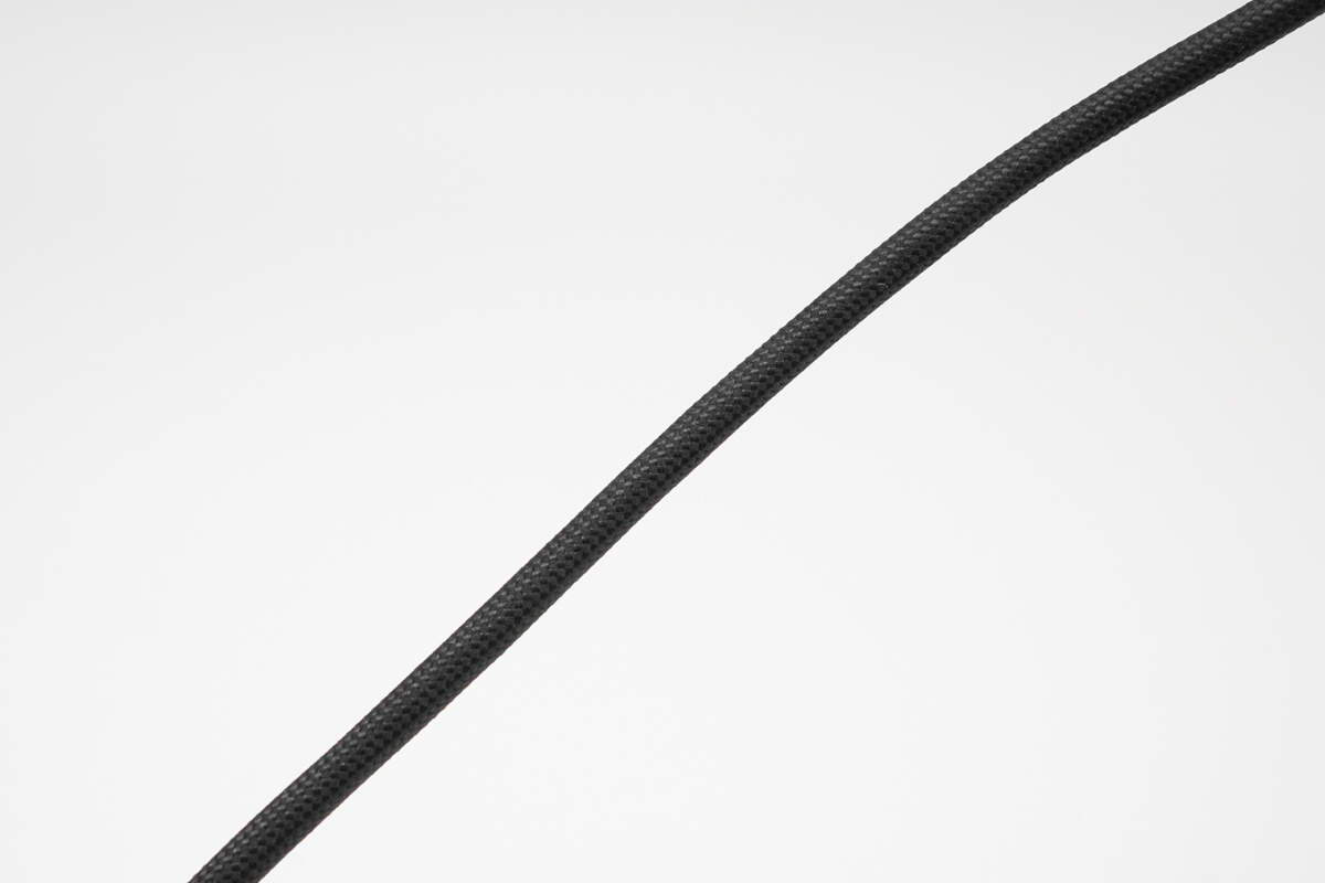

线身编织外被做工优秀,整体光滑无毛刺。

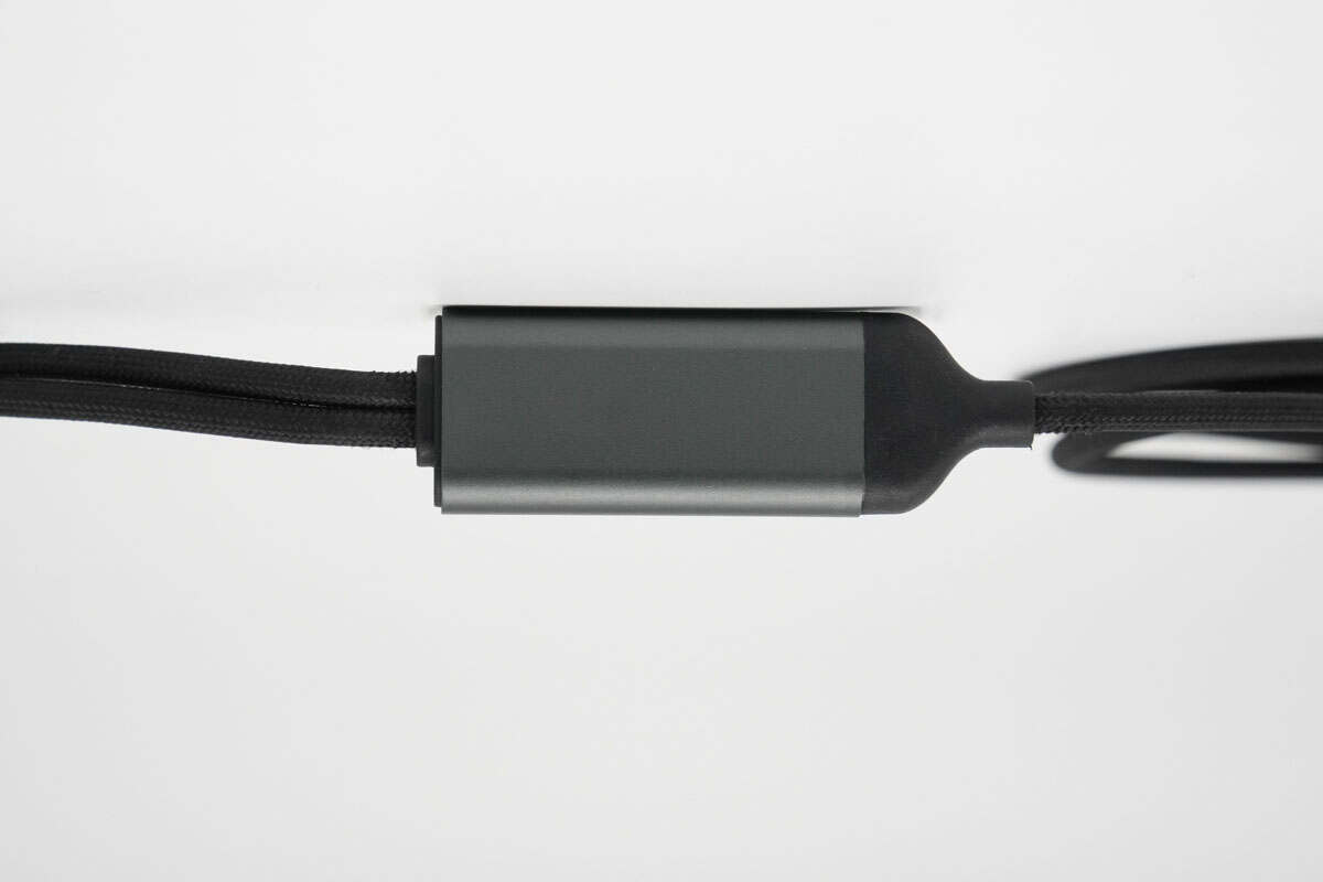

分线器外壳也是相同样式设计,右端设有圆润的塑料外壳。

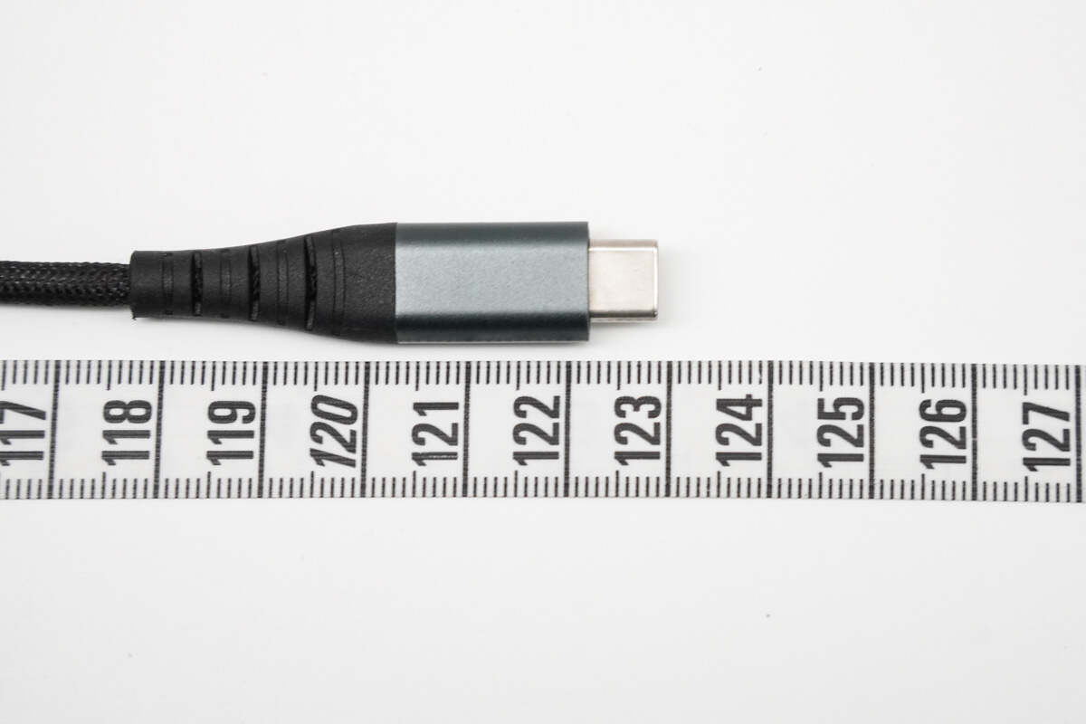

实测数据线端到端的长度约为123cm。
线身直径为3.57mm。

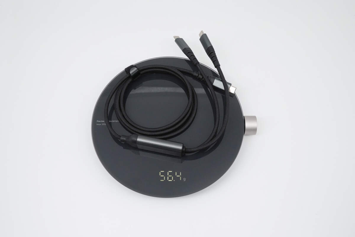

另外测得线缆总重量约为56g。

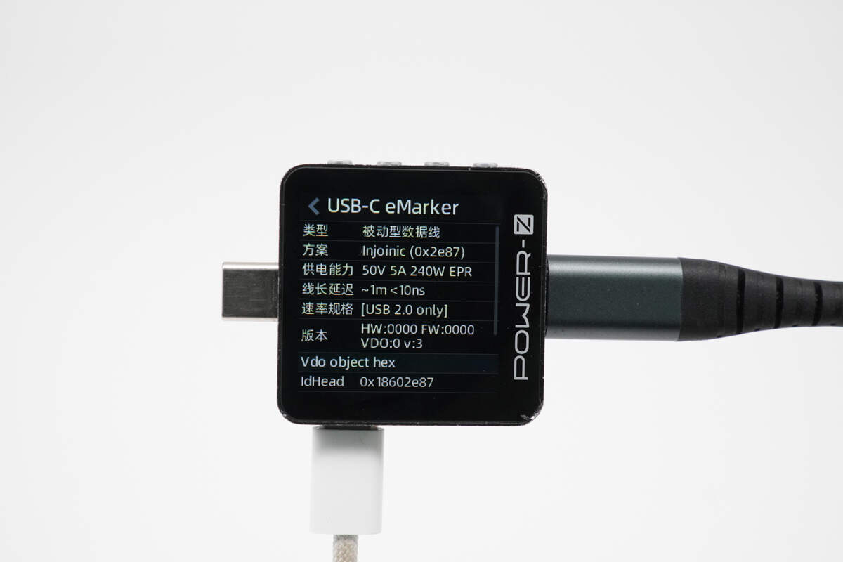

使用ChargerLAB POWER-Z KM003C测得输入主线端子带有E-Marker芯片,电力传输能力为50V5A,数据传输能力为USB 2.0。

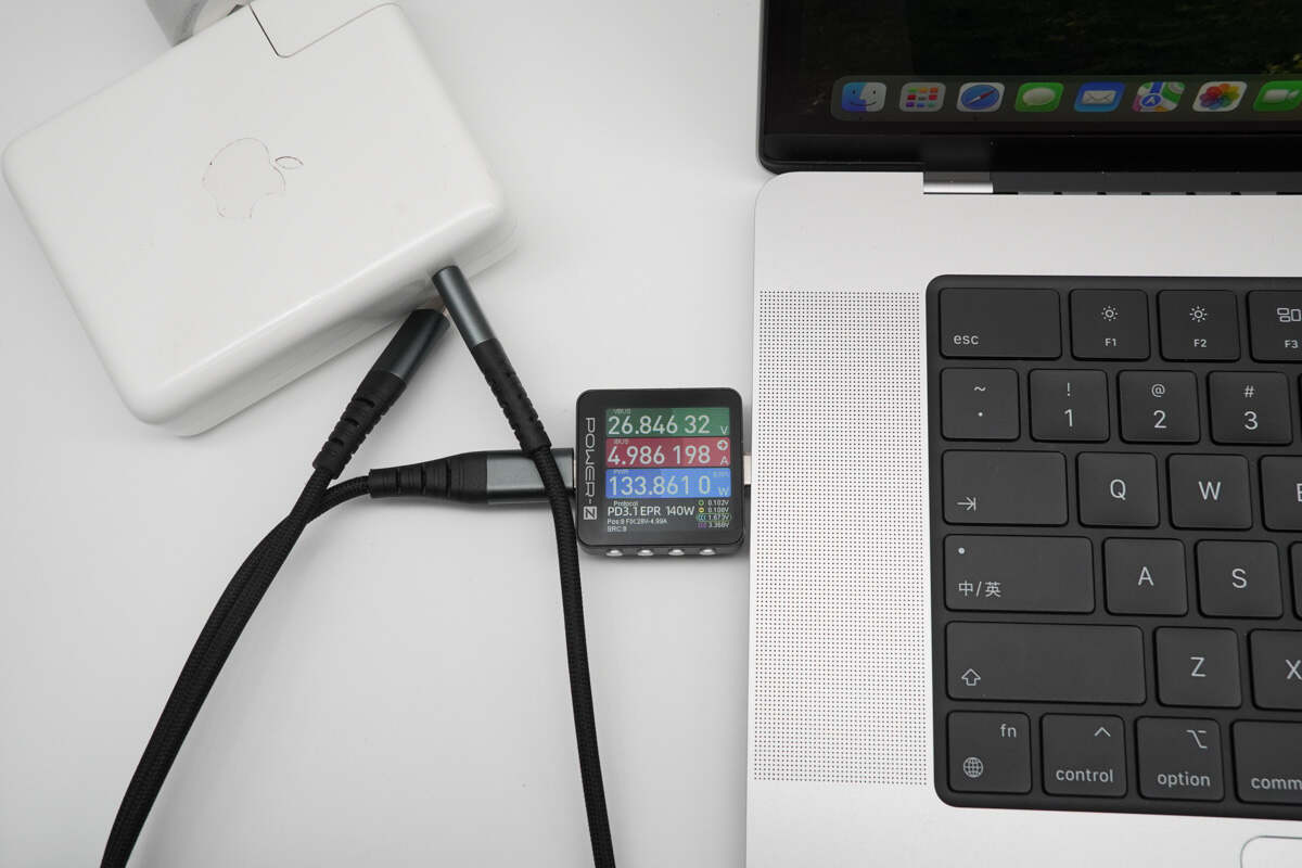

使用品级这款数据线搭配苹果140W氮化镓充电器给MacBook Pro充电,测得充电功率约为133.86W,成功开启28V5A PD3.1快充。

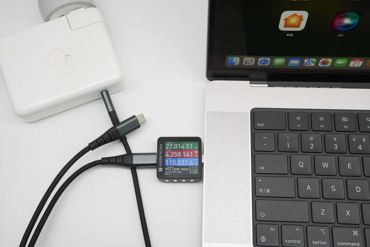

使用另一条分线进行充电功率测试,测得充电功率约为115.03W,同样可以开启PD3.1 140W快充。

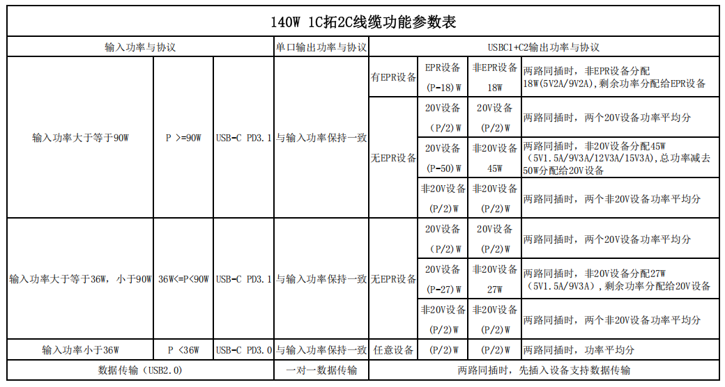

品级140W一拖二快充编织数据线在P≥90W,36W≤P<90W和P<36W三种输入情况下,对于EPR设备,非EPR设备,20V设备以及非20V设备的各种混搭充电输出分配策略如上表,由于适用设备具有普遍性,下面展示的实测数据也不会对测试设备具体型号进行特别说明。
值得一提的是,线缆两条分线都能支持USB 2.0数据传输,但使用时仅限先连接的分线支持。

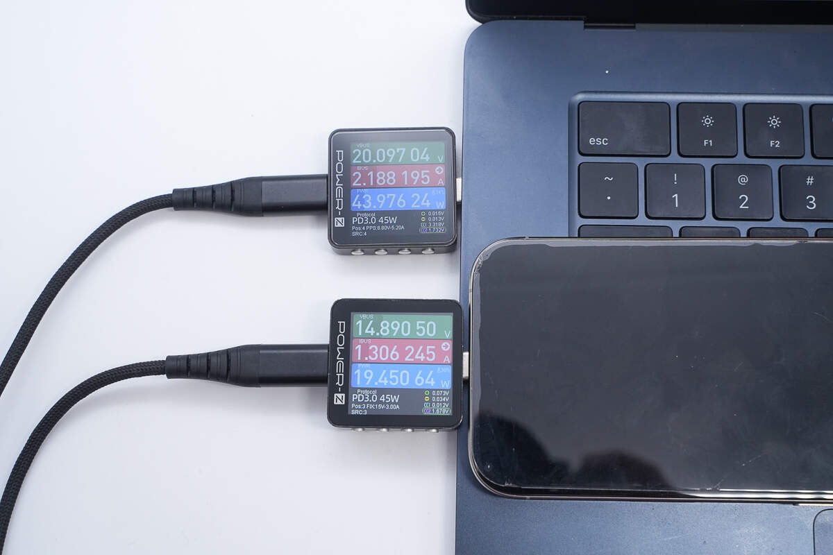

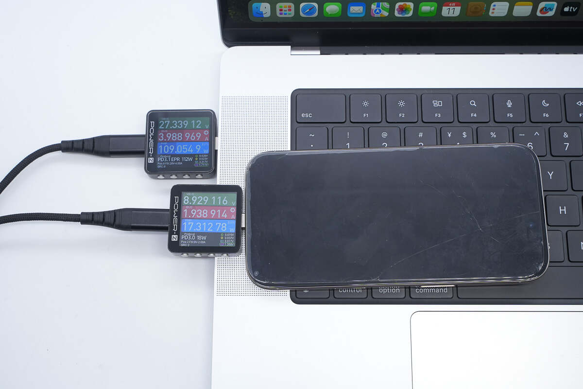

首先是P>90W情况测试(供电电源为苹果140W充电器),EPR设备和非EPR设备同时充电的输出策略支持(P-18)W+18W,给支持140W快充的MacBook Pro和iPhone 16手机充电,充电功率分别为109W和17.3W,符合设计。
两个20V设备同时充电的输出策略是(P/2)W,即功率平均分配。给两台均支持20V3.25A 65W PD快充的笔记本电脑进行充电,测得功率分别为46.7W和41.6W,符合设计。
20V设备和非20V设备的输出策略为(P-50)W+45W Max,且根据设备实际情况自适应。给支持20V3.25A 65W PD快充的笔记本电脑和苹果iPhone 16手机充电,功率分别为44W和19W,符合设计。

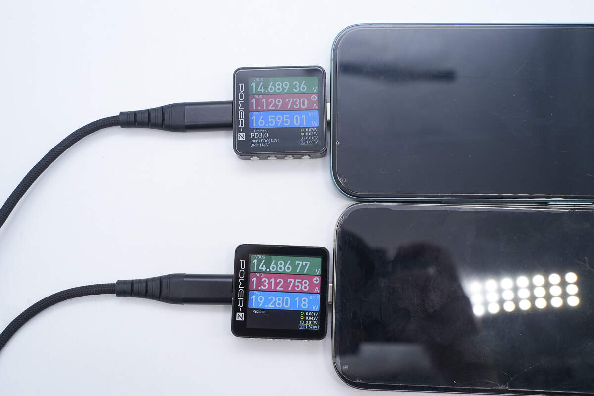

两个非20V设备得输出策略也是功率平均分配,给两部苹果iPhone 16手机充电,测得功率分别为16.6W和19.3W,符合设计。

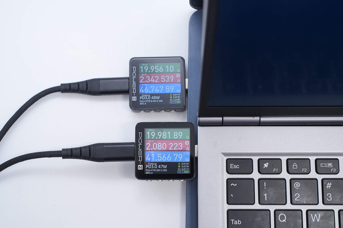

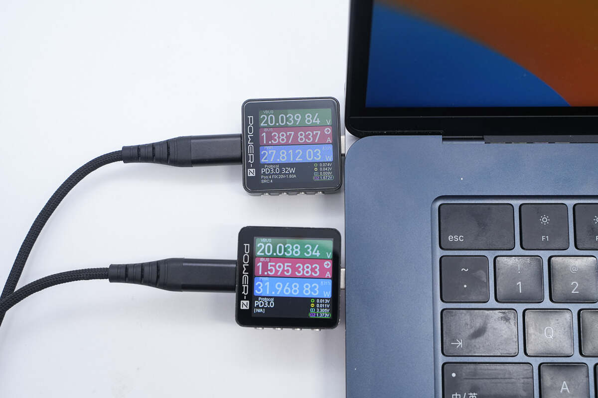

36W≤P<90W情况测试(供电电源为苹果67W充电器),两个20V设备同时充电的输出策略也是功率平均分配。同样是给两台支持65W PD快充的笔记本电脑进行充电,测得功率分别为27.8W和32W。

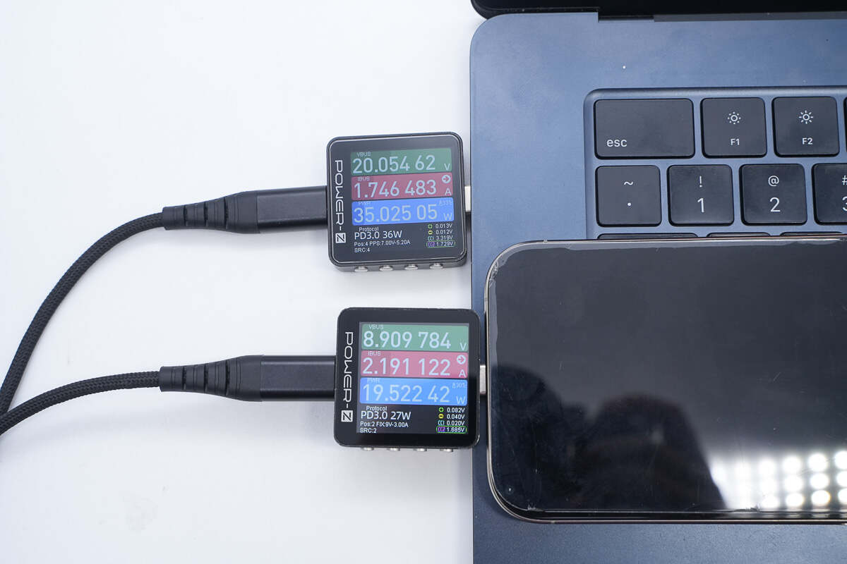

20V设备和非20V设备的输出策略为(P-27)W+27W,同样支持功率自适应。给支持20V3.25A 65W PD快充的笔记本电脑和苹果iPhone 16手机充电,功率分别为35W和19.5W。

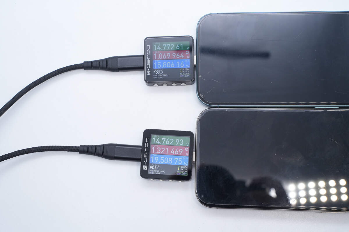

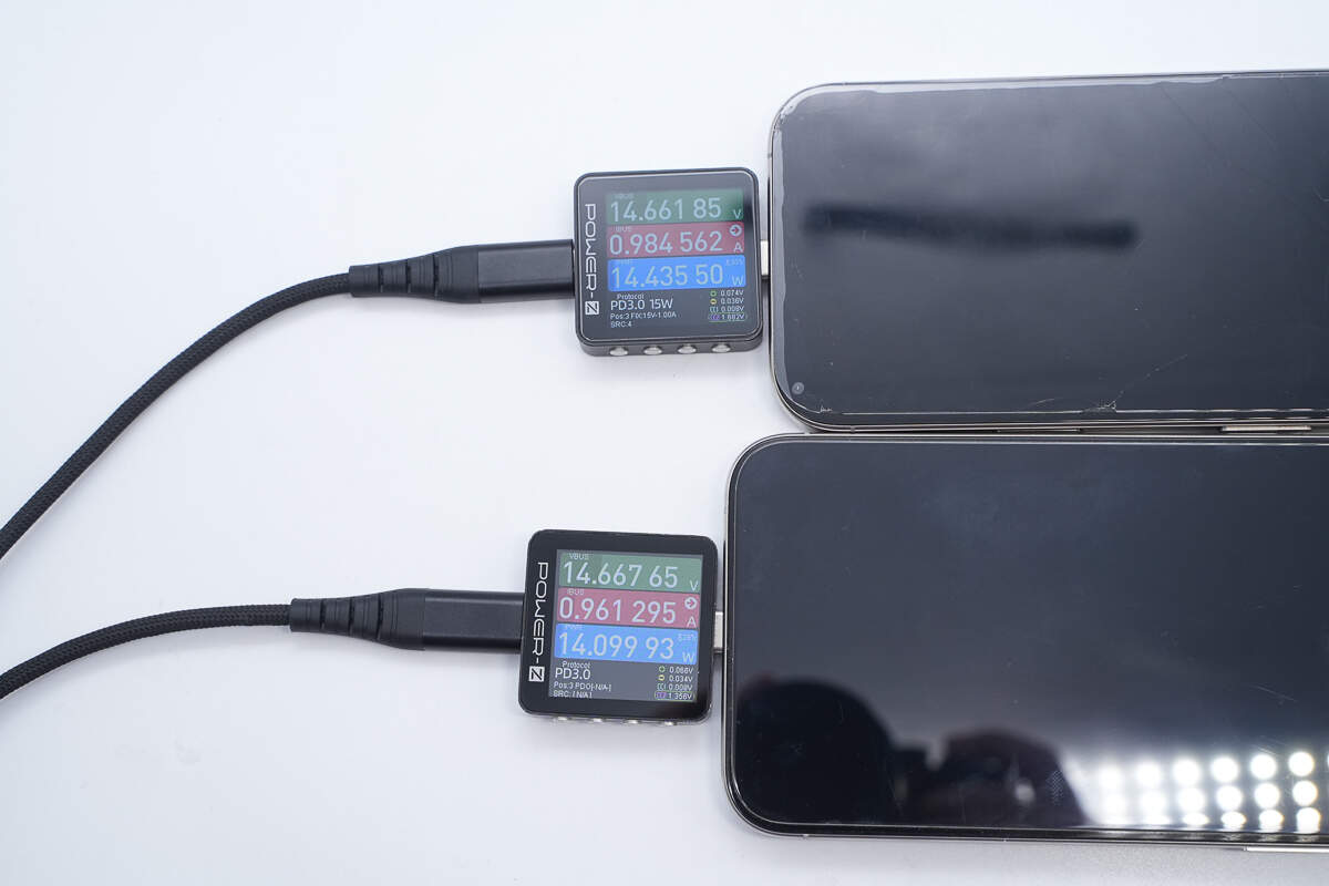

最后是P<36W输入情况(供电电源为苹果30W充电器),任意两设备都是支持功率平均分配策略。给两部苹果iPhone 16手机充电,测得功率分别为14.4W和14W。

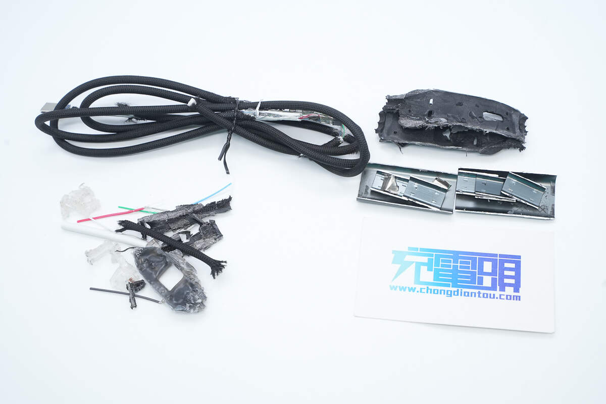

品级140W编织数据线拆解

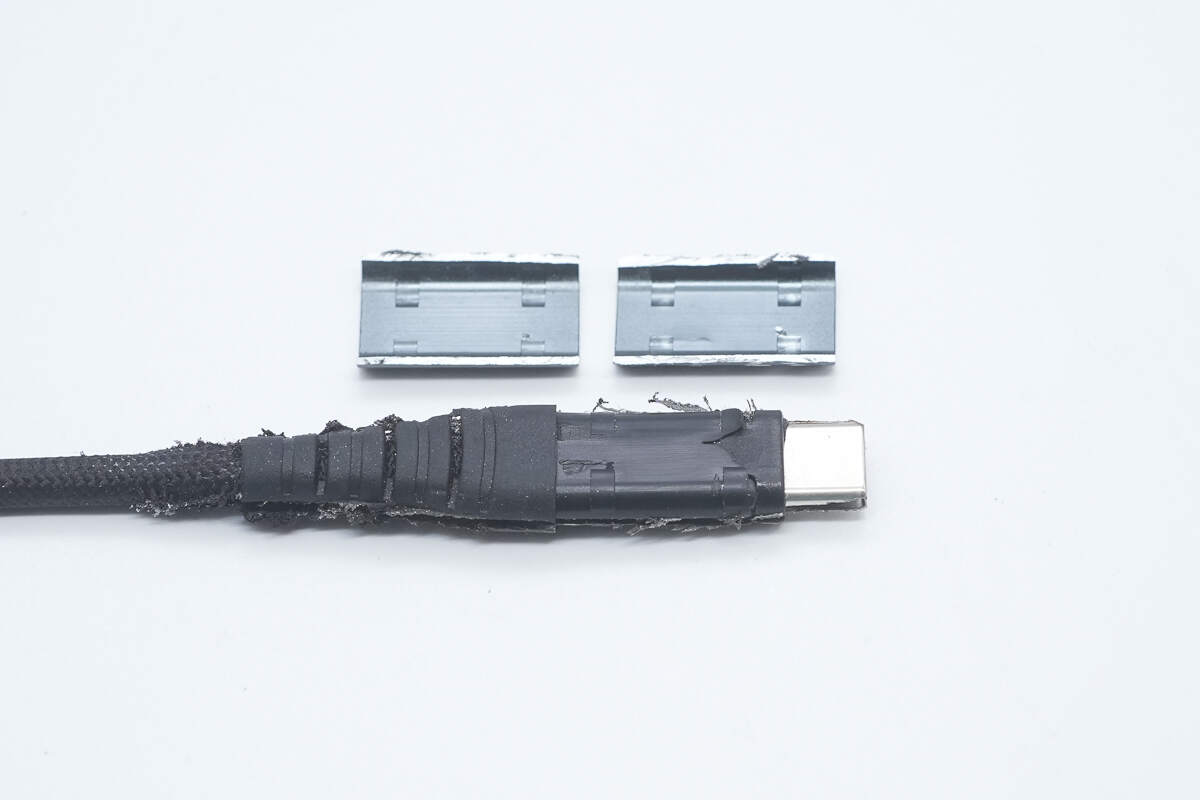

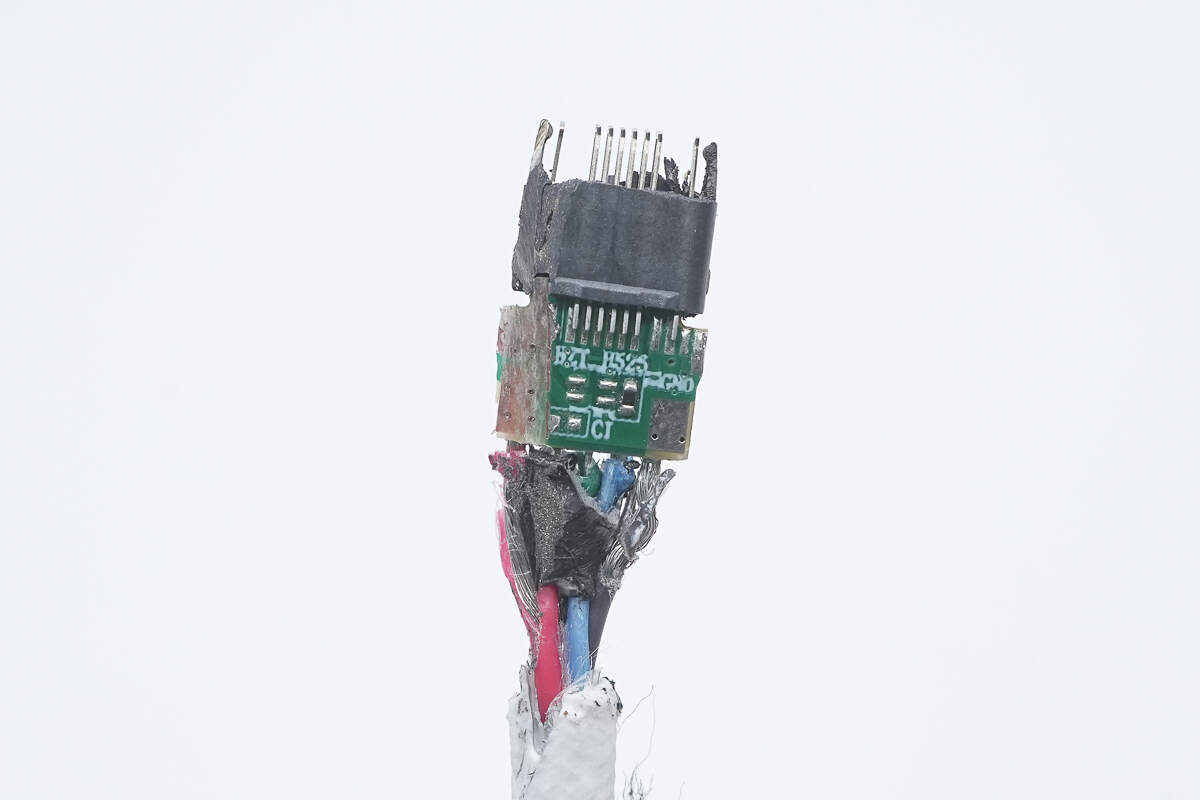

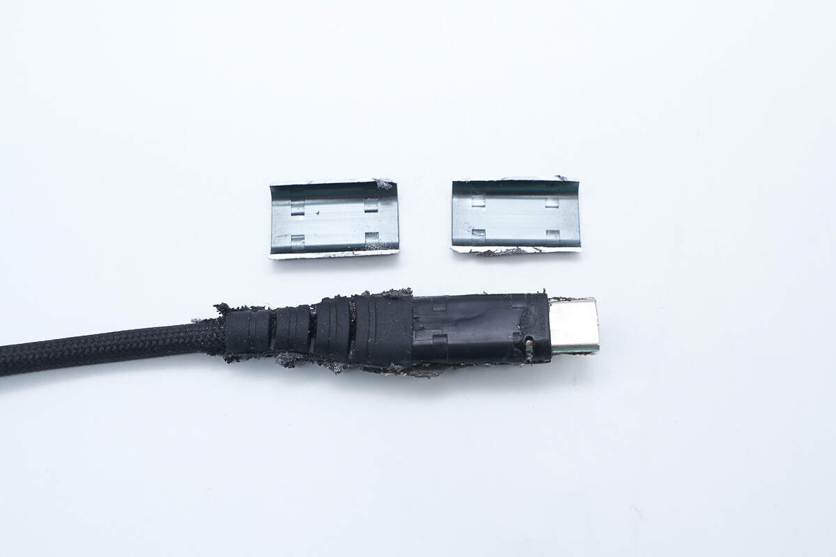

将输入主线金属外壳切割开,内部注塑处理,与网尾一体式设计。

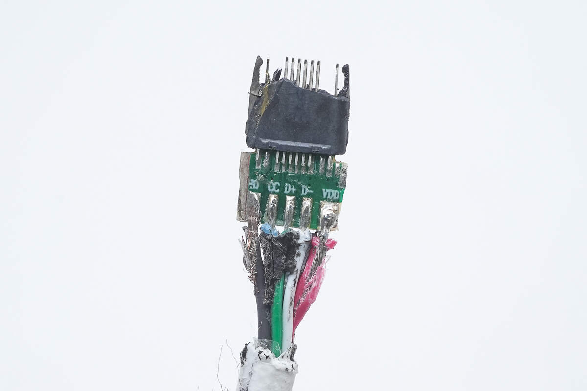

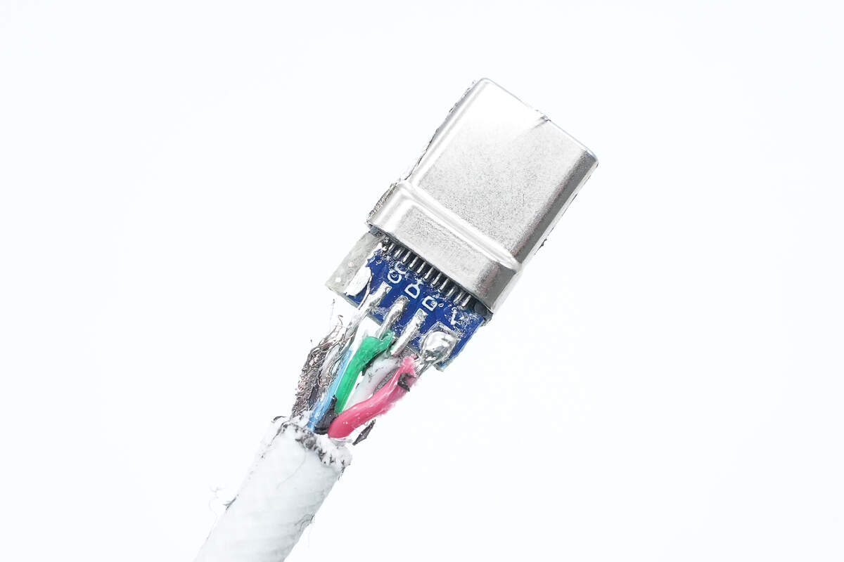

继续将黑色塑料壳拆掉,内部为绿色PCB小板设计,正面焊接五根线芯。
小板另一面仅焊接一颗小电阻。

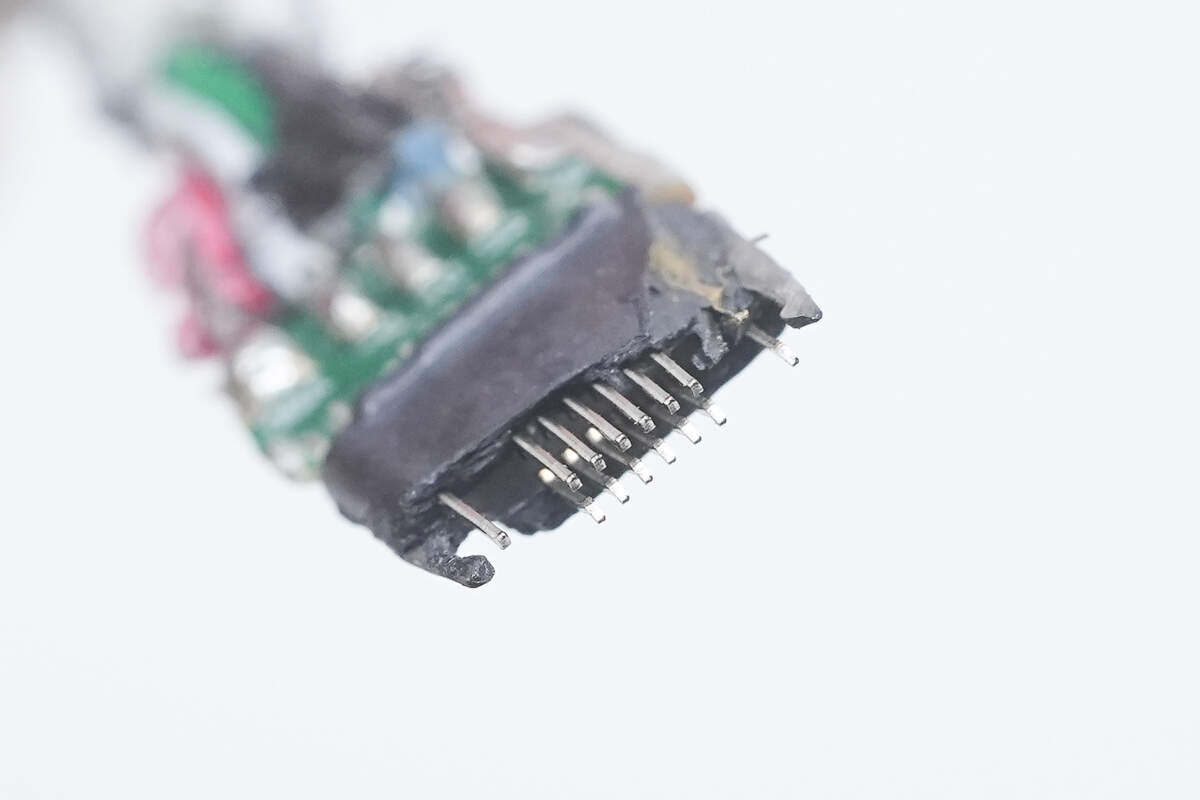

端子内部PIN脚特写。

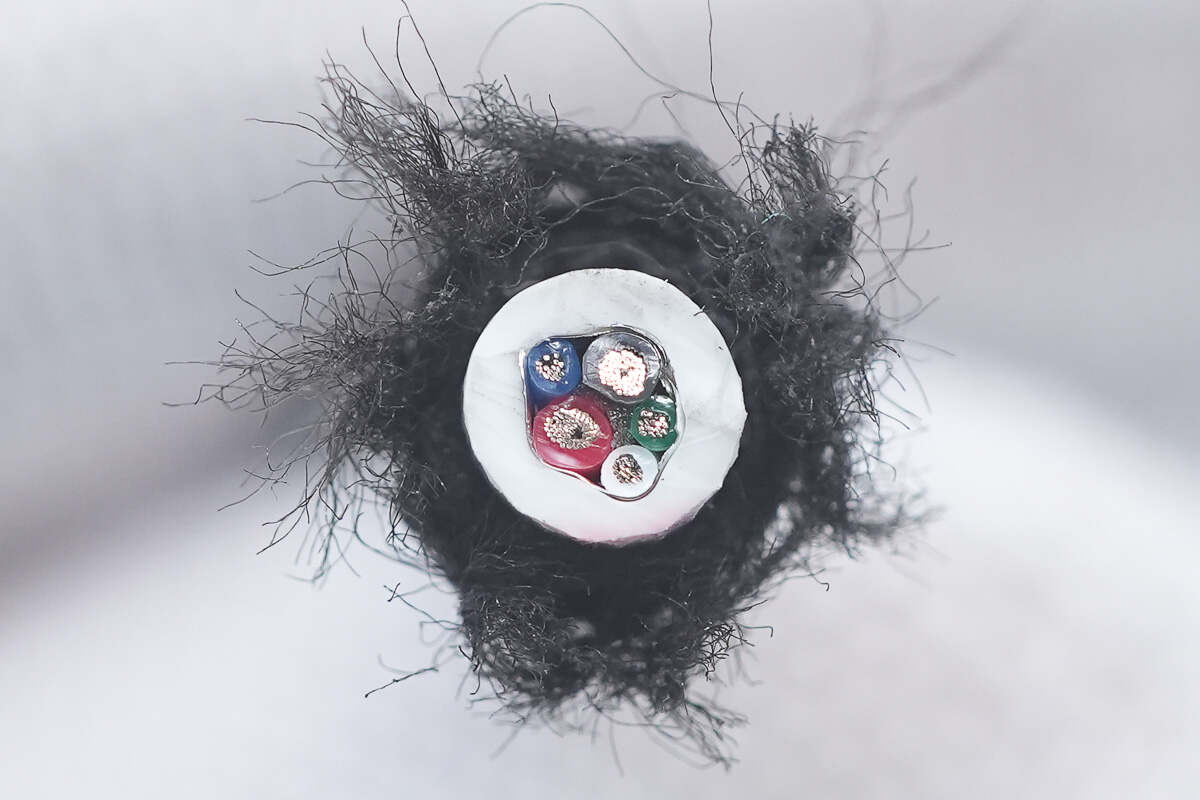

将输入主线线身切割开,内部设有五根线芯。

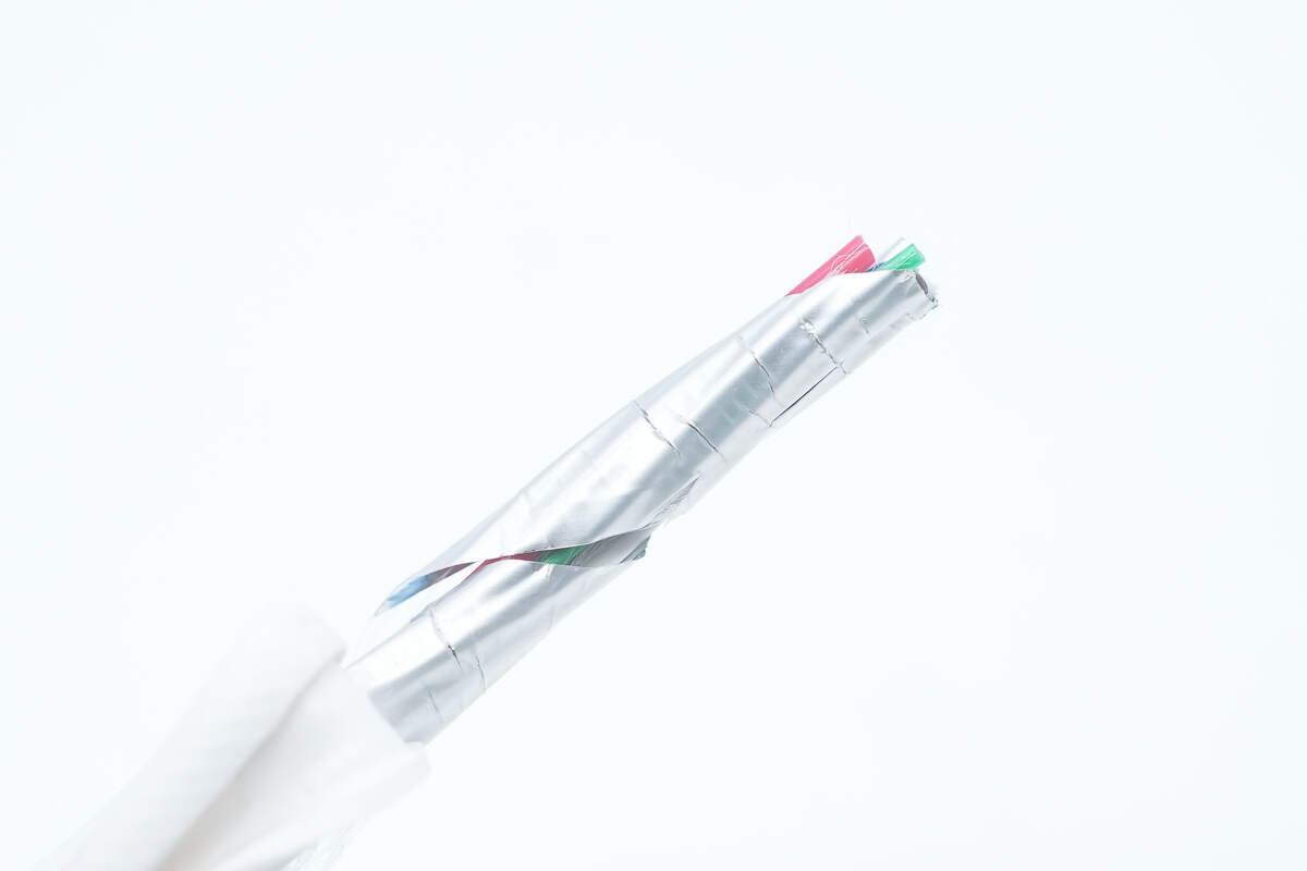

割开线身外皮,内部线芯采用屏蔽铝箔包裹。

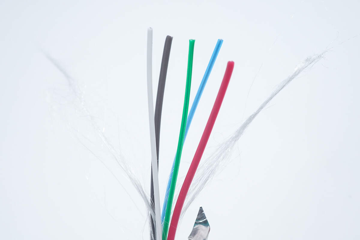

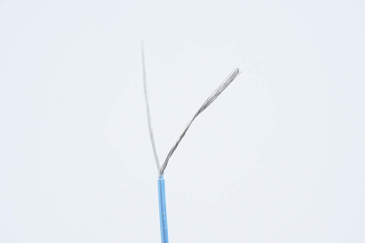

屏蔽铝箔下包裹正负极电力线芯、USB2.0数据线芯以及CC线芯,此外内部还设有两股抗拉线以提升线缆抗拉性能。

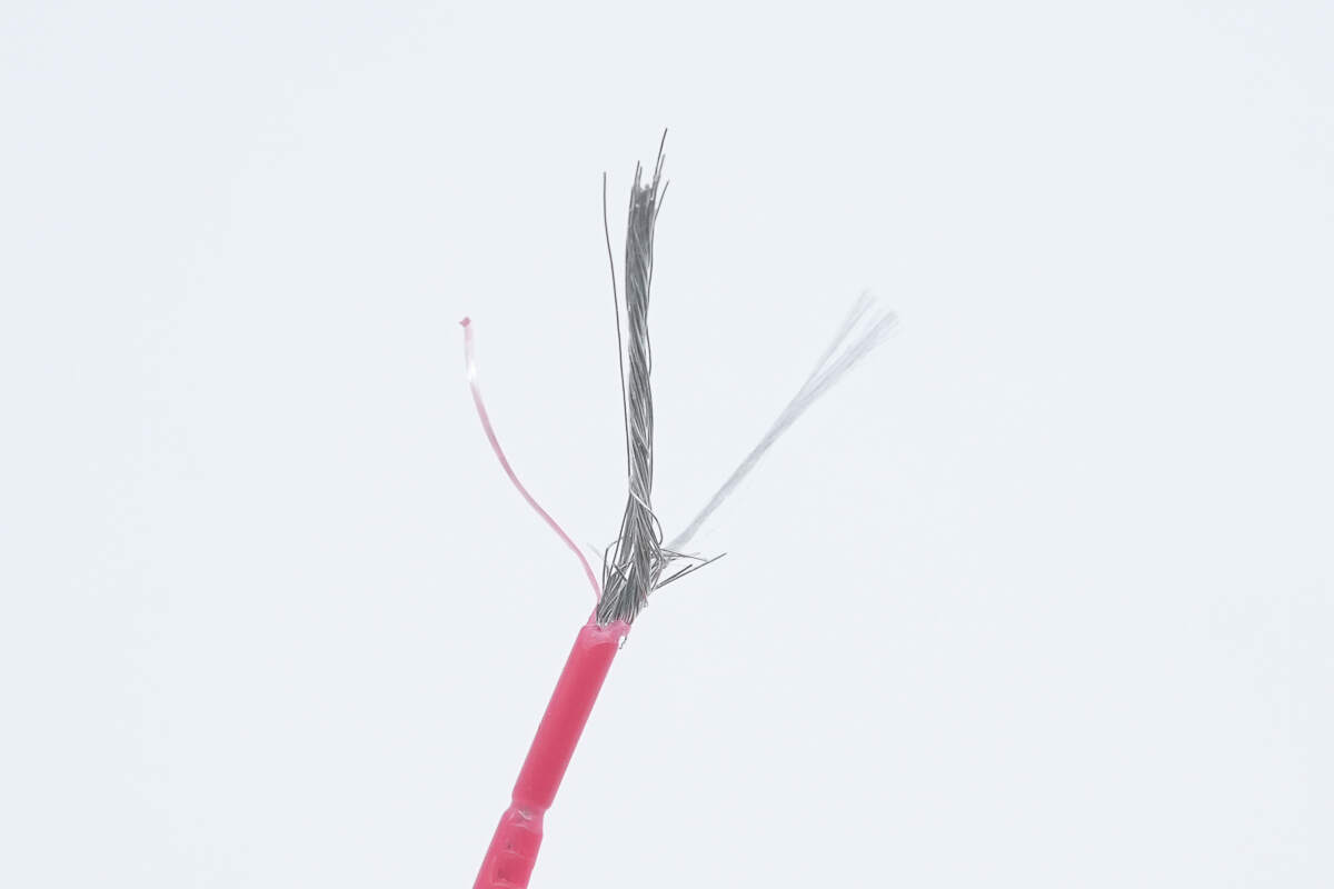

红色正极电力线芯特写,线芯内部掺入抗拉线提升抗拉性能。
负极电力线芯内部也加入抗拉线。
蓝色CC线芯一览。

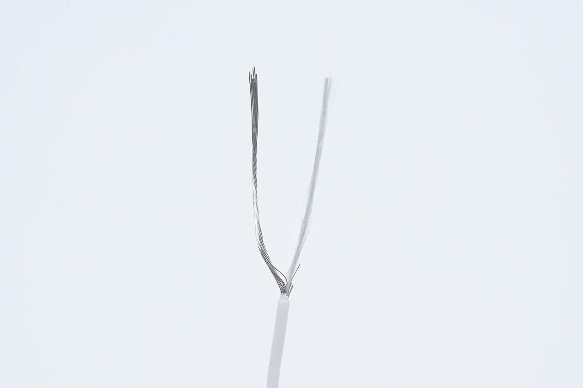

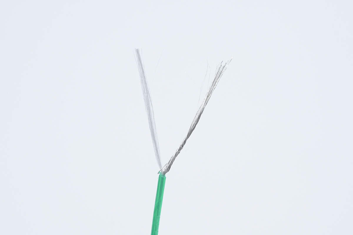

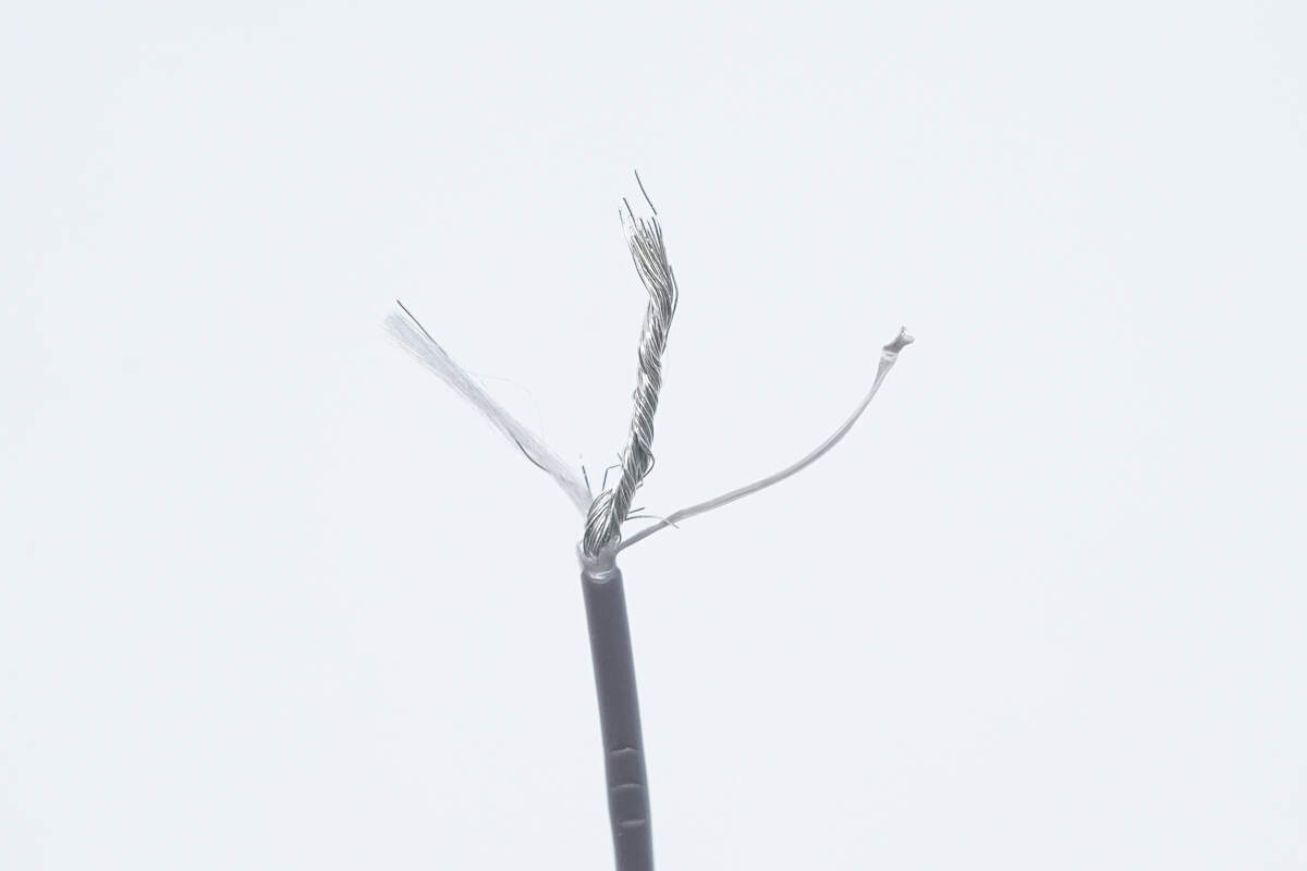

用于USB2.0数据传输的数据线,绿色为D+线芯,内部设有抗拉线。
用于USB2.0数据传输的数据线,白色为D-线芯,内部设计与绿色线芯相同。

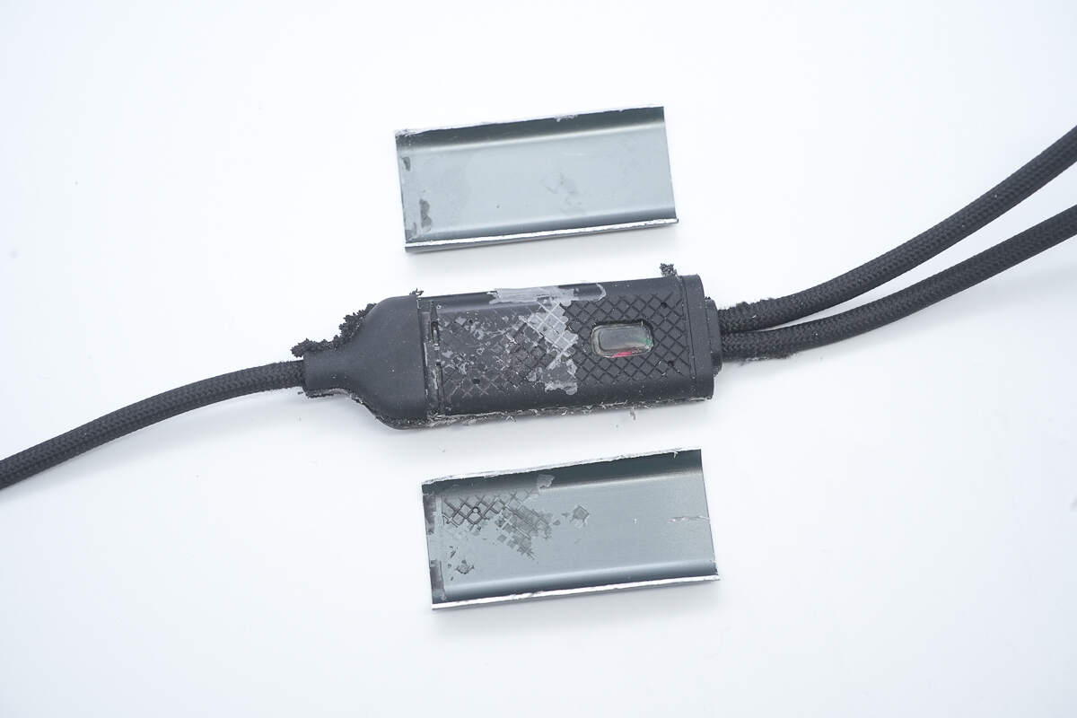

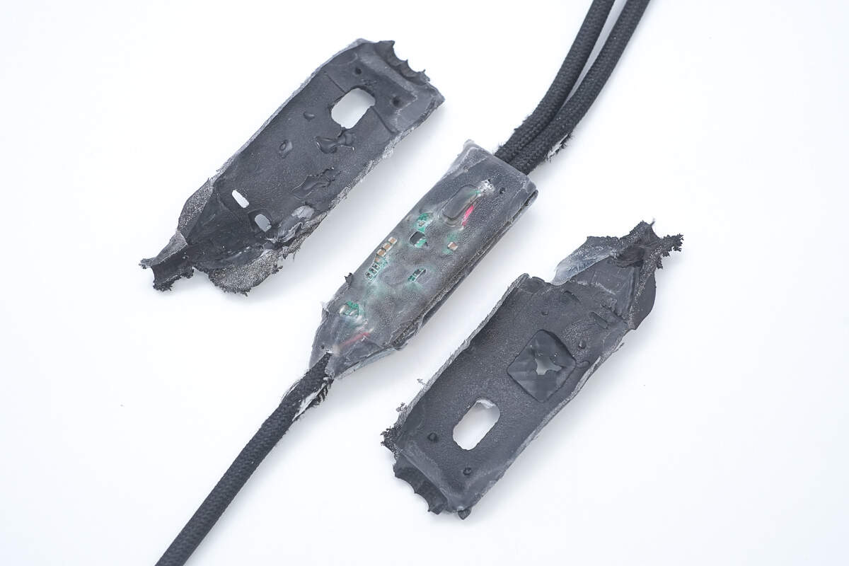

将分线器金属外壳拆开,内部也是注塑填充。
拆掉黑色塑料壳,内部PCB板填充硬封胶保护。
清理掉硬封胶,PCB板正背面还都打一层胶水进行保护。

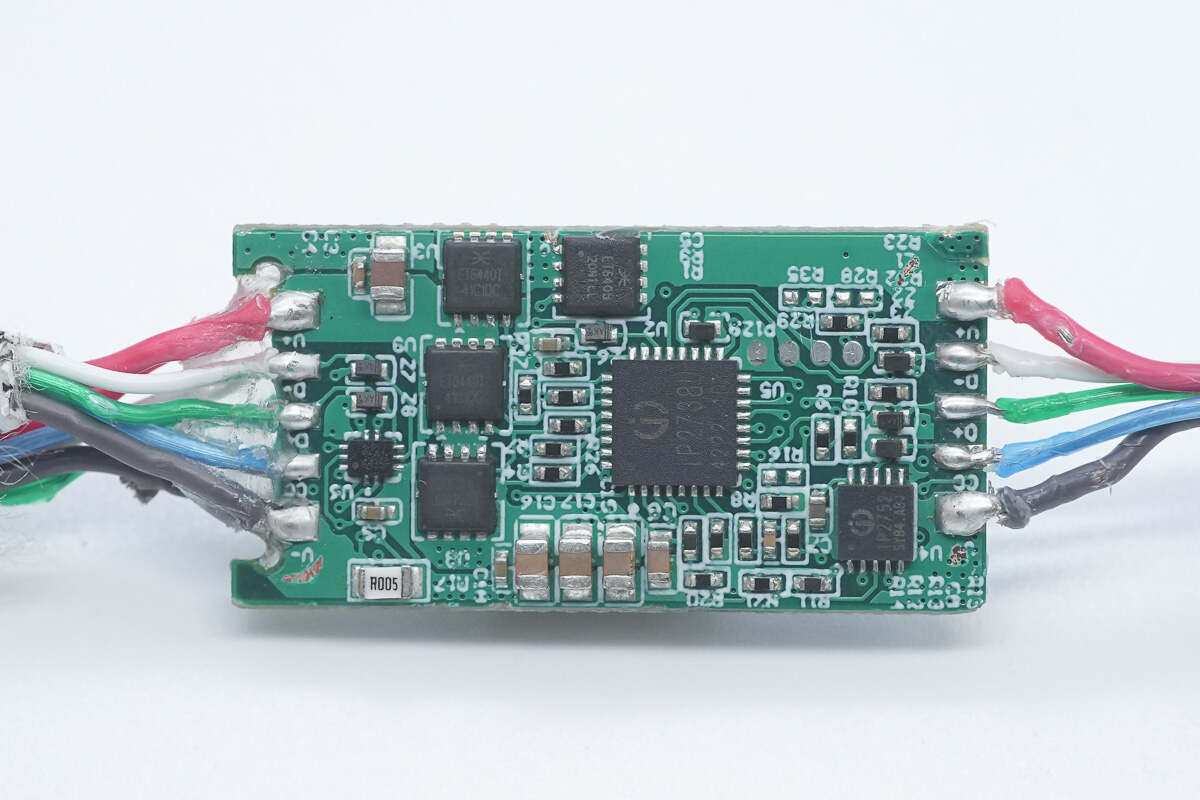

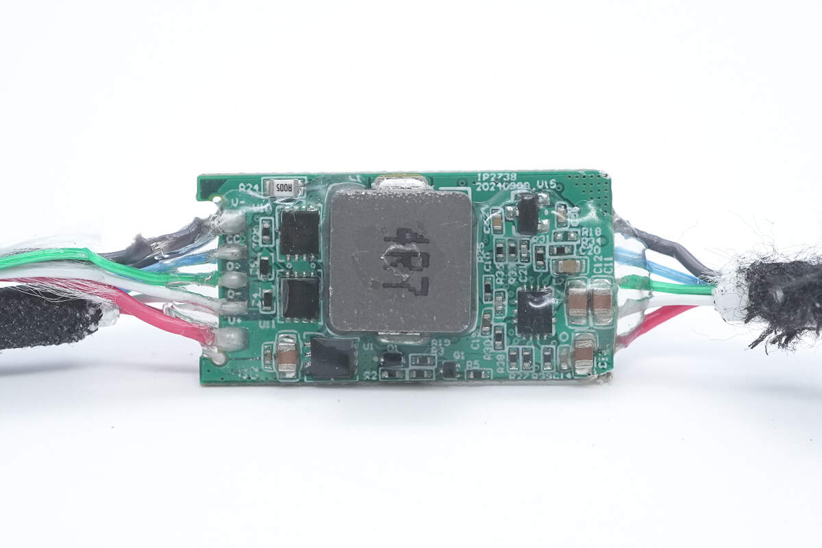

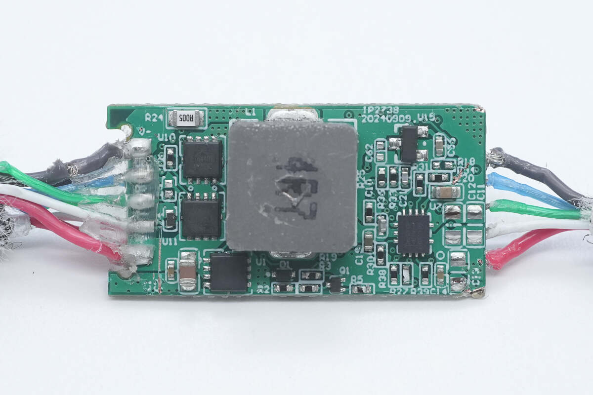

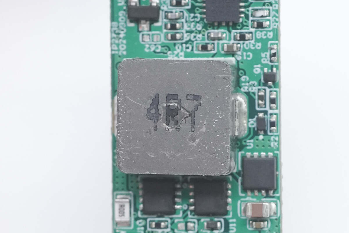

将保护胶清理干净,PCB板正面设有降压电感、降压输出切换MOS管以及一颗模拟开关芯片。

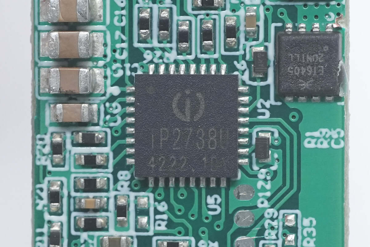

小板另一面设有PD控制器、协议芯片以及降压输出切换MOS管。

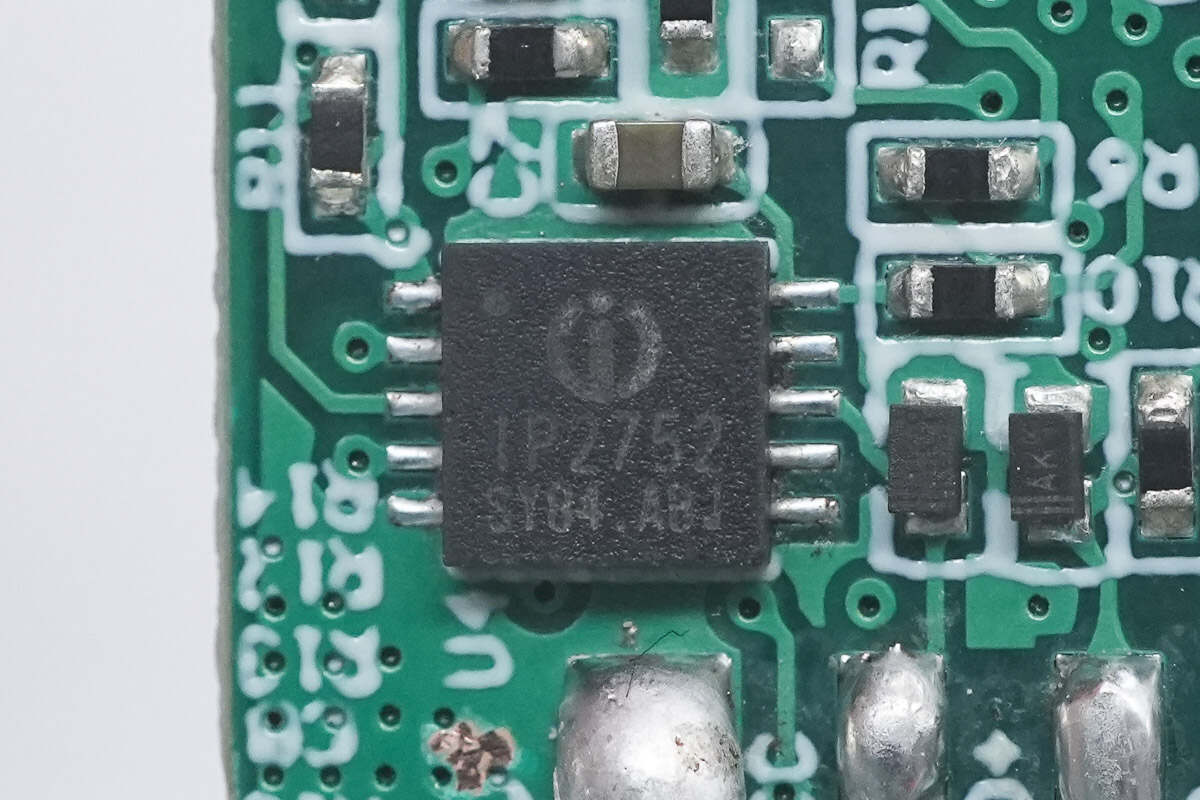

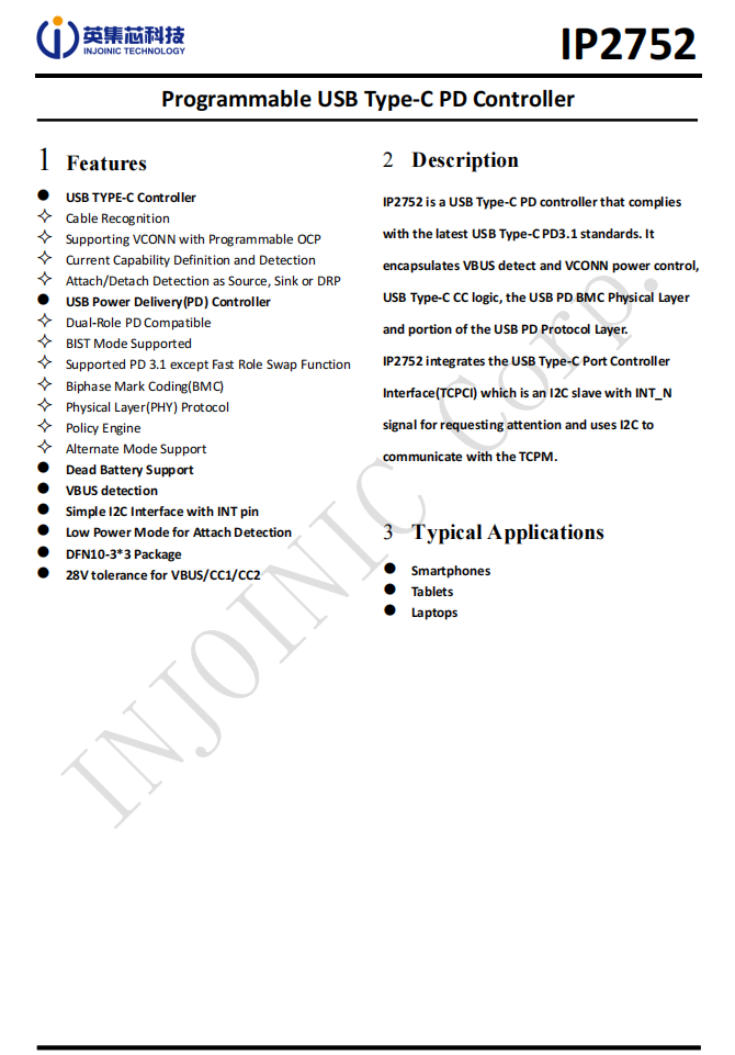

英集芯IP2752是一颗可编程的PD控制器,芯片支持双向应用,支持Vconn供电和可编程的过流保护,支持电流能力定义和检测,支持作为source,sink和DRP应用,支持连接/分离检测。芯片支持PD3.1应用,集成物理层协议,采用I2C接口通信,VBUS/CC1/CC2引脚具备28V耐压,采用DFN10-3*3封装。
英集芯IP2752资料信息。

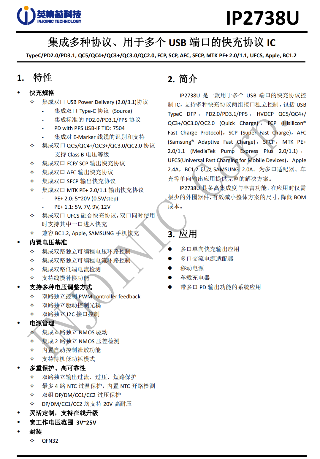

协议芯片采用英集芯IP2738U,这是一颗支持多个USB接口的协议芯片,支持双口18-140W快充应用,具备独立的反馈控制,具备独立的USB PD控制,相当于两颗IP2736整合到一颗芯片内部,快充规格与IP2736相同。支持USB PD3.1 28V EPR档位,支持UFCS融合快充,并支持PD3.0/PPS等丰富全面的快充协议,兼容性非常好。
英集芯IP2738U内置四路独立的NMOS驱动,可用于多个接口输出控制,控制多个VBUS开关管进行输出端口切换以及两路电源并联控制,并且支持双路独立的过流、过压以及短路保护,确保使用安全。
英集芯 IP2738U 资料信息。

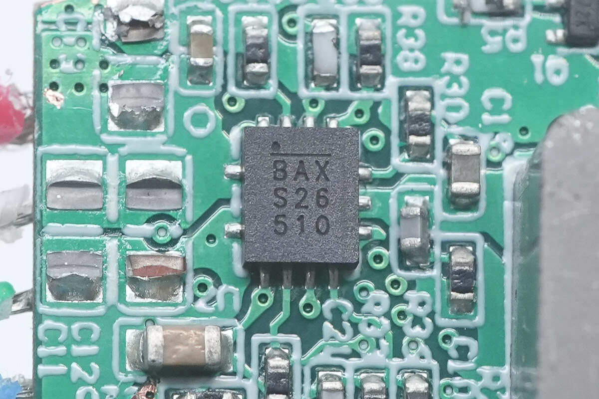

用于两个分线输出的降压芯片丝印BAX,实际型号为MP2491C,来自MPS芯源半导体,是一颗内置开关管的同步整流降压转换器,采用QFN-13封装。
搭配的4.7μH降压电感特写。

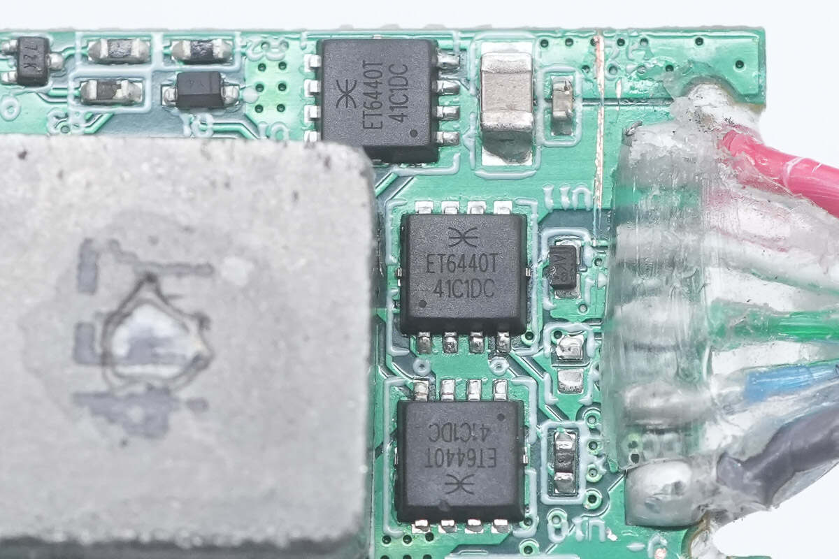

用于降压输出切换的MOS管来自Eternal宜源,型号ET6440T,NMOS管,耐压40V,采用PDFN3333封装。
另一面四颗MOS管一览,其中三颗也是采用宜源ET6440T。

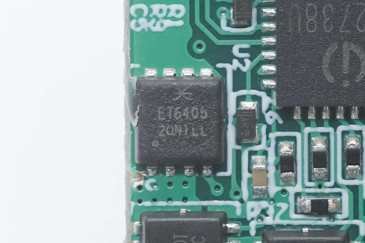

第四颗MOS管也是来自宜源,型号为ET6405。

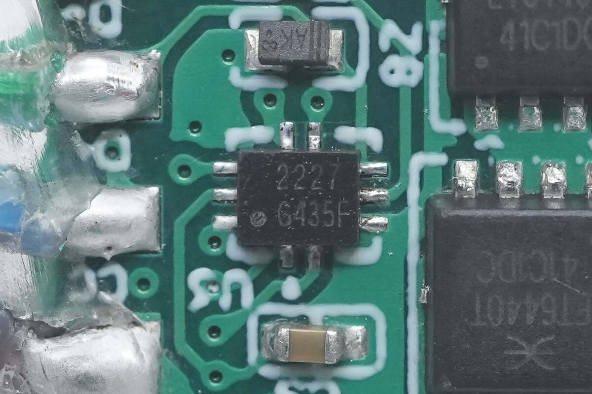

一颗丝印2227的模拟开关。

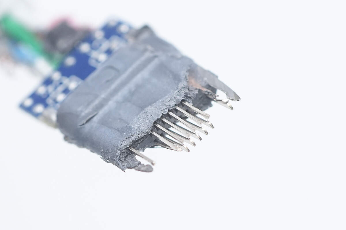

继续将塑料壳切割开,内部为蓝色PCB小板,板子正面同样是焊接有正负极电力线芯、USB2.0数据线芯以及CC线芯。
小板背面无器件。
USB-C公头内部针脚特写。
