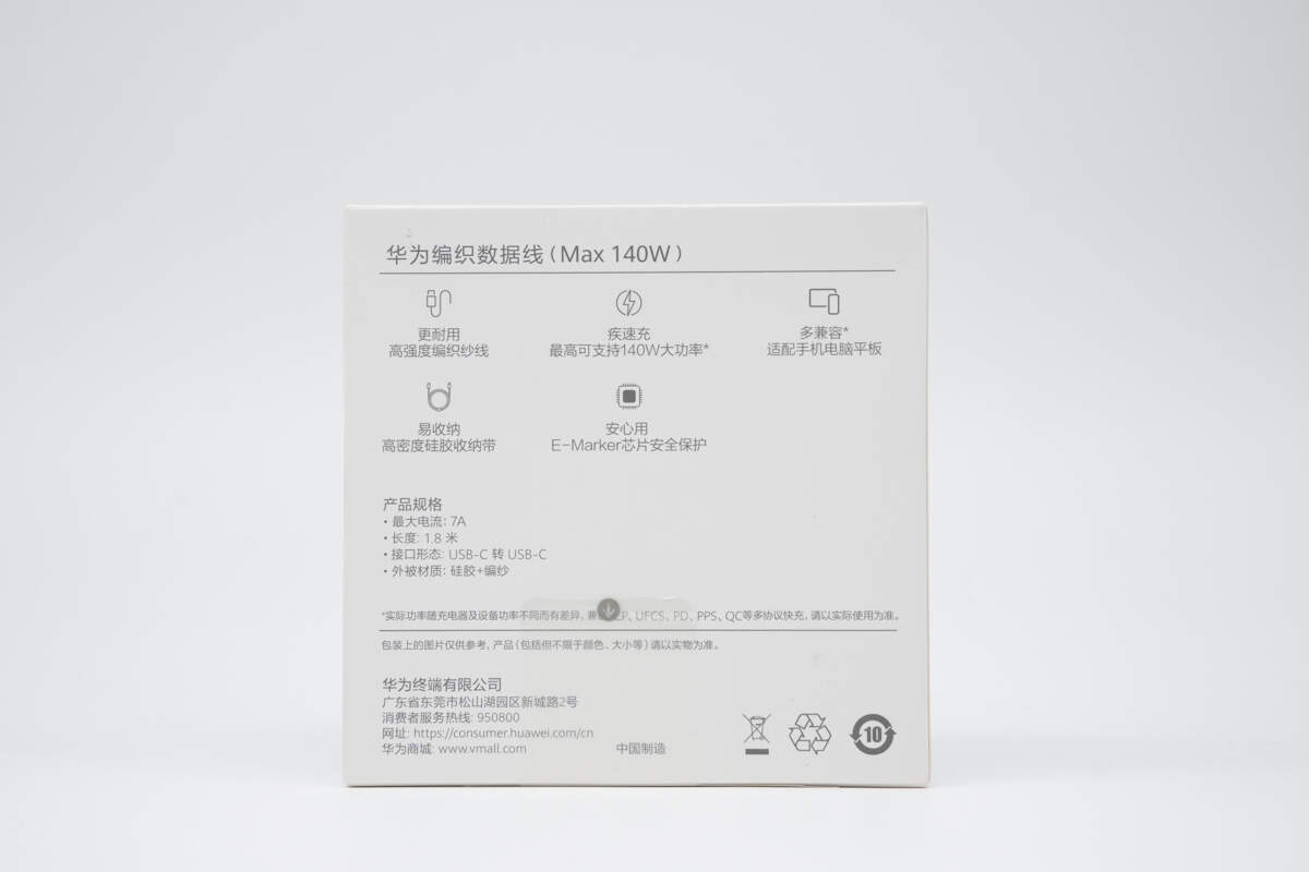

背面印有产品卖点和规格信息,外被材质为硅胶+编纱,长度达1.8米,可承载最大电流为7A。

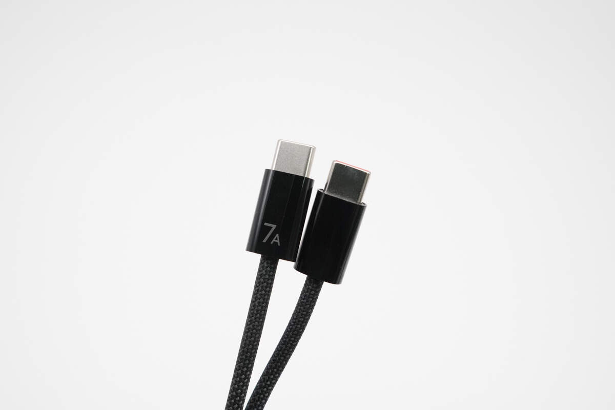

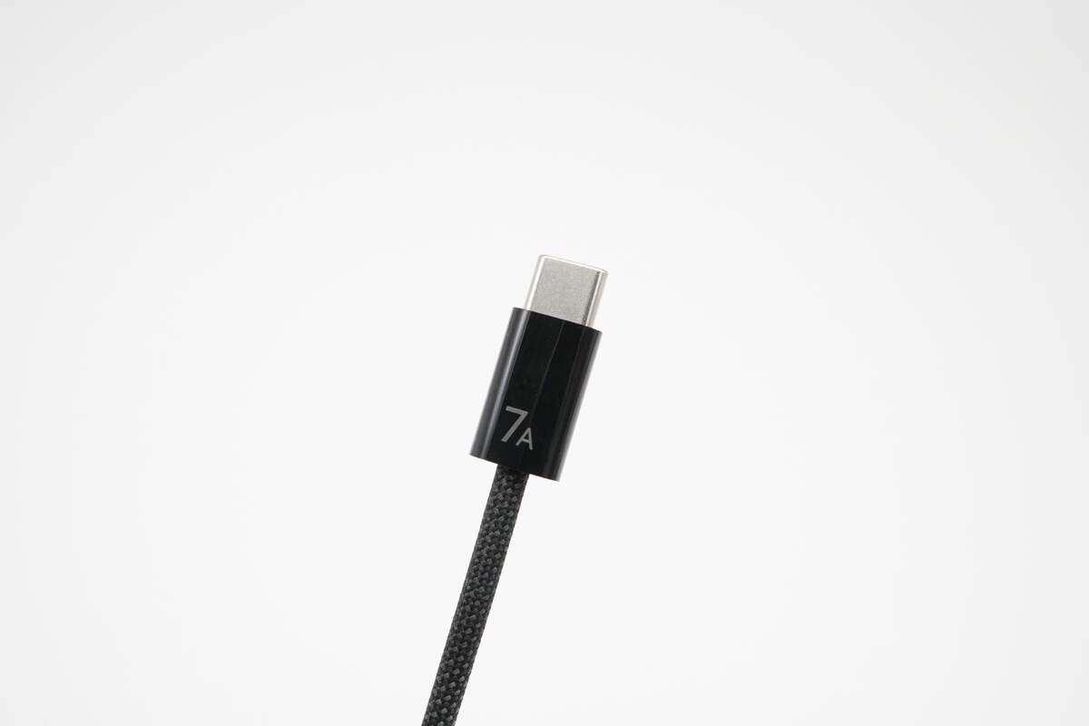

数据线两端线头采用黑色塑料外壳,两侧半圆弧面,表面亮面处理,末端则是无网尾设计。
端子外壳上设计有7A字样,表明线材可过7A大电流,高度适配华为旗下超级快充的使用。

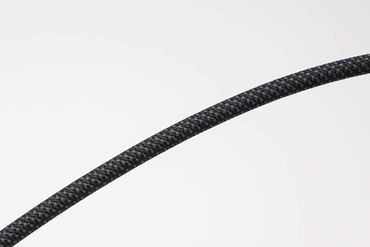

线身采用防火材质,防火等级为VW-1,同时外套外被黑灰黑色交替编织,手感细腻舒适且更有个性。

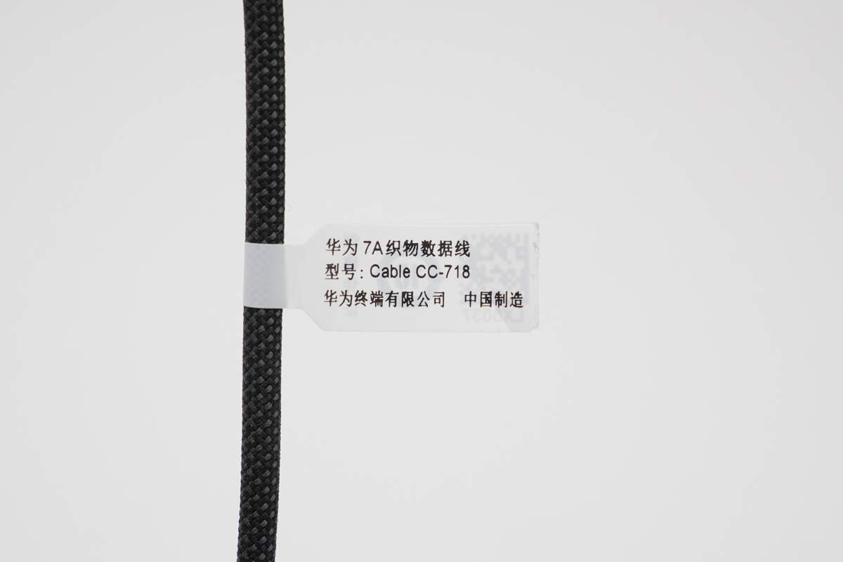

此外线身上套有产品规格标签,型号为Cable CC-718。

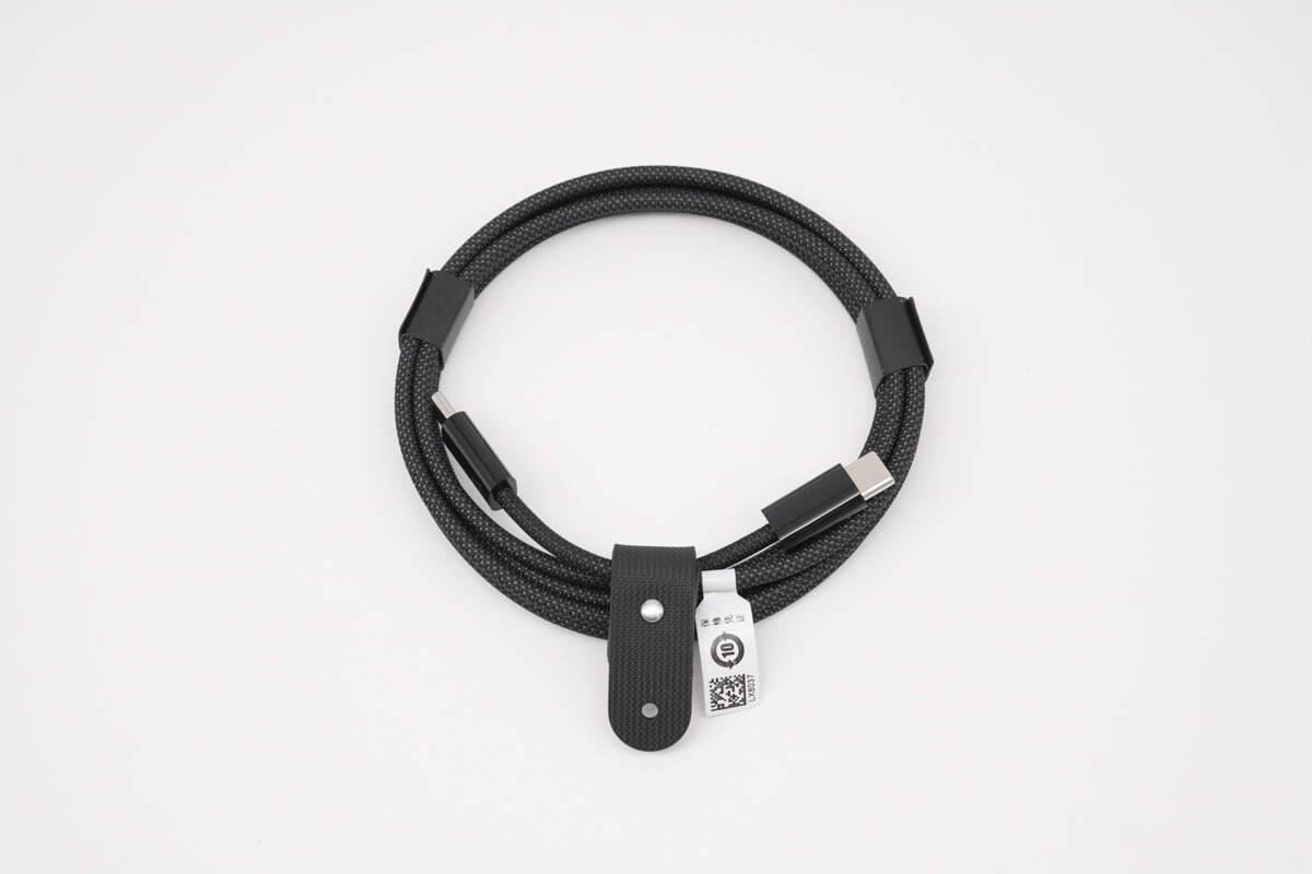

此外线缆还细心配备高密度硅胶收纳带,方便用户收纳和携带。

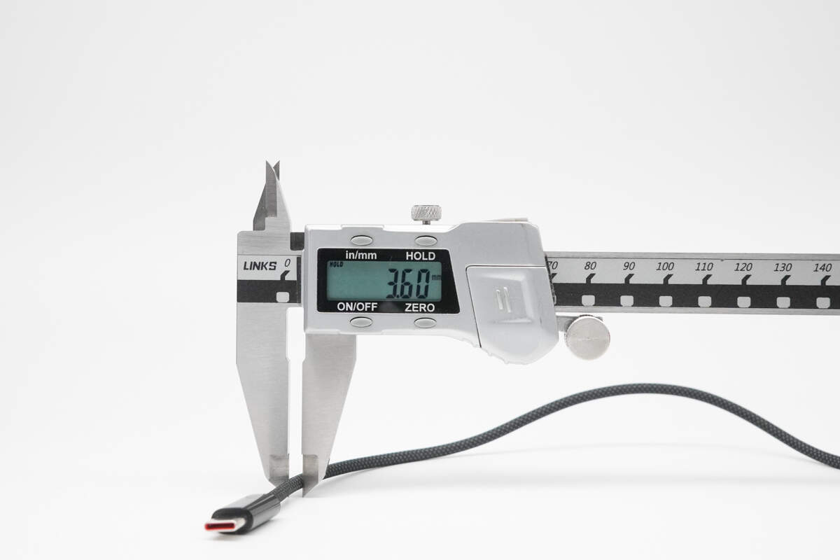

另外测得线身直径为3.6mm。

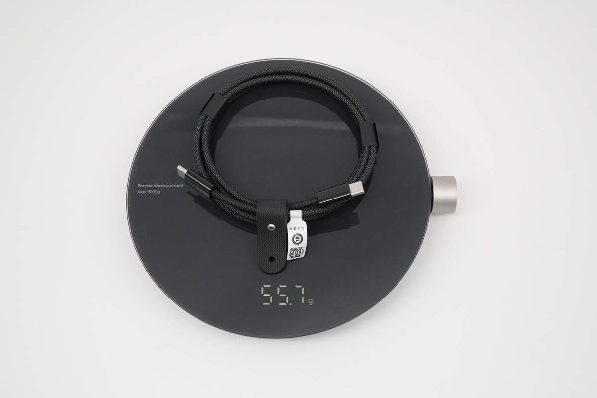

线缆带高密度硅胶收纳带的总重量约为56g。

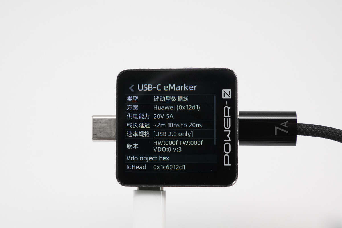

使用ChargerLAB POWER-Z KM003C测得华为这款数据线带有E-Marker芯片,表明数据线不仅可过7A大电流,还支持20V5A PD快充,另外线缆的数据传输能力为USB 2.0。

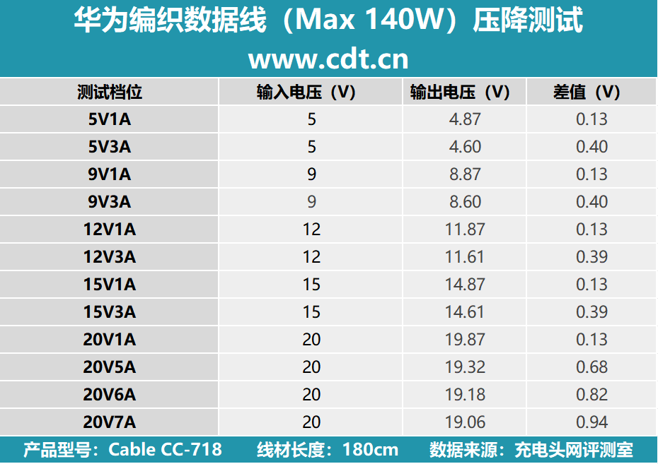

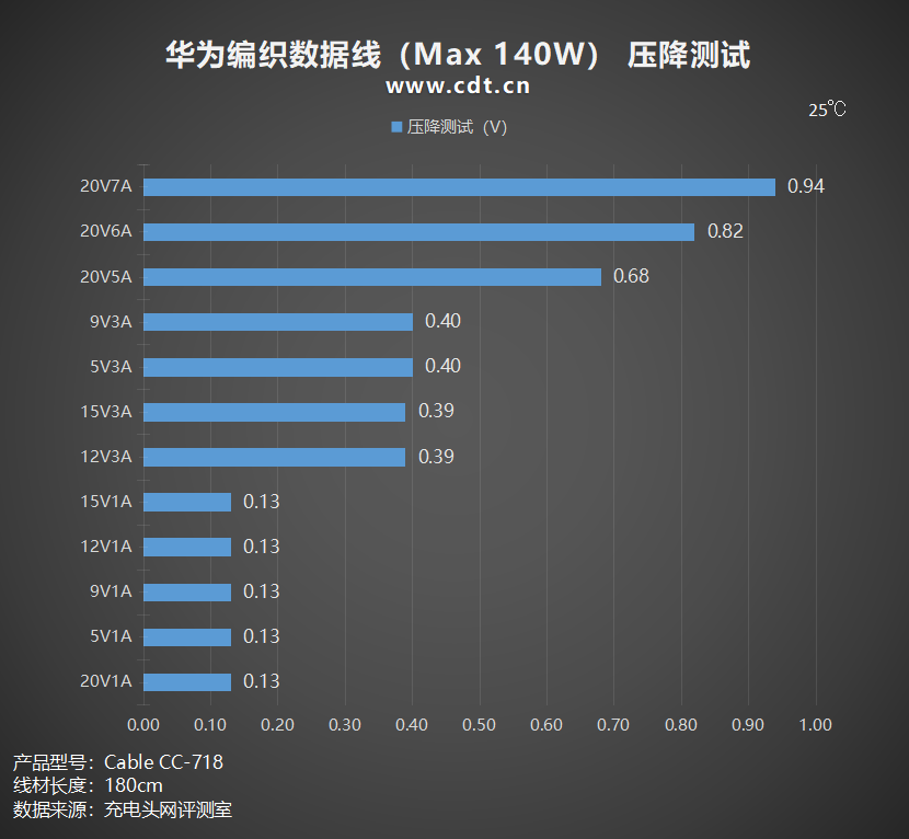

压降测试方面,线材12个档位下的测试数据结果如上表。
绘制出柱状图,可以清楚看出,压降差值最大的档位为20V7A的0.94V,差值最低的档位为5/9/12/15/20V1A的0.13V。

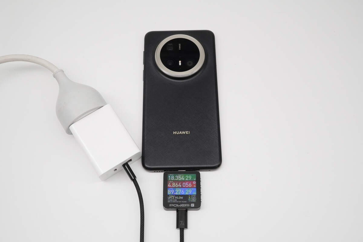

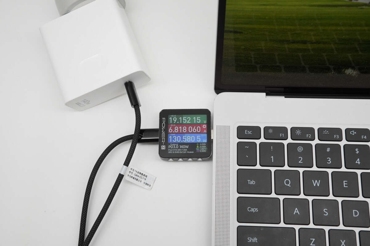

使用华为100W充电器搭配这款编织数据线给Mate 70 Pro+手机进行充电,测得手机输入端功率为18.35V 4.86A 89.28W。
使用华为140W充电器搭配数据线给华为MateBook X Pro充电,实测当前笔电输入端功率为19.15V 6.82A 130.58W,输入端电流达到6.8A,符合7A的电流传输规格。

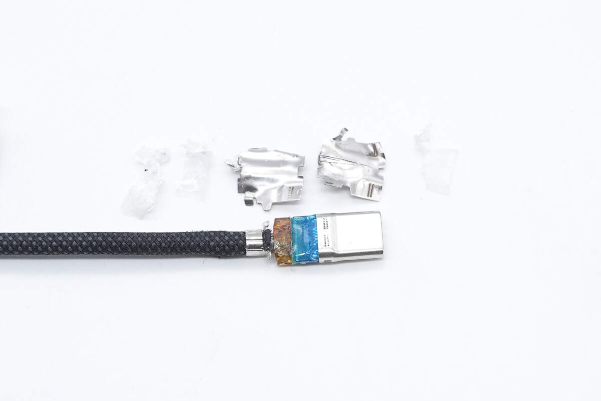

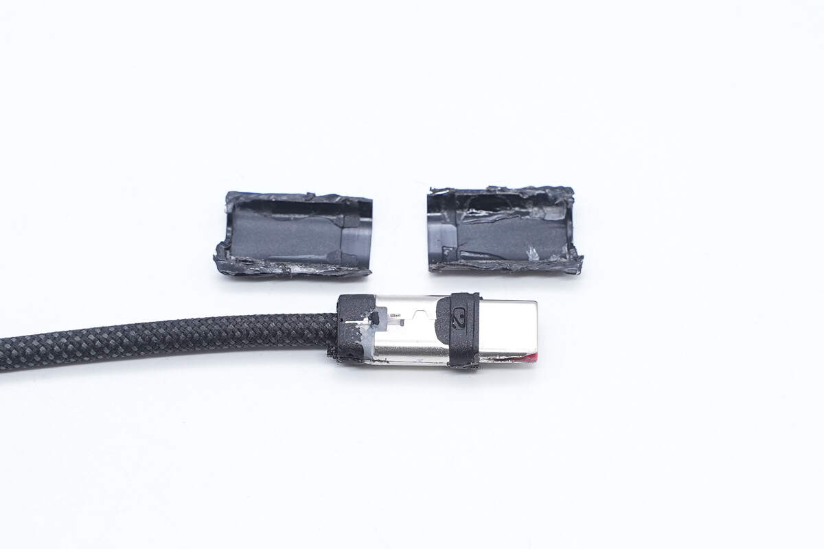

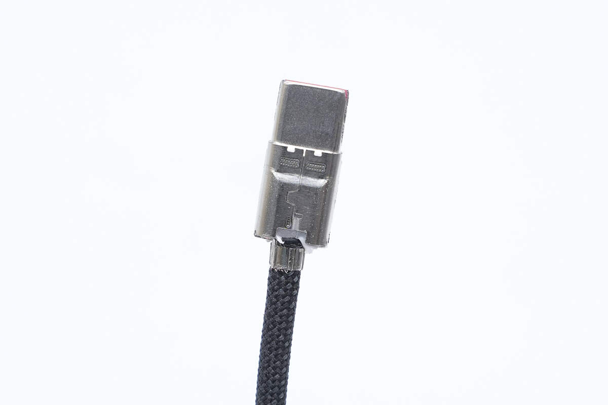

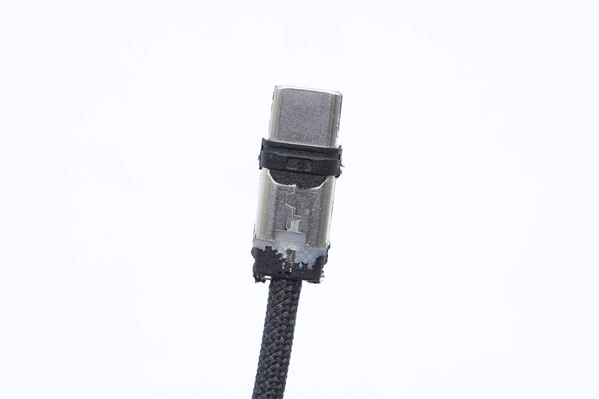

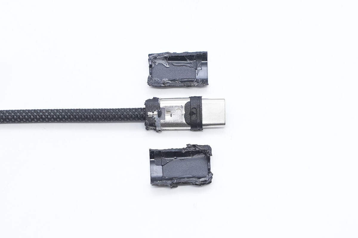

将数据线端子外壳拆开,内部为金属钢套加强保护。
钢套两端注塑处理。
清理掉黑色塑料,可以看到钢套与USB-C公头金属壳点焊连接,线身编织外被使用金属片箍紧。

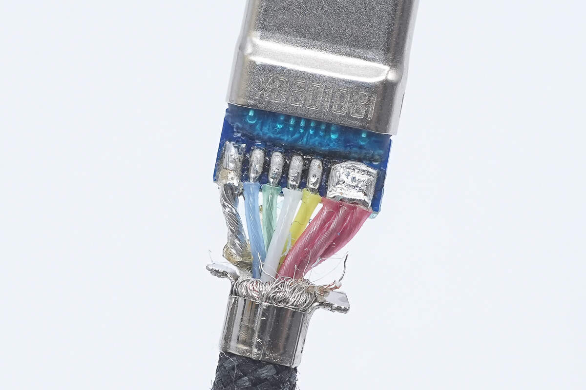

拆掉金属钢套,内部填充硬封胶进行保护。

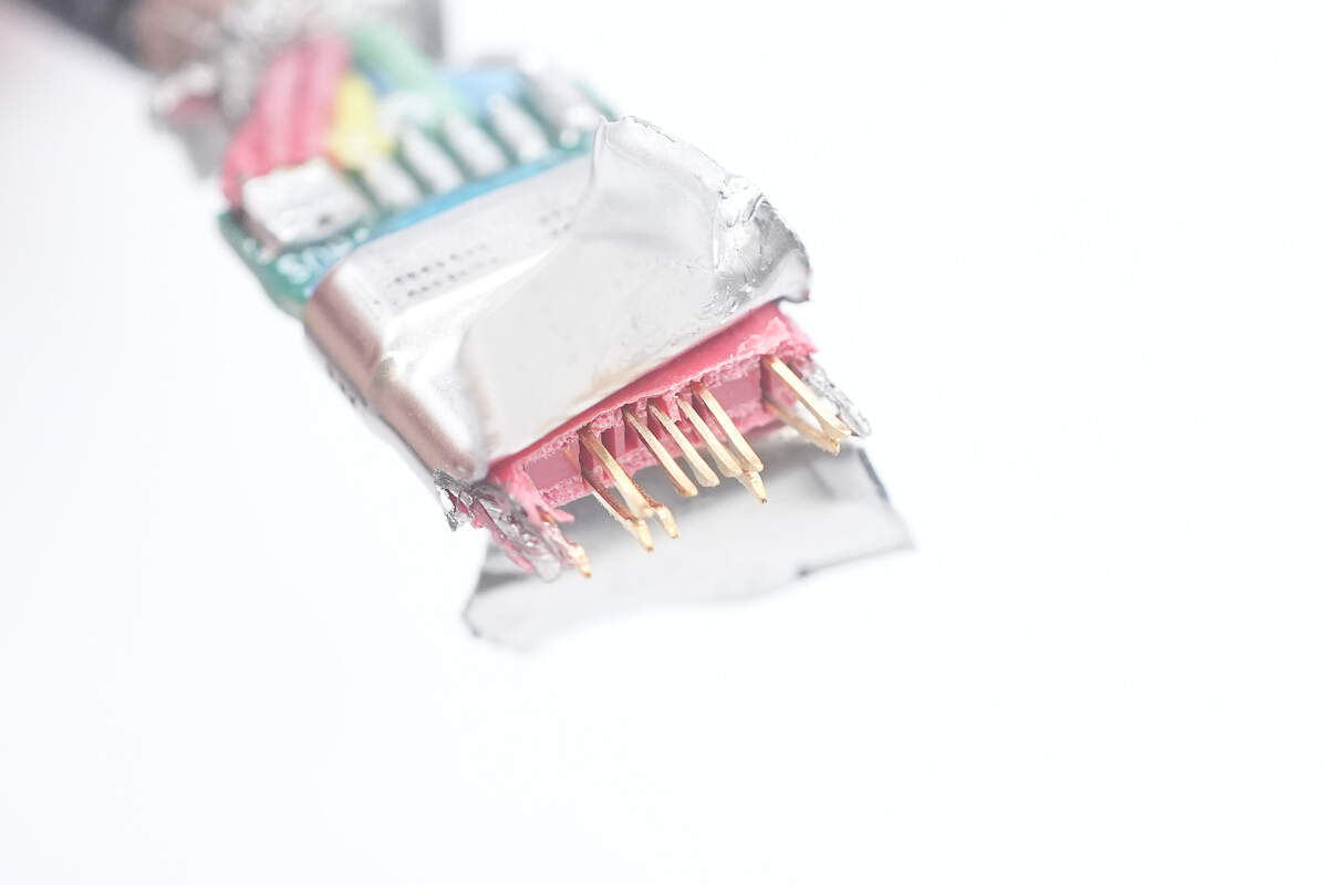

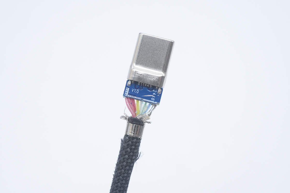

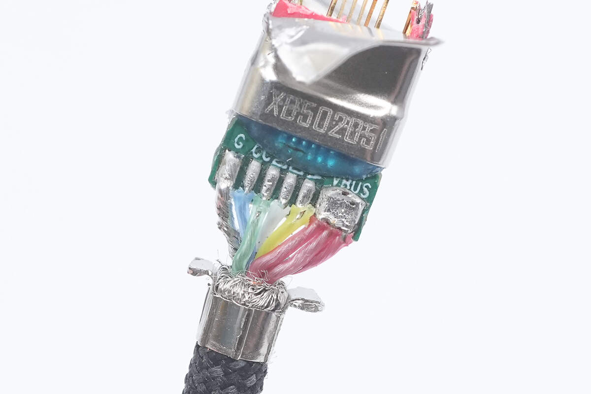

清理掉硬封胶,小板正面设有一颗E-Marker芯片。
小板另一面焊接线芯。
USB-C公头内部针脚镀金处理。

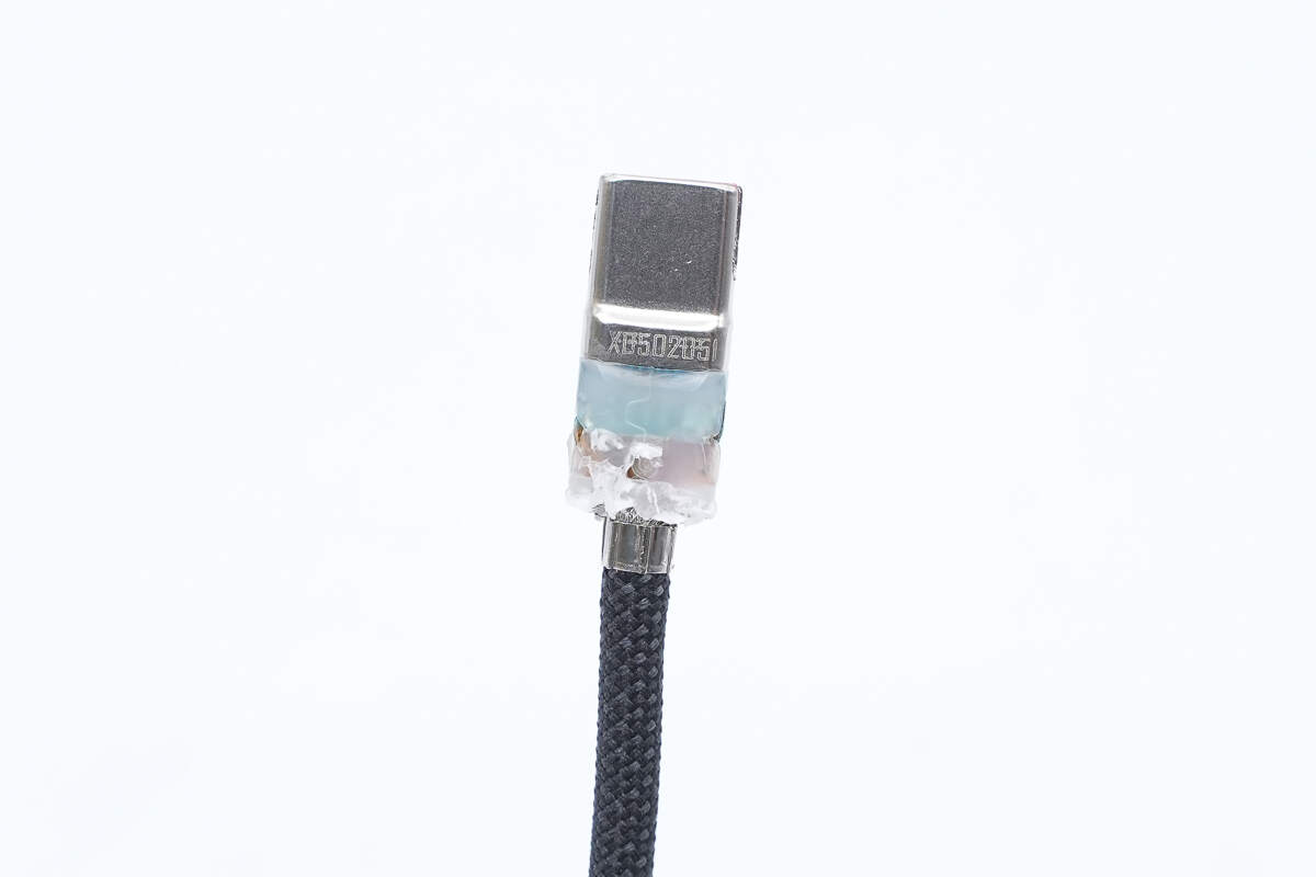

将另一端端子外壳拆开,内部是相同结构设计。

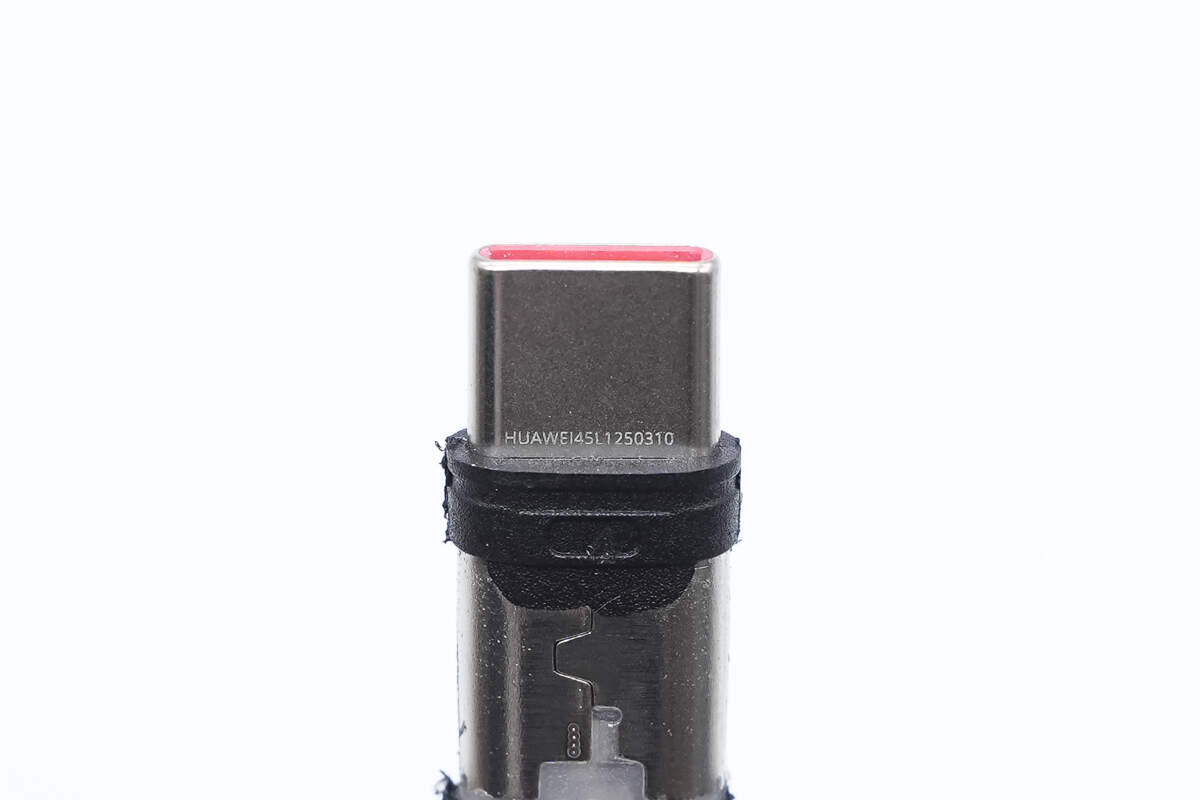

USB-C公头上有HUAWEI45L1250310字样。

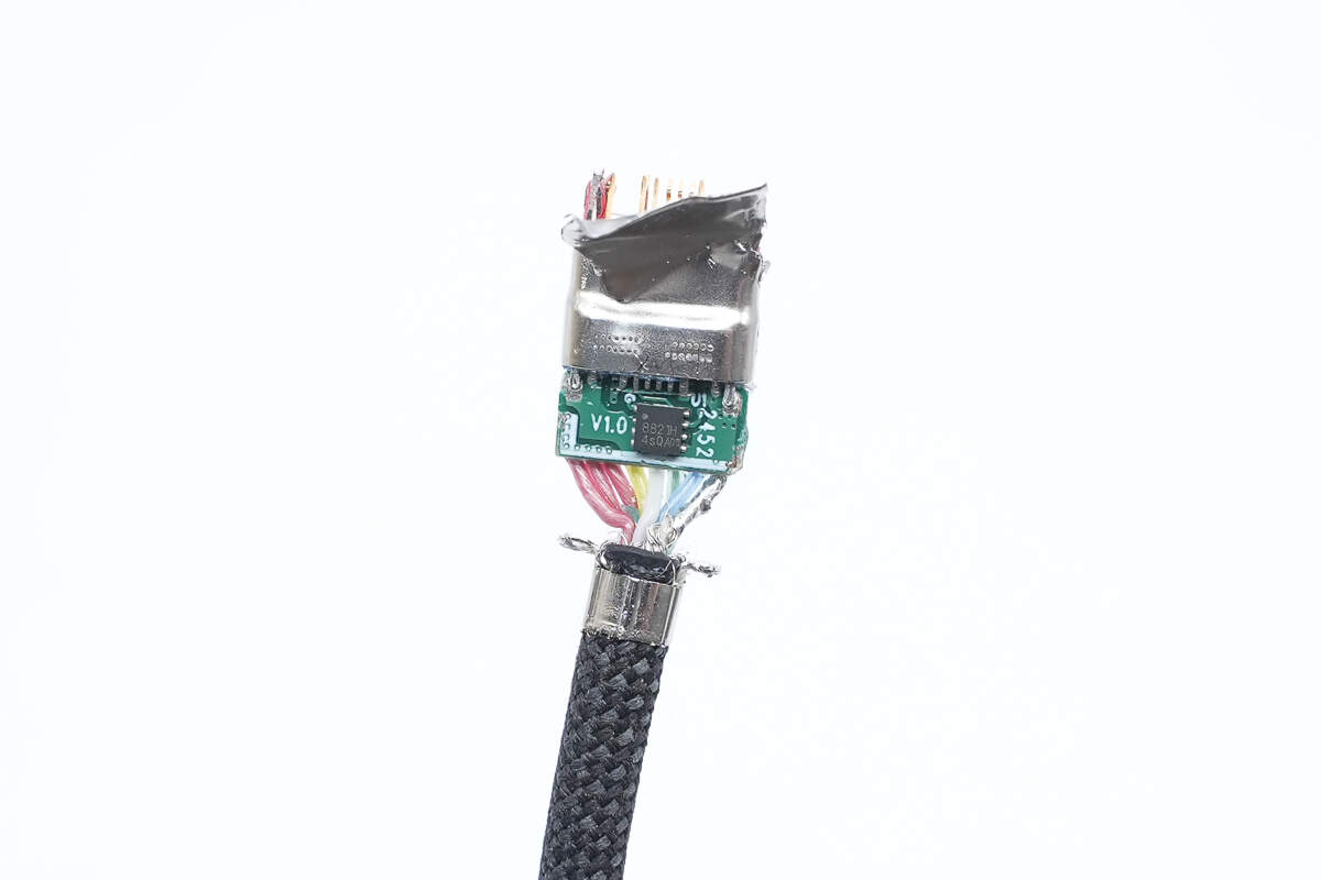

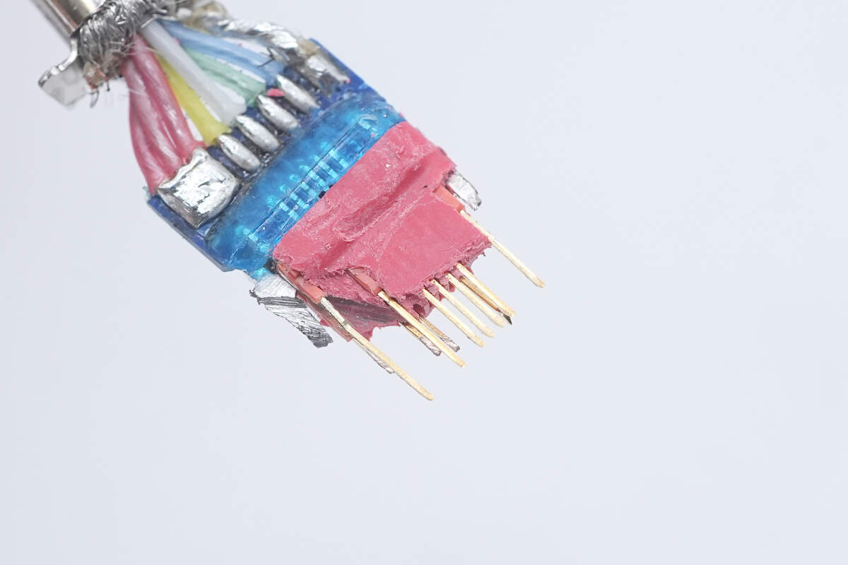

拆掉金属壳体以及硬封胶,内部小板注塑保护。
这一端小板一面焊接线芯。
另一面没有器件。
公头内部针脚特写,同样镀金处理。

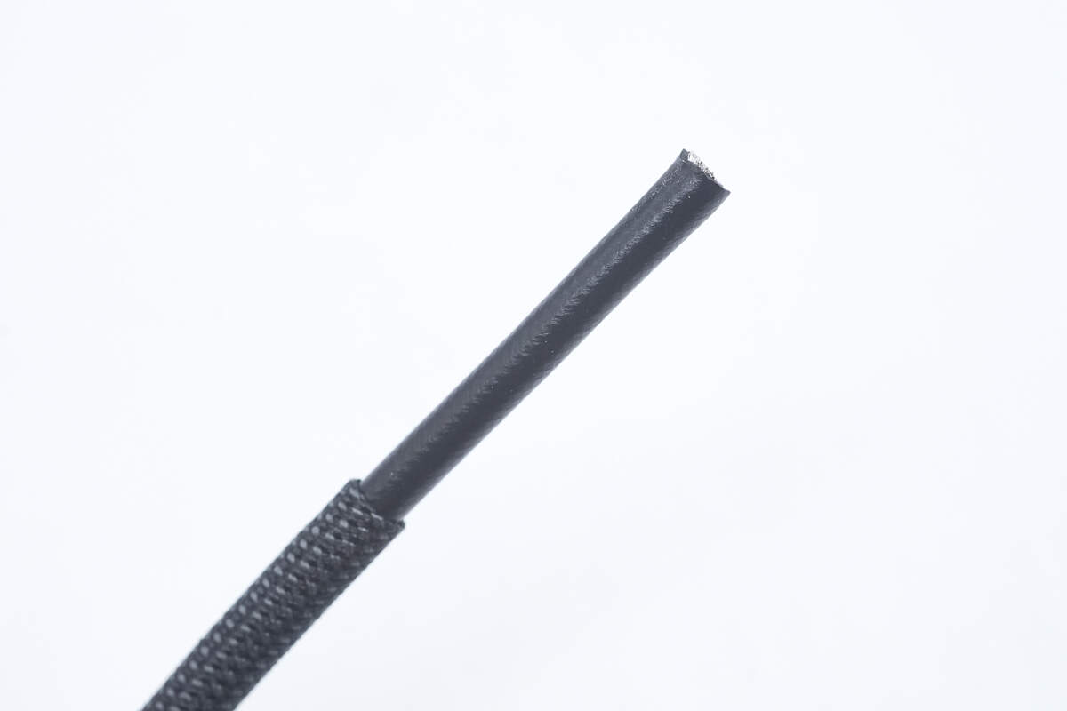

将数据线线身截断,编织外被下是硅胶材质外皮,整体手感相当不错。

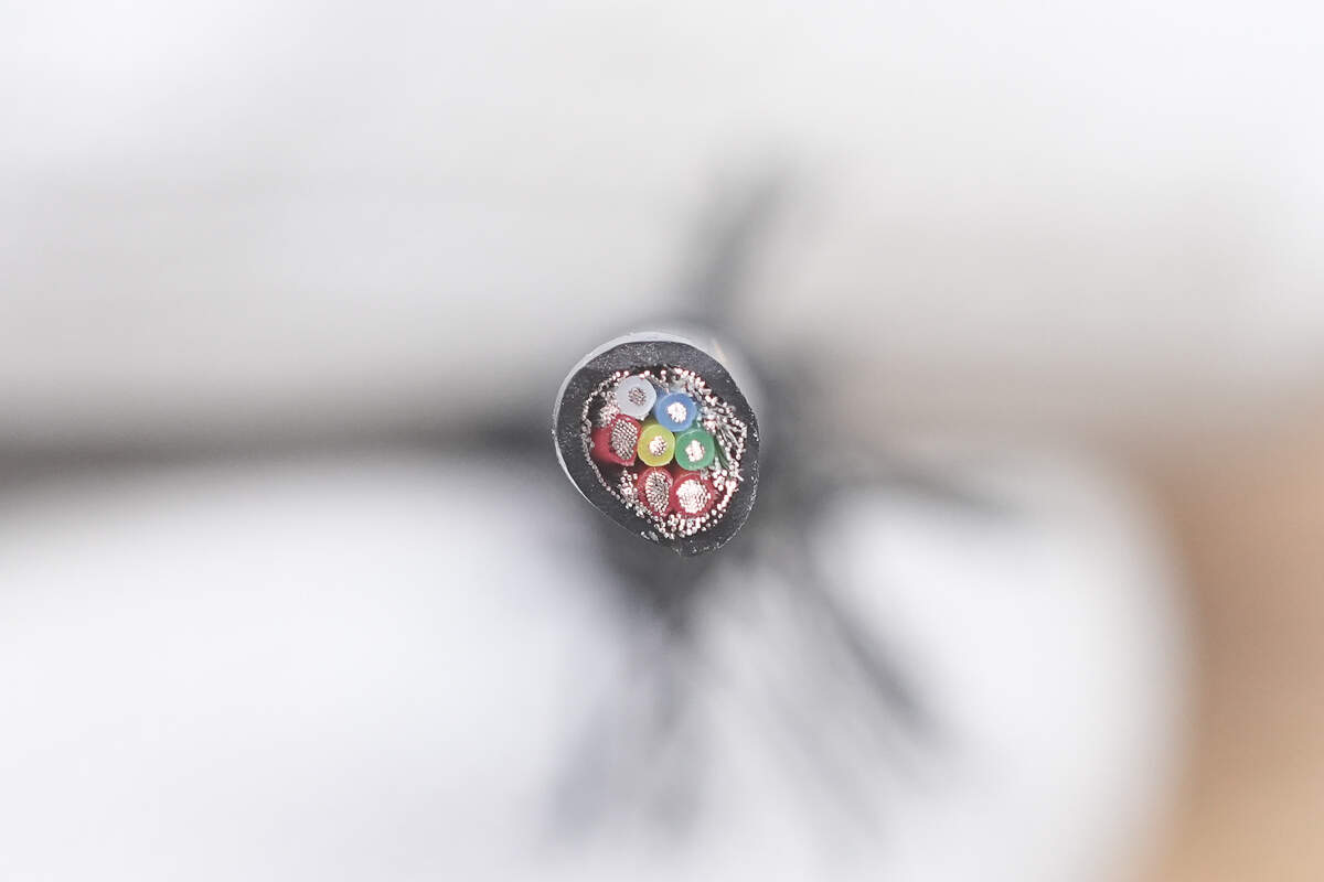

线身截面特写,内部是7根线芯。

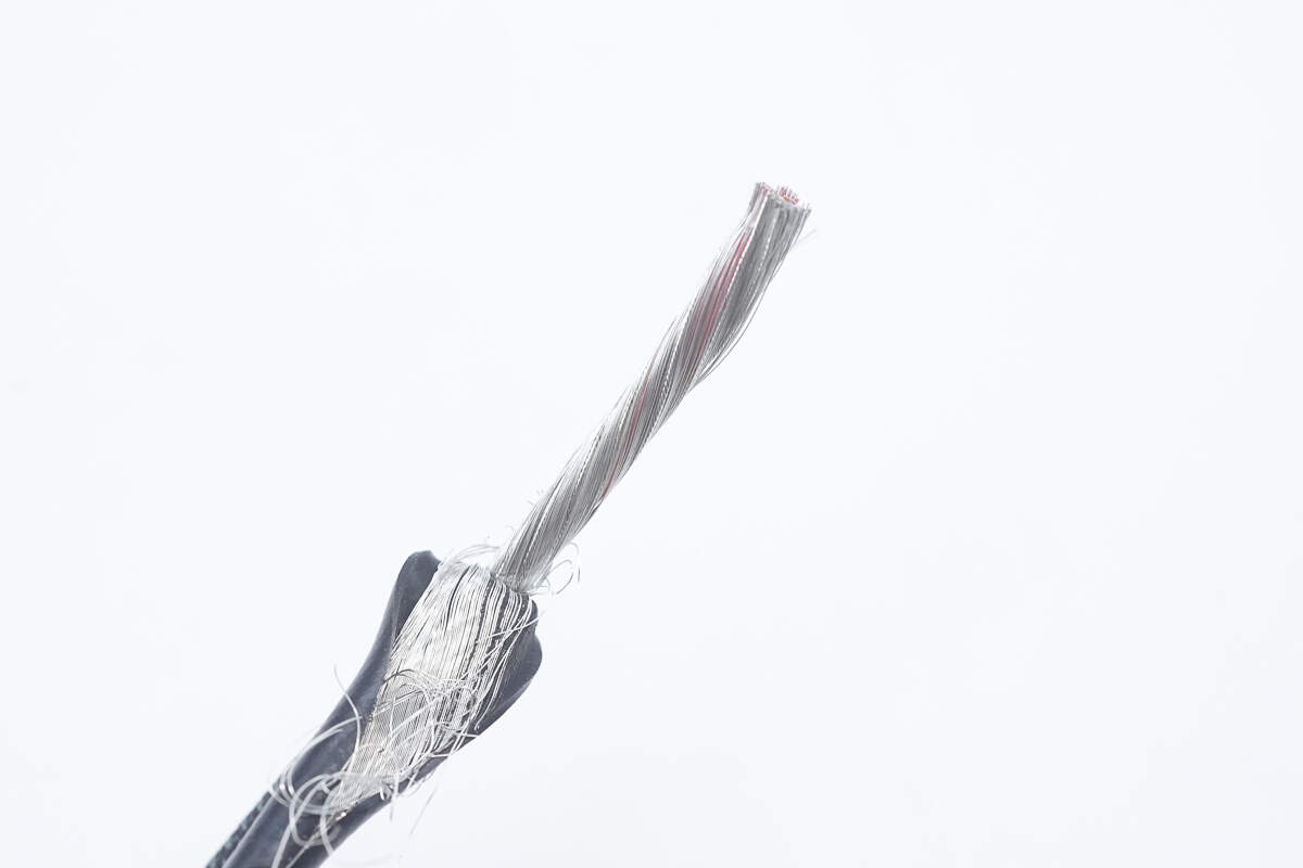

外皮下设有高密度屏蔽网进行抗干扰,同时还掺入抗拉细线提升线缆整体的抗拉性能。

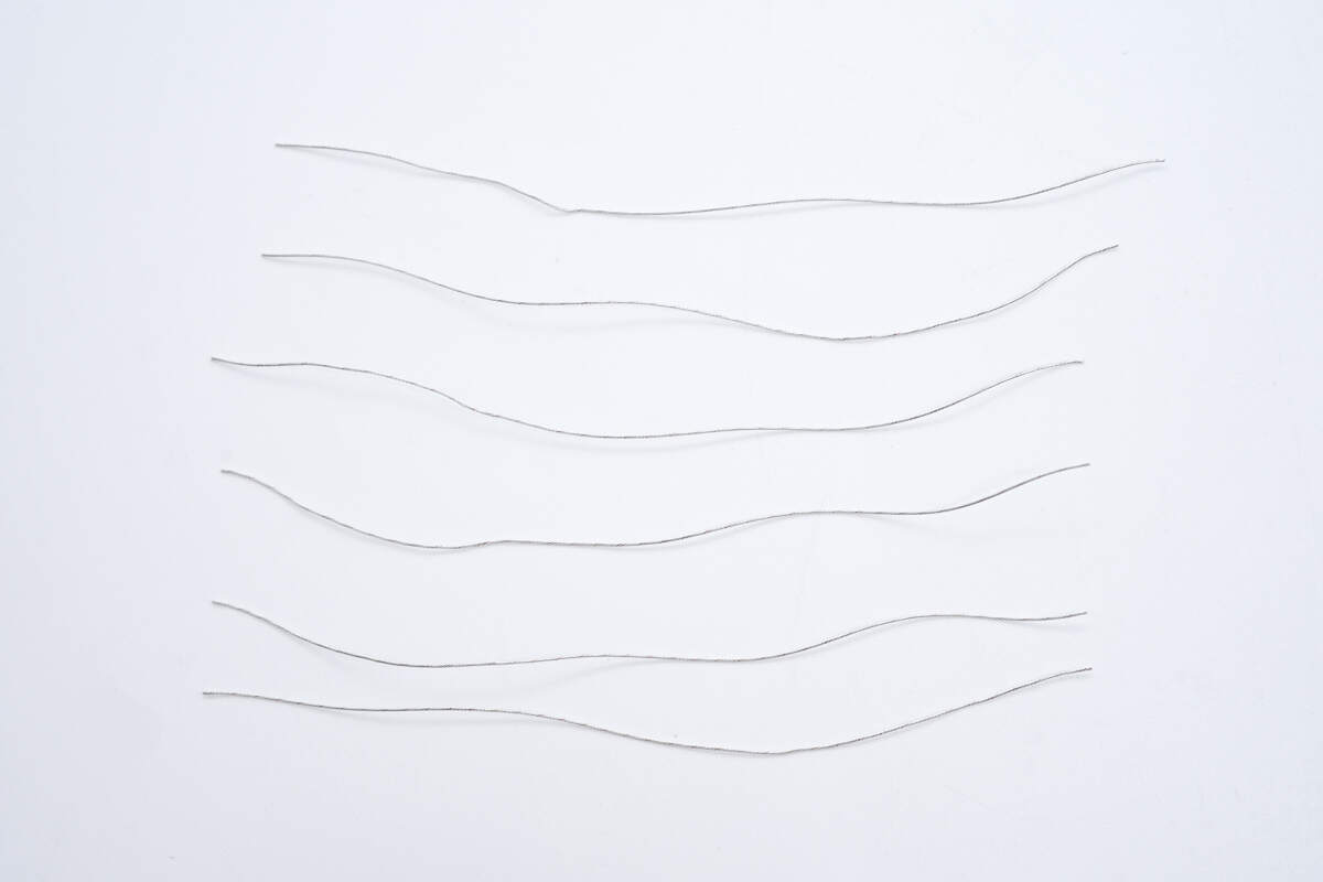

内部除7根有色线芯外,还设有6根裸线芯用于负极电力传输。

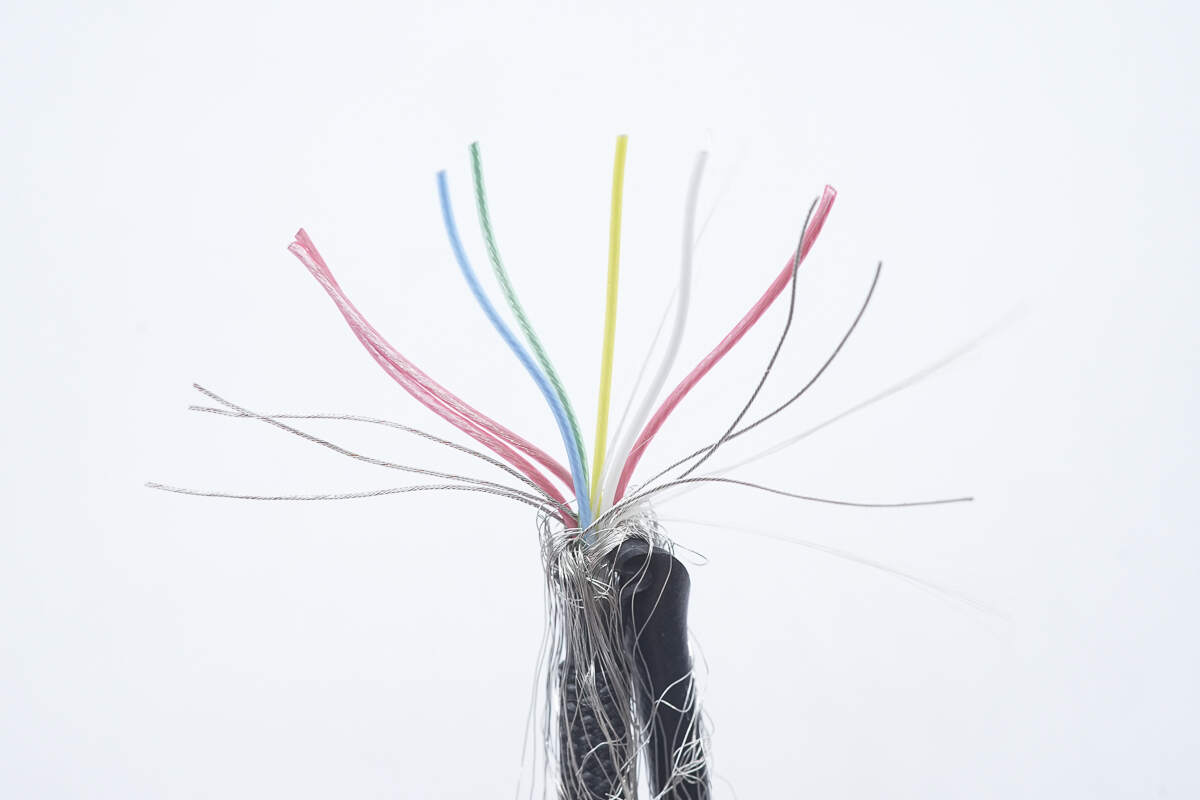

截取一段线材对各线芯进行展开说明。

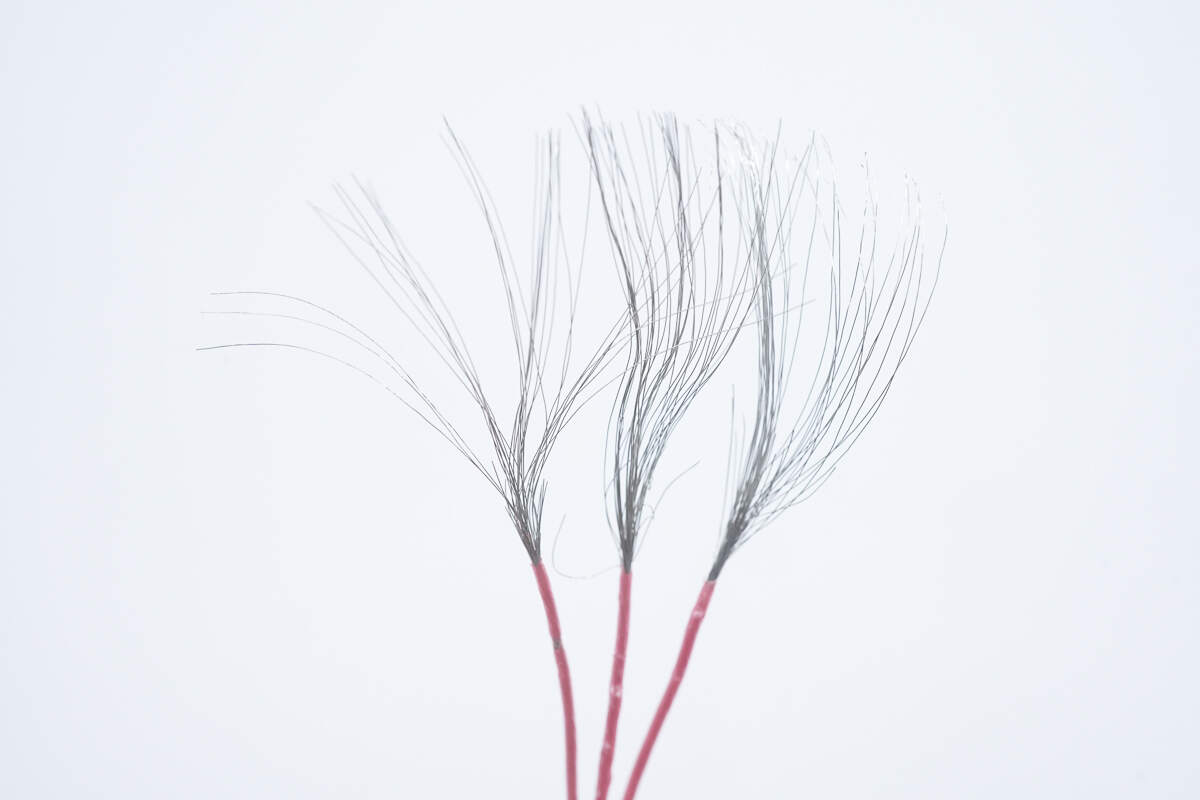

三根红色正极电力线芯特写。
用于负极电力传输的裸线芯达到6根。

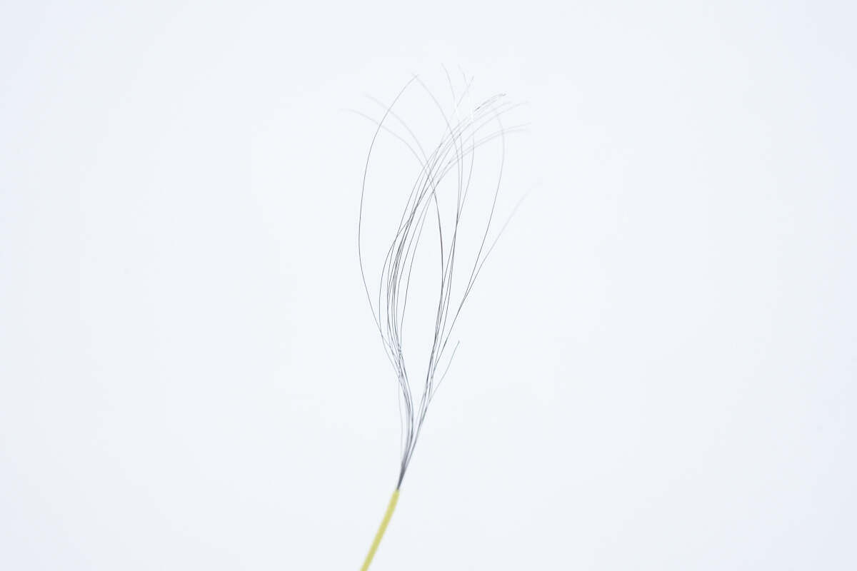

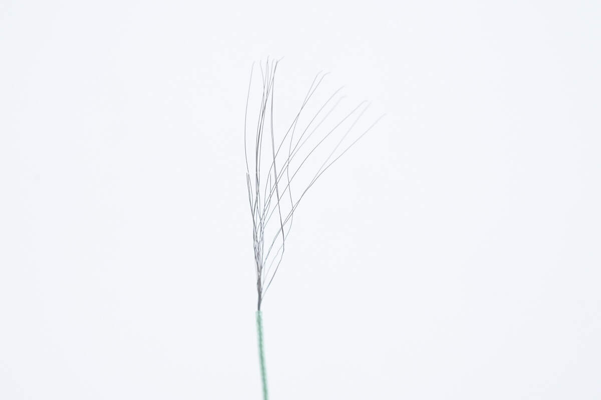

用于USB2.0数据传输的数据线,绿色为D+线芯。

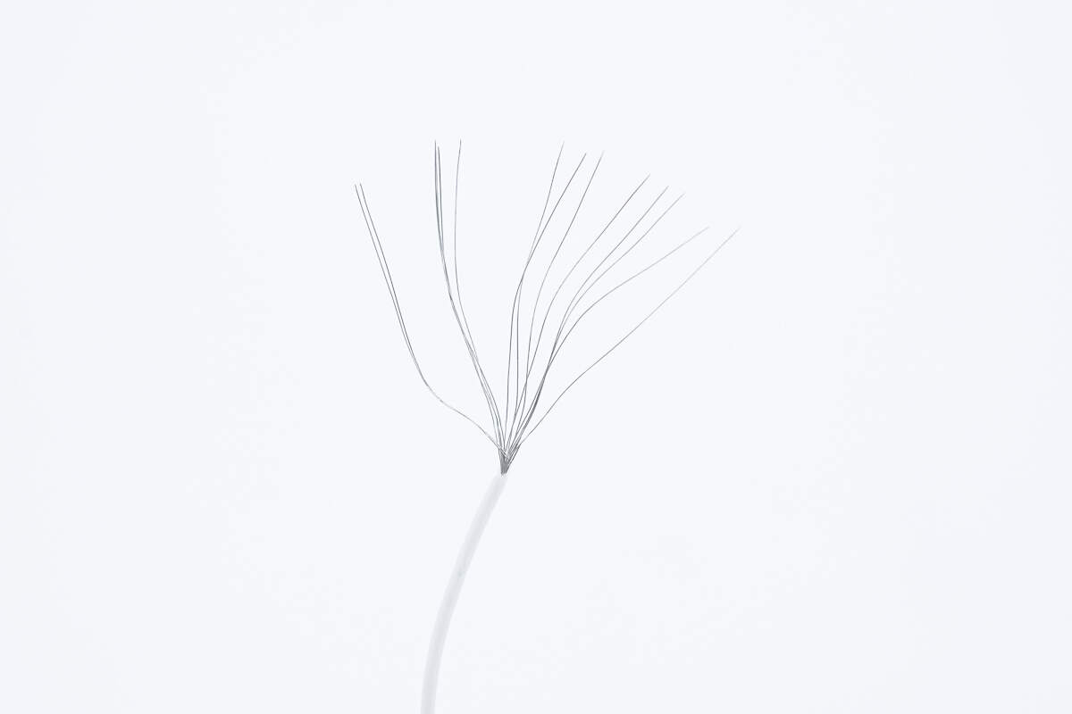

用于USB2.0数据传输的数据线,白色为D-线芯。

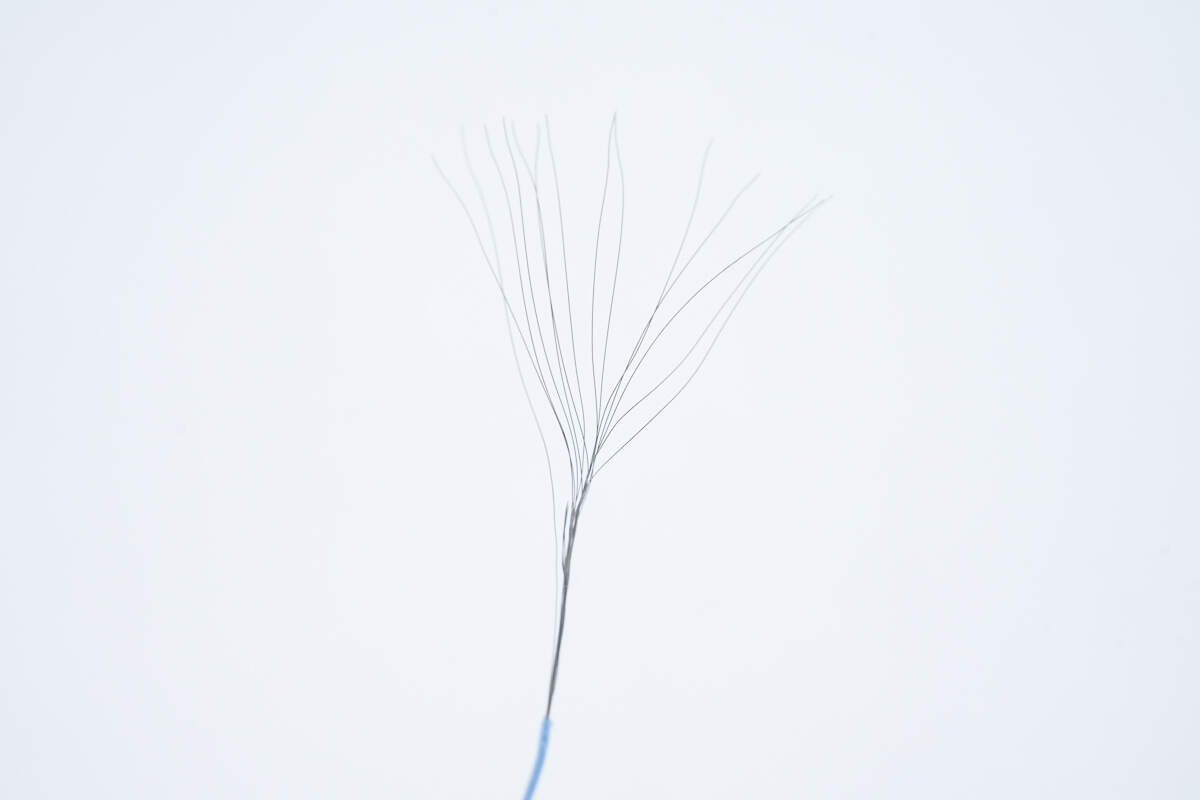

蓝色CC线芯特写。
黄色VCONN线芯特写。

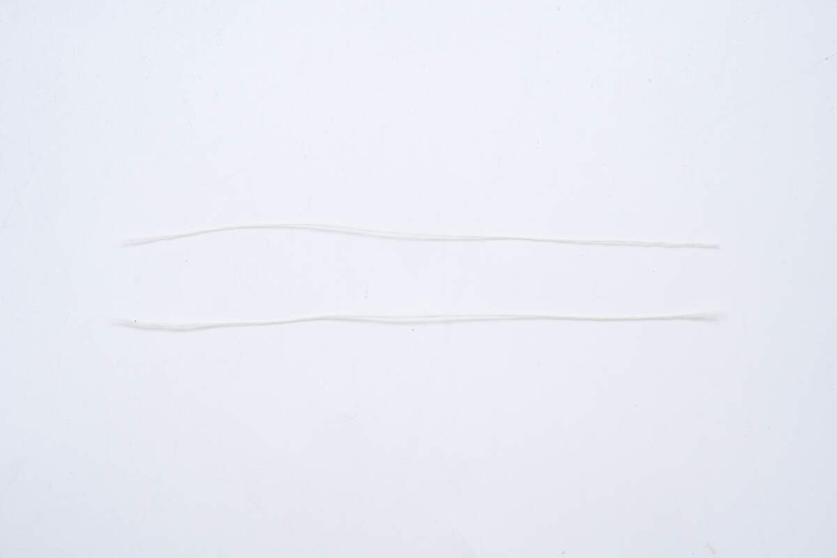

最后是两根抗拉细线。

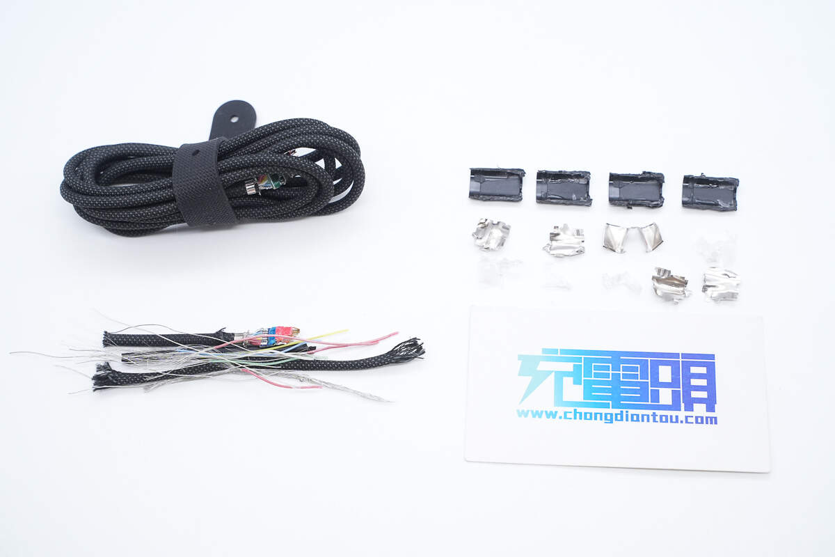

全部拆解一览,来张全家福。
