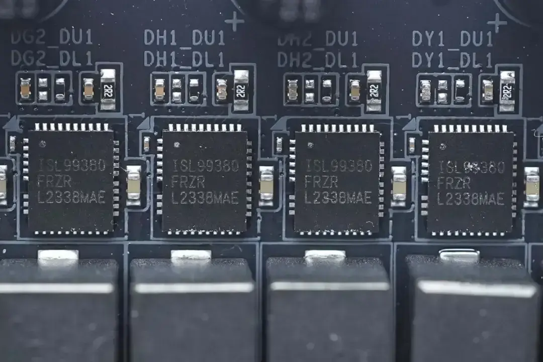

ISL99380
瑞萨ISL99380是一颗80A输出的功率级模组,芯片内部集成高精度电流检测和温度检测。内置完善的保护功能,包括上管短路和过电流保护,智能反向过电流保护,过热保护和供电欠压闭锁,采用QFN5*6封装,适用于CPU、GPU以及ASIC供电。
该系列DrMOS与瑞萨数字 PWM 控制器结合使用时,可实现精确的系统级电源管理,并为基于负载线的稳压器提供同类最佳的瞬态响应。这些器件省去了典型的DCR检测网络和相关热补偿元件,从而简化设计。同时该芯片还通过集成故障保护功能(包括 HFET 过流、HFET 短路、智能反向过流 (SROCP)、过温 (OTP) 和 VCC 欠压锁定 (UVLO))提高了系统性能和可靠性。
1、拆解报告:技嘉B650E AORUS PRO X USB4主板
