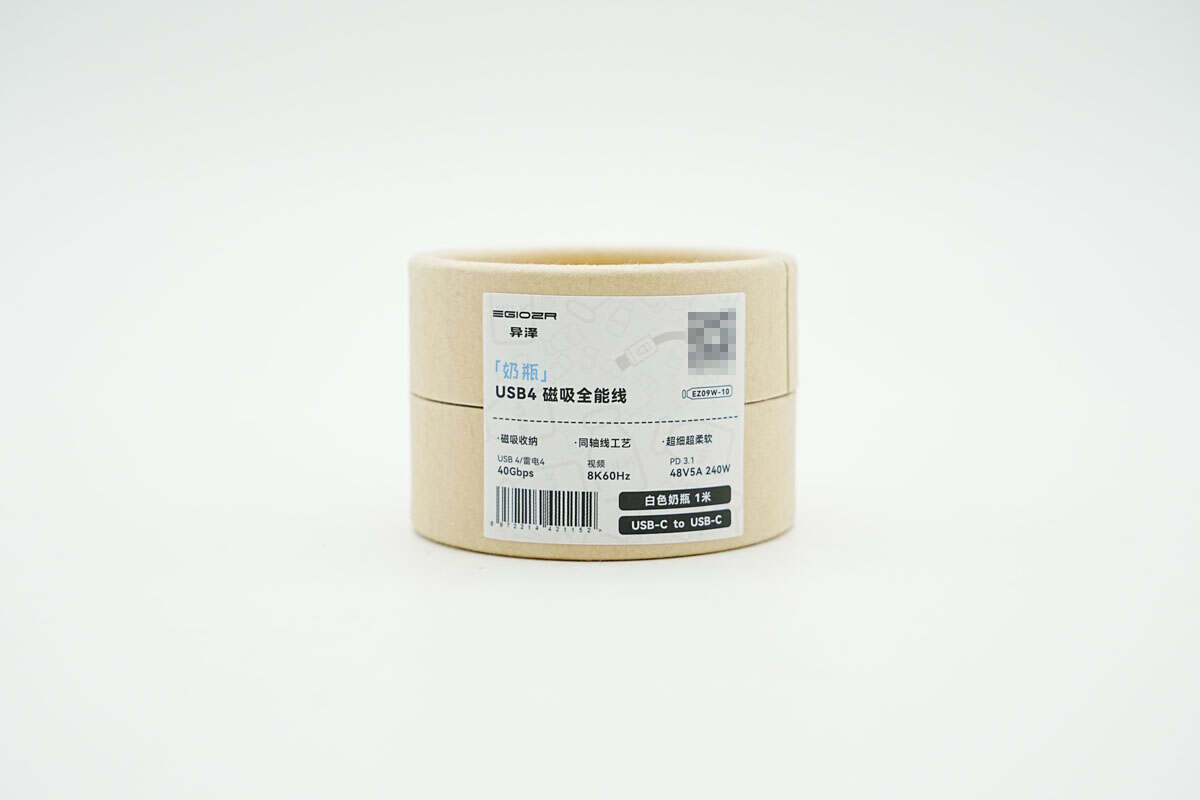

数据线采用独特的圆柱样式你牛皮纸盒包装,封贴上印有EGIOER异泽品牌、产品名称、参数信息等。

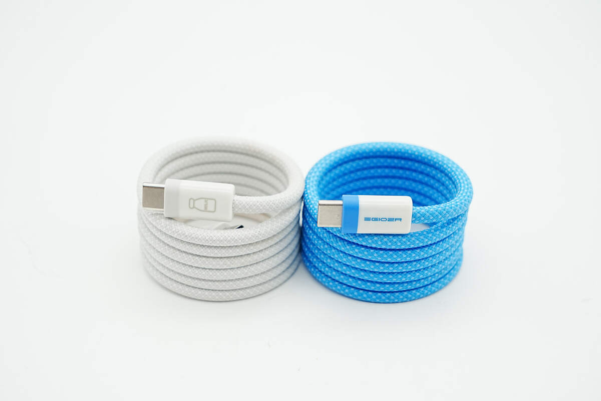

数据线拥有蓝、白两种配色可选。
数据线为编织线设计,不仅更加耐磨耐用,而且由于线材本身磁吸特性,可自卷整理不分散,携带十分方便。

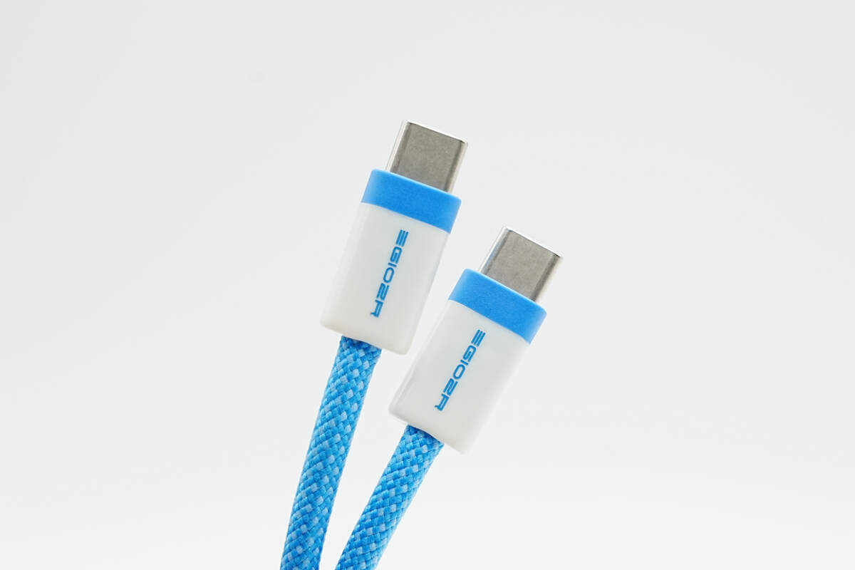

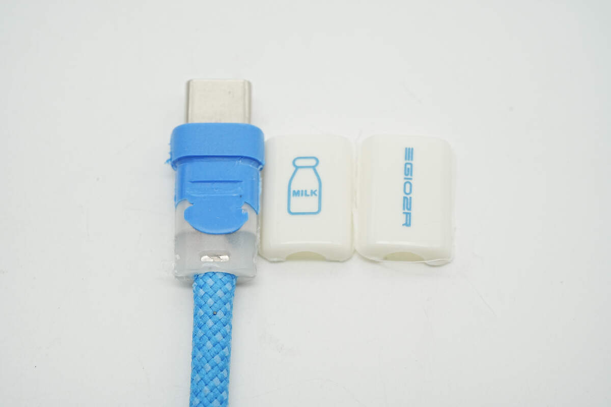

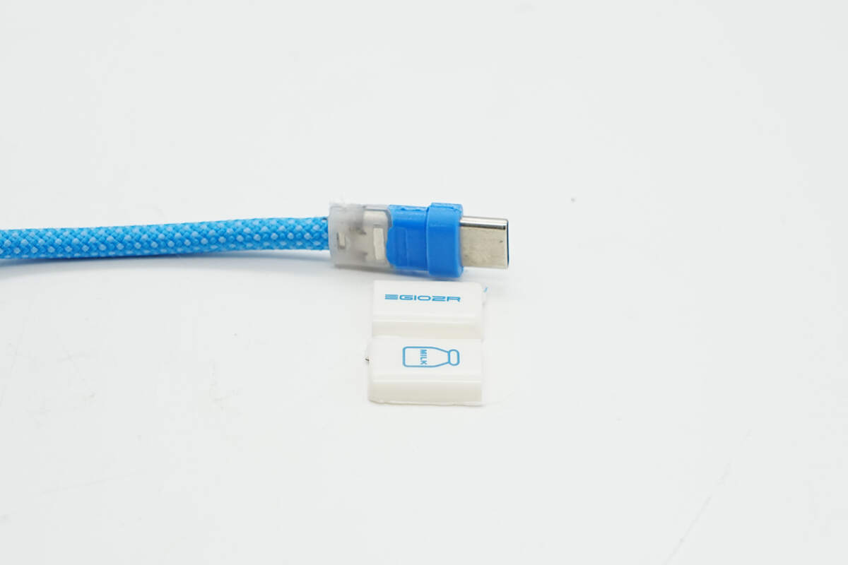

线缆端子采用蓝白配色塑料材质外壳,表面亮面处理,边缘过渡圆润,正面均印有EGIOER品牌。
另一面印有奶瓶标识。
线缆为无网尾设计。

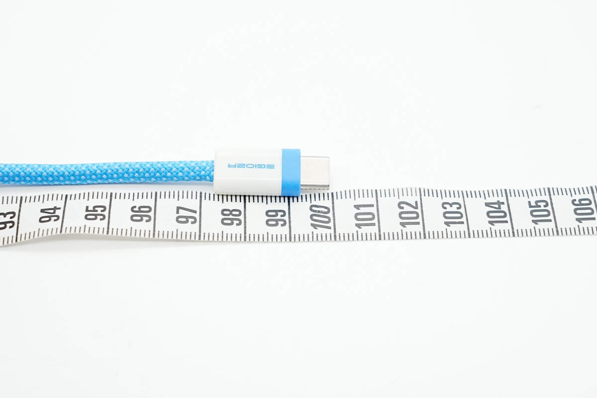

实测数据线长度约为1米。

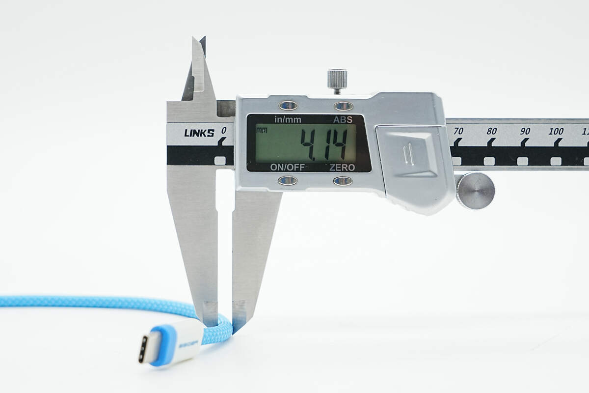

线身直径为4.14mm。

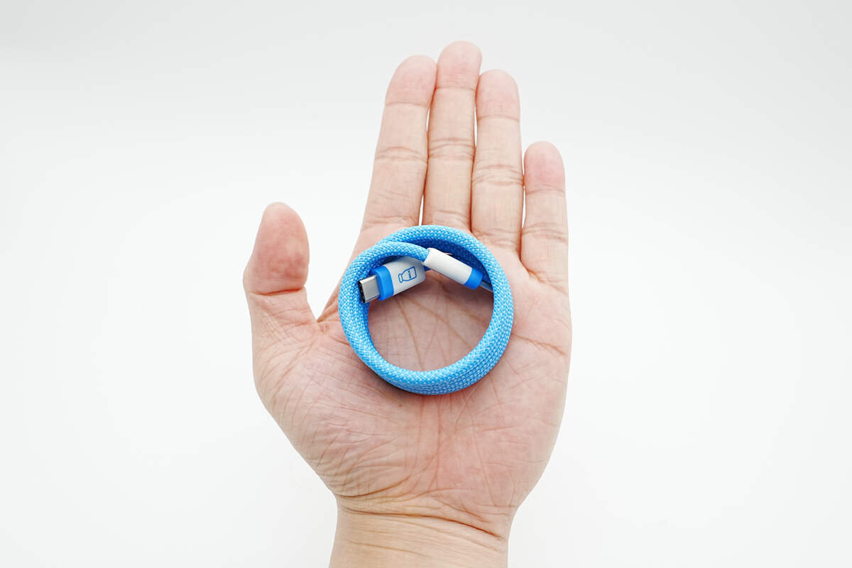

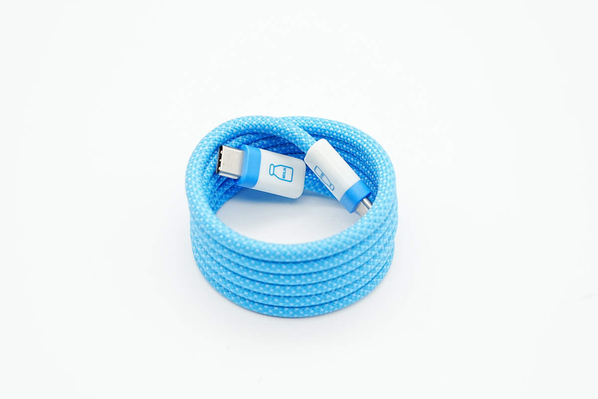

线缆自卷后拿在手上的大小直观感受。

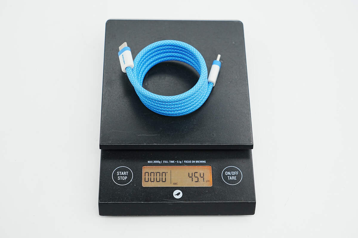

另外测得数据线重量约为45g。

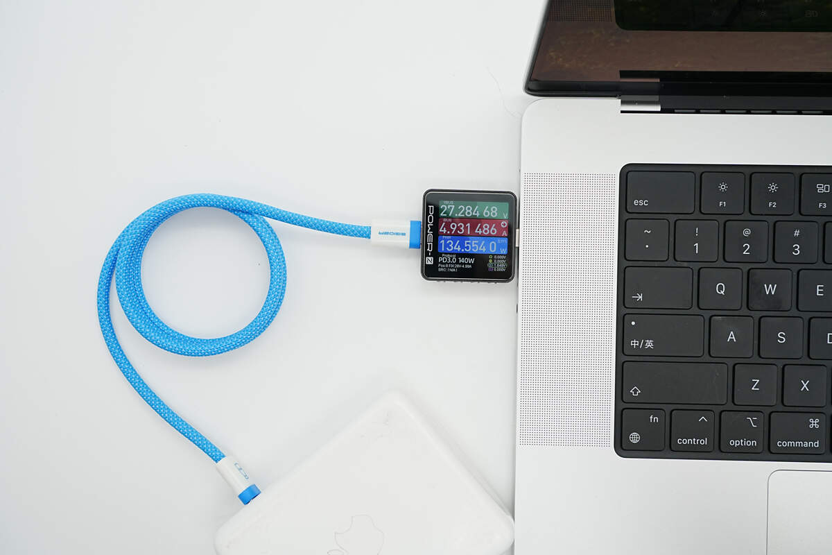

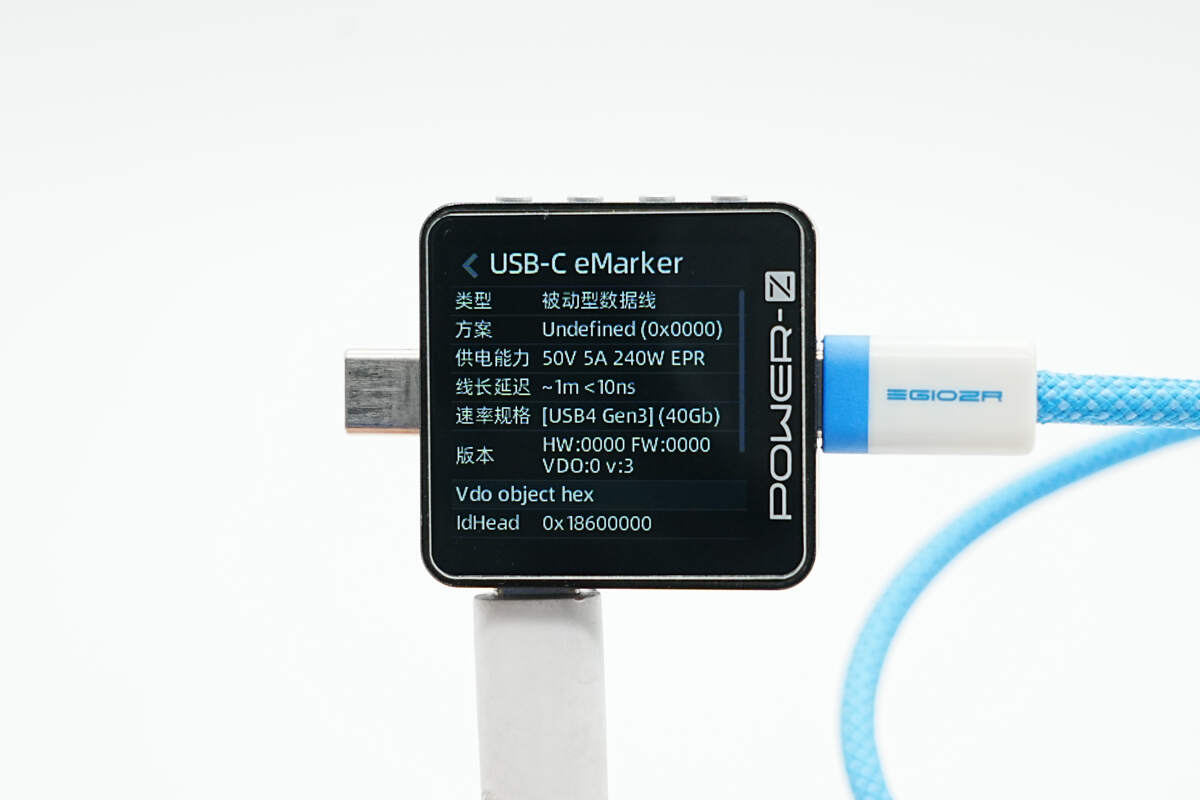

使用ChargerLAB POWER-Z KM003C测得线缆带有E-Marker芯片,电力传输能力为50V5A,数据传输能力为USB4 Gen3(40Gbps)。

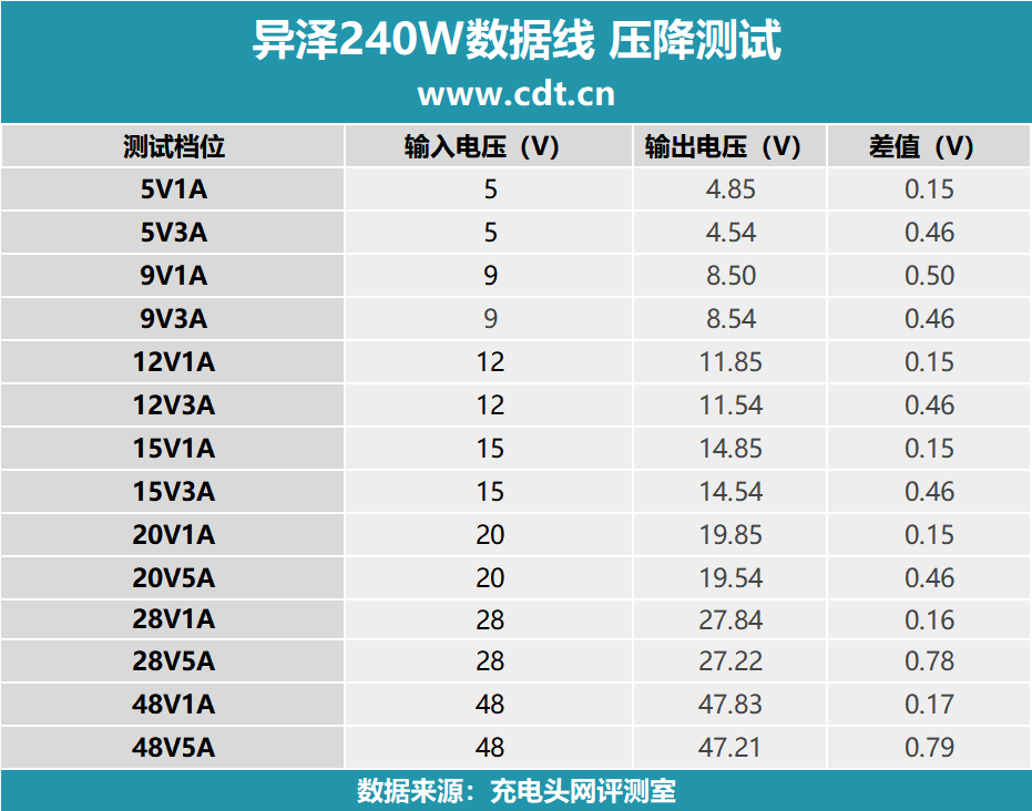

压降测试方面,线材14个档位下的测试数据结果如上表。
绘制出柱状图,可以清楚看出,压降差值最大的档位为48V5A的0.79V,差值最低的档位为5/12/15/20V1A的0.15V。
最后使用苹果140W快充充电器搭配这款数据线给苹果MacBook Pro充电,测得输入端的充电功率为134.55W,成功开启28V5A 140W快充。

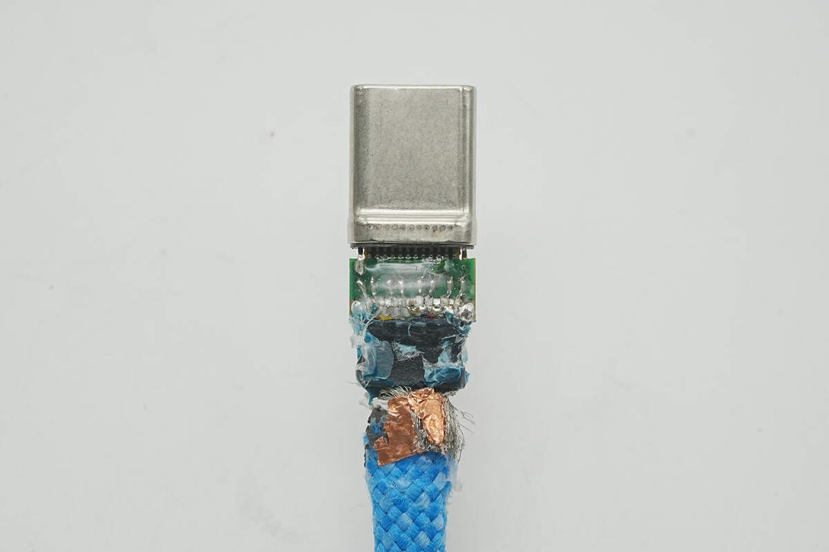

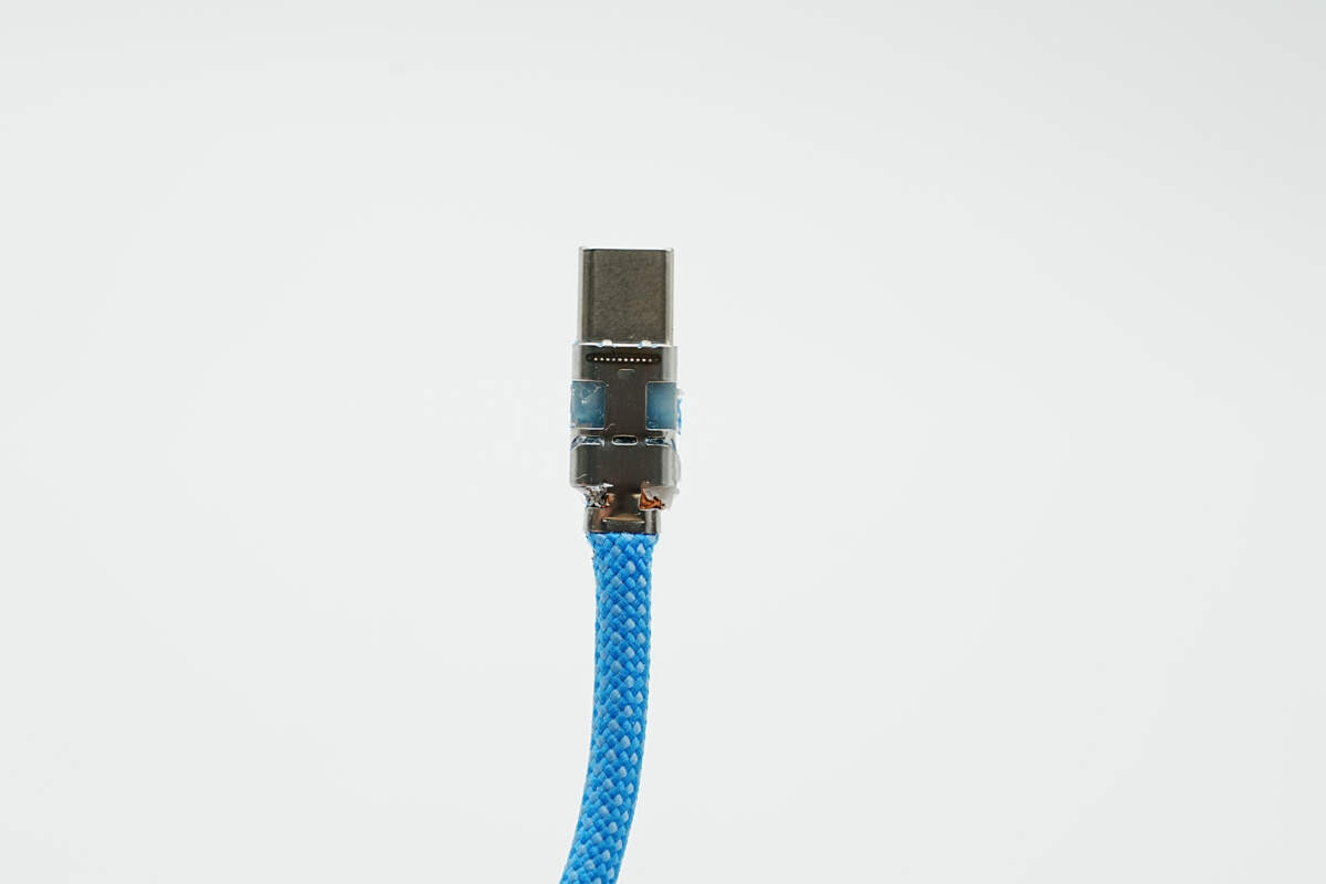

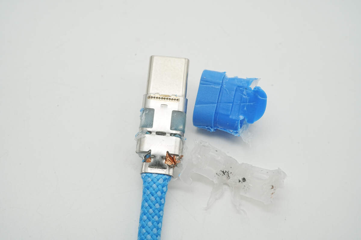

将线材端子外壳拆开,内部注塑以及填充硬封胶。

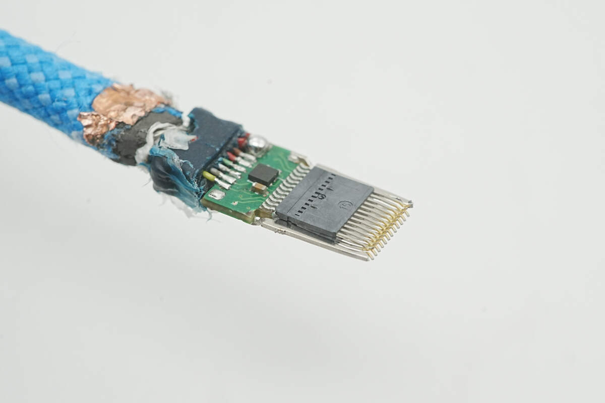

拆掉塑料,内部套有金属钢套,前端与USB-C公头金属壳点焊,末端为一体金属片箍紧编织外被。
拆掉金属套,内部填充硬封胶。
清理掉硬封胶,线芯注塑保护。

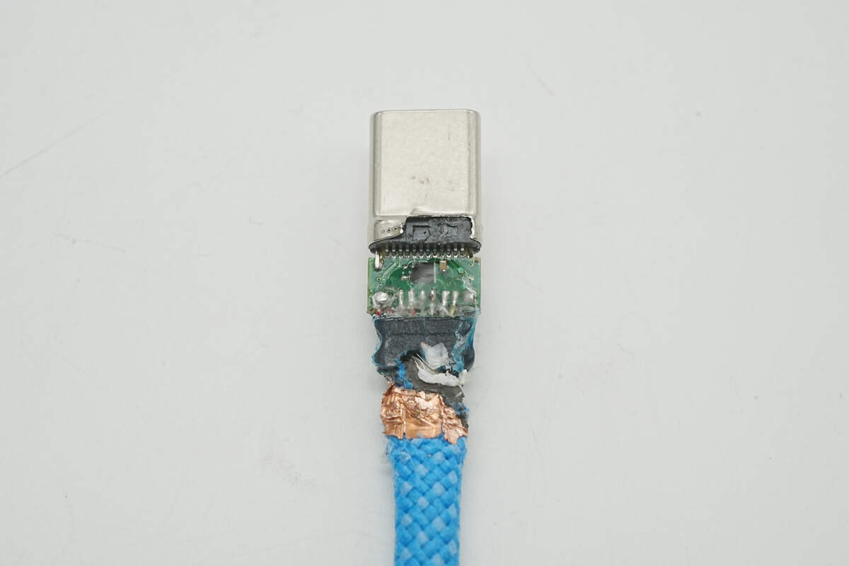

同时小板两面也都打胶水对板面进行保护。

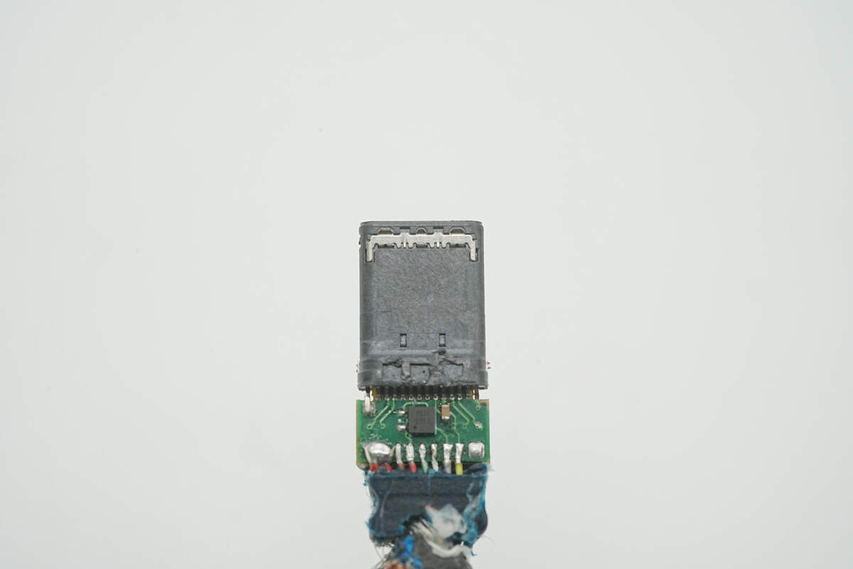

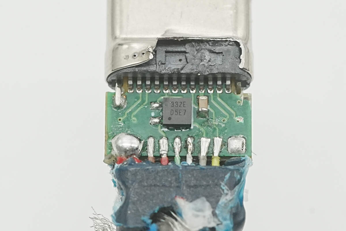

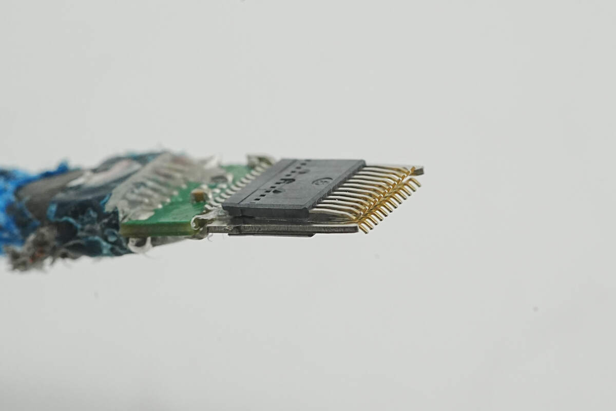

PCB小板正面设有一颗丝印332E的E-Marker芯片,实际为慧能泰HUSB332E,这是用于电缆识别的USB Type-C eMarker芯片,它同时支持USB Type-C规范2.2,USB4规范,USB PD3.1规范,通过了USB-IF协会认证,TID号:10226。
HUSB332E可通过VCONN1或VCONN2进行供电,支持SOP通信。内置的OTP可以通过CC线或I2C总线进行编程,引脚上的增强系统ESD保护可以显著提高系统的可靠性。
HUSB332E可在2.7V到5.75V的供电范围内运行,功耗低至0.6mA。HUSB332E采用DFN2x2-6L和DFN1.6x1.6-4L两种封装,可在-40°C至+85°C的温度下正常运行。

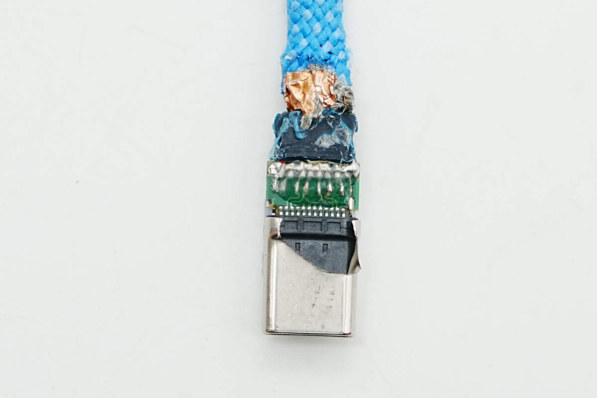

拆掉USB-C公头金属壳,内部同样是注塑保护。
内部针脚前端镀金处理。

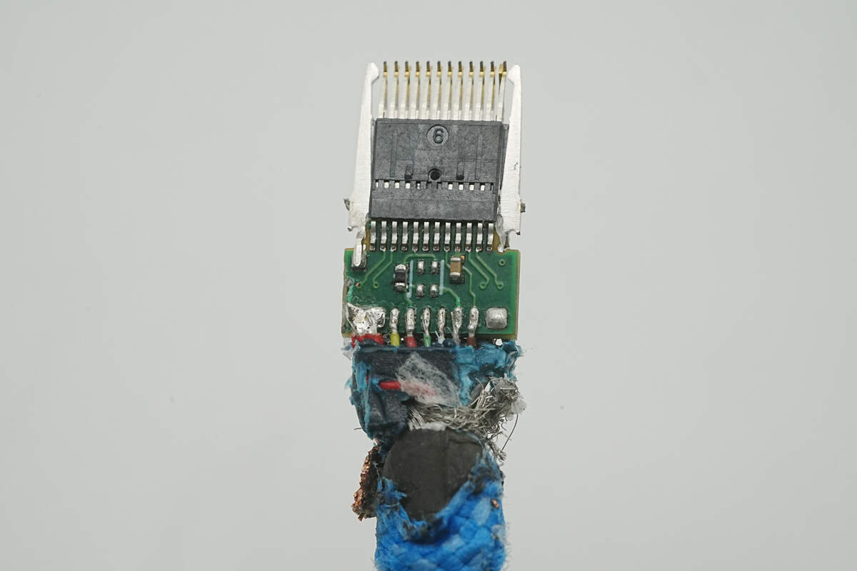

将另一端端子外壳拆开,内部是相同设计做工。
内部保护钢套一览。
最里层小板同样打胶水保护。
另一板面上仅设有一颗小电容和一颗小电阻。
公头内部针脚镀金处理。

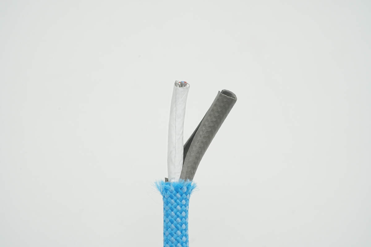

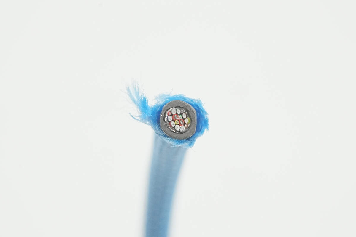

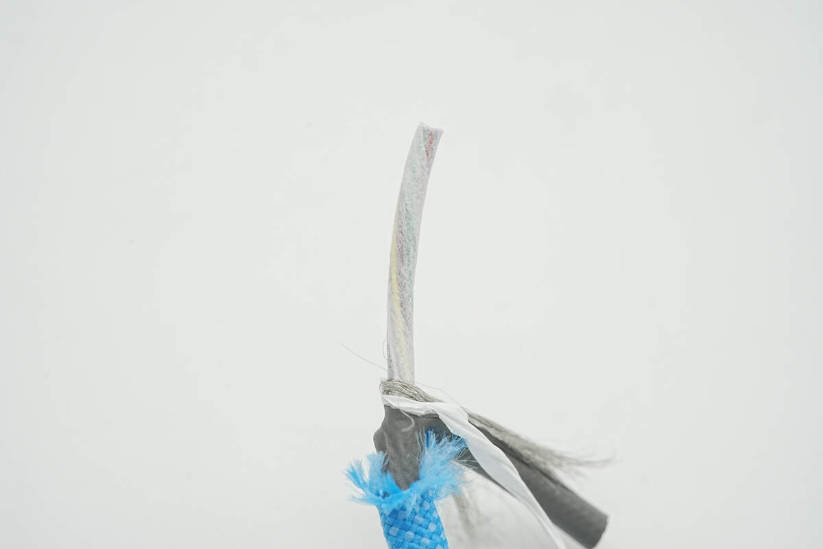

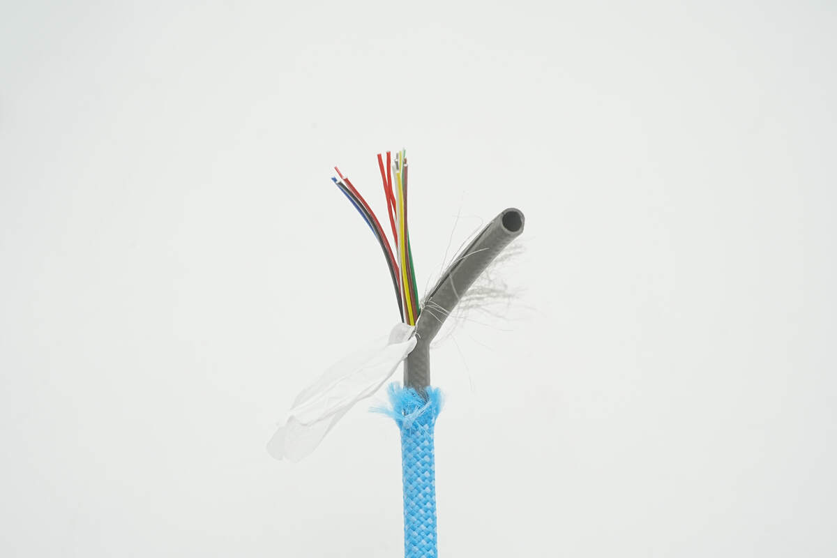

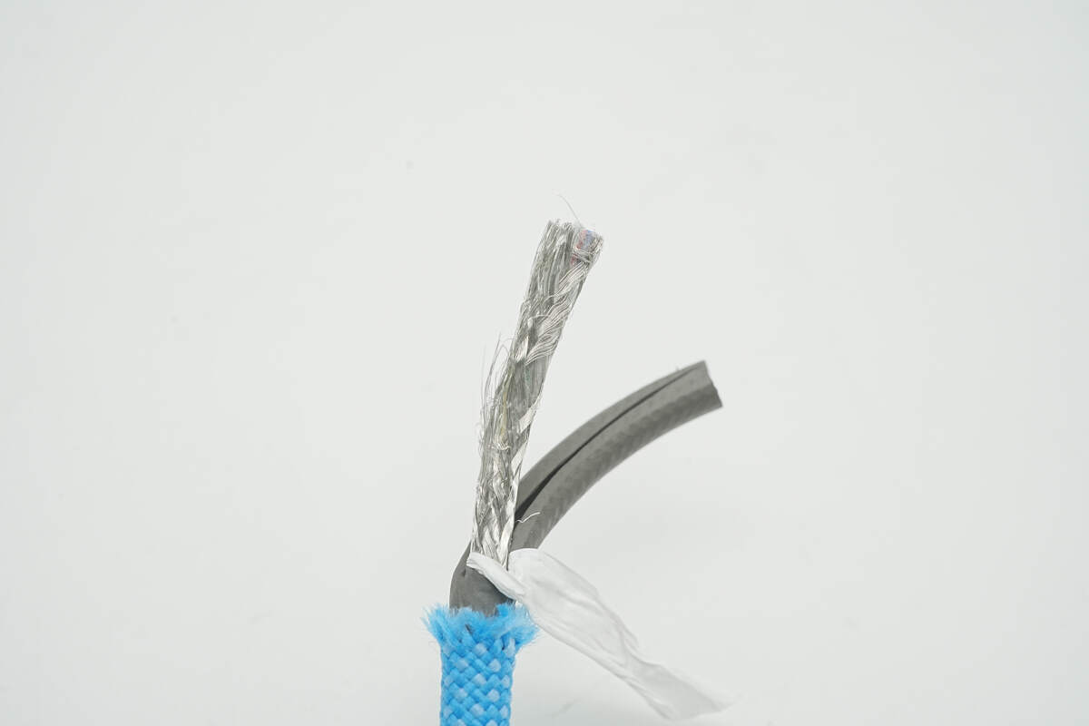

将线身剪断观察截面,内部设有屏蔽网和多根小线芯,传输雷电信号的数据线芯为同轴线设计。
编织外被内部依次是磁吸材质外皮和绝缘层包裹。
接着是一层金属屏蔽网。
内部采用棉纸包裹线芯。
棉纸下包裹的粗、细线芯数量多达16根。

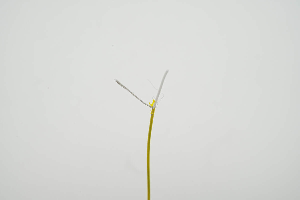

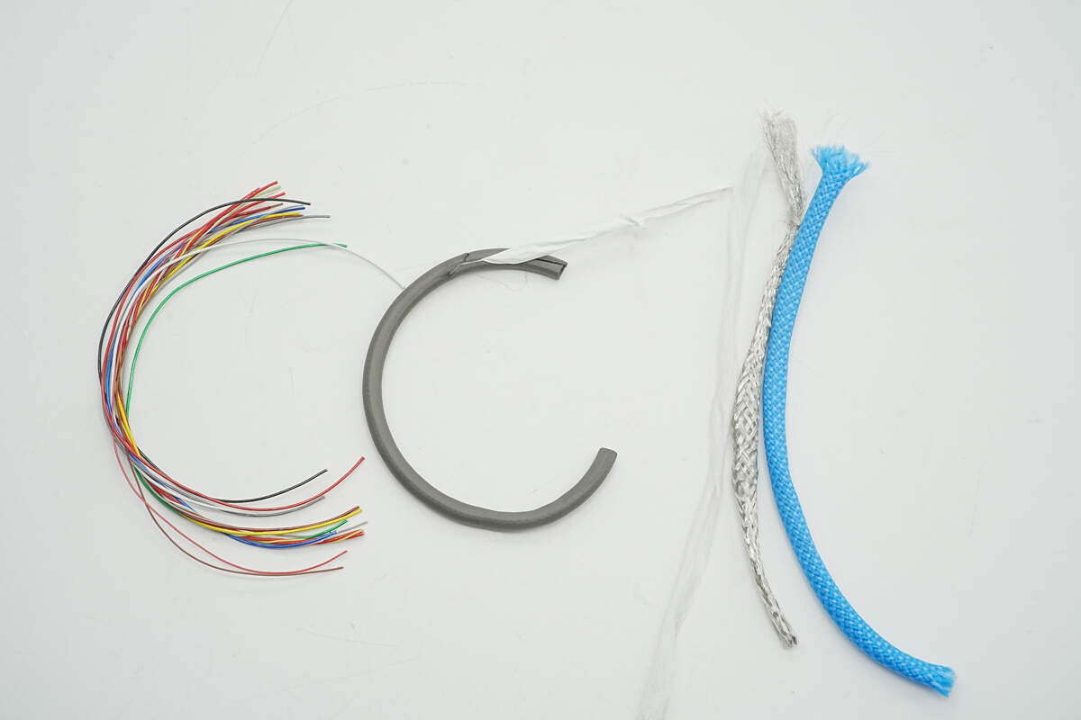

截取一部分线身拆解,方便进一步了解各线芯详细做工。

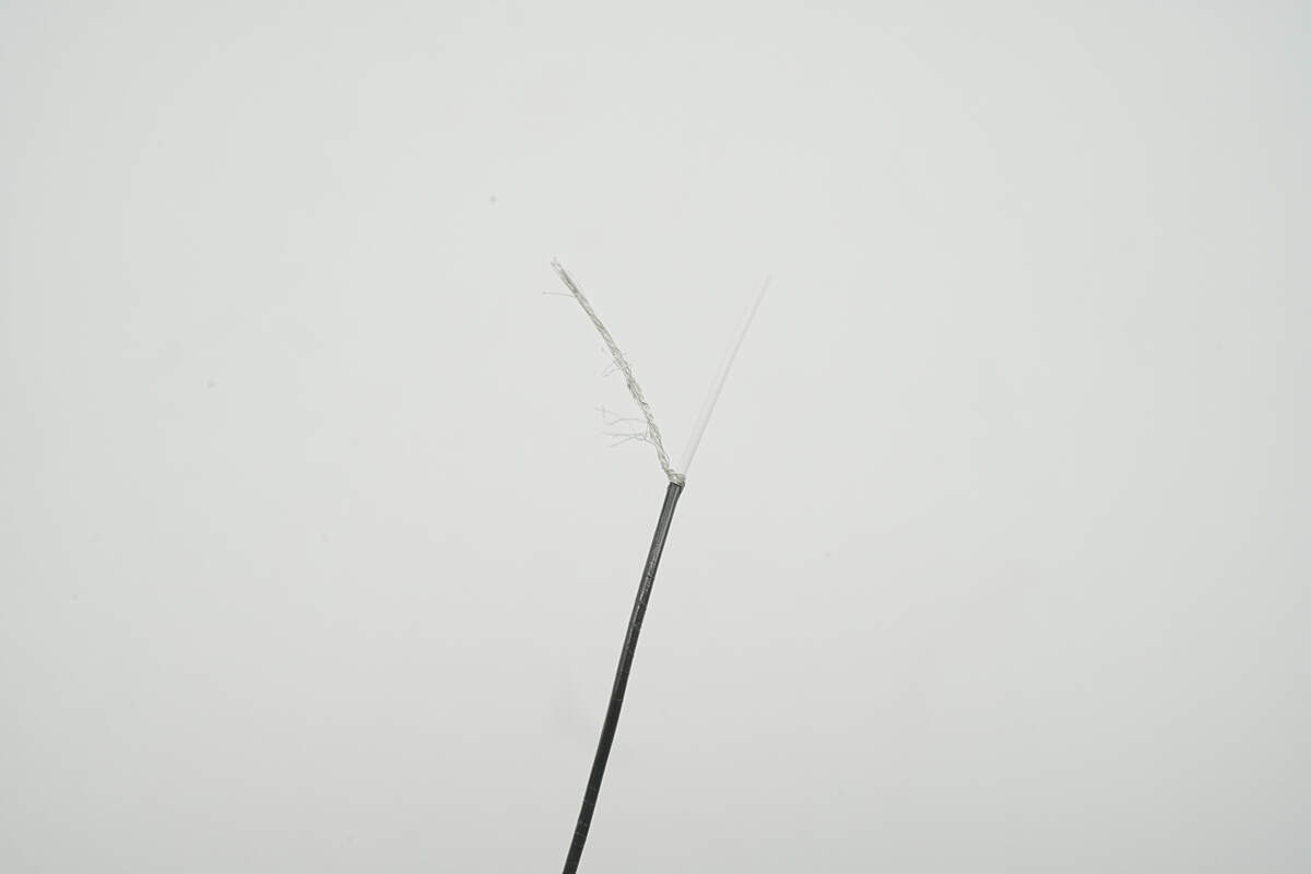

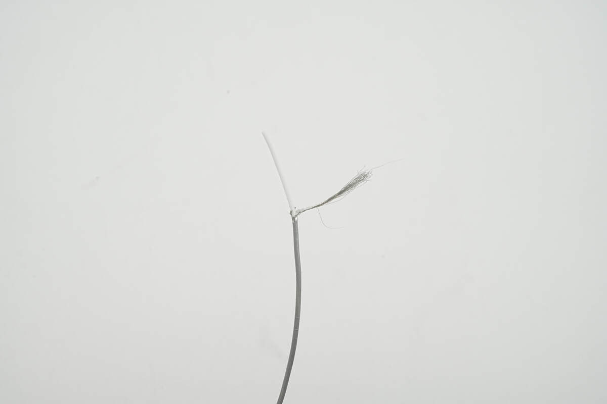

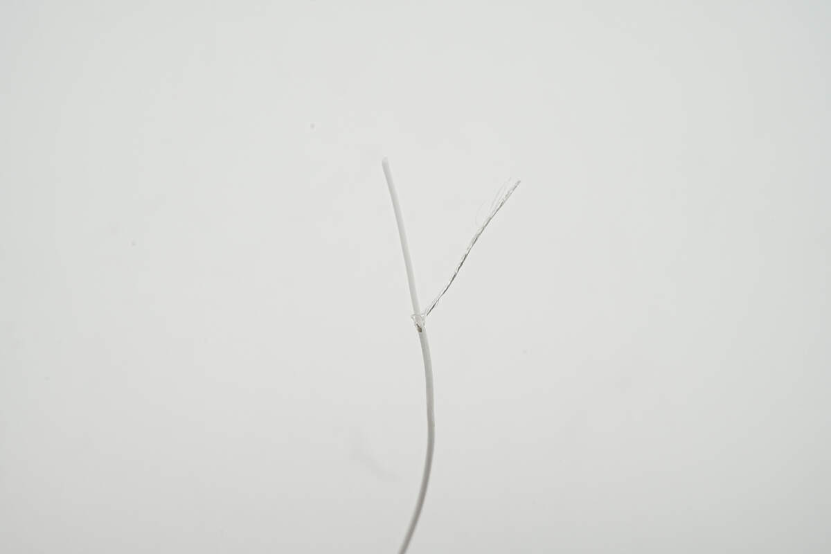

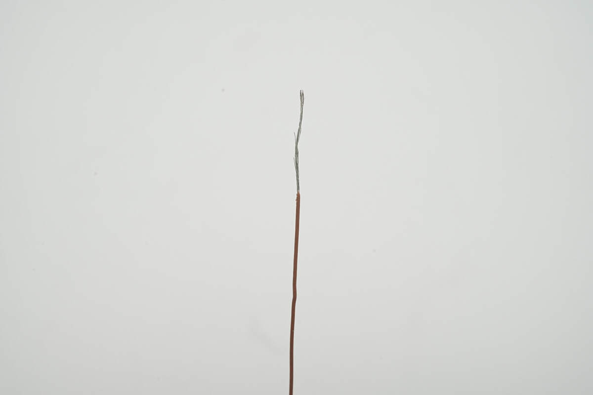

同轴线线芯依次采用绝缘层、屏蔽网和绝缘层的结构包裹,其余同轴线芯为相同设计。

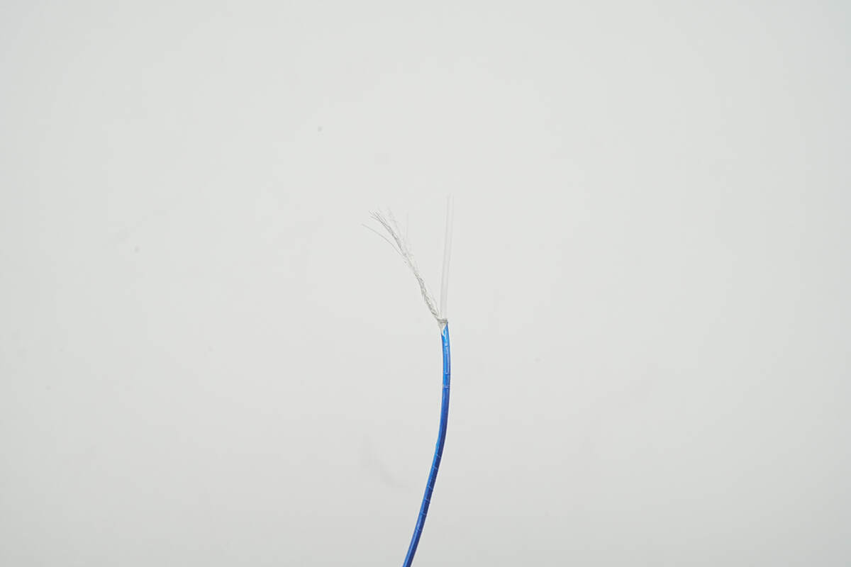

蓝色同轴线特写。
黑色同轴线特写。

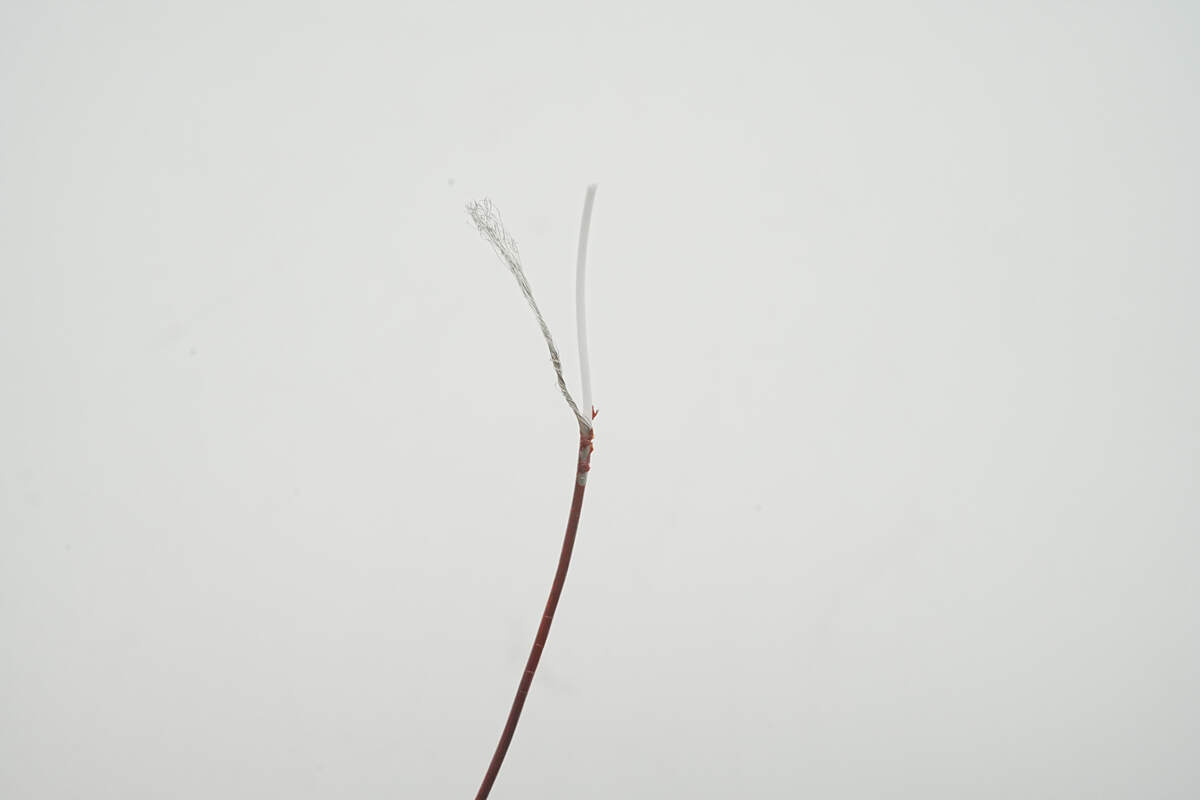

褐色同轴线特写。
黄色同轴线特写。
灰色同轴线特写。

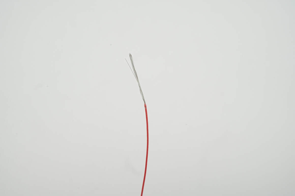

红色同轴线特写。

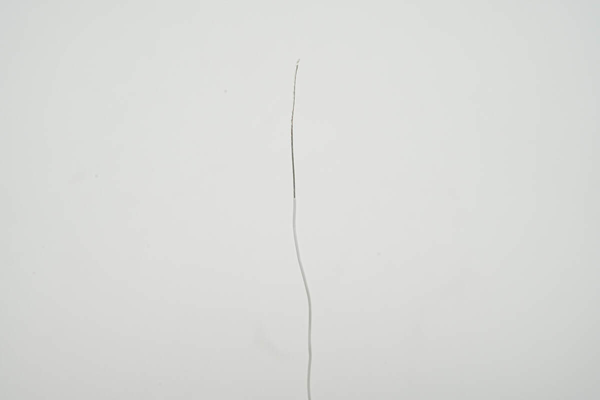

白色同轴线特写。

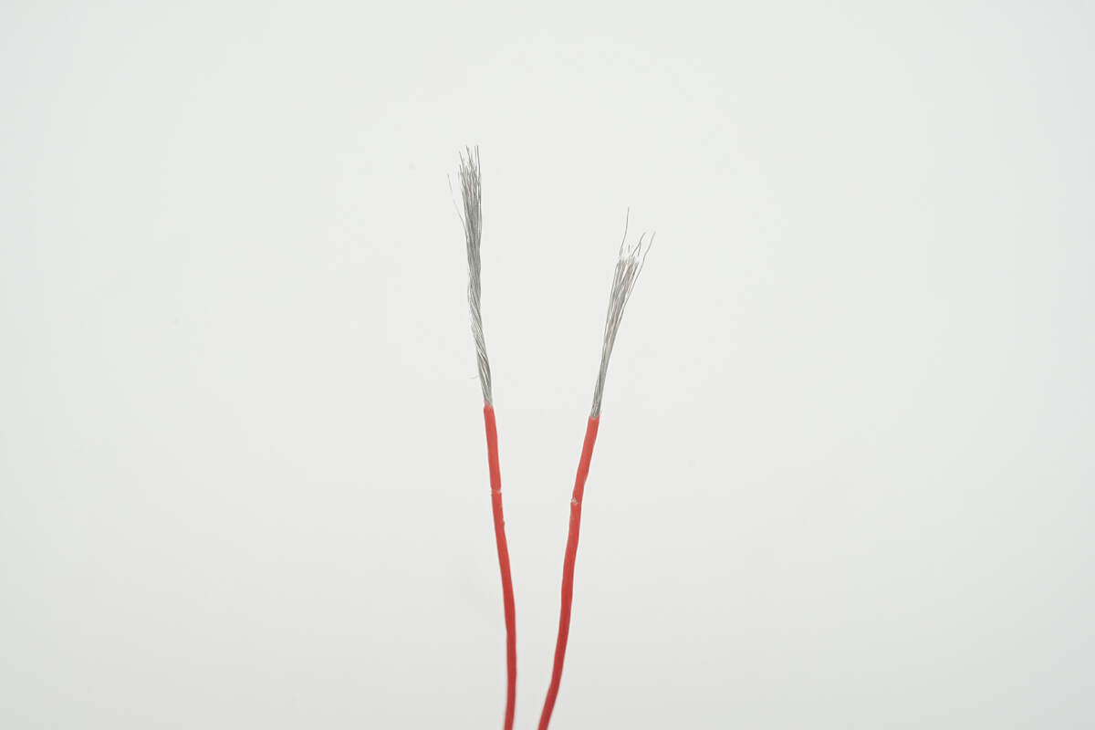

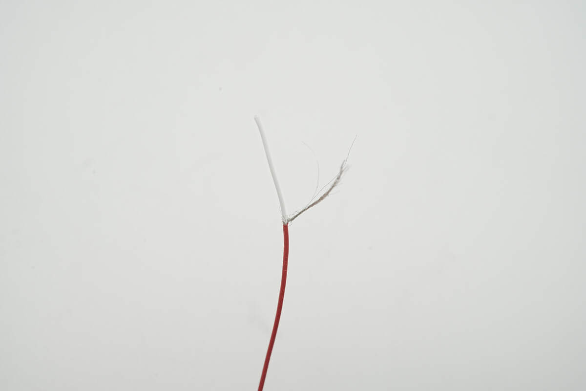

两根红色正极电力线芯特写。

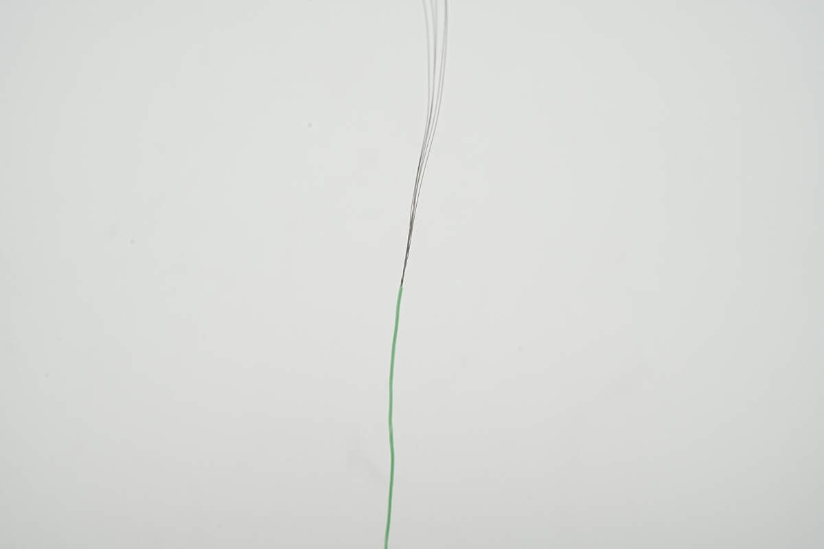

USB2.0数据线为双绞线设计,绿色为D+线芯。
白色为D-线芯。
褐色线芯特写。

全部拆解一览,来张全家福。
