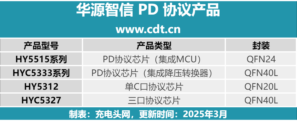

华源智信 PD 协议产品

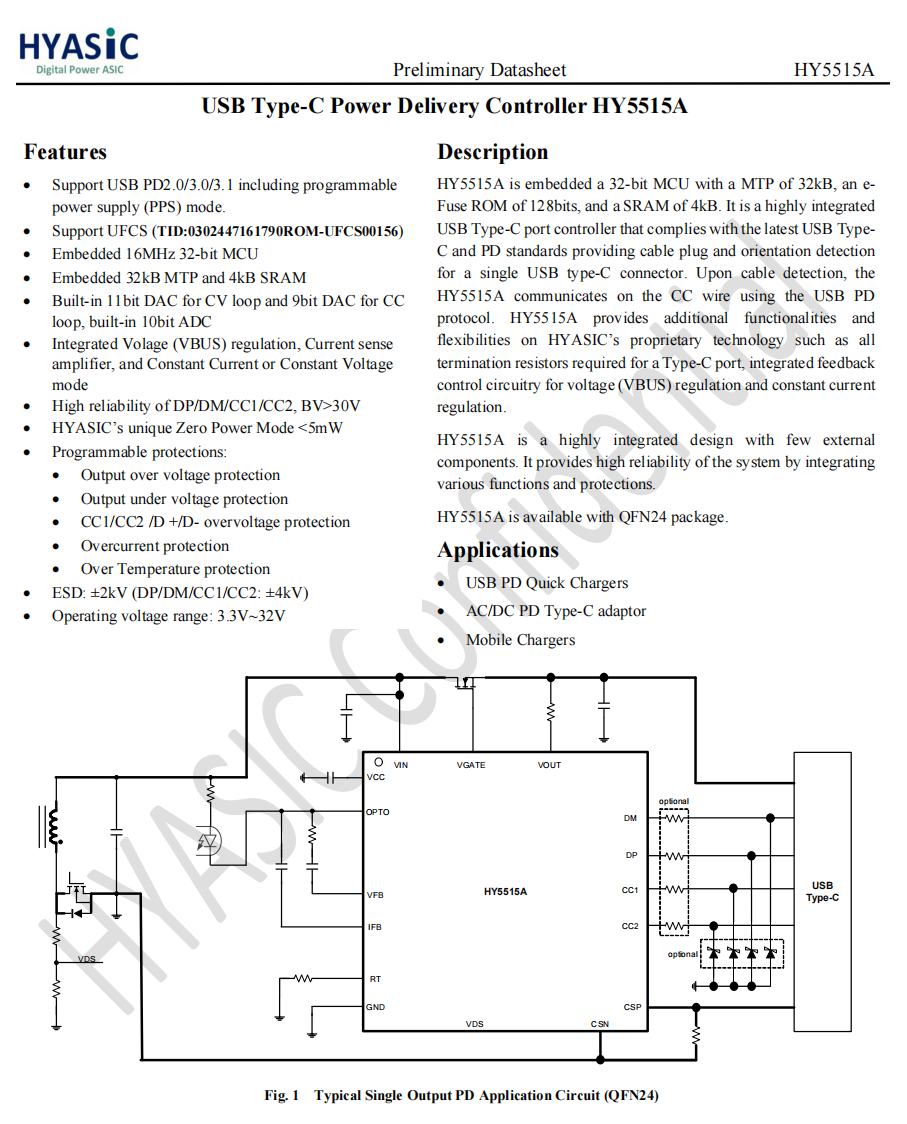

华源智信HY5515系列
HY5515系列是华源智信基于MCU推出的PD协议芯片家族,产品型号丰富,可满足不同应用需求:
- HY5515M:支持小米私有协议,功率范围覆盖33W至120W;
- HY5515E:兼容PD3.1 EPR标准,最大输出功率可达140W(28V/5A);
- HY5515A:支持PD SPR协议,适用于最高100W功率输出场景;
- HY5515C:为HY5515A的优化版本,具备更高的性价比。
上述四款协议IC均支持P2P(Pin-to-Pin)兼容设计,可实现无缝替换。每款芯片均集成32KB MTP存储和4KB SRAM,具备良好的程序扩展能力和运行效率。此外,所有基于Flash的协议版本均可与华源ACDC方案搭配,实现系统“零功耗”待机。
HY5515系列为电源系统提供了更高的性能表现与更大的设计灵活性,是新一代PD应用的优选解决方案。

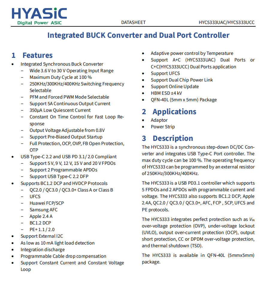

华源智信HYC5333系列
HY5333是一款集成同步降压 DC/DC 转换器的PD协议芯片,内置高边与低边MOS管,采用QFN 5mm × 5mm封装,支持最高65W输出功率,采用这款芯片可有效缩小协议板尺寸,为系统提供更高的集成度与空间利用率。
此外,HY5333支持级联功率输出,可与华源其他协议芯片组合,用于多口固定降功率场景。芯片内置I²C接口,与HY5515搭配时,可实现智能动态功率调节,提升整体系统智能化水平。
HY5333还支持最高100%的占空比,最低输入电压可低至4.5V,在大功率多口PD应用中展现出明显优势。它适用于A+C或C+C的多端口配置,并且兼容UFCS协议,具备广泛的适用性和灵活的协议支持能力。

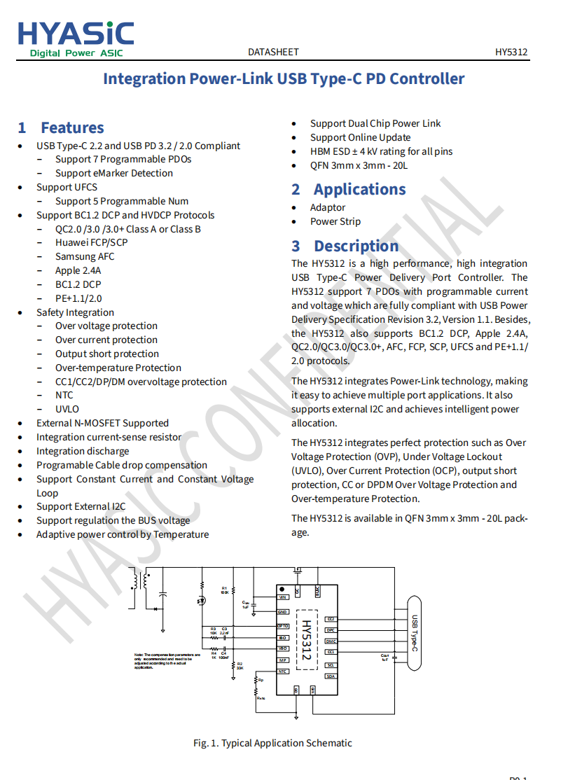

华源智信HY5312
HY5312是一款高集成度、支持级联功能的单C口PD协议芯片,符合PD3.2规范设计,支持E-Marker线缆检测,最大输出功率可达100W。
除了级联输出能力外,HY5312还集成了I²C通信接口,可与HY5515或MCU配合使用,实现多口大功率系统中的智能动态降功率控制。与传统的单C协议芯片相比,HY5312支持次级母线电压调节功能,可与HYC5333协同工作,构建半独立结构的系统架构,提升整体系统灵活性与可扩展性。
此外,HY5312还内置传统采样电阻,在确保性能的同时,有效优化系统BOM成本,为终端产品提供更具竞争力的解决方案。

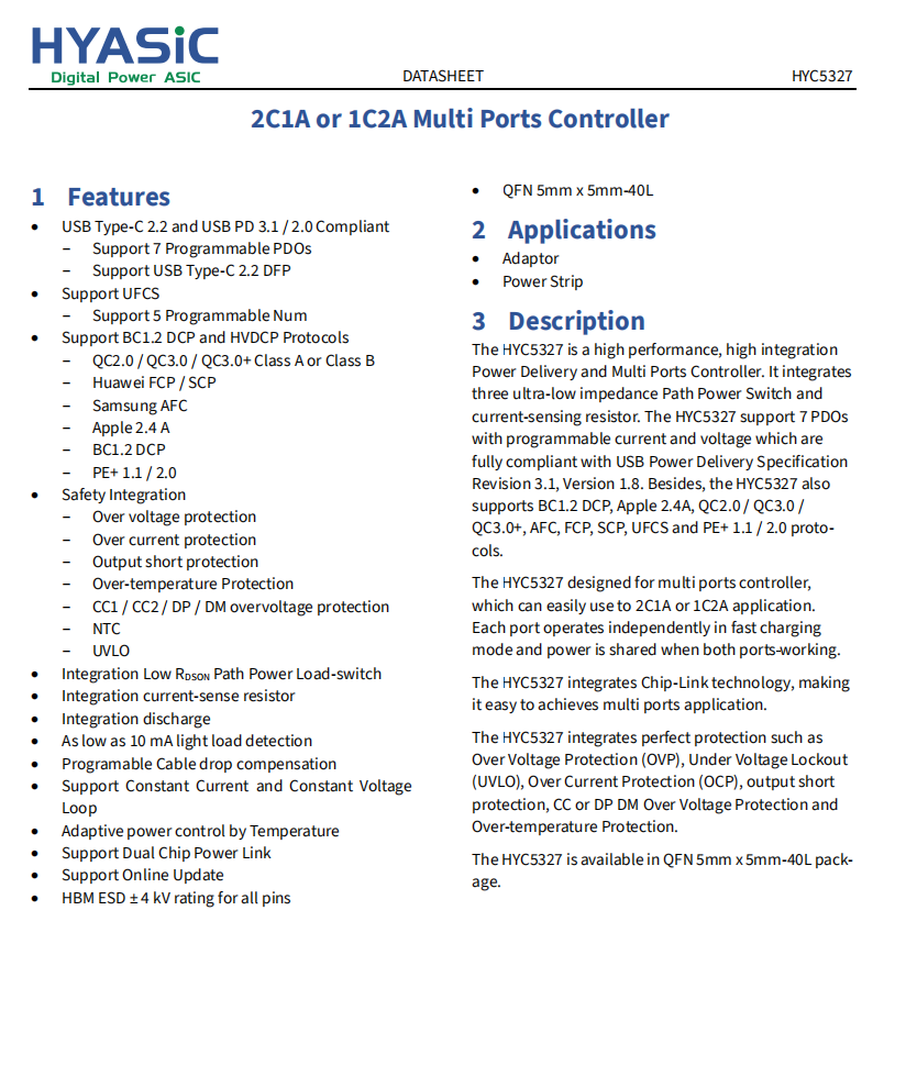

华源智信HYC5327
HYC5327是一款高度集成、灵活配置的三口PD协议控制器,支持2C1A或2A1C多种接口组合,适用于多口快充应用场景。该芯片内置三路VBUS功率MOS与三路电流检测电阻,实现真正意义上的“零外围”设计,大幅简化外围电路,提升系统集成度。采用QFN 5mm × 5mm封装,可有效降低PCB占板面积,使整机设计更加高效。
HYC5327还支持UFCS融合快充协议,具备双芯片级联功能,可实现更高灵活性的系统扩展与多口控制,极大提升设计自由度与开发效率。
据华源智信透露,自产品发布以来,HYC5327凭借其优秀的集成度与设计优势,已被众多客户广泛采用,成为多口快充解决方案的优选器件。

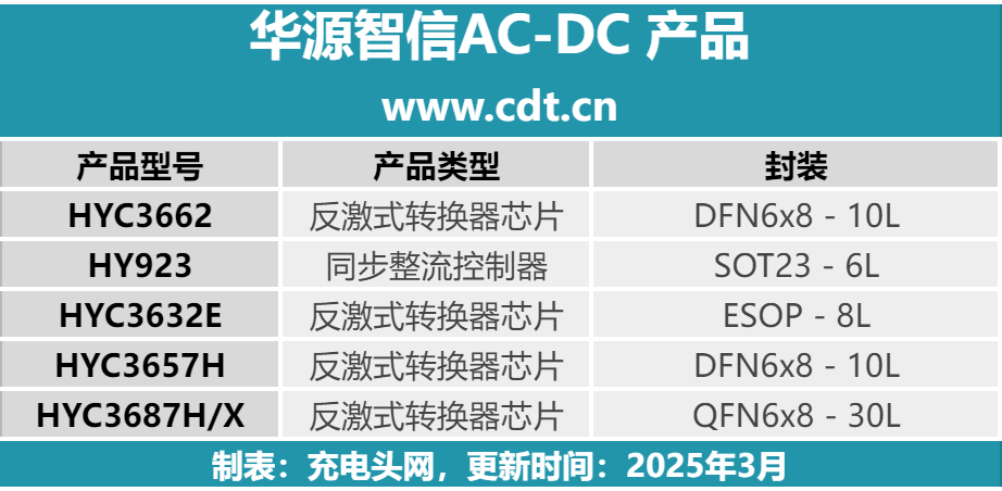

华源智信 AC-DC 产品

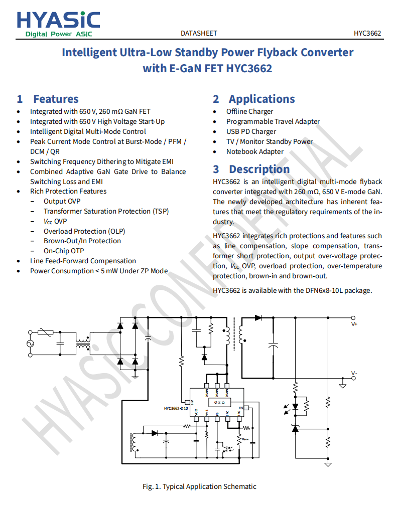

华源智信HYC3662
HYC3662 是一款智能数字多模式反激式转换器芯片,集成了 260 mΩ、650 V 的增强型氮化镓开关管。它采用全新架构,具备满足行业规范要求的固有特性。该芯片融合智能数字多模式控制,支持突发模式、脉冲频率调制(PFM)、不连续导通模式(DCM)和准谐振(QR)模式 ,并运用开关频率抖动技术缓解电磁干扰,结合自适应 GaN 栅极驱动平衡开关损耗与 EMI。
其拥有丰富保护功能,涵盖输出过压保护、变压器饱和保护、Vcc 过压保护、过载保护、输入欠压 / 过压保护、片上过温保护,还具备线路前馈补偿等特性。在零功耗模式下功耗小于 5 mW。适用于离线充电器、可编程旅行适配器、电视 / 显示器待机电源、笔记本适配器等诸多领域,采用 DFN6x8 - 10L 封装。

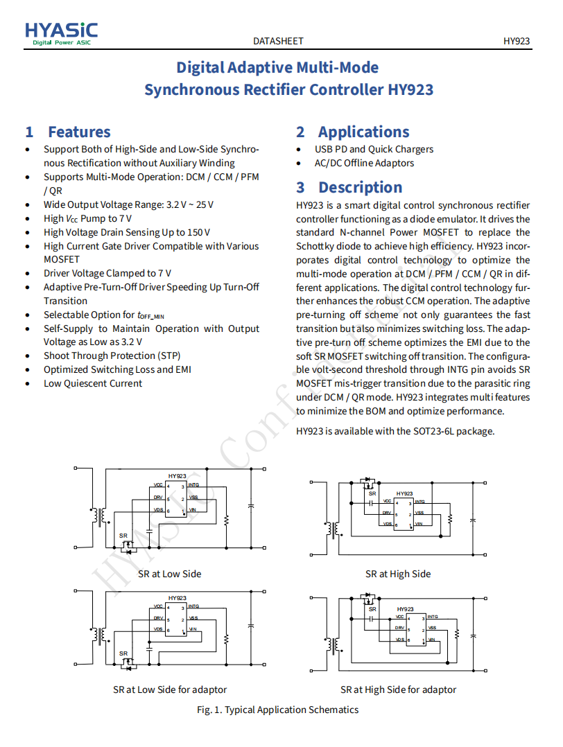

华源智信HY923
HY923 是一款智能数字控制同步整流控制器,可作为二极管模拟器。它能驱动标准 NMOS管取代肖特基二极管,以实现高效率。该芯片集成数字控制技术,可在不同应用中优化不连续导通模式、脉冲频率调制、连续导通模式和准谐振等多模式操作,且进一步增强 CCM 模式下的稳健性。自适应预关断驱动方案不仅保证了快速关断转换,还能最小化开关损耗,同时减轻因软 SR MOSFET 关断转换产生的电磁干扰。
HY923支持无辅助绕组的高端和低端同步整流,输出电压范围为 3.2 V - 25 V,Vcc 泵电压高达 7V,具备高压漏极检测,可兼容多种大电流栅极驱动器 。HY923拥有过流保护、可选择的最小关断时间等功能,能在低至 3.2V 的输出电压下实现自供电维持运行,静态电流低,通过 INTG 引脚设置的伏秒阈值可避免 DCM/QR 模式下因寄生振铃导致 SR MOSFET 误触发转换,采用 SOT23 - 6L 封装,适用于 USB PD 快充和 AC/DC 离线适配器等领域。

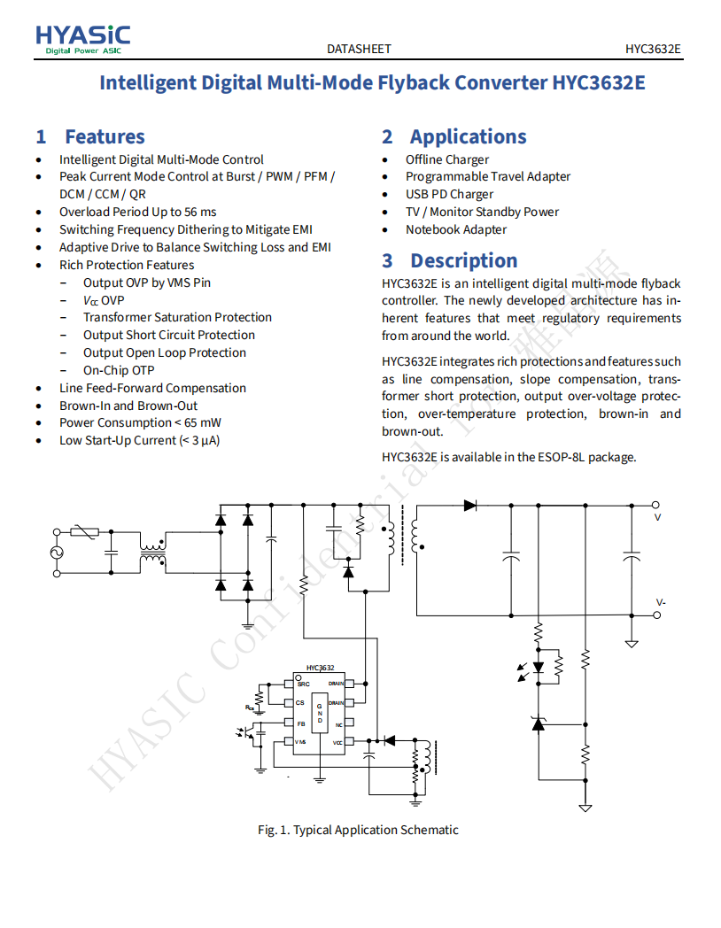

华源智信HYC3632E
HYC3632E 是一款智能数字多模式反激式转换器芯片。它采用先进架构,集成智能数字多模式控制,支持突发模式、脉宽调制 、脉冲频率调制、不连续导通模式、连续导通模式和准谐振等多种工作模式,通过开关频率抖动技术有效缓解电磁干扰 ,并利用自适应驱动平衡开关损耗与 EMI。
芯片具备丰富保护功能,支持通过 VMS 引脚实现的输出过压保护、Vcc 过压保护、变压器饱和保护、输出短路保护、输出过流保护、片上过温保护等 。还集成线路前馈补偿功能,具备输入欠压 / 过压保护,启动电流小于3 μA,在空载时功耗小于 65 mW ,过载持续时间可达 56 ms ,采用 ESOP - 8L 封装,适用于离线充电器、可编程旅行适配器、USB PD 充电器、电视 / 显示器待机电源、笔记本适配器等应用场景。

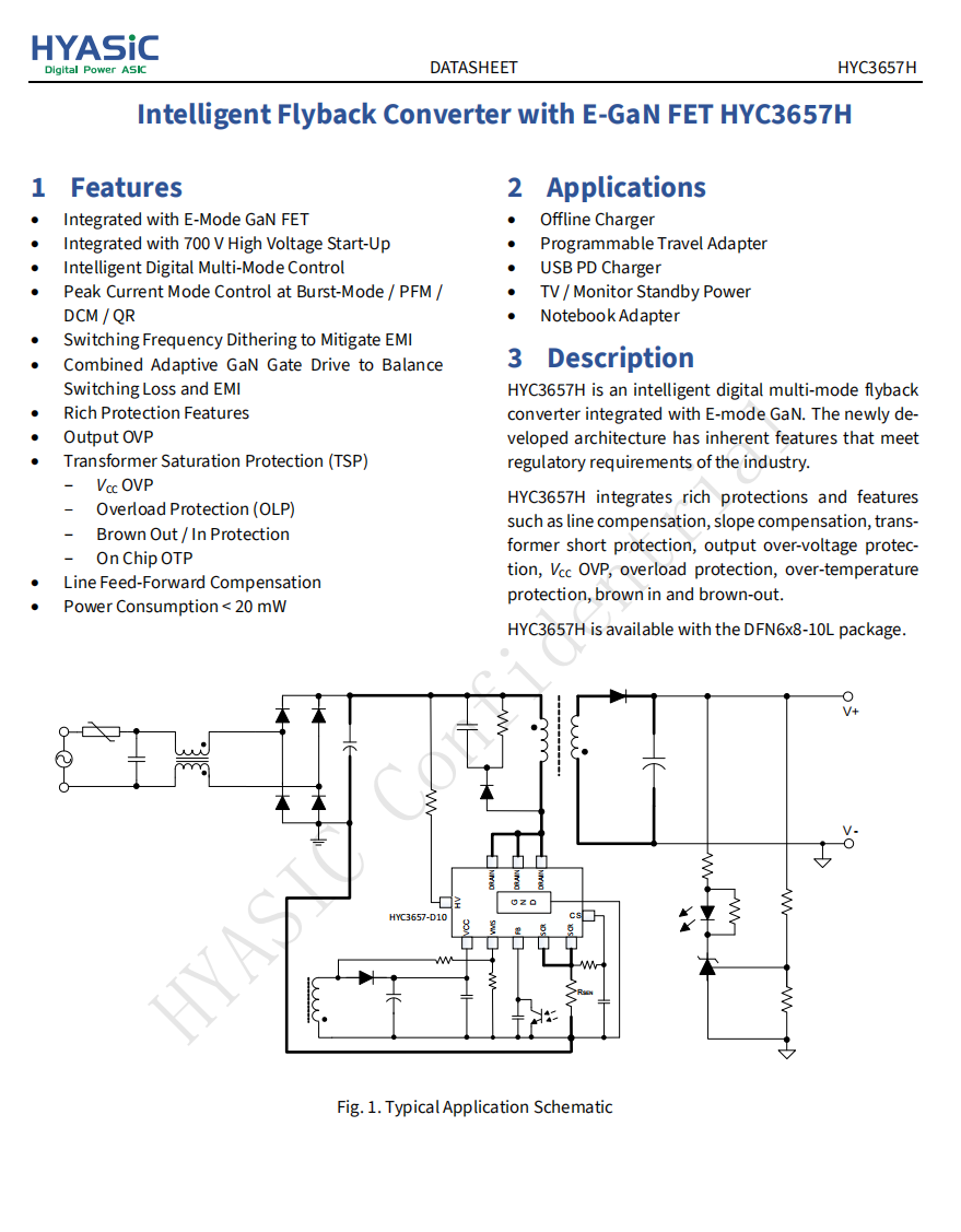

华源智信HYC3657H
HYC3657H 是一款集成 E 模式氮化镓场效应晶体管(FET)的智能数字多模式反激式转换器芯片。它内置 700V 高压启动电路,采用智能数字多模式控制,具备峰值电流模式控制,支持突发模式、脉冲频率调制、不连续导通模式和准谐振等工作模式。通过开关频率抖动技术有效抑制电磁干扰,结合自适应 GaN 栅极驱动,平衡开关损耗与 EMI。
芯片拥有全面的保护功能,涵盖输出过压保护、变压器饱和保护、Vcc 过压保护、过载保护、输入欠压 / 过压保护、片上过温保护 。还集成线路前馈补偿功能,功耗小于 20mW 。其全新架构具备符合行业法规要求的固有特性,采用 DFN6x8 - 10L 封装,适用于离线充电器、可编程旅行适配器、USB PD 充电器、电视 / 显示器待机电源、笔记本适配器等应用领域。
华源智信HYC3687H/X
HYC3687H/X 是一款集成氮化镓和电流检测场效应晶体管(SenseFET)的智能数字多模式反激式控制器芯片。它将 PWM IC、700V GaN FET 以及电流检测 FET 集成于一体,内置高压启动电路,支持 5V - 80V的 Vcc 电压,采用低压差线性稳压器上电的 PWM 控制方式,具备智能驱动和保护功能,还支持绿色节能模式。
该芯片拥有完善的保护特性,包括输出过压保护、变压器饱和保护、Vcc 过压保护、过载保护、输入欠压保护、片上过温保护 。其全新架构具备符合行业法规要求的固有特性,采用 QFN6x8 - 30L 封装,适用于离线充电器、可编程旅行适配器、USB PD 充电器、电视 / 显示器待机电源、笔记本适配器等多种应用场景。
