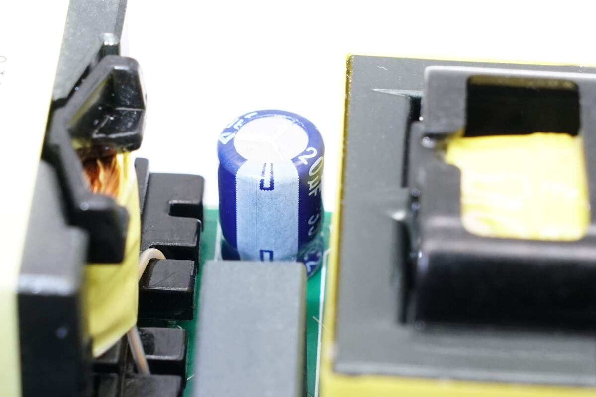

在中间位置设有PFC升压电感和高压滤波电容,右侧设有谐振电容,LLC开关管和变压器,最右侧设有五颗并联的固态电容用于输出滤波。

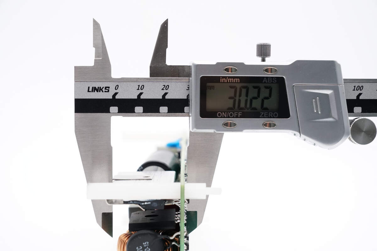

PCBA模块厚度约为30.2mm。

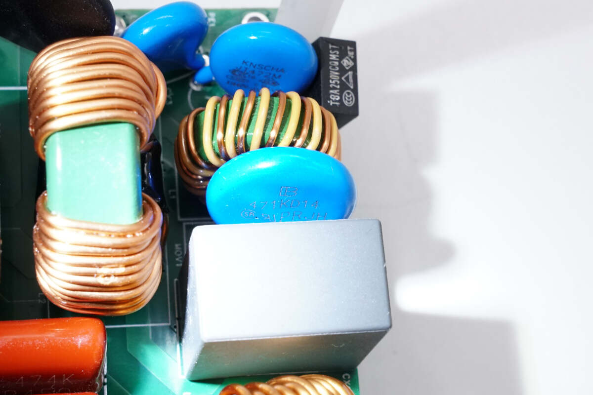

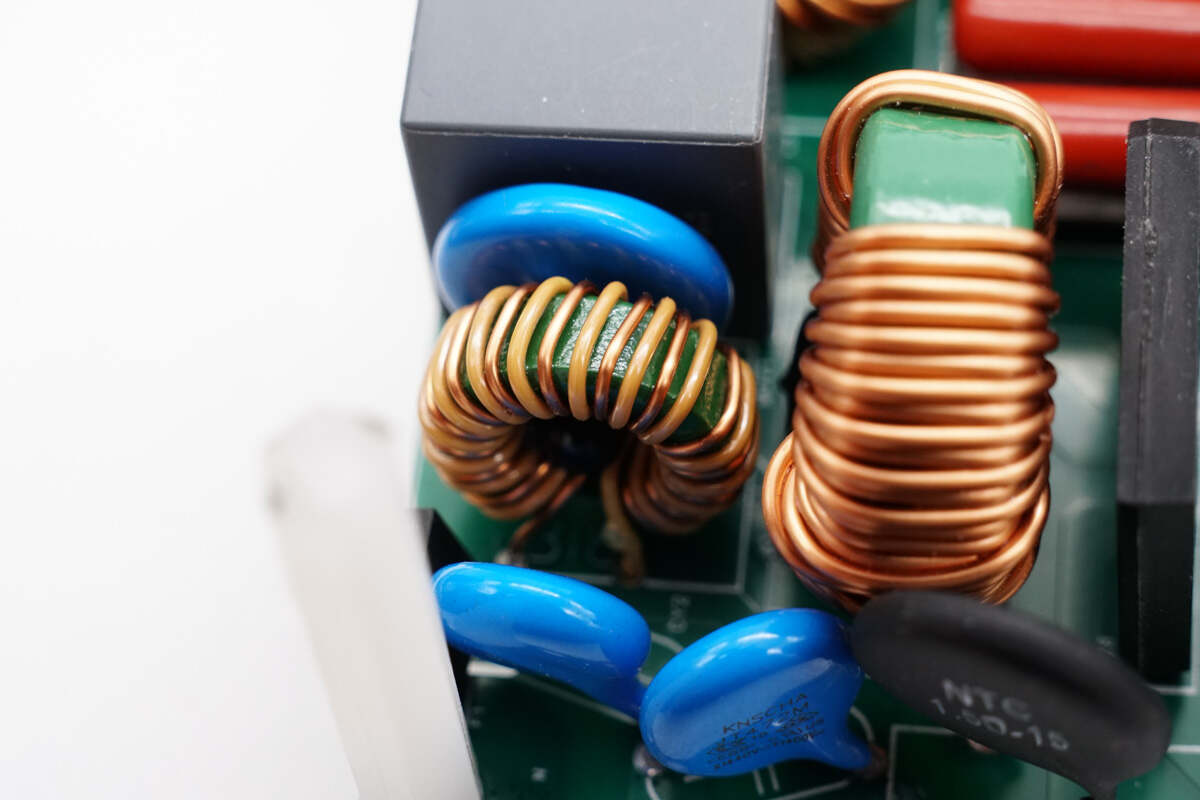

DEMO输入端设有保险丝,蓝色Y电容,共模电感,压敏电阻,NTC热敏电阻和主动整流管。
输入端延时保险丝规格为8A 250V。
两颗蓝色Y电容来自科尼盛。
共模电感采用漆包线和绝缘线绕制。
压敏电阻来自君耀,型号471KD14,用于吸收过压浪涌。

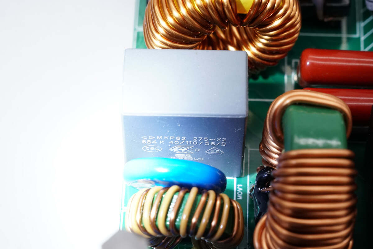

安规X2电容来自厦门法拉,规格为0.68μF。
共模电感采用漆包线绕制,内部设有电木板绝缘。

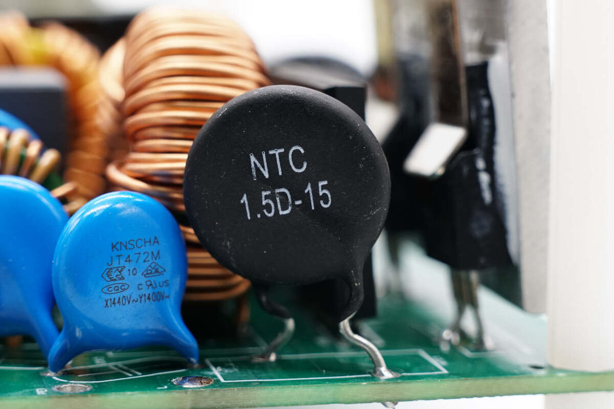

NTC热敏电阻丝印1.5D-15,用于抑制上电的浪涌电流。

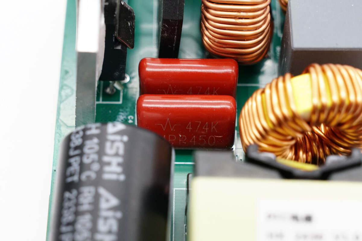

两颗薄膜电容规格为0.47μF450V。

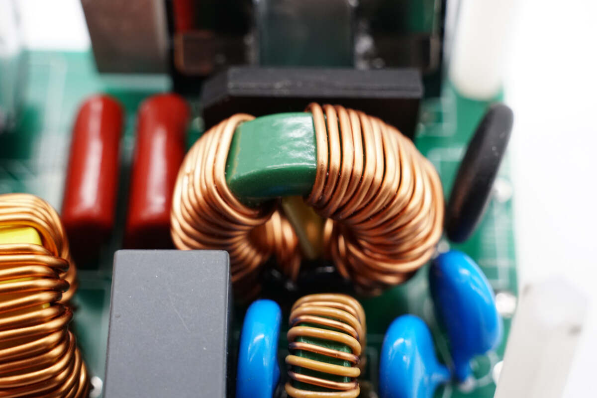

磁环滤波电感特写。

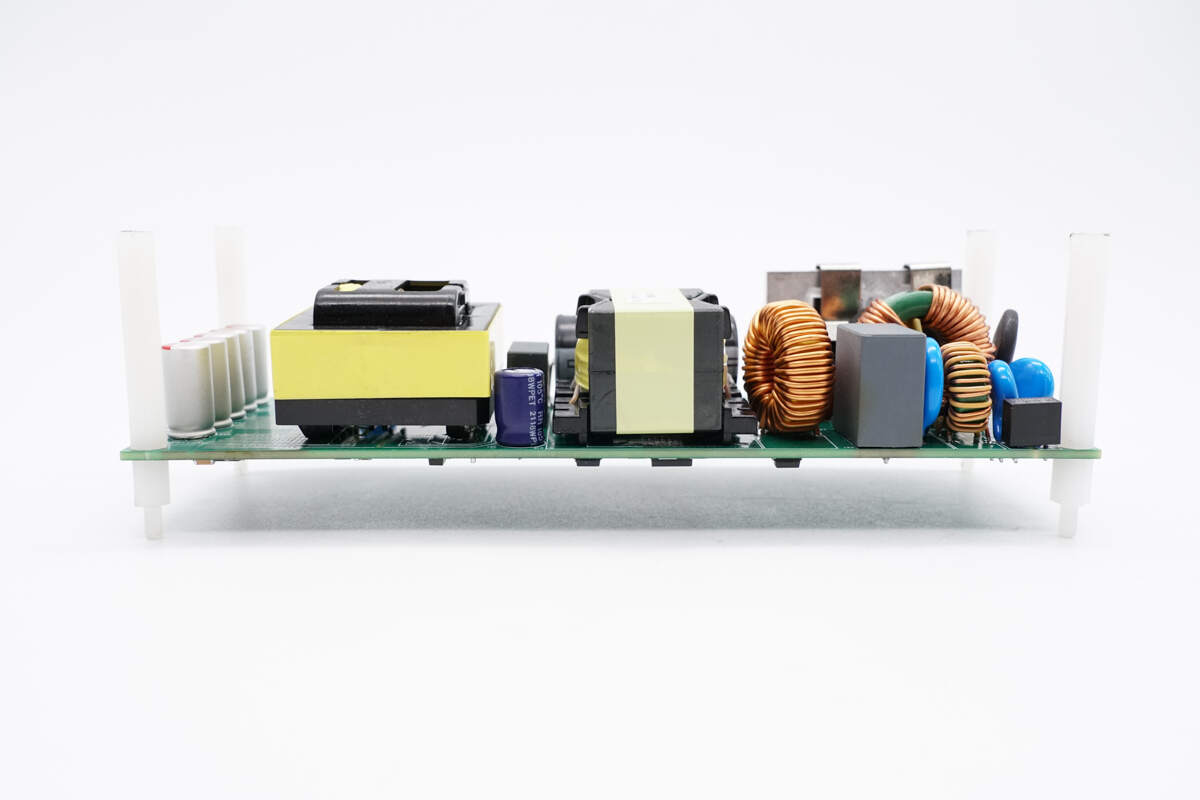

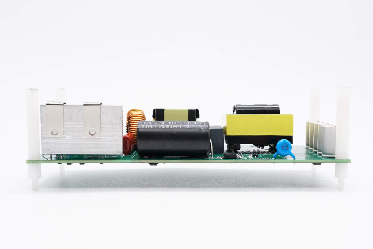

PCBA模块侧面设有主动整流管的散热片,高压滤波电容和LLC变压器。

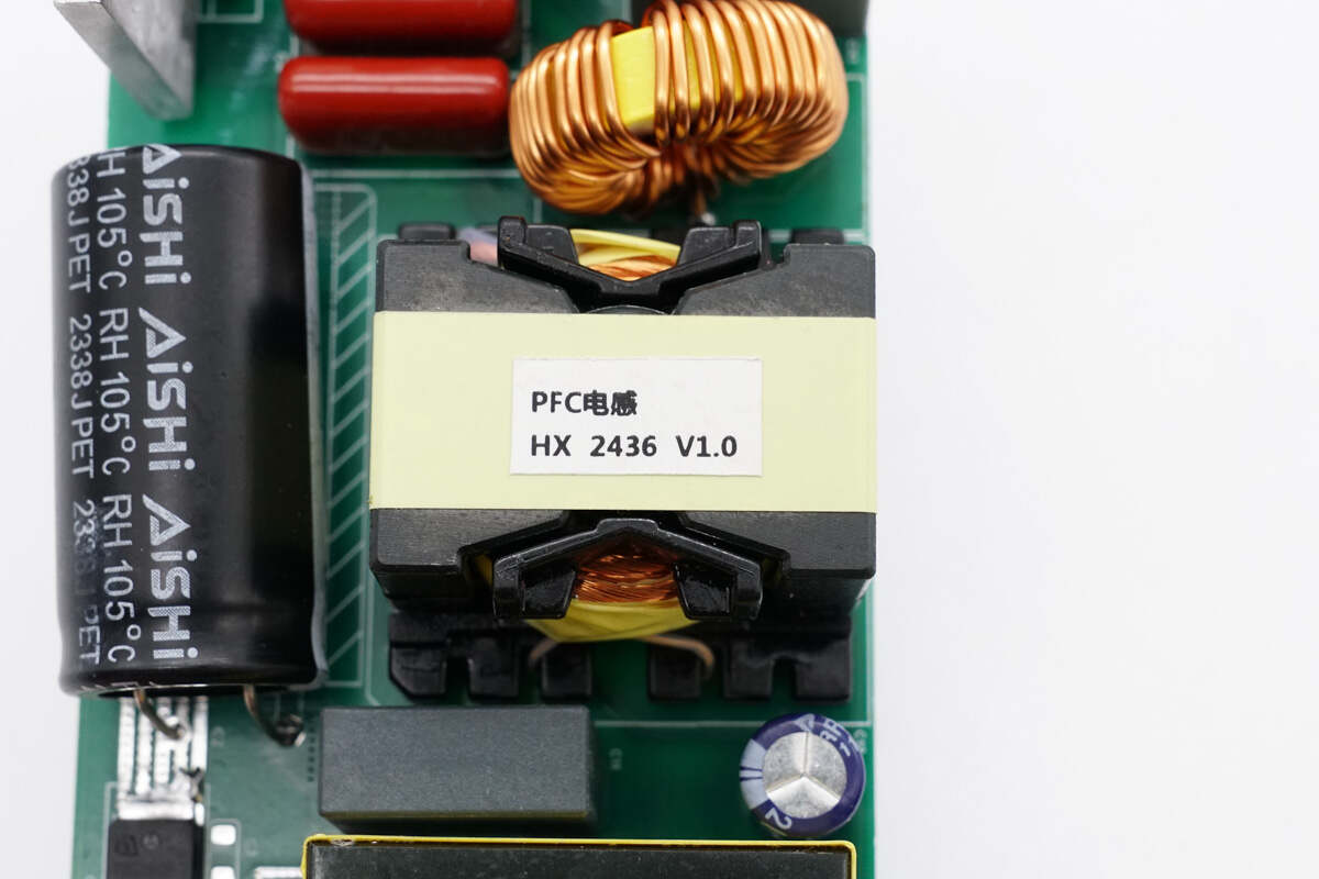

另一侧在中间位置设有PFC升压电感。

PFC电感特写。

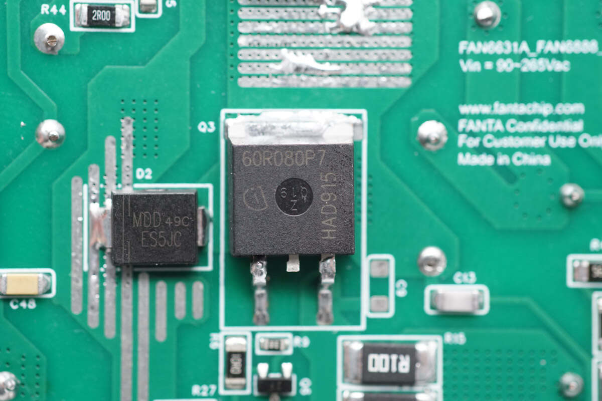

PFC开关管来自英飞凌,型号IPB60R080P7,NMOS,耐压650V,导阻80mΩ,采用PG-TO 263-3封装。
PFC整流管来自辰达行,型号ES5JC,为快恢复二极管,规格为600V 5A,采用SMC封装。

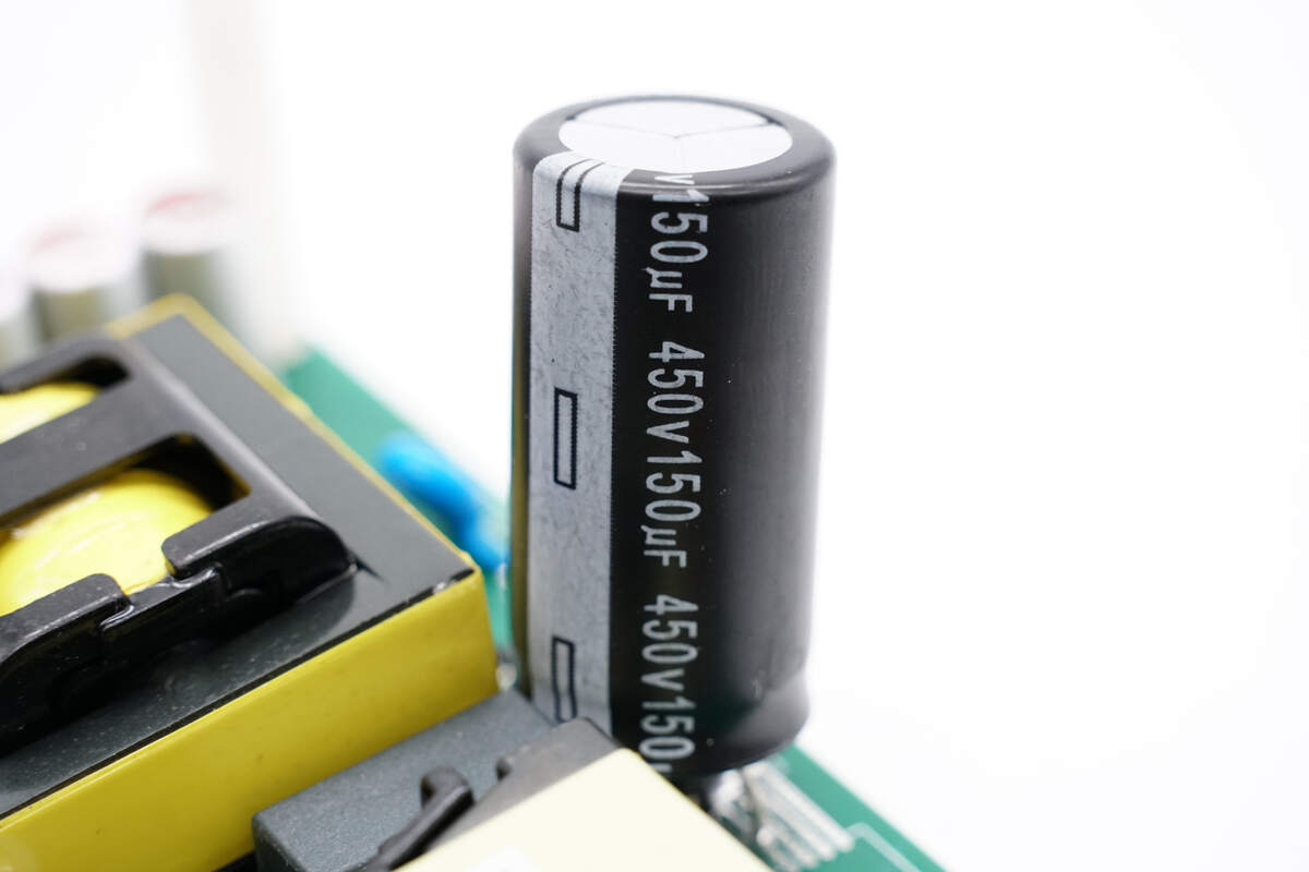

高压滤波电容来自艾华,规格为450V150μF。

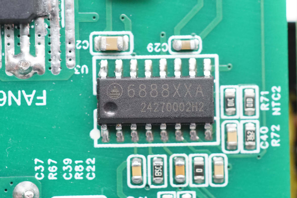

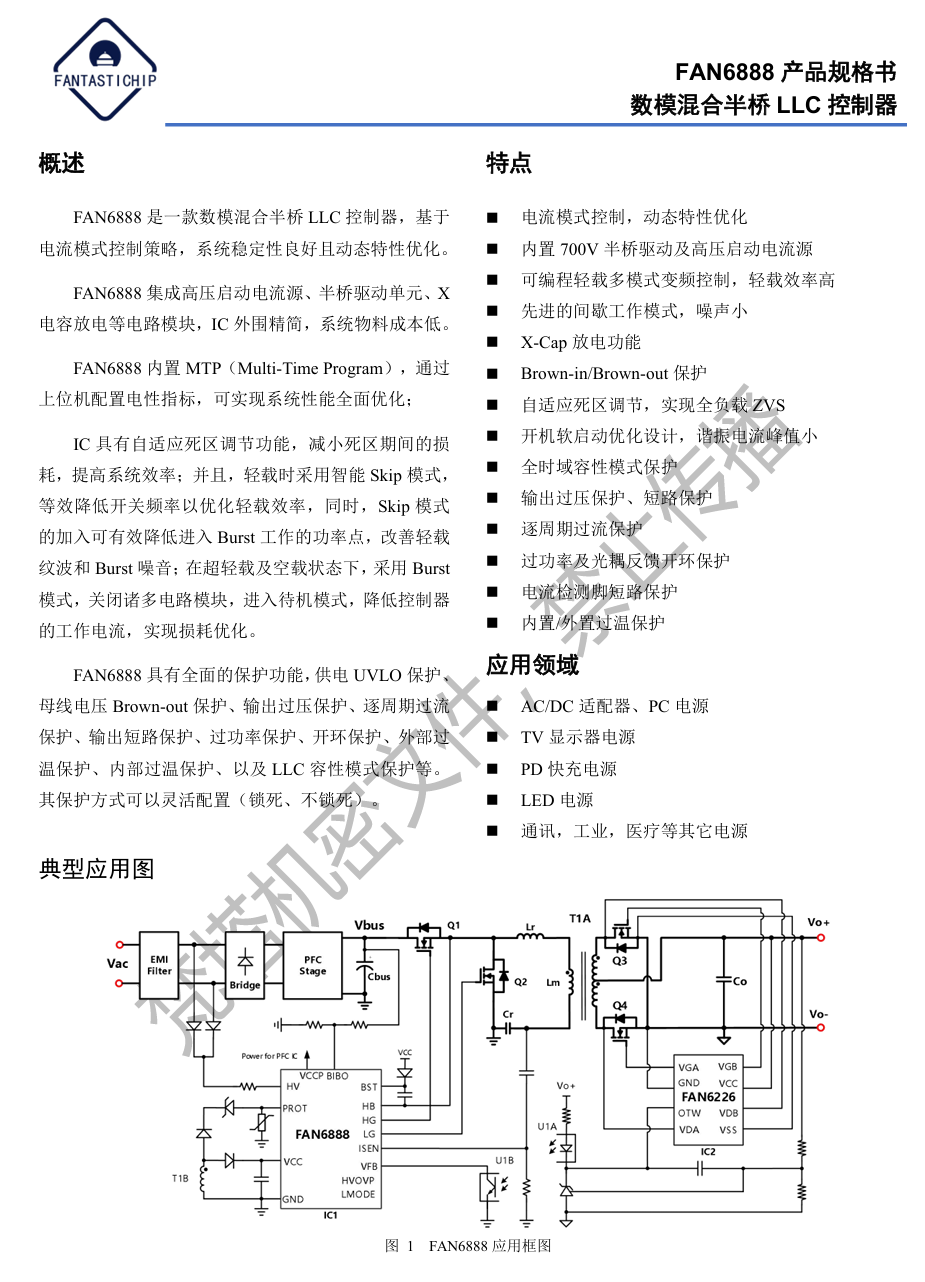

LLC控制器采用梵塔FAN6888,这是一款数模混合半桥LLC控制器,基于电流模式控制策略,系统稳定性良好且动态特性优化。芯片内部集成高压启动电流源、半桥驱动单元、X电容放电等电路模块,IC外围精简,系统物料成本低。
FAN6888内置MTP,通过上位机配置电性指标,可实现系统性能全面优化;IC具有自适应死区调节功能,减小死区期间的损耗,提高系统效率;并且,轻载时采用智能Skip模式,等效降低开关频率以优化轻载效率,同时,Skip模式的加入可有效降低进入Burst工作的功率点,改善轻载纹波和Burst噪音;在超轻载及空载状态下,采用Burst模式,关闭诸多电路模块,进入待机模式,降低控制器的工作电流,实现损耗优化。
FAN6888具有全面的保护功能,供电UVLO保护、母线电压Brown-out保护、输出过压保护、逐周期过流保护、输出短路保护、过功率保护、开环保护、外部过温保护、内部过温保护、以及LLC 容性模式保护等。其保护方式可以灵活配置(锁死、不锁死),采用SOIC-16封装。

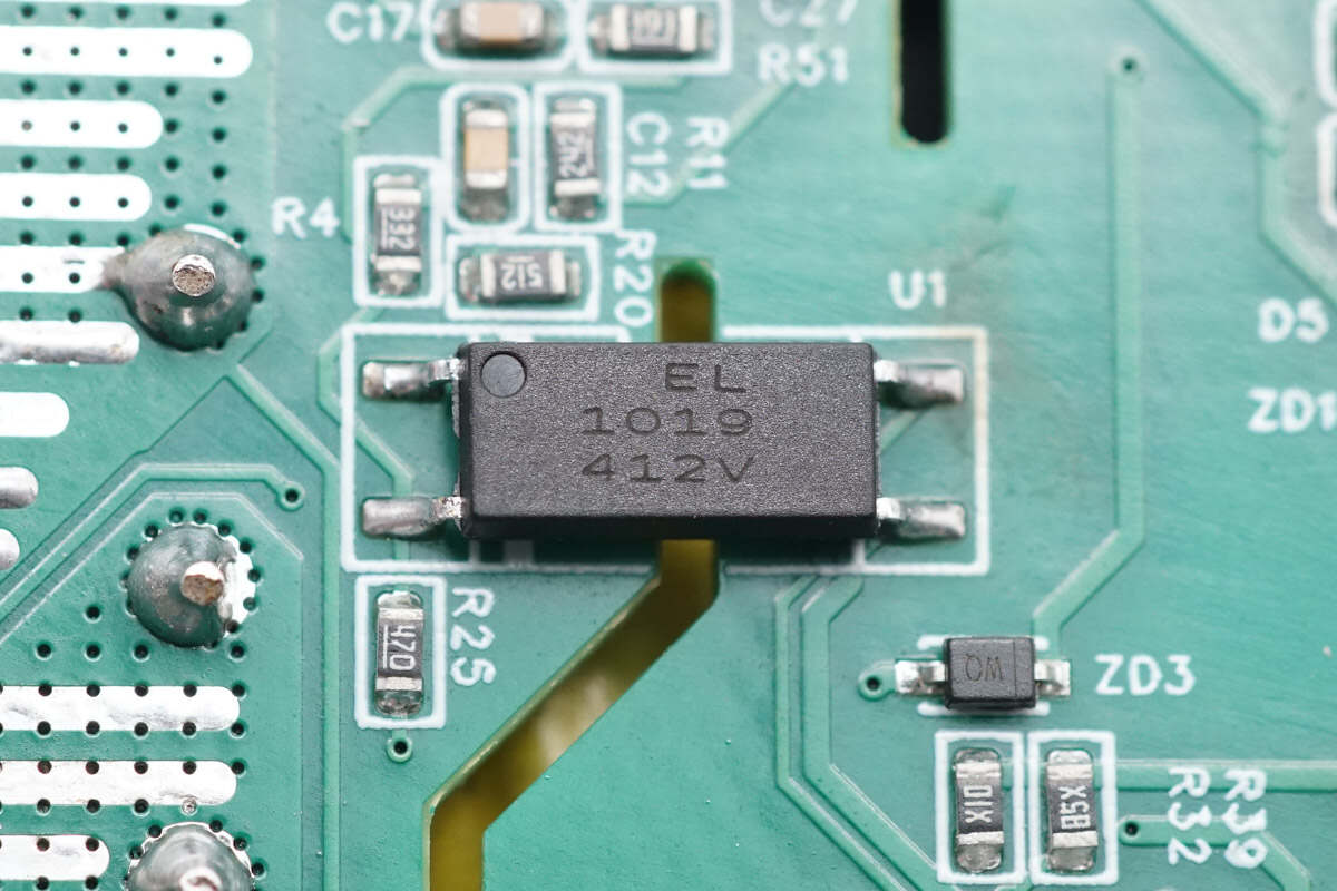

亿光EL1019光耦用于输出电压反馈。

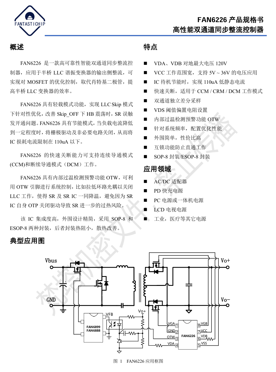

同步整流控制器来自梵塔,型号FAN6226,是一颗高可靠性智能双通道同步整流控制器,用于半桥LLC应用,芯片可实现对同步整流管的优化控制,取代肖特基二极管,提高半桥LLC电源的转换效率。
FAN6226具备轻载模式和节能模式,支持CCM和DCM工作模式,芯片支持过热保护,通过光耦反馈关闭LLC电路,避免出现过热风险。芯片具备SOP-8和ESOP-8封装,适用于PD快充电源,适配器,PC电源,工业和医疗电源应用。

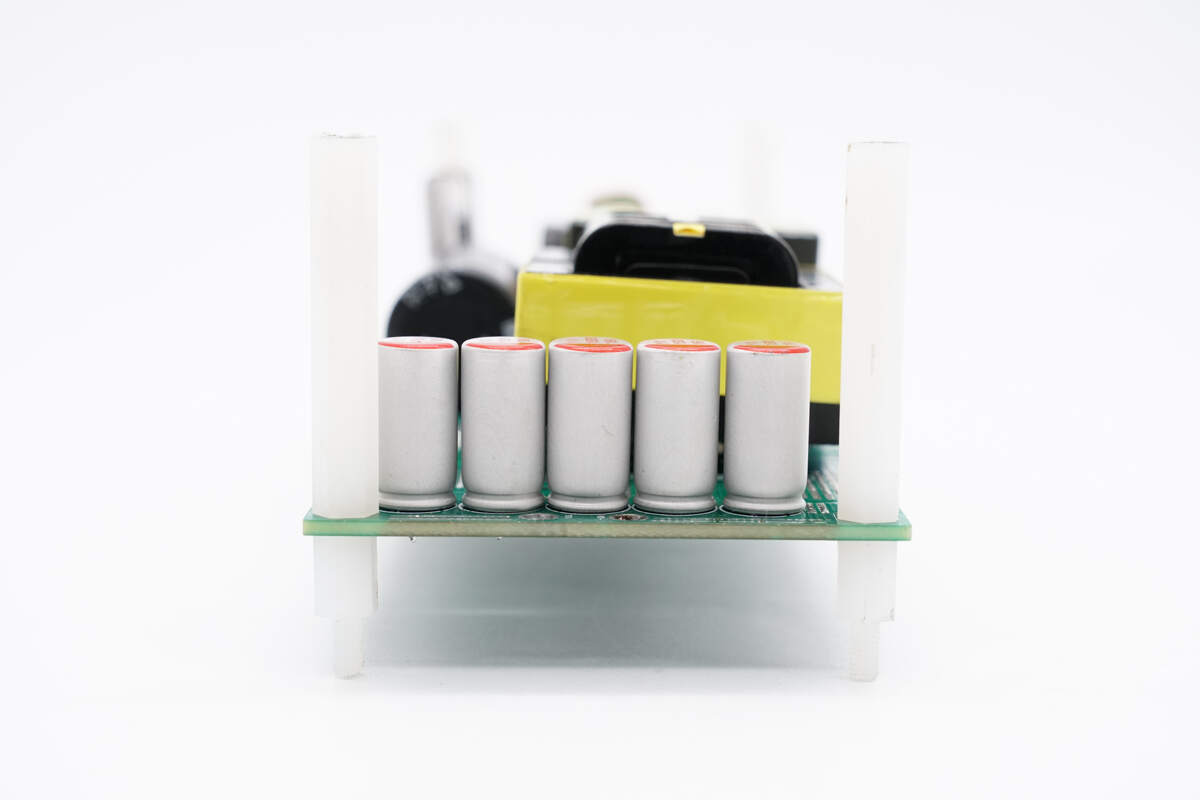

输出端设有五颗滤波电容。
输出滤波电容来自云星,规格为1500μF16V,均为并联连接。
