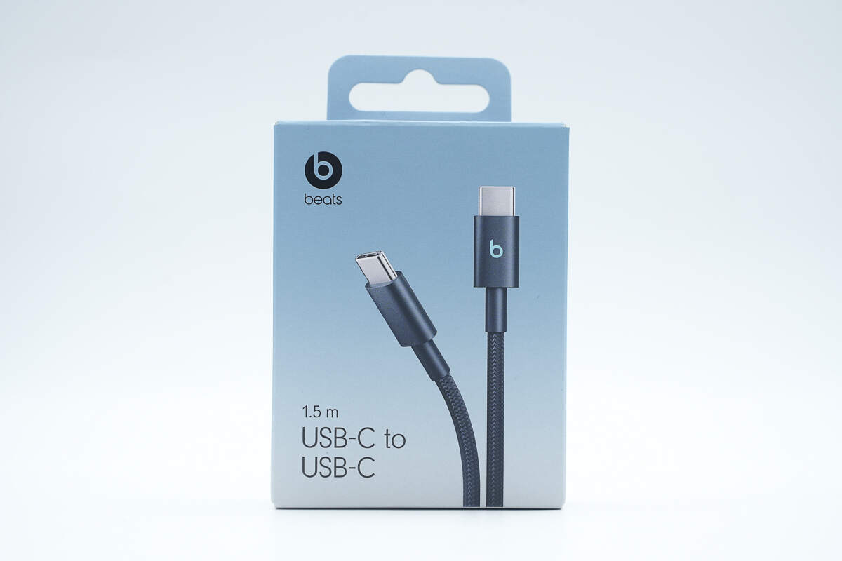

包装盒正面印有beats品牌、数据线外观以及名称。

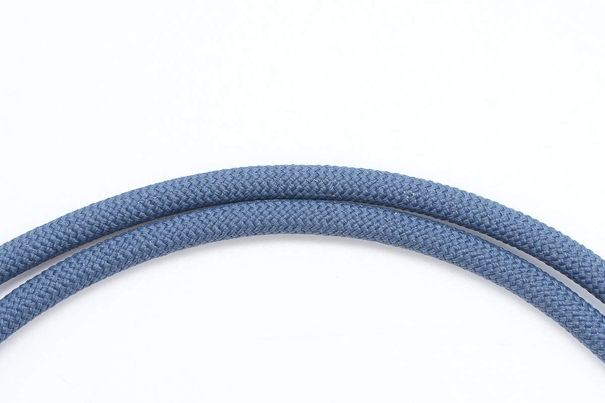

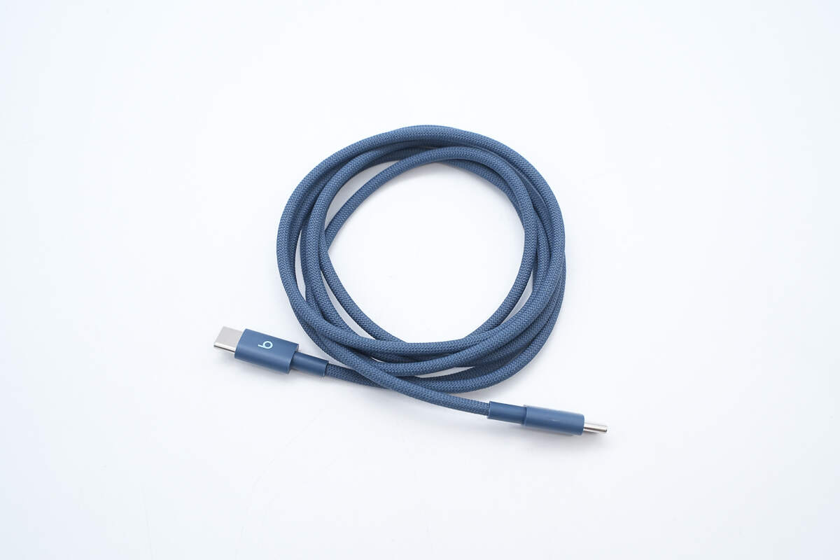

beats这款60W USB-C快充数据线为编织线类型,与普通线相比,质感更加高级,同时也更加耐磨耐用。

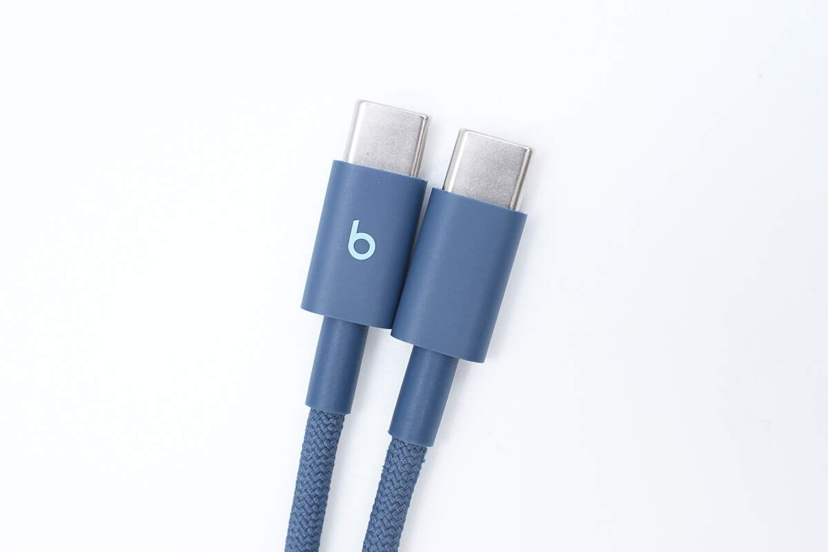

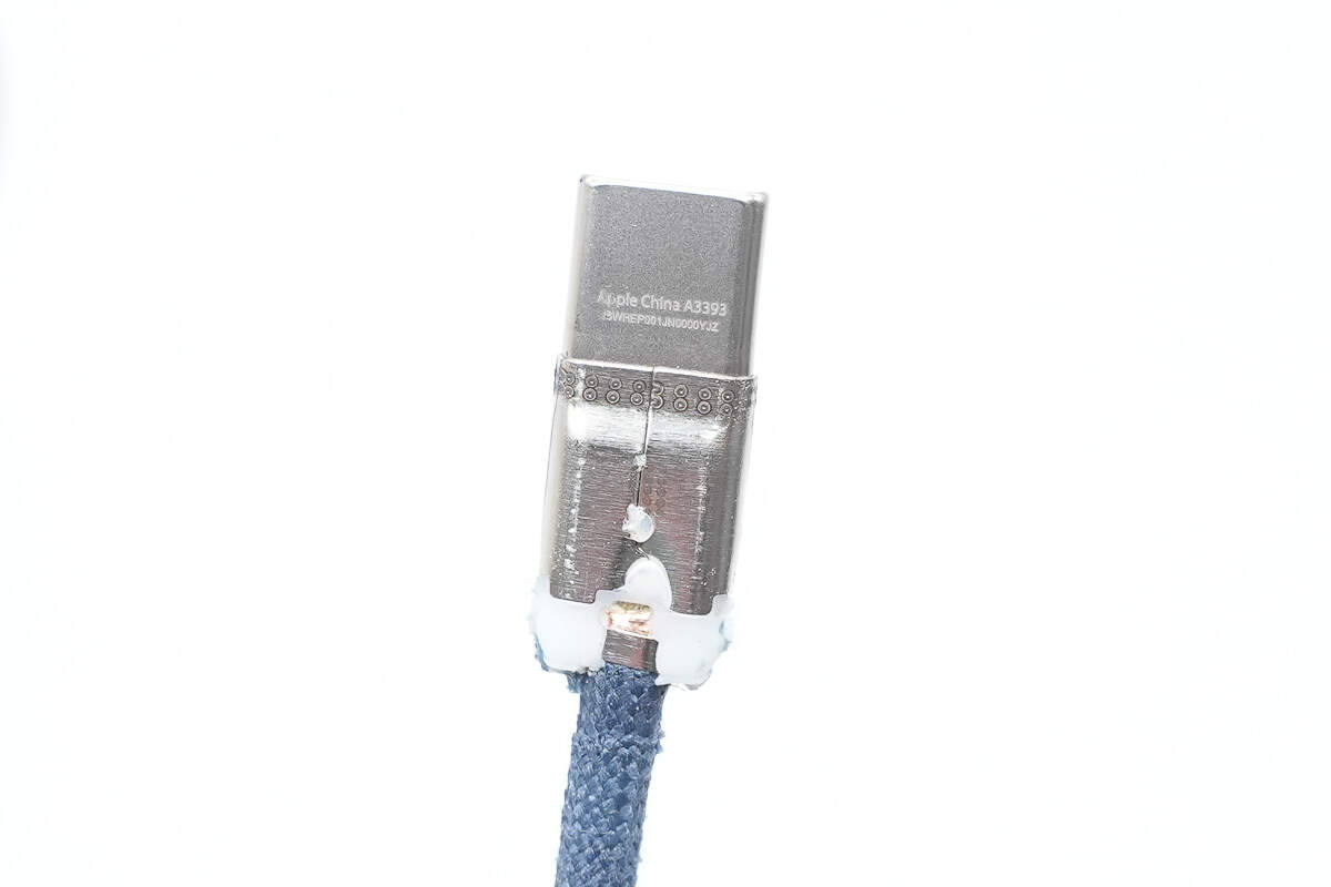

数据线端子外壳上印有beats品牌logo。

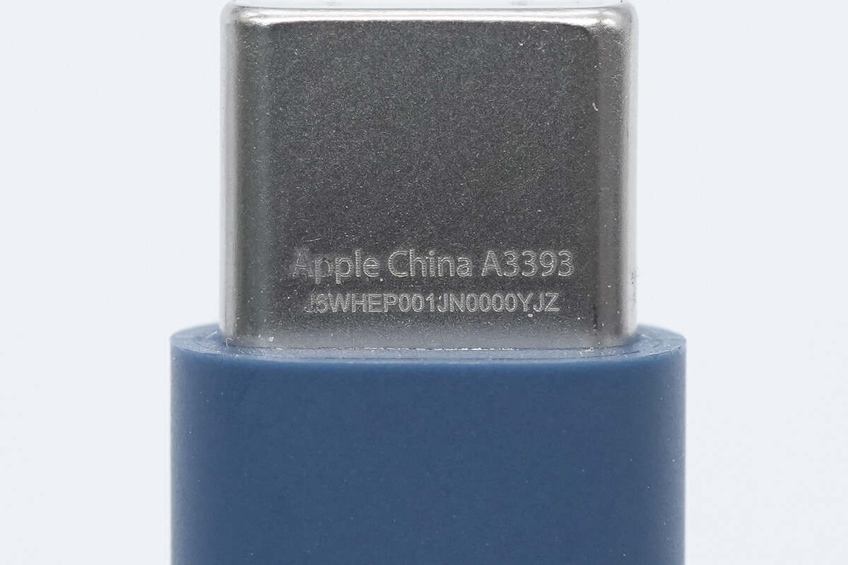

USB-C公头金属壳上有Apple、China以及线缆型号A3393等信息。

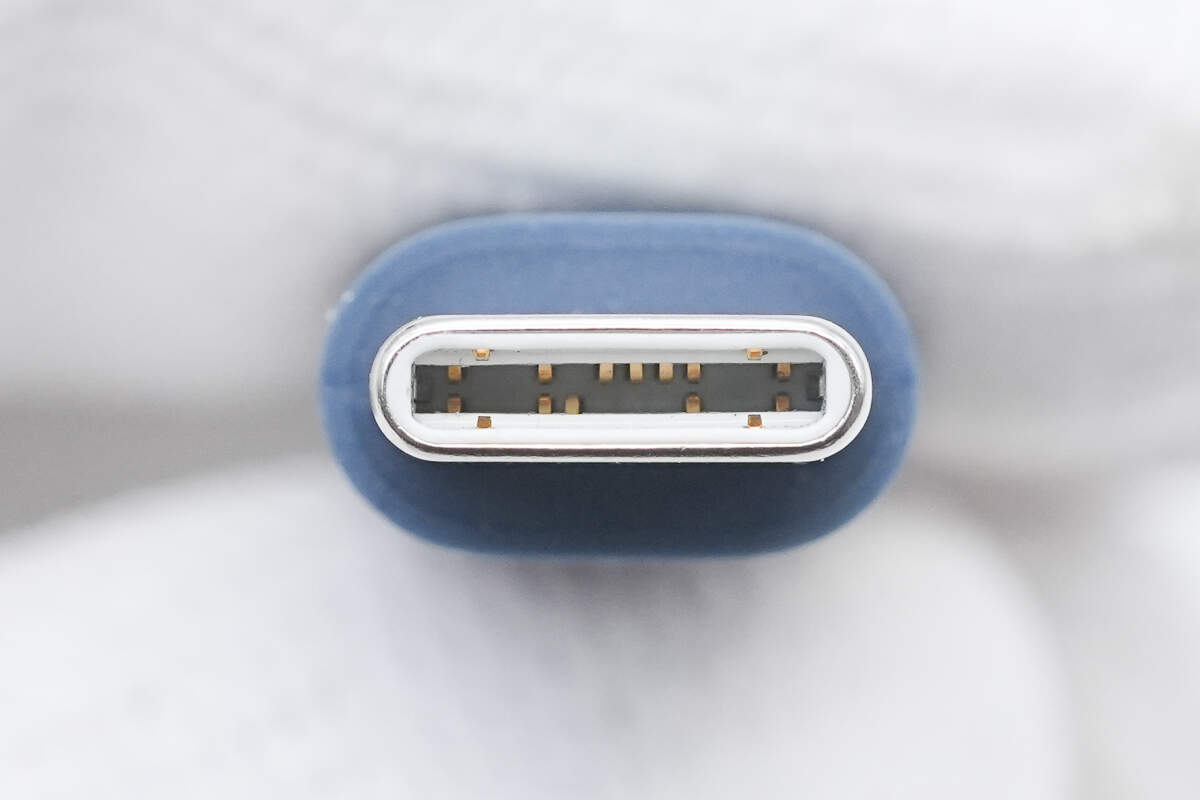

USB-C公头内部特写,非满PIN设计。

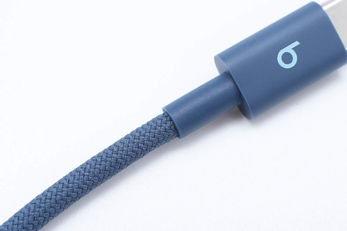

端子末端设有抗弯折网尾,这是与苹果编织线的一大不同点。
线身外被编织紧密,整体光滑无毛刺,做工水准好。

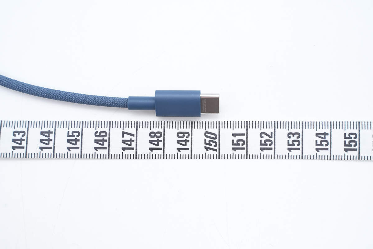

测得苹果新款USB-C充电线实际长度约150cm。

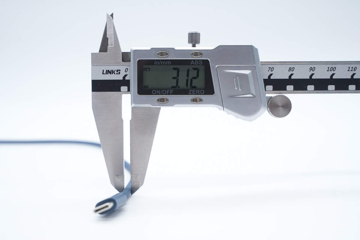

线身直径为3.12mm。

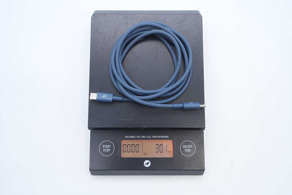

另外测得线缆重量约为30g。

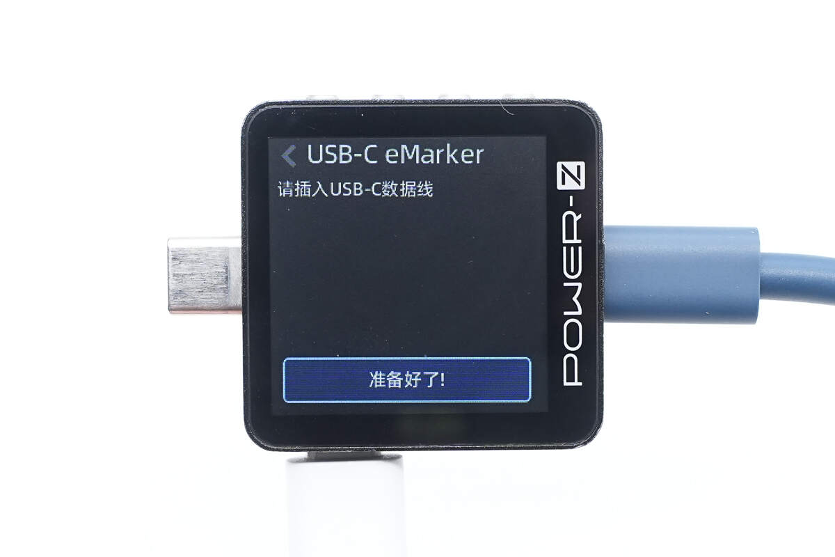

使用ChargerLAB POWER-Z KM003C测得线缆没有 E-Marker 芯片。

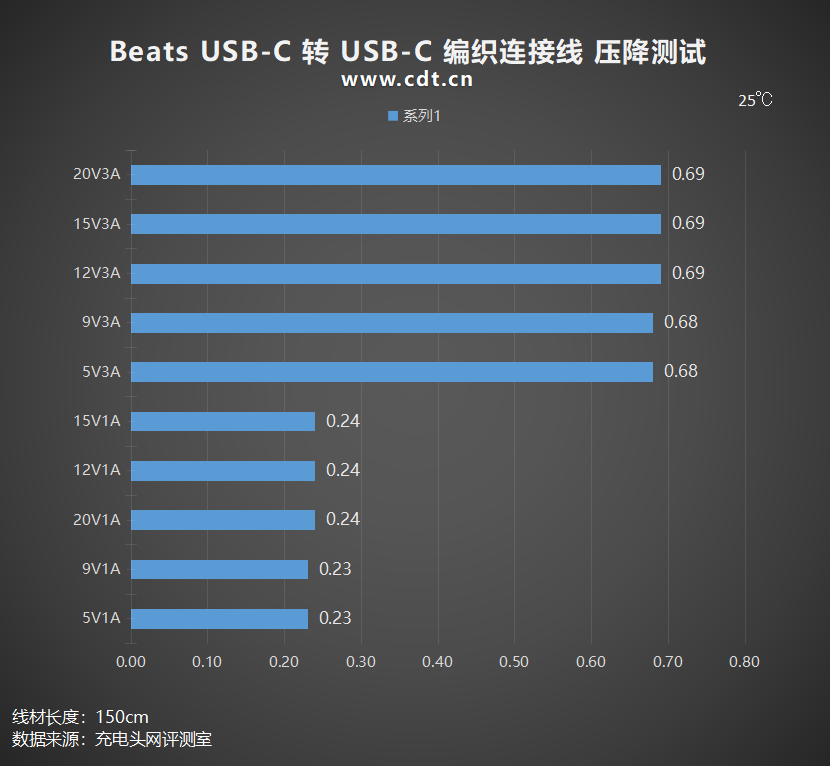

对数据线进行压降测试,10个档位下的压降测试数据结果如上表。
绘制出柱状图,可以清楚看出,压降差值最大的档位为12/1520V3A的0.69V,差值最低的档位为5/9V1A的0.23V。

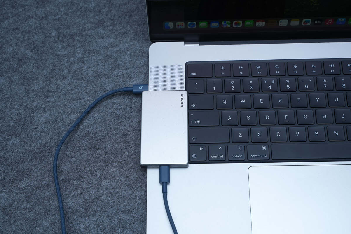

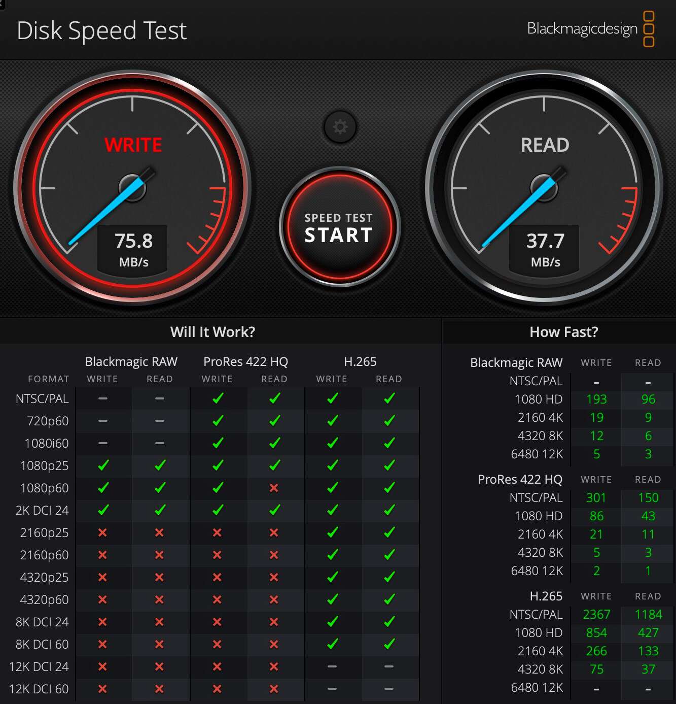

将线材的两端分别连接到致态灵先锋版移动固态硬盘以及苹果MacBook Pro 16 M4 Pro,硬盘盒内装载的是致态灵·先锋版2TB移动固态硬盘。
随后使用Disk Speed Test测试线材的数据传输能力,实测写入速度约为75.8MB/s,读取速度约为37.7MB/s。

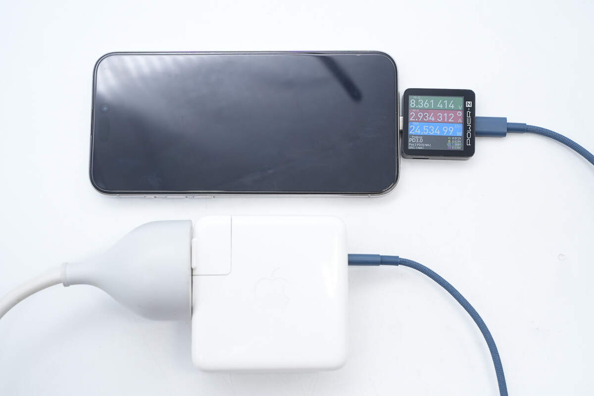

使用这款数据线给苹果iPhone 15 Pro Max手机充电,测得充电功率约为24.53W。

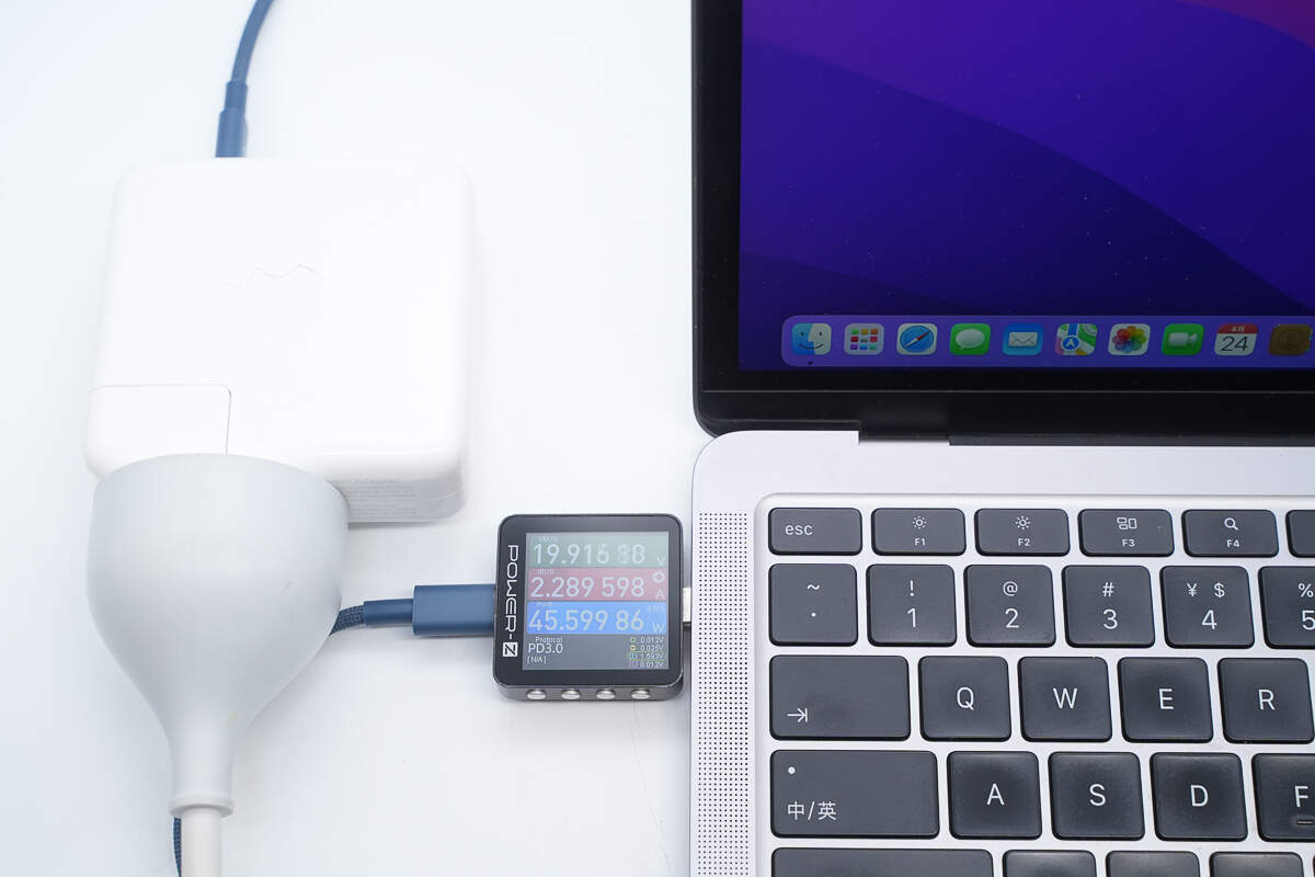

给苹果MacBook Air (M1,2020)充电,测得功率约为45.6W。

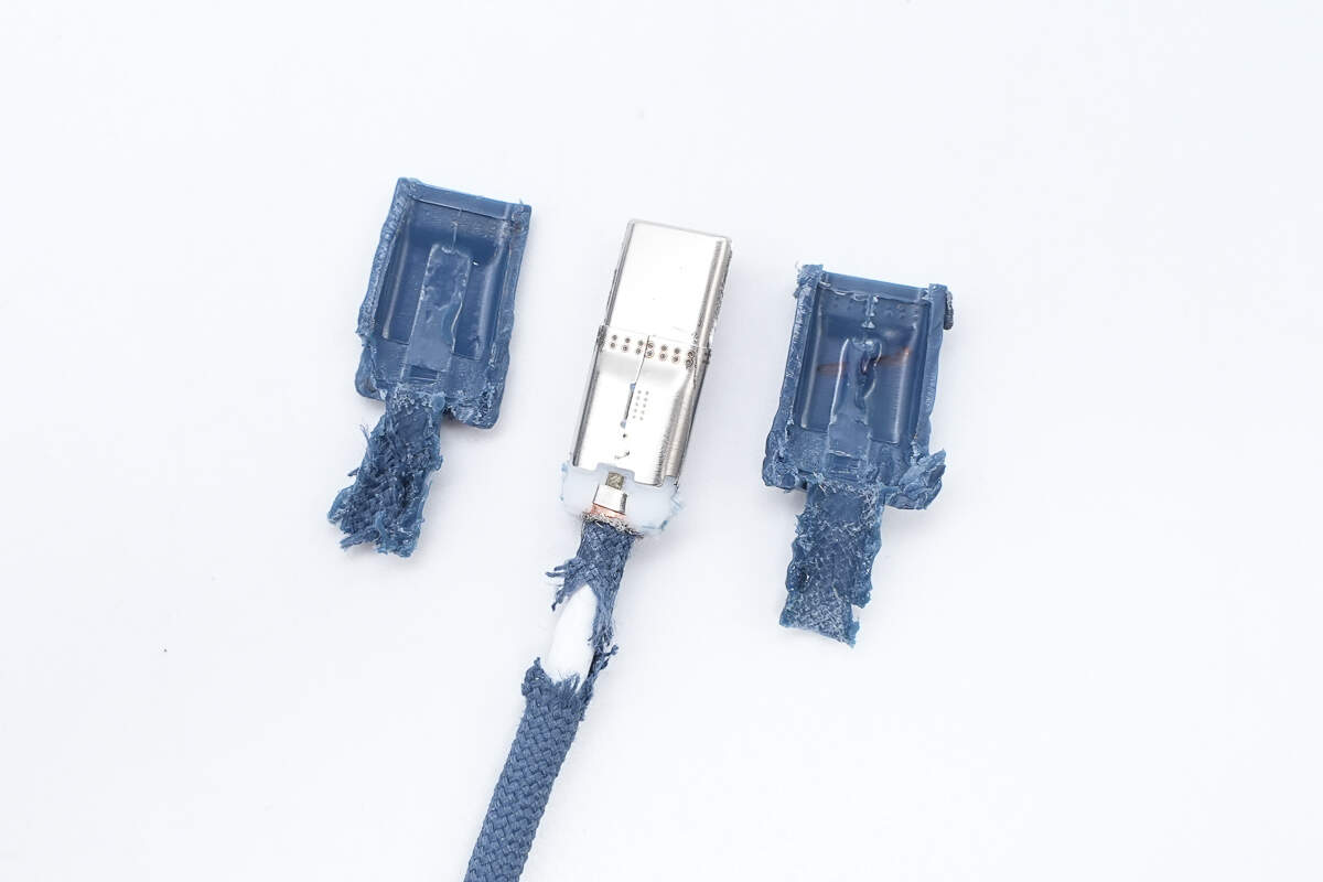

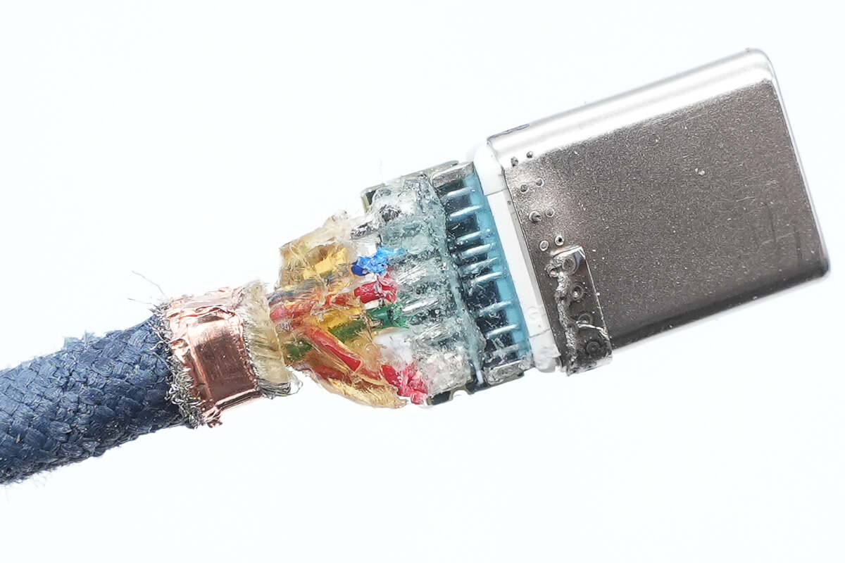

将数据线端子外壳拆开。
端子内部采用钢套点焊固定保护,尾部填充封胶。
拆开钢套,内部填充硬封胶,线芯注塑成一个整体保护。

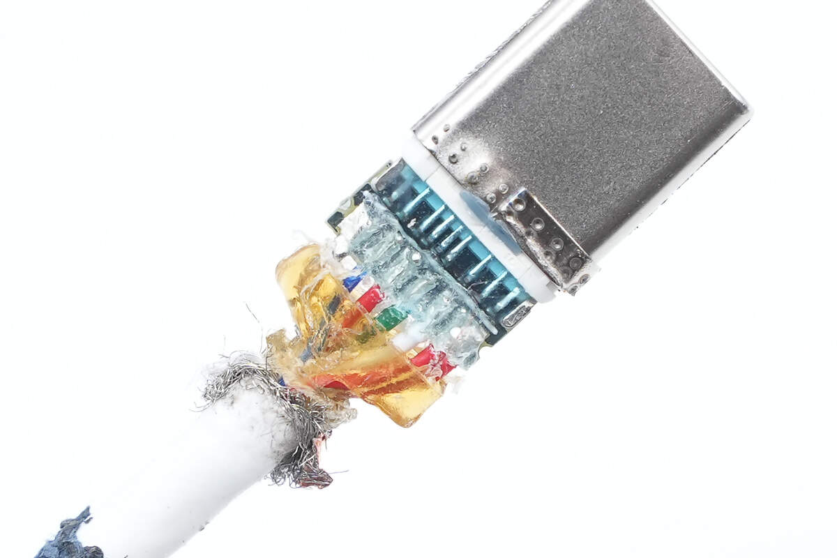

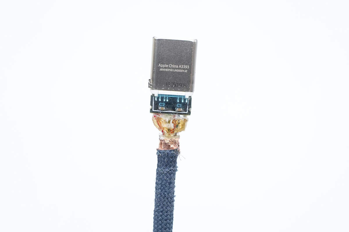

清理掉硬封胶,小板上打胶提升针脚焊接处强度。
小板另一面设有两颗小电容。

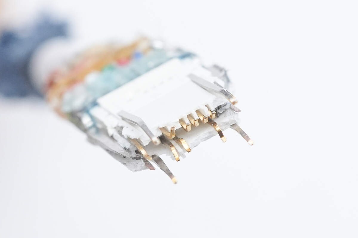

USB-C公头内部针脚特写,前端镀金处理。

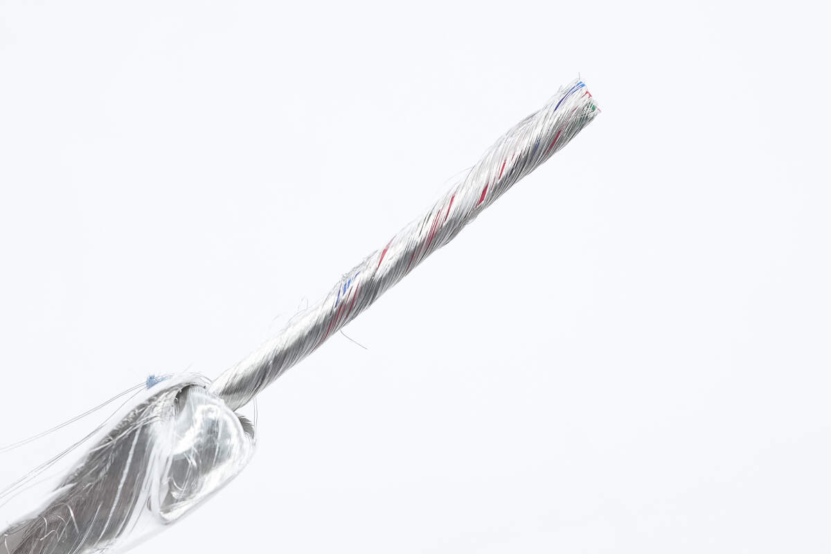

割开线身外皮,内部采用屏蔽网螺旋缠绕包裹线芯抗干扰。

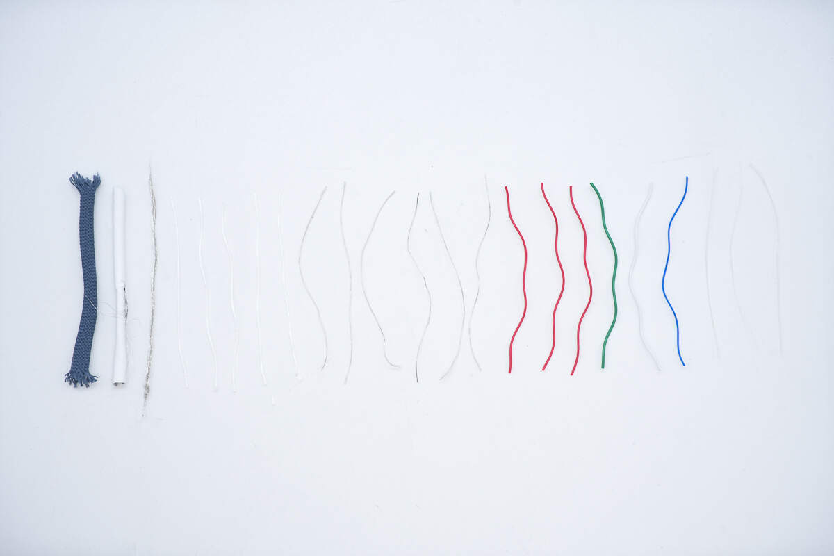

内部除6根有色线芯外,还设有6根裸线芯用于负极电力传输,此外还加入抗拉线提升线缆的抗拉性能。
截取一段线材对各线芯进行展开说明。

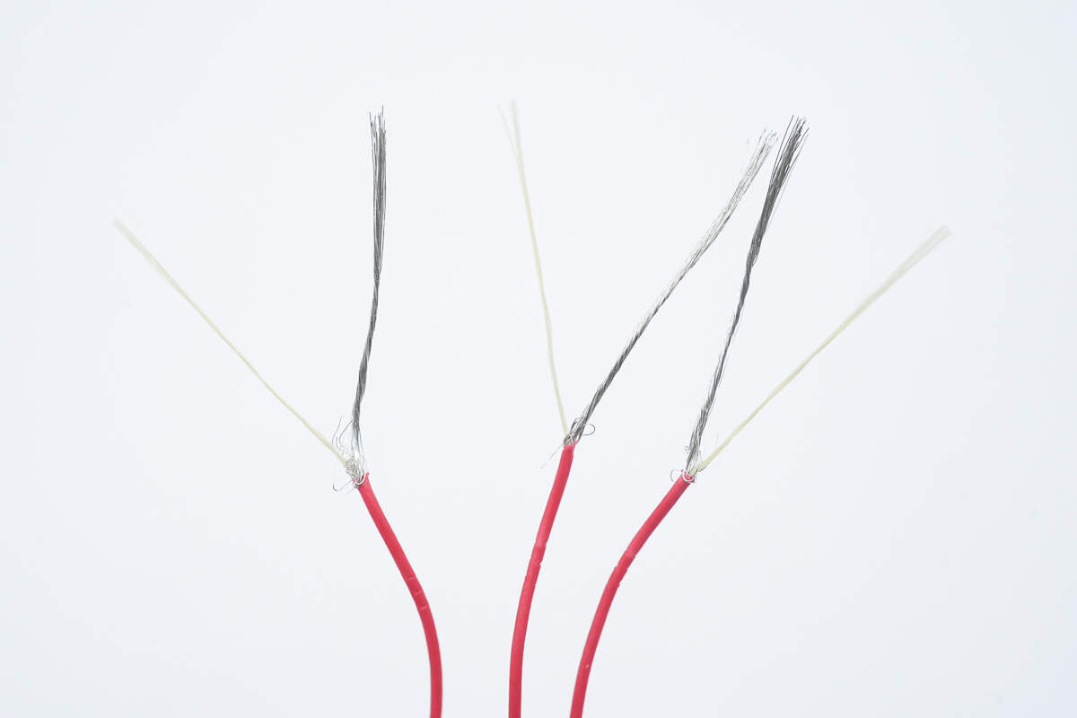

三根红色正极电力线芯特写,内部掺入凯夫拉抗拉线,其余三根有色线芯采用相同设计。

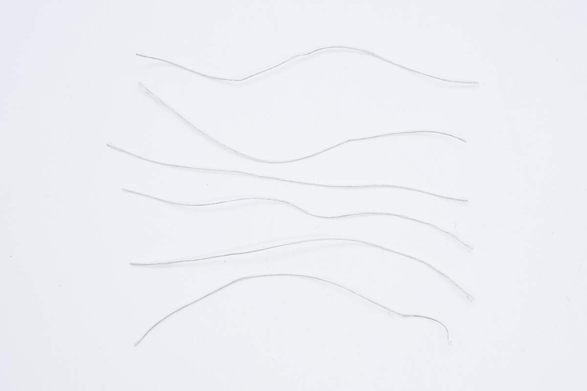

用于负极电力传输的裸线芯达到6根。

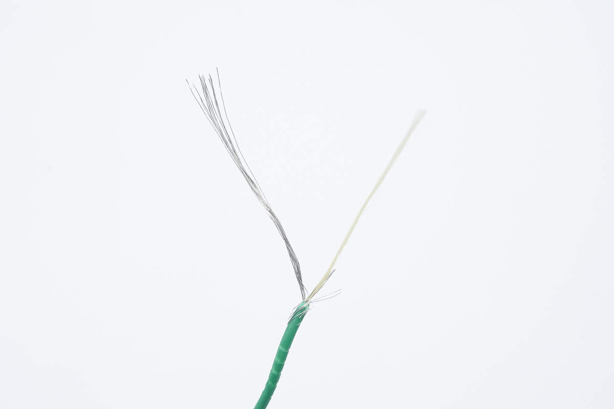

用于USB2.0数据传输的数据线,绿色为D+线芯。
用于USB2.0数据传输的数据线,白色为D-线芯。

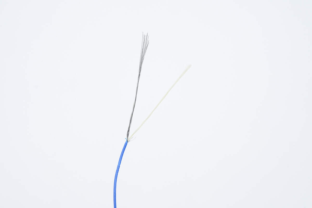

蓝色CC线芯特写。

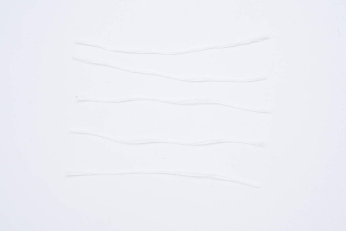

普通抗拉线一览。

beats新推出的这款USB-C充电线为USB2.0规格,线缆长度约为1.5米,支持60W充电功率,能满足笔记本电脑和手机充电需求。作为苹果旗下耳机品牌,beats的产品自然也是苹果的,有苹果背书质量自然不会差,如果是想要同水准的线却又不是很喜欢苹果的白色设计风格,那beats这款无疑是很好的平替选择。
充电头网通过拆解了解到,这款数据线的线头采用注塑固定,USB-C端子点焊钢套固定,增加机械强度,更加耐用。线缆内置屏蔽网同时还填充抗拉线,线芯内部更是上了凯夫拉线,增加线缆的整体强度。线缆内部未使用E-Marker芯片,所以只起到基本的充电和USB2.0数据传输作用。
