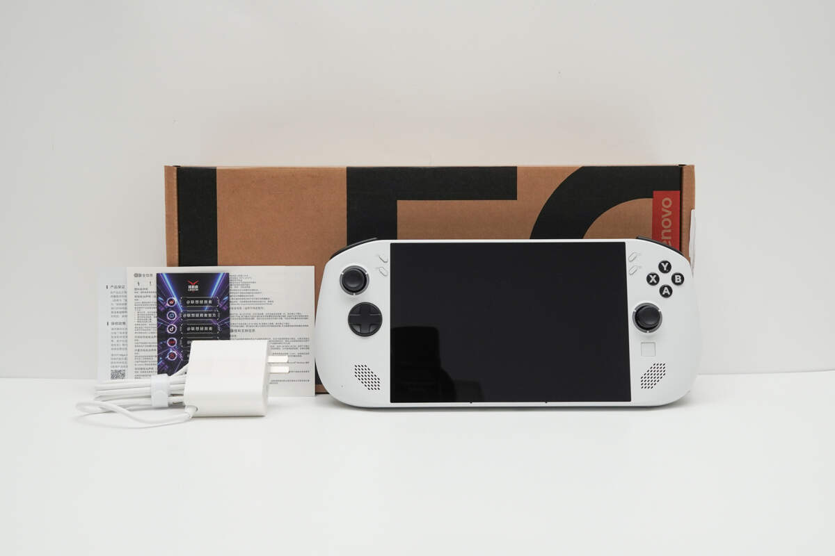

联想拯救者 Legion Go S 搭载 AMD 锐龙 Z2 Go,配备 8 英寸 1920x1200 分辨率 LCD 屏幕,支持 120Hz 刷新率、16:10 宽高比及 97% DCI-P3 色域,兼顾细腻画质与高帧率体验,同时支持 10 点触控和 VRR 可变刷新率。
在续航与接口方面,Legion Go S 内置 55.5Wh 电池。机身配备双 USB4 接口(支持 DP1.4 和 PD3.0)、3.5mm 音频插孔,支持 Wi-Fi 6E 和蓝牙 5.3,兼顾外设扩展与无线连接。设备采用不可拆卸手柄设计,重量仅 740 克,搭配双扬声器与主动散热风扇,在便携性与性能释放间取得平衡。

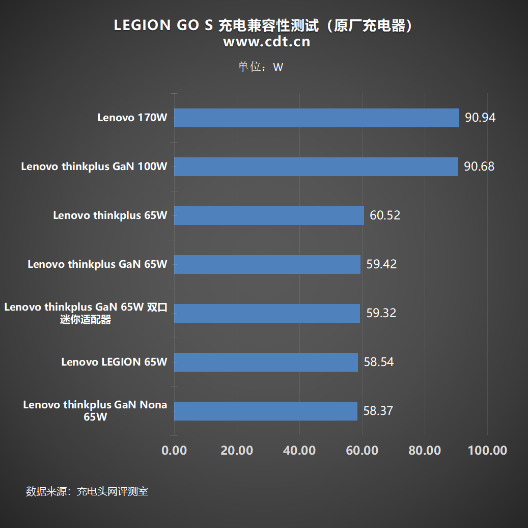

原厂充电器兼容性方面,联想多款 65W 充电器都可以提供 60W 左右的实际充电功率,而联想 thinkplus 100W、170W 充电器给联想拯救者 Legion Go S 充电时最高充电功率可达 90W 左右,符合宣传的 PD 100W 充电。

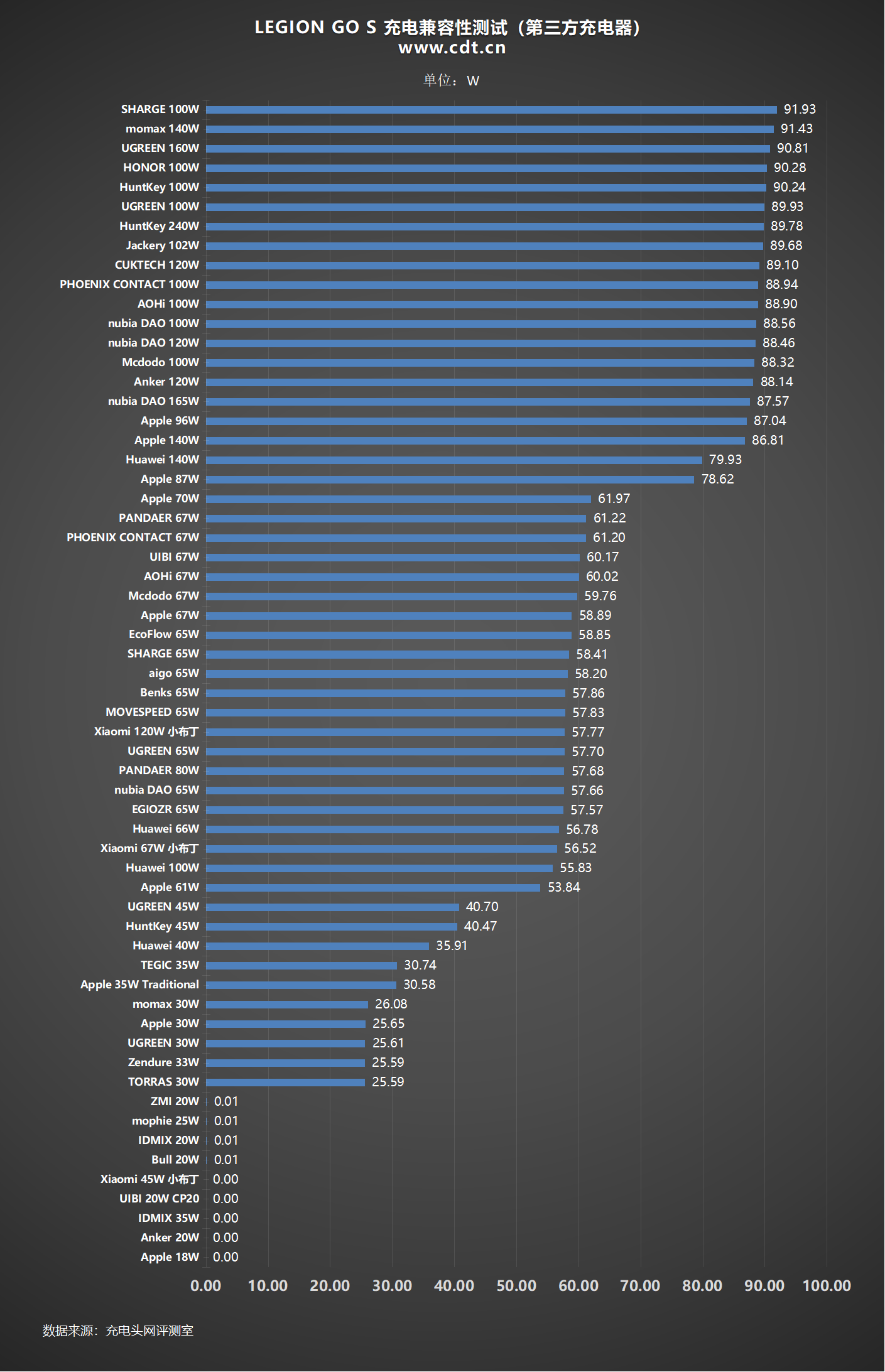

第三方充电器的兼容性方面,所测试的充电器功率从 18W-240W 不等,可以看到联想拯救者 Legion Go S 游戏掌机的充电功率主要集中在 90W、60W、25W 三个功率档位,部分充电器出现 0W 即不能充电的情况,进一步分析原因发现这部分充电器不支持 20V 电压输出,因此无法给 Legion Go S 充电。对于其他支持 20V 输出的第三方充电器,基本都能达到充电器所支持的最高 PD 快充功率。

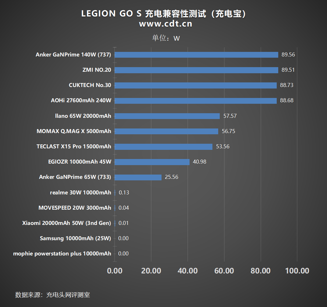

第三方充电宝的兼容性方面,整体情况和充电器类似,基本也是集中在 90W、60W、25W 三个功率档位,不支持 20V 电压 PD 输出的充电宝也会遇到无法给掌机充电的情况,而支持 PD3.0、PD3.1 的充电宝最高可以给 Legion Go S 提供 90W 左右的充电。
小结
从原厂、第三方充电器和充电宝的充电兼容性可以看出,联想拯救者 Legion Go S 的充电兼容性比较优秀,支持 PD 100W 快充,充电器仅要求支持 PD 快充协议和支持 20V 输出,因此往往 30W(PD3.0)以上的充电器就能满足条件,而常见的百瓦充电器、充电宝就能为 Legion Go S 提供 90W 左右的充电功率。

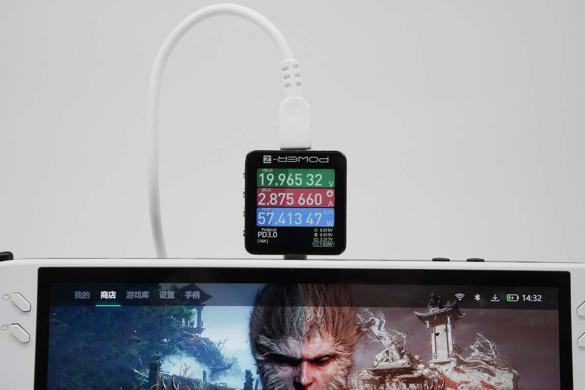

使用配套的 65W 电源适配器给联想拯救者 Legion Go S 充电,充电功率约为 57.41W。

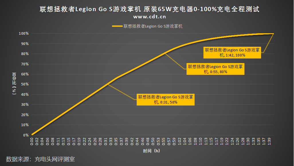

原装 65W 适配器为拯救者 Legion Go S 游戏掌机充电,31 分钟即可从 0 充到 50%;55 分钟充至 80%;完全充满耗时约 1 小时 42 分钟;若使用支持百瓦 PD 的充电器,实际的充电时长还会进一步缩短。

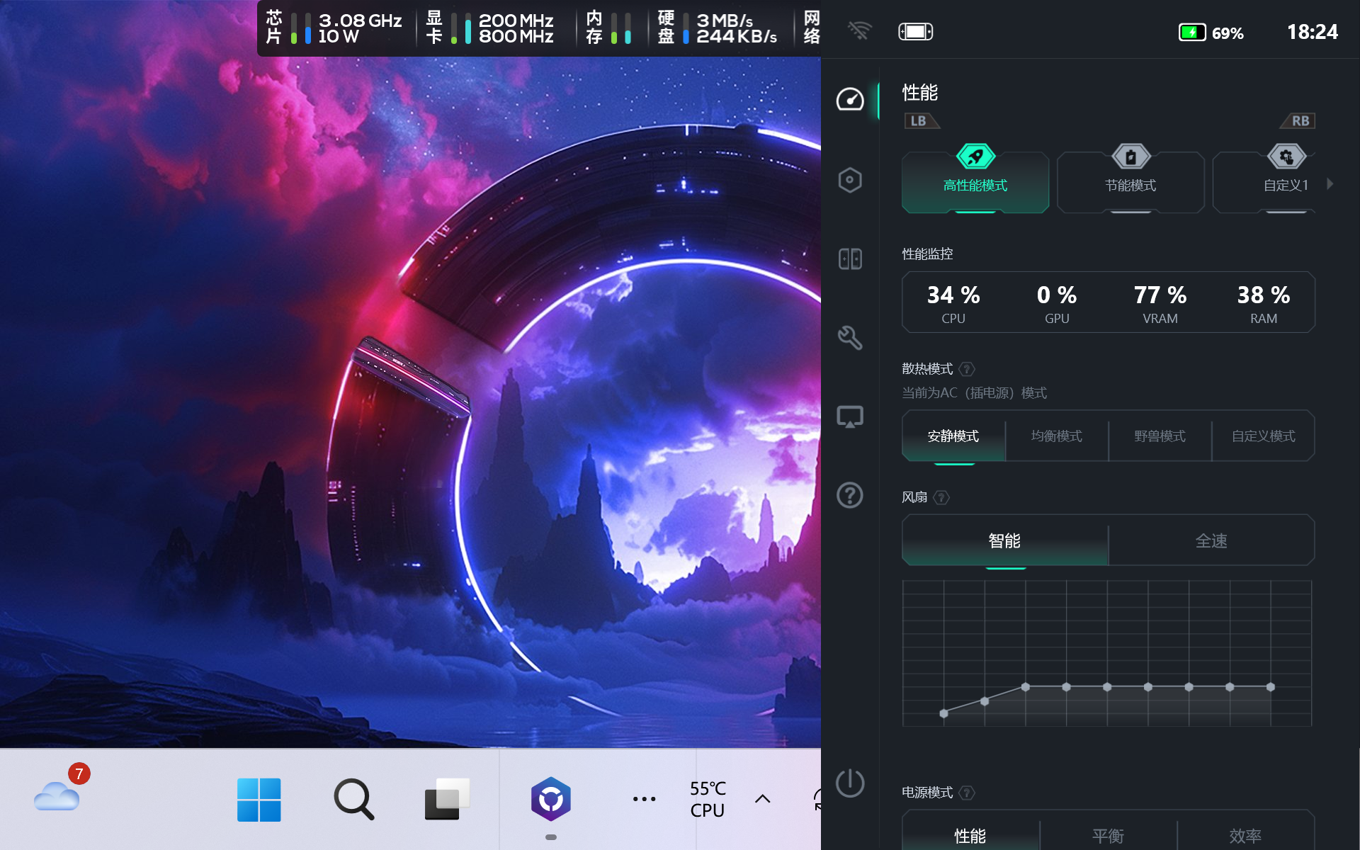

与其他常见的笔记本电脑和游戏掌机一样,联想拯救者 Legion Go S 可以在设置 ➙ 系统 ➙ 电源和电池,在最佳性能、平衡、节能三档之间切换,或者是设置接通电源、使用电池时默认的档位模式。
此外,联想 Legion Space 也提供了不同的模式以适应不同使用场景,性能部分可选择高性能、节能以及自定义,散热模式可选择安静模式、均衡模式、野兽模式以及自定义,通过调节功耗阈值、风扇转速及性能上限,帮助用户在效能、续航和噪音之间实现灵活平衡。
