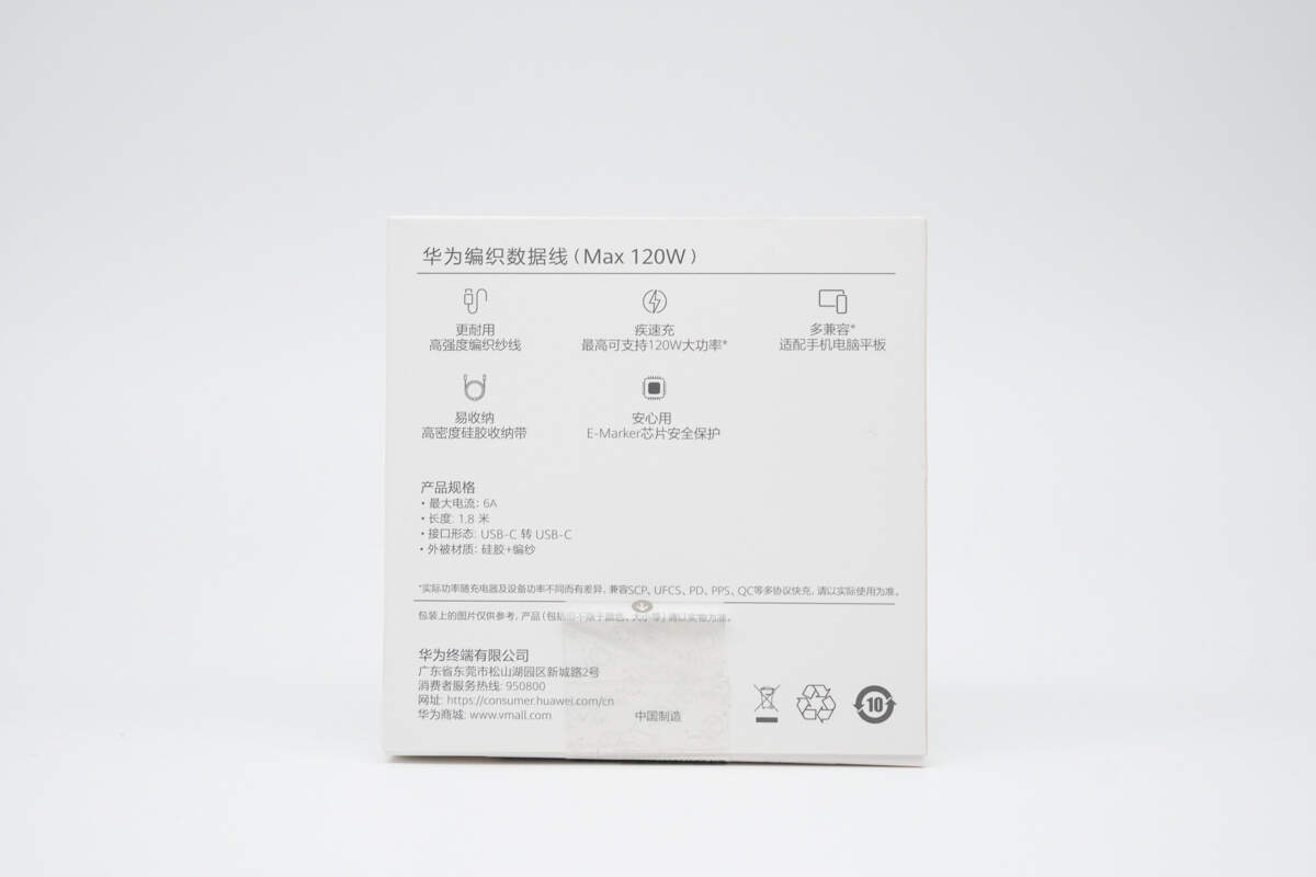

背面印有产品卖点和规格信息,从参数来看,数据线外被依旧是硅胶+编纱,长度也是1.8米,可承载最大电流为6A。

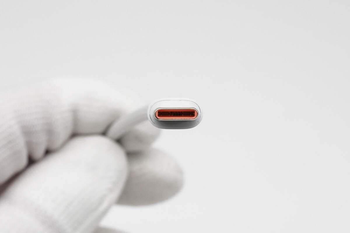

数据线两头端子外壳印有6A字样,表明线材最大承载电流为6A,适配华为旗下66W超级快充等,末端为无网尾设计。
USB-C公头内部非满PIN设计。

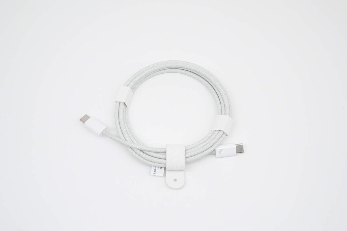

这款配备同样也配备有高密度硅胶收纳带,方便用户收纳和携带。

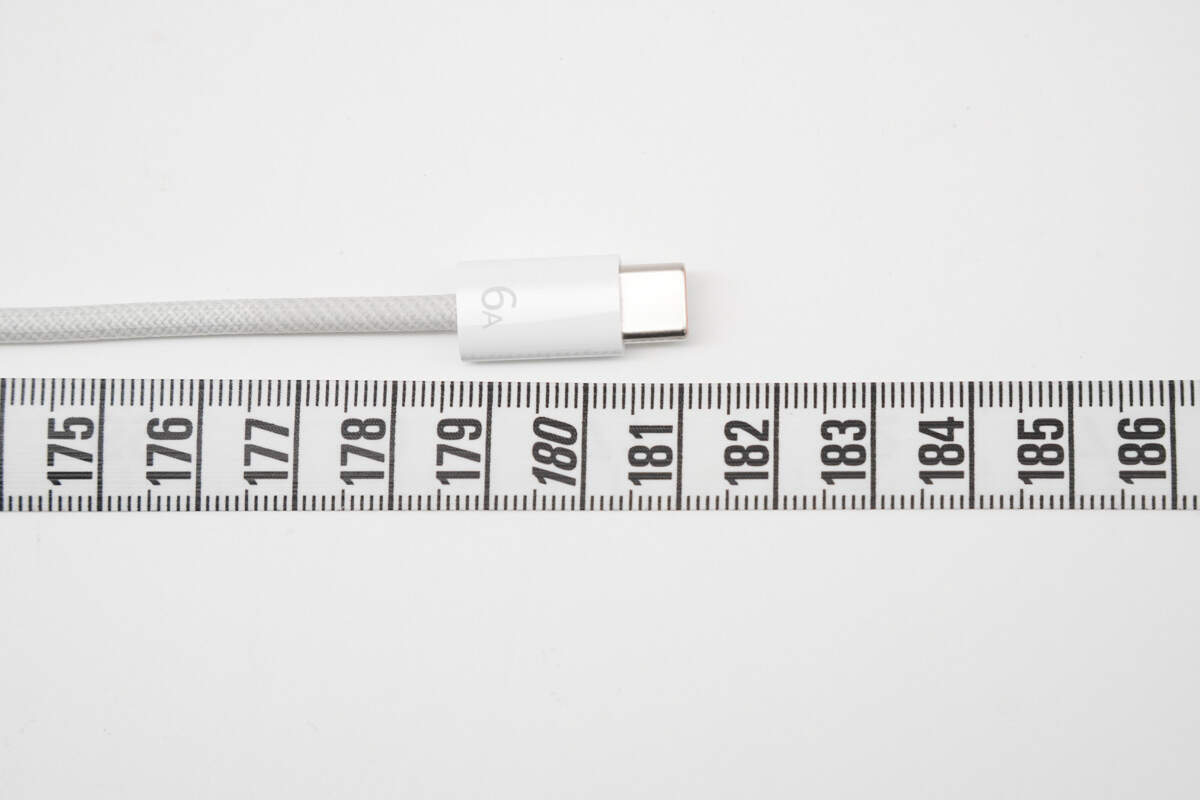

实测数据线长度约为181cm。

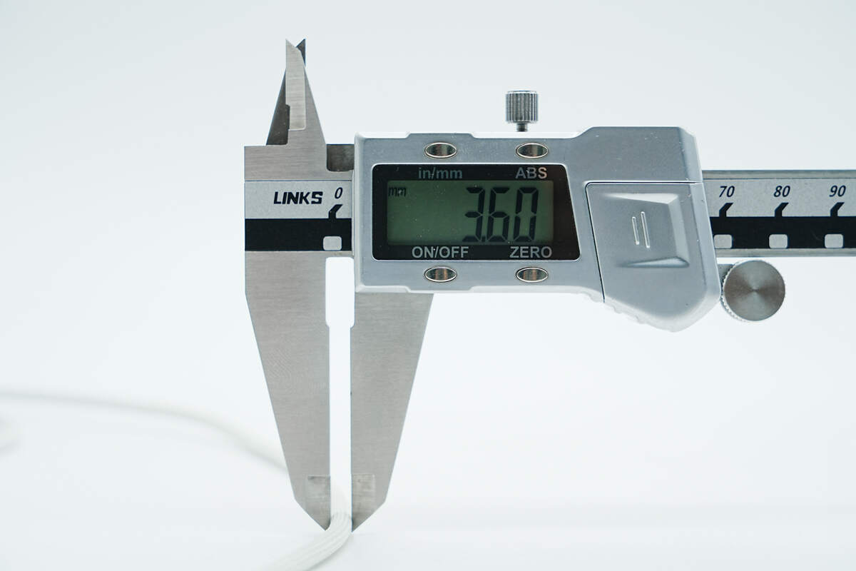

线身直径为3.6mm。

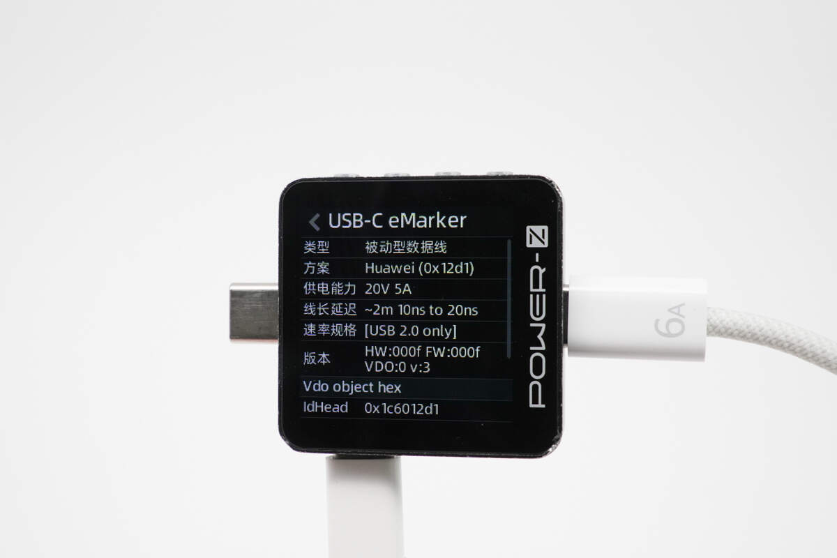

使用ChargerLAB POWER-Z KM003C测得华为这款数据线带有E-Marker芯片,表明数据线不仅可过6A大电流,还支持20V5A PD快充,另外线缆的数据传输能力为USB 2.0。

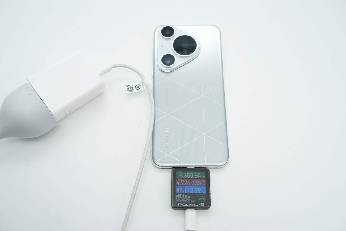

使用华为140W充电器搭配这款数据线给华为Pura 70 Pro+充电,测得充电功率约为88.11W。

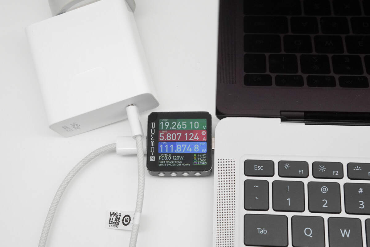

另外给华为MateBook X Pro充电,实测当前笔电输入端功率为19.27V 5.81A 111.87W,输入端电流达到5.81A,符合6A的电流传输规格。

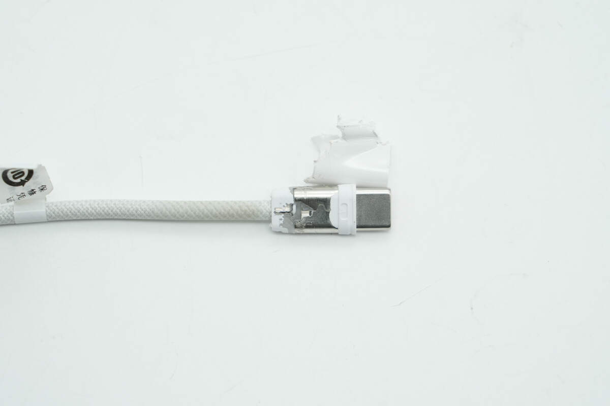

将数据线端子白色塑料外壳拆开,内部为金属钢套加强保护,并在钢套两端注塑处理。
清理掉黑色塑料,可以看到钢套与USB-C公头金属壳点焊连接,线身编织外被使用金属片箍紧。

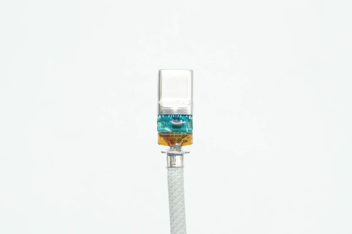

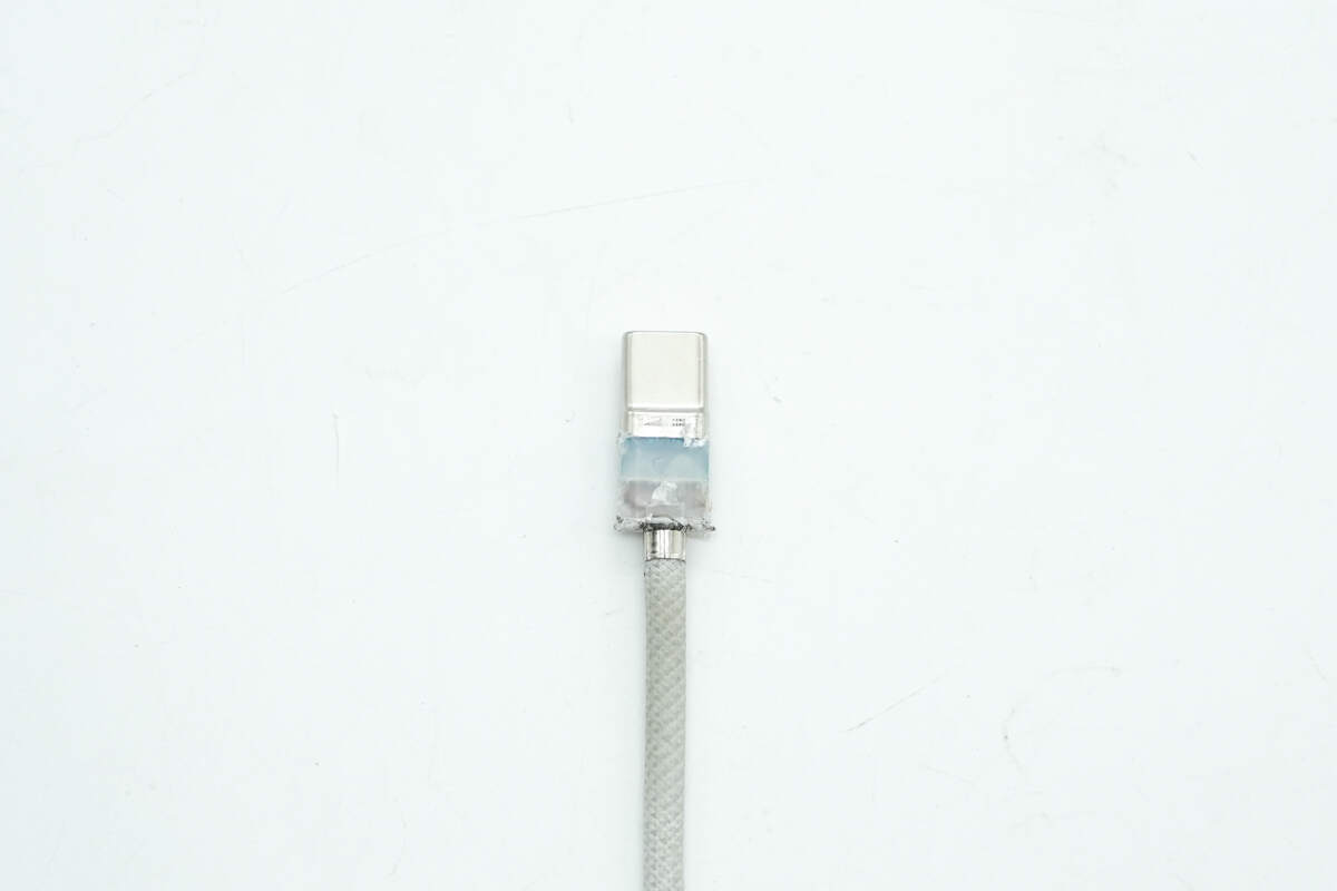

清理掉硬封胶,内部小板还打胶处理。
另一面是相同处理保护方式。

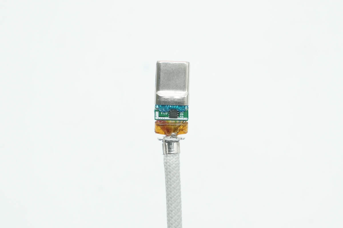

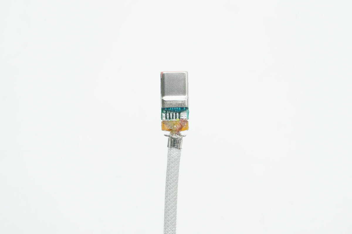

清理掉保护胶,小板正面设有一颗E-Marker芯片。
另一面焊接线芯。
在USB-C公头针脚和小板焊接区域也打胶提升连接强度,保证更耐用。

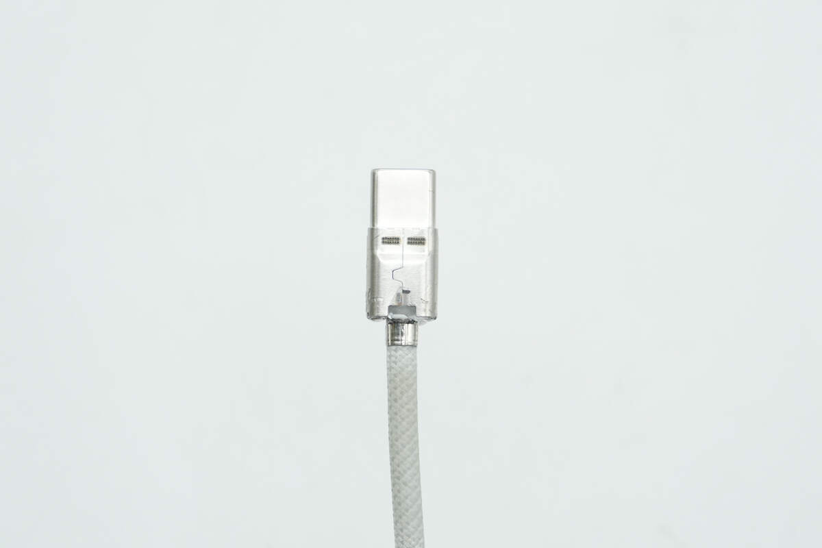

拆掉USB-C公头金属壳,内部针脚镀金处理。

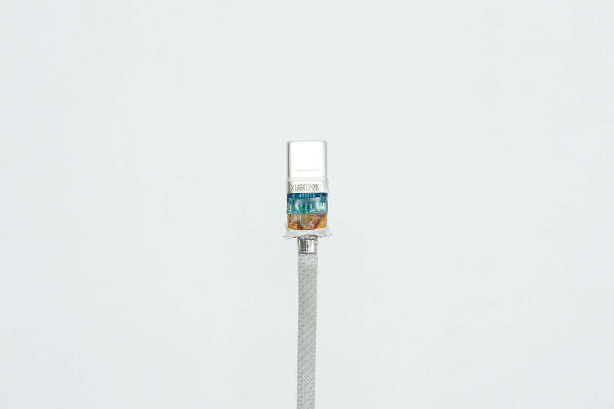

将另一端端子外壳拆开,内部是相同结构设计。
钢套内部也是填充硬封胶处理。
内部小板打胶保护。

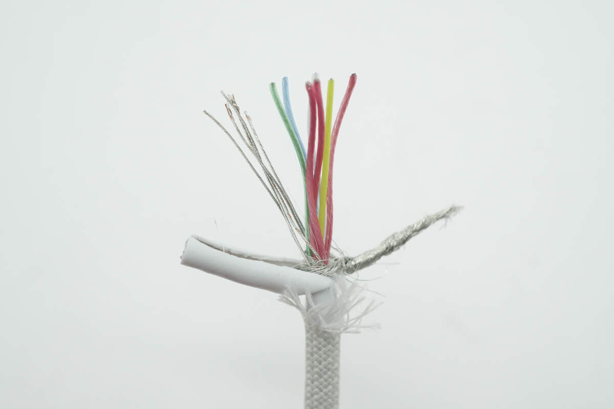

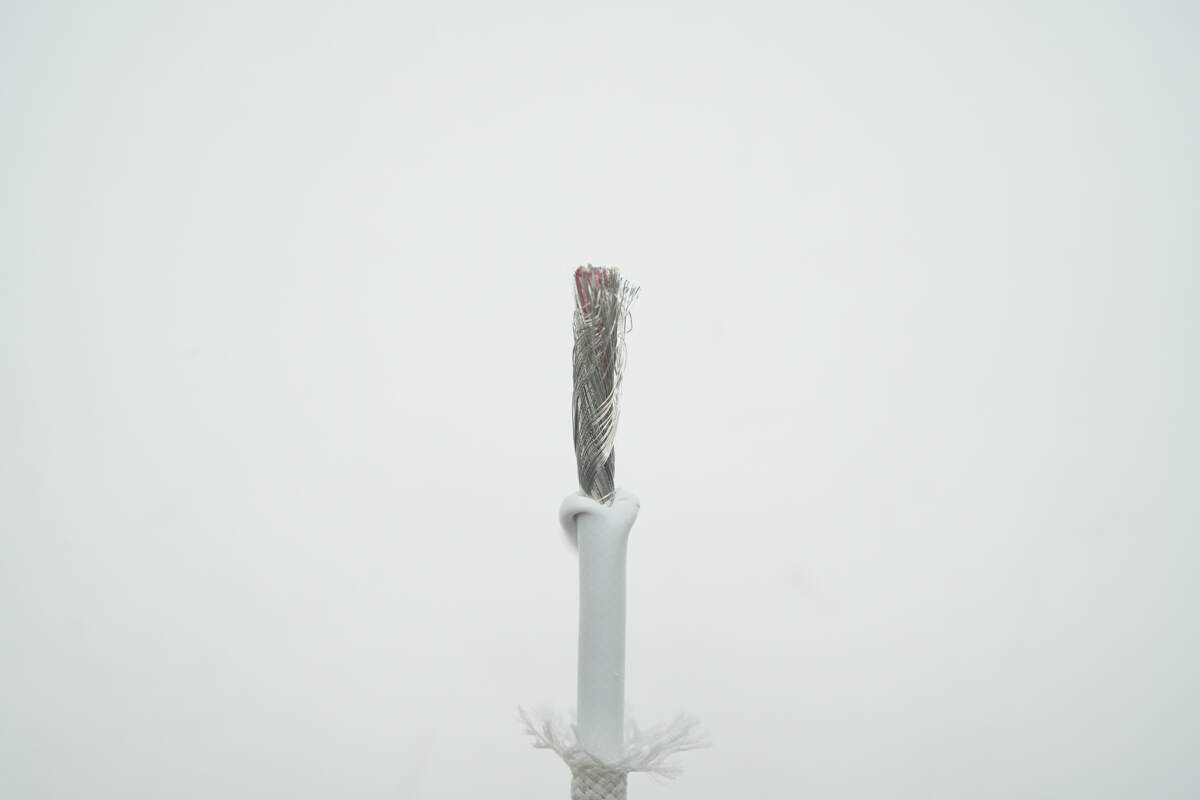

将数据线线身截断,编织外被下是硅胶材质外皮,整体手感相当不错。
外皮下设有高密度屏蔽网进行抗干扰,同时还掺入抗拉细线提升线缆整体的抗拉性能。
内部除7根有色线芯外,还设有6根裸线芯用于负极电力传输。
截取一段线材对各线芯进行展开说明。

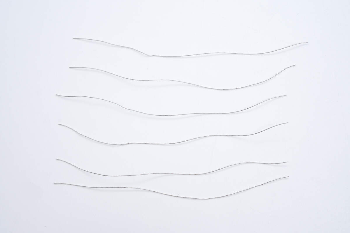

用于负极电力传输的裸线芯达到6根。

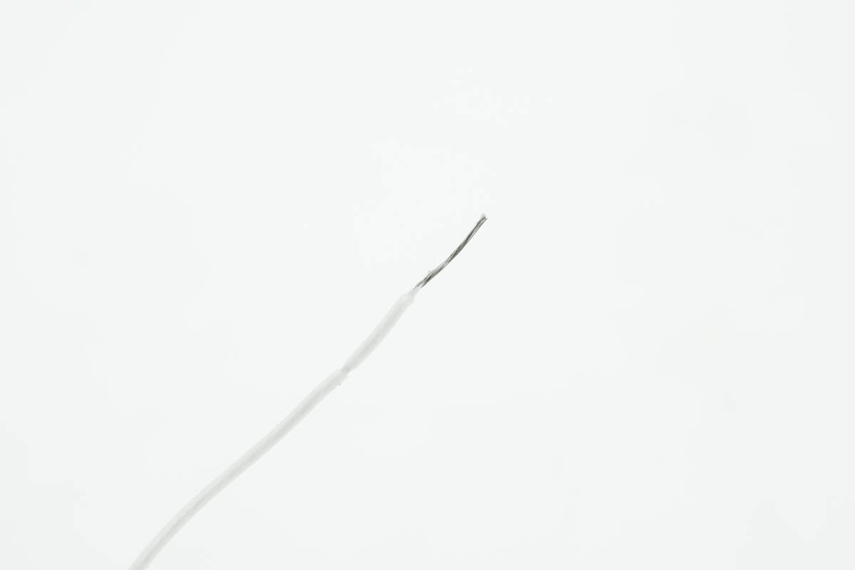

用于USB2.0数据传输的数据线,白色为D-线芯。

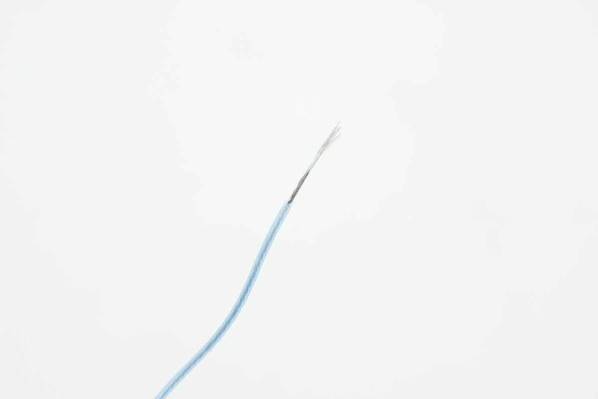

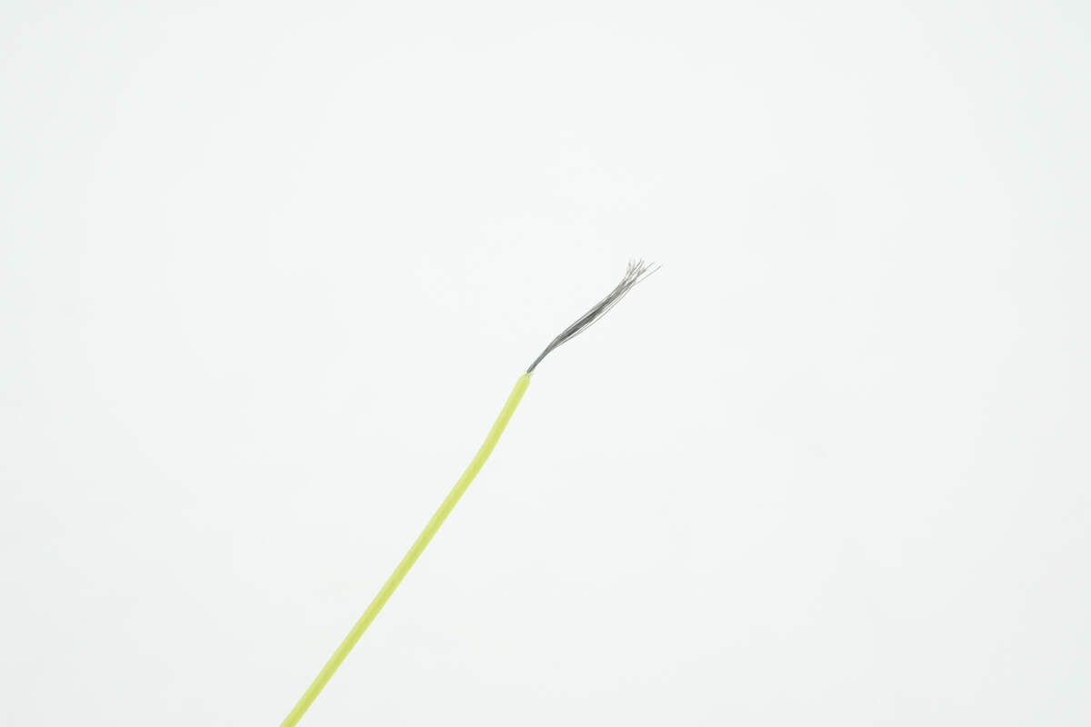

黄色VCONN线芯特写。
