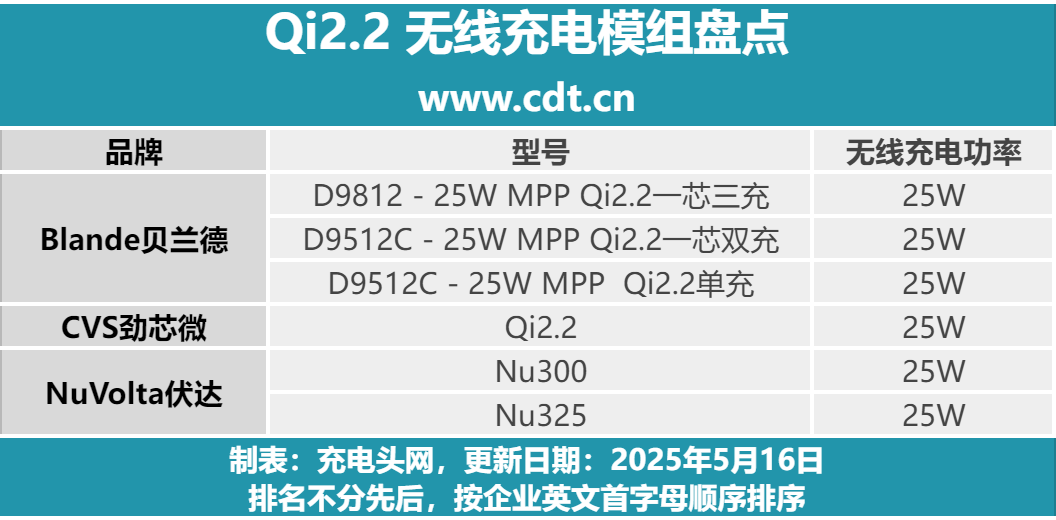

排名不分先后,按企业英文首字母排序。

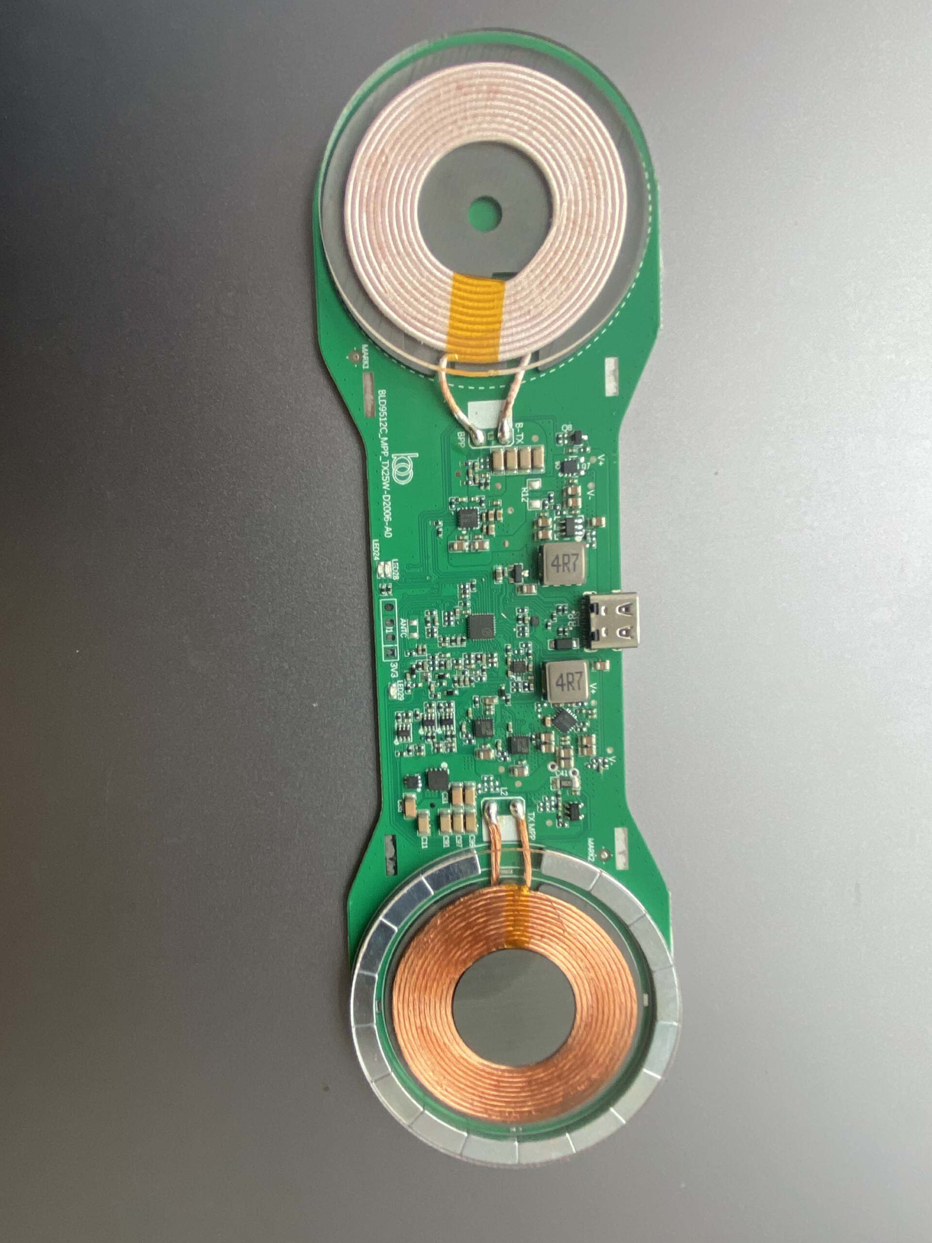

D9812 - 25W MPP Qi2.2一芯三充
这是贝兰德推出的一款一芯三充无线充电模组,支持最新MPP 25W Qi2.2协议,并在此基础上兼容 BPP 和 Watch 等多种充电模式,该模组采用贝兰德推出的D9812作为主控芯片,采用数字与模拟混合解调架构,内嵌 Type‑C 控制器,支持PD3.0(PPS)/QC3.0等快充协议,可在同一芯片上实现最多三路线圈的 5 W/7.5 W/10 W/15 W(EPP/MPP)及 25 W(MPP)输出。

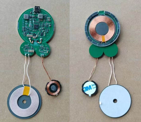

D9512C - 25W MPP Qi2.2一芯双充
这是一款支持最新MPP 25W Qi2.2协议的无线充电模组,支持双端发射,可同时为两个设备充电,该模组采用贝兰德D9512C作为主控芯片,该芯片内部主频达 72 MHz 的 32 位处理器,配合最高可达 144 MHz 的 PWM 驱动输出,实现了全同步的数字+模拟混合解调架构,支持PD3.0(PPS)与 QC3.0 等主流快充协议,还内置循环限流(Cycle‑By‑Cycle OCP)硬件保护,可根据应用需求调节驱动速率。
D9512C - 25W MPP Qi2.2单充
贝兰德最新推出的单充无线充电模组,采用贝兰德D9512C作为主控芯片,兼容WPC Qi2.2标准,支持25W无线充电功率。
CVS劲芯微

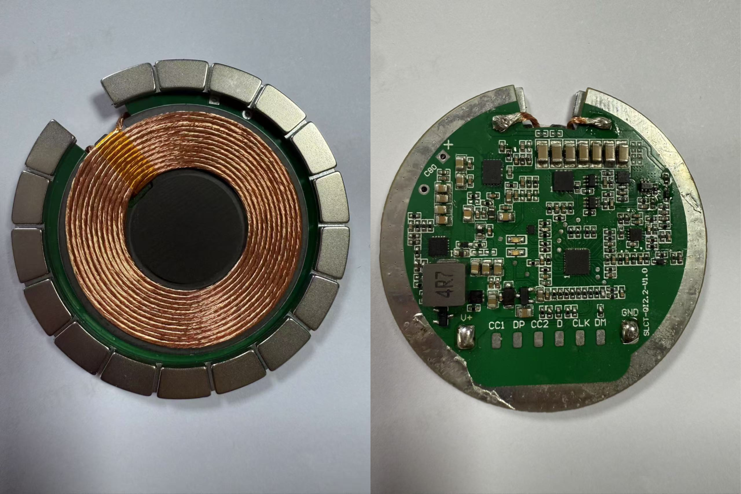

劲芯微 Qi2.2模组
以上为劲芯微最新推出的 Qi2.2 无线充电模组,该产品采用分离式 PCBA 设计,该模组内置高效 DCDC 升压/降压转换器,能够在 25 W 大功率发射下保持高效率和稳定性。据充电头网实测,该模组直径约为43.97mm。
经实战检验,在 25 °C 环境中、搭配散热壳体与强制风冷的条件下进行长时间满功率烧机测试,该模块不仅在表面和内部关键节点温度受控的情况下持续输出,而且在不使用主动散热时也未出现降功或异常断充现象;在对 iPhone 16 Pro Max 进行 100% 循环充电测试中,配合强制风冷与自然散热两种方案分别实现了 111 分钟和 141 分钟的全程稳定充电,充电时间与功率输出均达到设计预期,且模组最高温度并没有超过40℃。
NuVolta伏达
伏达半导体 Qi2.2模组

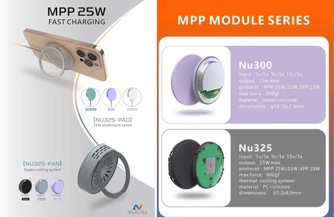

NuVolta的MPP 25W快速充电模块系列,主要包含Nu300和Nu325两款核心产品。这些模块均支持符合最新无线充电技术标准的多协议模式,包括MPP 25W/15W和EPP 15W。通过高功率输出与先进的磁性设计,这些模块为智能手机等终端设备提供高效、便捷的无线充电体验。
伏达Nu300
Nu300模块输入支持5V/3A、9V/3A和15V/3A三种电压范围,输出最高可达25W,适配现代高功率需求的设备。该模组直径58.56mm,厚度仅为7.9mm,吸附力高达900gf,确保在充电过程中稳固的连接,同时避免设备意外滑动。其设计兼顾了性能和外观,适合多种便携式和固定式无线充电应用场景。
伏达Nu325
Nu325模块在Nu300的基础上进一步升级,集成了主动散热系统以优化充电过程中的温度管理,提升整体效率和安全性,具备更强的耐用性。Nu325的尺寸稍大,直径为65.2mm,厚度为8.9mm,同样支持5V/3A、9V/3A和15V/3A三种电压档位输入,并支持实现高达25W的输出功率。其最大吸附力同样为900gf,可确保稳固的磁性吸附效果。这款产品适用于需要持续高功率输出的使用场景,比如桌面快速充电站或车载无线充电设备。
此外,这个系列还包含了相关配件,NU325-PAD铝制系列和NU325-FAN超级散热系统,可提供不同颜色选项(如黑色、绿色、紫色等),在功能实用性之外增加了个性化选择。这些模块和配件的设计融合了高性能、兼容性与美观性,适应了当下无线充电市场对高效能和多样化产品的需求。
