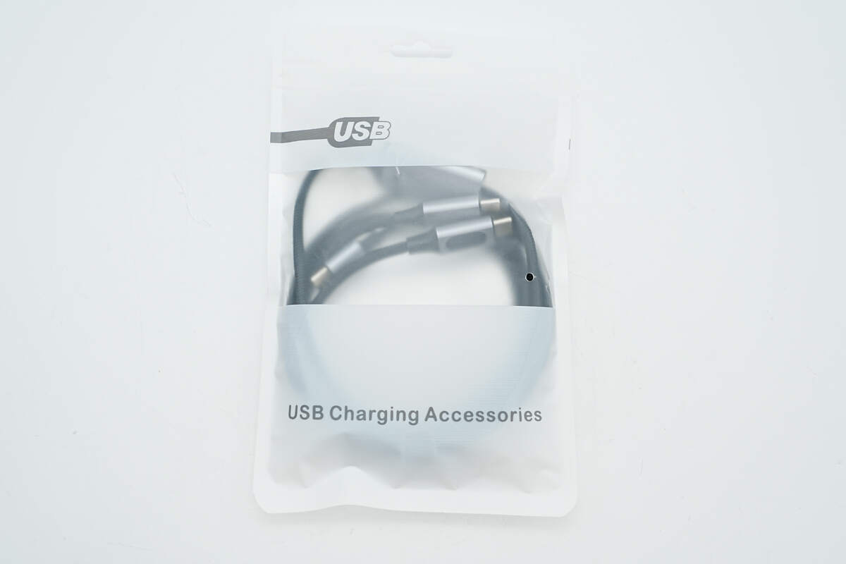

数据线使用塑料袋包装,正面印有USB Charging Accessories。
背面印有数据线的信息参数信息。
塑料袋背面参数特写

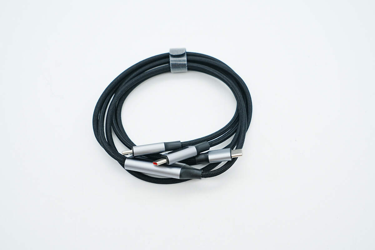

古石100W一拖二数显快充数据线为编织线设计,加上端子以及分线器均采用金属材质外壳,相较普通线材不仅更加耐磨耐用,档次感也更足。

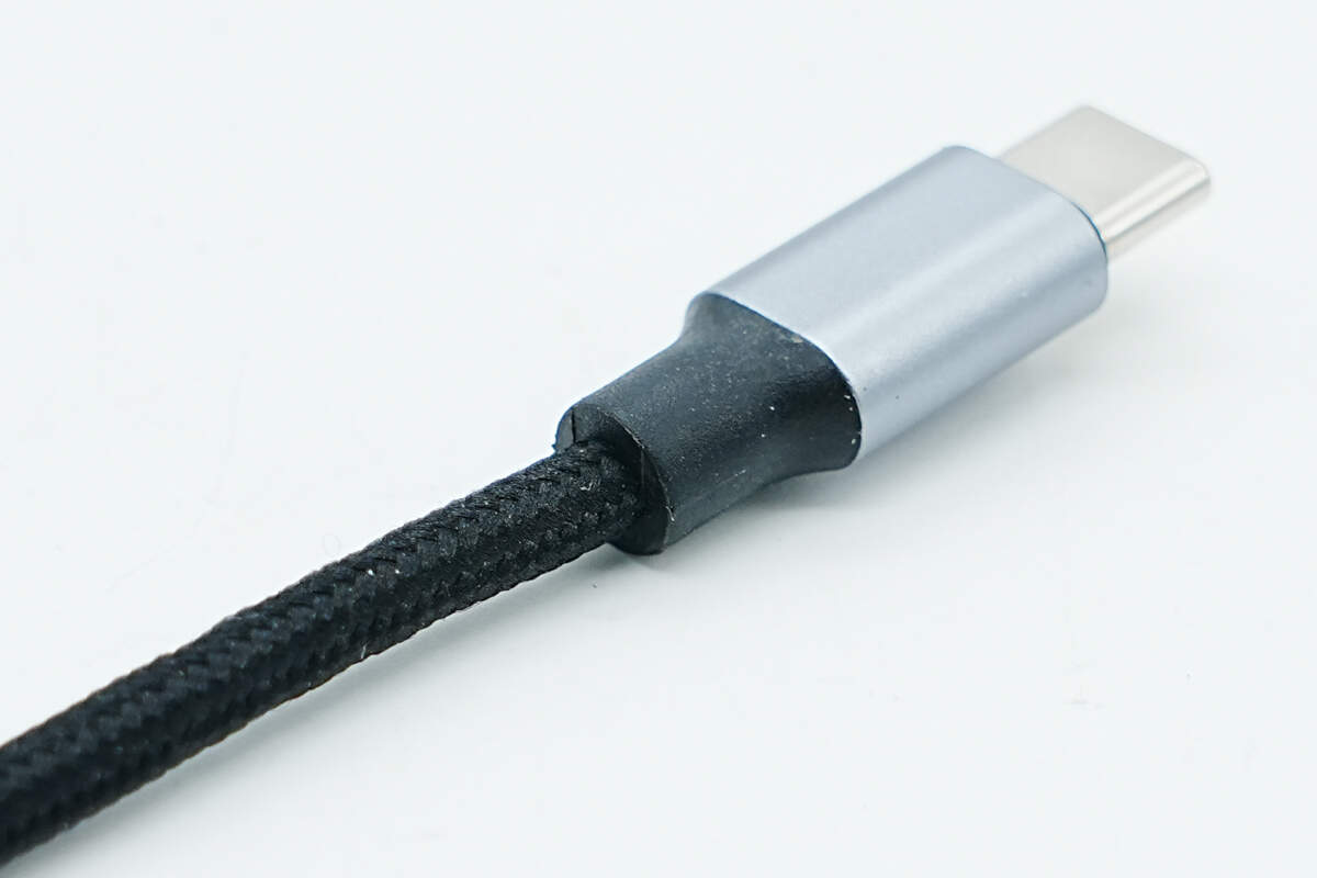

两端USB-C端子外壳外套金属材质外壳,表面喷砂工艺处理,强度高保护性更好。
末端设有抗弯折保护网尾。

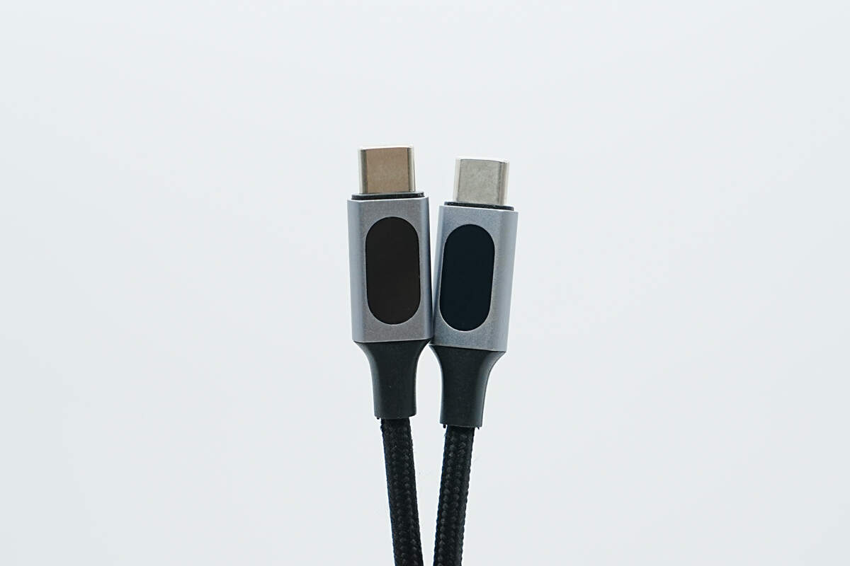

此外,输出分线端子正面还设计有数显屏,可实时显示对应充电功率,充电状况一目了然。

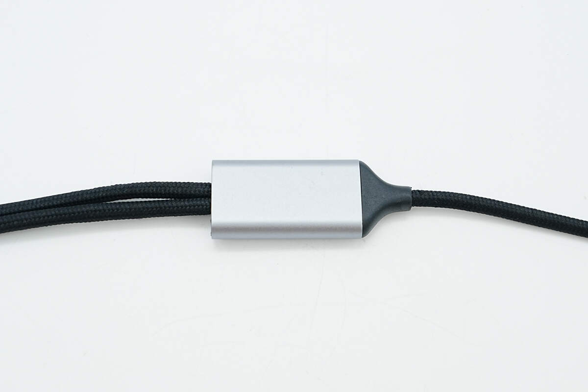

分线器也是采用金属材质外壳,表面也是做了相同工艺处理。

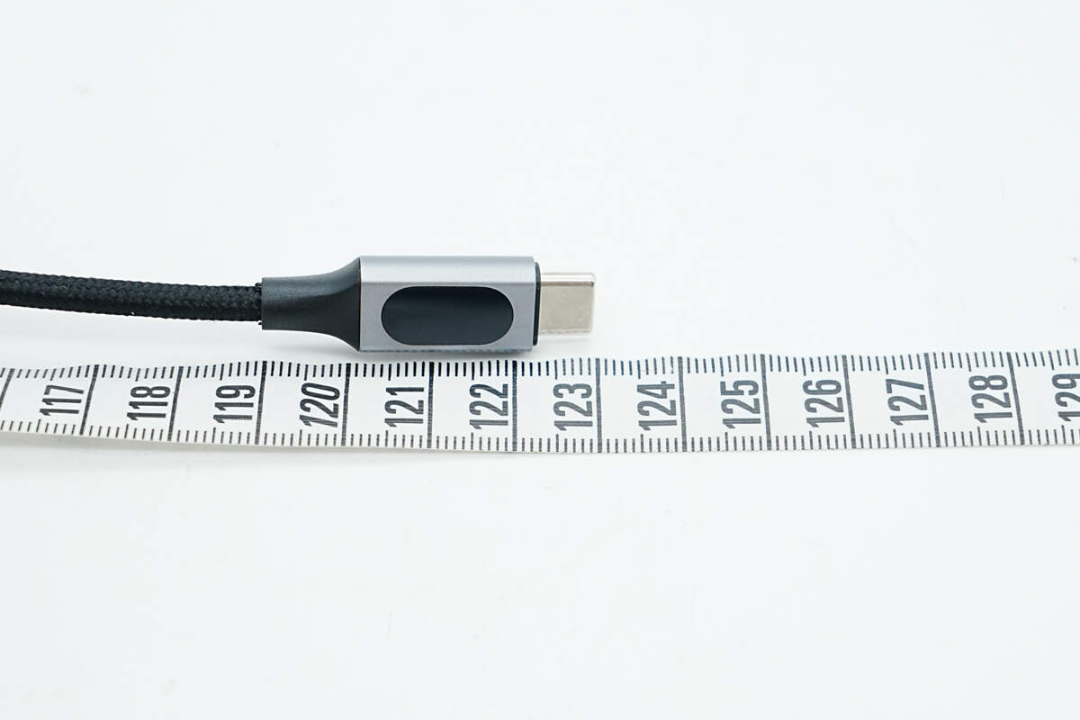

测得数据线的总长度约为123cm。

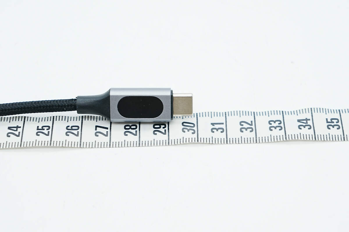

其中两条分线的长度约为30cm。

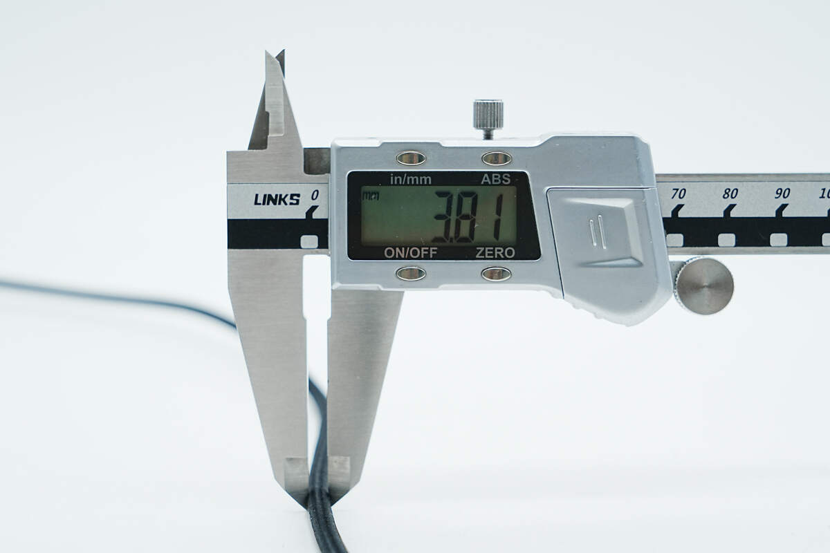

另外测得线身直径为3.81mm。

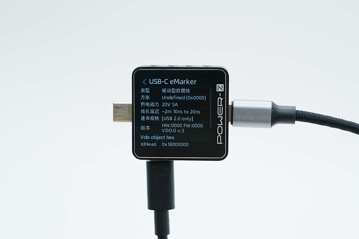

使用ChargerLAB POWER-Z KM003C测得输入主线端子带有E-Marker芯片,电力传输能力为20V5A,数据传输能力为USB 2.0。

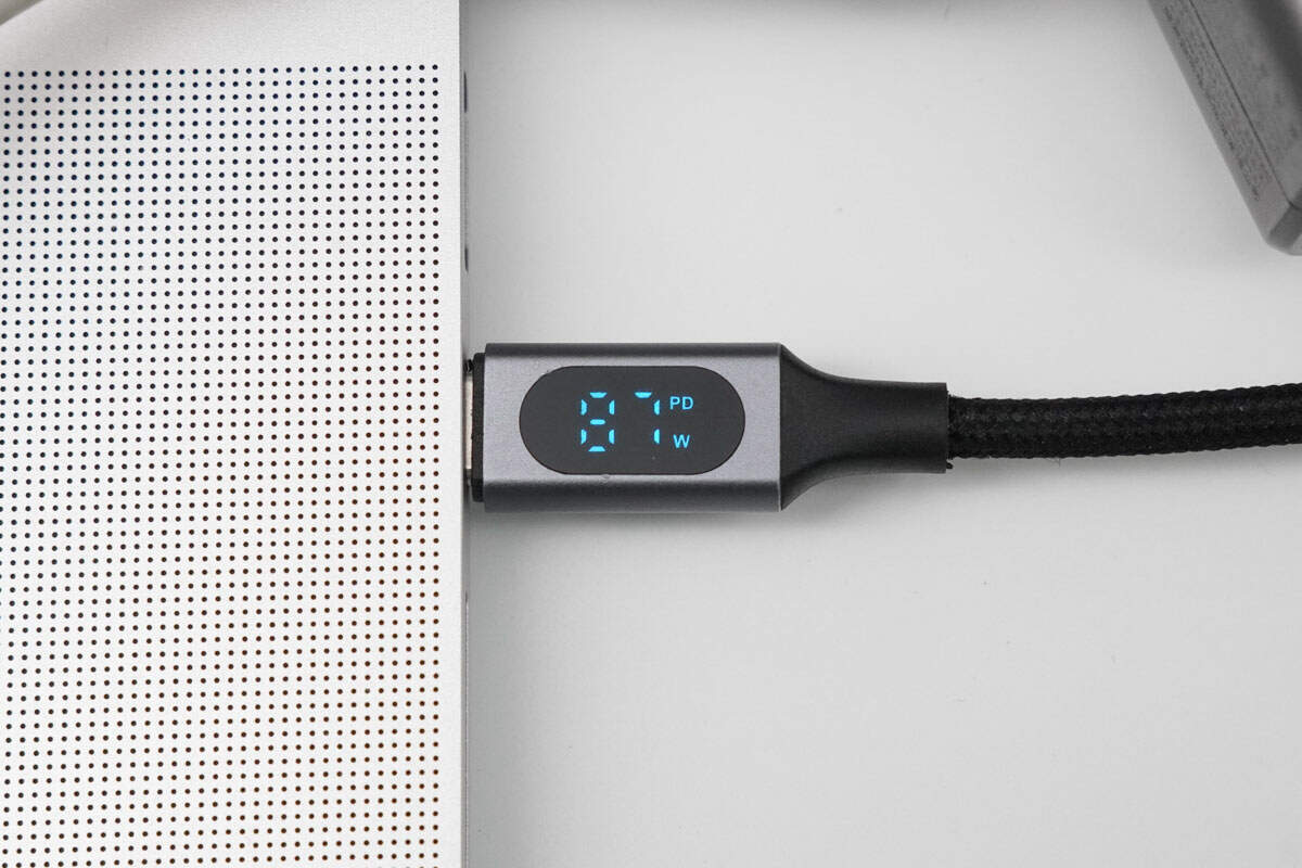

使用古石科技这款数据线搭配充电器为苹果MacBook Pro充电器,分线端子数显屏显示功率约为87W。

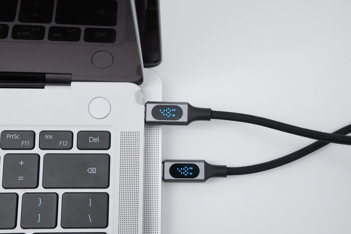

另外通过两条分线同时给两台笔记本充电,数显屏显示充电功率均为48W。

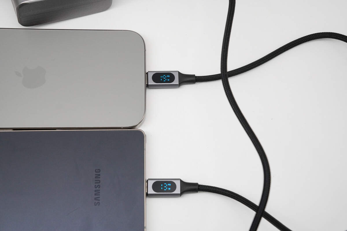

同时给三星以及苹果手机充电,数显屏显示充电功率分别为13W和19W。

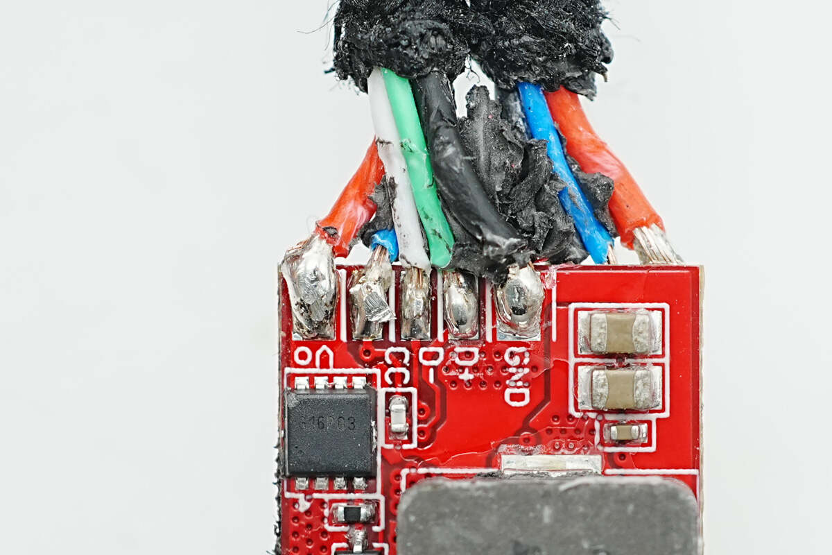

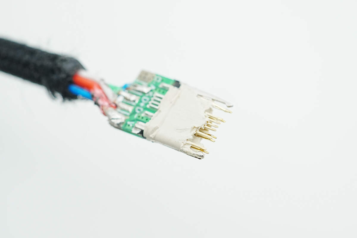

将输入线端子金属外壳拆开,内部注塑填充。

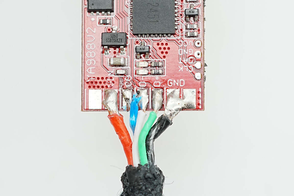

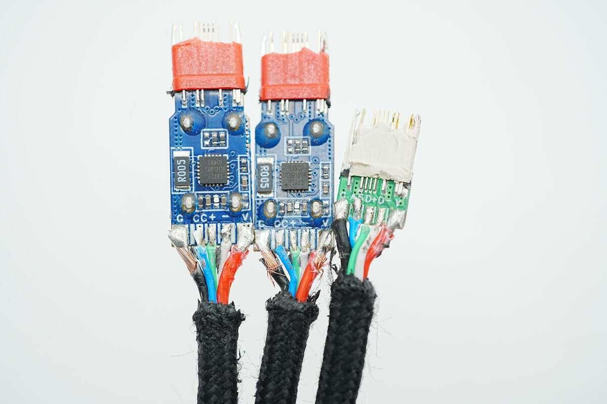

将黑色塑料清理掉,内部绿色小板正面焊接五根线芯。
小板另一面仅设有一颗小电容和一颗小电阻。

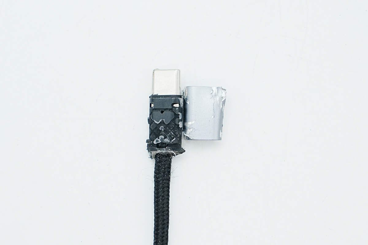

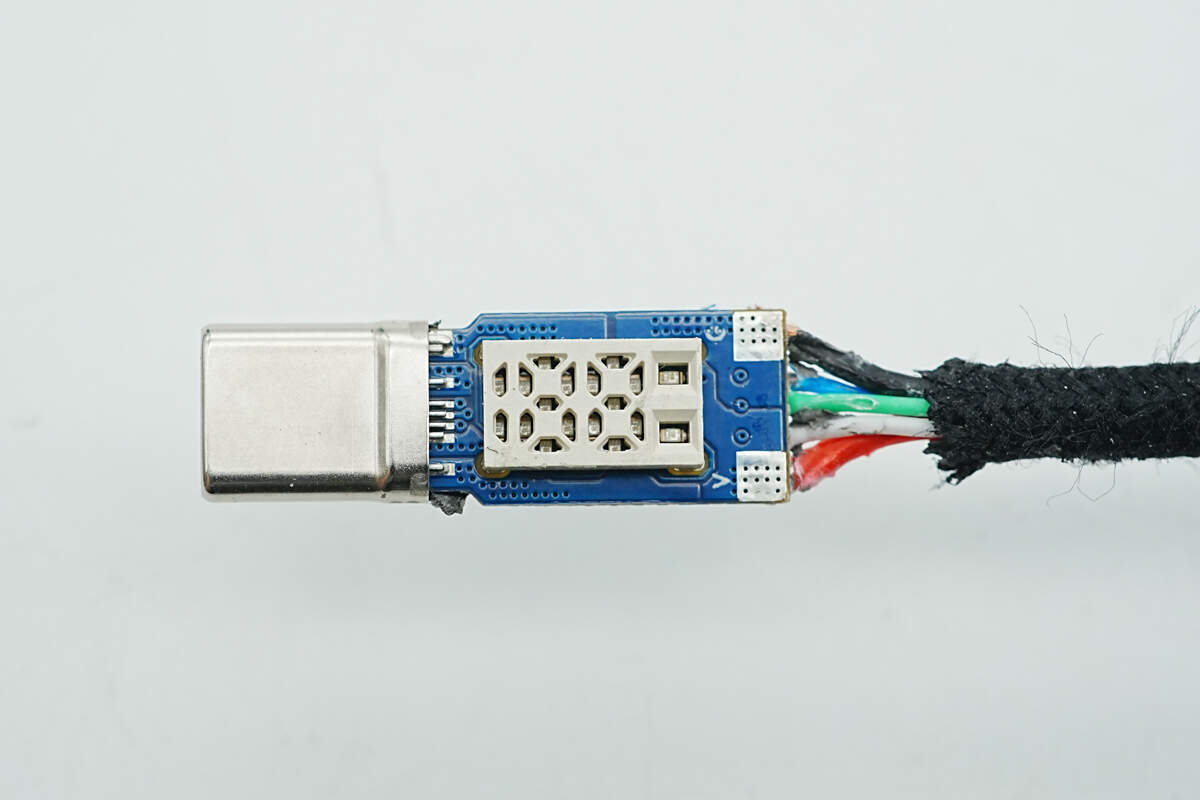

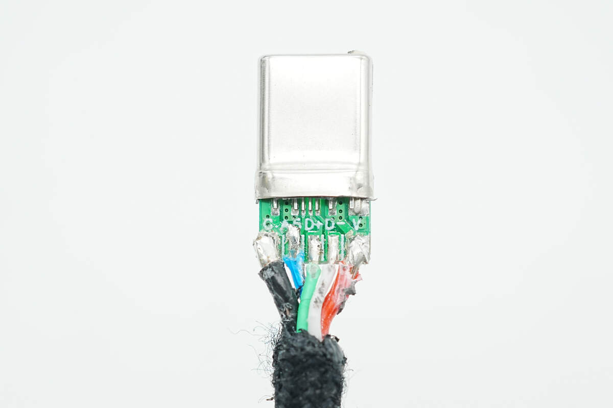

将USB-C公头金属壳拆掉,内部针脚镀金处理。

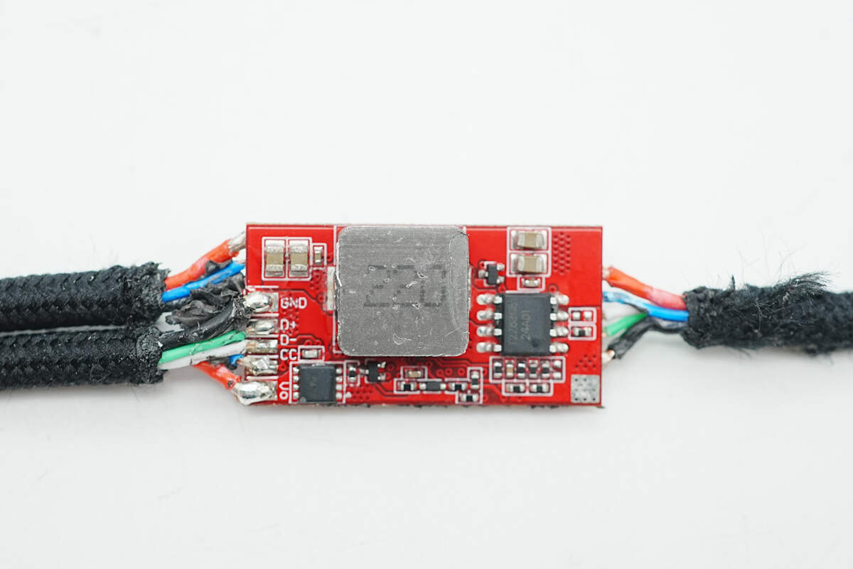

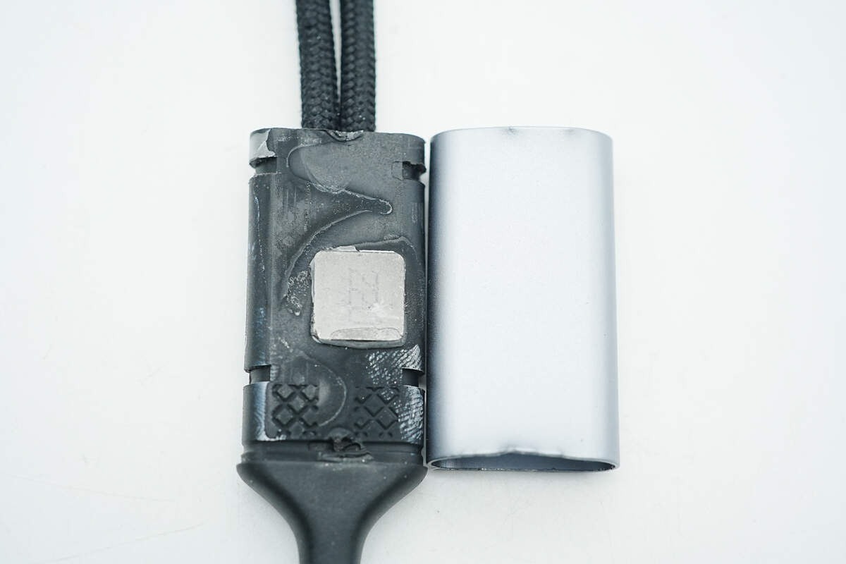

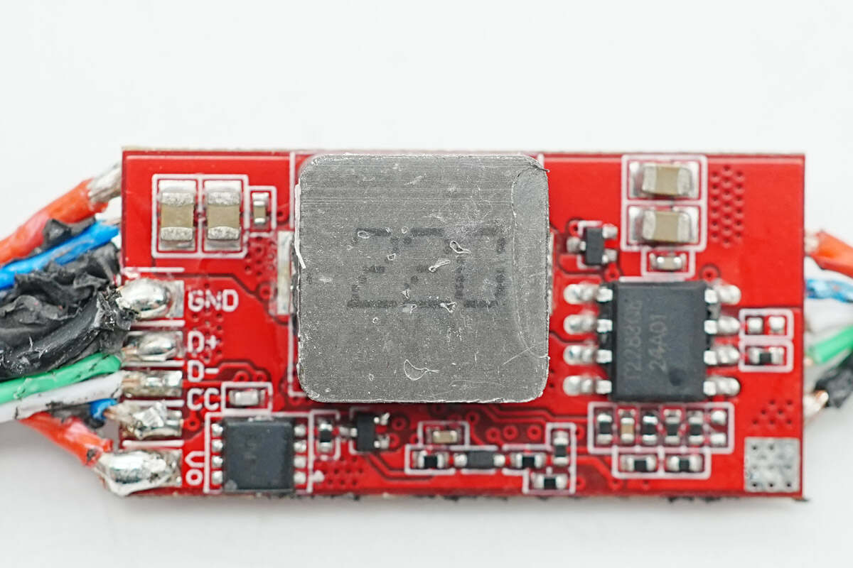

将分线器金属外壳拆下,内部也是注塑填充,仅露出电感。

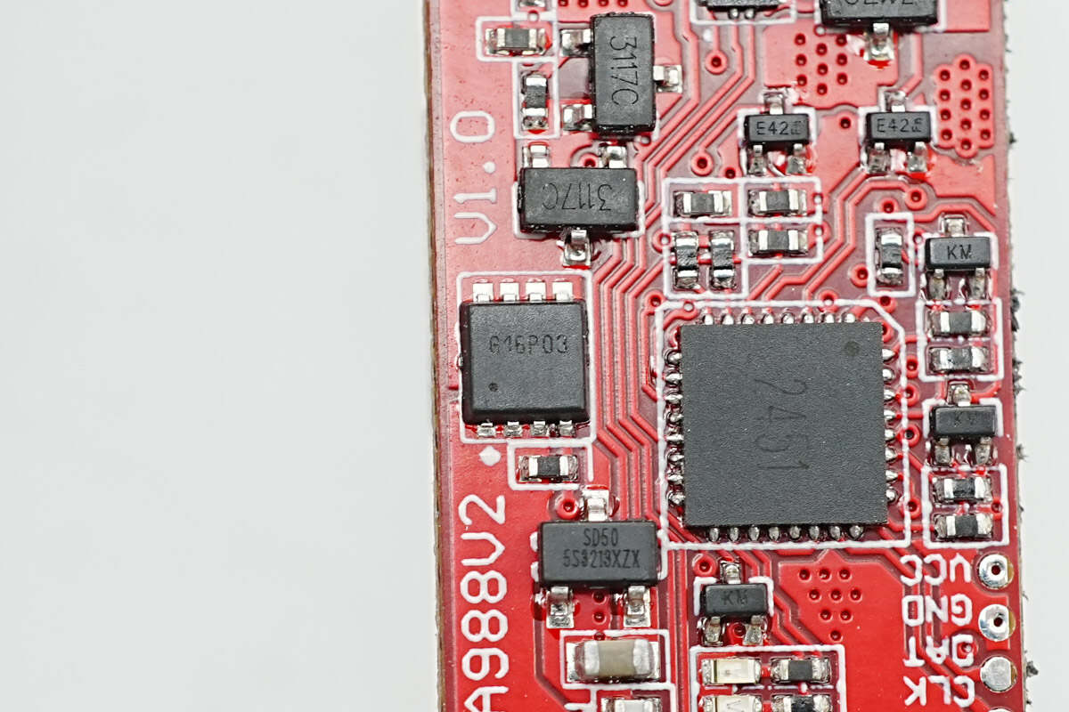

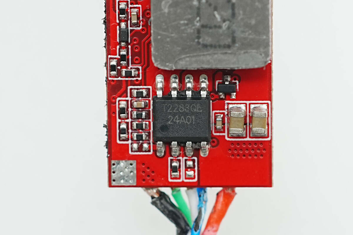

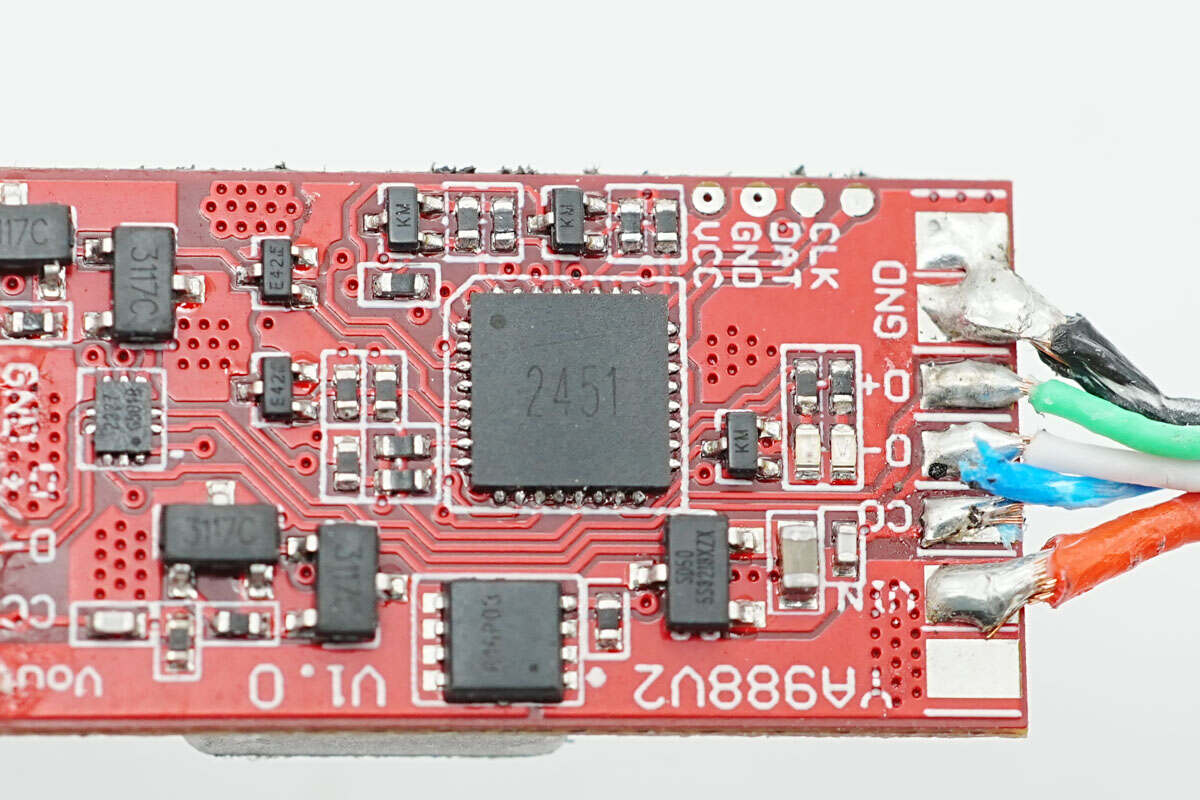

清理掉黑色塑料,小板正面设有同步降压转换器、降压电感以及VBUS开关管。
另一面设有MCU以及VBUS开关管等。
输入端线芯焊接特写,焊点饱满。
同步降压转换器来自拓尔微,型号TMI2283QE,是一颗内置开关管的同步降压转换器,支持30V供电电压,输出电流可达3.5A,工作频率可调,内部集成软启动和过热关闭,适用于车充,适配器,移动电源等应用。
22μH合金降压电感特写。
用于数据线功率分配控制的主控MCU特写,丝印2451。
VBUS开关管来自谷峰,型号G16P03,是一颗耐压30V的PMOS,导阻为10.6mΩ,采用DFN3*3封装。
另一颗谷峰G16P03 VBUS开关管特写。

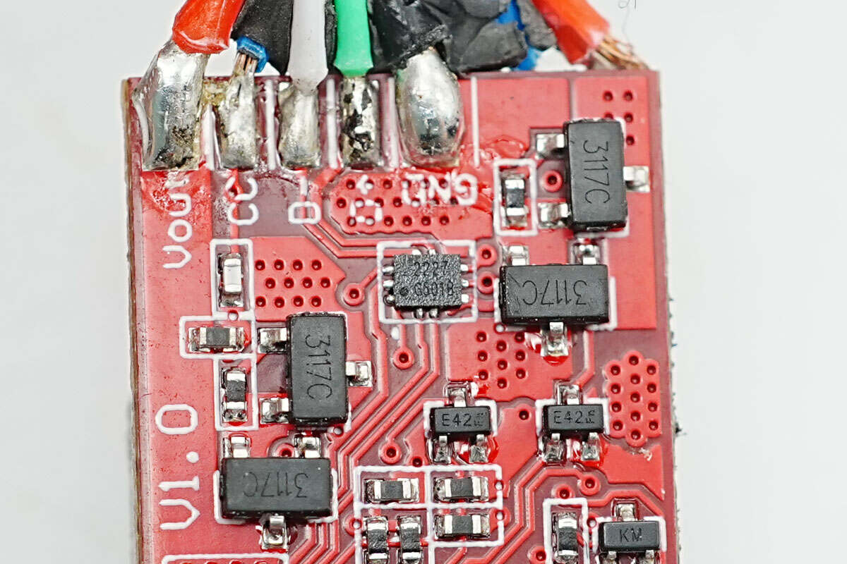

一颗丝印2227的模拟开关,两侧设有丝印3117C的VBUS开关管。
输出分线线芯焊接处特写。

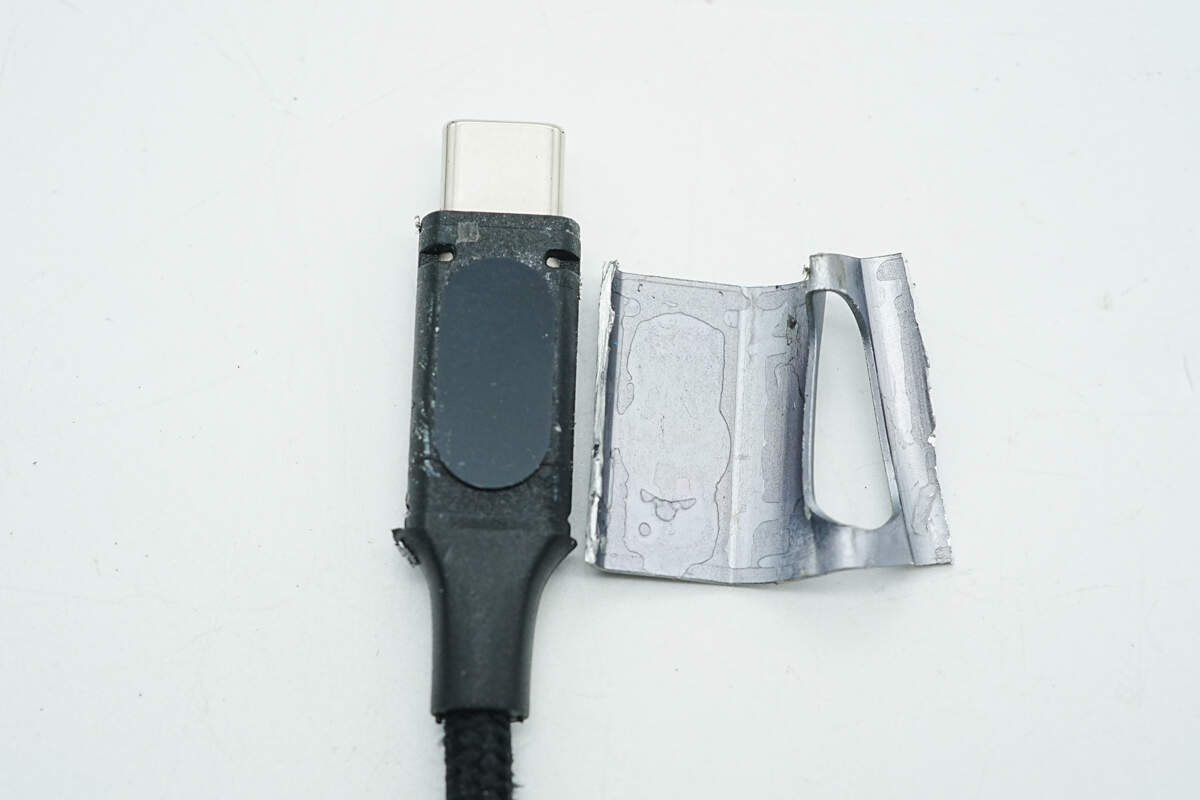

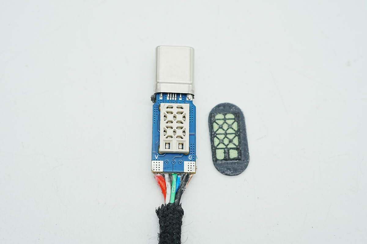

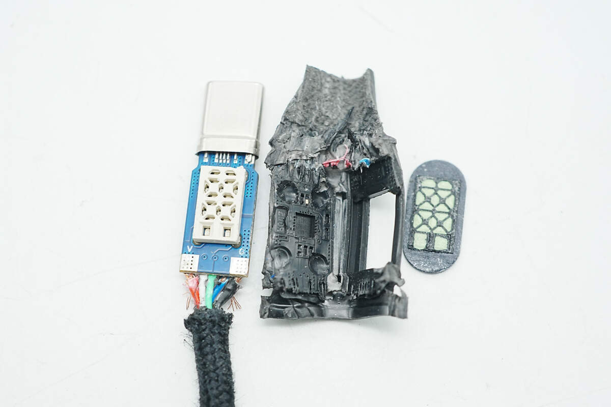

将输出分线端子金属外壳切割开,内部也是注塑填充,对应数显功能区域覆盖盖板。
清理掉黑色塑料,盖板下方设有白色支架支撑。
线缆数显功能由多颗贴片LED组成实现。

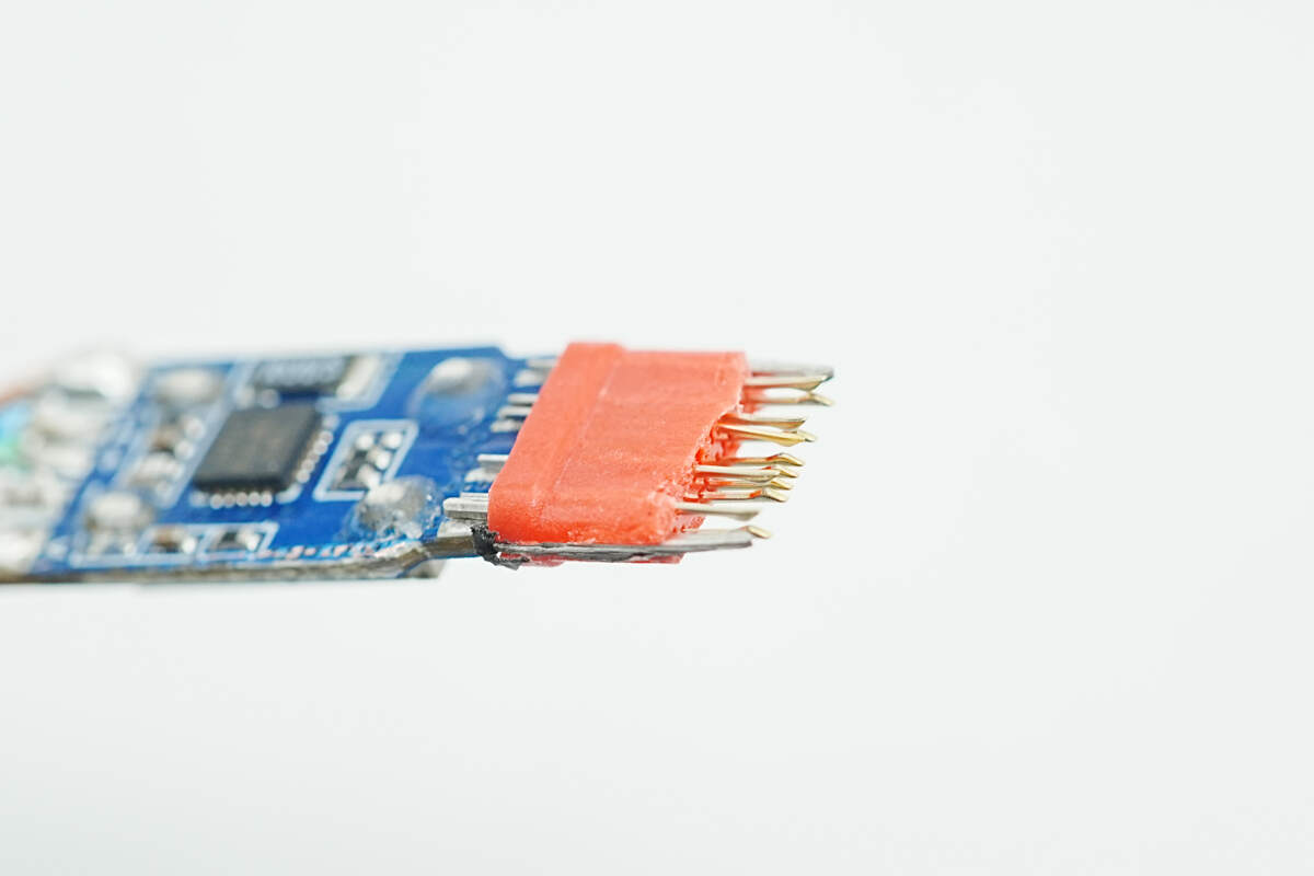

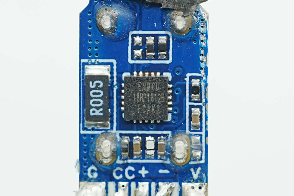

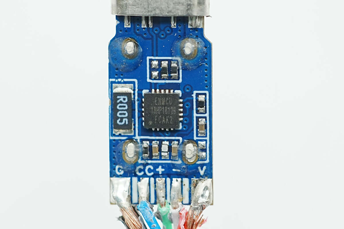

板子另一面设有一颗用于驱动LED灯的MCU。
MCU特写,丝印18HP1812B,用于驱动LED显示,左侧设有5mΩ电流检测电阻。

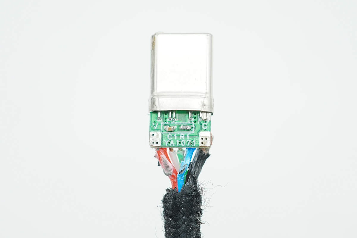

USB-C公头内部针脚镀金处理,同时注塑保护。
将另一个输出分线USB-C端子拆开,内部是相同结构设计。
小板另一面也设有一颗驱动LED灯的MCU,料号相同。
USB-C公头内部特写,针脚镀金处理。

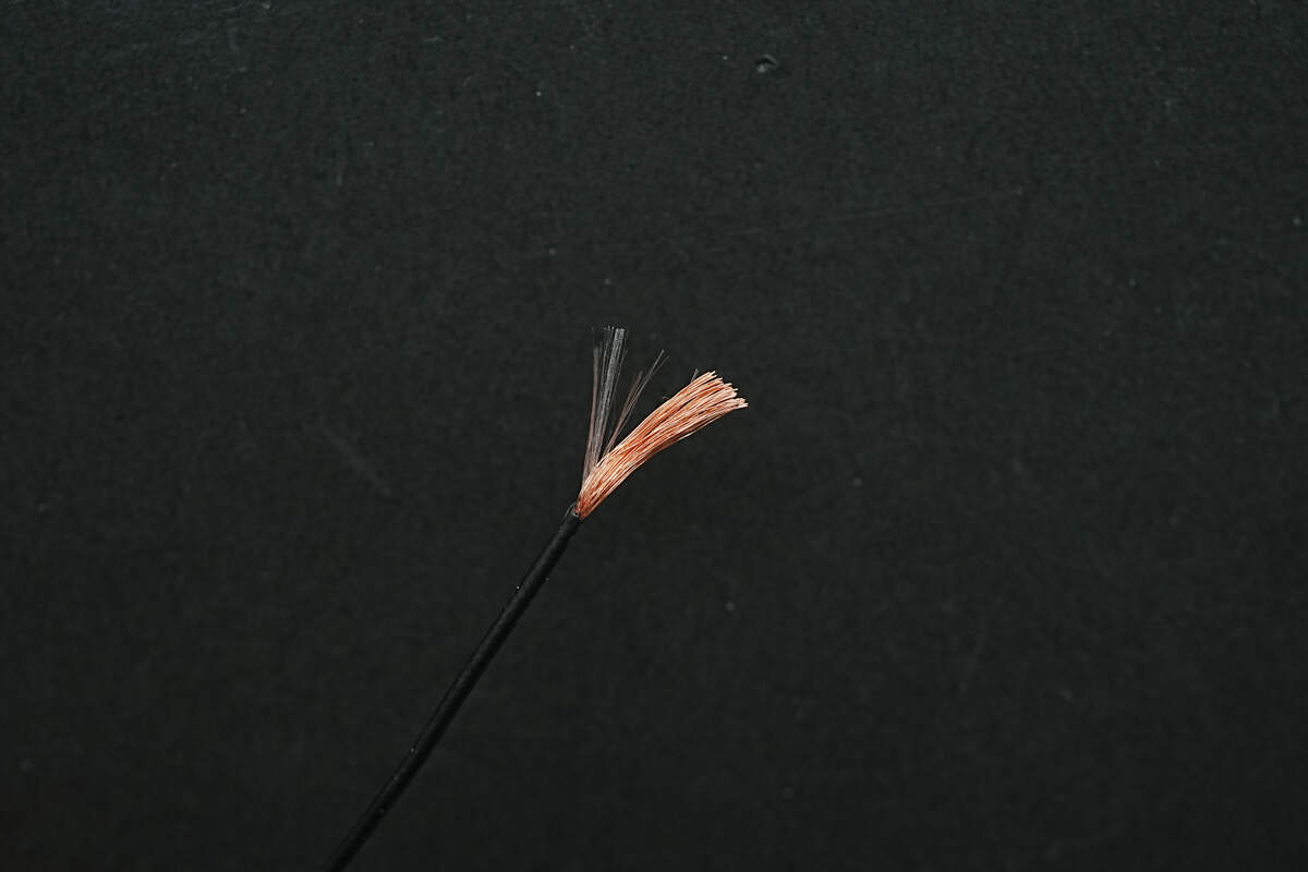

将线身截断切割开外皮,内部设有正负极电力线芯、USB2.0数据线芯以及CC线芯。

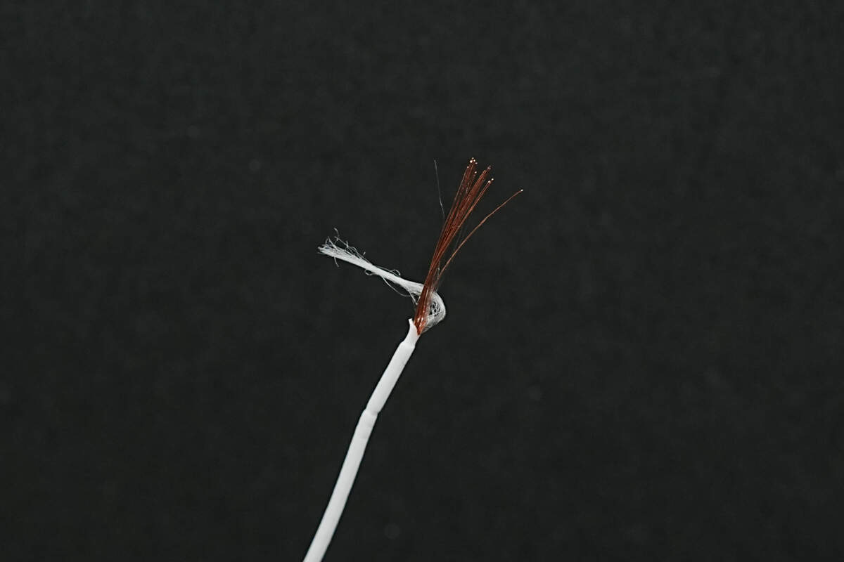

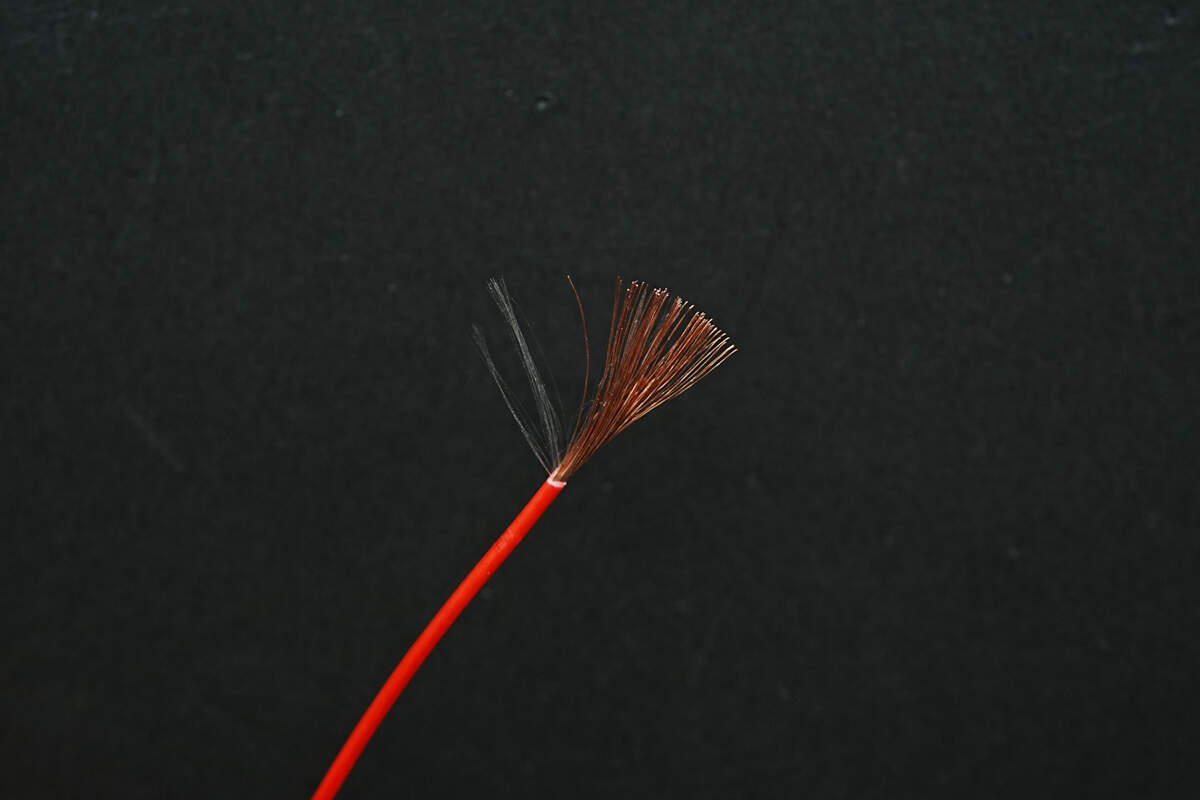

红色正极电力线芯特写,由纯铜丝组成,并且线芯内部掺入抗拉线提升抗拉性能。其余四根线芯也是相同做工。
负极电力线芯特写。

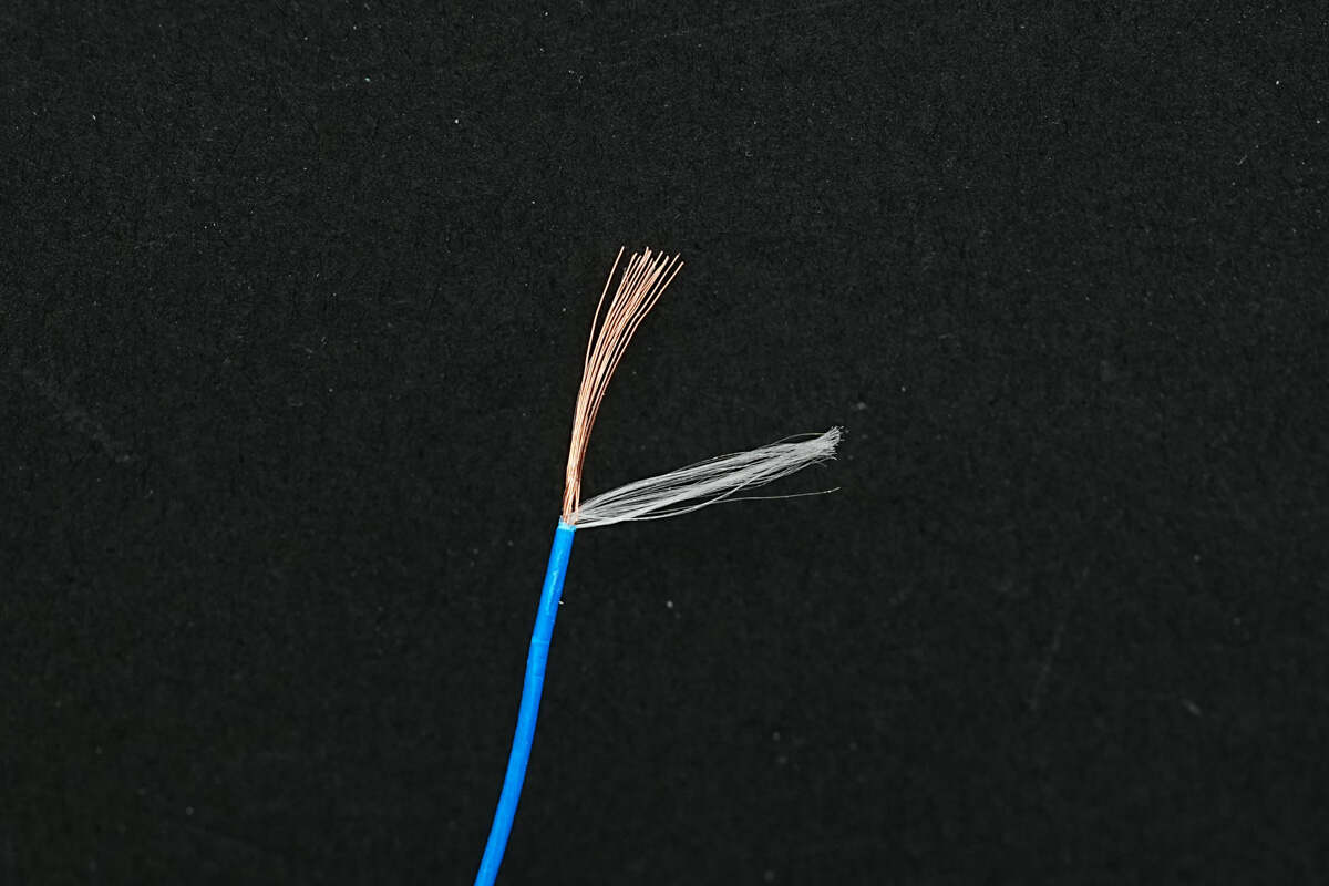

蓝色CC线芯一览。
绿色D+线芯特写,用于USB2.0数据传输的数据线。
白色D-线芯特写,用于USB2.0数据传输的数据线。
