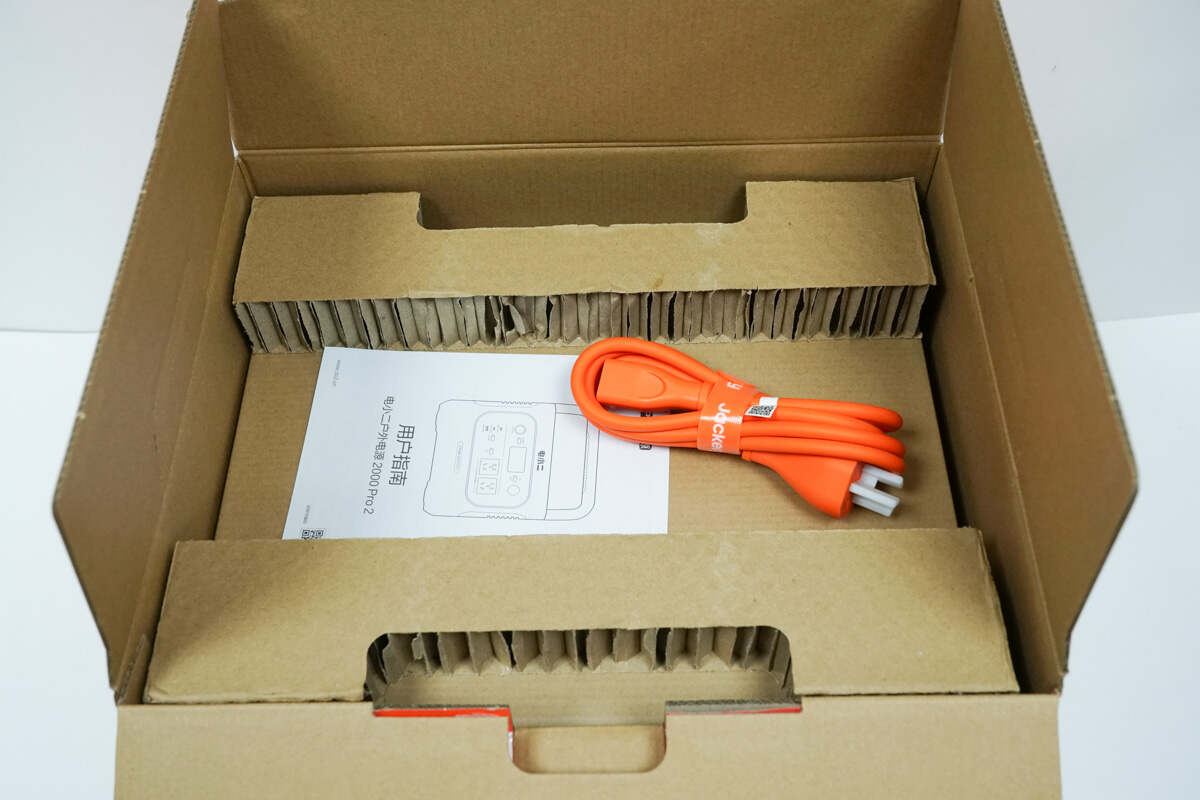

包装盒内部采用纸质缓冲材料,真正做到100%全环保包装。

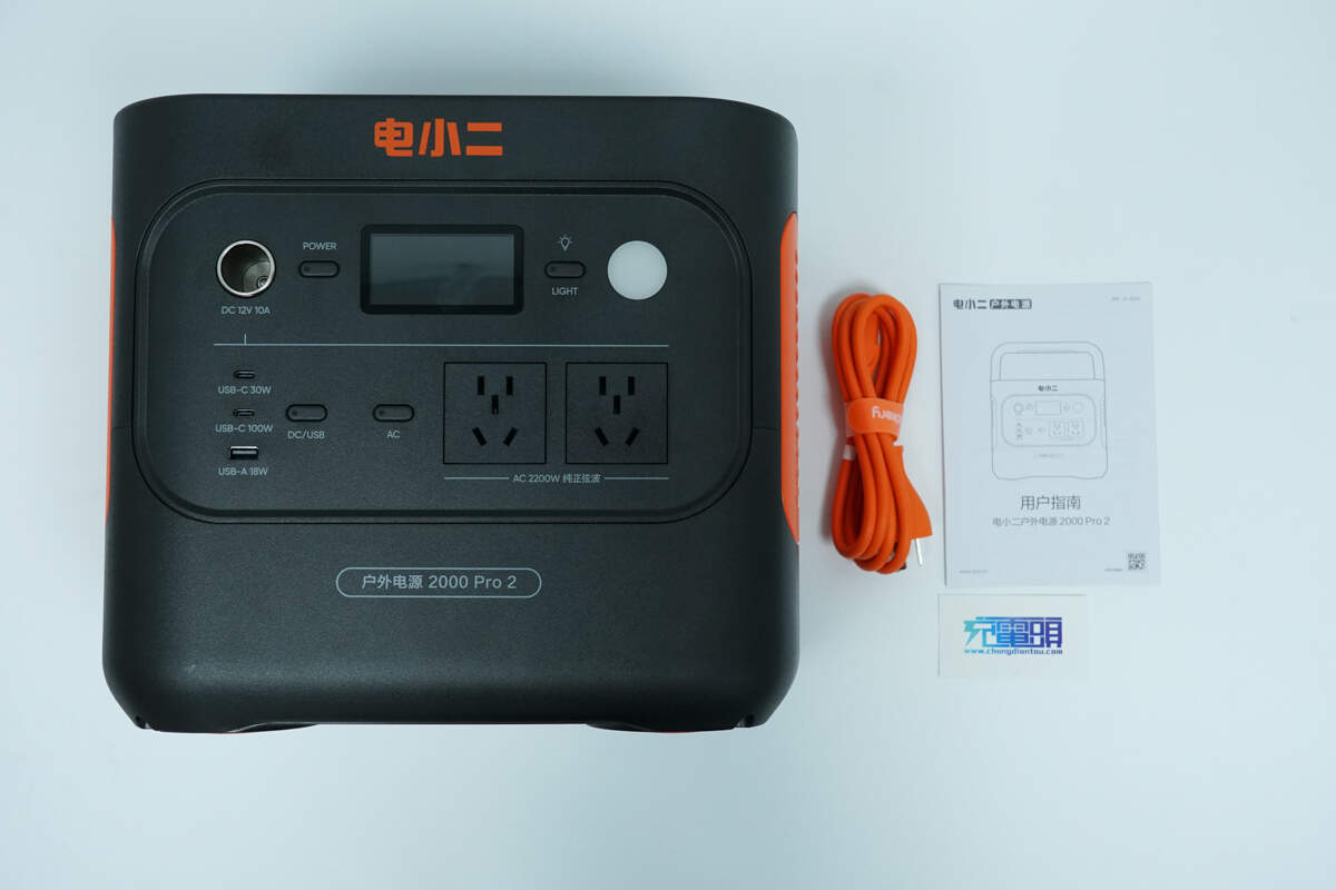

包装内包含户外电源主机,电源线和用户指南。

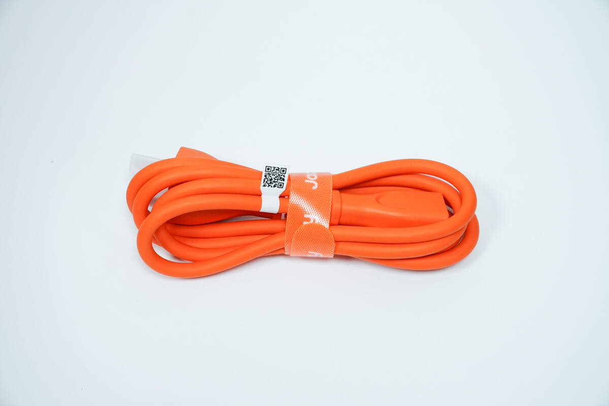

户外电源附带醒目橙色电源线,并设有魔术绑带便于收纳。

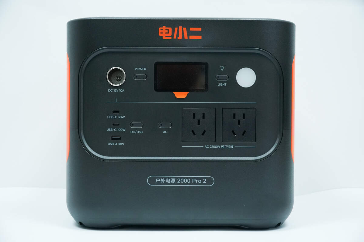

户外电源机身正面一览,设有LED数显屏幕,车充输出接口,照明灯和USB-C以及USB-A快充接口,并设有两组3+2组合AC插孔。

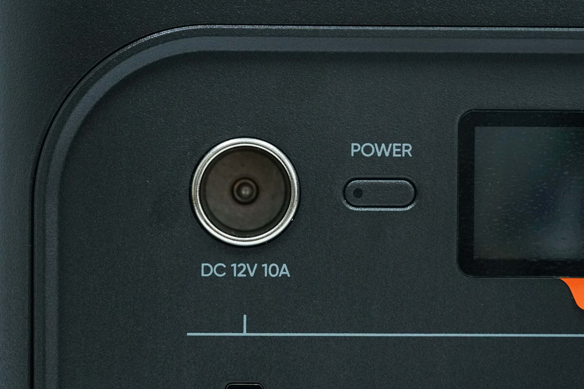

左侧车充插座支持DC 12V 10A输出规格。

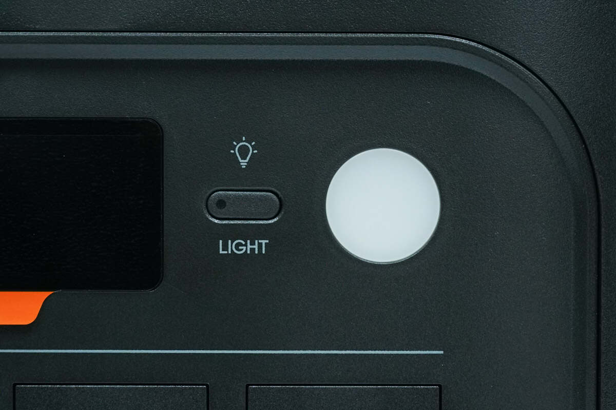

照明灯和按键开关特写。

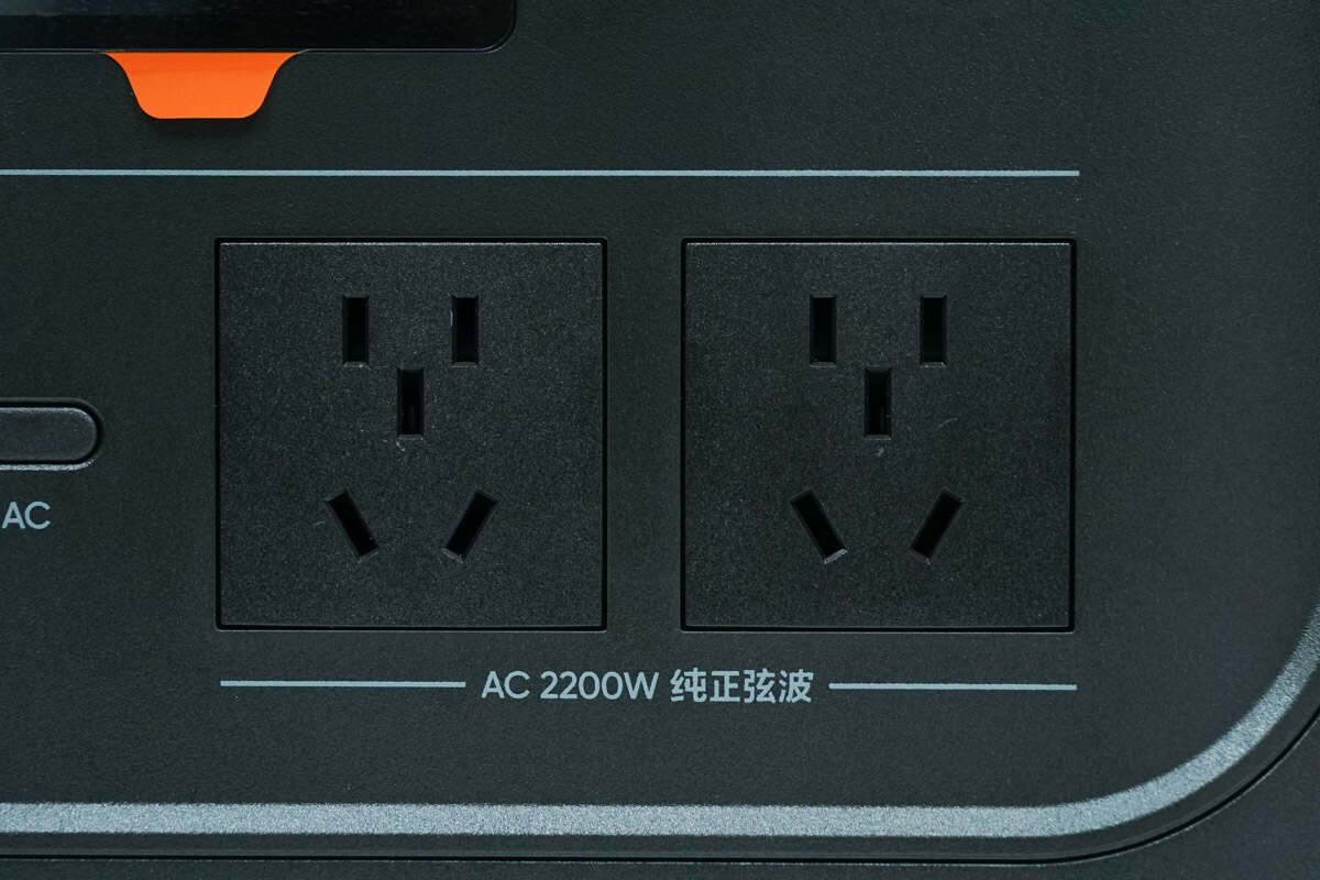

两组3+2国标AC插孔支持最高AC 2200W 纯正弦波输出,插孔内部设有安全防护门,防止异物单孔插入,保证用电安全。

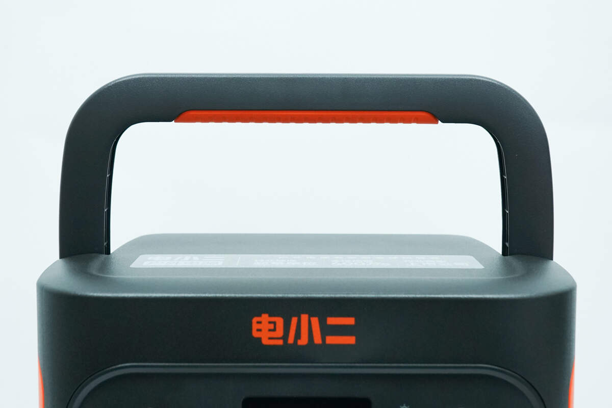

机身顶部设计有人体工程学专利折叠把手,整体握持舒适,收纳方便。

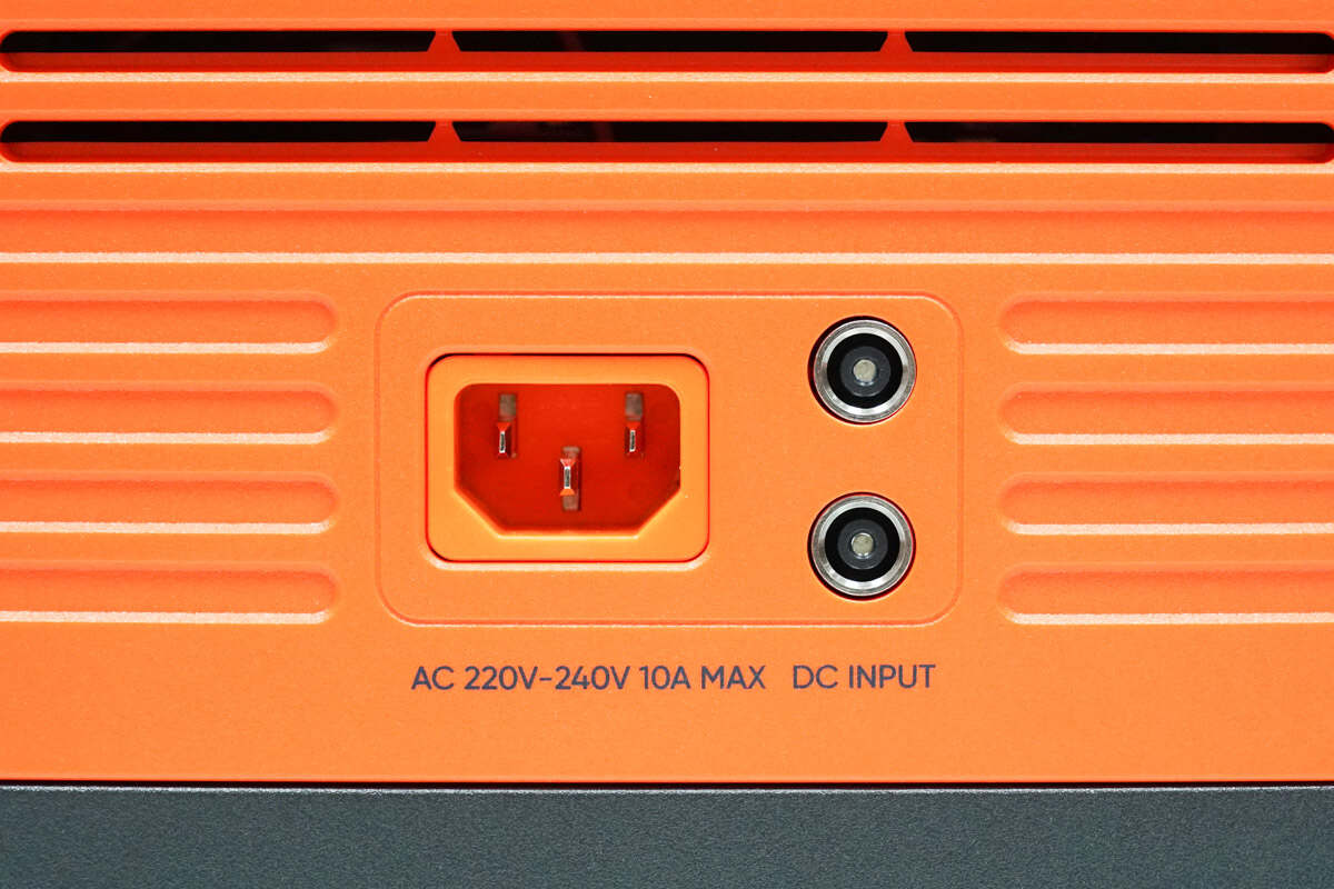

机身两侧设有橙色面板,并设有散热格栅。在散热格栅下方设有AC充电插座和DC输入插座。
AC输入插座为品字接口,标注220-240V输入,10A MAX,右侧为两个DC输入接口,支持连接车充,太阳能电池板为户外电源充电。

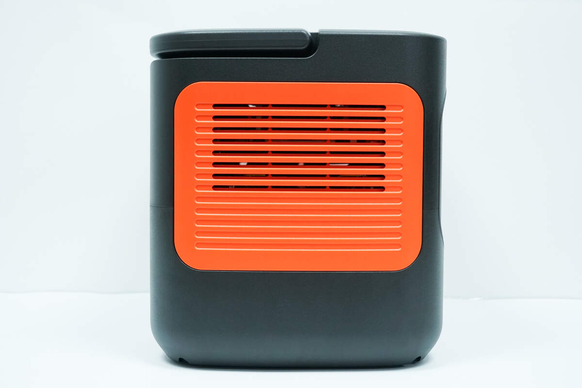

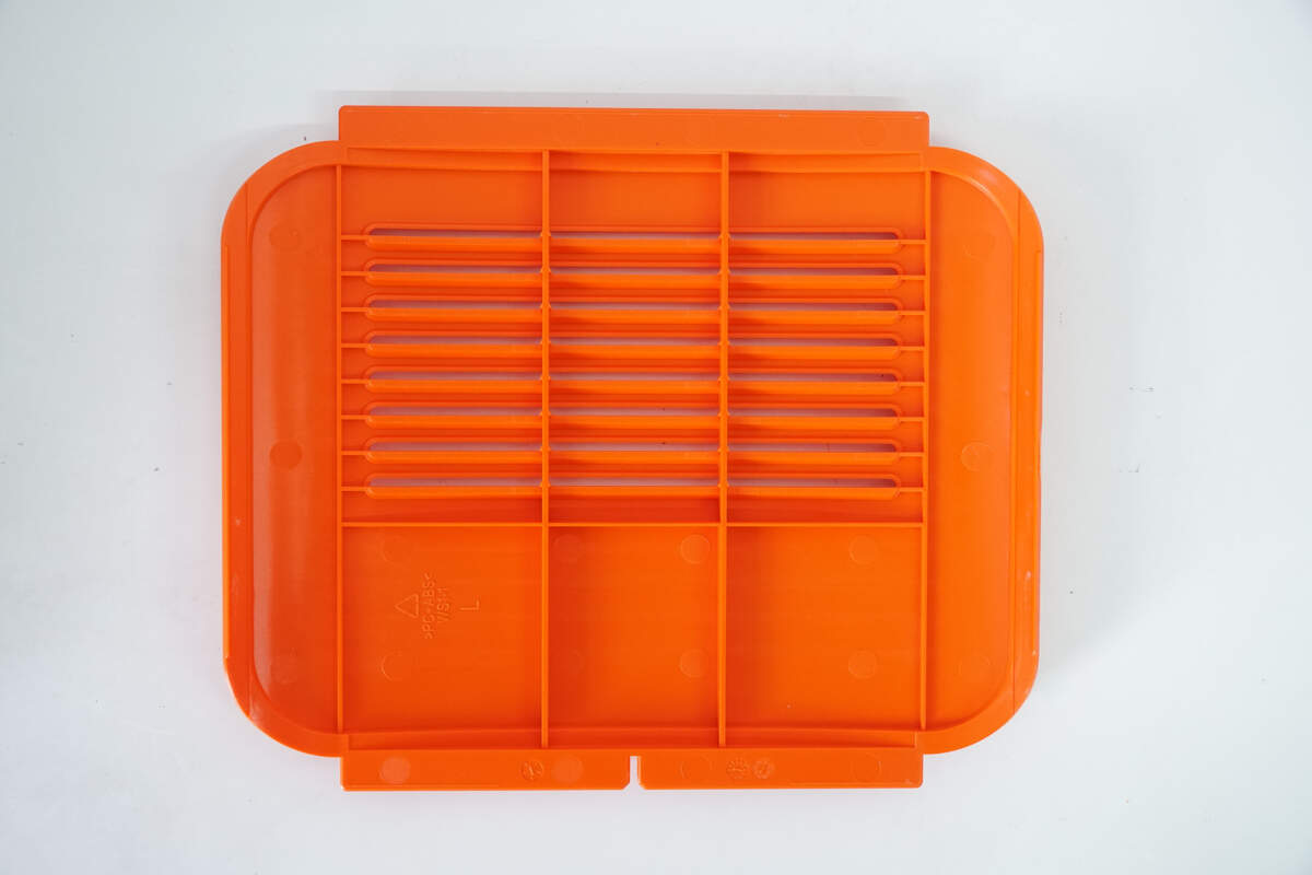

另一侧橙色面板同样设有塑料格栅。

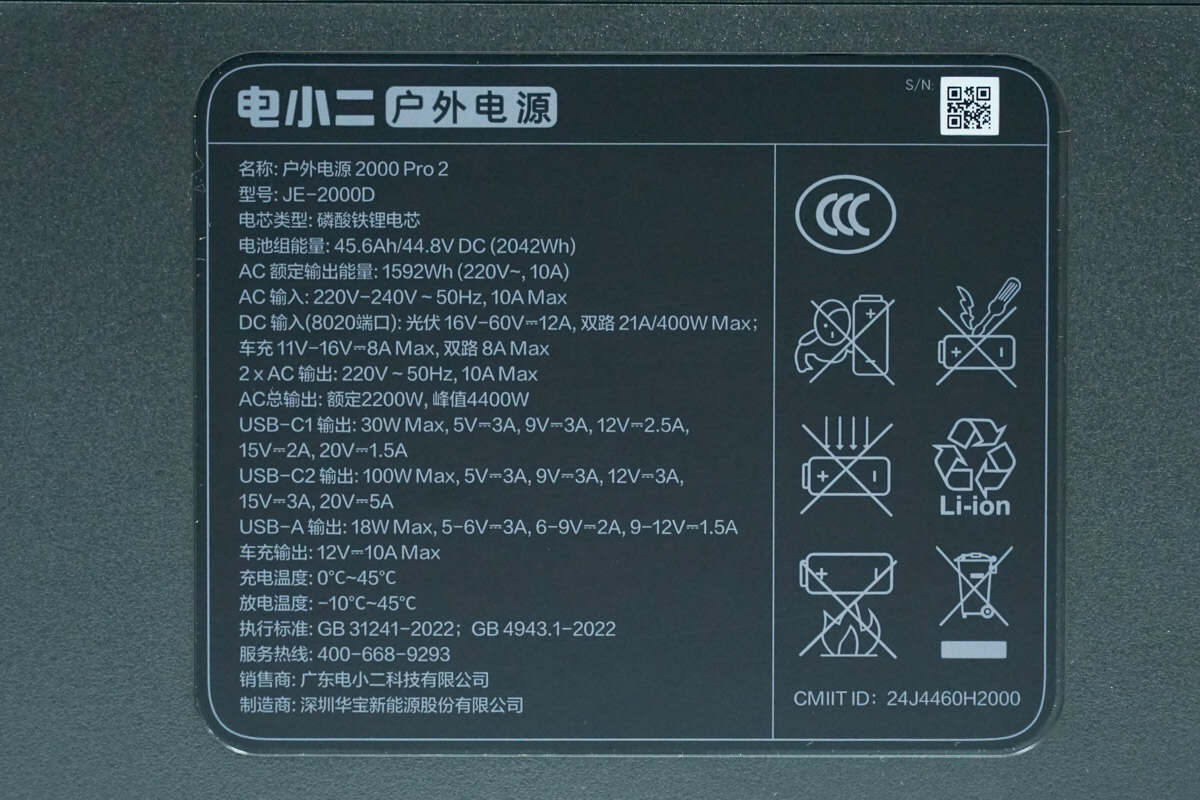

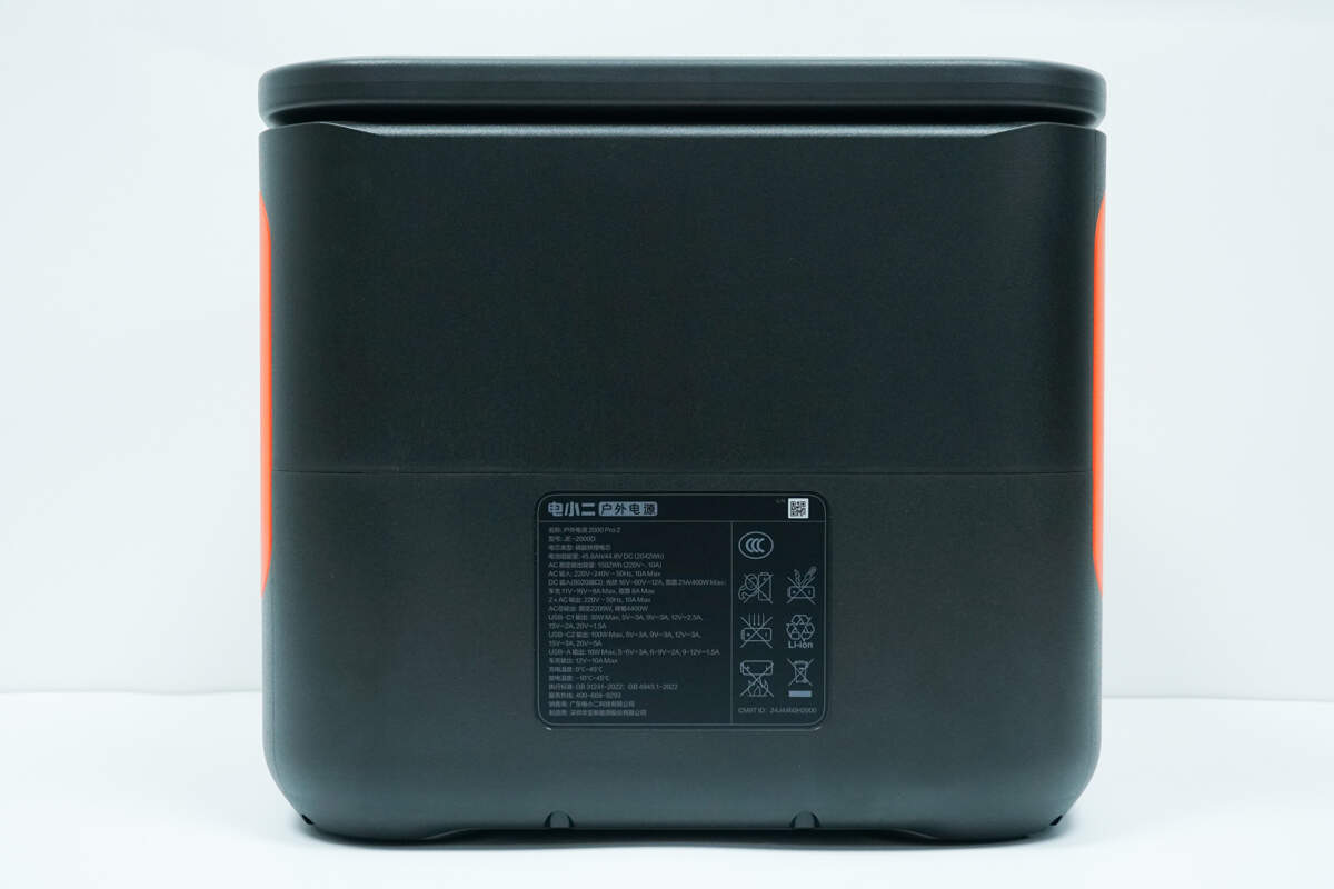

机身背面贴有电小二户外电源2000 Pro 2产品铭牌。
产品铭牌特写
名称:户外电源 2000 Pro 2
型号:JE-2000D
电芯类型:磷酸铁锂电芯
电池组能量:45.6Ah/44.8V DC(2042Wh)
AC额定输出能量:1592Wh(220V 10A)
AC输入:220V-240V~50Hz,10A Max
DC输入(8020端口):光伏 16V-60V 12A,双路21A/400W Max;车充11V-16V 8A Max,双路8A Max
2 x AC输出:220V~50Hz,10A Max
AC总输出:额定2200W,峰值4400W
USB-C1输出:30W Max,5V3A,9V3A,12V2.5A,15V2A,20V1.5A
USB-C2输出:100W Max,5V3A,9V3A,12V3A,15V3A,20V5A
USB-A输出:18W Max,5-6V3A,6-9V2A,9-12V1.5A
车充输出:12V10A Max
充电温度:0°C~45°C
放电温度:-10°C~45°C
销售商:广东电小二科技有限公司
制造商:深圳华宝新能源股份有限公司

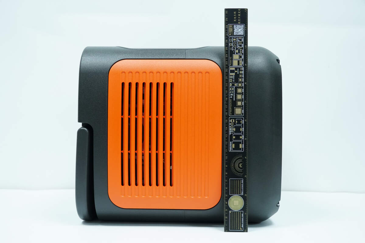

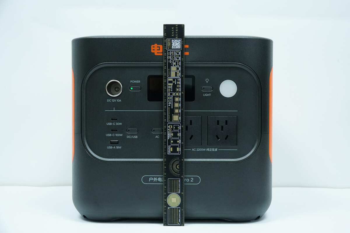

测得机身高度约为29.2cm。
机身深度约为26.4cm。

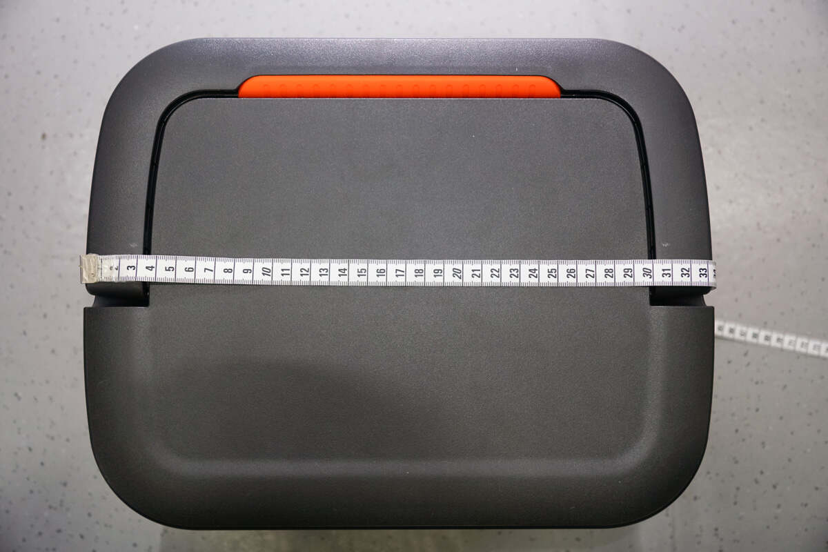

机身宽度约为33.5cm。

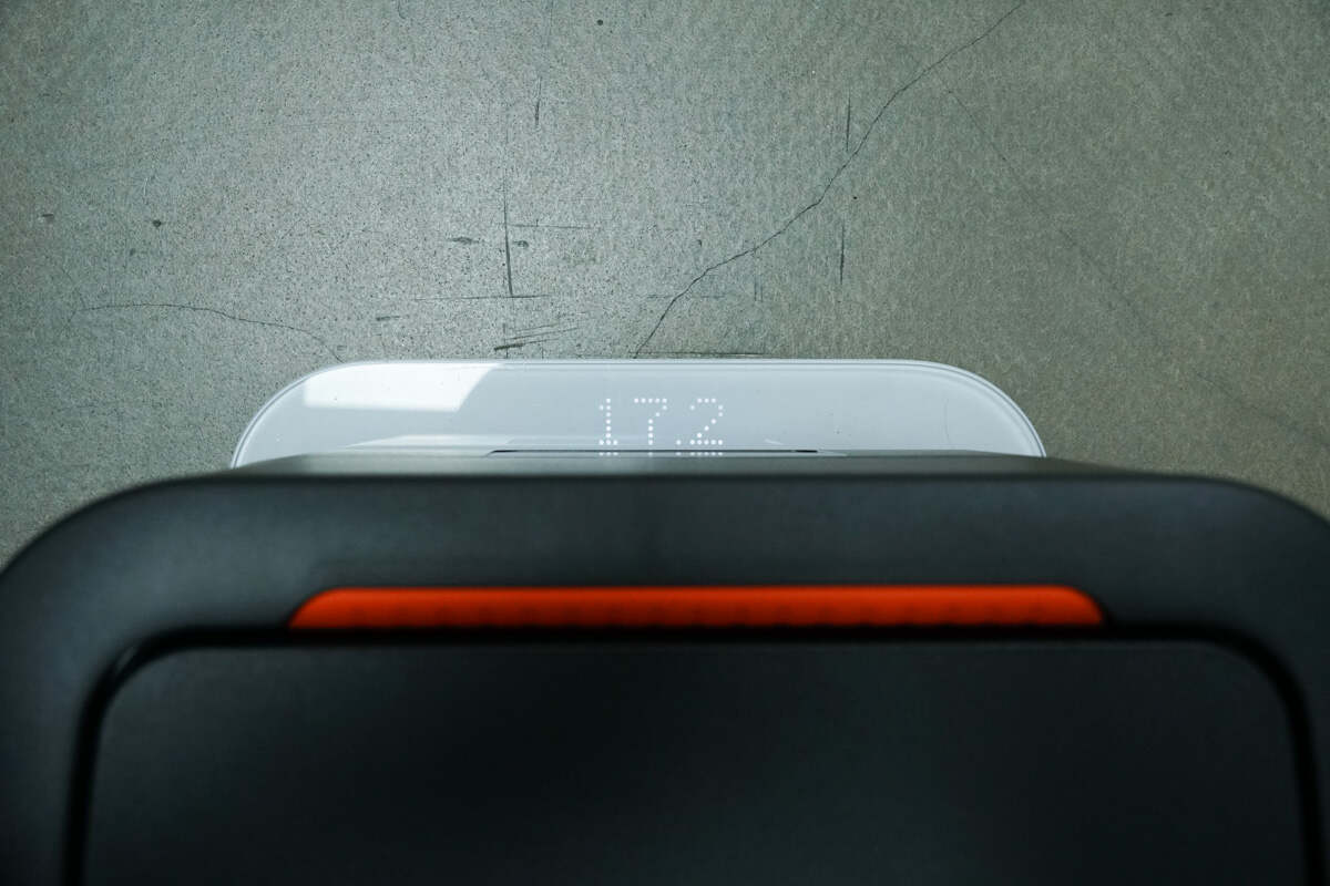

测得电小二户外电源2000 Pro 2重量约为17.2kg。

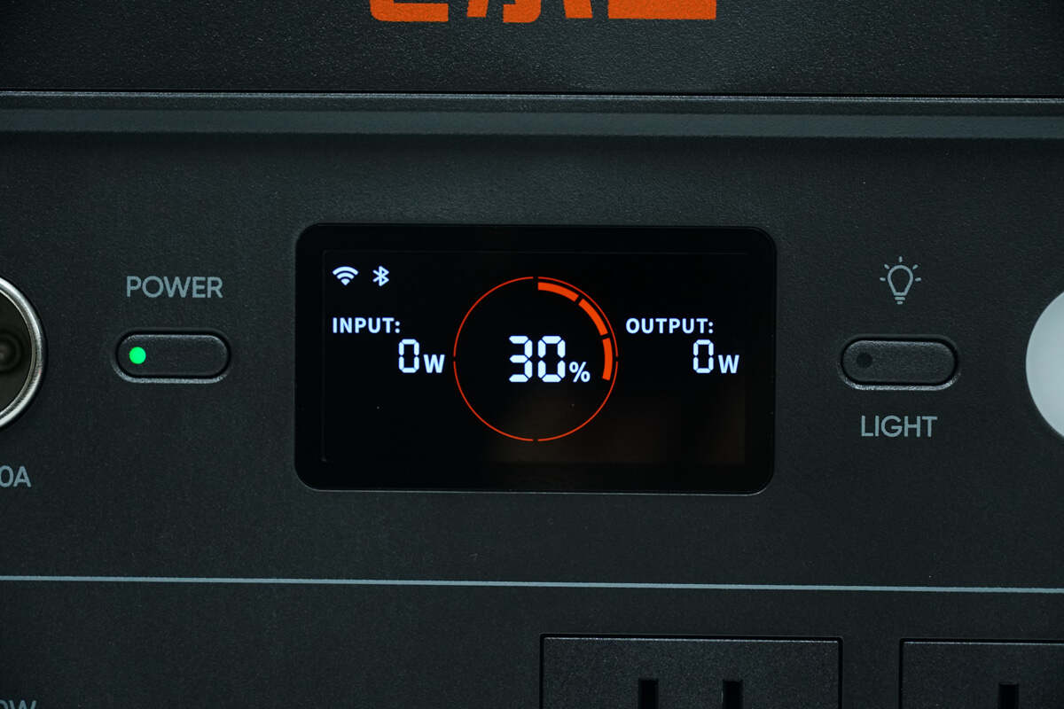

液晶屏幕点亮,显示户外电源电量为30%,开启WiFi和蓝牙连接。

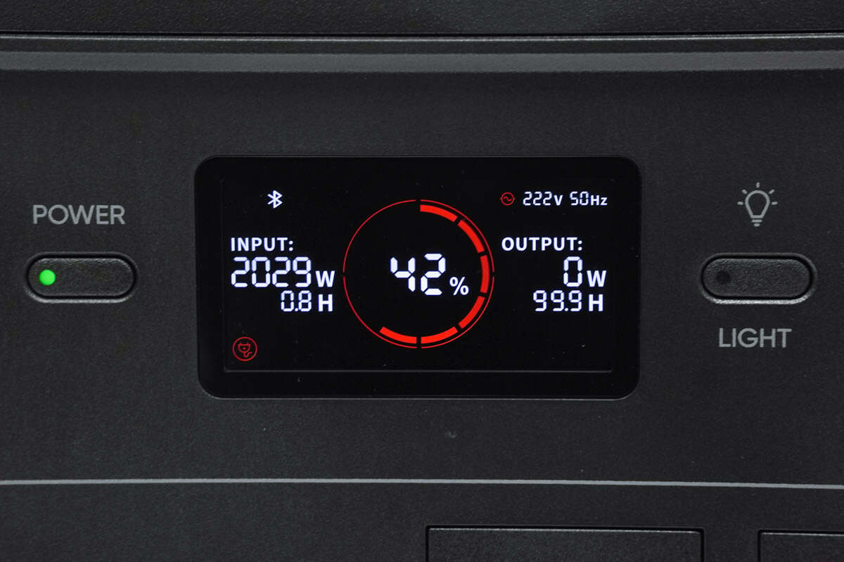

在APP中开启应急闪充,充电功率提升到2029W,显示充电剩余时间0.8小时。

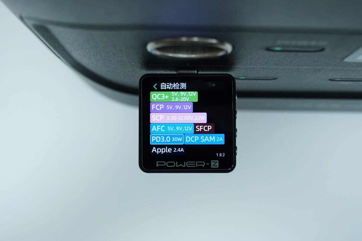

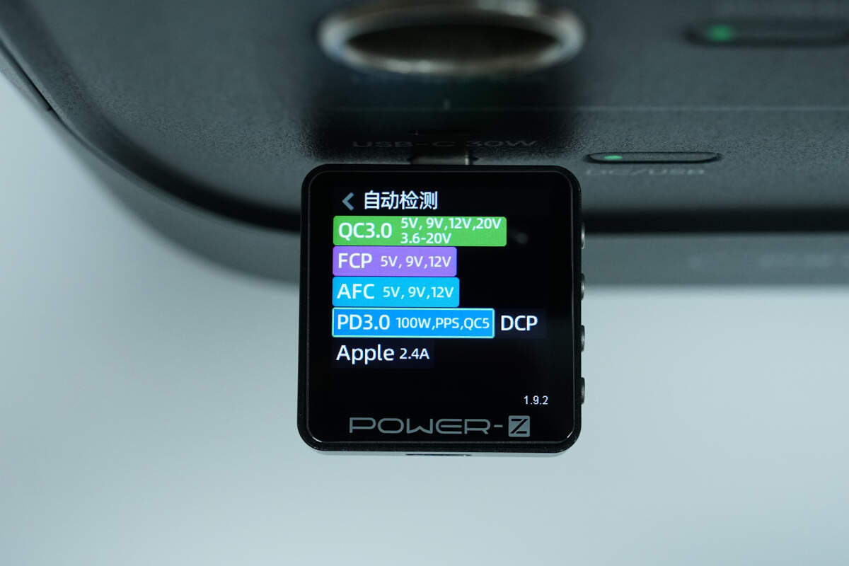

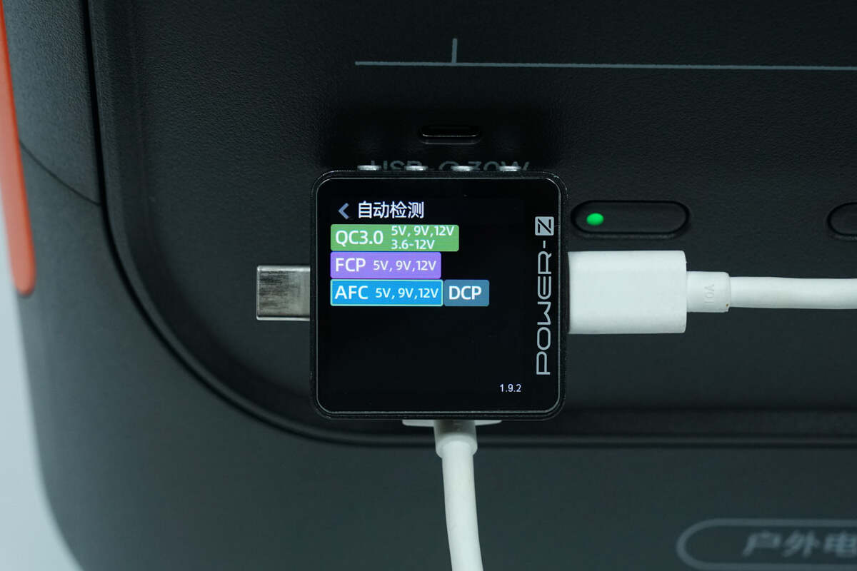

使用ChargerLAB POWER-Z KM003C测得USB-C1接口支持FCP、SCP、AFC、QC3+、SFCP、PD3.0、DCP、SAM 2A、Apple 2.4A充电协议。
PDO报文显示USB-C1接口具备5V3A、9V3A、12V2.5A、15V2A、20V1.5A五组固定电压档位。

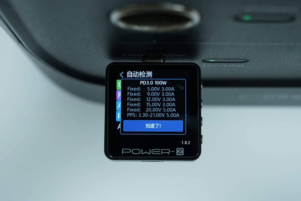

USB-C2接口支持FCP、AFC、PD3.0、PPS、QC3/5、DCP、Apple 2.4A充电协议。
PDO报文显示USB-C口还具备5V3A、9V3A、12V3A、15V3A、20V5A五组固定电压档位,以及3.3-21V5A一组PPS电压档位。

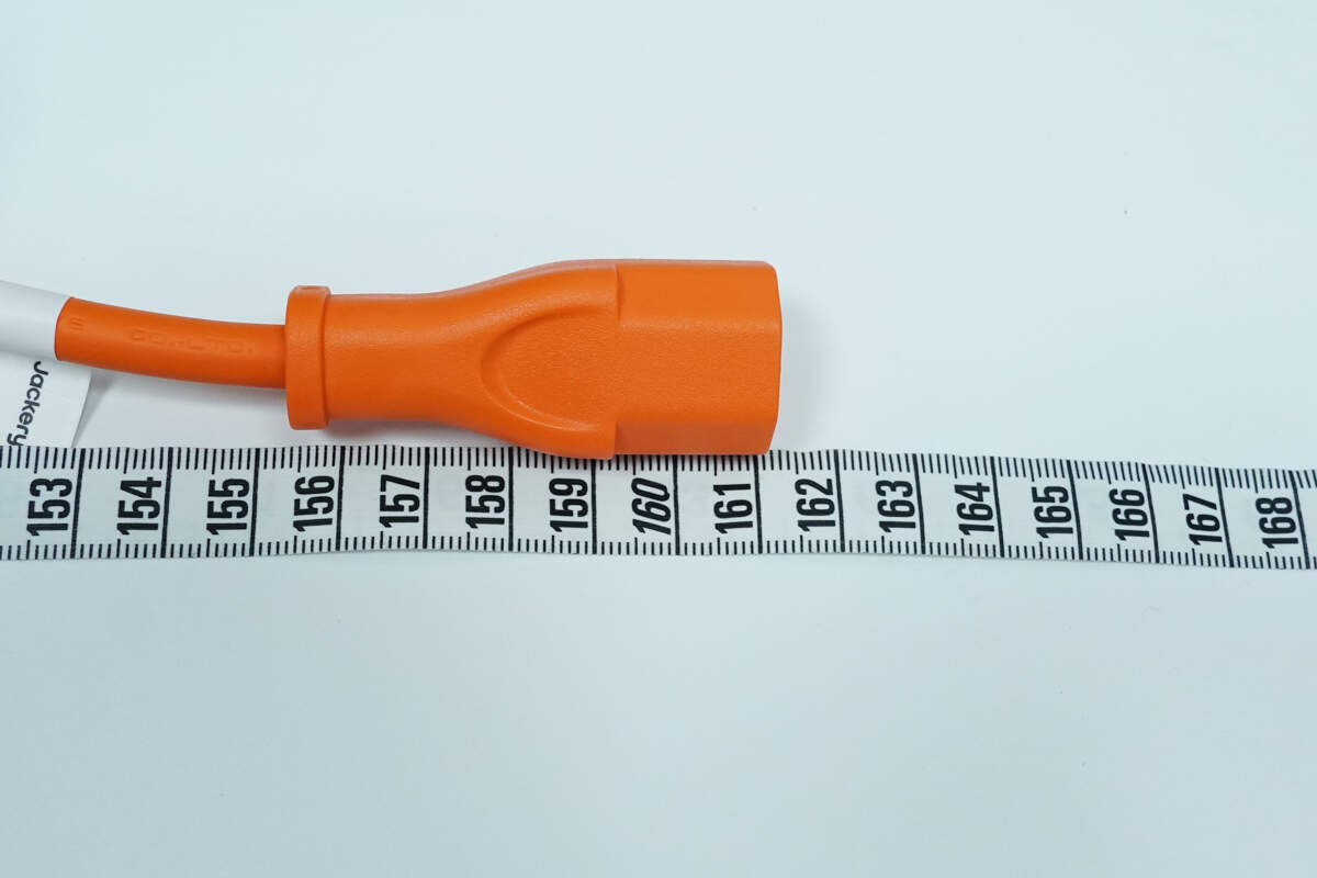

测得附带的电源线长度约为1.6米。

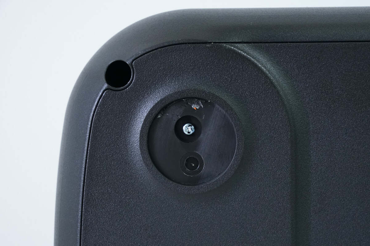

首先取下机身底部四个防滑胶垫。
胶垫内部设有固定螺丝。

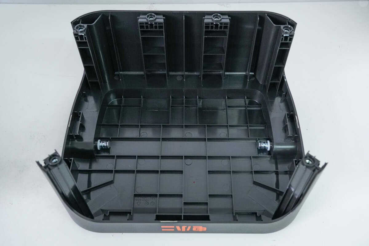

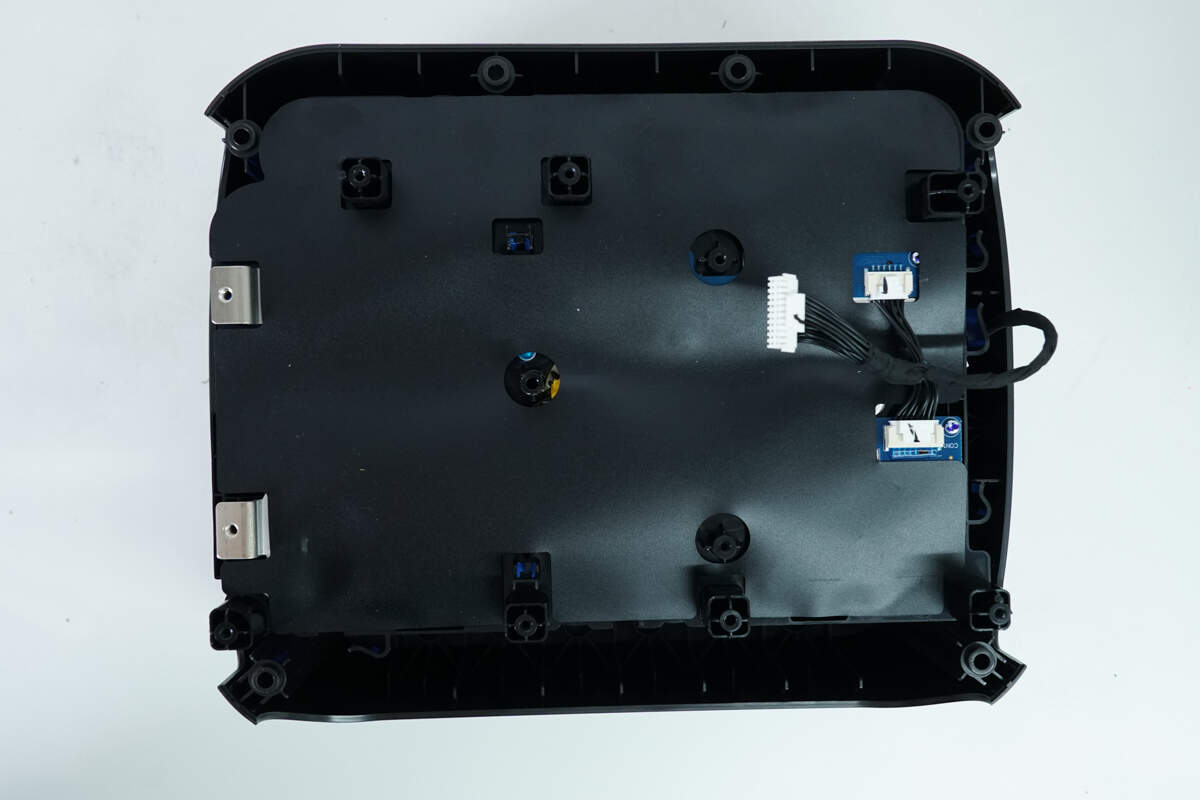

拧下边缘六颗固定螺丝,拆下户外电源上盖。

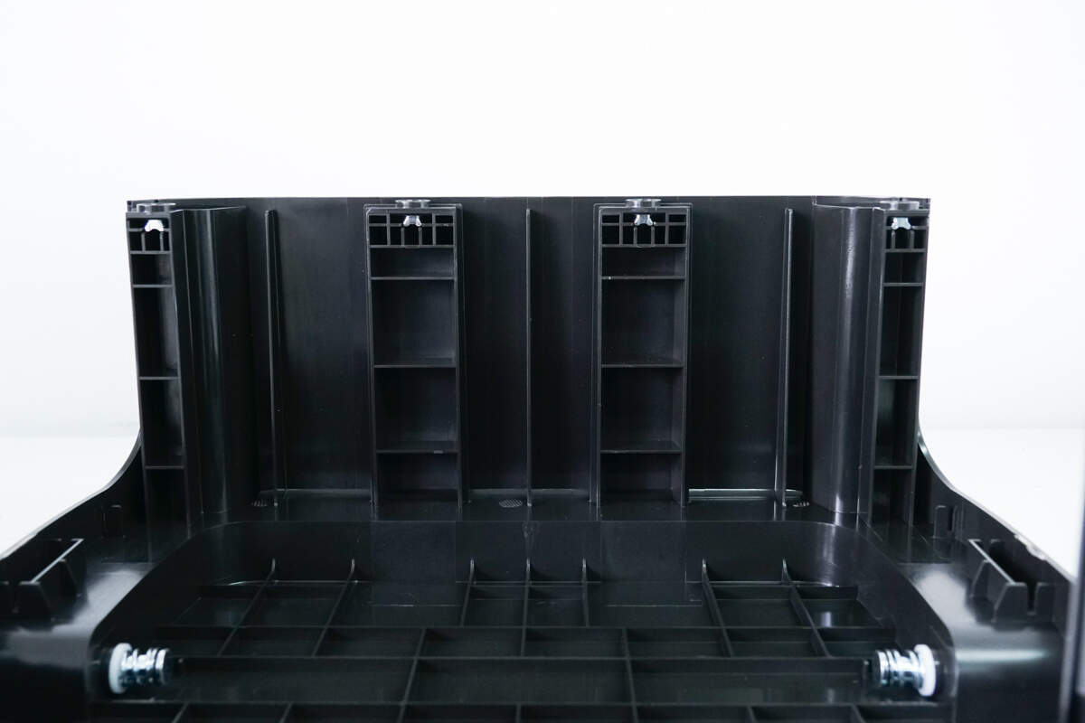

塑料壳体内部设有加强筋。

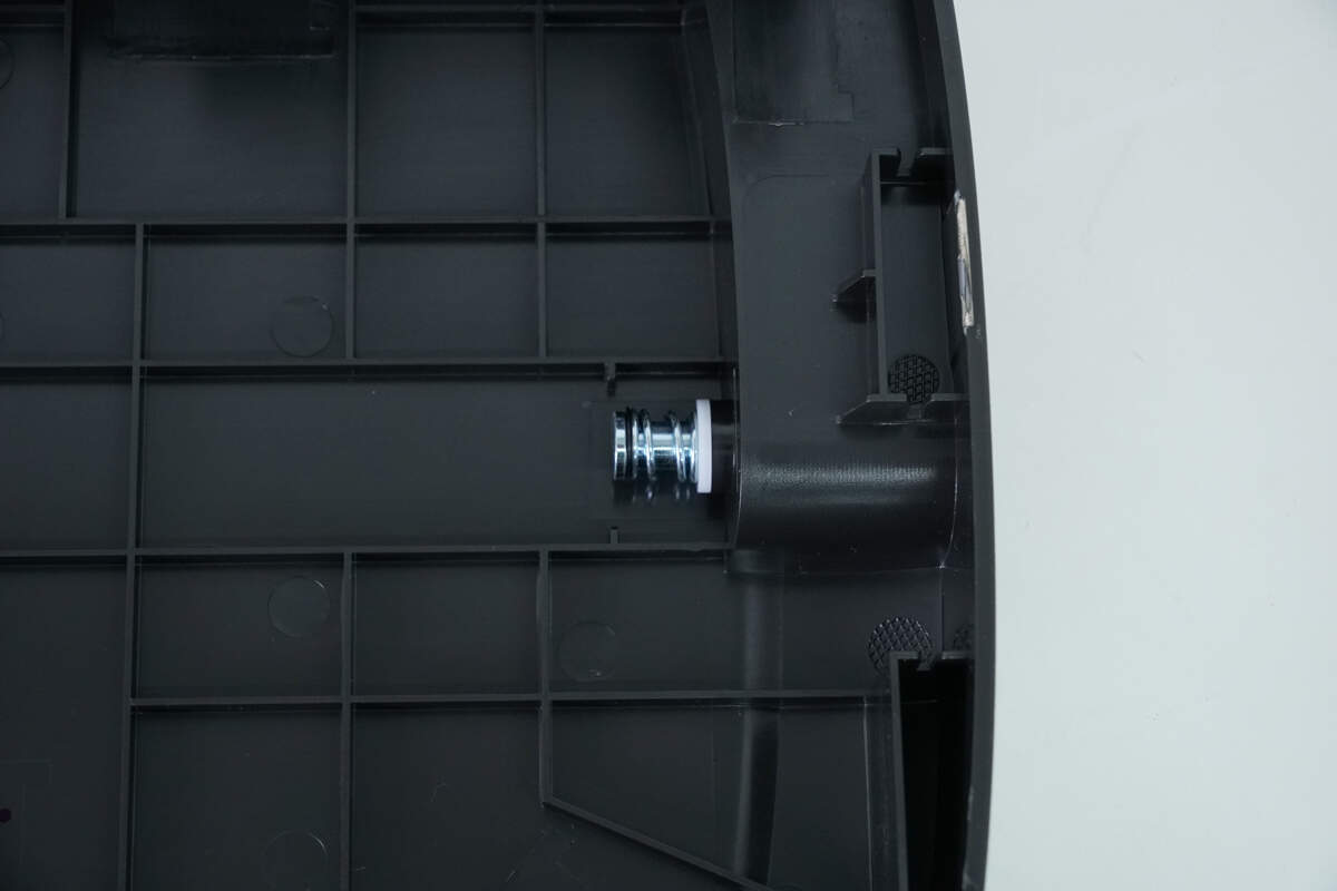

提手转轴设有阻尼弹簧。
在壳体内部固定金属螺母。

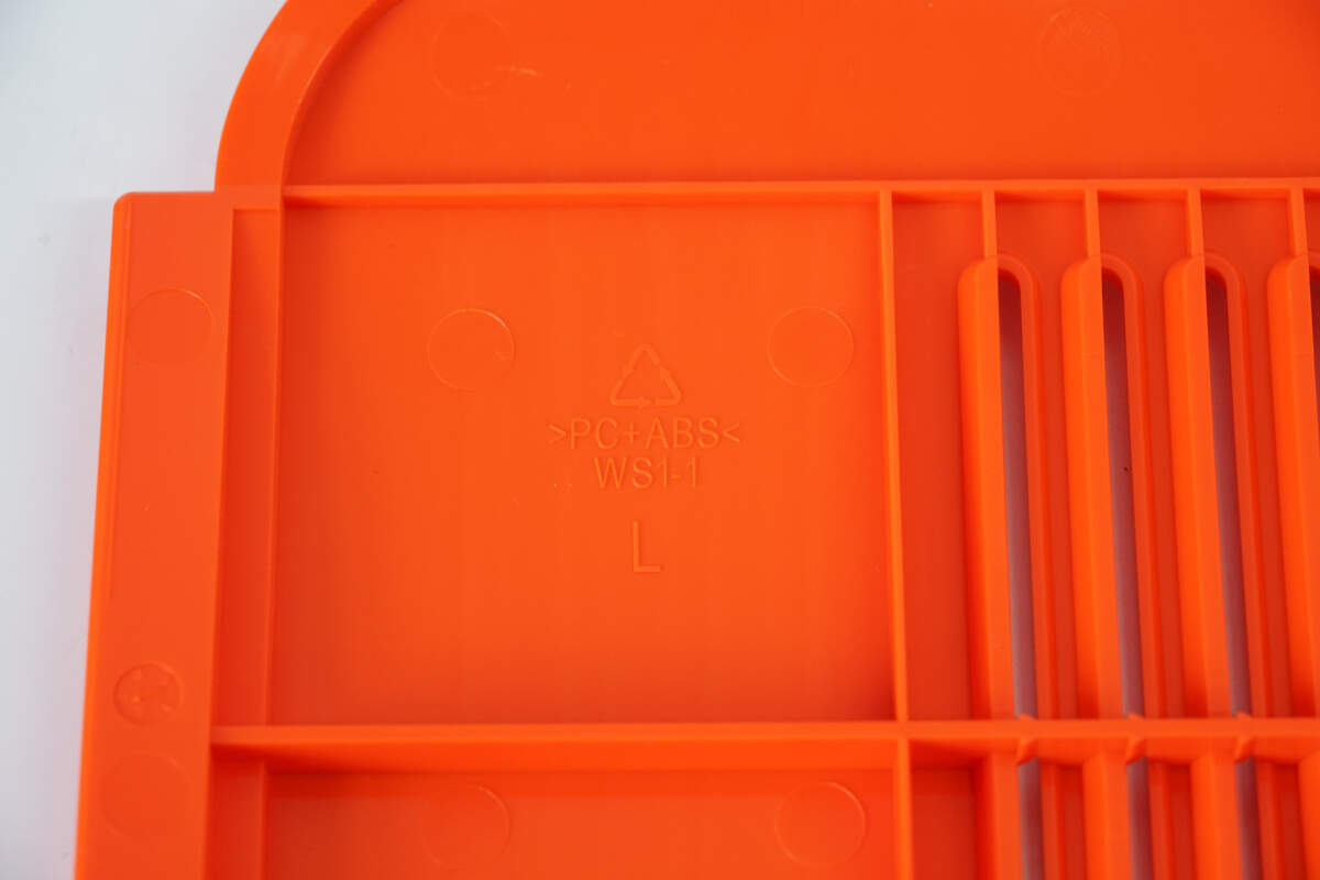

机身侧面橙色盖板特写。
盖板为PC+ABS材质。

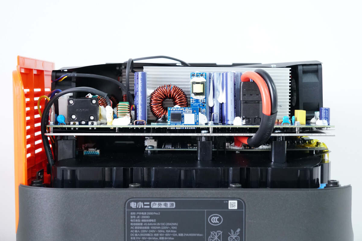

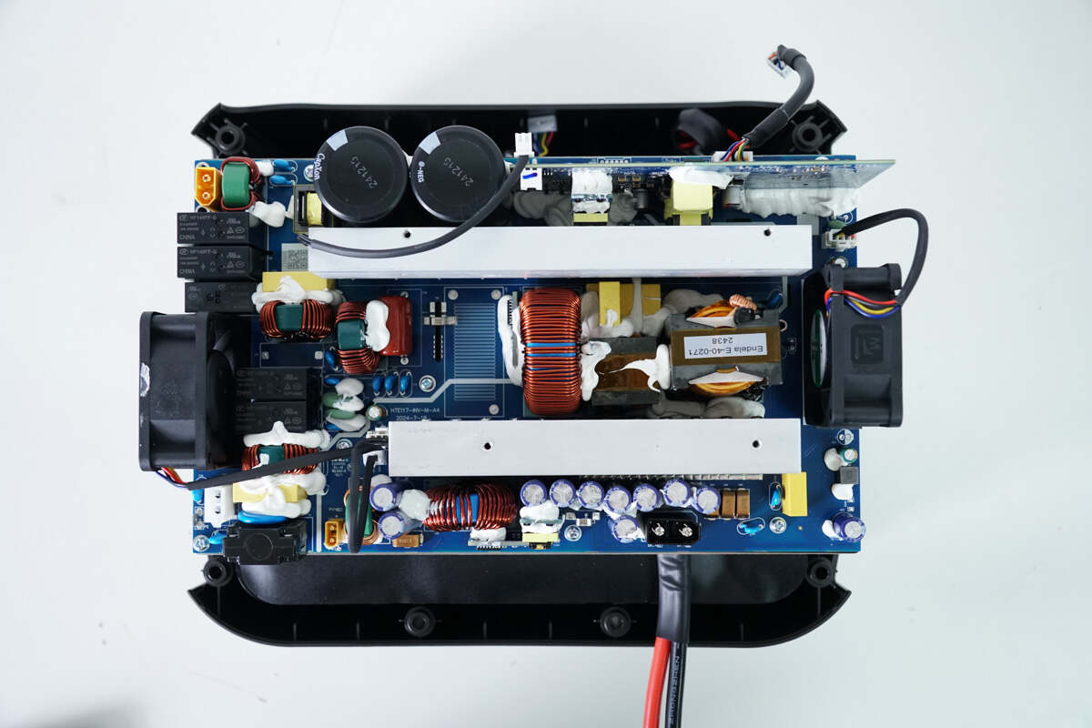

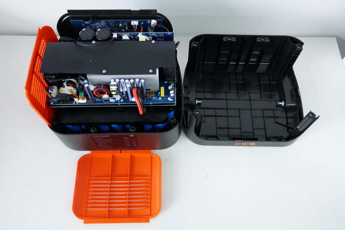

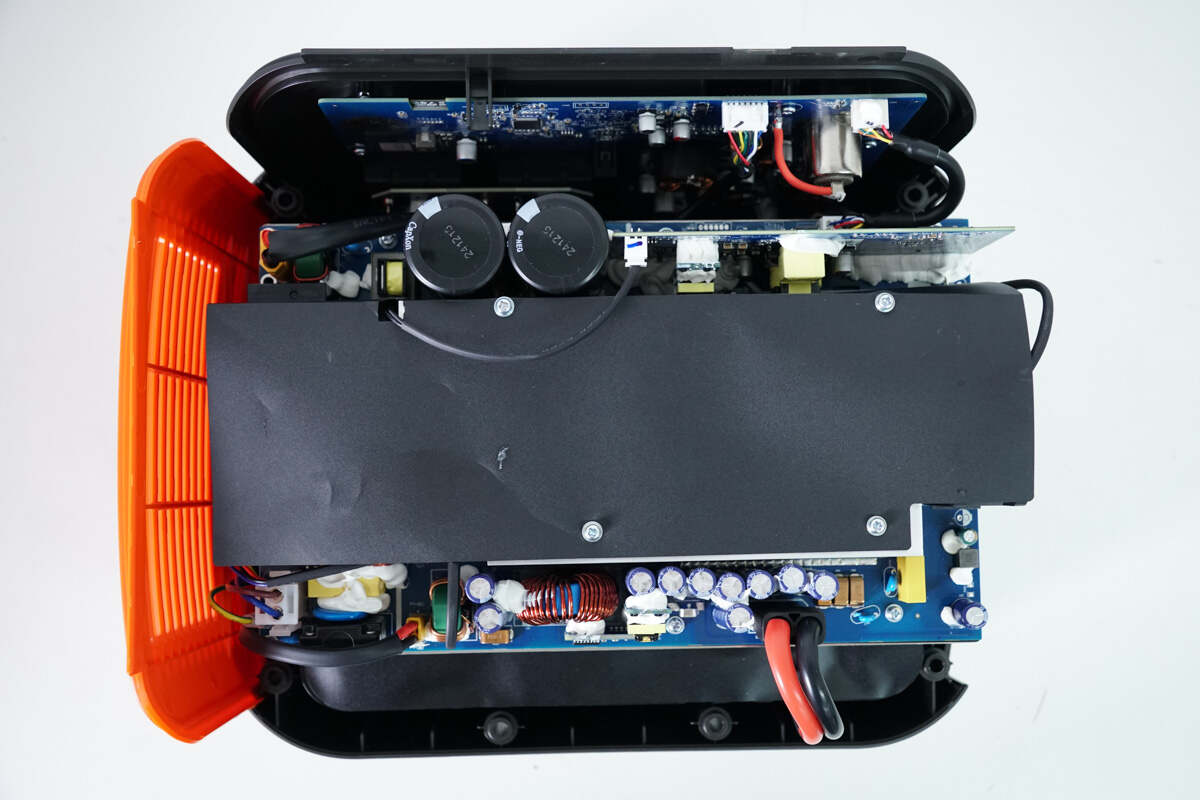

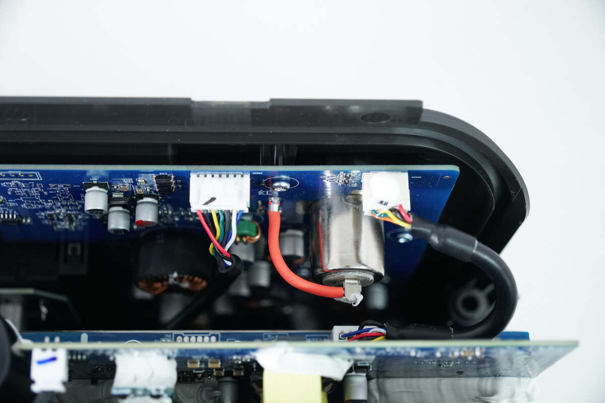

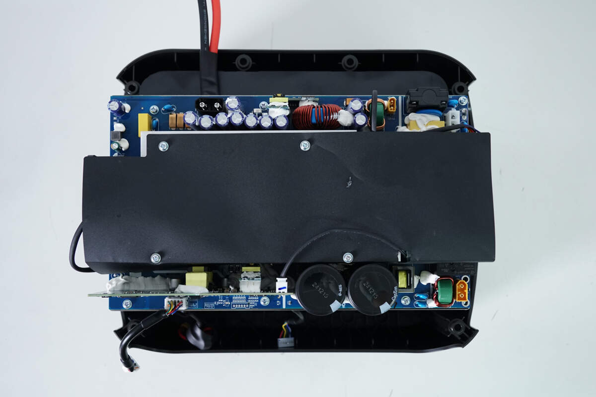

机身内部一览,中间位置为双向逆变模块,底部设有电池组和保护板,通过硅胶线和连接器连接,侧面设有显示和快充面板。
在双向逆变模块下方为电池组和电池保护板。
双向逆变模块连接电池组的导线和连接器特写。
太阳能充电输入接口采用XT30连接器。
双向逆变模块侧面设有散热风扇。
散热风扇通过插接件连接。
双向逆变模块与电池保护板之间设有铝合金底板。

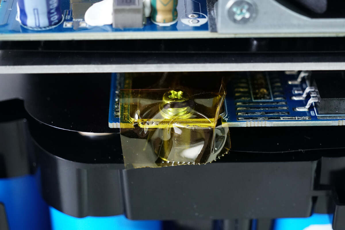

双向逆变模块通过螺丝固定在塑料支架上。

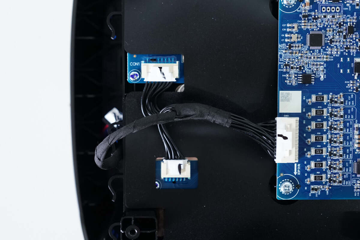

侧面显示和快充面板通过导线和插接件连接。
快充面板通过导线连接到双向逆变模块。

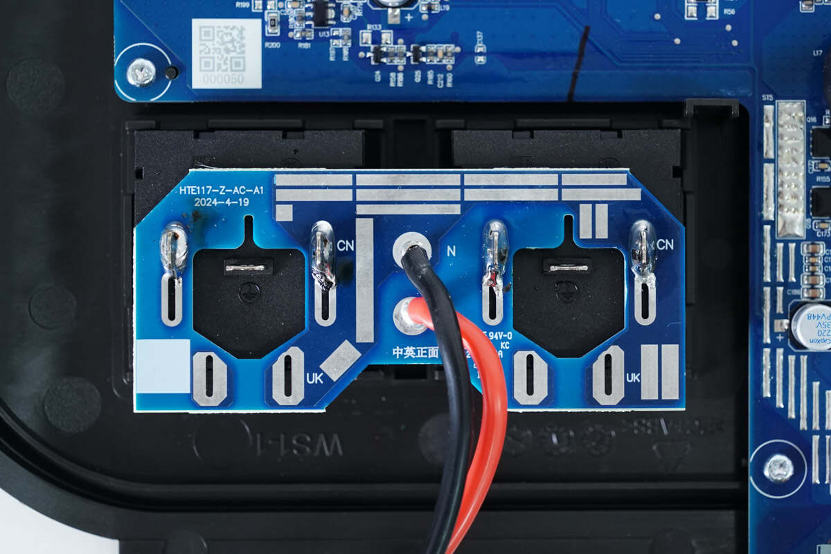

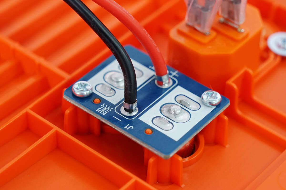

侧面显示和快充面板一览,左下角设有电源插座,通过小板和导线焊接连接。
电源插座小板一览。

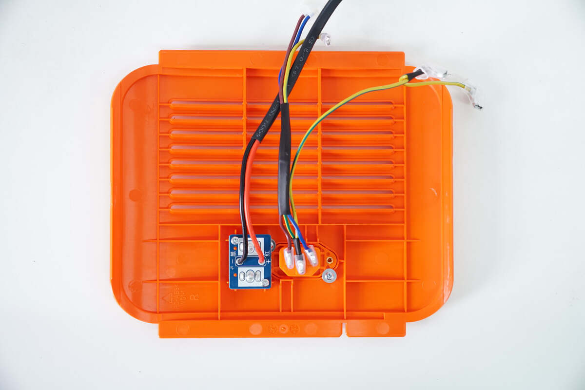

格栅面板设有交流输入插座和直流输入插座。

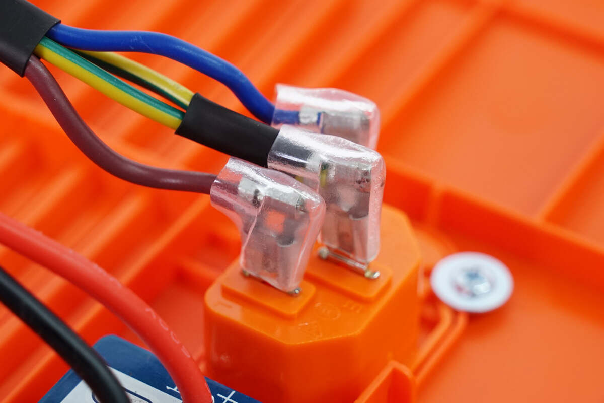

交流输入插座与连接导线通过插接件连接,外套透明胶套绝缘。
直流输入插座焊接到小板上,通过导线焊接连接。
白色插座连接到双向逆变模块的交流输入插座,XT30连接到太阳能输入插座。

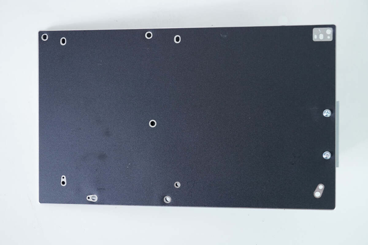

铝合金底板一侧设有散热风扇,并粘贴麦拉片绝缘。
背面也粘贴麦拉片绝缘。

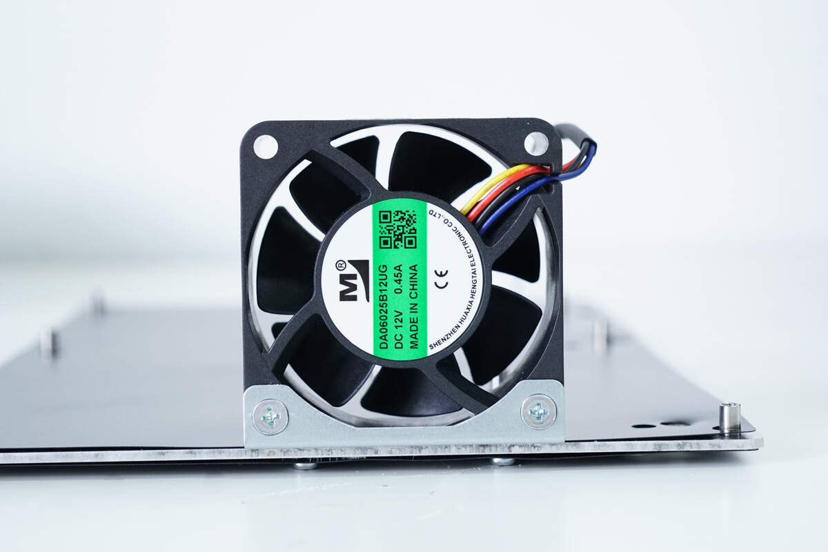

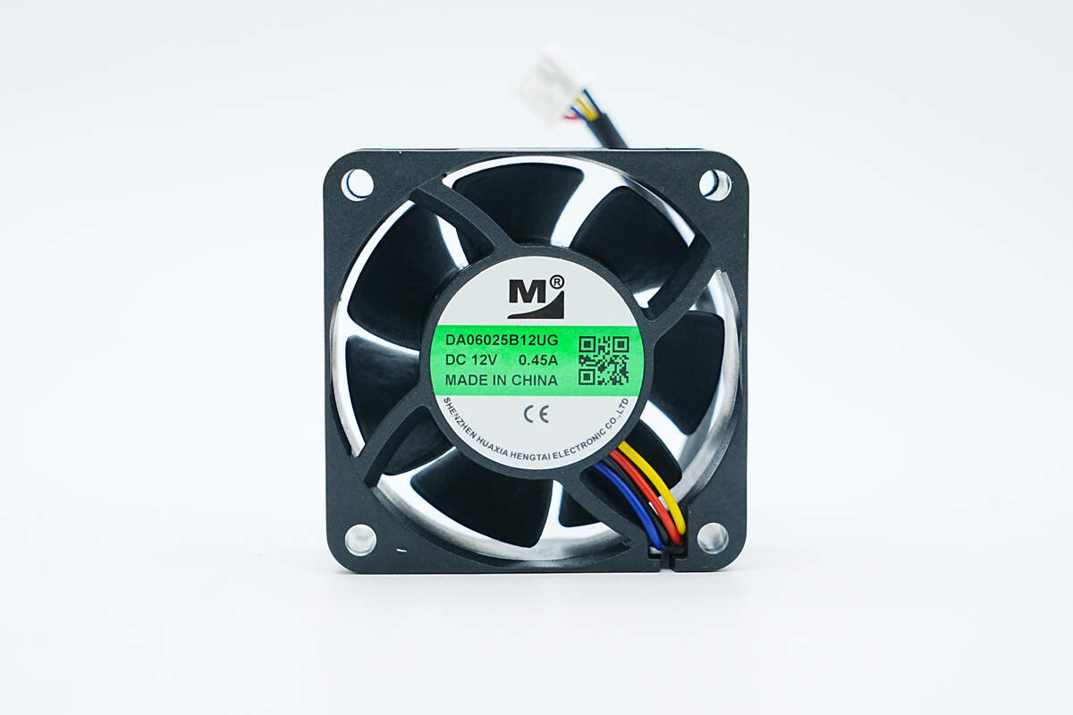

铝合金底板侧面设有散热风扇,来自华夏恒泰,型号DA06025B12UG,规格为12V 0.45A,为四线温控风扇。
双向逆变模块另一个风扇规格相同。

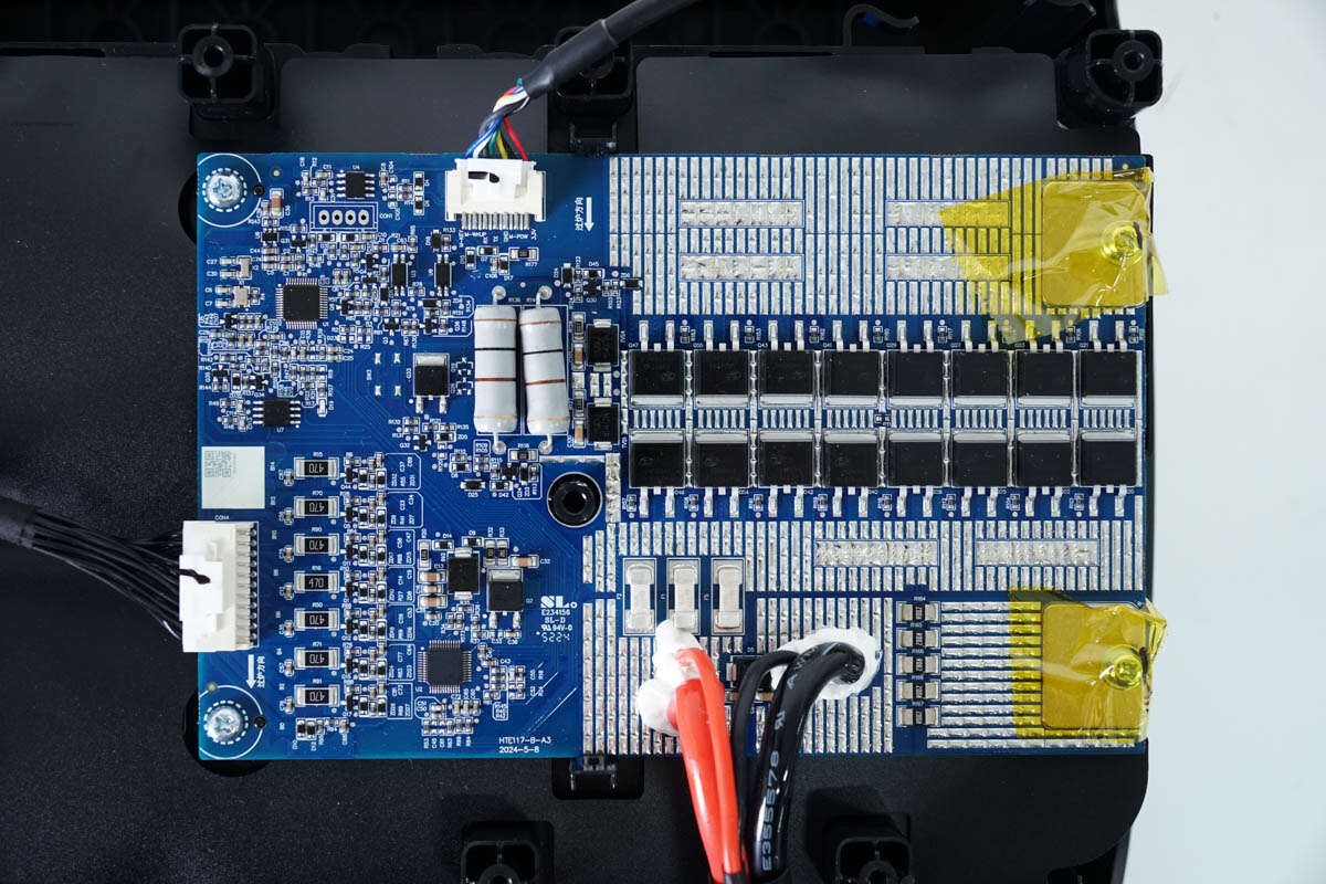

电池组保护板通过螺丝固定在塑料支架上,右侧电池组正负极接线柱使用螺丝固定,并粘贴胶带绝缘。电池组连接线焊接连接,焊点打胶加固。左侧为电池组单体电压采样线连接器,上方连接器与双向逆变模块通信。

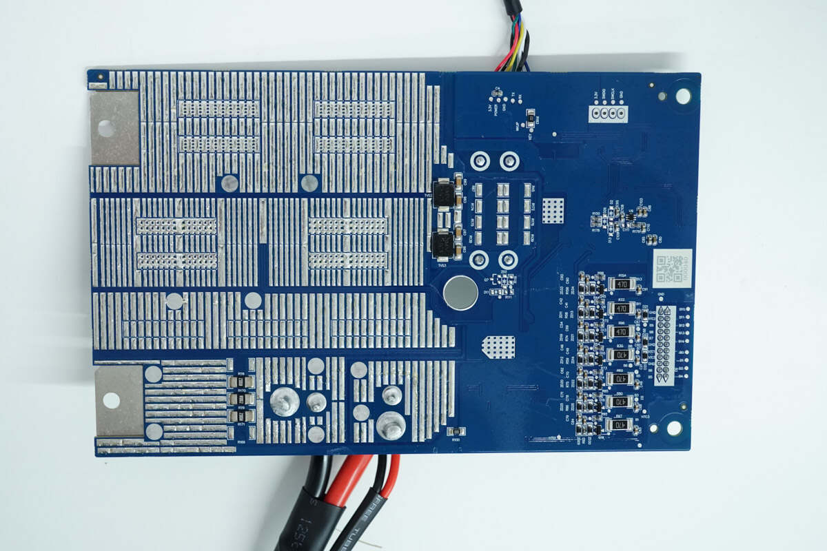

拧下固定螺丝,拆下保护板,保护板底部粘贴麦拉片绝缘。

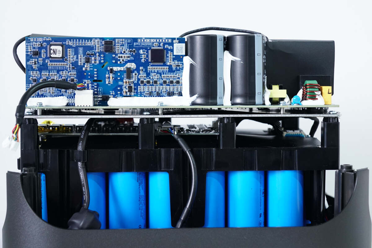

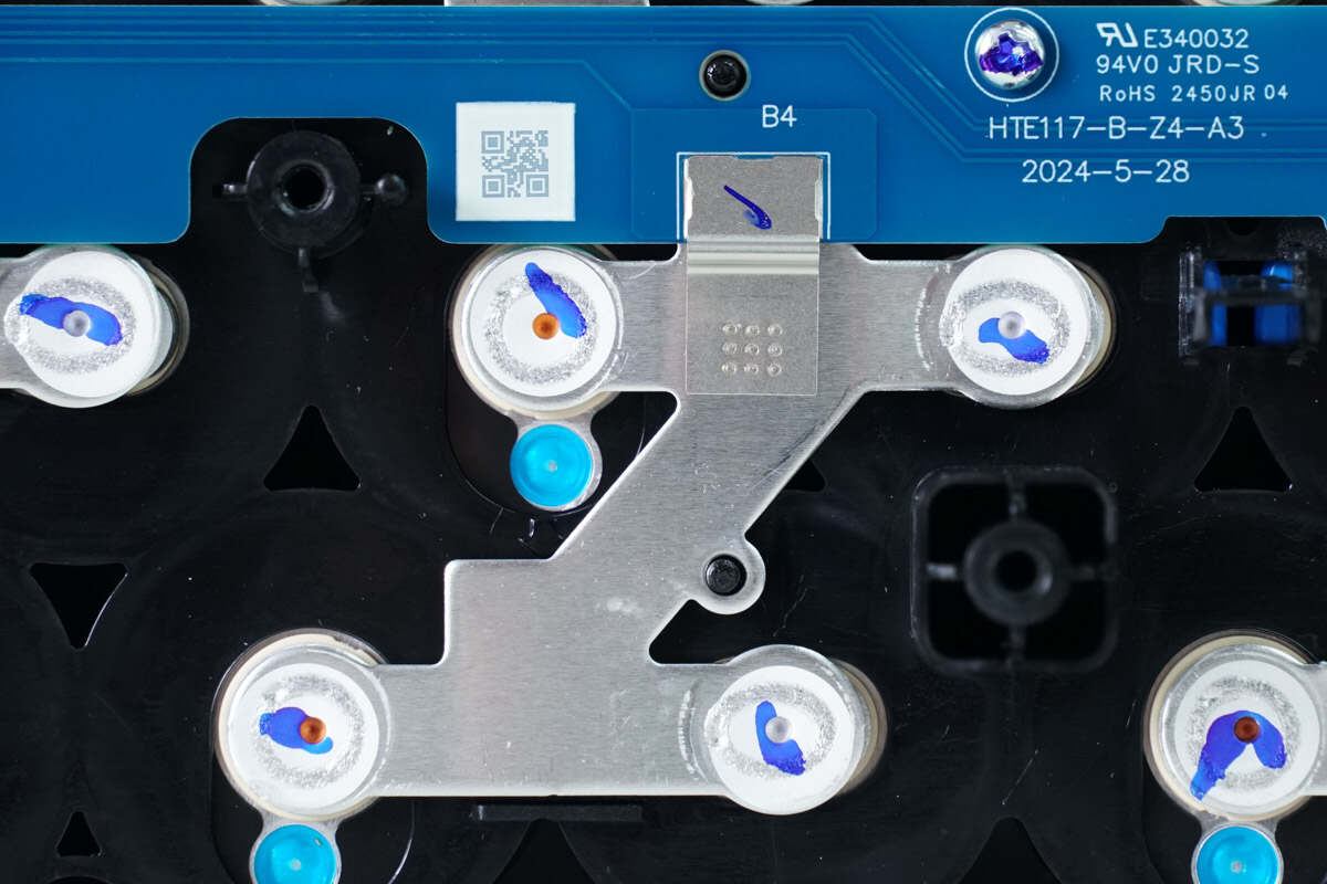

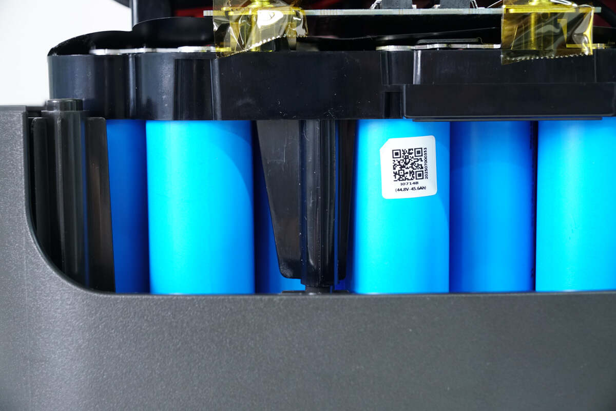

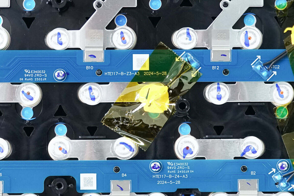

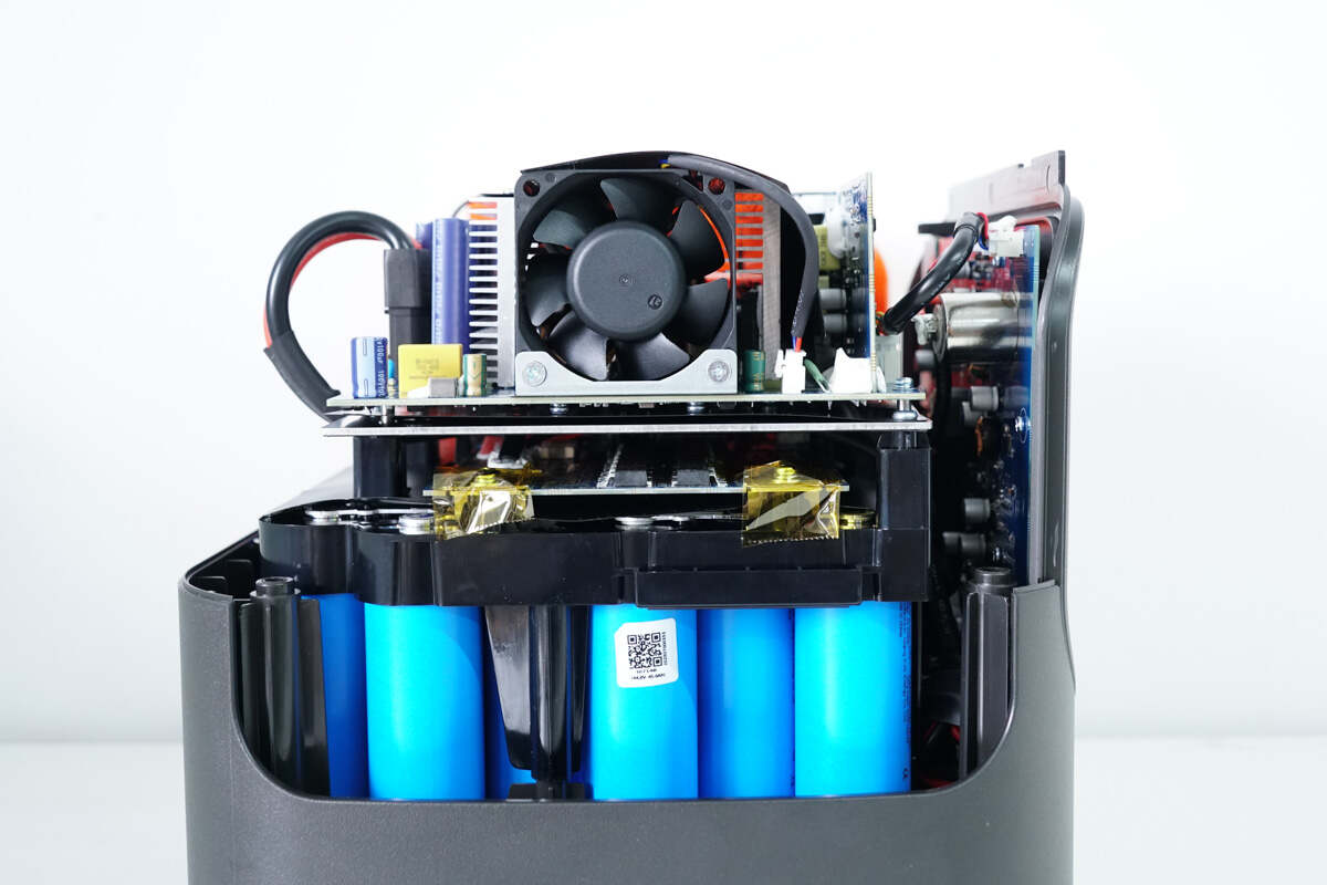

撕下电池组表面粘贴的麦拉片,在麦拉片下方为电池组,电池组采用电动汽车级高强度一体化CTB技术固定。电池一端通过塑料框架固定,另外一端通过壳体底座结构固定成为整体。在强度远超传统结构的同时,空间利用率也提升15%,体积更小,更加安全。

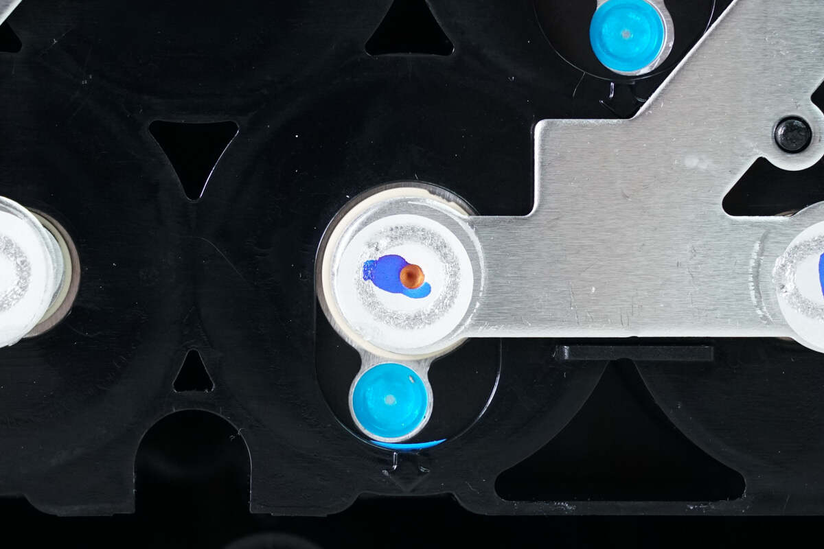

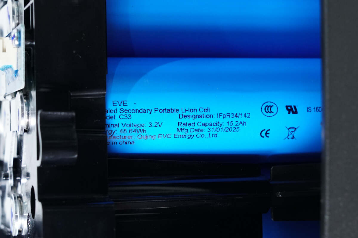

电池组使用亿纬锂能磷酸铁锂电池,电池型号为C33,标称容量为15Ah,标称电压3.2V,尺寸为33140规格,支持0.5C充电和1C放电。电池组采用3节电池并联,14串联的连接方式,标称电压为44.8V,容量为45.6AH。
电池正负极连接采用激光点焊。
每个焊点均通过人工检测合格,涂有蓝色记号笔。

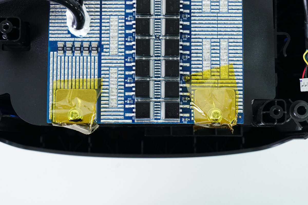

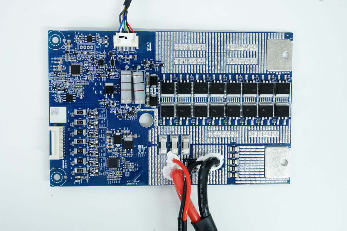

电池保护板左侧设有MCU,电池保护芯片,均衡电阻和预放电电阻。右侧设有电池保护管,保险丝和电流取样电阻。
保护板背面设有电流取样电阻,TVS保护管和均衡电阻。

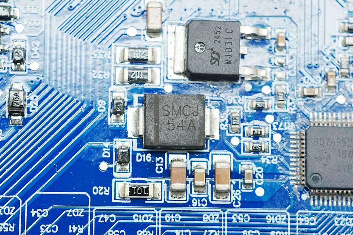

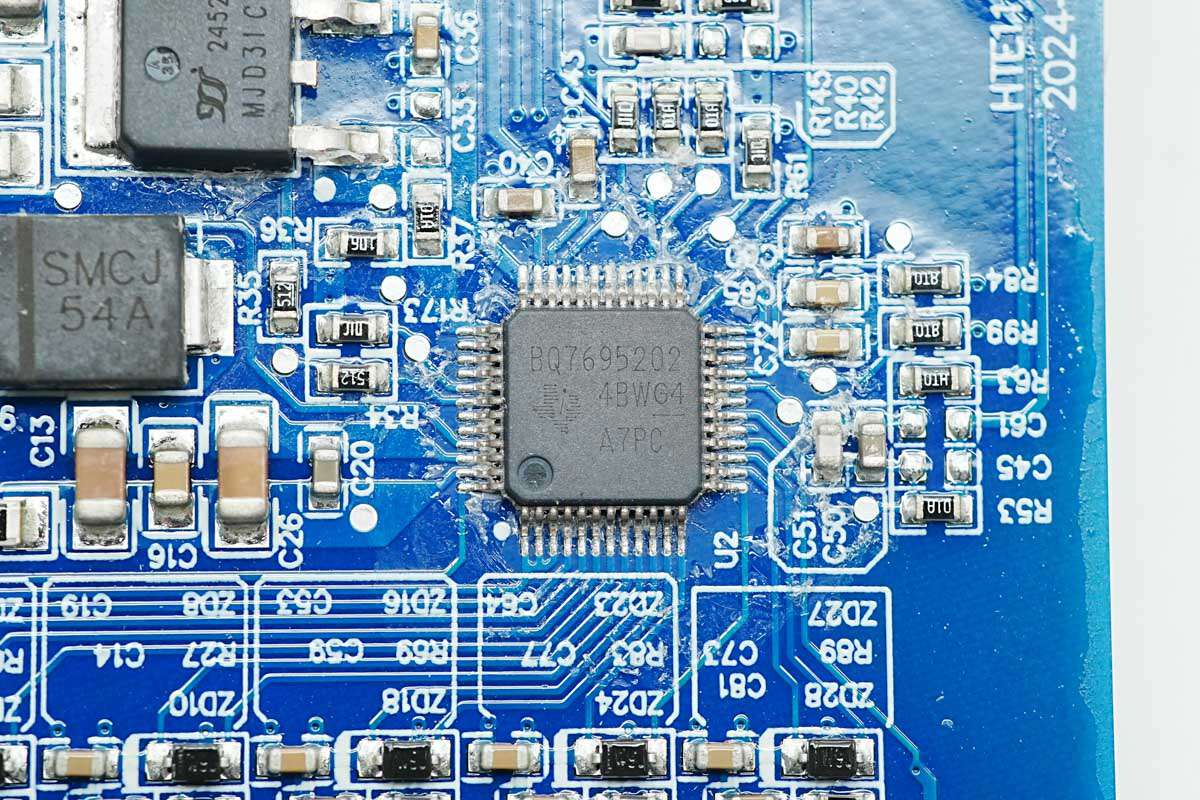

电池保护芯片来自德州仪器,型号BQ7695202,支持锂离子,锂离子聚合物和磷酸铁锂电池,支持3-16串电池组的监控和保护,芯片内部集成电荷泵,用于高侧NMOS驱动,芯片内置两个独立的ADC,用于电压和电流同步采样,支持外接九个热敏电阻,采用TQFP48封装。

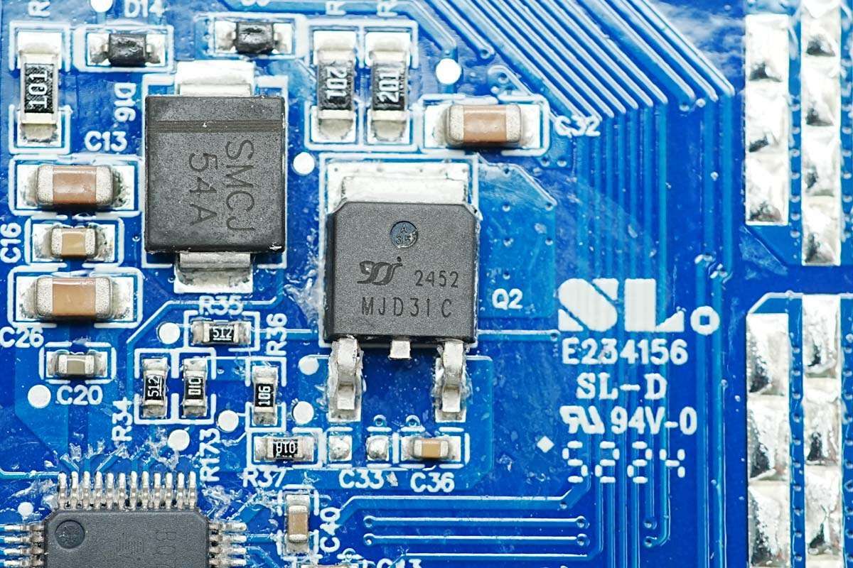

电池保护芯片外置的三极管来自扬杰科技,型号MJD31C,为NPN三极管,耐压100V,集电极电流3A,采用TO-252封装,配合芯片进行供电稳压。

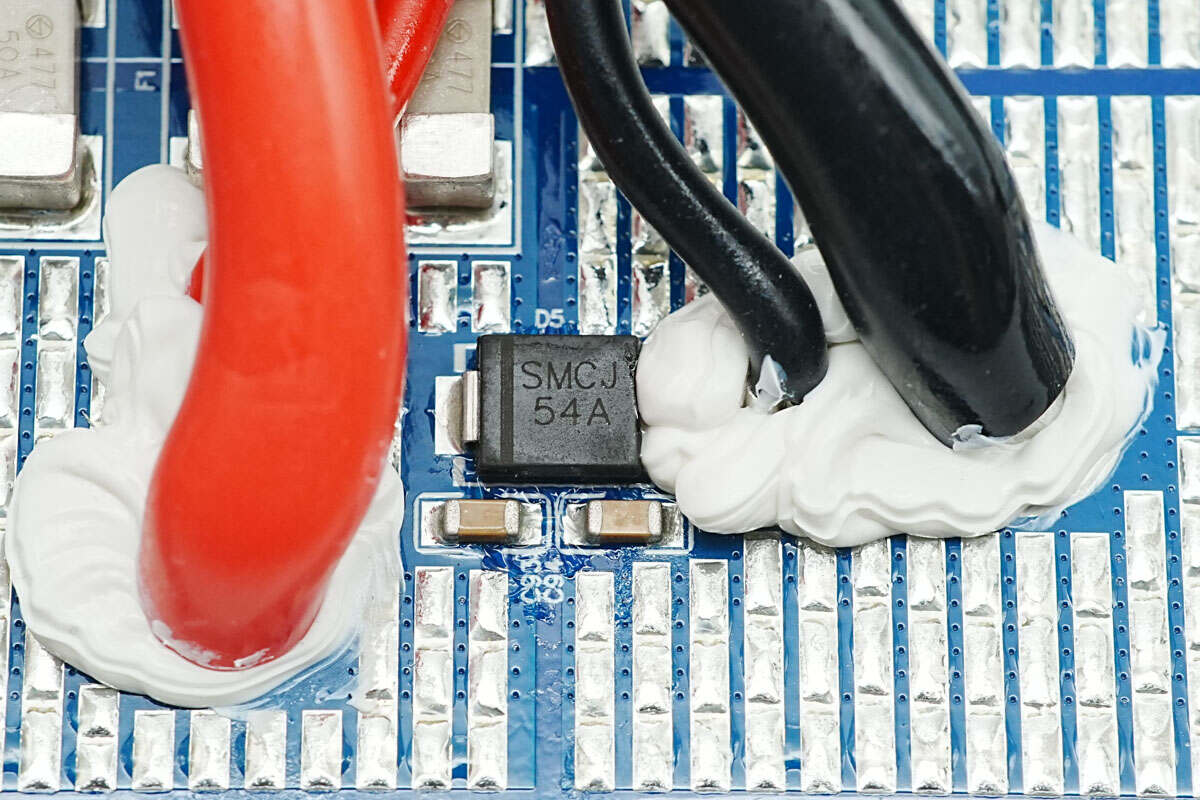

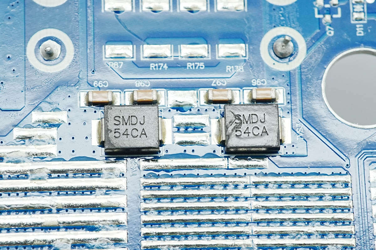

SMCJ54A TVS二极管用于过压浪涌保护。

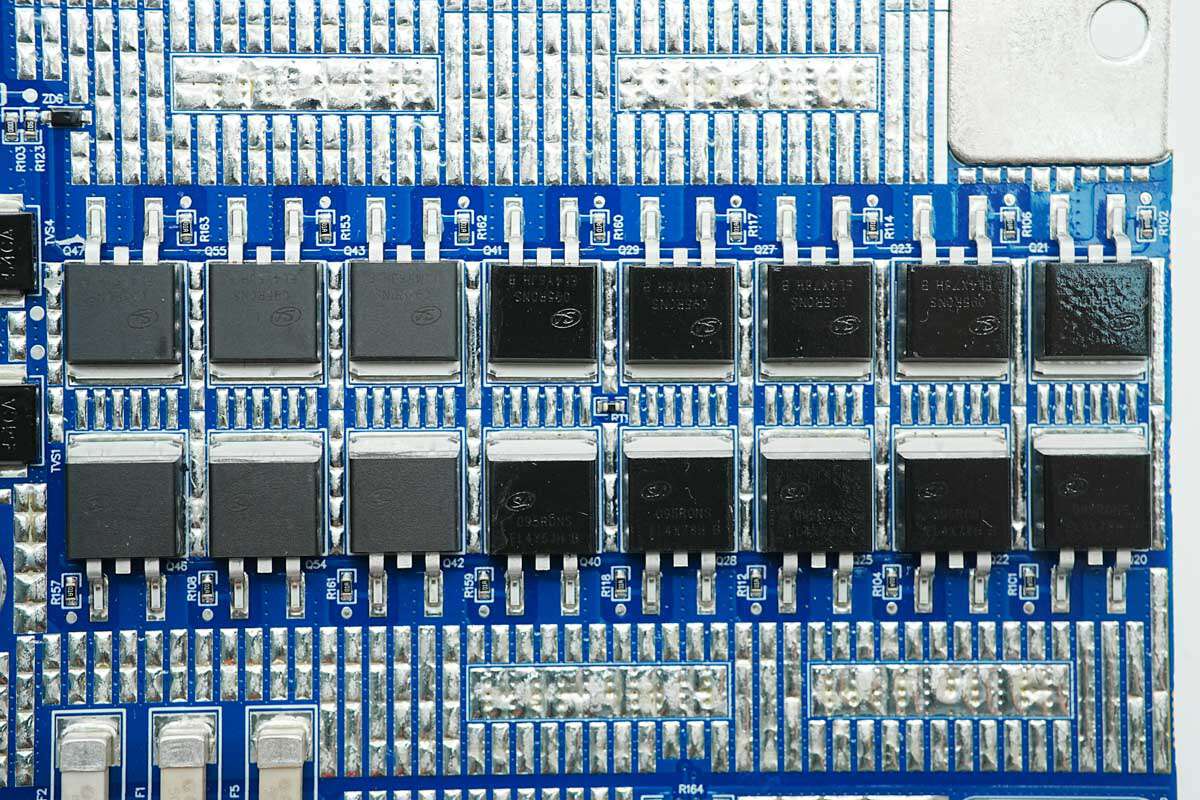

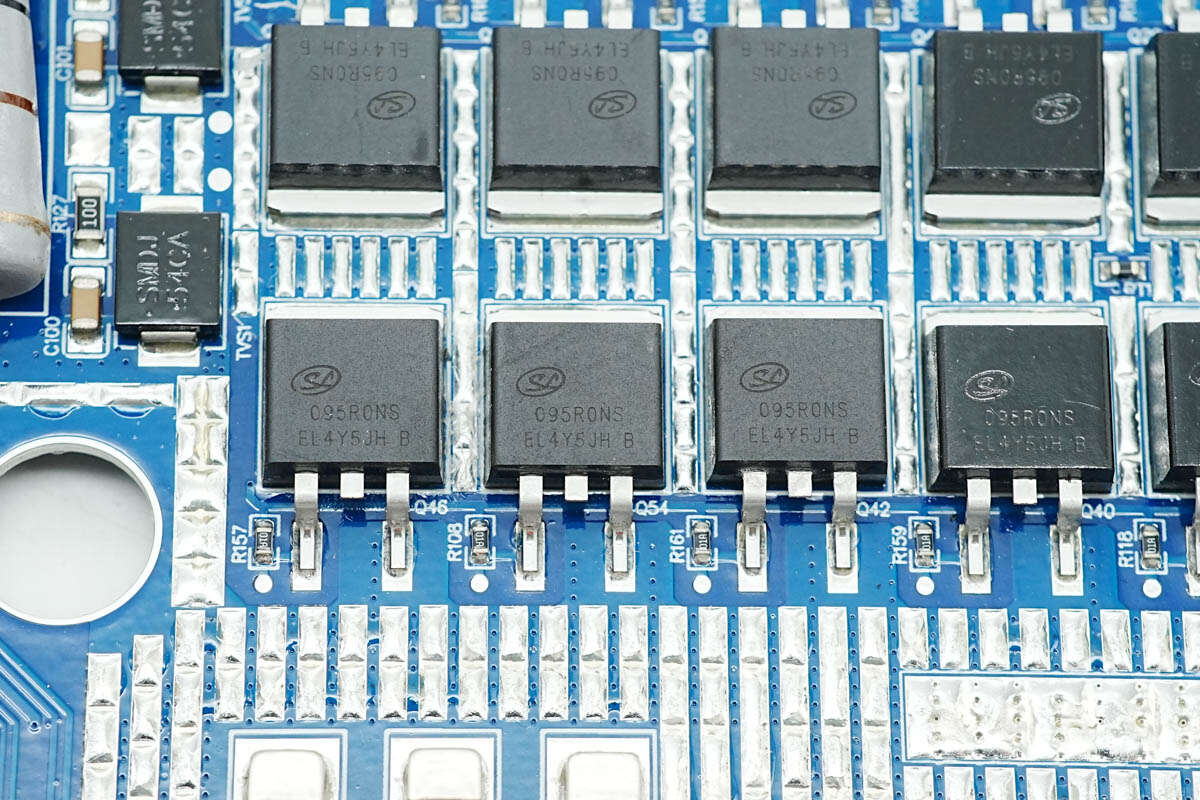

电池保护管使用8颗并联。
电池保护管来自士兰微电子,型号SVG095R0NS,NMOS,耐压90V,导阻4.4mΩ,采用TO-263-2L封装。

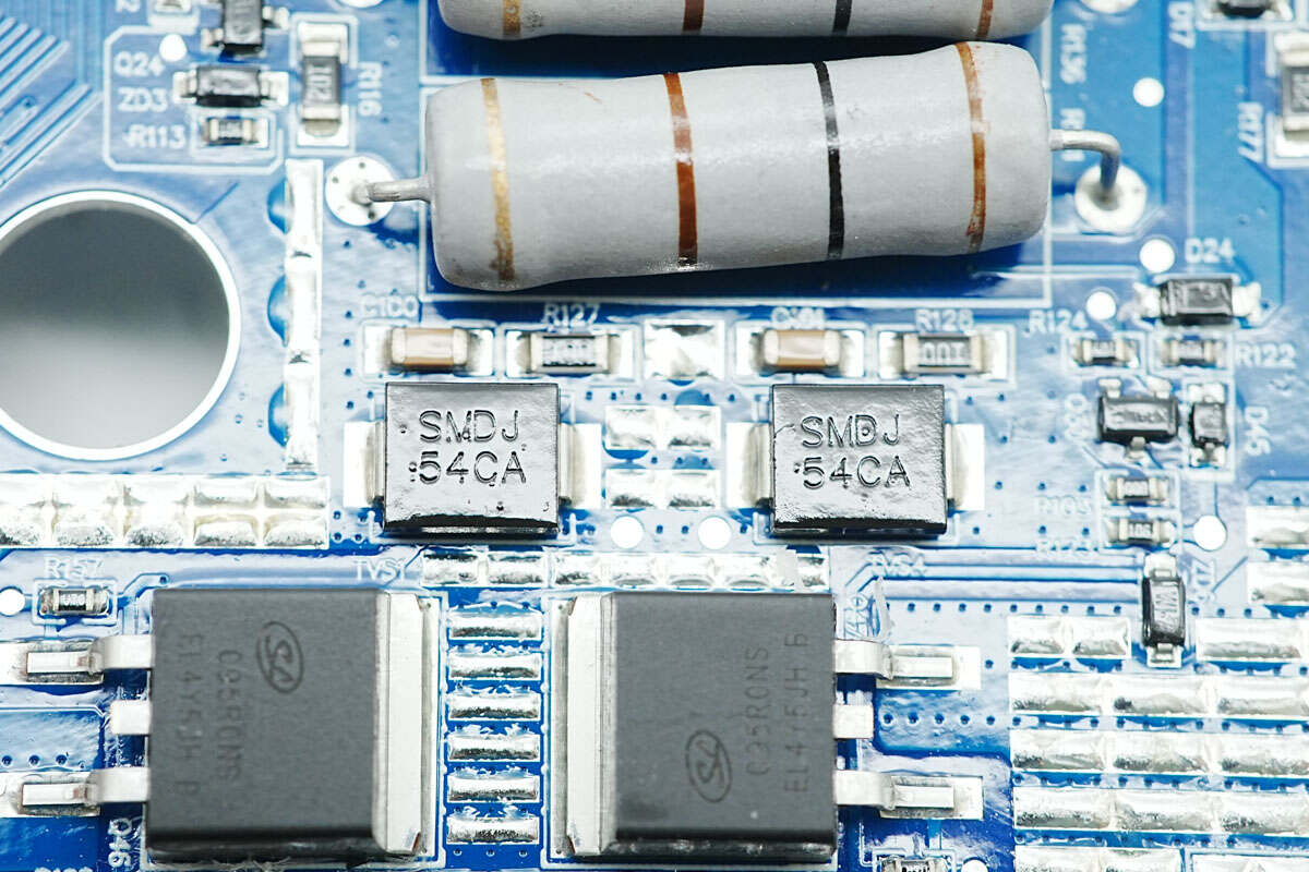

SMDJ54CA双向TVS二极管与电池保护管并联,吸收过压浪涌。
背面也设有两颗相同型号的TVS二极管。
保护板预放电电阻使用两颗100Ω电阻并联。
MOS管来自新洁能,型号NCE01P13K,PMOS,耐压-100V,导阻170mΩ,采用TO-252-2封装。

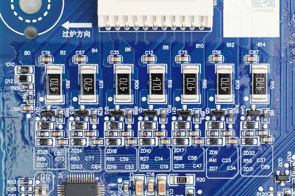

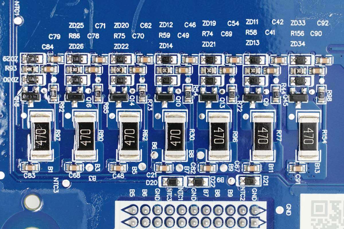

用于电池均衡的开关管和均衡电阻等元件特写。
正反面各设有7颗开关管和均衡电阻,对应14串电池应用。

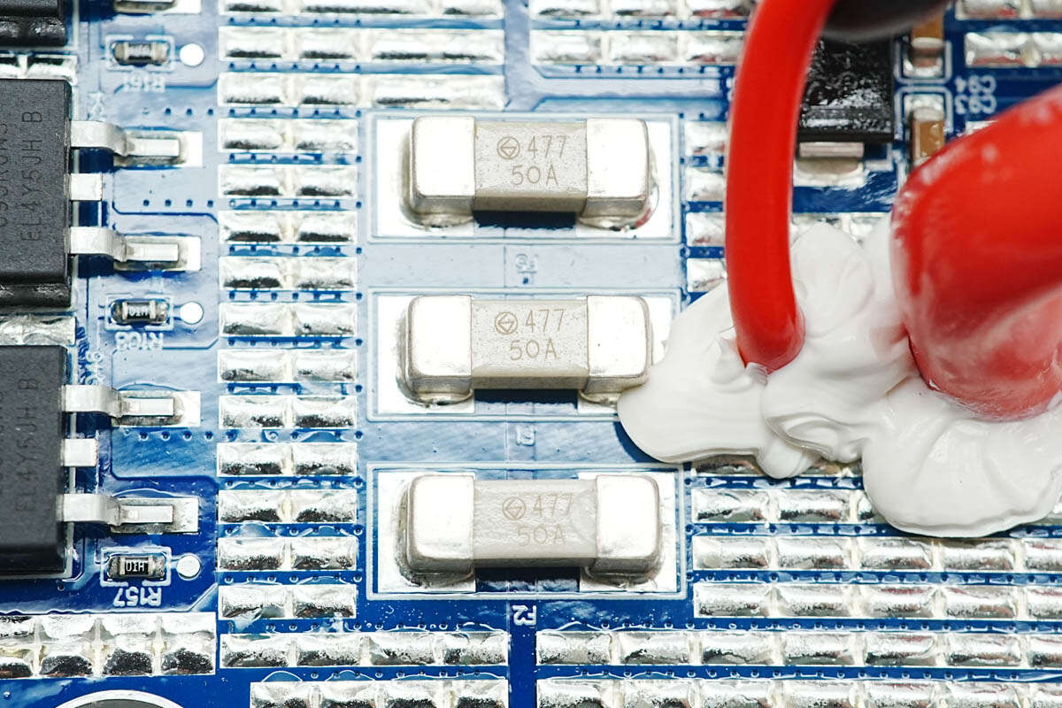

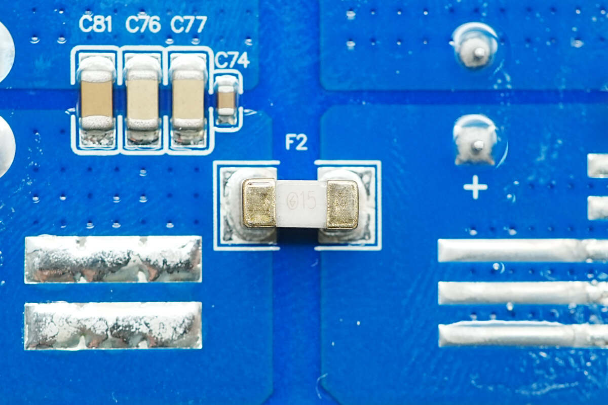

贴片保险丝来自贝特,出料号477,规格为50A,三颗并联。

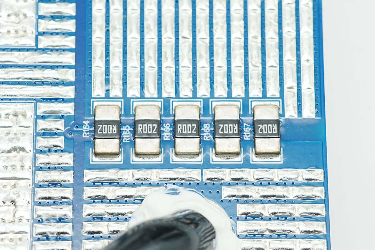

电流取样电阻为2mΩ,使用8颗并联。
反面设有3颗取样电阻。

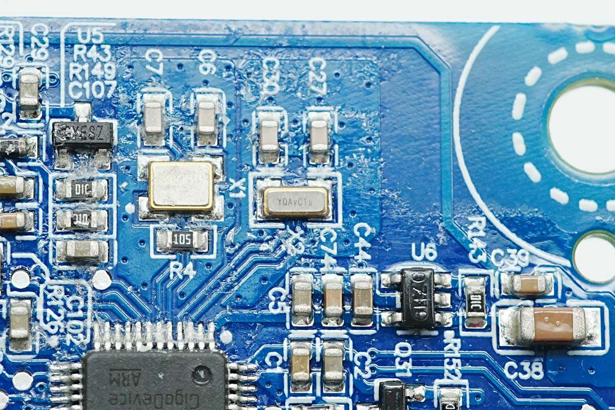

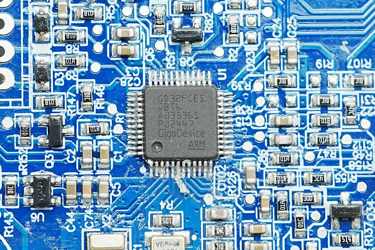

保护板MCU来自兆易创新,型号GD32FCESCBT6,用于保护芯片与双向逆变模块和显示面板通信控制,采用LQFP48封装。

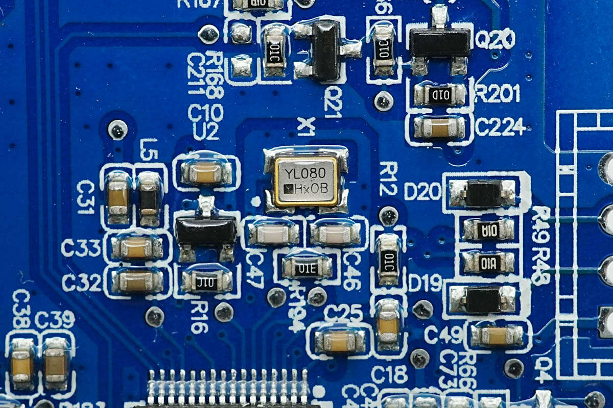

MCU外置8MHz时钟晶振特写。
MCU外置32.768KHz时钟晶振特写。

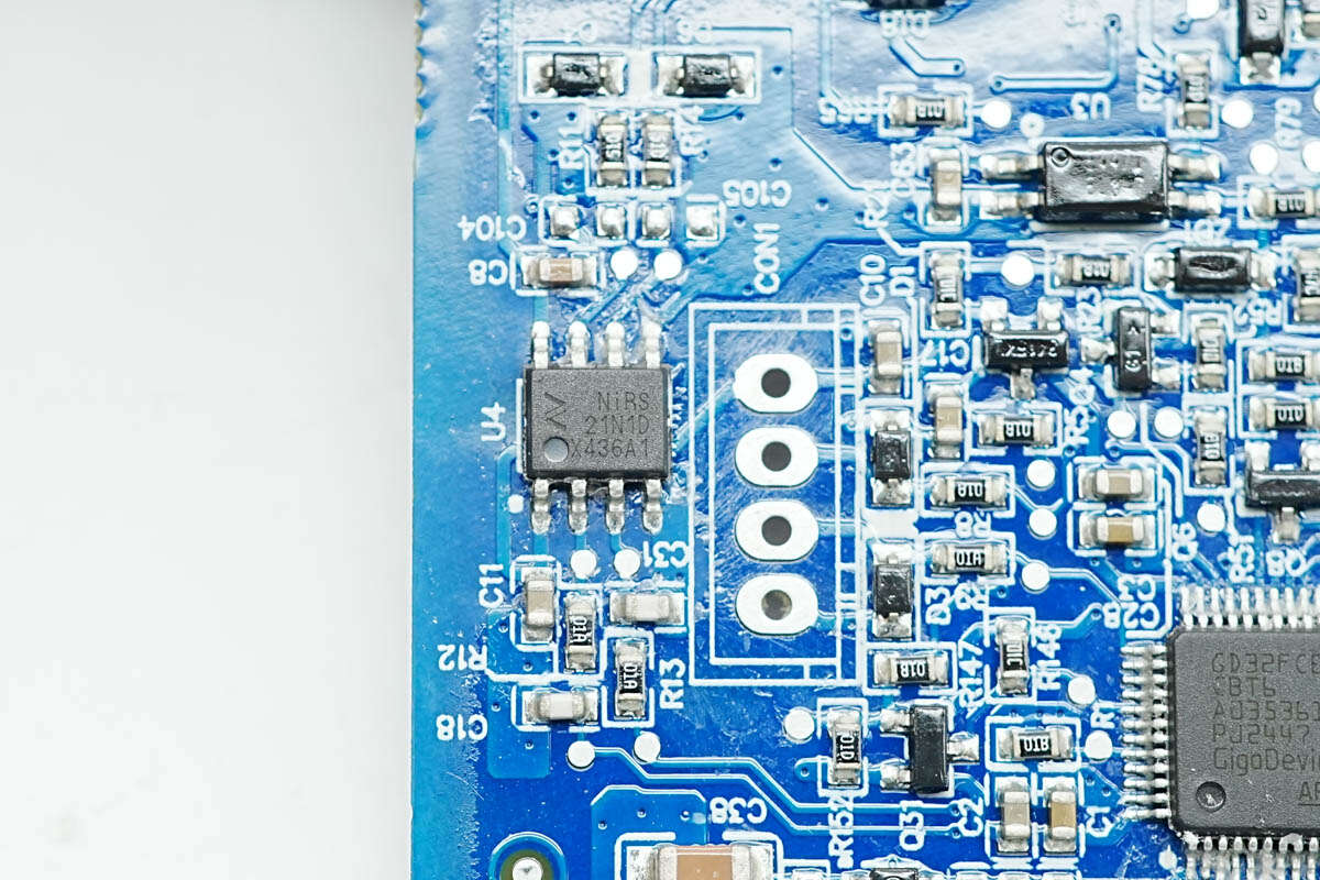

隔离器芯片来自纳芯微,型号NIRS21N1-DSPR,为双通道双向高可靠性数字隔离器,用于电池组通信隔离,采用SOP8封装。

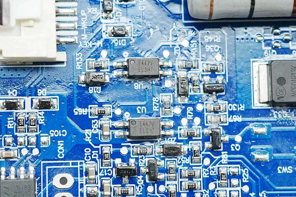

两颗亿光EL3H7光耦用于功能控制。

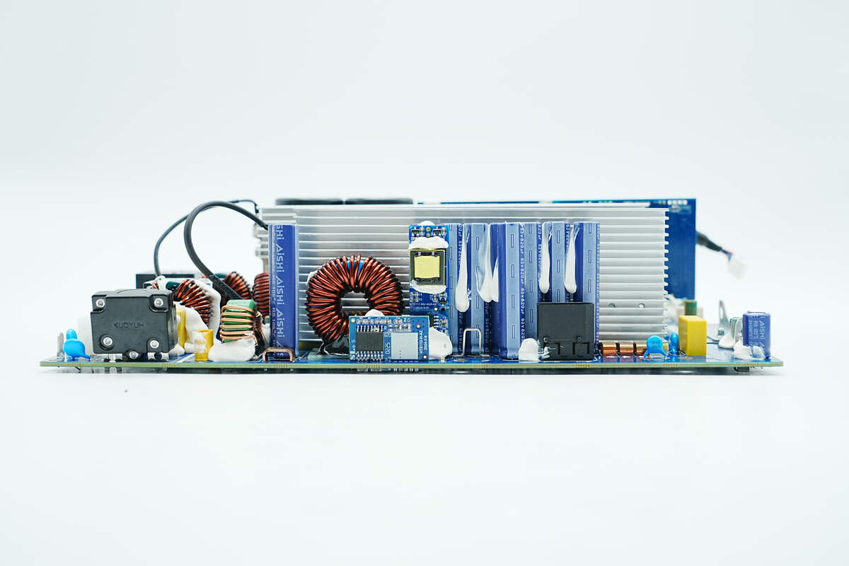

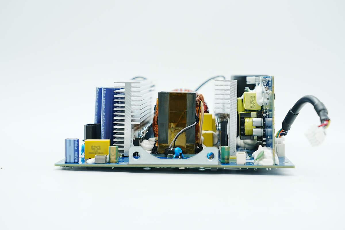

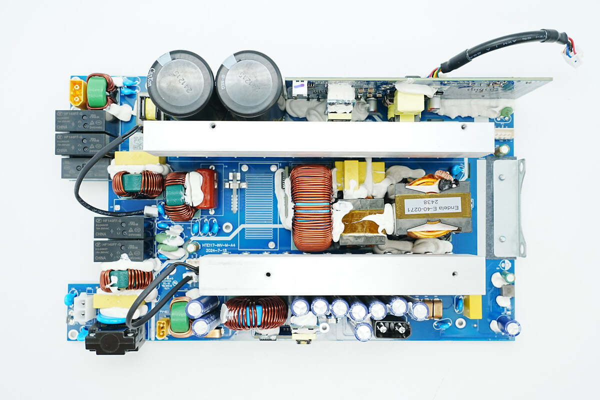

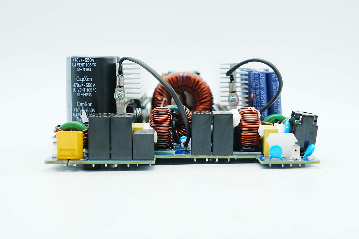

双向逆变模块一览,左上角为交流输出端,设有共模电感和继电器,左下角插座为交流输入端,设有热保护器,压敏电阻,安规X2电容和共模电感。左侧上方设有两颗高压滤波电容,右侧为控制小板。下方散热片为高压开关管散热。
中间位置为PFC电感,右侧设有谐振电容,谐振电感和变压器。下方散热片为MPPT开关管和低压开关管散热,底部设有升降压电感,滤波电容和连接器。

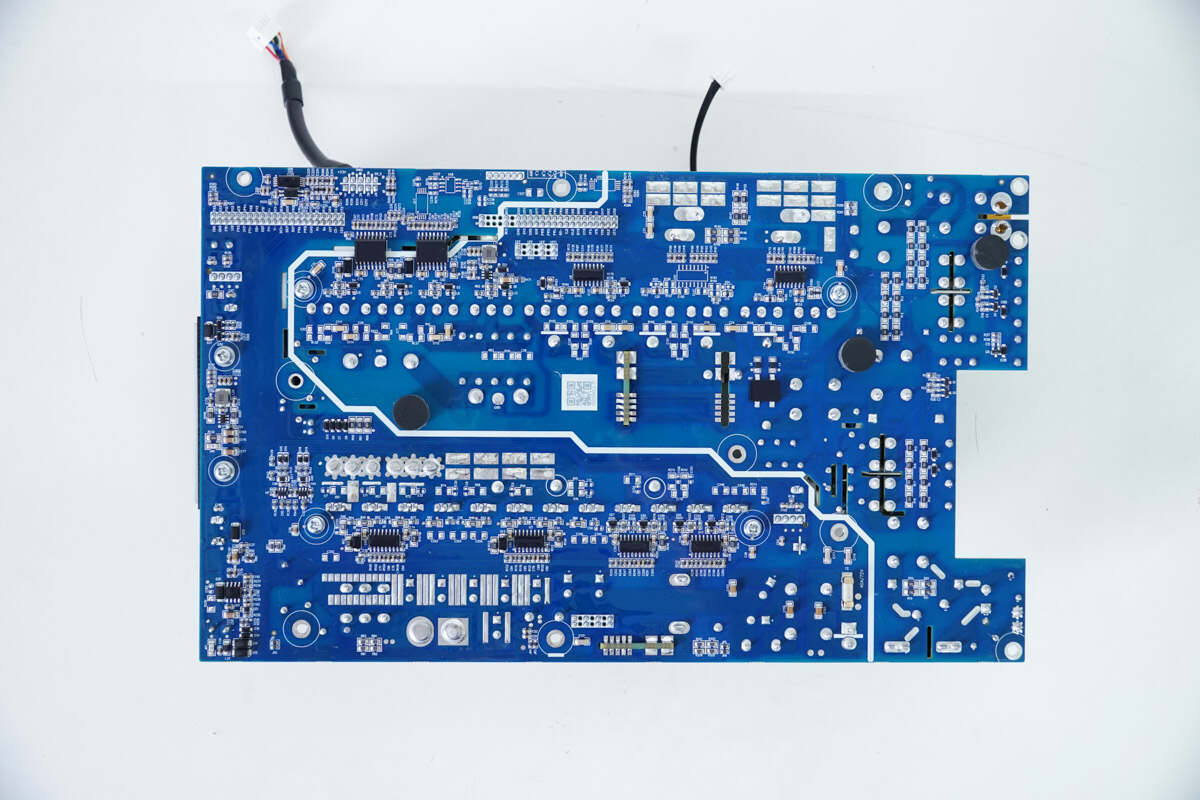

双向逆变模块背面对应图腾柱PFC开关管,全桥LLC开关管,同步整流管和MPPT开关管设有8颗驱动器,并设有降压电路。

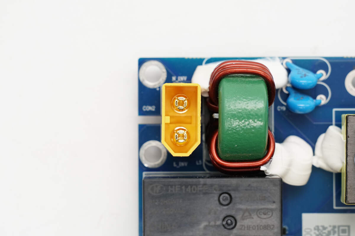

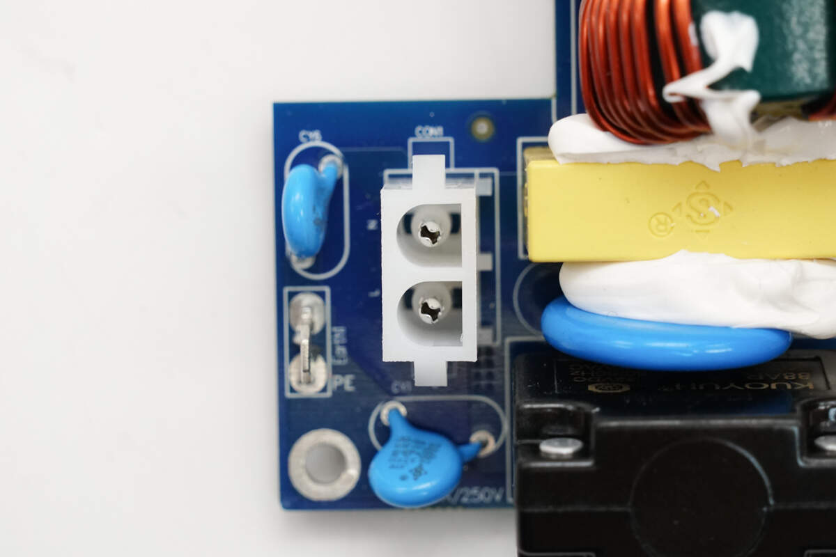

模块一侧为交流输入输出端,设有对应的连接器和继电器,共模电感底部设有电木板绝缘。

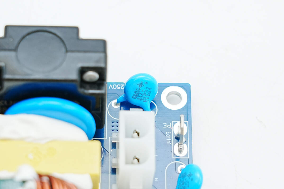

交流输入端连接器特写。

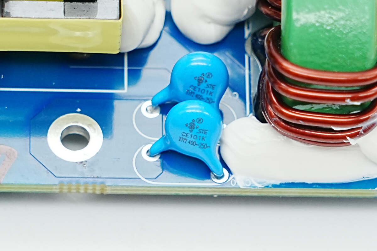

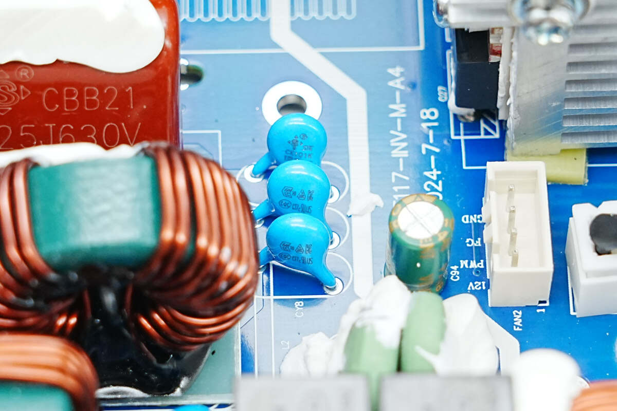

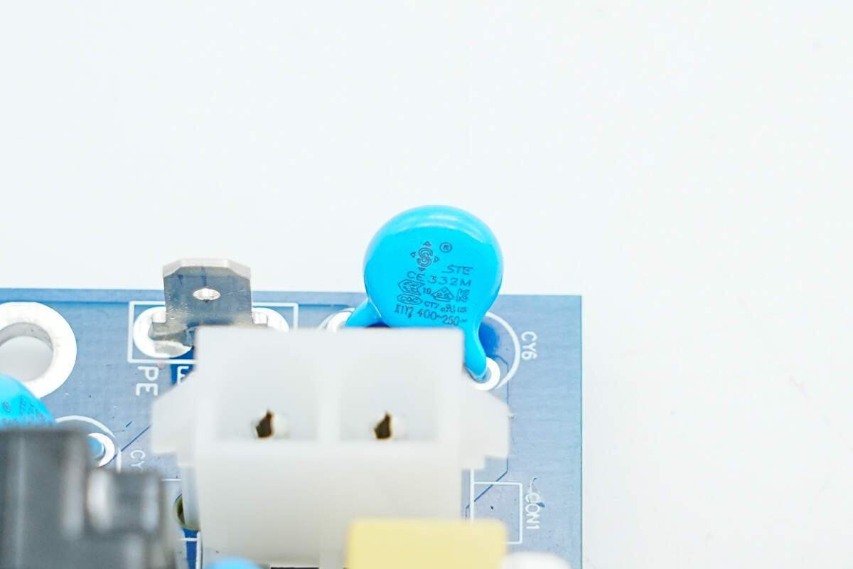

蓝色Y电容来自松田电子,规格为3300pF。
另一颗Y电容规格相同。

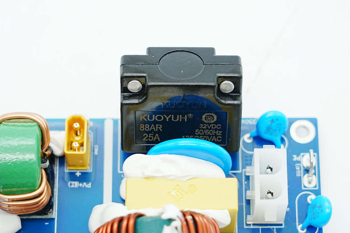

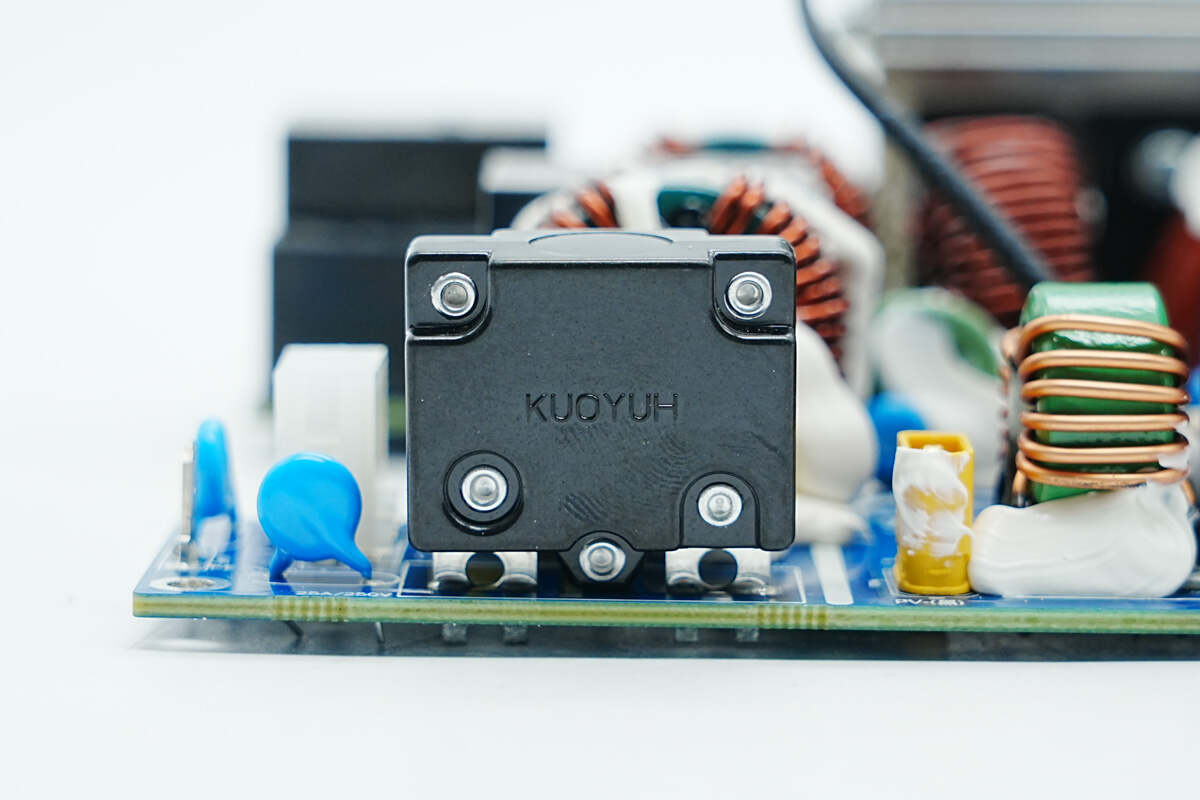

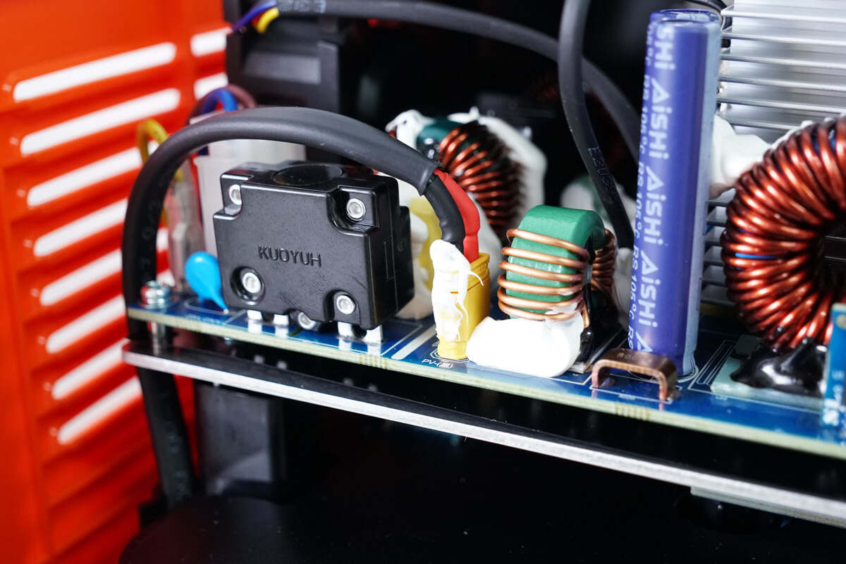

自动复位断路器来自国昱电子,通过焊接连接。
自动复位断路器为88AR系列,规格为25A,用于输入过流保护。

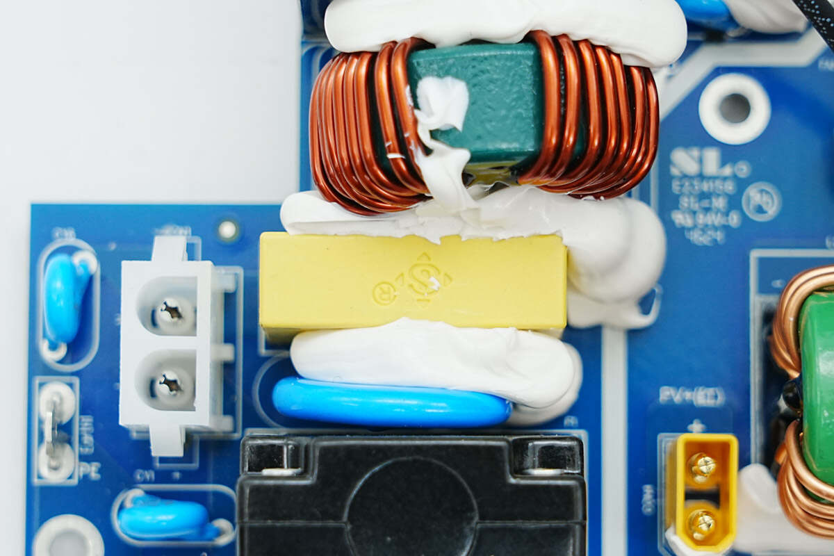

安规X2电容来自松田电子。
共模电感采用磁环绕制。

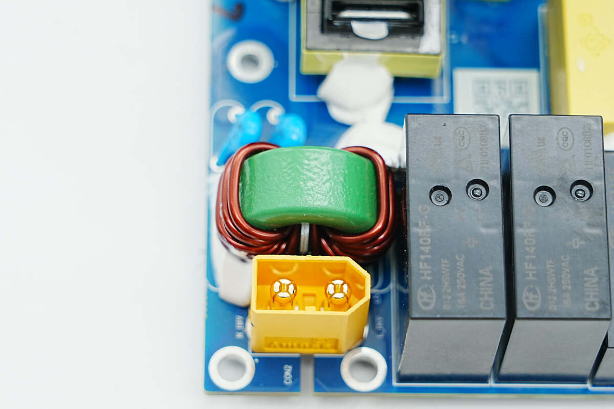

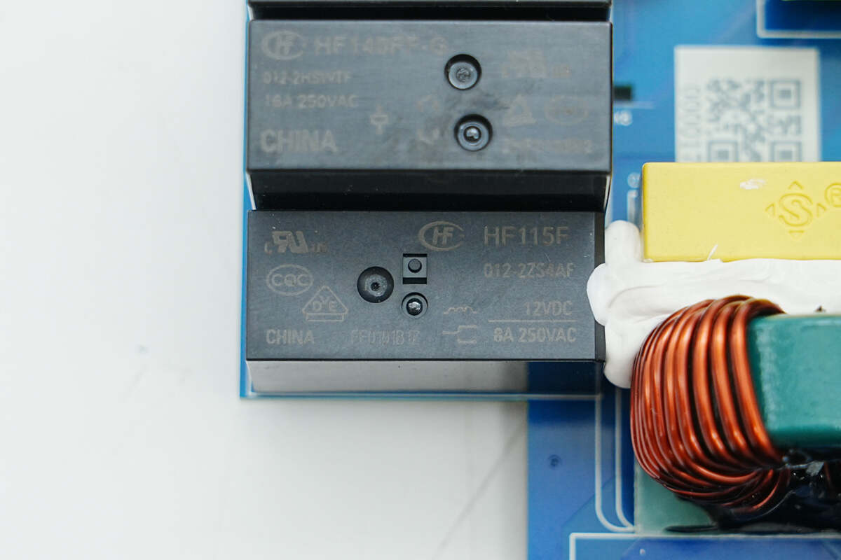

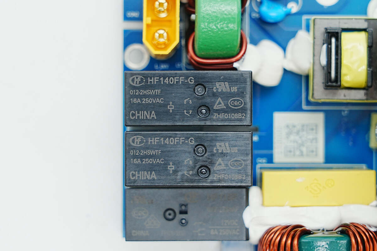

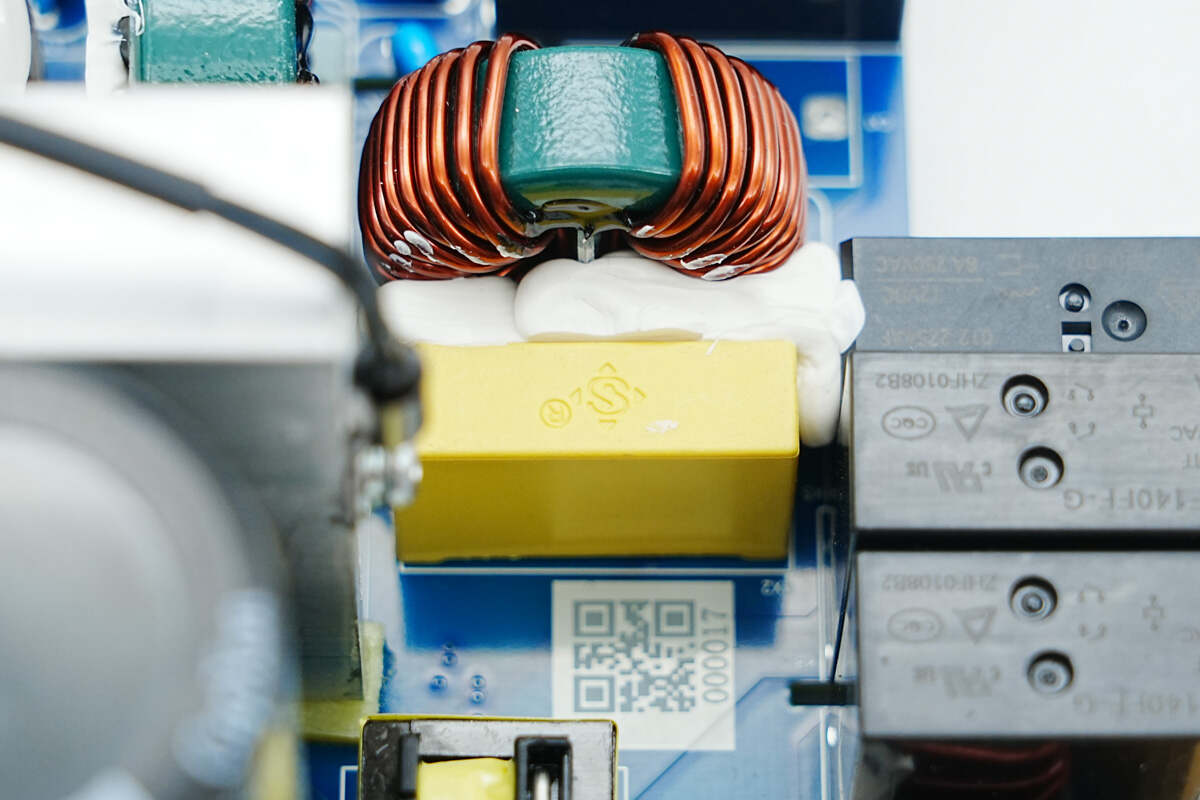

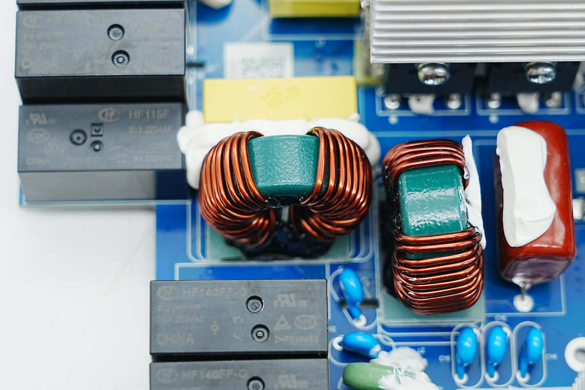

用于输入切换的继电器来自宏发,型号HF140FF-G,是一颗小型中功率继电器,线圈电压为12V,内置两组转换触点,触点容量为16A 250Vac。
交流输出端采用XT60连接器。
输入端共模电感特写。
两颗蓝色Y电容来自松田电子,规格为100pF。
电流互感器用于检测输出电流。
用于输出切换的两颗继电器型号HF140FF-G,与输入切换继电器型号相同。
另一颗继电器来自宏发,型号HF115F,为小型大功率直流继电器,内置两组转换触点,触点容量为8A 250Vac,线圈电压为12V。

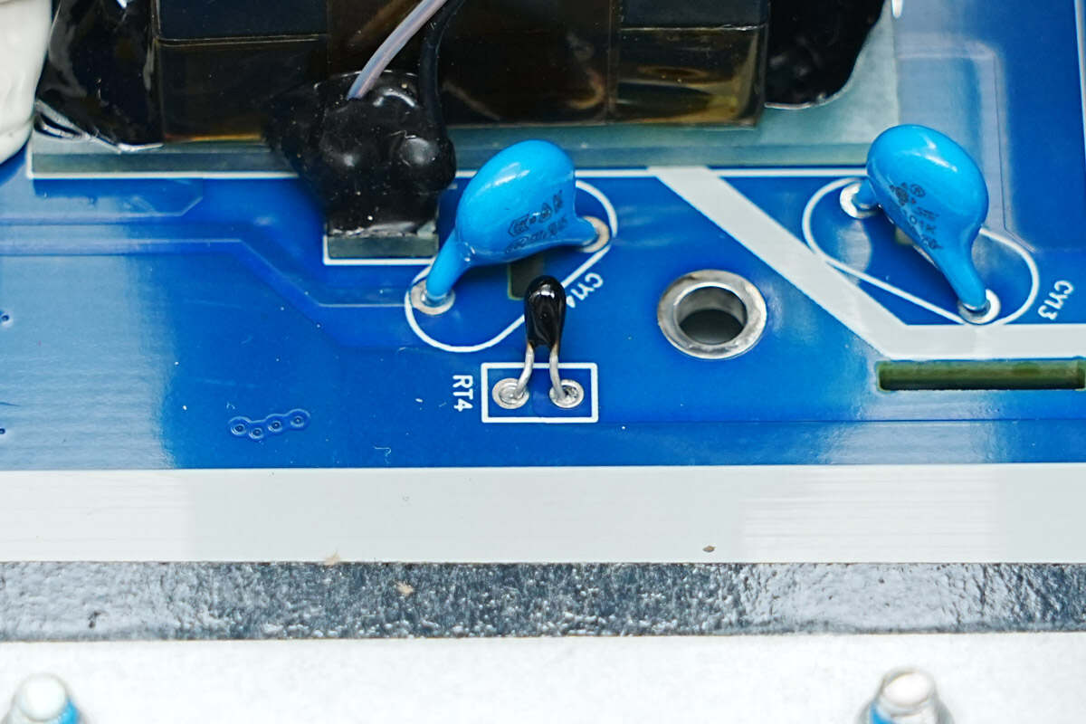

两颗热敏电阻来自兴勤,丝印PI 200,用于过载保护。

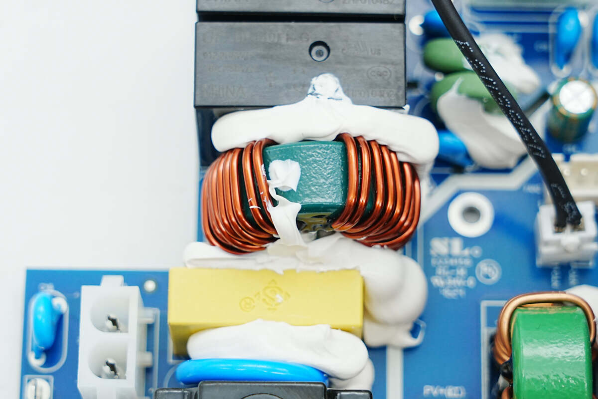

安规X2电容来自松田电子。

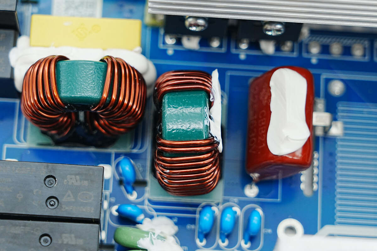

共模电感采用磁环绕制,底部设有电木板绝缘。
另一颗共模电感特写。

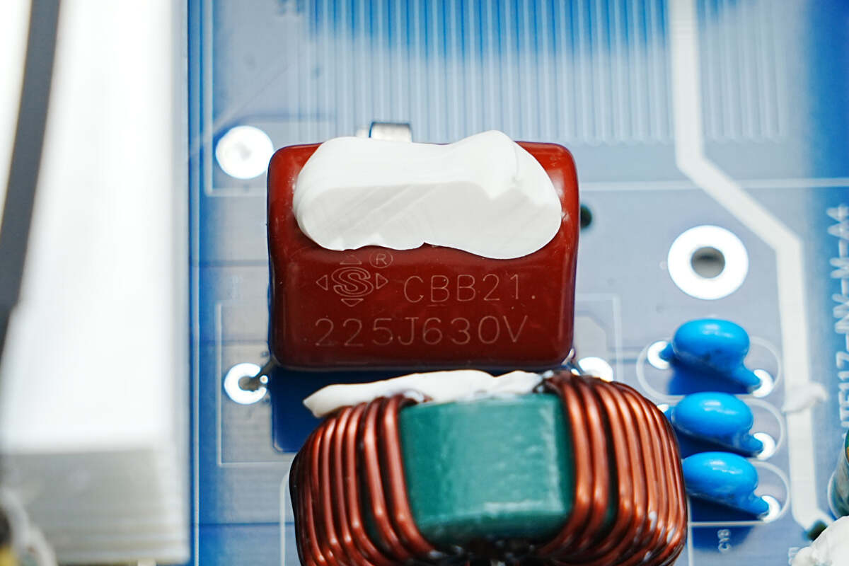

薄膜滤波电容来自松田电子,规格为2.2μF630V。

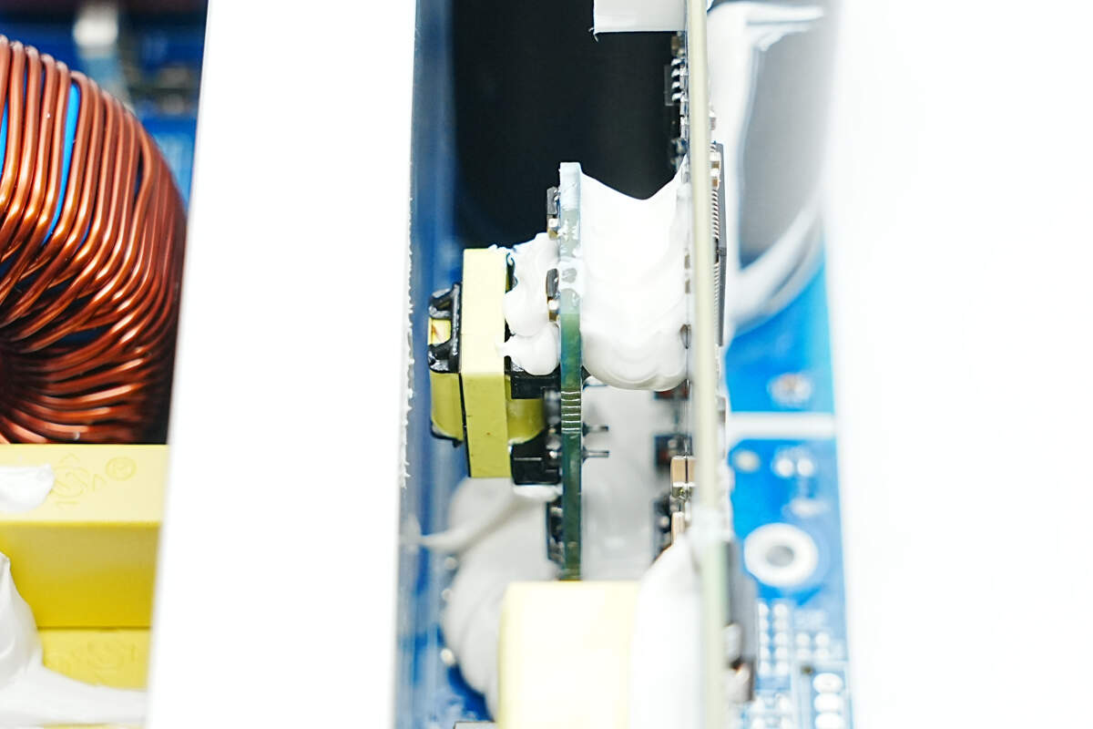

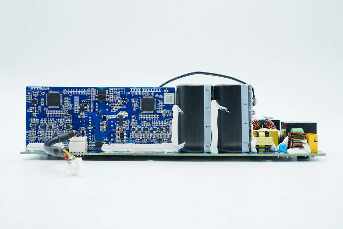

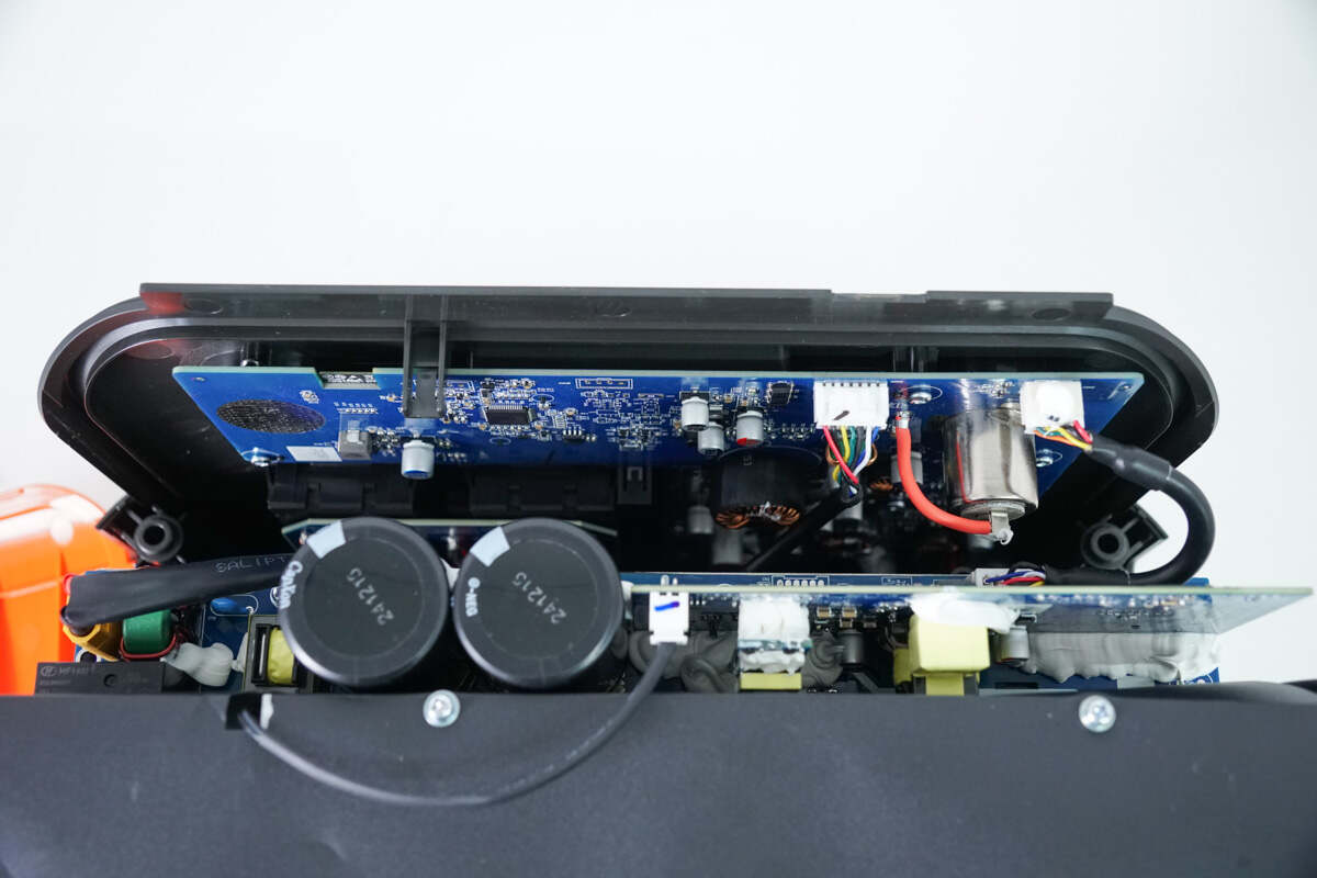

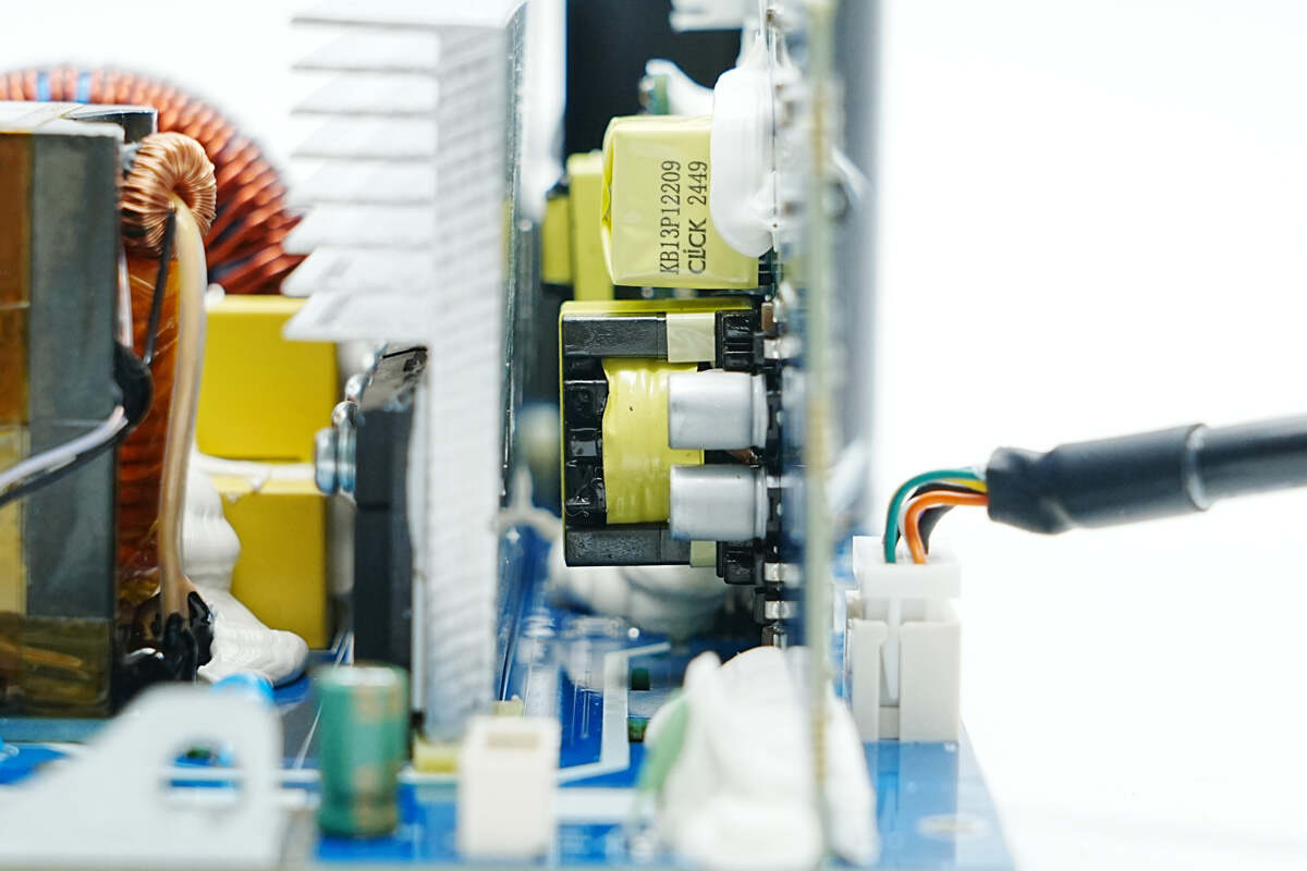

双向逆变模块侧面设有控制板和高压滤波电容,通过打胶加固。
另一侧设有散热片和变压器。
散热片固定热敏电阻检测温升。

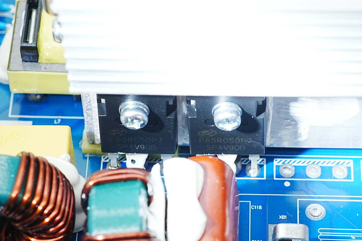

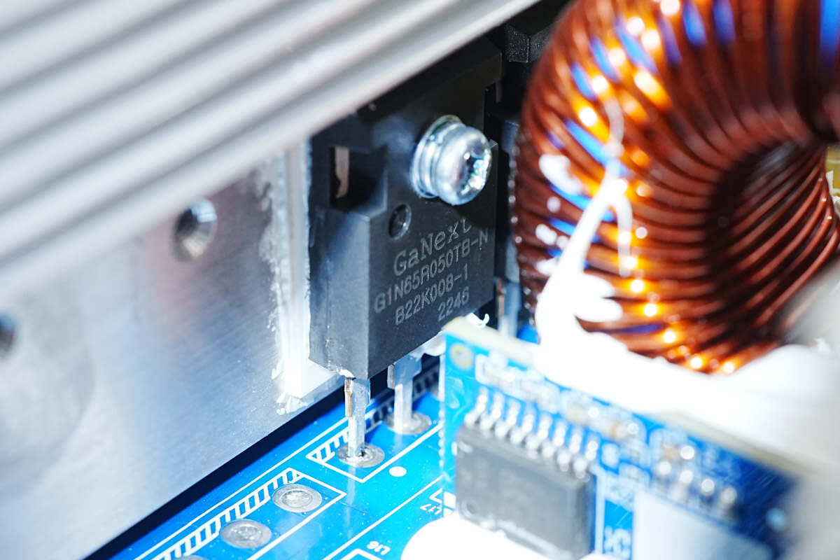

图腾柱PFC慢管来自士兰微电子,丝印P65R050P7,型号SVSP65R050P7HD4,NMOS,耐压650V,导阻50mΩ,采用TO-247-3L封装。

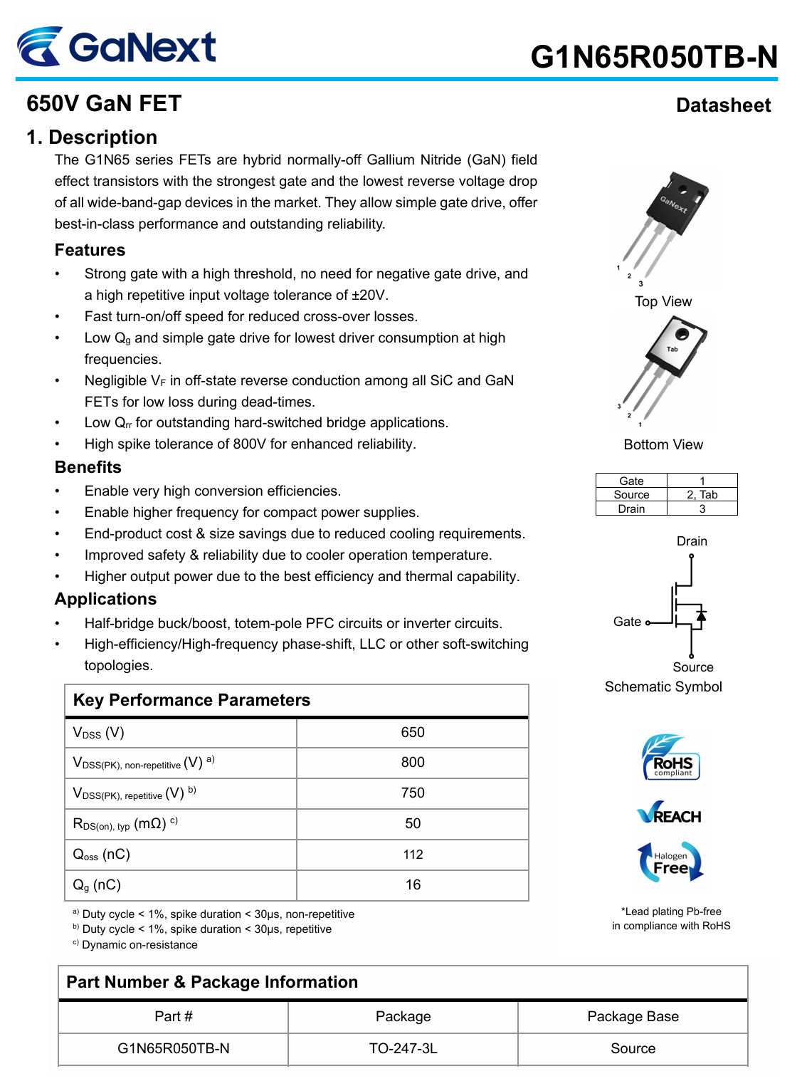

图腾柱PFC快管来自镓未来,型号G1N65R050TB-N,是一颗耐压650V,峰值耐压800V的氮化镓开关管,其导阻仅为50mΩ,整体性能处于行业领先水平。并具有坚固的栅极,可以简化栅极驱动设计,提供最佳的性能和杰出的可靠性。
镓未来G1N65R050TB-N适用于硬开关桥式电路,比如连续电流模式图腾柱无桥PFC或逆变器、(双向)带同步整流HVDC Buck降压电路或Boost升压电路,还适用于高频高效率移相全桥、LLC或其他软开关拓扑,采用TO-247-3L封装。
镓未来 G1N65R050TB-N 资料信息。

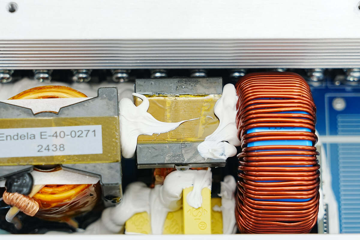

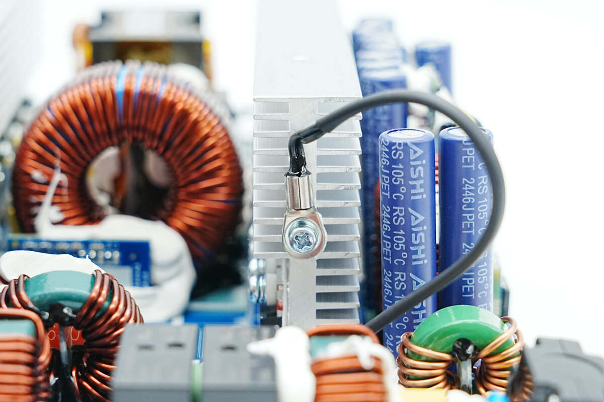

PFC升压电感采用磁环绕制,底部设有电木板绝缘。

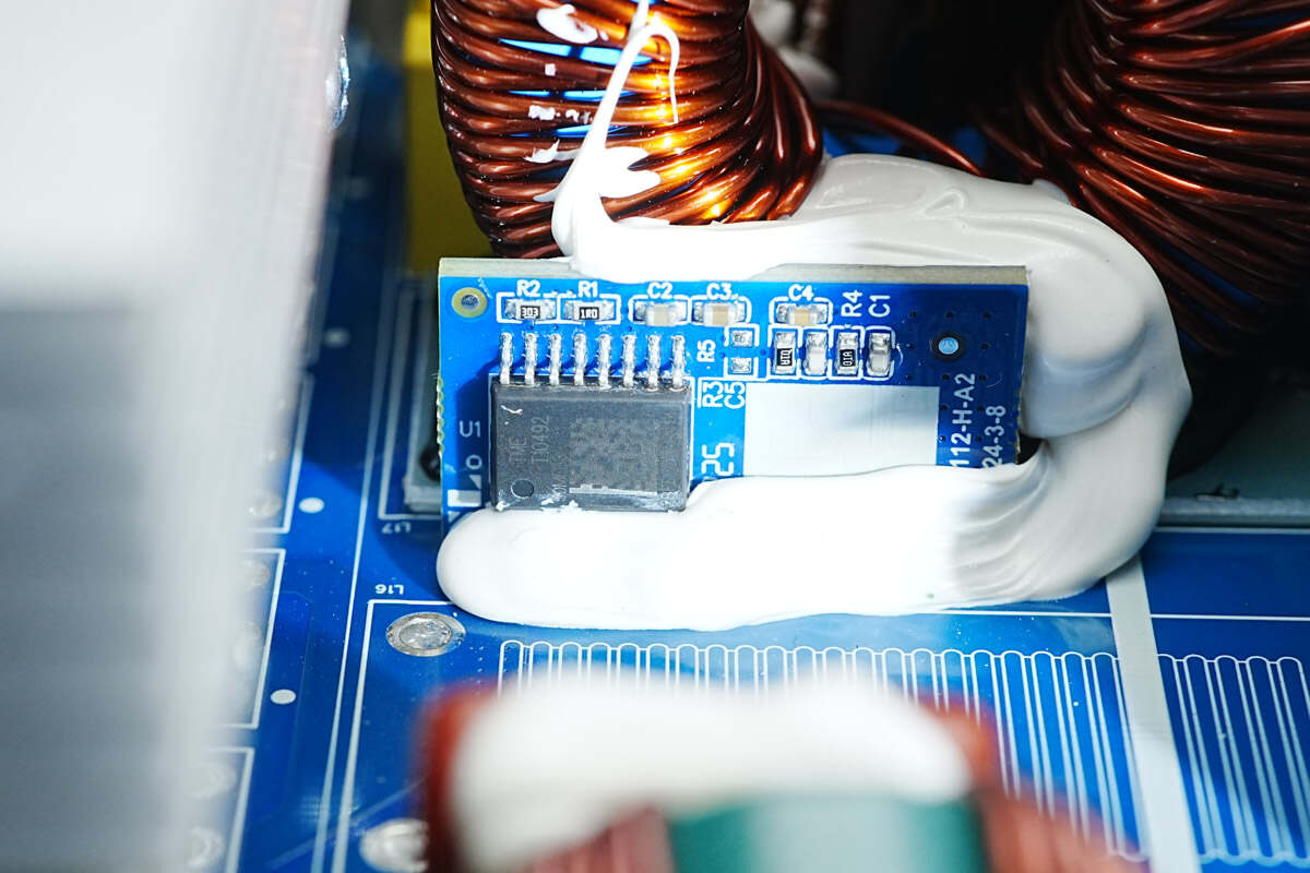

霍尔电流传感器焊接在垂直小板上,小板打胶加固。霍尔电流传感器来自希磁科技,型号STK-616T-50MFB3,量程为±50A,供电电压为3.3V,采用SOIC16封装。

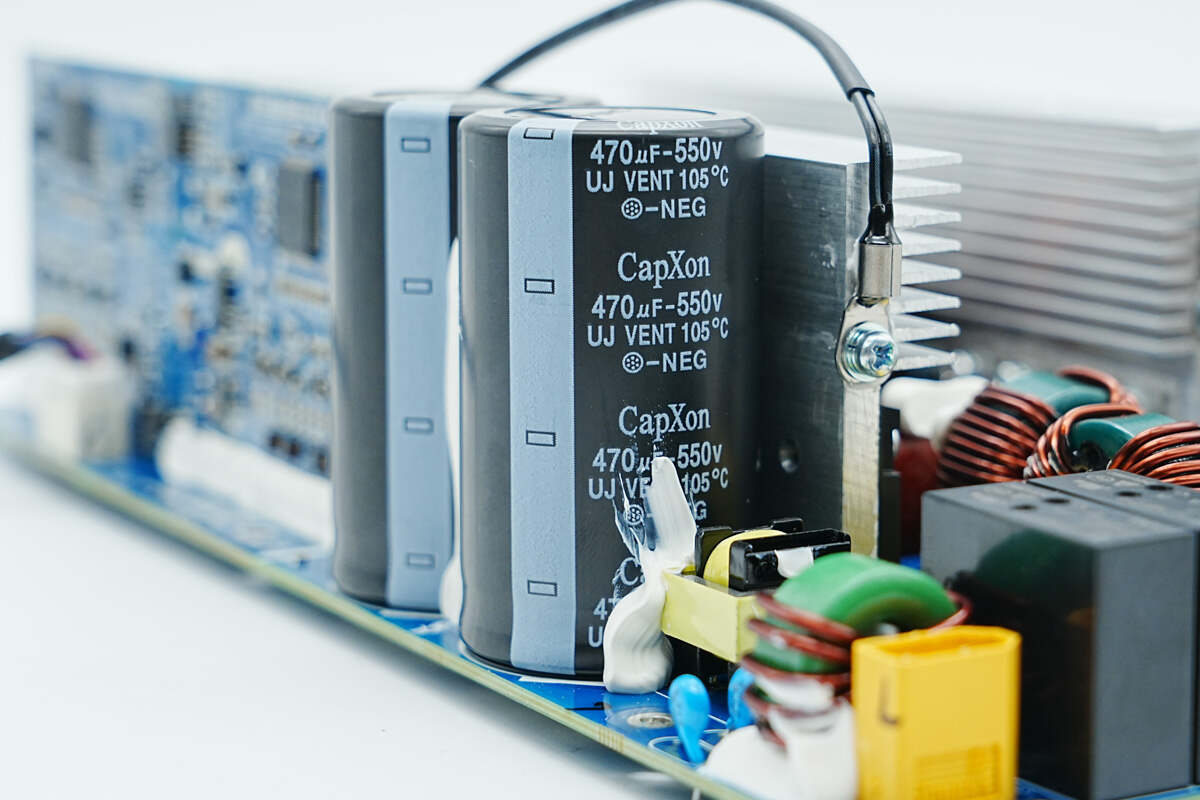

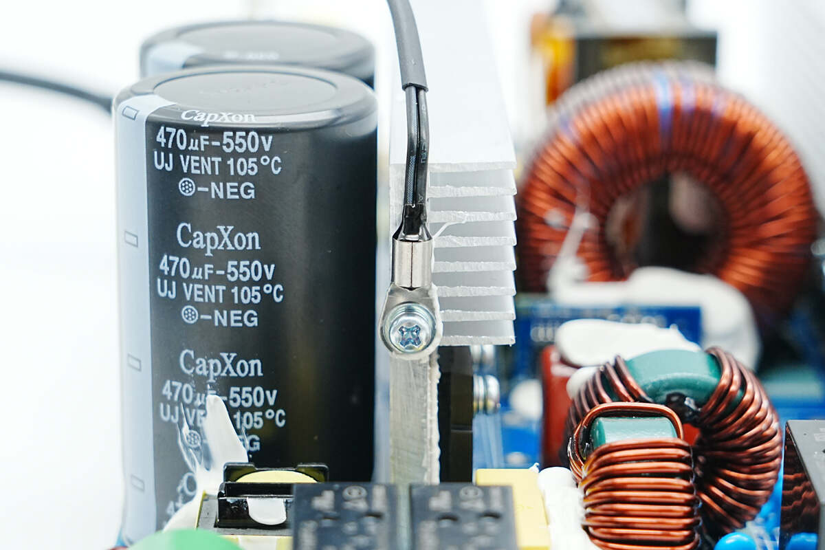

两颗高压滤波电容来自丰宾,为UJ系列高可靠系列,规格为470μF500V,两颗并联。

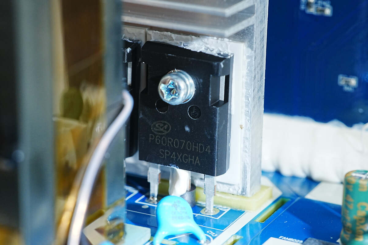

全桥LLC开关管来自士兰微电子,丝印P60R070HD4,型号SVSP60R070P7HD4,NMOS,耐压600V,导阻70mΩ,采用TO-247-3L封装。
谐振电感磁芯打胶加固。

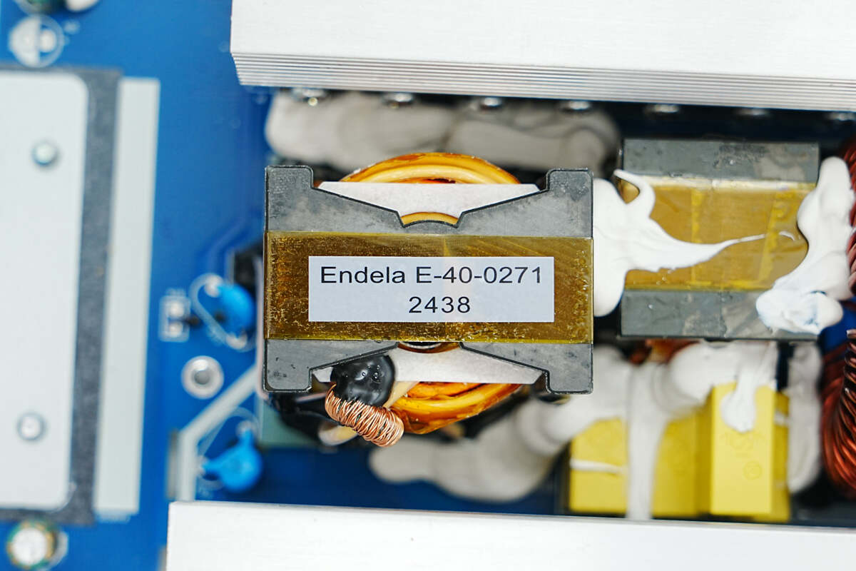

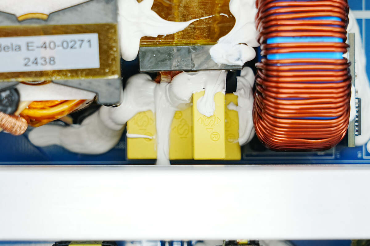

LLC变压器特写,初级线圈设有电流互感器,并打胶固定。
变压器旁设有热敏电阻检测温度。

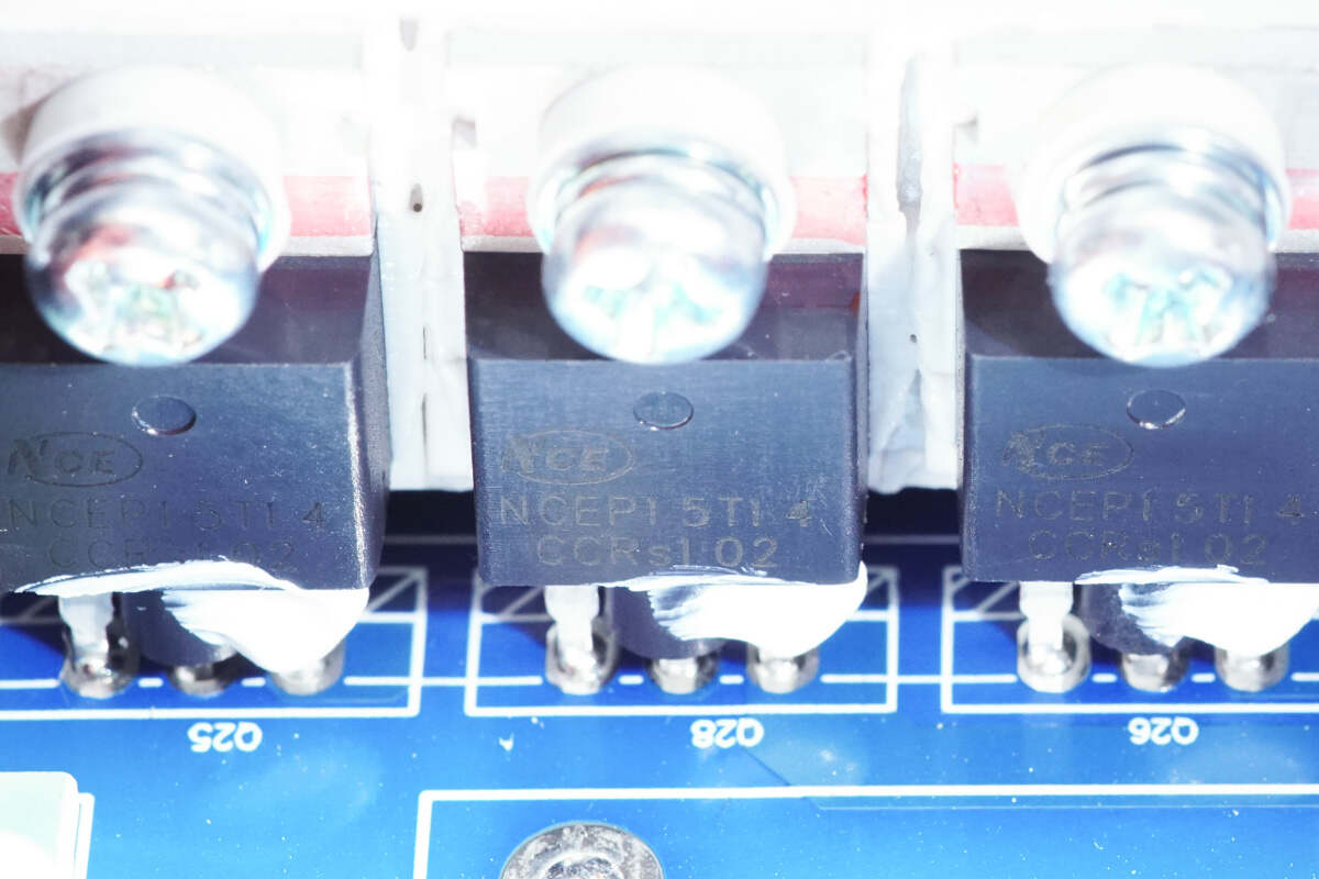

低压开关管来自新洁能,型号NCEP15T14,NMOS,耐压150V,导阻5.6mΩ,采用TO-220-3L封装,8颗用于同步整流,4颗用于MPPT同步升降压。

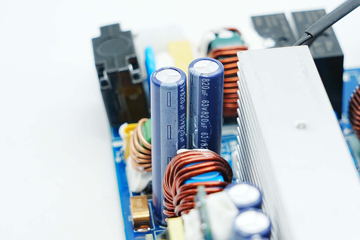

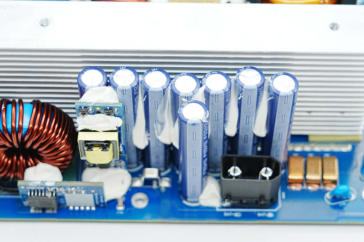

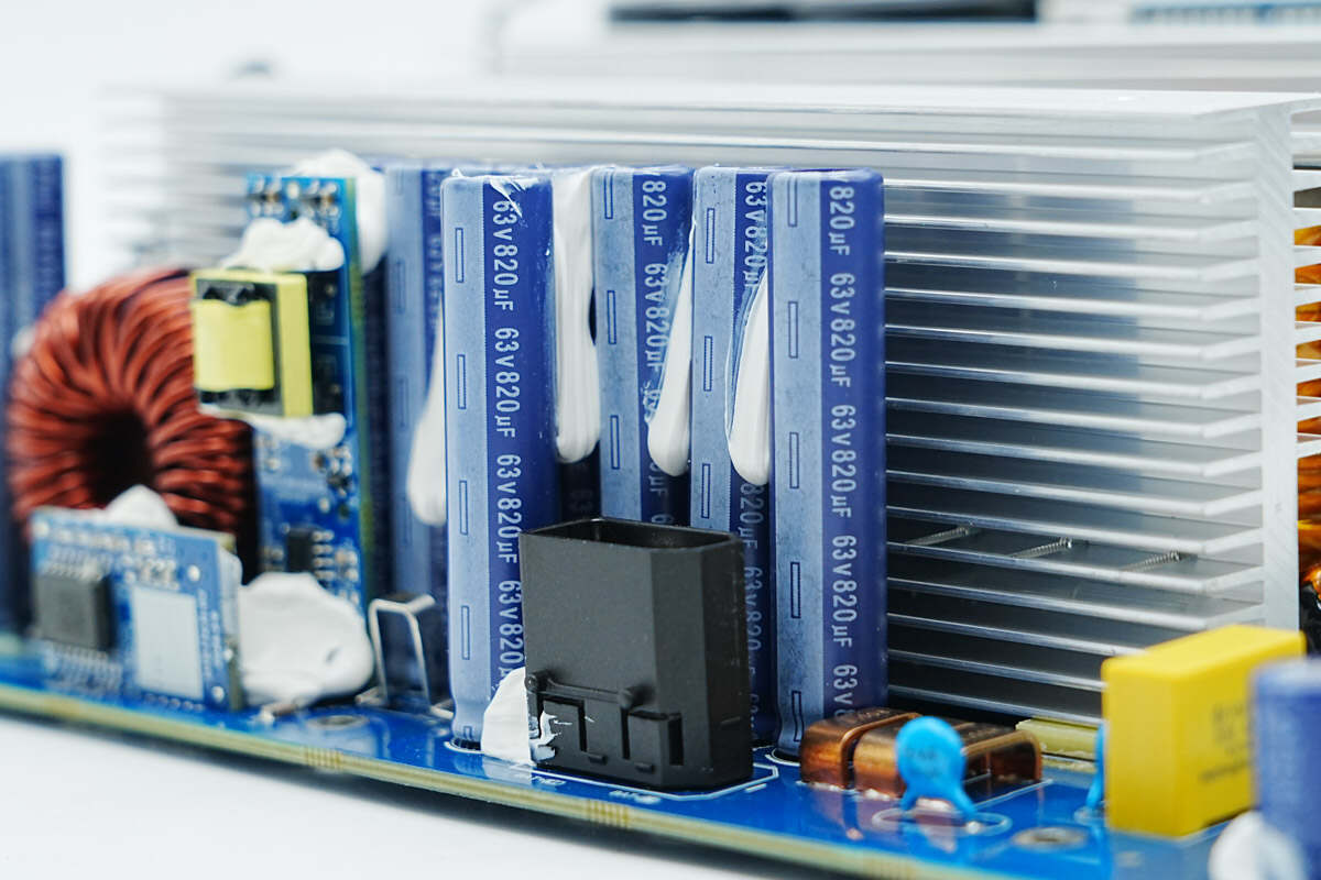

输出端滤波电容共计8颗并联。
滤波电容来自艾华,规格为63V 820μF,电容之间打胶加固。

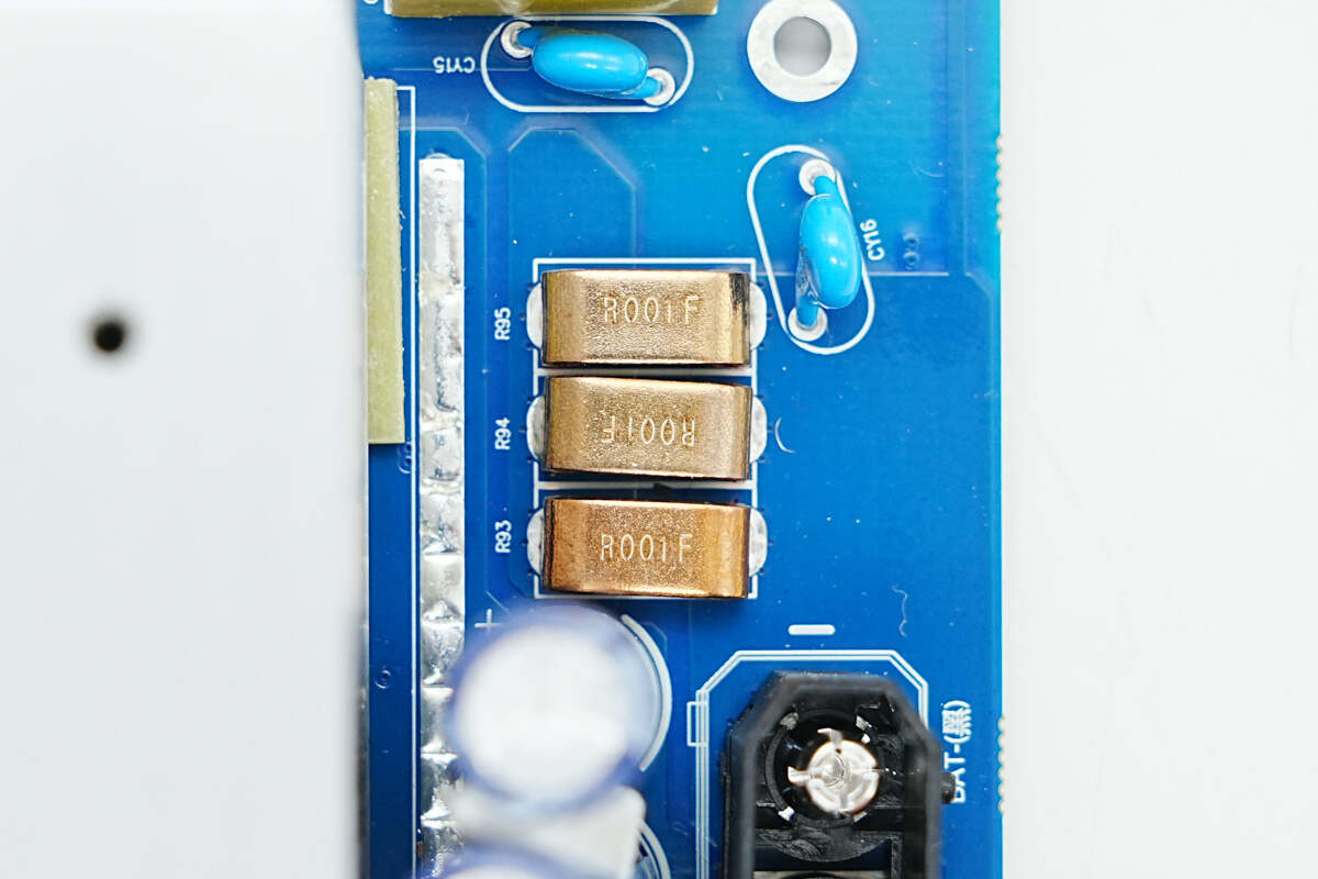

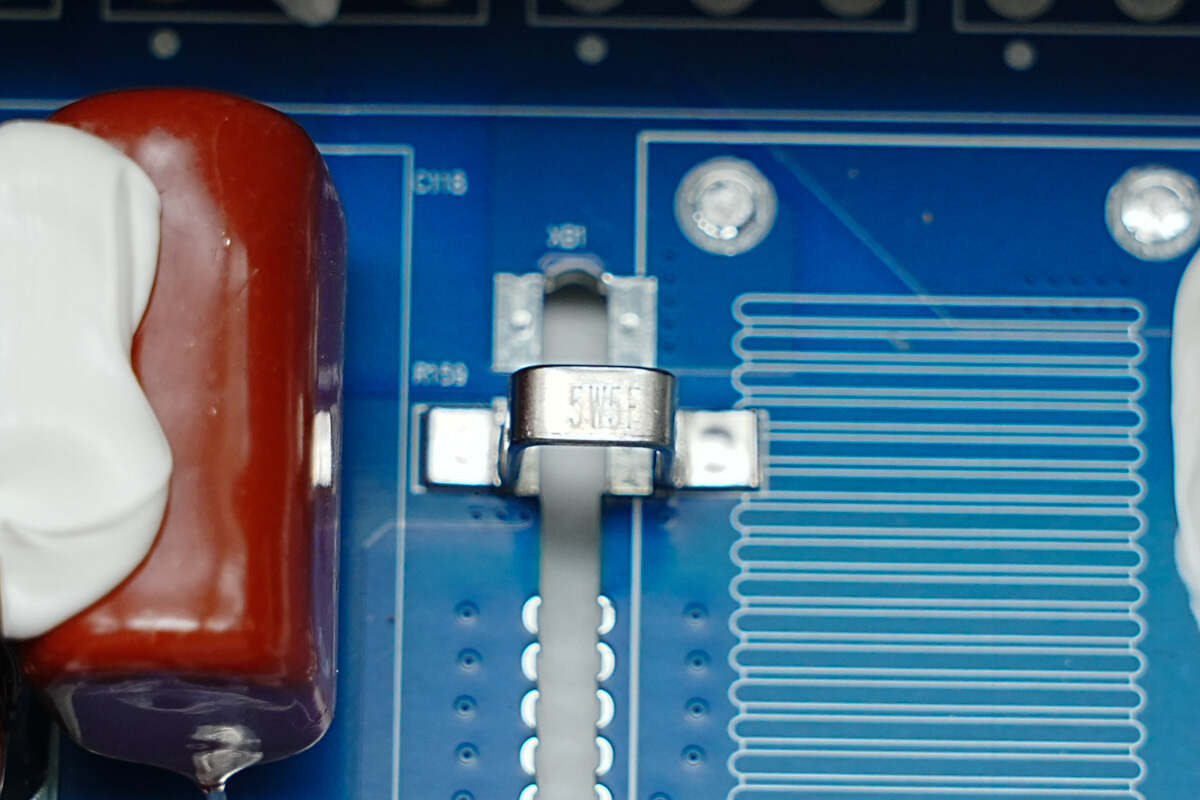

3颗1mΩ取样电阻并联,用于检测电池端电流。

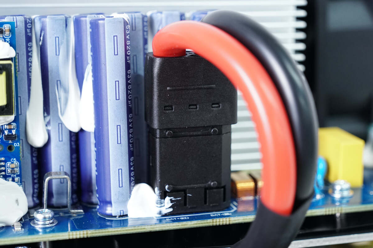

用于连接电池组的连接器特写。

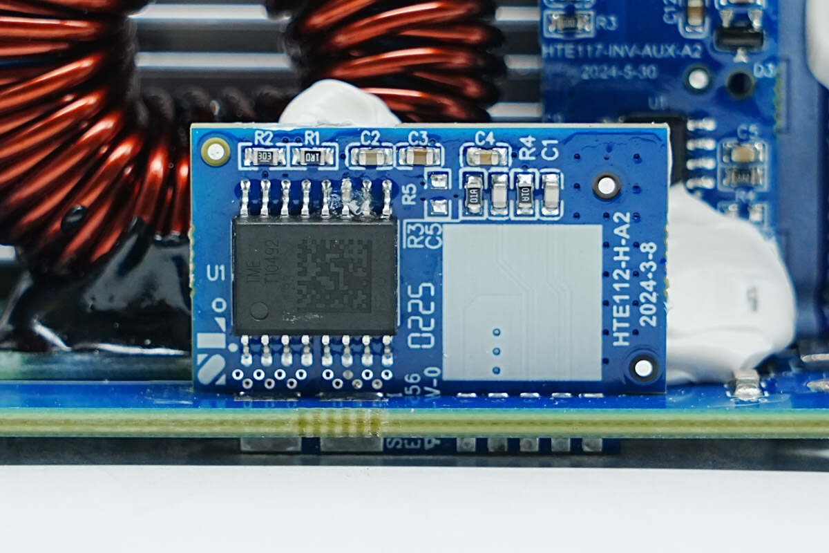

滤波电容前方设有辅助电源小板,变压器打胶加固。
辅助电源小板采用UC2845G主控芯片。

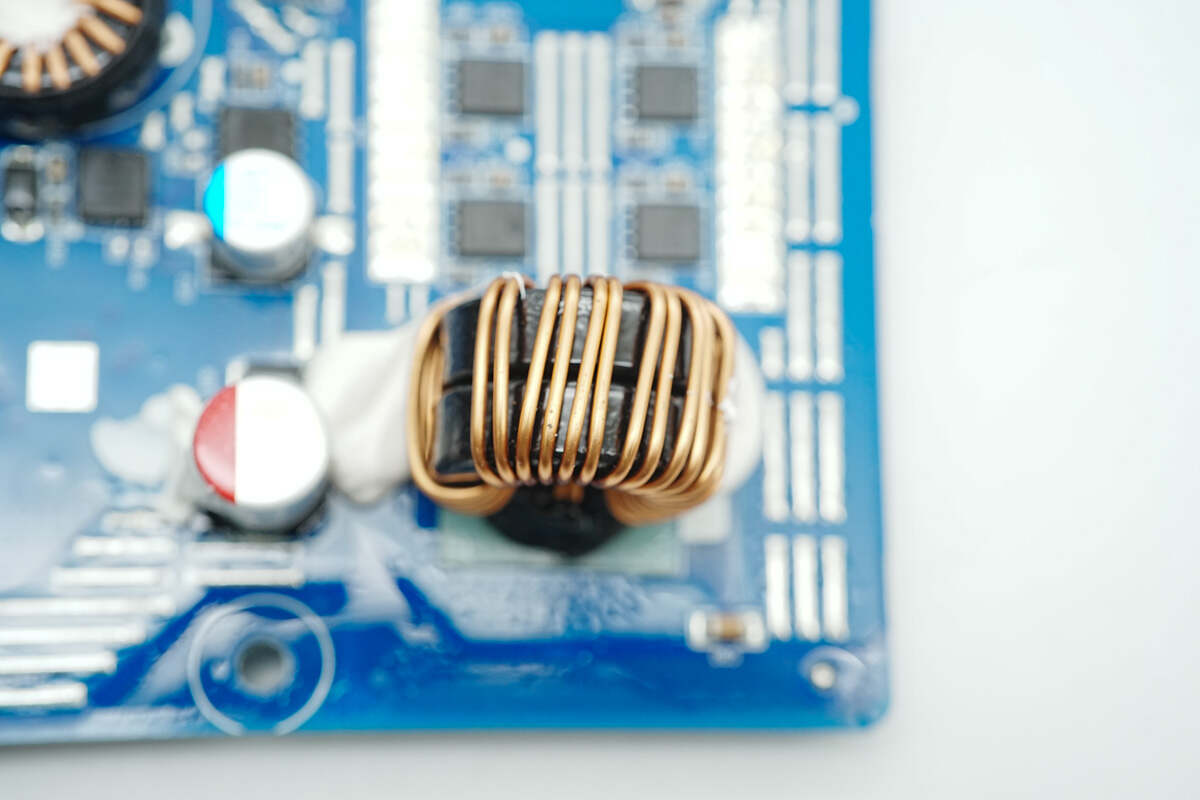

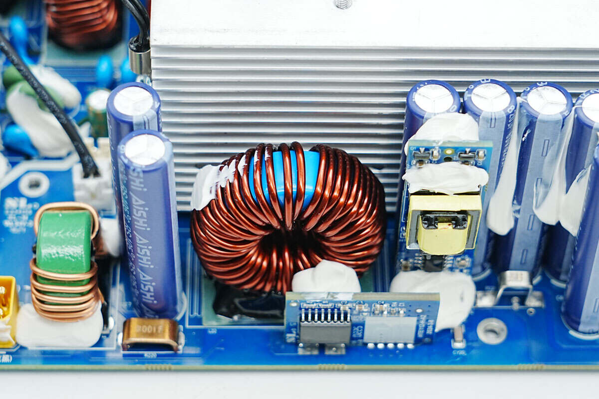

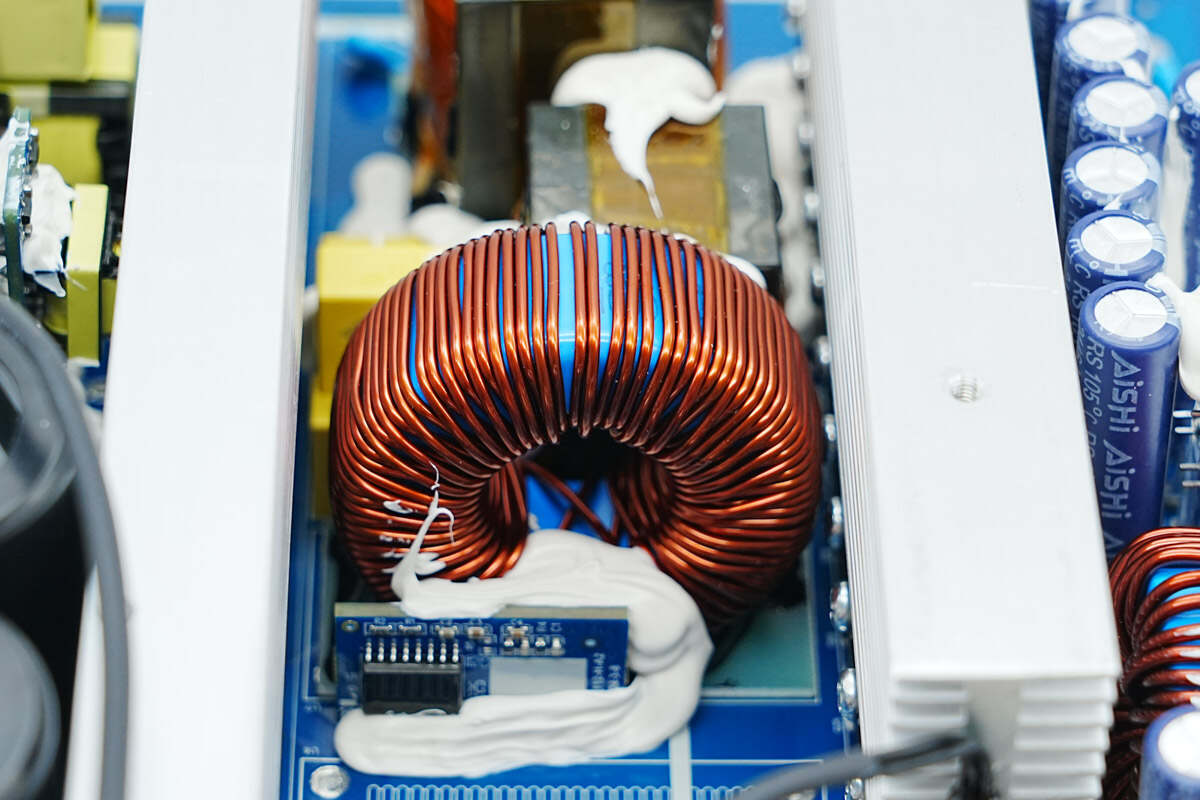

用于MPPT电路的磁环电感特写,底部设有电木板绝缘。
霍尔电流传感器小板用于检测电感电流,采用希磁科技STK-616T-50MFB3传感器。

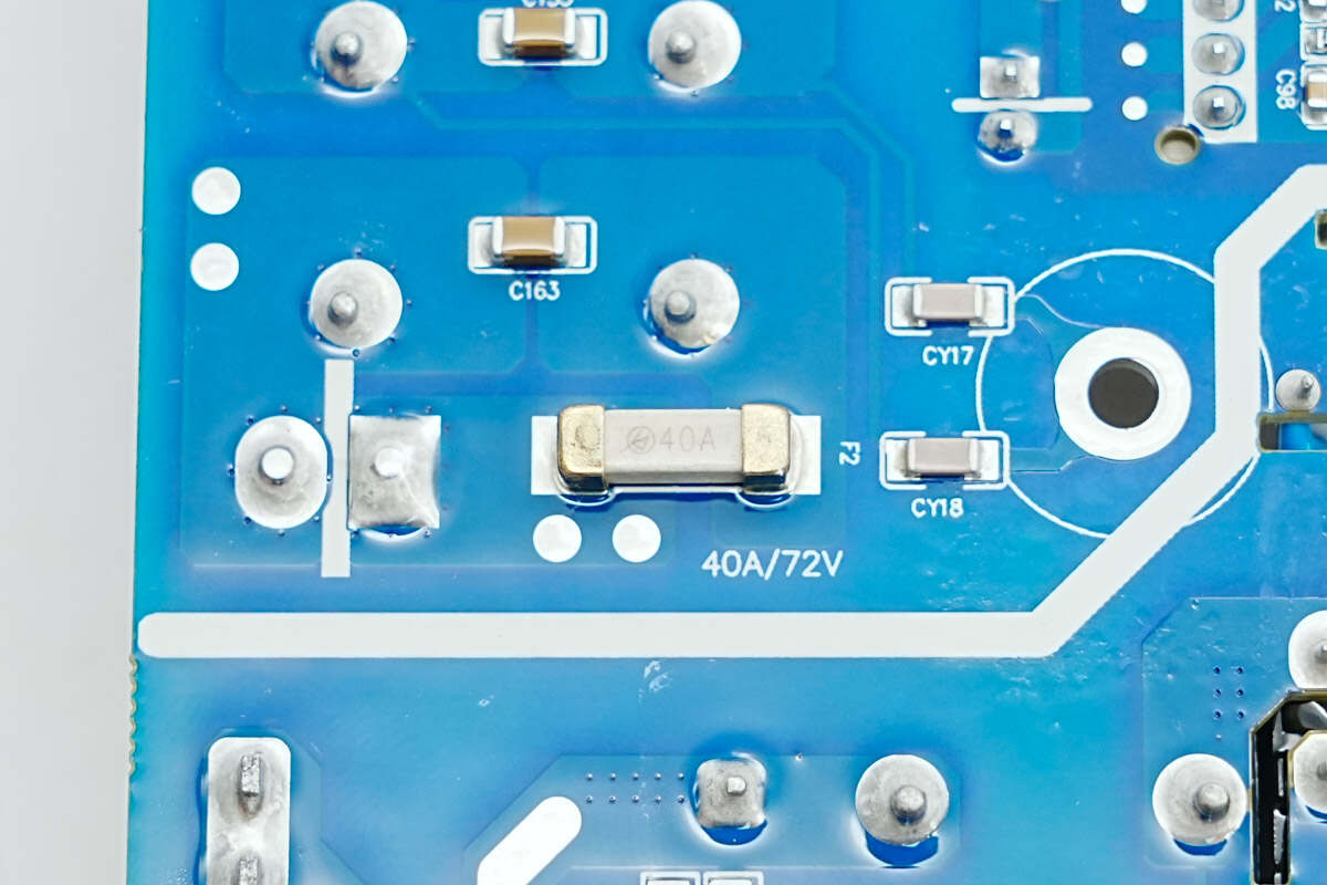

贴片保险丝来自贝特,规格为40A 72V,用于直流输入过流保护。

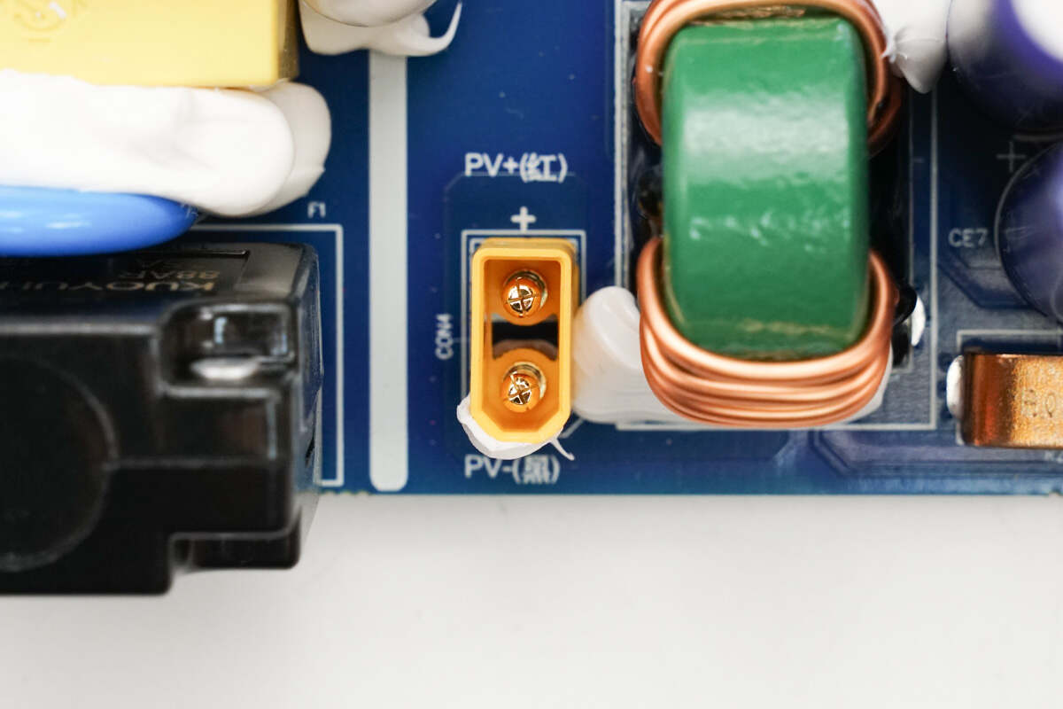

直流输入XT30连接器特写。

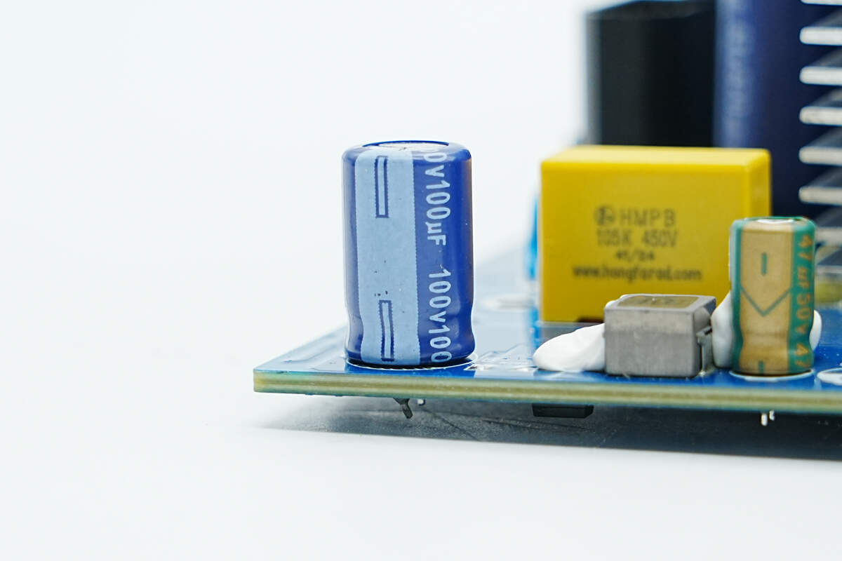

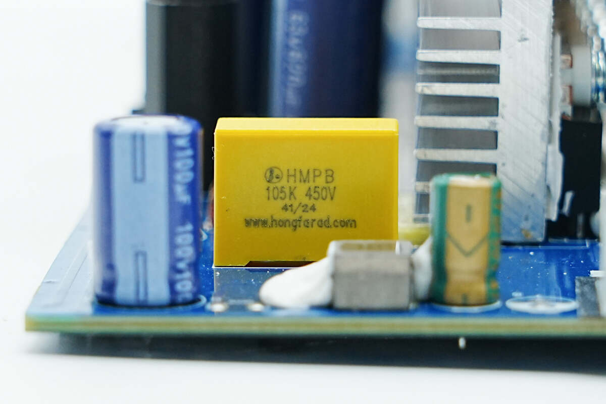

薄膜滤波电容来自弘富瑞,规格为1μF450V。

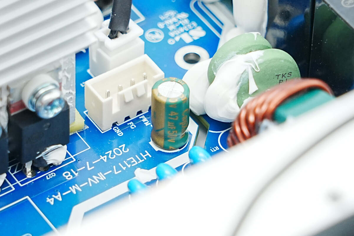

输入滤波电容规格为100V 100μF。

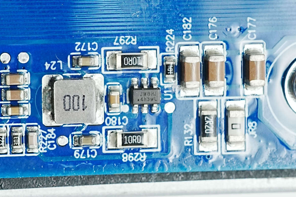

降压转换器来自杰华特,型号JW9563P,支持100V输入电压,峰值限制电流为3.5A,芯片内置高压开关管,开关频率支持100-600KHz调节,芯片具备输入欠压闭锁,电流失控保护,输出短路保护和过热保护,采用ESOP-8封装。
杰华特 JW9563P 资料信息。

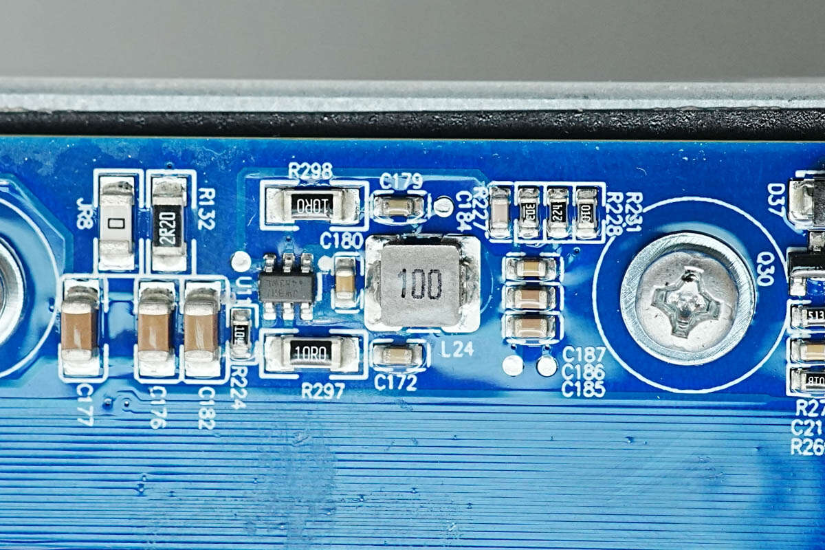

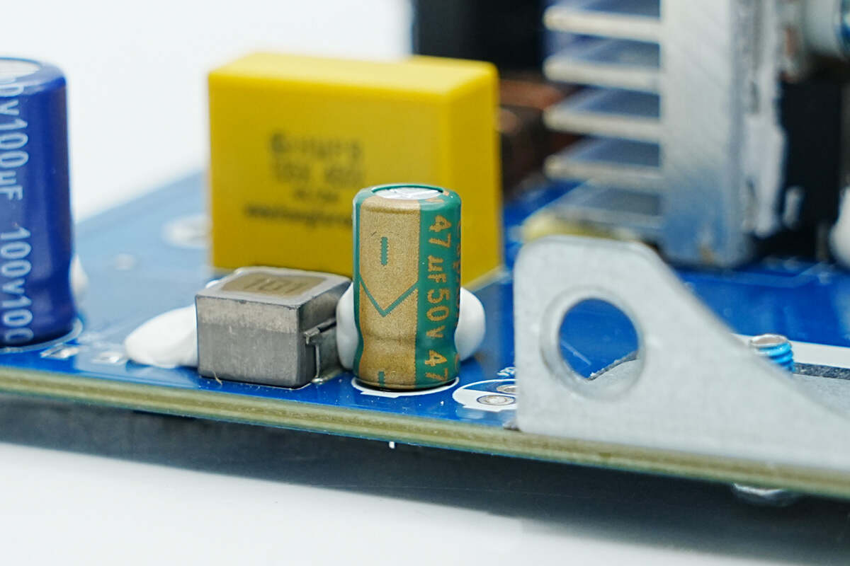

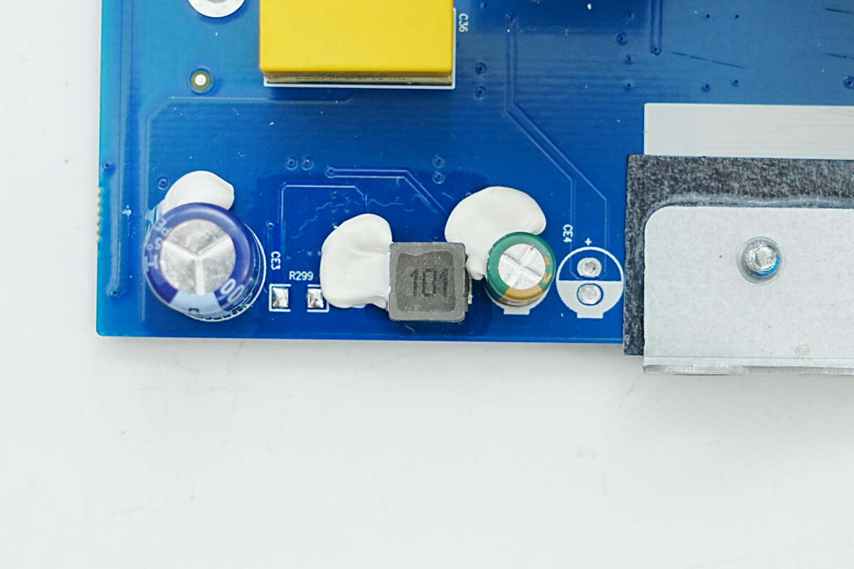

100μH降压电感两侧打胶加固。

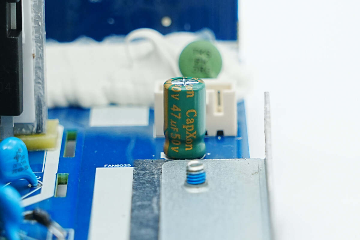

输出滤波电容规格为47μF50V。

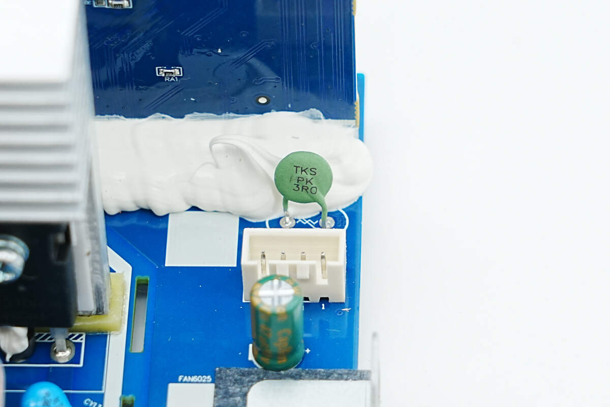

热敏电阻来自兴勤,丝印PK 3R0,用于风扇过载保护。

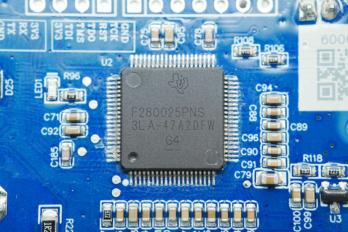

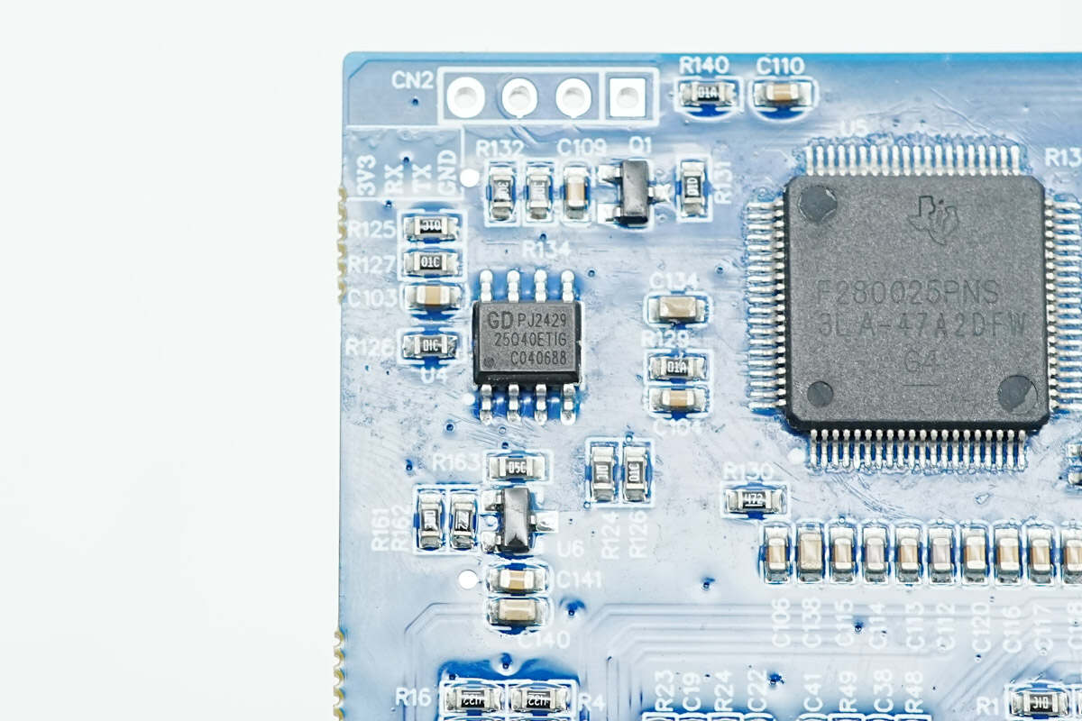

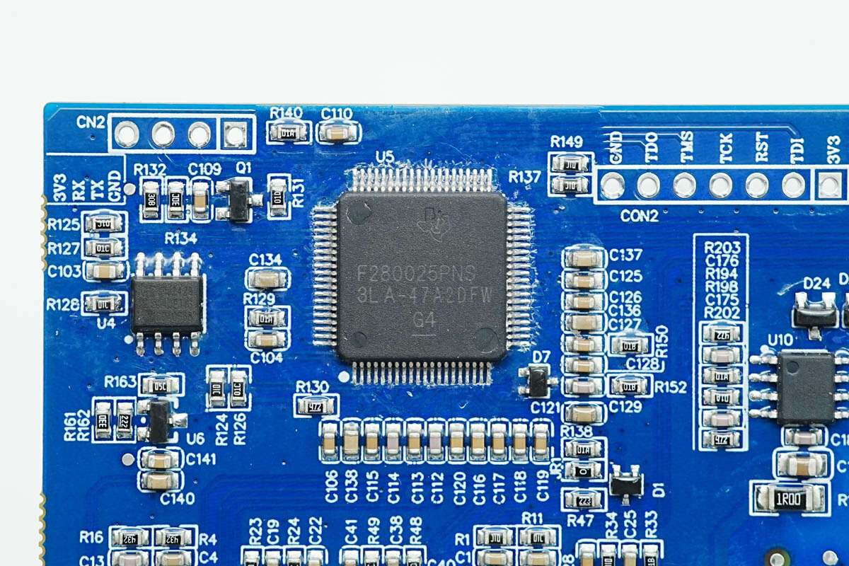

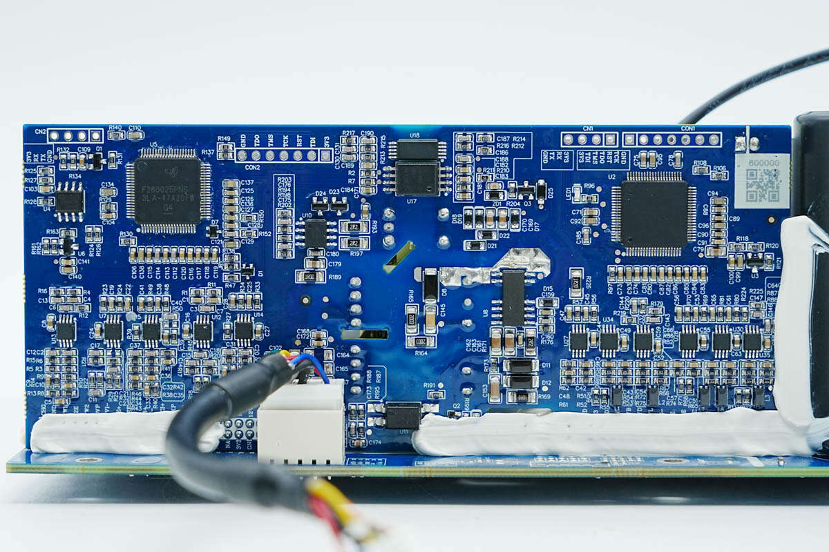

逆变模块侧面焊接控制小板,控制小板左侧控制器用于全桥LLC,低压侧整流和MPPT控制,右侧控制器用于图腾柱PFC控制。
控制器来自TI德州仪器,为C2000系列实时微控制器,型号TMS320F280025PNS,芯片内置32位DSP内核,主频100MHz,内部集成FPU和TMU,内置128KB闪存。可用于工业电机驱动,电机控制,光伏逆变器,数字电源,电动车辆与运输,感应和信号调理用途,采用LQFP-80封装。

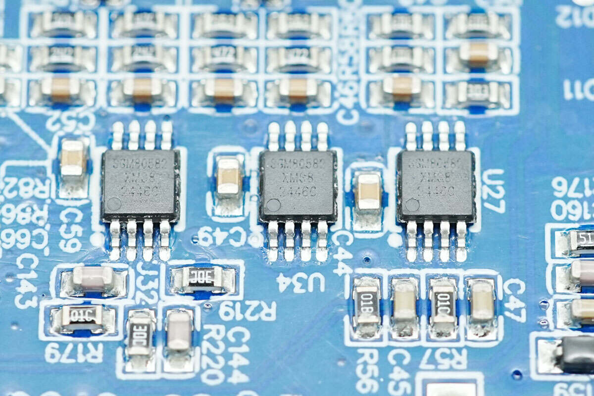

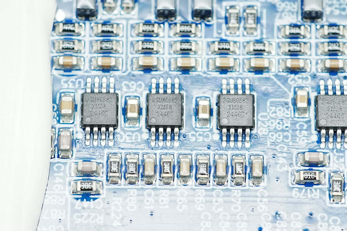

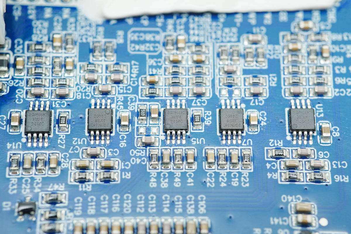

运放芯片来自圣邦,型号SGM80582,为高速双通道运算放大器,支持轨对轨输入输出,采用MSOP-8封装。
另外三颗运放芯片型号相同,用于电压电流信号采集。

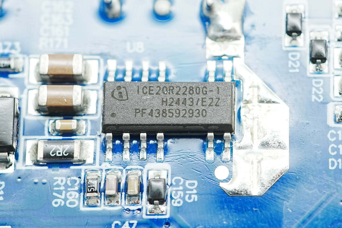

辅助电源芯片来自英飞凌,型号ICE2QR2280G-1,芯片内部集成800V开关管,宽电压输入下支持30W输出功率,采用DSO-12封装。

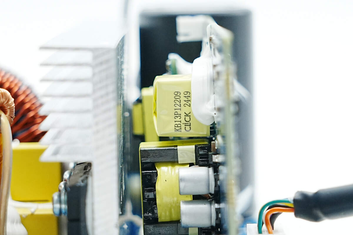

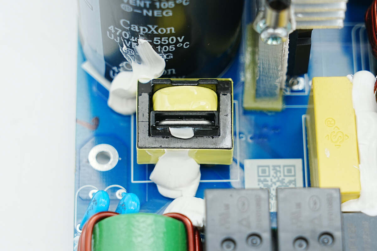

用于辅助电源的隔离变压器特写。

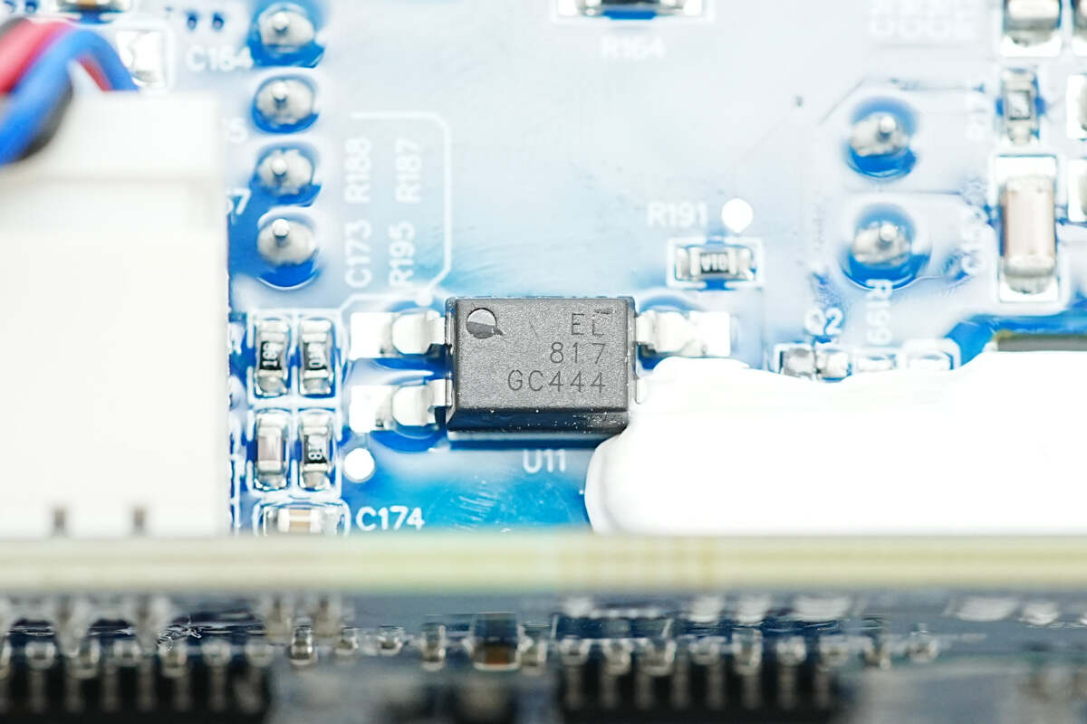

亿光EL817光耦用于输出电压反馈。

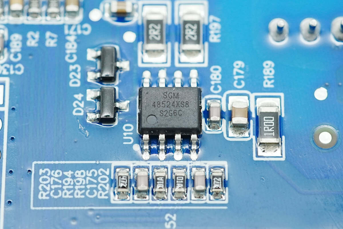

驱动器来自圣邦,型号SGM48524,是一颗双通道低侧驱动器,支持4.5-18V工作电压,支持5A输出电流,采用SOIC-8封装。

另一颗控制器同样采用TI德州仪器TMS320F280025PNS。
存储器来自兆易创新,型号GD25Q40E,容量为512KB,采用SOP8封装。
5颗圣邦SGM80582双运放特写。

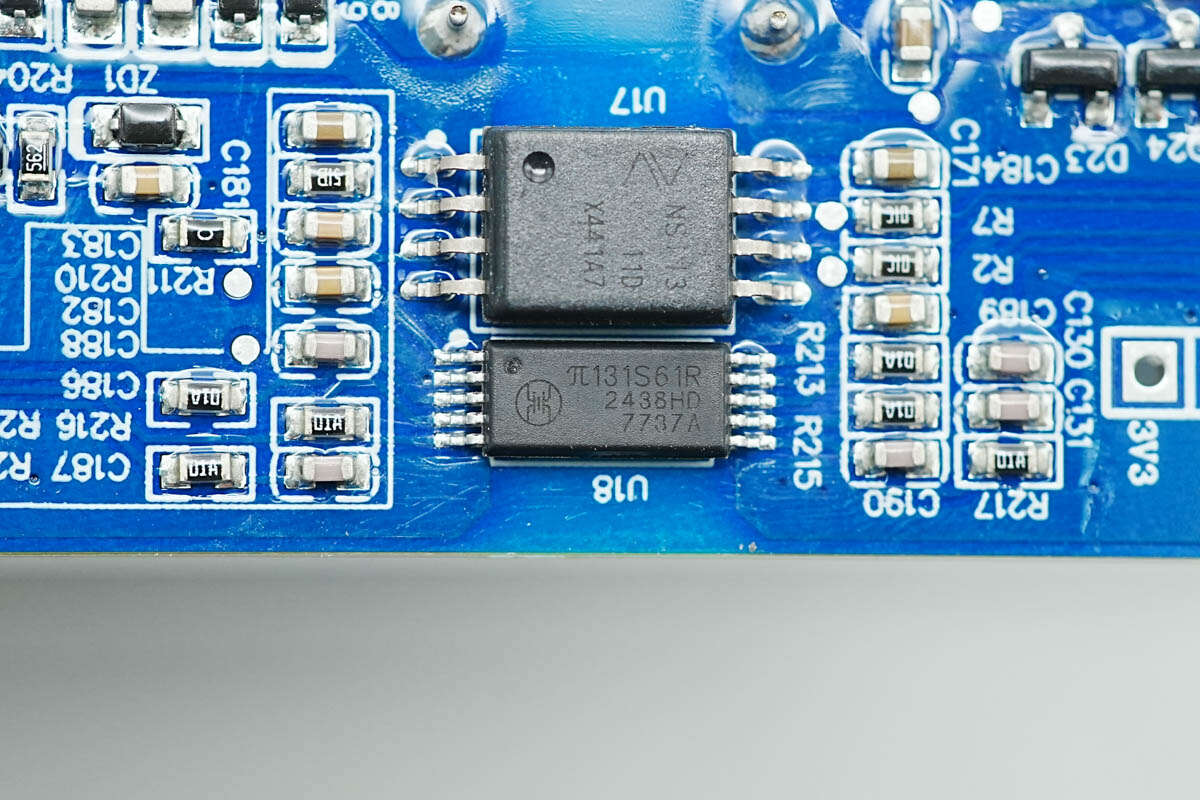

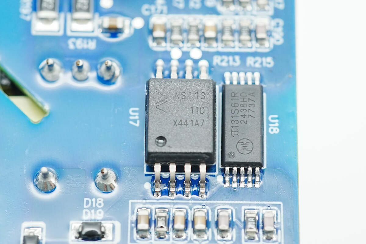

隔离电压放大器来自纳芯微,型号NSi1311,提供5000V隔离能力,用于隔离电压检测,采用SOP8封装。

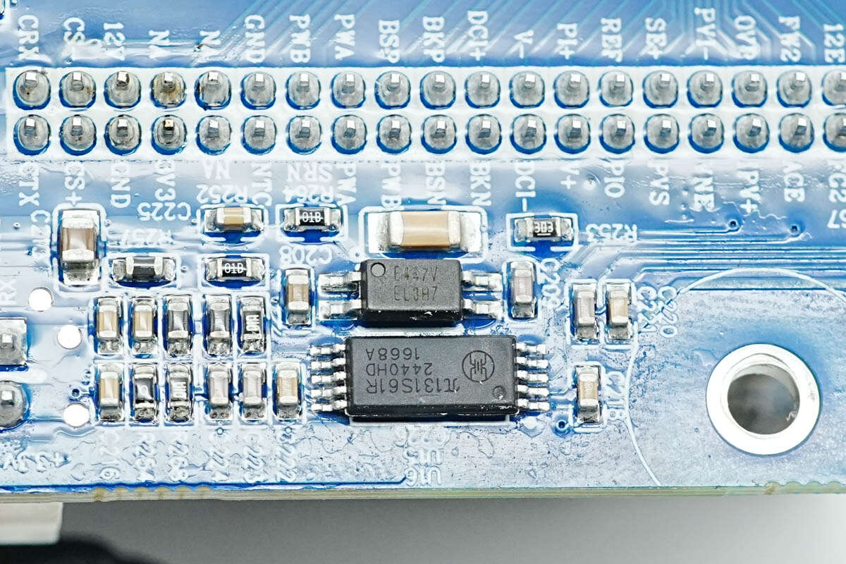

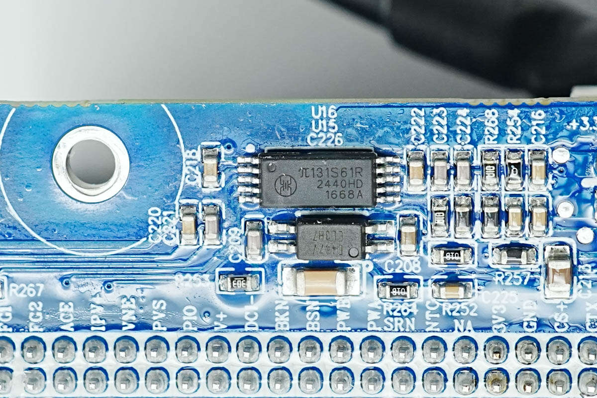

隔离芯片来自荣湃,型号π131S61R,是一颗三通道数字隔离芯片,具备5kVrms隔离能力,支持2Mbps传输速率,采用WB SSOIC-10封装。

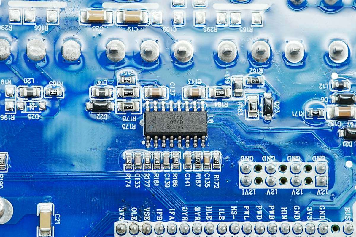

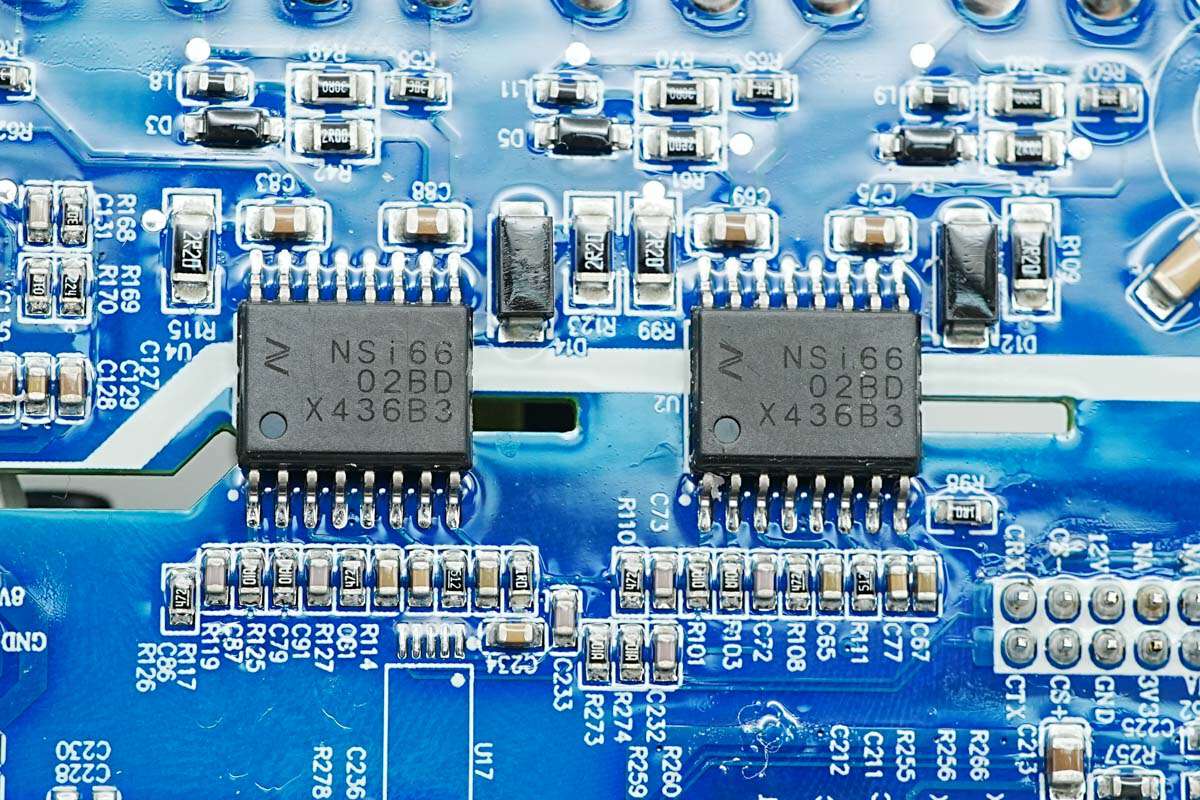

用于驱动同步整流管和MPPT开关管的隔离驱动器来自纳芯微,型号NSi6602AD,芯片内部集成双路驱动器,支持4A拉电流和6A灌电流,提供3000Vrms隔离能力,采用SOP16封装。
用于驱动全桥LLC开关管的隔离驱动器来自纳芯微,型号NSi6602BD,芯片内部集成双路驱动器,支持4A拉电流和6A灌电流,提供5700Vrms隔离能力,采用SOW16封装。

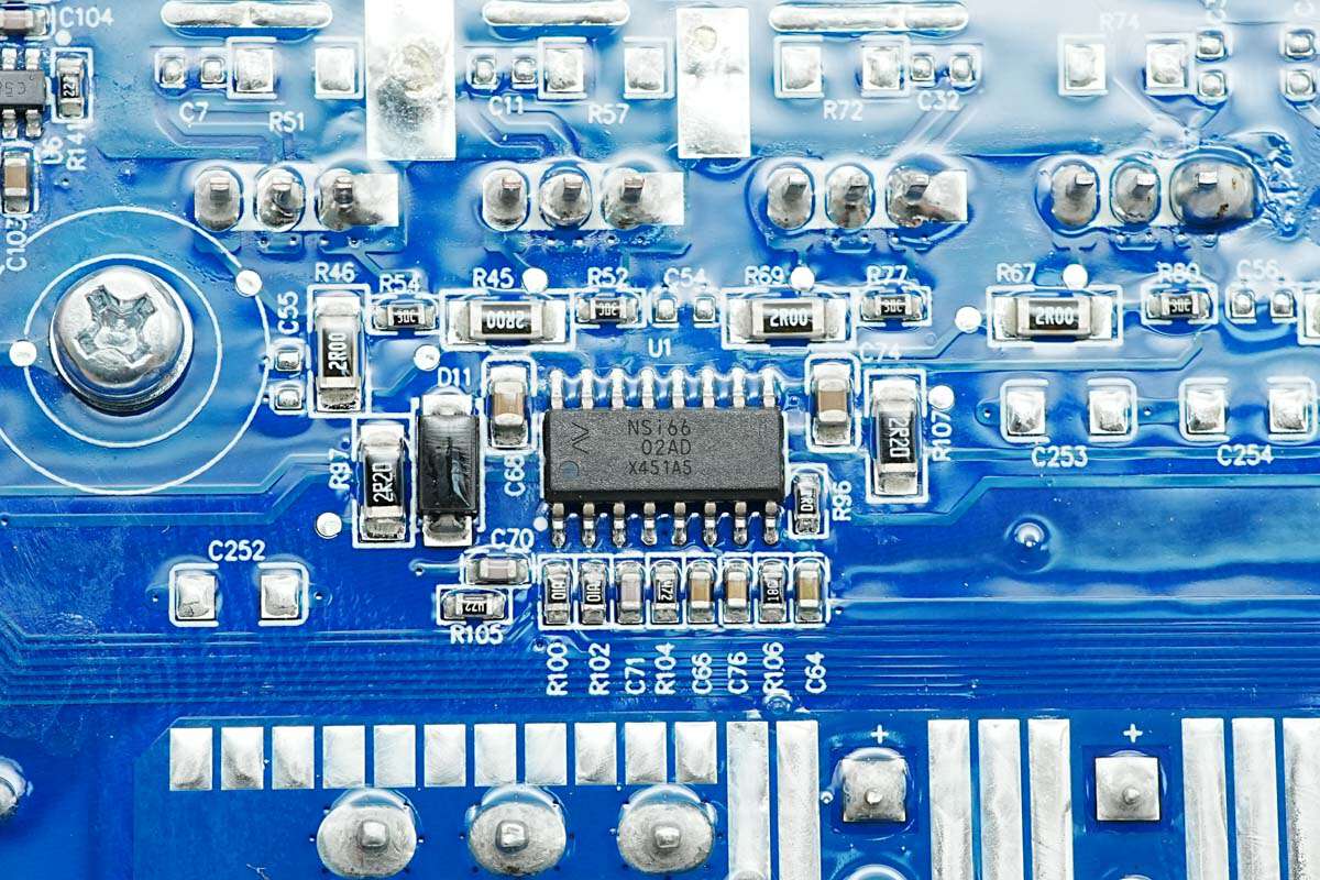

用于驱动图腾柱PFC开关管的隔离驱动器采用纳芯微NSi6602AD。
荣湃 π131S61R 隔离芯片特写。
亿光 EL3H7隔离光耦特写。

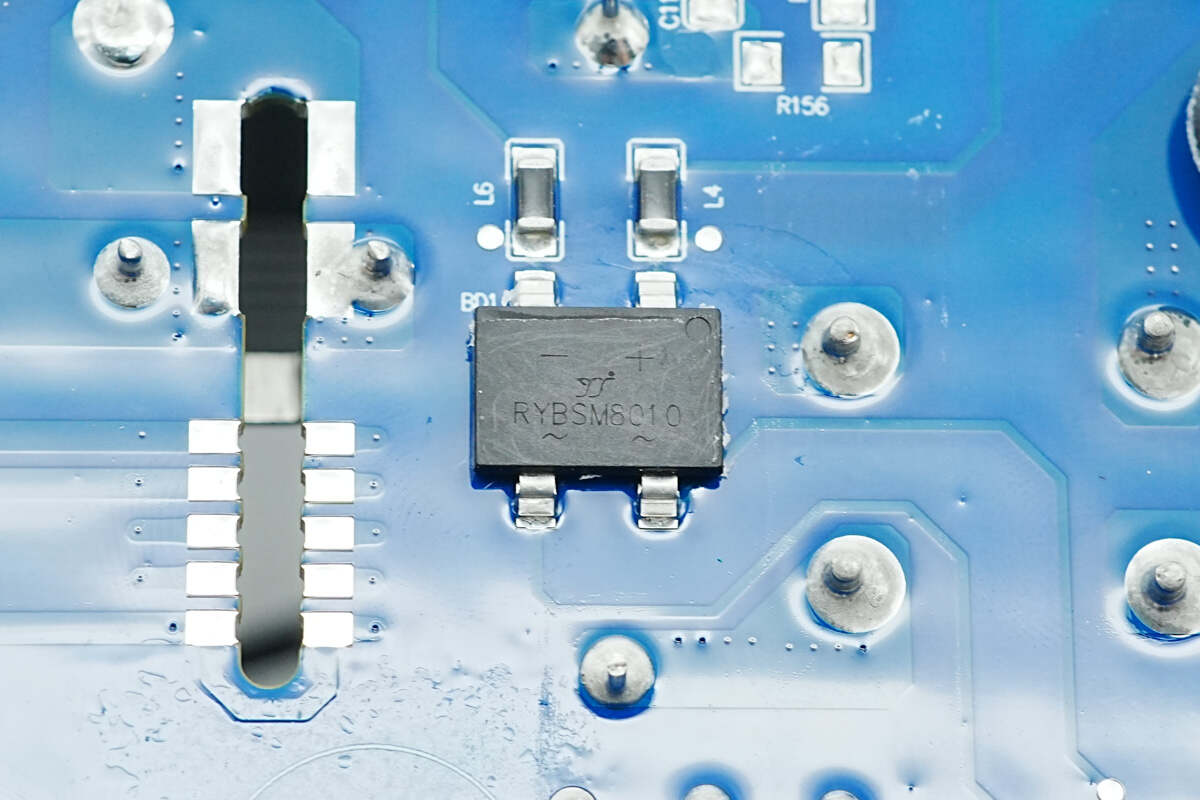

整流桥来自扬杰科技,型号RYBSM8010,规格为1000V 8A,采用YBS3封装。

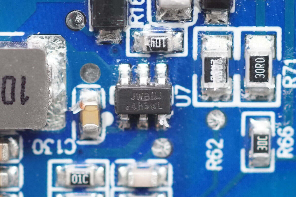

开关降压芯片来自杰华特,丝印JWBH,实际型号为JW5026,是一颗耐压40V的同步降压转换器,输出电流为1A,开关频率固定1.1MHz,具备输入电压闭锁,内部集成软启动,支持电流失控保护,具备短路保护和过热保护,采用SOT23-6封装。
杰华特 JW5026 资料信息。
搭配使用的10μH合金电感特写。
另一颗杰华特 JW5026 芯片特写。

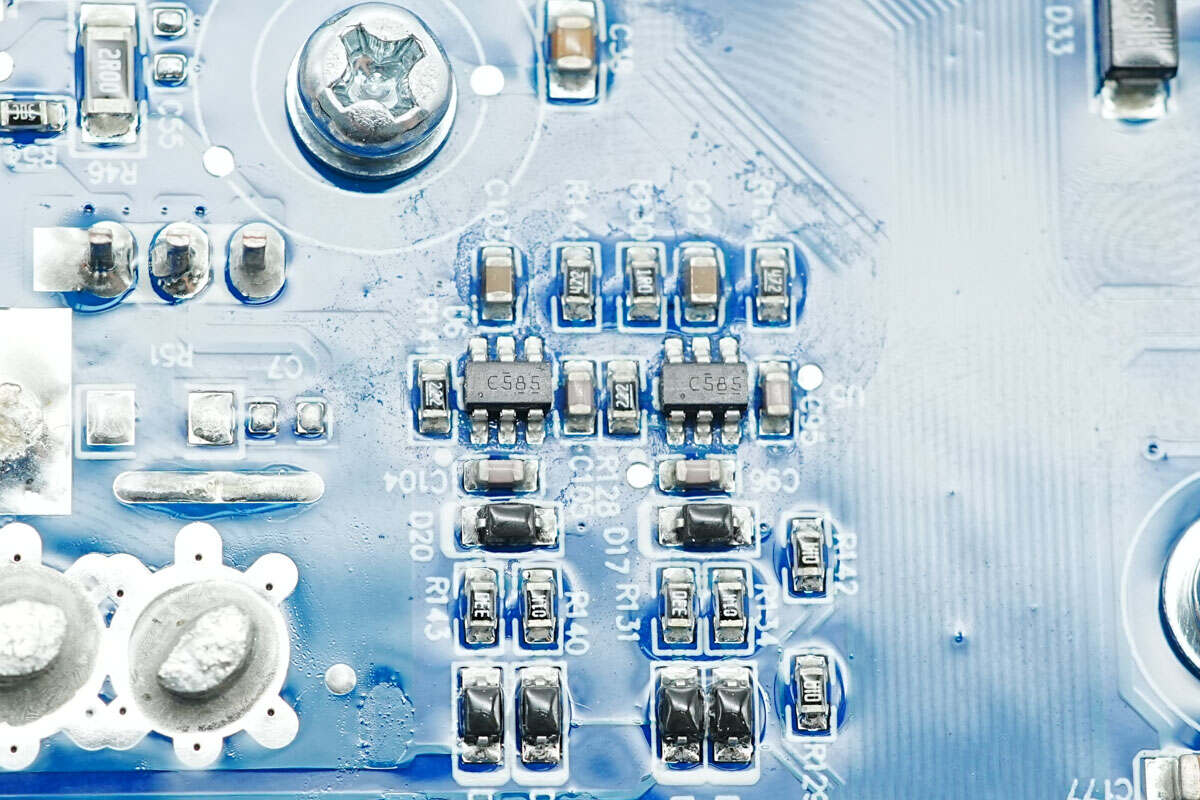

两颗可配置多功能门芯片来自德州仪器,丝印C585,型号为SN74LVC1G58,支持5V工作电压,采用SOT-23封装。

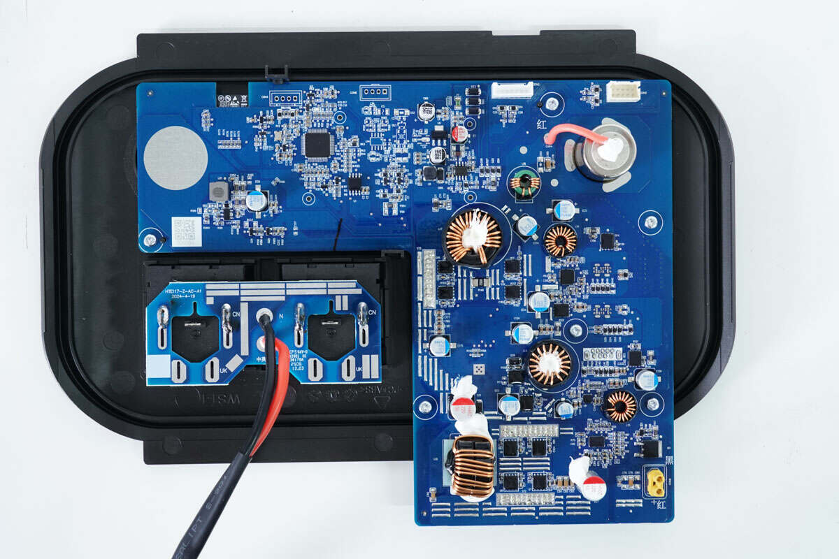

从侧面面板拆下显示和快充小板。

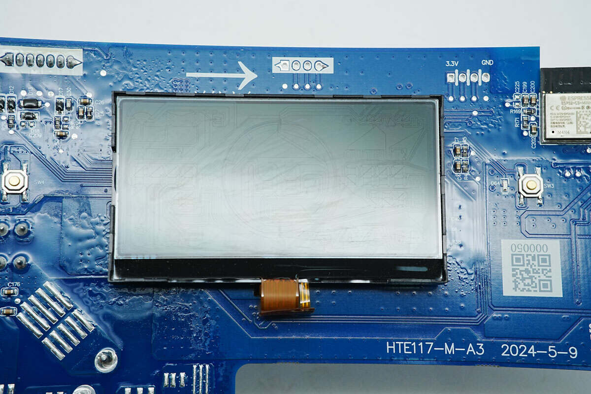

小板设有MCU,LED驱动电路,用于车充接口输出的同步降压电路,USB接口降压电路,右侧底部还设有降压电路。

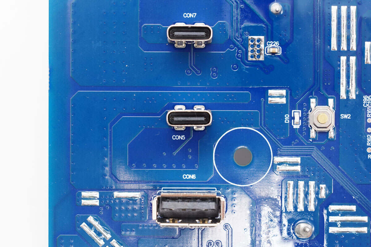

小板另一面设有车充输出接口,USB-C接口,USB-A接口,液晶屏幕,无线通信模块和LED照明灯。

输入端贴片保险丝来自贝特,规格为15A。

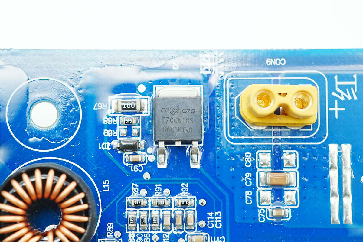

为MP9929内置驱动器降压供电的MOS管来自华润微,丝印T700N10S,采用TO-252封装。

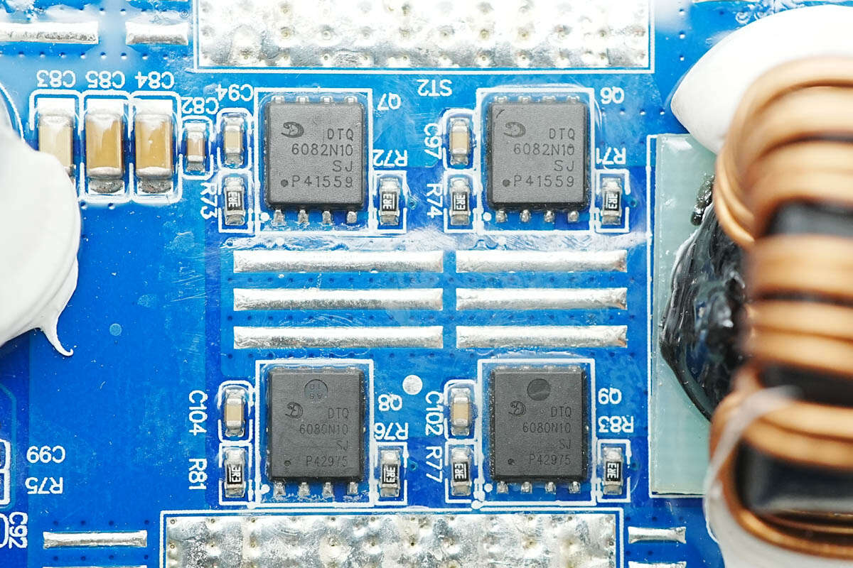

四颗同步降压开关管来自Din-Tek,其中两颗降压上管型号DTQ6082N10SJ,耐压100V,导阻6.6mΩ,两颗降压下管型号DTQ6080N10SJ,耐压100V,导阻6.3mΩ,均采用DFN5*6封装。

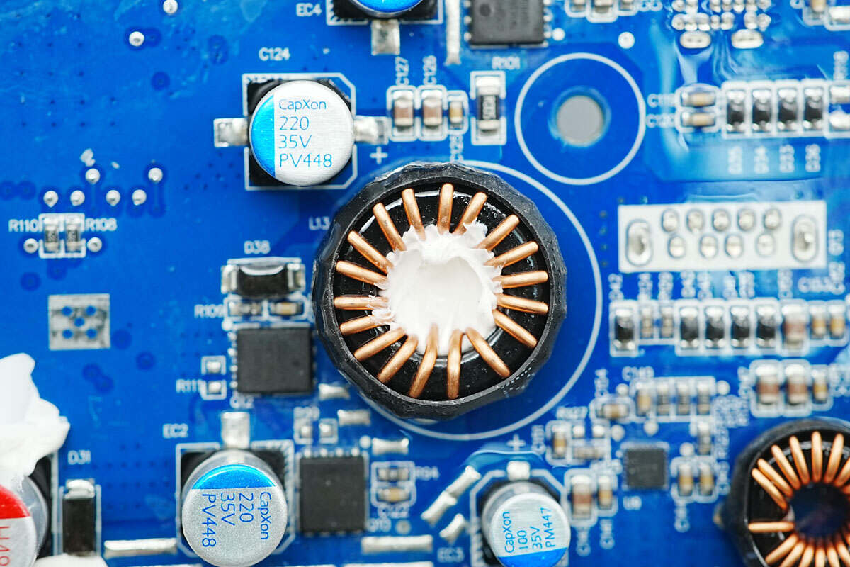

降压电感采用磁环绕制,底部设有电木板绝缘。

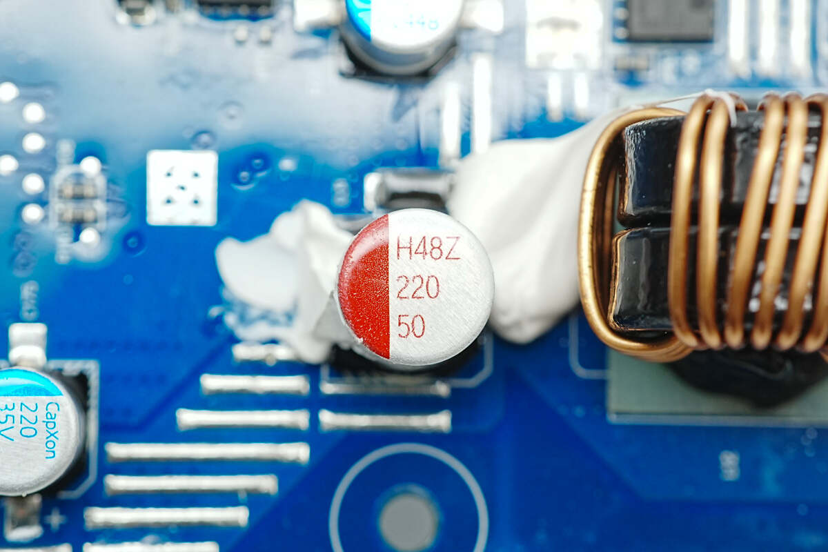

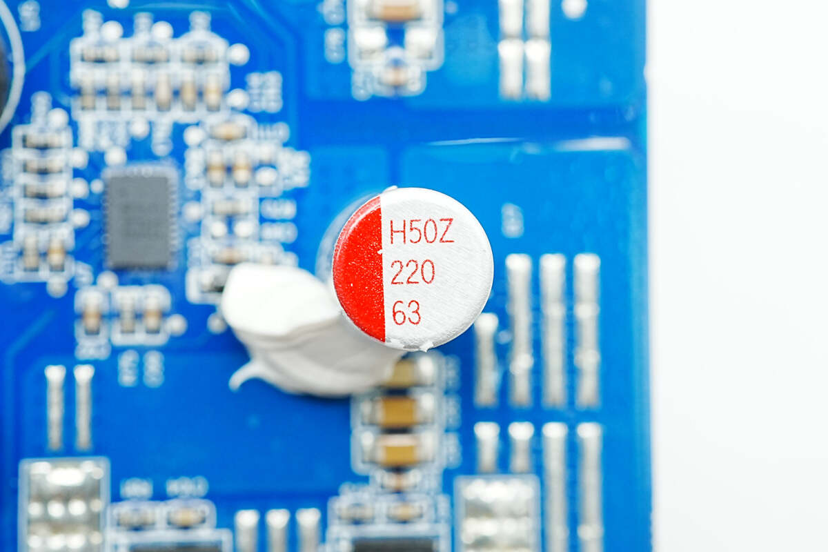

输入滤波电容规格为220μF63V。
输出滤波电容规格为220μF50V。

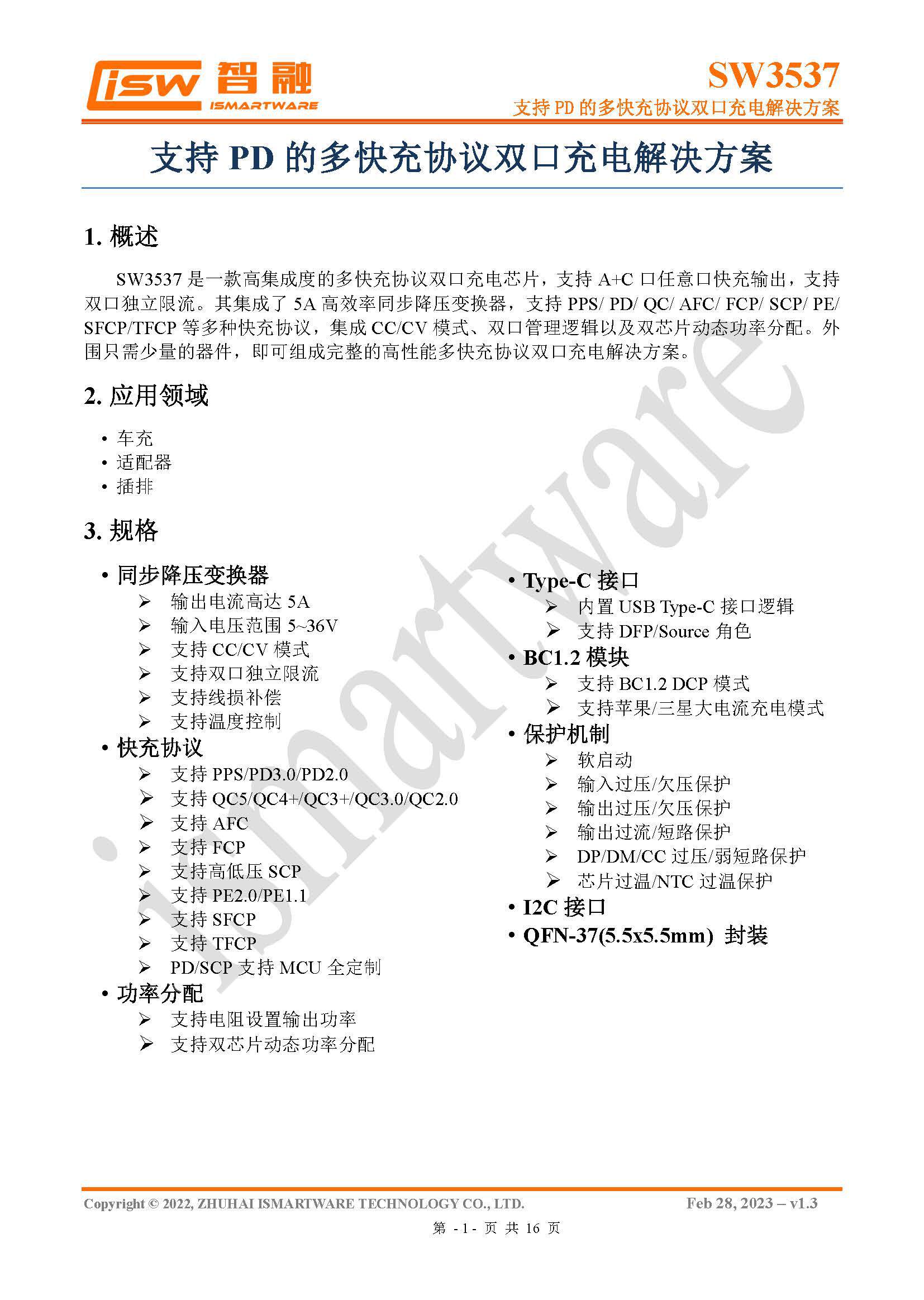

USB-C1口降压协议芯片采用智融科技SW3537,芯片内部集成5A高效率同步整流降压转换器,支持PPS、PD、QC、AFC、FCP、SCP、PE、SFCP、低压直充等充电协议,支持CC/CV模式,外部仅需少量器件,即可组成完整的高性能多快充协议双口充电解决方案,广泛应用于车充、适配器及排插产品上。
得益于芯片的高集成度,SW3537将传统降压方案中的协议芯片,同步降压控制器和降压MOS管全部集成在一个封装内部,大大简化了多口快充的电路设计,芯片支持A+C双口快充应用,具备完善的保护功能,采用QFN-37封装。
智融科技SW3537资料信息。

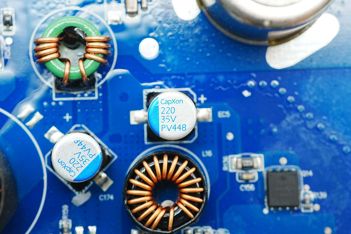

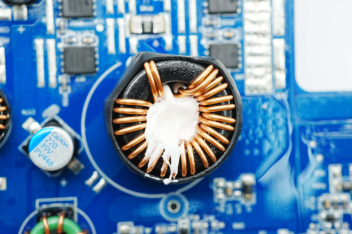

降压电感采用磁环绕制,外套热缩管绝缘。

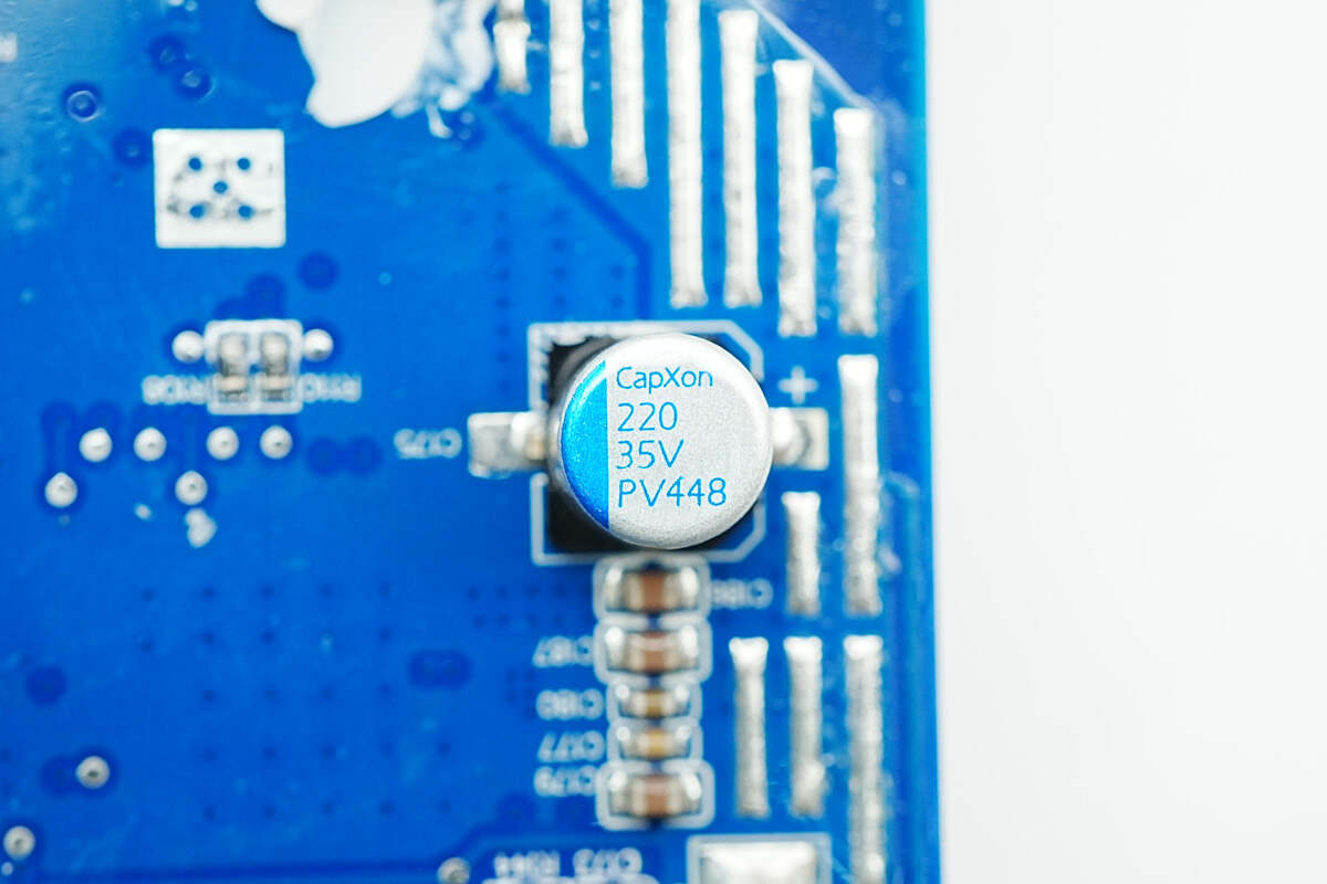

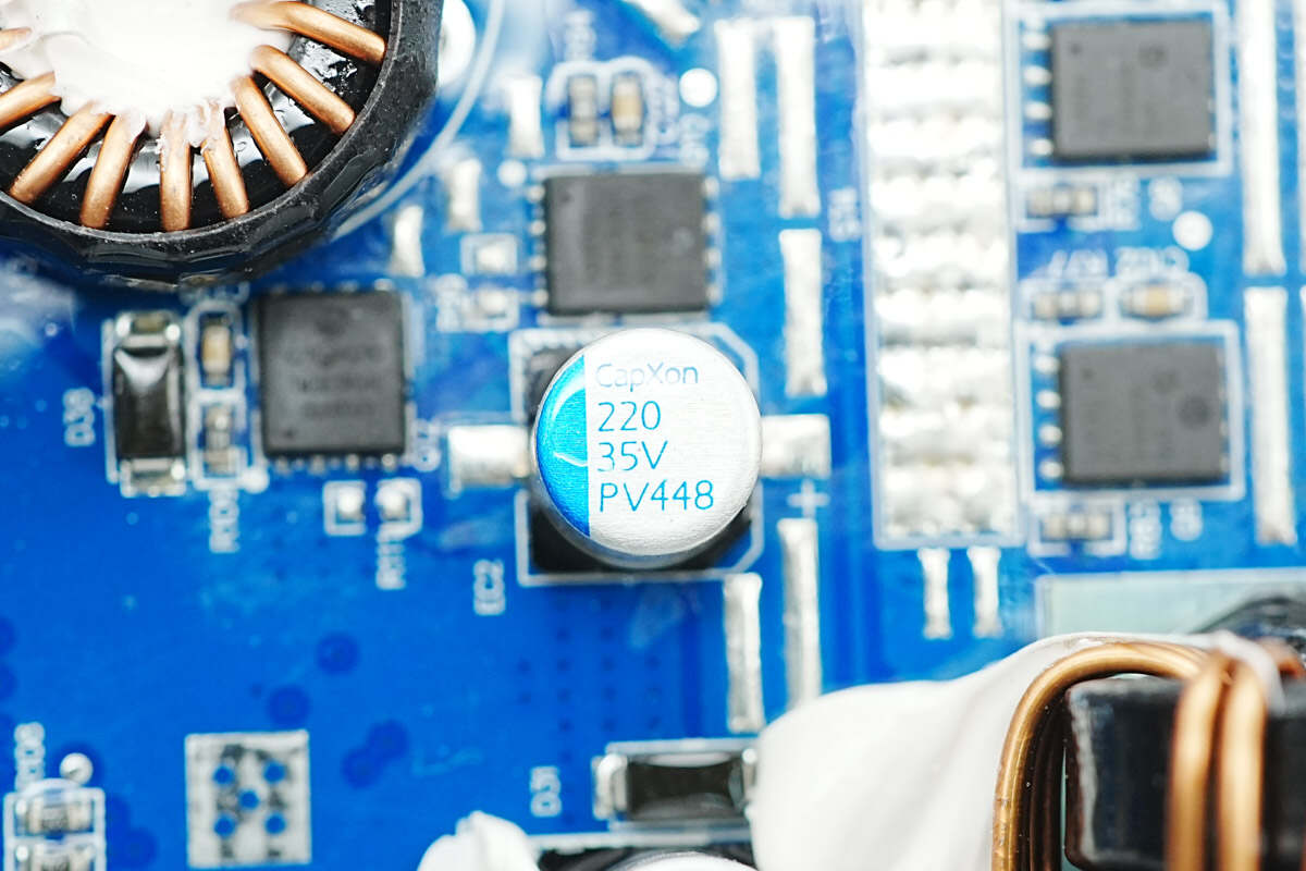

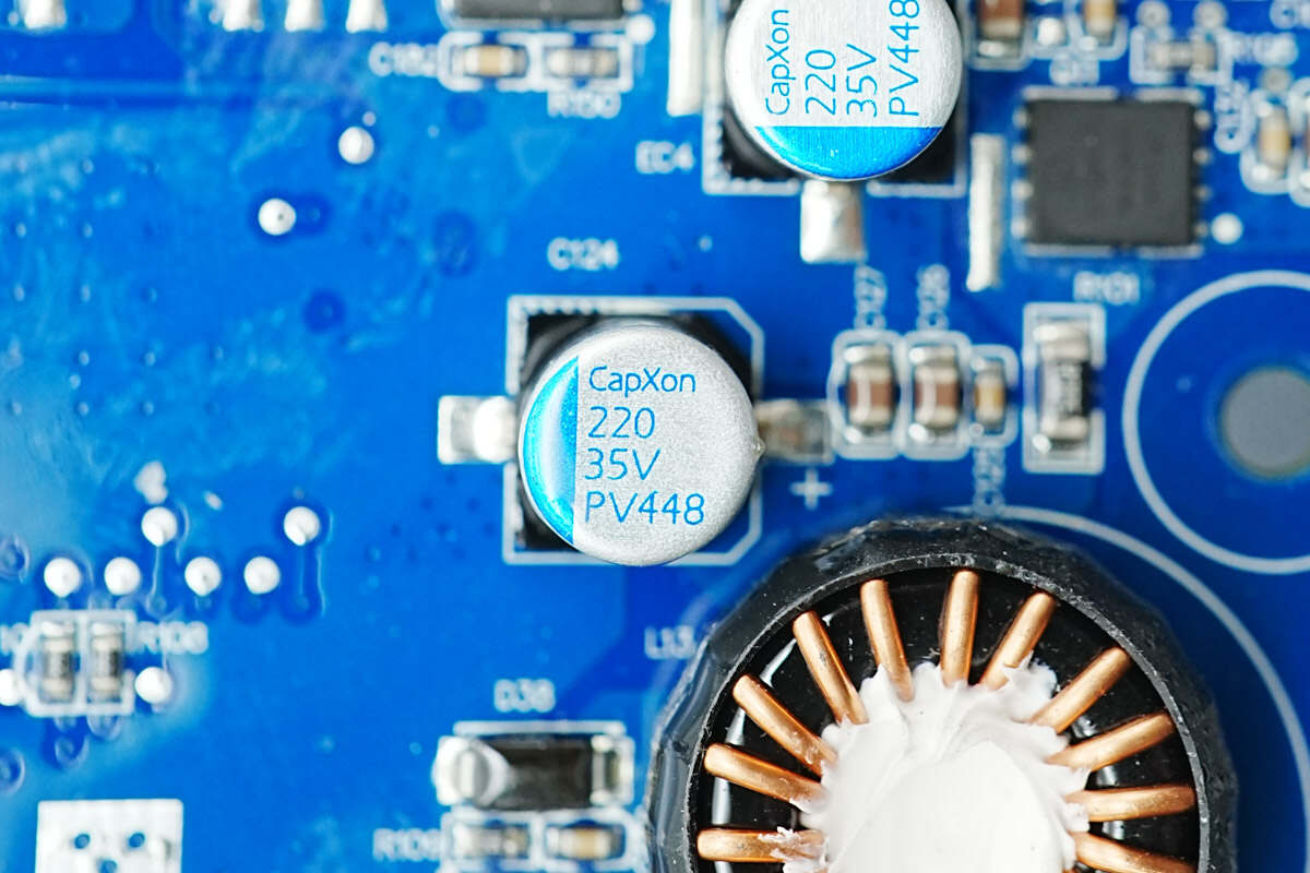

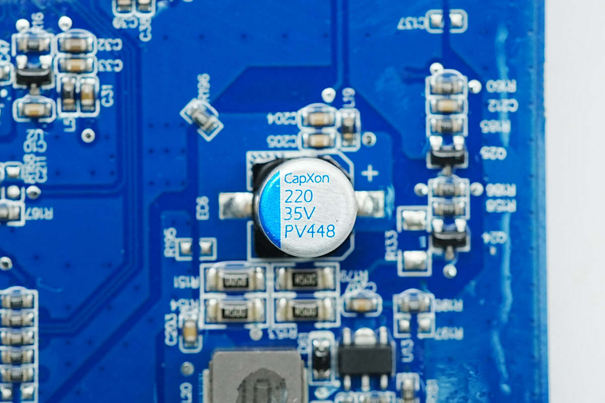

输入滤波电容来自丰宾,规格为220μF35V。
输出滤波电容规格为220μF35V。

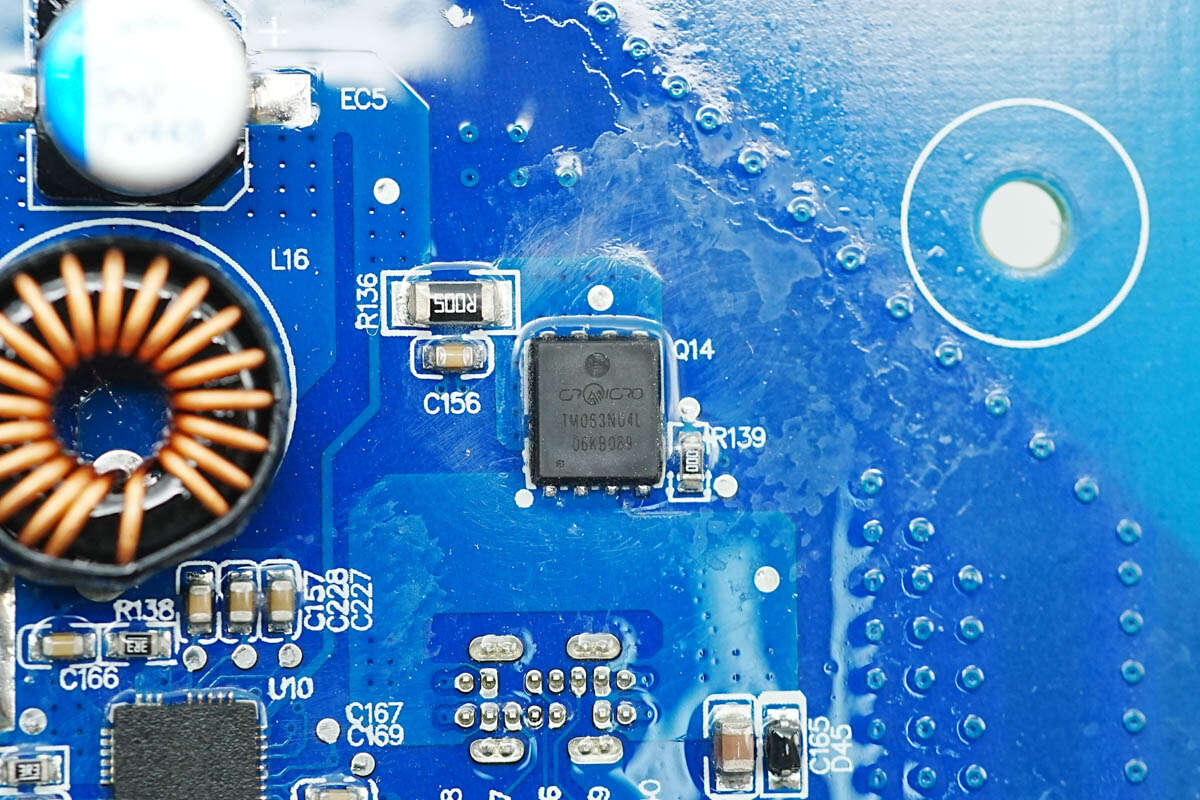

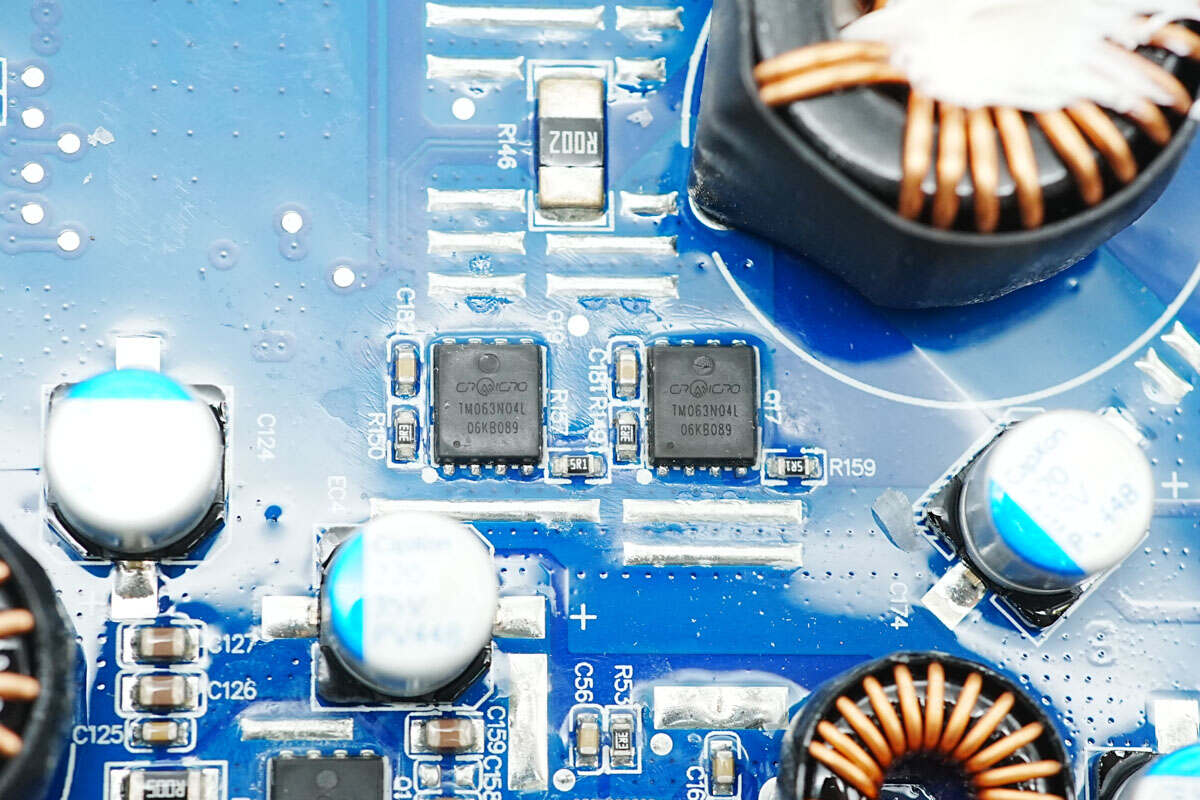

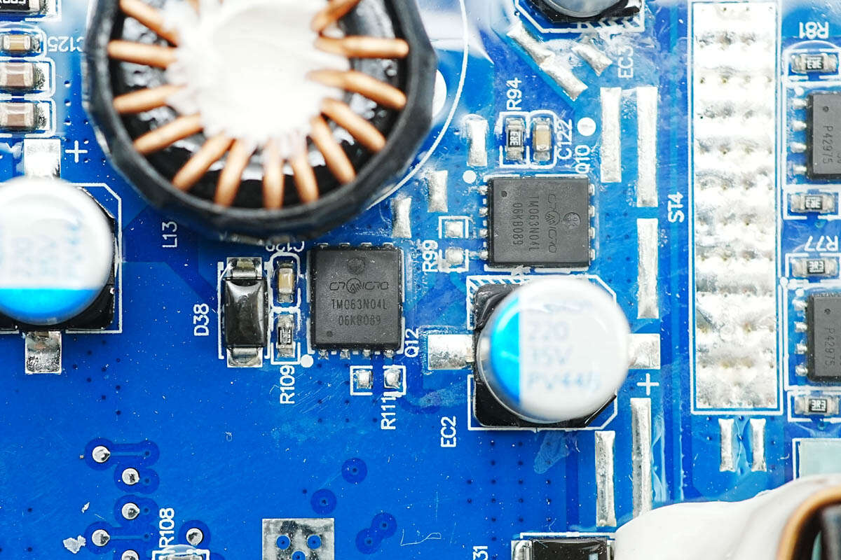

USB-C1接口VBUS开关管来自华润微,型号CRTM063N04L,NMOS,耐压40V,导阻4.5mΩ,采用DFN5*6封装。

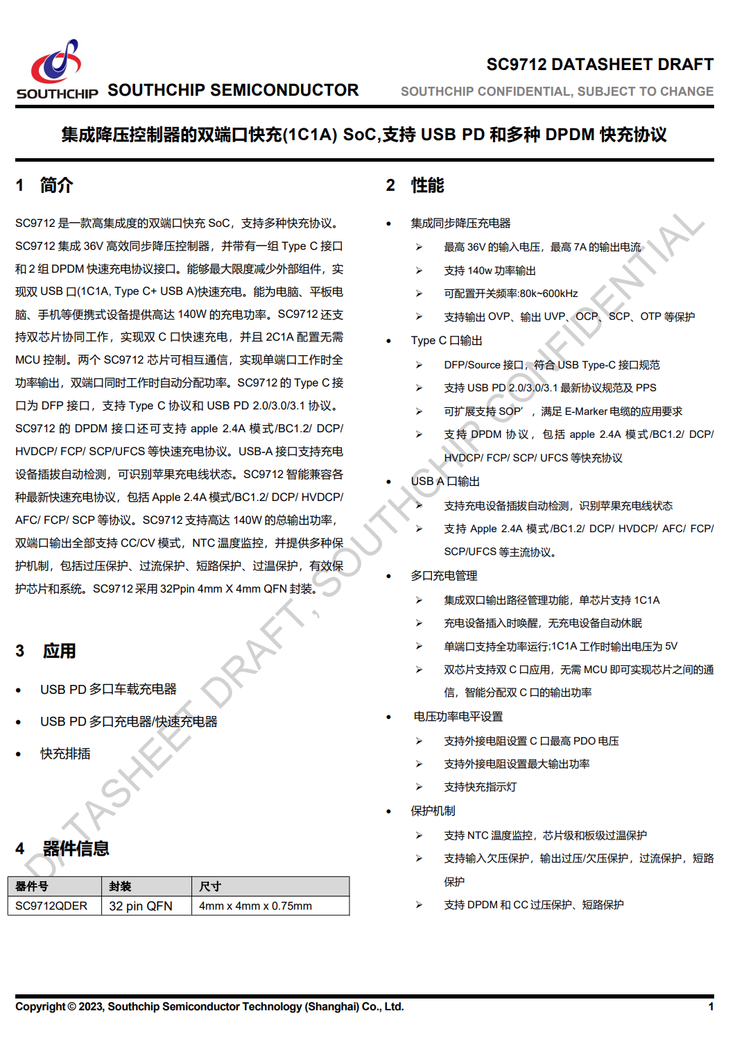

USB-C2和USB-A口协议芯片来自南芯科技,型号SC9712,是一款高集成度的双端口快充SoC,支持多种快充协议,集成36V 高效同步降压控制器,并带有一组Type C 接口和两组DPDM 快速充电协议接口,能够最大限度减少外部组件,支持UFCS快充协议。
SC9712 支持高达140W 的总输出功率,双端口输出全部支持CC/CV模式,NTC温度监控,并提供多种保护机制,包括过压保护、过流保护、短路保护、过温保护,有效保护芯片和系统。采用32pin QFN封装。
南芯科技 SC9712 资料信息。
两颗降压开关管型号均为华润微CRTM063N04L。

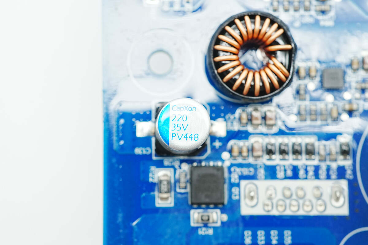

降压电感外套热缩管绝缘。
输入滤波电容规格为220μF35V。
输出滤波电容规格相同。

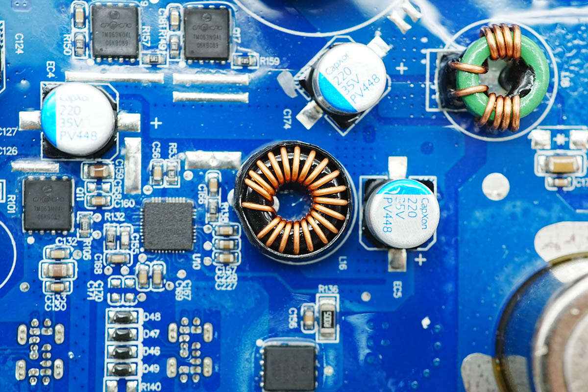

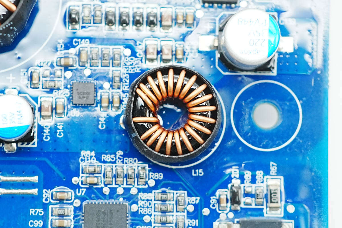

USB-A口采用南芯科技SC8101同步降压转换器进行降压输出。SC8101是一颗支持5V到32V宽电压范围输入,输出可达5V/5A的高效率同步降压DC-DC转换器,输出电压可调。同时,它还提供高精度的输出电流限制,当输出达到设定电流极限时,进入恒流模式。芯片内部集成开关管,外围元件精简,采用QFN-19封装。
南芯科技 SC8101 详细资料。
降压电感采用磁环绕制,外套热缩管绝缘。
输入滤波电容规格为100μF35V。
USB-A口滤波电容规格为220μF35V。

USB-C和USB-A母座均为过孔焊接固定,牢固耐用。

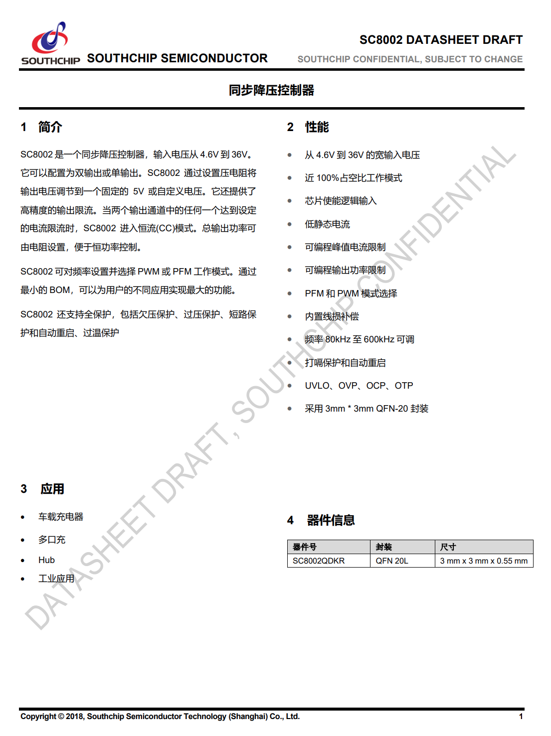

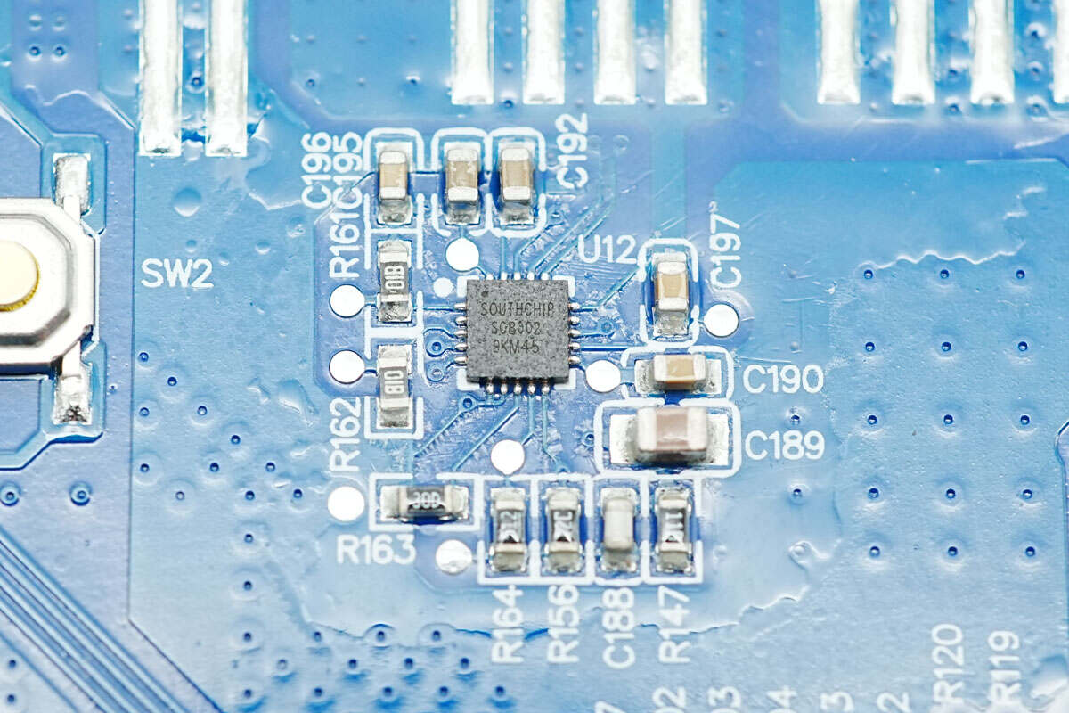

同步降压控制器来自南芯科技,型号SC8002,可配置为双输出或单输出。SC8002通过设置分压电阻将输出电压调节到一个5V或其他电压。还提供了高精度的输出限流。当两个输出通道中的任何一个达到设定的电流限流时,SC8002进入恒流模式。总输出功率可由电阻设置,便于恒功率控制,采用QFN-20封装。
南芯科技 SC8002 资料信息。

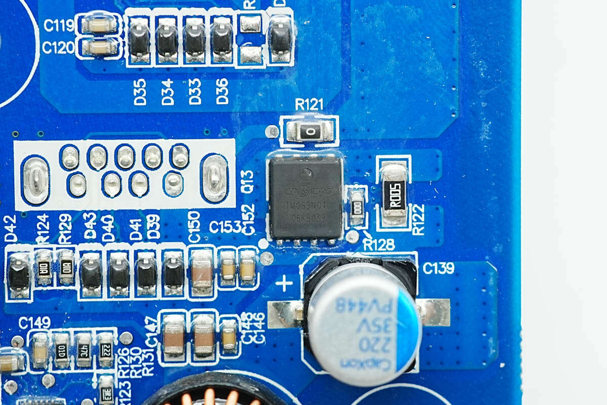

同步降压上管来自华润微,型号HGQ065NE4A,NMOS,耐压45V,导阻5.2mΩ,采用PDFN5*6封装。

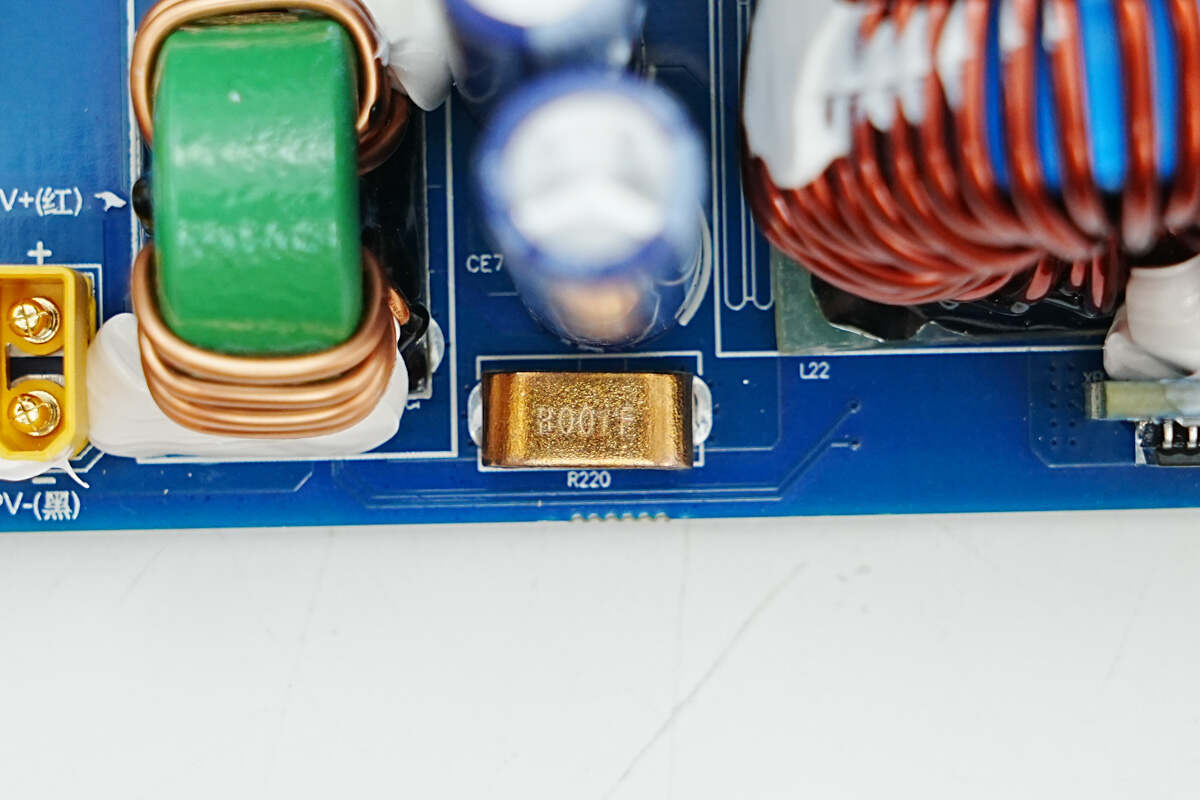

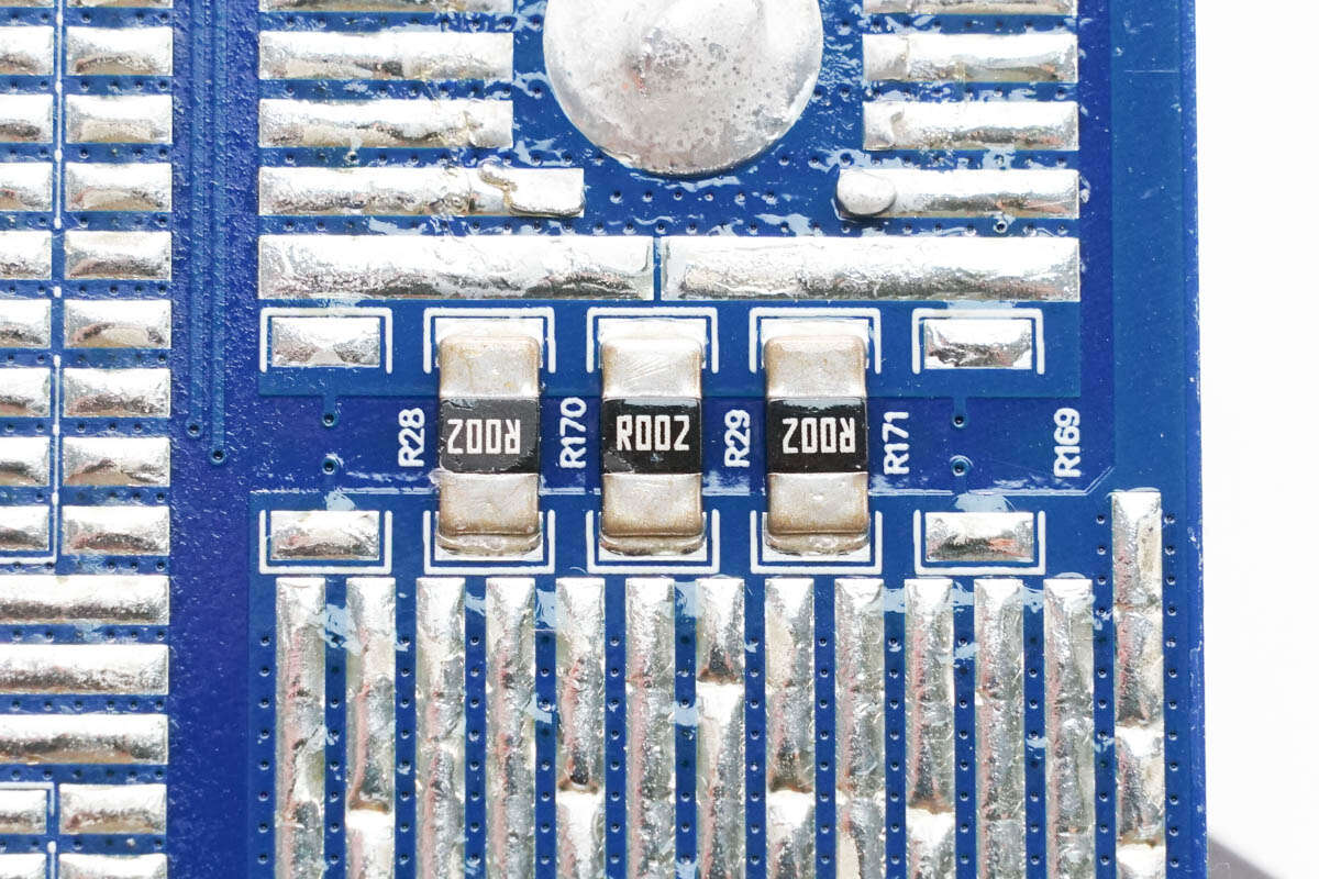

2mΩ电流取样电阻特写。
降压下管采用华润微CRTM063N04L。

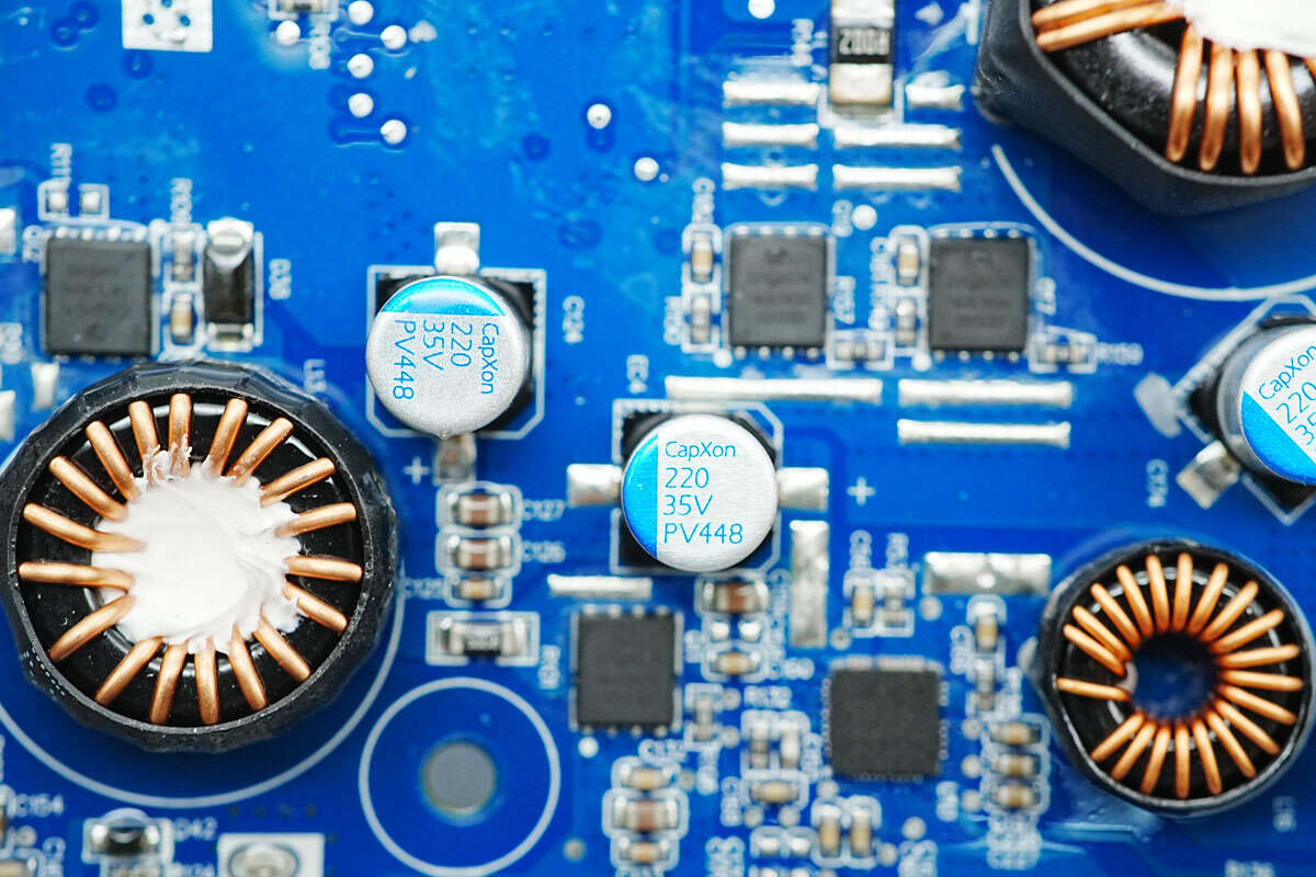

降压电感采用磁环绕制,外套热缩管绝缘。
输入滤波电容规格为220μF35V。
输出滤波电容规格为220μF35V。

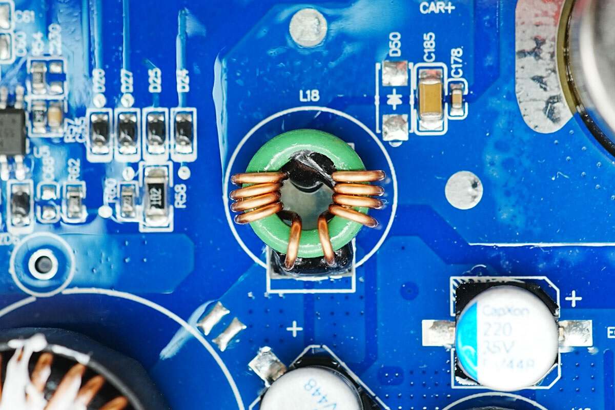

用于车充输出接口的滤波电感特写,底部设有电木板绝缘。

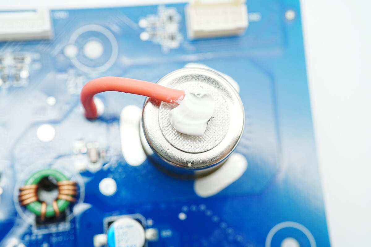

车充输出接口通过焊接连接,焊点打胶加固绝缘。

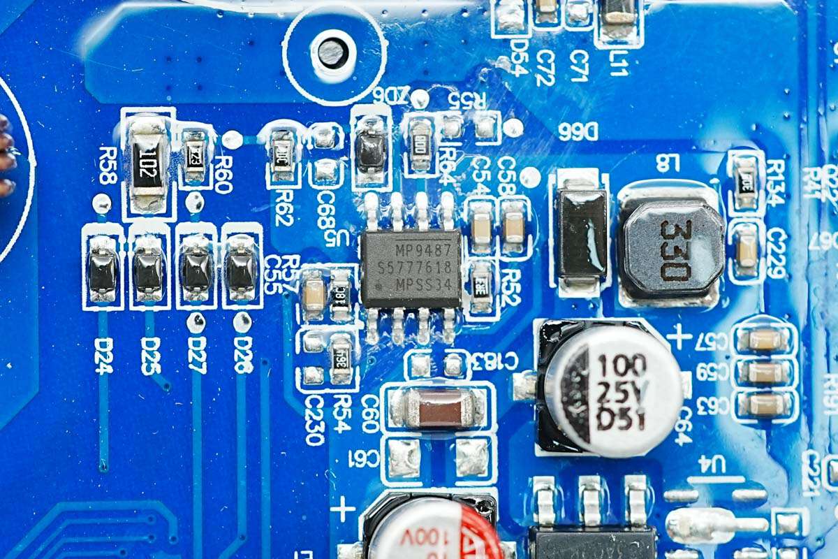

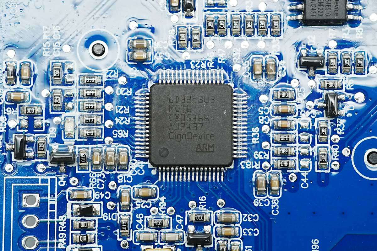

主控MCU来自兆易创新,型号GD32F303RCT6,是一颗主频达120MHz的MCU,内置Cortex-M4内核,具备256KB FLASH和48KB SRAM,支持PWM信号输出,采用LQFP64封装。
MCU外置8MHz时钟晶振特写。

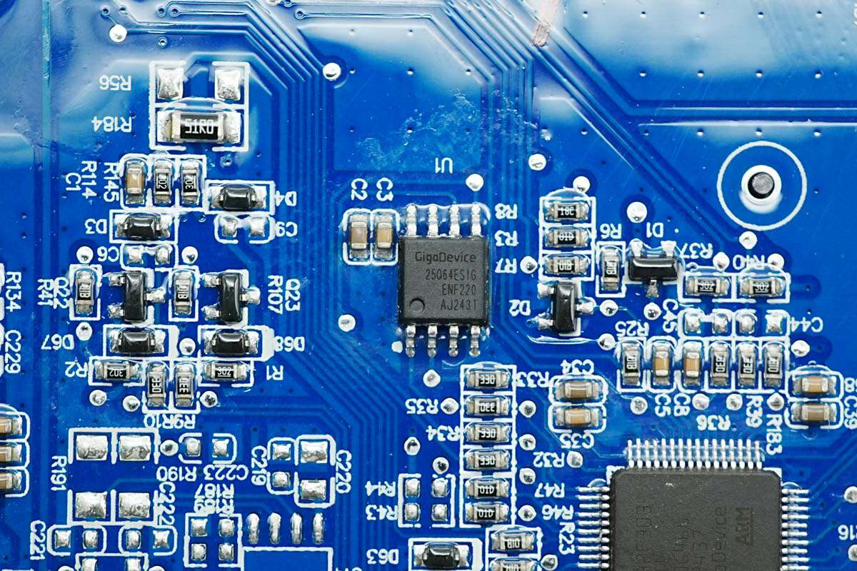

存储器来自兆易创新,型号GD25Q64E,容量为8MB,采用SOP8封装。

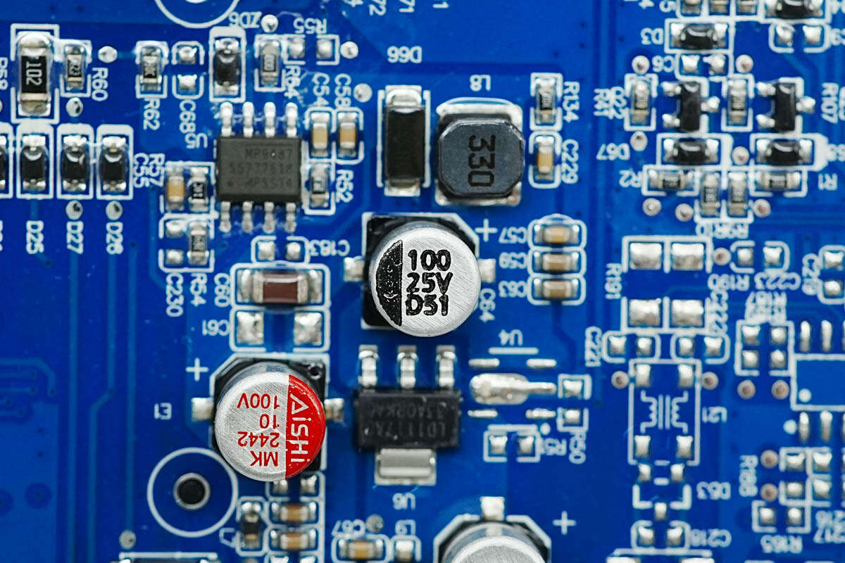

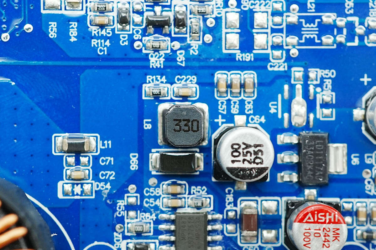

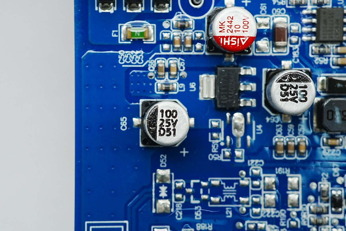

为MCU供电的降压芯片来自芯源系统,型号MP9487,芯片内置高压上管,支持100V输入电压,输出电流为1A,采用SOIC-8 EP封装。
33μH降压电感特写。

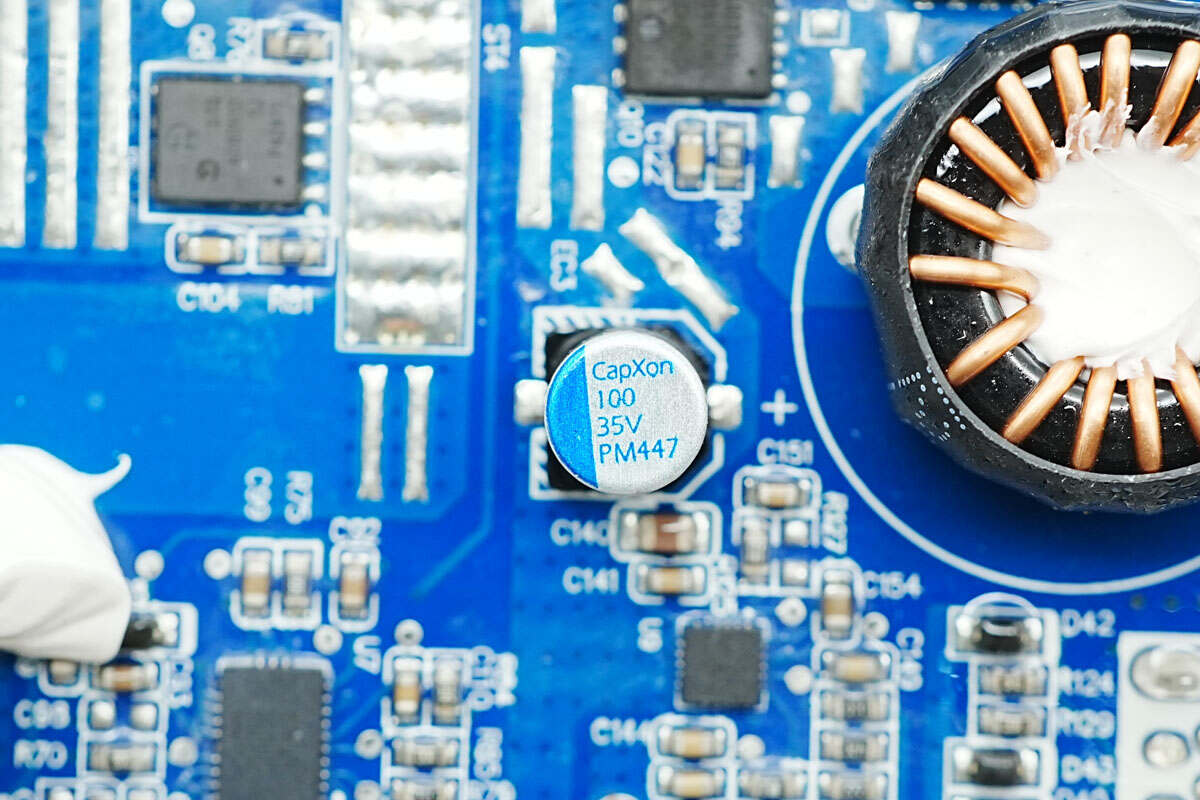

输入滤波电容来自艾华,规格为10μF100V。
输出滤波电容规格为100μF25V。

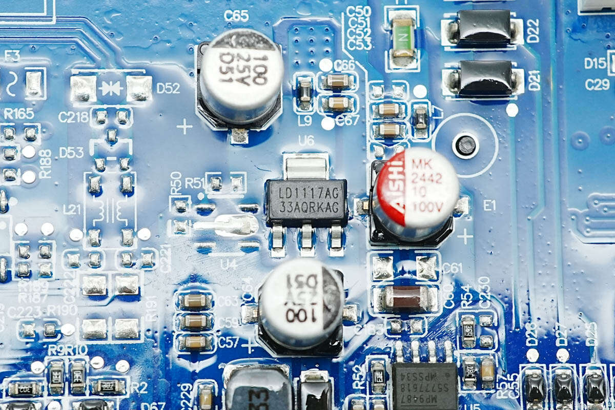

LD1117稳压器输出电压为3.3V,为MCU供电,采用SOT223封装。
输出滤波电容规格为100μF25V。

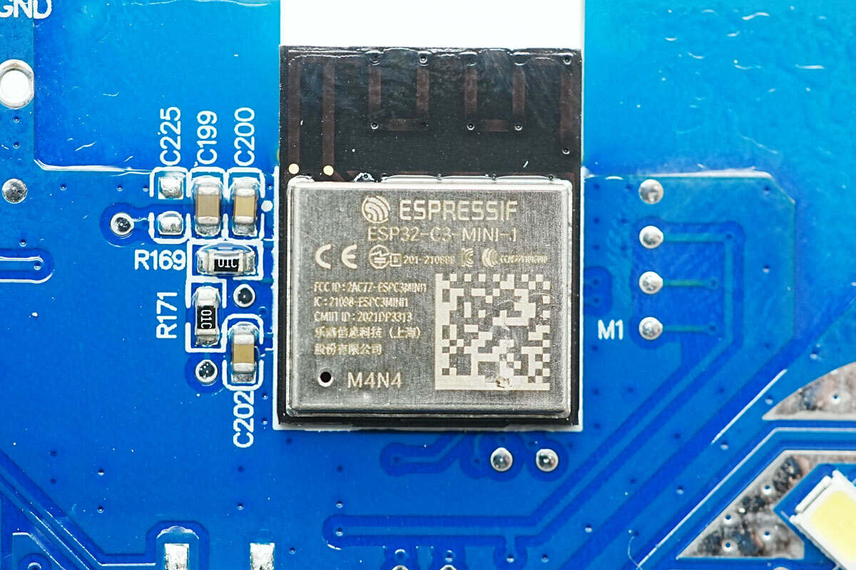

无线通信模块来自乐鑫,型号ESP32-C3-MINI-1,支持2.4G WiFi和蓝牙5,用于户外电源连接手机APP使用。

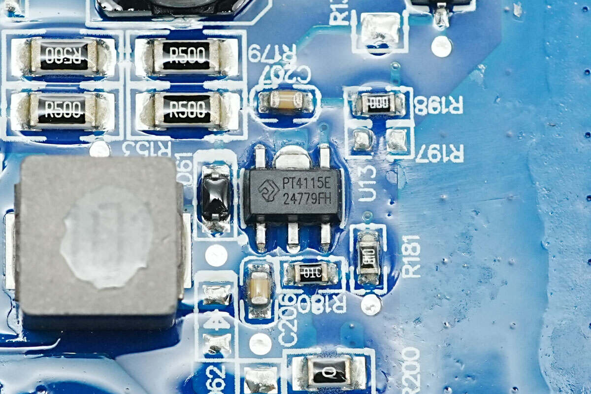

LED驱动芯片来自华润矽威,型号PT4115E,是一颗降压型LED驱动器,支持50V输入电压,输出电流为1.5A,采用SOT89-5封装。
100μH合金电感特写。
滤波电容规格为220μF35V。

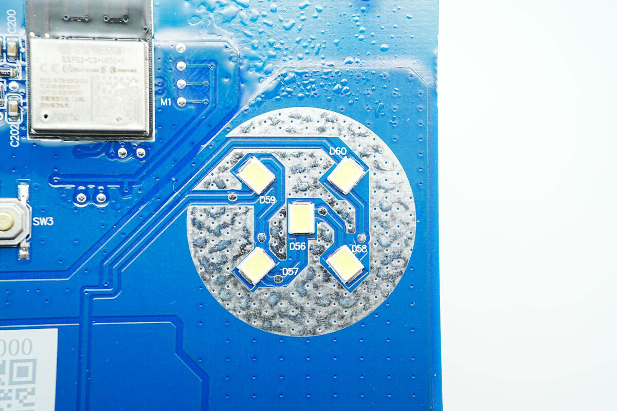

贴片LED照明灯为5颗串联。
液晶屏幕通过排线连接。

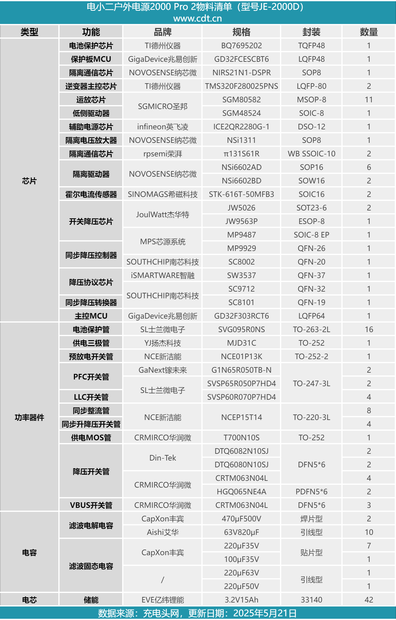

最后附上电小二户外电源2000 Pro 2的核心器件清单,方便大家查阅。
