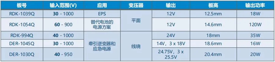

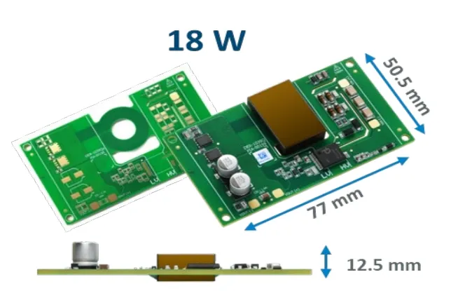

RDK-1039Q
RDK-1039Q 是一款专为800V电动汽车平台设计的超薄应急电源参考方案,采用高效平面变压器取代传统分立绕线器件,实现了仅受电容器限高的 12.5 mm 板高。该模块支持 30–1000 VDC 宽输入范围,输出稳压 12 VDC、最大 18 W的功率,并通过优化绝缘结构满足汽车级安全标准,可用于牵引逆变器门极驱动器或应急电源。

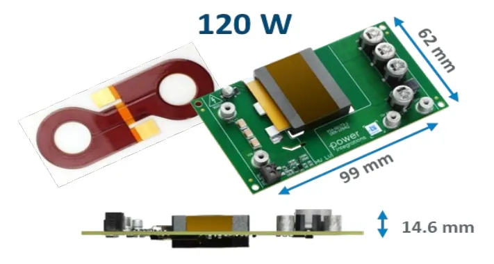

RDK-1054Q
RDK-1054Q 是一款面向800V高压平台的120W超紧凑型DC-DC降压参考设计,设计用于缩小或消除笨重的12V电池。该方案采用扁平平面变压器与InnoSwitch 3-AQ反激式开关IC相结合,实现了仅受电容器尺寸限制的14.6 mm极薄板高,无需外加散热片即可稳定输出12 V/120 W高功率。输入电压范围覆盖200–900 VDC,InSOP-28G宽爬电封装和优化绝缘设计满足IEC 60664-1标准及汽车级污染等级要求。

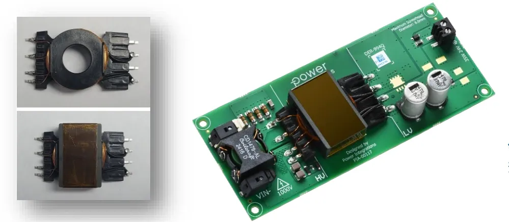

线绕变压器

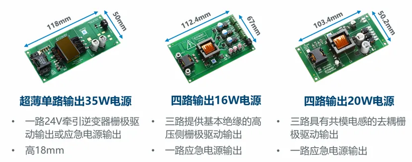

RDK-994Q
RDK-994Q是一款35W超紧凑电源,输入范围 40-1000VDC,输出24VDC ,采用扁平分立变压器设计,加强绝缘,高度受电容限制,适用于牵引逆变器栅极驱动或应急电源。

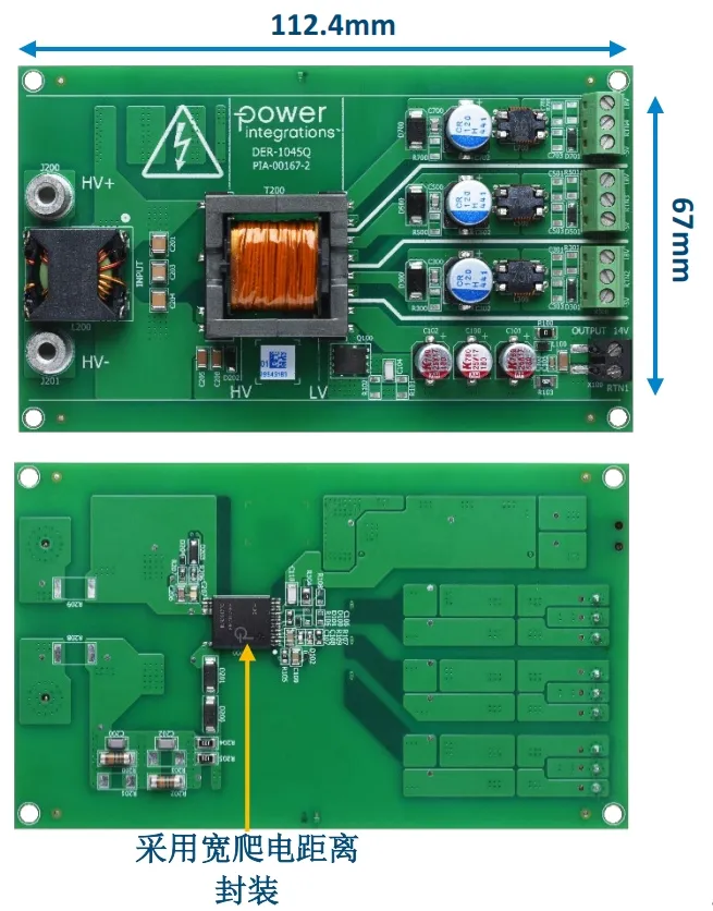

DER-1045Q
RDK-1054Q可作为替代电池的电源方案,输入范围200-900VDC,输出 12VDC,功率 120W 。该产品元件数目少,采用平面变压器,加强绝缘,扁平设计,高度受电容限制,能有效缩小或消除笨重的 12V 电池,优化汽车电源布局。

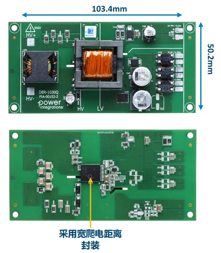

DER-1030Q
DER-1030Q是 20W 四路输出超紧凑电源,输入范围 40 - 950VDC ,具有四路输出,其中其中一路输出为24.75V的应急电源(EPS),三路为去耦的25.5V的栅极驱动输出,适用于牵引逆变器栅极驱动和应急电源。这两款产品均采用宽爬电距离封装,加强绝缘,满足汽车电源在复杂环境下的安全稳定运行需求。
