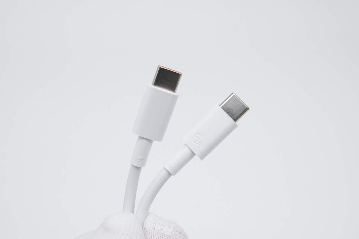

附带数据线为6A的USB-C to USB-C线,经典白色配色,端子外壳磨砂处理方便插拔。

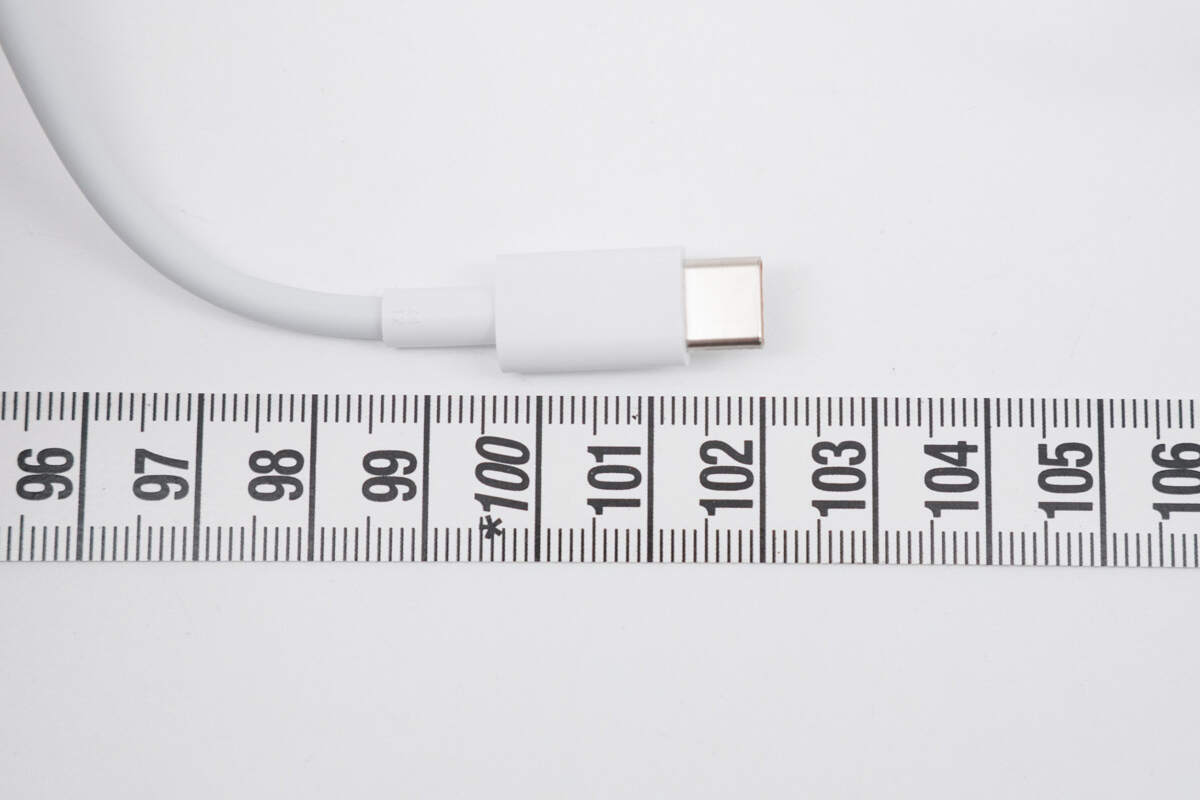

测得数据线长度约为102cm。

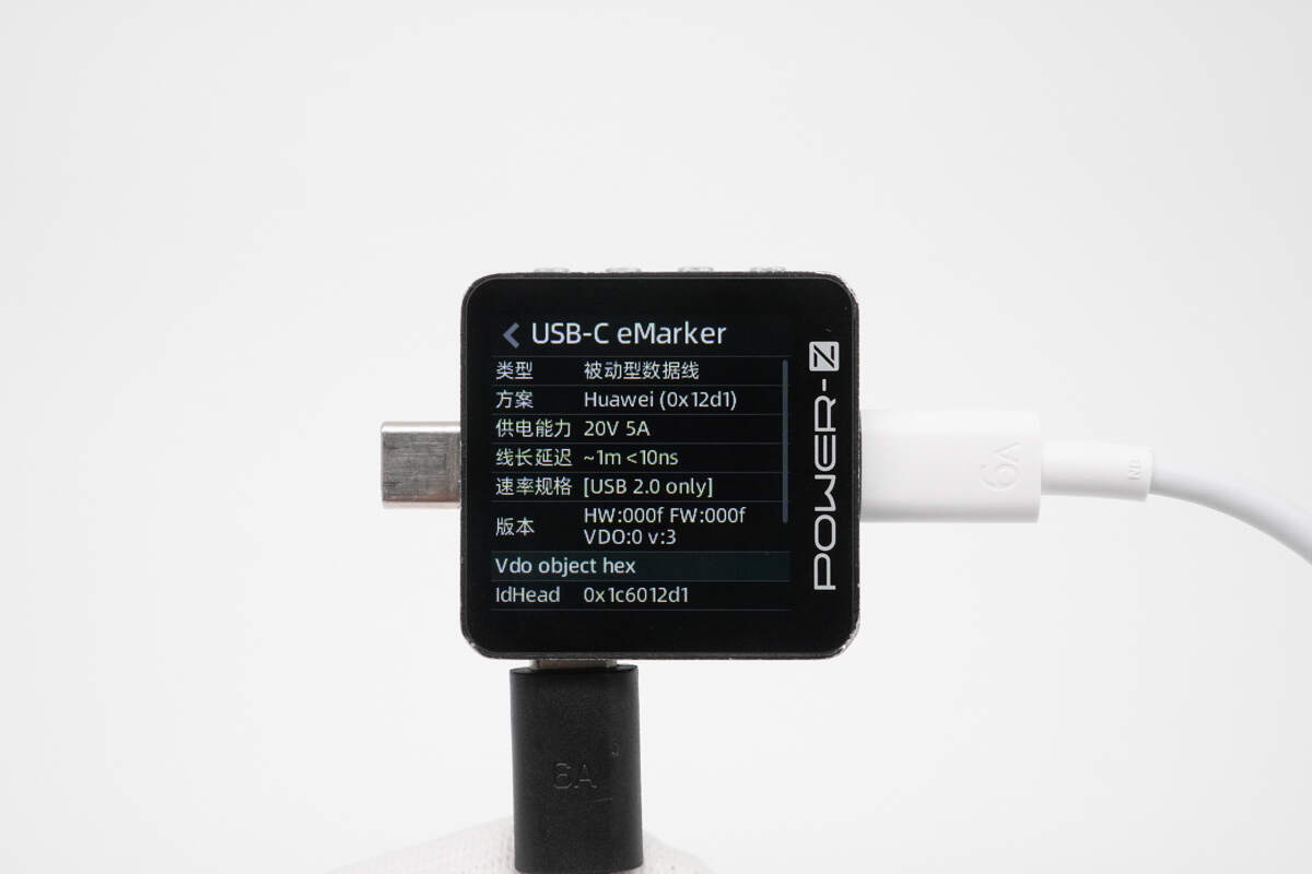

另外使用ChargerLAB POWER-Z KM003C测得线缆带有E-Marker芯片,电力传输能力为20V5A。

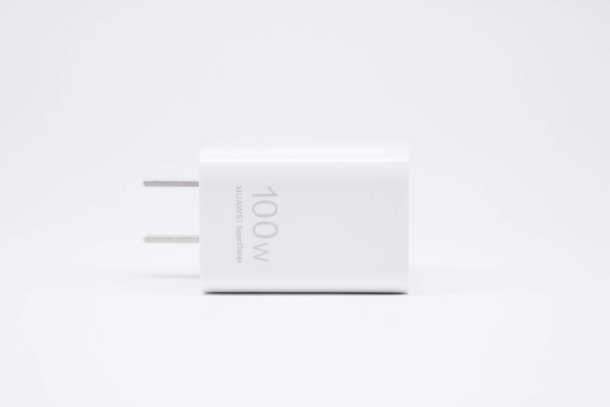

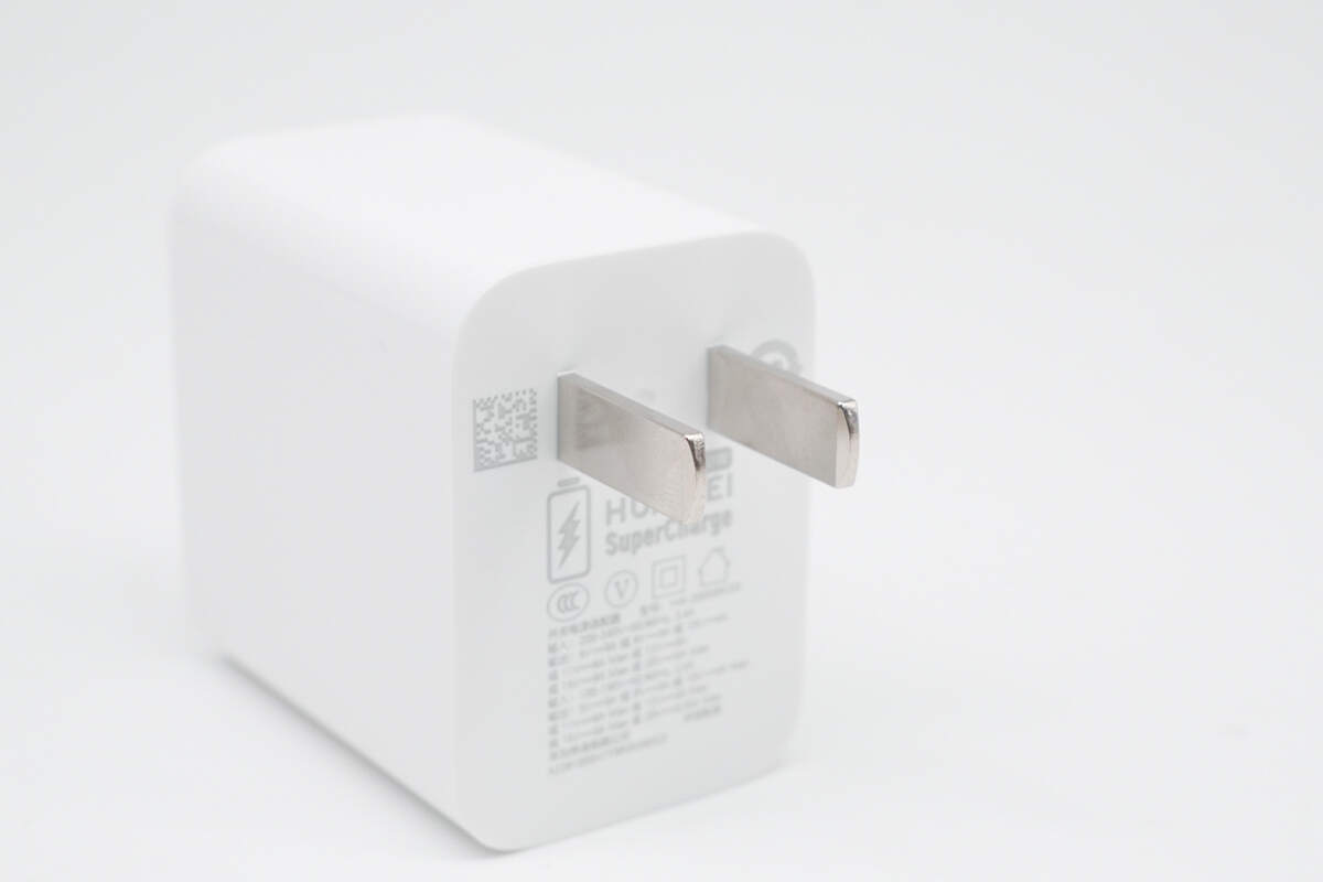

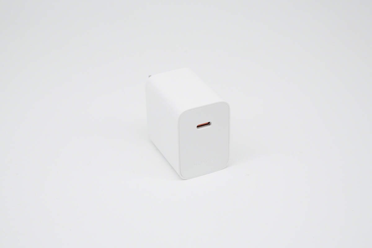

华为100W冰糖全能氮化镓充电器为经典白色外观设计,整体风格十分简约,相较66W款,机身更短也更宽一些。
充电器腰身外壳高光亮面处理,各面间过度圆润,其中一面印有100W和HUAWEI SuperCharge。

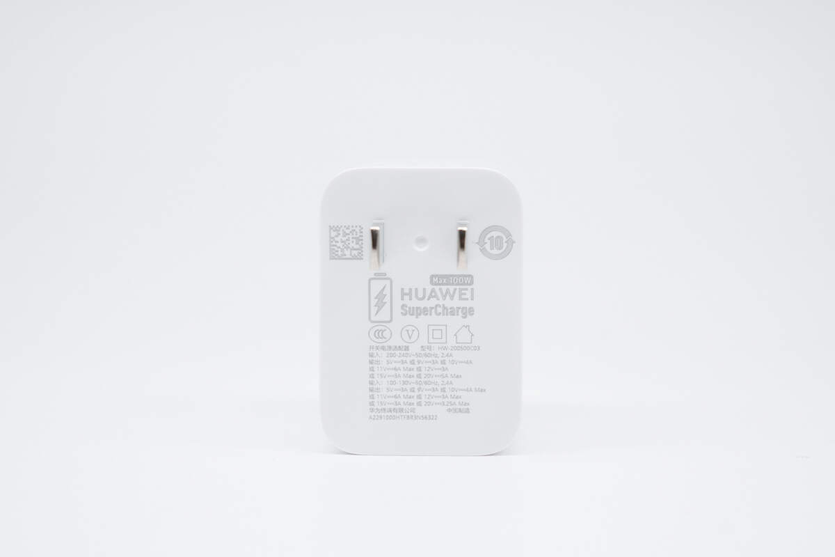

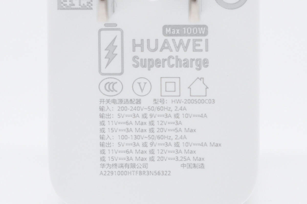

输入端外壳印有充电器参数。
产品参数特写
型号:HW-200500C03
输入:200-240V~50/60Hz 2.4A
输出:5V3A、9V3A、10V4A、11V6A、12V3A、15V3A、20V5A Max
输入:100-130V~50/60Hz 2.4A
输出:5V3A、9V3A、10V4A、11V6A、12V3A、15V3A、20V3.25A Max
华为终端有限公司
充电器通过了CCC认证。
充电器配备固定式国标插脚。

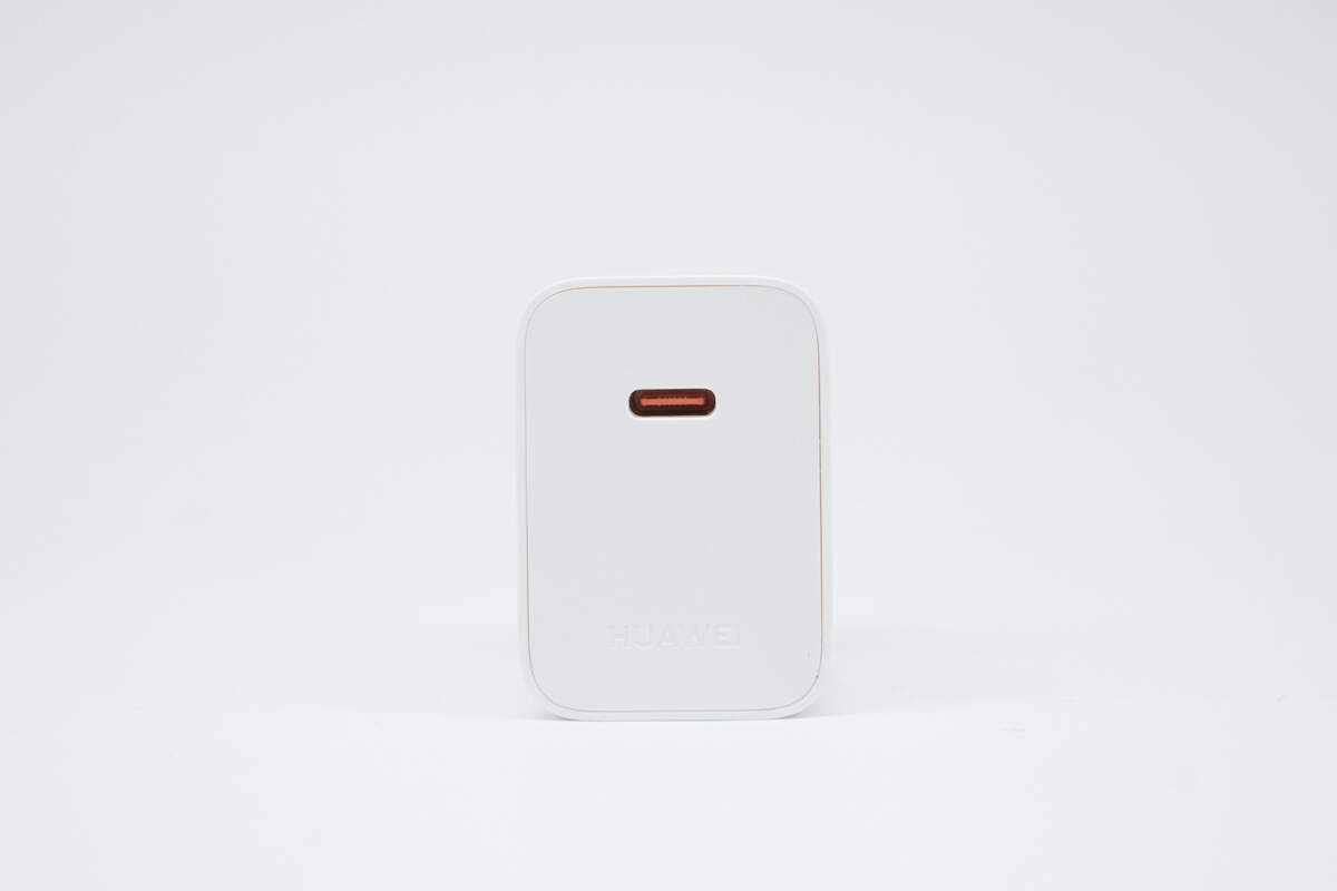

输出顶面配备单USB-C接口。

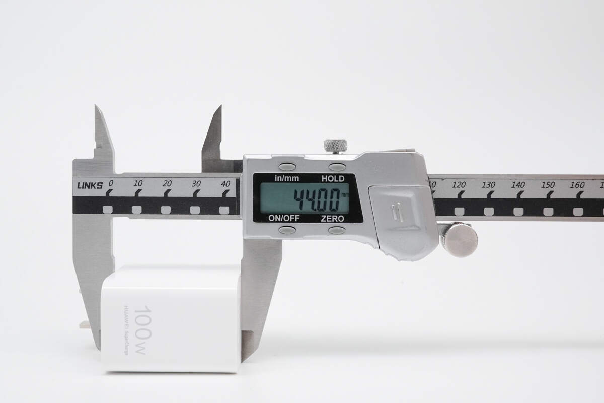

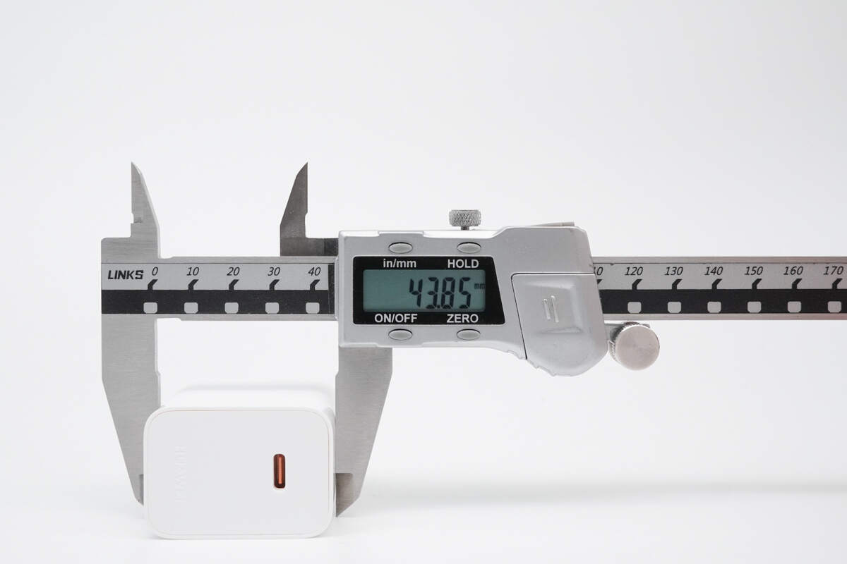

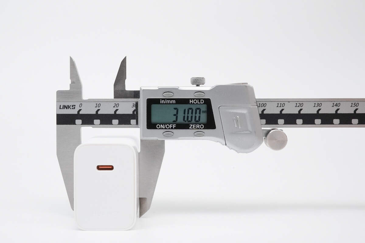

实测充电器机身长度为44mm。
宽度为43.85mm。
厚度为31mm。

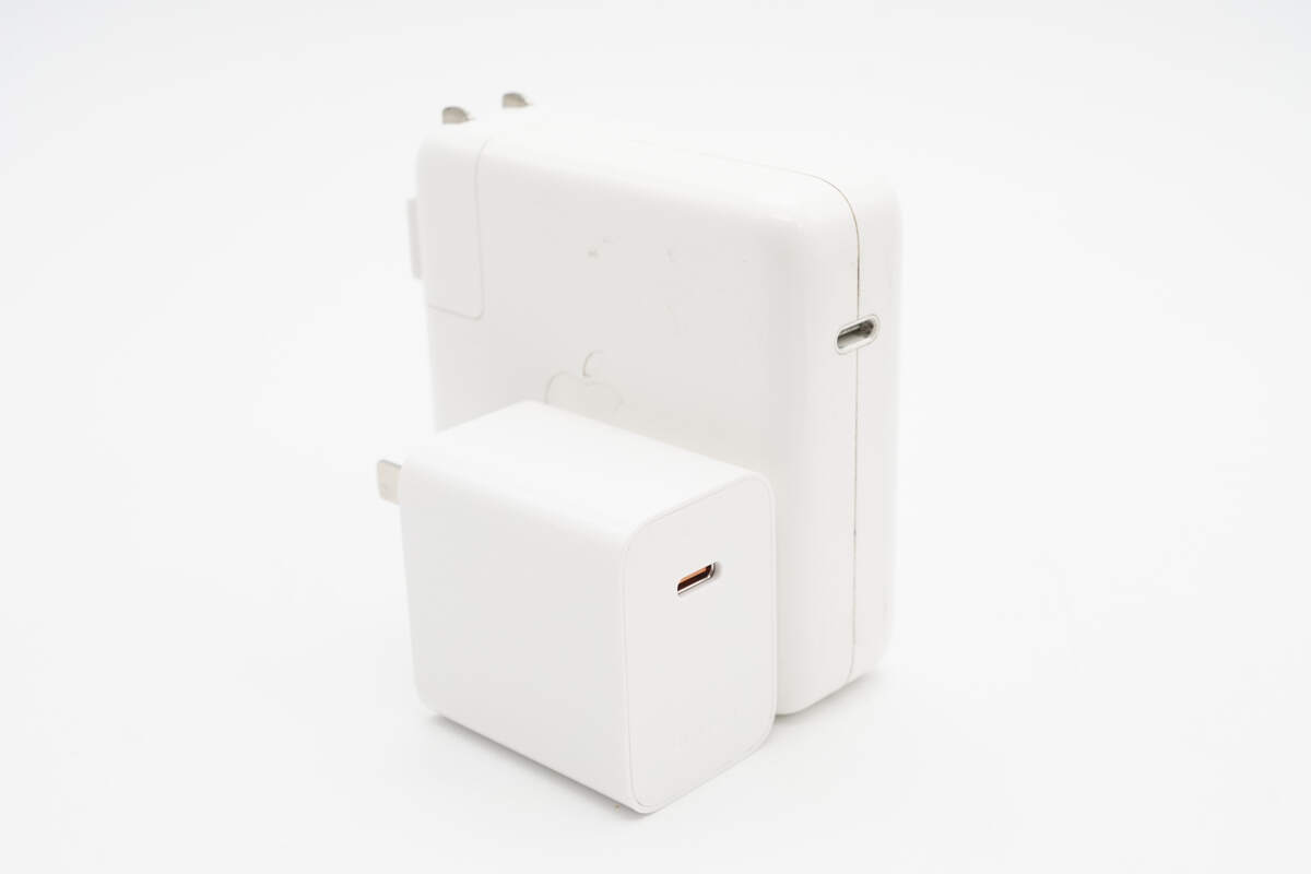

和苹果96W充电器对比,体积优势非常明显。

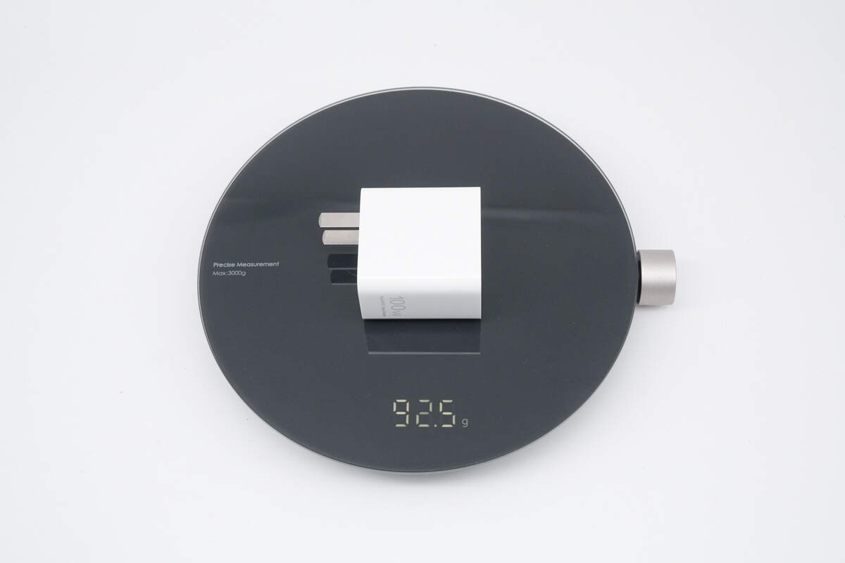

另外测得充电器重量约为93g。

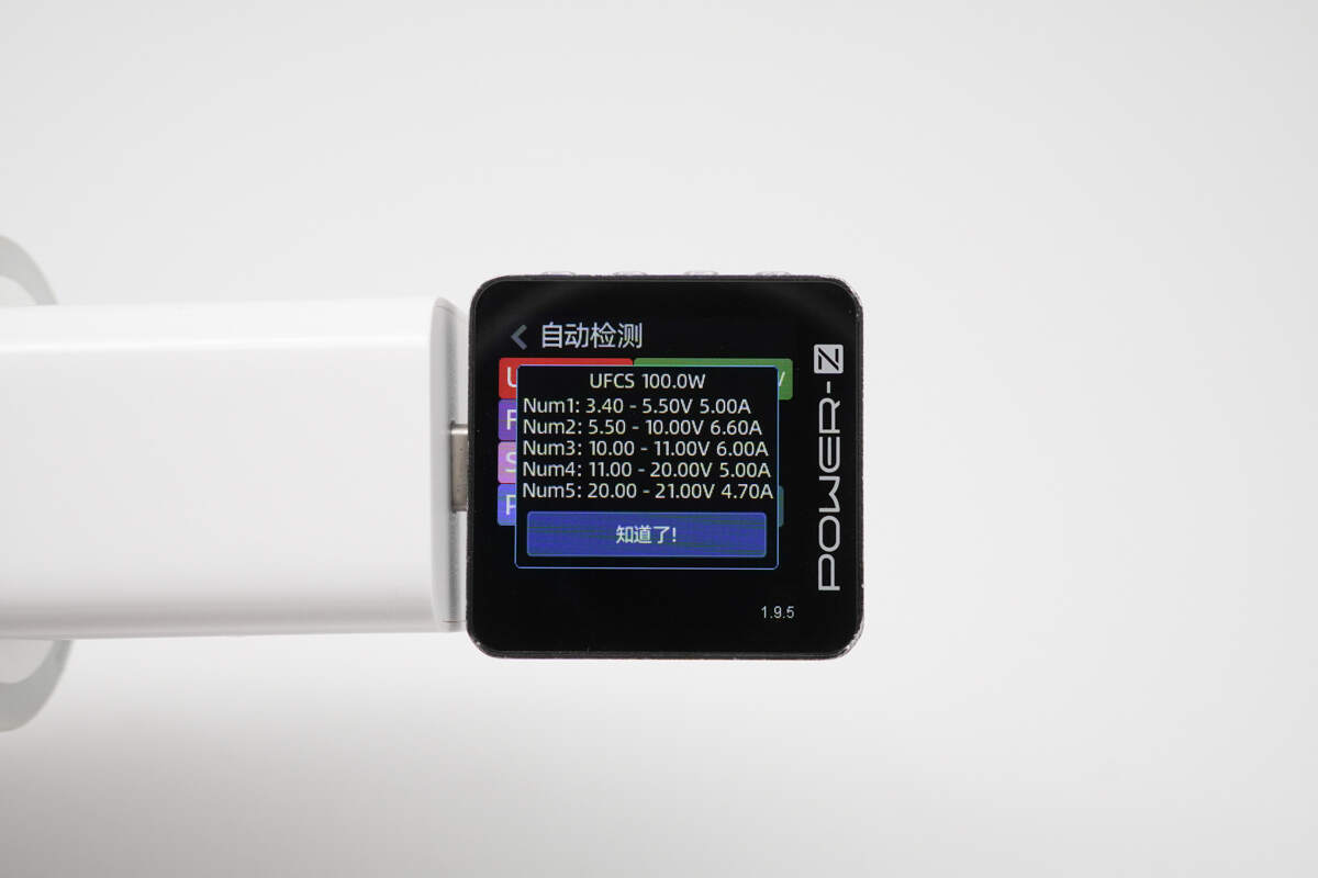

此外测得UFCS融合快充具备3.4-5.5V5A、5.5-10V6.6A、10-11V6A、11-20V5A、20-21V4.7A多组电压档位。

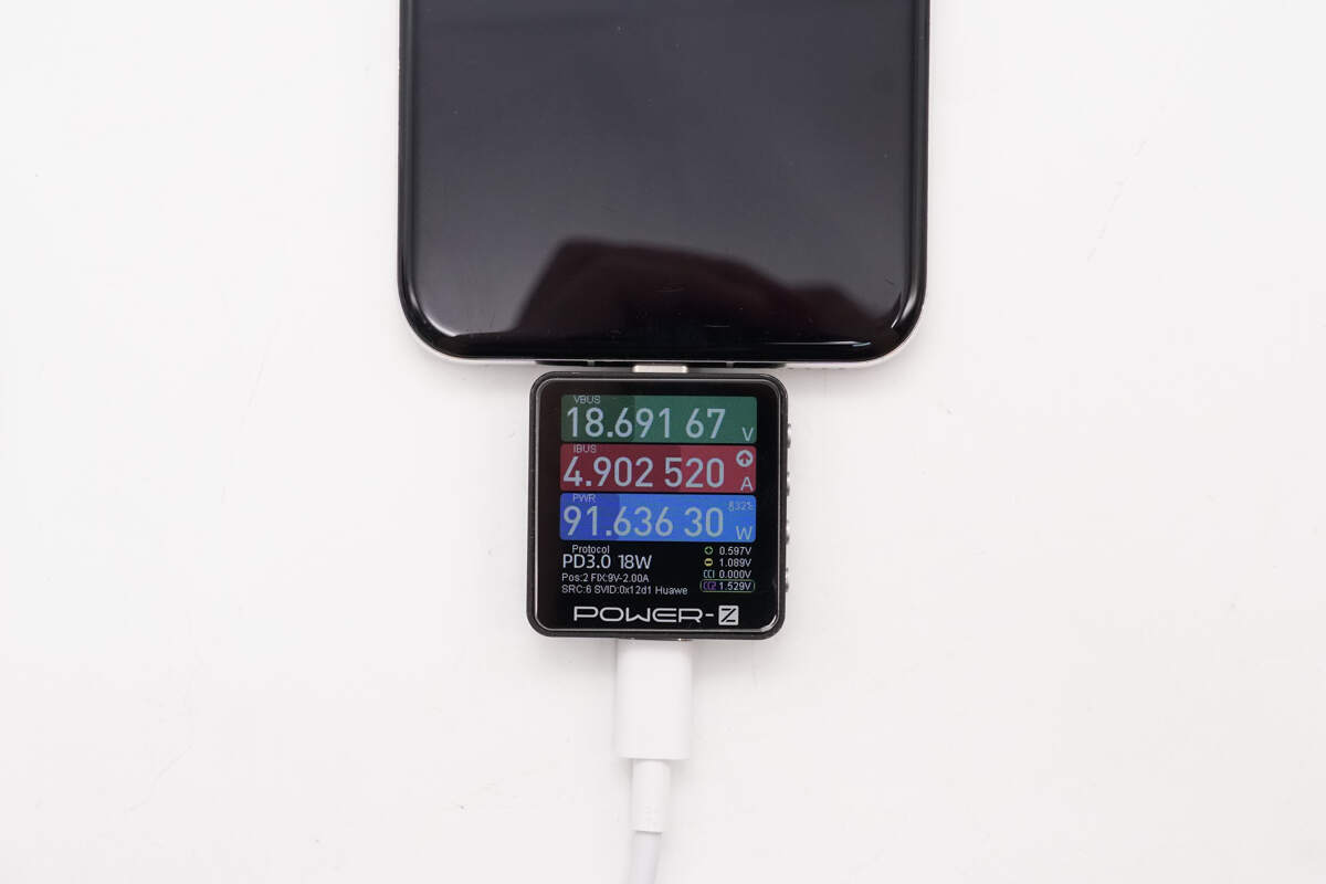

使用这款充电器给华为华为Pura 70 Pro+充电,测得充电功率约为91.64W。

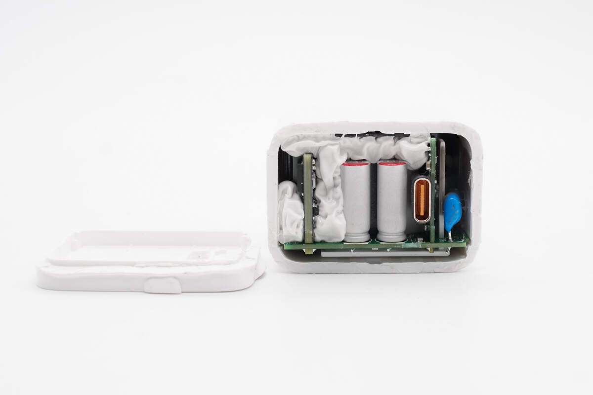

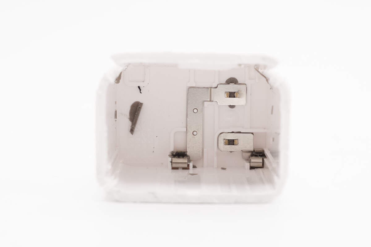

拆开机身顶部外壳,采用超声波焊接封装。
取出PCBA模块,输入端插脚与金属弹片压接,接触式通电设计。

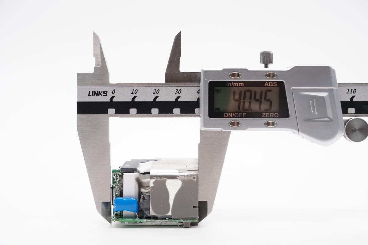

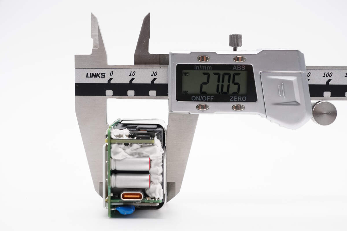

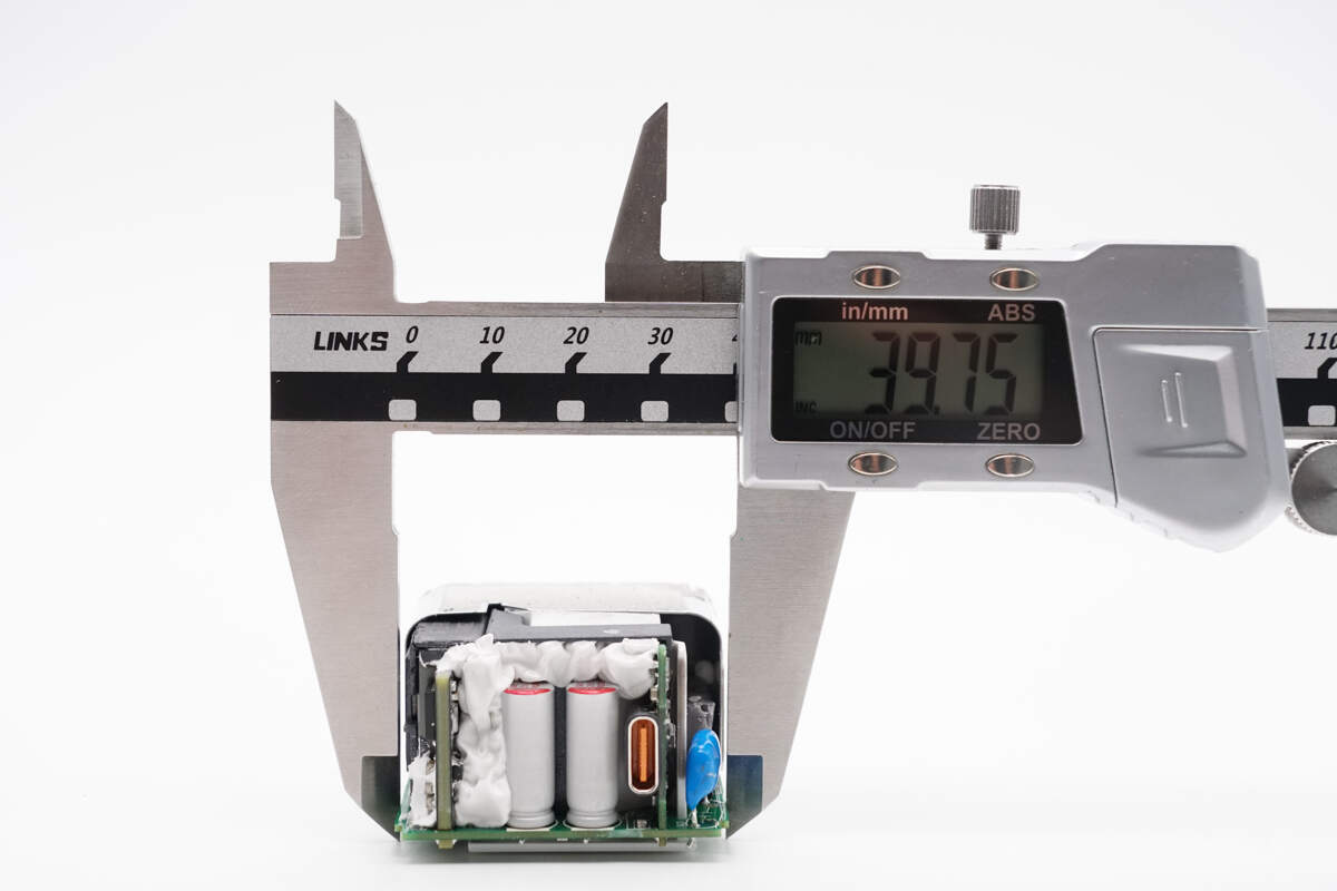

测得PCBA模块长度为40.45mm。
宽度为39.75mm。
厚度为27.05mm。

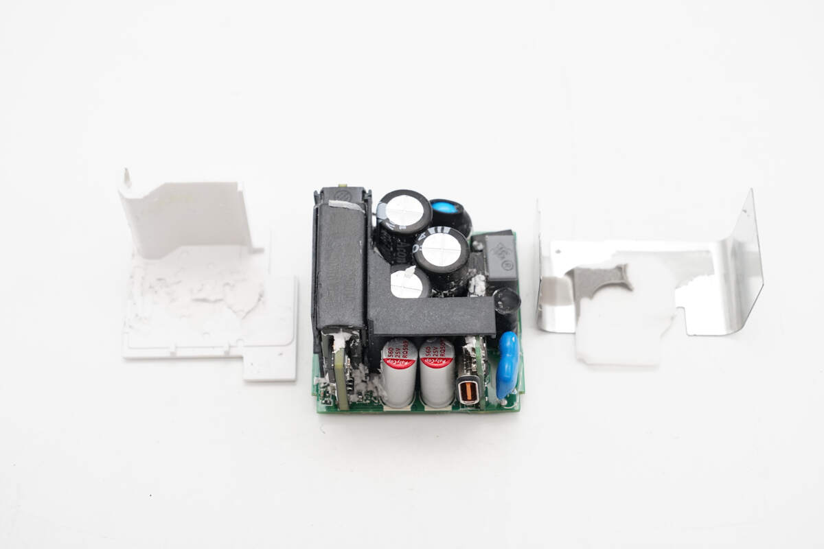

PCBA模块输入端填充导热胶密封以及帮助散热。

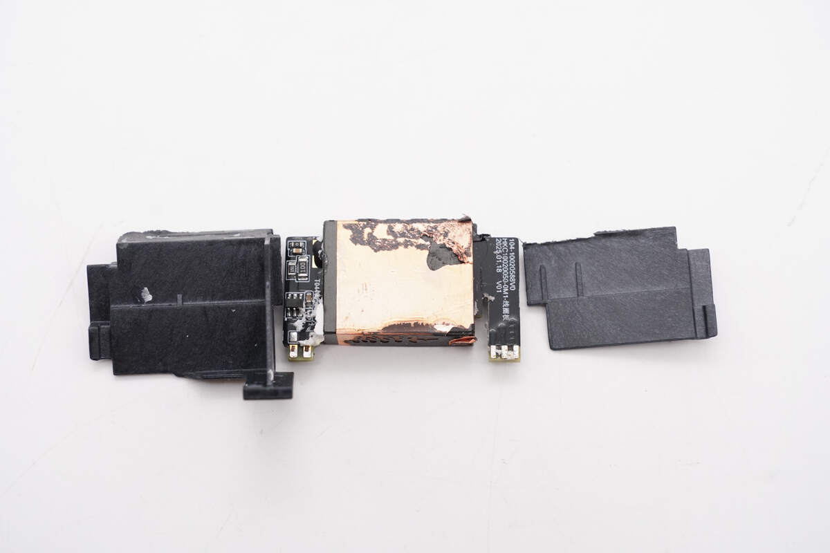

同时覆盖散热片,初次级间设有塑料隔离板,器件间的缝隙填充白胶加固。

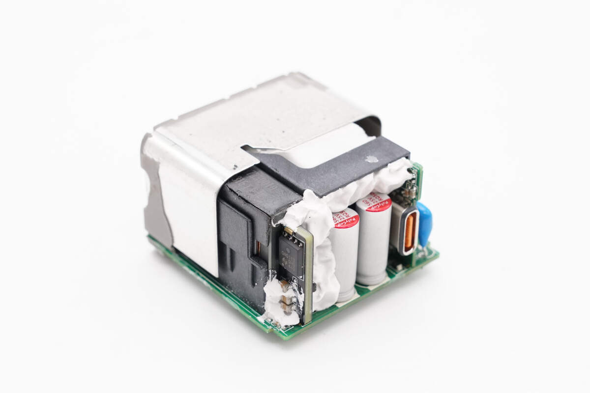

模块背面覆盖绝缘板和散热片。
拆掉模块正背面散热片以及清理掉白胶。

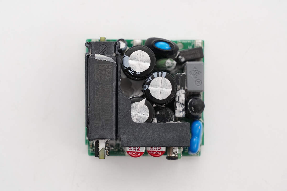

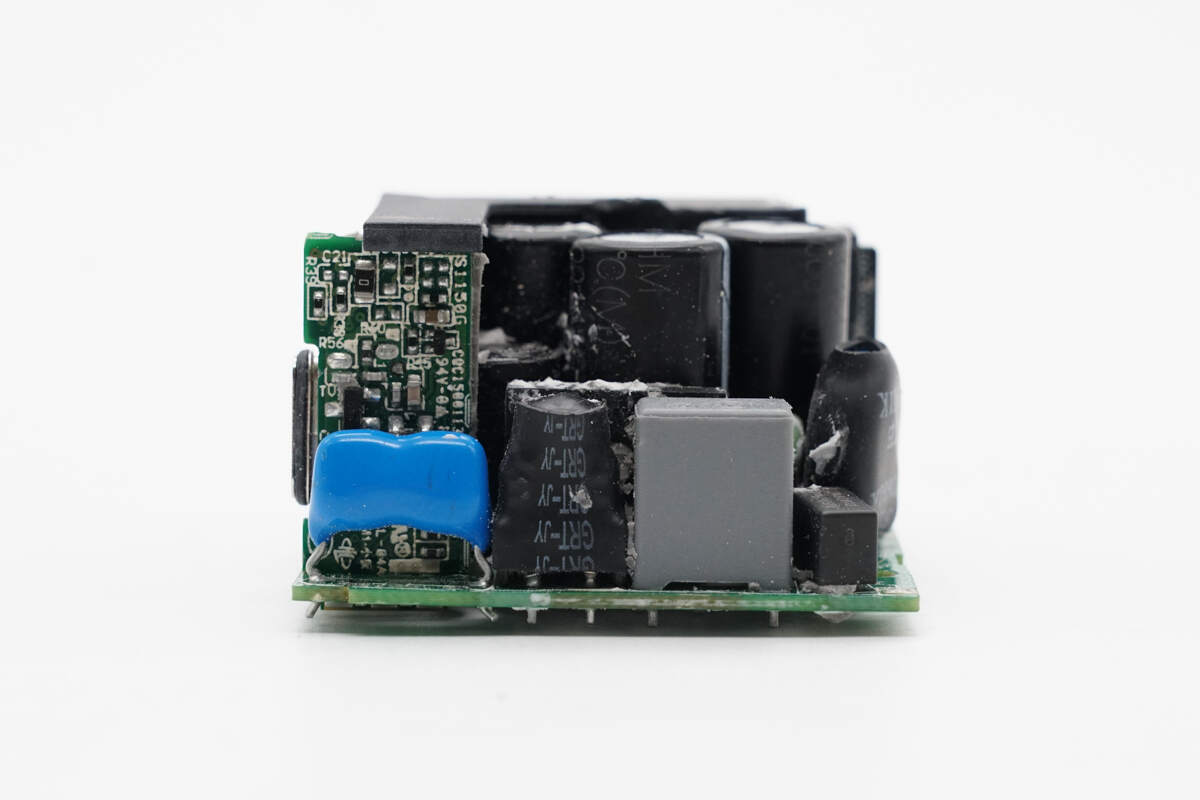

模块正面一览,设有延时保险丝、安规X2电容、高压滤波电解电容等器件,左侧还设有平面变压器模块,器件整体布局紧凑。

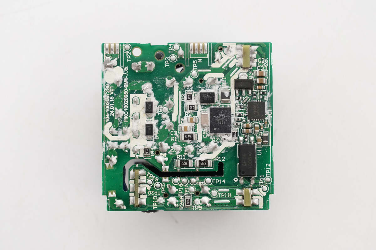

主板背面设有初级主控芯片、初级开关管以及光耦等器件。
模块一侧设有延时保险丝、安规X2电容、共模电感、整流桥、工字电感等器件。

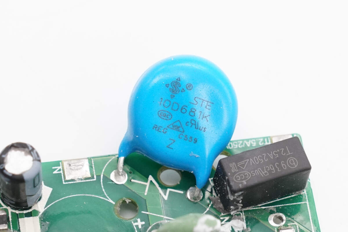

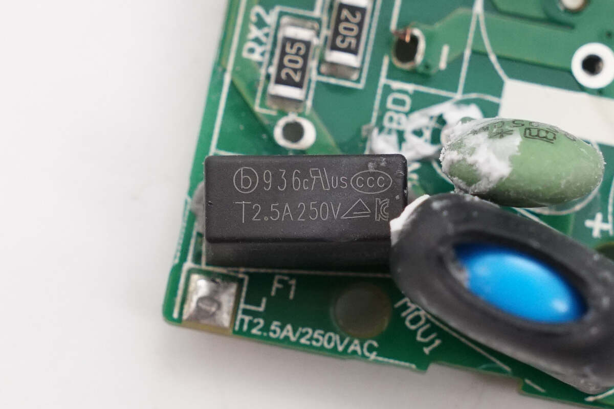

延时保险丝来自贝特电子,出料号936,规格为2.5A 250V。

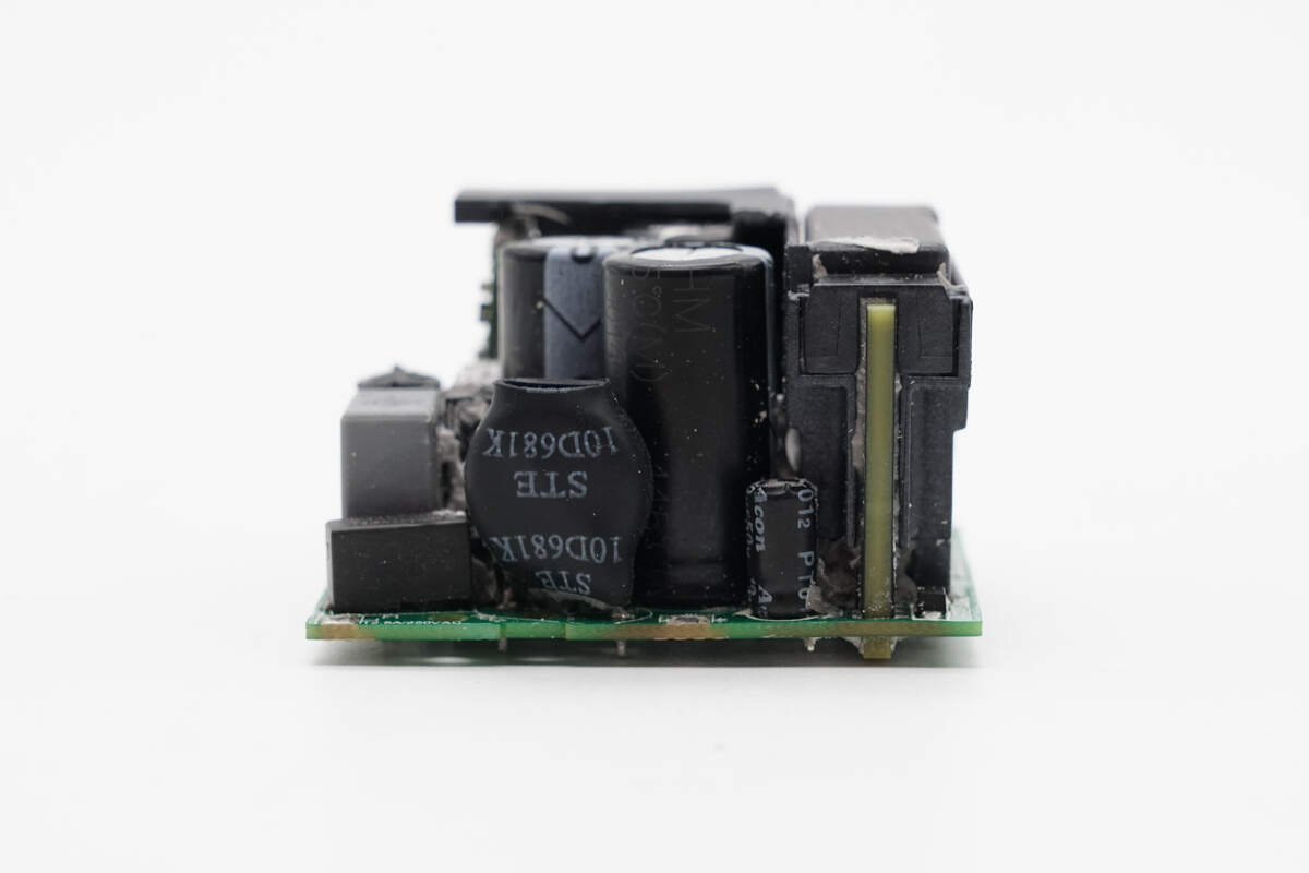

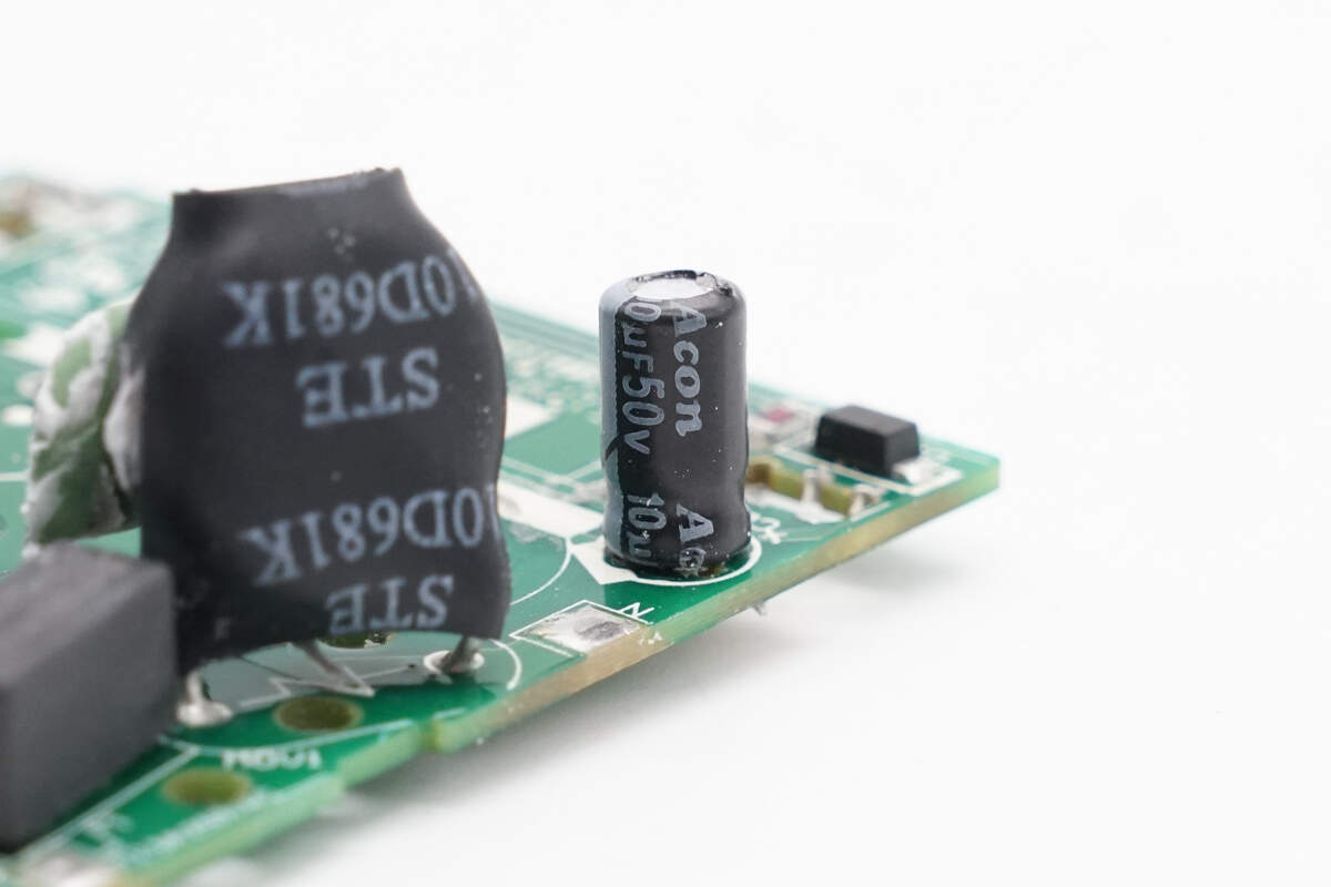

NTC热敏电阻特写,用于抑制上电浪涌电流,旁边压敏电阻外套热缩管绝缘保护。
压敏电阻来自STE松田电子,规格为10D681K。

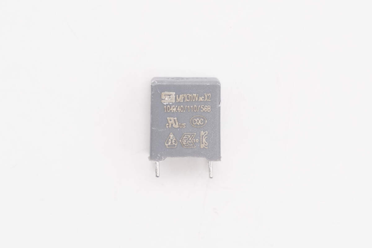

安规X2电容来自松田电子,容量0.1μF。

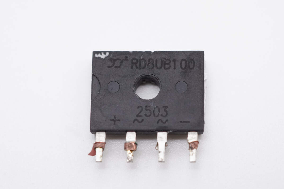

整流桥来自扬杰,型号RD8UB100,规格为8A 1000V,采用D3K封装。

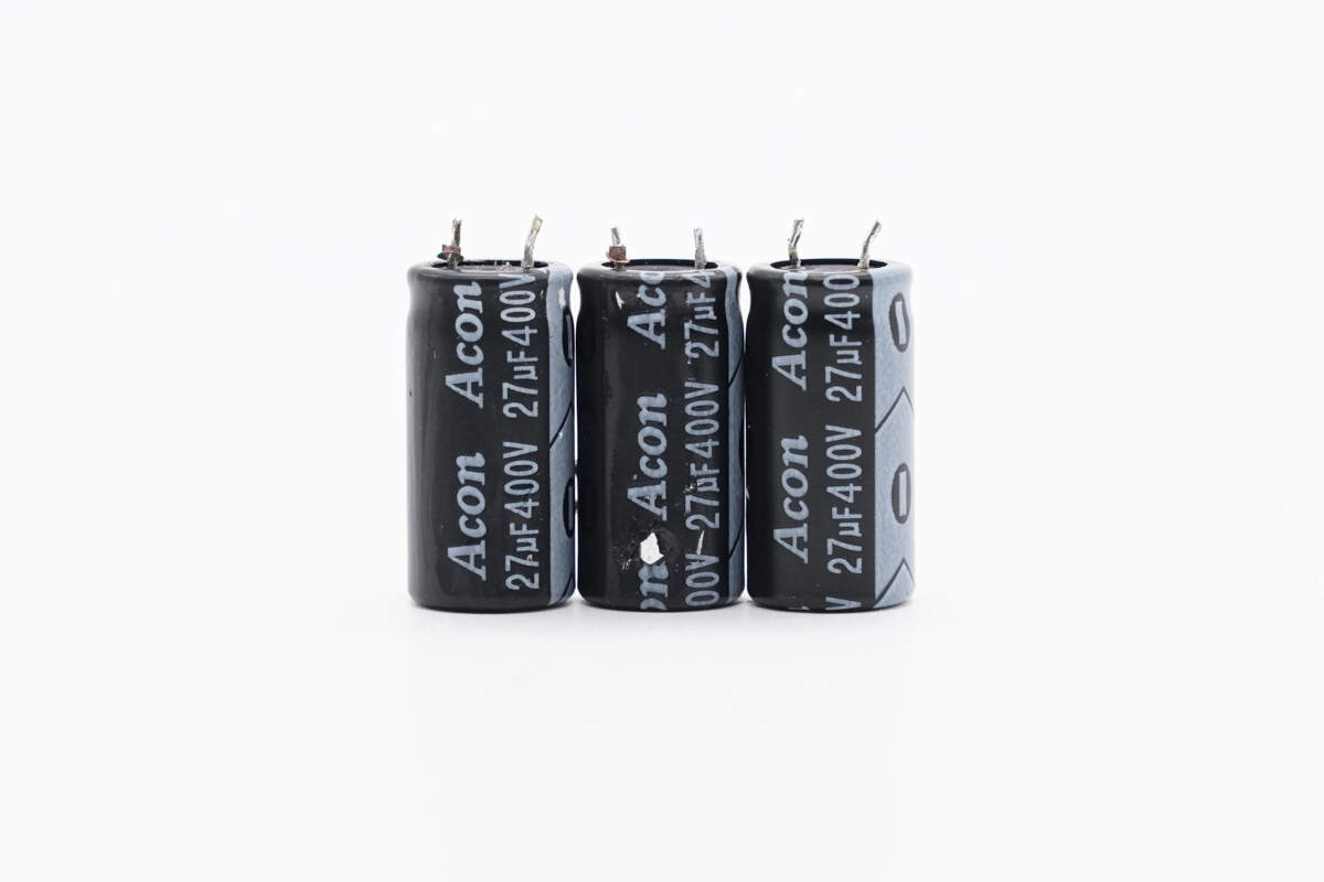

模块前端设有主控芯片供电电容,中心区域设有三颗高压滤波电解电容。
三颗高压滤波电解电容来自Acon新中元,规格均为400V27μF。

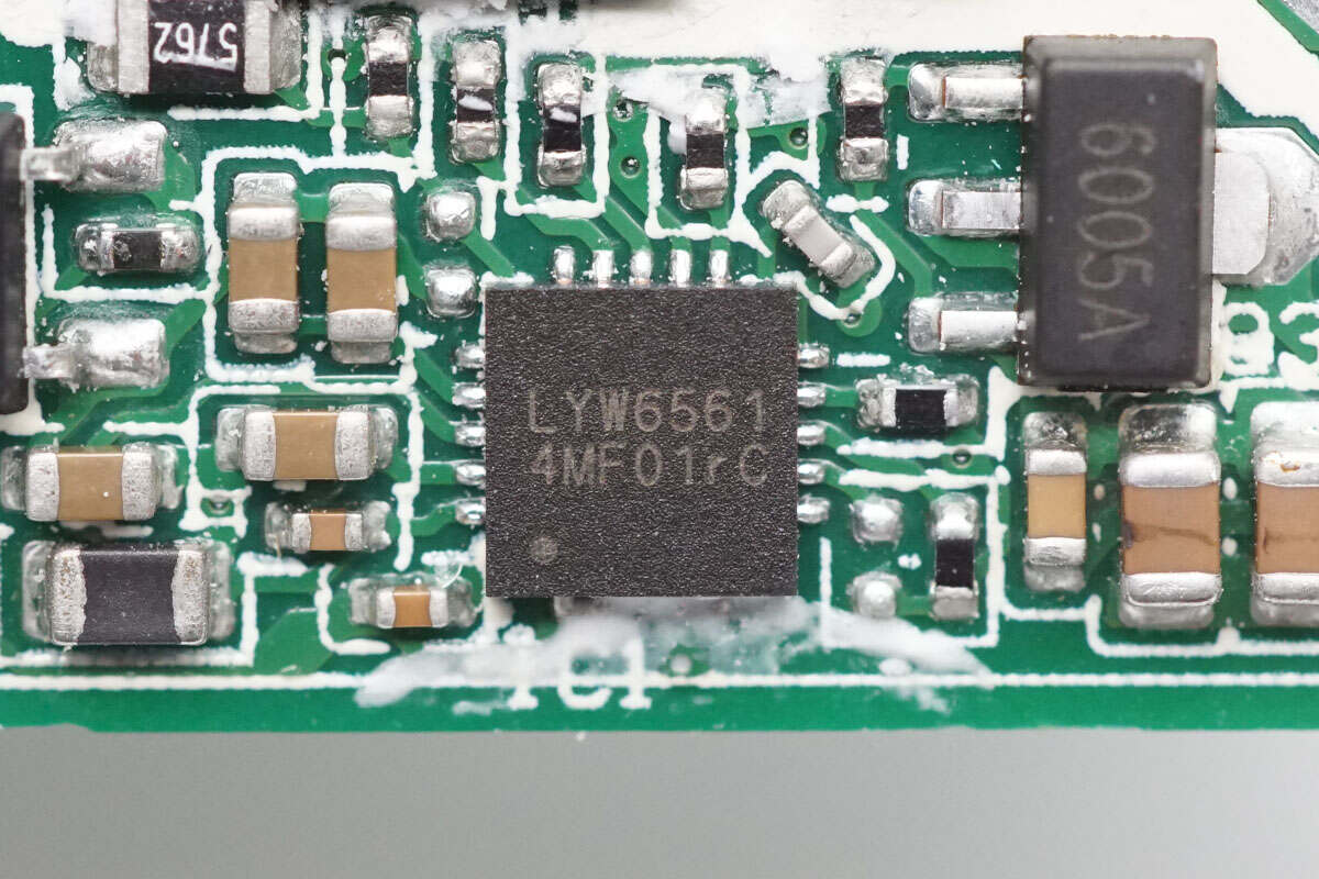

开关电源主控芯片特写,丝印LYW6561。

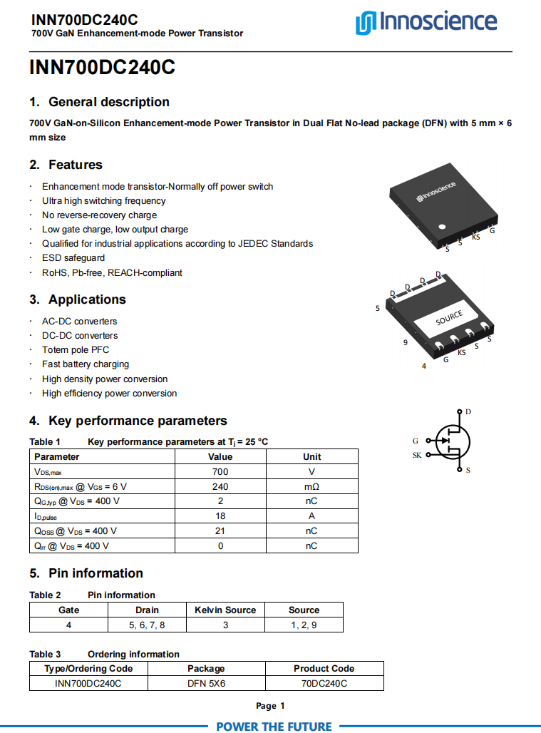

初级开关管采用英诺赛科INN700DC240C,这是一颗耐压700V的增强型氮化镓开关管,导阻为240mΩ,符合JEDEC标准的工业应用需求,内置ESD保护,采用DFN5*6封装。
英诺赛科INN700DC240C资料信息。
充电头网了解到,英诺赛科氮化镓芯片目前已被宁德时代、美的、疆海、三星、OPPO、VIVO、联想、雅迪、LG、华硕、安克、倍思、绿联等多家知名品牌和厂商所采用,应用于储能系统,家电,激光雷达,手机及笔记本电脑,快充和适配器等产品中,截至2024年12月,出货量已突破12亿颗。
主控芯片供电电容也是来自Acon新中元,规格为50V10μF。

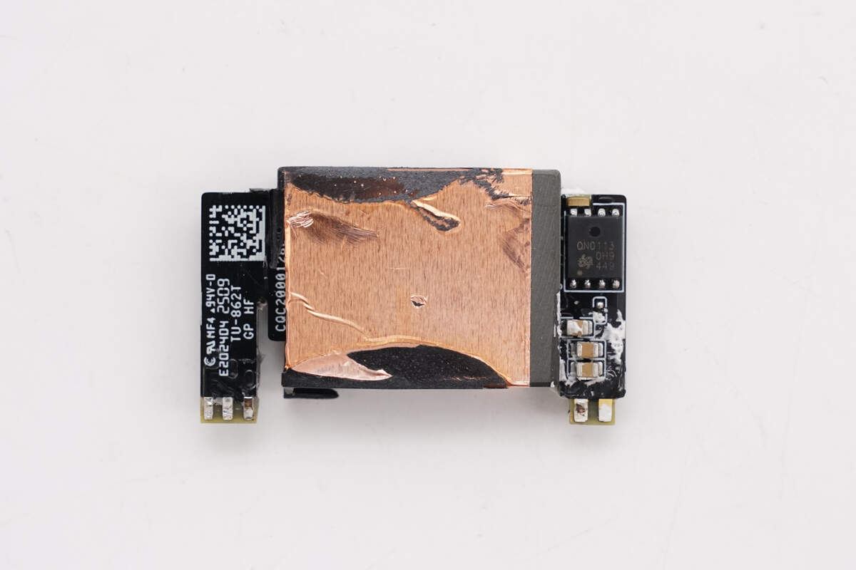

拆下平面变压器模块以及去掉塑料外壳,变压器磁芯包裹铜箔处理。
平面变压器小板正面左侧设有同步整流控制器,

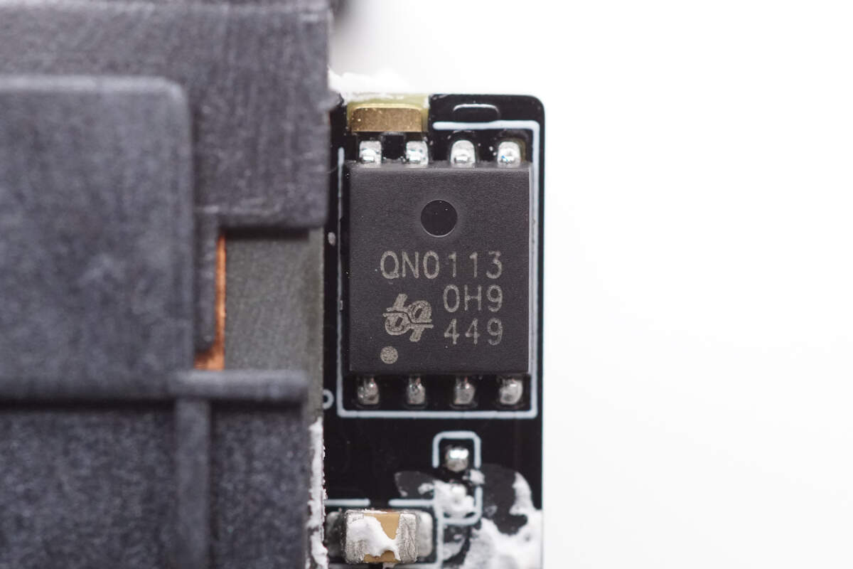

对应背面设有同步整流管。

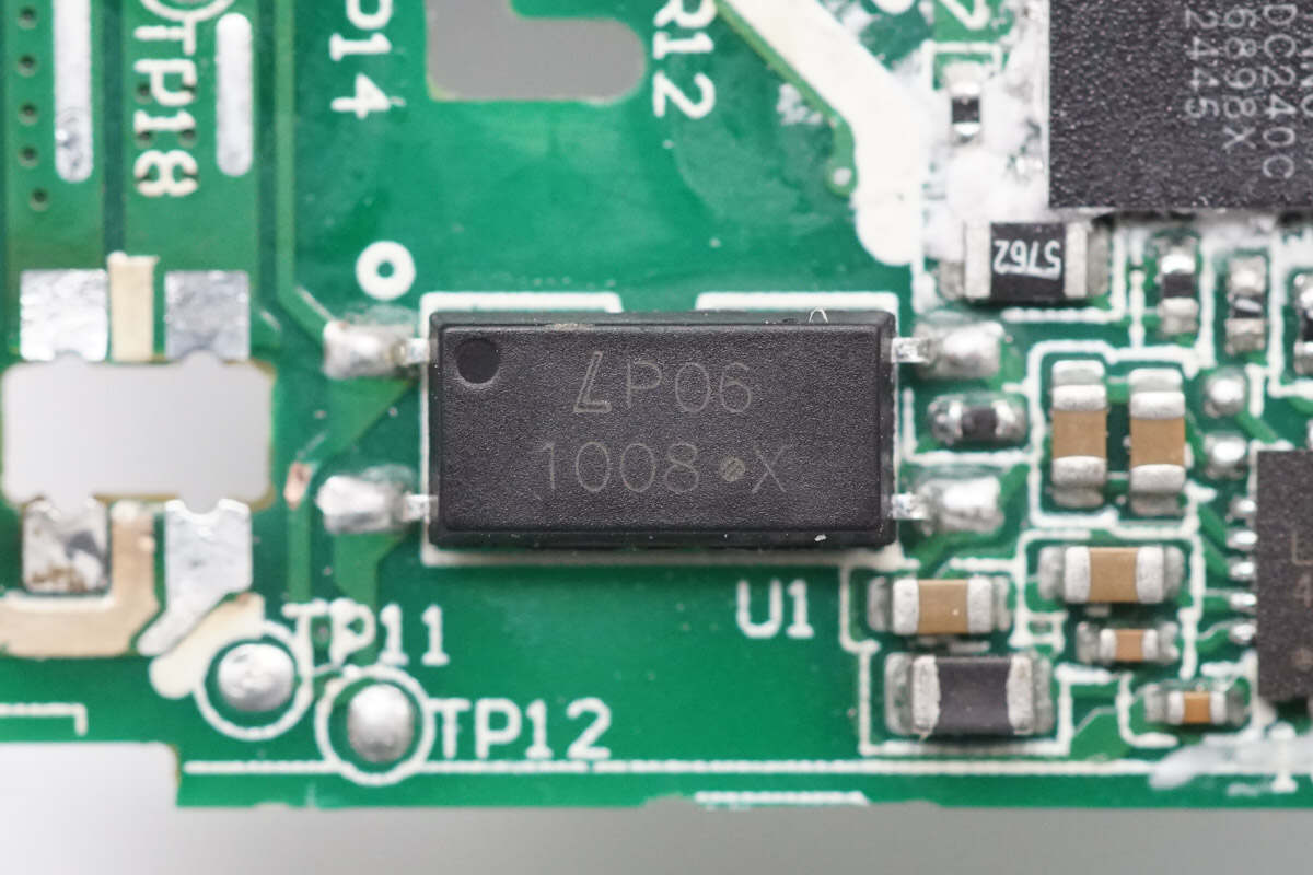

1008光耦特写,用于输出电压反馈。

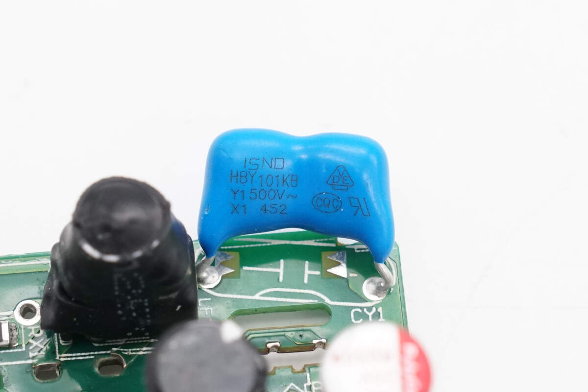

Y电容来自ISND厦门华信安,为串联双重绝缘设计。

同步整流管来自uPI力智半导体,型号QN0113M6N,NMOS管,耐压100V,导阻6mΩ,采用PRPAK5*6封装。

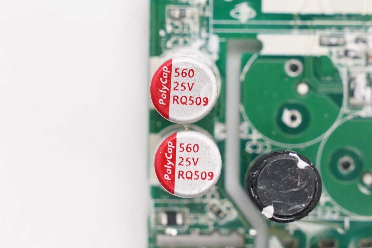

两颗输出滤波固态电容来自PolyCap柏瑞凯,规格均为25V560μF。

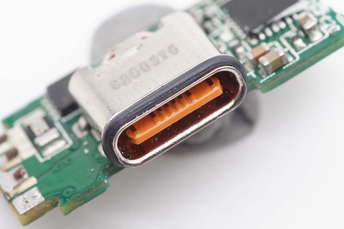

输出端小板正面焊接协议芯片、输出VBUS开关管以及USB-C接口母座。
输出VBUS开关管来自平伟,丝印070N03HL,采用DFN3*3封装。
USB-C接口母座特写。

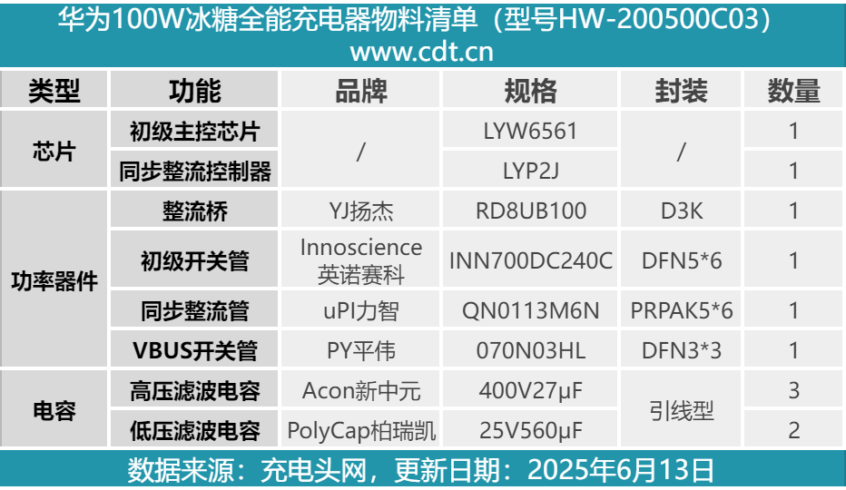

最后附上华为100W冰糖全能充电器的核心器件清单,方便大家查阅。
