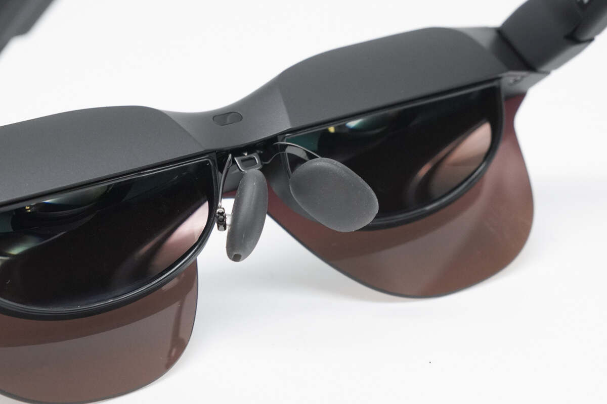

雷鸟Air 3s Pro眼镜内侧可以看到镜片与投影模组为分离式设计,棱镜反射结构的细节。透过棱镜,隐约看见眼镜内侧的屏幕。此外,雷鸟Air 3s Pro沿用了上一代气囊式软胶鼻托,鼻托面积大,承托性较好,佩戴舒适。
棱镜上方一览,正中间鼻梁处设有佩戴检测传感器。

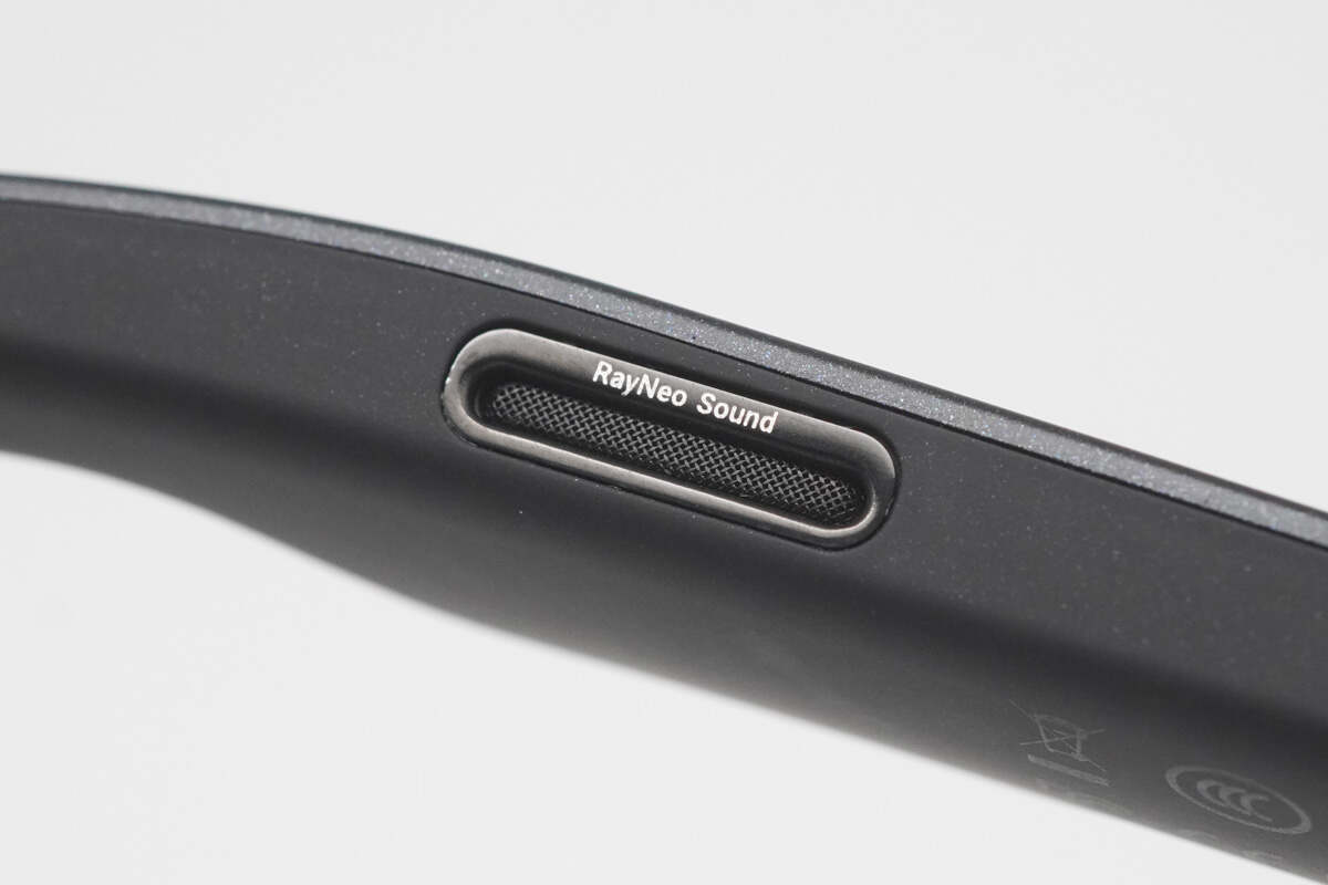

与之对应的是镜腿顶部的出音孔,并印有RayNeo Sound英文字样。
