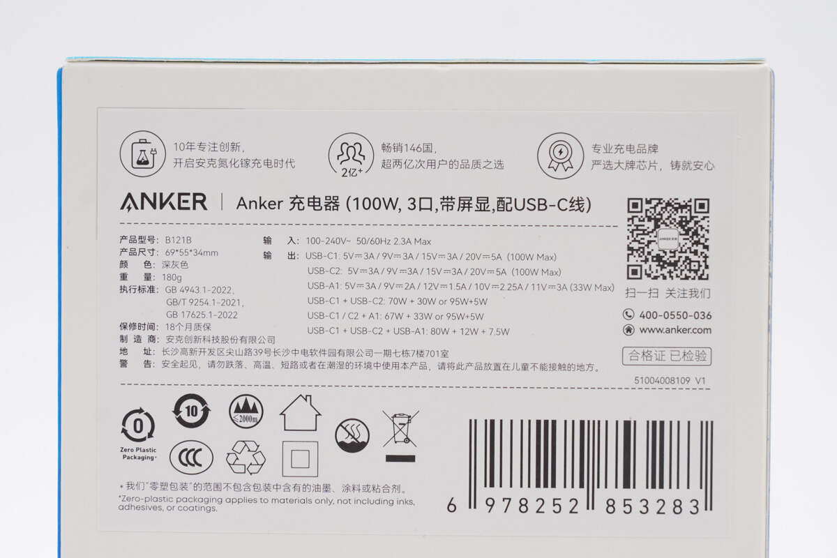

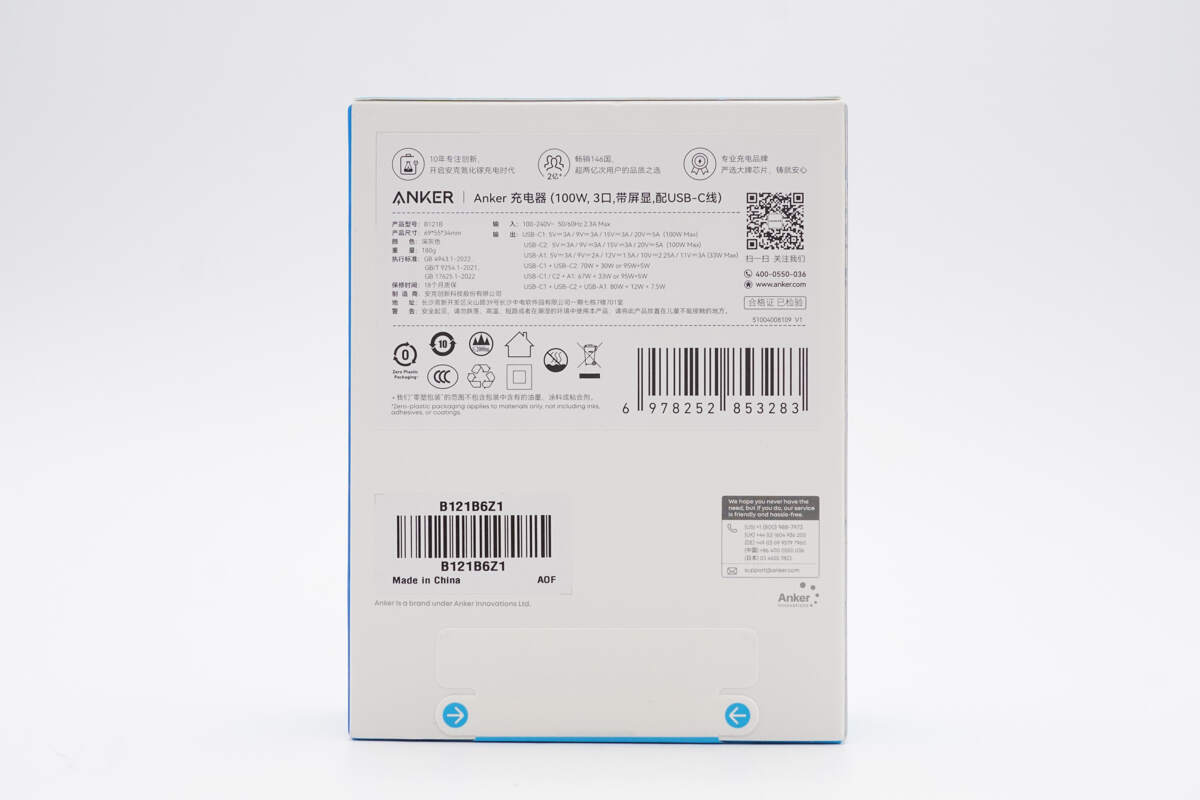

包装盒背面贴有产品信息贴纸。
贴纸上印有产品详细参数信息,下面到产品实物展示环节再介绍。

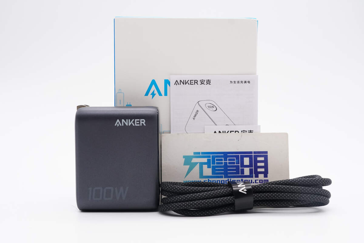

包装内含充电器,数据线和使用说明书。

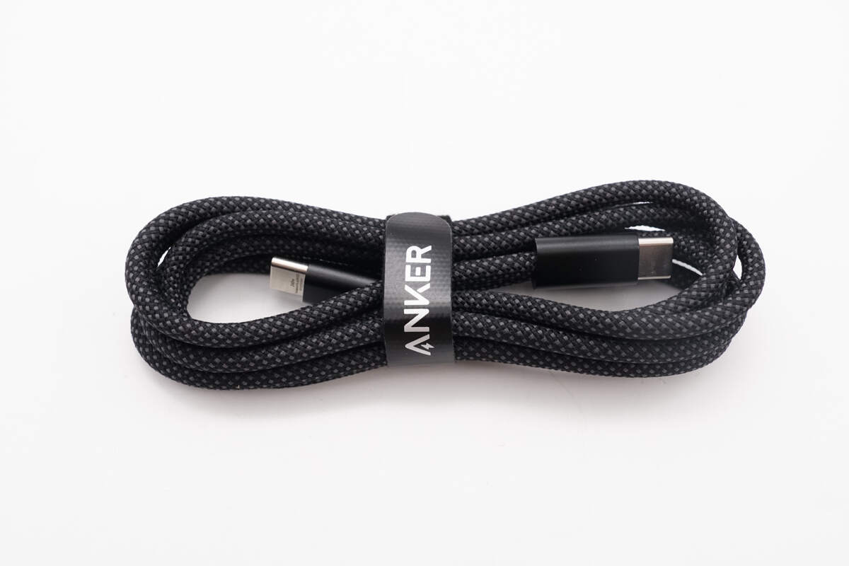

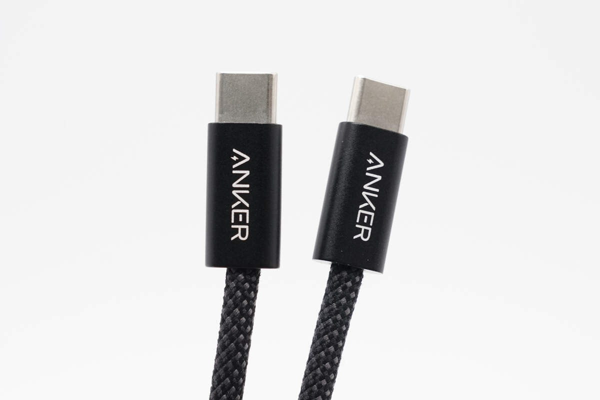

充电器附带充电线为USB-C to USB-C线。
线头为铝合金外壳,印有ANKER品牌。
充电线插头标注支持240W功率。

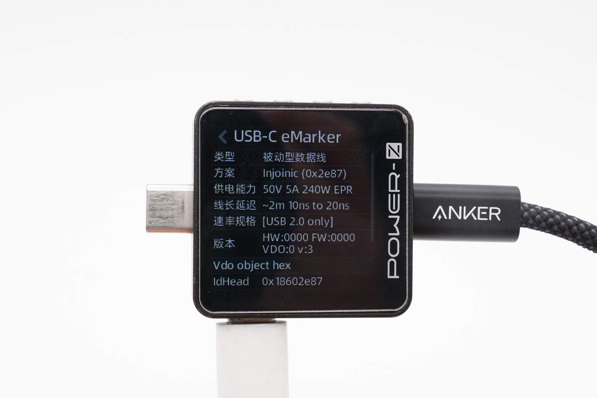

使用ChargerLAB POWER-Z KM003C测得线缆带有E-Marker芯片,电力传输能力为50V5A,数据传输能力为USB2.0。

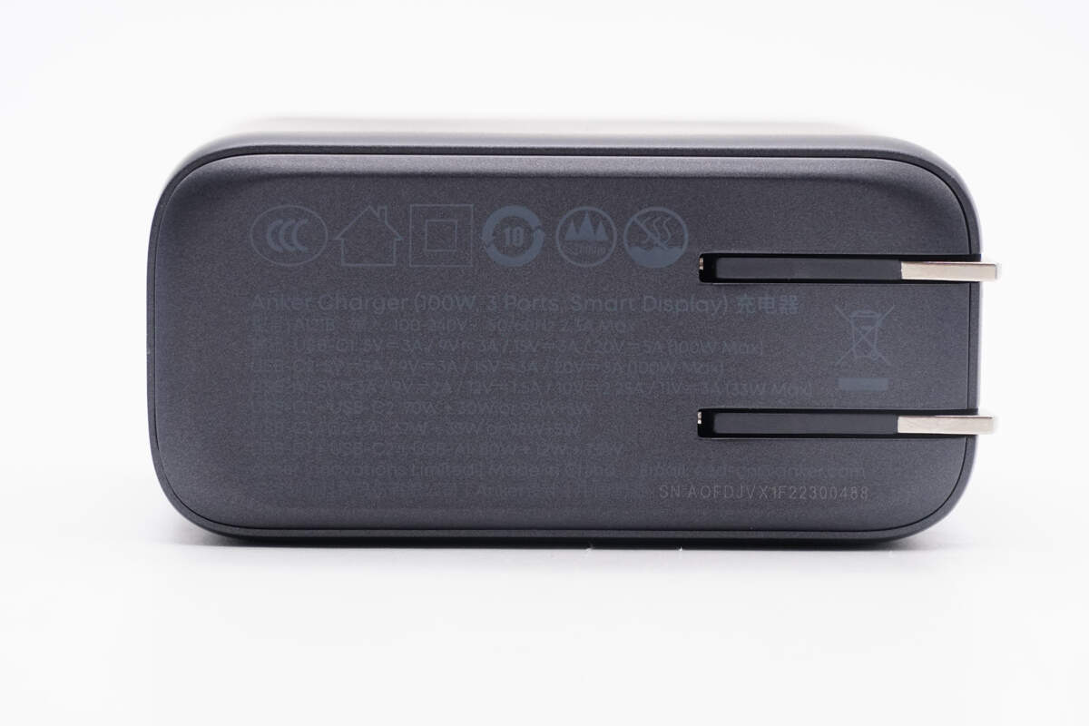

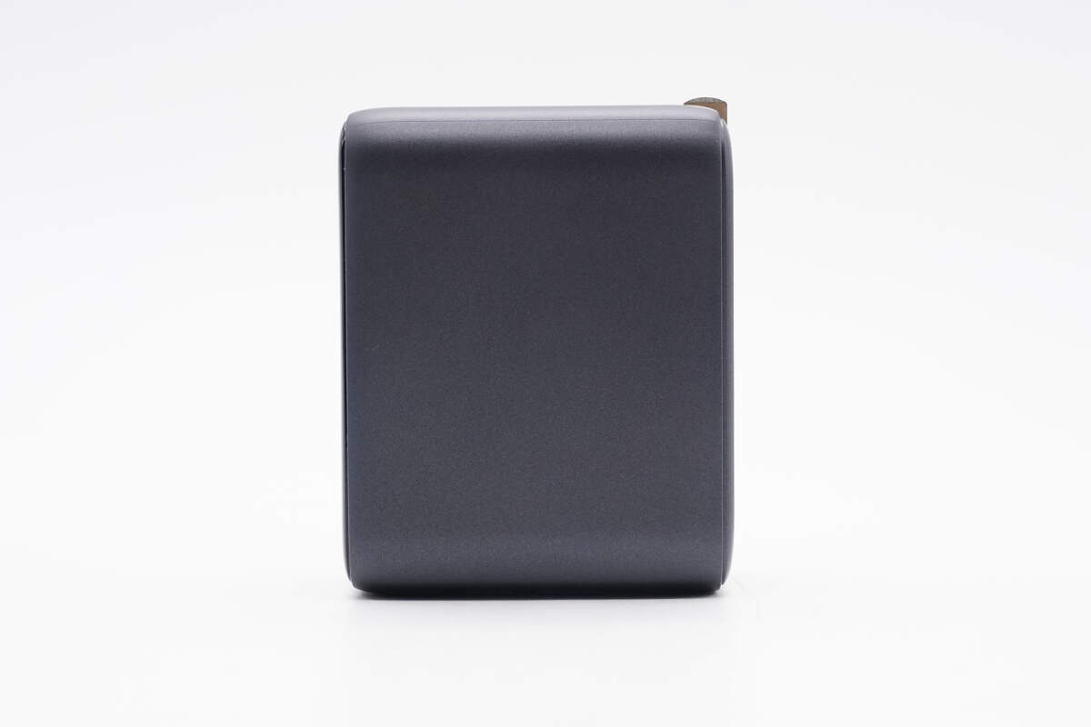

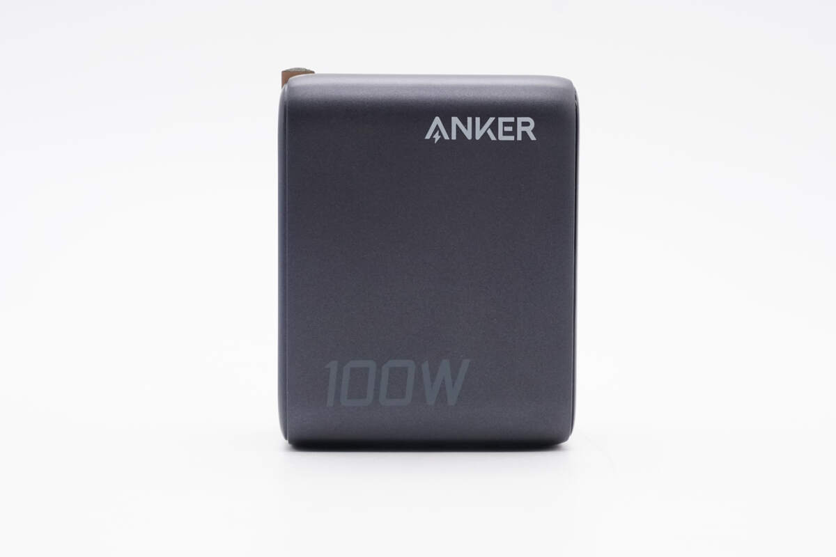

充电器机身侧面左下角印有100W字样,右上角印有ANKER品牌。
机身另一侧没有任何标识。

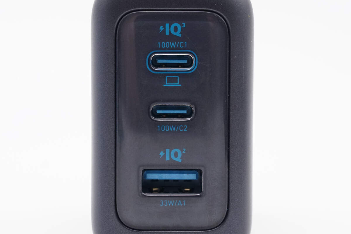

充电器底部设有2C1A接口。
接口旁标注输出功率,两个USB-C接口支持100W输出功率,USB-A口支持33W输出功率。
产品参数特写
Anker Charger(100W,3Ports,Smart Display)充电器
型号:A121B
输入:100-240V~ 50/60Hz 2.3A Max
输出:USB-C1:5V3A/9V3A/15V3A/20V5A(100W Max)
USB-C2:5V3A/9V3A/15V3A/20V5A(100W Max)
USB-A1:5V3A/9V2A/12V1.5A/10V2.25A/11V3A(33W Max)
USB-C1+USB-C2:70W+30W or 95W+5W
USB-C1/C2+A1:67W+33W or 95W+5W
USB-C1+USB-C2+USB-A1:80W+12W+7.5W
安克创新科技股份有限公司 Anker设计 中国制造

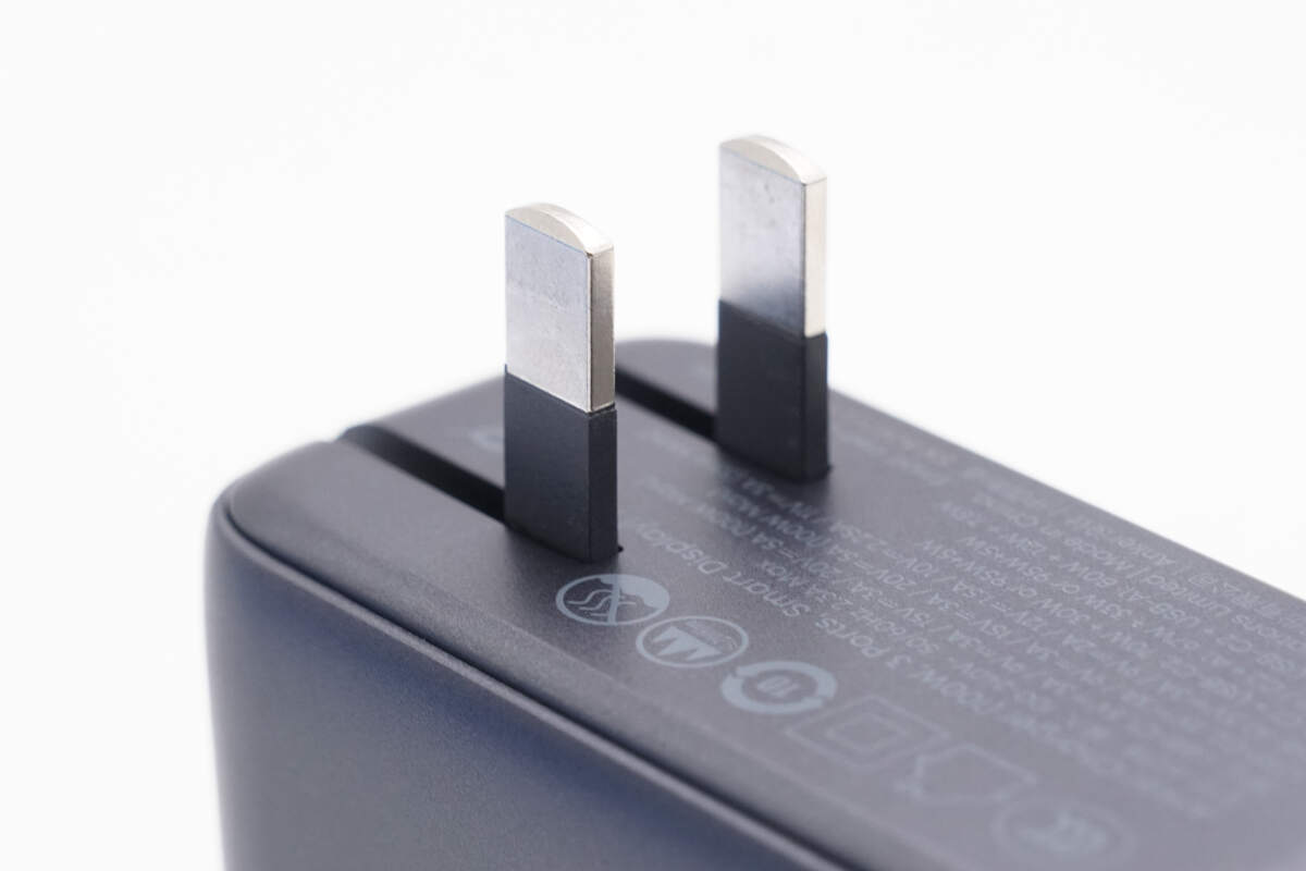

充电器配备可折叠国标插脚,插脚设有绝缘护套,符合新国标GB1002-2024标准,安全性大幅提升。
这也是目前市面上首批符合新国标 GB1002-2024《家用和类似用途单相插头插座型式、基本参数和尺寸》标准,在插头插销处加绝缘护套的充电器。

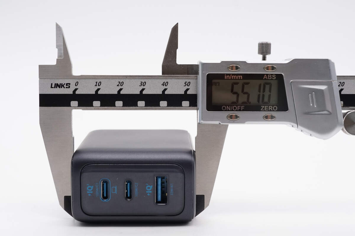

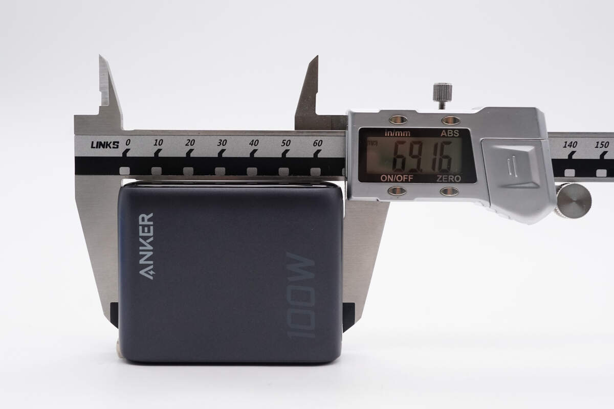

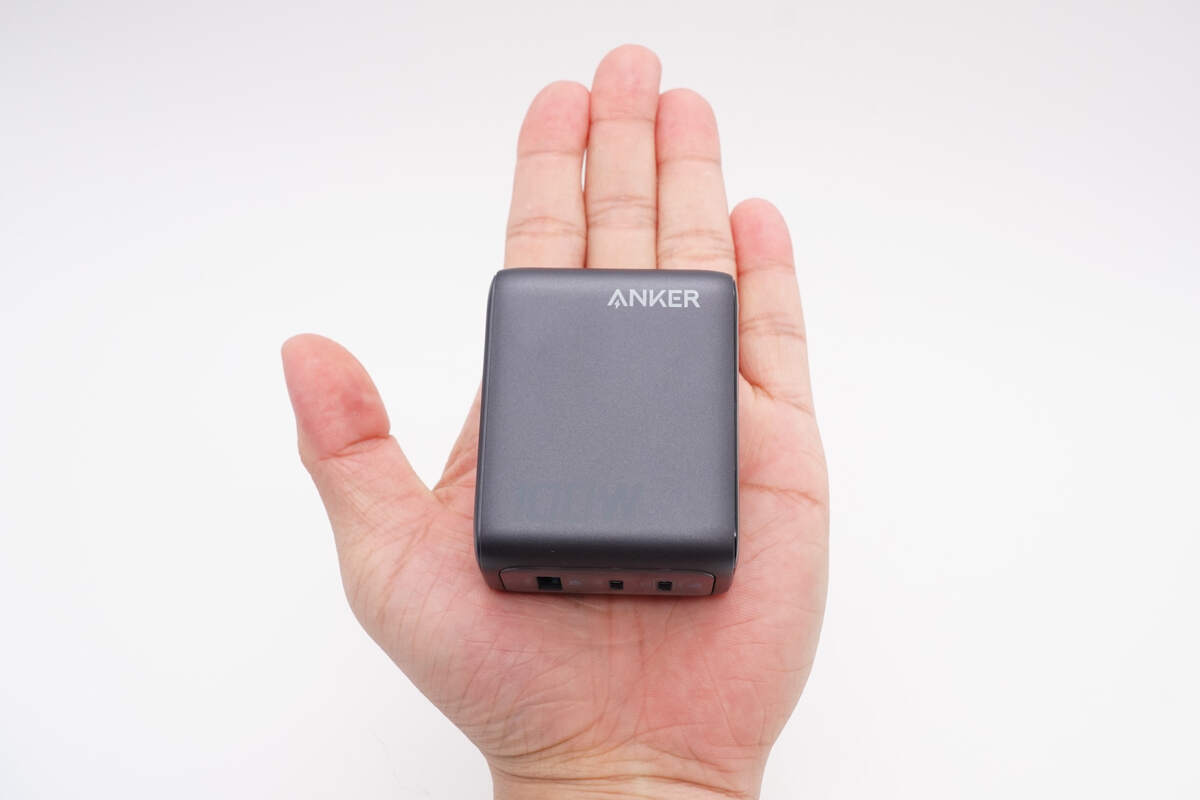

使用游标卡尺测得充电器机身长度约为55.1mm。
充电器机身宽度约为34.1mm。
充电器机身高度约为69.2mm。

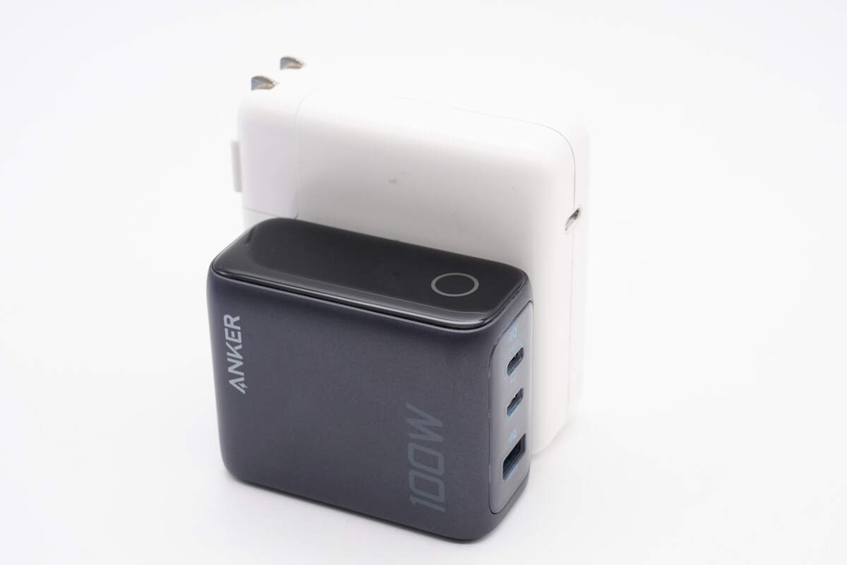

与苹果96W充电器进行对比,体积优势明显。
充电器拿在手上的大小直观感受。

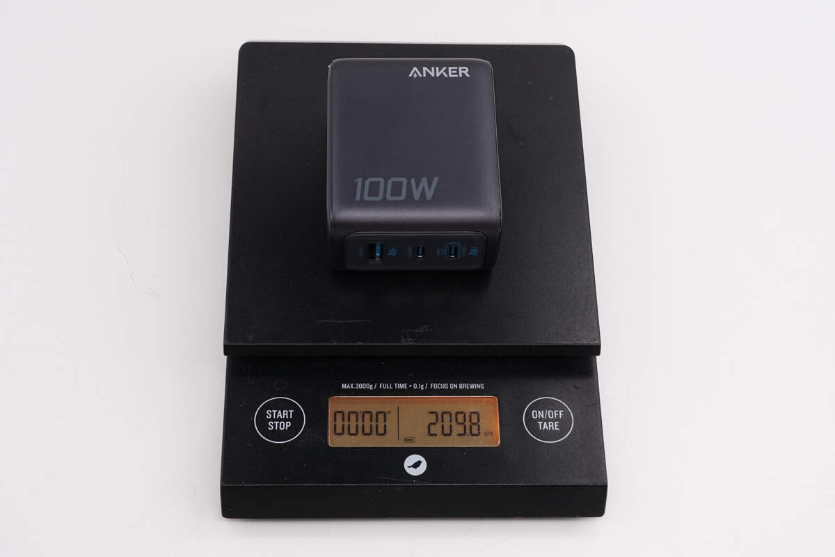

测得充电器净重约为210g。

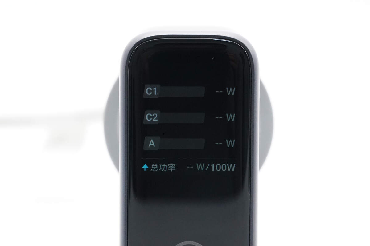

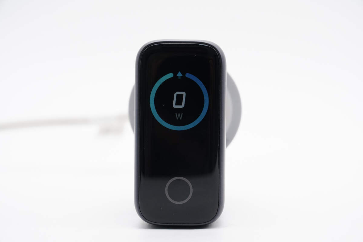

将充电器接通电源,屏幕点亮显示输出功率为0W。
屏幕可显示各个接口的输出功率和充电器总输出功率。

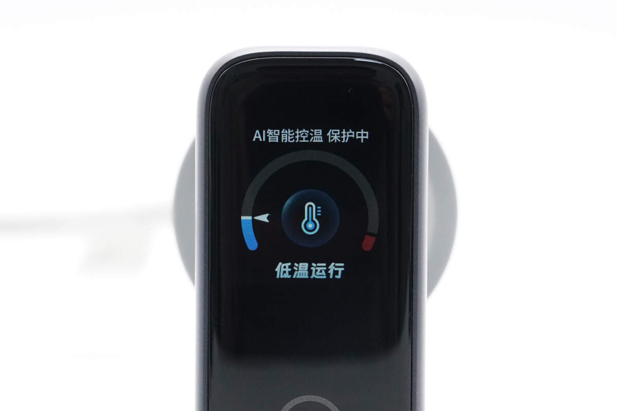

按键切换显示充电器内部温度。

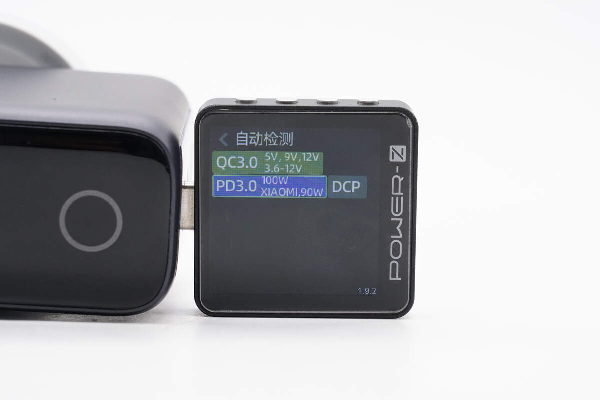

使用ChargerLAB POWER-Z KM003C测得USB-C1/C2接口支持QC3.0,PD3.0,小米90W和DCP充电协议。
PDO报文显示USB-C1/C2接口具备5V3A、9V3A、15V3A、20V5A四组固定电压档位,以及5-11V 5A PPS电压档位和4.5-20V 4.5A小米90W快充协议。

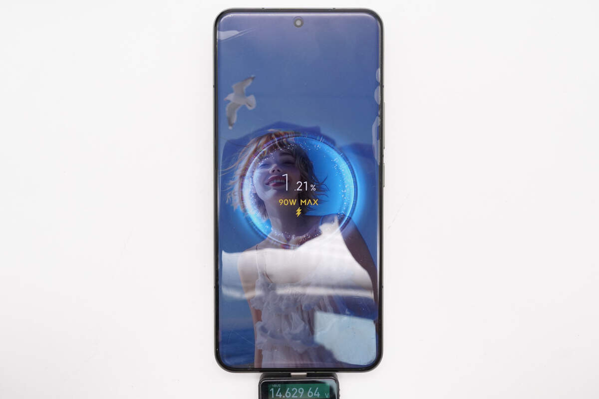

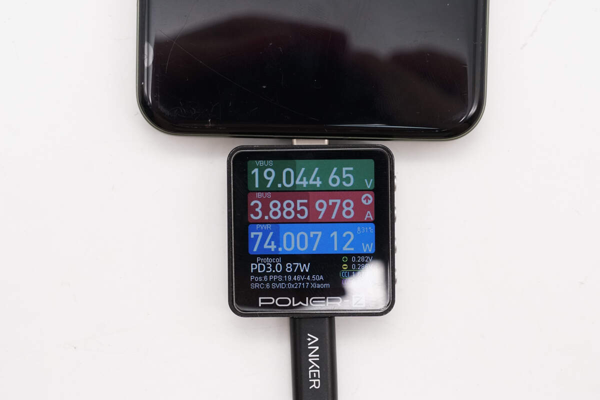

将充电器连接小米15Pro手机充电,成功激活90W Max快充。

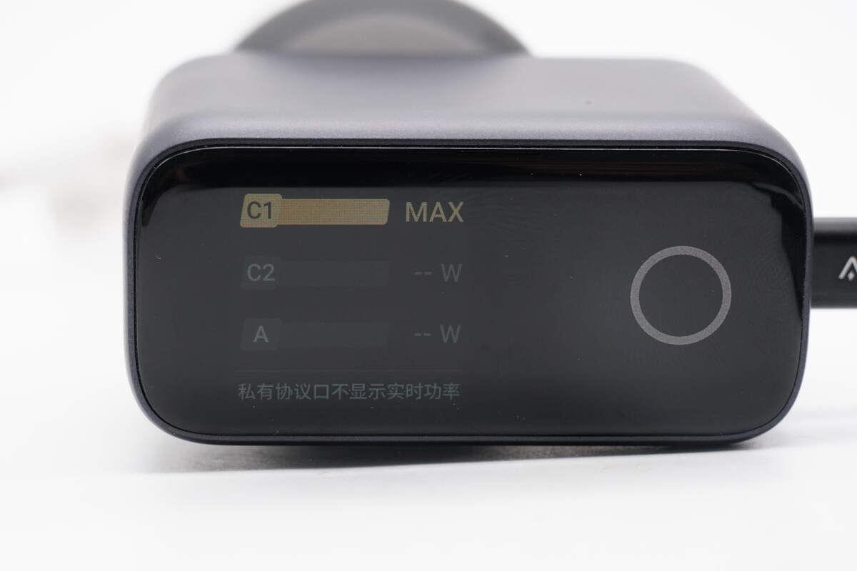

测得充电功率约为74W。
私有协议不支持显示输出功率。

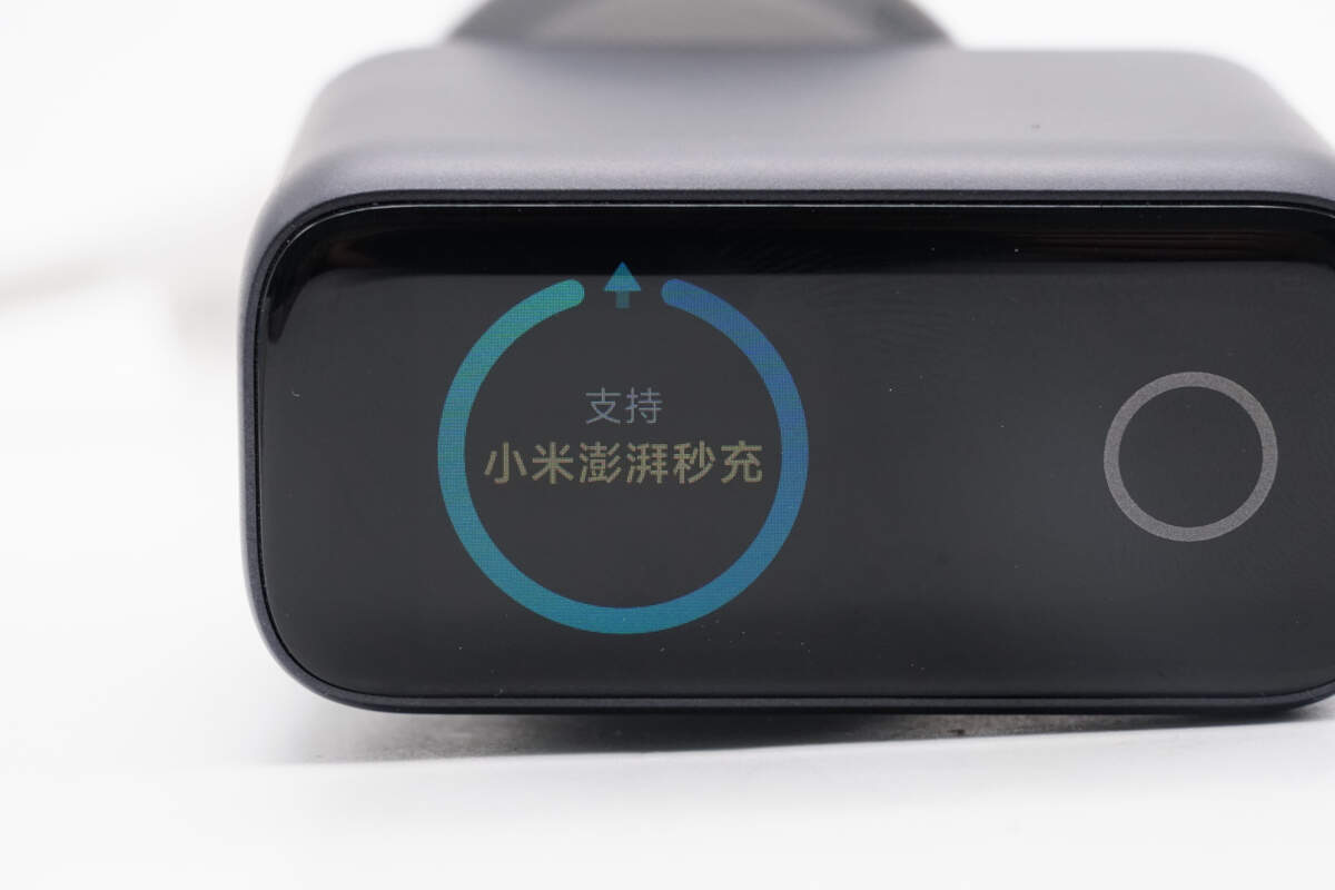

屏幕显示支持小米澎湃快充。

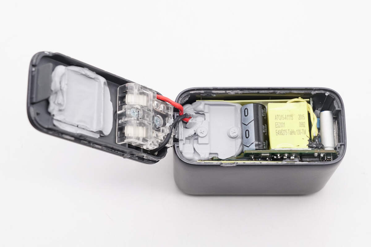

首先沿壳体接缝撬开外壳。
折叠插脚通过导线焊接连接。

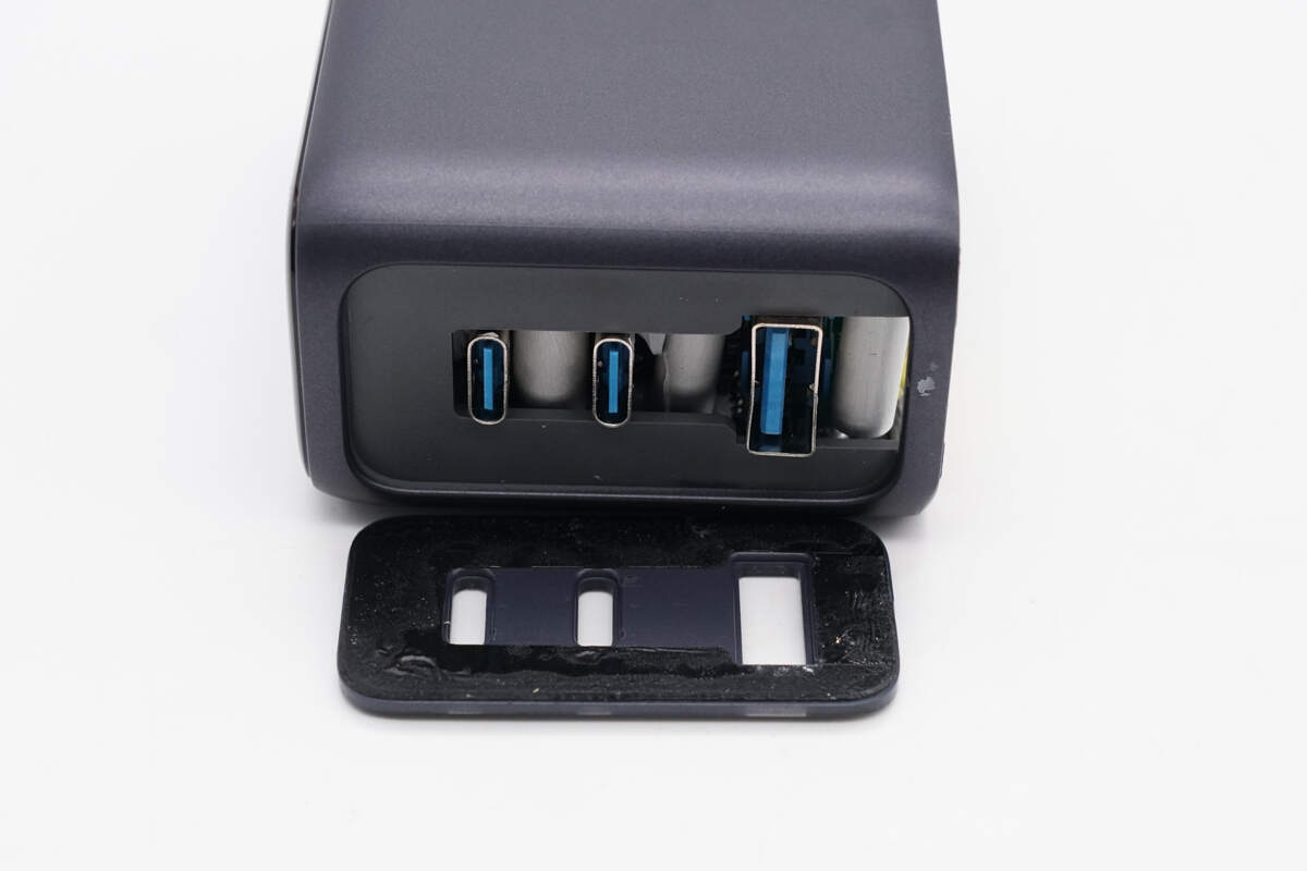

拆下充电器侧面盖板。

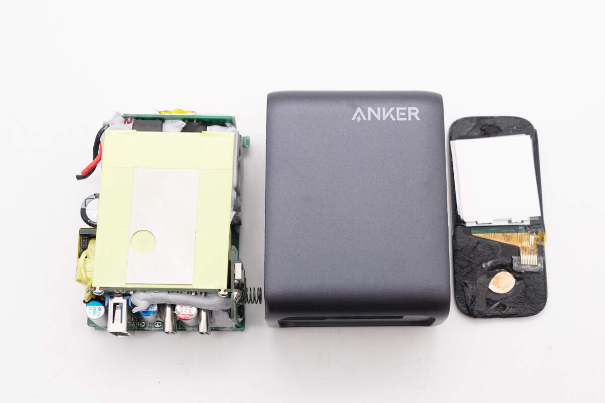

从壳体中取出PCBA模块。

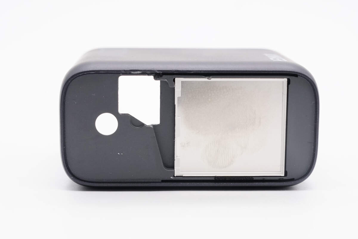

显示面板通过双面胶粘贴固定。
壳体开孔穿过触摸弹簧,开槽固定显示屏。

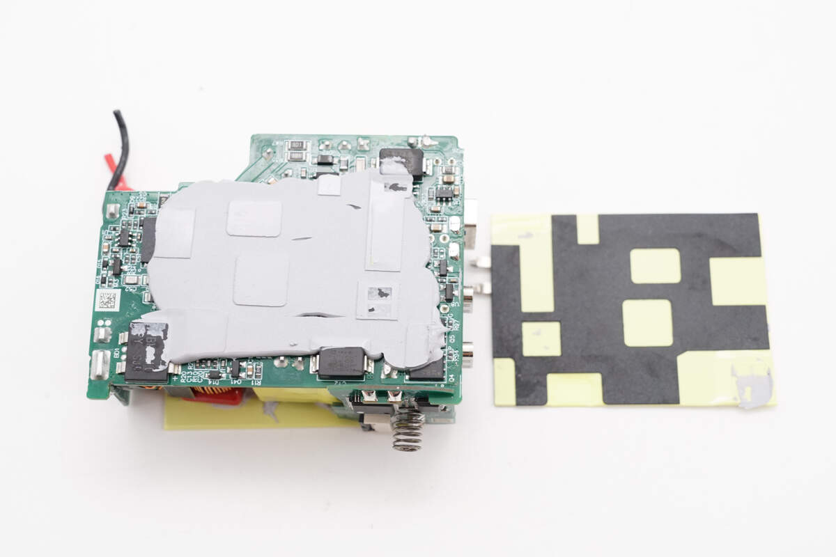

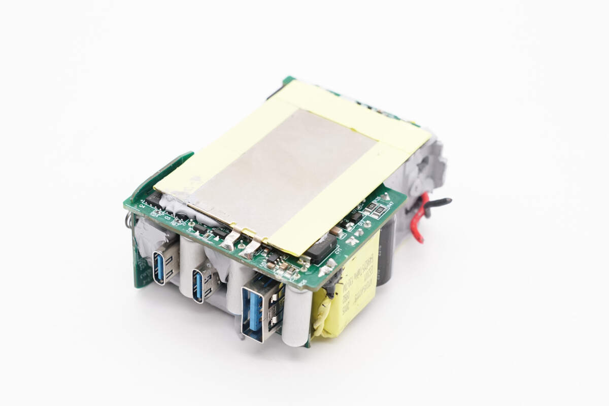

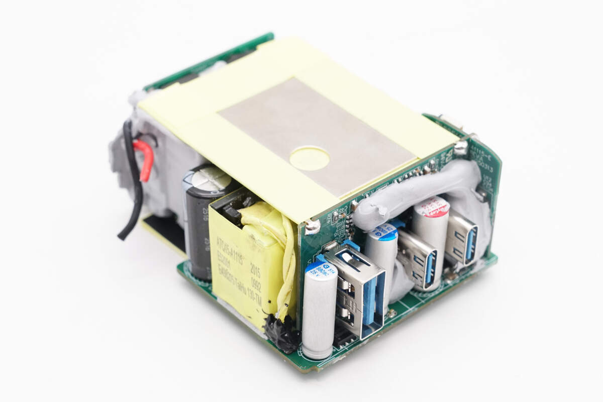

PCBA模块采用多块小板焊接组成,并焊接固定散热片。

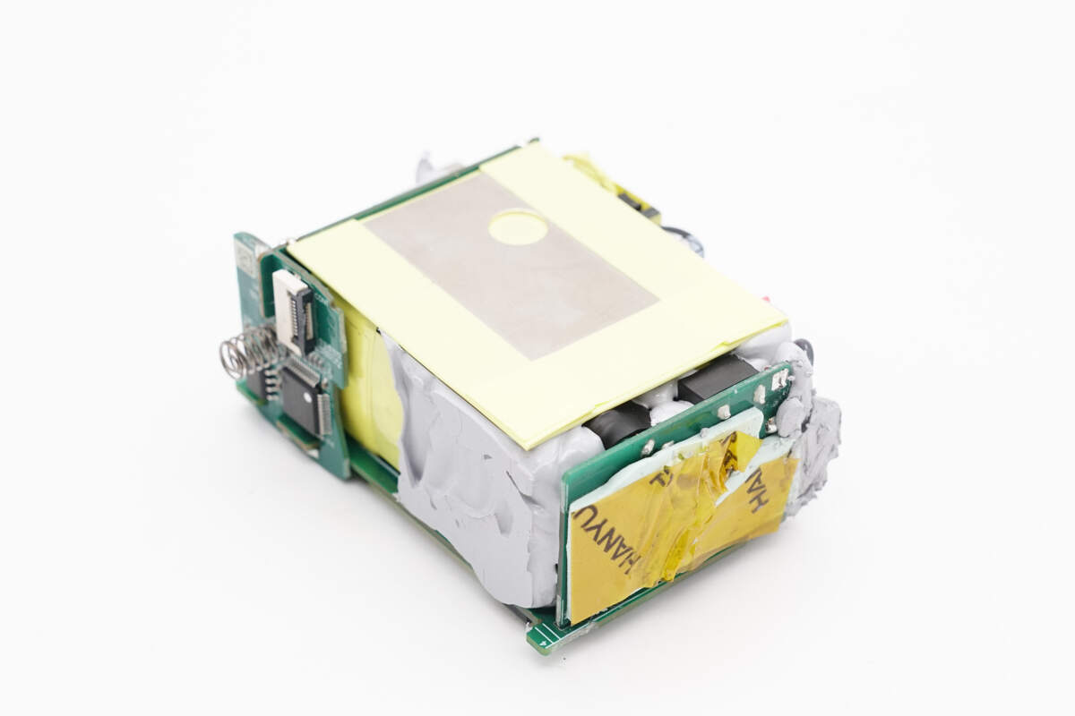

侧面粘贴的导热垫来自汉宇热能。
PCBA模块背面设有散热片,通过焊接固定,边缘粘贴胶带绝缘。

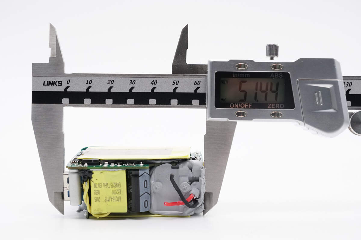

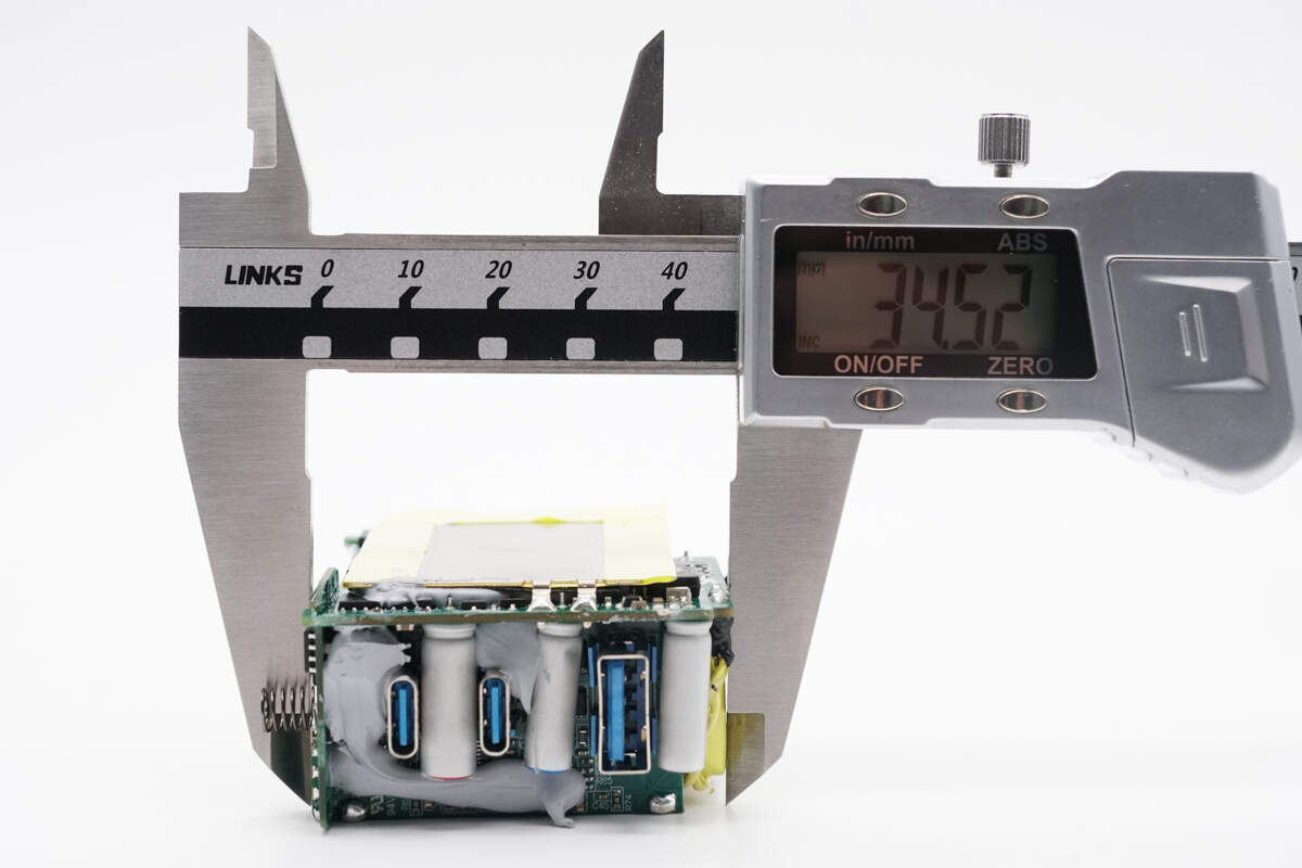

使用游标卡尺测得PCBA模块长度约为51.4mm。
PCBA模块宽度约为34.5mm。
PCBA模块厚度约为14.5mm。

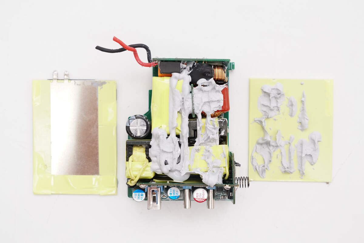

拆下PCBA模块表面的散热片,PFC电感,变压器等元件打胶导热。
PCBA模块背面也打胶导热。

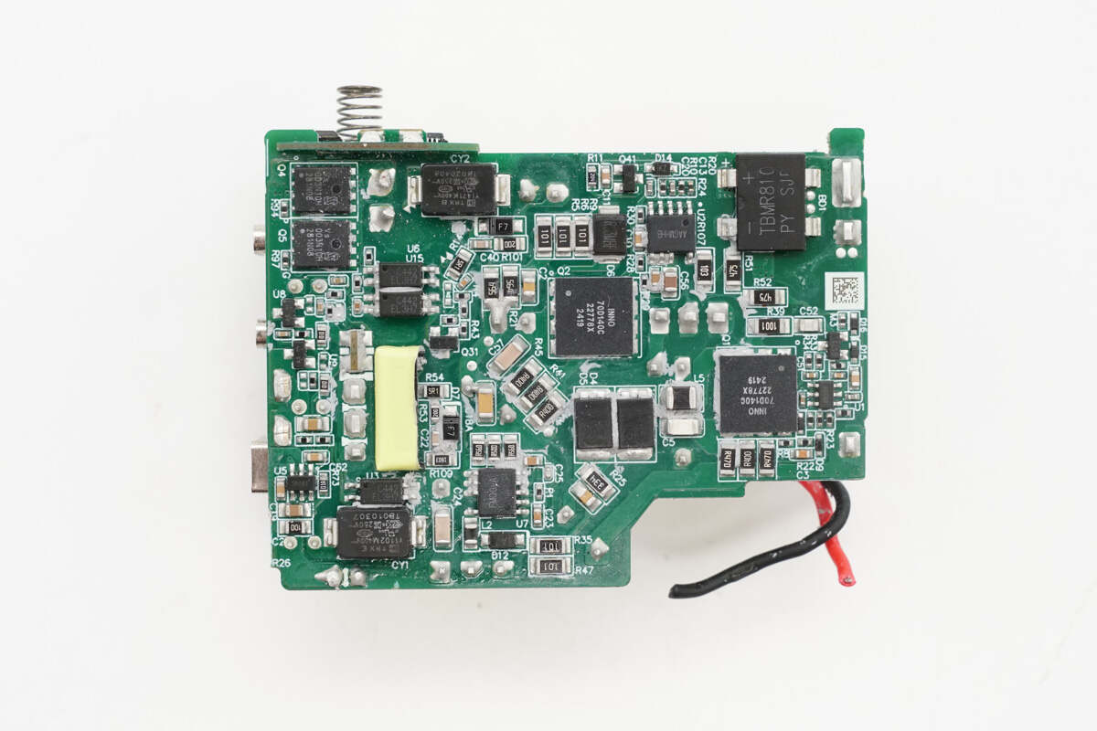

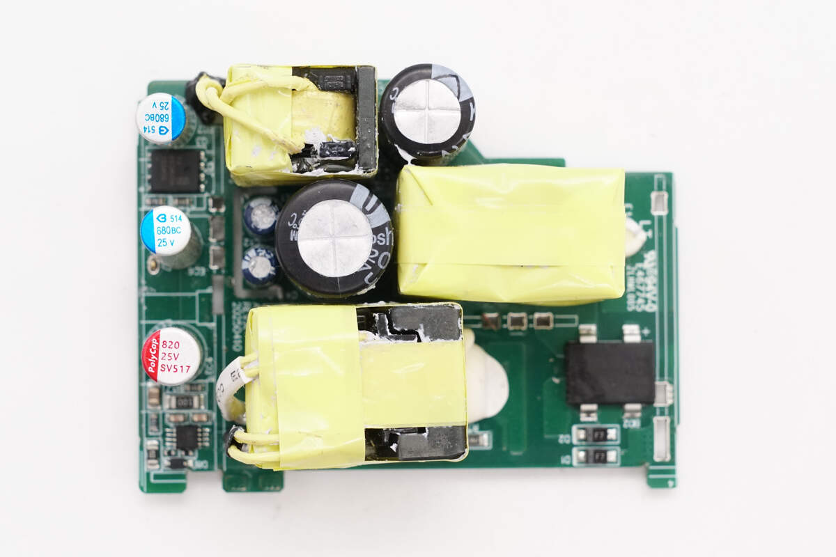

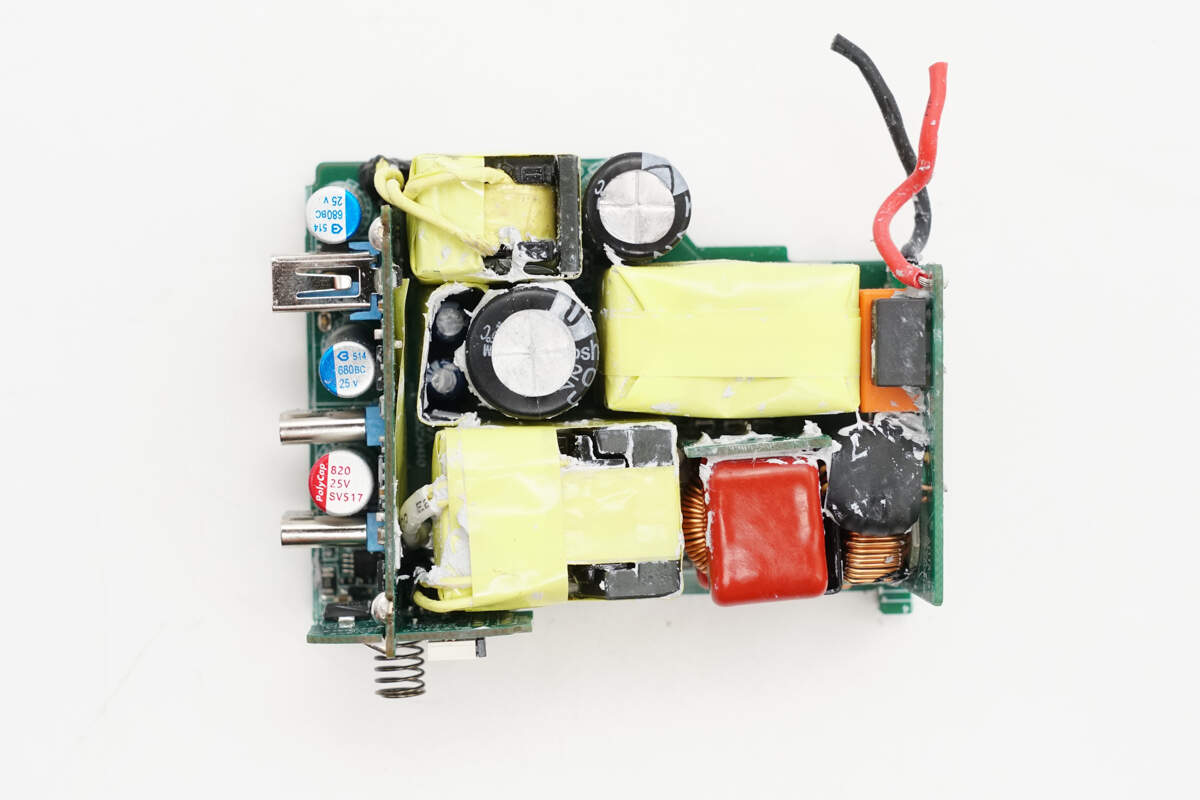

清理掉导热胶,PCBA模块正面一览,右侧小板为交流输入,焊接保险丝,共模电感和安规X2电容,右侧上方焊接PFC升压电感,下方焊接滤波电容和滤波电感。左侧输出小板焊接USB-C和USB-A母座,小板右侧焊接变压器,滤波电容,左下方焊接显示小板。
PCBA模块背面右上角焊接整流桥,下方焊接PFC控制器和氮化镓开关管,中间位置焊接主控芯片和氮化镓开关管,左上角焊接两颗同步整流管,左下方焊接电源主控芯片和同步整流控制器。初次级之间设有两颗贴片Y电容和三颗反馈光耦。

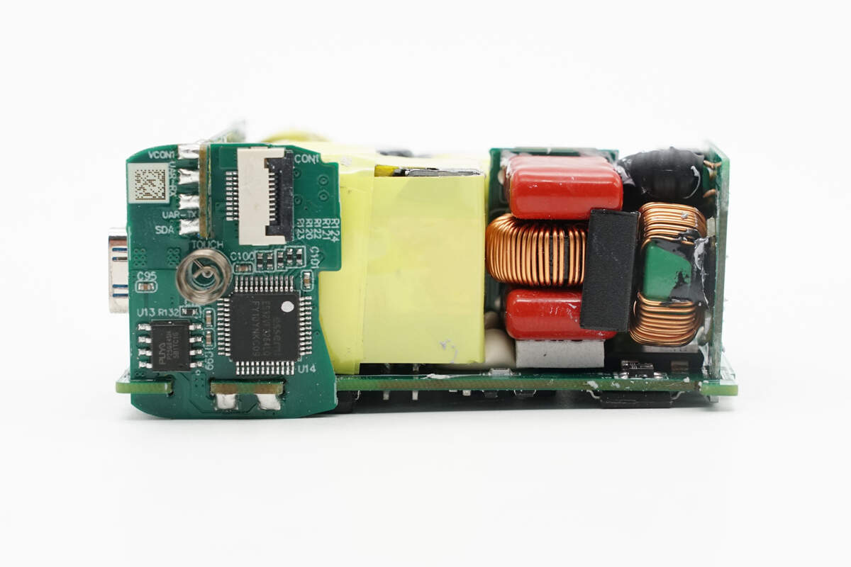

PCBA模块侧面一览,焊接屏幕显示小板,滤波小板。

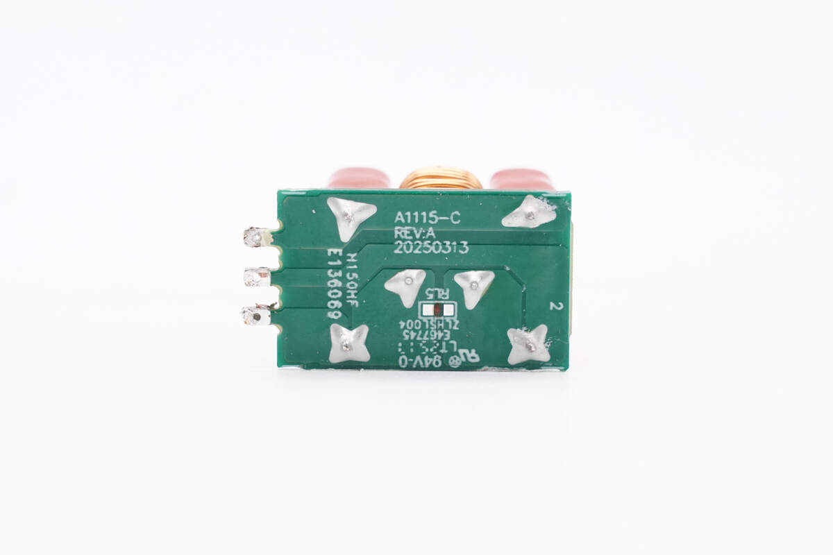

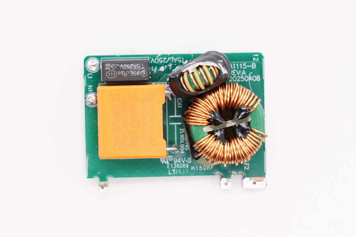

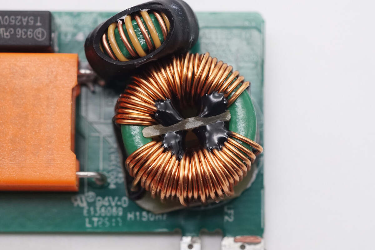

焊接拆下侧面小板,小板焊接保险丝,安规X2电容和两颗共模电感。

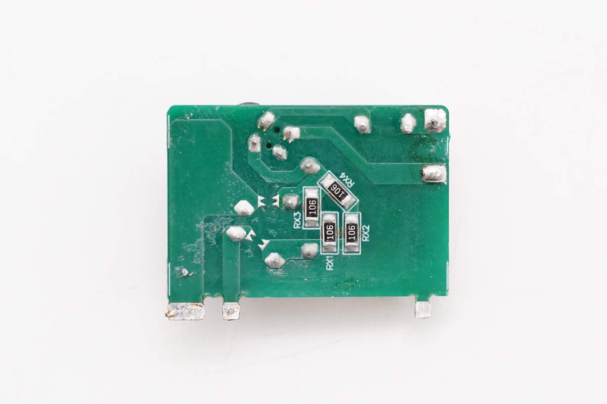

小板背面焊接贴片电阻。

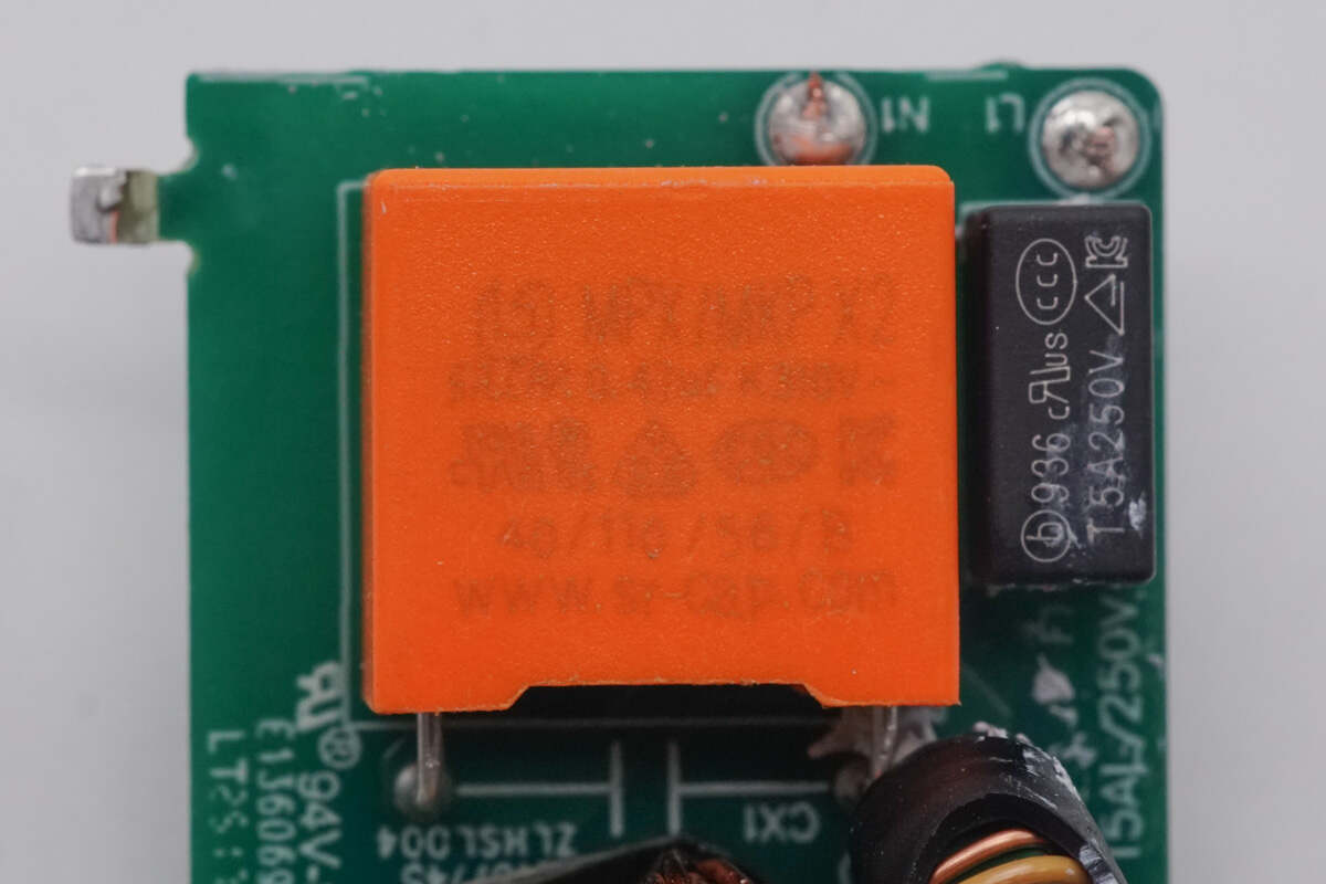

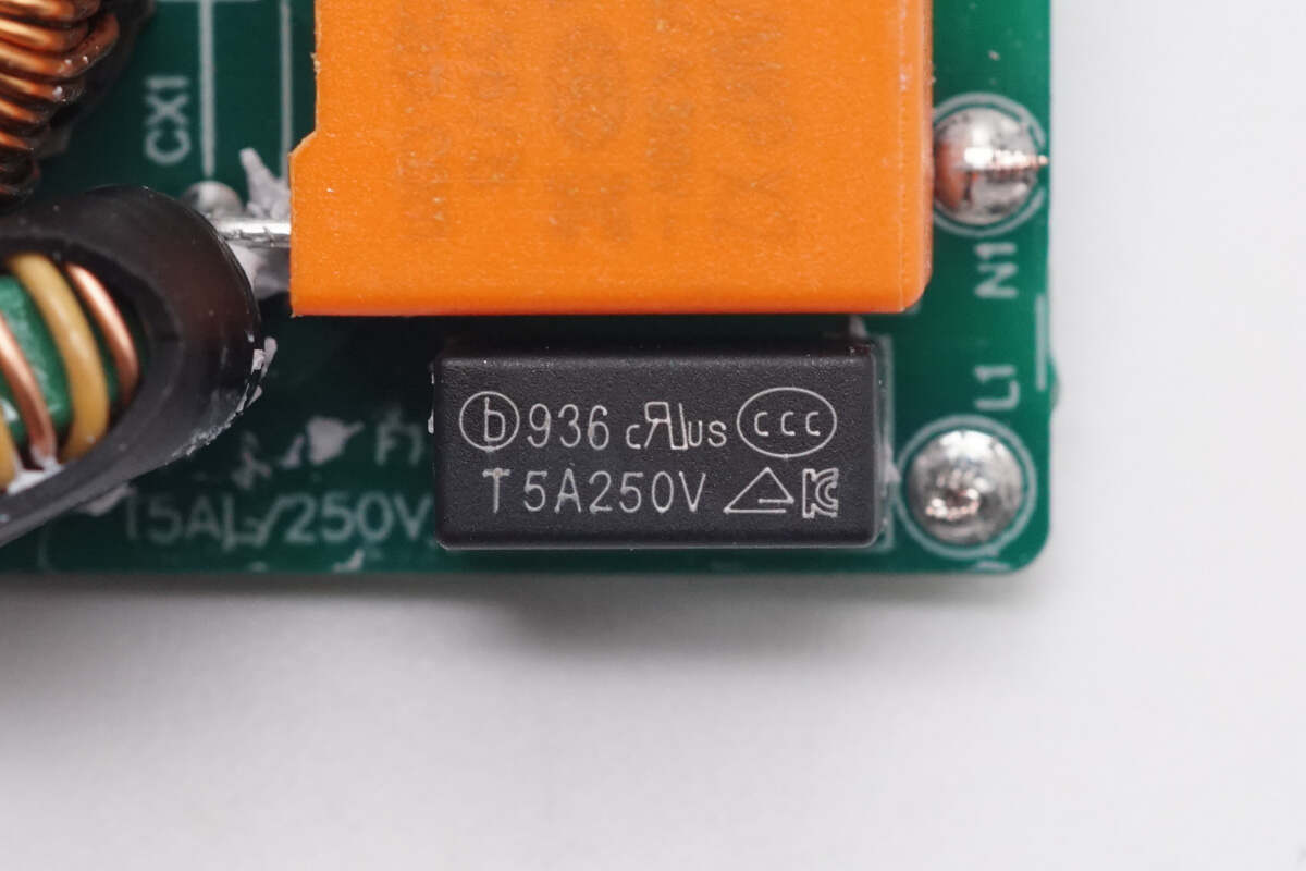

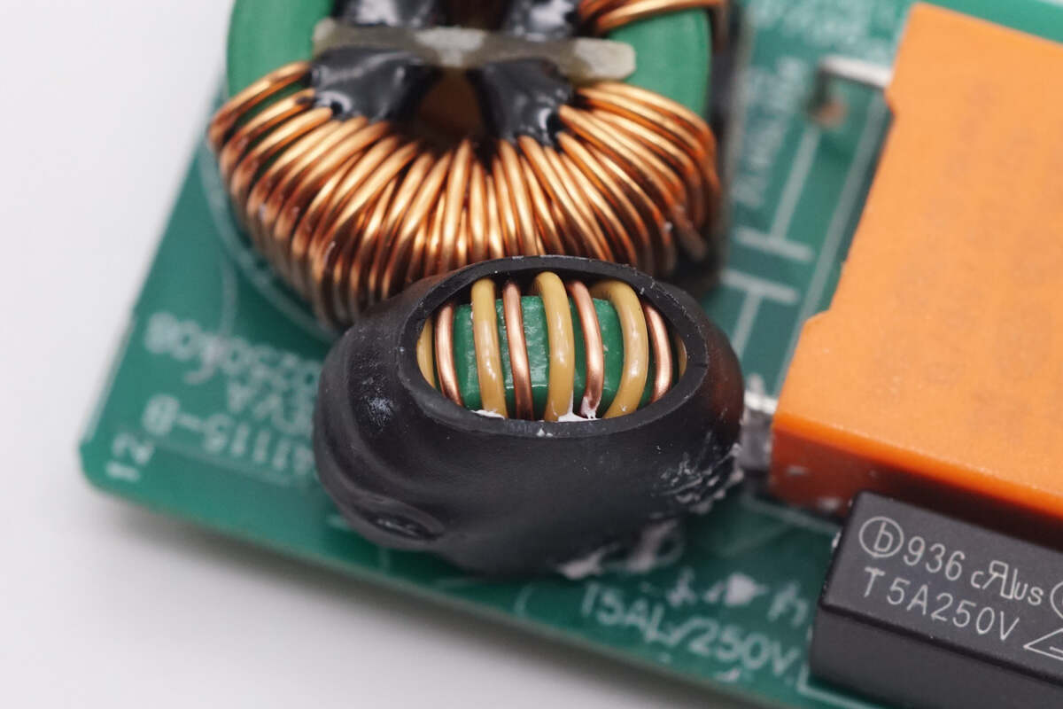

保险丝来自贝特电子,出料号936,规格为5A 250V。
共模电感采用漆包线和绝缘线绕制,外套热缩管绝缘。
安规X2电容来自塑镕,规格为0.47μF。
共模电感采用磁环绕制,底部设有电木板绝缘。

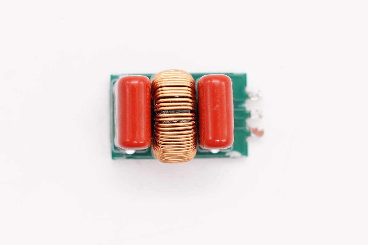

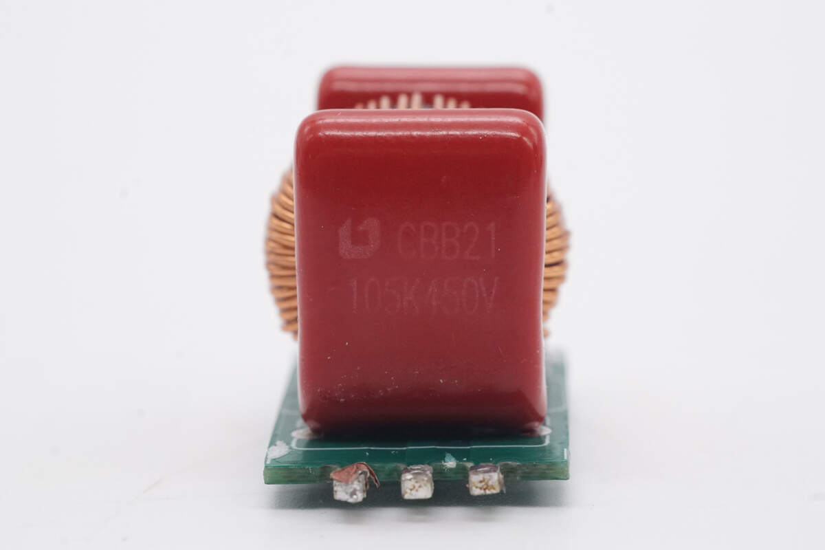

滤波电容和滤波电感焊接在单独的小板上,充分利用空间。
小板背面没有焊接元件。

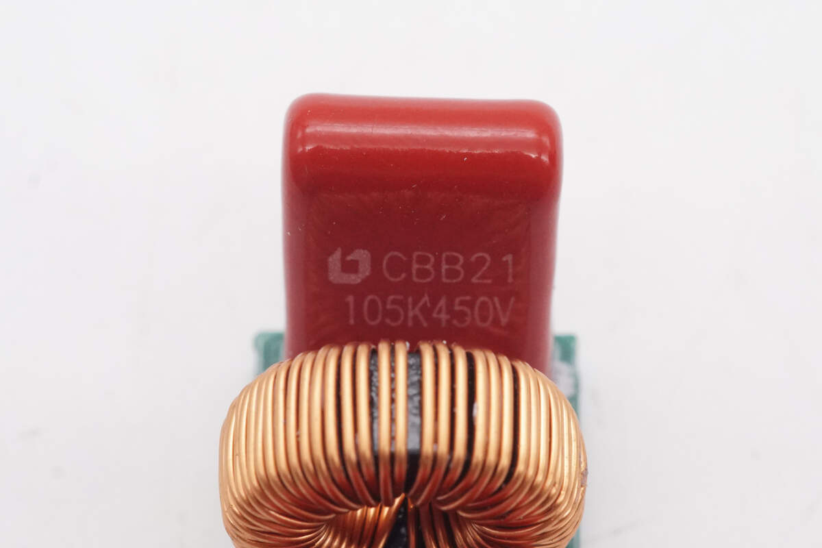

薄膜电容来自塑镕,为CBB21系列,规格为1μF450V。
另一颗薄膜电容规格相同。
磁环滤波电感特写。

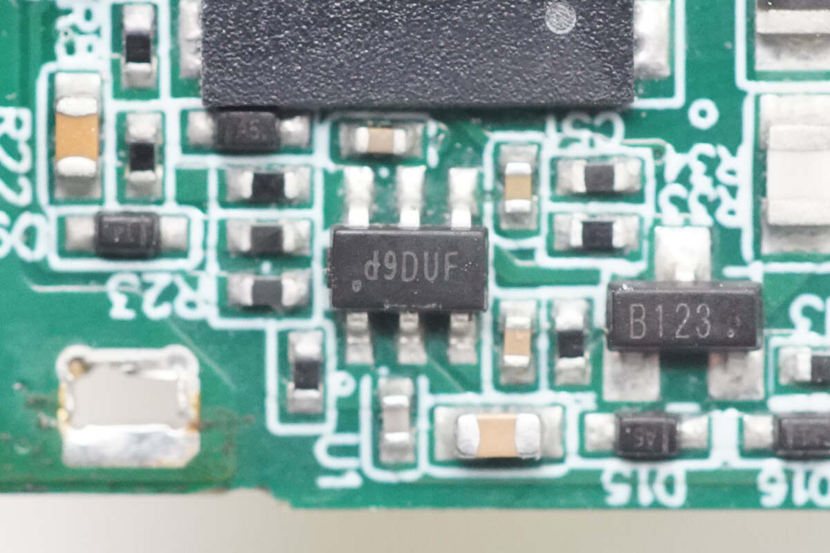

PFC控制器采用矽力杰SY5072B,丝印d9,运行在临界模式,采用恒定导通时间运行,内置的升压转换器采用准谐振开关,谷底开通,以获得高效率及优化EMI性能,采用SOT23-6封装。

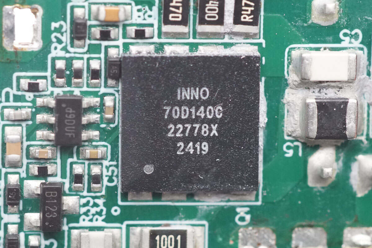

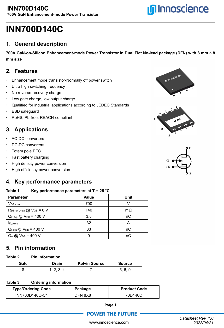

PFC开关管来自英诺赛科,丝印70D140C,型号INN700D140C,为耐压700V的增强型氮化镓开关管,瞬态耐压为800V,导阻140mΩ,具备开尔文源极,采用DFN8*8封装。
英诺赛科氮化镓开关管具有极低的栅极电荷和输出电荷,符合JEDEC标准的工业应用要求,内置ESD保护,符合RoHS、无铅、欧盟REACH法规。适用于图腾柱PFC,快充电源,高功率密度以及高能效开关电源应用。
英诺赛科 INN700D140C 资料信息。

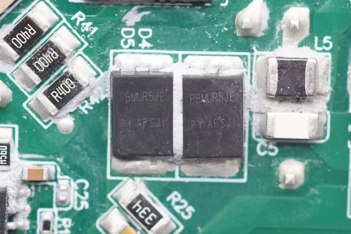

PFC整流管来自平伟,型号PBMUR5JE,超快恢复二极管,规格为5A 600V,采用PS-277B封装。

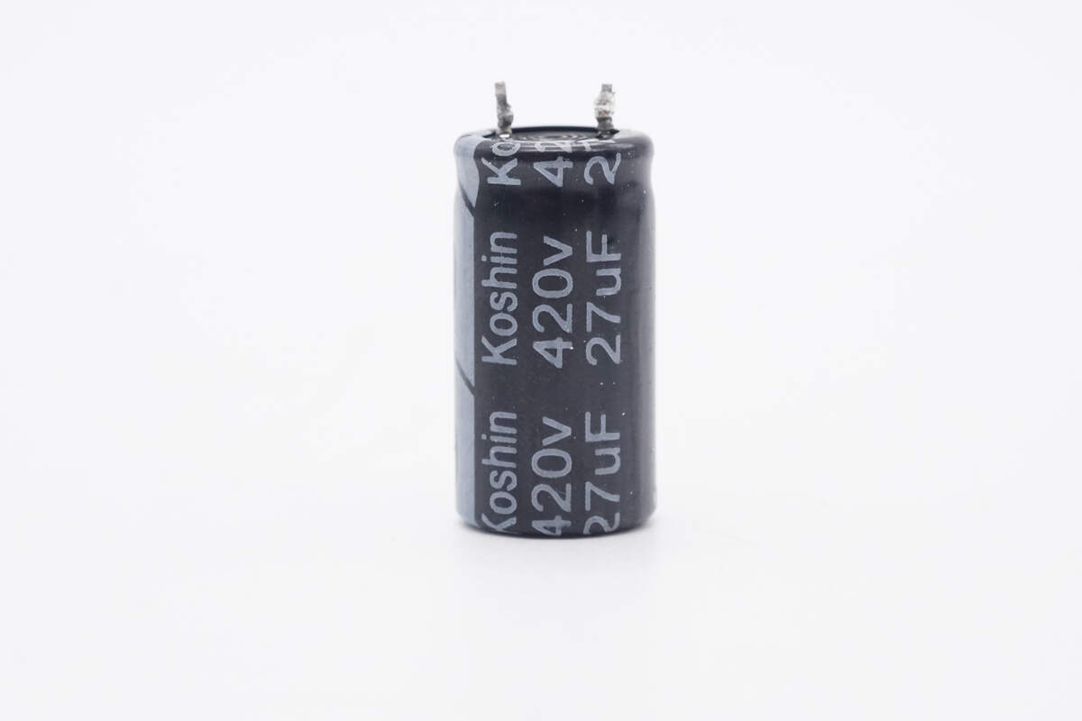

高压滤波电容来自东佳,规格为420V27μF。

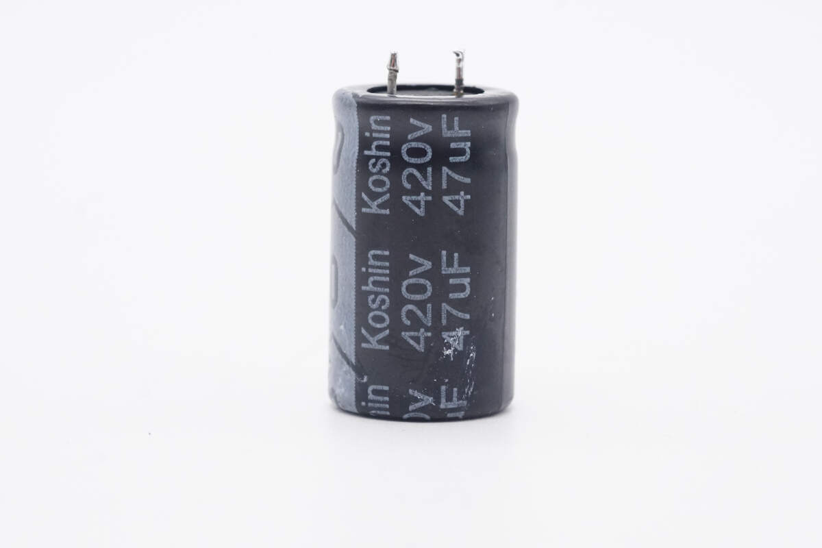

另一颗电容规格为420V47μF。

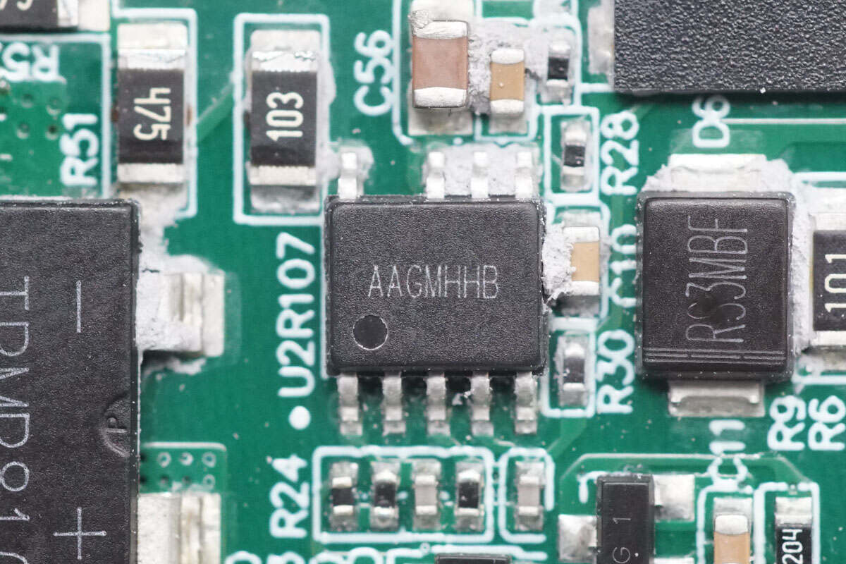

初级主控芯片来自矽力杰,丝印AAGM,采用SSOP9封装。

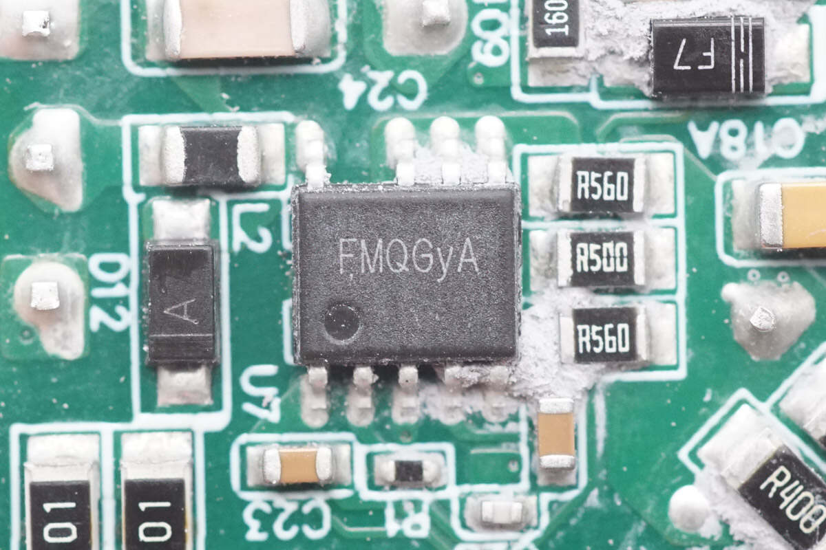

另一颗初级主控芯片来自矽力杰,丝印FMQ,采用SSOP9封装。

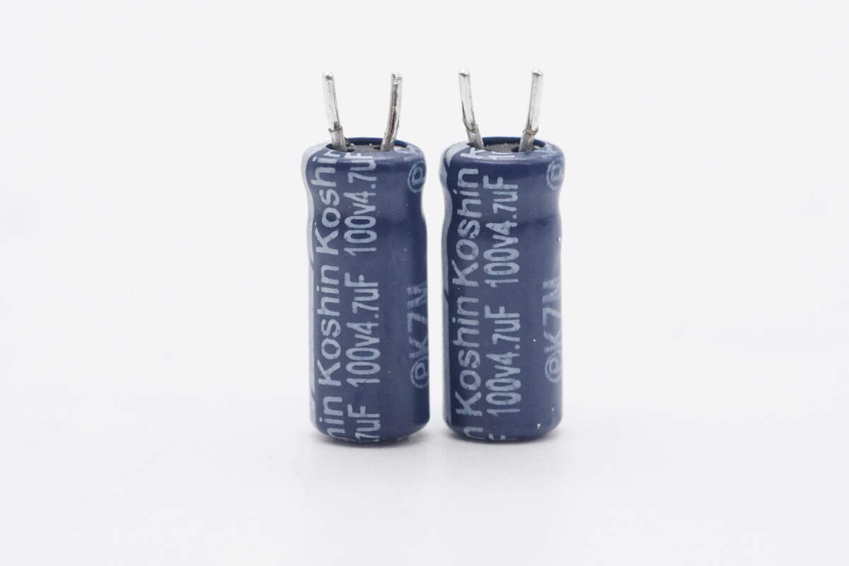

两颗为初级主控芯片供电的滤波电容来自东佳,规格均为100V4.7μF。

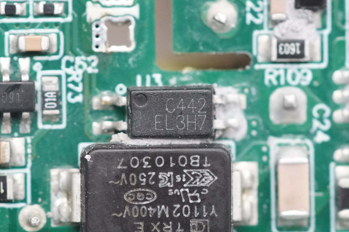

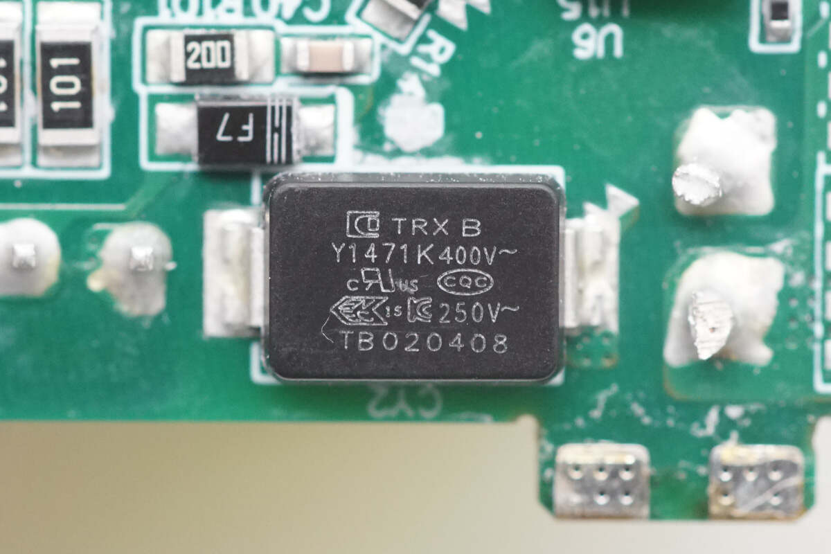

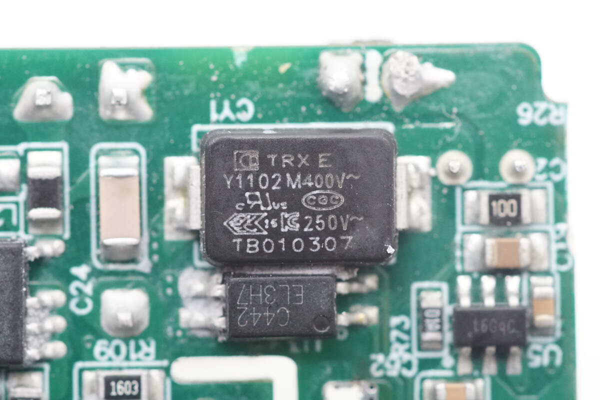

贴片Y电容来自四川特锐祥科技股份有限公司,具有体积小、重量轻等特色,非常适合应用于氮化镓快充这类高密度电源产品中。料号TMY1102M。
另一颗特锐祥贴片Y电容料号TMY1471K。

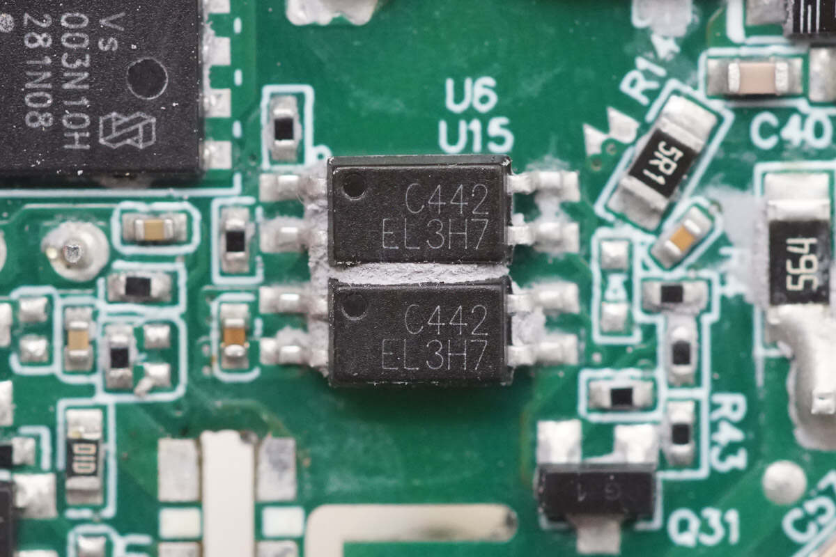

亿光EL3H7贴片光耦用于输出电压反馈。
另一颗EL3H7贴片光耦特写。

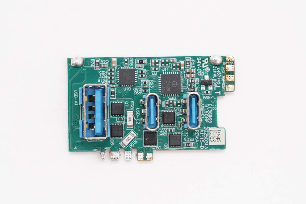

输出端焊接协议小板和滤波固态电容。

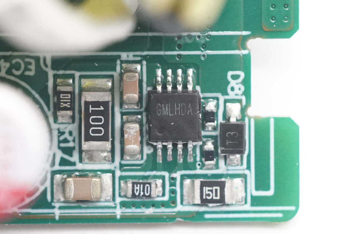

同步整流控制器来自矽力杰,丝印GML,采用MSOP8封装。

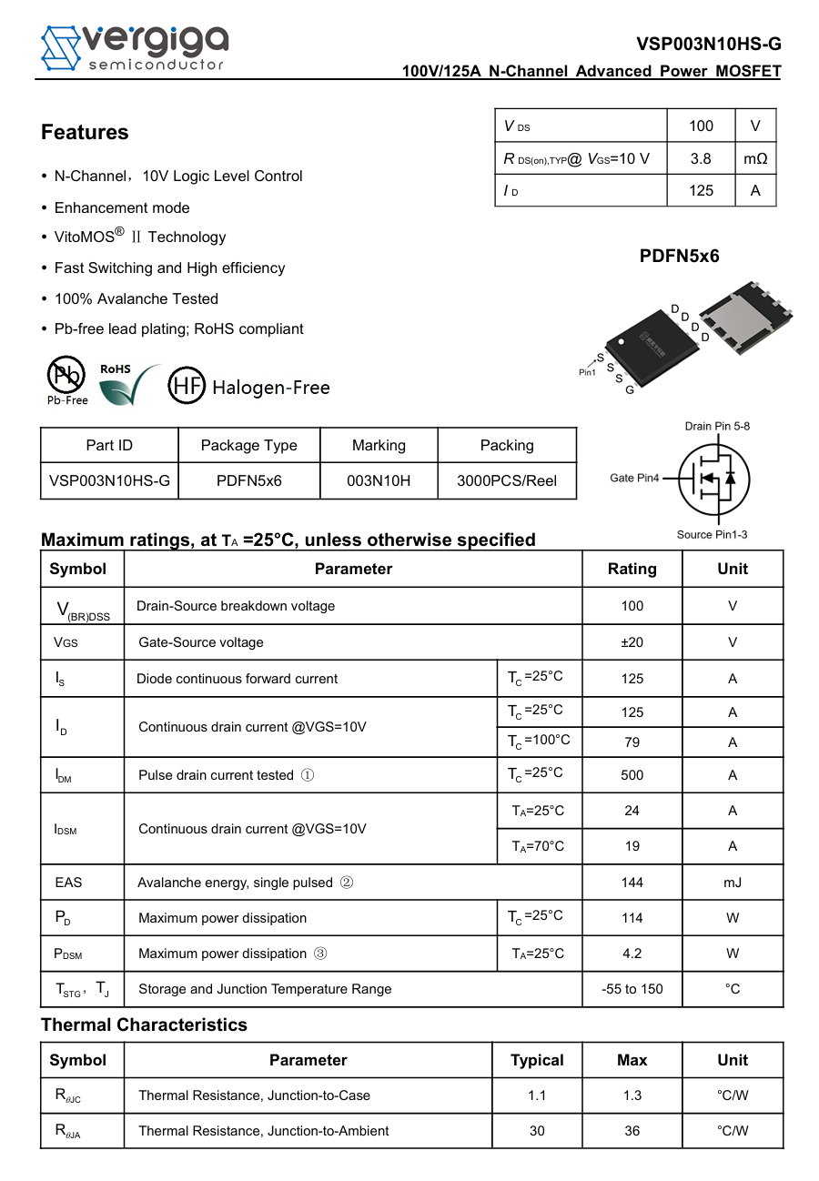

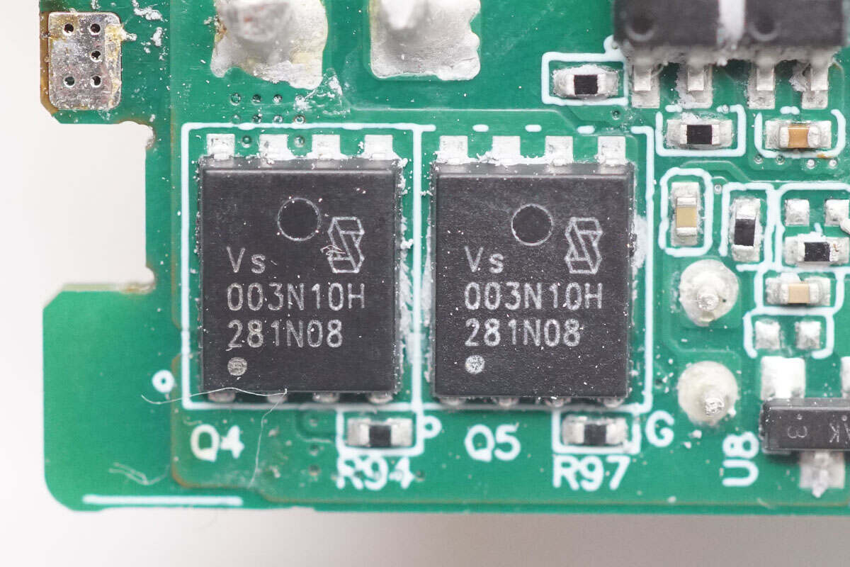

同步整流管来自威兆半导体,型号VSP003N10HS-G,NMOS,耐压100V,导阻3.8mΩ,采用PDFN5*6封装,使用两颗并联。
威兆半导体 VSP003N10HS-G 资料信息。

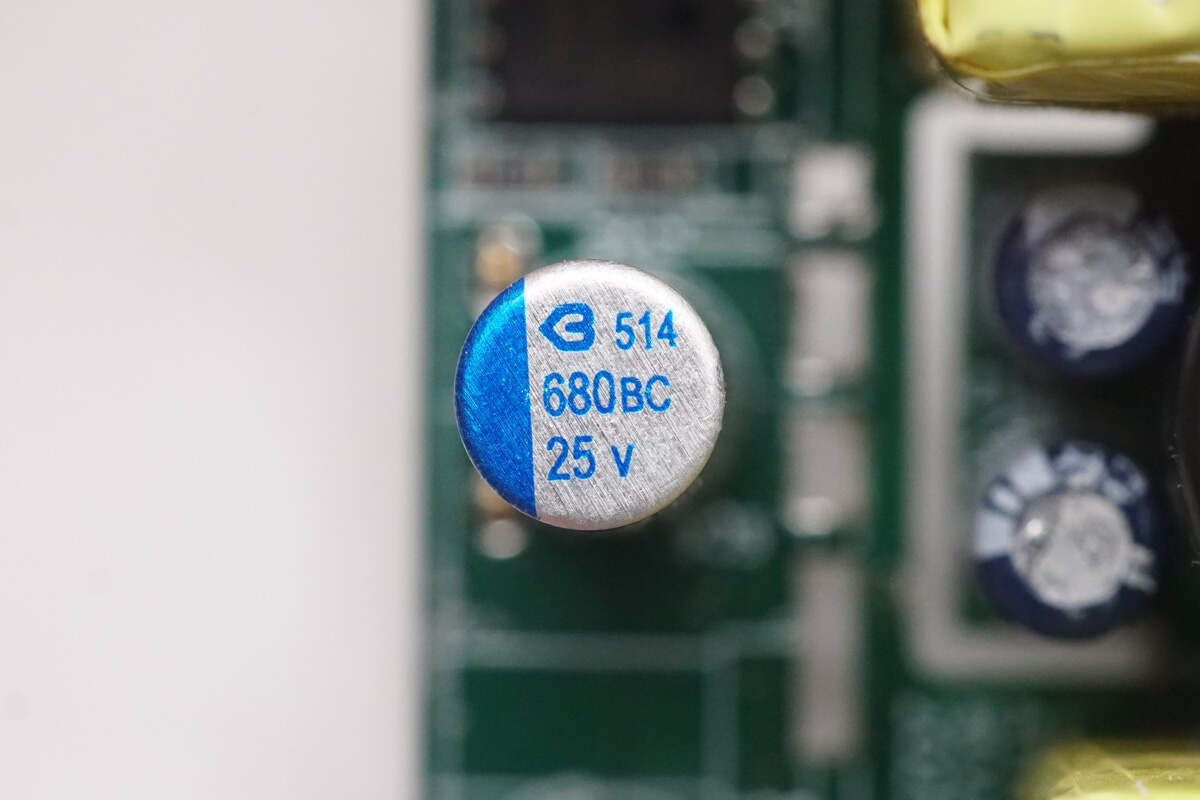

滤波固态电容来自绿宝石,为BC系列导电高分子电容,规格为680μF25V。

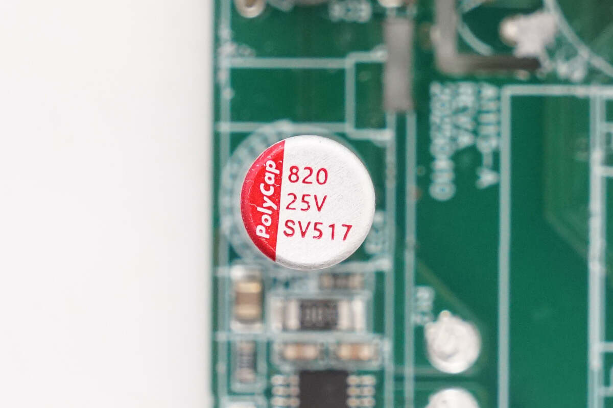

另一颗滤波电容来自柏瑞凯,规格为820μF25V。
同步整流控制器来自矽力杰,丝印t6,采用SOT23-6封装。
同步整流管采用威兆半导体VSP003N10HS-G,两路同步整流管型号相同。
输出滤波电容规格为680μF25V。

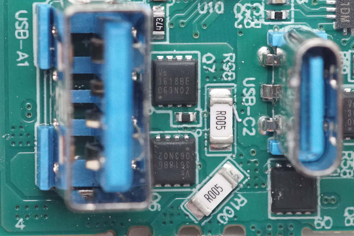

输出协议小板设有协议芯片,VBUS开关管和电流检测电阻。USB-C和USB-A母座过孔焊接固定。
背面也设有电流检测电阻和VBUS开关管。

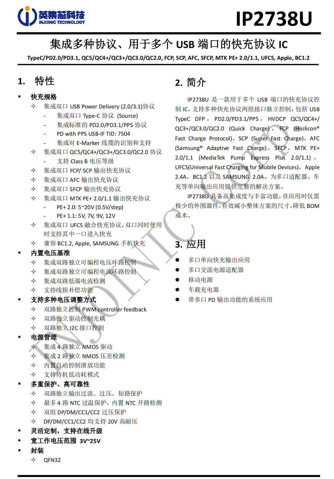

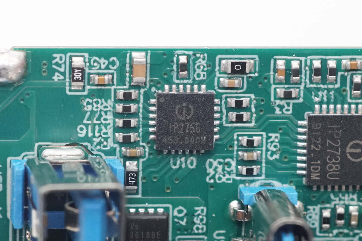

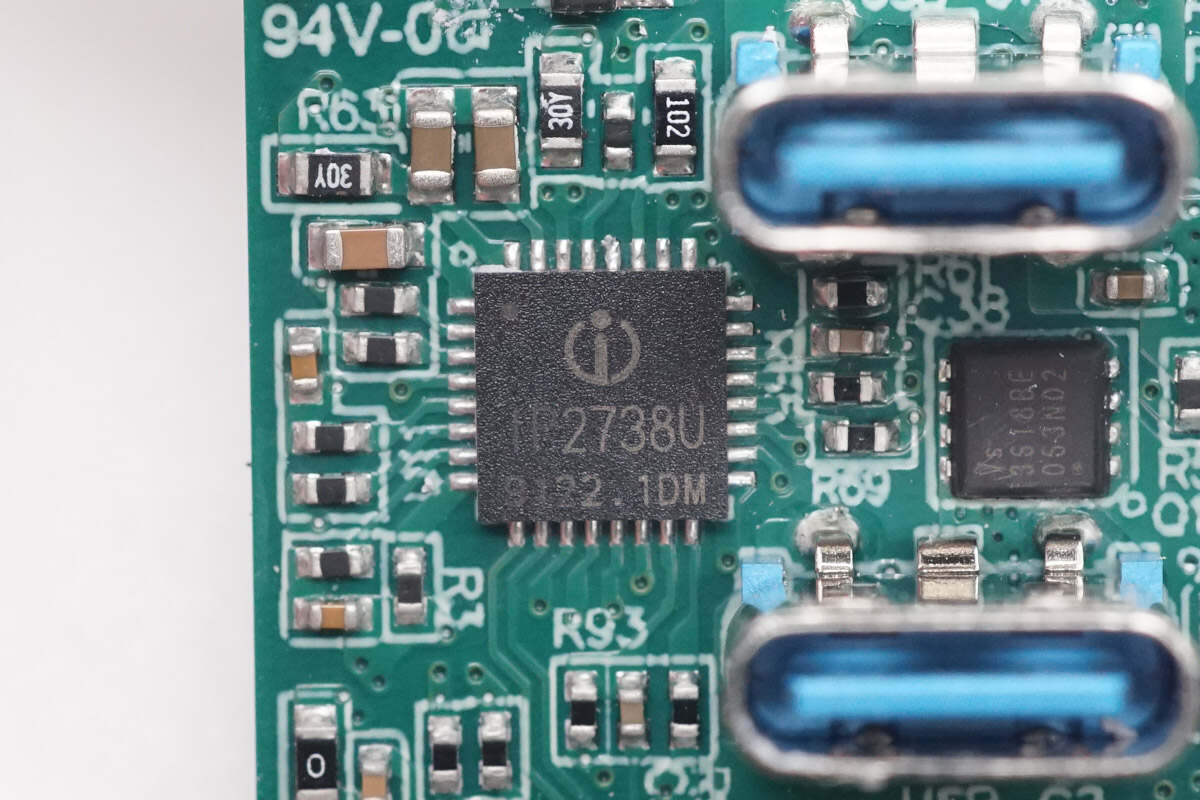

两个USB-C接口的协议芯片采用英集芯IP2738U,这是一颗支持多个USB接口的协议芯片,支持双口18-140W快充应用,具备独立的反馈控制,具备独立的USB PD控制,相当于两颗IP2736整合到一颗芯片内部,快充规格与IP2736相同。支持USB PD3.1 28V EPR档位,支持UFCS融合快充,并支持PD3.0/PPS等丰富全面的快充协议,兼容性非常好。
英集芯IP2738U内置四路独立的NMOS驱动,可用于多个接口输出控制,控制多个VBUS开关管进行输出端口切换以及两路电源并联控制,并且支持双路独立的过流、过压以及短路保护,确保使用安全。
英集芯 IP2738U 资料信息。

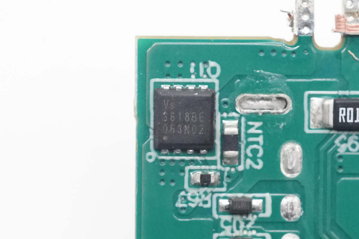

三颗VBUS开关管来自威兆半导体,型号VS3618BE,NMOS,耐压30V,导阻5.2mΩ,采用PDFN3333封装。
威兆半导体 VS3618BE 资料信息。

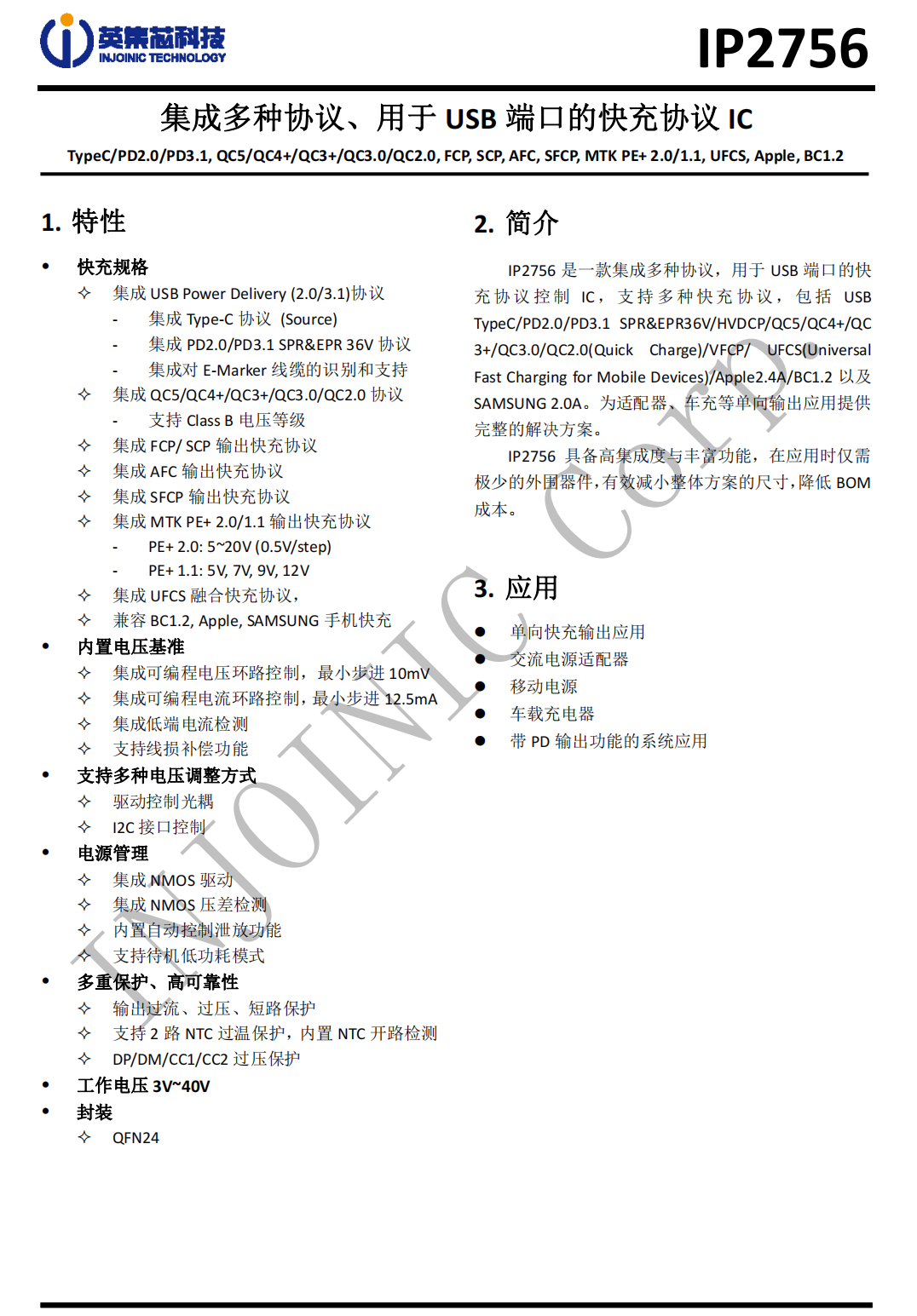

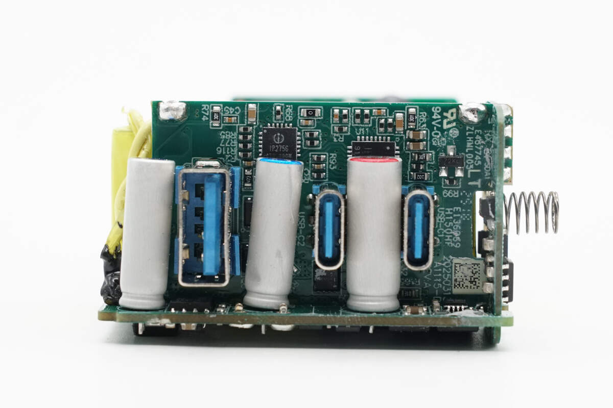

USB-A口协议芯片采用英集芯IP2756,这是一款集成多种协议,用于 USB 端口的快充协议控制 IC,支持多种快充协议,包括 PD2.0/PD3.1 SPR&EPR36V、HVDCP、QC5/4+/3+/3.0/2.0、VFCP、UFCS、Apple 2.4A、BC1.2 以及 SAMSUNG 2.0A。为适配器、车充等单向输出应用提供完整的解决方案,采用QFN24封装。
IP2756 具备高集成度与丰富功能,在应用时仅需极少的外围器件,有效减小整体方案的尺寸,降低 BOM 成本。
两颗VBUS开关管采用威兆半导体VS3618BE。
背面也设有一颗同型号的VBUS开关管。

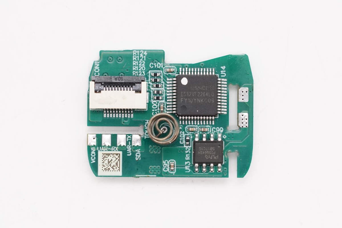

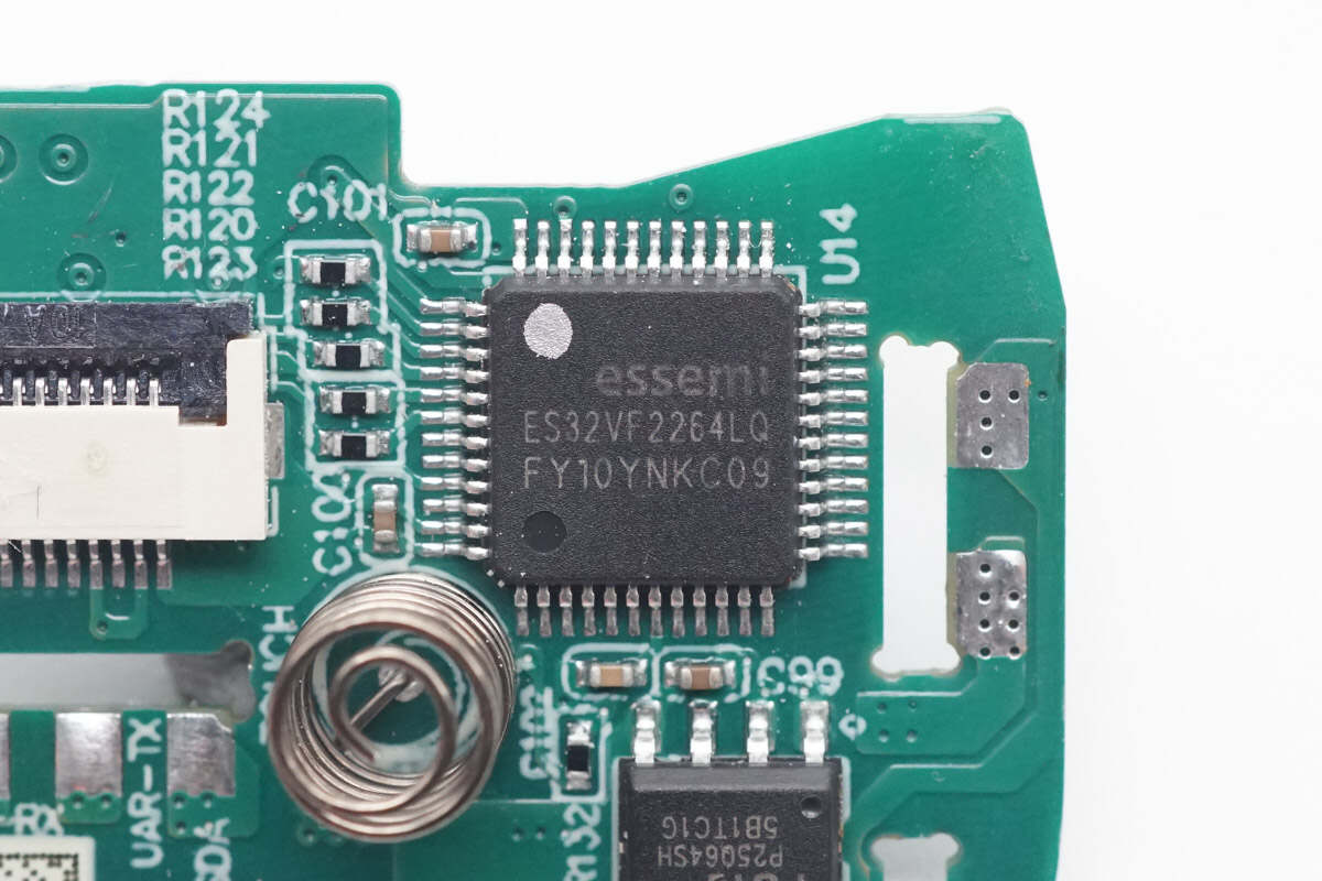

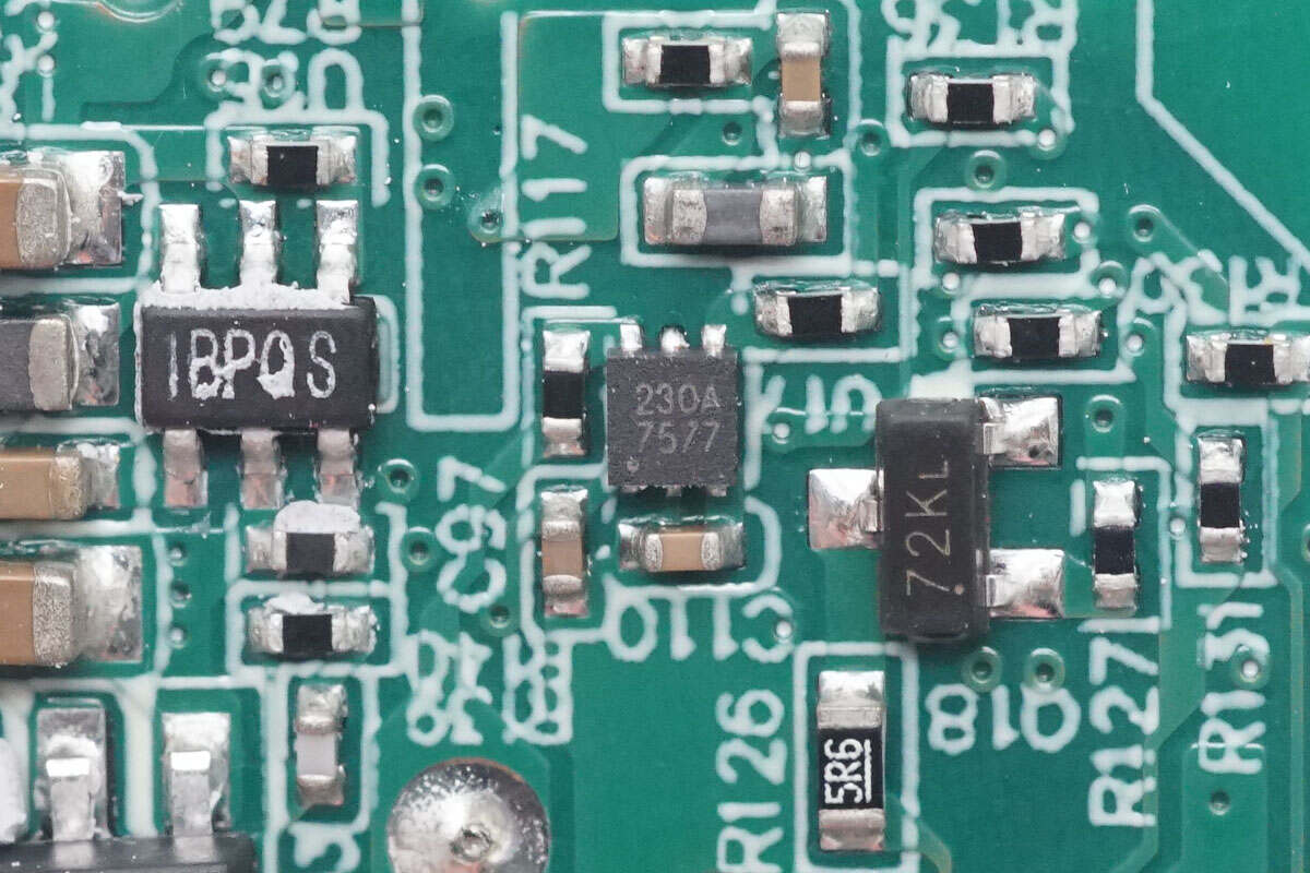

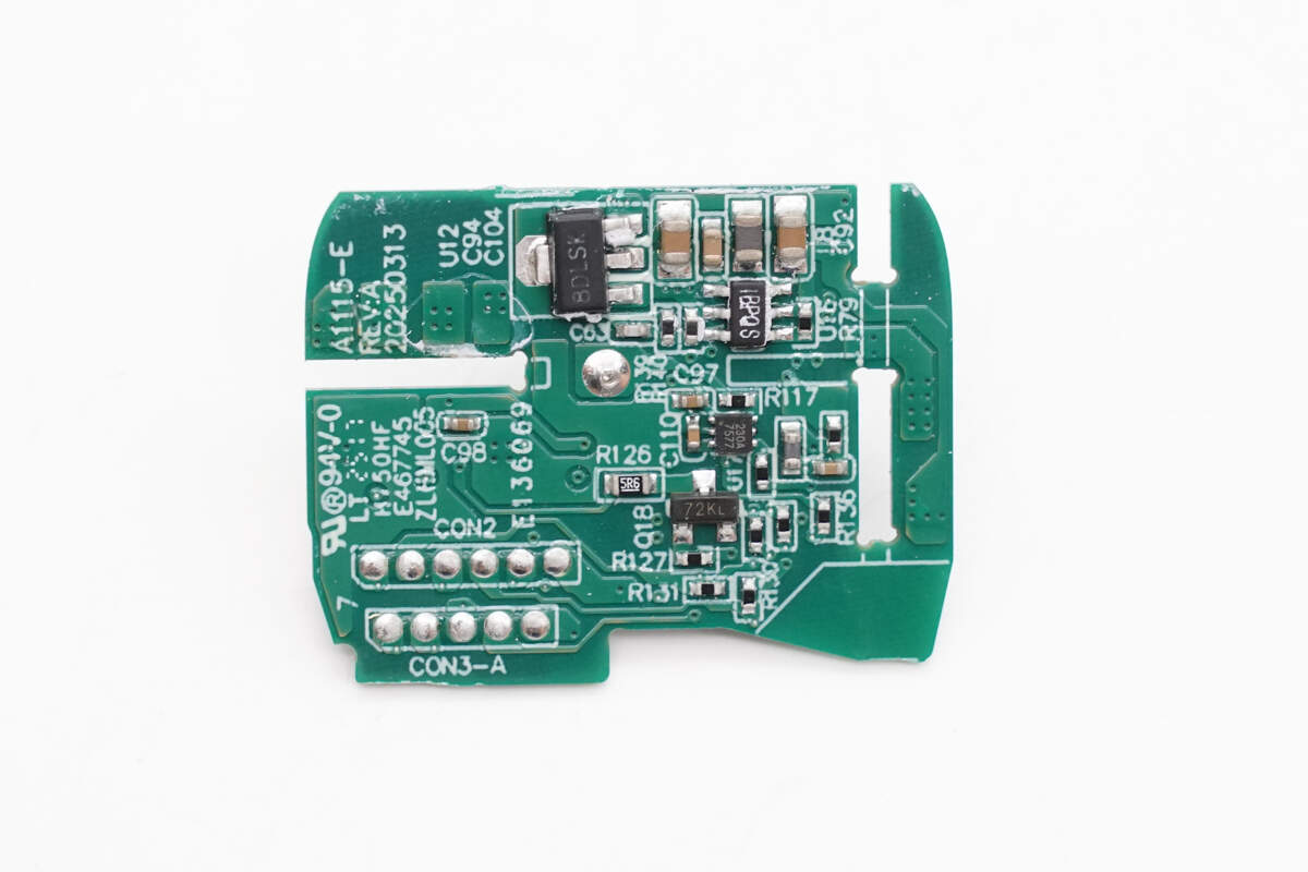

屏显小板设有MCU和存储器,还设有屏幕排线插座和触摸弹簧。
背面焊接同步降压芯片,稳压芯片和触摸芯片。
用于驱动屏幕显示的MCU来自东软载波,型号ES32VF2264LQ,采用E902内核,主频为72MHz,内置256KB FLASH和32KB SRAM,采用LQFP48封装。

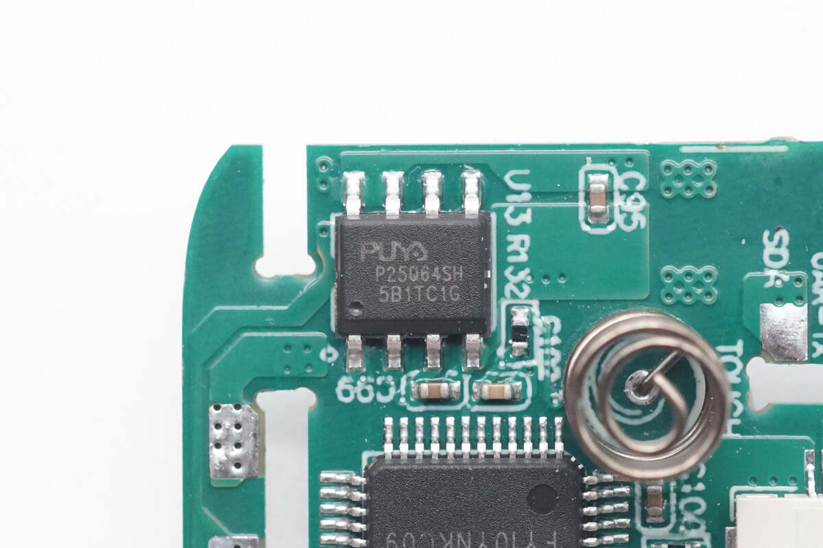

外置的存储器来自普冉,型号P25Q64SH,容量为8MB,采用SOP8封装。

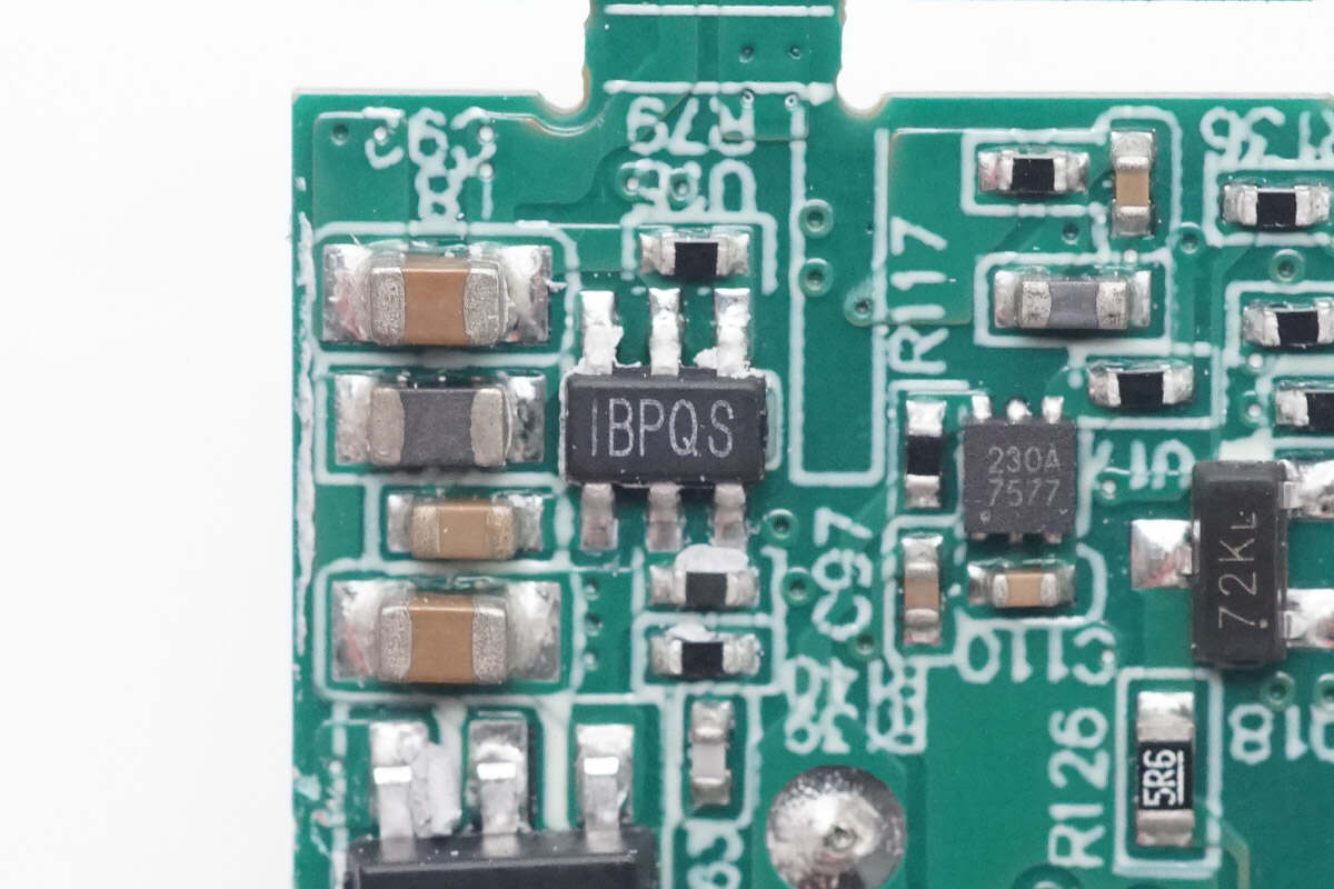

同步降压转换器来自芯源系统,丝印BPQ,型号MP2460,支持45V输入电压,输出电流0.6A,芯片内部集成开关管,开关频率为1.7MHz,采用TSOT23-6封装。

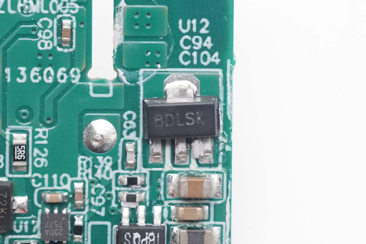

稳压芯片来自乐山无线电,丝印8DL,型号LR6375A33P,输入耐压36V,输出电压3.3V,输出电流250mA,采用SOT-89-3封装。
触摸芯片丝印230A,用于检测触摸操作。

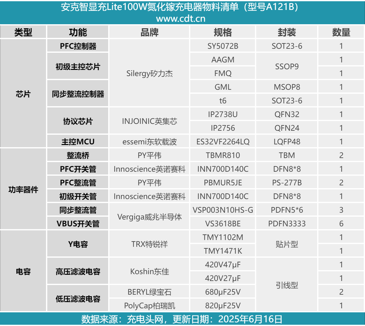

最后附上安克智显充Lite100W氮化镓充电器的核心器件清单,方便大家查阅。
