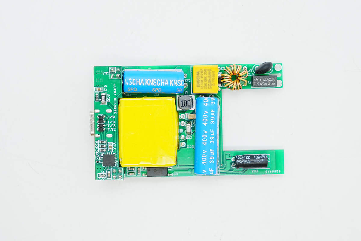

硅动力65W slim超薄快充DEMO输入端为U型样式设计,既能合理布局插脚,两侧小板空间也能最大化利用。此外滤波电容等器件横置,输出端堆叠小板,进一步提升空间利用率。

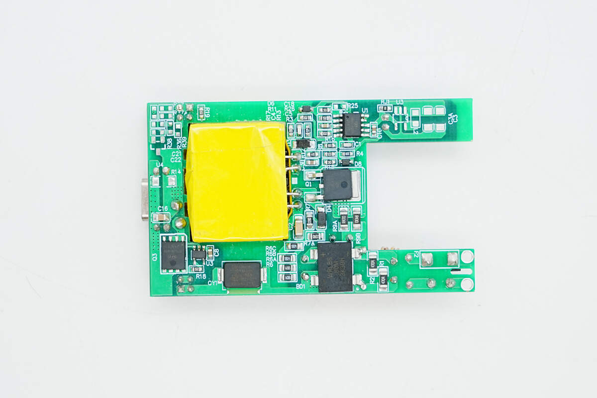

模块正面一览,两侧设有延时保险丝、主控芯片供电电容等器件,主体区域中心布局变压器。
主板背面一览,变压器沉板设计达到13mm超薄效果,此外采用了硅动力全套电源方案。

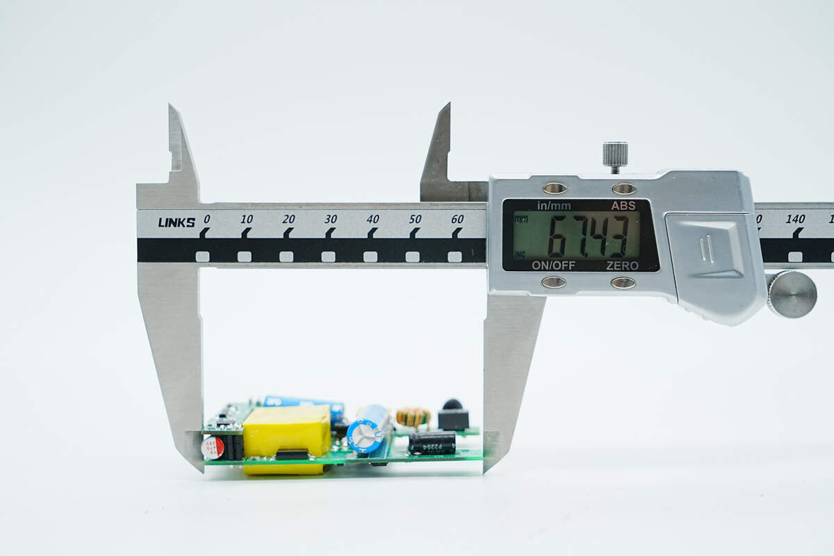

测得PCBA模块长度为67.43mm。

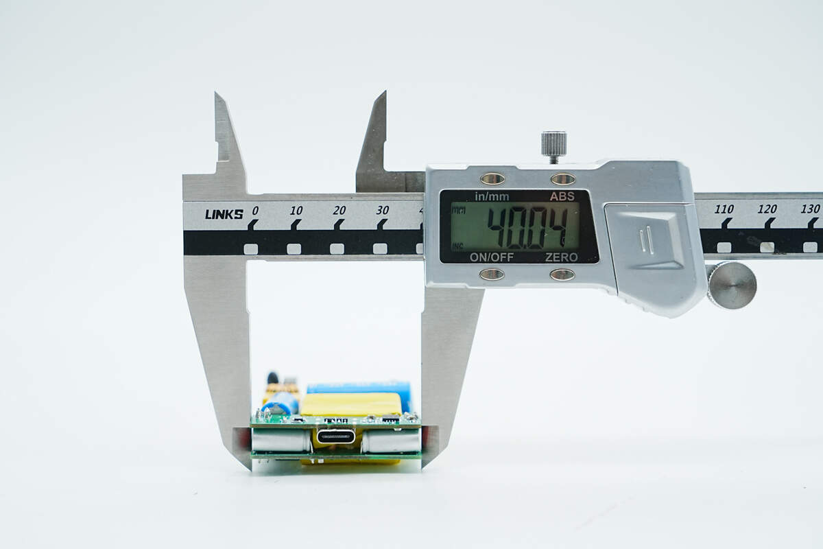

宽度为40.04mm。

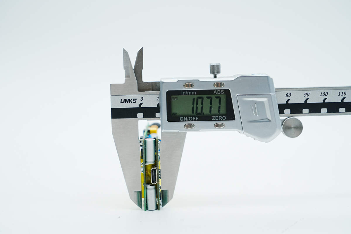

厚度为10.77mm,通过实测三围算得DEMO功率密度达2.24W/cm³。

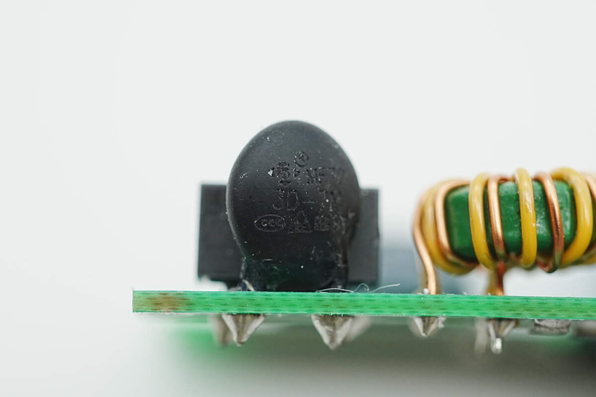

NTC热敏电阻用于抑制上电浪涌电流。
共模电感双线绕制,用于滤除EMI干扰。

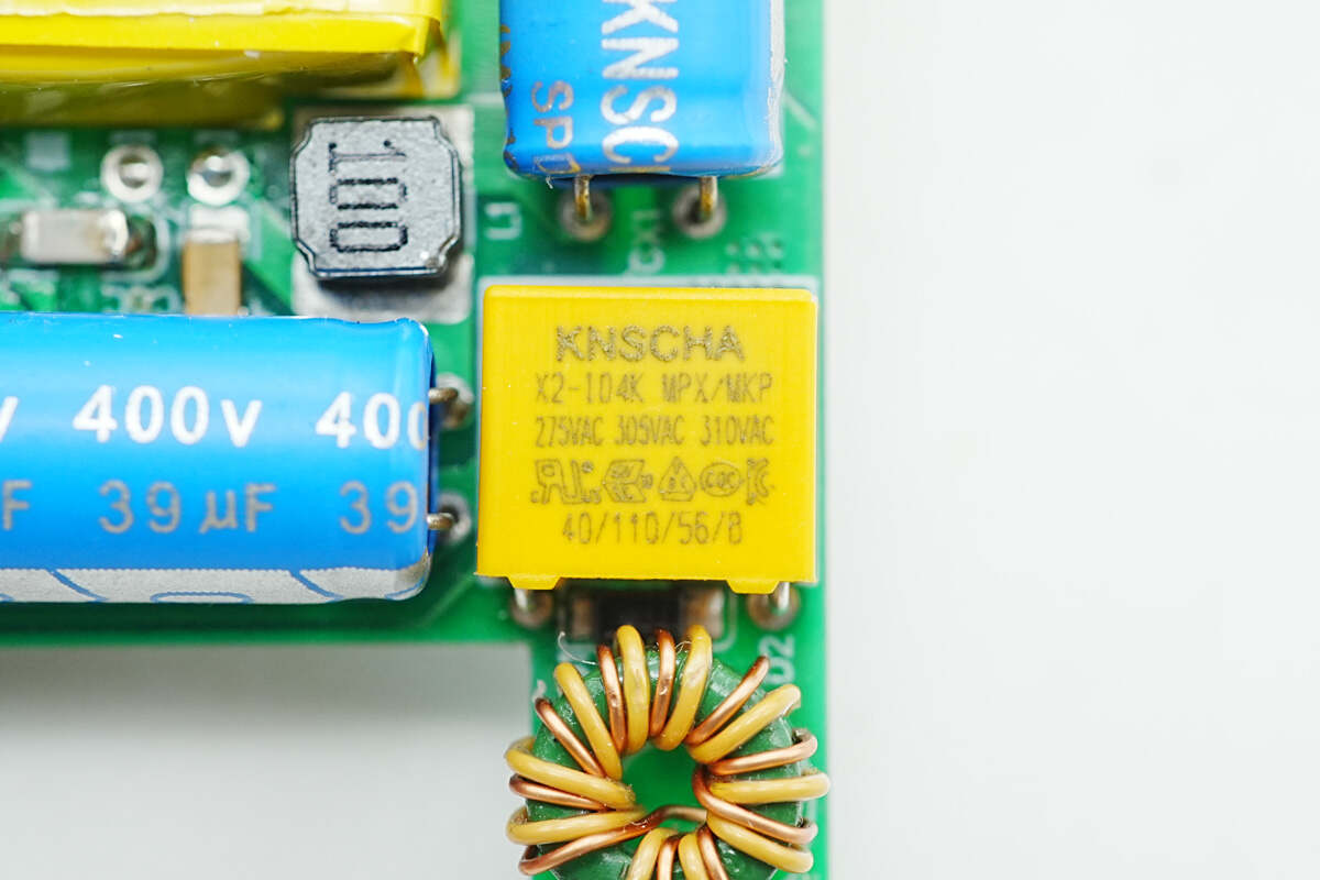

安规X2电容来自KNSCHA科尼盛,规格为0.1μF。

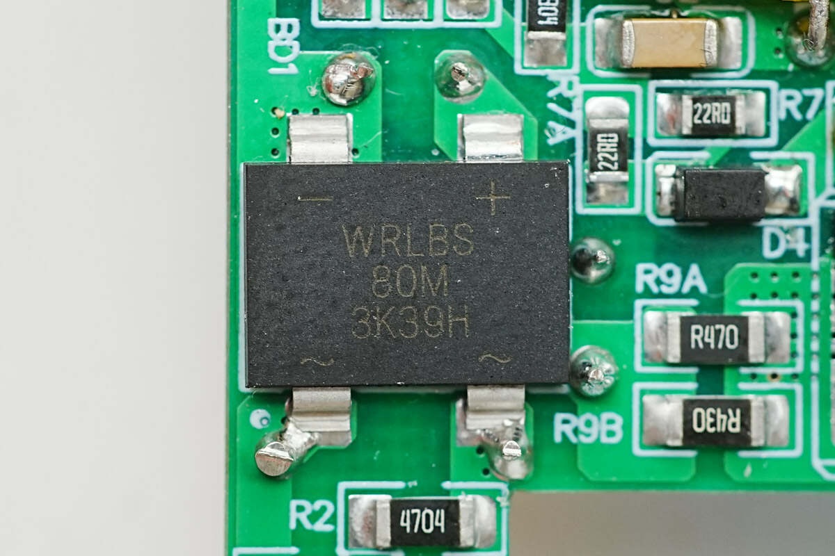

输入端整流桥来自深圳市沃尔德实业有限公司,型号为WRLBS80M,规格为8A 1000V。这颗软桥通过较软的恢复曲线,比较平滑的关断特性,可以降低二极管结电容达到非常少的谐波振荡产生的效果。

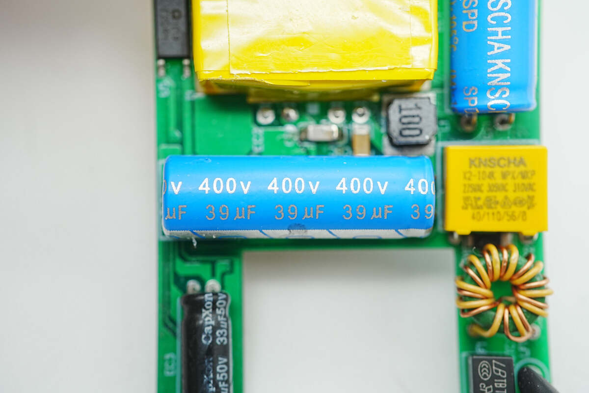

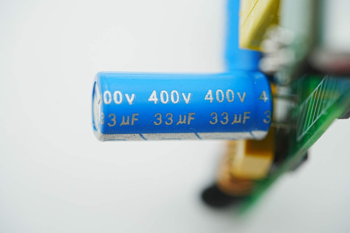

两颗高压滤波电解电容也是来自科尼盛,一颗规格为400V33μF。
另一颗规格为400V39μF。

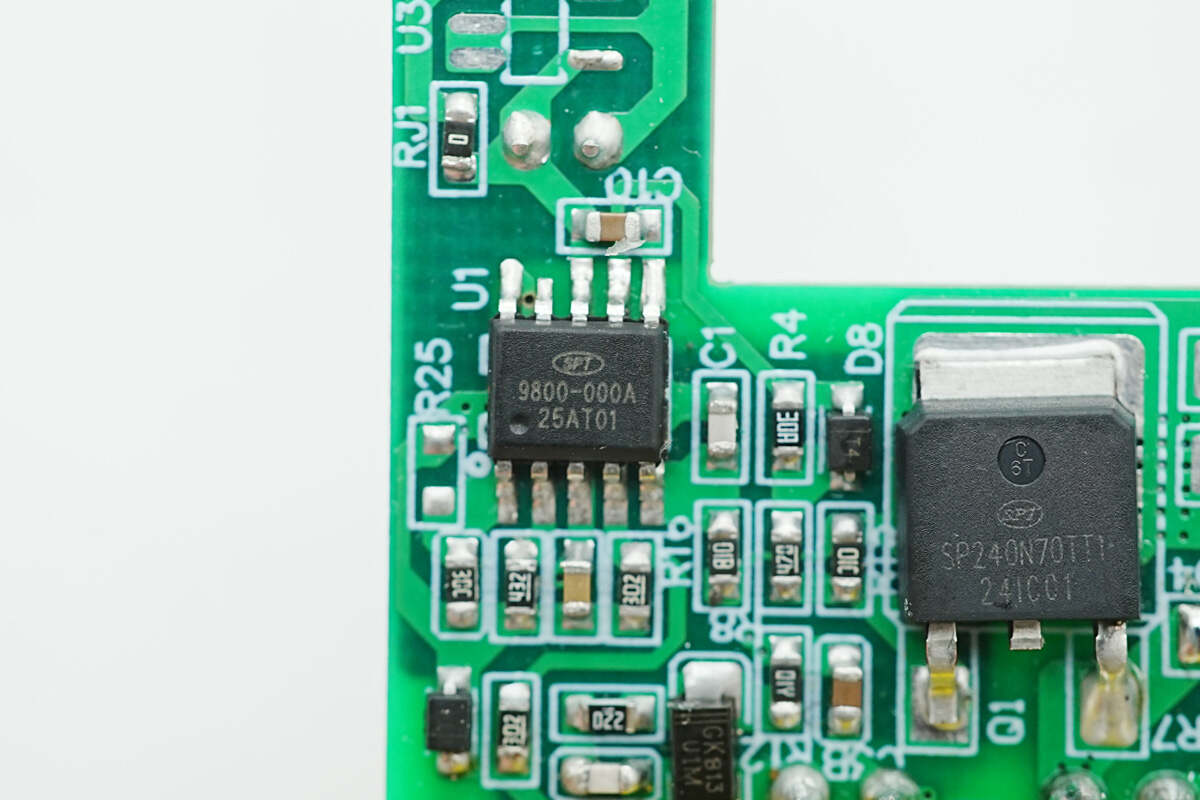

初级主控芯片采用硅动力SP9800,这是硅动力推出的最新一代高性能数模混合信号的AC/DC反激控制芯片,通过将关键模拟信号数字化,综合逻辑运算处理,从而适应更多元的工况,实现更复杂的功能,适合应用在高功率密度和多电压电流的反激电源方案中。
SP9800由基于状态机的数字核和模拟外设组成,结合了输出电流计算和创新的谷底锁定控制策略,保证不同工况下的效率和纹波,以及恒定电流或恒功率的输出限流,来满足安规 LPS 或多口充的要求。芯片也集成了高压启动模块,待机功耗符合六级能效要求。
芯片内置了全面的保护功能,包括初级限流环保护(OPP),过载保护(OLP),内部和外部
过温保护(OTP),采样电阻短路保护(CS Short),输出整流管短路保护(CS OVP),输入过压欠压保护(AC OVP& BNI/O),输出过压欠压保护(Vo UVP& OVP),VDD过压保护,ZCD开路和短路保护。保护发生后,CS引脚会产生相应的保护故障码。部分保护发生后,芯片会停止工作一段时间后再重启,便于降低保护时的功耗。采用SSOP10封装。

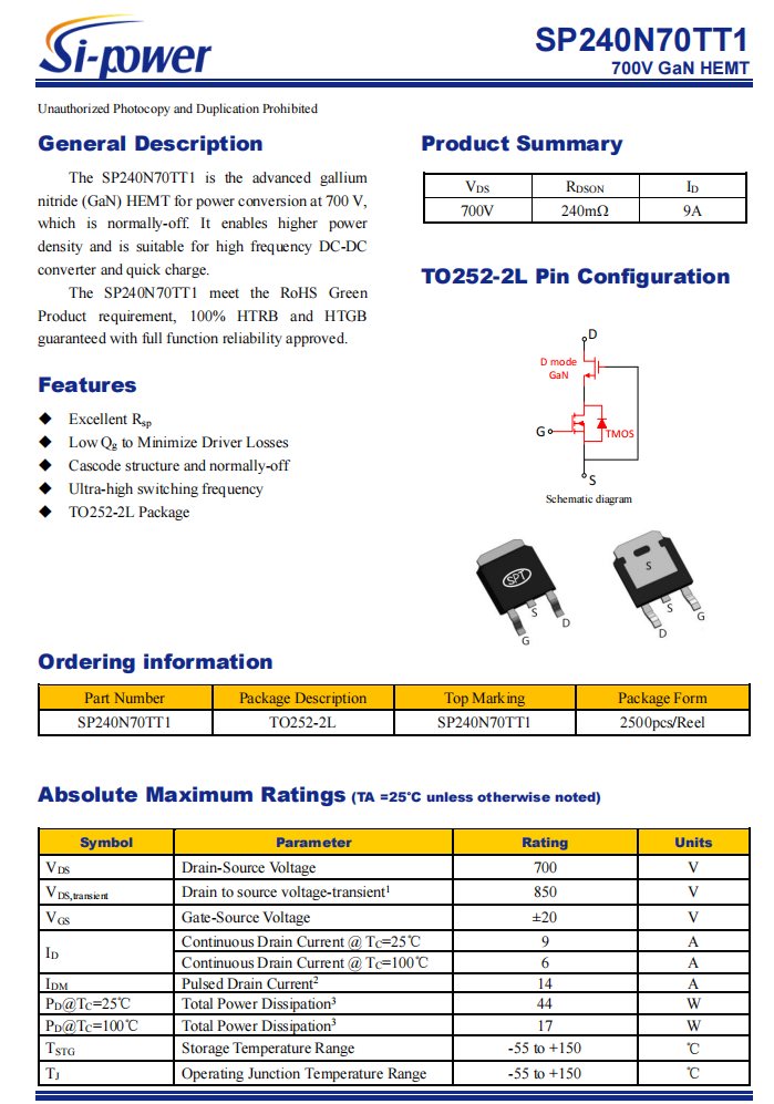

初级开关管采用硅动力SP240N70TT1,这是一款耐压700V的氮化镓功率开关管,导阻240mΩ,采用TO252-2L封装。
硅动力SP240N70TT1资料信息。

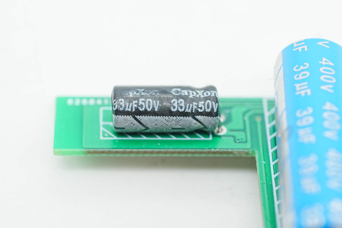

主控芯片供电电容来自丰宾,规格为50V33μF。

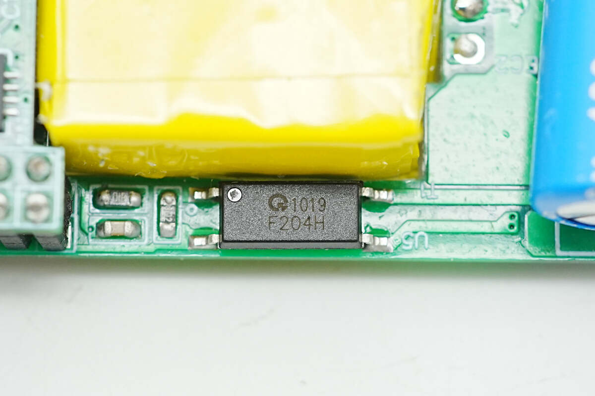

用于输出电压反馈的光耦特写。

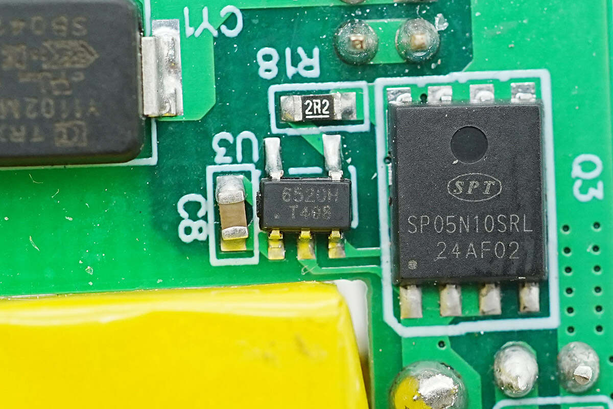

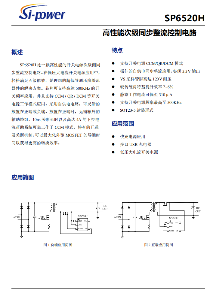

同步整流控制器采用硅动力SP6520H,这是一颗高性能的开关电源次级侧同步整流控制电路。在低压大电流开关电源应用中,轻松满足6级能效,是理想的超低导通压降整流器件的解决方案。
SP6520H可支持高达500KHz的开关频率应用,并且支持CCM/QR/DCM等开关电源工作模式应用。采用自供电电路,可灵活的放置在正端或负端,无需额外的辅助绕组。10ns关断延时以及高达4A的下拉电流帮助系统可靠工作于CCM模式。特有的开通及关断机制,可以最大化外驱MOSFET的导通时间以获得更高的转换效率。
同步整流管采用硅动力SP05N10SRL,NMOS管,耐压100V,导阻5mΩ,采用PDFN5*6封装。

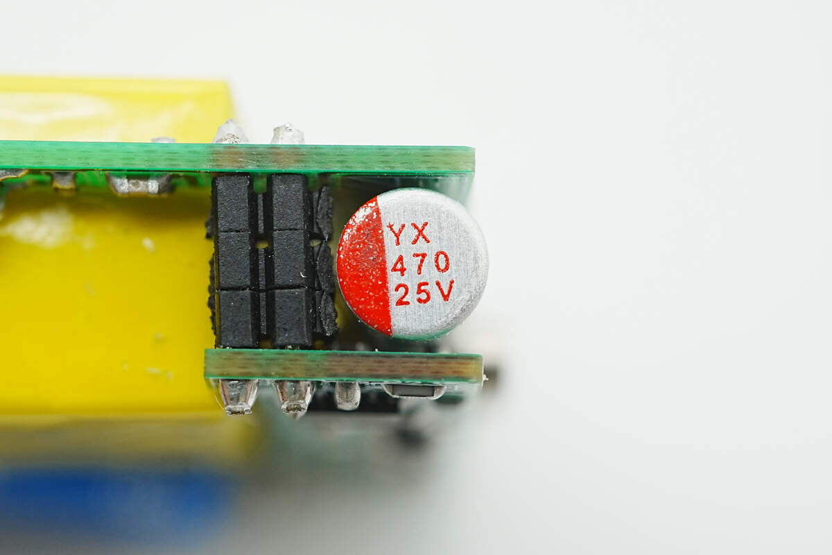

输出滤波固态电容来自福建云星电子,规格为25V470μF。
另一颗料号相同。

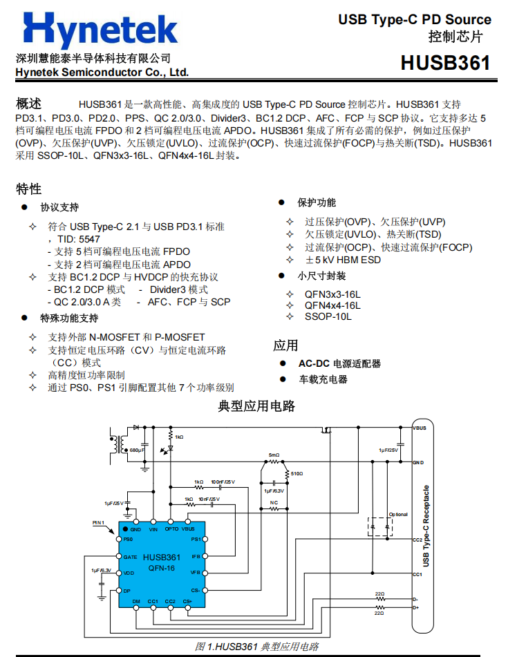

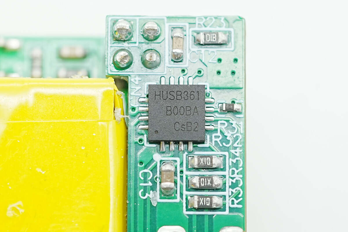

协议芯片采用慧能泰HUSB361,这是一款高性能、高集成度的USB Type-C PD Source控制芯片,支持PD3.1/3.0/2.0、PPS、QC2.0/3.0、Divider3、BC1.2 DCP、AFC、FCP、SCP协议。支持多达5档可编程电压电流 FPDO和2档可编程电压电流APDO。
HUSB361集成了所有必需的保护,例如过压保护(OVP)、欠压保护(UVP)、欠压锁定(UVLO)、过流保护(OCP)、快速过流保护(FOCP)与热关断(TSD)。HUSB361提供SSOP-10L、QFN3x3-16L、QFN4x4-16L封装。
