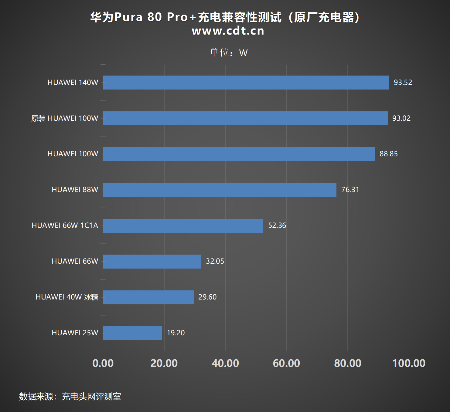

原厂充电器兼容性方面,华为 Pura 80 Pro+在搭配自家充电套装时,除华为 25W 充电器本身功率较低外,其余均能握手 16V 以上大电压,基本都能达到手机或者充电器所支持的最高充电功率,原厂充电器中附赠的 100W 冰糖全能充电器以及华为 140W 全能充电器功率均能达到 93W 左右。

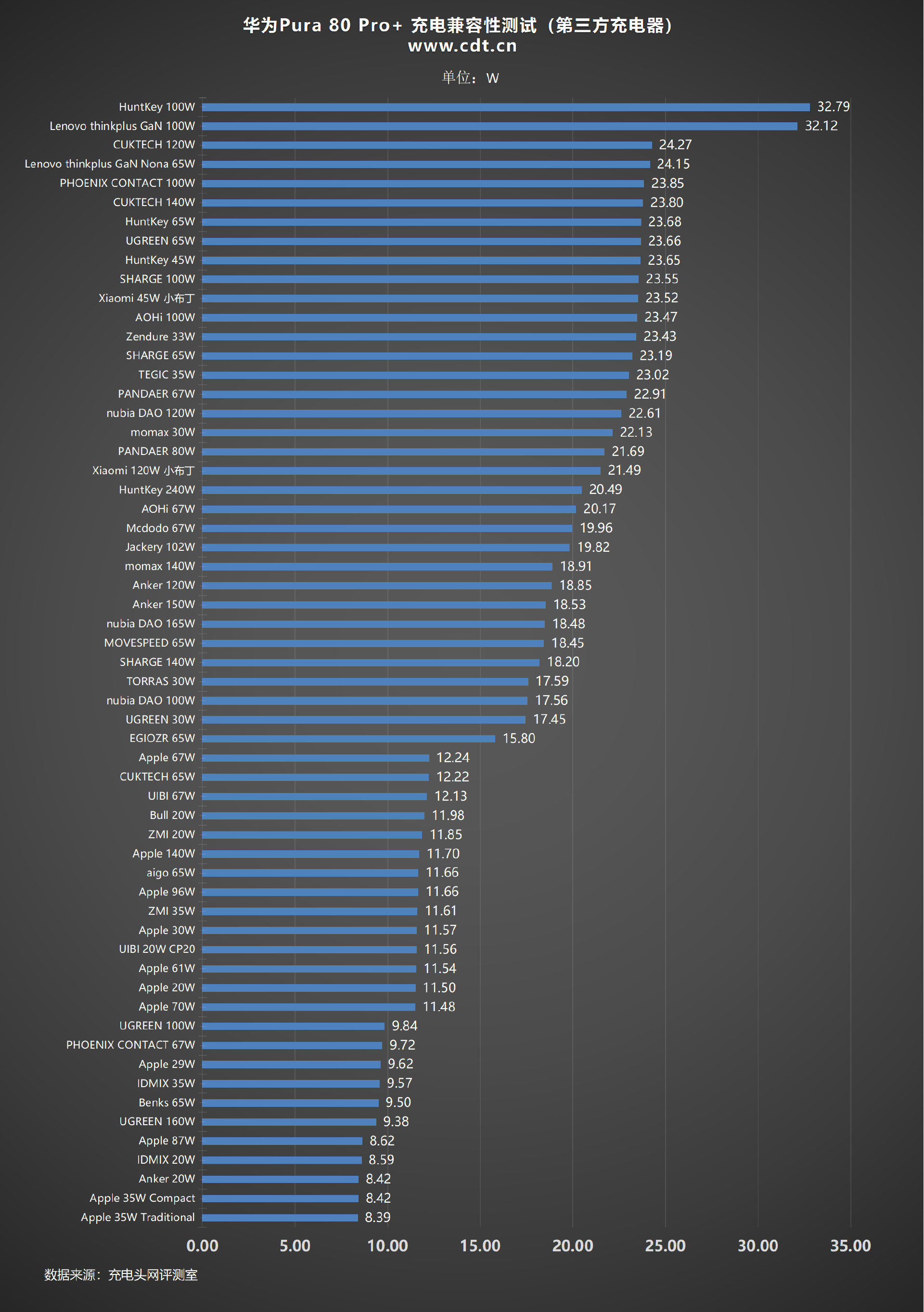

第三方充电器兼容性上,可以看到华为 Pura 80 Pro+的充电功率主要集中在 8-12W、17-24W 和 32W 这三个功率档位,12W以下主要握手PD协议,另外两档主要是UFCS、以及PPS。其中,航嘉100W 和 联想thinkplus 100W 可达到32W的充电功率,这里也触发了PPS协议,可以看出华为Pura 80 Pro+对部分高功率PPS兼容性比较保守。

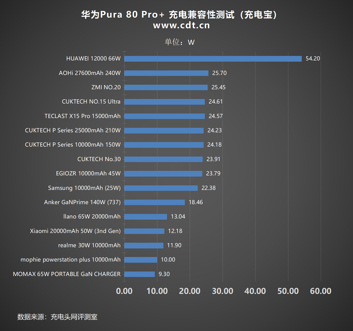

充电宝的兼容性与第三方充电器类似,绝大多出的充电宝功率在 8-12W、17-25W 这两档,握手 PPS 的充电宝功率会稍高些,华为自家的 66W 充电宝可以握手 66W 华为超级快充,实际充电功率可以达到 54W 左右,遥遥领先于其他第三方充电宝。

从原厂、第三方充电器以及充电宝的充电兼容性可以看出,想要更高的充电效率,充电器、充电宝首选华为自家的充电设备,充电体验会大幅提升;其次则是可以选择支持 22.5W SCP、UFCS 融合快充以及 PPS 协议的充电设备。另外此前也介绍到,华为开放了 66W 超级快充授权,首批支持的 Anker Nano 桌面充 Mix 也是个不错的选择。

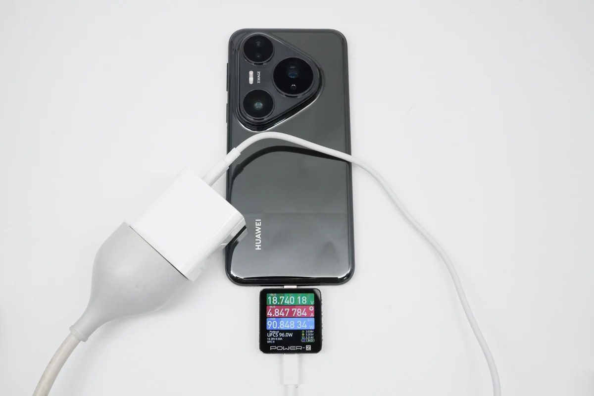

使用原装 100W 冰糖全能充电器套装(型号:HW-200500C03)为华为 Pura 80 Pro+手机充电,POWER-Z KM003C 测试仪实测手机输入端功率为 90.85W。
使用 100W 快充套装为华为 Pura 80 Pro+ 充电至 50%耗时 18 分钟,充电至 80%耗时约 31 分钟,充至 100%耗时约 51 分钟

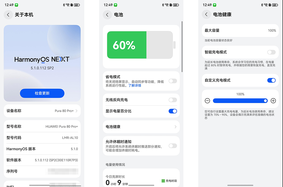

华为 Pura 80 Pro+搭载 HarmonyOS 5.1.0 版本系统,在电池已设置中有省电模式开关以及反向充电开关,在电池健康栏目设置中可查看当前手机电池最大容量,并且用户可自行设置手机最大充电电量,包含 70%、80%、90%、100%四档可设置。

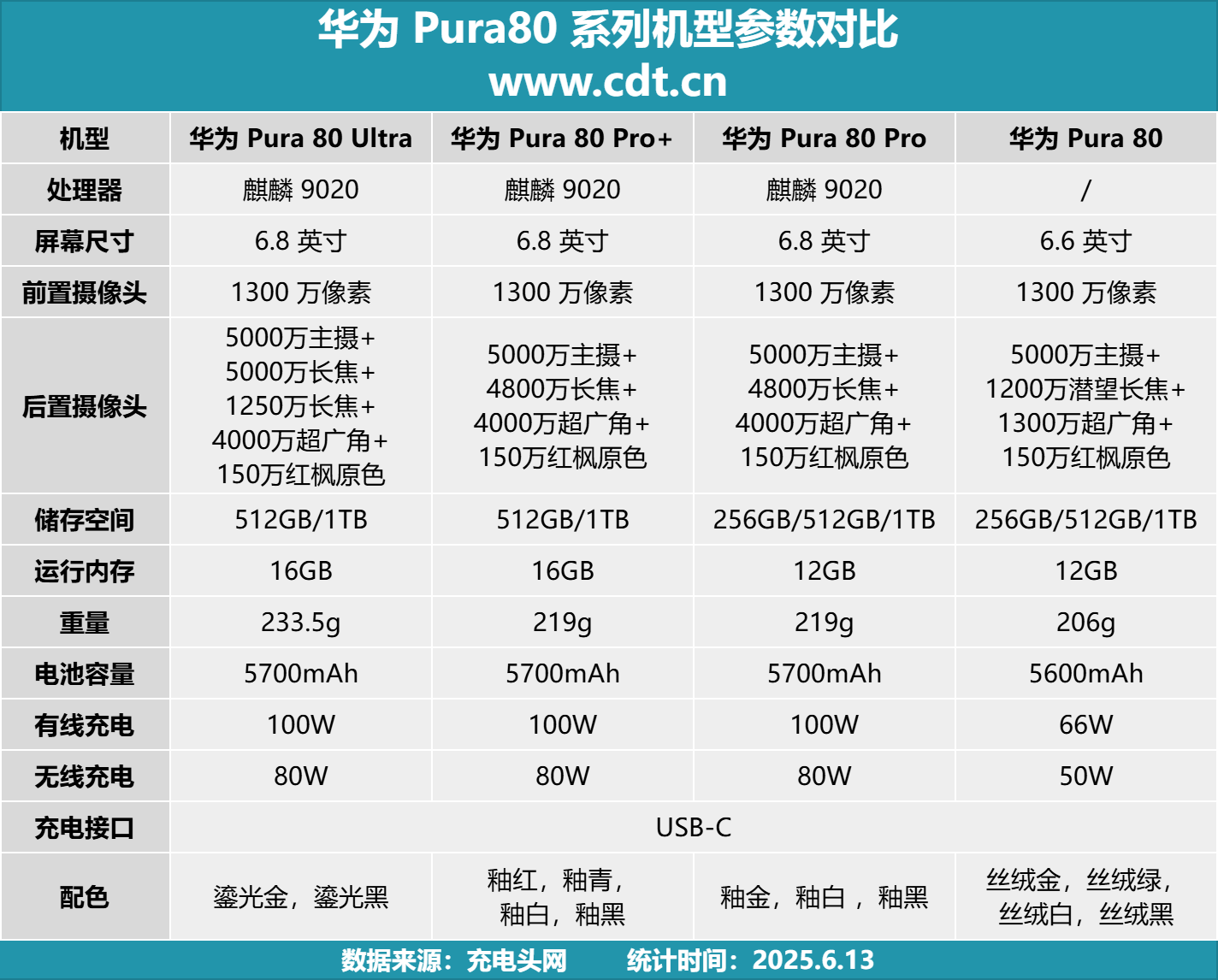

华为 Pura80 Pro+搭载 5700mAh 大电池,提供强劲的三重快充体验:支持高达 100W 的有线超级快充(SCP)、80W 无线快充以及 18W 反向有线充电。在充电协议兼容性上,它不仅支持华为自家的 100W SCP,还兼容 UFCS 融合快充和 PD、PPS协议,为用户提供了更灵活的充电选择。

此外,手机内置电池保护功能,允许用户设置充电上限(70%、80%、90%、100%)以延长电池寿命。
