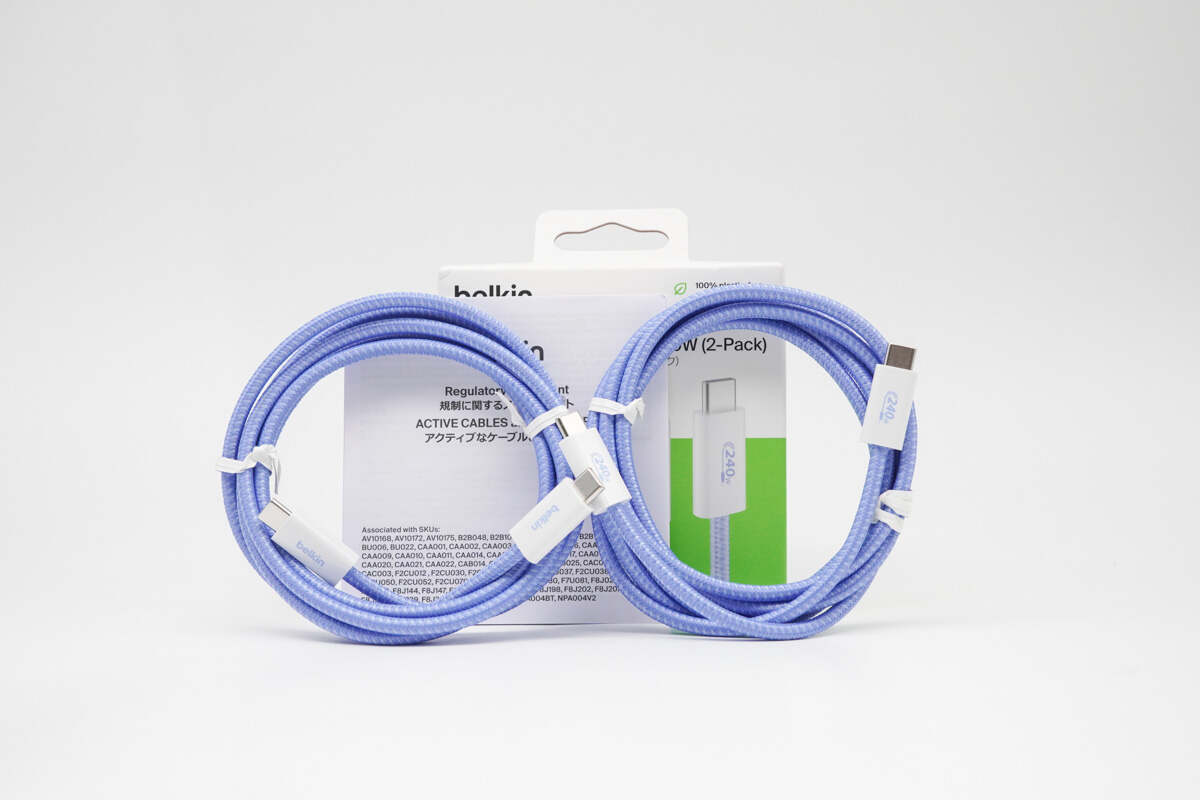

包装内含两条数据线以及使用说明书。

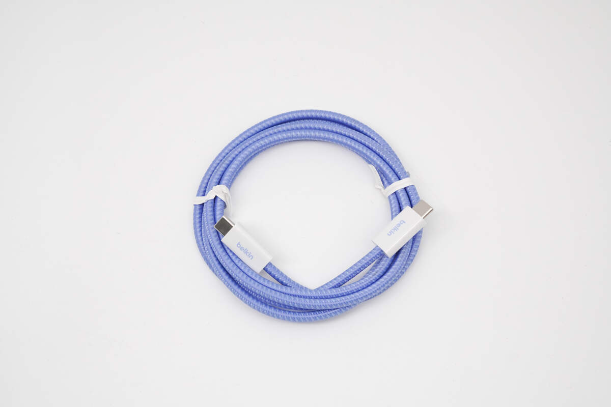

贝尔金240W快充数据线为编织线类型,不仅更加耐磨耐用,同时外被还采用少见紫色配色,很有韵味。

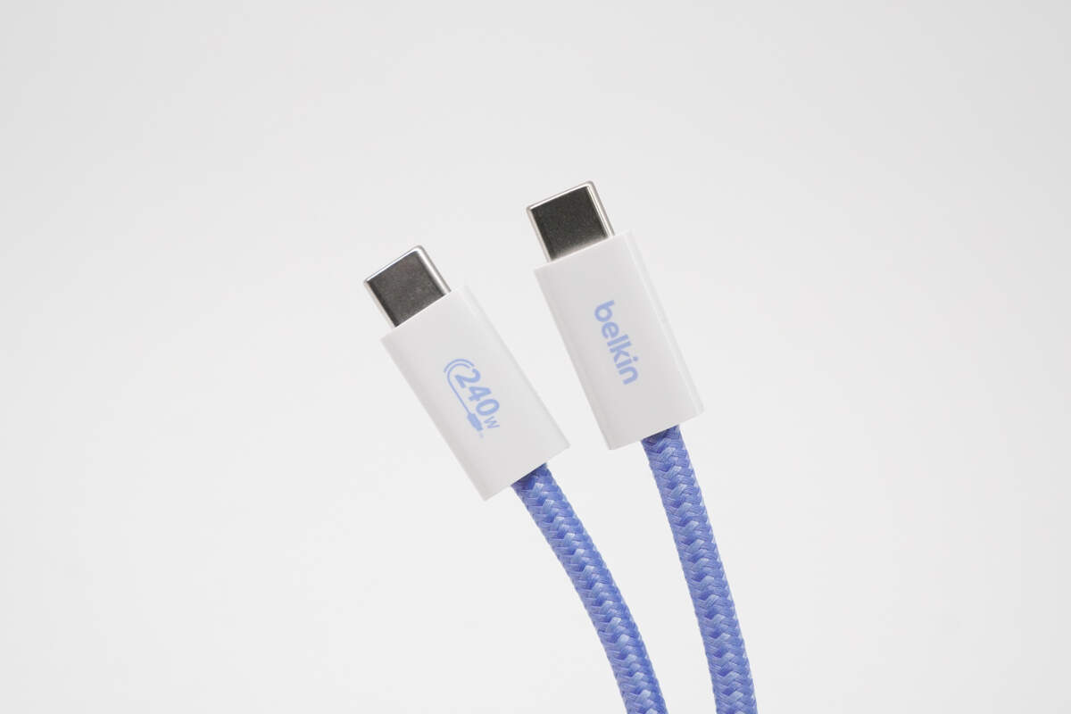

线缆端子采用白色塑料外壳,表面高光亮面处理,同时正背面印有belkin品牌和240W,直观表明线缆可支持最大充电功率。

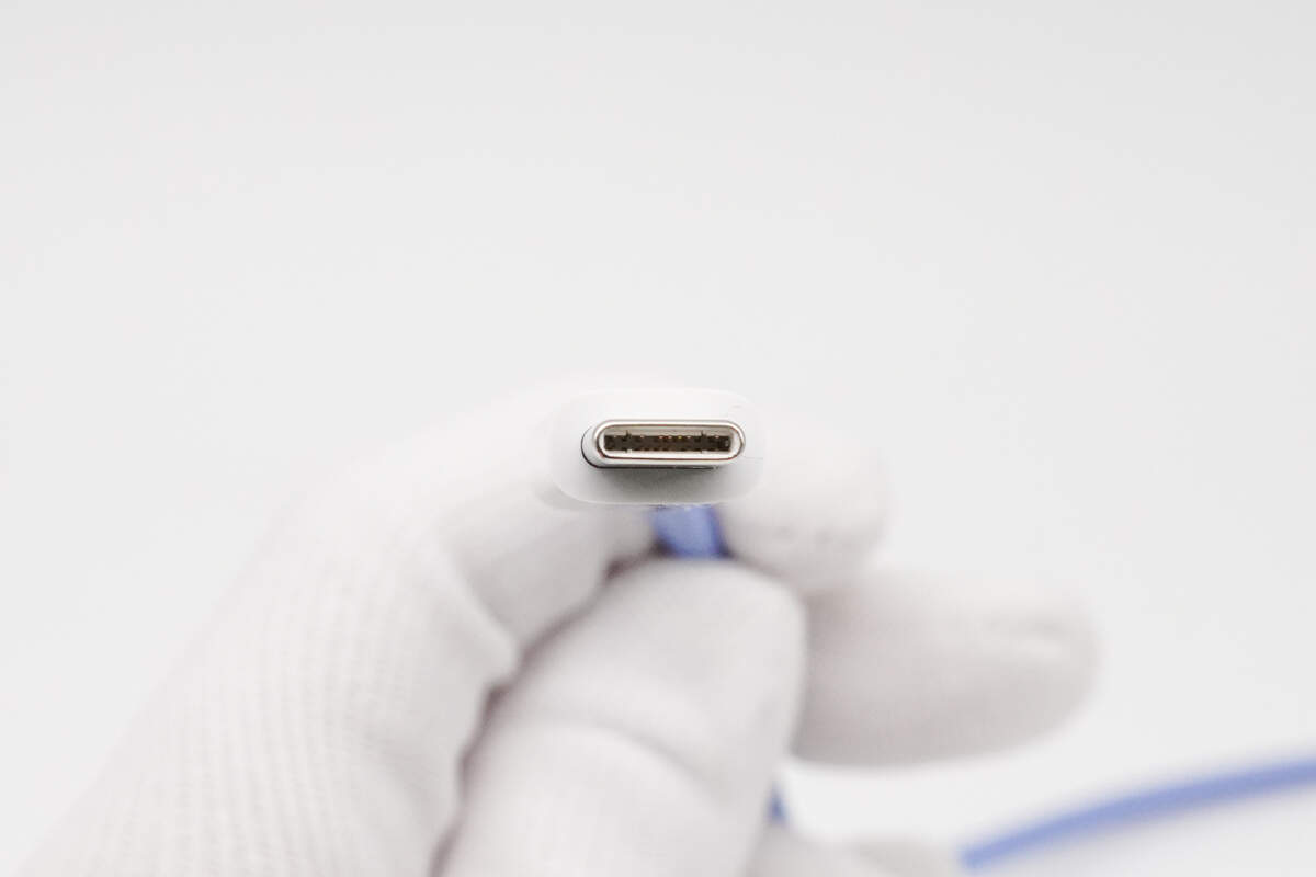

USB-C公头内部特写,非满PIN设计。

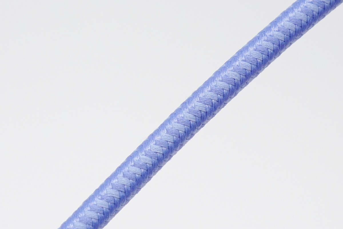

线身外被编织前做了加捻处理,不易起毛和崩散,同时带来柔软质感。

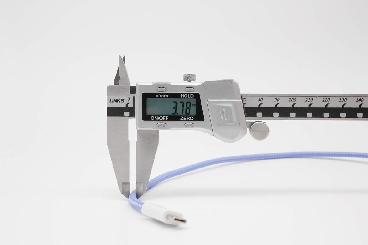

线身直径为3.78mm。

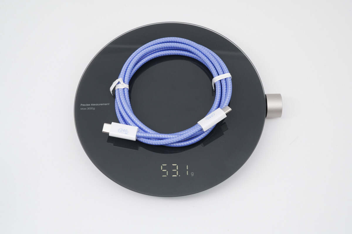

另外测得数据线重量约为53g。

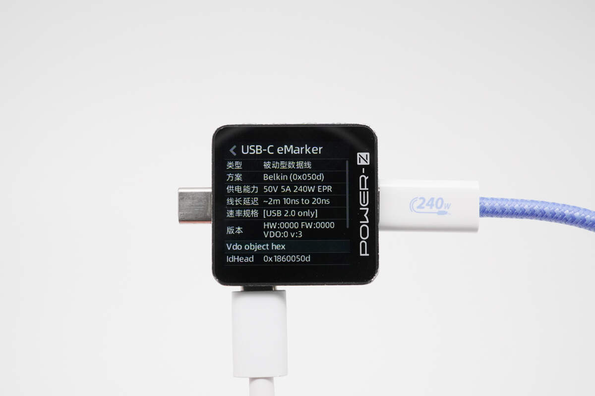

使用ChargerLAB POWER-Z KM003C测得贝尔金这款数据线带有E-Marker芯片,电力传输能力为50V5A,数据传输能力为USB 2.0。

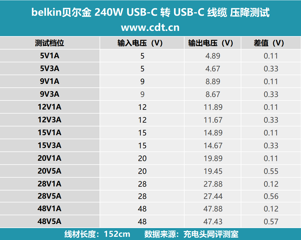

压降测试方面,线材14个档位下的测试数据结果如上表。
绘制出柱状图,可以清楚看出,压降差值最大的档位为48V5A的0.57V,差值最低的档位为5/9/12/15/20V1A的0.11V。

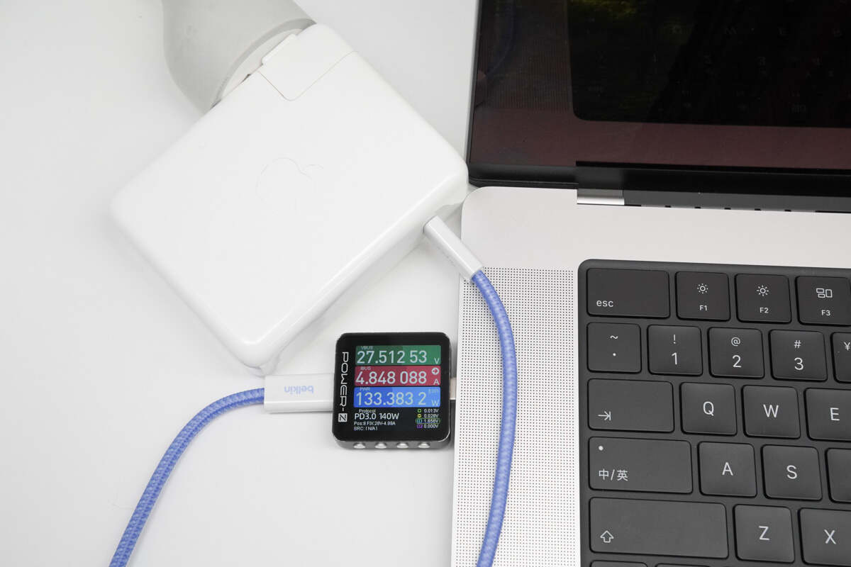

充电测试方面,使用苹果140W充电器+贝尔金240W编织数据线给MacBook Pro M4 Pro充电,实测笔记本当前输入端功率为27.51V 4.85A 133.38W,握手PD3.1快充协议。

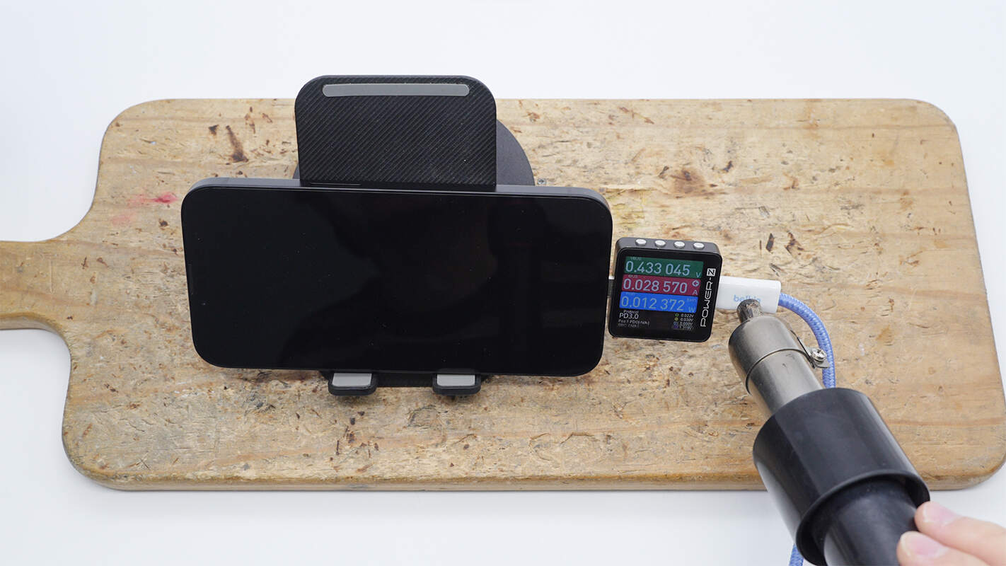

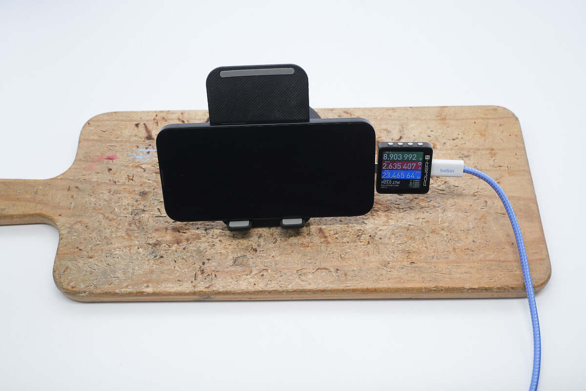

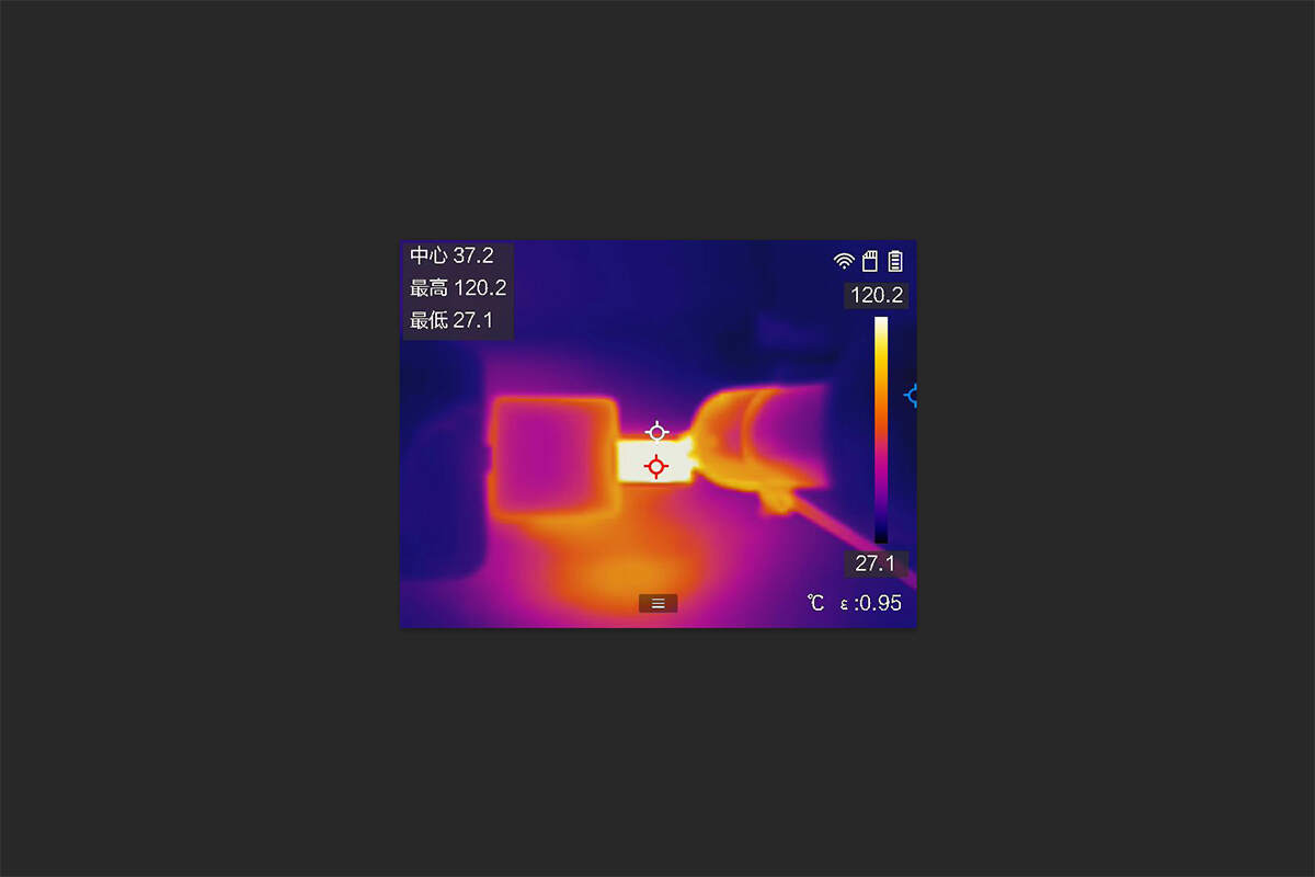

过温保护测试,正常室温情况下继续使用充电器搭配数据线给苹果iPhone 16e 美版充电,测得充电功率约为25.59W。
之后使用热风枪对线缆端子加热模拟充电异常情况下过热问题,以触发线缆的过热保护机制。如上图端子温度过高时,数据线成功触发过热断充,使温度回落,有效避免火灾等隐患。
此时是将热风枪的温度调到了120℃,热成像仪显示端子表面最高温度为120.2℃(因热量需要层层传,端子内部实际温度要低一些)。
撤掉热风枪让端子温度回落,之后继续进行充电测试。正常触发过热保护机制后,贝尔金这款数据线依旧可以正常使用,此时测得给苹果iPhone 16e 美版充电的功率为23.47W,充电效果丝毫不受影响。

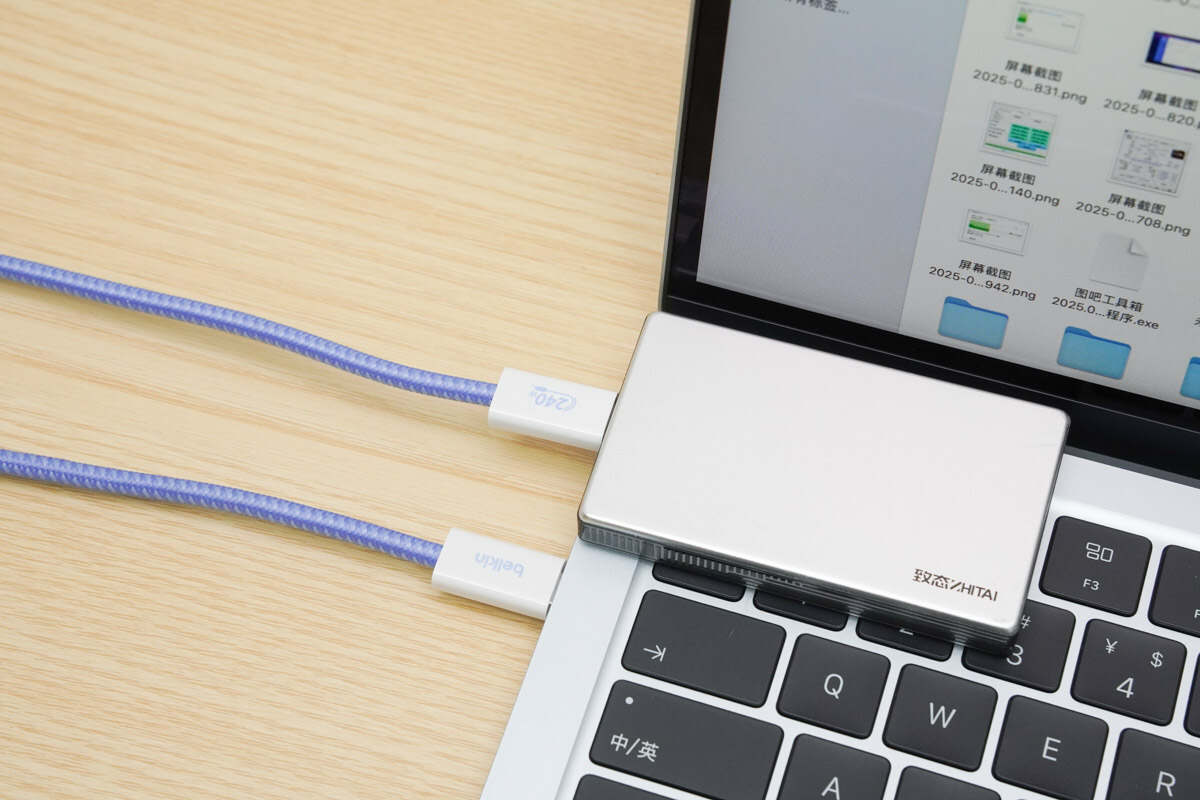

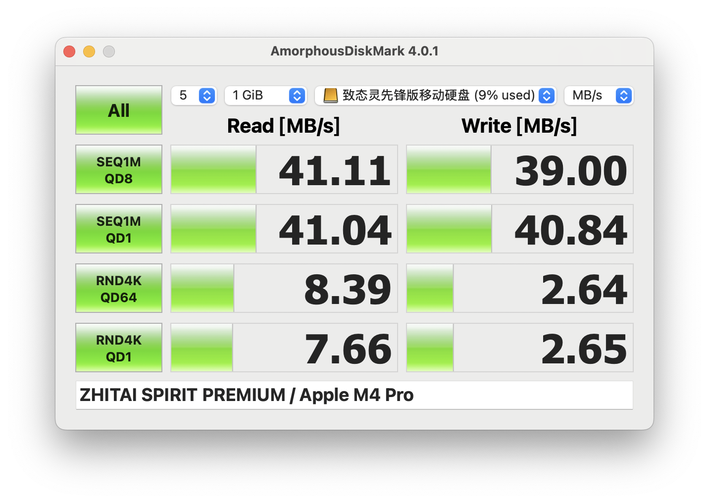

最后使用贝尔金这款数据线连接MacBook Pro 16 M4 Pro和致态灵先锋版硬盘进行数据传输测试。
使用AmorphousDiskMark 4.0.1软件进行读写测试,读取速度最高达到41.11MB/s,写入速度最高达到39.00MB/s,测试速率达到USB2.0读写水平。
使用Disk Speed Test测试传输速度,实测读取速度约为37.8MB/s,写入速度约为75.6MB/s,能够满足4K、8K分辨率的H.265格式读写需求。

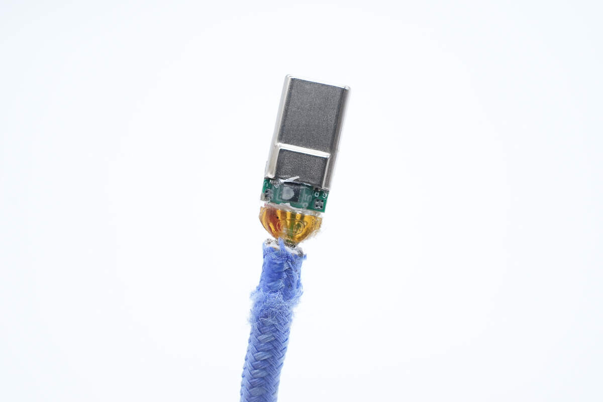

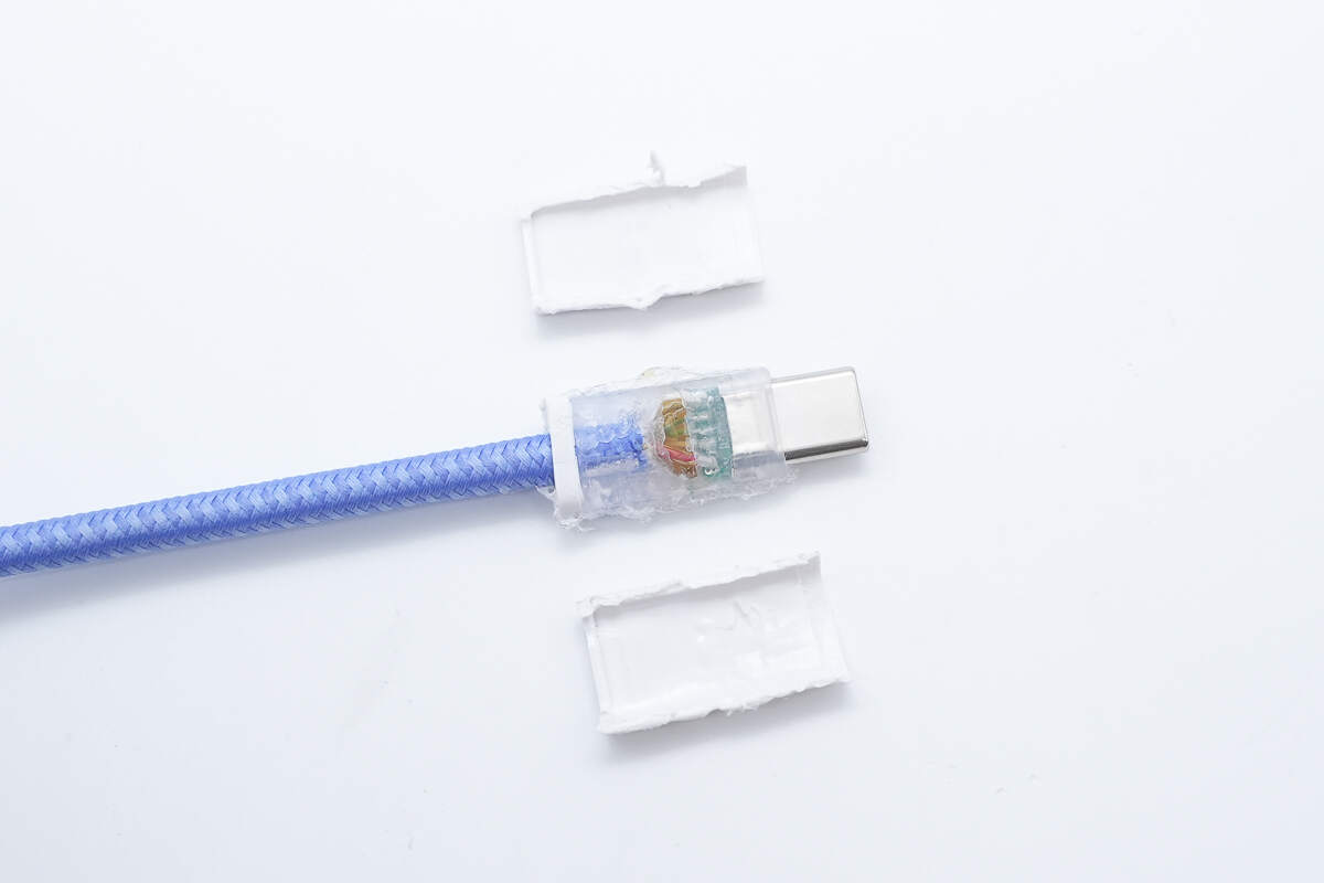

将数据线端子外壳切割开,内部注塑填充。

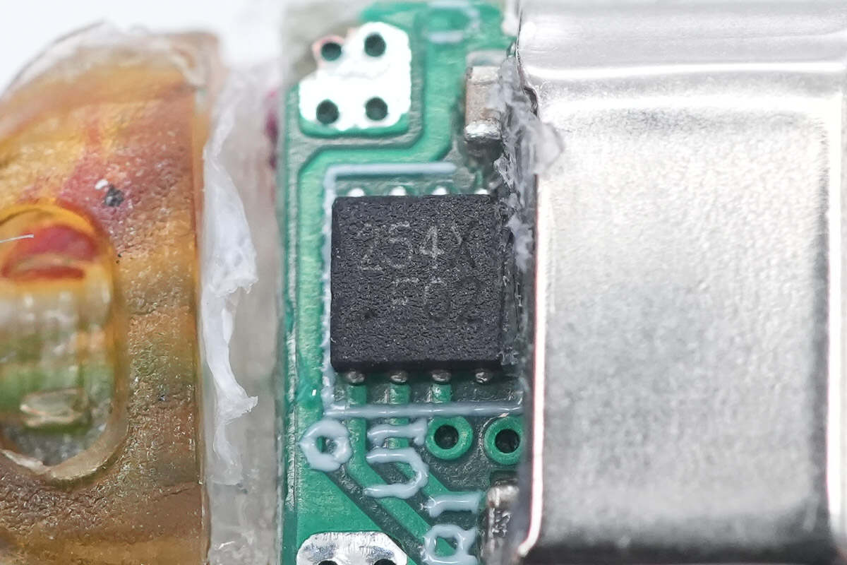

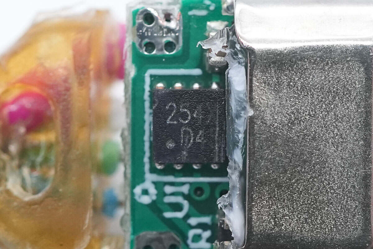

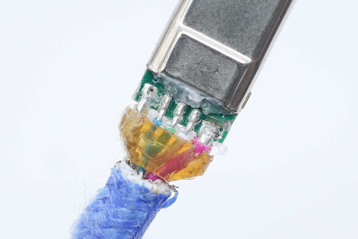

继续清理掉内层塑料,内部小板正面设有E-Marker芯片,并打胶保护,线芯注塑成一个整体进行保护。

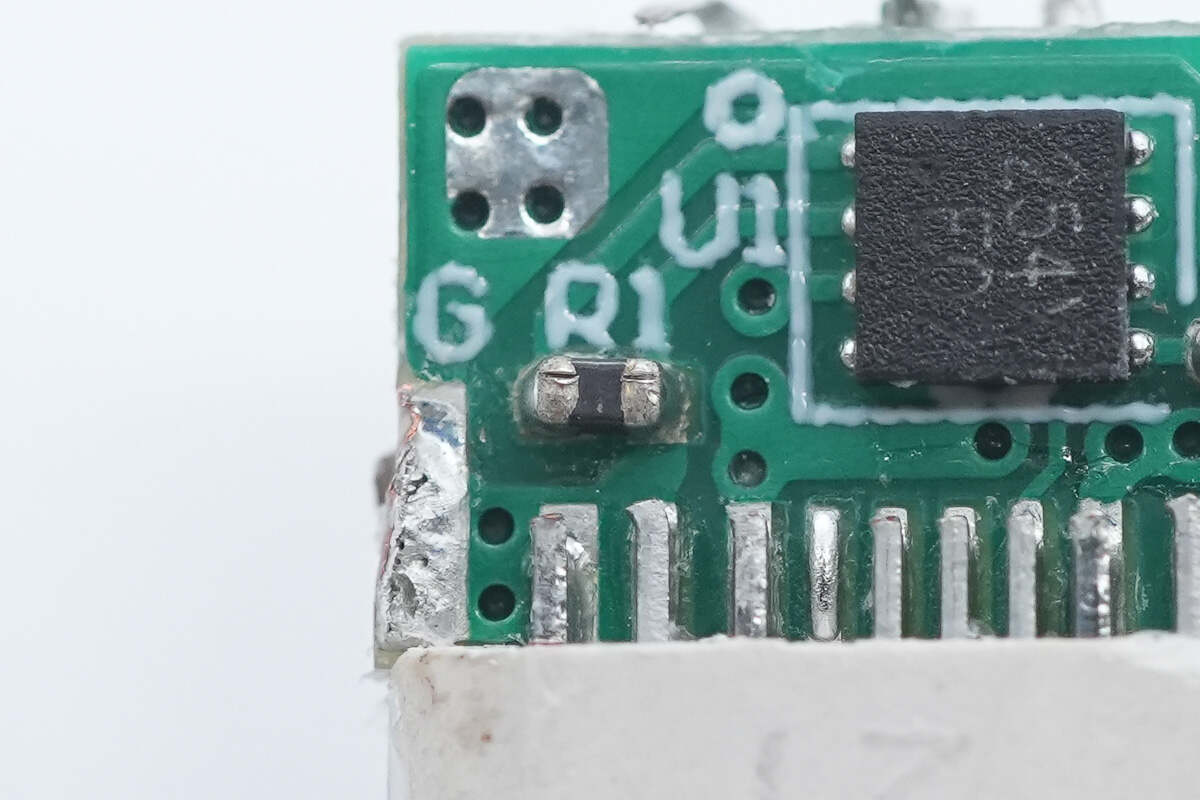

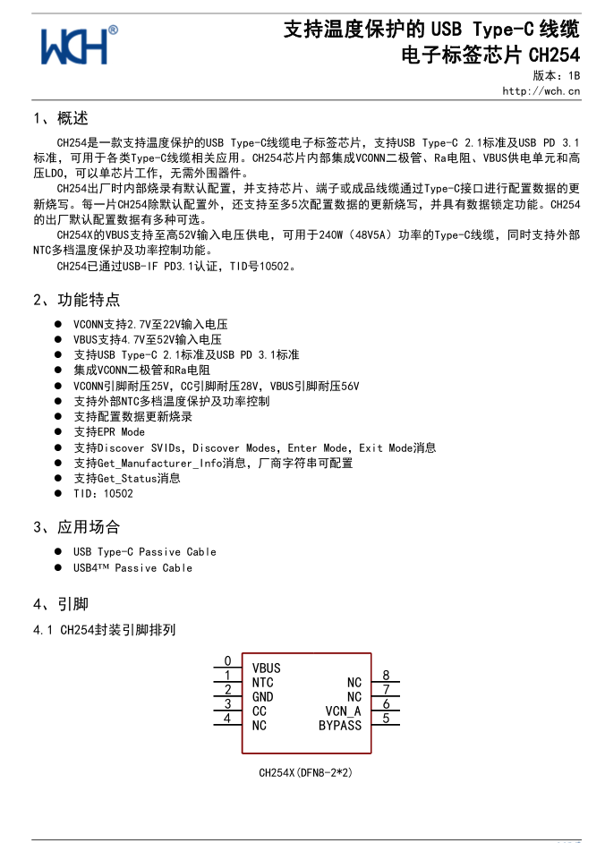

E-Marker芯片来自沁恒,型号CH254X。这是一款支持温度保护的USB Type-C线缆电子标签芯片,支持USB Type-C 2.1标准及USB PD 3.1标准,可用于各类Type-C线缆相关应用。CH254已通过USB-IF PD3.1认证,TID号10502。
CH254芯片采用超小型DFN封装,单芯片集成VCONN二极管、Ra电阻、VBUS供电单元和高压LDO,无需外围器件。此外出厂时内部烧录有默认配置,并支持芯片、端子或成品线缆通过Type-C接口进行配置数据的更新烧写。
每一片CH254除默认配置外,还支持至多5次配置数据的更新烧写,并具有数据锁定功能,出厂默认配置数据有多种可选。CH254X的VBUS支持至高52V输入电压供电,可用于240W(48V5A)功率的Type-C线缆,同时支持外部NTC多档温度保护及功率控制功能。

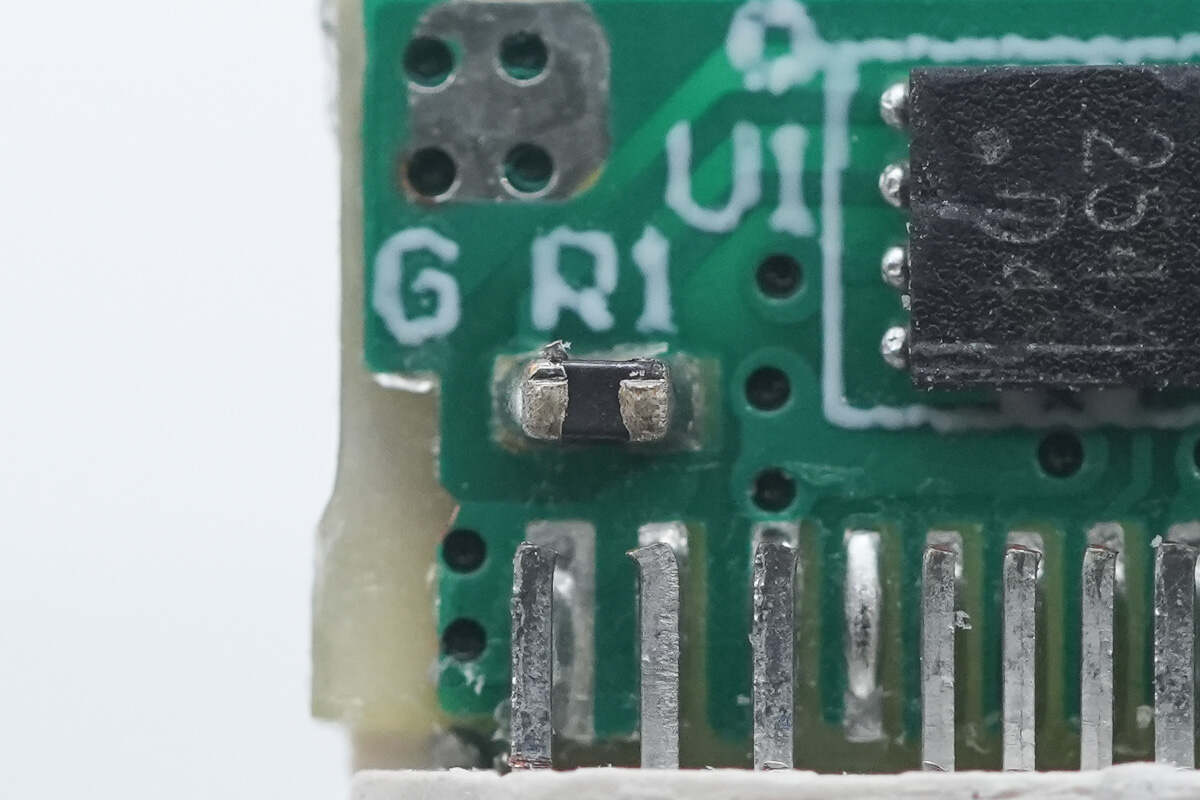

一旁热敏电阻特写,得益于沁恒CH254X的高集成度,外围电路十分简单,同时仅需搭配一颗热敏电阻即可实现多档温度保护及功率控制功能设计。

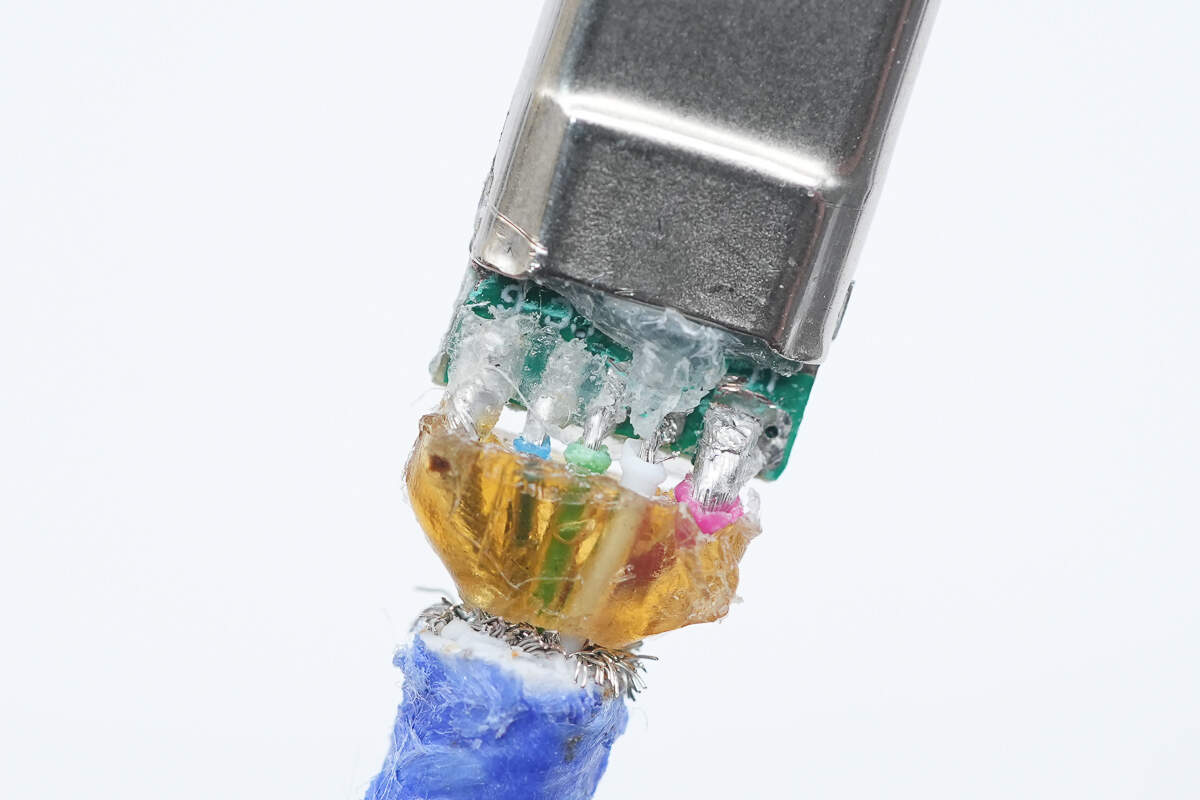

板子另一面焊接五根线芯,小板与公头之间打胶提升结构强度。

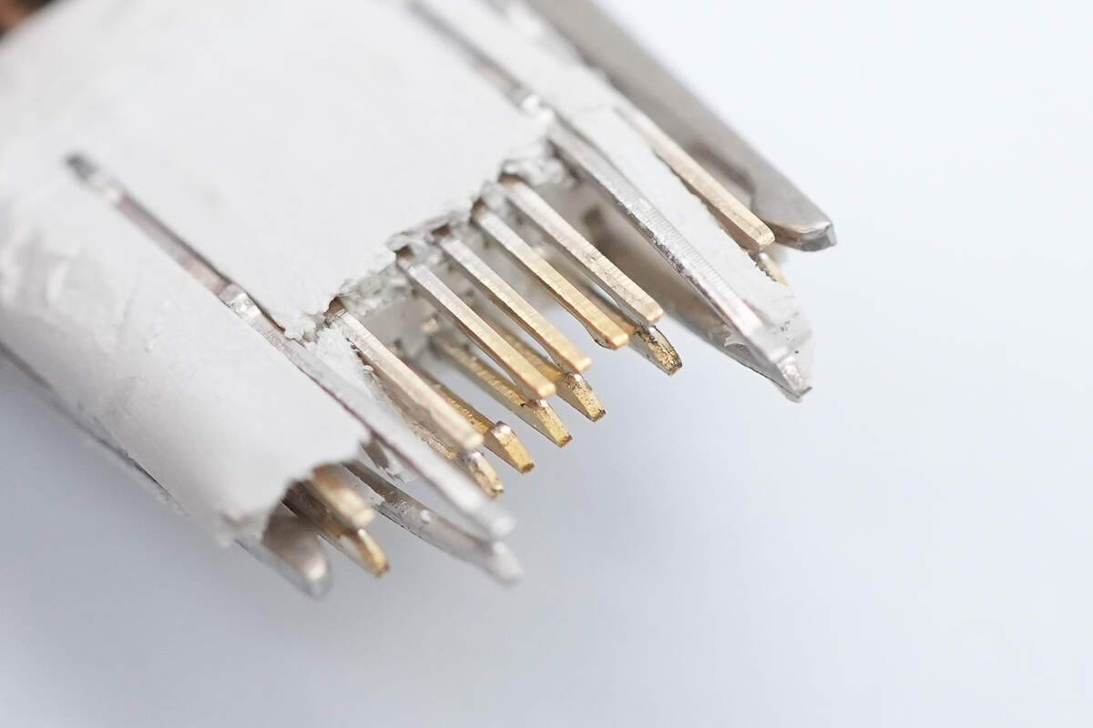

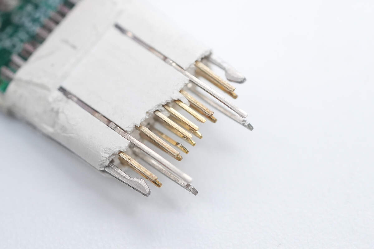

将USB-C公头金属壳拆开,内部针脚前端镀金处理。
将另一端端子外壳拆开,内部是相同做工。

拆掉USB-C公头金属外壳,内部针脚同样镀金处理。

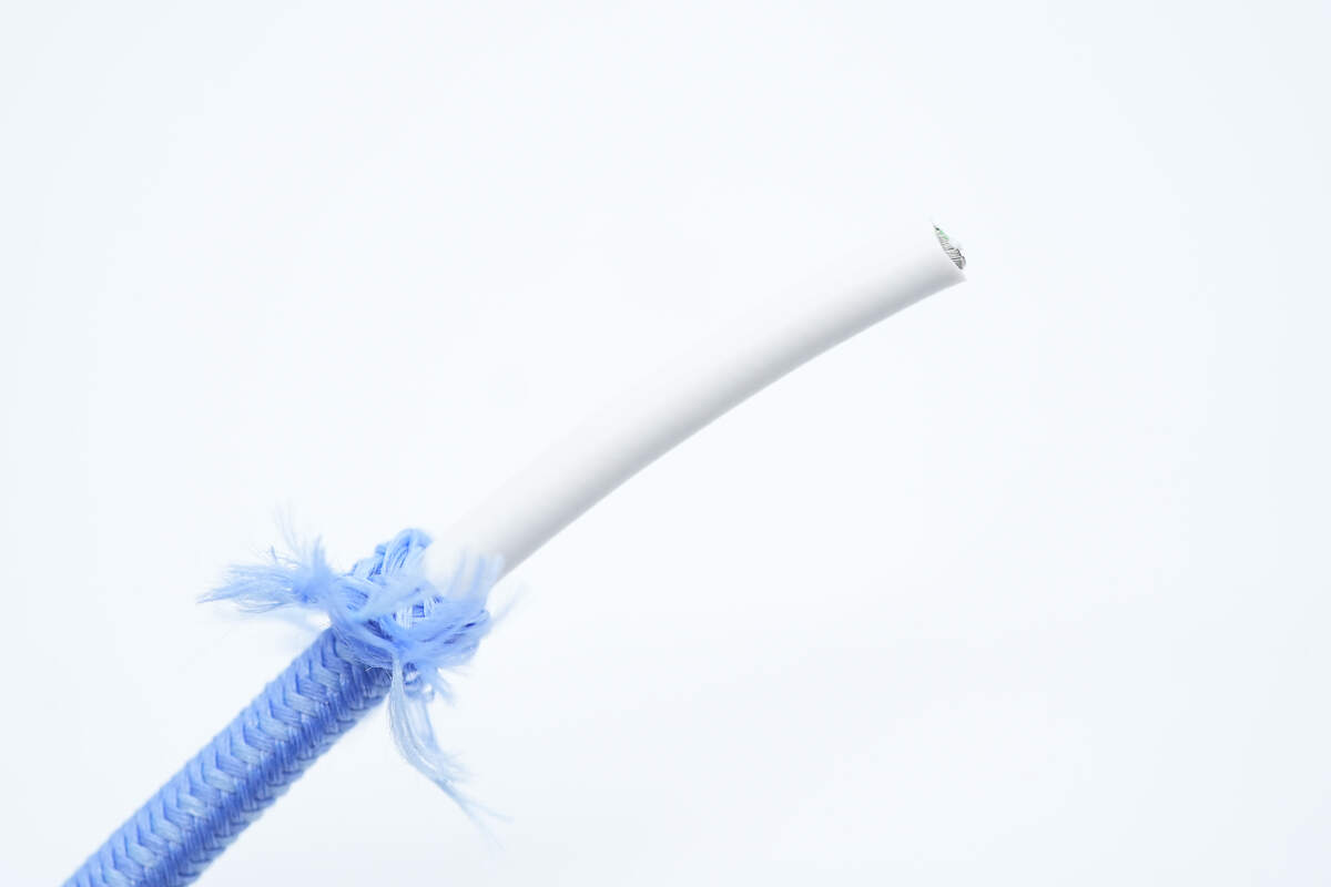

剪断数据线线身,外被下是TPE材质外皮,不仅耐高温,也提供柔软手感。
外皮下设有屏蔽网进行抗干扰。
内部除5根线芯外,还设有两根抗拉棉线。

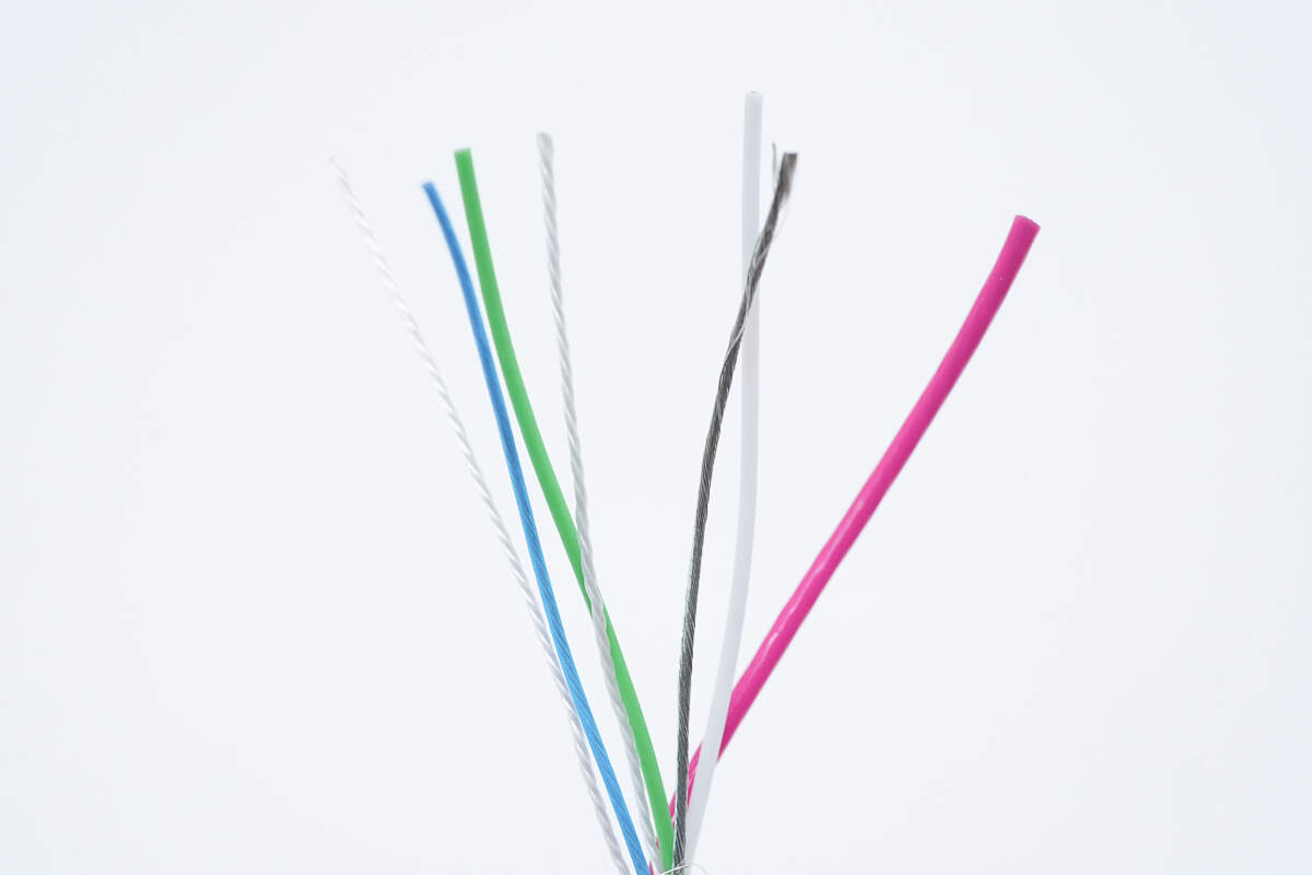

截取一段线材对各线芯进行展开说明。

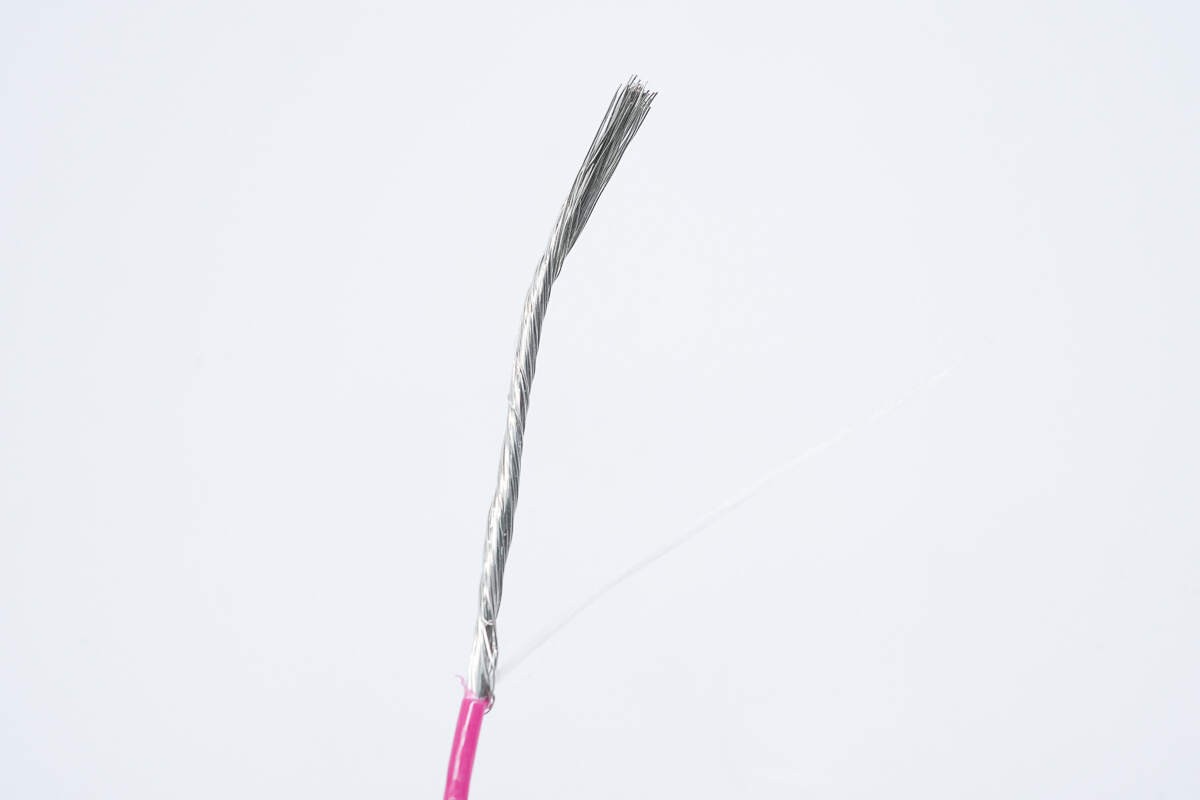

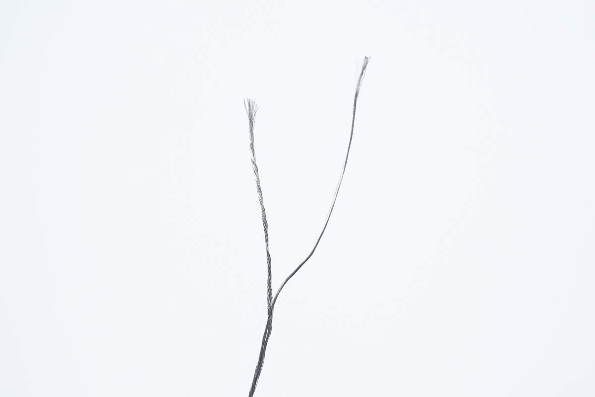

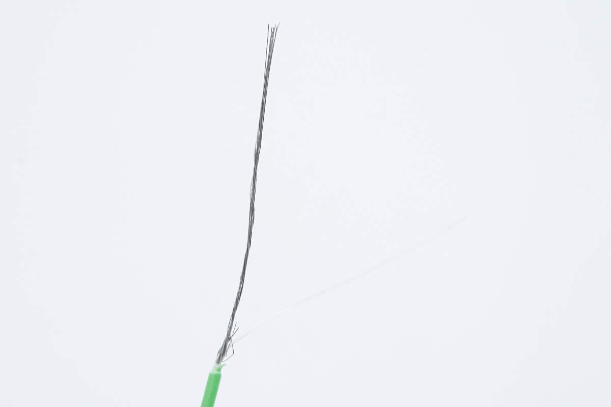

正极电力线芯特写,内部掺入抗拉线提升抗拉性能,其余有色线芯也是相同设计。

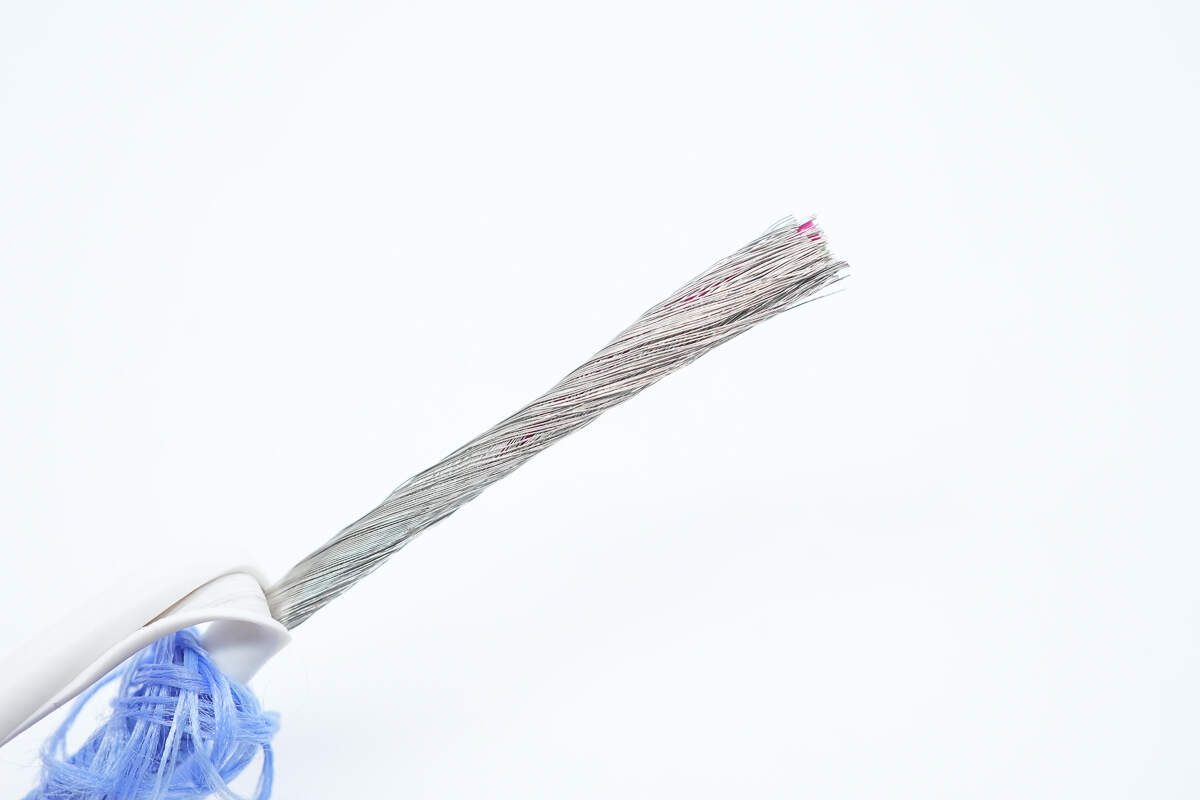

裸露的负极电力线芯特写。
用于USB2.0数据传输的数据线,绿色为D+线芯。
用于USB2.0数据传输的数据线,白色为D-线芯。
蓝色CC线芯特写。

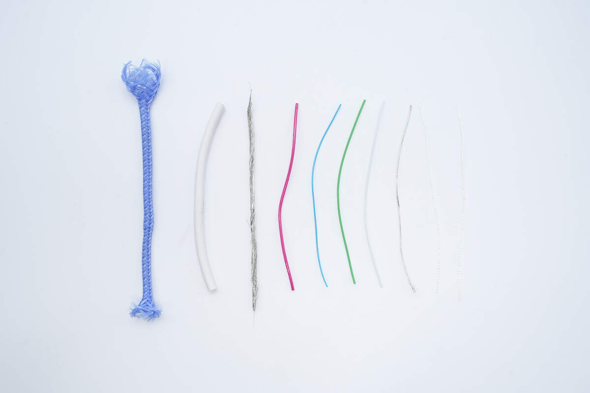

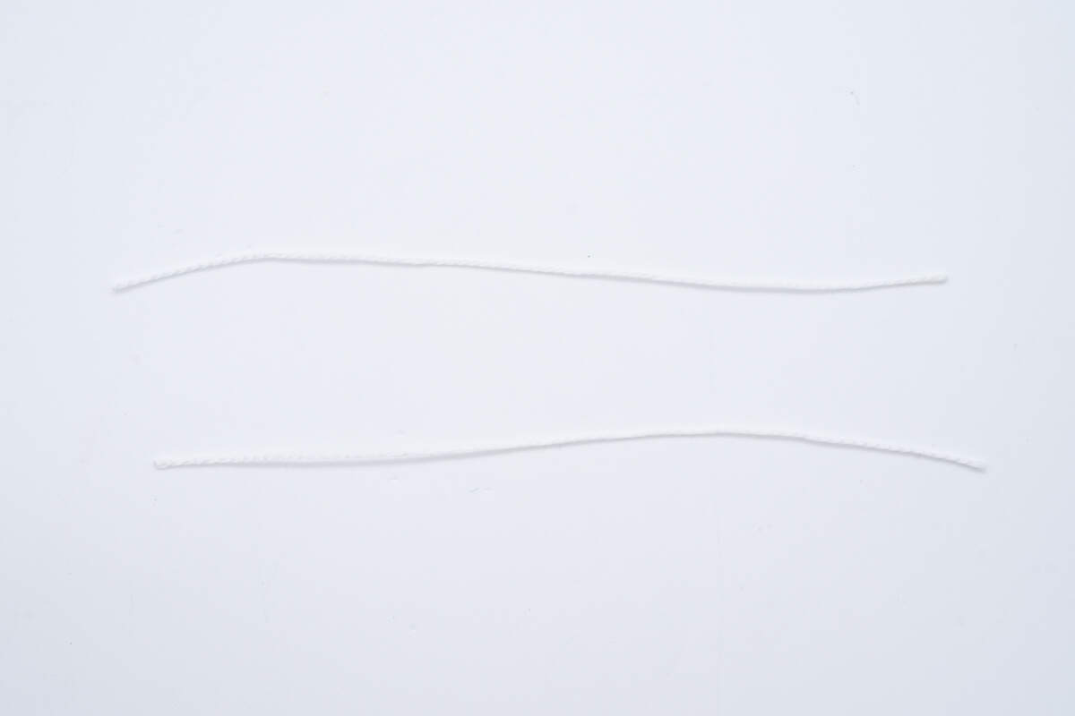

两根抗拉棉线特写,有效提升线缆整体柔韧度。

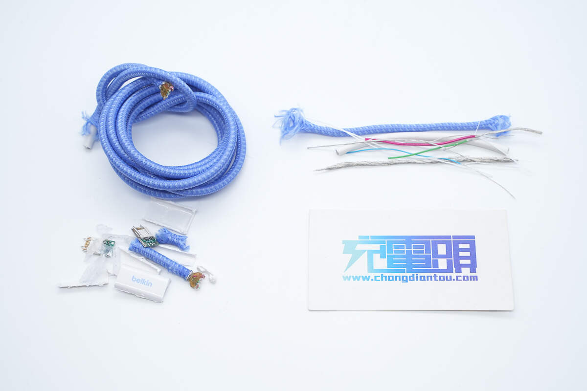

全部拆解一览,来张全家福。
