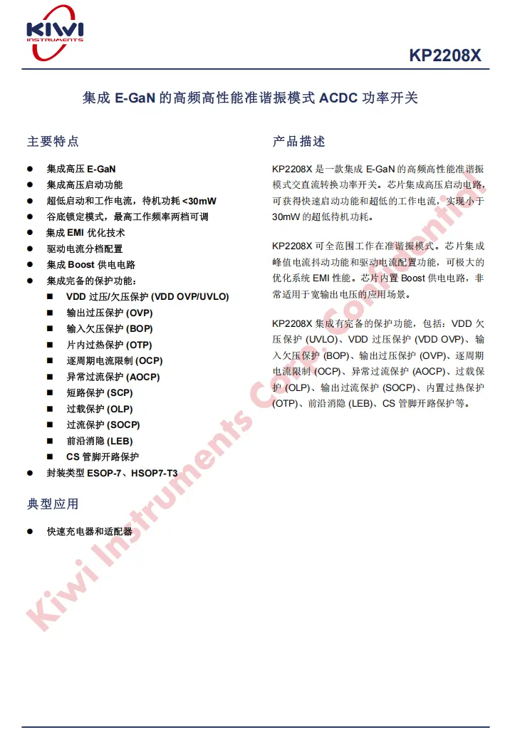

必易微KP2208X是一款集成E-GaN的高频高性能准谐振模式交直流转换功率开关。芯片集成高压启动电路,可获得快速启动功能和超低的工作电流,实现小于30mW的超低待机功耗。
KP2208X可全范围工作在准谐振模式。芯片集成峰值电流抖动功能和驱动电流配置功能,用于优化系统EMI性能。芯片内置Boot供电电路,非常适用于宽输出电压的应用场景。
KP2208X集成有完备的保护功能,包括:VDD欠压保护(UVLO)、VDD过压保护(VDD OVP)、输入欠压保护(BOP)、输出过压保护(OVP)、逐周期电流限制(OCP)、异常过流保护(AOCP)、过载保护(OLP)、输出过流保护(SOCP)、内置过热保护(OTP)、前沿消隐(LEB)、CS管脚开路保护等。

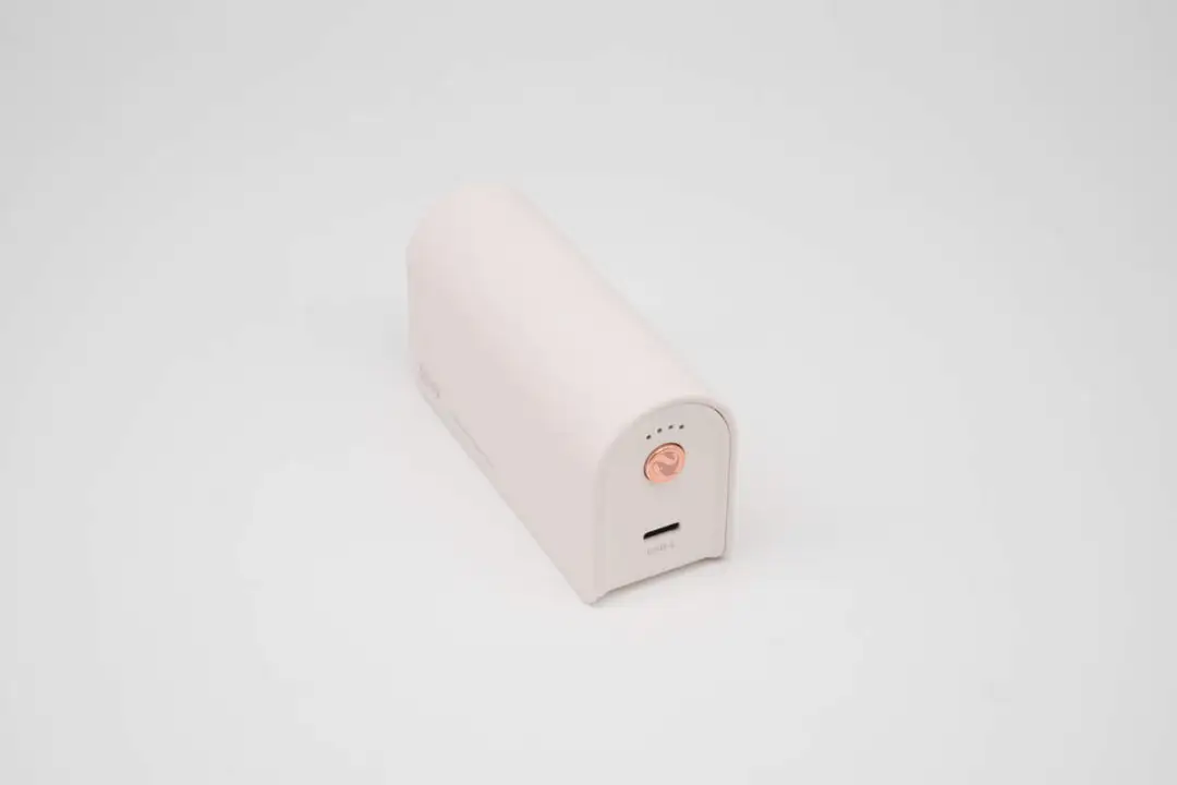

爱可途邮差系列7000mAh二合一充电宝
爱可途邮差系列7000mAh二合一充电宝拥有十分精美的外观,同时兼具小巧属性以及不错的性能,照顾带了广大用户对于美观性、便携性以及实用性等各方面的需求。产品配置有时下主流USB-C接口,支持最高35W快充,具备7000mAh容量,可满足耳机、手表、手机等设备一整天使用需求,并降低出行携带成本。
产品内置一颗振华新能源SW26650-70HP高能量密度锂电池以及十分小的PCBA电源模块,这也是其能够在二合一设计下依旧可以做得很小的原因。电源模块则得益于必易微KP2208X+KP4061X高集成氮化镓电源方案的使用。此外采用了南芯SC8813同步升降压方案以及芯海科技CS32G020K8U6协议芯片控制输出。

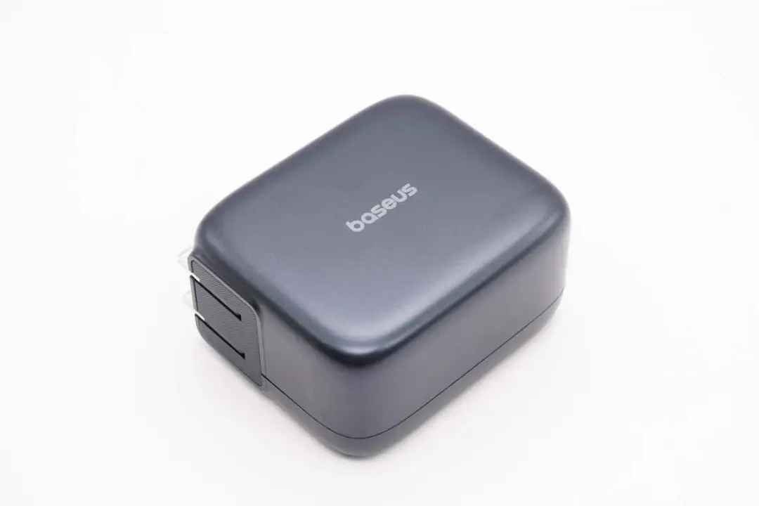

倍思67W 3USB-C伸缩线氮化镓充电器
倍思67W伸缩线氮化镓充电器自带82cm长USB-C伸缩线,并且为柔韧TPE线身+单股0.06mm镀锡铜线芯的设计,耐用防断裂。机身上还设计有强力磁铁吸附线缆端子收纳,搭配小巧机身,更加整洁美观。
配备的USB-C接口和伸缩线均支持67W输出功率,多口同时使用仍可保证65W功率输出策略,可一站式满足笔记本、手机、平板及相机、无人机等摄影设备等出行设备快充需求。
充电头网通过拆解了解到,充电器采用了必易微KP2208X+KP4060合封氮化镓方案进行设计,加上使用多块板子焊接组成,充分利用空间,最终将PCBA模块做得相当小巧,在保证可靠性和效率同时,大大提升了产品的便携性。
输出端三路二次降压方案均采用智融科技SW3566H降压协议芯片搭配SWT40N45降压开关管实现。此外使用万京源、柏瑞凯等品牌电容,模块打胶之外还设有石墨烯散热贴帮助散热,PCBA滑环采用高成本超薄沉金材质,整体品质不错。

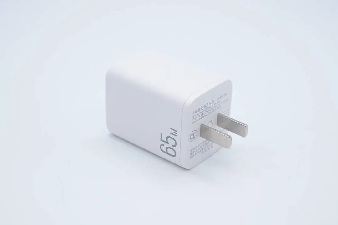

倍仕达65W USB-C氮化镓快充充电器
倍仕达65W氮化镓充电器采用经典柱状造型和白色配色设计,机身尺寸做得也相当小巧,接口兼容UFCS、FCP、SCP、AFC、QC3+/5、PD3.0、PPS等主流快充协议,兼容性好,可以满足各大品牌手机、平板、笔记本的快充需求。
充电头网通过拆解了解到,充电器基于必易微KP2208X+KP4060合封氮化镓方案,并采用华源智信HY5311U协议芯片控制输出电压。此外还采用了知名品牌绿宝石的电解电容,固态电容进行滤波。模块打胶加固,并做了充分的散热处理。

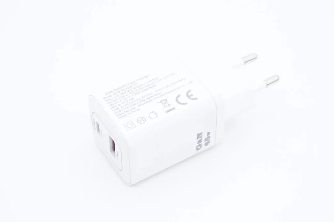

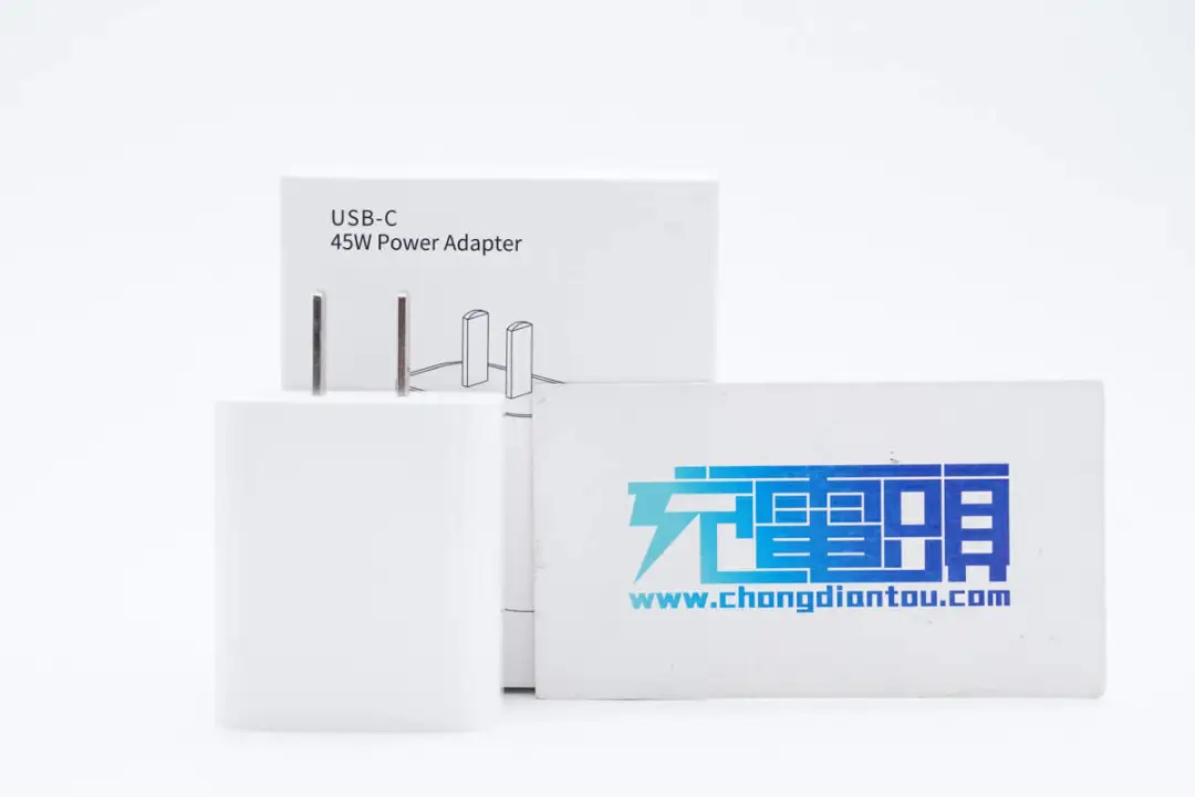

倍仕达45W USB-C氮化镓快充充电器K46
倍仕达45W氮化镓充电器为经典直板造型设计,外观风格和苹果20W快充相似,但性能却是后者的两倍有余,满足苹果全系列iPhone机型快充不是问题。此外充电器兼容QC3.0/4+、FCP、AFC、PD3.0、PPS快充协议,兼容性好,可以满足各大品牌手机、平板甚至是部分轻便笔记本的快充需求。
倍仕达这款充电器基于必易微KP2208X+KP4061X高集成合封氮化镓方案,并采用富满微XPD721协议芯片控制输出电压。此外还采用了知名品牌绿宝石的电解电容和固态电容进行滤波。模块打胶加固,并做了充分的绝缘和散热处理,用料做工扎实可靠。
1、拆解报告:倍仕达45W USB-C氮化镓快充充电器K46

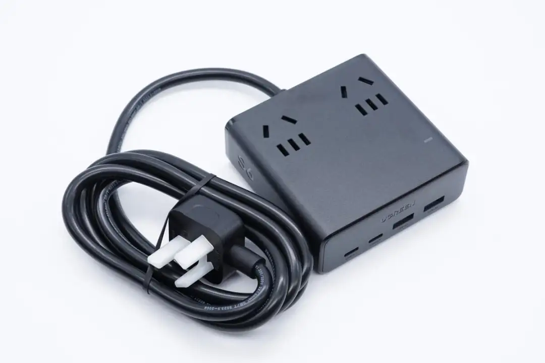

UGREEN绿联65W 2A2C智充魔盒S6
绿联智充魔盒S6采用经典黑色配色,机身前端设有装饰面板,边缘高光亮面点缀设计。产品配备有四组AC插孔,最大2500W承载功率满足多个大电器的使用。65W款2A2C四个USB接口中,两个USB-C口分别支持65W和20W快充,两个USB-A口支持18W快充,并且各接口兼容快充协议丰富,可满足苹果、华为、三星等品牌设备快充需求。
绿联智充魔盒S6产品内部USB模块基于必易微KP22086+KP4060合封氮化镓电源方案进行设计,并设计了两路DC-DC二次降压电路,由英集芯IP2723T和华源智信HY5324两款协议芯片控制四口输出。模块采用螺丝固定,电容、变压器等器件做了打胶处理。

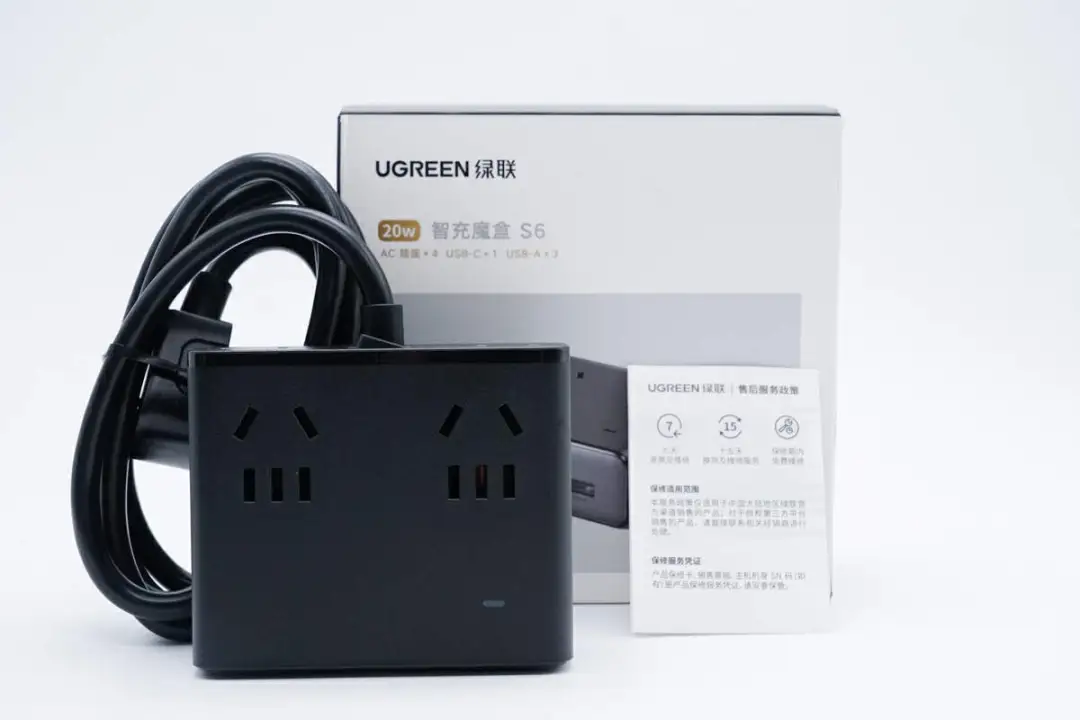

绿联20W 3A1C氮化镓智充魔盒S6
绿联智充魔盒S6采用经典黑色配色,机身前端设有装饰面板,边缘高光亮面点缀设计。产品配备有四组AC插孔,最大2500W承载功率满足多个大电器的使用。3A1C四个USB接口中,USB-C口兼容多个快充协议,可为苹果、华为、三星等品牌手机日常充电使用,另外的接口也能给耳机、手表等设备供电。
充电头网通过拆解发现,产品内部采用模块化设计,AC插孔一体铜带和USB模块采用塑料框封装,进行固定和隔离。通过拆下USB模块我们了解到,其采用了必易微KP22080+KP40661B高集成氮化镓电源方案设计,并使用了华源智信HYC5322协议芯片控制四口输出。这款协议芯片集成度也很高,可满足多口充产品设计需求,同时大大简化次级侧电路设计。

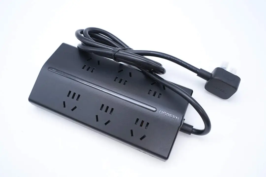

绿联T6斜面排插T620
绿联T6斜面排插采用PC阻燃材质塑料外壳,解决过热自燃等潜在风险。产品整体虽没有智充魔盒系列那样精美外观,但15°斜面设计既保证了用户的插拔体验,同时也让产品相当有辨识度。插座最大2500W承载功率满足多个大电器的使用,3A1C四个USB接口可满足四个电子设备同时充电,满足iPhone手机日常快充需求。
充电头网通过拆解发现,产品内部AC插孔采用一体铜带设计,连接导线锡焊牢固工艺可靠。USB模块采用了必易微KP22080+KP40661B高集成氮化镓电源方案设计,并使用了华源智信HYC5322协议芯片控制四口输出。板子上的电容、变压器等器件打胶加固处理,保证长久使用。
