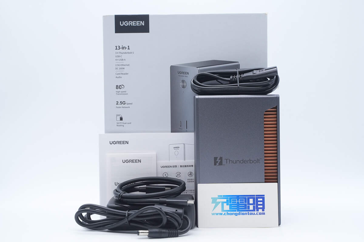

包装内含扩展坞,雷电5数据线,外接电源适配器和使用说明书等。

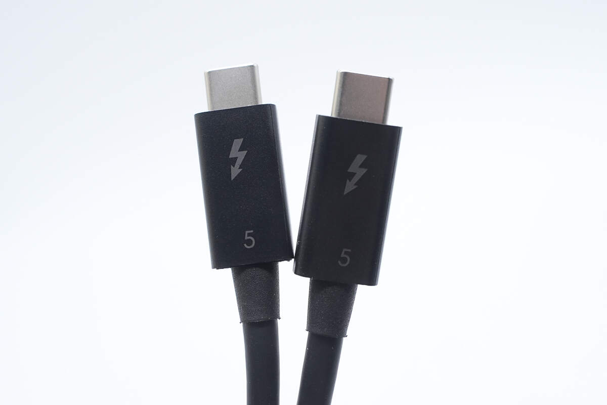

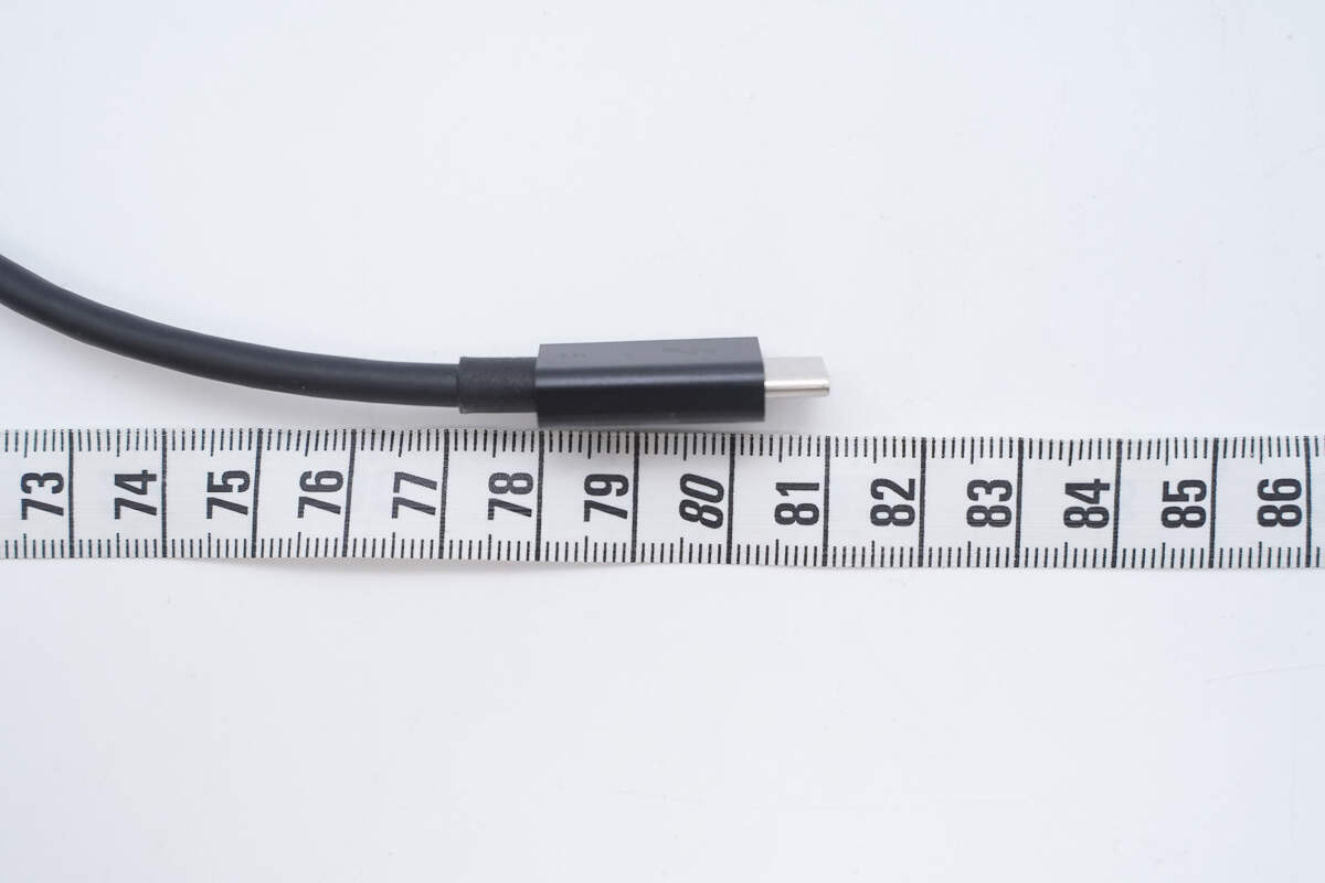

附带的雷电5数据线插头特写。
雷电5数据线长度约为81cm。

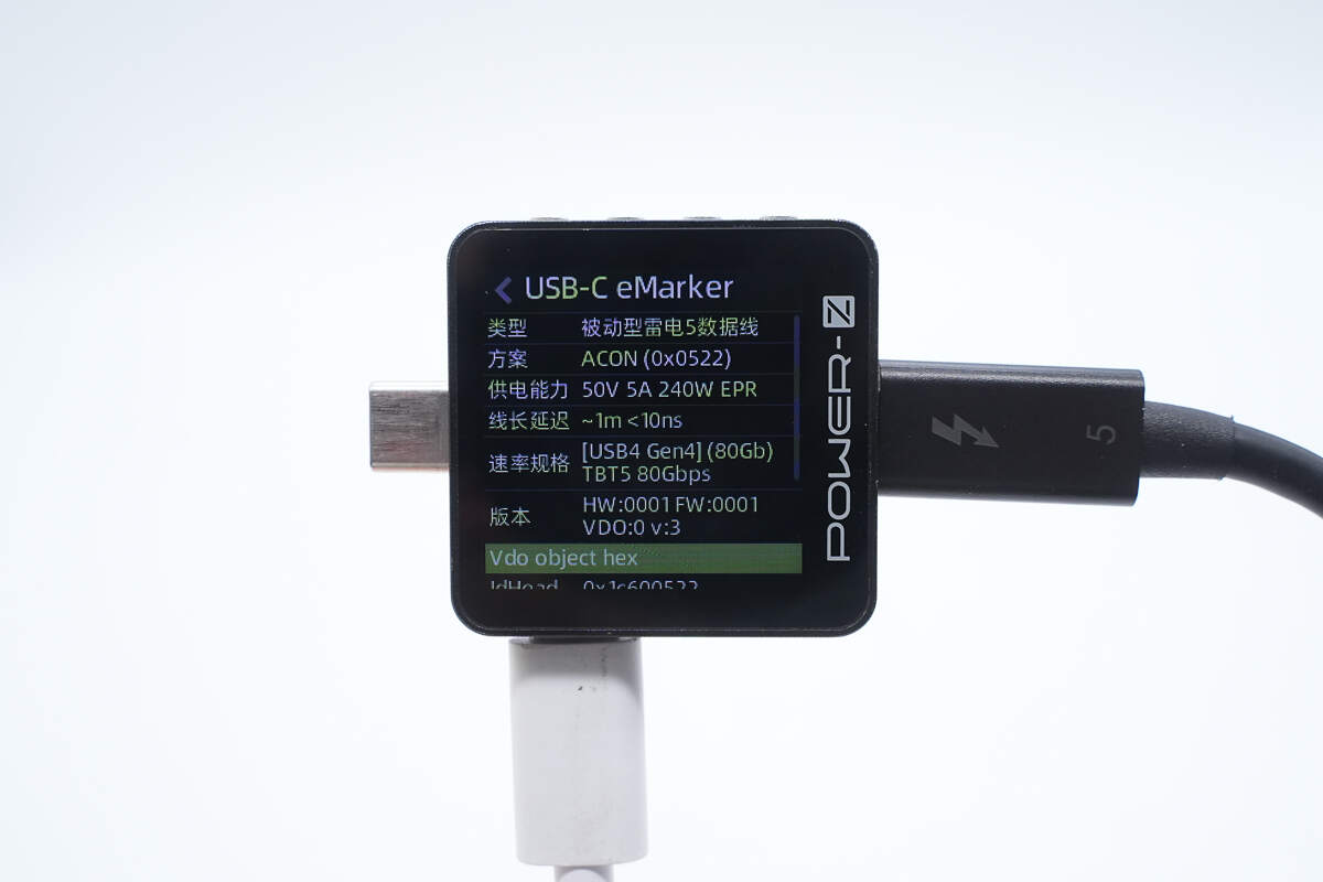

使用ChargerLAB POWER-Z KM003C测得线缆带有E-Marker芯片,电力传输能力为50V5A,数据传输能力为USB4 Gen4(80Gb)TBT5 80Gbps。

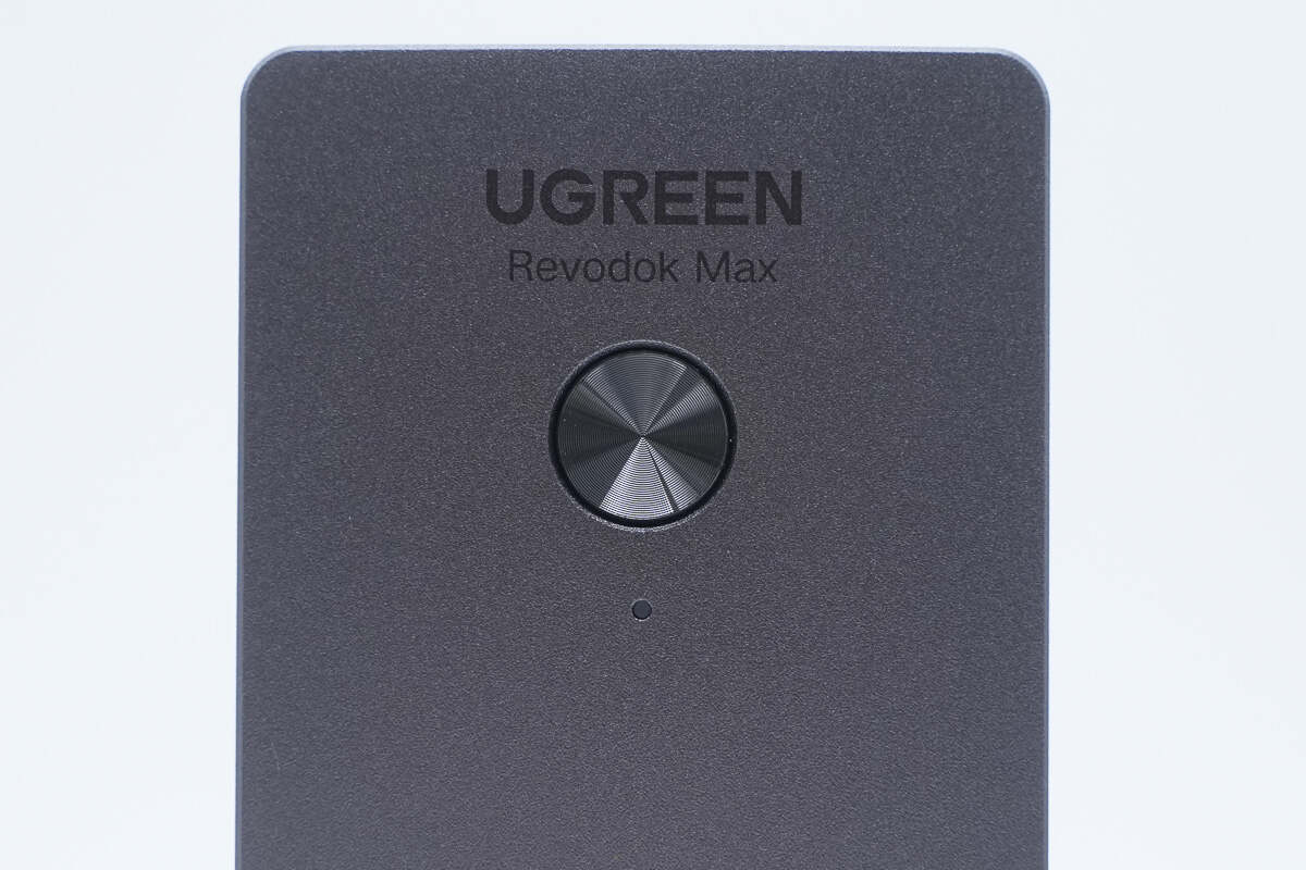

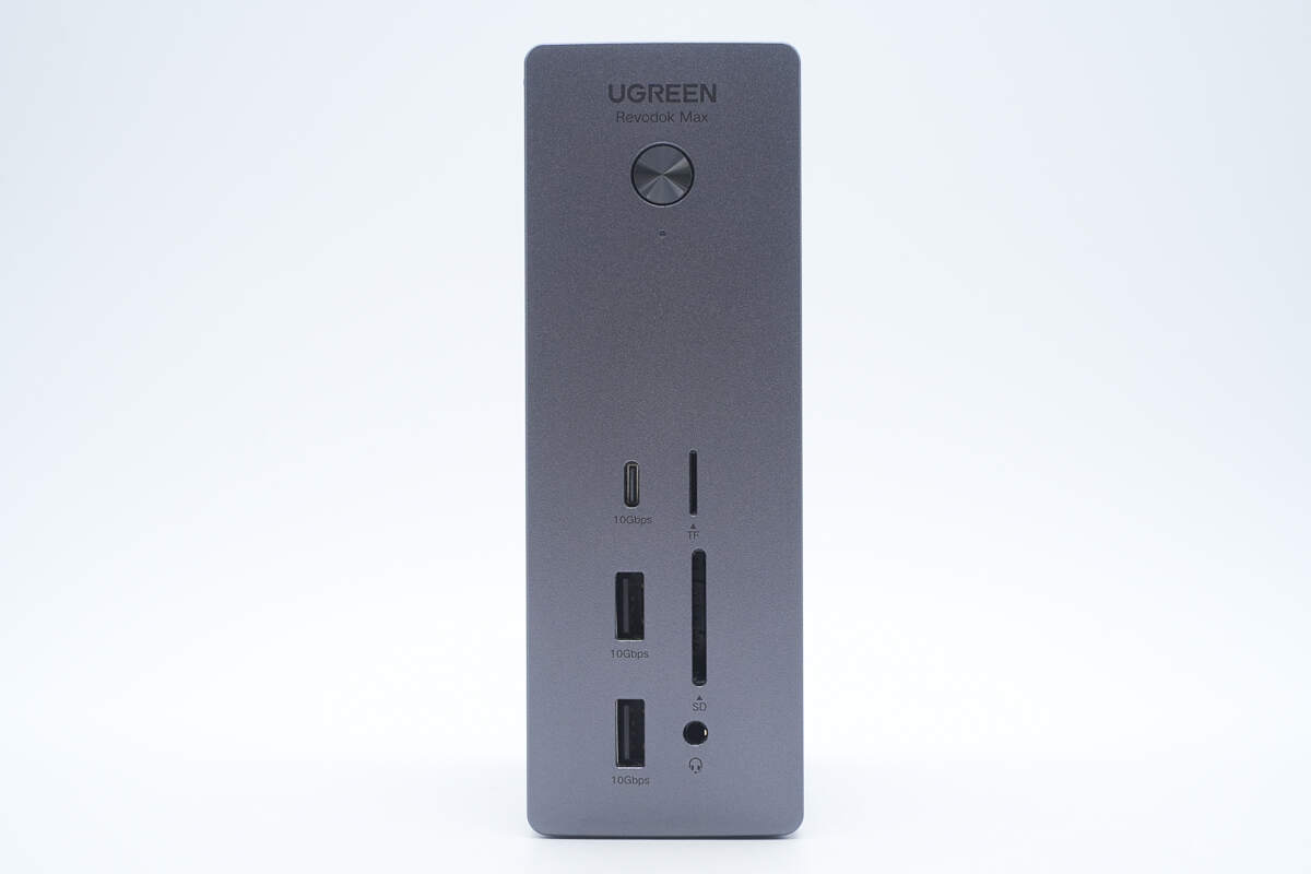

扩展坞正面设有电源按键,指示灯,USB接口,TF卡槽和SD卡槽以及3.5mm音频接口。
电源按键下方为指示灯。
扩展坞正面接口特写,标注接口传输速率。

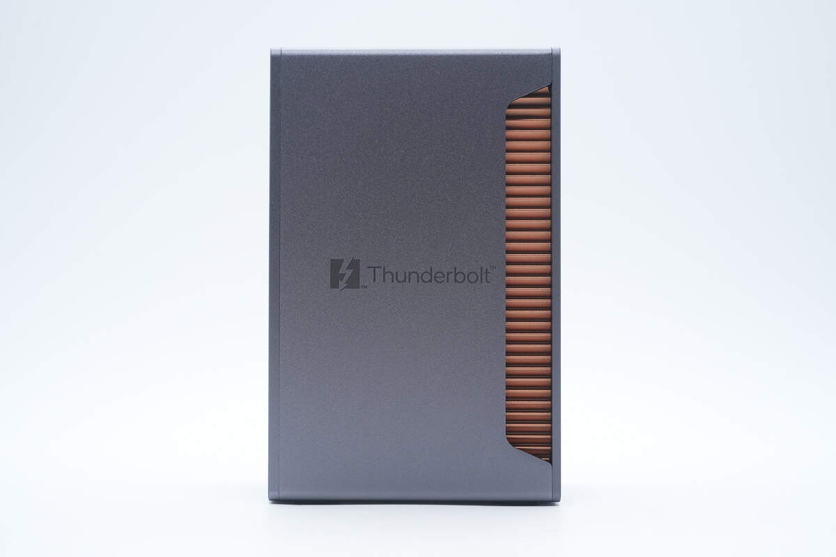

机身侧面印有雷电标识。
机身内部设有散热片。

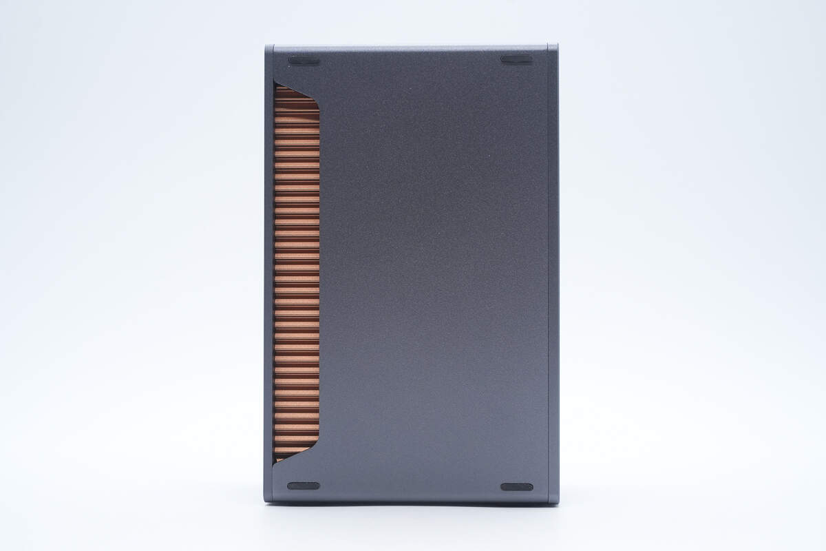

另一侧同样设有散热片,并设有防滑硅胶垫。

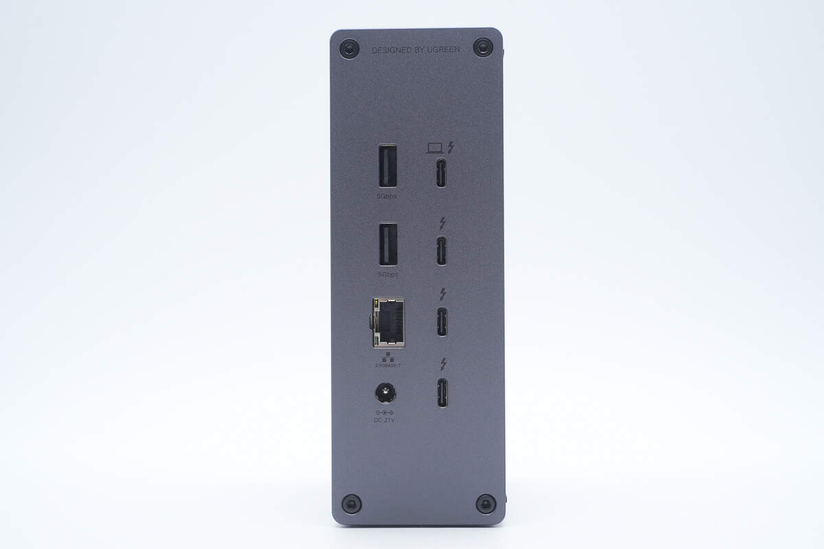

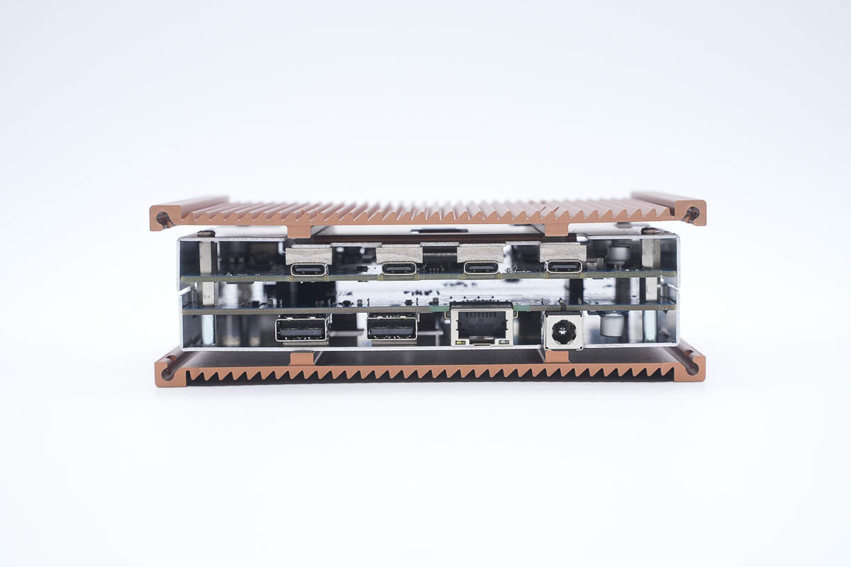

机身背面设有雷电5接口,USB-A接口,网线接口和电源接口。

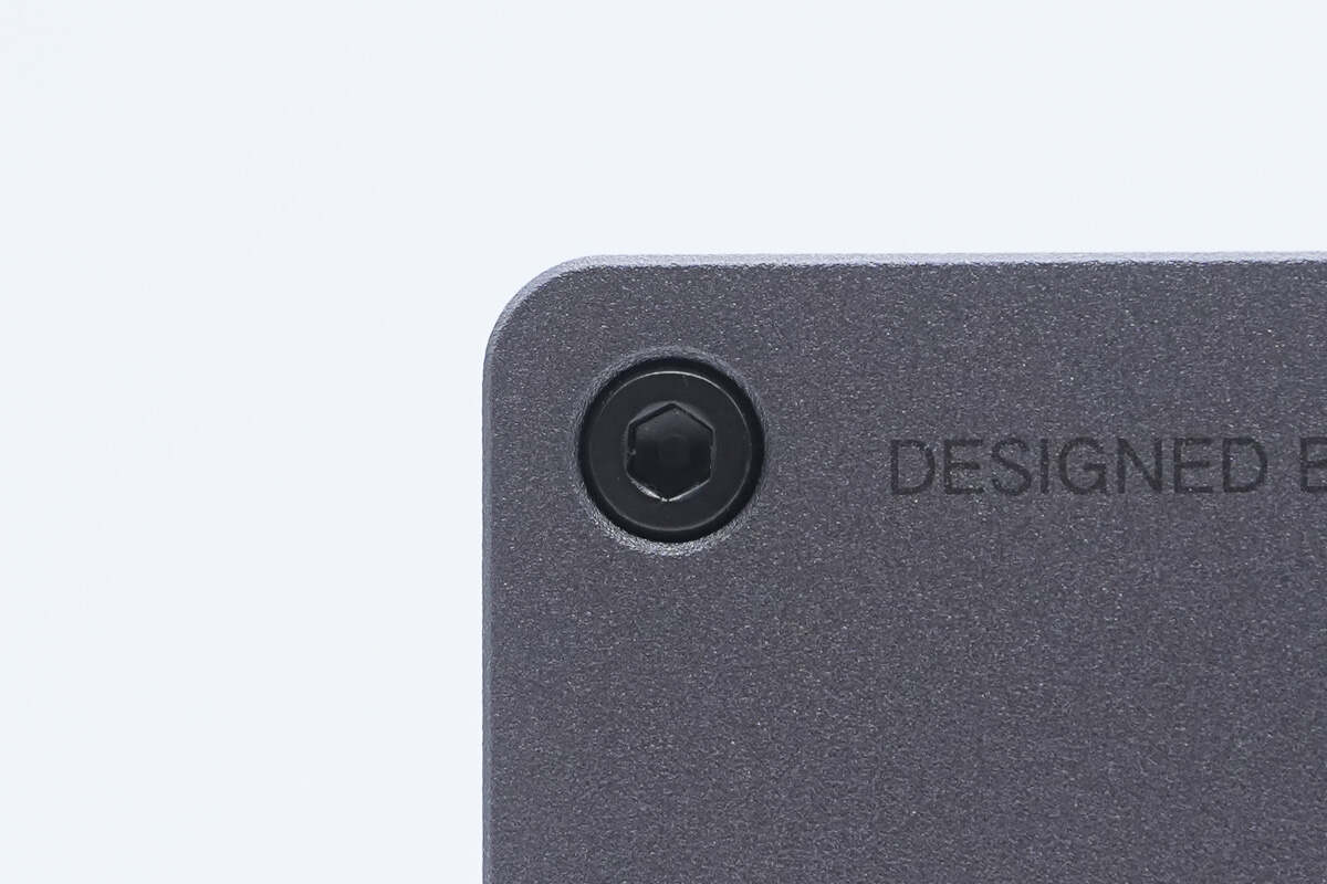

机身背面盖板使用内六角螺丝固定。

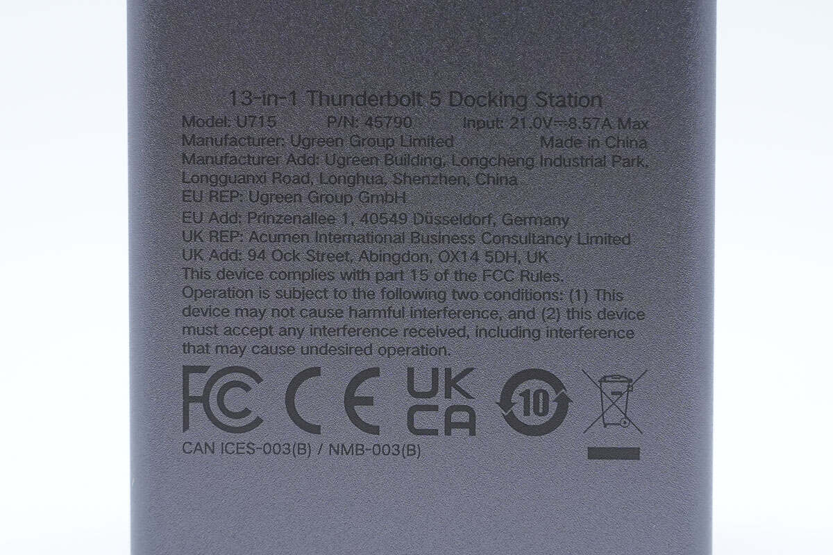

产品铭牌特写
型号:U715
P/N:45790
输入:21V8.57A Max
产品通过了FCC、CE、UKCA认证。

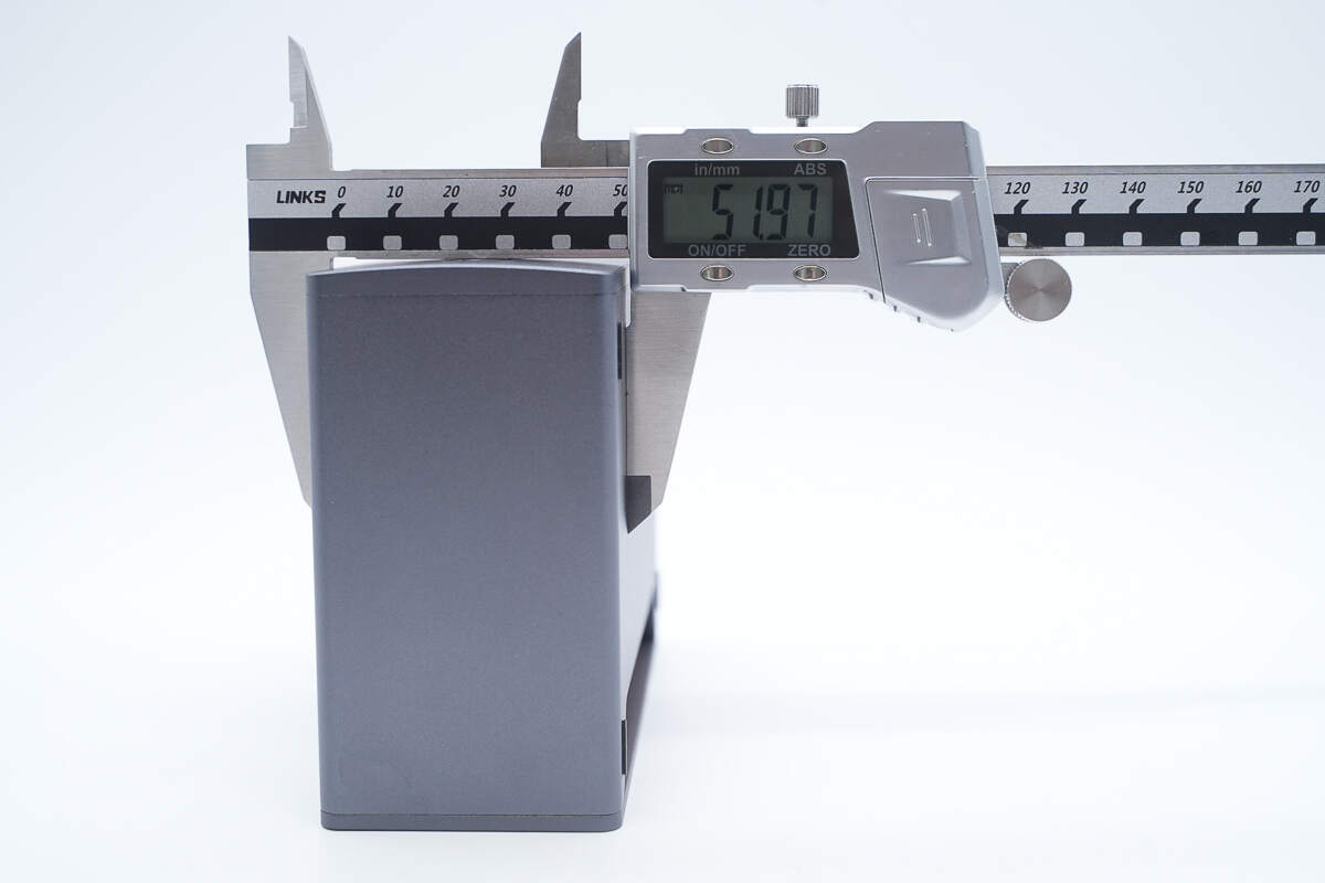

使用游标卡尺测得扩展坞宽度约为52mm。

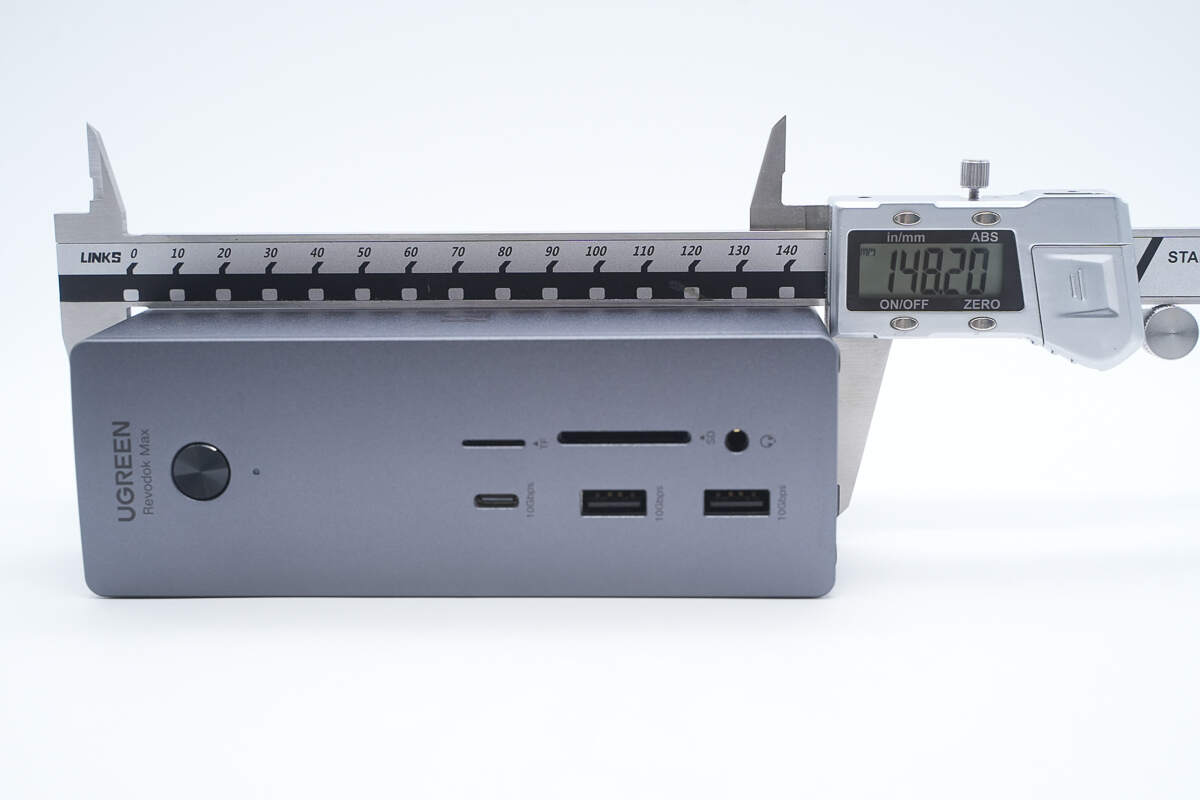

扩展坞机身高度约为148.2mm。

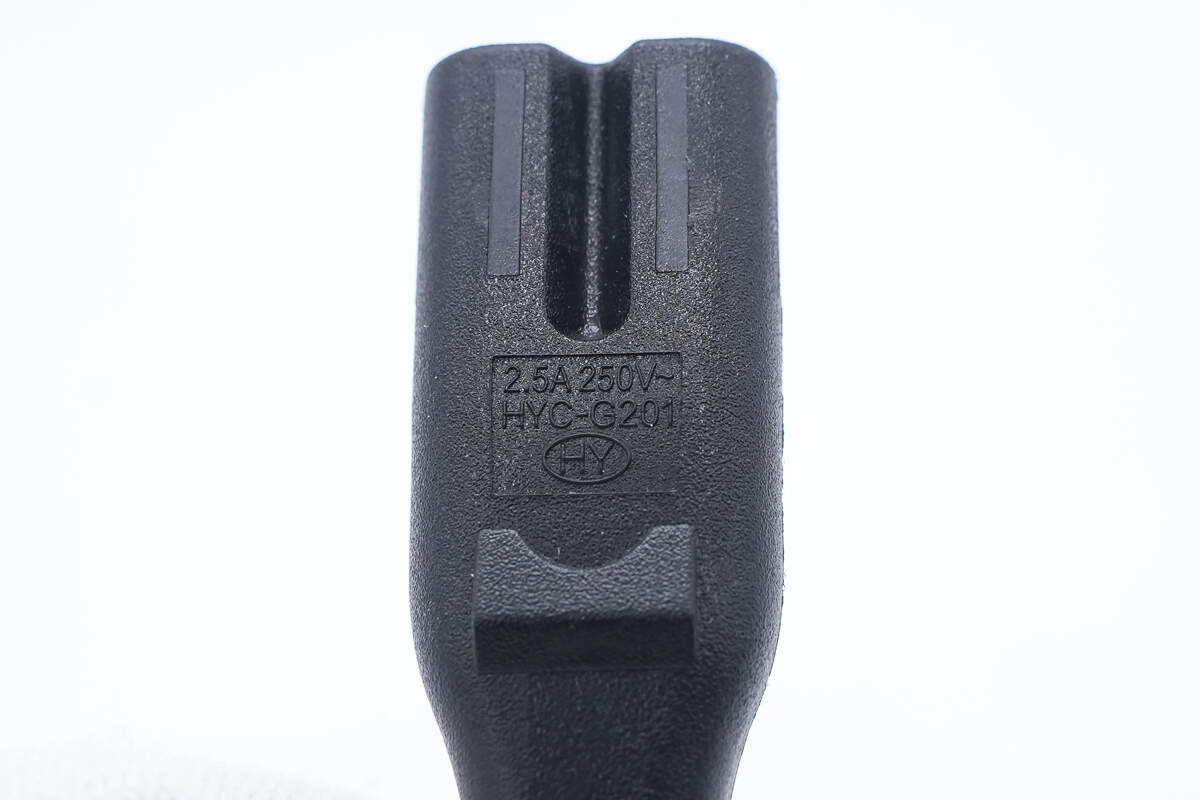

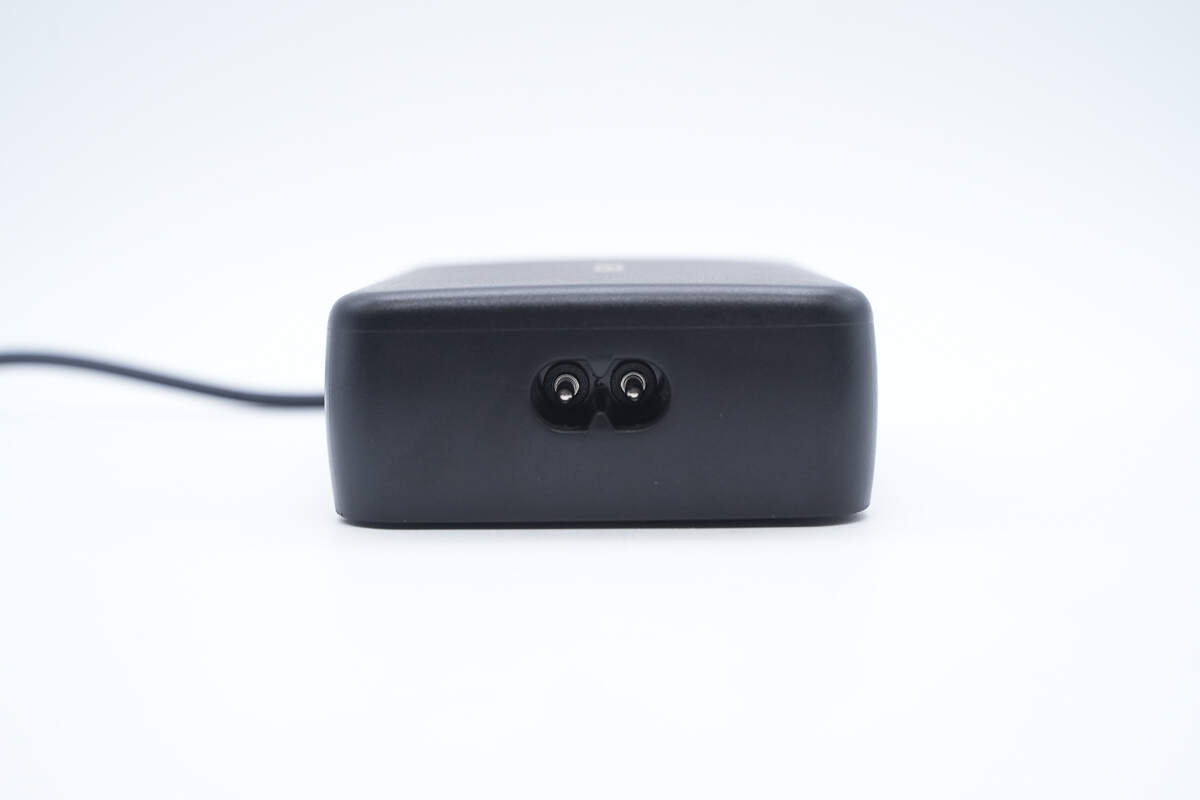

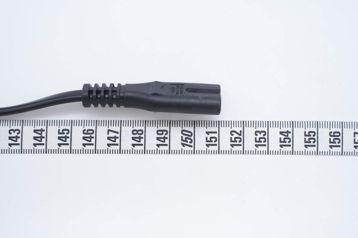

附带的电源线为国标两插,连接外接电源为八字线插头。
电源线长度约为151cm。

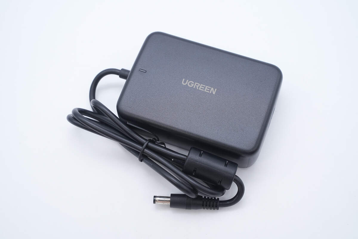

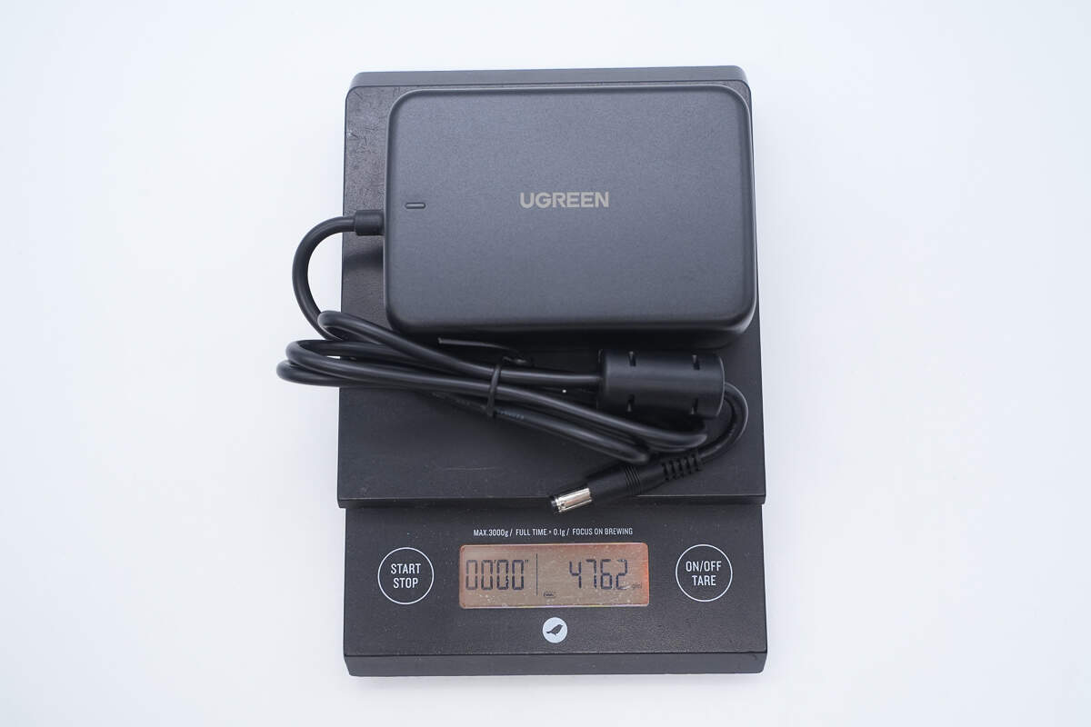

附带的电源为自带线设计。
测得电源重量约为476g。

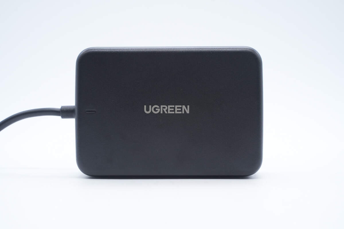

电源正面印有UGREEN品牌,并设有指示灯。

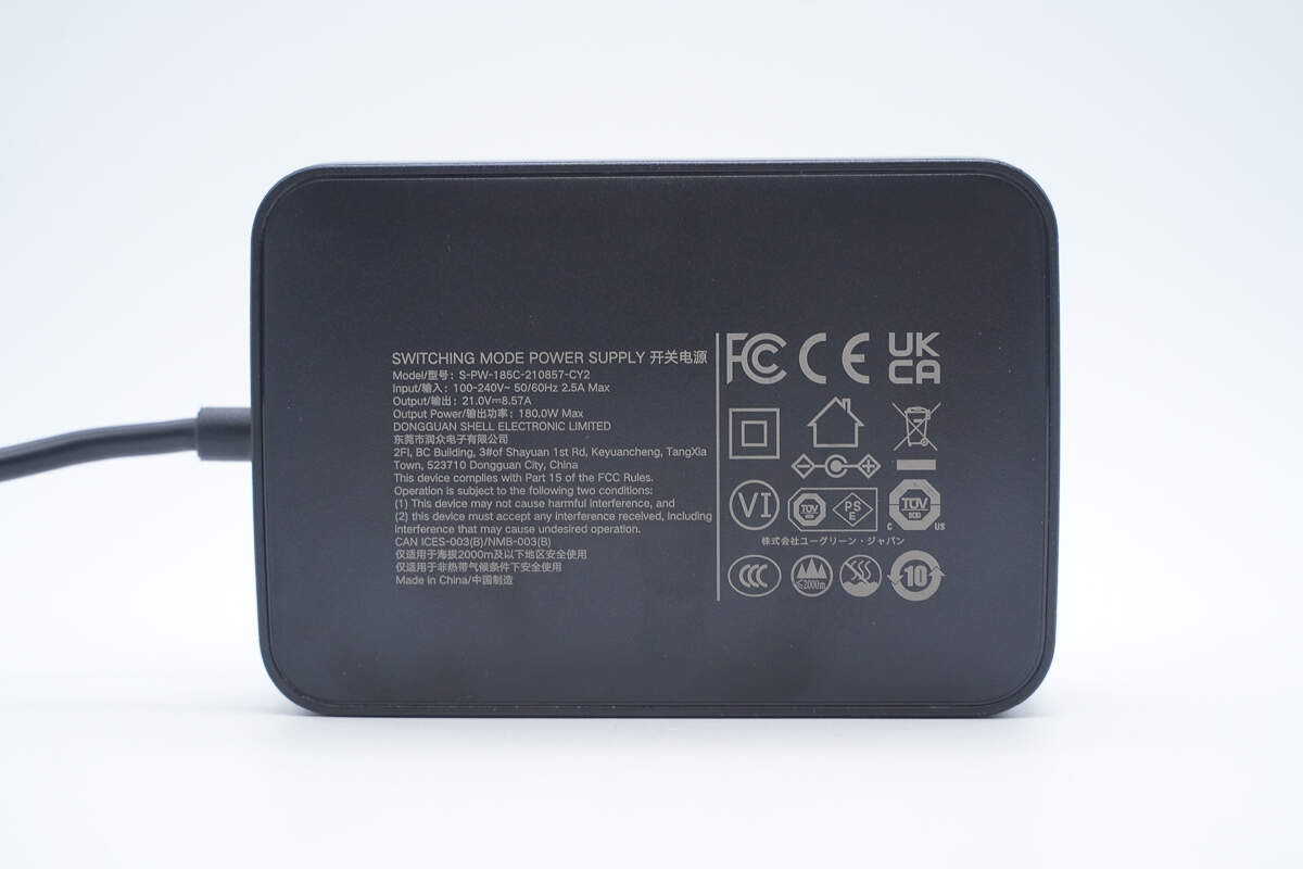

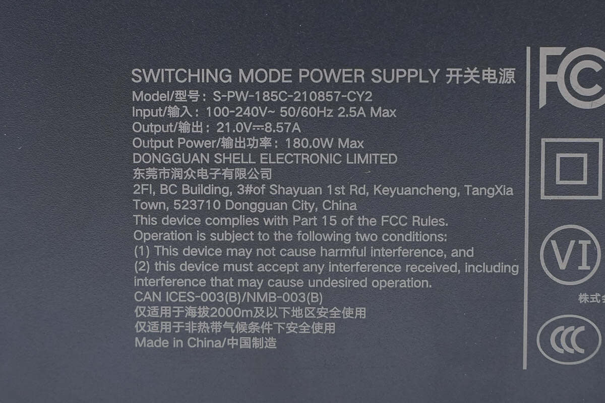

背面标注电源信息。
开关电源
型号:S-PW-185C-210857-CY2
输入:100-240V~ 50/60Hz 2.5A Max
输出:21V 8.57A
输出功率:180W Max
东莞市润众电子有限公司
电源输入端设有八字插座。

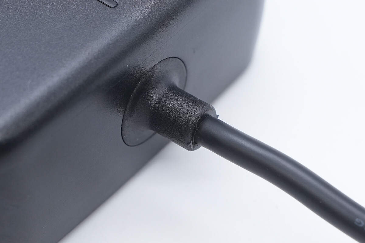

电源输出线设有抗弯折网尾。

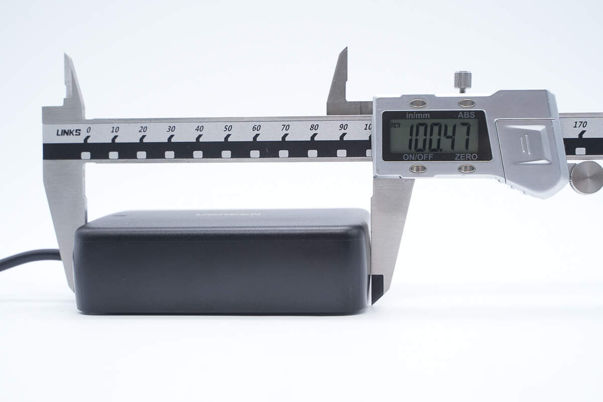

测得电源适配器机身长度约为100.5mm。

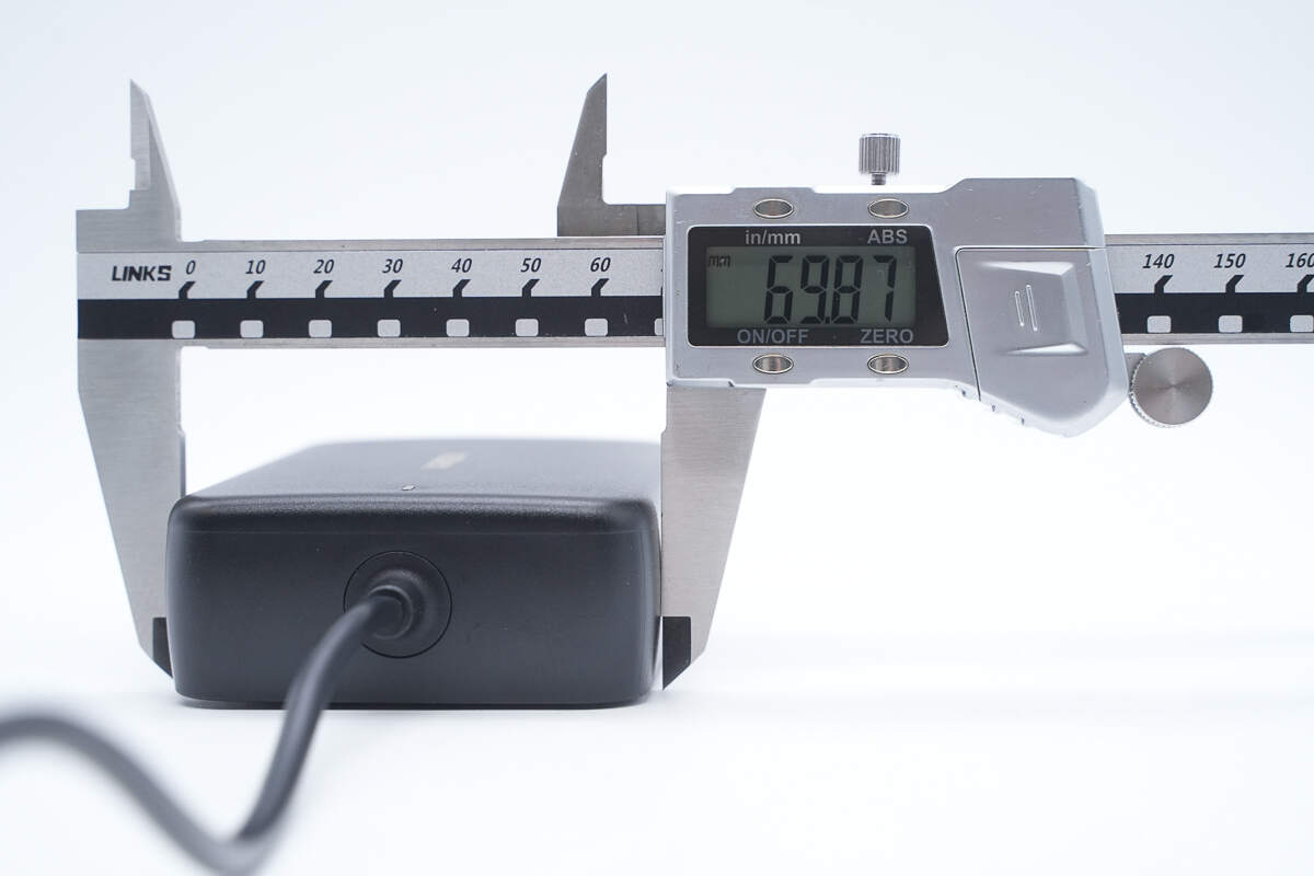

机身宽度约为69.9mm。

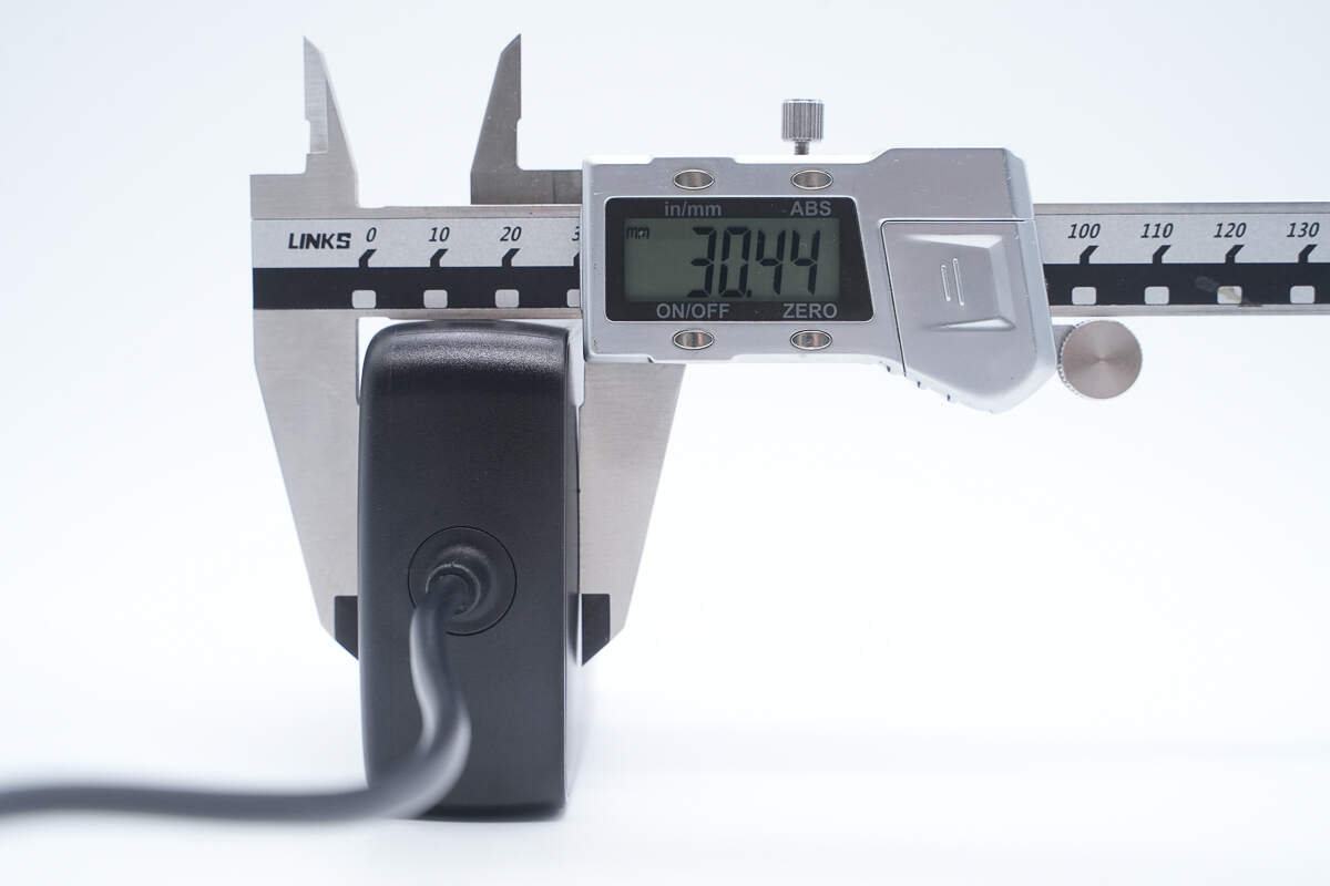

机身厚度约为30.4mm。

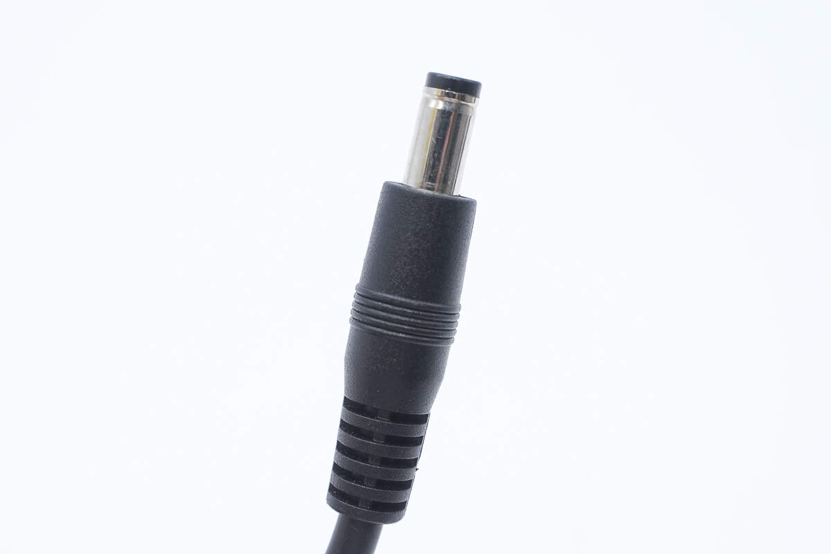

电源适配器输出为DC接口。

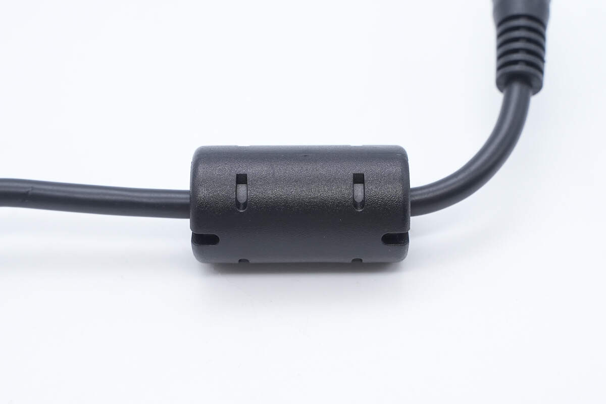

电源输出线设有抗干扰磁环。

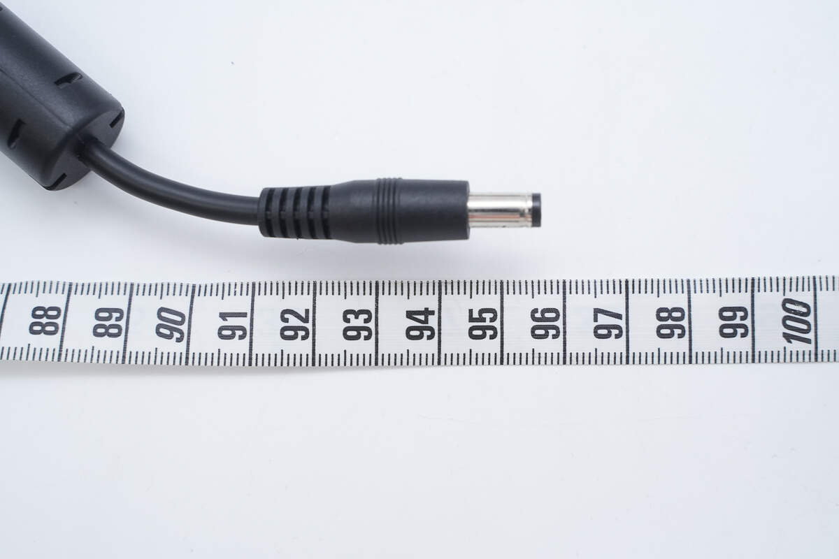

电源输出线长度约为96cm。

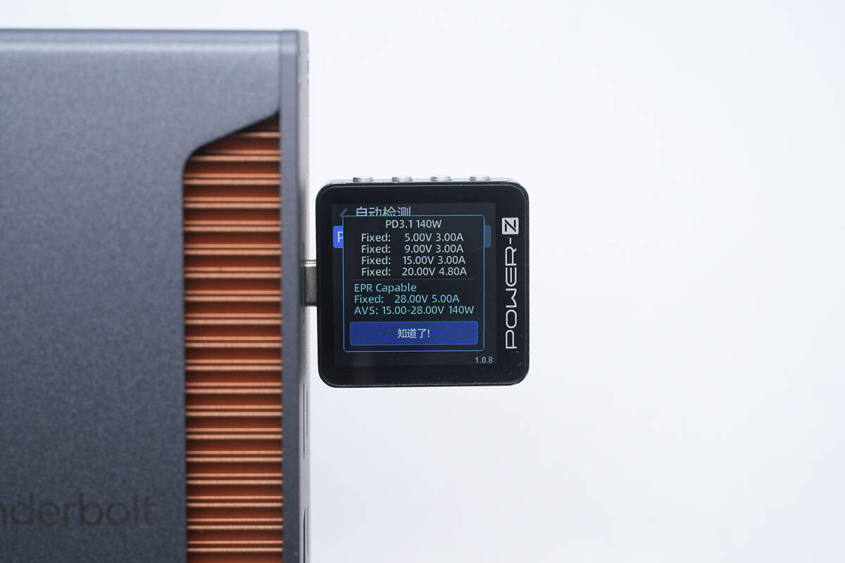

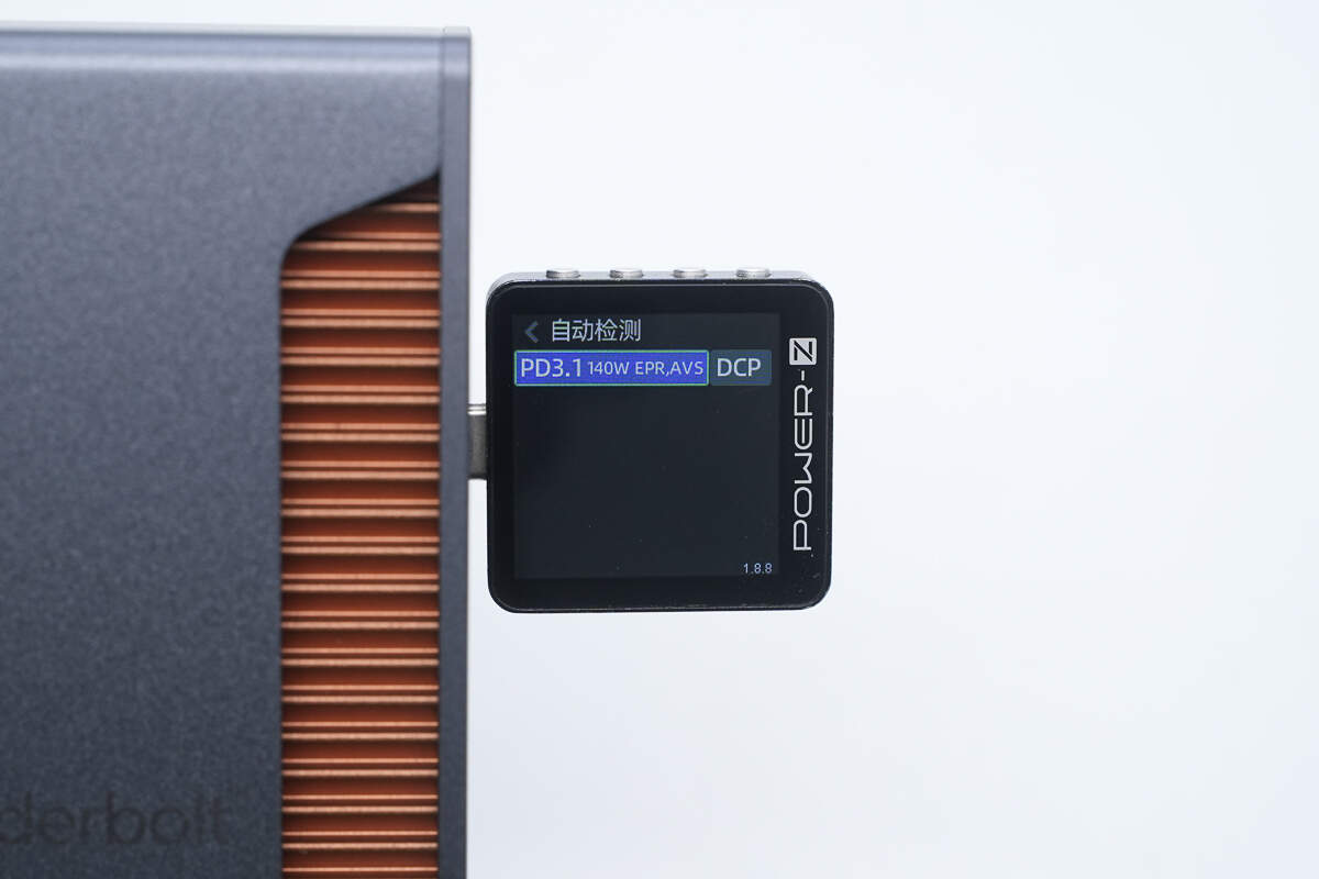

使用ChargerLAB POWER-Z KM003C测得雷电5上行口支持PD3.1 140W充电协议和DCP充电协议。
PDO报文显示雷电5上行口具备5V3A、9V3A、15V3A、20V4.8A、28V5A五组固定电压档位,以及15-28V 140W AVS电压档位。

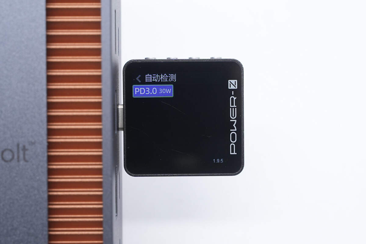

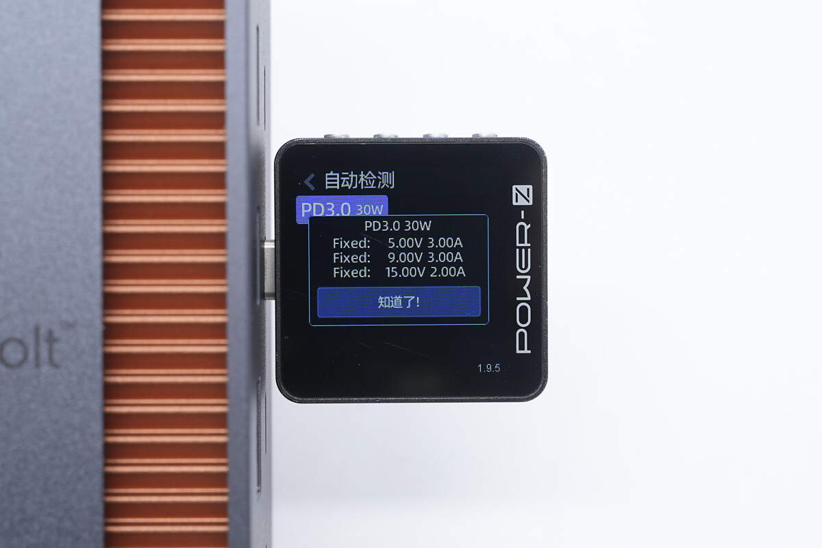

测得雷电5下行口A支持PD3.0 30W输出。
PDO报文显示雷电5下行口A具备5V3A、9V3A和15V2A三组固定电压档位。

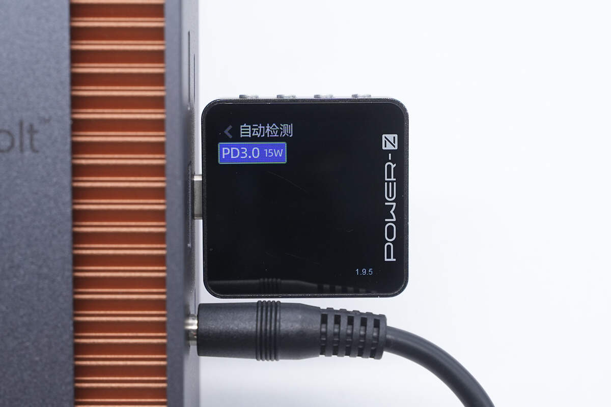

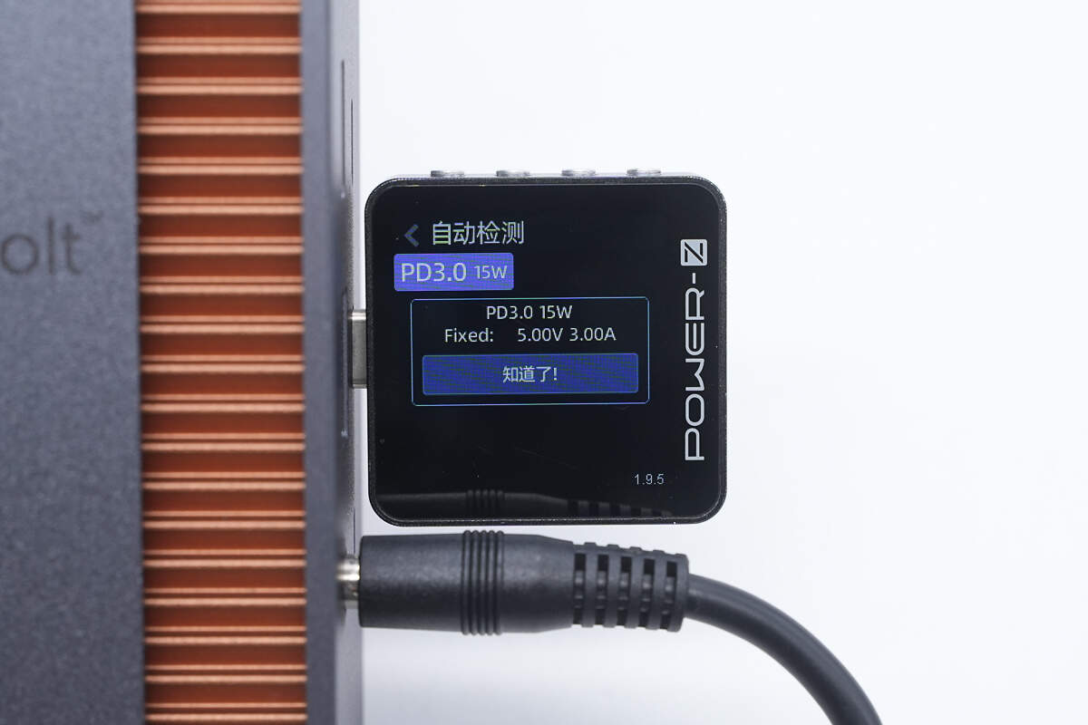

雷电5下行口B/C支持PD3.0 15W输出。
PDO报文显示雷电5下行口B/C具备5V3A固定电压档位。

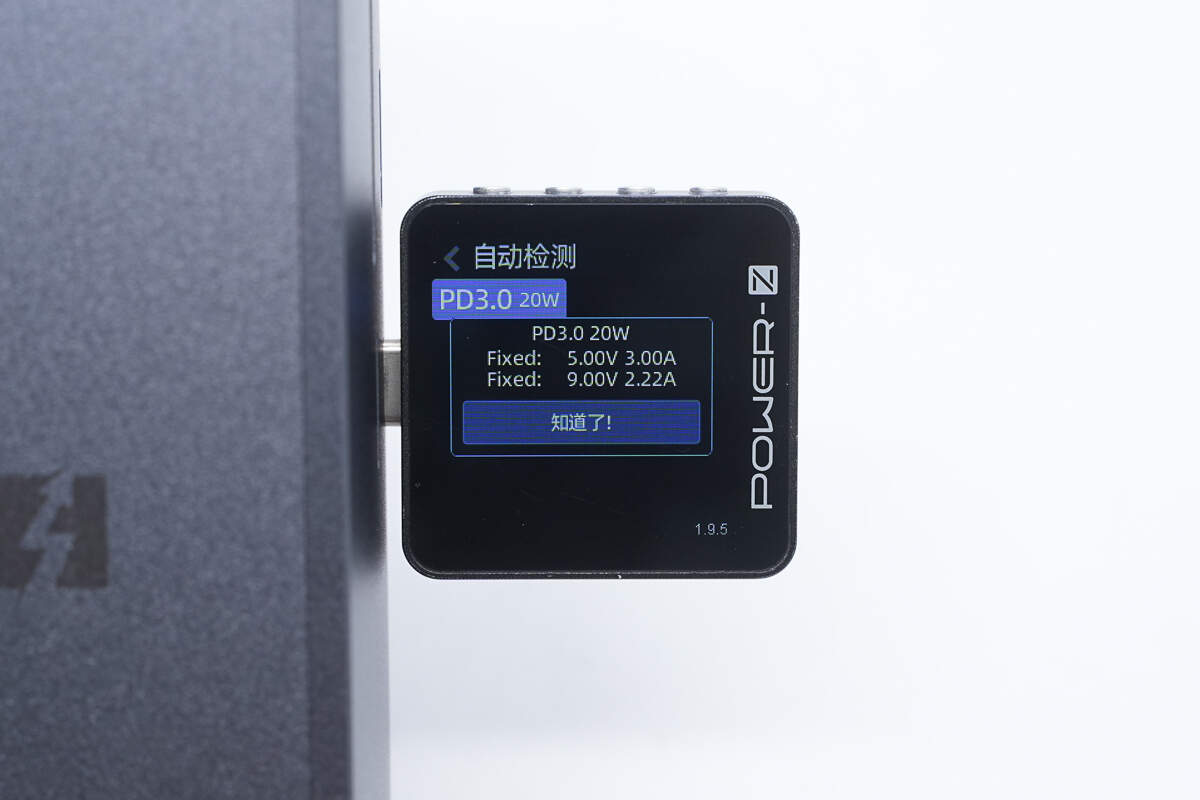

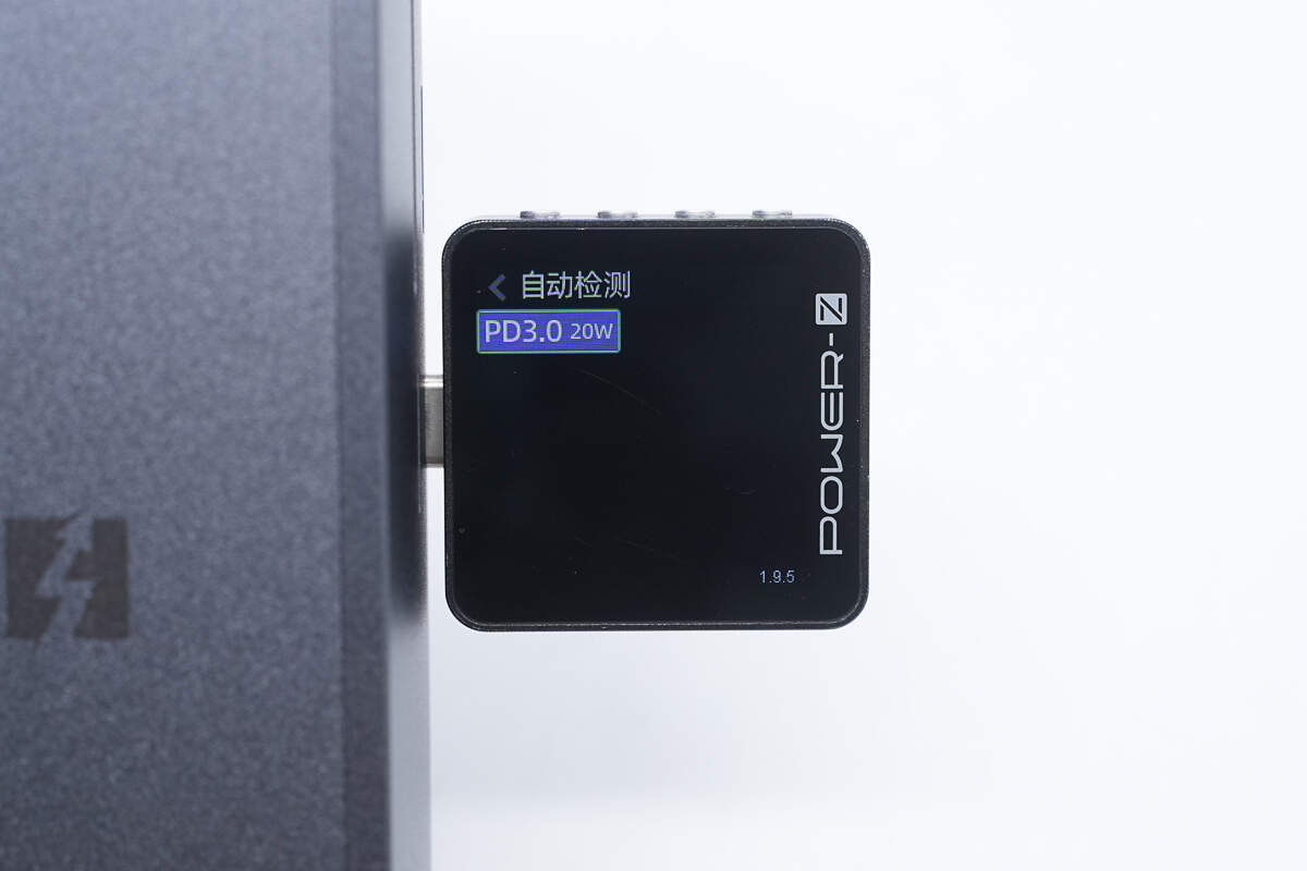

机身正面USB-C接口支持20W PD快充。
PDO报文显示USB-C接口具备5V3A和9V2.22A两组固定电压档位。

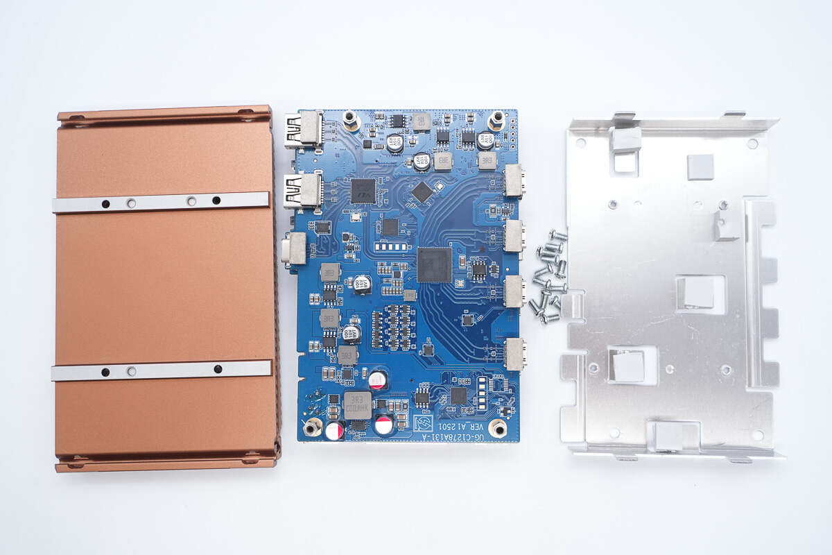

绿联雷电5桌面扩展坞拆解
看完了绿联雷电5扩展坞的开箱展示,下面就进行拆解,一起看看内部的设计和用料。

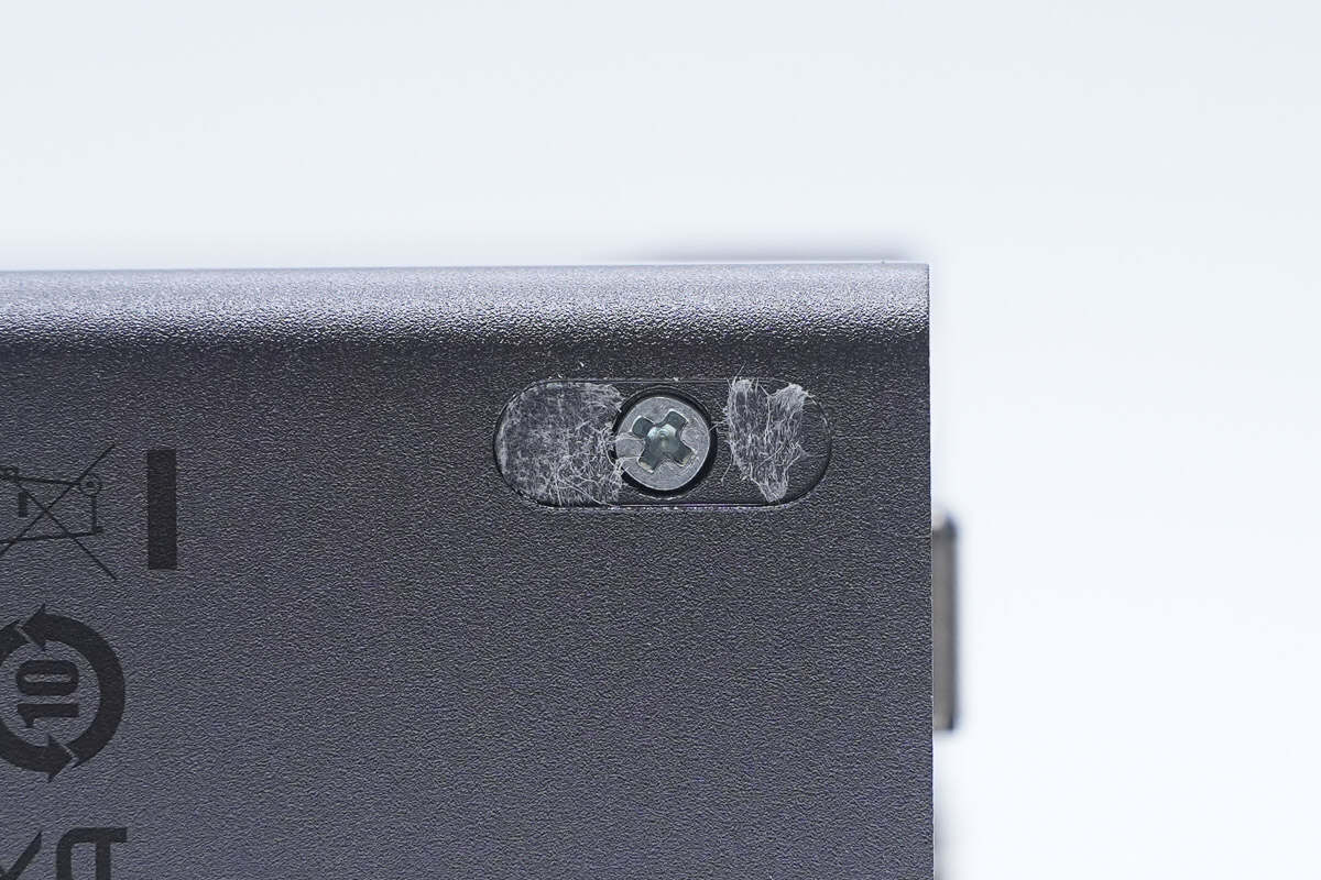

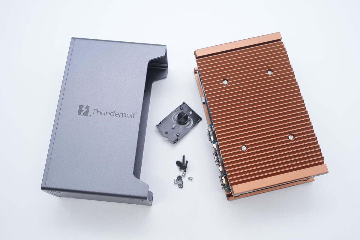

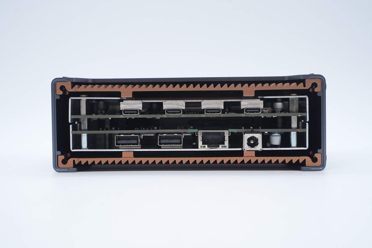

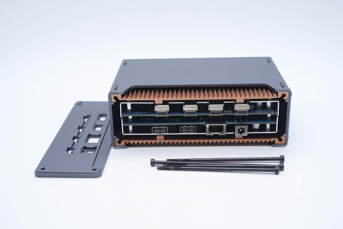

首先拧下四颗长螺钉,拆下扩展坞后盖。
扩展坞PCBA模块设有铝合金屏蔽罩,接口与外壳之间粘贴导电布接地。

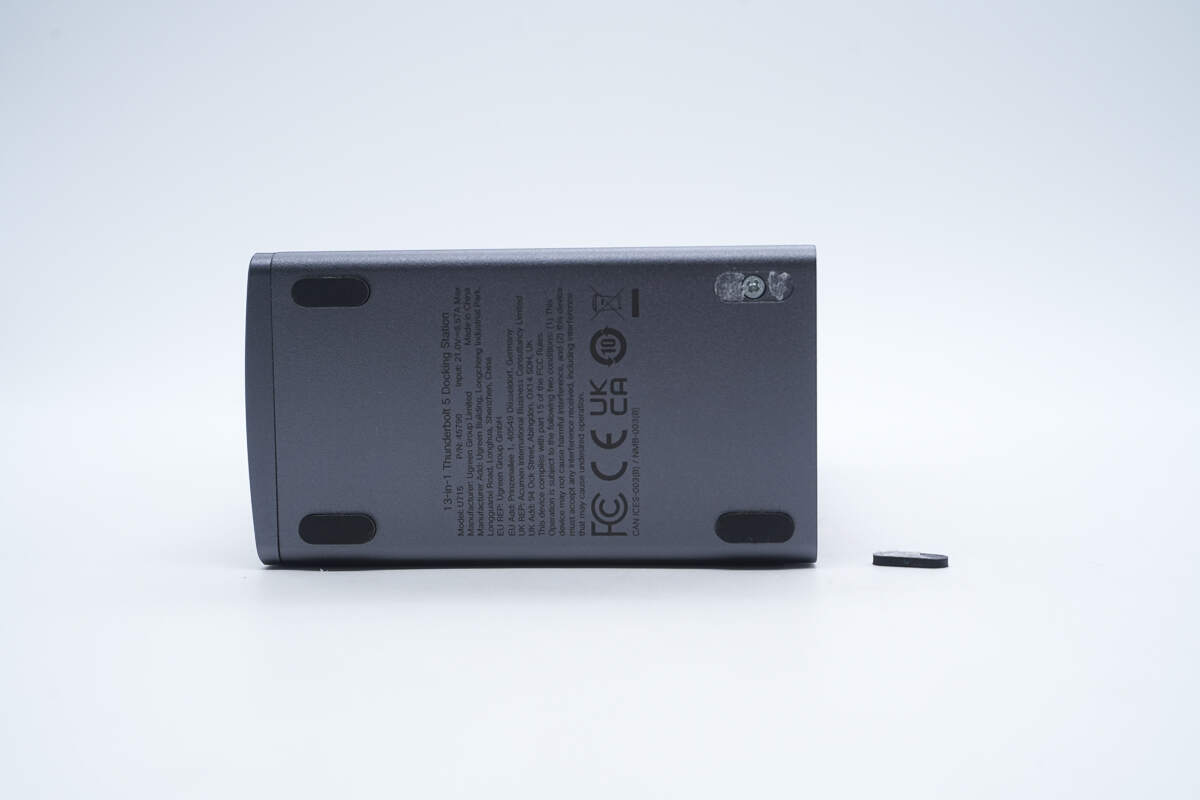

继续撕下机身底部防滑胶垫。
胶垫内部设有固定螺丝。

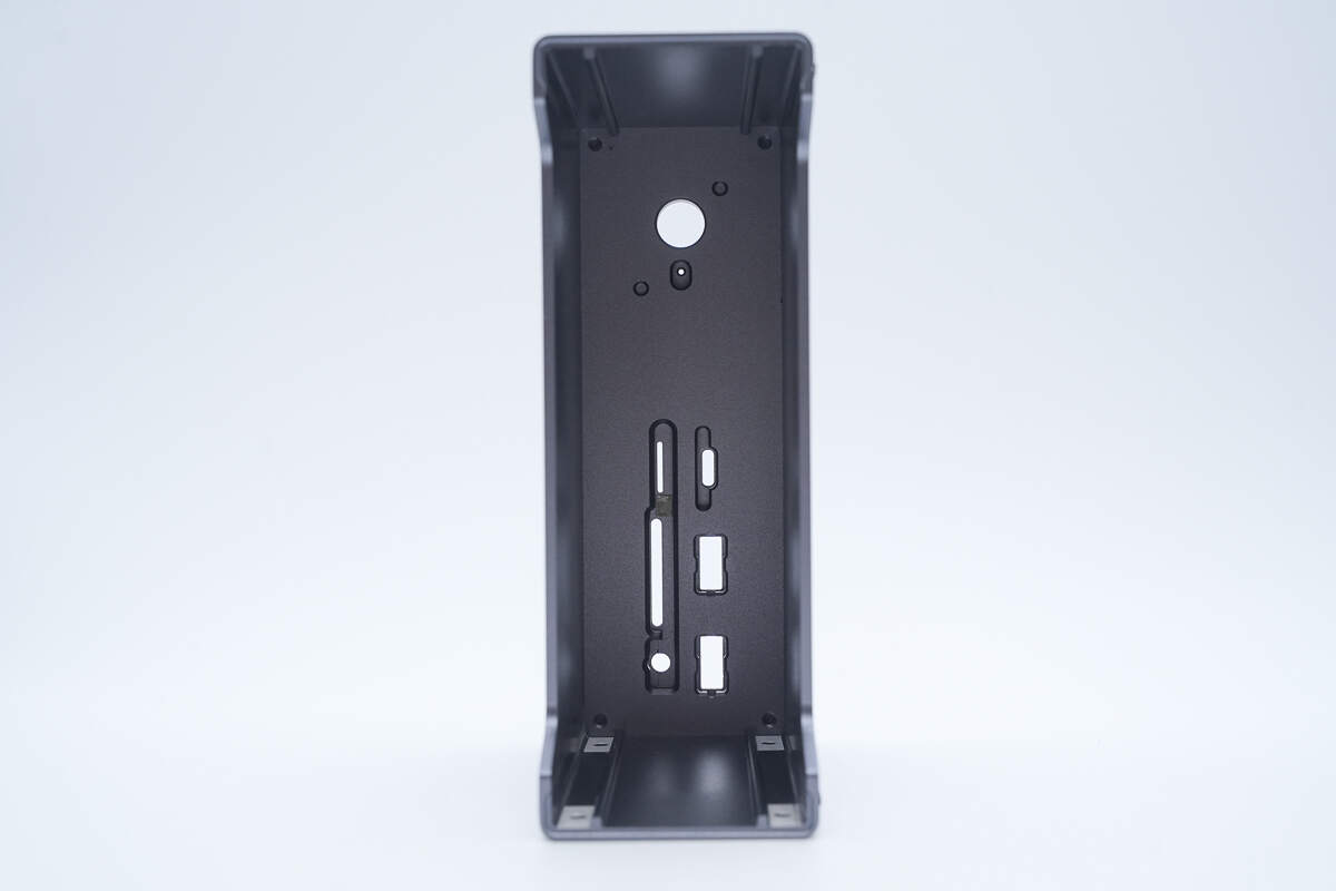

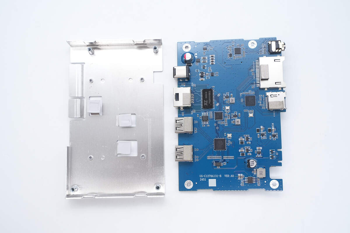

拧下固定螺丝,从壳体中取出PCBA模块。
扩展坞外壳采用铝合金材质。

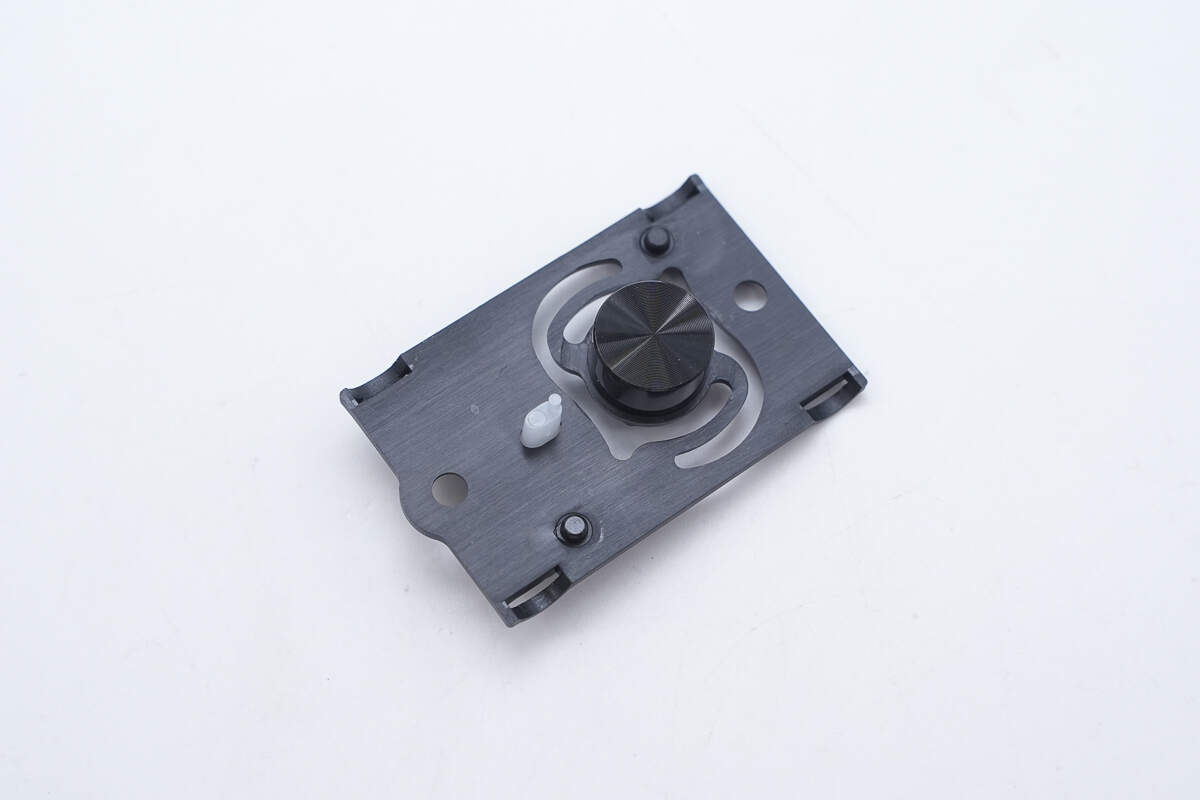

电源按键和指示灯透光柱特写。

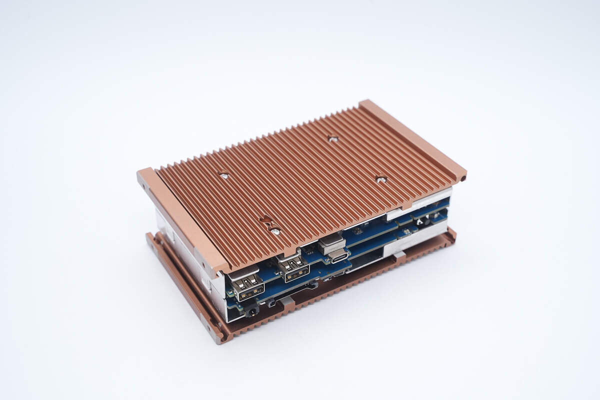

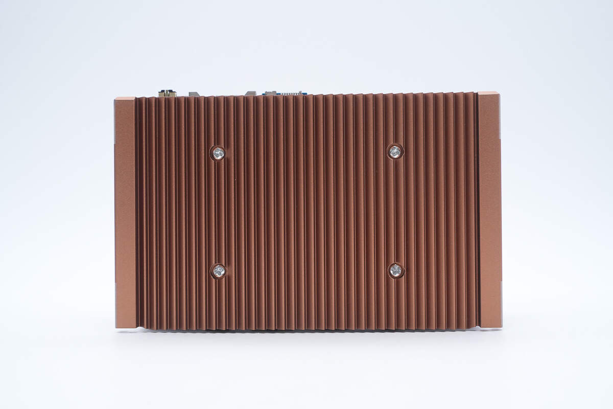

扩展坞PCBA模块两侧设有铝合金散热片。
散热片通过螺丝固定。
散热片固定到PCBA模块的屏蔽罩上面。
拧下螺丝拆下散热片和屏蔽罩,在屏蔽罩对应发热器件的位置粘贴导热垫散热。

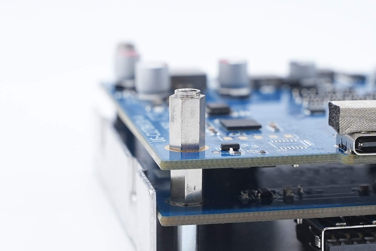

PCBA模块通过螺柱固定。
固定PCBA模块的螺柱特写。

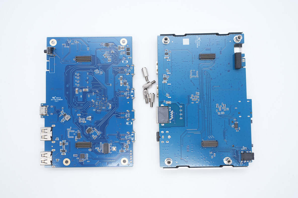

拧下螺柱分离PCBA模块,内部通过连接器连接。
另一面PCBA模块与屏蔽罩之间也设有导热垫。

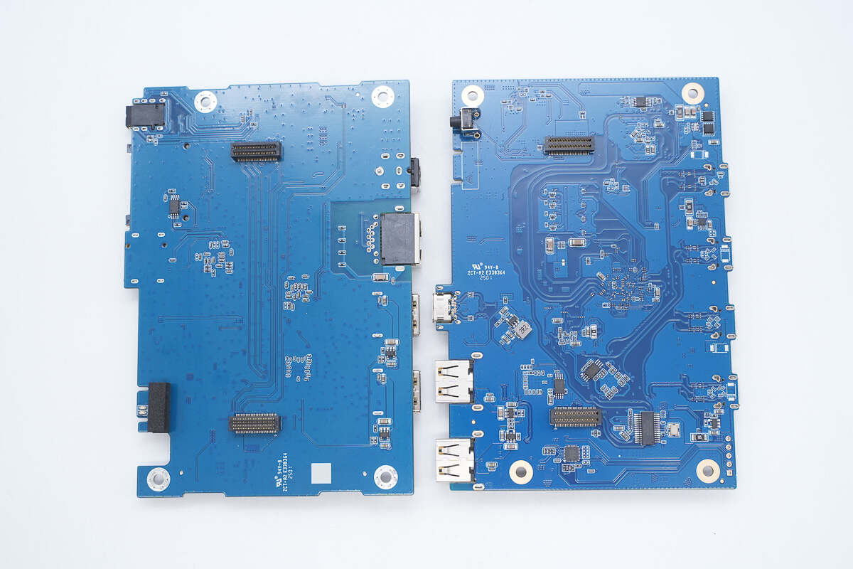

两块PCB通过插接件连接。

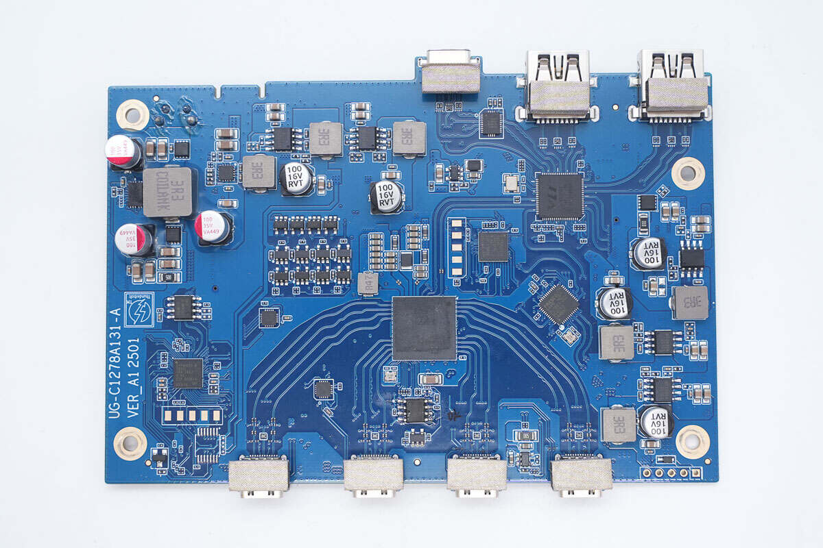

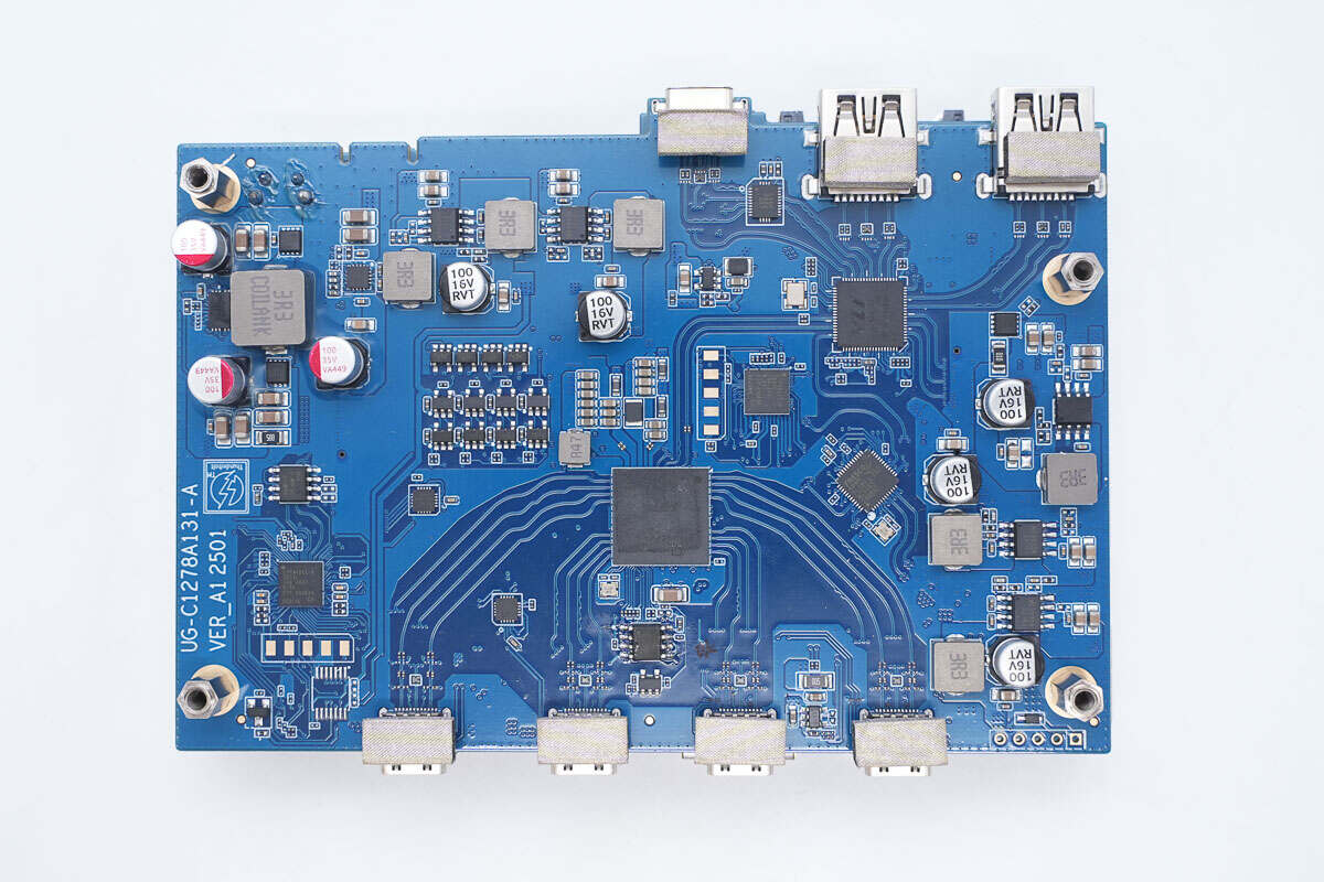

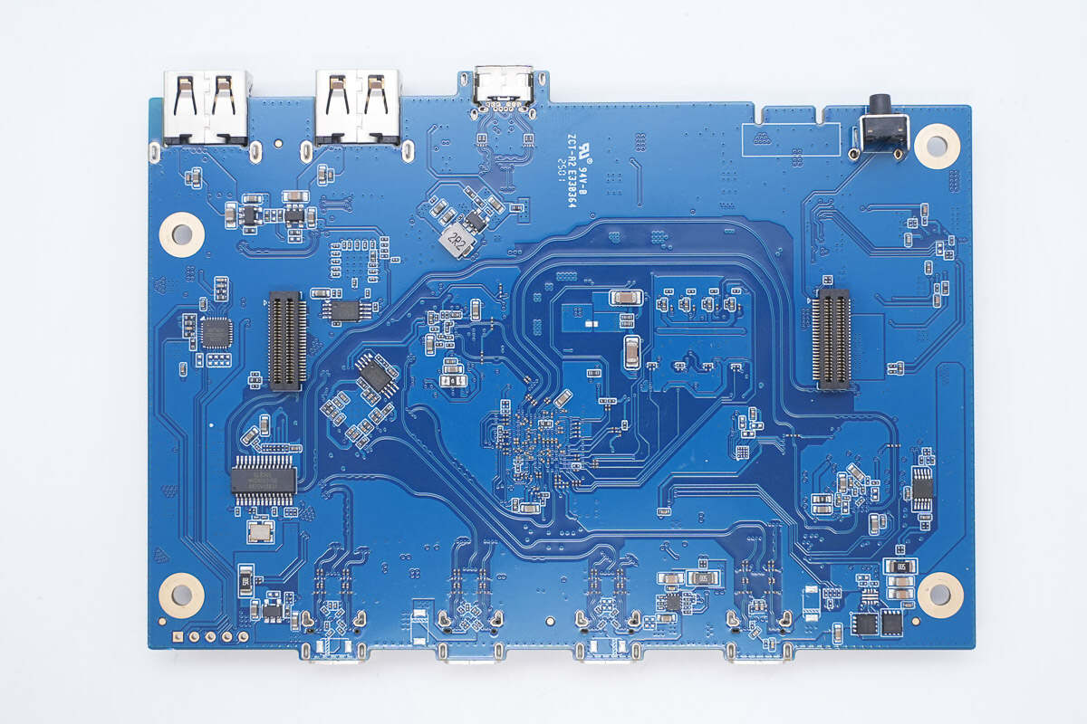

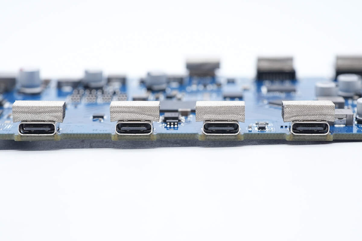

雷电5接口板正面一览,底部设有四个雷电5接口和雷电控制器,左上方设有同步升降压电路和同步降压电路,左下方设有协议芯片,右上角设有USB-C母座,USB-A母座和集线器芯片,右侧设有同步降压电路,集线器芯片和协议芯片。
背面设有连接器,协议芯片,集线器芯片,存储器和VBUS开关管,还设有同步降压芯片和过流保护芯片。

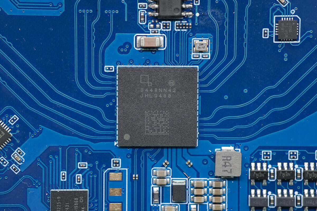

雷电控制器来自英特尔,型号JHL9480,代号为Barlow Ridge,支持四个PCIe通道,配置为x4 Gen 4,具备ACS、FBP、PTM、P2P等功能,支持128/256B负载。在显示端口方面,提供2个DP Sink和3个DP Source,支持DP 2.1隧道和重定时功能,支持x1/x2/x4模式,速率范围从1.62Gbps到20Gbps,具备SST、MST、DSC 1.2、FEC、LTTPR、Panel Replay等特性,采用FC-CSP封装。

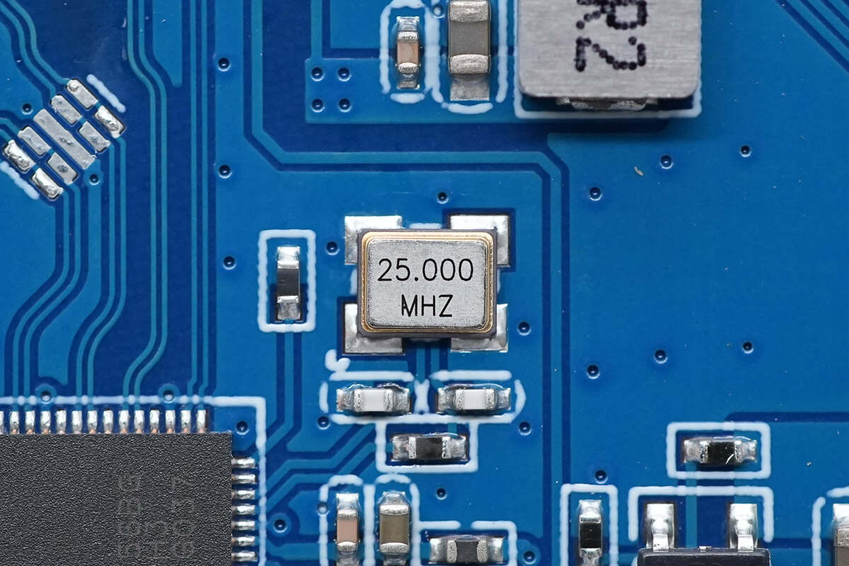

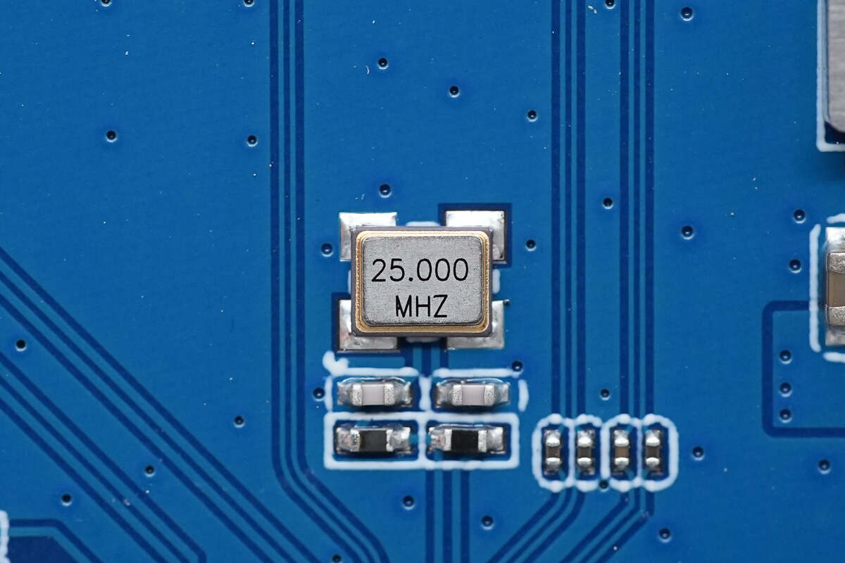

芯片外置25.000MHz时钟晶振特写。

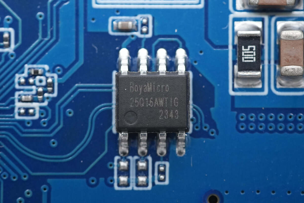

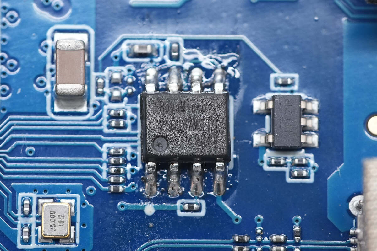

存储器来自博雅,型号BY25Q16AWTIG,容量为2MB,采用SOP8封装。

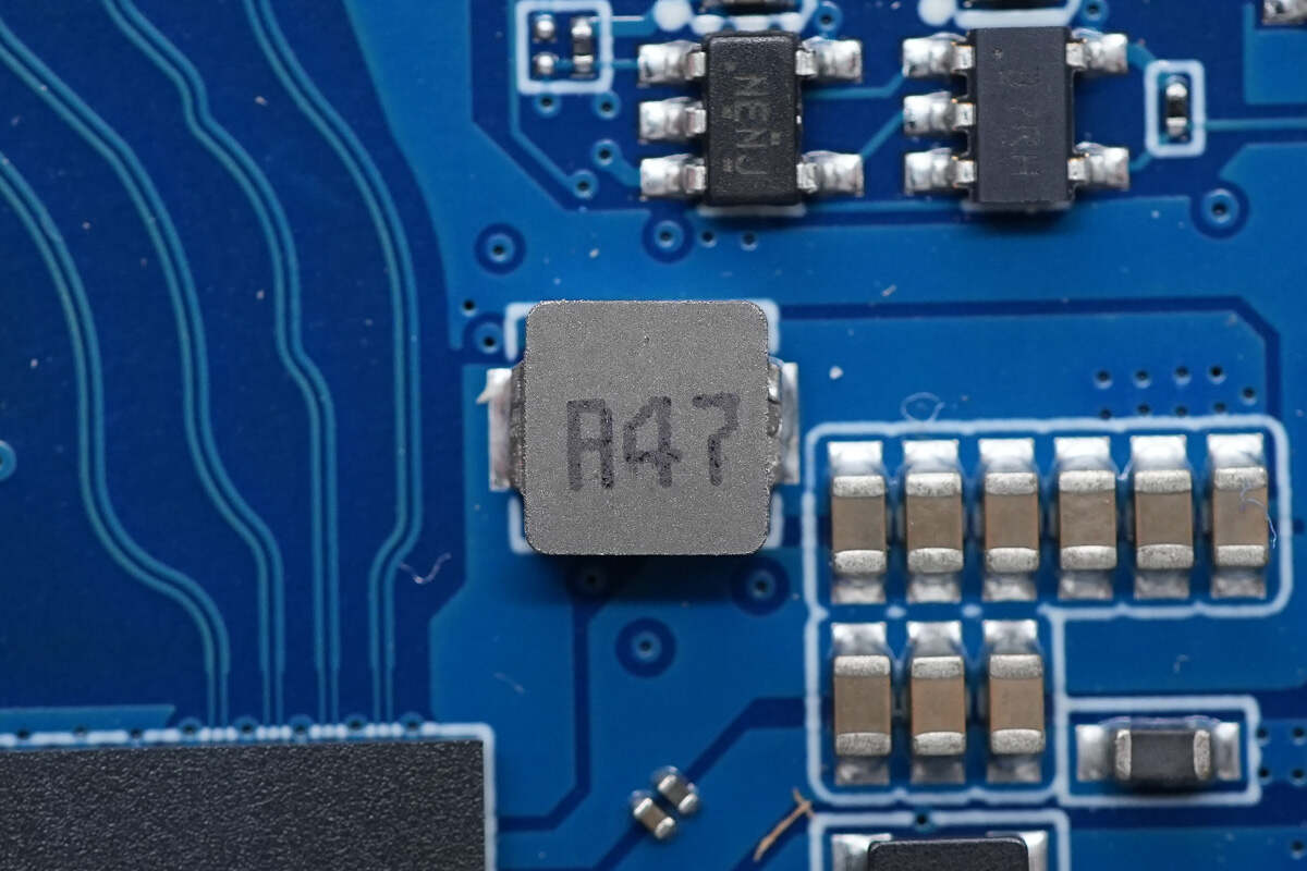

雷电控制器外置0.47μH降压电感特写。
雷电控制器外置降压电感特写。

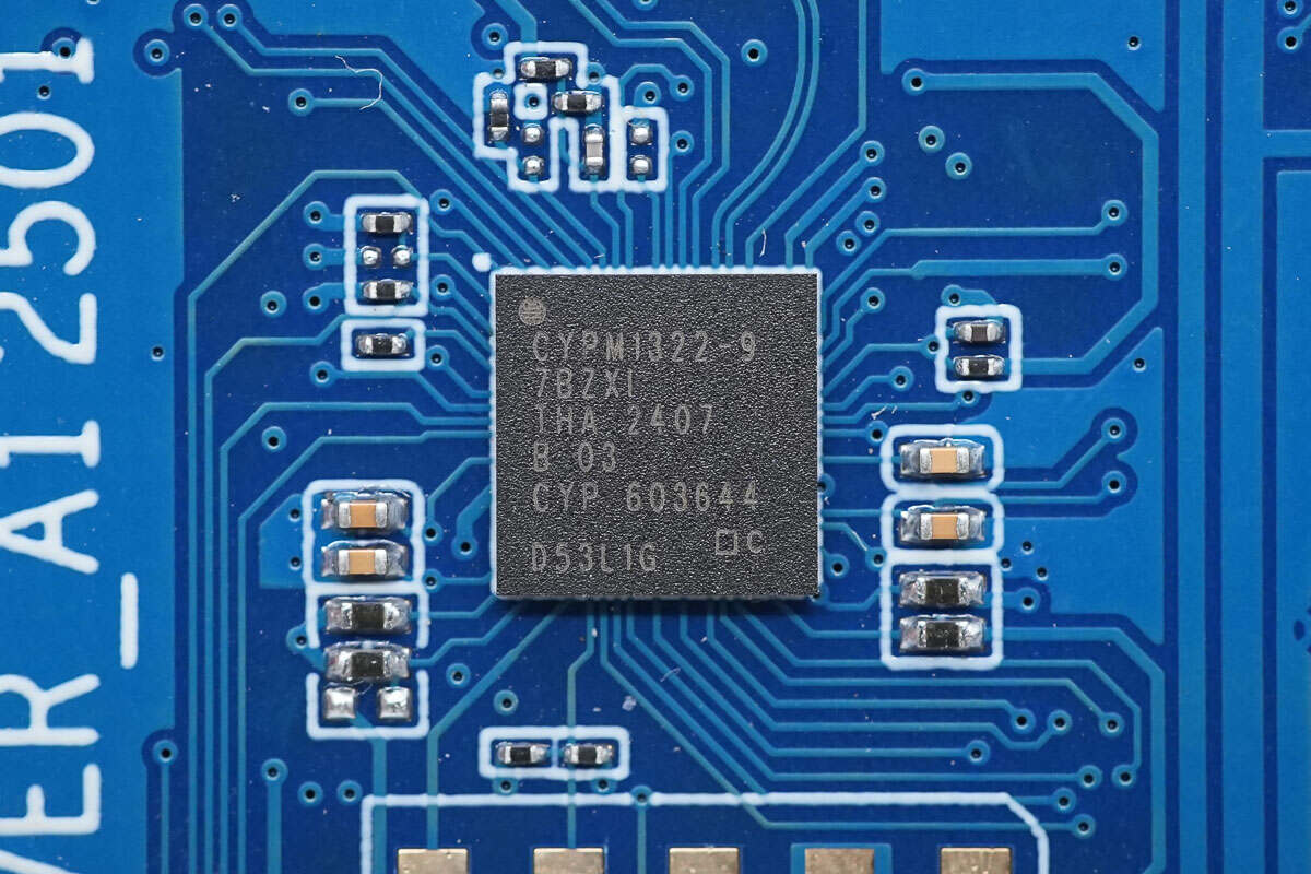

USB-C接口控制器来自英飞凌,型号CYPM1322-97BZXI,为EZ-PD PMG1-S3系列高压微控制器芯片,芯片内置ARM Cortex-M0+ MCU,内置256KB Flash和32KB SRAM,内部集成稳压器和保护电路,采用97-BGA封装。

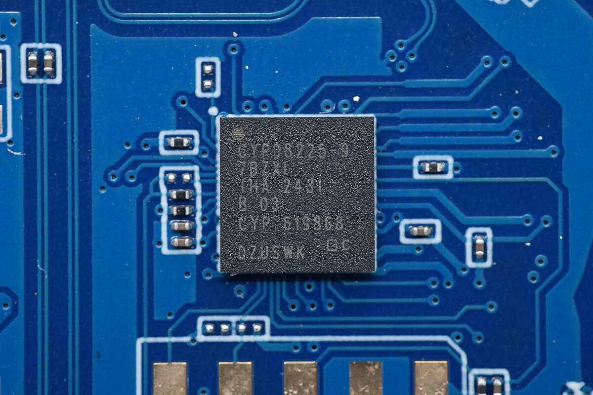

另一颗USB-C接口控制器为英飞凌EZ-PD CCG8系列,型号CYPD8225-97BZXI,芯片支持PD3.1 28V EPR应用,芯片内置ARM Cortex-M0+ MCU,内置256KB Flash和32KB SRAM,支持双接口控制,采用97-BGA封装。

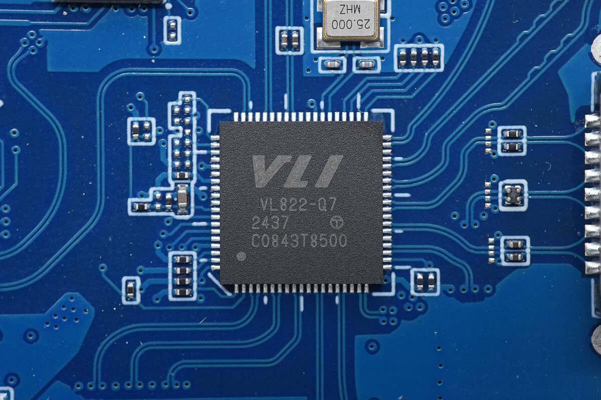

USB集线器芯片来自威锋电子,型号VL822-Q7,内部集成上行端口和两个下行端口复用器,适用于4个USB-A接口扩展应用,支持10Gbps速率,采用QFN-76封装。

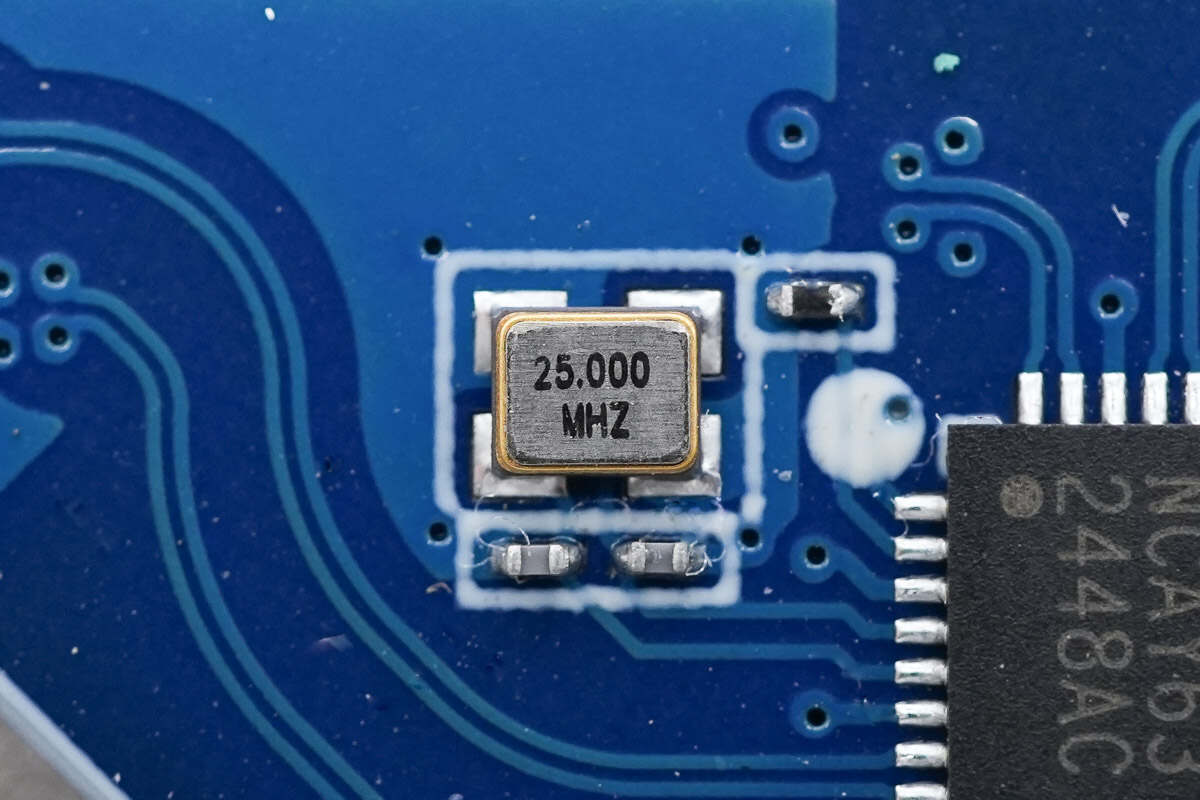

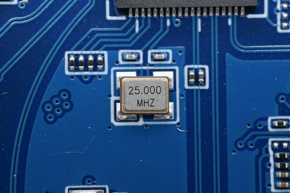

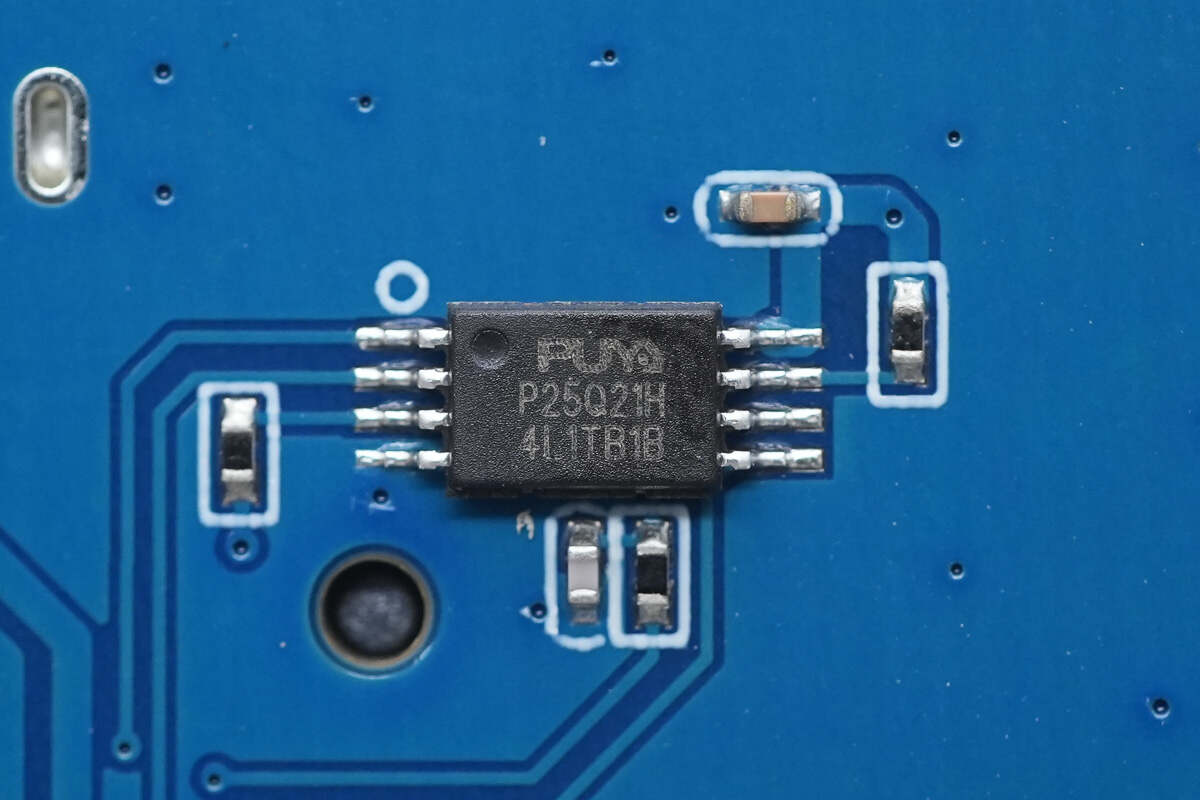

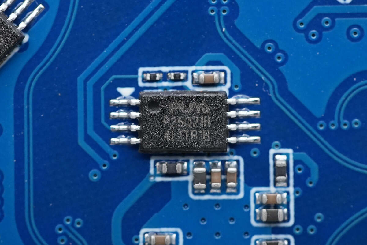

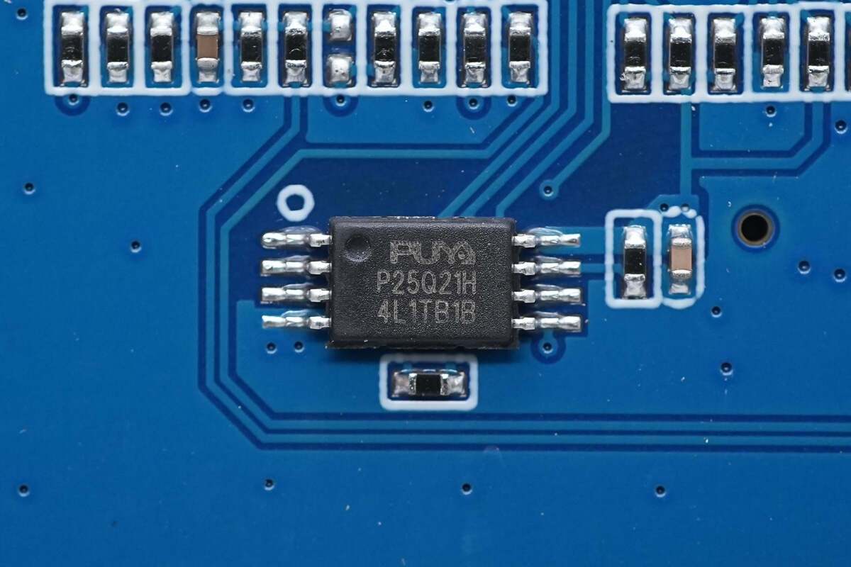

存储器来自普冉,型号P25Q21H,容量为256KB,采用TSSOP8封装。

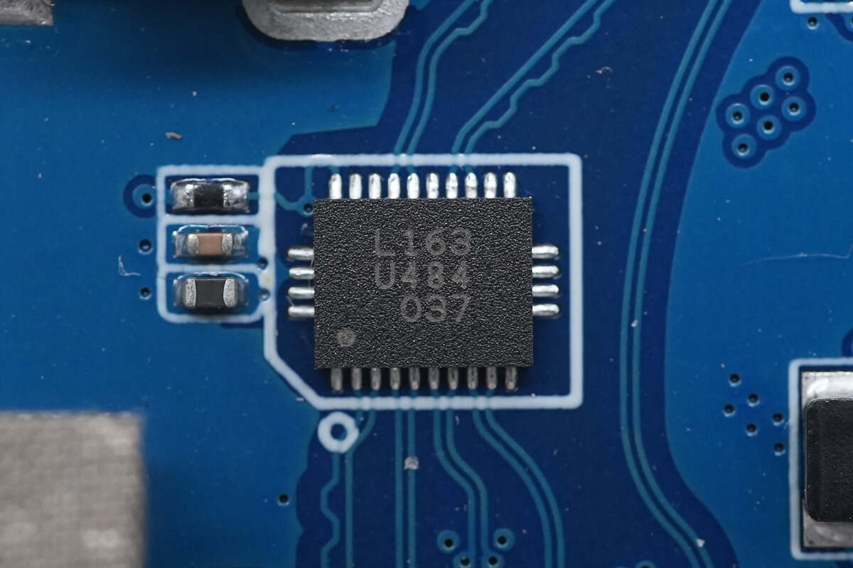

威锋电子VL163接口复用器用于USB-C接口正反面切换,采用QFN-28封装。

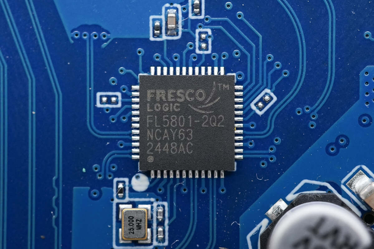

集线器芯片来自谱瑞科技,型号FL5801-2Q2,为USB2.0集线器,支持1个上游端口和5个下游端口配置和2个上游端口与4个下游端口配置,向下兼容USB1.1,支持BC1.2规范,支持功能定制,采用QFN48封装。

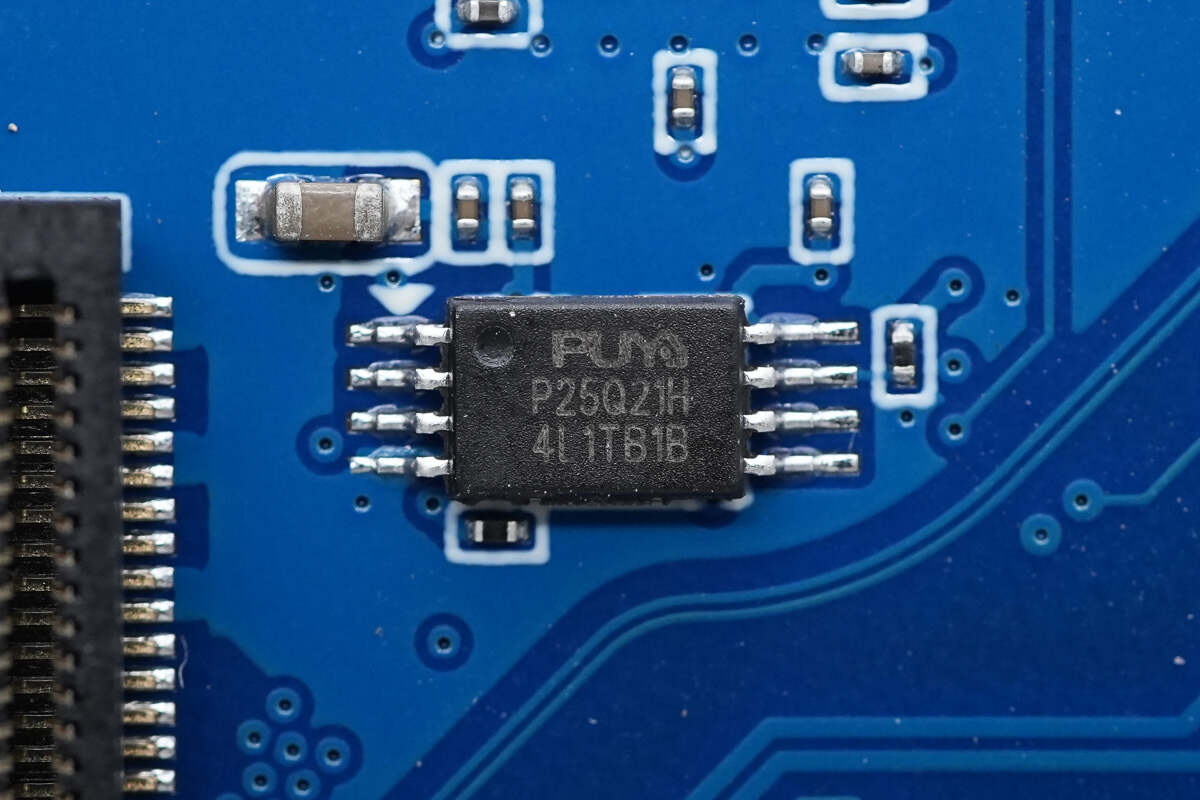

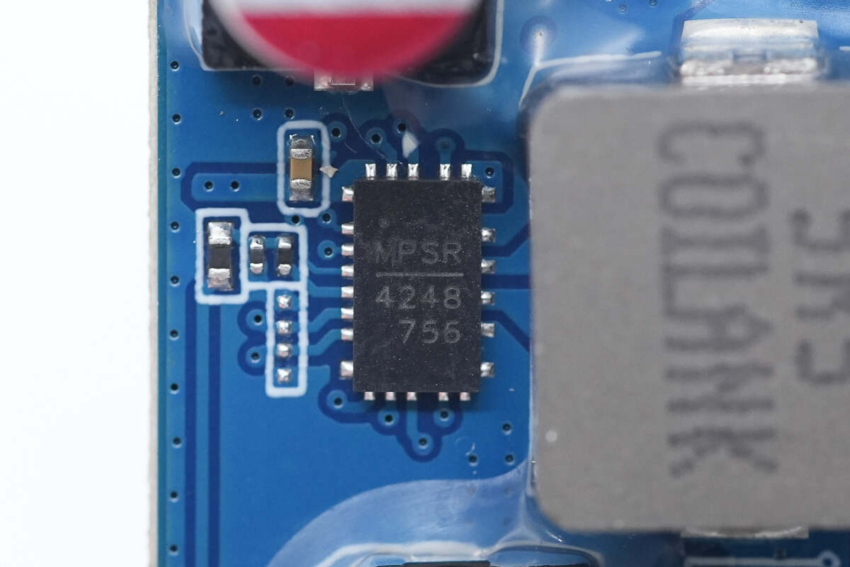

用于雷电5上行接口140W输出的同步升降压芯片来自芯源系统,型号MP4248,是一颗内置两个下管的同步升降压变换器,内部集成外部上管驱动器,支持140W输出功率。芯片支持36V输入和输出电压,可通过I2C接口连接协议芯片,采用QFN3*5-20封装。

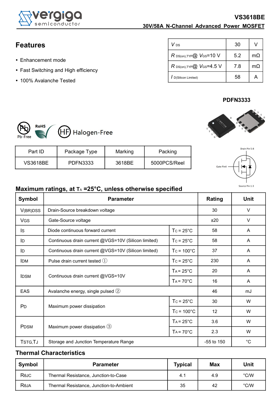

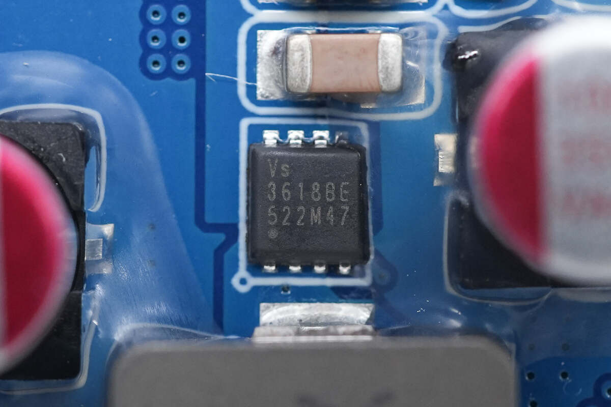

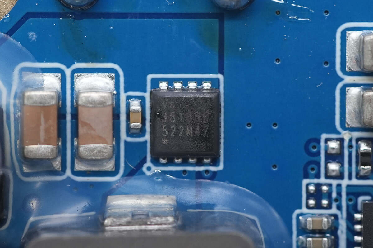

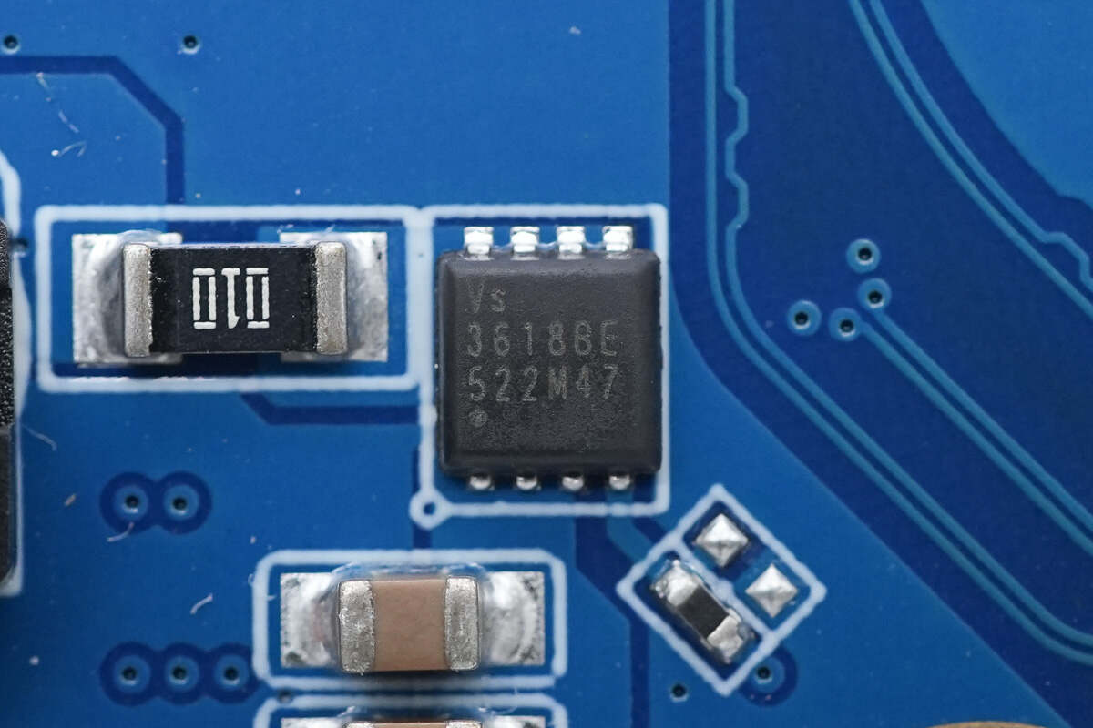

外置开关管来自威兆半导体,型号VS3618BE,NMOS,耐压30V,导阻5.2mΩ,采用PDFN3333封装。
威兆半导体 VS3618BE 资料信息。
另一颗开关管型号相同。

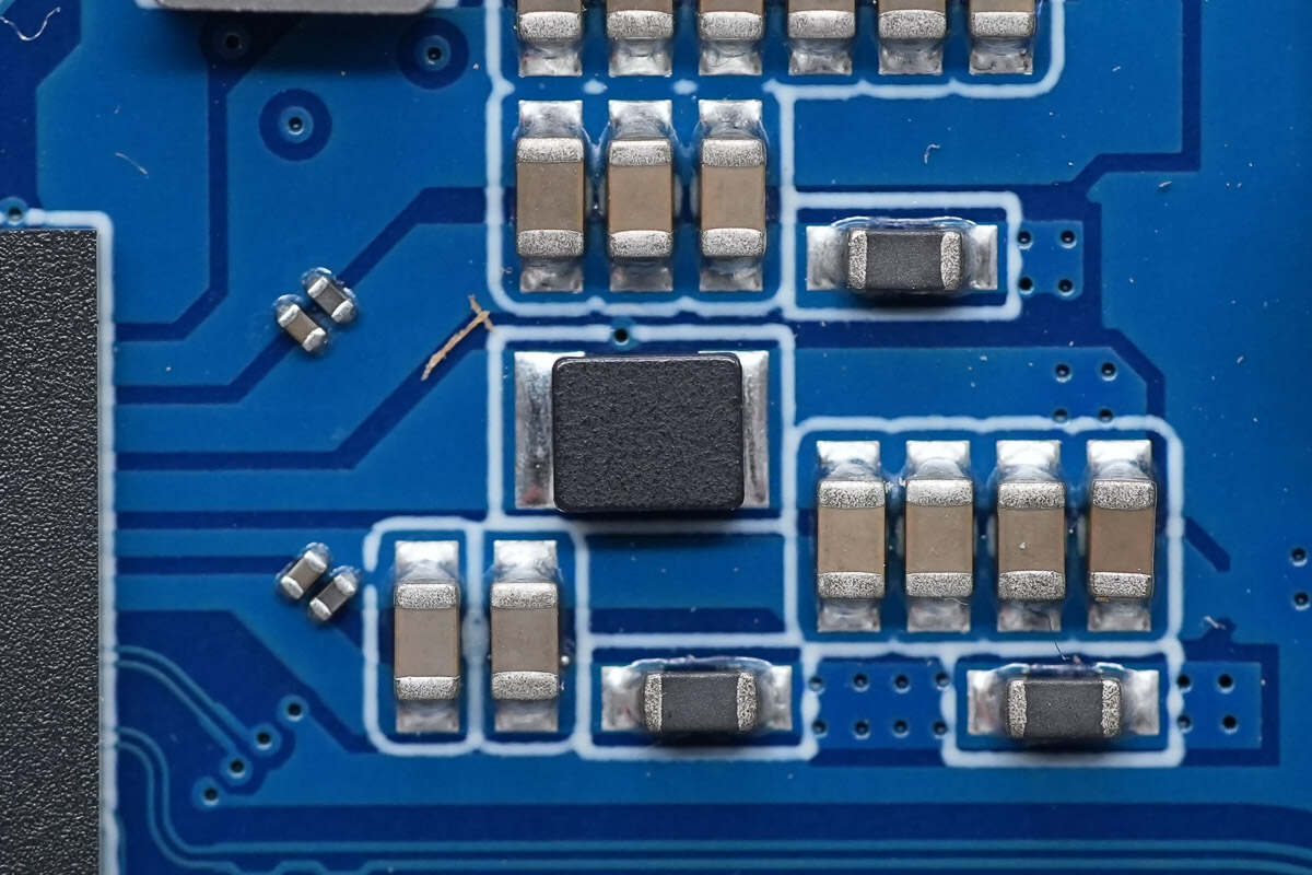

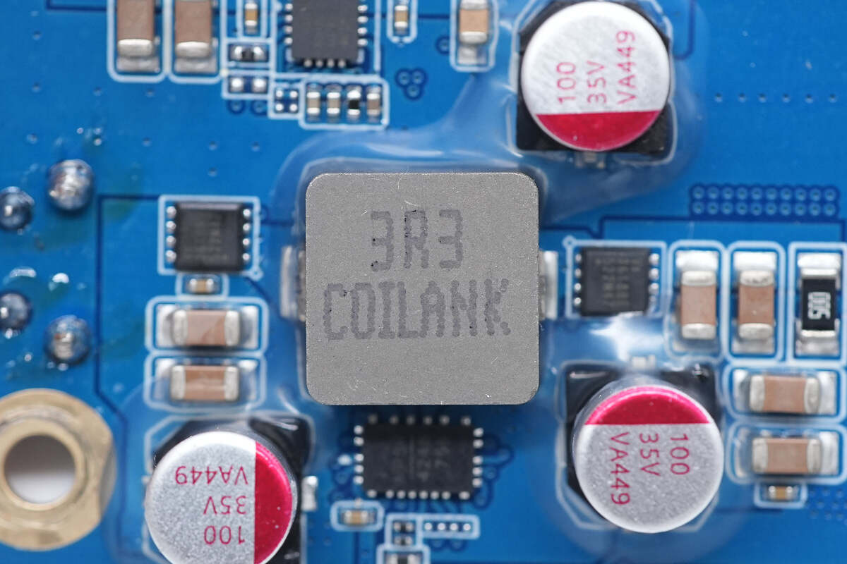

合金电感来自驰兴科技,规格为3.3μH,底部打胶加固。

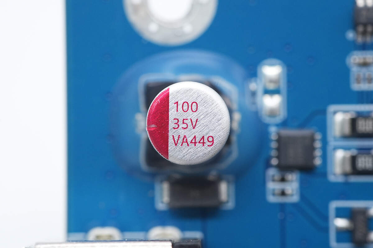

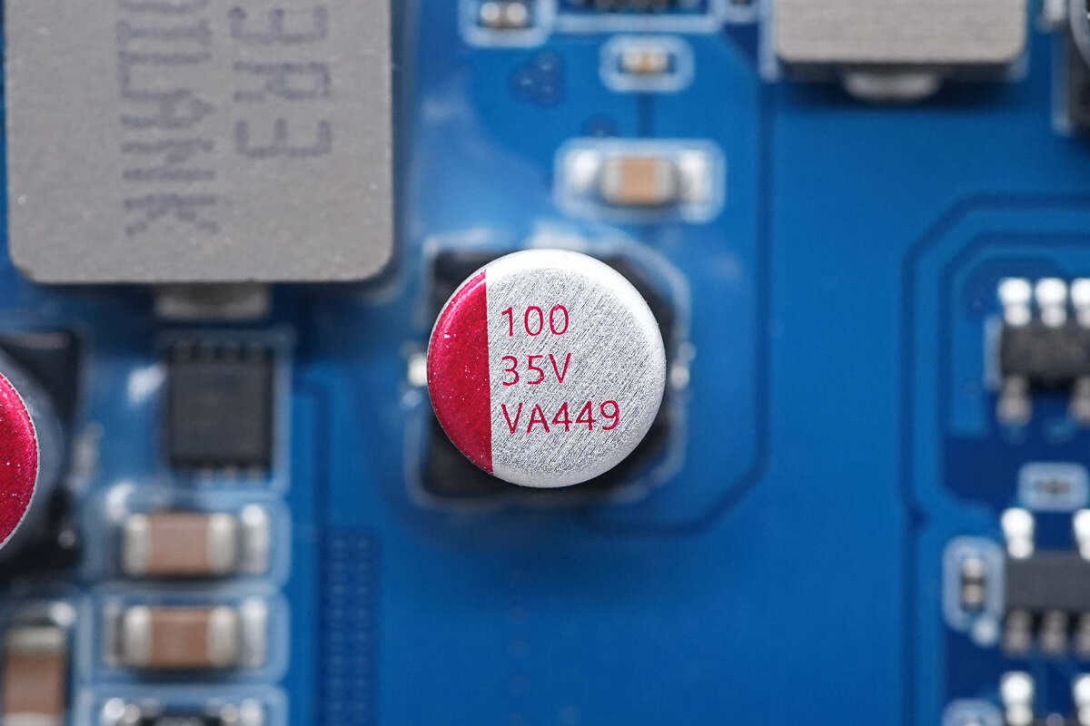

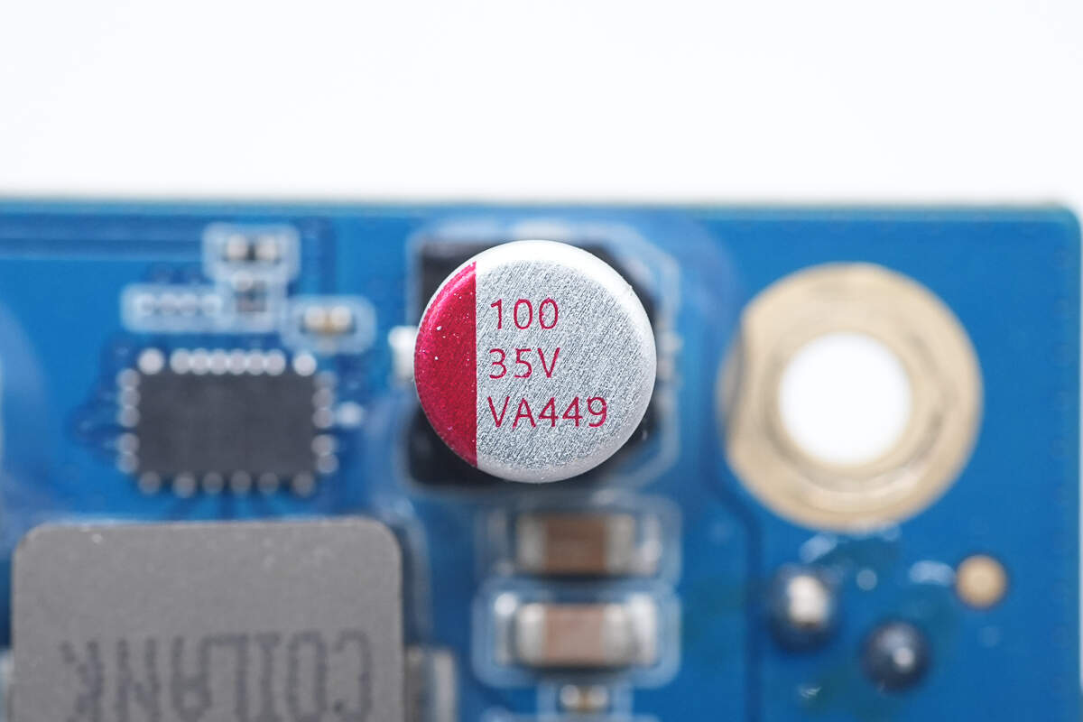

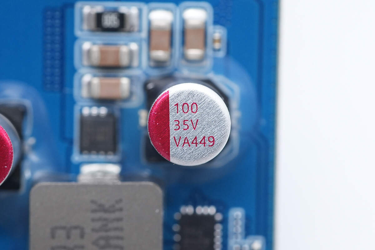

滤波电容来自柏瑞凯,为VA系列耐高压贴片电容,规格为100μF35V。
另一颗滤波电容规格相同。

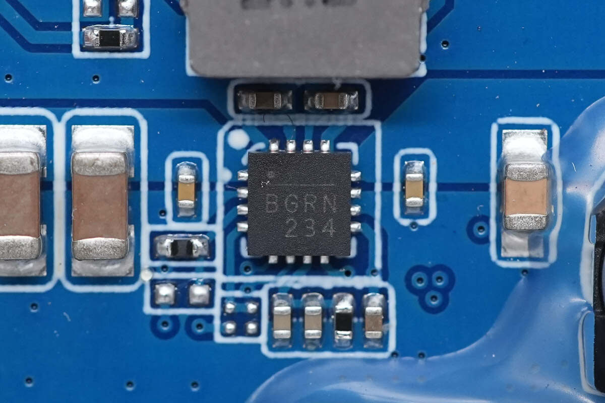

同步升降压转换器来自芯源系统,丝印BGR,型号MP8859,芯片内部集成开关管,支持22V输入电压,输出电流3A,支持可调节的恒流输出限制,具备输出过电压保护,过电流保护和短路保护,采用QFN16封装。
3.3μH合金电感特写。
滤波电容规格为100μF35V。

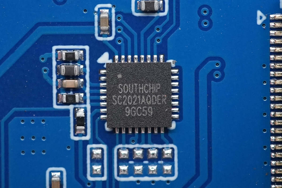

协议芯片采用南芯科技SC2021A,这是一款高度集成的Type-C/PD和DPDM快充控制器。 符合最新的Type-C和PD 3.0标准,通过了USB PD3.1符合性测试。芯片支持专有的高压快充协议,包含一组USB-C接口和两组DPDM接口,满足1A+1C双口快充应用,采用QFN32封装。

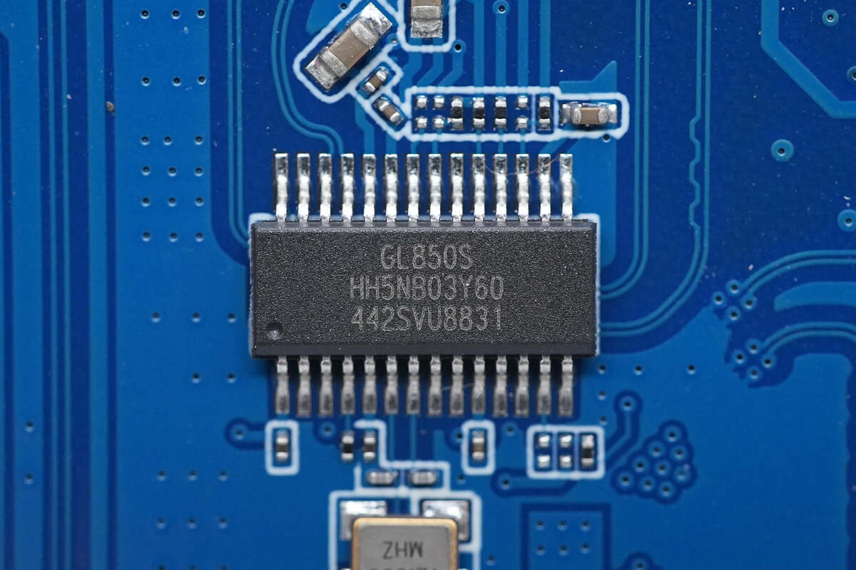

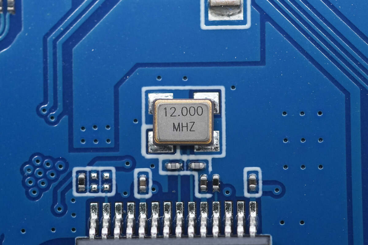

USB集线器芯片来自创惟,型号GL850G,是一颗四接口的USB2.0 HUB芯片,采用SSOP28封装。
芯片外置12.000MHz时钟晶振特写。

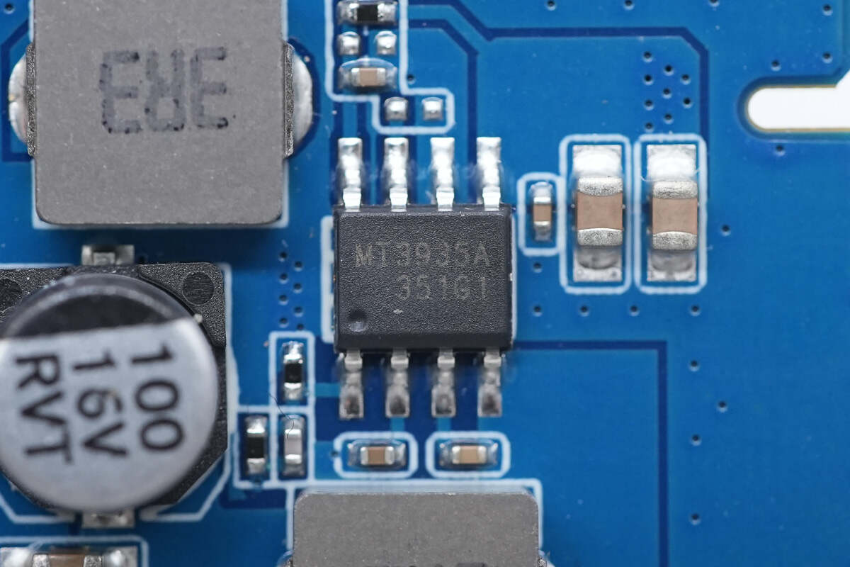

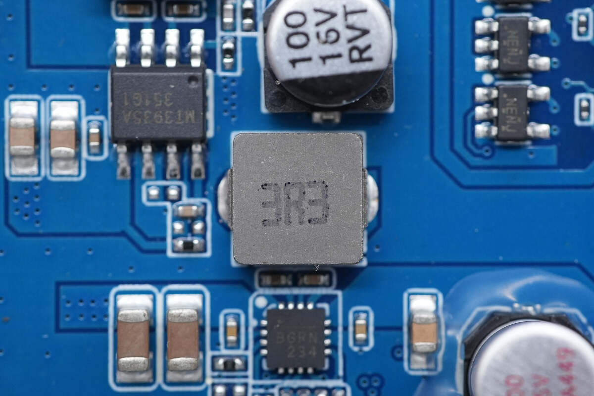

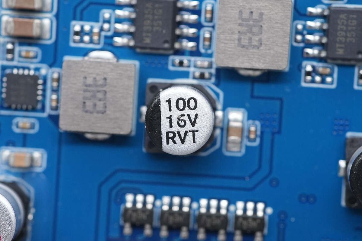

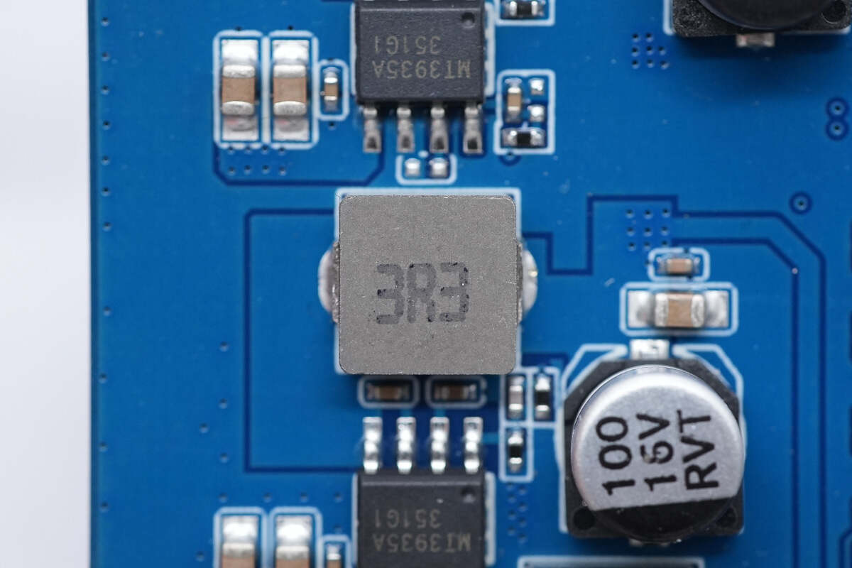

同步降压芯片来自莱颉,型号MT3935A,是一颗26V输入电压,4A连续输出电流,5A峰值输出电流的同步降压转换器,芯片内置开关管,采用SOP8-EP封装。
3.3μH合金电感特写。

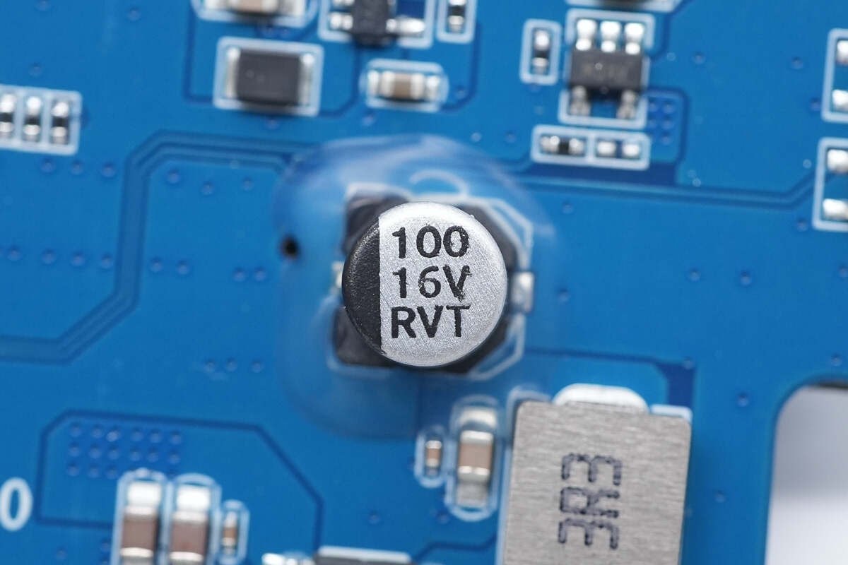

滤波电解电容规格为100μF 16V。扩展坞主板上共设有5路相同的降压电路,节省篇幅不再介绍。

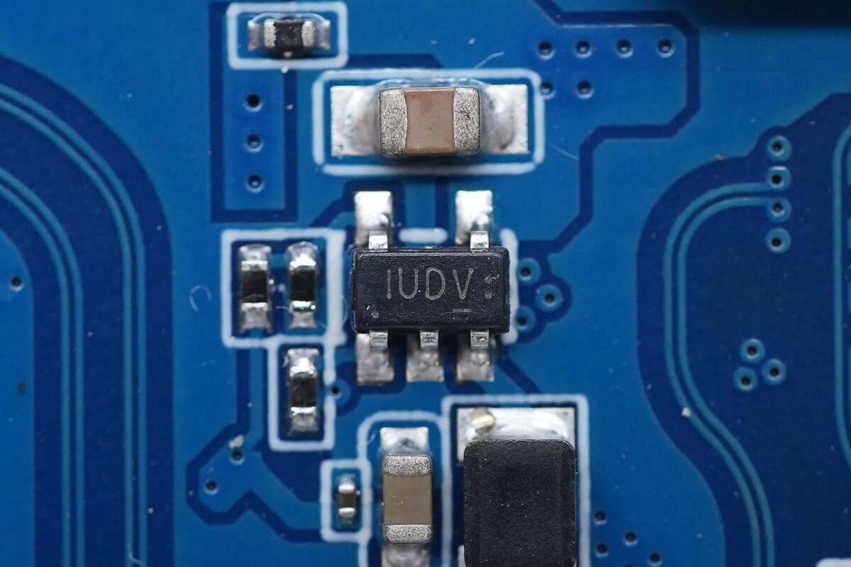

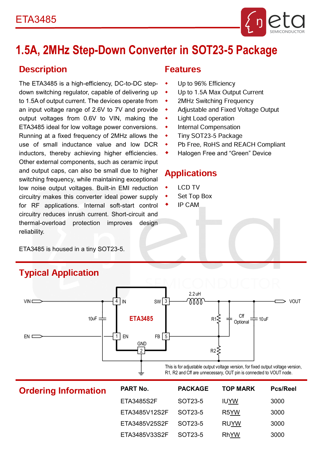

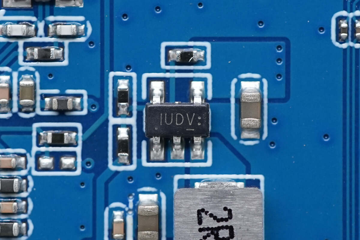

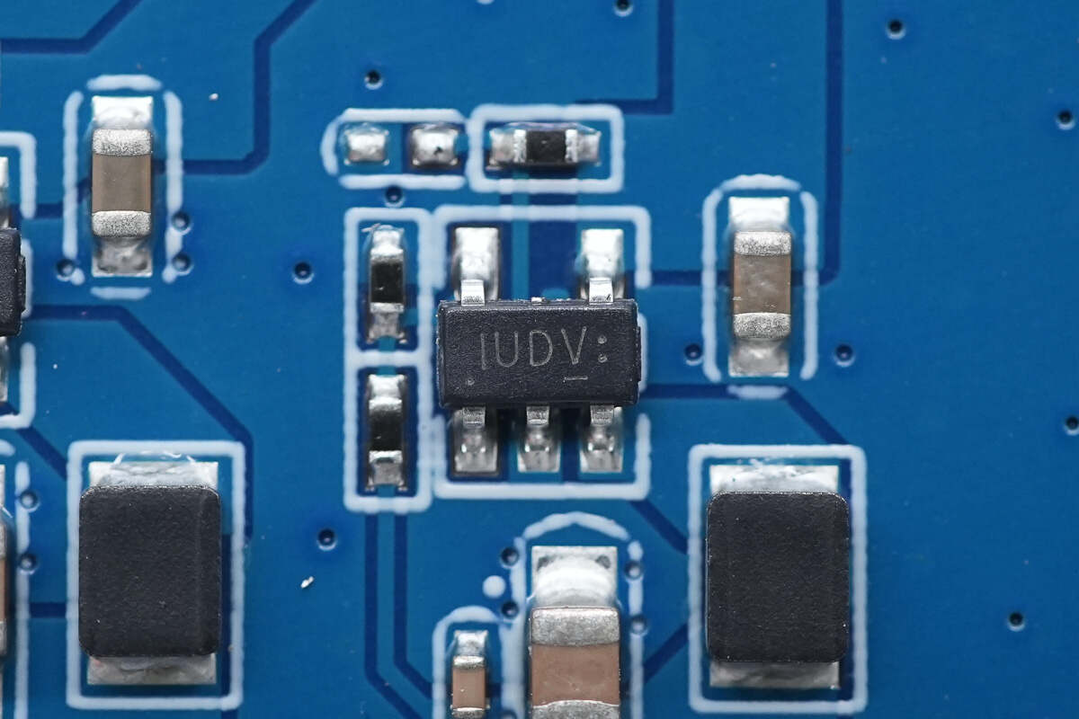

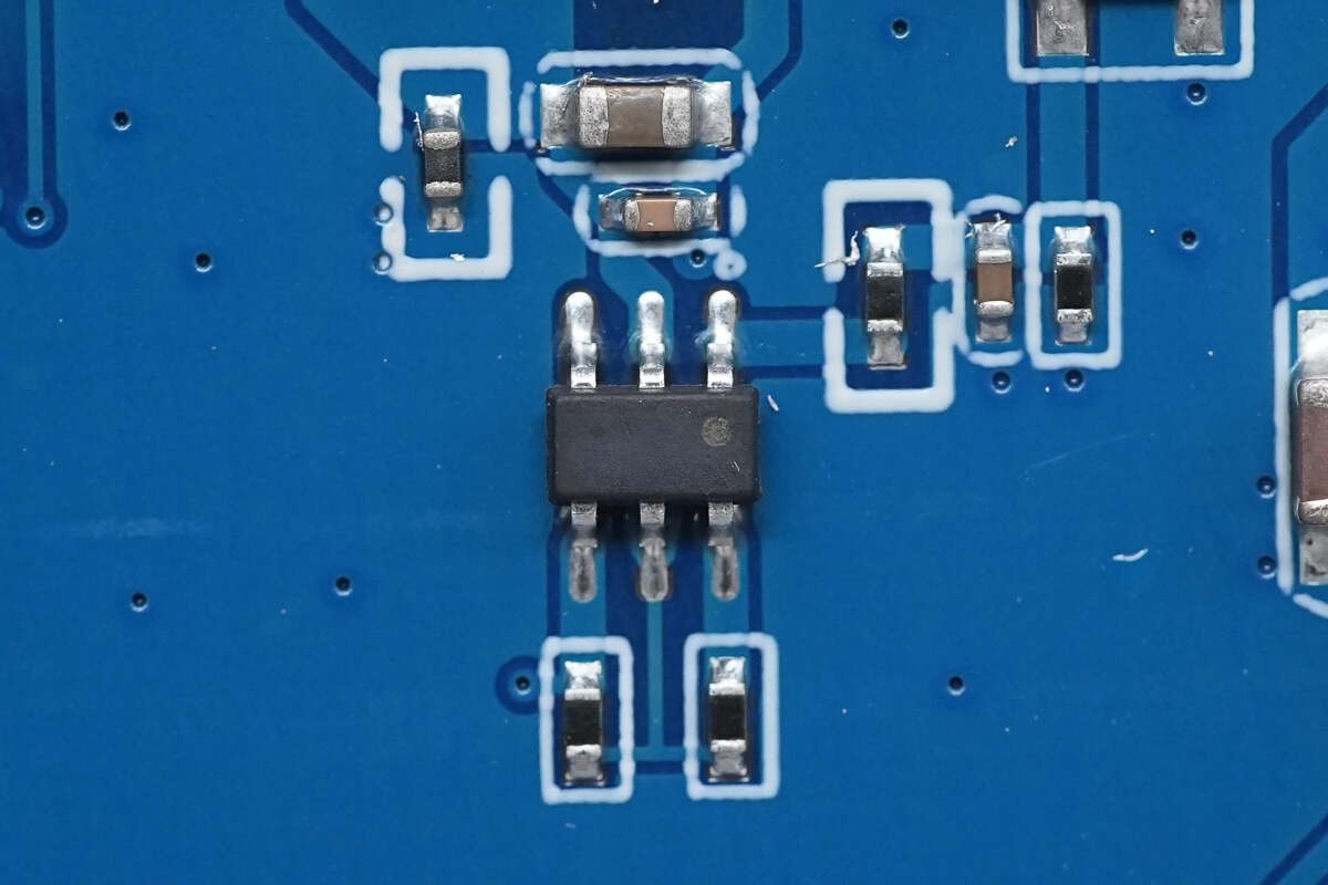

同步降压芯片来自钰泰半导体,丝印IU,型号ETA3485S2F,输入电压7V,输出电压可调,输出电流1.5A,开关频率为2MHz。并且具备1.2V、2.5V和3.3V固定输出电压版本,采用SOT23-5封装。
钰泰半导体 ETA3485 资料信息。

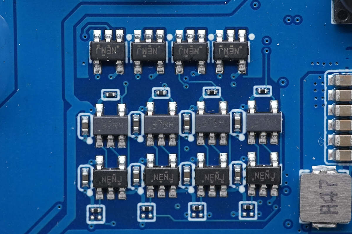

四颗缓冲门芯片来自德州仪器,丝印37RH,型号SN74LV1T125,具备三态输出。八颗缓冲门芯片丝印NENJ,型号SN74LV1T126,同样具备三态输出,采用SOT23封装。

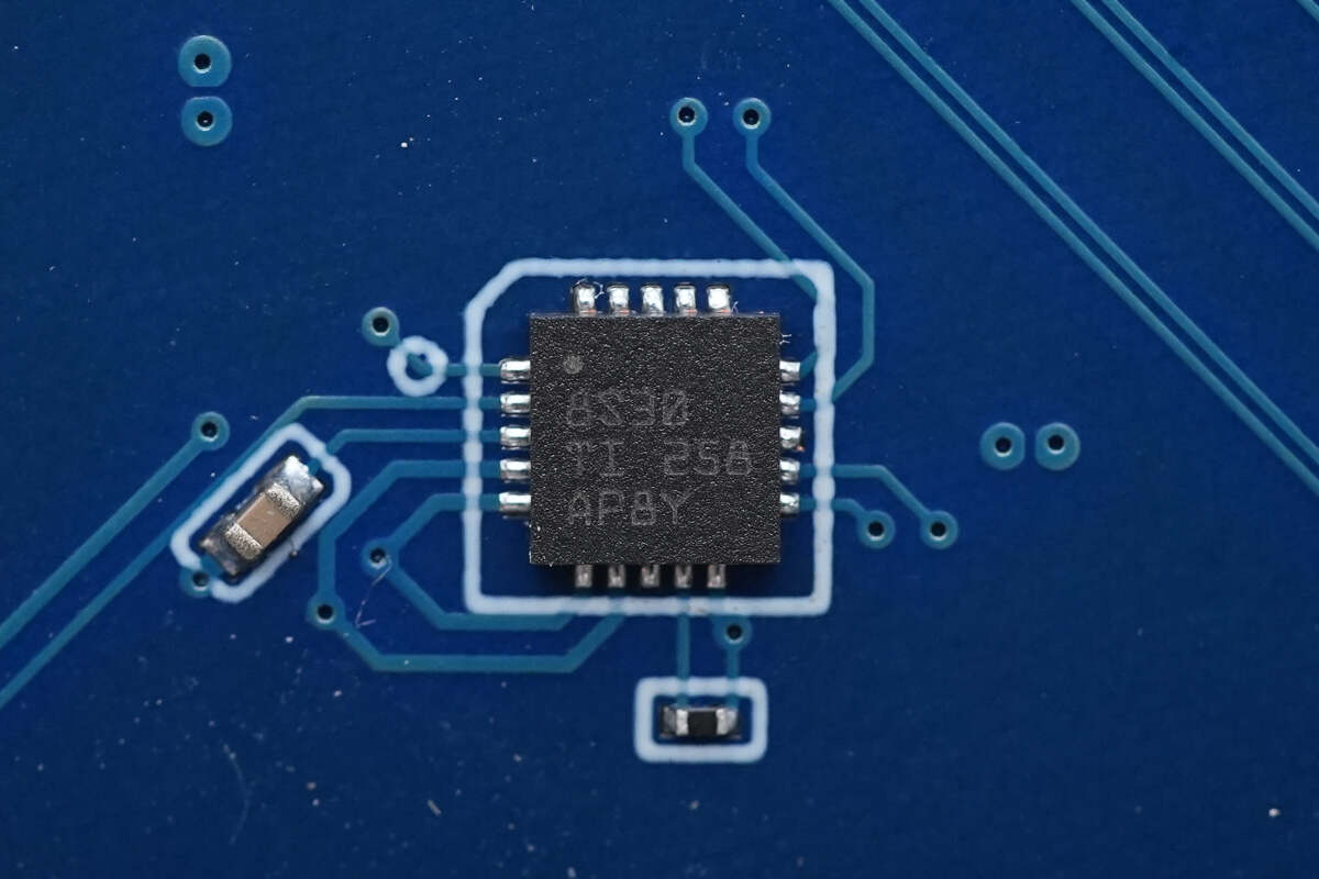

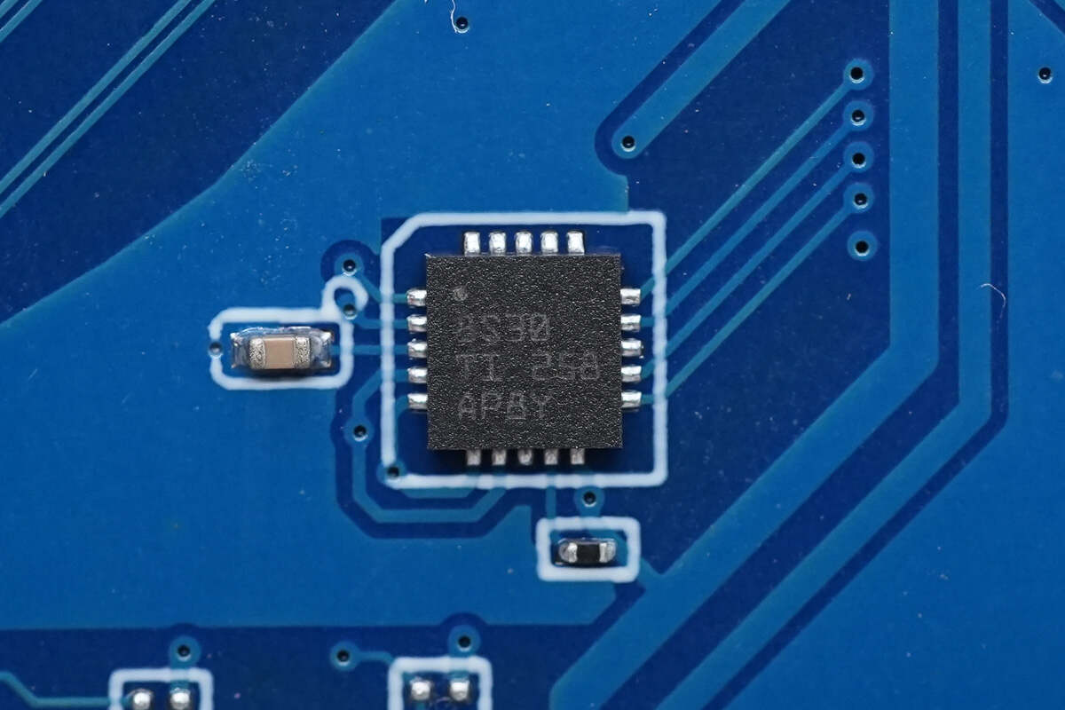

USB-C接口保护器来自德州仪器,丝印8S30,型号为TPD8S300,提供4通道VBUS短路过电压保护功能和8通道ESD保护,采用WQFN20封装。
另一颗USB-C接口保护器型号相同。

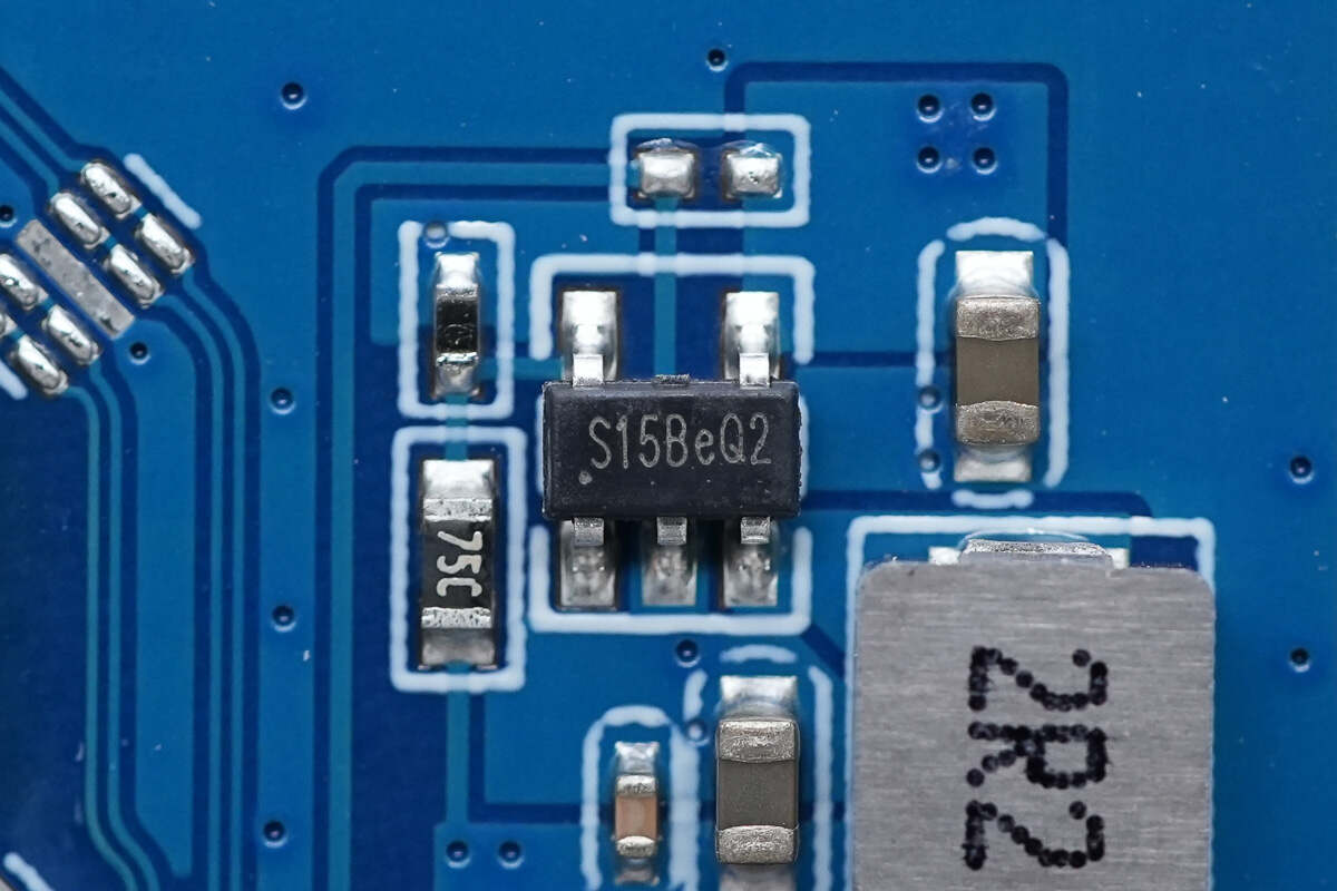

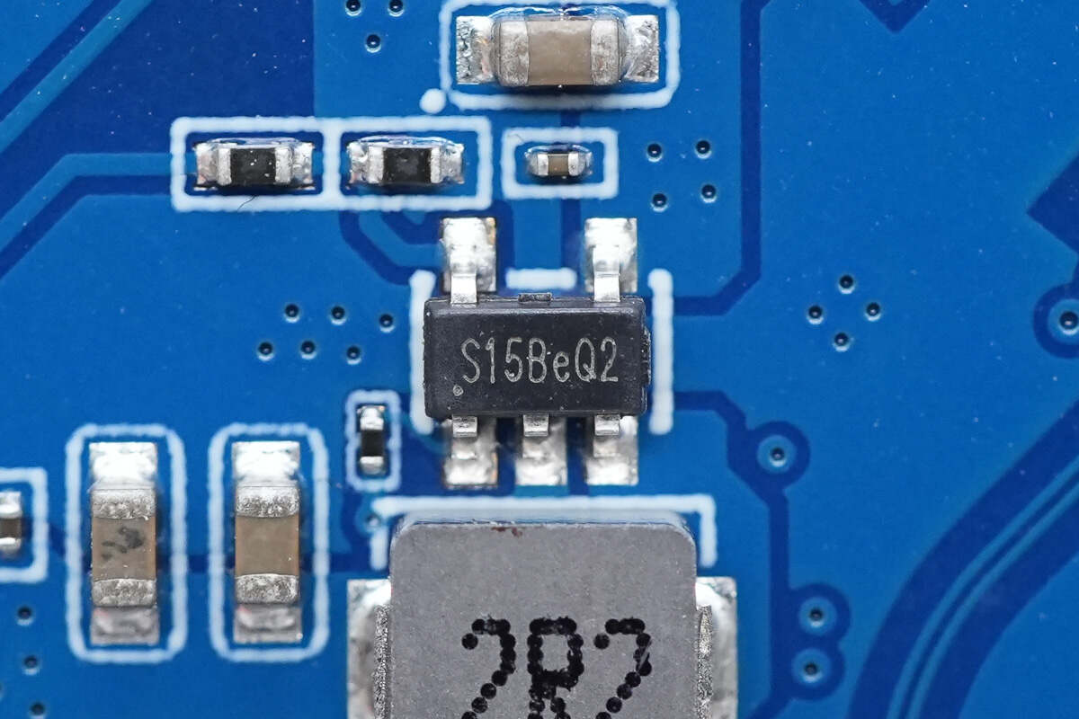

同步降压芯片来自拓尔微,丝印S15B,型号TMI3410,芯片支持5.5V输入电压,输出电流为1.2A,开关频率为1.5MHz,具备输入过电压保护、短路保护和过热保护,采用SOT23-5封装。

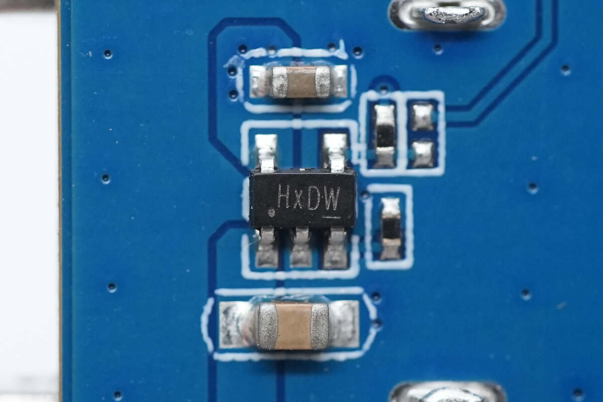

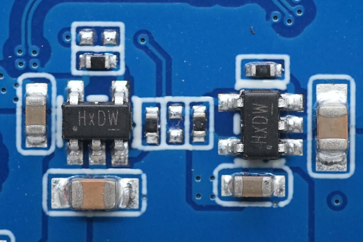

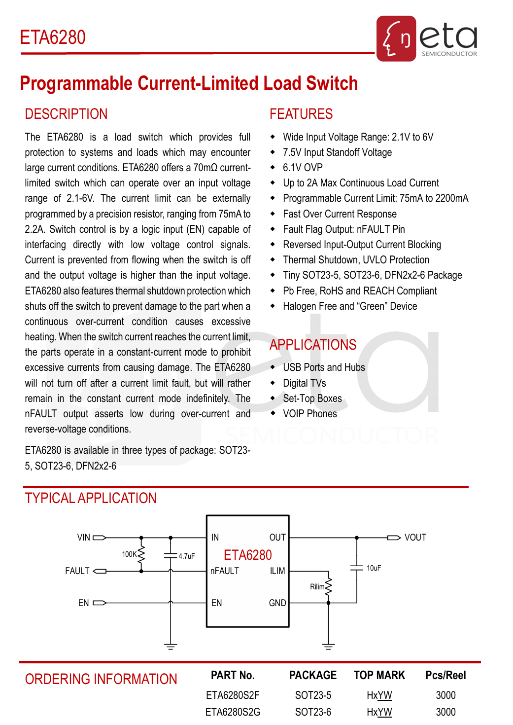

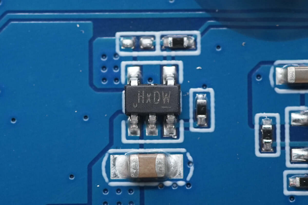

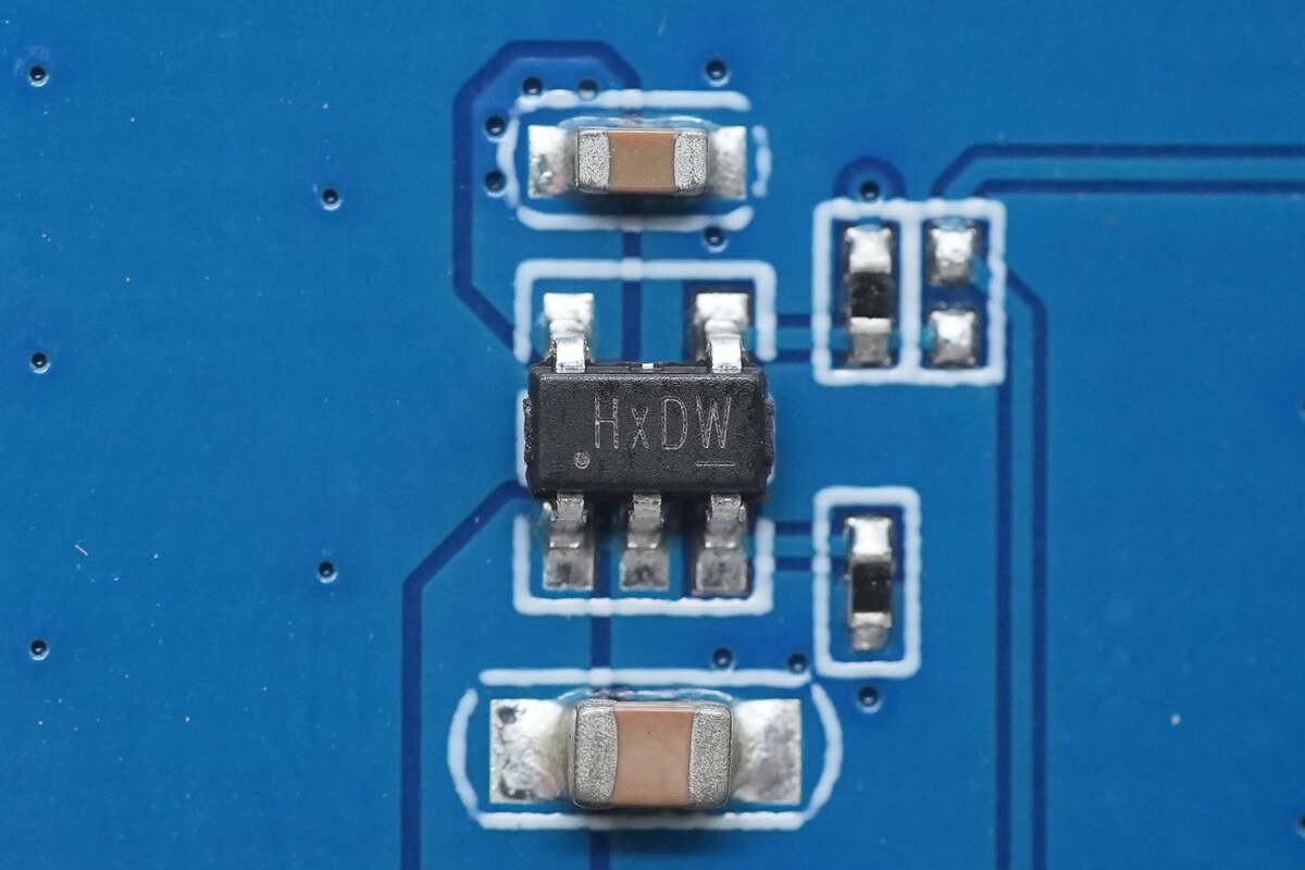

两颗过流保护芯片来自钰泰半导体,丝印Hx,型号ETA6280S2F,支持2.1-6V输入电压,具备6.1V过压保护,输出电流可通过外接电阻设置,支持75mA-2.2A设置,芯片具备快速过电流响应,支持反向电流阻断,采用SOT23-5封装。
钰泰半导体 ETA6280 资料信息。

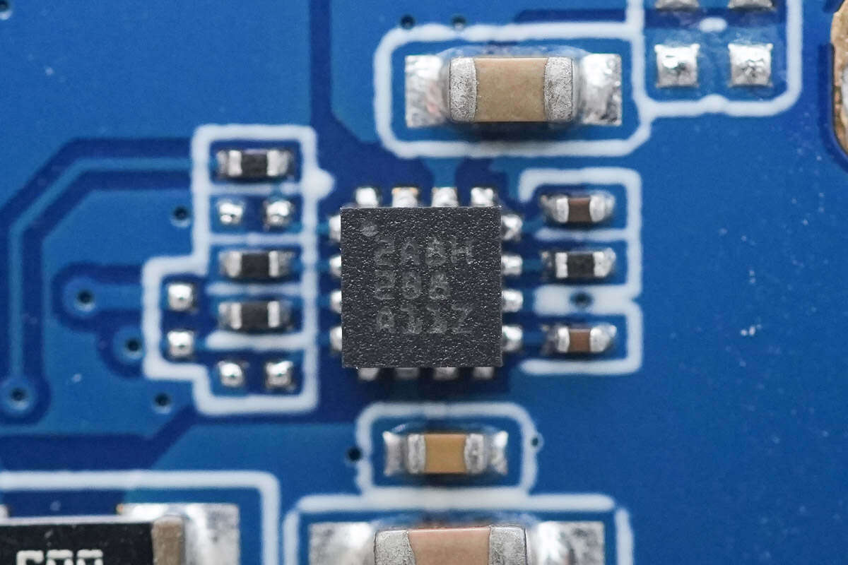

过流保护芯片来自德州仪器,丝印2ABH,型号TPS259472,支持23V工作电压,支持6A工作电流,过压钳位阈值和过流保护阈值可设置,具备可调节的输出压摆率控制,具备过热保护功能,通过IEC 62368-1 CB认证,采用QFN2*2封装。

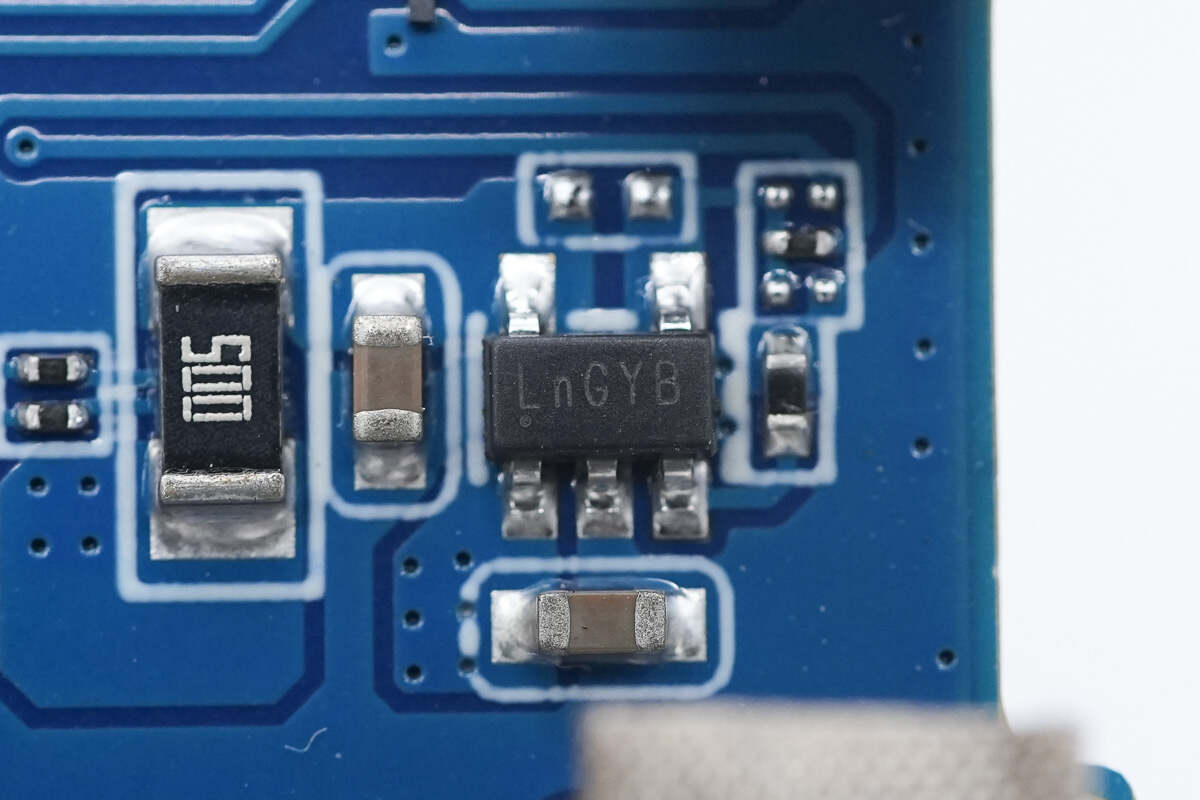

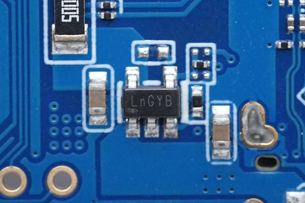

过流保护芯片丝印Ln,采用SOT23-5封装。
另一颗过流保护芯片丝印相同。

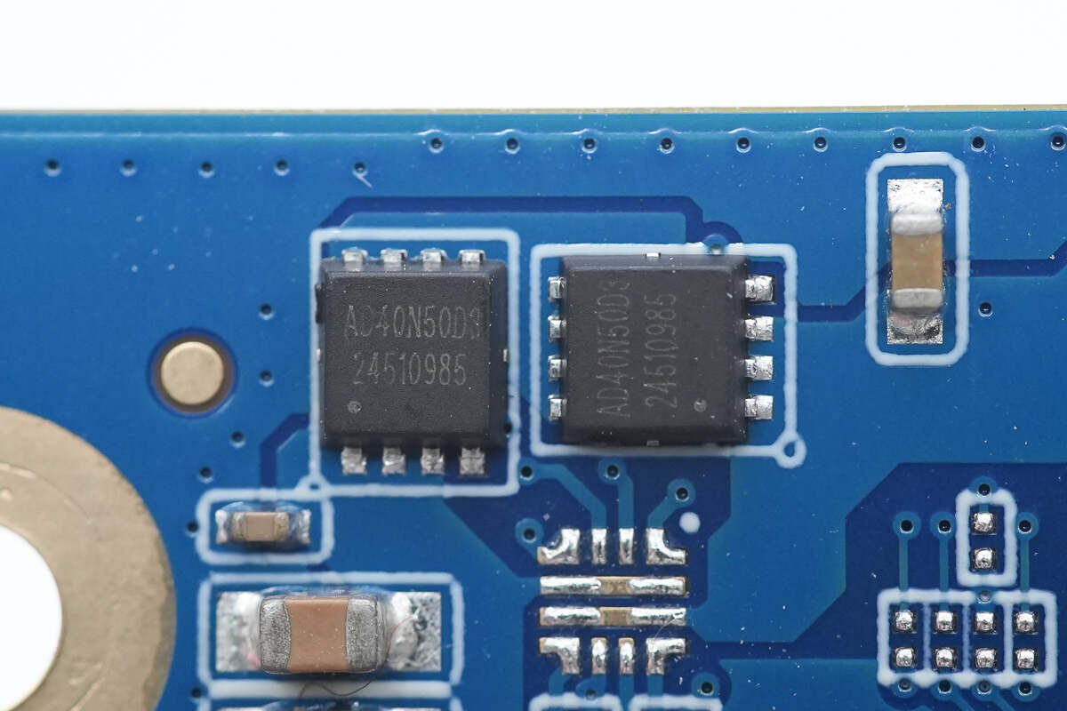

用于雷电5上行接口的VBUS开关管来自砹德曼,型号AD40N50D3,NMOS,导阻4.5mΩ,耐压40V,采用PPAK3*3封装。

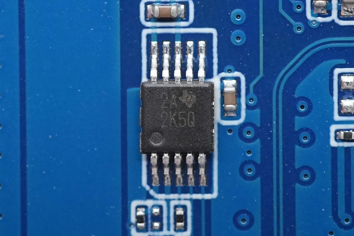

数字功率监控器来自德州仪器,丝印2K5Q,型号INA230,芯片支持36V总线电压,支持高侧或低侧检测,具备电流、电压和功率报告,采用VSSOP10封装。

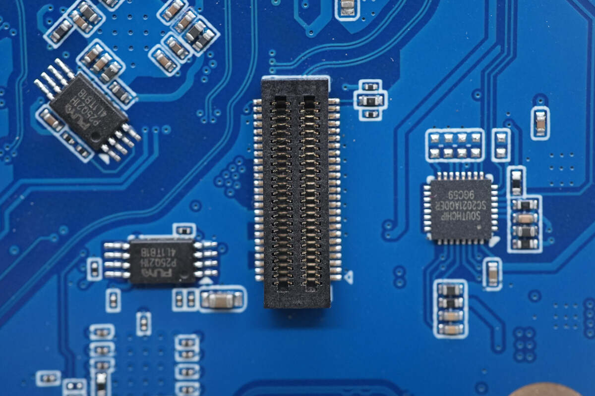

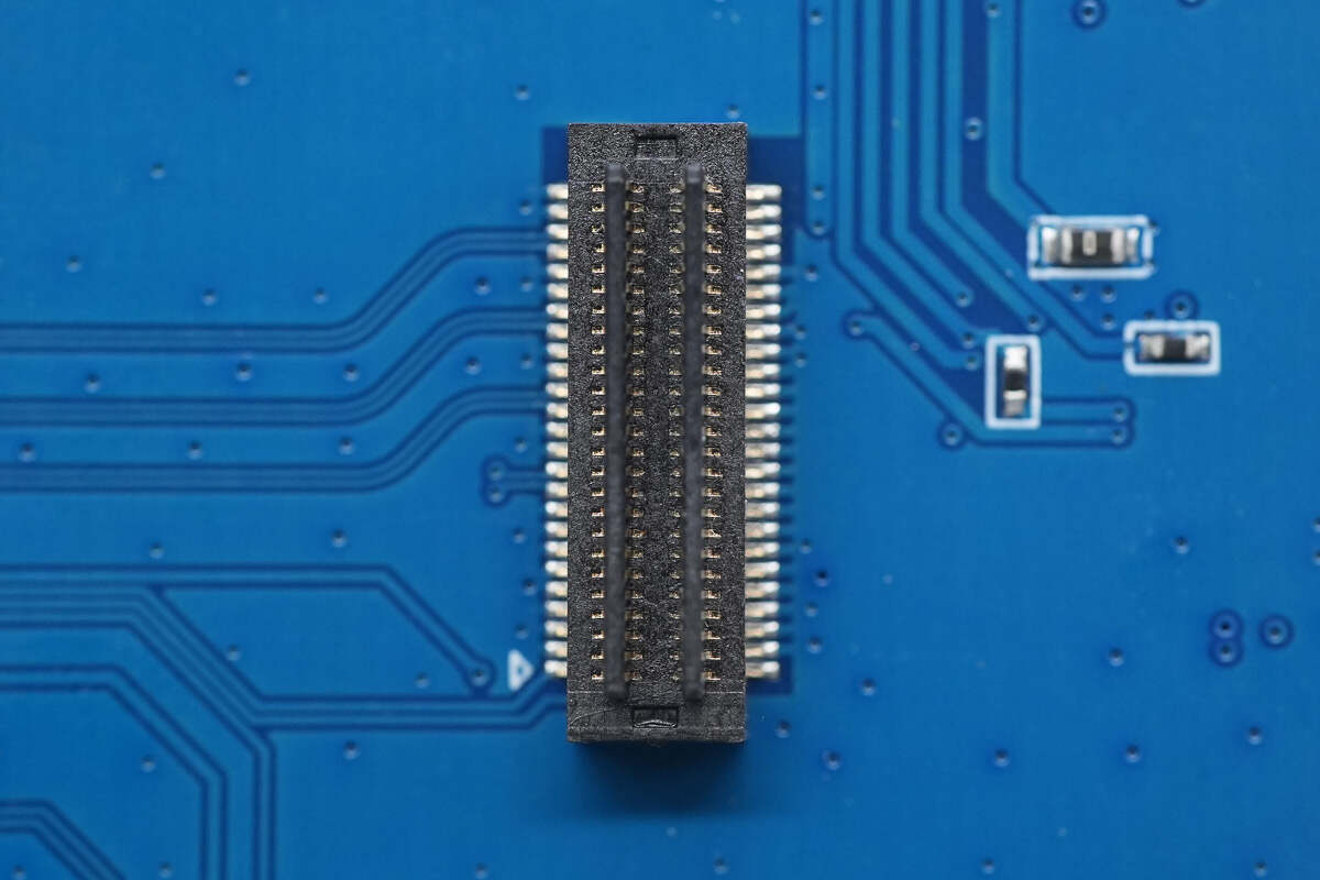

用于连接两块PCB的连接器特写。

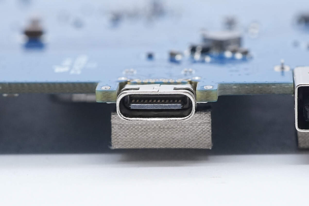

USB-C母座采用过孔焊接固定,粘贴导电布接地。
前面板USB-C母座采用沉板焊接。

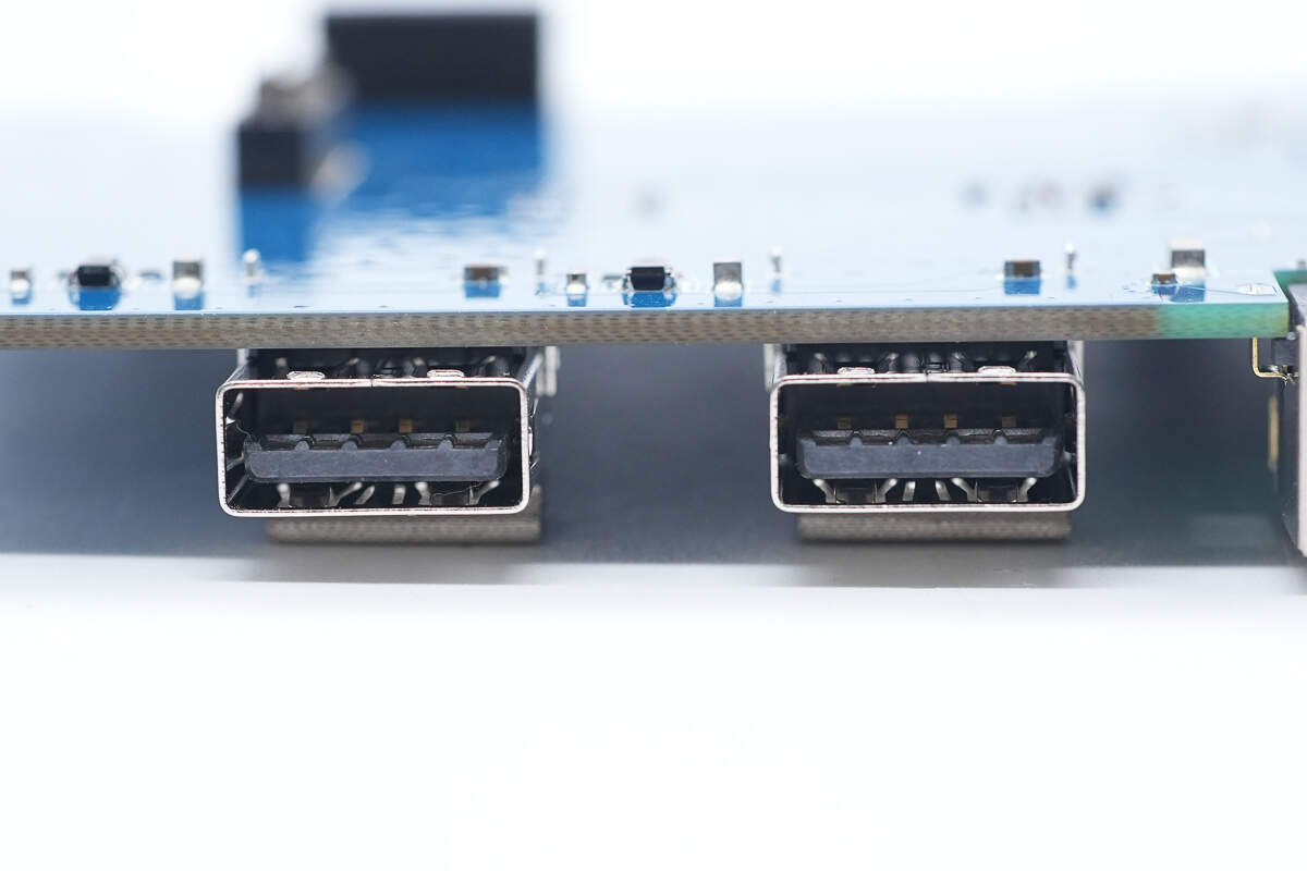

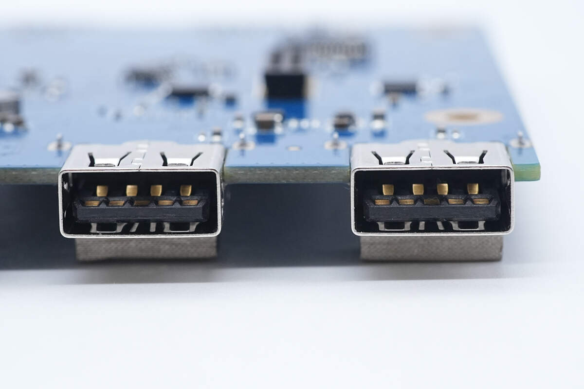

USB-A母座也采用沉板焊接。

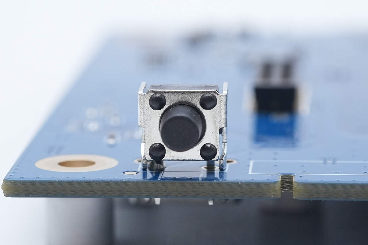

扩展坞电源按键采用过孔焊接。

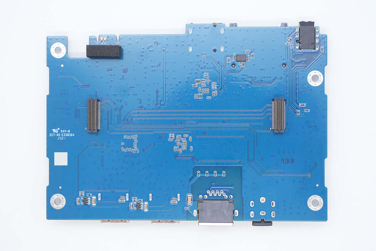

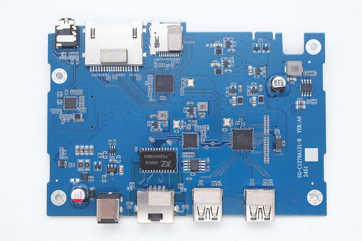

另一面接口扩展板左下角设有电源插座,依次设有网线接口,USB-A接口,顶部设有耳机接口,SD卡槽和TF卡槽,中间位置设有集线器芯片,网卡芯片和读卡器芯片,左侧设有音频转接芯片。
背面设有连接器,指示灯,存储器和过流保护芯片。

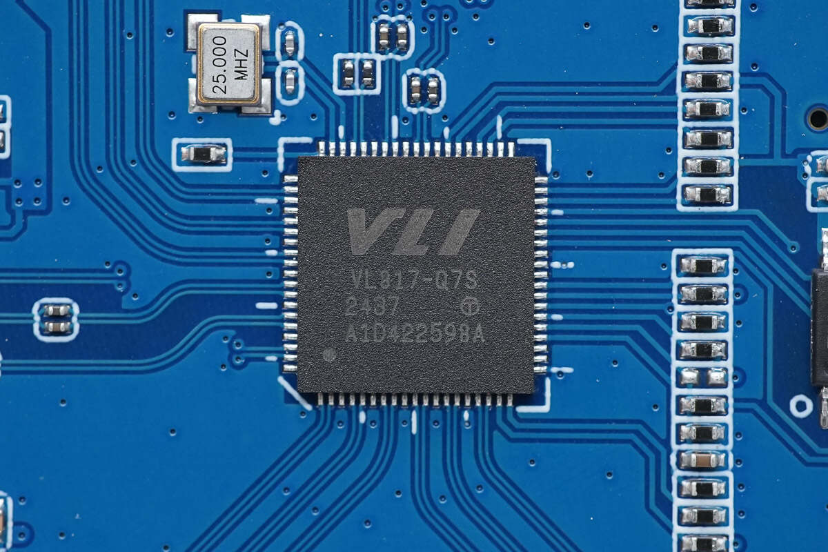

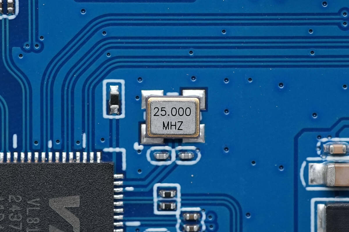

USB集线器芯片来自威锋电子,型号VL817-Q7S,是一颗5G速率的集线器芯片,用于USB接口扩展,采用QFN76封装。

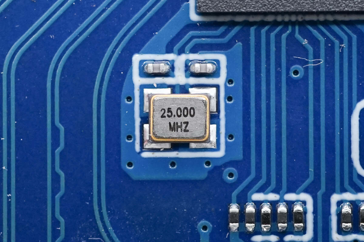

25.000MHz时钟晶振特写。

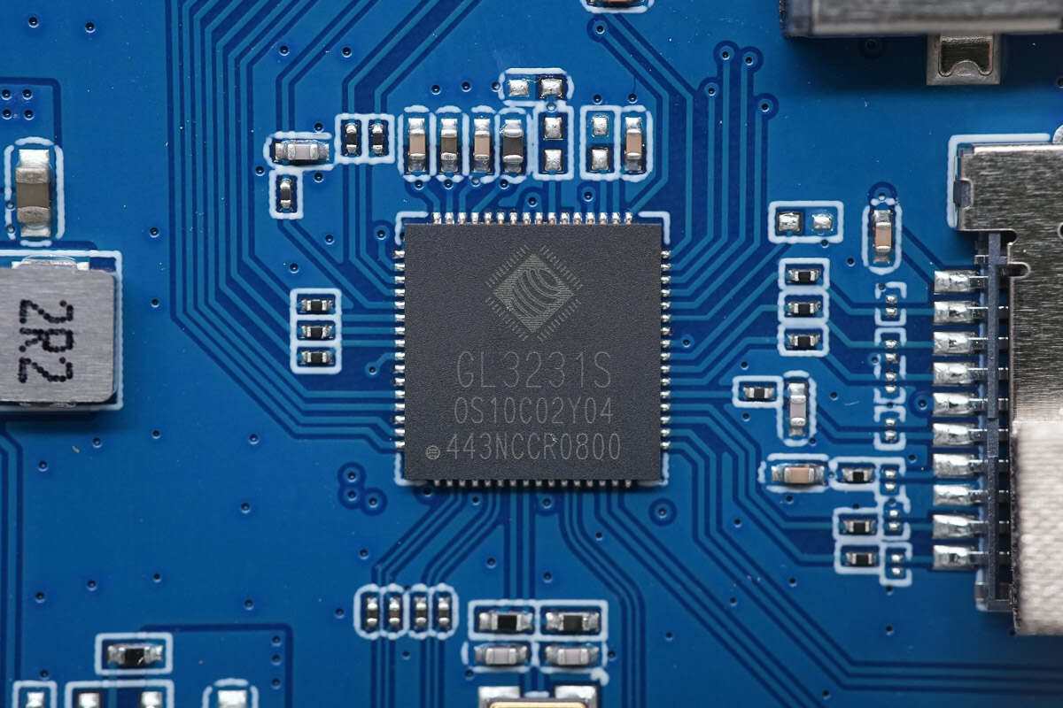

读卡器芯片来自创惟,型号GL3231S,是一颗USB3.1 GEN1读卡器控制器,芯片集成DC-DC转换器,支持SD 3.0 UHS-1和SD 4.0 UHS-2存储卡,采用QFN64封装。
25.000MHz时钟晶振特写。

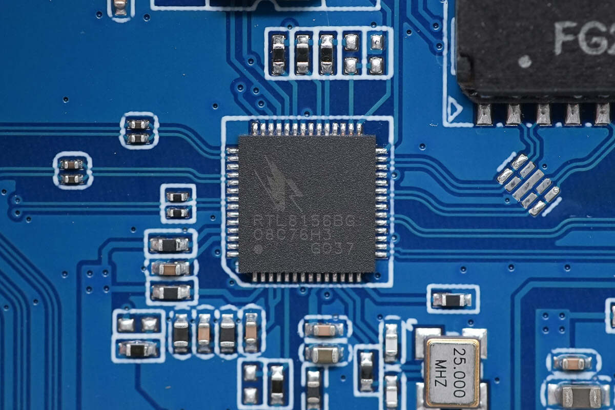

2.5G网卡芯片来自瑞昱半导体,型号RTL8156BG,用于USB3.0转2.5G有线网络,并向下支持千兆和百兆速率,采用QFN56封装。

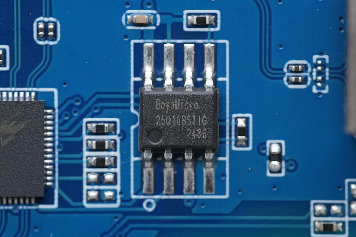

存储器来自博雅,型号BY25Q16BSTIG,容量为2MB,采用SOP8封装。

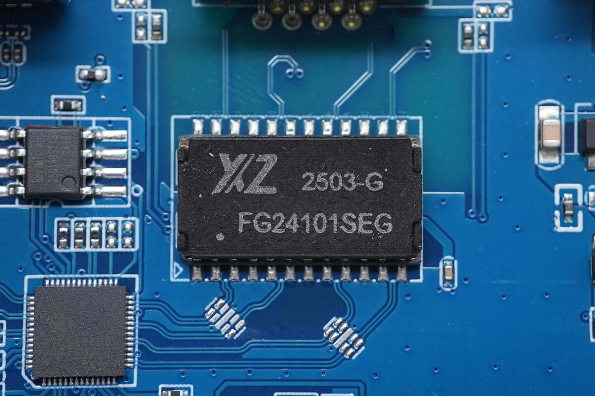

网络变压器来自言行智,型号FG24101SEG,贴片焊接。

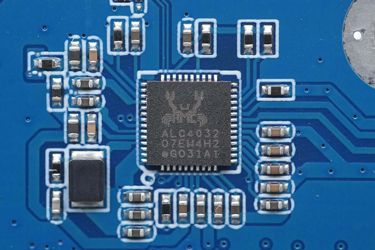

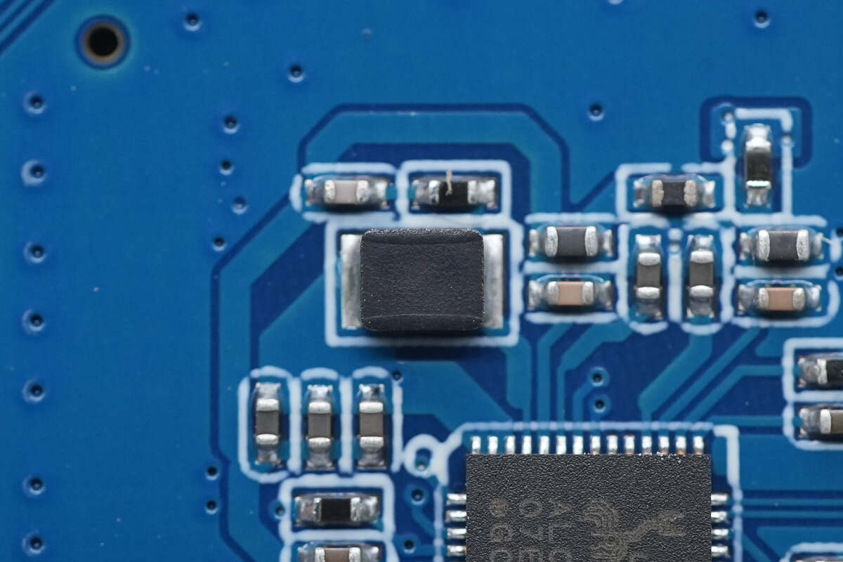

音频芯片来自瑞昱半导体,型号ALC4032,是一款低功耗USB数字音频芯片,支持192kHz/24bit采样率,采用QFN48封装。
芯片外置降压电感特写。

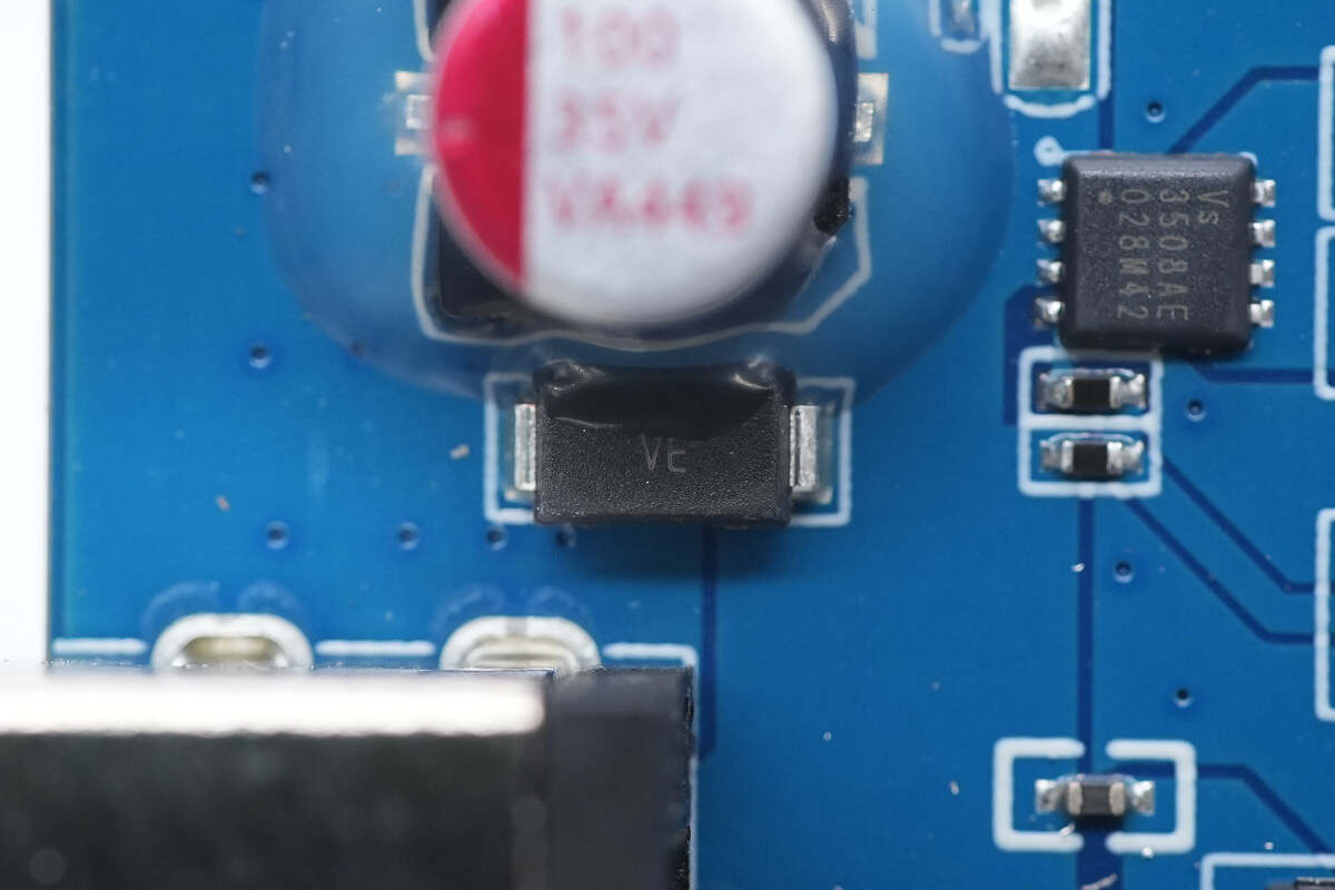

电源输入端设有TVS抑制过压浪涌。
输入端滤波电容规格为100μF35V。

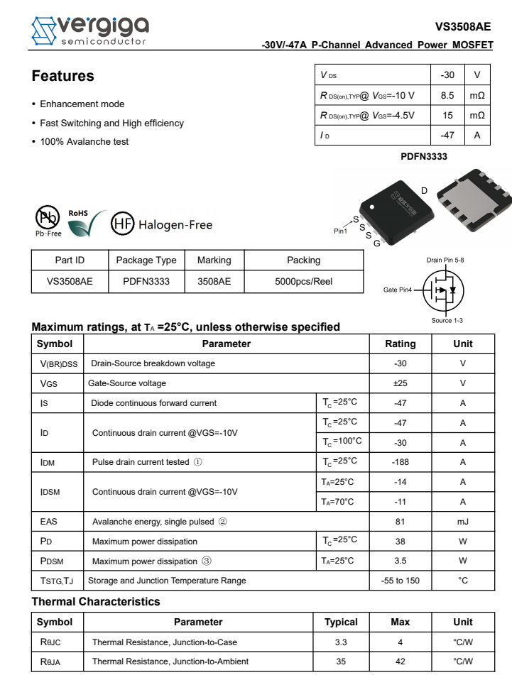

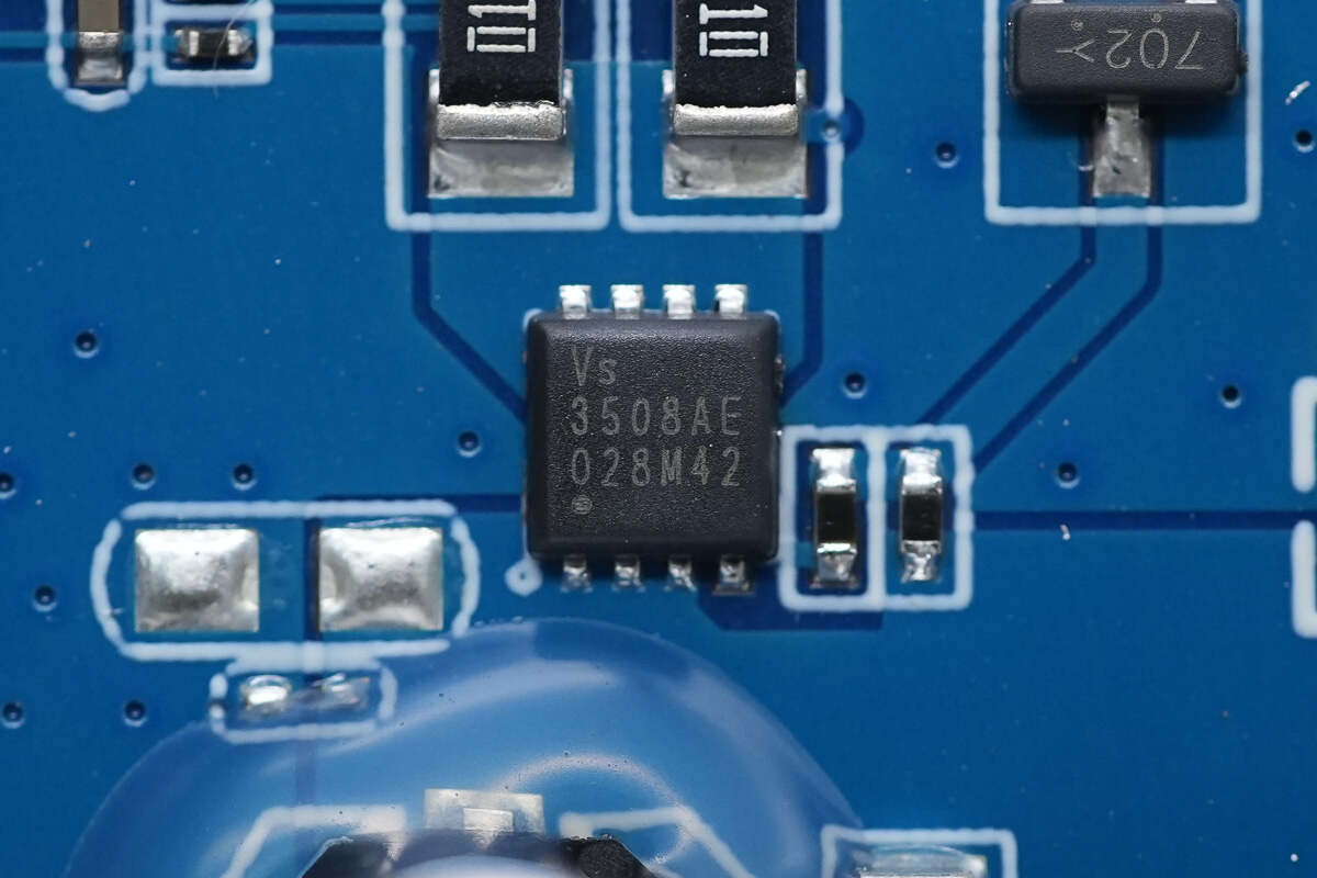

用于供电控制的开关管来自威兆半导体,型号VS3508AE,PMOS管,耐压-30V,导阻8.5mΩ,采用PDFN3333封装。
威兆半导体 VS3508AE 详细资料。

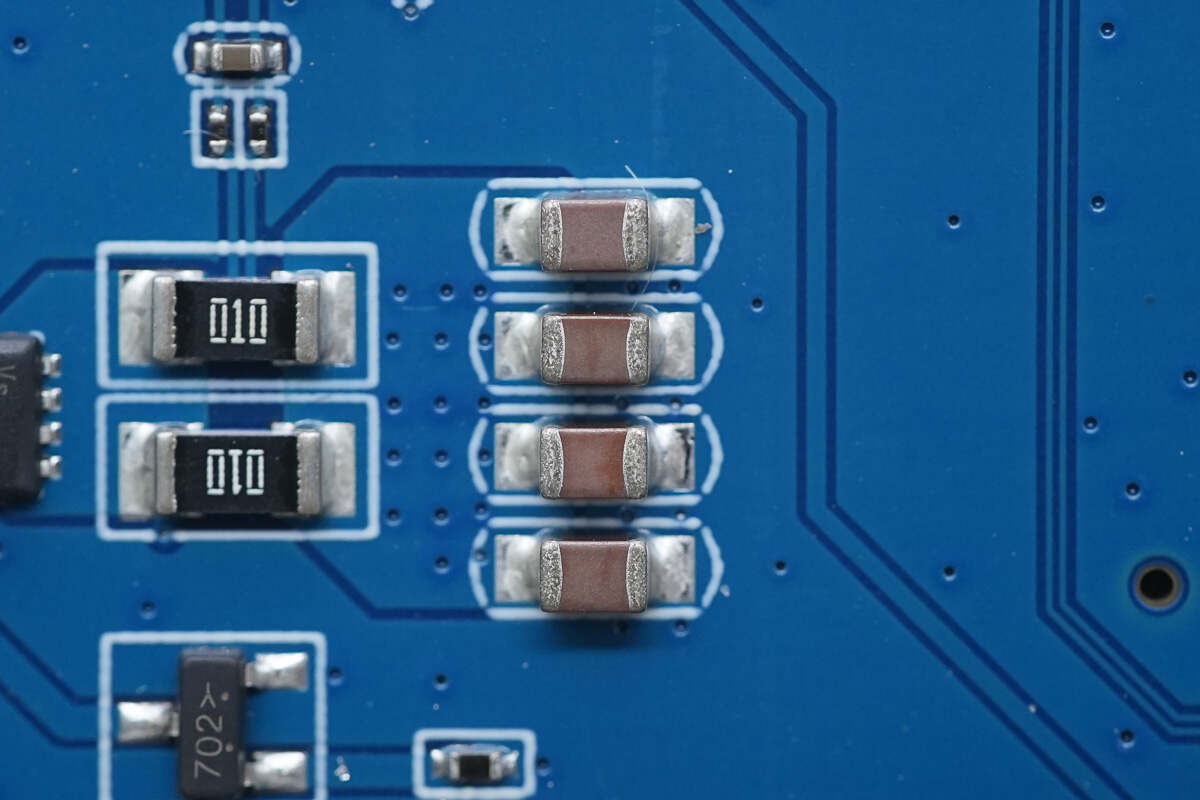

电流取样电阻和滤波电容特写。

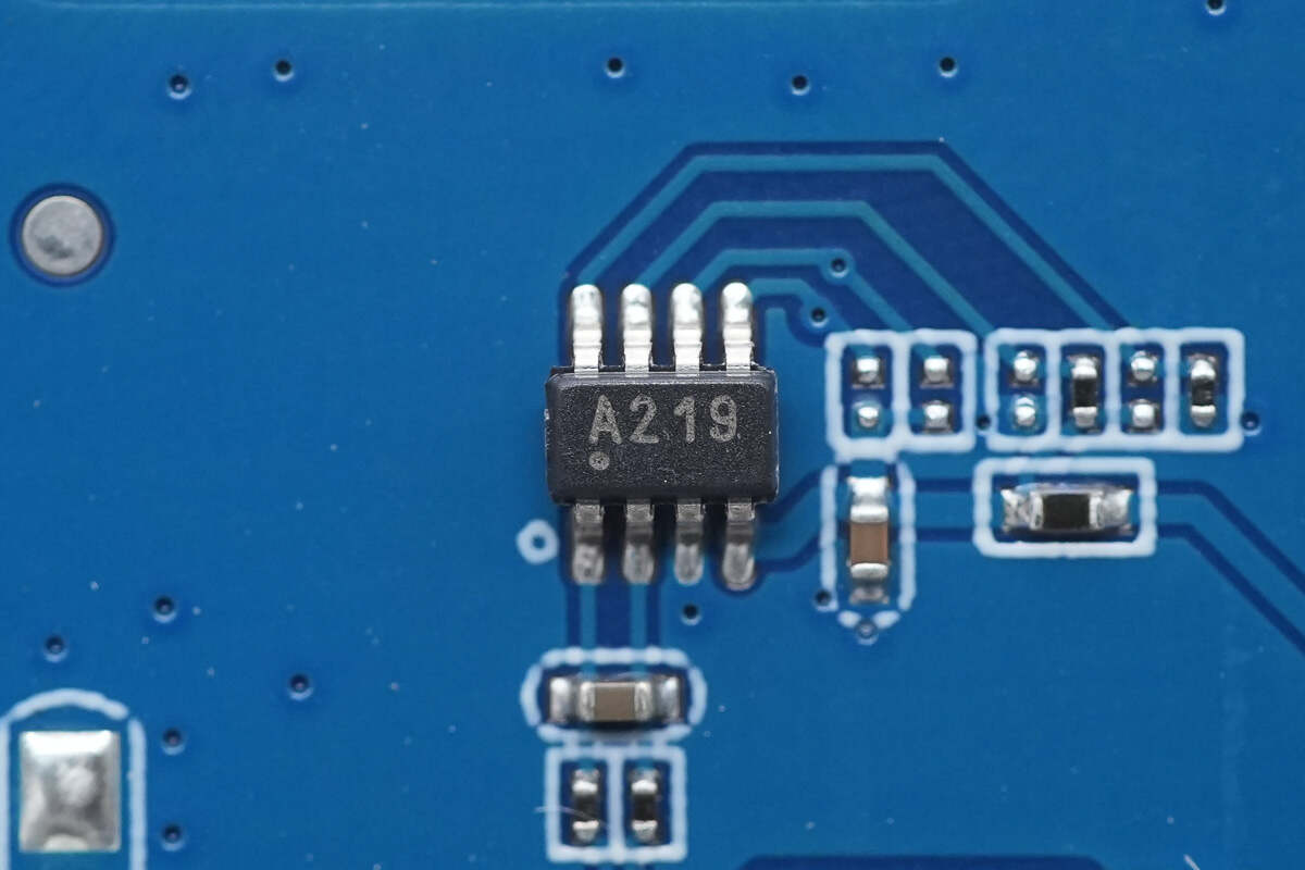

电流采样芯片来自德州仪器,型号INA219,是一颗具有I2C接口的零漂移双向电流功率检测芯片,支持26V电压,具备电压和电流检测通道,采用SOT23-8封装。

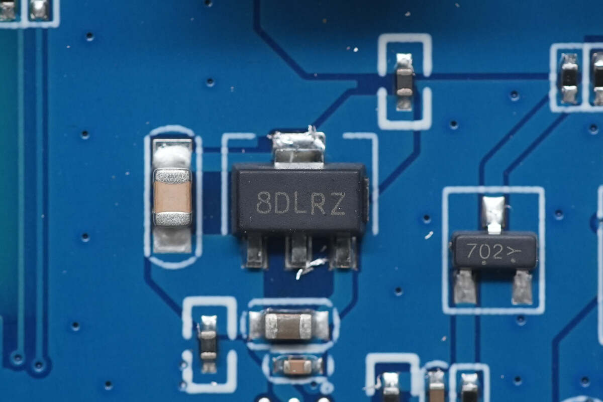

稳压芯片来自乐山无线电,丝印8DL,型号LR6375A33P,输入耐压36V,输出电压3.3V,输出电流250mA,采用SOT-89-3封装。

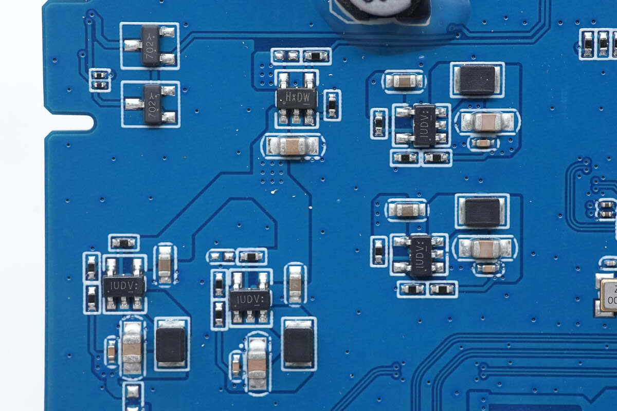

PCBA模块同步降压芯片和过流保护芯片特写。
其中四路同步降压芯片均采用钰泰半导体ETA3485S2F。
过流保护芯片采用钰泰半导体ETA6280S2F。

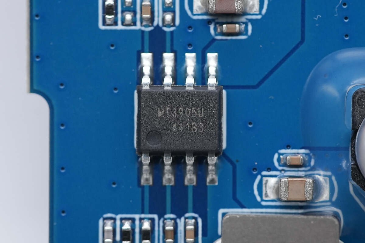

同步降压芯片来自莱颉,型号MT3905U,是一颗30V输入电压,4A连续输出电流,5A峰值输出电流的同步降压转换器,芯片内置开关管,采用SOP8-EP封装。

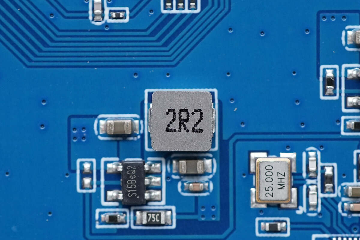

3.3μH合金电感特写。
输出滤波电容规格为100μF16V。
同步降压芯片采用钰泰半导体ETA3485S2F。
2.2μH合金电感特写。
同步降压芯片采用拓尔微TMI3410。
2.2μH合金电感特写。

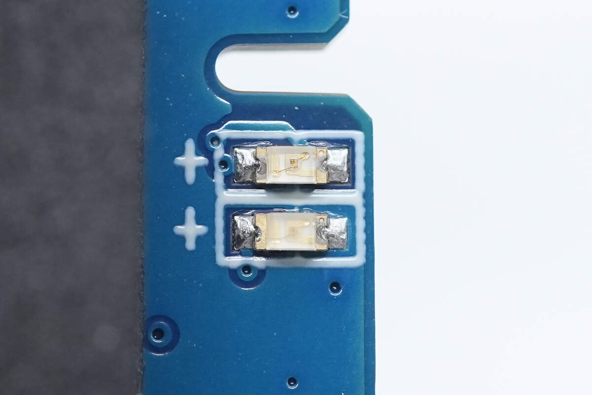

贴片LED用于指示扩展坞工作状态。
用于连接两块PCB的连接器特写。

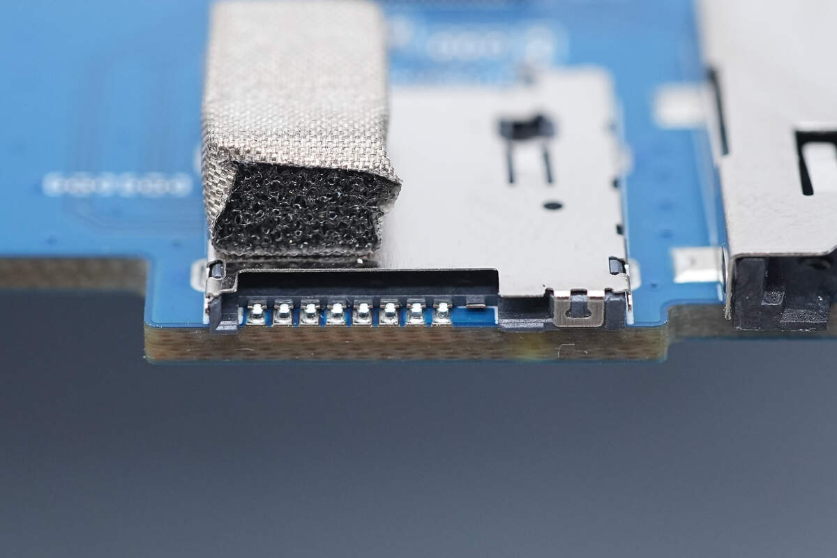

TF卡槽采用贴片焊接。

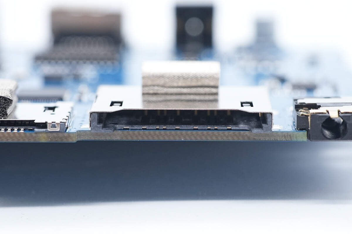

SD卡槽也为贴片焊接。

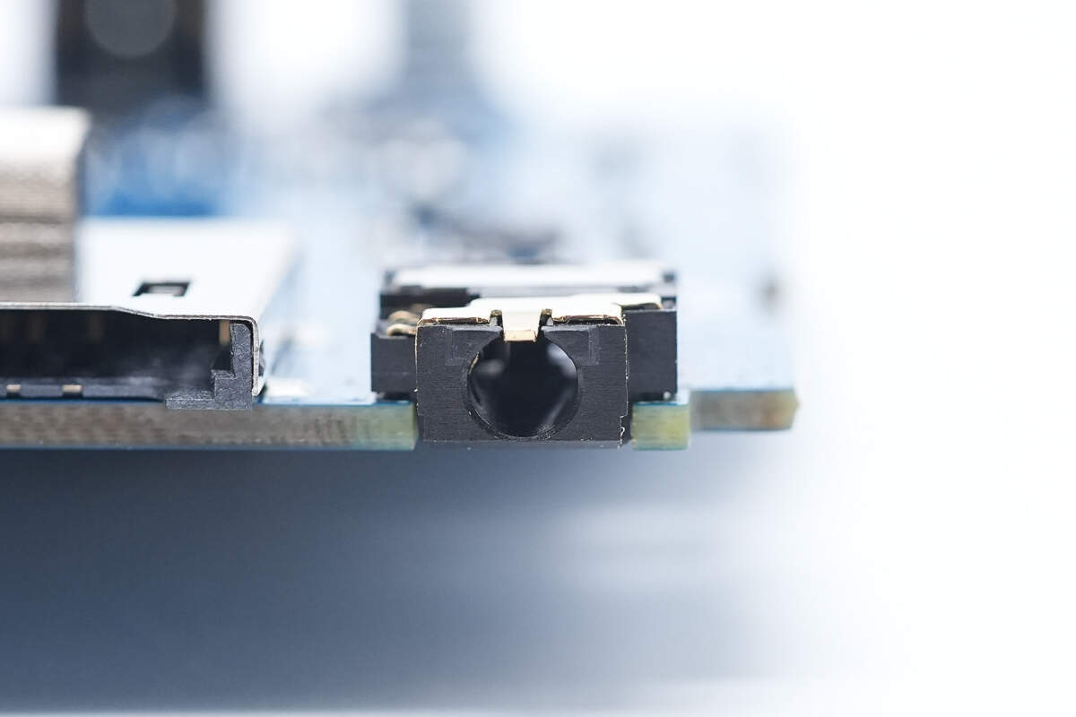

3.5mm音频接口为沉板焊接。

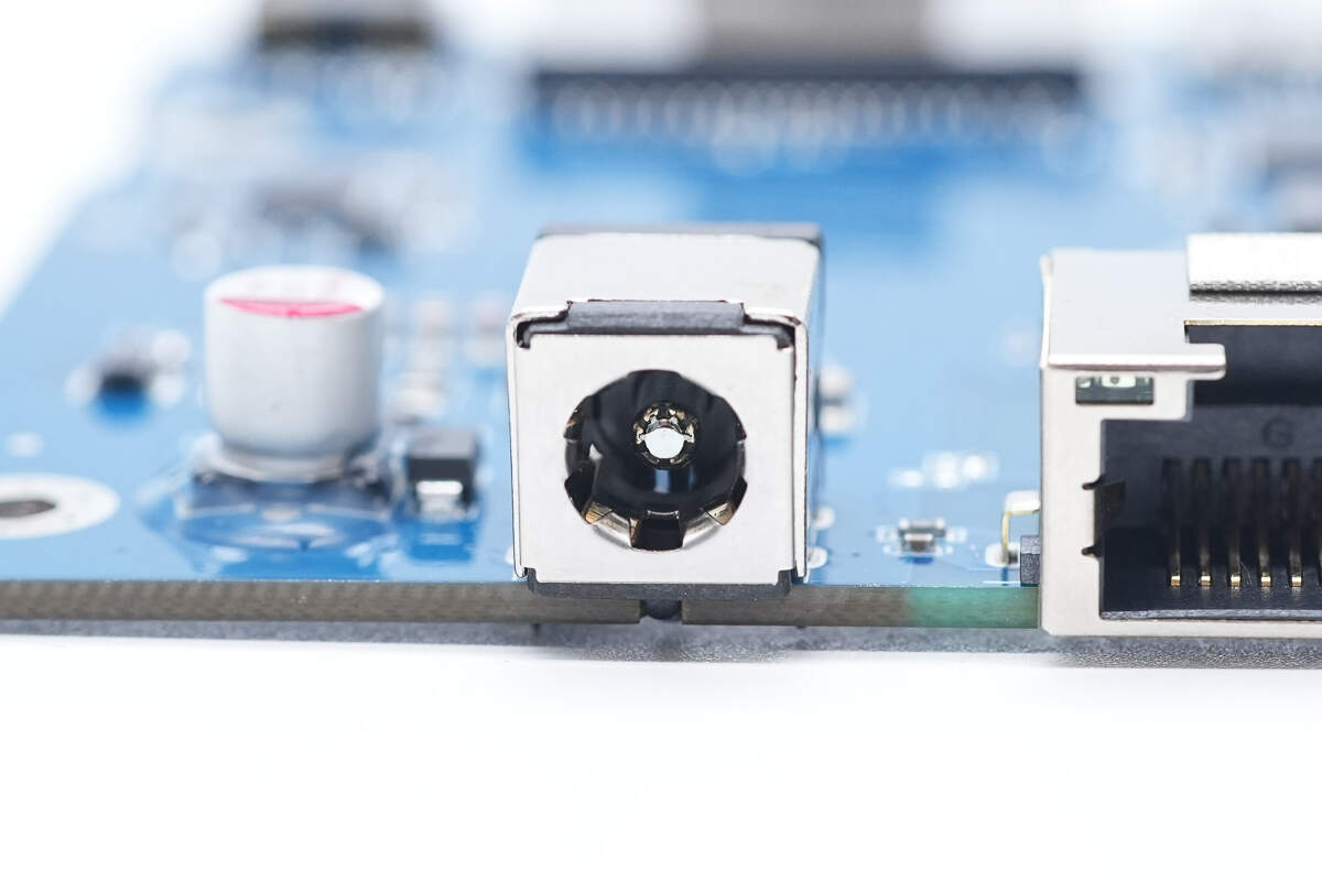

电源插座采用过孔焊接固定。

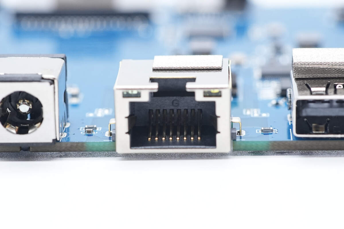

网线接口沉板焊接降低厚度,并设有指示灯。
USB-A母座采用过孔焊接固定。
全部拆解一览,来张全家福。

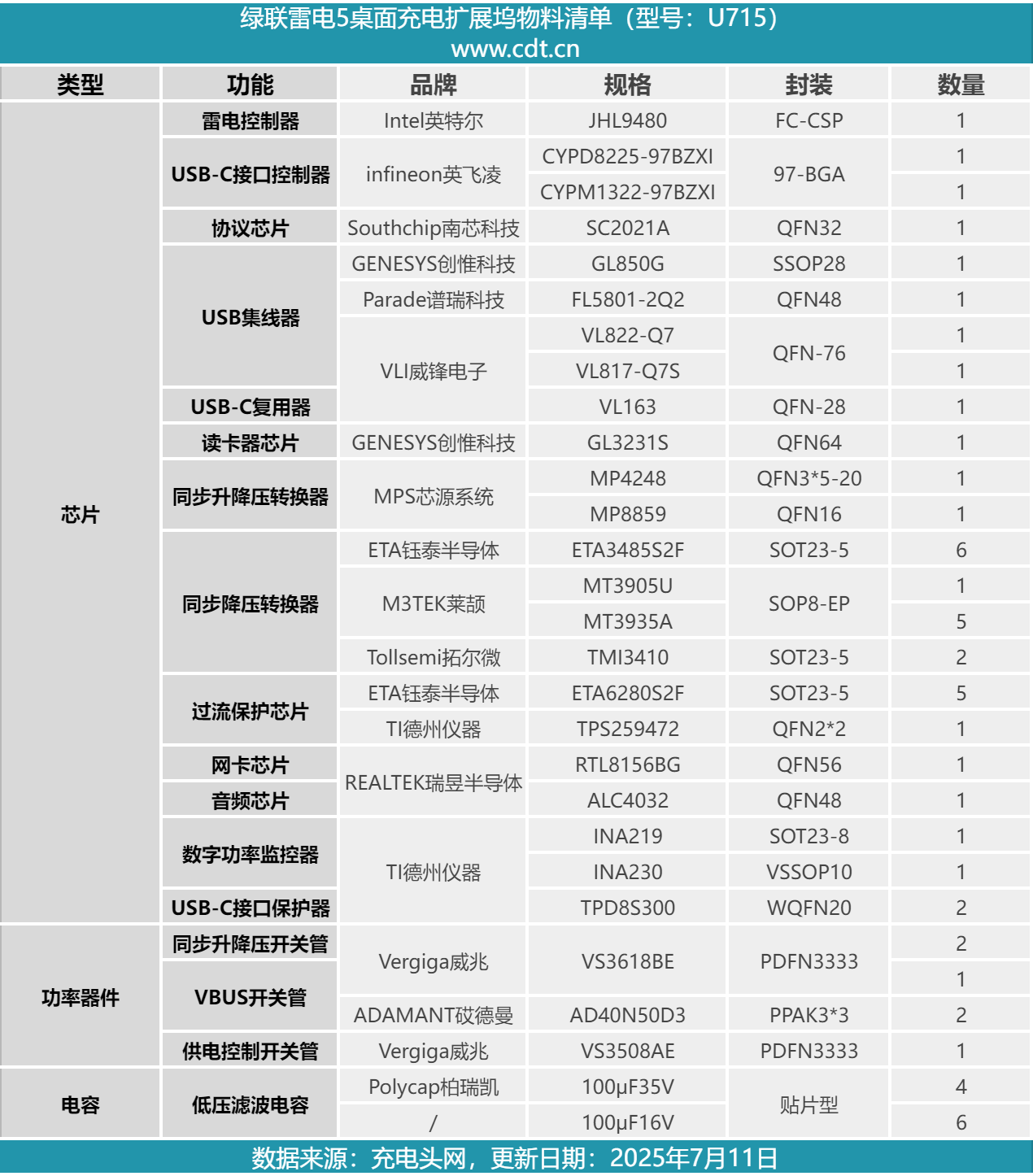

最后附上绿联雷电5扩展坞的核心器件清单,方便大家查阅。
绿联雷电5桌面充电扩展坞采用铝合金外壳,通过外接电源连接供电。扩展坞机身前端设有USB-C和USB-A接口以及SD和TF卡槽,便于连接常用设备。机身后端设有雷电5接口和网线接口,以及USB-A接口,方便连接不常插拔的设备。
充电头网通过拆解了解到,绿联雷电5扩展坞采用铝合金壳体,内部PCBA模块设有屏蔽罩和散热片,通过螺柱固定。扩展坞模块使用两块PCB组成,通过高速连接器连接。扩展坞使用英特尔JHL9480雷电5控制器,搭配英飞凌USB-C控制器,实现多个雷电5接口扩展。
USB-A和USB-C接口使用威锋电子集线器进行扩展,使用芯源系统MP4248和MP8859同步升降压转换器用于电压转换,网卡和音频芯片均来自瑞昱半导体。对应发热芯片粘贴导热垫通过屏蔽罩散热,降低温升,确保稳定可靠使用。
