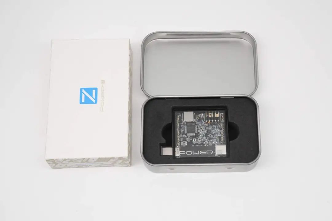

打开外包装,POWER-Z ET240 PD嗅探器外由银色金属铁盒封装,方便日常收纳。

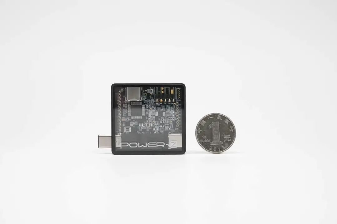

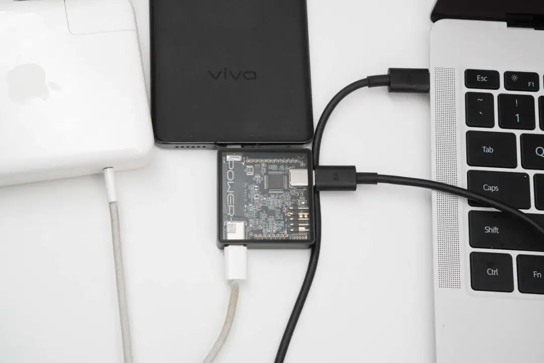

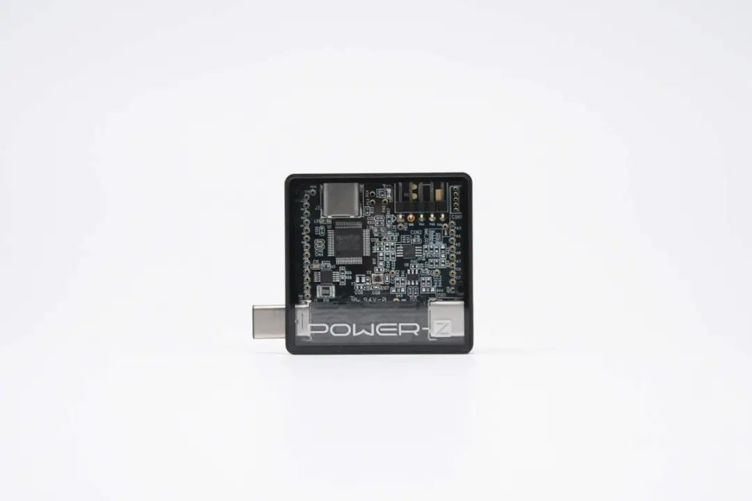

POWER-Z ET240 PD嗅探器外观采用放正造型,CNC铝制外壳,表面阳极氧化处理,顶盖为透明天窗设计,内部PCB设计一览无遗。
顶盖采用树脂玻璃材质,屏幕为窄边框设计,透过天窗可以看到,内部元器件摆放紧凑,科技感拉满,底部印有“POWER-Z ”LOGO。

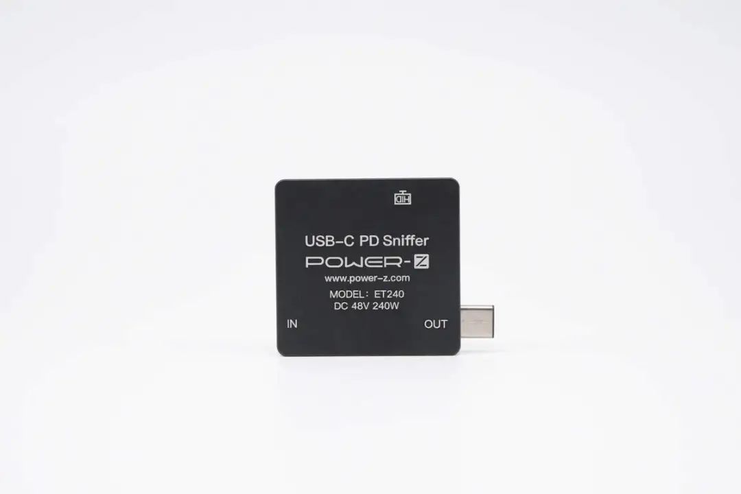

背面除印有“IN”“OUT”“HD”接口标识外,还印有产品相关参数。产品名称:USB-C PD SnifferMODEL:ET240量程:DC 48V 240W中文官网:www.power-z.com

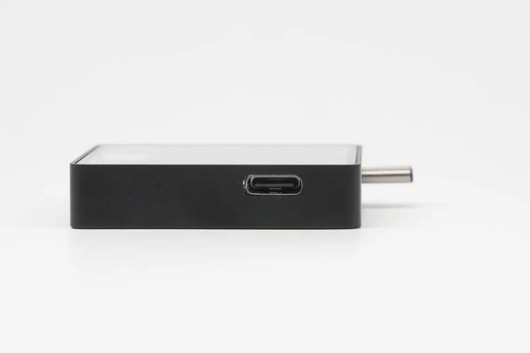

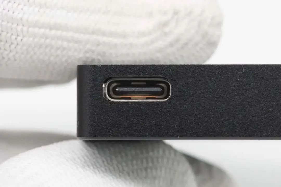

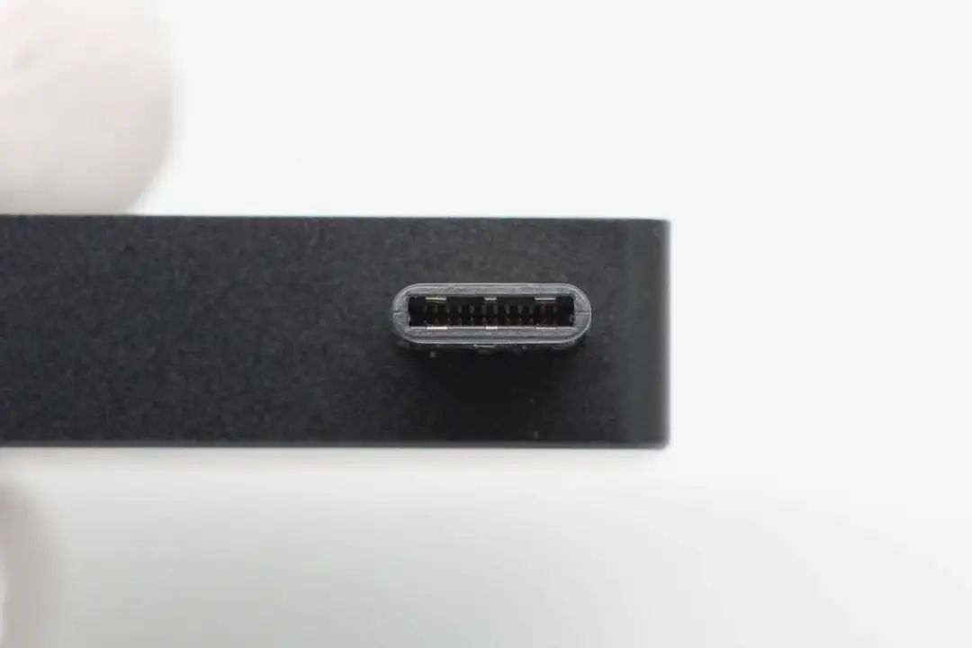

侧面配置一枚USB-C端口,可以连接PC上位机软件。

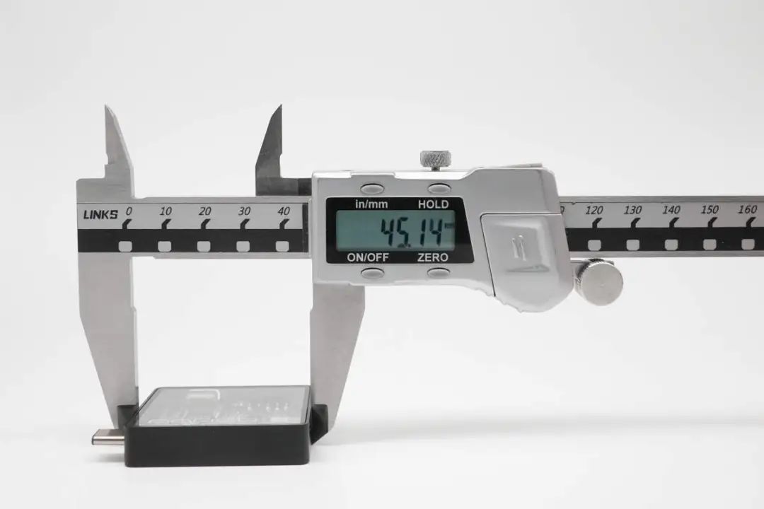

POWER-Z ET240 PD嗅探器实测直径长度约为45.14mm。
宽度约为43.45mm。

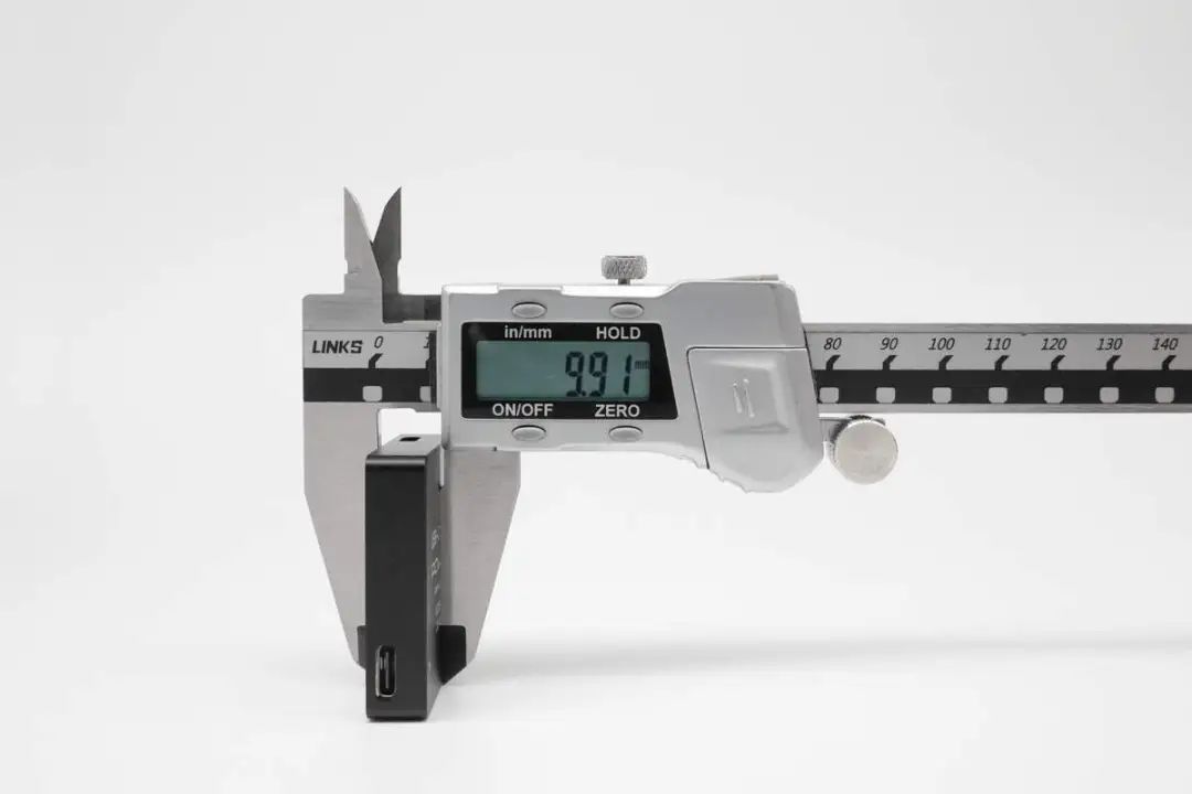

厚度约为9.91mm。

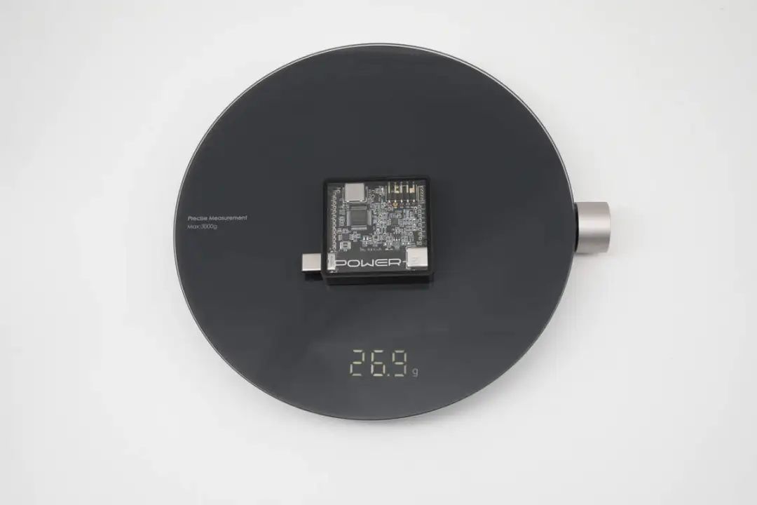

整机重量约为26.9g。
正面大小与一元硬币相比。
放入成年人手中也十分小巧。

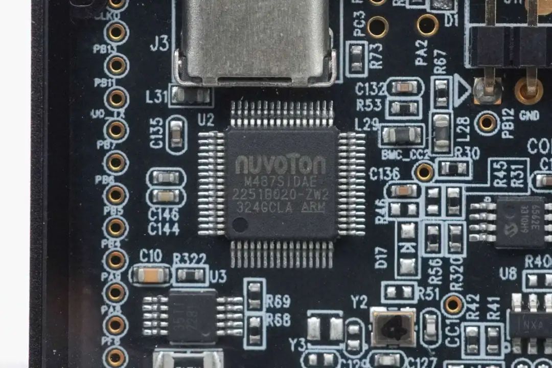

nuvoTon M487SIDAE
M487SIDAE以Arm® Cortex®-M4F为核心,是带有DSP指令集的高效能低功耗微控制器。其系统最高可运行至192 MHz ,动态运作下的功耗仅175 µA/ MHz 。 内建512 KB 双区块 ( Dual Bank ) 架构快闪记忆体 ( Flash ) ,可支持OTA ( Over-The-Air ) 韧体升级,并内建160 KB SRAM ,包含32 KB 快取 ( Cache ) 用于加速外部 SPI Flash就地执行 ( eXecute-In-Place ) 。
出厂前预先烧录bootloader,提供安全启动 ( Secure Boot ) 功能,可对存放于内建快闪记忆体内的程式码进行完整性检查,并整合安全保护区块 ( Secure Protection ROM ) ,提供一个用于保存机密程序或资料的安全空间。内建一次性可烧录 ( One-Time Programmable ROM ) 区块,可用于产品生命周期的管理。
M487SIDAE支持1.8V至3.6V操作电压,以及 - 40°C至105°C的工业级工作温度。本系列额外配置10/100 Mbps以太网MAC、RMII介面与硬件加密引擎,封装型式为LQFP64。
接线示意图,右侧接口为连接PC上位机软件。

POWER-Z ET240 PD嗅探器内部采用新唐科技 NUVOTON M487SIDAE为主控方案,其Arm® Cortex®-M4F 为核心的微控制器,最高运行频率 192MHz,功耗低至 175µA/MHz,内建多种存储资源,支持多种通信接口,集成众多功能单元,具有较强的环境适应性,为监控 Type-C CC1 / CC2 / VBUS 上的电压和电流,并解码PD数据包、DisplayPort 辅助通道消息和 USB4 边带消息等功能提供强大支持。
