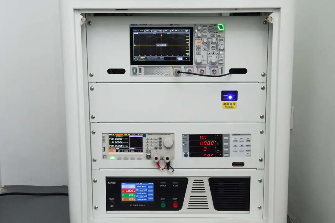

POWER-Z A240 ATE 自动化测试柜是专为各种充电头、电源供应器的研发以及实验室开发的自动测试系统,它提供了多种硬件选择,例如功率表、交流 / 直流电源供应器、电子负载、示波器等,并且搭配开放式软件架构,能够为用户提供灵活、功能强大且经济高效的自动测试方案。
打开机柜内部,可以看到从上到下依次为示波器、工业电脑、负载测试仪、功率计、可调电源。通过这些产品的整合和自动化系统的加入,从而实现PD3.1协议诱骗和240W功率带载测试。
其中,电源峰值功率为500W,支持110V 4.6A和220V 2.3A的额定电流。负载单元支持0-30A电流量程、0-150V电压量程、0-300W功率。通过快充协议测试和自动化软件的协同,实现 PD3.1 协议全流程测试模拟,完美满足PD3.1测试需求,可用于移动电源、适配器等外接电源 PCBA 和成品的负载功能测试及性能评估。

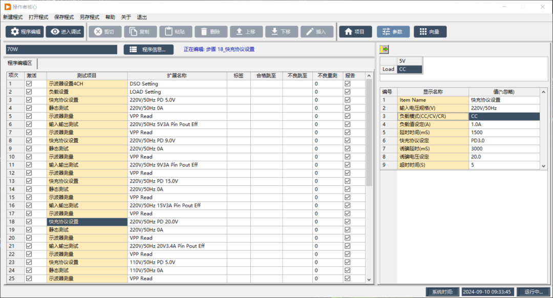

POWER-Z A240 ATE 自动化测试柜的软件界面展示,编辑好需要测试的工步及参数,启动测试后,静待几分钟后会自动输出测试结果。

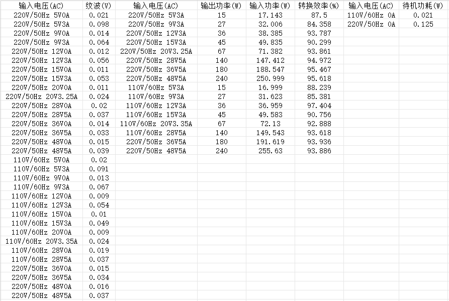

测试结果输出的报表如上所示,工程师通过报表输出可以快速得到包含纹波、转换效率、空载功耗等重要信息。从而提高检测误差和检测效率,降低检测成本,加快PD 3.1 240W产品的研发与测试。

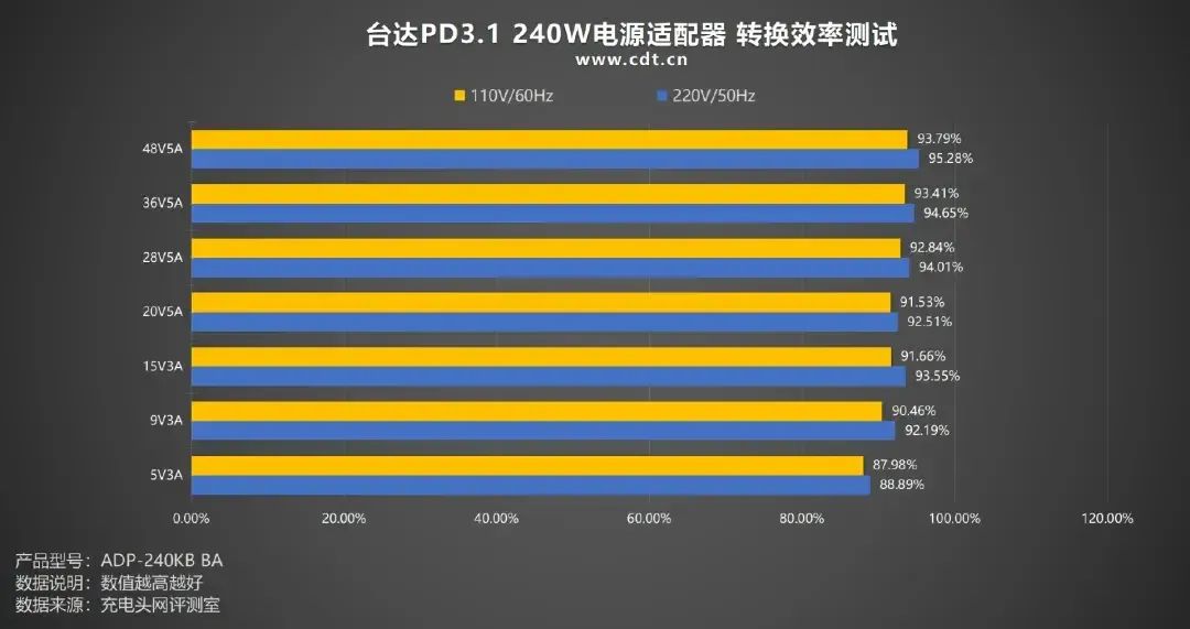

转换效率
透过转换效率的图表,可知台达PD3.1 240W电源适配器在220V 50Hz电压下,整体转换效率在88.89-95.28%之间,其中转换效率最高的是48V5A档位,转换效率达到了95.28%,转换效率最低的是5V3A档位,其转换效率为88.89%。
在110V 60Hz电压下的转换效率,整体的转换效率在87.98-93.79%之间,其中转换效率最高的是48V5A档位,转换效率达到了93.79%;转换效率最低的是5V3A档位,转换效率为87.98%。

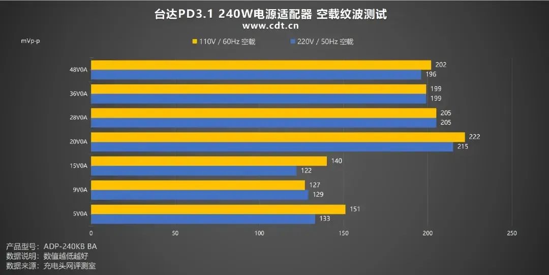

空载纹波
接着看空载纹波测试,在220V 50Hz 电压下的空载纹波,纹波峰峰值最高的是20V0A档位,纹波峰峰值为215mVp-p;纹波峰峰值最低的是15V0A档位,纹波峰峰值为122mVp-p。
110V 60Hz 电压下的空载纹波,纹波峰峰值最高的同样是是20V0A档位,纹波峰峰值为222mVp-p;纹波峰峰值最低的档位是9V0A,纹波峰峰值为127mVp-p。

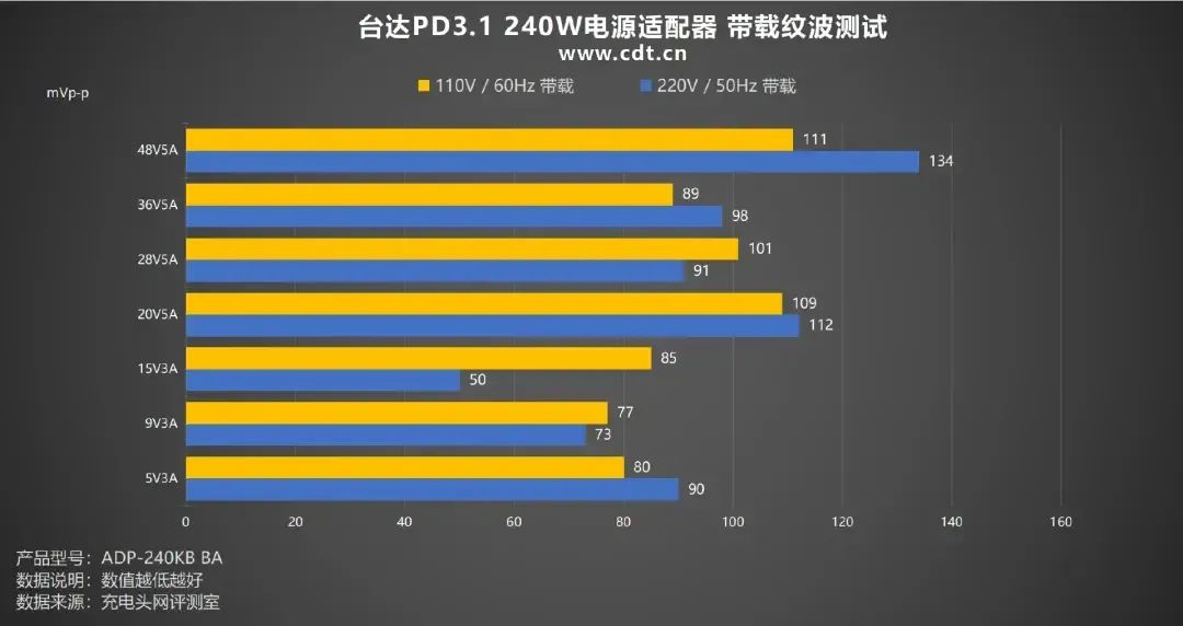

带载纹波
首先看看220V 50Hz电压下的带载纹波,纹波峰峰值最高的是48V5A档位,纹波峰峰值为134mVp-p;纹波峰峰值最低的是15V3A档位,纹波峰峰值均为50mVp-p。
再来看看110V 60Hz电压下的带载纹波表现如何,纹波峰峰值最高的是48V5A档位,纹波峰峰值为111mVp-p;纹波峰峰值最低的档位是9V3A,纹波峰峰值为77mVp-p。
YD/T 1591-2009 通信行业标准中充电器纹波要求满载运行时不高于200mVp-p,台达PD3.1 240W电源适配器在220V 50Hz、110V 60Hz的输入电压下,所输出功率纹波峰峰值最高为134mVp-p,符合行业标准中纹波不高于200mVp-p的要求。
