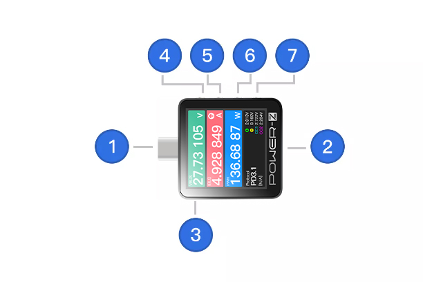

先看一下各个接口和按键的功能用途,不少用户会把接口用混淆,导致无法正常开展测试。
1、USB-C IN:标准的TYPE-C 公头,保持完整的USB 4 Gen3 特性,支持双向电流,既能输入也能输出。
2、USB-C OUT:标准的TYPE-C 母座,保持完整的USB 4 Gen3 特性, 支持双向电流,既能输入也能输出 。
3、HID:联机接口,免驱动文件,支持Window / Mac OS平台,用来扩展仪表功能,升级固件,绘制在线高精度曲线,加载仪表离线曲线文件等上位机功能。 可通过该接口为测试仪供电,便于进行测试操作
4、返回键:三种功能:1.主界面下可切换显示方向旋转,2.返回操作,3.关机状态下按住再通电,可以进入刷机模式。
5、菜单键/确认键:多功能菜单键,对应的主界面下所反馈的功能不同,支持长按短按。
6、左键:在主界面下用来切换4个基本的显示窗口,在设置菜单下,主要用来修改参数值。
7、右键:在主界面下用来切换4个基本的显示窗口,在设置菜单下,主要用来修改参数值。第二功能:关机状态下按住再通电,可以强制激活PD电源,也可以作为蓝牙耳机等设备充电激活。

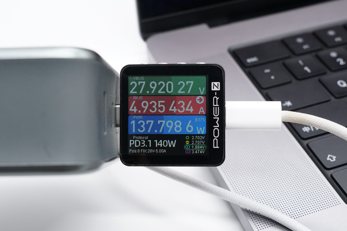

一、功率测试
操作:即插即用
功率显示主页面,从上往下依次显示电压、电流、功率,左下角显示可能正在使用的充电协议;
在该界面下短按确定键可切换4sps、15sps、60sps、1Ksps刷新率。

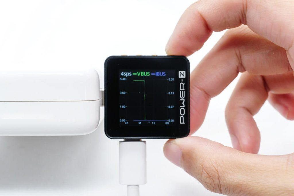

二、实时查看充电波形
操作:切换至显示页面2,按下确定键可切换显示内容
可以显示充电时电压、电流的工作曲线;D+和D-和CC1、CC2的工作波形,在该界面下按下菜单键可切换显示内容。(刷新率在功率界面调整)

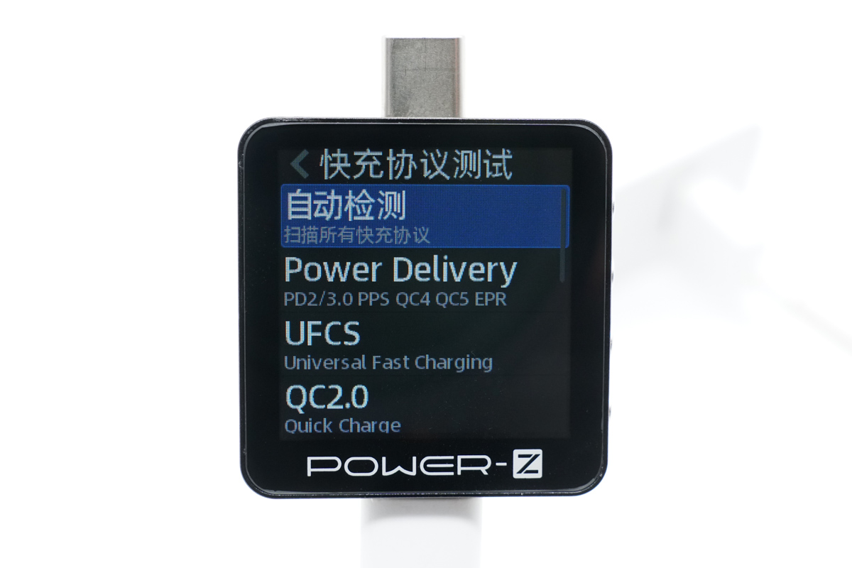

三、充电器快充协议检测
详细操作说明:https://www.power-z.cn/archives/1697.html
在这里就看到了快充协议测试的所有选项,在进入此界面的时候会默认选中第一项“自动检测”,该功能会把所有协议都问询一遍,然后把所测充电器支持的协议显现出来。目前支持检测的协议包括:FCP、SCP、AFC、QC3.0、QC4+、QC5、PD3.1、PD3.0、PPS、Apple2.4A、VOOC、SVOOC、VIFC、UFCS等快充协议。
提示:此时切忌在输出端接入手机、电脑等设备,协议在轮询时会产生电压波动,可能导致接入设备烧坏。

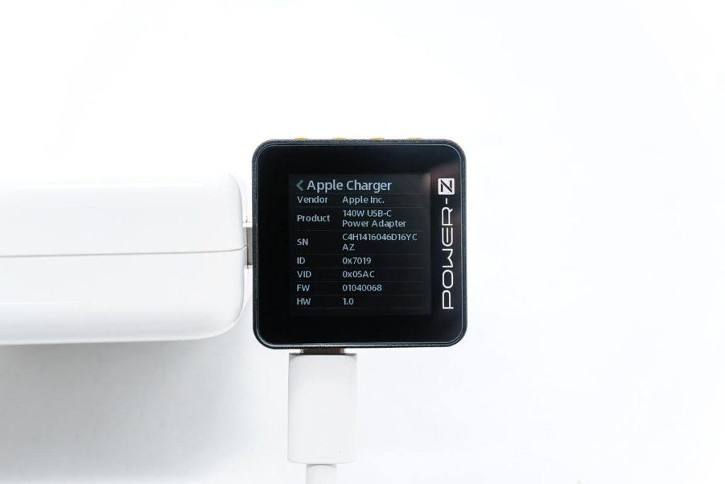

六、苹果充电器SN码读取
操作:应用-小工具-Apple charger
苹果的Type-C快充充电器,都会有一个SN码,也称序列号。SN号通常用来简单判断充电器是否为苹果官方的正品,方式为三码合一,即芯片内写入+铭牌上印刷+插孔内部镭雕的三个SN码一致。

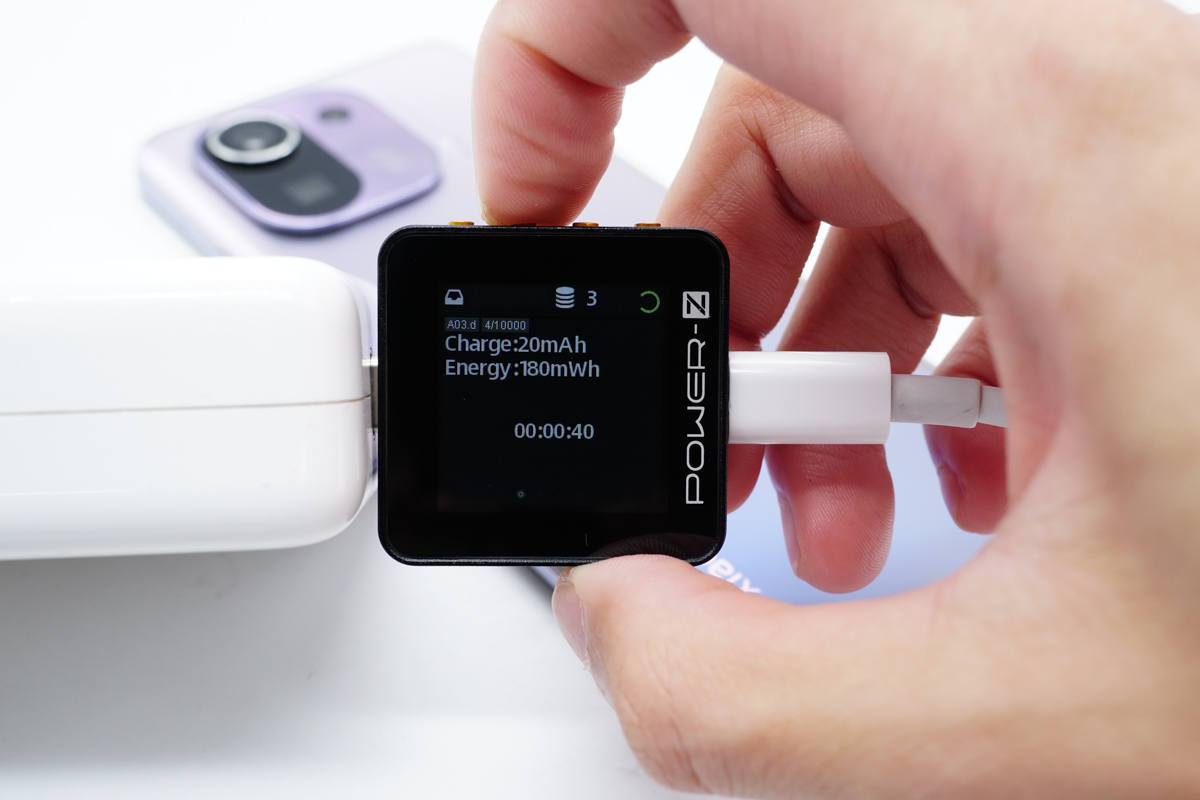

七、充电数据离线记录
操作:第一屏按下确定键,新建一条记录同时开启记录
可以使用单机记录设备在充电时的数据变化情况,并且会以数据的形式存储起来,用户可以在上位机端进行调用复查,以及导出图表的一个功能。

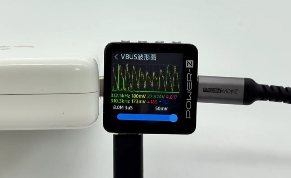

八、纹波测试
操作:应用—小工具—VBUS波形图
最高支持8M高频纹波频谱,第一行:瞬时值 第二行:每秒的平均值 最大最小值 第三行:频率、峰峰值

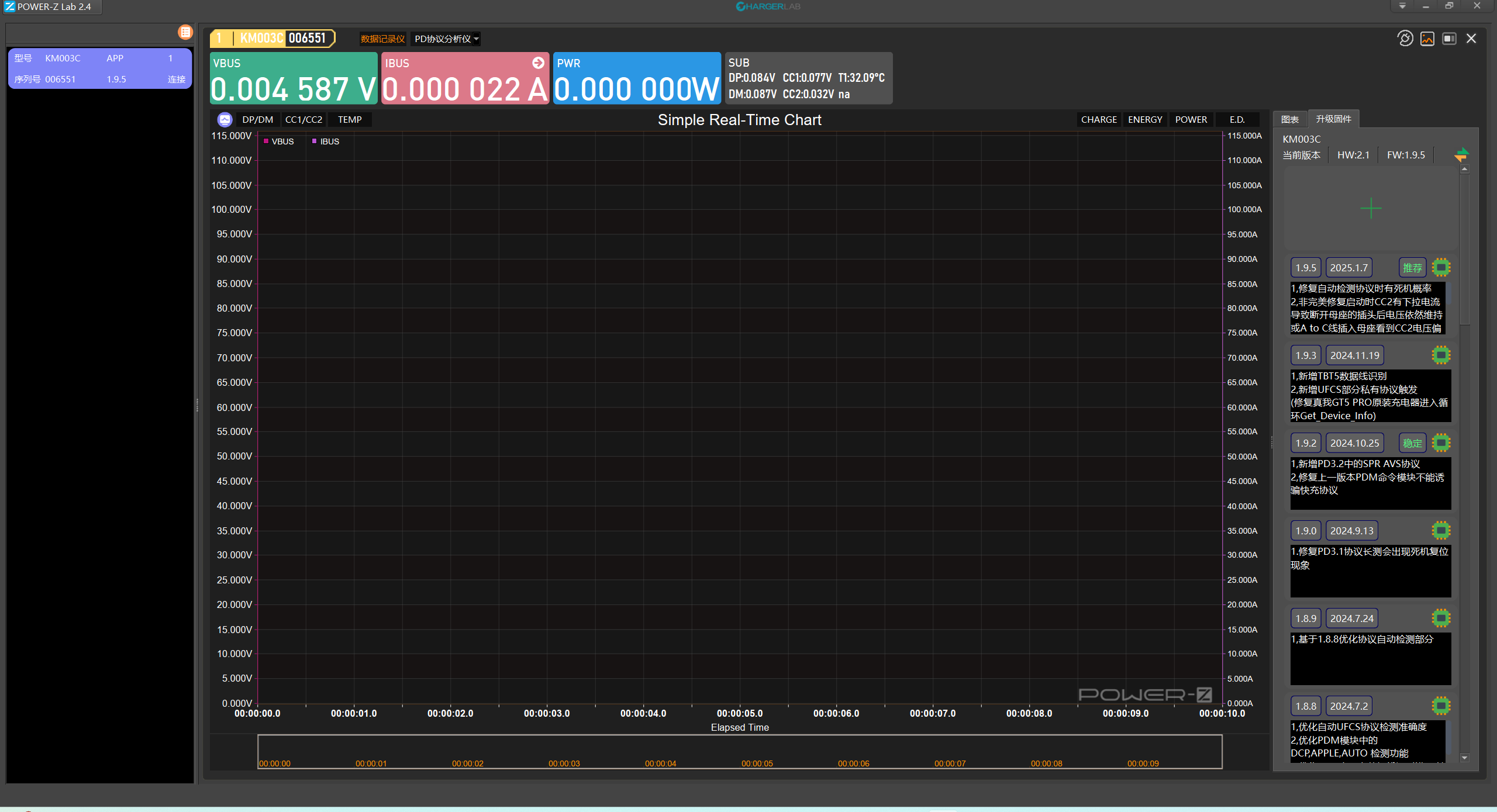

九、固件升级
操作:在电脑上安装上位机软件后,通过仪表的HID接口与电脑进行连接,点击需要更新的固件按钮即可写入。(相同固件不可以重复写入

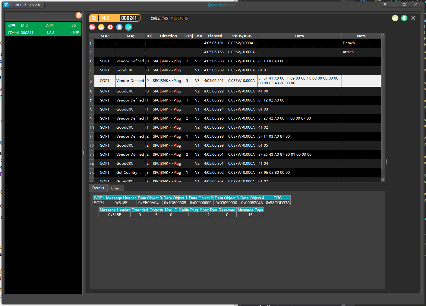

十、上位机
  2022032401545725.png 上位机是延伸到PC端的一个非常强大的功能,他包含了数据读取、记录和导出功能,以及协议诱骗调压、PD协议分析、升级测试仪固件等功能。支持多机位同时进行,原则上没有数量限制。目前上位机支持WIN10、WIN11系统版本,后续还将适配MAC系统方便大家使用。
