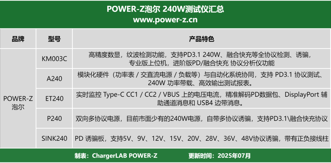

POWER-Z 泡尔目前共推出5款产品支持PD3.1 240W测试,涵盖从协议诱骗到自动化测试场景。分别是 POWER-Z KM003C、POWER-Z A240、POWER-Z ET240、POWER-Z P240、POWER-Z  SINK 240。

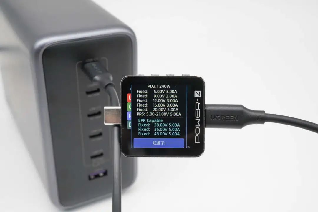

以绿联推出的500W氮化镓充电器为例,使用POWER-Z KM003C检测接口协议,经实测,其中 C1 口支持 PD3.1 48V 5A 240W 满血输出,且支持63W融合快充协议,可满足高性能笔记本、移动工作站供电需求,其余 4 个 C 口单口最高 100W、A 口最高 20W。
PDO报文方面,实测具备5V3A、9V3A、12V/3A、15V3A、20V5A、28V5A、36V5A和48V5A七组固定电压档位,以及5-21V/5A一组PPS电压档位。

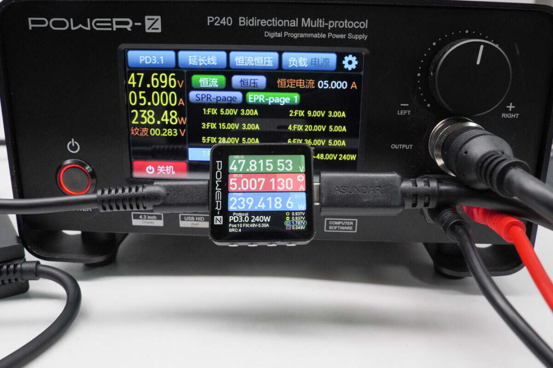

将能够充当负载/电源的 POWER-Z P240 测试仪作为负载,实测台达PD3.1 240W电源适配器能以240W左右的功率稳定输出。

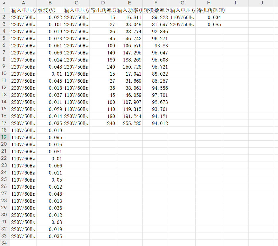

POWER-Z P240 自动化测试程序中的老化测试可以模拟持续充电、放电的工况。并将数据生成如上报表图示,支持PD 3.1 240W的老化报告输出。数据导出生成的Excel表格中包含工步、时间、电流电压、功率、容量、能量等参数的信息。

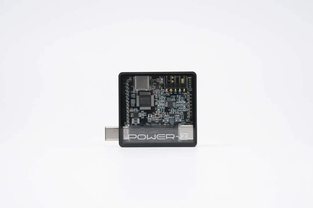

POWER-Z SINK240
POWER-Z SINK240是一款可以满足PD3.1 全档位诱骗(最高可达240W, 48V) 的测试板,适合工厂开发需求数量大且功能专注的测试工具。支持诱骗 SPR和EPR 模式下的 PD 包,最大耐压 60V,可最大支持到诱骗 48V 的 EPR 包,支持 5V、9V、12V、15V、20V、28V、36V、48V共八组固定档位的输出和灯显。可以满足目前大部分USB PD快充充产品的开发测试需求。

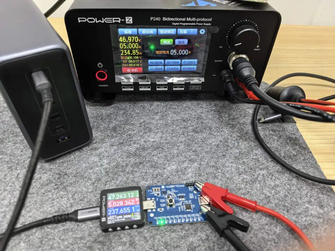

与绿联500W氮化镓充电器相连,通过手动按键请求Source端每一档的通告能力,直至申请48V电压档,LED指示灯便会停在40V档对应的LED #10处并保持常亮,如上图所示。同时通过POWER-Z KM003C 和 POWER-Z P240进行验证,可以看到输出和输入端均满足PD 3.1 240W档位的稳定工作。

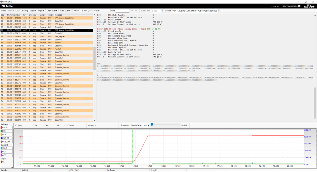

POWER-Z ET240 PD协议分析仪内建多种存储资源,支持多种通信接口,集成众多功能单元,具有较强的环境适应性,为监控 Type-C CC1 / CC2 / VBUS 上的电压和电流,并解码PD数据包、DisplayPort 辅助通道消息和 USB4 边带消息等功能提供强大支持。主要功能是能为市面上PD产品提供更便捷的测试。此外,迷你的体积更是可以随身携带,大幅减少工程师出差的不便。
POWER-Z ET240 PD协议分析仪的量程为DC 48V 240W,支持PD 3.1 240W快充协议的抓包。
与绿联500W氮化镓充电器相连,通过能够充当负载/电源的 POWER-Z P240 测试仪作为负载,并申请PD 3.1(48V 5A)档位,在档位成功握手后,POWER-Z ET240 PD协议分析仪准确捕捉到PD 3.1 240W的PD协议包和功率变化,详情如上图所示。

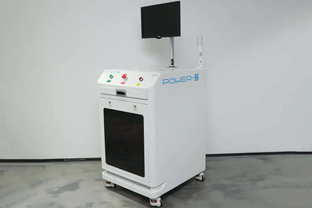

POWER-Z A240 ATE 自动化测试柜通过硬件标准化与流程自动化,为快充行业提供了一套快速高效且可复现、可追溯的测试方案。该产品可以满足PD3.1 快充协议测试与240W大功率测试需求,将在快充电源转换效率优化、兼容性测试、纹波检测等领域发挥重要作用。
POWER-Z A240 ATE 自动化测试柜是专为各种充电头、电源供应器的研发以及实验室开发的自动测试系统,提供了多种硬件选择,例如功率表、交流 / 直流电源供应器、电子负载、示波器等,并且搭配开放式软件架构,能够为用户提供灵活、功能强大且经济高效的自动测试方案。
通过这些产品的整合和自动化系统的加入,POWER-Z A240 ATE 自动化测试柜实现了PD3.1协议诱骗和240W功率带载测试。在编辑好需要测试的工步及参数后启动测试,静待几分钟后会自动输出测试结果,并将测试过程输出如上报表。

ChargerLAB 围绕 PD3.1 240W 快充协议构建了完整的测试产品矩阵,为用户提供弹性、功能强大,经济高效的测试产品。从推出便携式 USB-C 快充测试仪POWER-Z KM003C开始,到集成负载 / 电源功能的P240 多协议双向电源,再到专注协议触发的48V 诱骗板与 PD 抓包工具ET240,以及为了满足专业人士不同的使用需求推出的POWER-Z A240 ATE 自动化测试柜。
该矩阵通过 “便携调试 - 功能测试 - 自动化量产” 的全流程覆盖,既满足研发阶段协议兼容性验证、功率转换效率优化等需求,又通过模块化设计与开放式架构,为企业提供弹性高效的测试方案,在一定程度上推动 PD3.1 240W 快充技术的标准化落地与行业普及。
