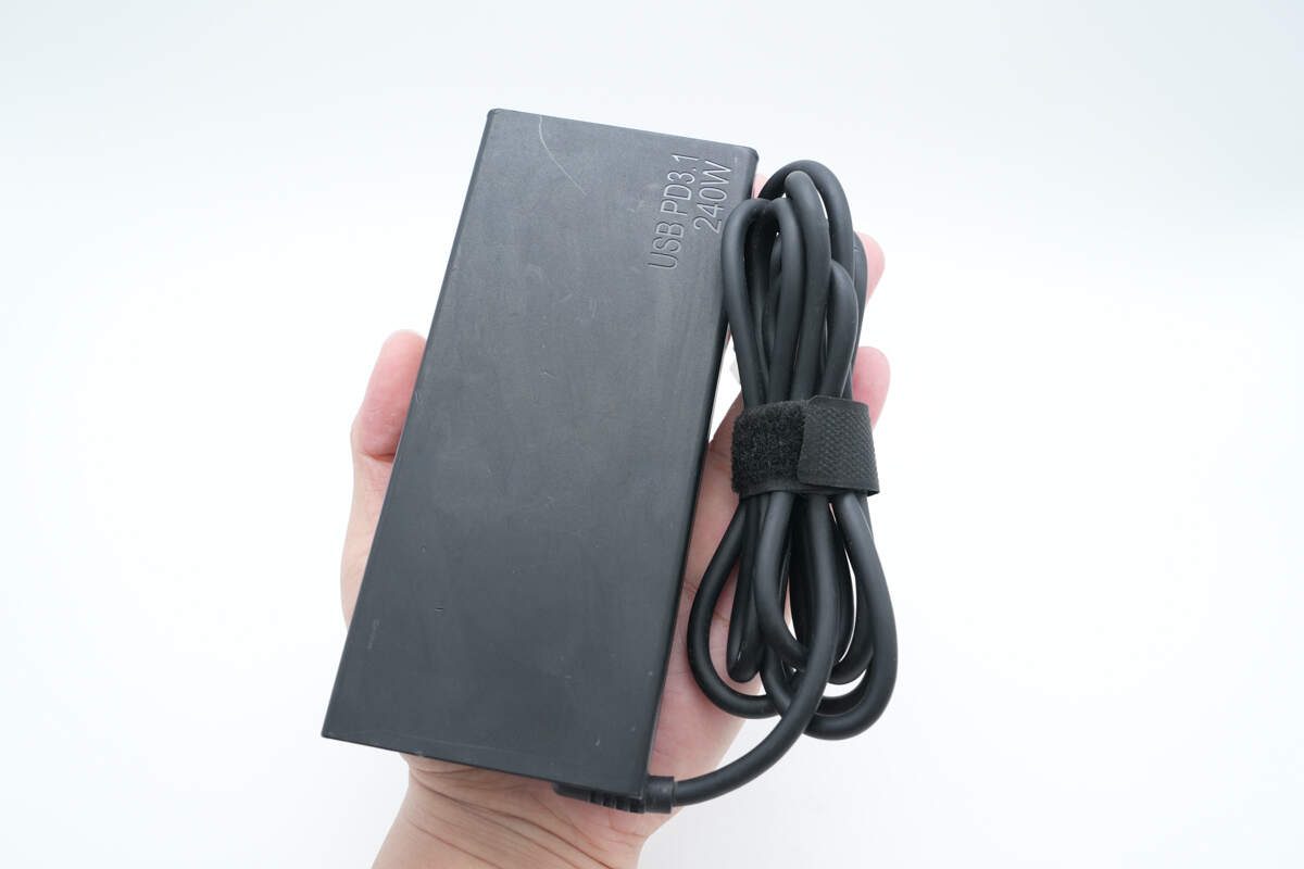

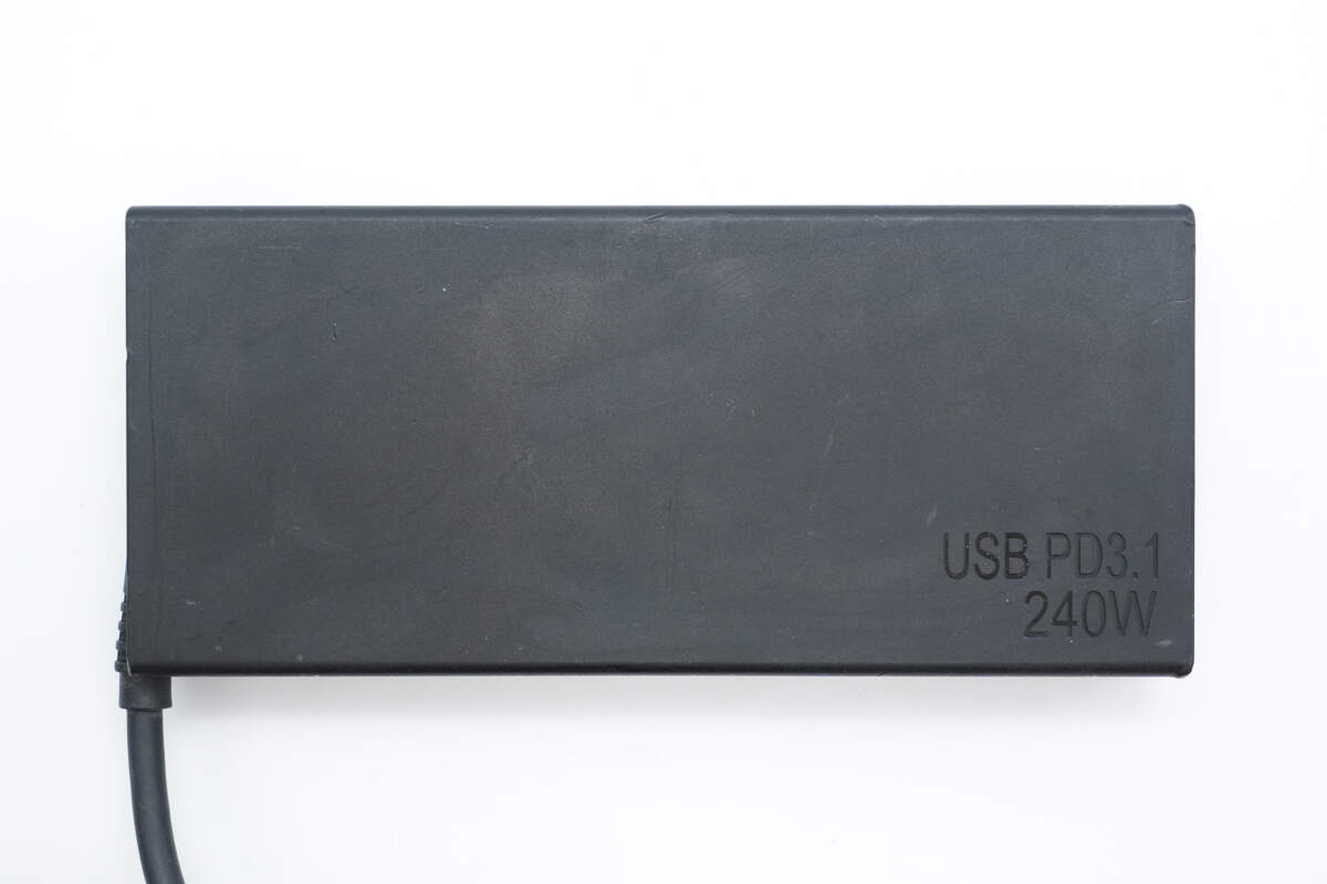

台达240W电源适配器采用经典“板砖”造型设计,机身外壳磨砂工艺处理抗指纹,输入端电源线分体设计,输出端自带USB-C输出线缆。
机身顶面右下角设计有240W USB PD3.1,表明这是一款支持PD3.1 240W满血快充的电源。

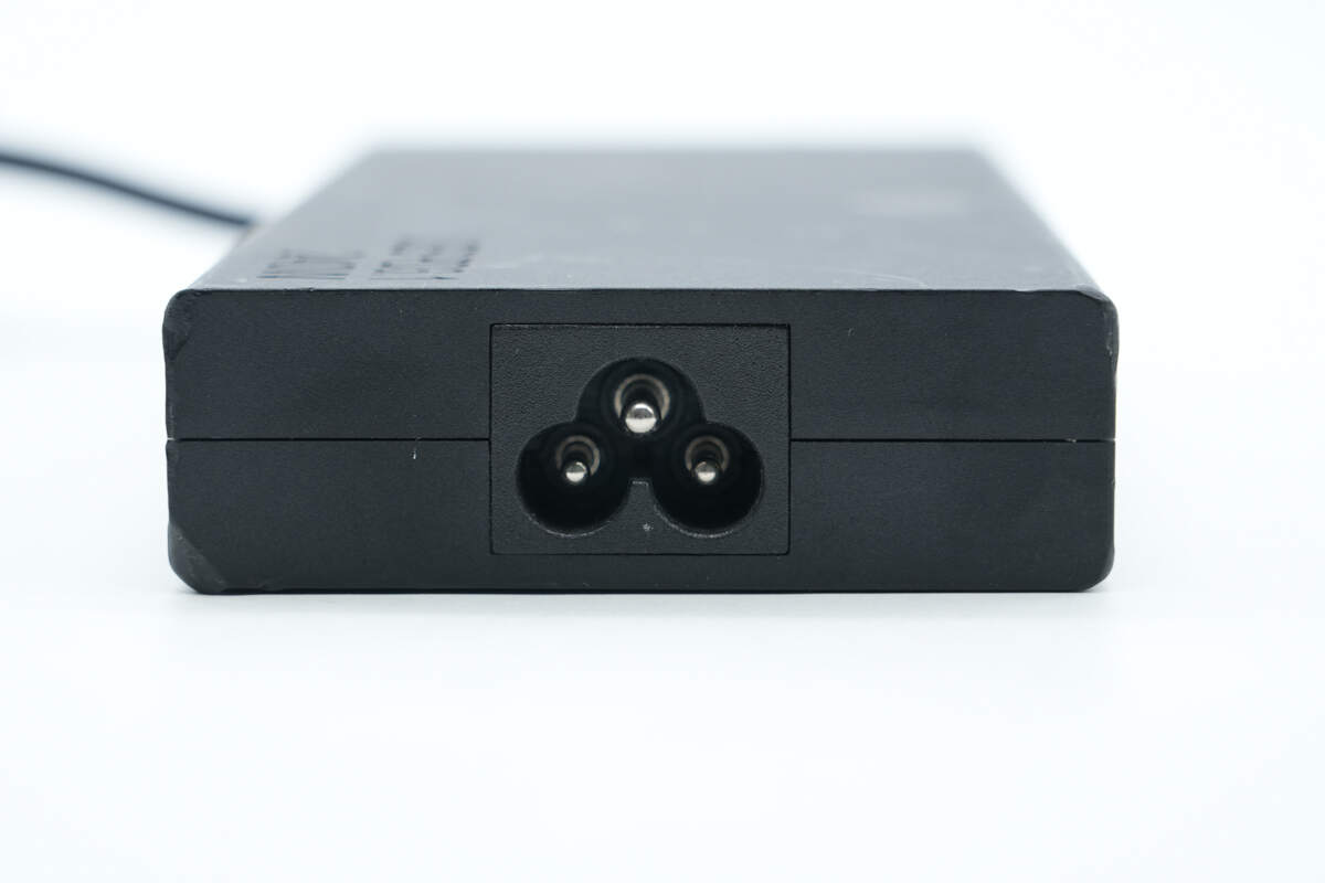

输入的采用梅花接口,接口母座独立模块设计。

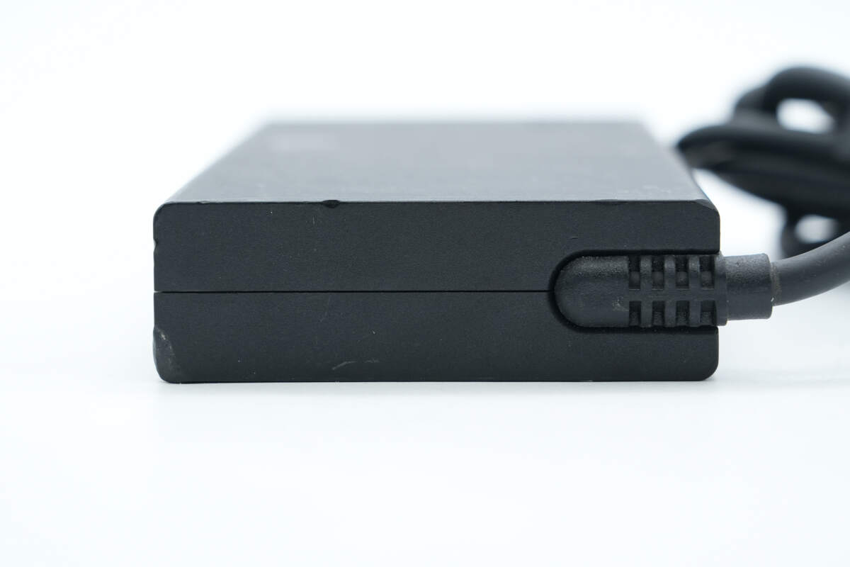

另一端输出线缆采用弯折以及加强保护设计,更容易将电源放置于狭小角落。

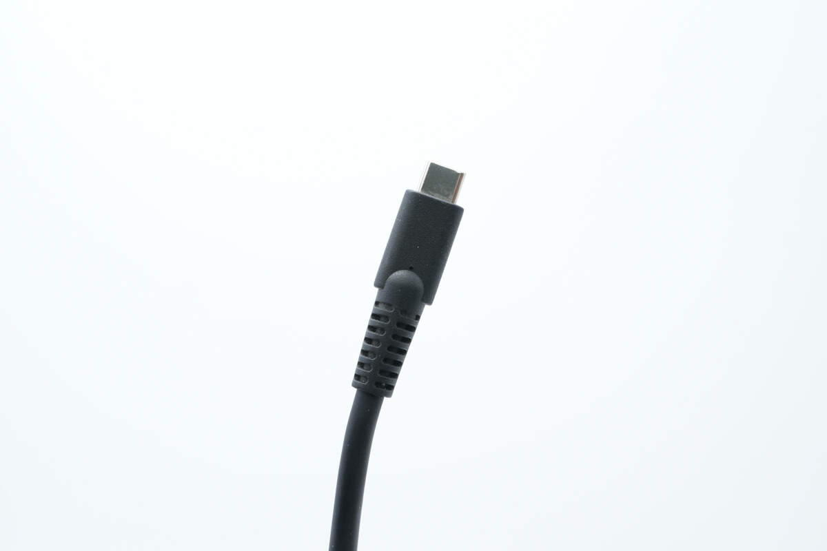

USB-C线缆做了抗弯折保护设计,端子外壳磨砂方便插拔。

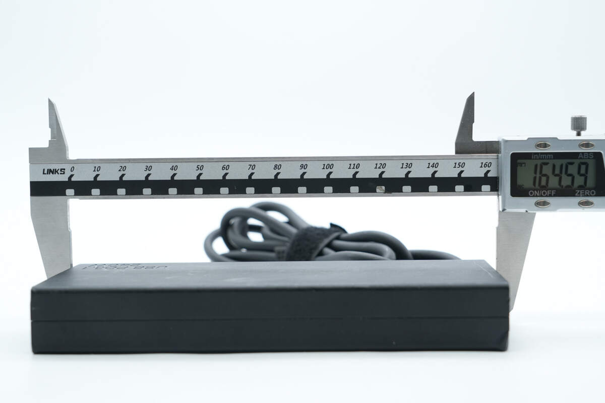

实测电源适配器机身长度为164.59mm。

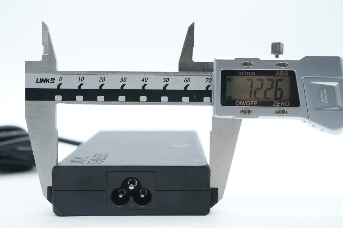

宽度为72.26mm。

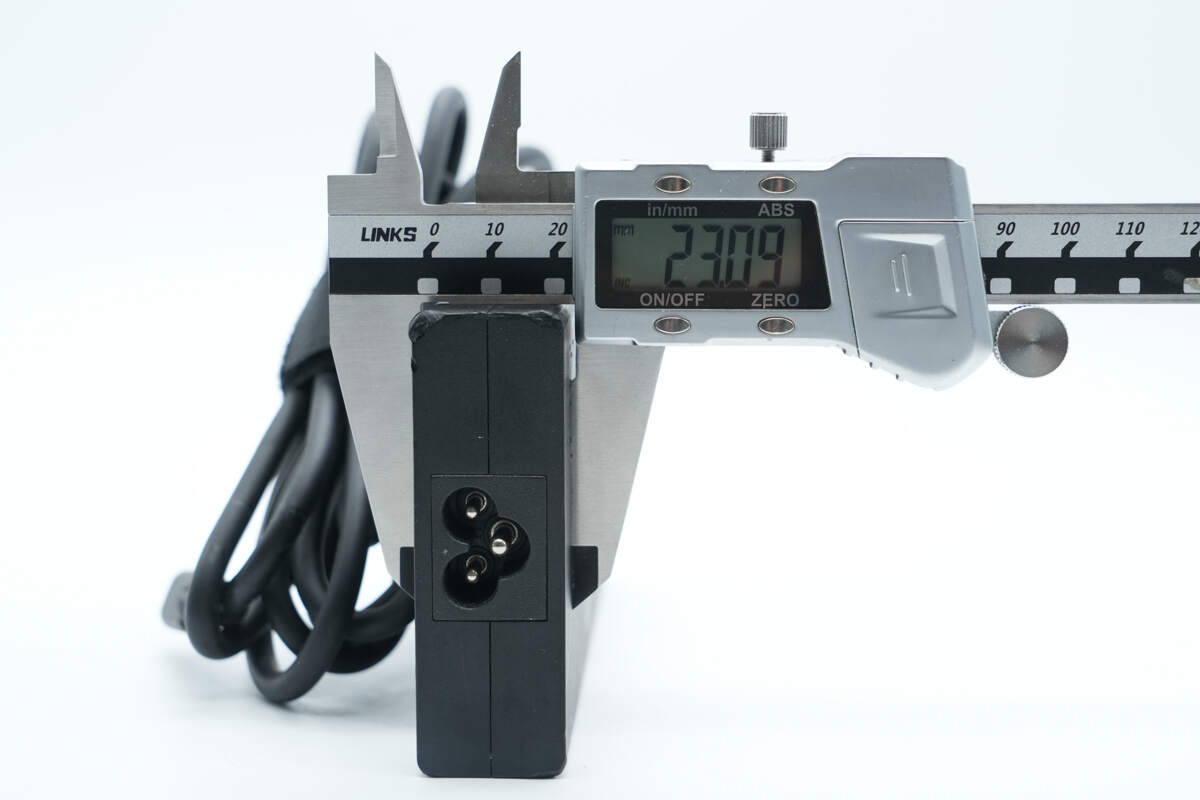

厚度为23.09mm。

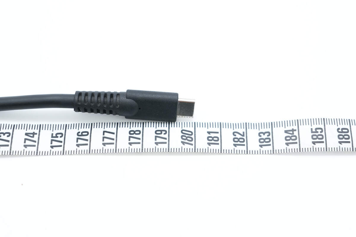

另外测得USB-C线长度约为1.8m。

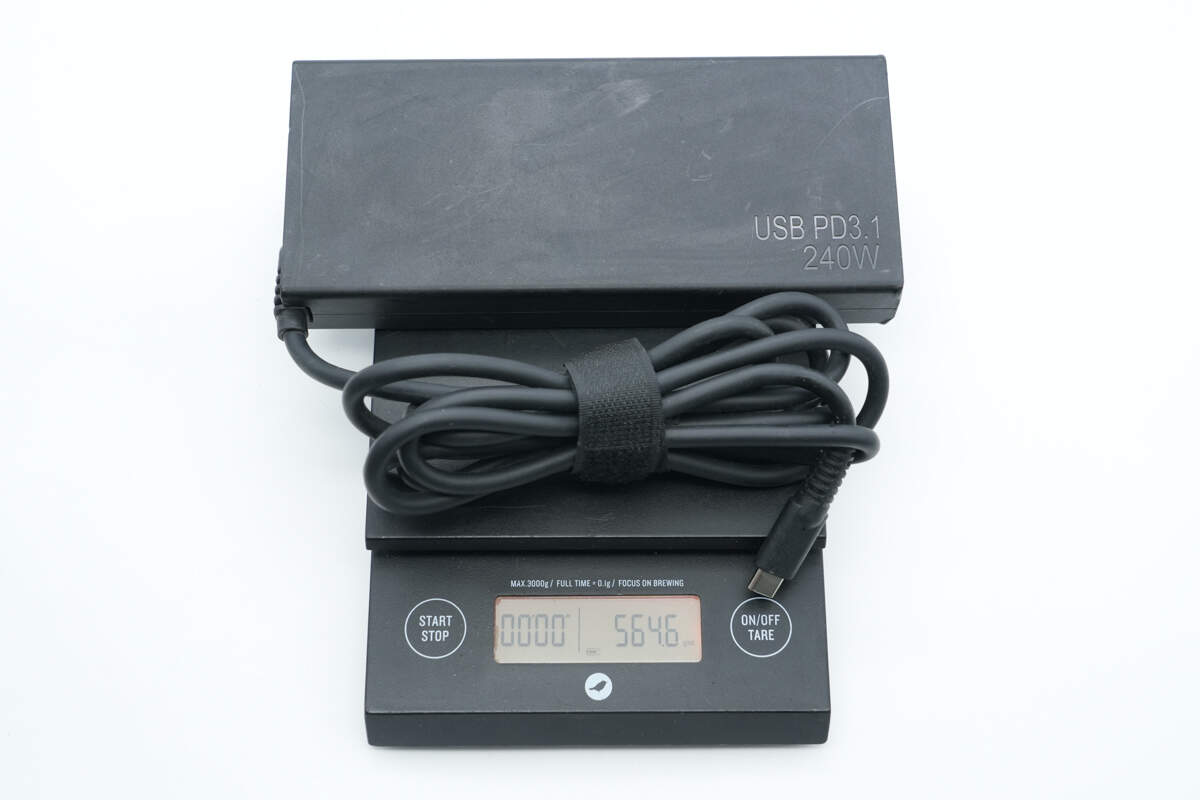

另外测得产品重量约为565g。

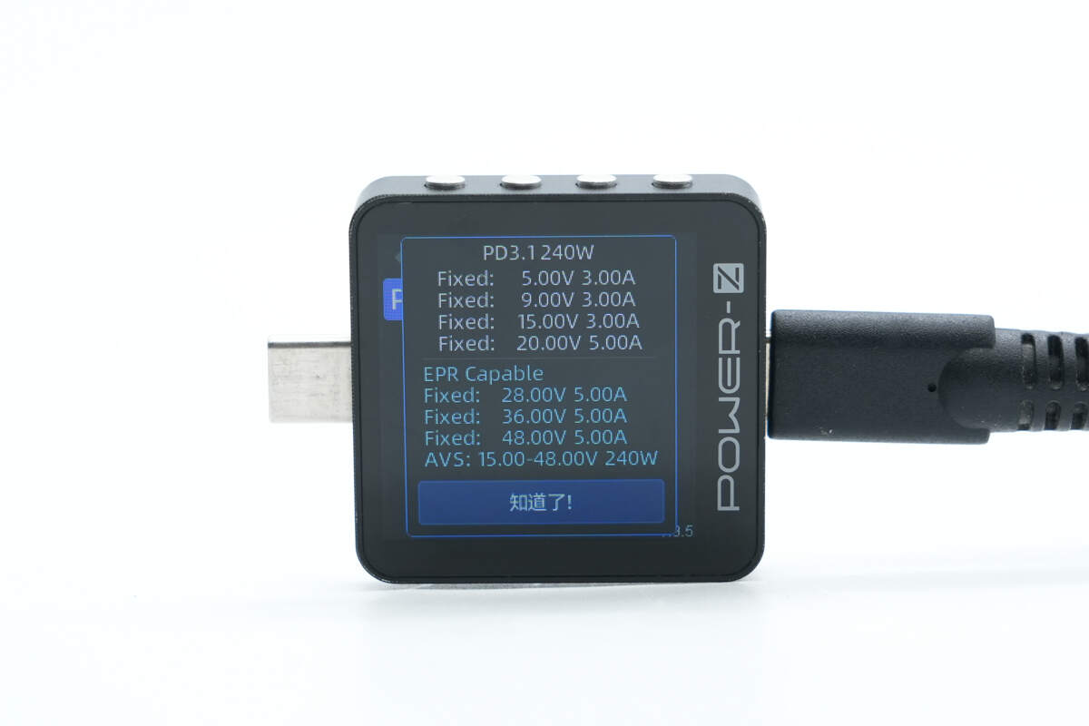

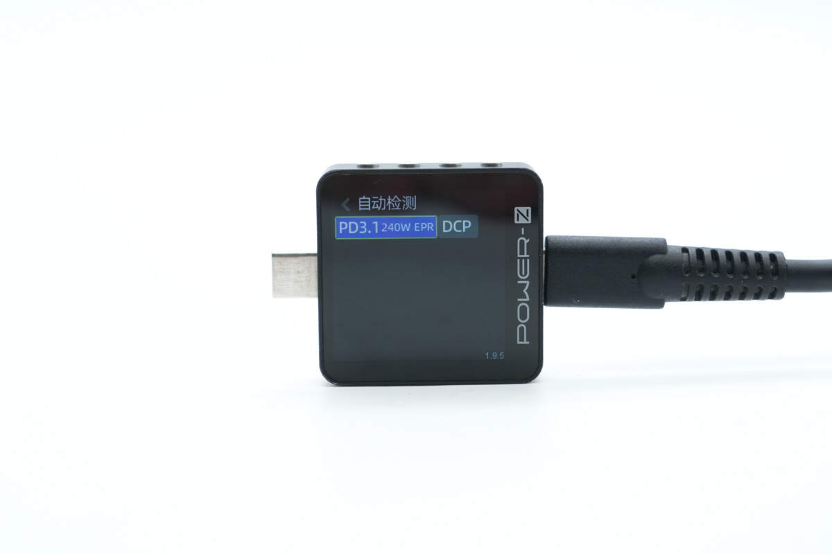

使用ChargerLAB POWER-Z KM003C测得USB-C线输出支持PD3.1、DCP充电协议。
PDO报文显示还具备5V3A、9V3A、15V3A、20V5A、28V5A、36V5A、48V5A七组固定定压档位,以及15-48V 240W一组AVS电压档位。

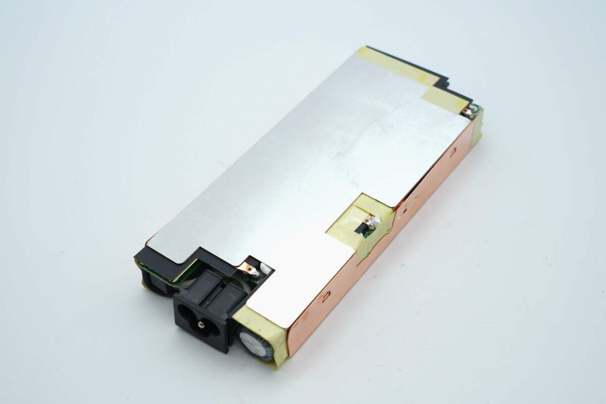

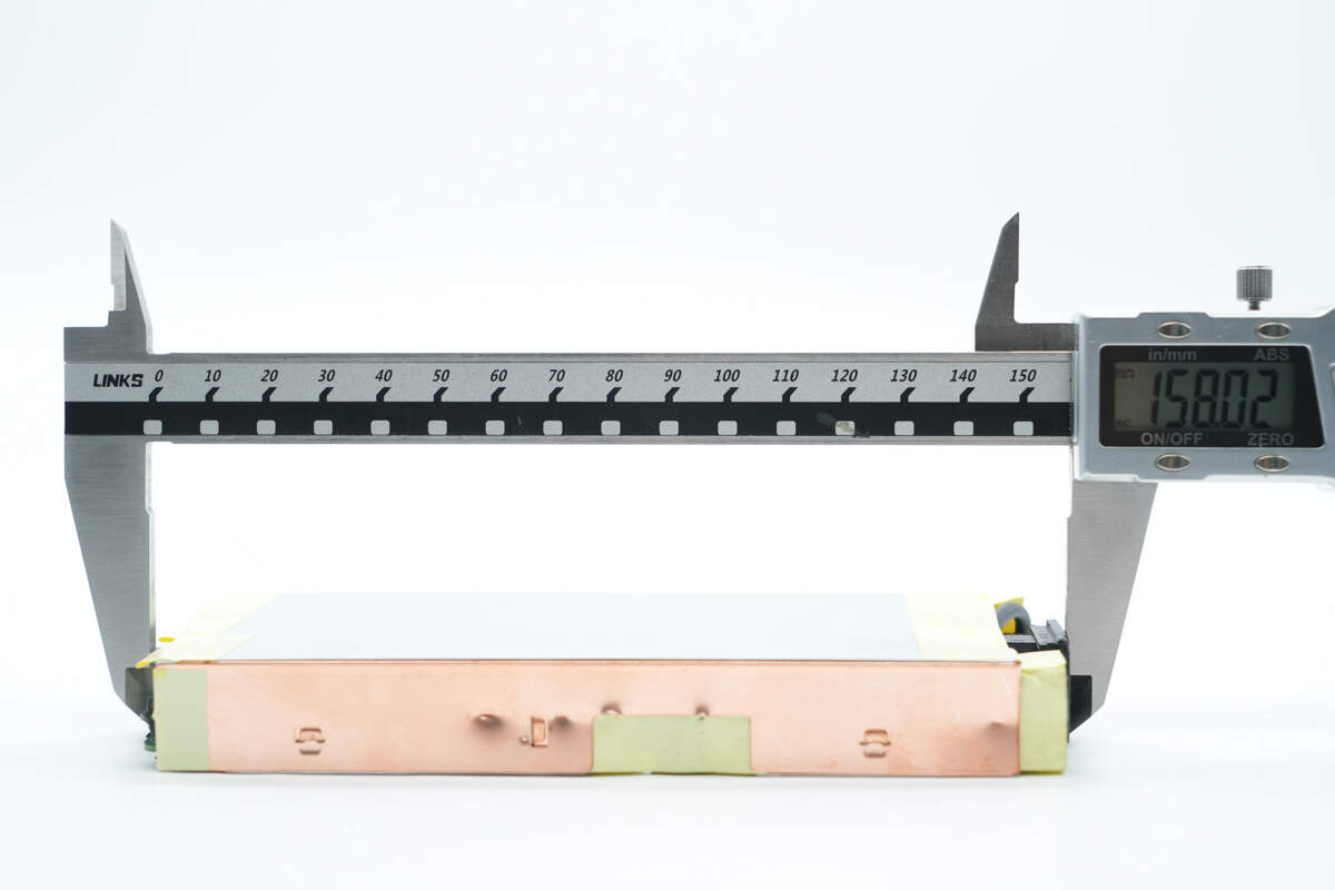

测得PCBA模块长度为158.02mm。

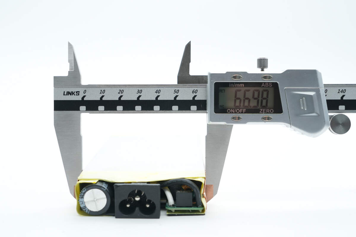

宽度为66.98mm。

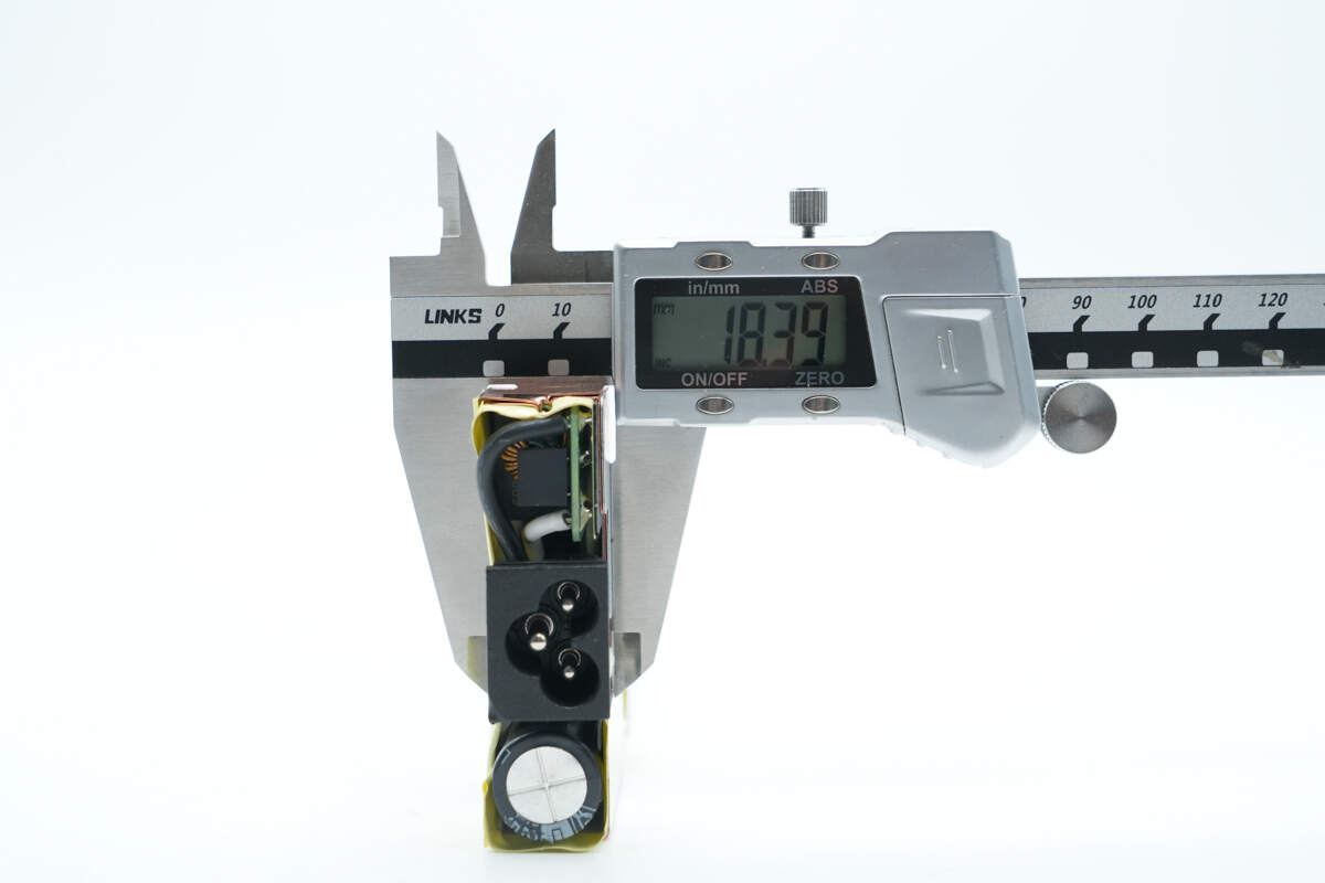

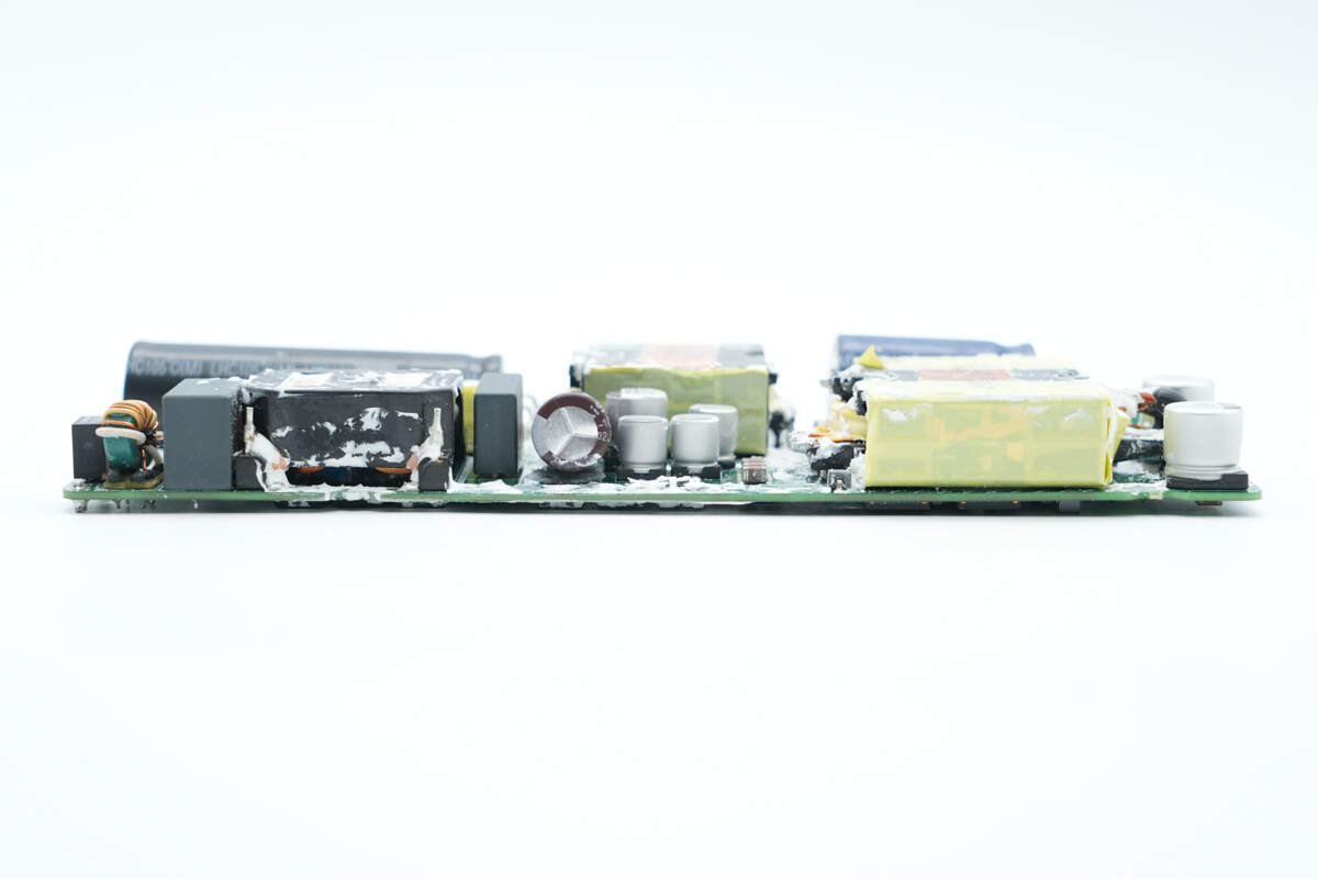

厚度为18.39mm。

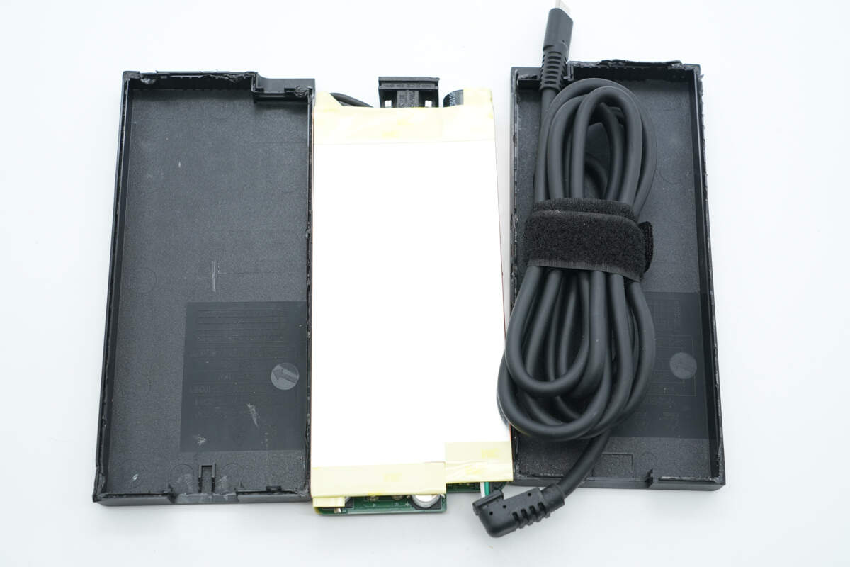

PCBA模块覆盖大型金属散热板,通过侧面卡扣以及与PCB板锡焊实现固定。

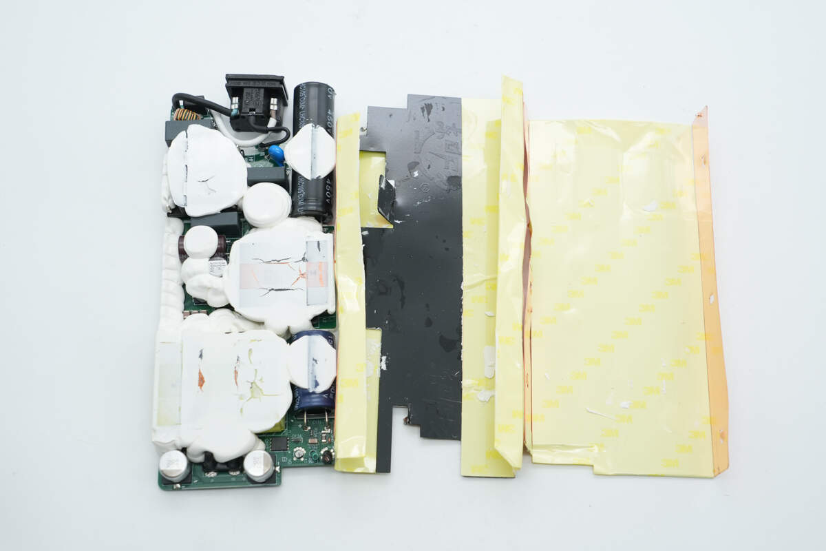

拆下散热板,内侧粘贴绝缘胶带以及麦拉片,PCBA模块正面电容、变压器等器件打白胶处理。

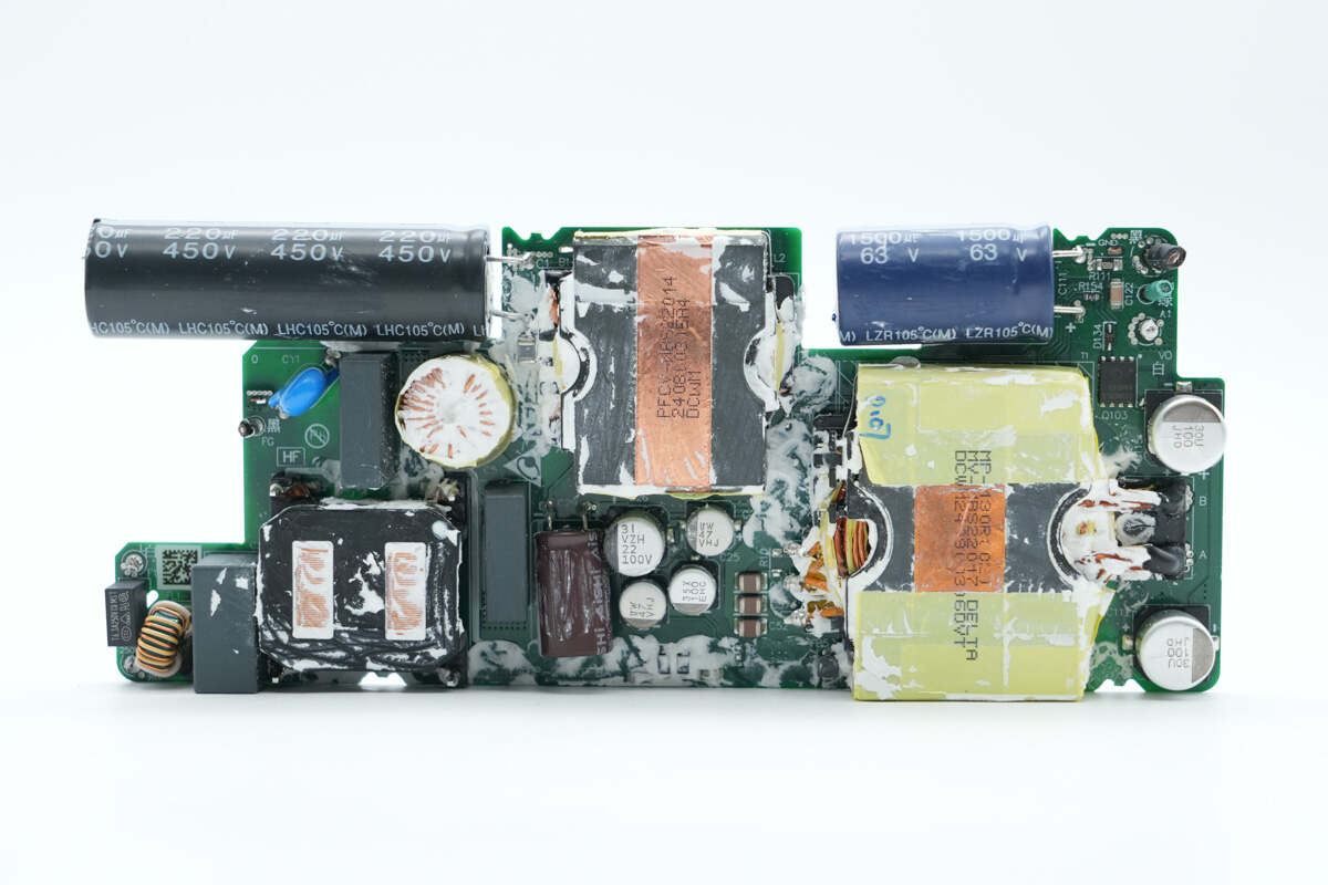

将白胶清理掉,主板正面设有延时保险丝、共模电感、高压滤波电解电容、PFC升压电感、变压器等器件。

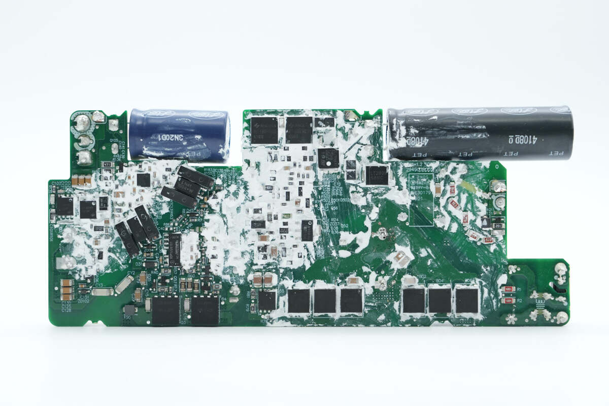

背面设有整流桥、主控芯片、PFC开关管、初级开关管、同步整流控制器、同步整流管、协议芯片等器件。

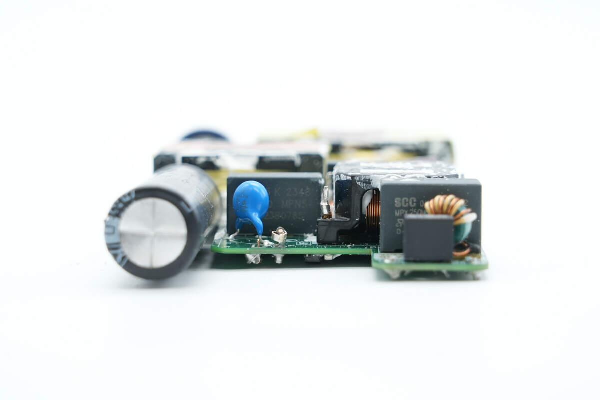

PCBA模块前端设有延时保险丝、两级共模电感、安规X2电容、蓝色Y电容、滤波电容以及高压滤波电解电容。

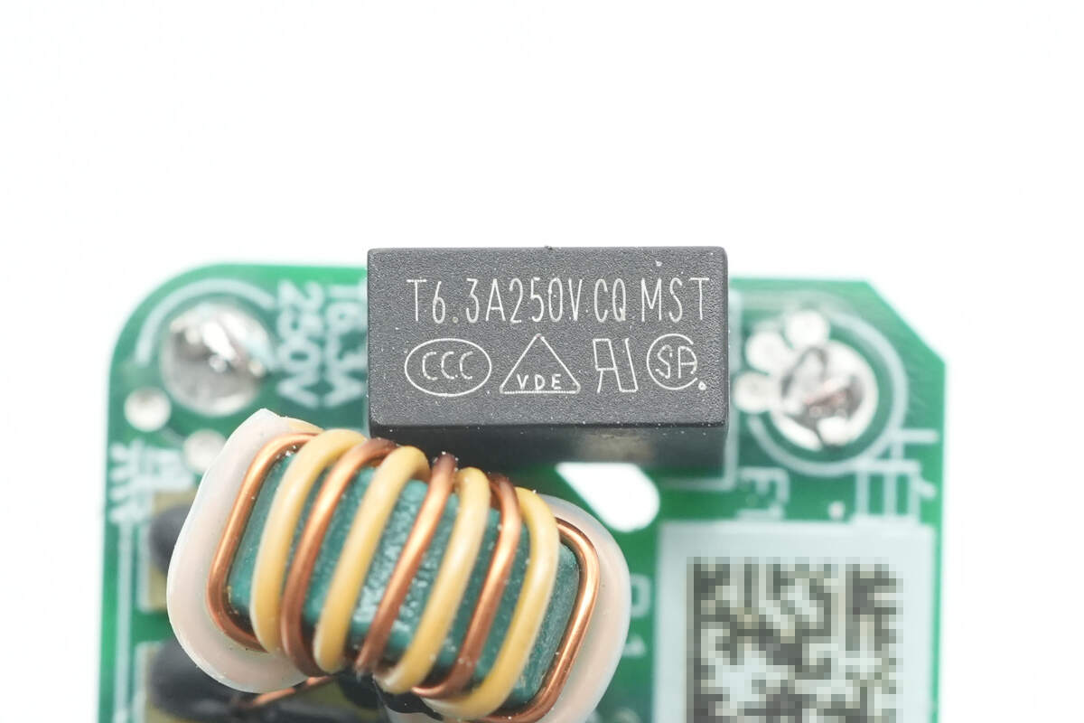

延时保险丝规格为6.3A 250V。
共模电感双线绕制,用于滤除EMI干扰。

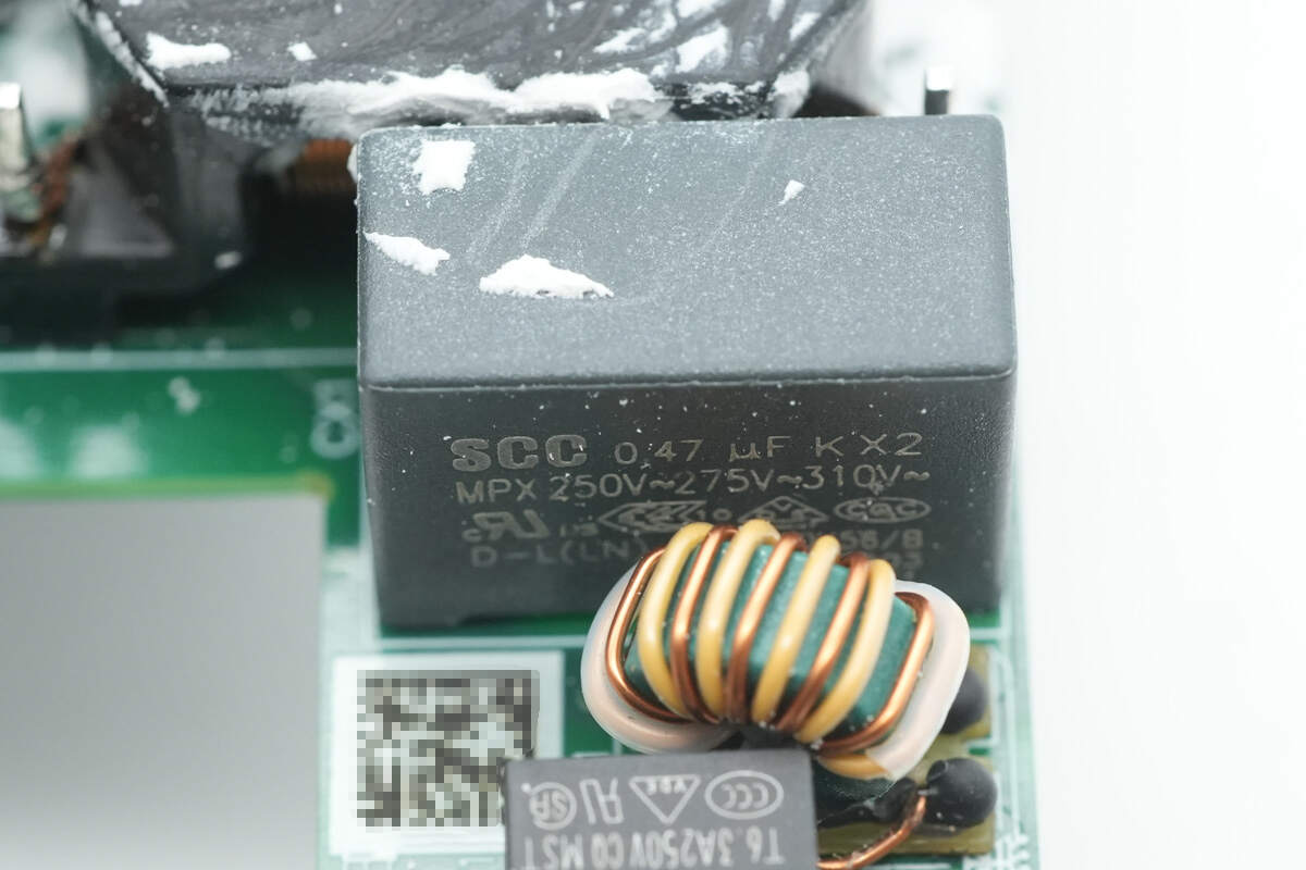

安规X2电容来自SCC实全电子,规格为0.47μF。

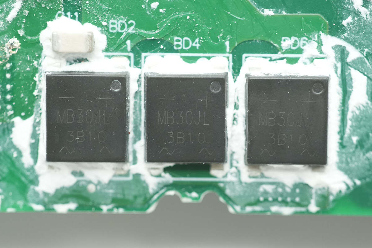

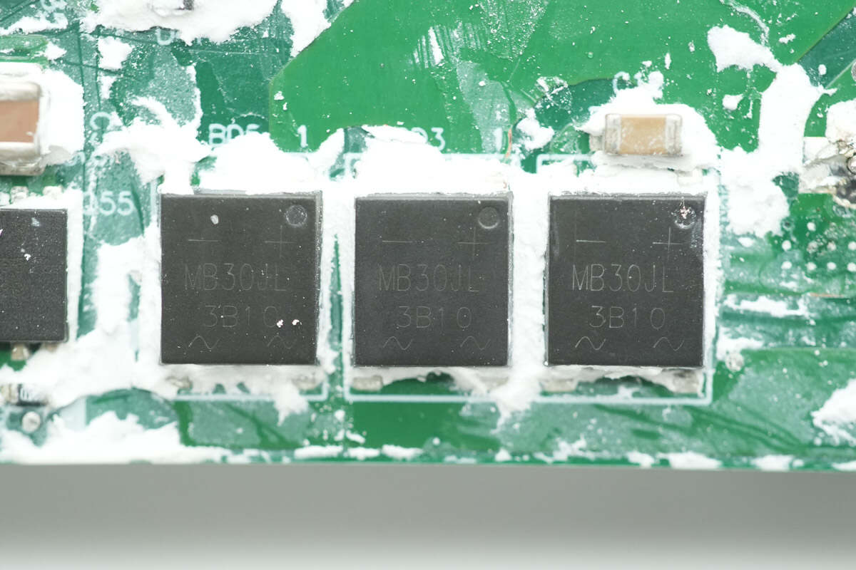

三颗丝印MB30JL整流桥特写,额定电流3A。
另外三颗整流桥特写,料号相同。

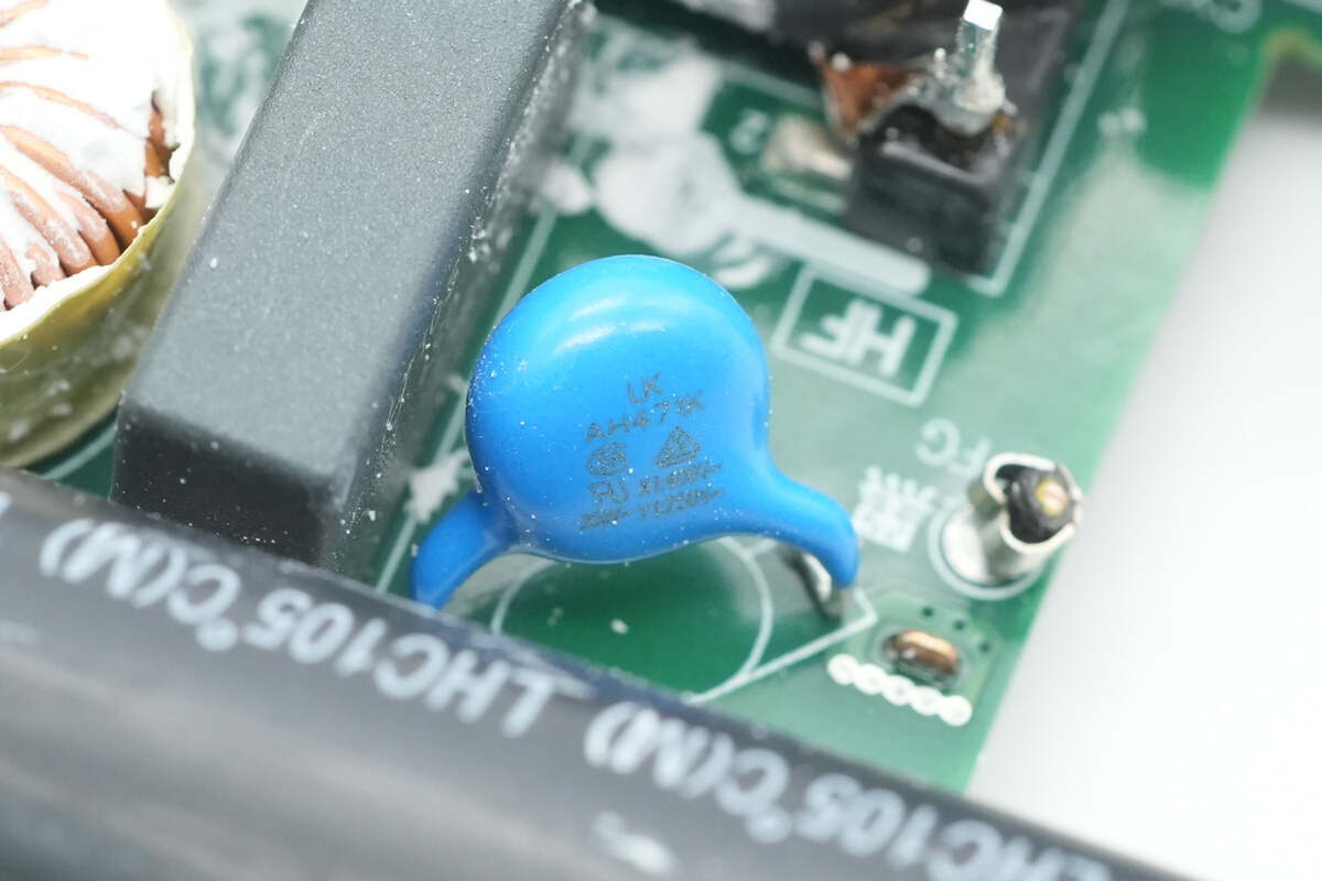

蓝色Y电容特写。

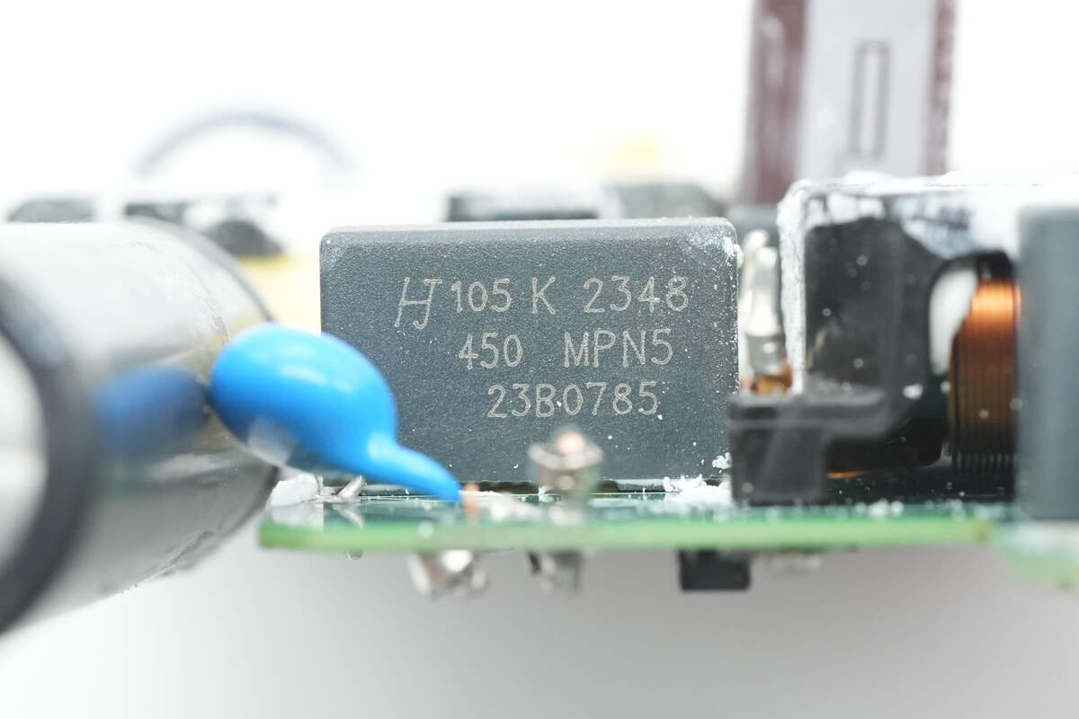

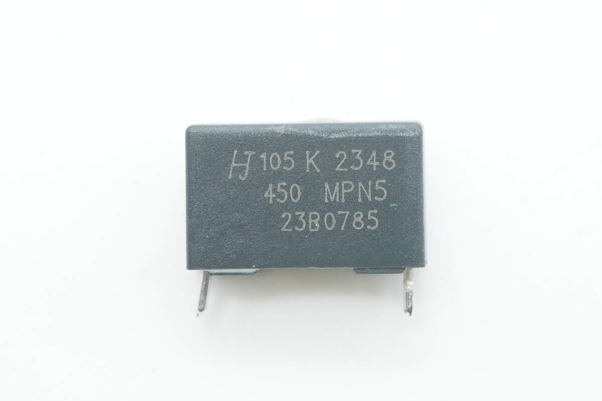

滤波电容来自华容,规格为1μF 450V。

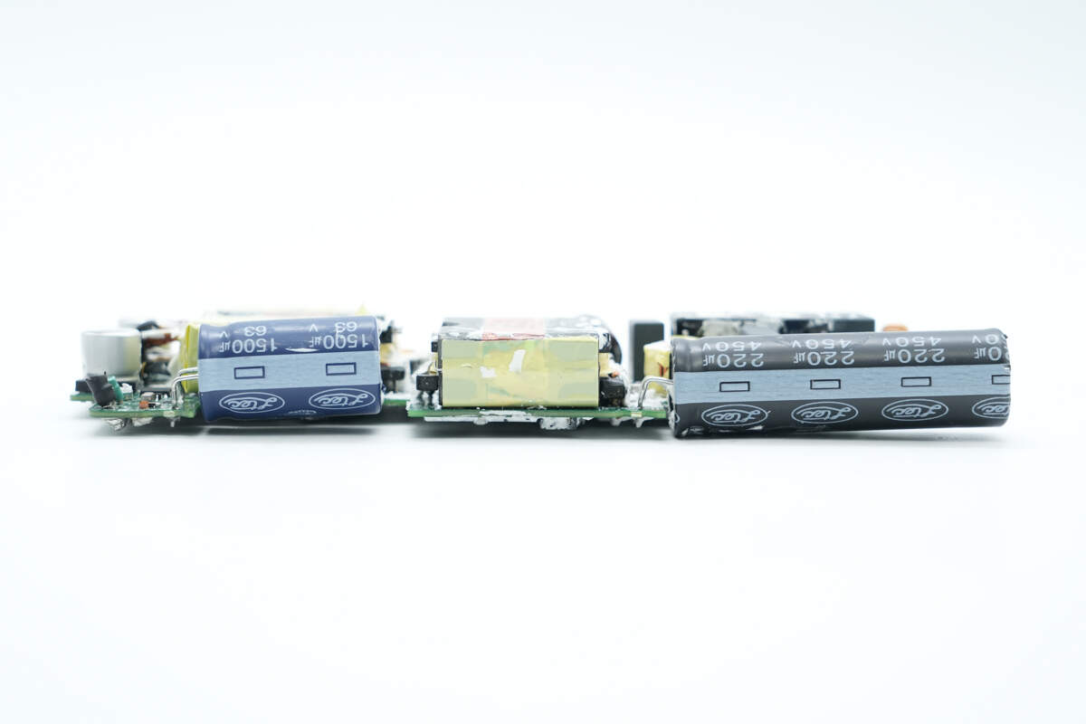

侧面中心区域设有滤波电感、滤波电容、主控芯片供电电容、变压器等器件。
另一侧设有PFC升压电感和输出滤波电容。

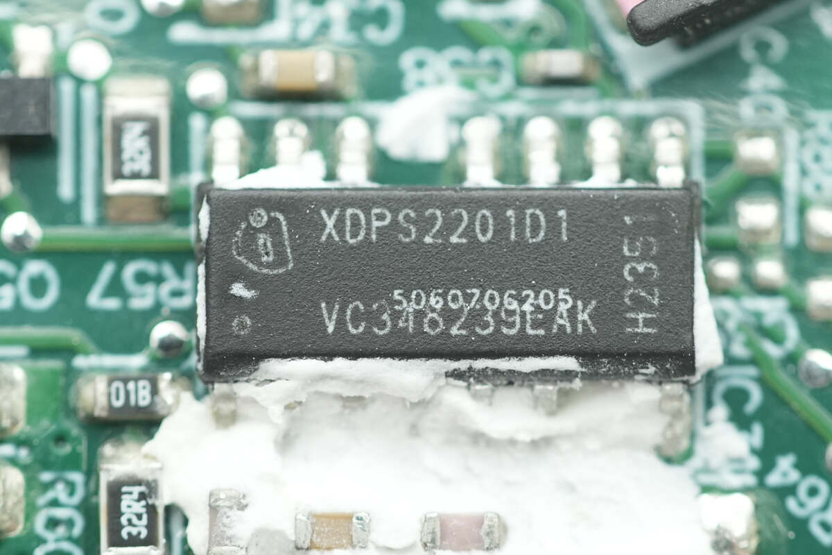

初级控制器来自英飞凌,丝印XDPS2201D1,是一颗数字混合反激控制器,内置PFC和HFB控制器,集成600V高压启动电路和高低侧MOS驱动。采用峰值电流模式控制,用于快速的负载响应。基于输出电流水平自动切换到突发模式运行,支持初级侧过电压保护,待机功耗75mW,可通过单引脚UART界面配置参数,采用DSO-14封装,外围元件精简。

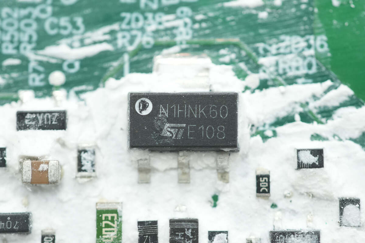

为主控芯片供电的开关管来自意法半导体,型号STN1HNK60,耐压600V,导阻8.5Ω,采用SOT-223封装。

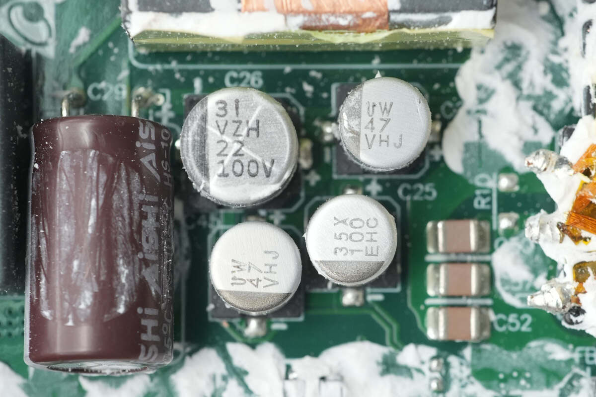

滤波电容来自AiSHi艾华,规格为250V33μF。

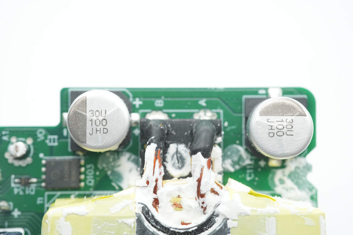

为主控芯片供电的四颗滤波电容特写,左上一颗来自立隆,规格为22μF100V。剩余三颗来自贵弥功,右下一颗规格为100μF25V,其余两颗规格为47μF35V

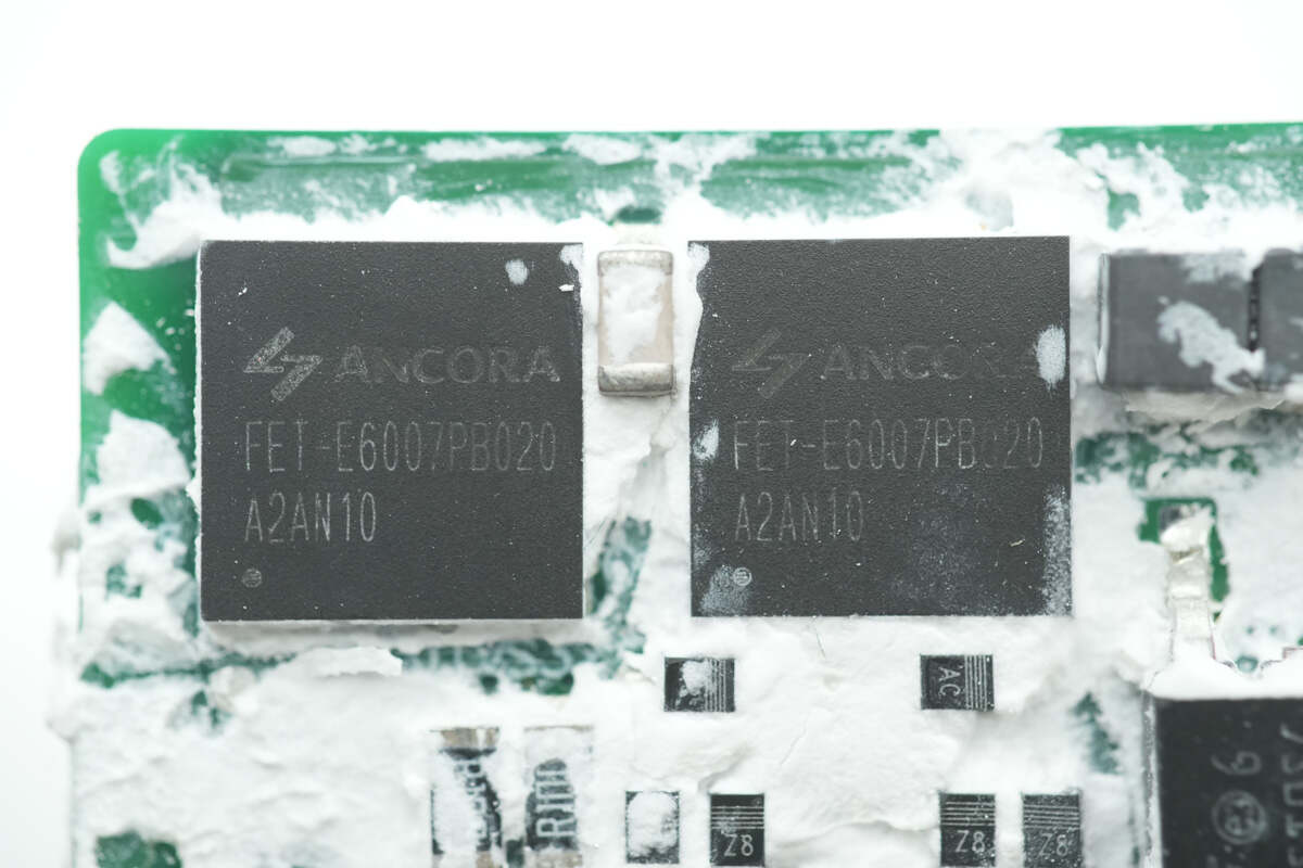

PFC开关管来自ANCORA碇基半导体,型号FET-E6007PB020,为增强型氮化镓开关管,耐压650V,导阻65mΩ,采用PDFN8*8封装。

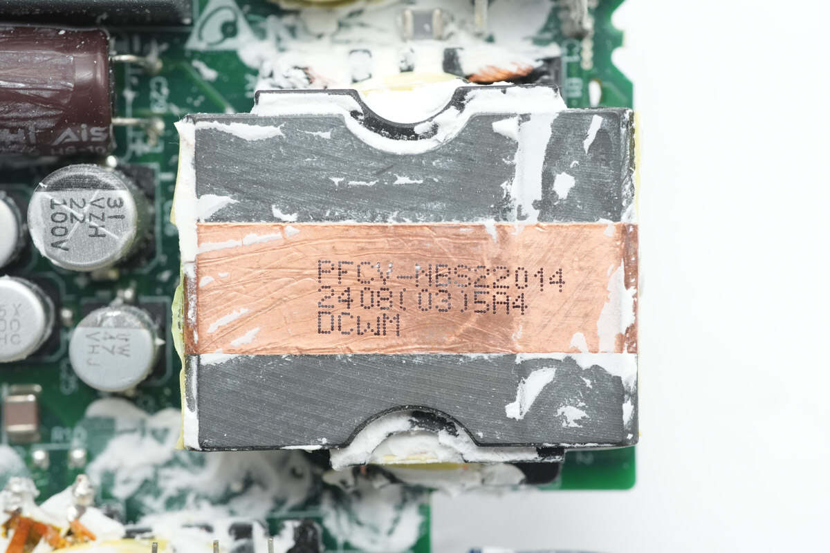

PFC升压电感特写。

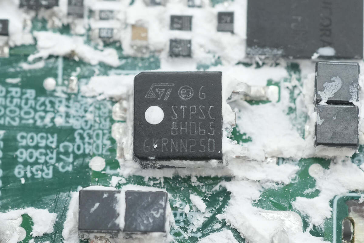

PFC整流管来自意法半导体,型号STPSC8H065D,这是一颗650V、8A高浪涌碳化硅功率肖特基二极管,采用DPAK封装。

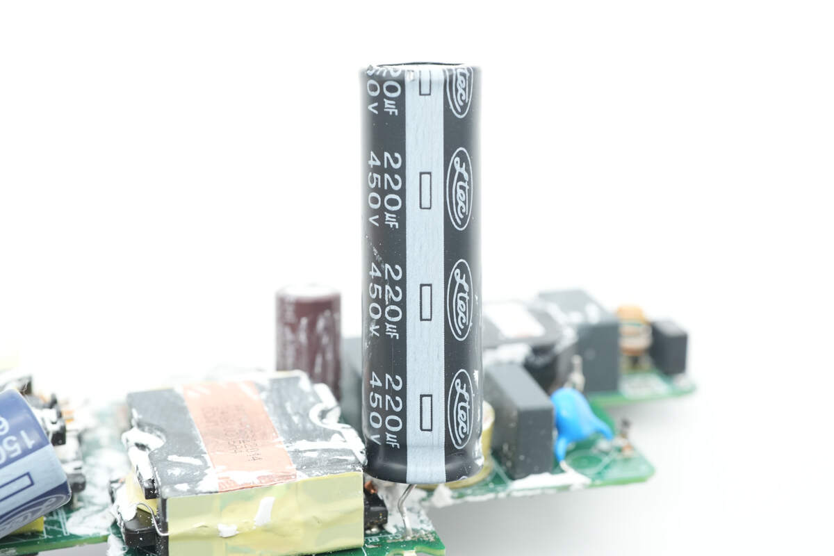

高压滤波电解电容来自LTEC辉城,规格为450V220μF。

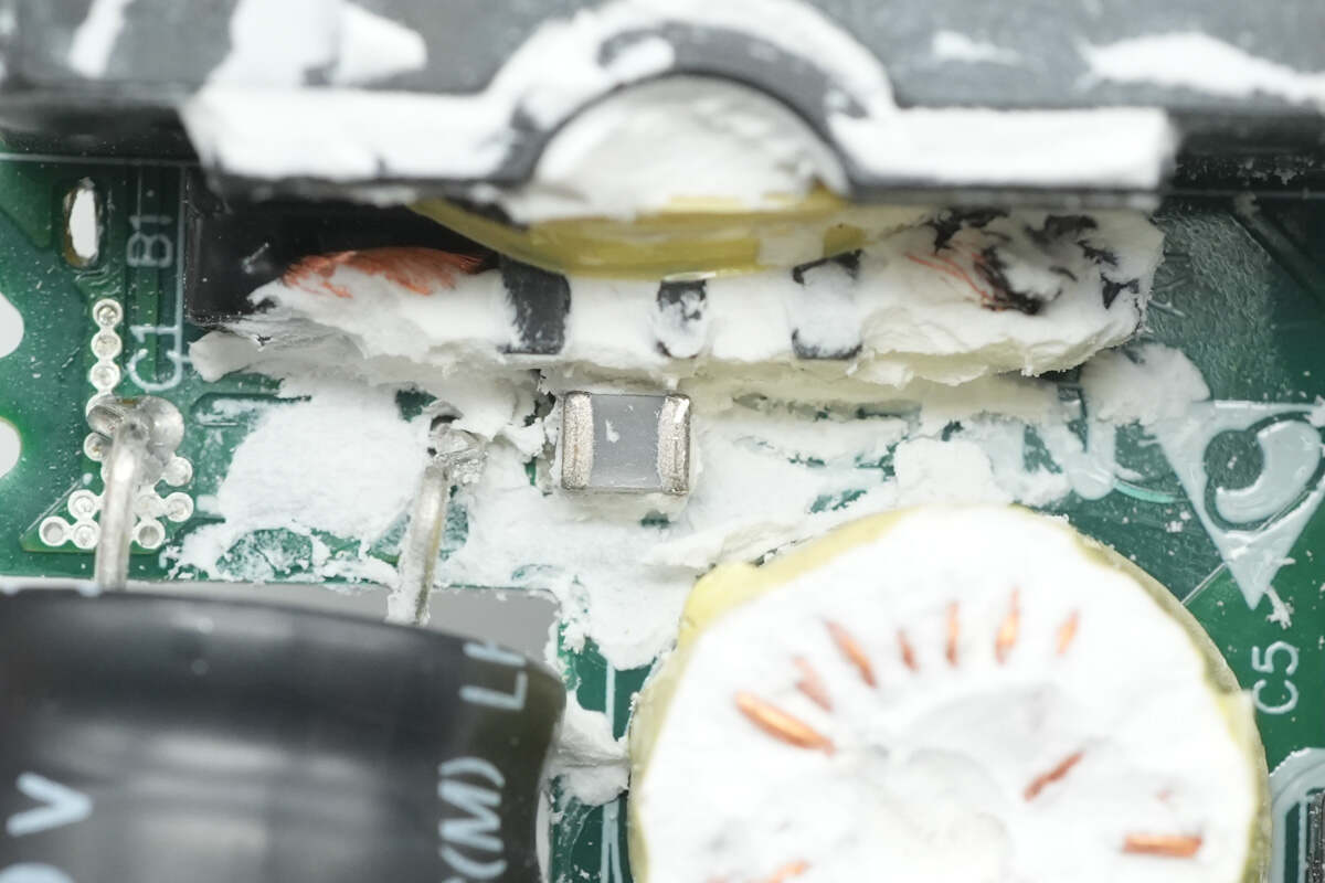

贴片NPO滤波电容特写。

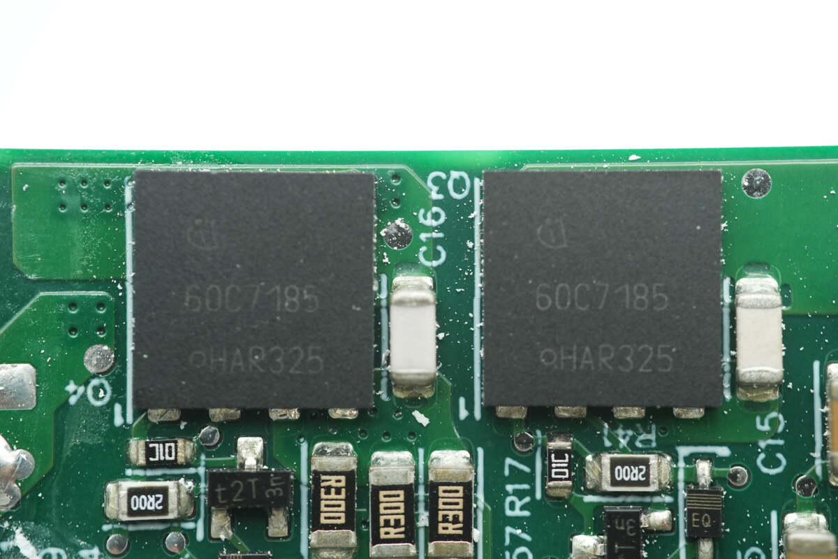

初级开关管来自英飞凌,丝印60C7185,型号IPL60R185C7,NMOS,耐压650V,导阻185mΩ,采用ThinPAK 8*8封装。

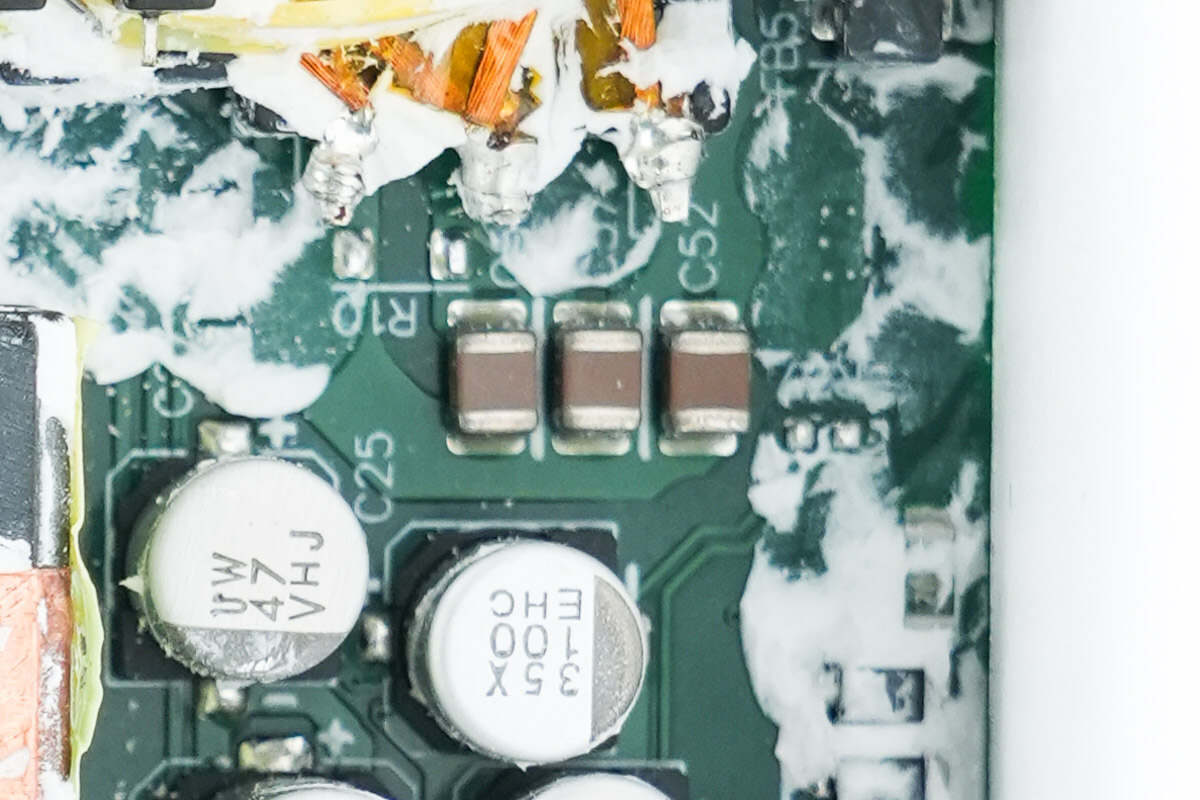

三颗并联的谐振电容特写。

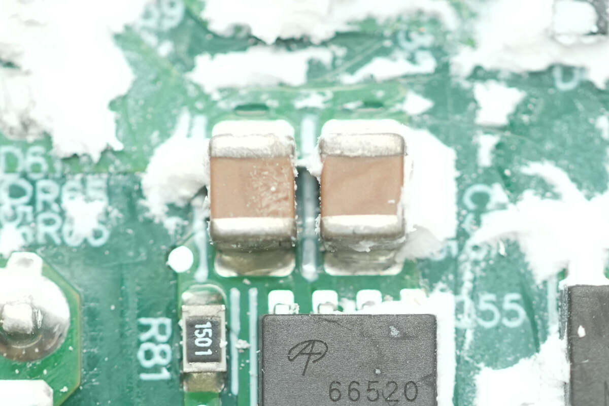

另一面还设有两颗谐振电容。

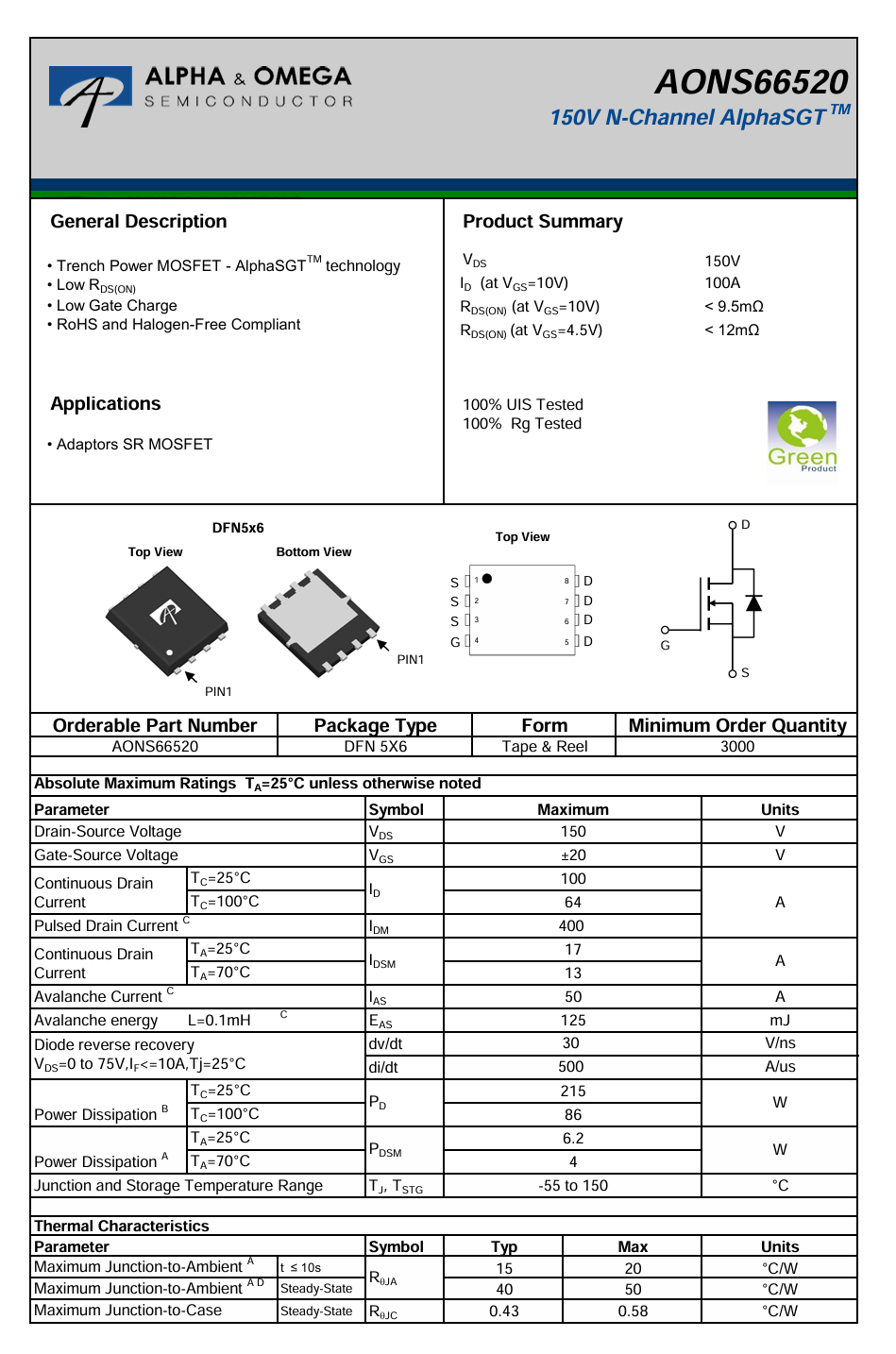

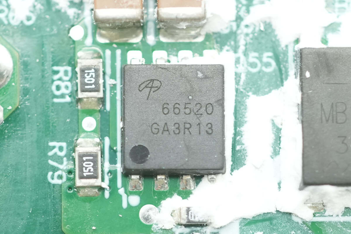

控制谐振电容的开关管来自万国半导体,型号AONS66520,NMOS,耐压150V,导阻9.5mΩ,采用DFN5*6-8L封装。
万国半导体AONS66520资料信息。

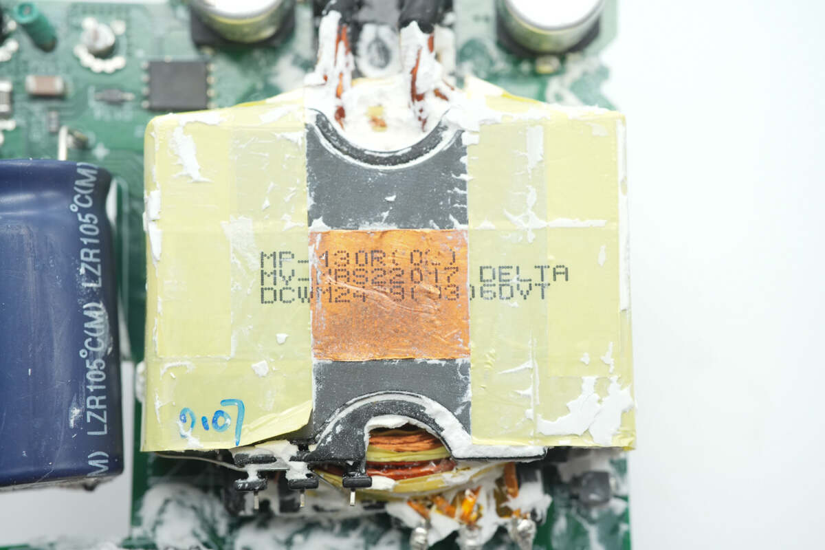

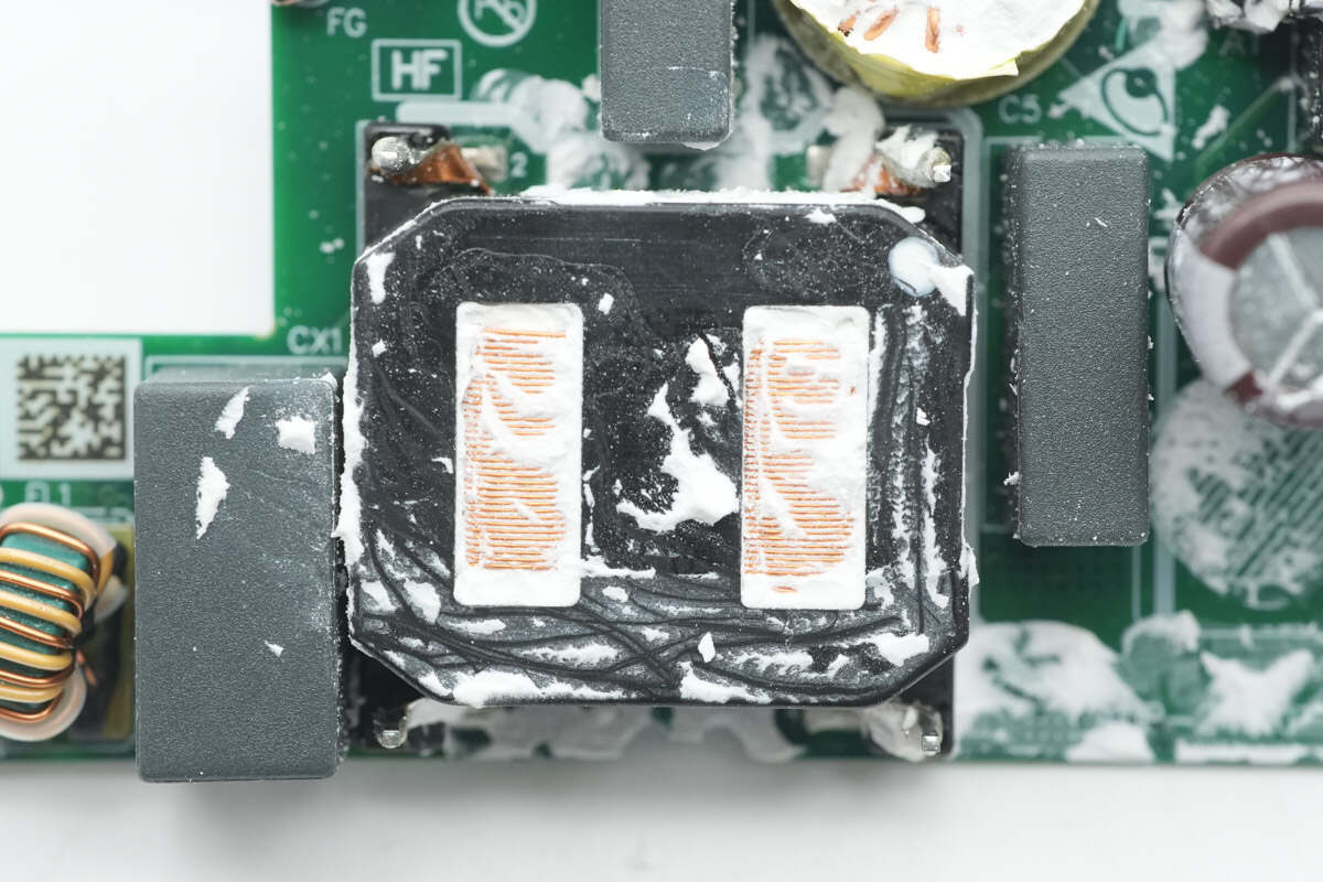

变压器特写。

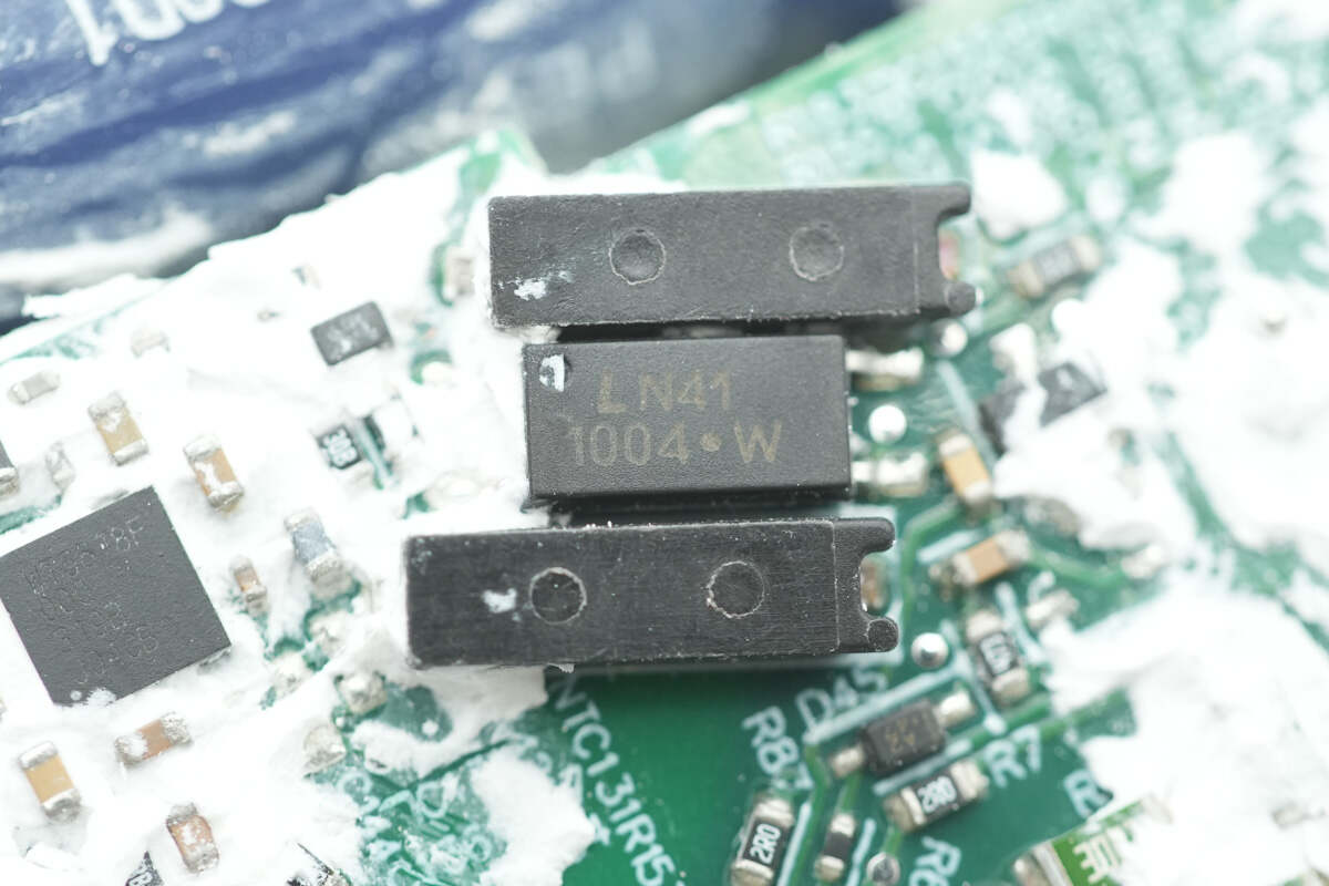

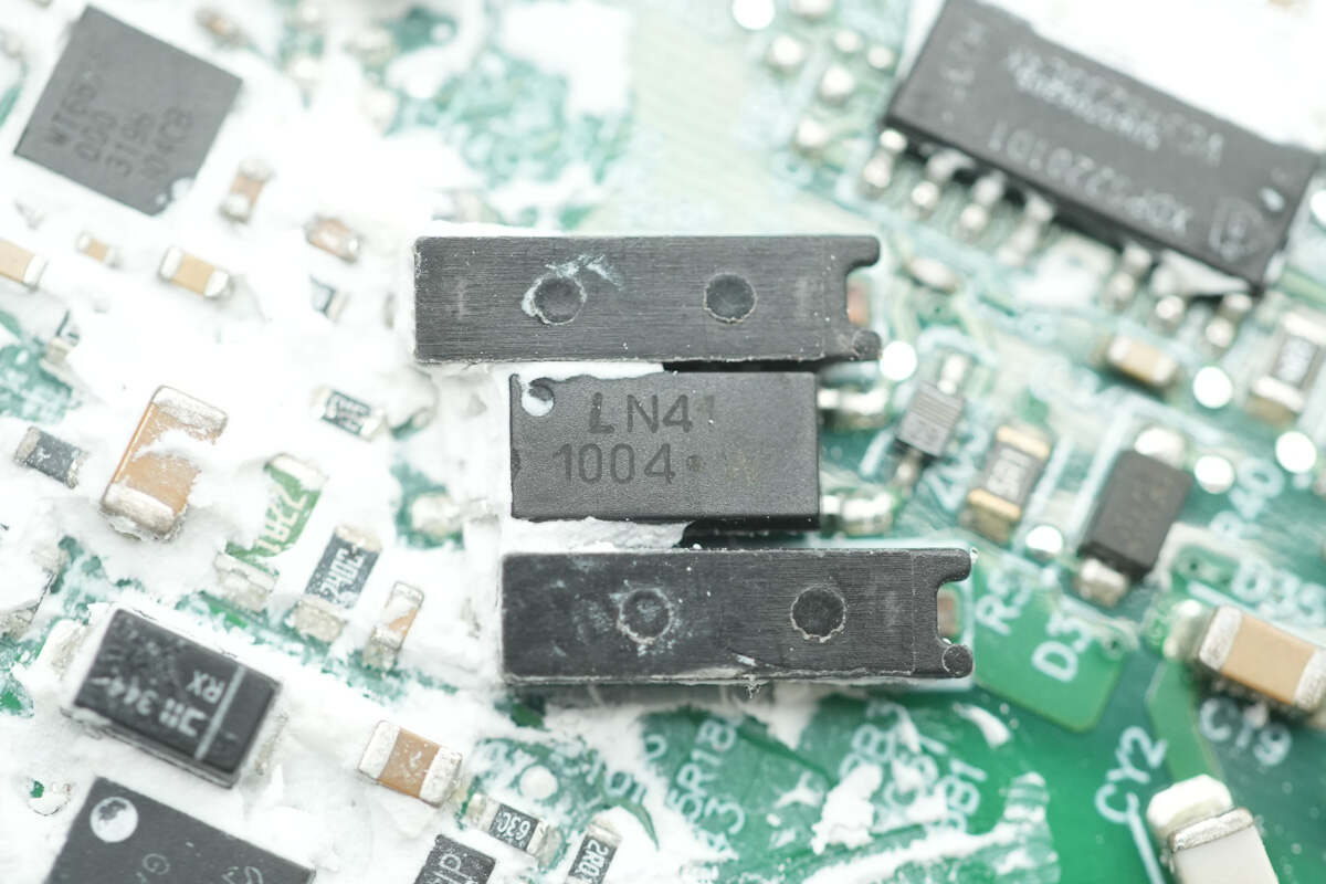

光宝LTV-1004光耦特写,用于输出电压反馈,两侧焊接塑料支架支撑
另一颗光耦特写,料号相同。

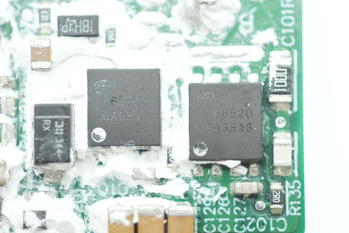

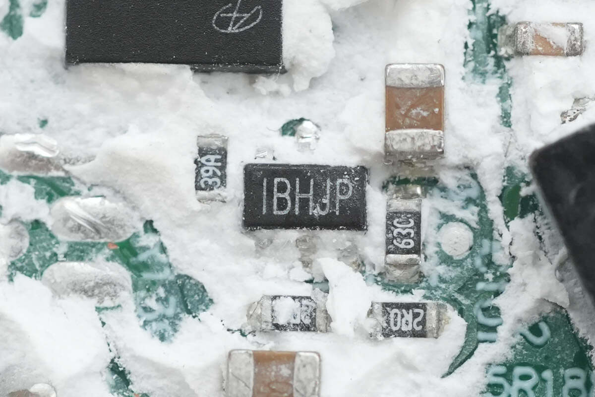

同步整流控制器丝印IBHJP,实际型号为MP6908A,来自MPS芯源系统,最高工作频率600KHz。支持DCM、CCM、QR、ACF多种工作模式,支持高侧和低侧应用,具备振铃检测防止误开通,采用TSOT23-6封装。
同步整流管也是采用AOS万国半导体AONS66520。

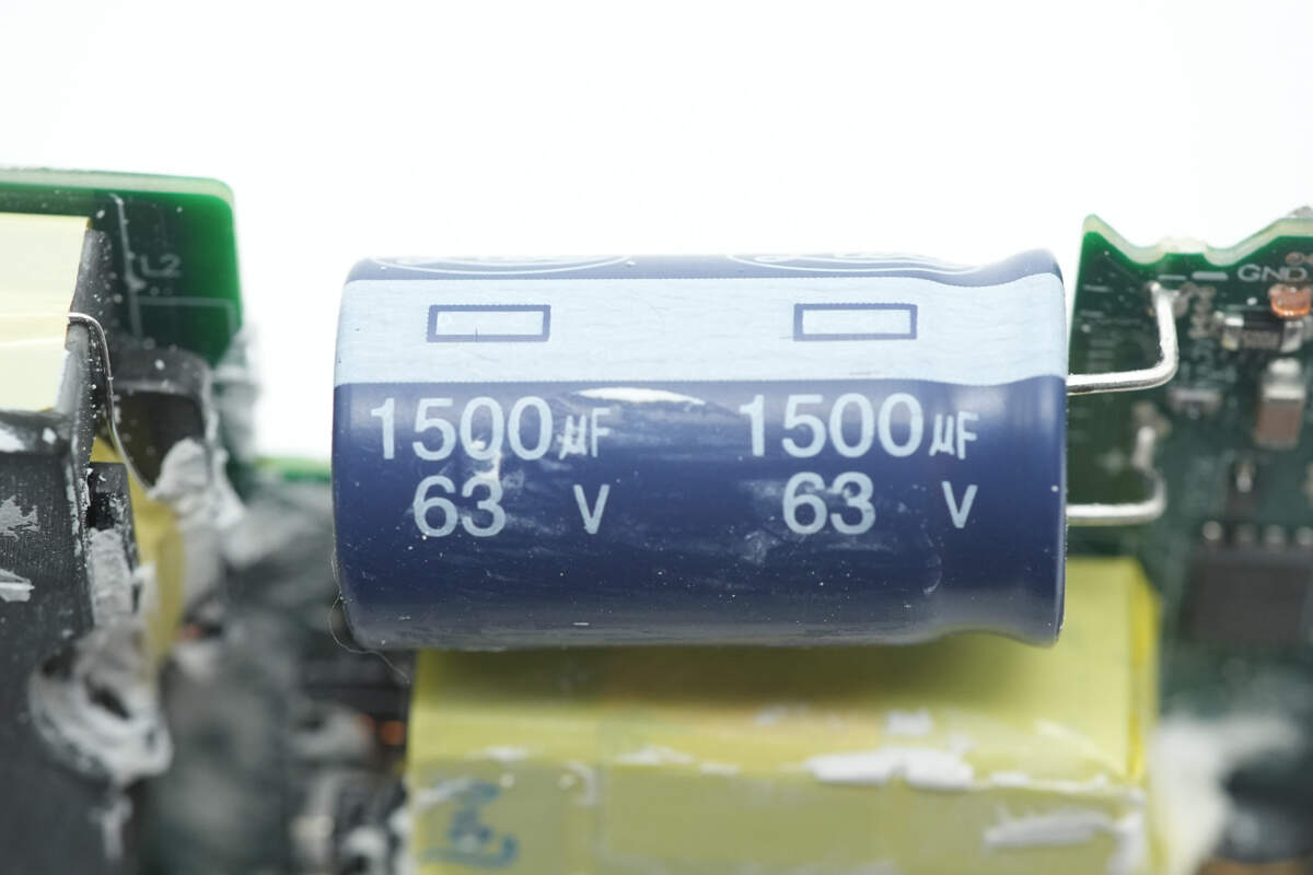

同步整流输出滤波电容来自辉城,规格为63V1500μF。

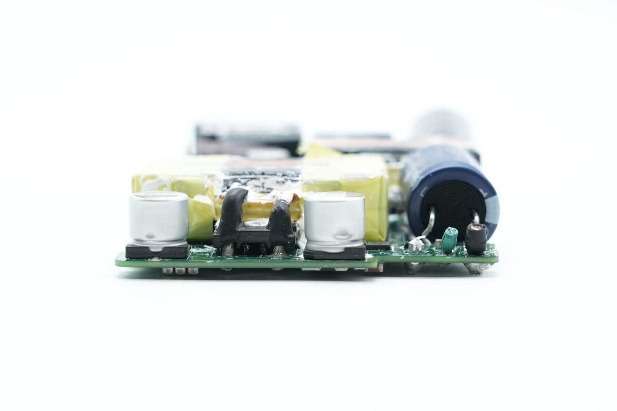

输出端设有另外两颗滤波电容以及VBUS开关管。

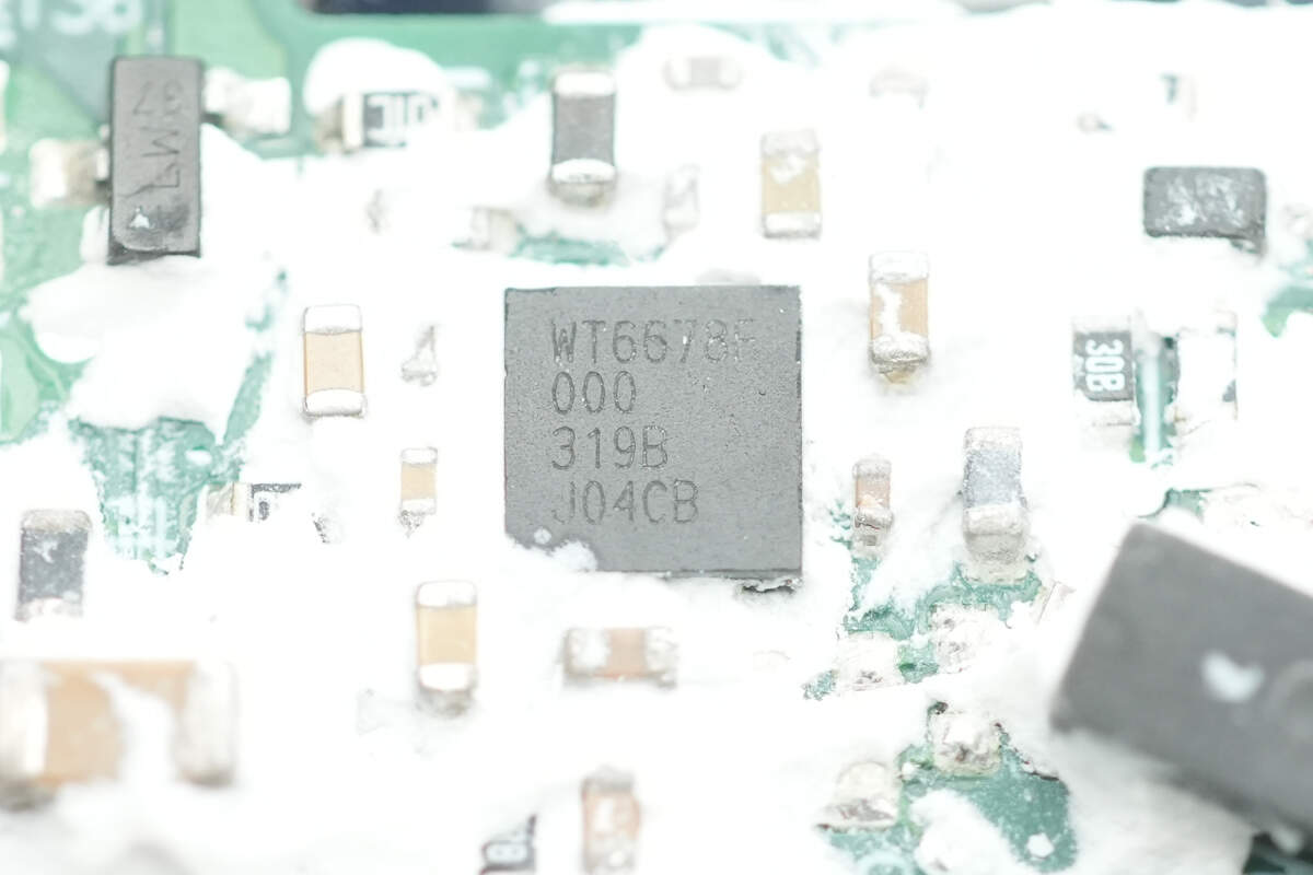

协议芯片来自伟诠,型号WT6678F,支持USB PD 3.1 SPR和ERP 48V规范,芯片内部集成PD PHY,USB Type-C检测,电压和电流检测器,集成MCU和驱动器,支持3.3-56V工作电压范围,采用QFN16封装。

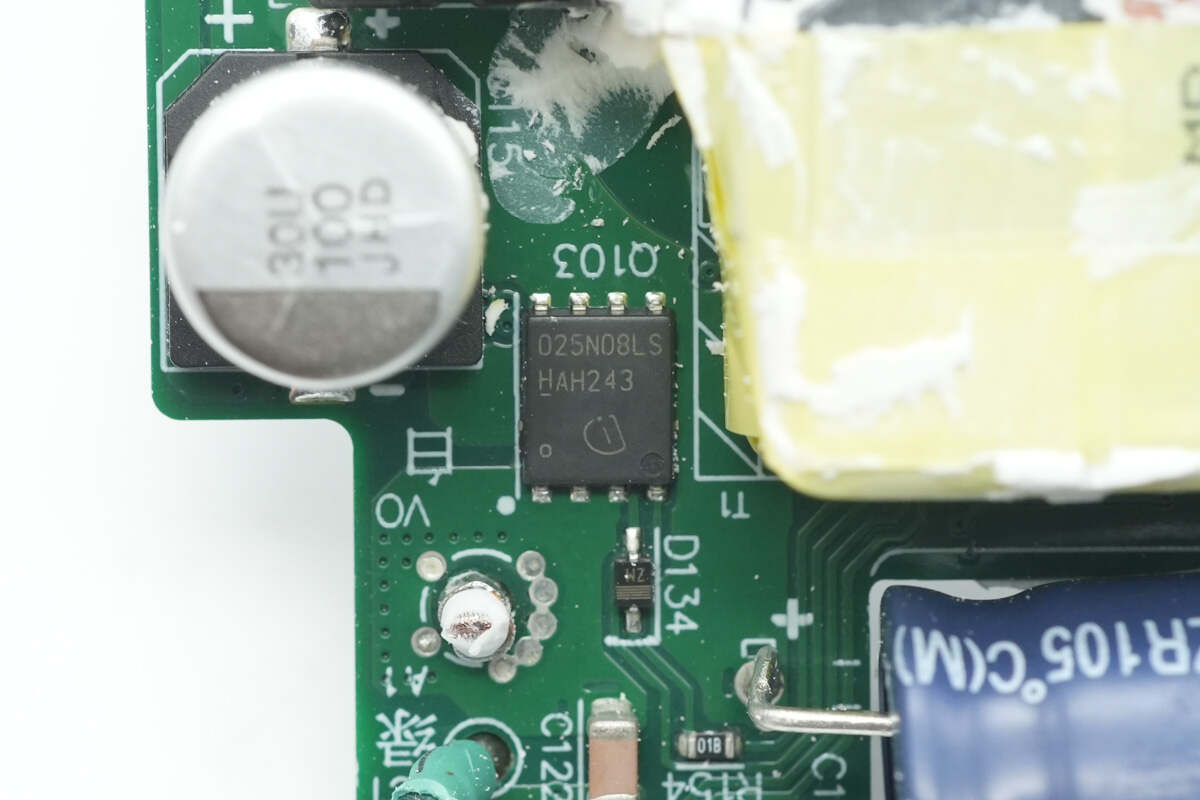

VBUS开关管来自英飞凌,型号BSC025N08LS5,耐压80V,导阻2.5mΩ,采用TDSON-8封装。

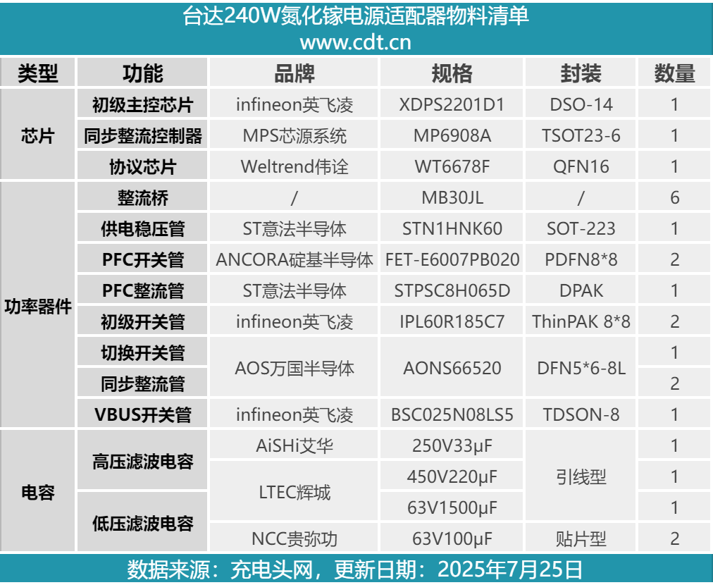

最后附上台达240W氮化镓电源适配器的核心器件清单,方便大家查阅。
