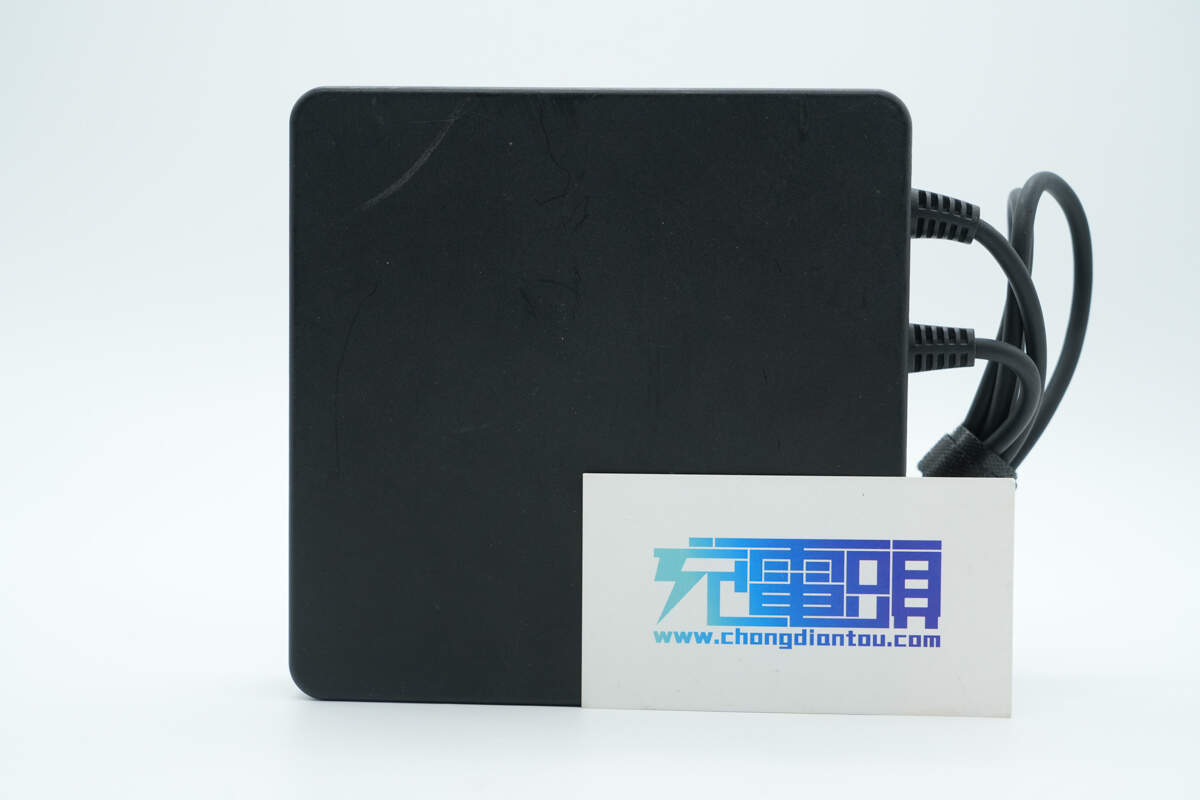

台达300W电源适配器外观
台达300W电源适配器采用扁平方块造型设计,壳体表面磨砂抗指纹,输入的线体分离设计,输出端自带两条USB-C线。
机身整体设计风格简约。

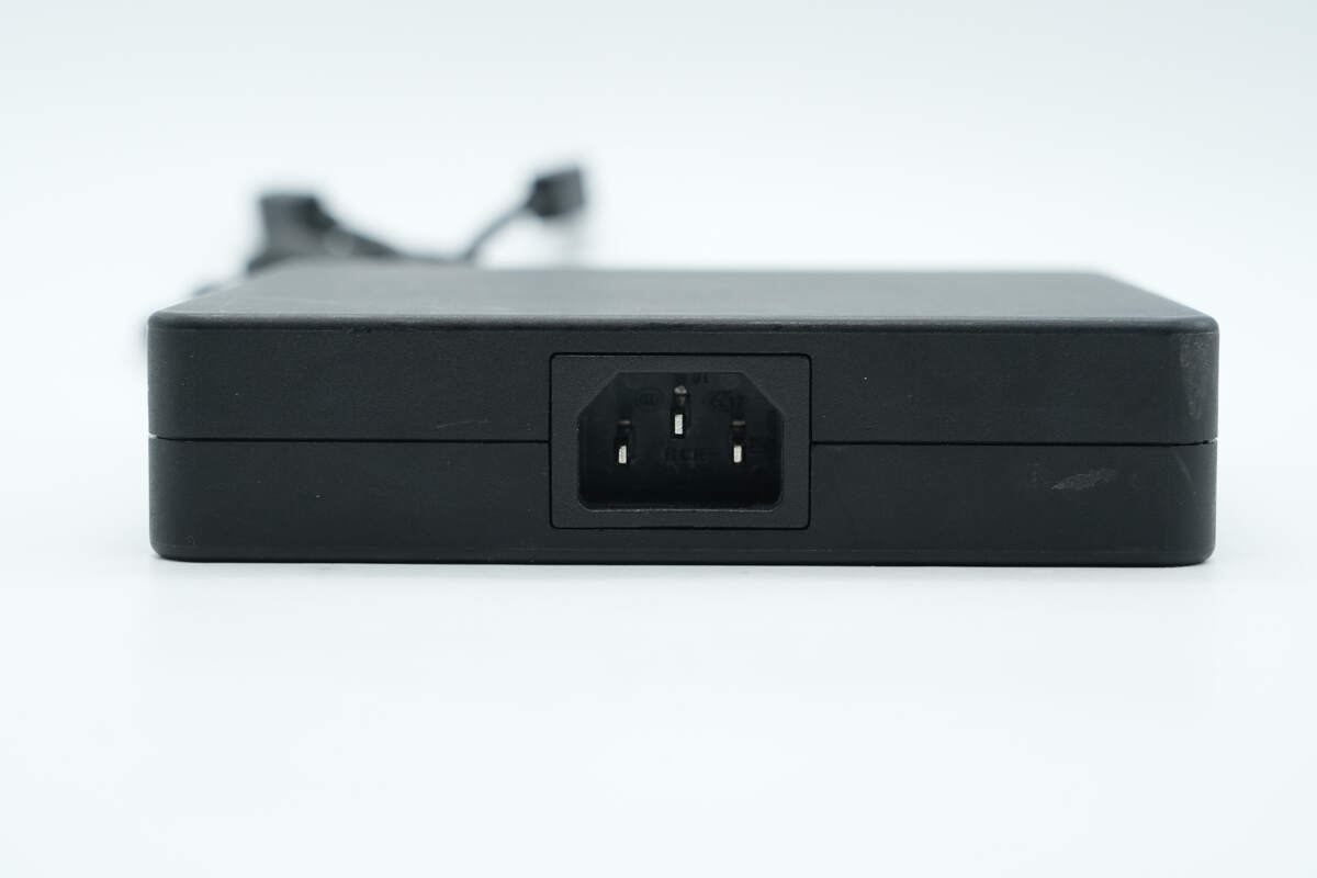

机身一侧设有品字输入接口,接口母座独立模块设计。

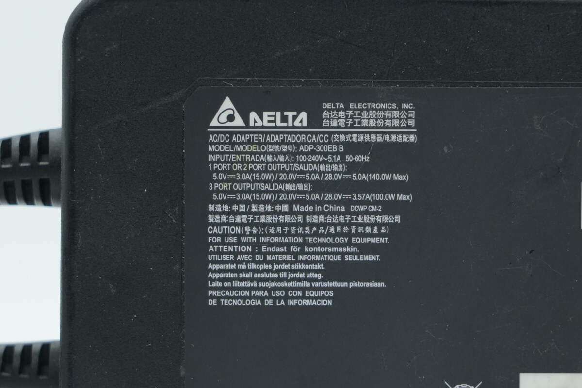

底部外壳上贴有产品铭牌。
产品铭牌特写
型号:ADP-300EB B
输入:100-240V~50/60Hz 5.1A
单口/双口输出:5V3A、20V5A、28V5A(140W Max)
三口输出:5V3A、20V5A、28V3.57A(100W Max)

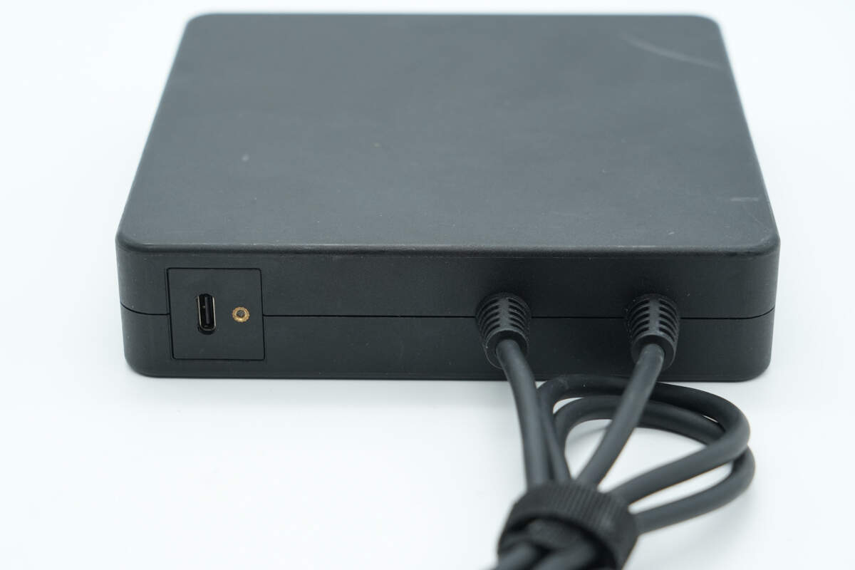

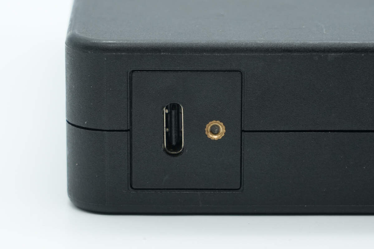

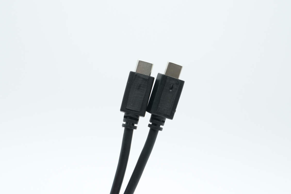

输出端除设计两条USB-C线外,还额外配置一个USB-C接口。
USB-C接口旁设有固定螺孔,并且均布局在独立的模块上。

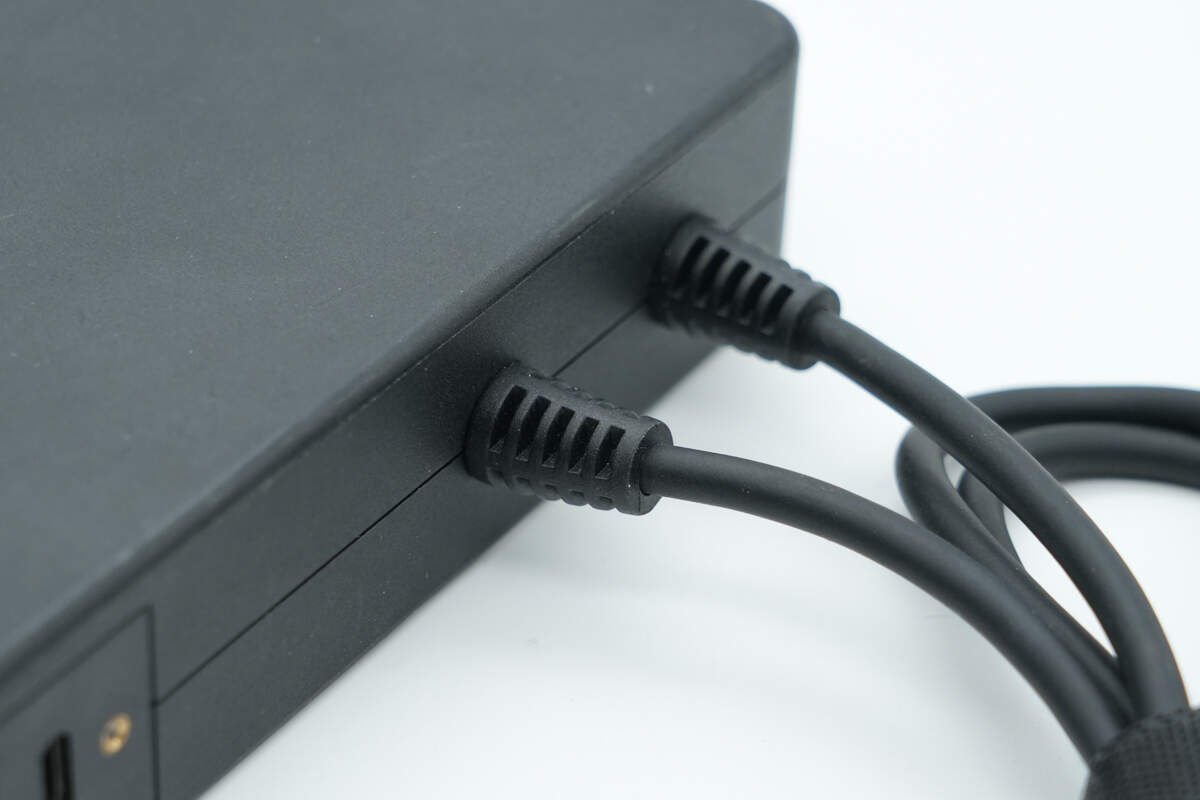

两条USB-C线做了抗弯折保护设计。
两条线缆线身上均设有抗干扰磁环。
端子外壳设计规整,表面磨砂方便插拔。

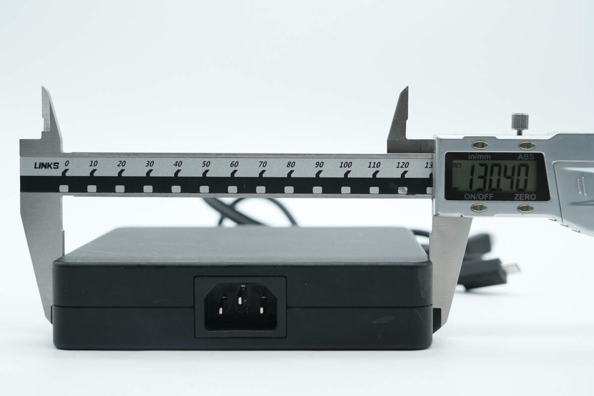

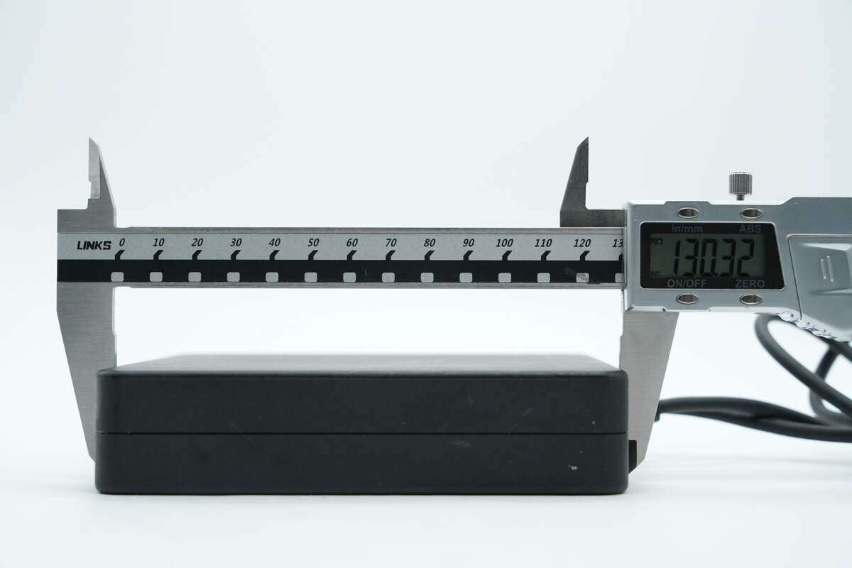

实测电源适配器机身长度为130.32mm。
宽度为130.4mm。
厚度为30.05mm。

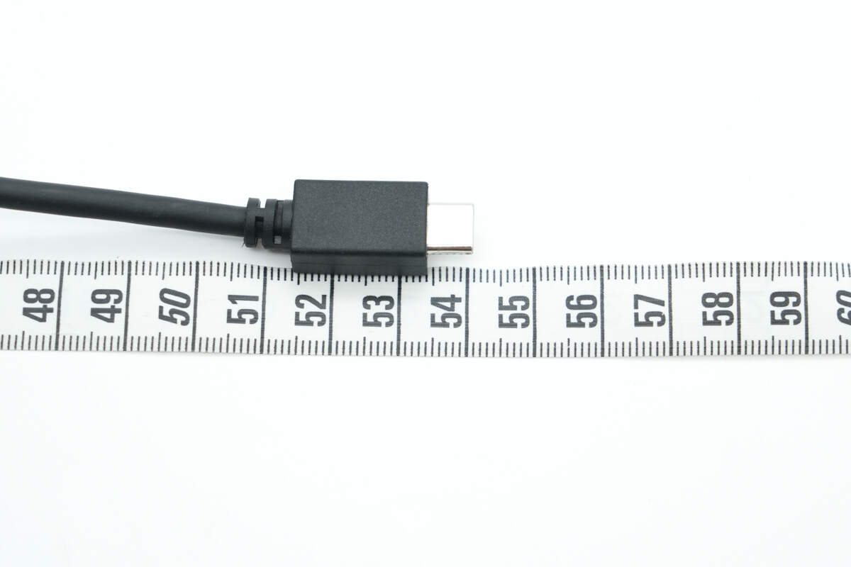

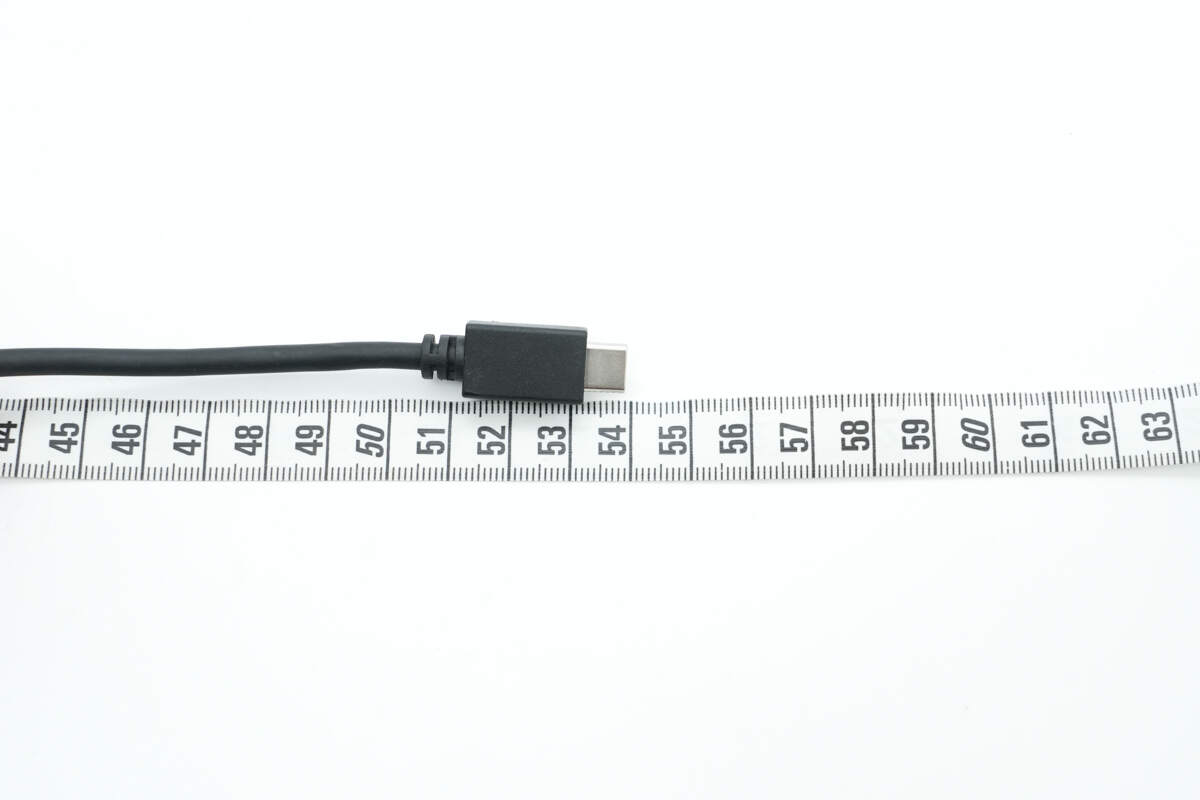

测得USB-C线长度约为54cm。
测得另一条USB-C线长度也是54cm。

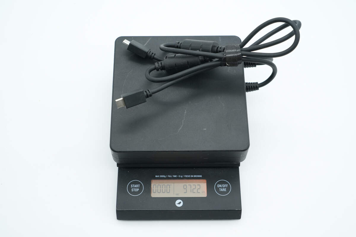

另外测得产品重量约为972g。

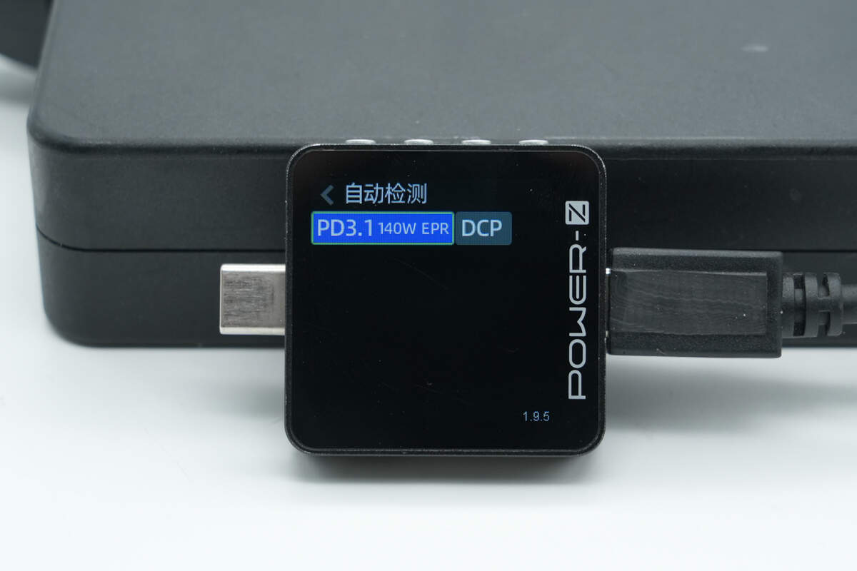

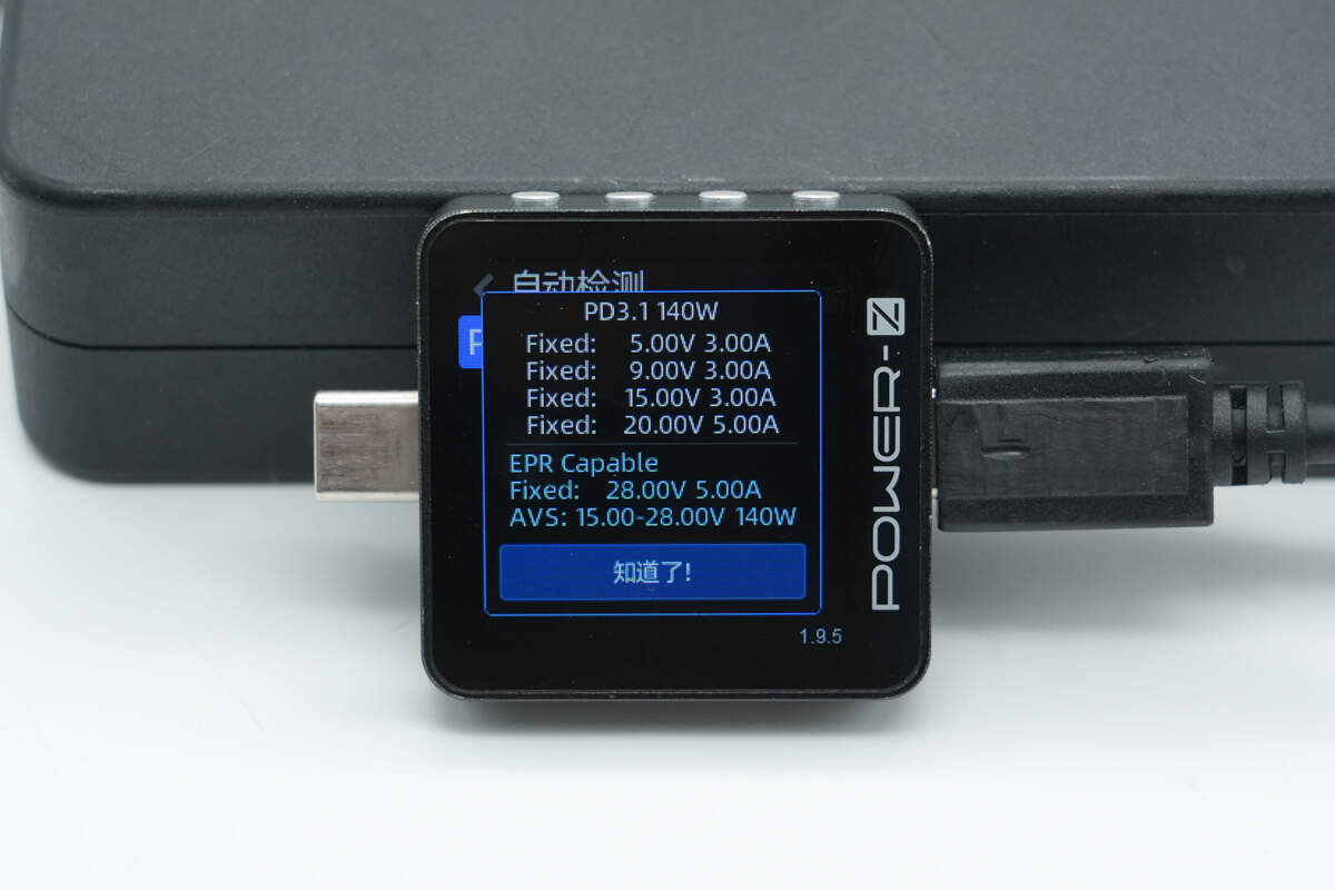

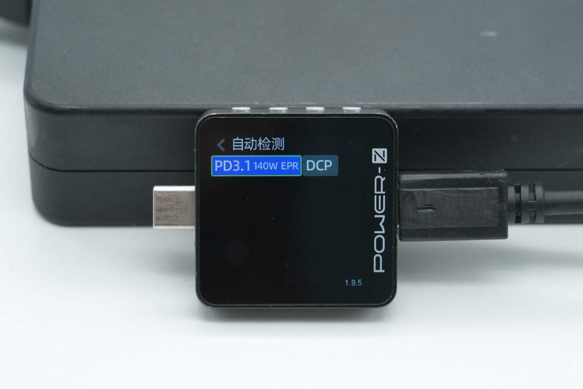

使用ChargerLAB POWER-Z KM003C测得USB-C线输出支持PD3.1、DCP充电协议。
PDO报文显示还具备5V3A、9V3A、15V3A、20V5A、28V5A五组固定电压档位,以及15-28V 140W一组AVS电压档位。

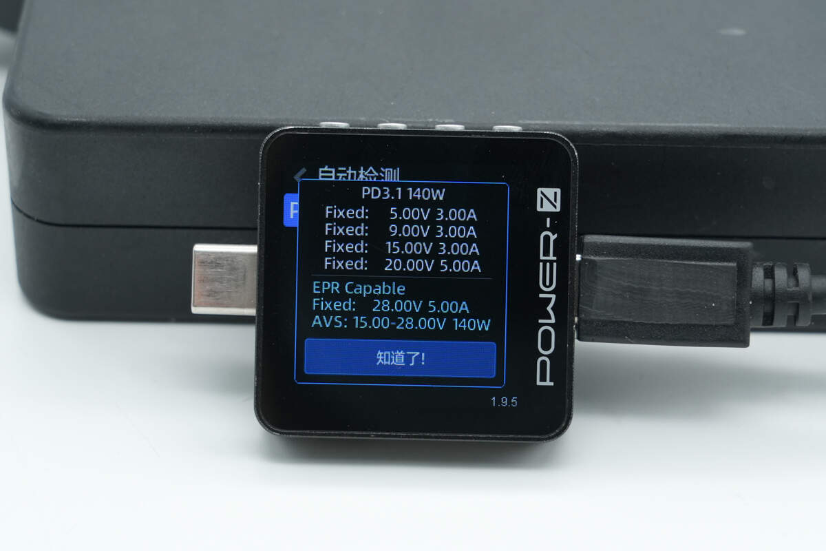

测得另一条USB-C线输出兼容协议相同。
此外PDO报文也一样,两条线缆输出性能完全一样,支持盲插使用。

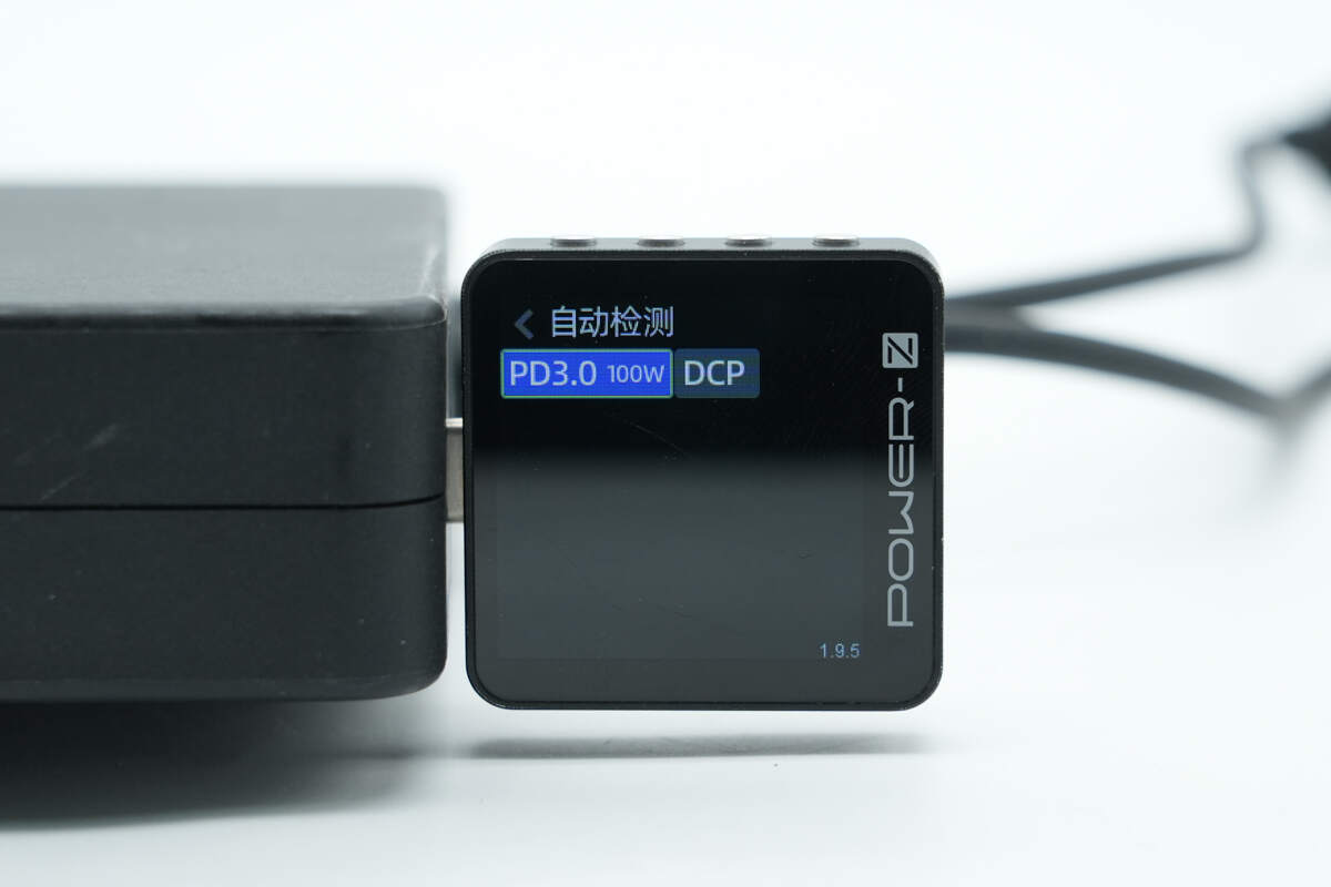

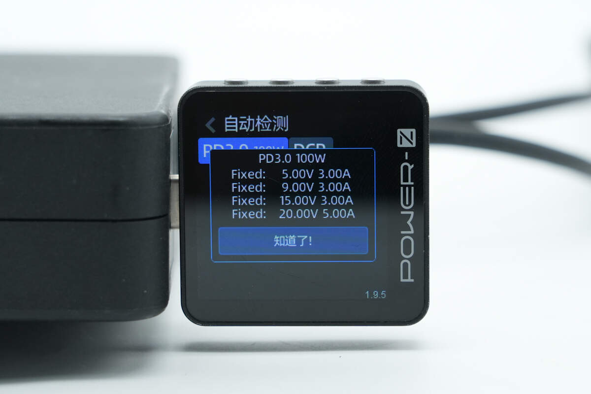

测得USB-C口输出支持PD3.0、DCP充电协议。
PDO报文显示还具备5V3A、9V3A、15V3A、20V5A四组固定电压档位。

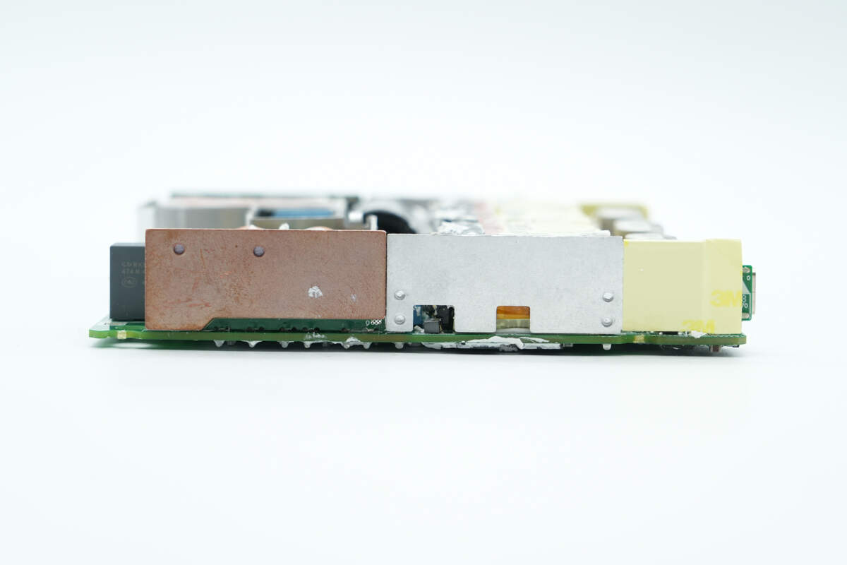

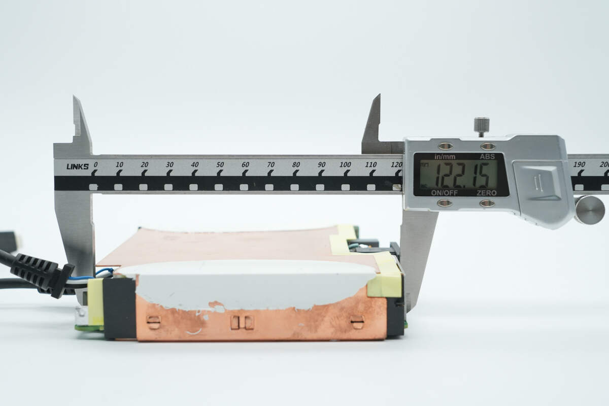

将电源适配器机身外壳拆开取出PCBA模块。

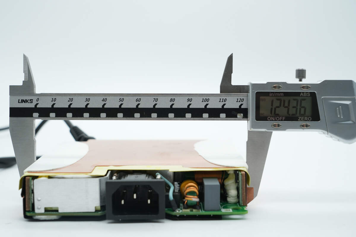

测得PCBA模块长度为122.15mm。
宽度为124.36mm。

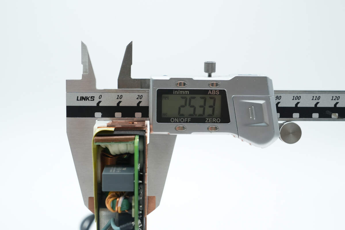

厚度为25.33mm。

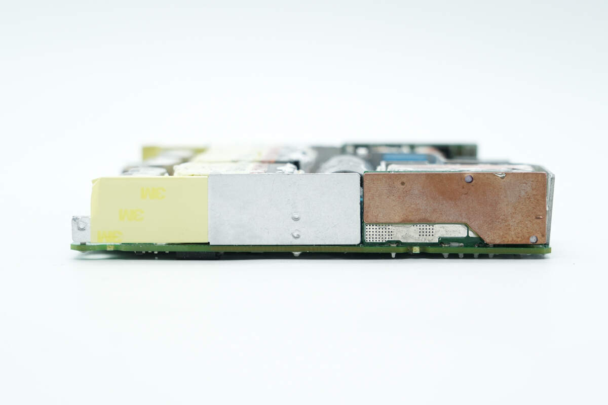

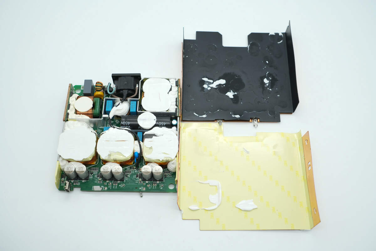

PCBA模块覆盖铜散热板,两侧打胶加固。
将散热板拆下,内侧贴有绝缘胶带和麦拉片。

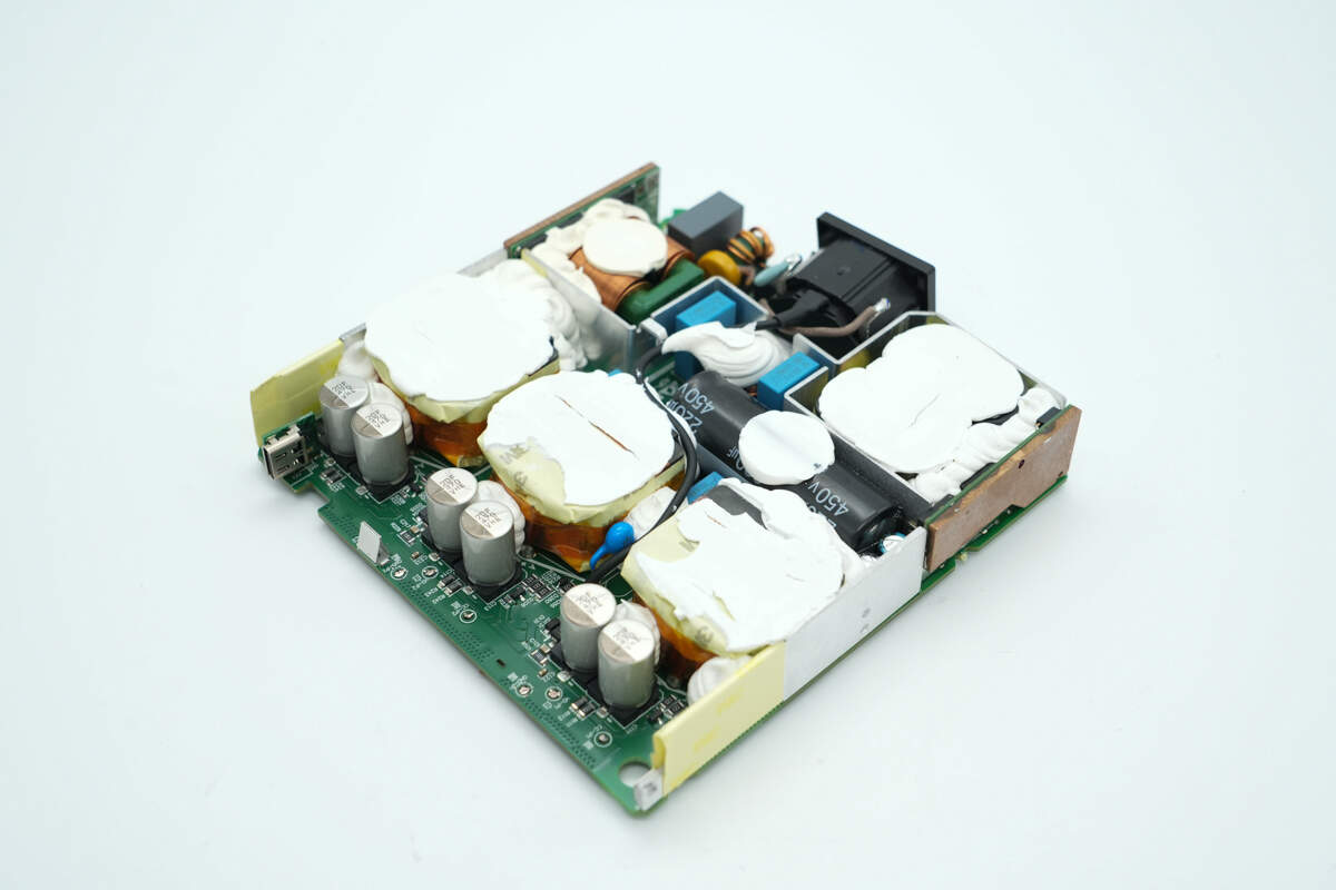

PCBA模块正面上的共模电感、PFC升压电感、变压器等器件打胶加固,此外额外配置散热片帮助核心发热功率器件散热。

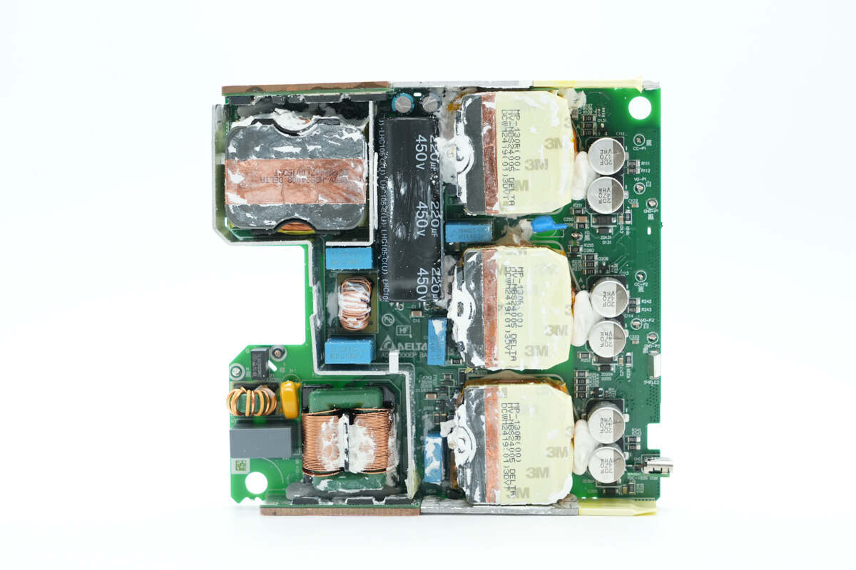

将白胶清理干净,主板正面左侧区域设有输入EMI滤波电路和PFC升压电路的相应器件,右侧区域设有三路开关电源的变压器以及输出滤波电容。
主板背面设有PFC升压电路的控制器,以及三路开关电源电路的初级控制器、初级开关管、同步整流控制器、同步整流管,此外还有三个USB接口的协议芯片等。

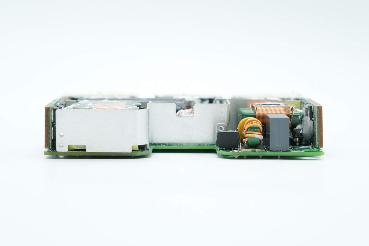

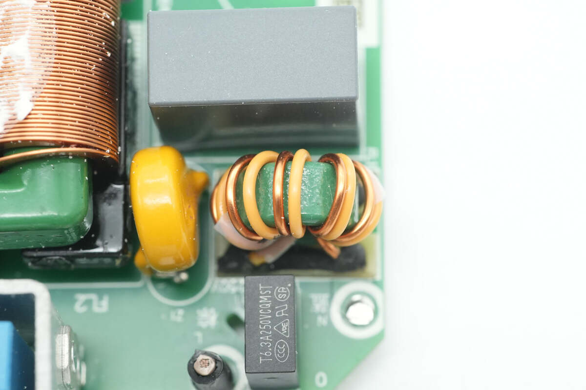

PCBA模块前端一览,右侧区域设有延时保险丝、共模电感等器件,中心以及左侧区域设有滤波电容、滤波电感以及PFC升压电感,前端焊接散热片围住。
延时保险丝规格为6.3A 250V。

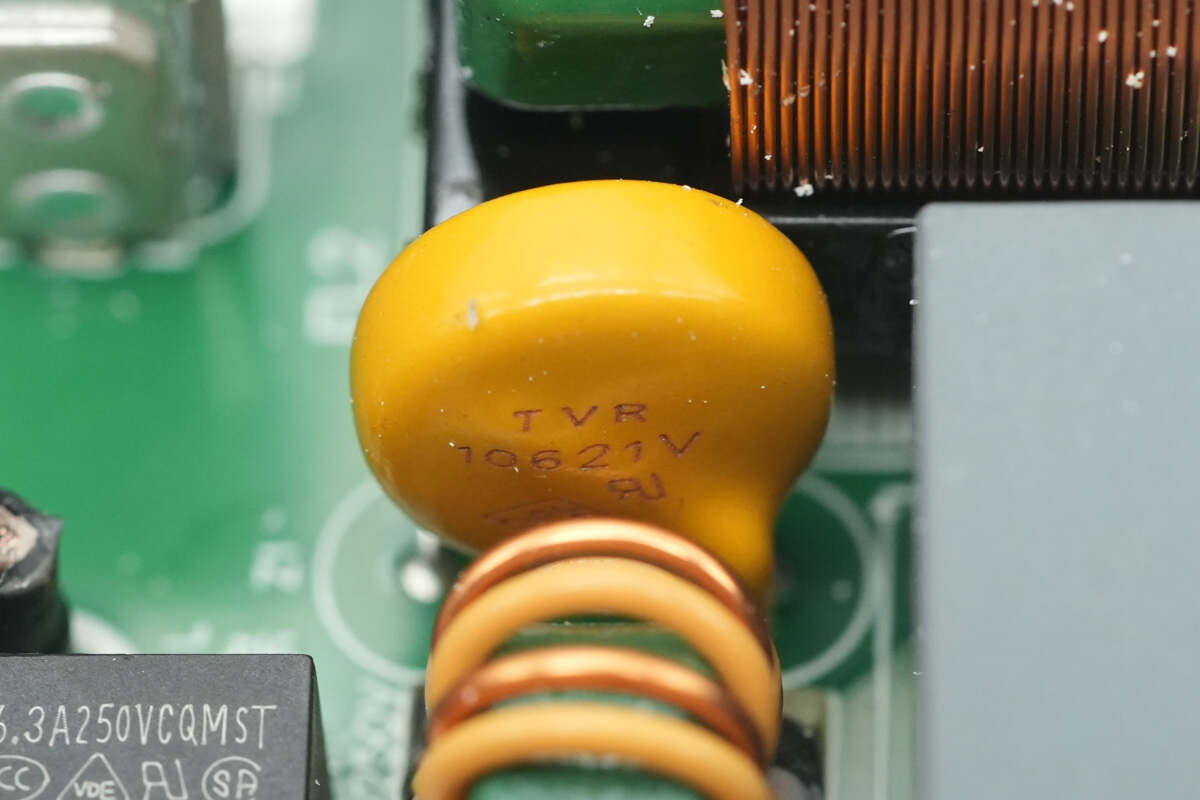

TVR10621V压敏电阻特写。

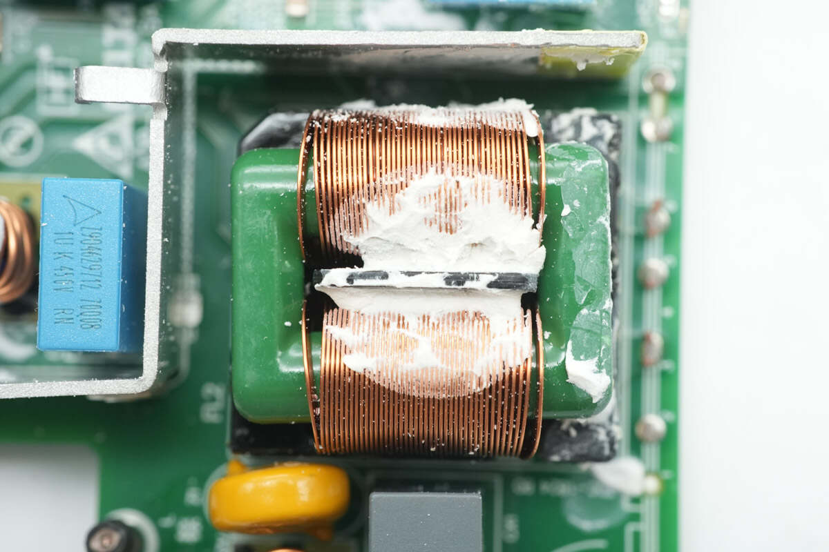

共模电感双线绕制,用于滤除EMI干扰。
二级共模电感扁平铜带绕制。

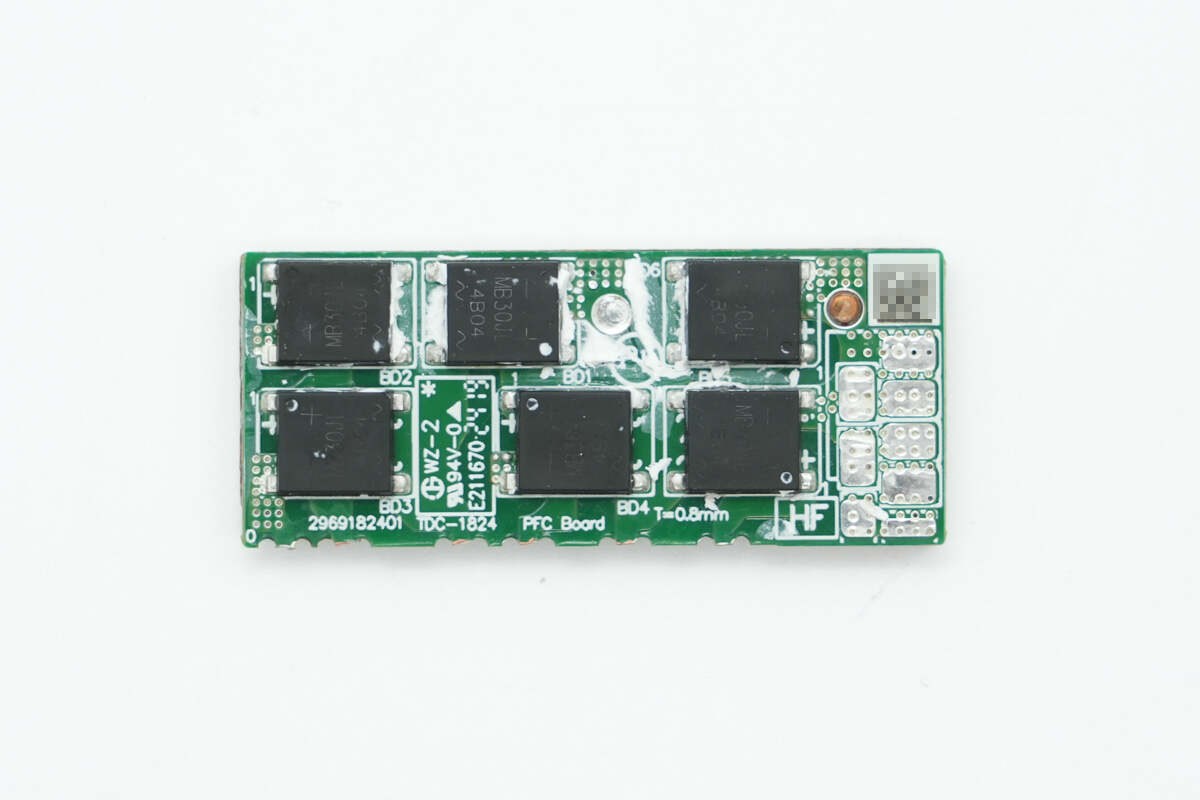

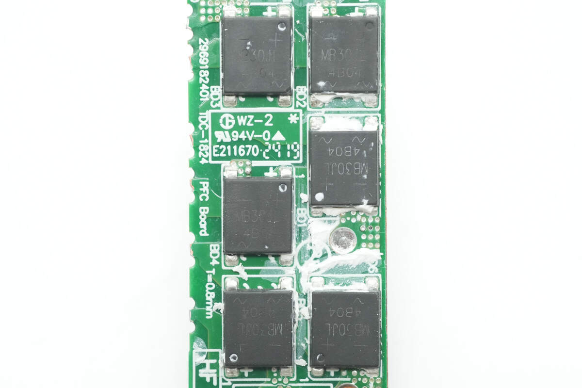

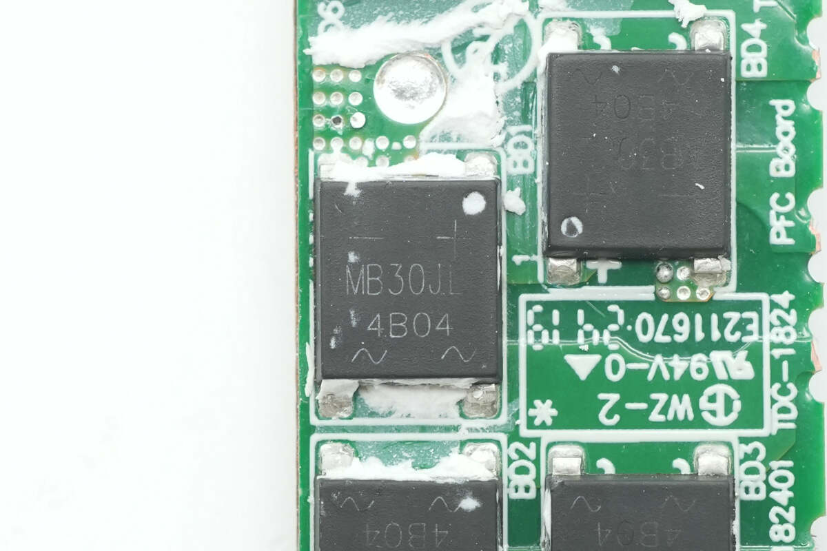

拆下右侧小板,正面设有六颗整流桥。
六颗整流桥料号相同。
整流桥丝印MB30JL,额定电流3A。

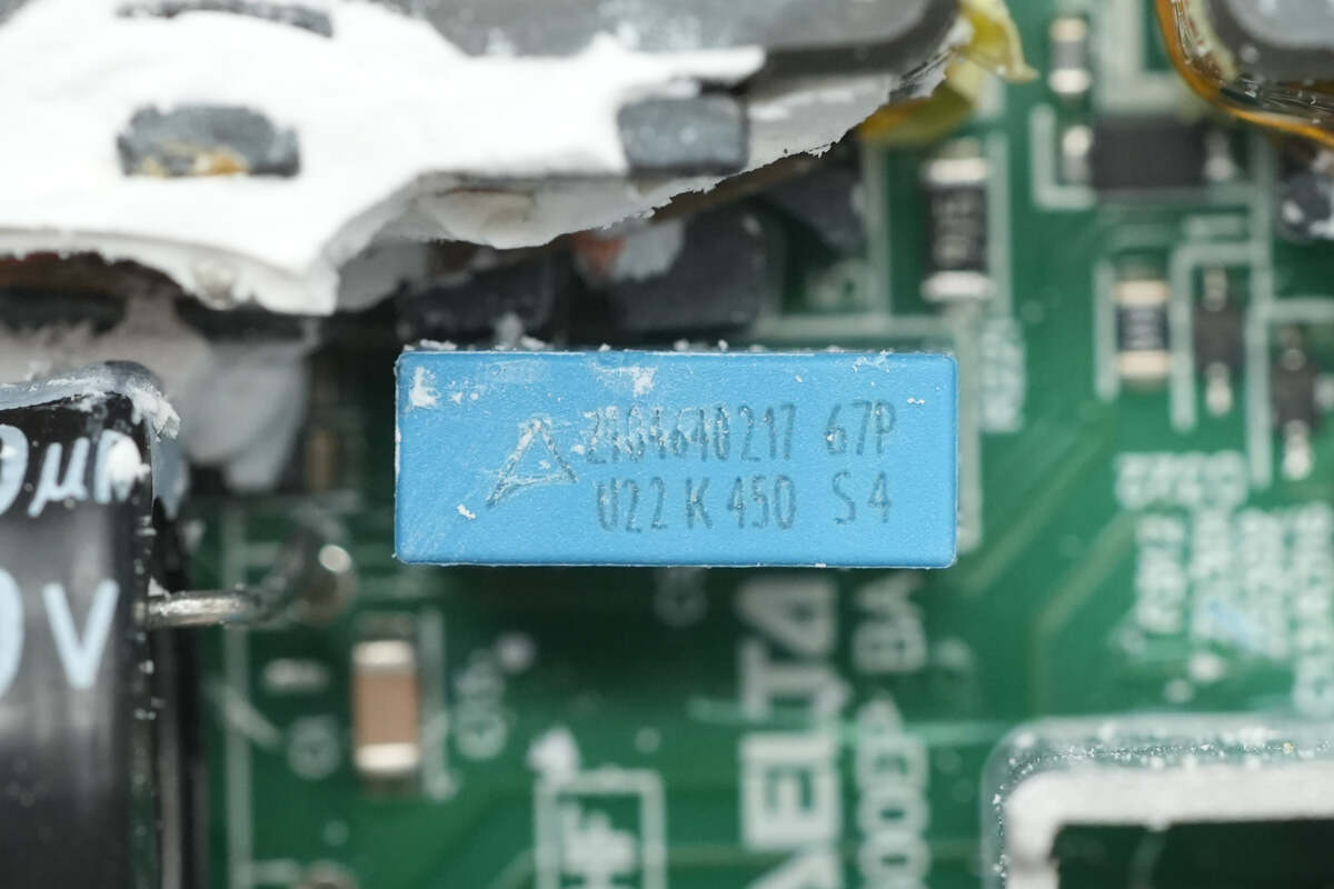

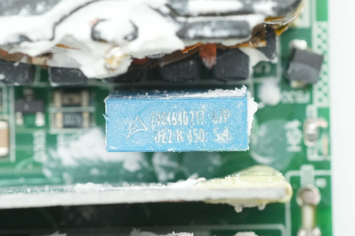

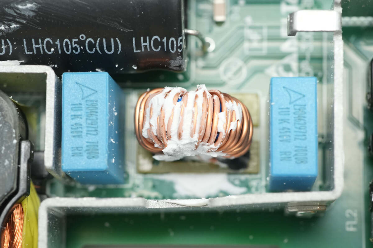

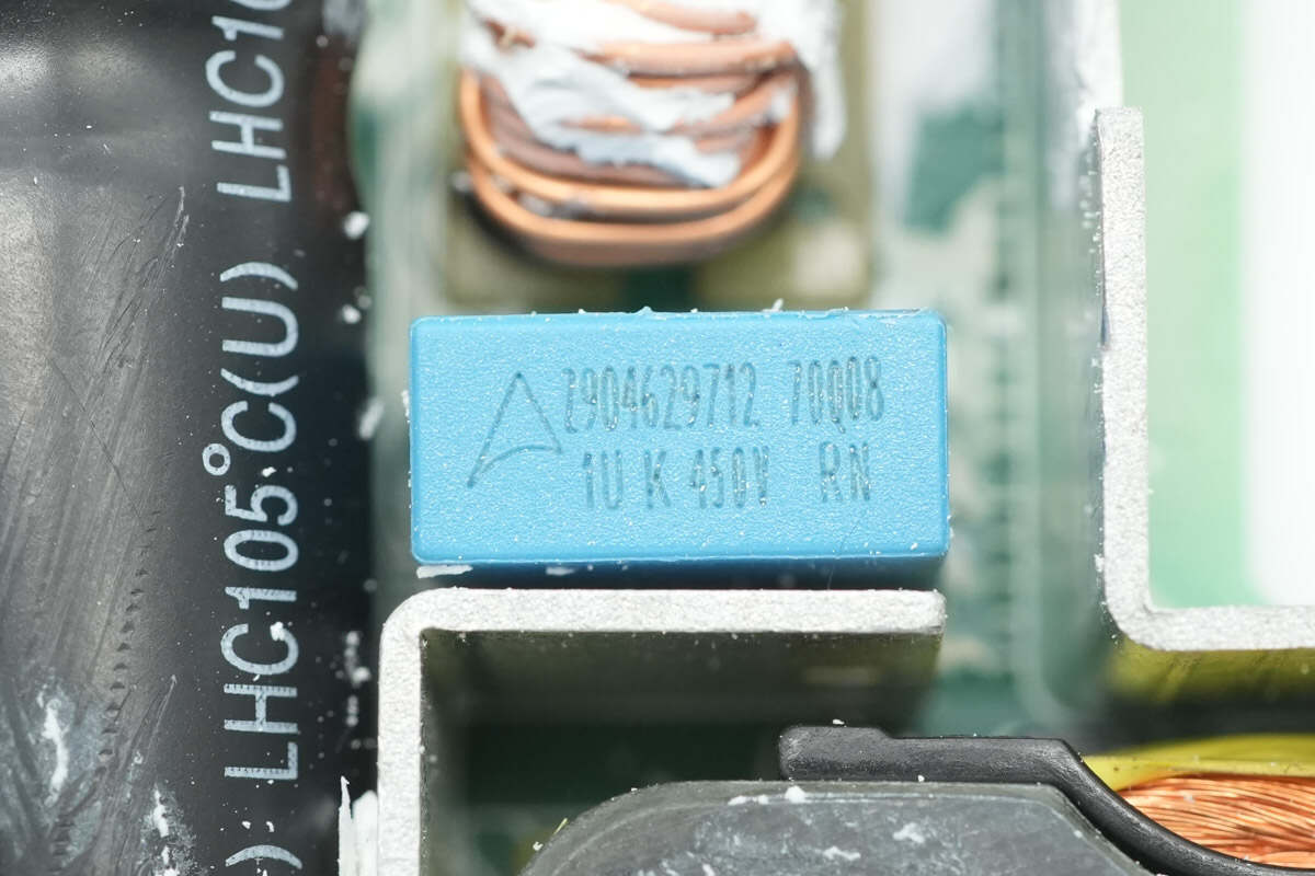

薄膜滤波电容特写,规格为1μF 450V。
滤波电感特写,底部设有电木板。

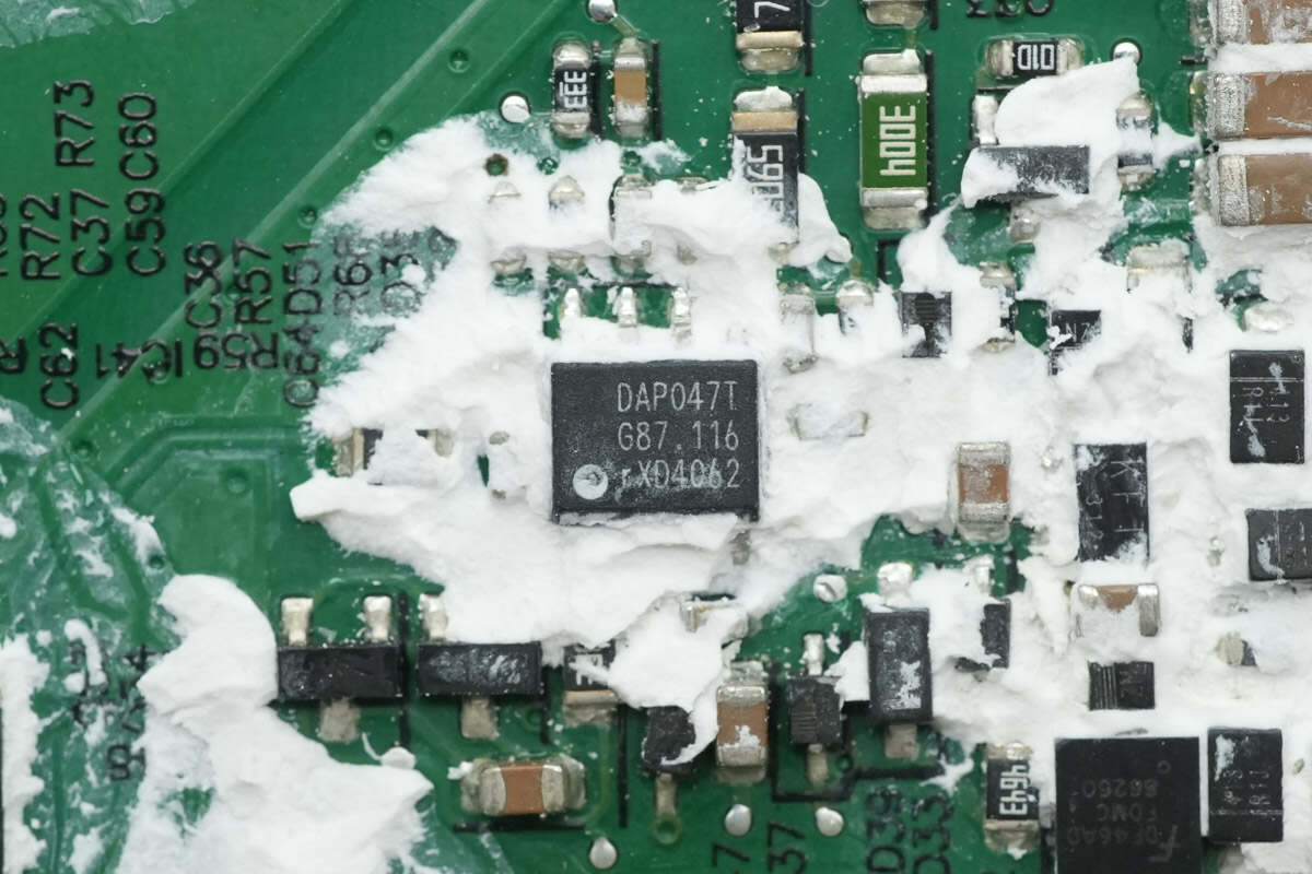

PFC控制器丝印DAP047T,为Delta台达定制型号。

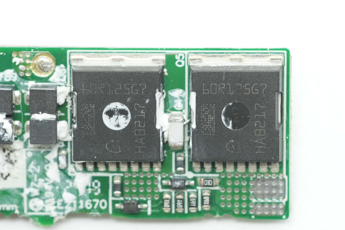

两颗PFC升压开关管来自英飞凌,型号为IPT60R125G7,为CoolMOS G7系列,耐压650V,导阻125mΩ,采用PG-HSOF-8封装。

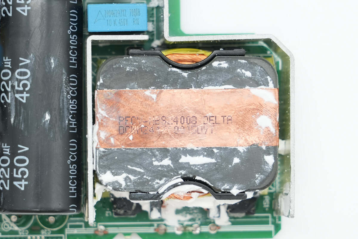

PFC升压电感特写。

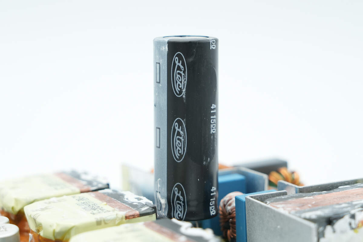

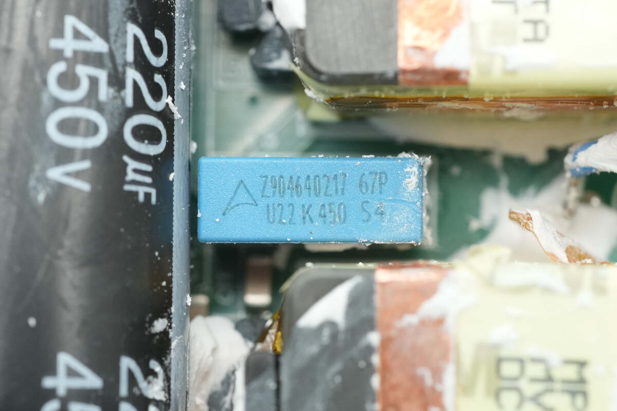

高压滤波电解电容来自LTEC辉城。
电容规格为450V220μF。

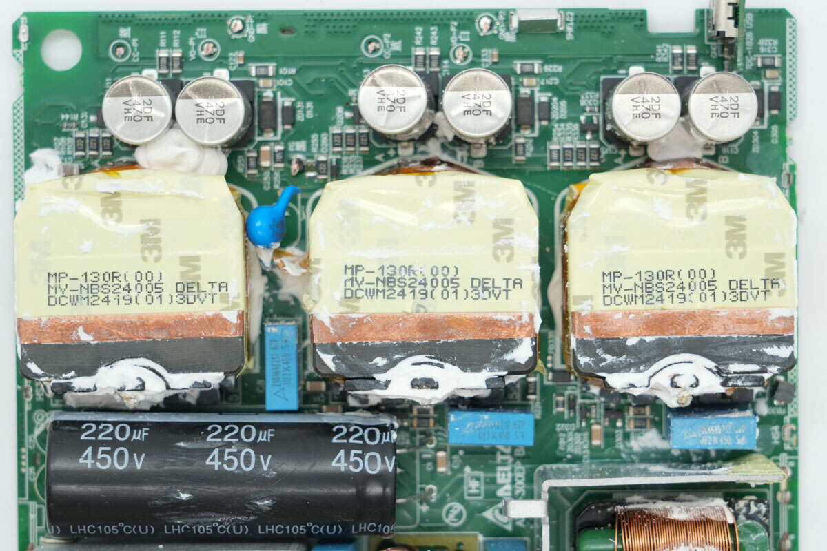

主板正面三路开关电源电路区域一览,均设有谐振电容、变压器、输出滤波电容等器件,三颗变压器料号相同,并且打胶加固。

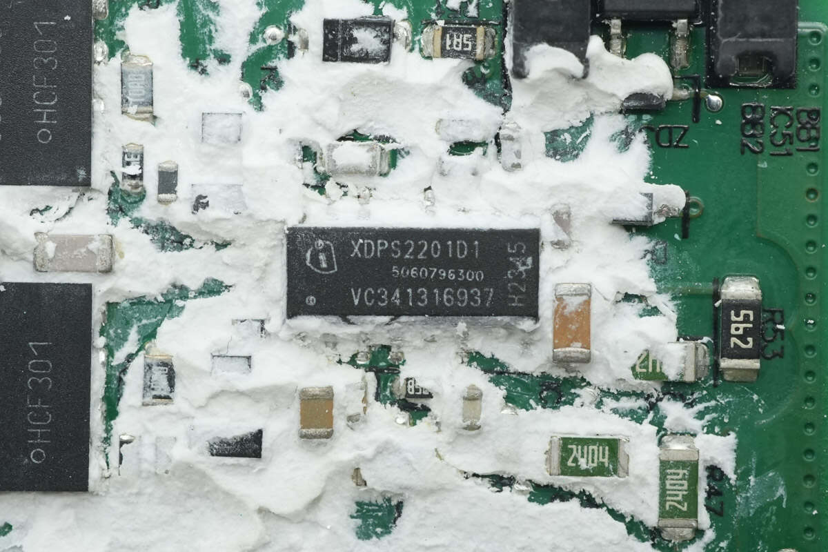

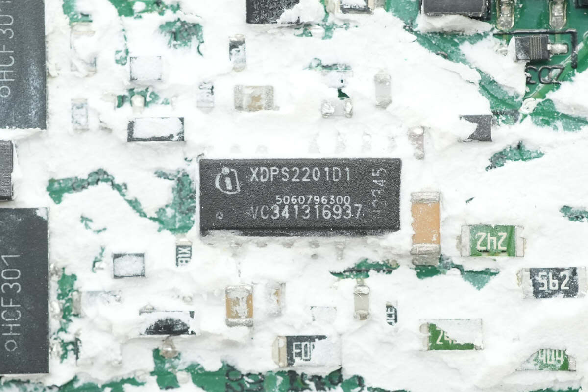

三路开关电源采用的方案完全相同,初级控制器均是采用英飞凌丝印XDPS2201D1的芯片。

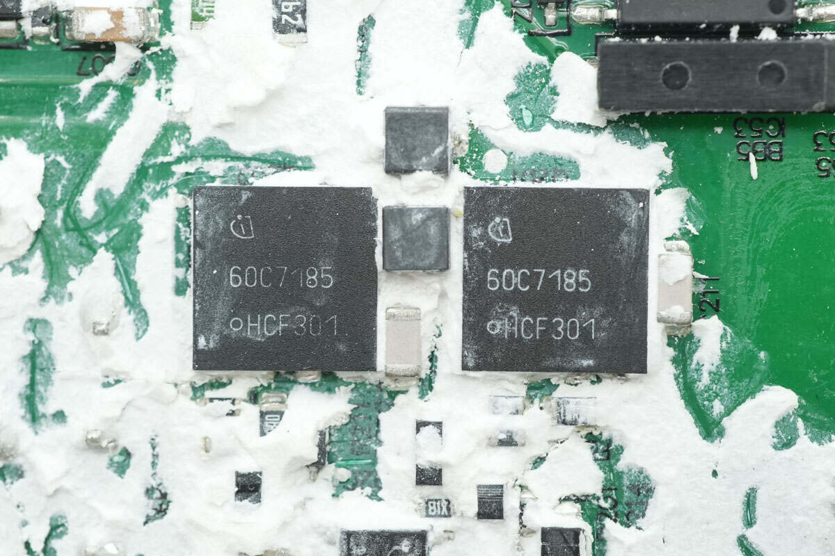

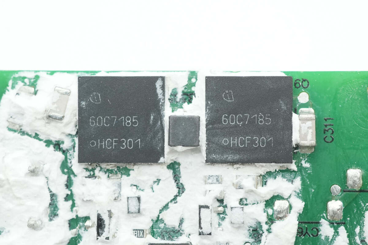

初级开关管来自英飞凌,丝印60C7185,型号IPL60R185C7,NMOS,耐压650V,导阻185mΩ,采用ThinPAK 8*8封装。

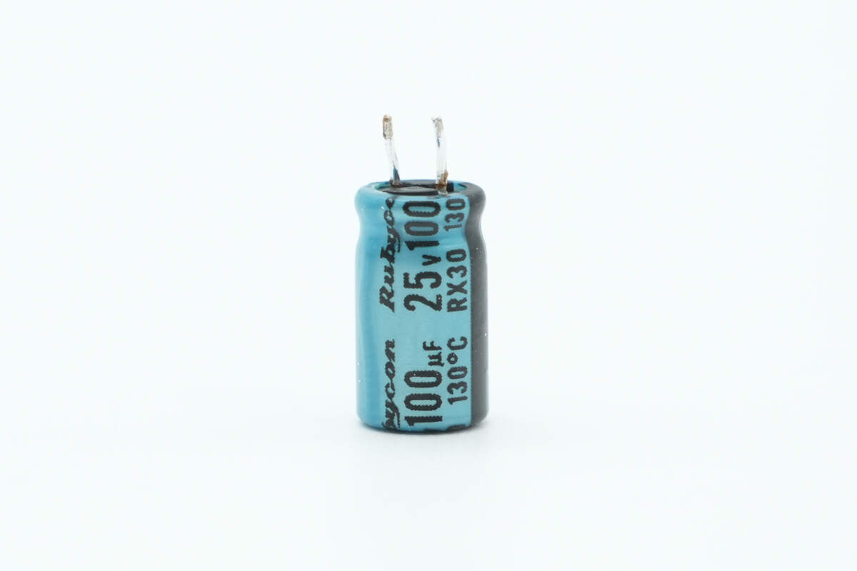

主控芯片供电电容来自红宝石,规格为25V100μF。

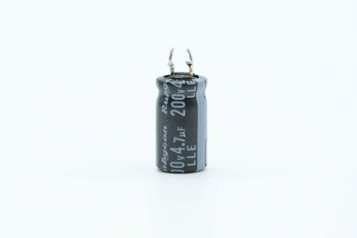

另一颗也是来自红宝石,规格为200V4.7μF。

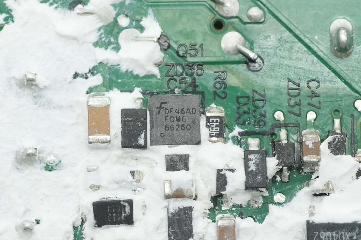

为主控芯片供电的MOS管来自安森美,型号FDMC86260,NMOS,耐压150V,导阻34mΩ,采用Power33封装。

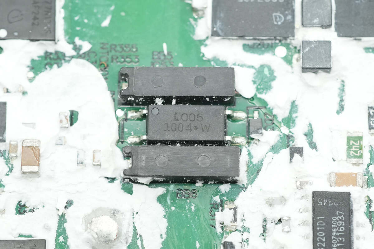

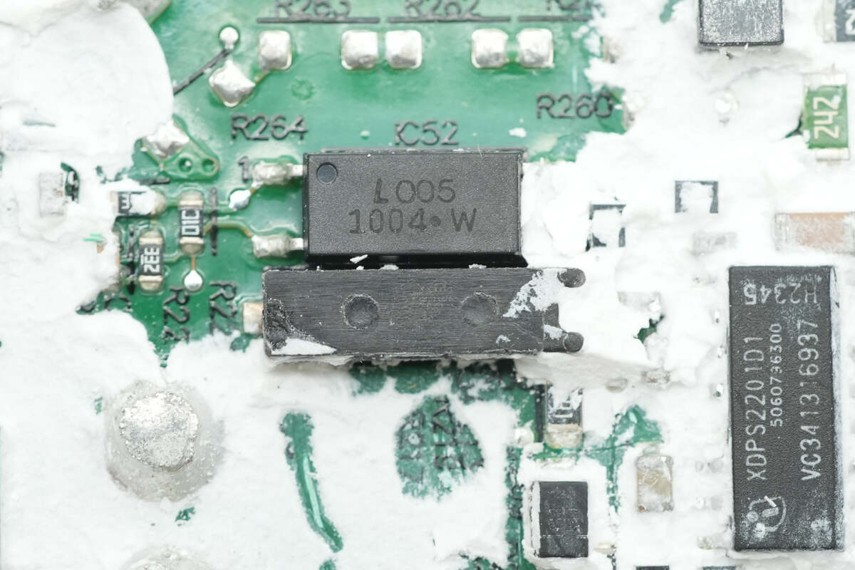

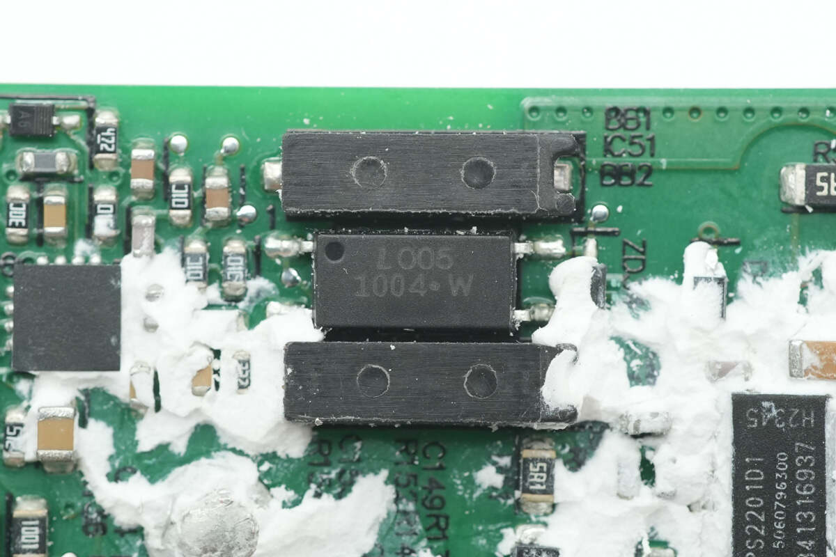

光宝LTV-1004光耦特写,用于输出电压反馈,两侧焊接塑料支架支撑。

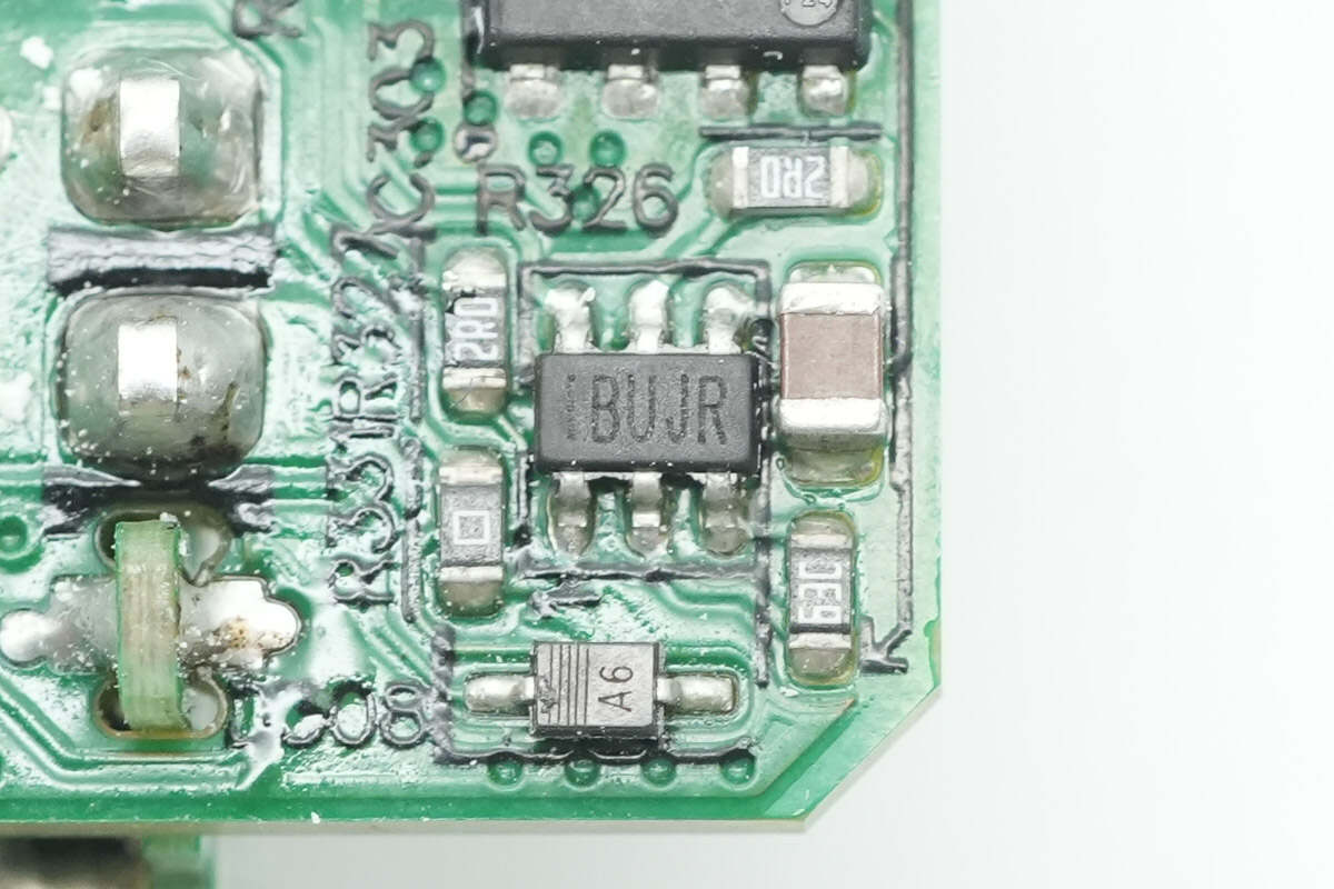

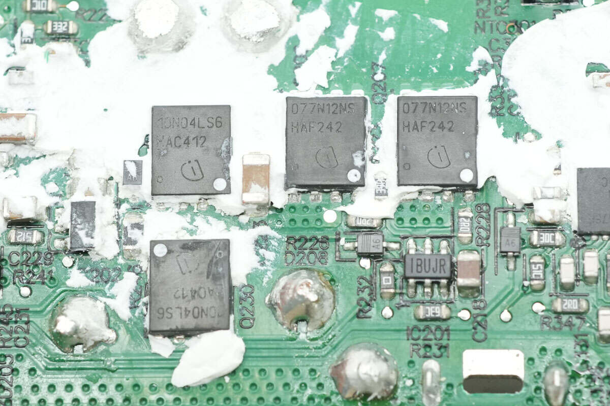

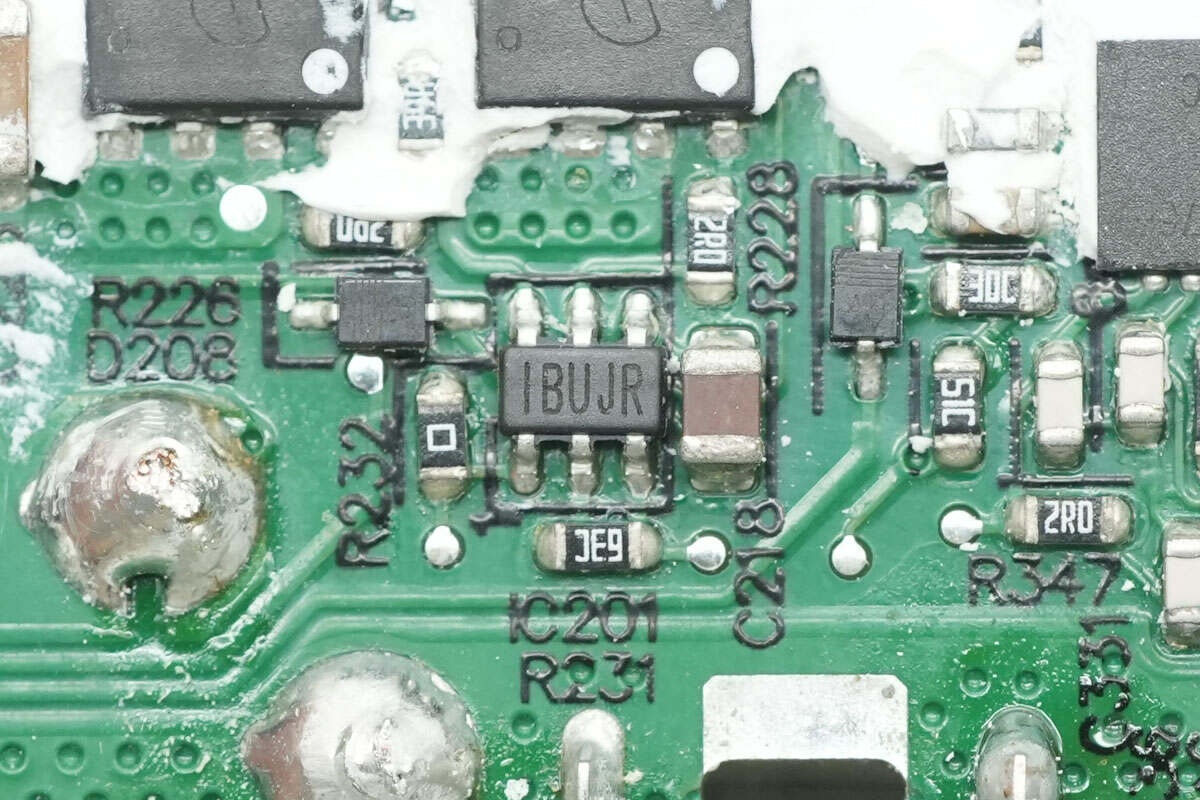

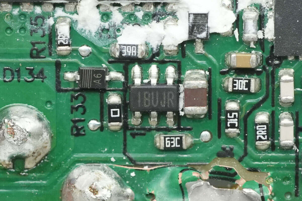

同步整流控制器丝印IBHJR,实际型号为MP6908A,来自MPS芯源系统,最高工作频率600KHz。支持DCM、CCM、QR、ACF多种工作模式,支持高侧和低侧应用,具备振铃检测防止误开通,采用TSOT23-6封装。

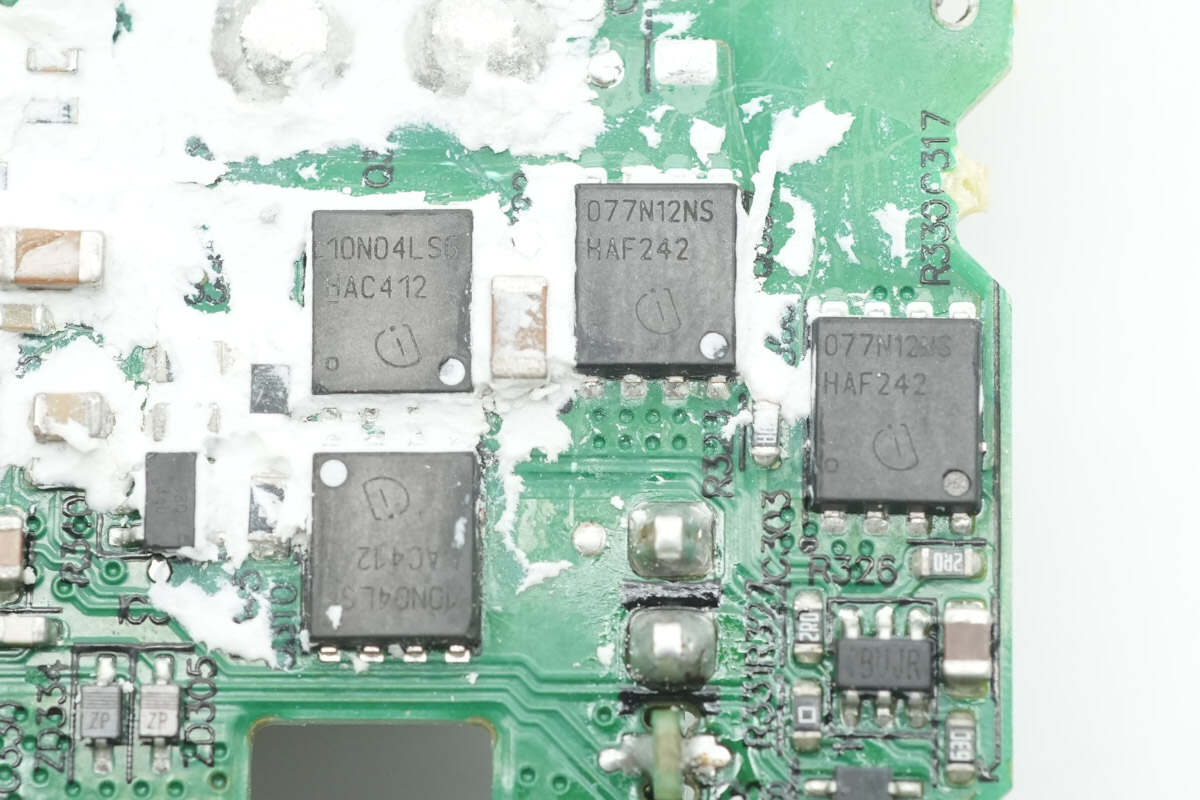

两颗同步整流管采用英飞凌BSC077N12NS3 G,耐压120V,导阻7.7mΩ,采用PG-TDSON-8封装。两颗VBUS开关管采用英飞凌BSC010N04LS6,耐压40V,导阻1mΩ,采用TDSON-8 FL封装。

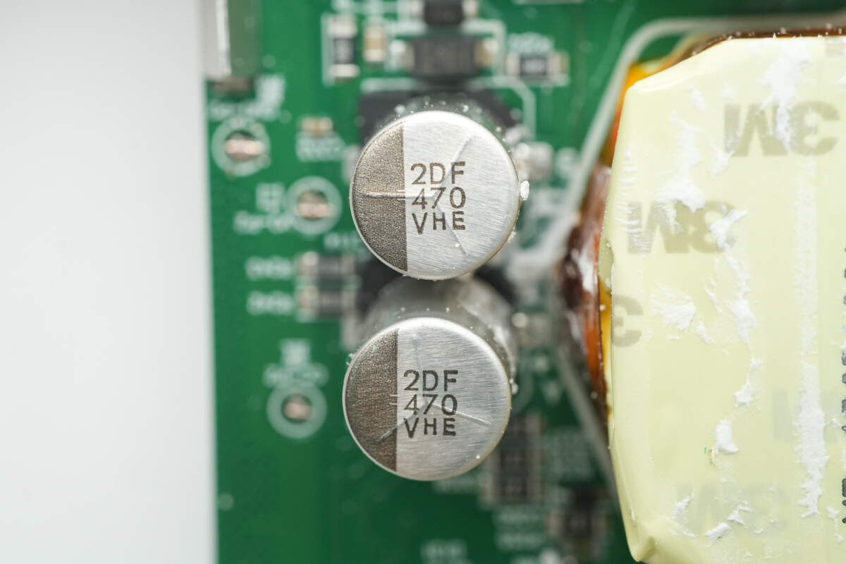

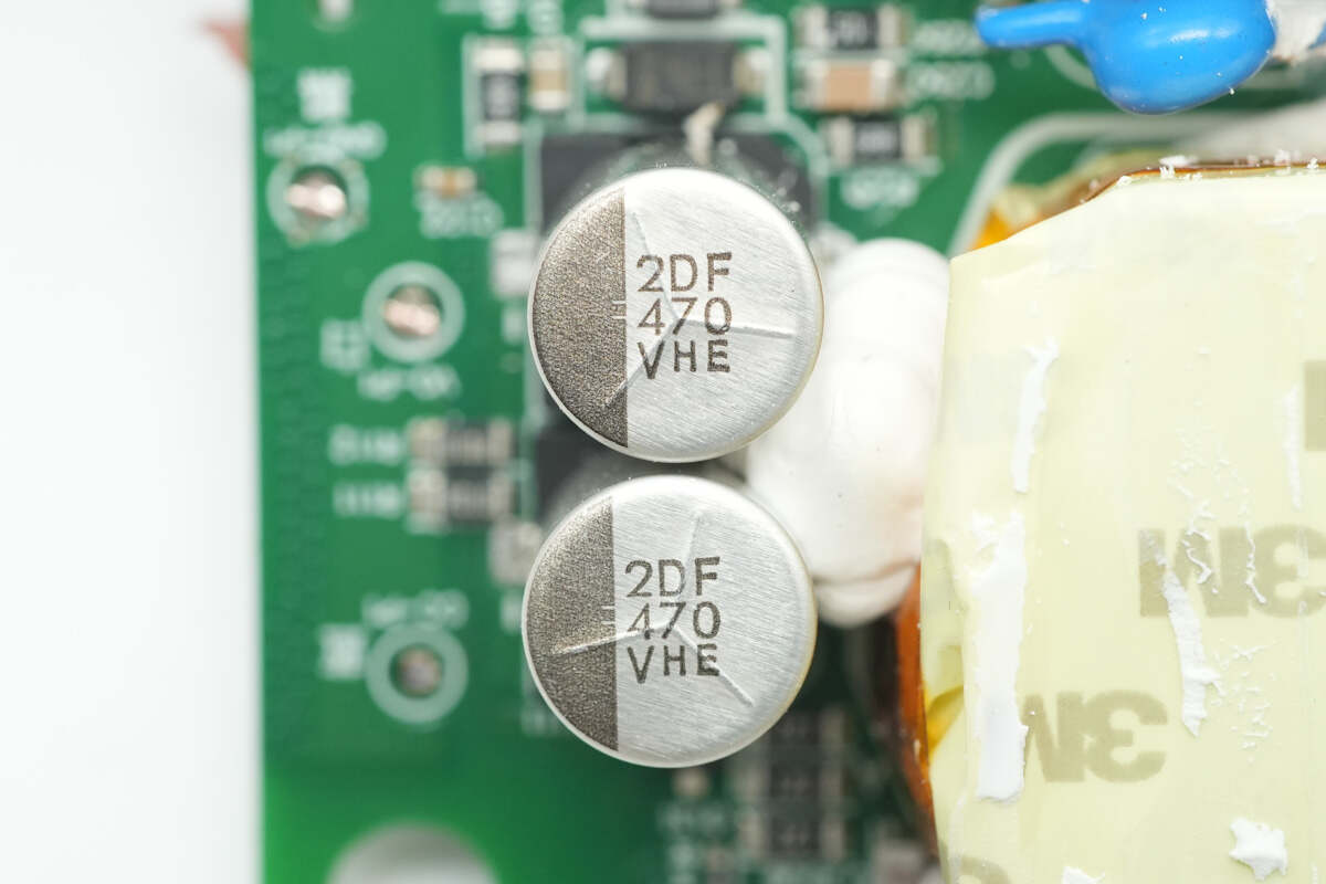

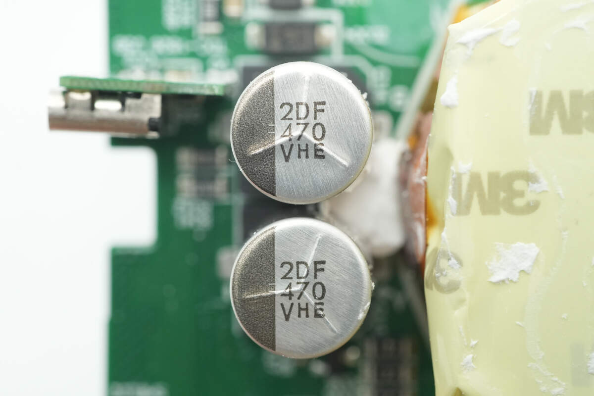

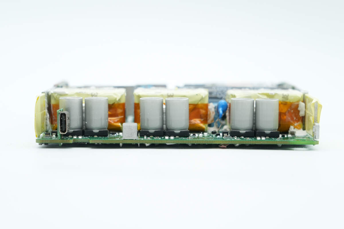

输出滤波电容来自贵弥功,为HXE系列导电高分子混合型铝电解电容,支持-55℃~135℃工作温度范围,规格为470μF35V。

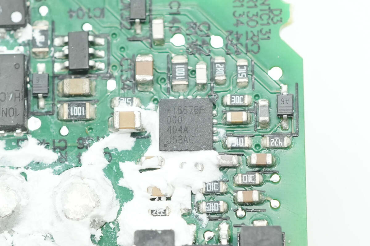

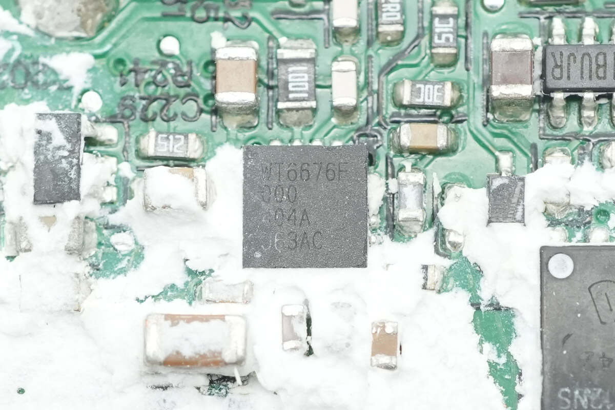

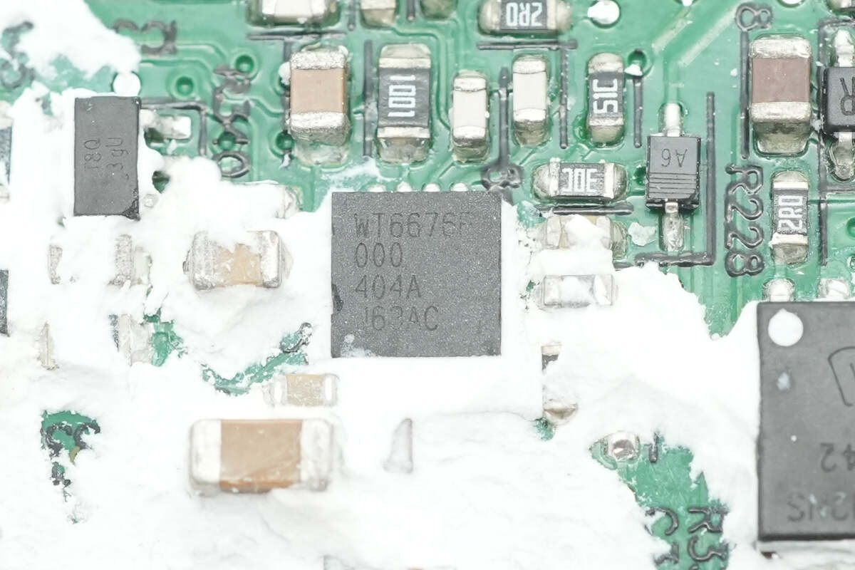

协议芯片来自Weltrend伟诠,型号WT6676F,是一颗支持USB PD3.1的协议芯片,支持36V输出电压,支持可编程的恒压恒流控制,内部集成低侧电流采样放大器,支持线损补偿。WT6676F支持可编程的保护功能,支持过压、欠压、过流和过热保护。
芯片内置10位ADC用于电压和电流检测,芯片内置NMOS负载开关驱动器,内置输出放电管,内置供电稳压,支持PFC控制,支持节能模式,输入电压可达45V,采用QFN-16封装。在芯片右侧焊接一颗热敏电阻,用于检测充电器内部温度,进行过热保护。

两颗初级开关管也是采用英飞凌IPL60R185C7。

MPS芯源系统MP6908A同步整流控制器特写。
两颗同步整流管和两颗VBUS开关管也分别是采用英飞凌BSC077N12NS3 G和BSC010N04LS6。
第二组输出滤波电容料号相同。
伟诠WT6676F协议芯片特写。
英飞凌BSC077N12NS3 G同步整流管和BSC010N04LS6 VBUS开关管特写。

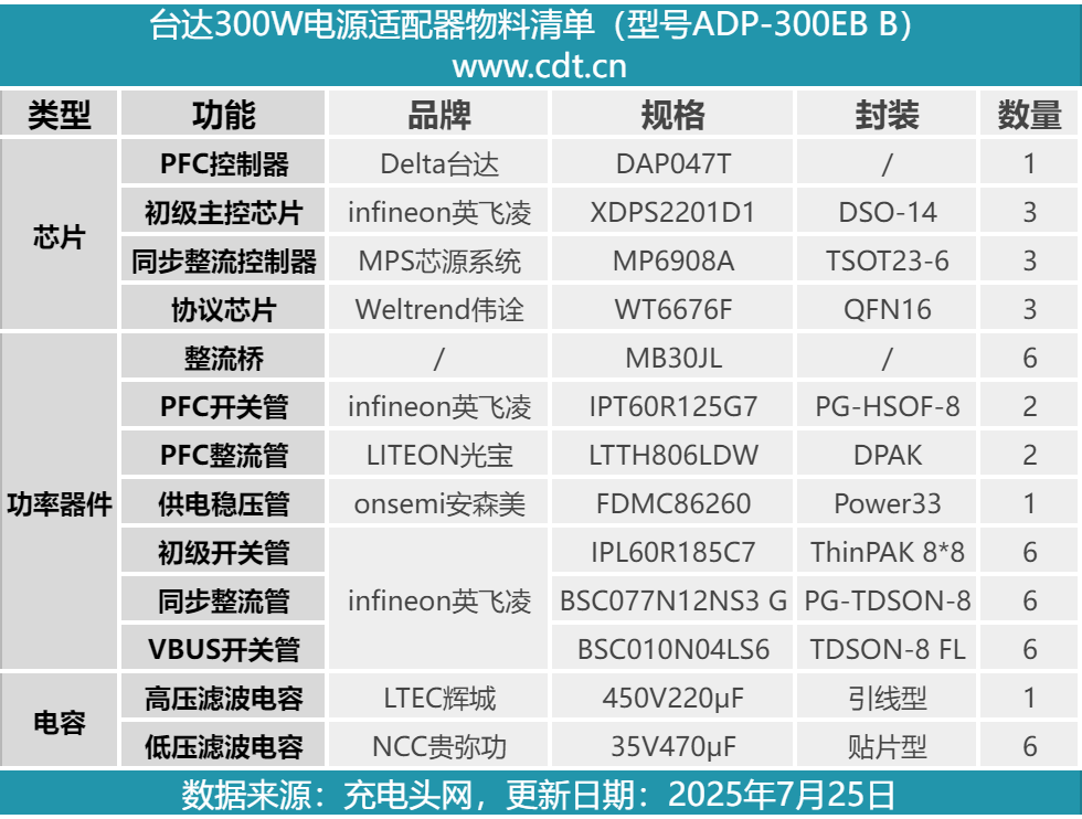

最后附上台达300W电源适配器的核心器件清单,方便大家查阅。
