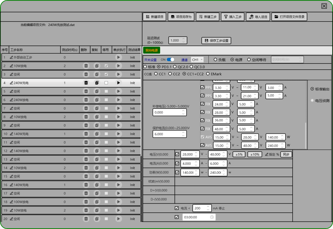

PD3.1 240W自动化测试程序老化测试功能
以上为240W充放电自动化测试程序的一个工步示例。该程序可以模拟持续充电的工况。在设置时,可预设充电电压、电流的初始值等参数,例如从 5V/2A 测试产品的通电情况,然后提升至 48V/5A进行测试,同时设定当前工步测试的停止条件,防止过充,例如充电时长限制为 2 小时 或目标电流为 200mA。
以上为240W充放电自动化测试程序程序的一个示例。该程序还可以模拟持续放电的工况。在设置时,可预设充电电压、电流的初始值等参数,按需求设置为48V/5A进行测试,同时设定当前工步测试的停止条件,防止过放,例如充电时长限制为 1 小时 或目标电压为 4000mV。
POWER-Z P240 自动化测试程序老化测试报表图示如上,可支持PD 3.1 240W的老化报告输出。数据导出生成的Excel表格中包含工步、时间、电流电压、功率、容量、能量等参数的信息。
