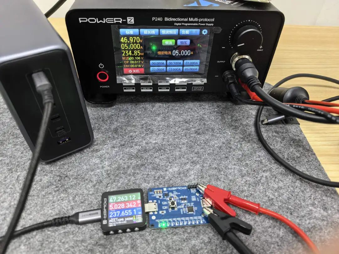

与绿联500W氮化镓充电器相连,通过手动按键请求Source端每一档的通告能力,直至申请48V电压档,LED指示灯便会停在40V档对应的LED #10处并保持常亮,如上图所示。同时通过POWER-Z KM003C 和 POWER-Z P240标准模式进行带载验证,可以看到输出和输入端均满足PD 3.1 240W档位的稳定工作。

通过本次实测,POWER-Z SINK240 展现了卓越的协议档位诱骗与检测性能。不仅精准诱骗出绿联 500W 氮化镓充电器 C1 口所支持的 PD3.1 协议及各类电压档位,还能稳定保持240W档位工作,充分满足了高功率快充设备的检测需求。
