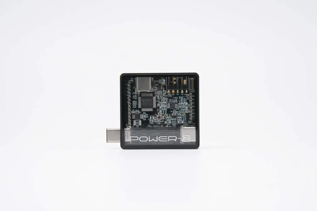

POWER-Z ET240 是一款量程为DC 48V 240W,支持PD 3.1 240W快充协议抓包的便携式PD协议分析仪。迷你的体积,大幅减少工程师出差的不便。
POWER-Z ET240 PD协议分析仪内建多种存储资源,支持多种通信接口,集成众多功能单元,具有较强的环境适应性,为监控 Type-C CC1 / CC2 / VBUS 上的电压和电流,并解码PD数据包、DisplayPort 辅助通道消息和 USB4 边带消息等功能提供强大支持。主要功能是能为市面上PD产品提供更便捷的测试。

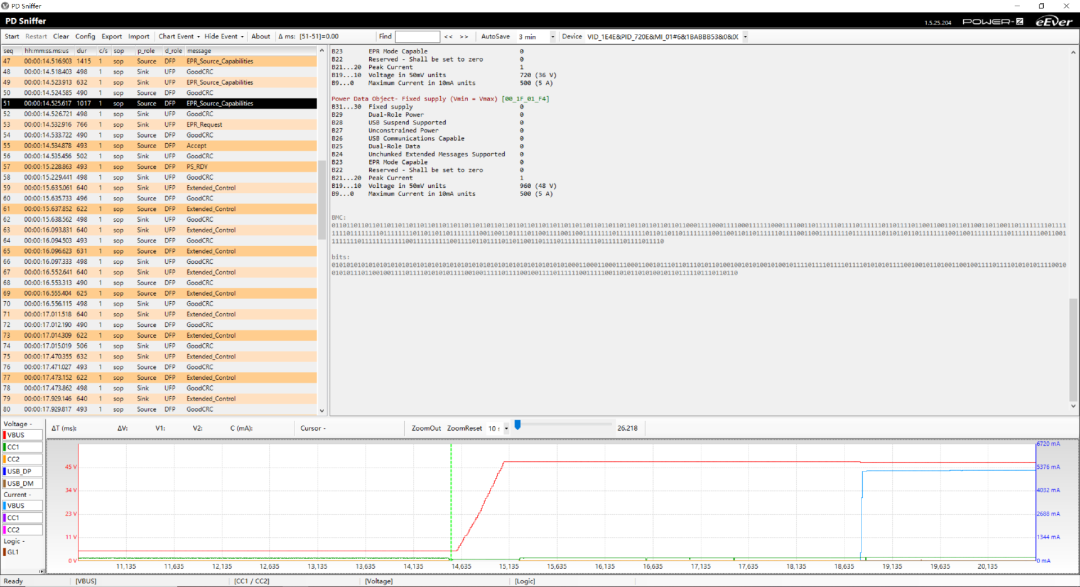

与绿联500W氮化镓充电器相连,通过能够充当负载/电源的 POWER-Z P240 测试仪作为负载,并申请PD 3.1(48V 5A)档位,在档位成功握手后,POWER-Z ET240 PD协议分析仪准确捕捉到PD 3.1 240W的PD协议包和功率变化,详情如上图所示。

测试过程中,通过 POWER-Z P240 测试仪作为负载申请 PD 3.1(48V 5A)档位,与绿联 500W 氮化镓充电器成功完成握手后,ET240 准确记录了包括 EPR_Source_Capabilities、EPR_Request、Accept等关键协议消息,以及 VBUS 电压、电流的动态变化,可快速测试高功率快充产品的输出能力,加快推动PD3.1 240W产品的普及,以及为用户选购合规设备提供了更多参考方式。
