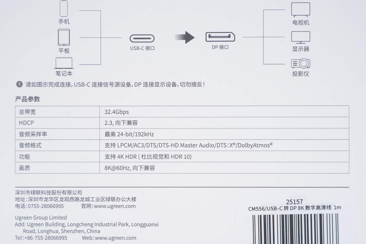

背面印有产品连接设备标识和参数表。
包装盒上参数特写
总带宽:32.4Gbps
HDCP:2.3,向下兼容
音频采样率:最高 24-bit/192kHz
音频格式:支持LPCM/AC3/DTS/DTS-HD Master Audio/DTS:X®/DolbyAtmos®
功能:支持4k HDR(杜比视觉和HDR 10)
画质:8k@60Hz,向下兼容
深圳市绿联科技股份有限公司

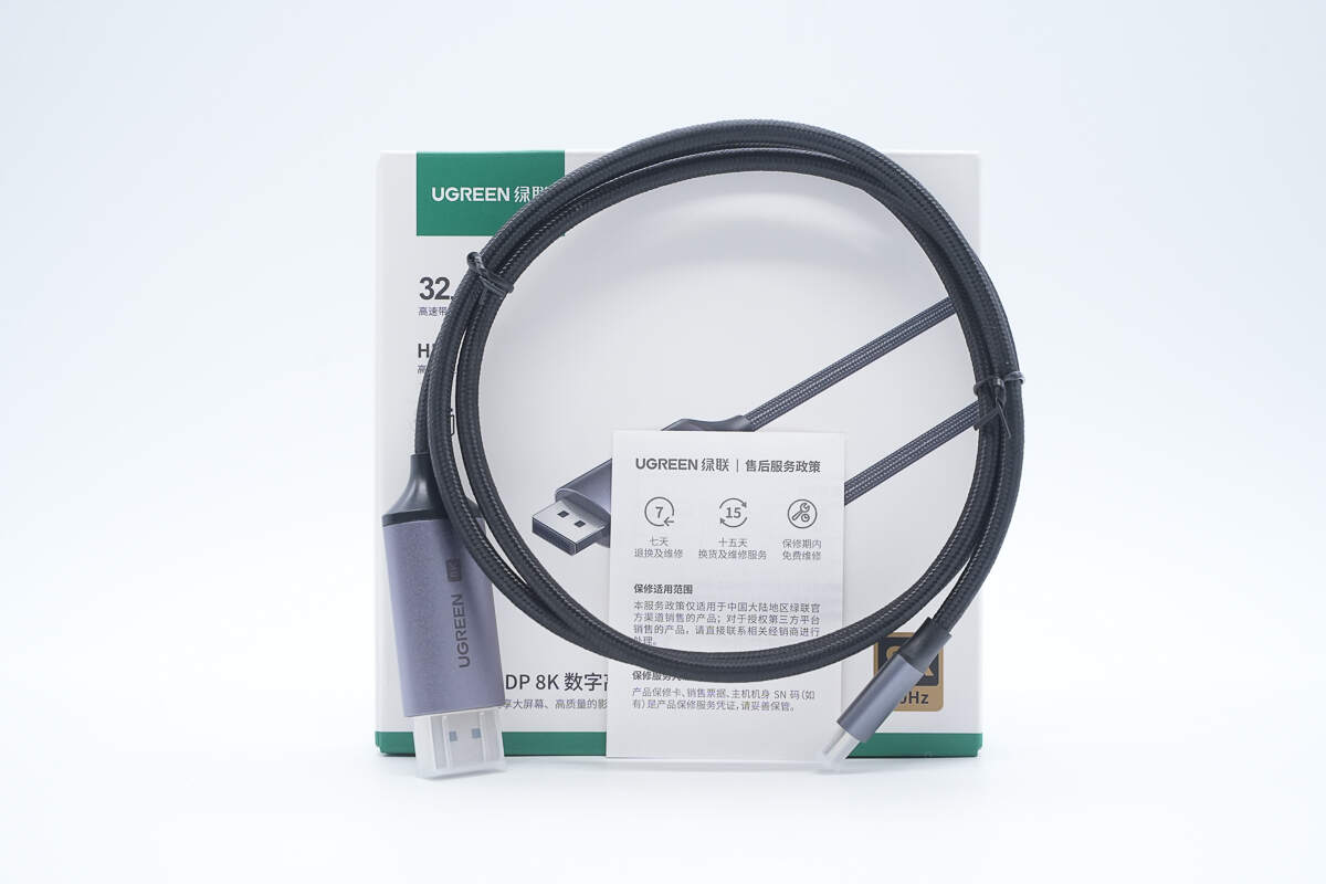

包装内含绿联USB-C转DP 8K数字高清线以及保修卡。

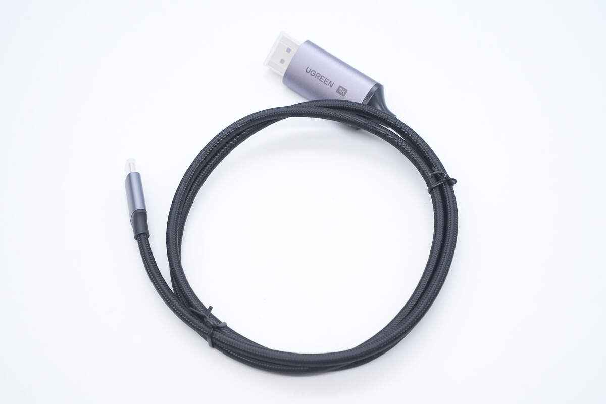

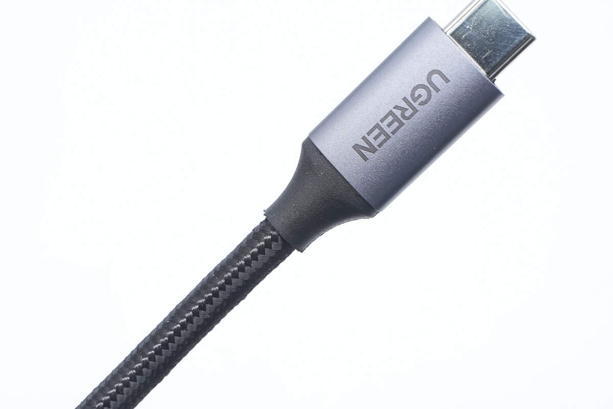

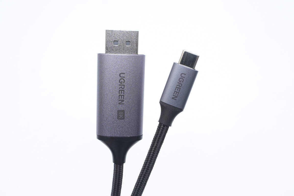

绿联USB-C转DP 8K数字高清线为编织线设计,加上两端端子采用甄选铝合金外壳,整体十分的耐磨耐用,同时大幅增强导热性加快内部散热,芯片运行更安全稳定。
端子金属壳喷砂工艺处理,同时正面设计有UGREEN品牌和8K标识。

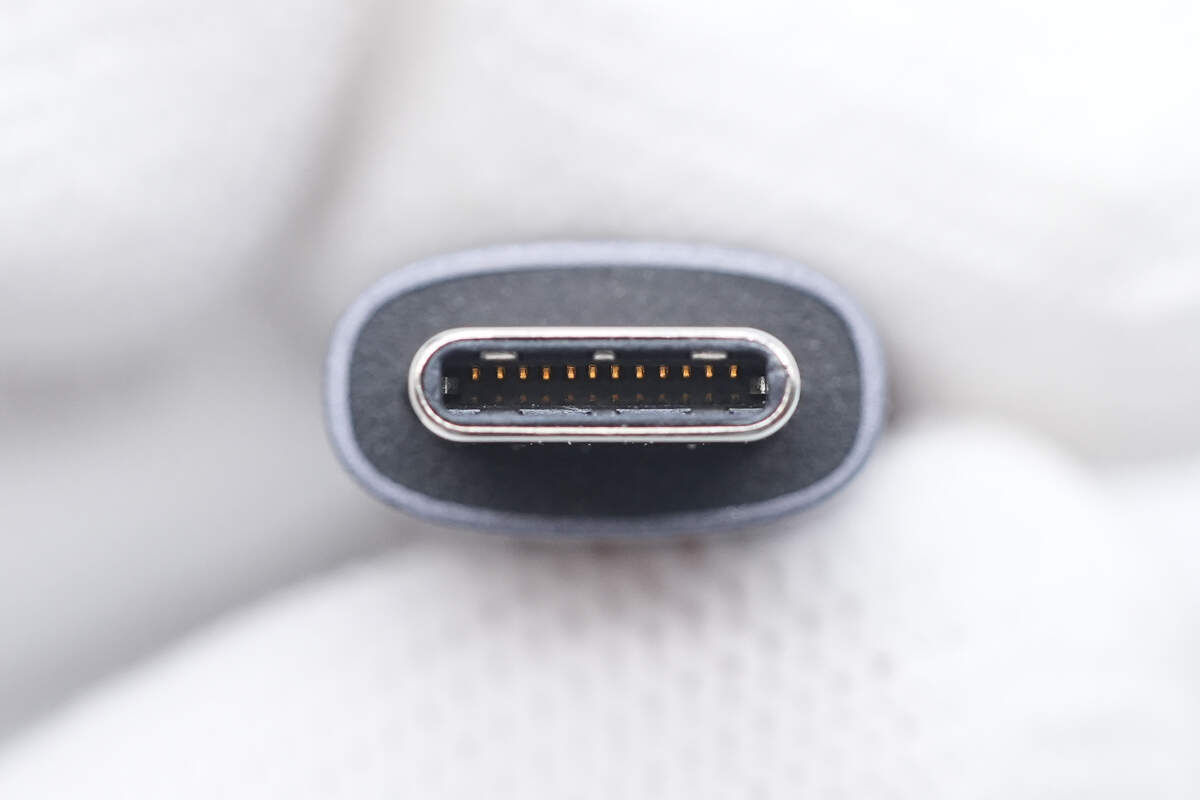

USB-C公头内部特写,满PIN设计。

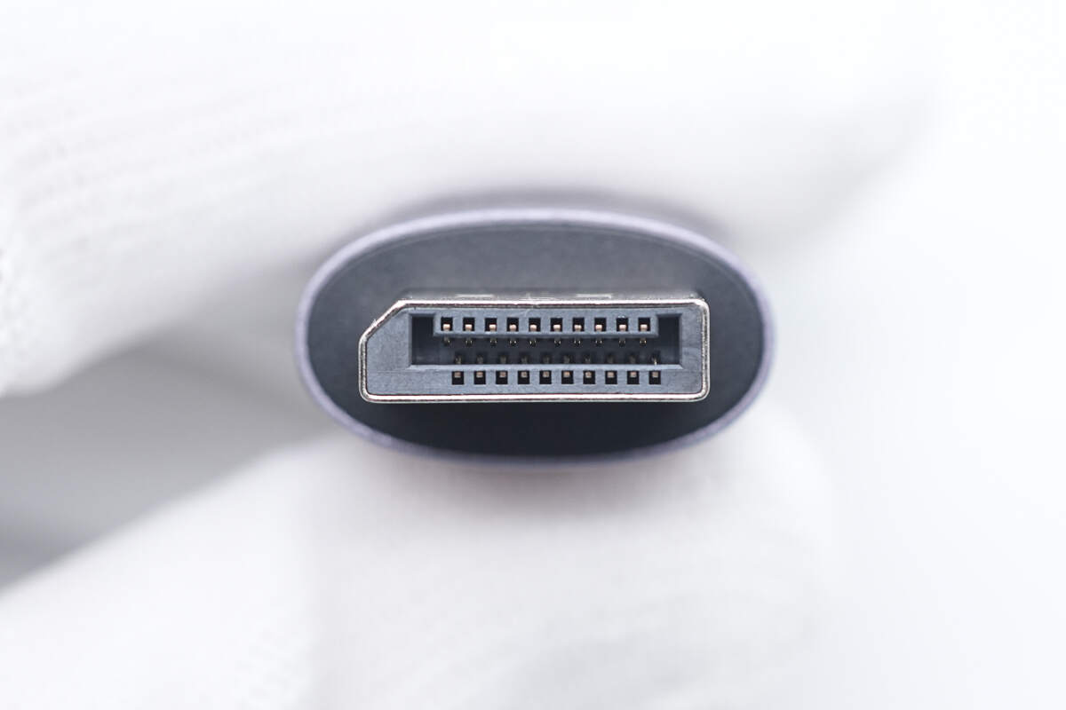

DP端子公头特写。
两边端子末端均做了抗弯折保护设计。

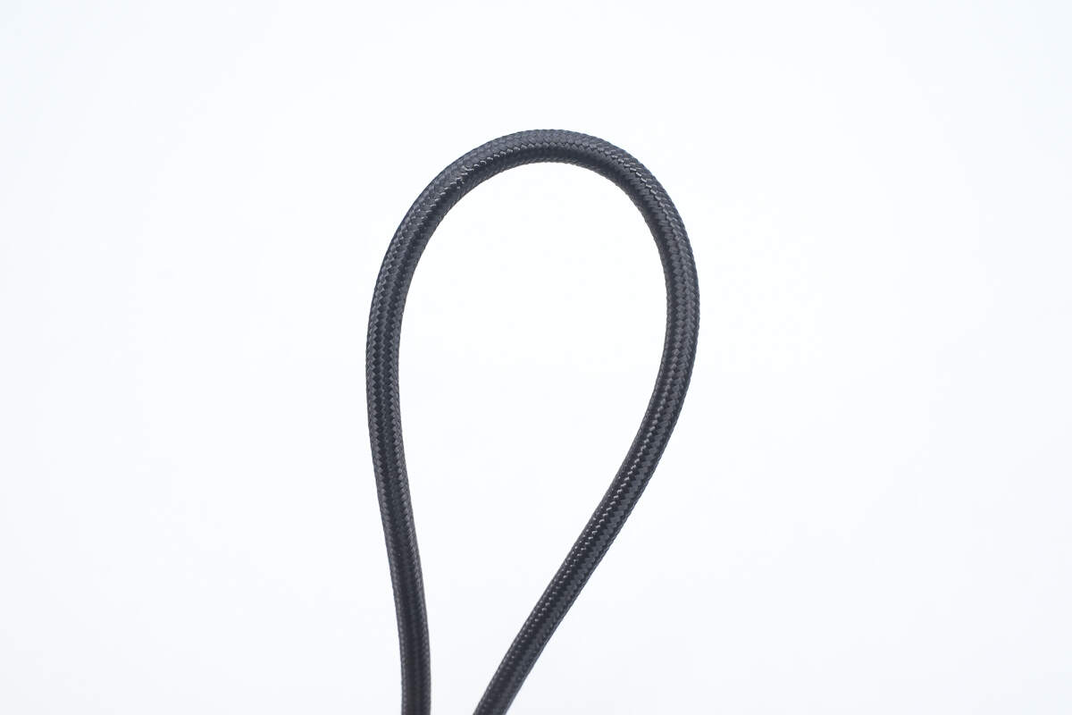

线身外套黑色仿尼龙编织外被,整体光滑无毛刺。

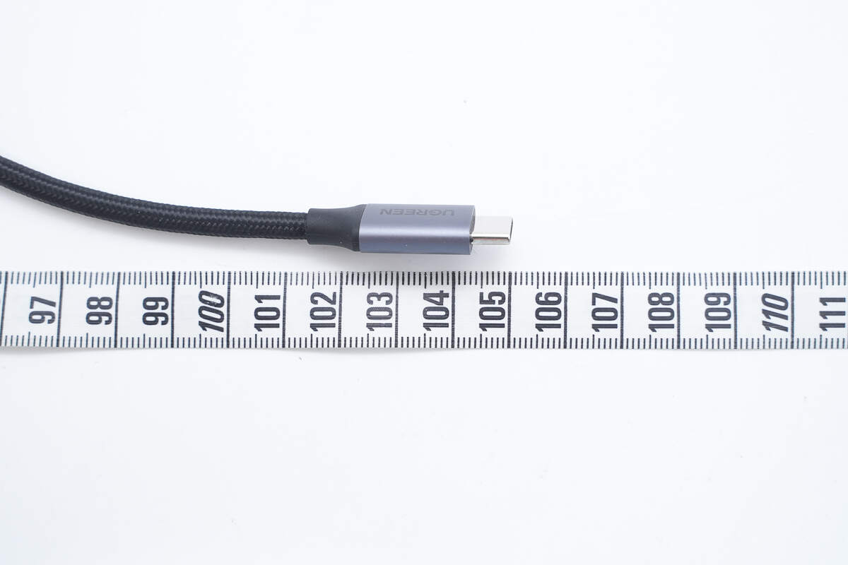

测得绿联USB-C转DP 8K数字高清线长度约为105cm。

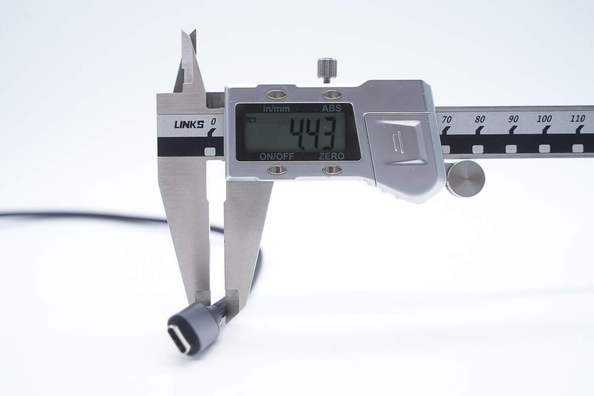

线身直径为4.43mm。

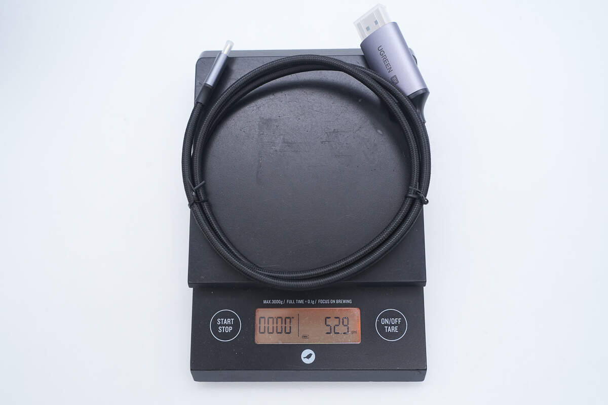

另外测得线缆重量约为53g。

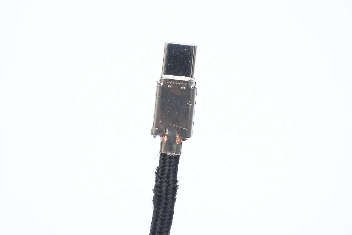

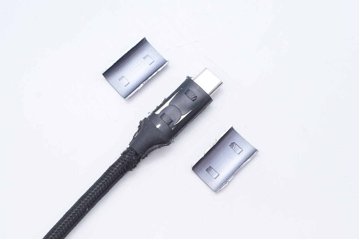

将USB-C端子金属壳切割开,内部注塑填充隔离。
清理掉塑料,内部采用钢套加强保护,钢套与USB-C公头金属壳点焊连接。

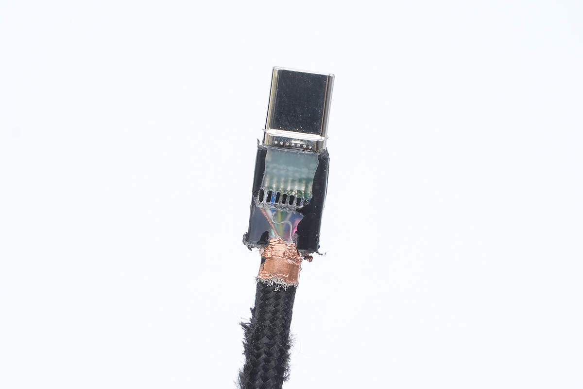

拆掉钢套,内部小板和线芯注塑处理。

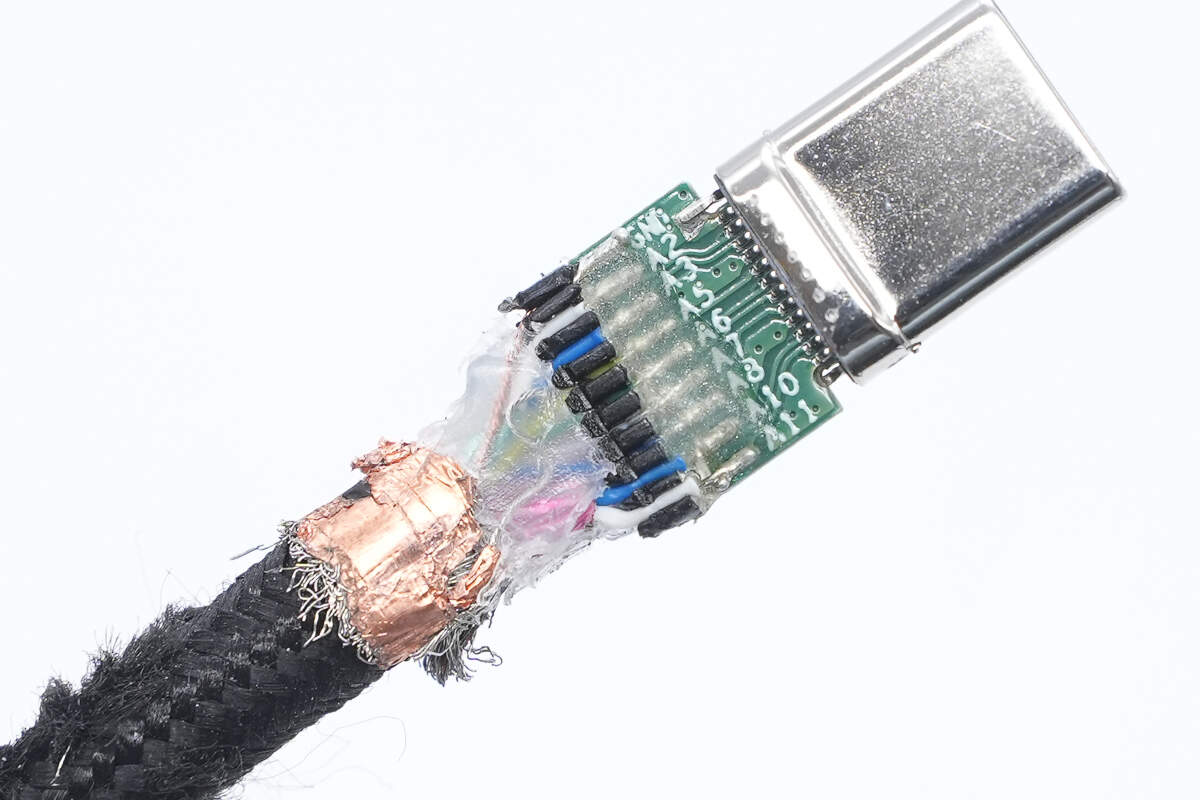

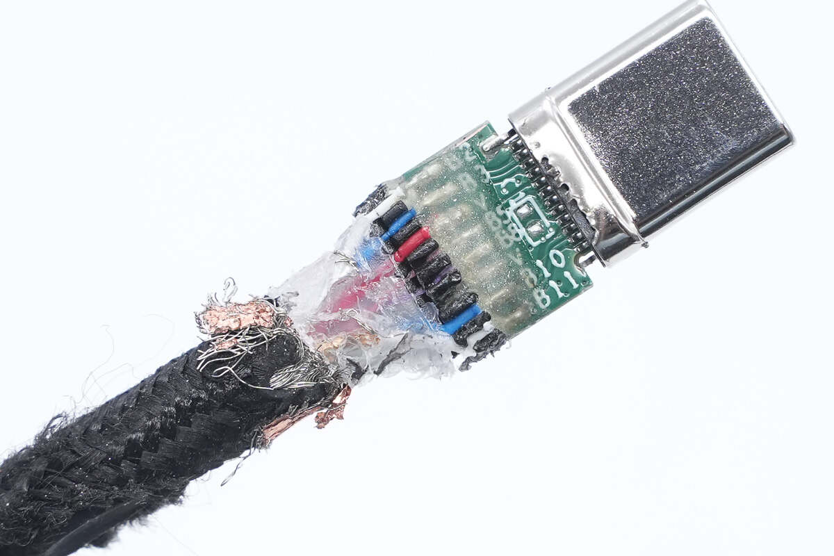

清理掉塑料,小板正面焊接线芯。
小板另一面也仅焊接剩余线芯。

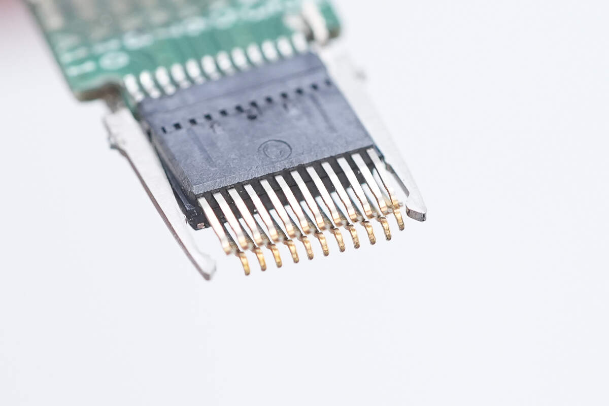

USB-C公头内部针脚镀金处理。

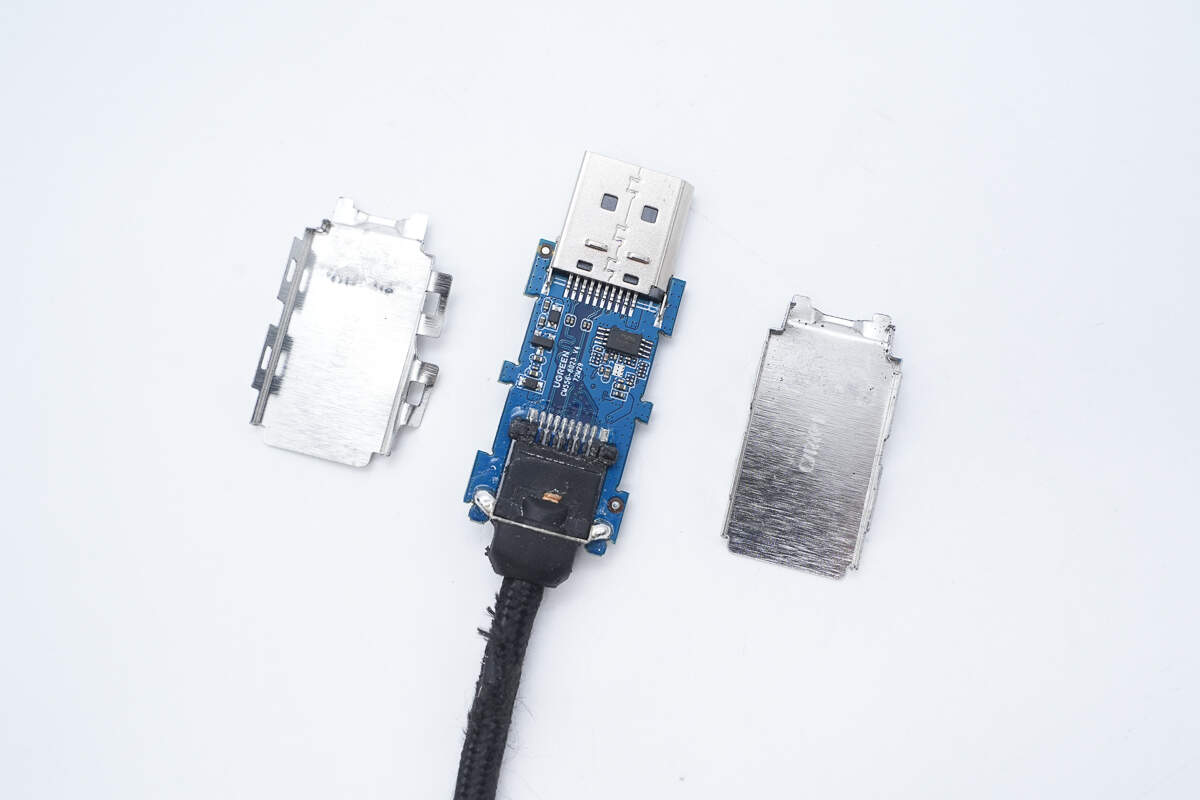

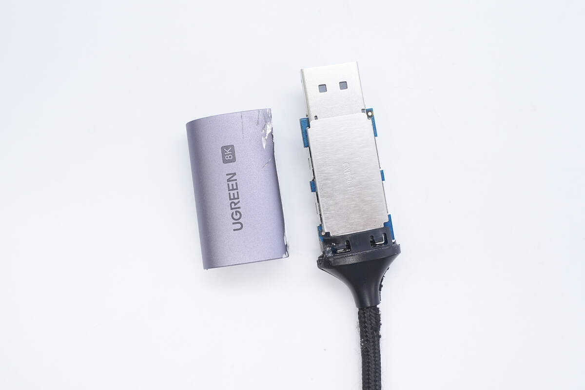

将另一端子外壳拆开,内部PCB小板覆盖屏蔽罩。

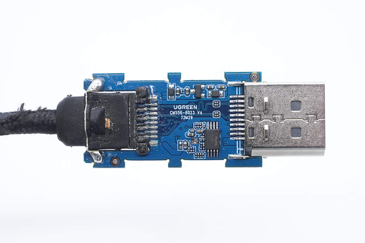

将屏蔽罩拆掉。

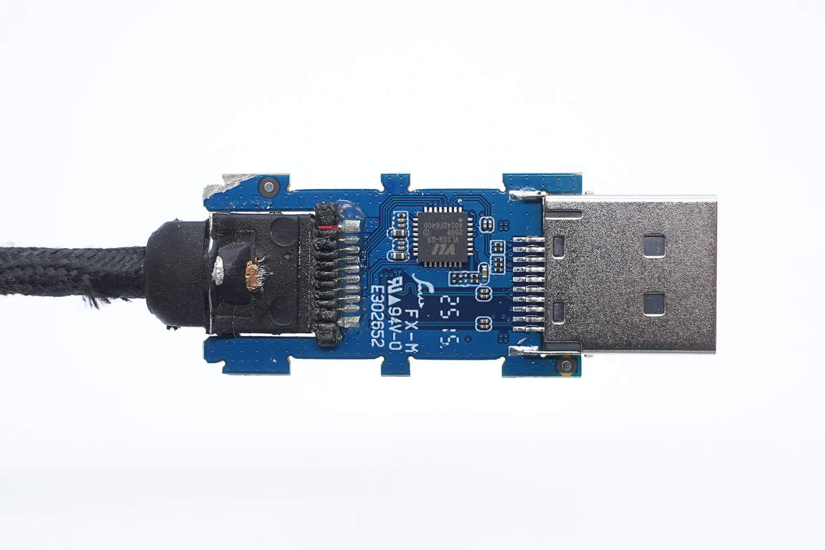

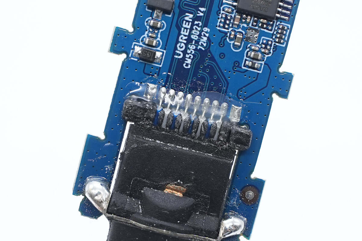

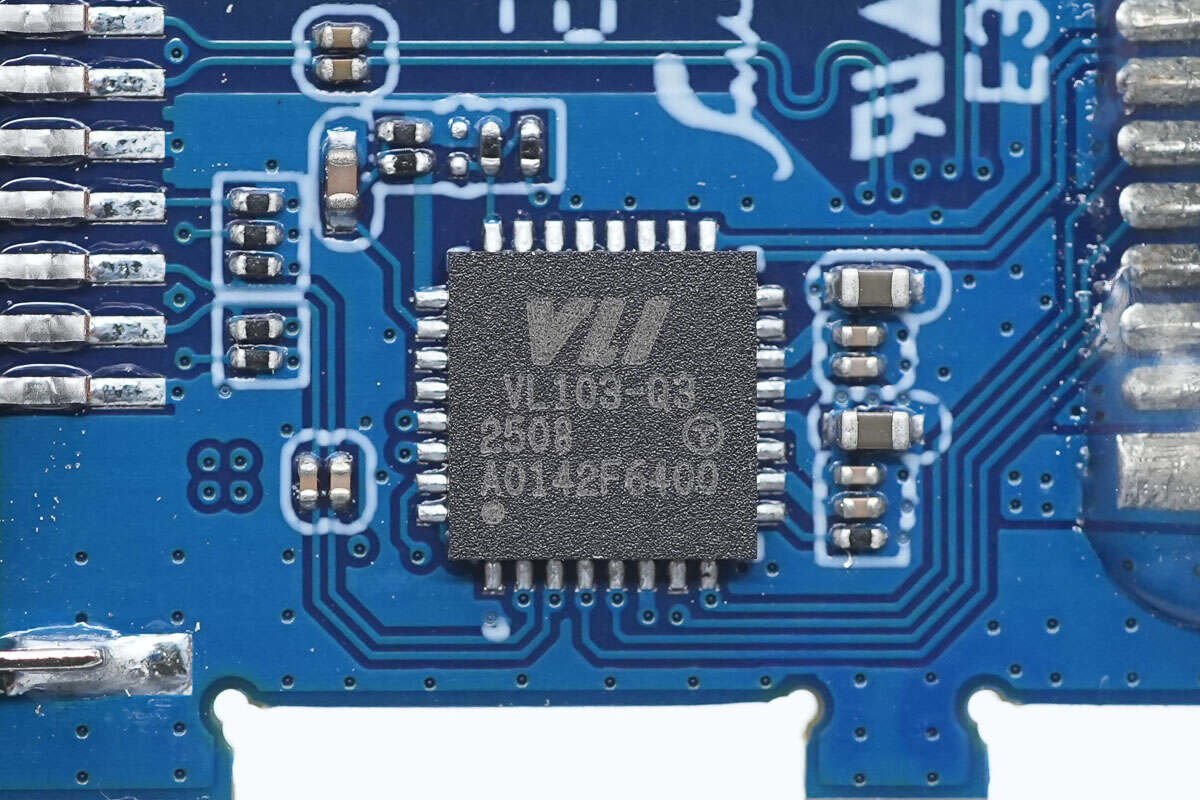

小板正面设有一颗接口控制器芯片。

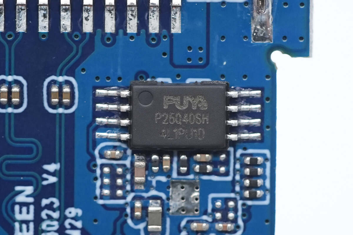

另一面设有一颗存储器。
线芯焊接处特写,打胶加固保护。
威锋电子VL103-Q3是一颗高度集成的DP转换器和PD3.0控制器,适用于USB-C视频转换器和USB-C多功能转换器。
外置存储器来自Puya普冉,型号P25Q40SH,容量为4Mb,采用TSSOP8封装。

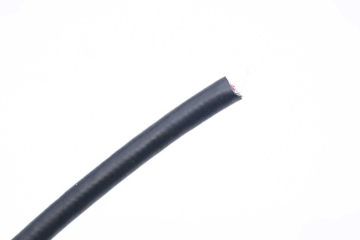

将线缆剪断,线身外被下是TPE材质外皮。

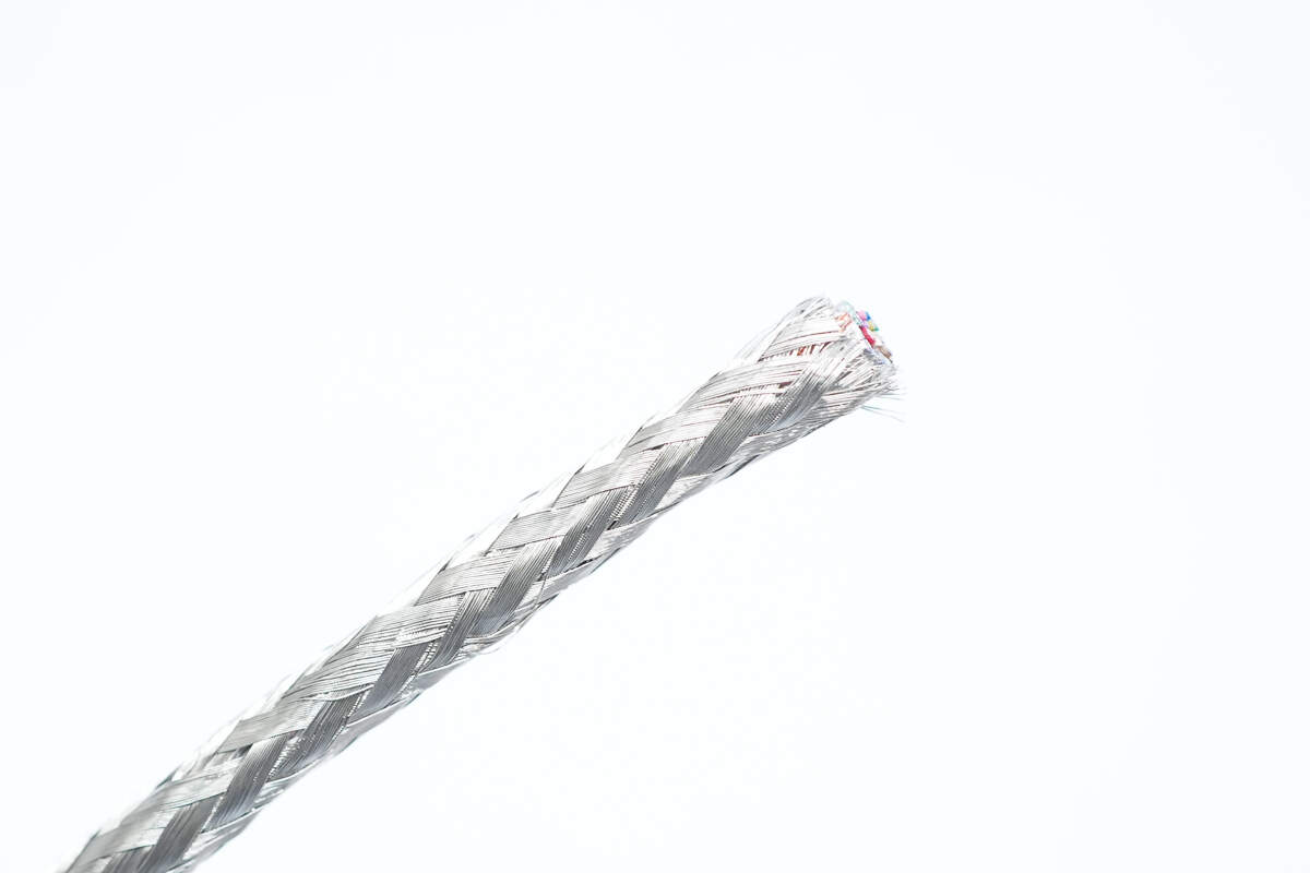

外皮下设有一层编织屏蔽网。
内部线芯包裹屏蔽铝箔,此外设有一根裸露铜接地线。

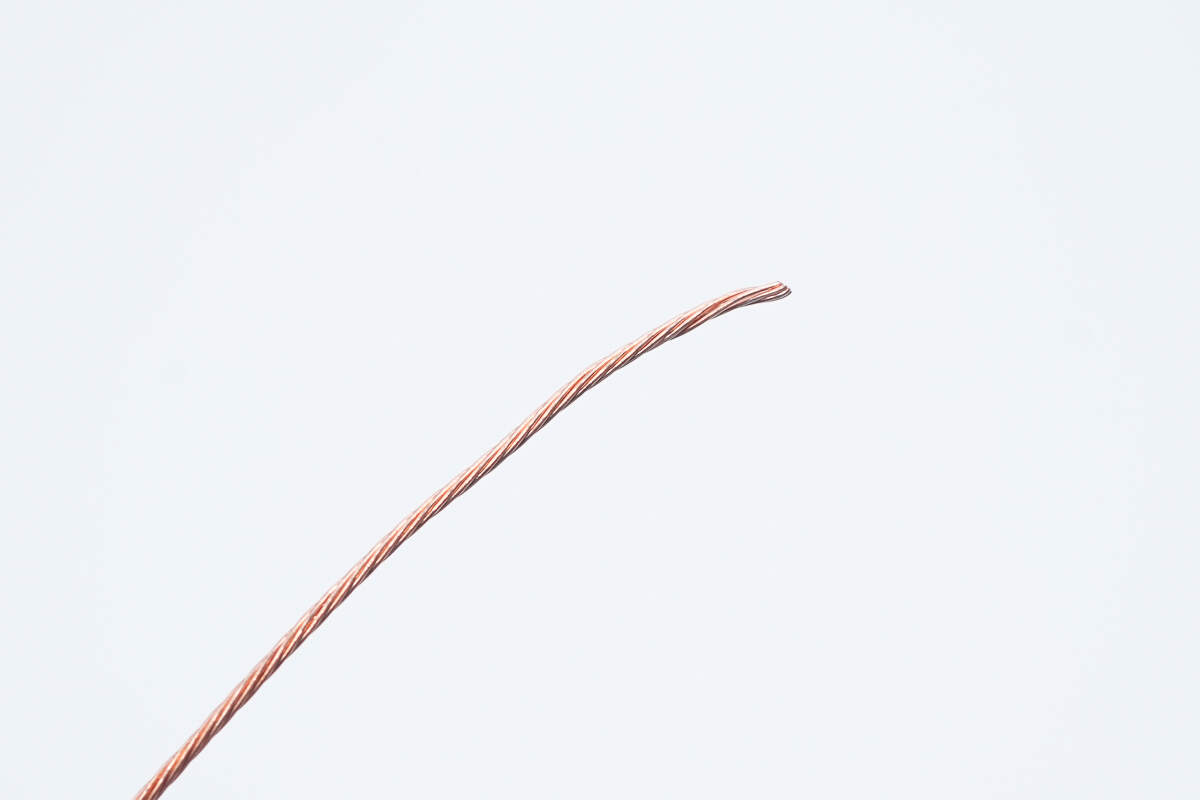

铜接地线特写。

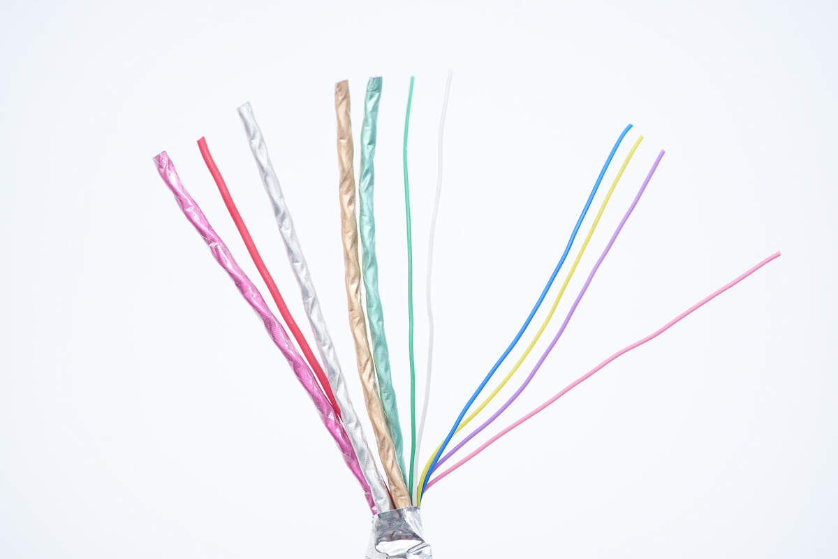

线缆内部线芯特写,包括USB 2.0、CC1/CC2、VBUS1/VBUS2芯线,4组DP差分对以及电力芯线
红色电力线芯特写。

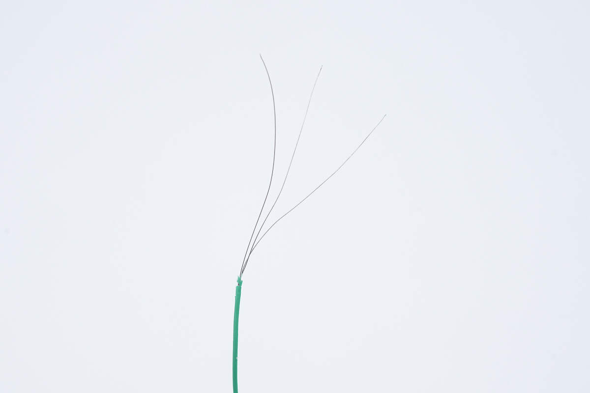

USB2.0数据线特写,绿色为D+线芯。

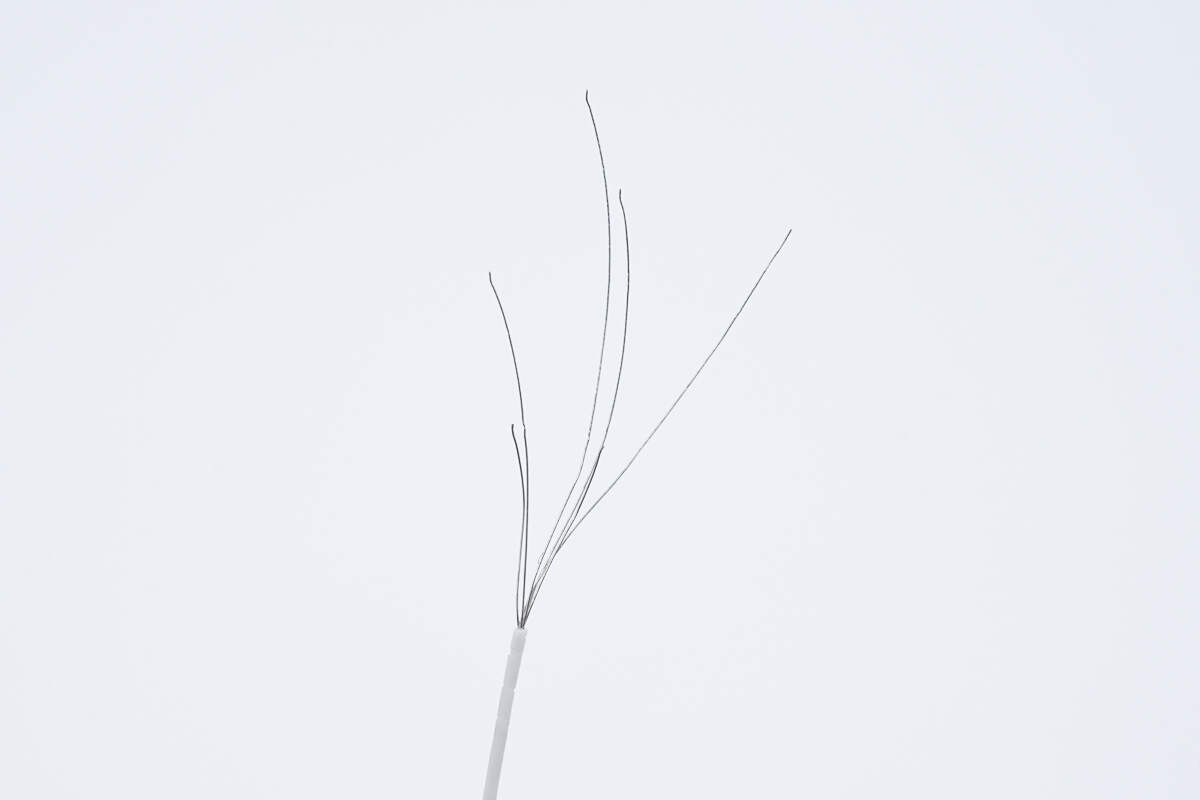

另一根USB2.0数据线特写,白色为D+线芯。

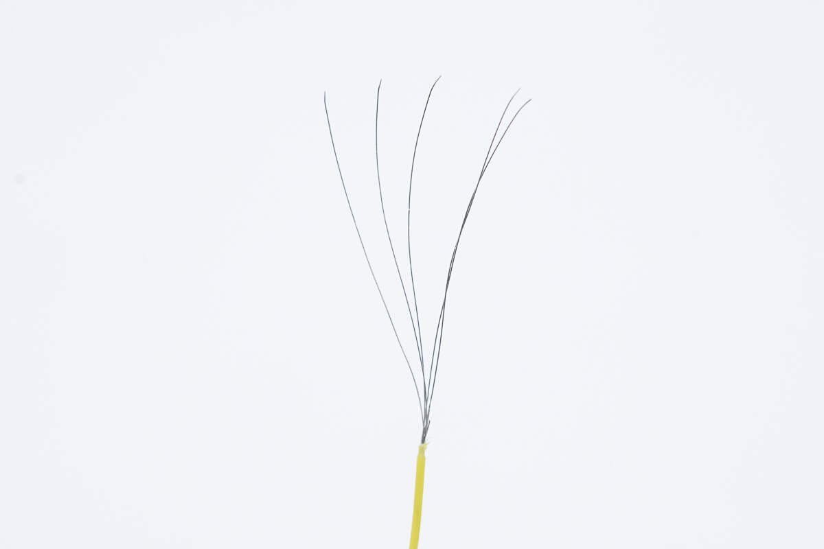

黄色CC1线芯特写。
粉色CC2线芯特写。

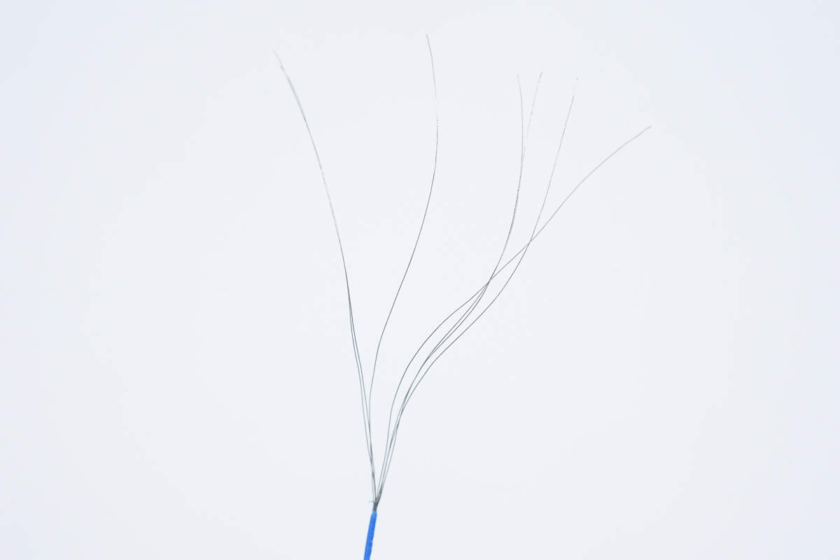

蓝色SBU1线芯特写。

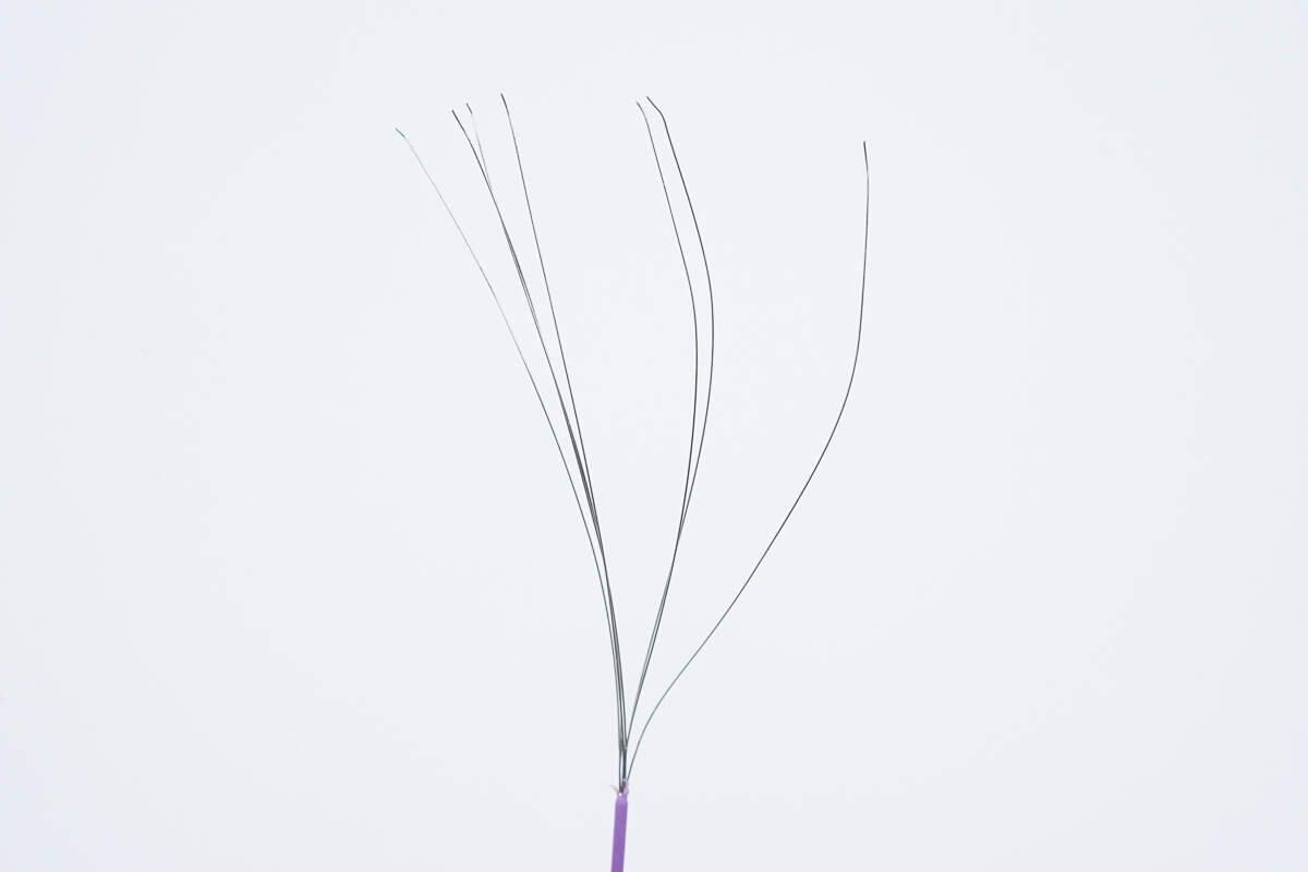

紫色SBU2线芯特写。

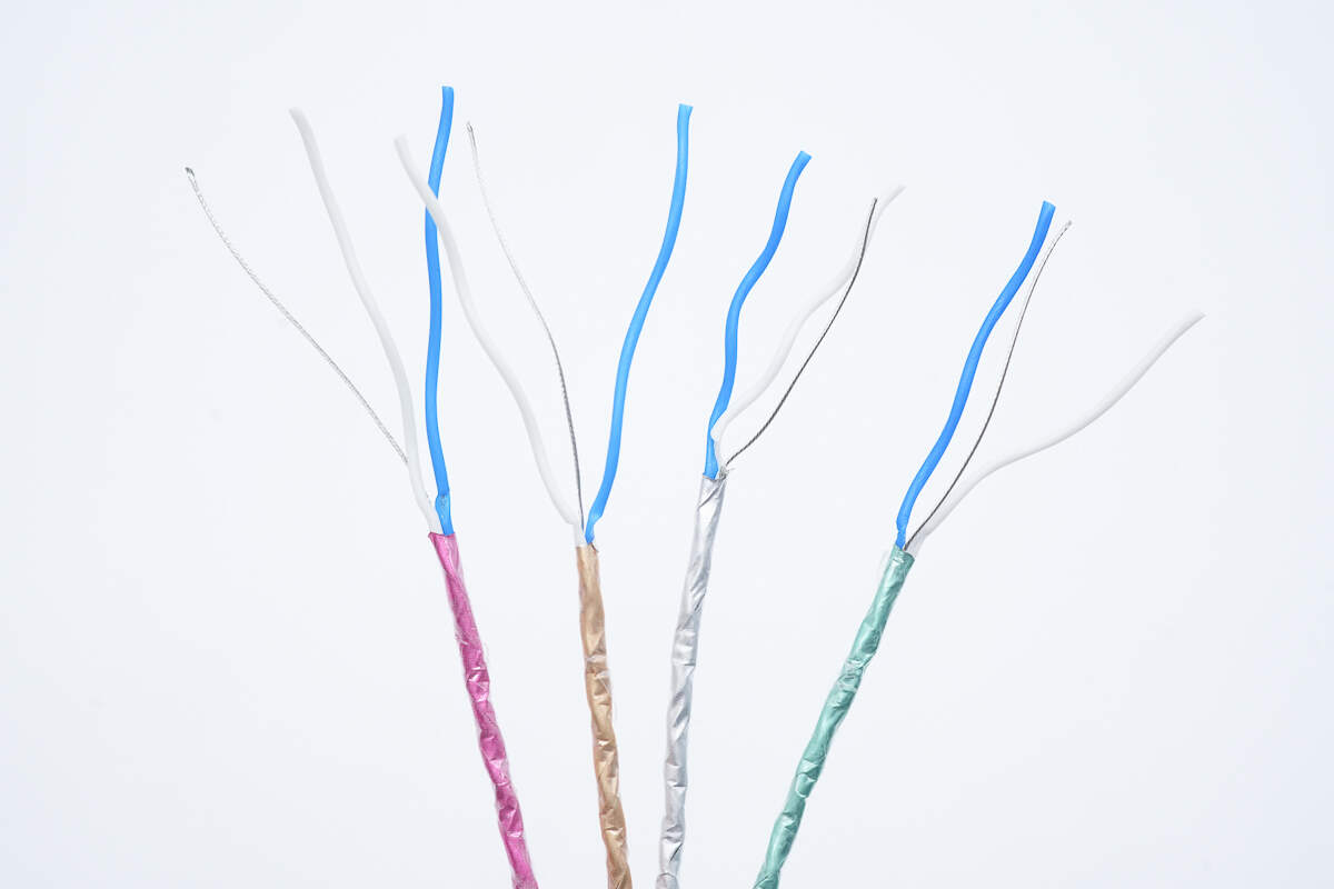

4组DP差分对特写,内部是蓝、白线芯以及裸露地线。

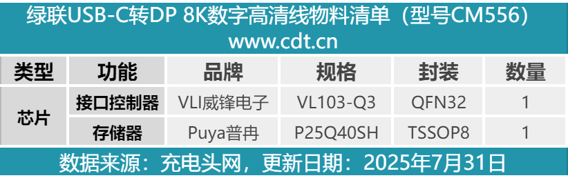

最后附上绿联USB-C转DP 8K数字高清线的核心器件清单,方便大家查阅。
