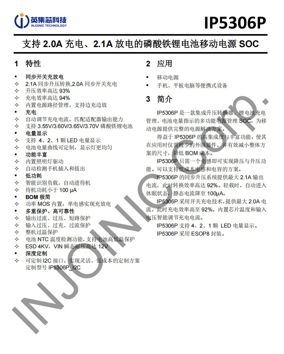

英集芯IP5306P
英集芯 IP5306P 是一款高度集成的移动电源管理 SOC,集成了同步升压转换器、开关充电管理、电池电量指示及电源路径管理等核心功能,仅需一颗外部电感和少量被动元件即可构建完整的移动电源方案。这款芯片专为支持磷酸铁锂电池而优化,兼容 3.55V、3.60V、3.65V 及 3.70V 多种电池工作电压,为用户提供更加安全可靠的电源解决方案,同时有效缩减整体方案尺寸及 BOM 成本,满足市场对高功率密度与低成本的双重需求。
IP5306P 采用开关恒流恒压技术,可提供最高 2.0A 的充电电流,充电效率最高可达 94%,在输入电压与芯片温度智能调节下,可自动匹配适配器输出能力,实现边充边放功能。当电池电压低于 2.20V 时进入 70mA 涓流充电;在电压 2.20V–2.60V 区间时切换至 300mA 涓流模式;超过 2.60V 后进入恒流阶段,并在达到设定的恒压阈值后自动切换至恒压充电,充电结束后电池电压若下降 50mV 则重新启动充电循环,确保电池充满且延长电池寿命。
IP5306P 的同步升压系统支持最高 2.1A 的输出电流,在 3.65V 电池端电压条件下输出 5V@2A 时的转换效率可高达 93%。芯片内部集成软启动电路,有效抑制启动冲击电流,同时内置输出过流、短路、过压及过温保护,确保系统在各种负载及环境下保持稳定可靠;轻载或无负载时可自动进入待机模式,将静态电流降至低于 100µA,极大节省待机能耗。
为了便于用户实时掌握电量与操作状态,IP5306P 支持 4 灯、2 灯或 1 灯多种 LED 指示模式,并提供灵活的按键操作:短按可唤醒电量显示及升压输出,长按可启闭集成照明灯,双击短按可一键关闭所有输出与照明;按键引脚与照明灯驱动及 NTC 温度检测共用,并通过分时复用实现功能切换,既丰富了人机交互体验,又保持了方案的低成本与高集成度。
在保护机制方面,IP5306P 提供输入过压、过流、过热保护,输出短路及过流保护,以及针对电池的过充、过放、过温等多重安全保障;在 ESD 抗干扰方面,可承受高达 4kV 的人体模型冲击,并能在瞬态高达 12V 的输入下保持可靠工作,进一步提升产品的可靠性与安全性。
IP5306P 采用 ESOP8 封装,并提供深度定制选项适合大规模量产与多样化定制需求。典型应用电路仅需一个 2.2µH 电感、数只电容和电阻即可实现移动电源方案,可为便携式设备如手机、平板、充电宝等提供稳定高效的充电体验,同时简化 PCB 布局与制造流程,降低整体方案成本与开发难度。
