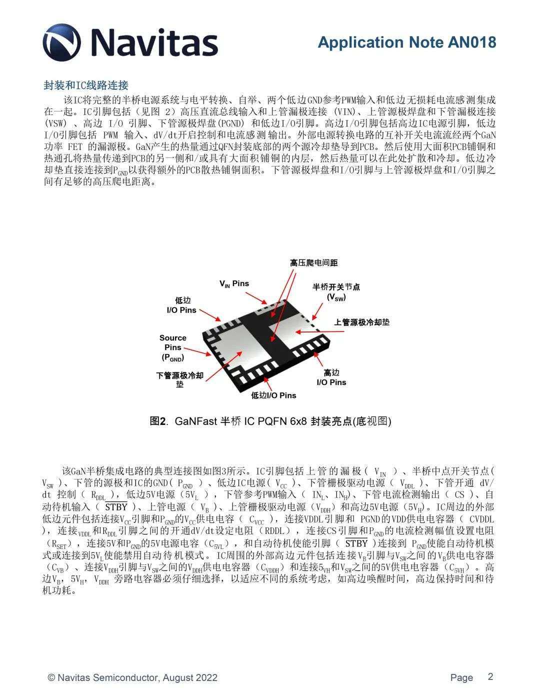

纳微 NV624X 系列目前已有 NV6245C、NV6247 两款产品,额定电压均为 650V,均采用工业标准、薄型、低电感的 6x8mm PQFN 封装。纳微 NV6245C 内置2颗 275mΩ GaN FETs 和对应驱动器,可用于 65W ACF 拓扑快充电源、100W AHB 拓扑快充电源等产品中。
纳微 NV6247 内置2颗 160mΩ GaN FETs 和对应驱动器,实现桥式电源拓扑在 MHz 频率下运行。不仅如此,芯片同时还完美适配图腾柱 PFC 以及三相电机驱动等应用场景。
