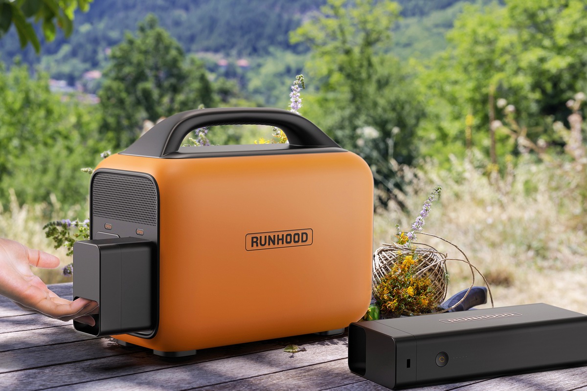

安酷户外电源600 采用储能模块、主机模块分体式设计,主机带有两个电池模块仓位,在插入两个能量块电池模块后,主机总电量储备为 648Wh。手指伸入侧面开孔处解锁扣具,即可弹出两个能量棒,主机电力来源于这两个模块化电池。能量棒单块能量棒电力储备为 324Wh,采用镍锰钴(NMC)电芯制作成电池组,充放循环寿命可达 1000 次。
得益于模块化的能量棒电池设计,安酷户外电源600 可以配备多个能量棒,电量耗尽后迅速替换,一秒换电满血复活,无需等待。换下来的能量棒能够不依赖主机独立进行充电,主机在对电器设备供电的同时,多余的能量棒也能时刻备战、迅速换电。
另外,消费者也可以根据供电时间长度、电力负荷状况而选择不同的电力配置出行,要长续航可以多带几个能量棒,轻度使用可以只带主机或只带能量棒。另外,不够用也能后期购置,无需开始就一次投资。

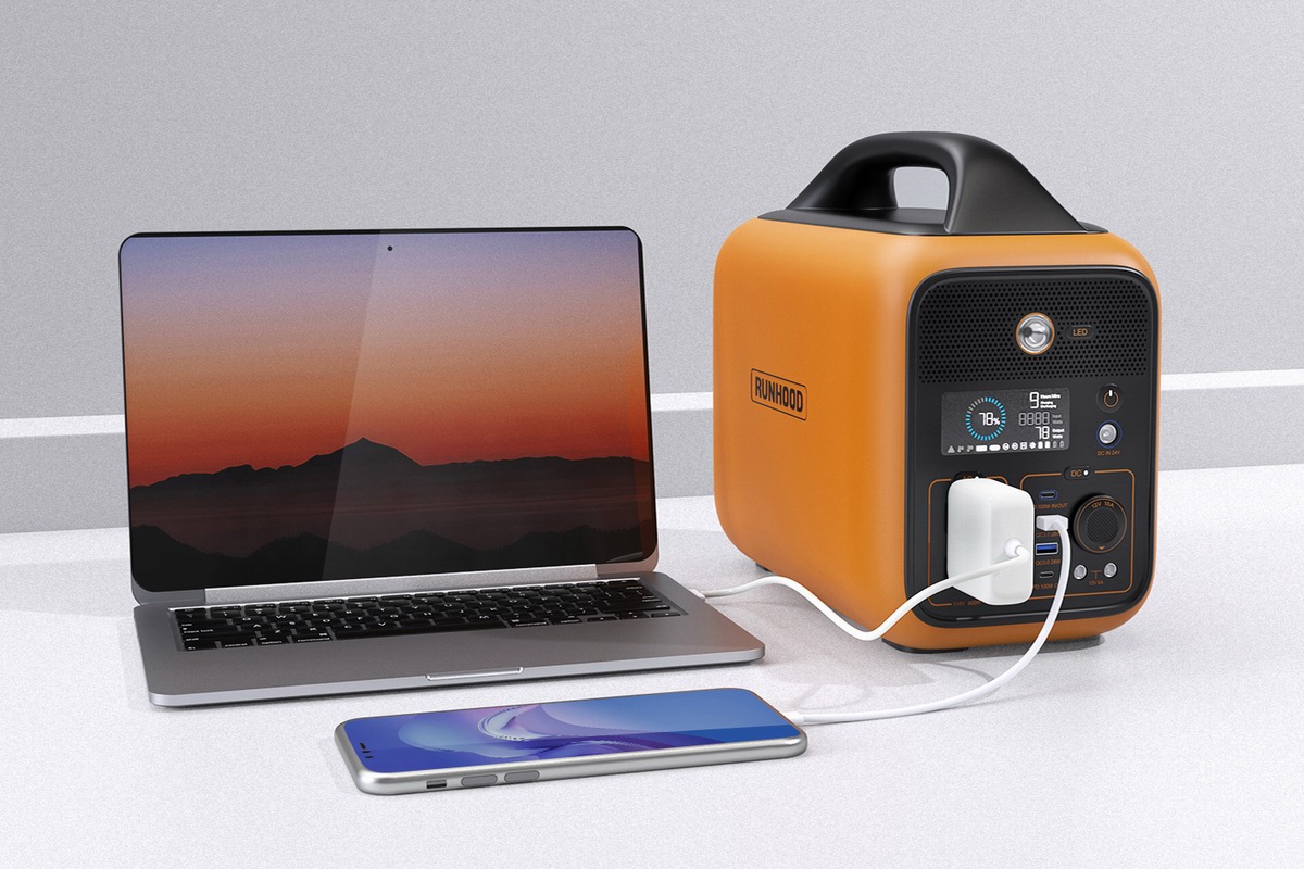

安酷户外电源600 的主机模块,整体外观采用圆润可爱的设计,黄色壳体搭配灰色衬托,醒目又时尚。主机性能一览:两个交流电输出口,四个独立的USB输出,支持最新的PD 100W输出,一个12V 10A 点烟器接口,两个 DC 5521 接口支持 12V5A 直流输出。充电输入接口为DC 6530,支持 24V 直流输入。靠上的位置是一个 LED 电筒,并集成多功能信息屏。
交流电插孔额定输出功率 600W,峰值输出功率 1200W,输出波形为正弦波,性能足够普通用户使用,自驾游户外露营、停电家里应急、数码产品户外续航保障等用途均适用。四个 USB 快充接口配置,USB-C1 支持 100W PD 双向快充;USB-C2 支持 100W PD 快充输出;USB-A1/A2 支持 28W QC3.0 快充。
自充方面,支持 180W 电源适配器 DC 充电、100W USB-C PD 充电、120W 车载电源适配器充电、15-23V 10A 太阳能板充电,特别是支持DC与USB-C PD双路同充。

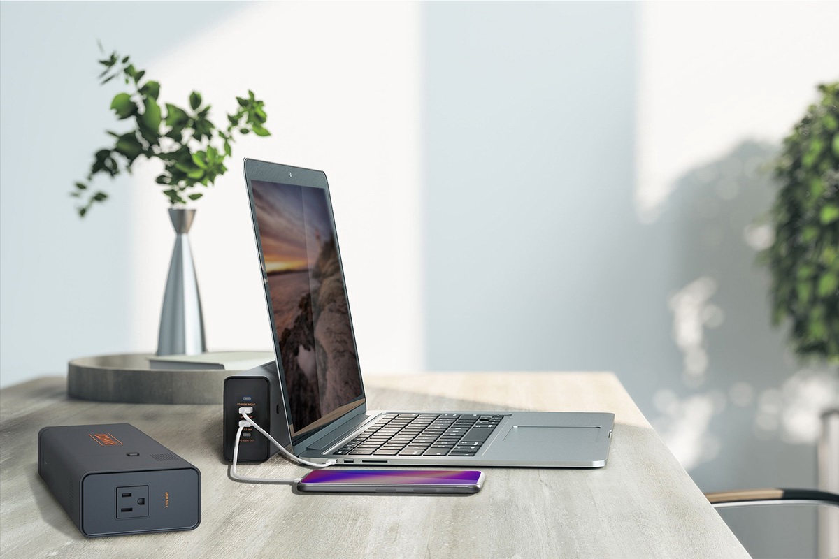

模块化电池可以与配套的模块化配件组合后单独使用,将能量棒与交流转换器连接后,能量棒摇身一变成为微型户外电源,能量棒电池组的直流电,通过转换器内部逆变模块,提供 110V 交流电输出,输出功率为 80W 正弦波,适用于非通用接口的电子产品,也可以用于非智能小电器。
除交流电逆变模块外,还有一个体形更小巧的直流转换器。直流转换器共带有 2A2C 共四个输出接口配置,其中 USB-C1 支持 100W 双向快充;USB-C2 支持 100W PD 快充输出;USB-A1 / A2 支持 QC3.0 28W 输出,全局输出总功率可达 256W,最多同时为四设备同时快充。
安酷户外电源600 采用业界罕见的模块化设计,与传统户外电源不管什么用途都必须提着主机到处走不同,在模块化的帮助下,用户可根据自身场景所需,灵活地组合成户外电源主机、USB 快充电池模块、交流逆变电池模块,不必千篇一律地大炮打蚊子带着整个户外电源到处跑,做到同时兼顾性能、便携、个性化。
