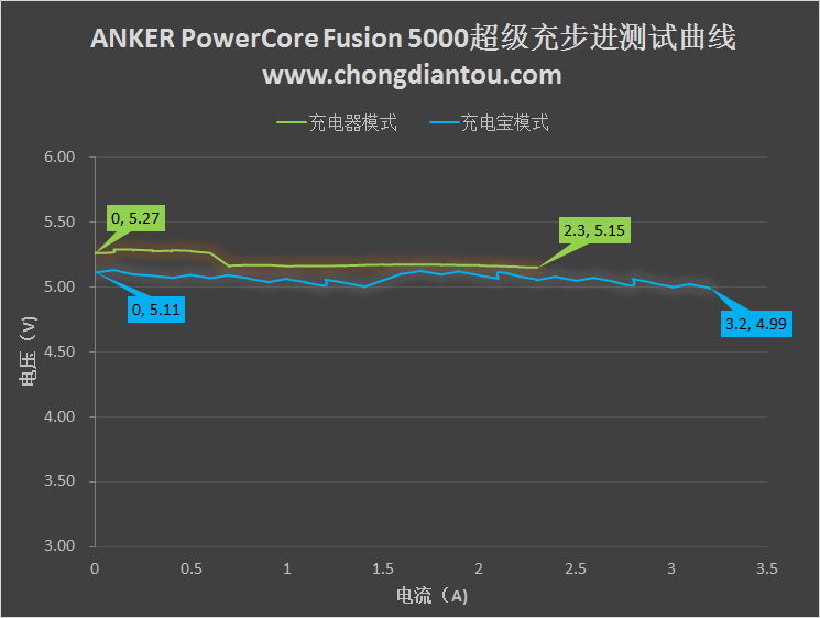

1)最大输出测试
ANKER PowerCore Fusion 5000超级充(红色款)开箱评测-充电头网
分别对于两个USB-A口的最大输出能力进行测试。在充电器的模式下,空载电压为5.27A,最大输出电流可达到2.3A,超出2.1A标称值。在充电宝模式下,空载电压为5.11V,最大步进电流为3.2A,同样超出3A的标称值。
作为充电宝使用时,两口同时输出,联合输出功率可达到15W以上。

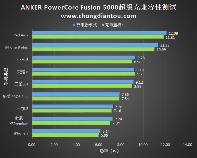

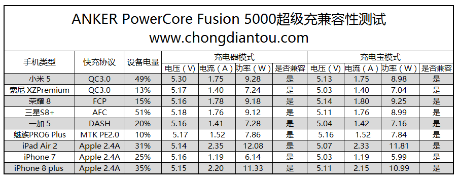

2)兼容性测试
由于两个输出接口的输出参数相同,在兼容性测试时随机选择其中一个接口获取数据,分别测试了充电器和充电宝两种模式下的兼容性。
测试所用工具为ChargerLAB POWER-Z FL001,适配的手机包括iPhone、索尼、三星、一加、华为等多个品牌。具体测试数据如下:
ANKER PowerCore Fusion 5000超级充(红色款)开箱评测-充电头网 ANKER PowerCore Fusion 5000超级充(红色款)开箱评测-充电头网
就整体测试数据而言,无论是作为充电器还是作为充电宝使用,ANKER超级充对各款手机设备的兼容性均表现良好,支持iPhone 8 plus的快速充电,iPad Air2 也能够达到满速充电效果。
