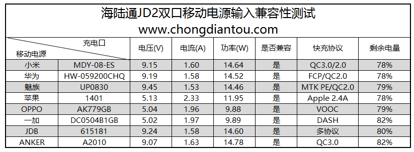

1)输入性能
海陆通JD2移动电源评测:支持双向快充-充电头网
输入方面,主要测试了一些主流品牌手机的原装充电器的充电效果。测试结果如下:
海陆通JD2移动电源评测:支持双向快充-充电头网 海陆通JD2移动电源评测:支持双向快充-充电头网
海陆通这款产品标称输入支持5V/2A和9V/1.67A两种规格。快充的情况下,会以最大15W的充电功率来满足自身快速补电的需求。而测试结果显示,这款产品的兼容性很不错,小米、华为、魅族、ANKER等大众品牌的快充充电器均可对其实现快速充电,充电功率也基本达到了标称最大值。同时,也兼容苹果、一加、OPPO等充电器。

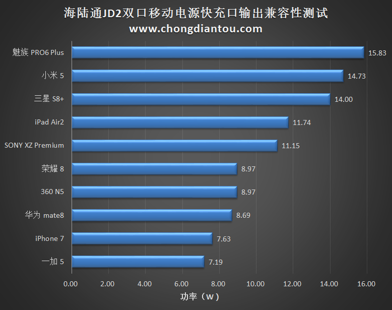

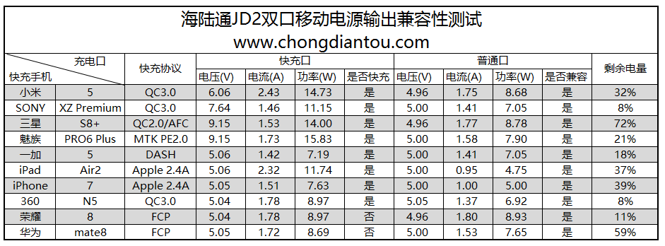

2)输出性能海陆通JD2移动电源评测:支持双向快充-充电头网
对于输出,海陆通JD2移动电源的快充口在三种电压下的最大输出分别是5V/2.7A(13.5W)、9V/2A(18W)和12V/1.6A(19W),实际输出能力均超过标称参数。而目前常见的快充手机充电功率大都不超过18W,所以海陆通这款移动电源刚好可以比较完美的适配。
兼容性方面,使用ChargerLAB POWER-Z KT001对这款产品的快充口进行协议鉴定,表头显示支持Apple 2.4A以及QC3.0/2.0协议。

实测海陆通JD2移动电源快充口支持魅族、小米、三星、索尼、苹果等品牌手机快速充电。同时也支持苹果平板全速充电。

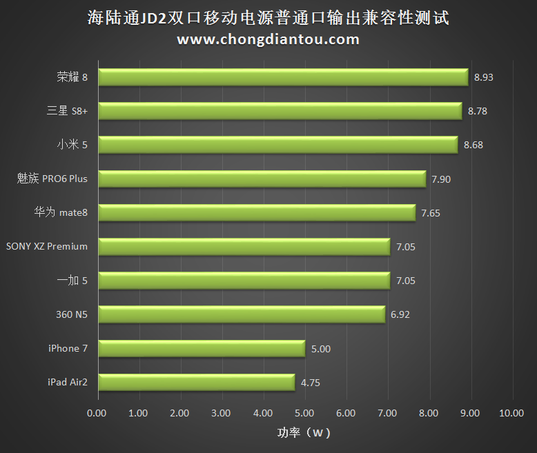

普通口的兼容性也很不错。得益于其最大5V/2.4A输出能力的设计,在同样应对这些品牌手机时,均以比较快的速度充电,其中荣耀8、三星 S8+、小米 5三款手机的充电速度最快,功率约为9W。
