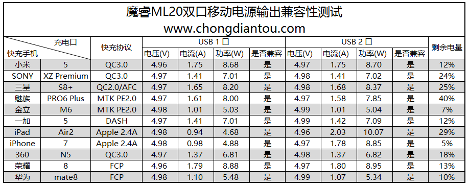

输出方面,经过测试,魔睿ML20移动电源两个输出接口均可输出最大2.5A的电流,超出标称的2A值。
超长续航:魔睿ML20 移动电源评测-充电头网
就输出兼容性而言,两个接口的输出能力基本相当,对各品牌手机均能正常充电,苹果设备在充电速度上会有稍微差别。
