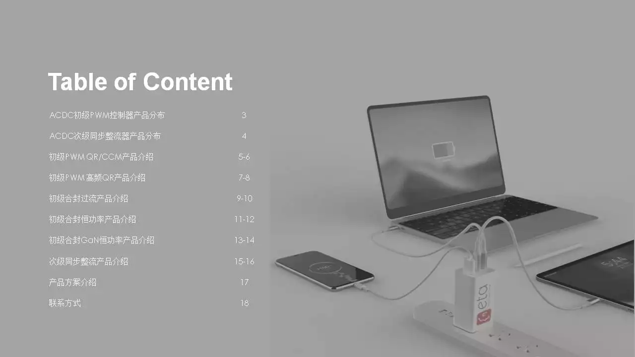

首先是钰泰ACDC产品介绍的目录,共分为十个分类,首先是ACDC初级PWM控制器产品分布,第二个是次级同步整流器产品分布,第三个是初级QR/CCM PWM控制器介绍,第四个是高频QR PWM控制器介绍。第五,六,七是合封氮化镓产品介绍,第八个是次级同步整流产品介绍。最后是产品方案介绍。

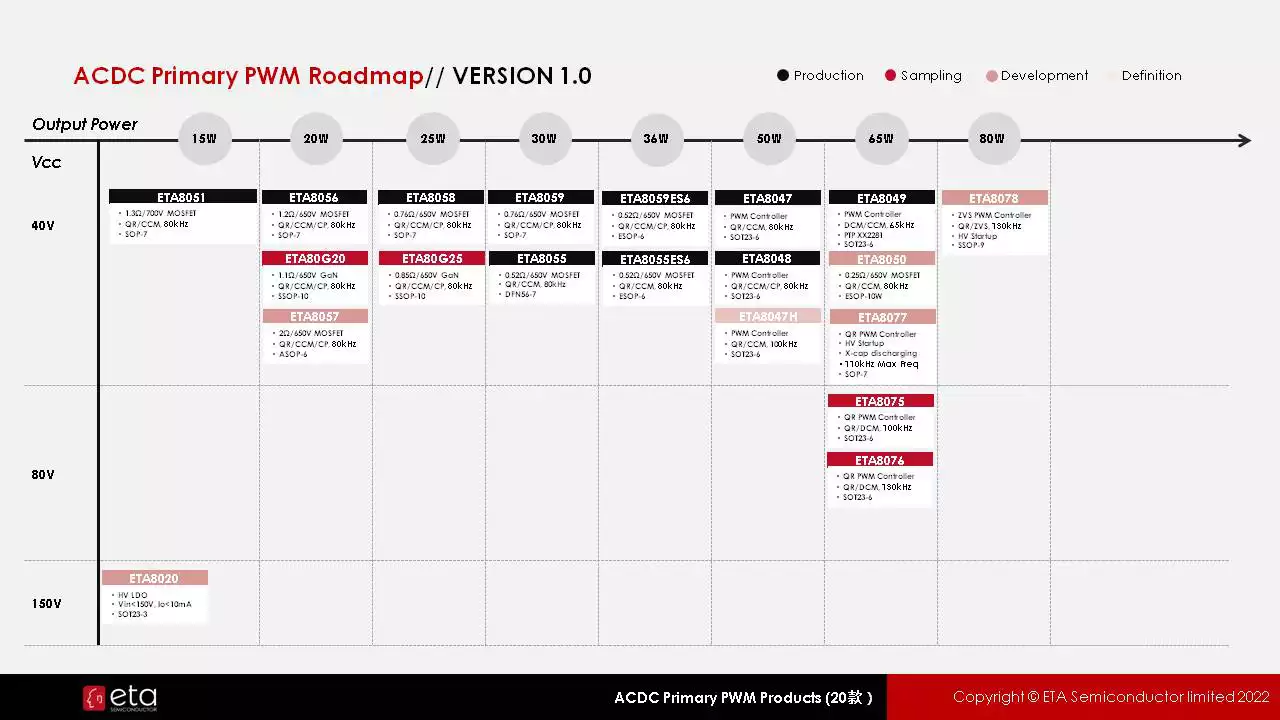

目前钰泰ACDC控制器覆盖80W以下的输出功率,根据VCC供电电压,可以分为两个部分,分别为40V耐压和80V耐压。并且还有一款高压LDO可以用在USB PD3.1电源的辅助供电中。针对36W以下功率,钰泰推出了十款内置开关管的合封芯片。
50W功率段推出了三款控制器产品,65W推出了一款ETA8050合封芯片,内部集成250mΩ导阻的CoolMOS。

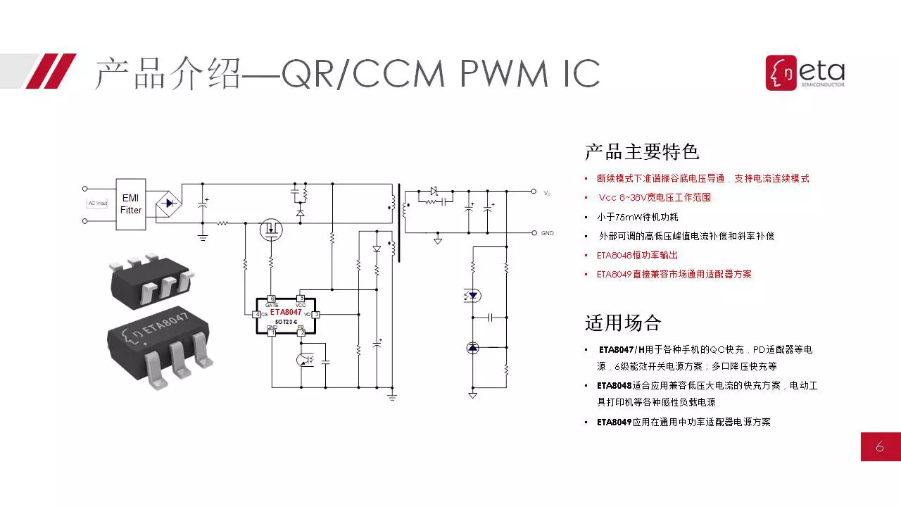

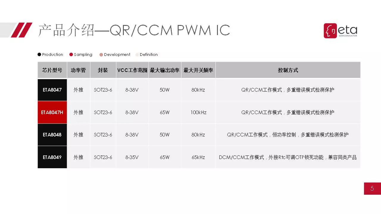

钰泰QR/CCM系列PWM控制器具有四个型号,在高压时进入QR状态,低压时进入CCM状态,优化系统效率。分别支持50和65W的输出功率,支持65KHz,80KHz或100KHz开关频率,支持的特性不同。
钰泰的QR/CCM控制器在DCM模式下,为准谐振谷底电压导通,降低开关损耗。低压输入时支持CCM连续模式,并具有外部可调节的高低压峰值电流补偿。ETA8047和ETA8047H适合于QC,PD适配器应用,ETA8048适用于低压大电流快充以及感性负载电源,ETA8049适用于中功率适配器应用。

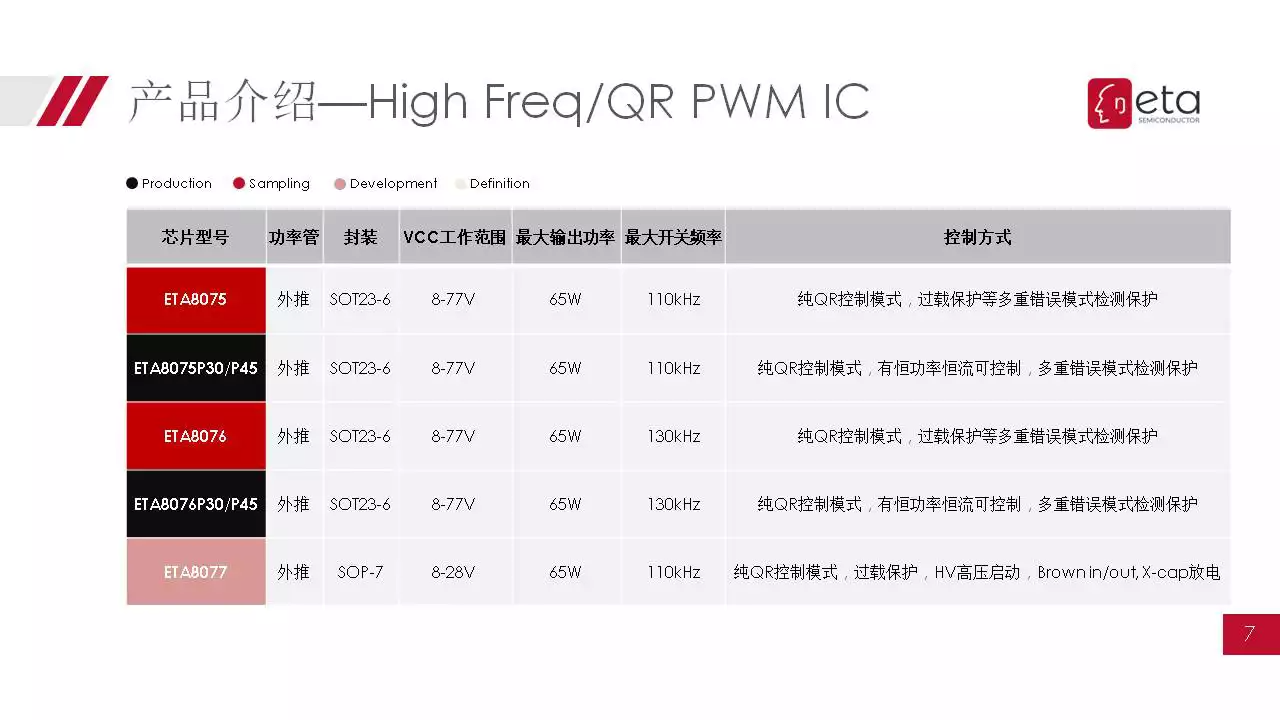

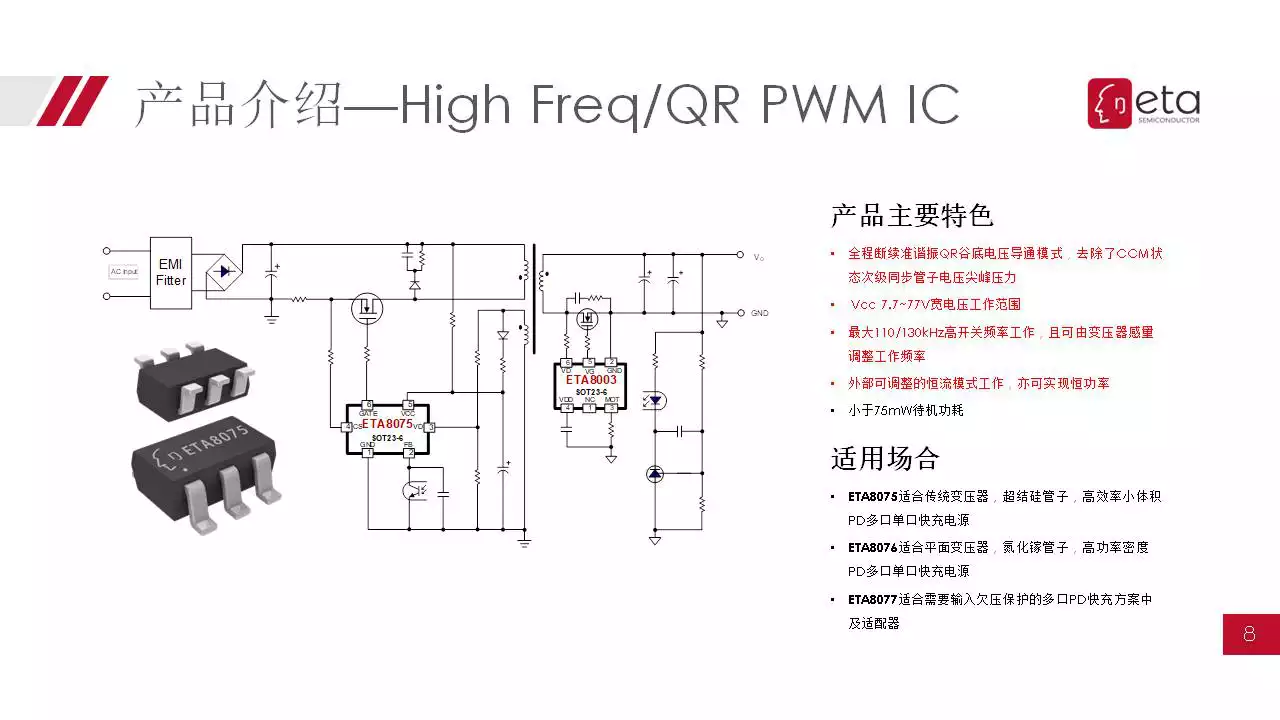

钰泰高频准谐振系列控制器芯片具有较宽的工作电压范围,非常适合单口PD快充应用。ETA8075为纯QR控制,ETA8075P30/P45自带恒功率恒流控制。ETA8076支持130K的开关频率,适合氮化镓应用。ETA8076P30/P45支持恒功率恒流控制。ETA8077是一颗纯QR控制器,支持高压启动和X电容放电,降低待机功耗。
ETA8075在整个工作范围均为QR工作模式,降低CCM模式下次级同步整流管电压尖峰。支持110/130KHz开关频率,并且可由变压器感量调节工作频率。芯片支持外部可调的恒流模式,支持恒功率应用。
ETA8075适合于传统变压器,超结开关管,小体积PD快充电源应用,ETA8076适用于平面变压器与氮化镓器件搭配。ETA8077适用于欠压保护的多口PD快充及适配器应用。

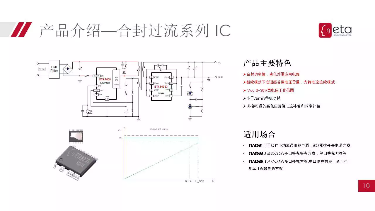

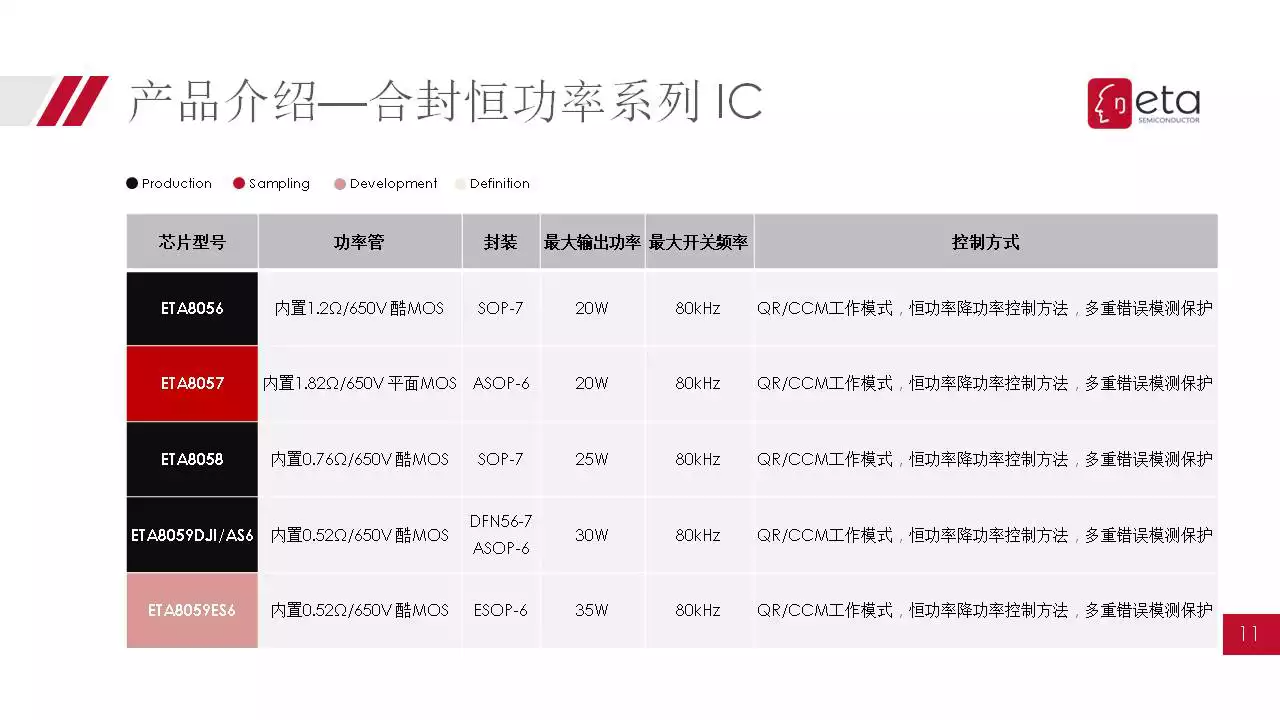

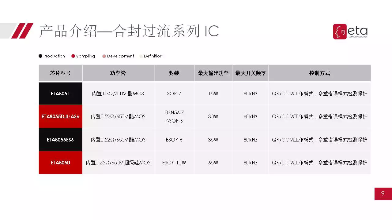

钰泰合封芯片分为三个部分,其中一部分是过流保护的芯片,另外一类是恒功率降功率的芯片,还有一类是氮化镓芯片。首先介绍过流保护的芯片,ETA8051内置1.3Ω CoolMOS,支持15W输出功率。ETA8055内置0.52Ω CoolMOS,支持30W功率,ETA8055ES6具备外接焊盘,支持35-40W应用,ETA8050内置0.25Ω 超级硅MOS,采用ESOP10封装,支持65W功率。
钰泰合封芯片的主要特点是简化了外围电路,DCM模式下为谷底开通,并支持CCM工作模式,具备外部可调的高低压峰值电流补偿。

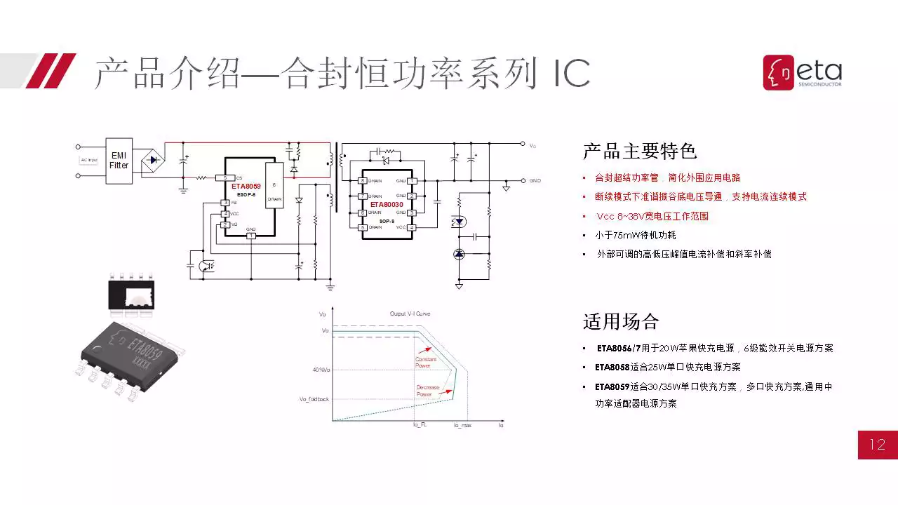

第二部分是恒功率的合封芯片,对应不同的输出功率,封装不同导阻的MOS管。恒功率降功率特性比较适合华为和OPPO快充充电器应用。ETA8059ES6外置散热焊盘,支持35-40W应用。
ETA8059ES6采用增强的散热焊盘设计,简化LAY OUT设计,简化散热设计。输出支持恒功率和短路回缩,降低同步整流压力。ETA8056/7适用于20W苹果快充电源,ETA8058适用于25W单口电源方案,ETA8059适用于30/35W单口,双口快充电源方案及中功率适配器电源方案。

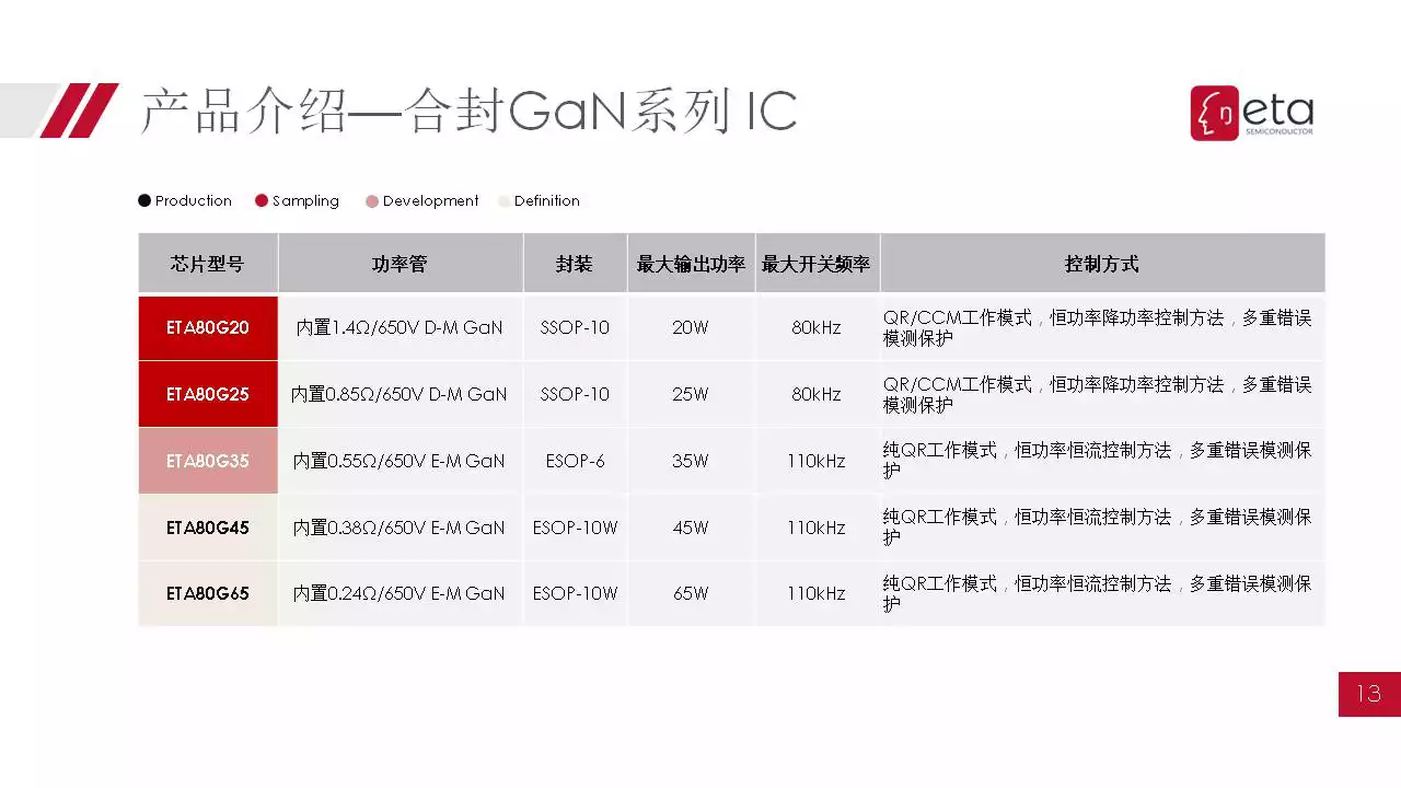

钰泰合封GaN系列芯片,其中ETA80G20和80G25已经开始出样,内置D-MODE氮化镓,采用SSOP10封装。35-65W的合封芯片正在规划中,内置E-MODE氮化镓,工作频率为110KHz,纯QR工作方式,支持恒功率恒流控制,适合PD快充应用。
合封氮化镓芯片的优点,主要是提升了开关速度和效率,小功率采用QR/CCM模式提高效率,中功率采用纯QR降低次级同步整流管反峰电压。12V输出可以选择VCC供电为8-38V的型号,20V输出电压可以选择7-77V宽电压型号。合封氮化镓芯片待机功耗小于75mW,支持恒功率或恒流输出。

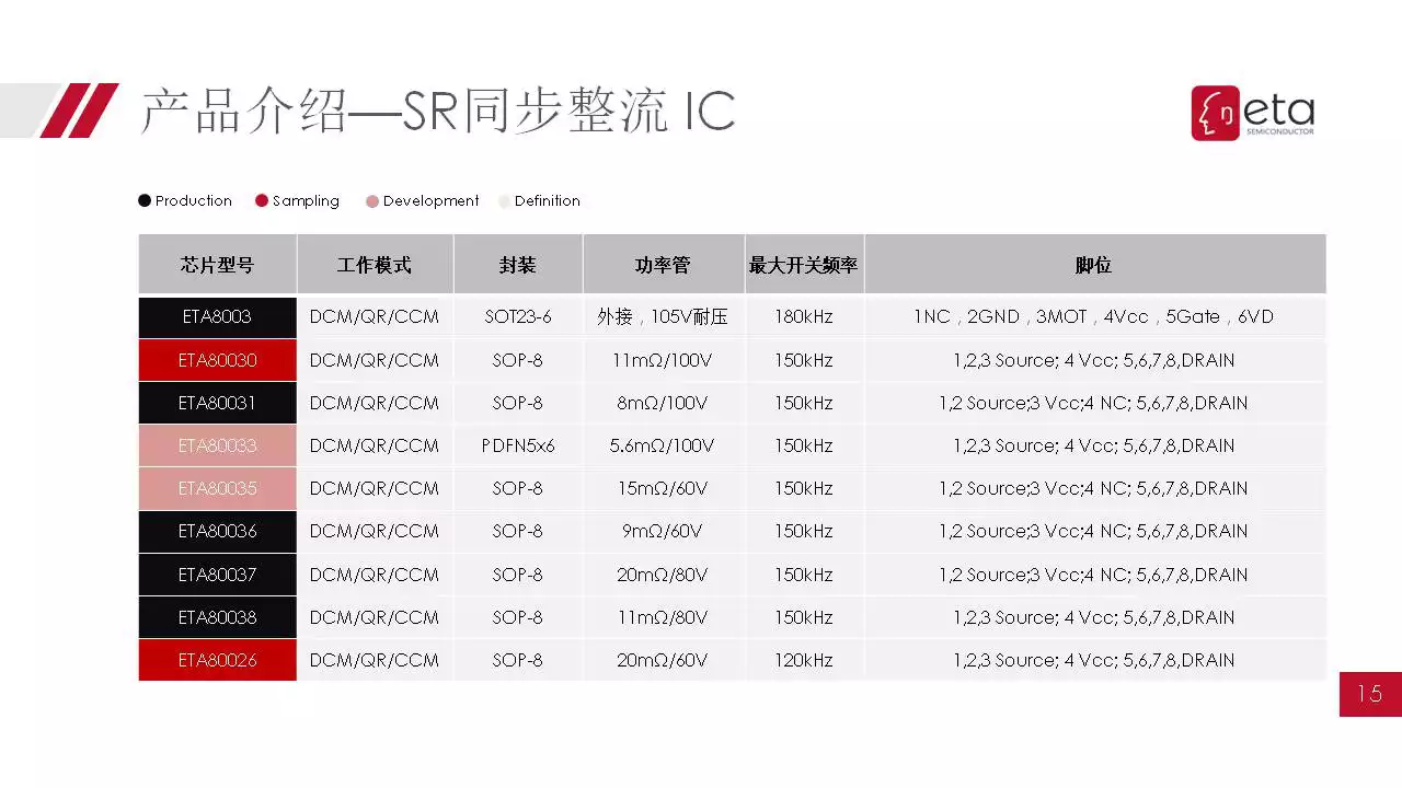

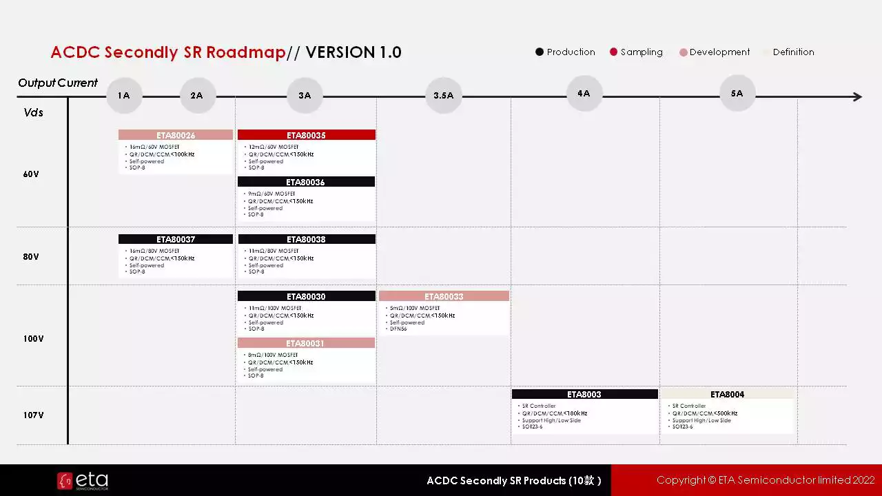

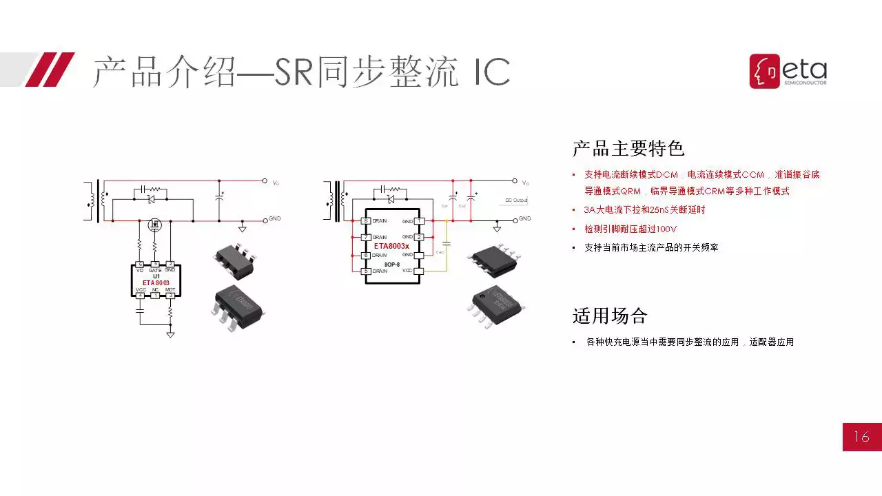

钰泰同步整流芯片分为外置功率管和合封两种形式。ETA8003支持105V耐压,支持180KHz开关频率。钰泰合封整流芯片内置60V,80V,100V同步整流管,满足不同输出电压和功率范围应用。
钰泰同步整流芯片支持DCM,CCM,QR,CRM工作模式,具备3A大电流下拉和25ns关断延时,检测引脚耐压超过100V,支持主流产品应用,满足QC,PD快充适配器同步整流应用。

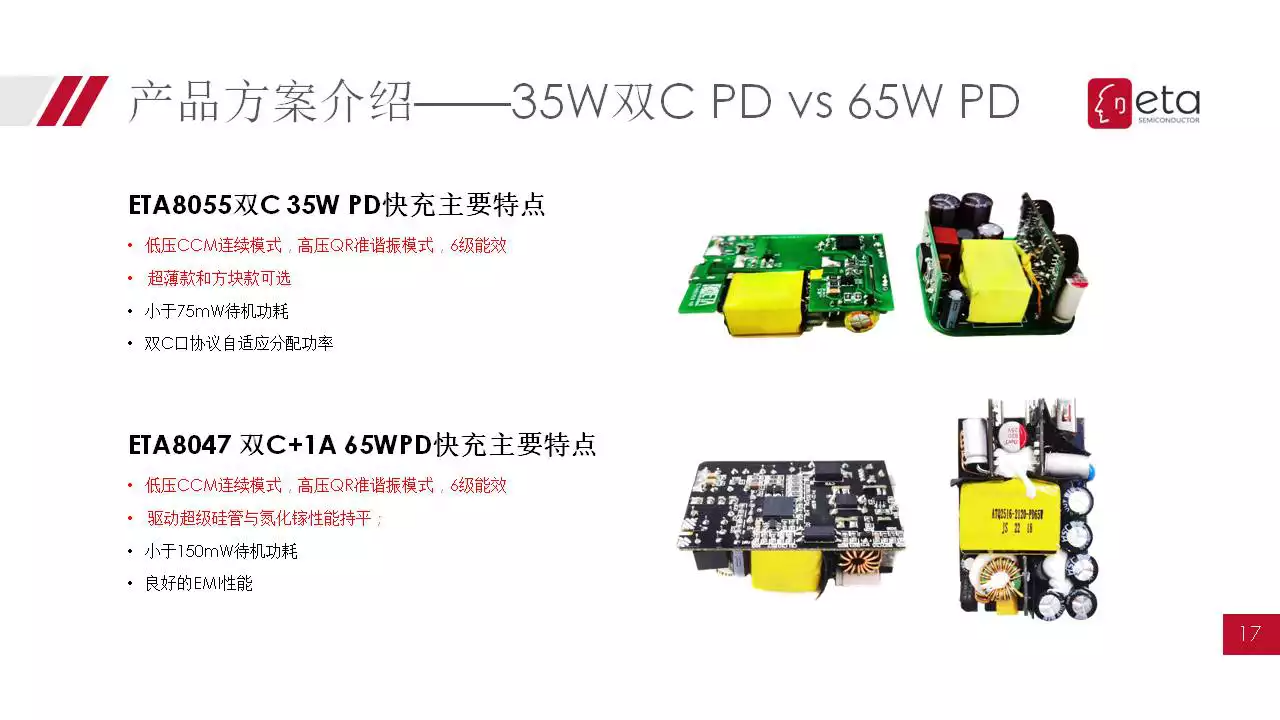

钰泰还带来了35W双C口 PD快充的产品方案和65W 2C1A三口PD快充方案,其中ETA8055 35W方案分为超薄和方形两种外形,待机功耗低于75mW,输出功率支持双口自动分配。
ETA8047多口方案采用超级硅MOS管,固定电压输出,搭配buck降压电路,待机功耗低于150mW,支持65W功率输出。

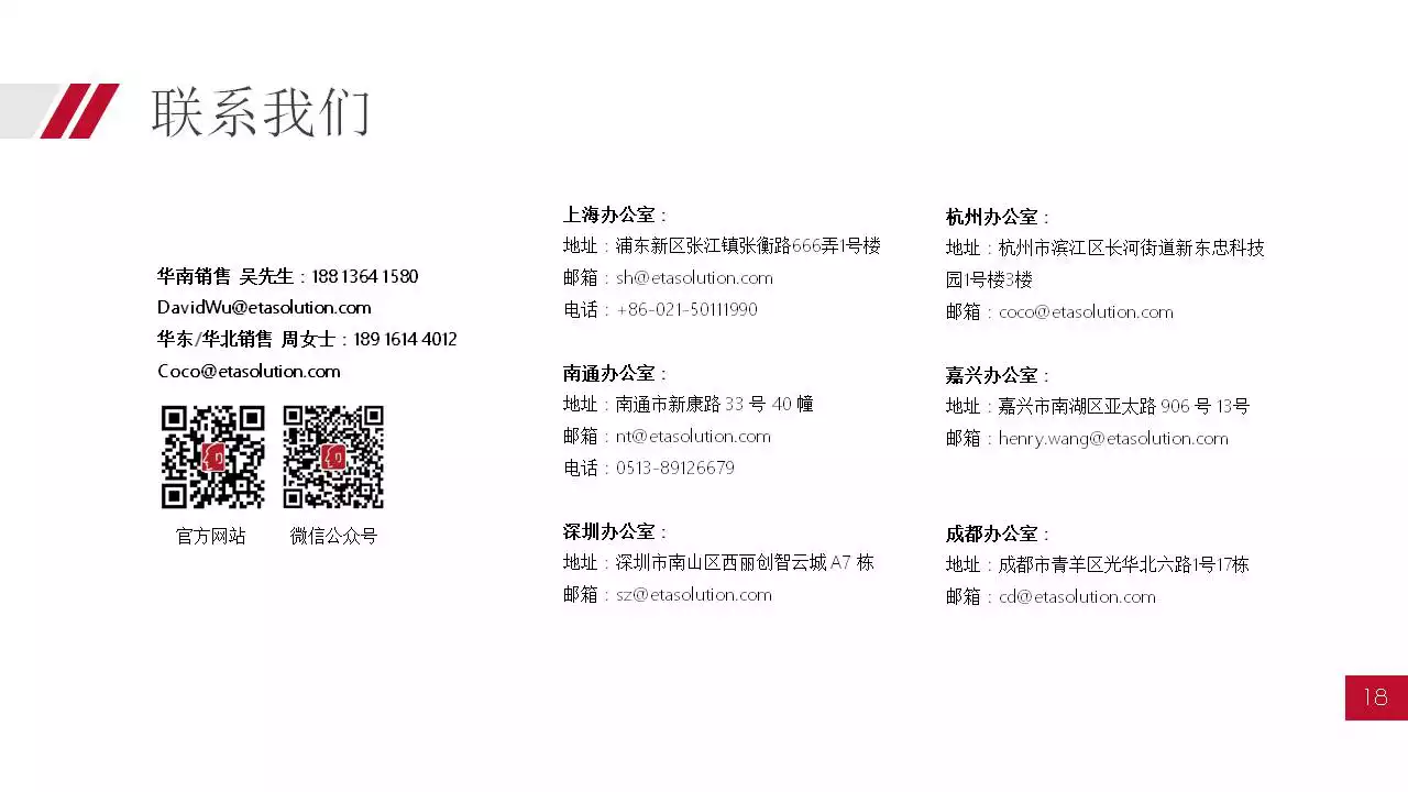

最后是钰泰半导体销售部的联系方式,以及公众号二维码。
