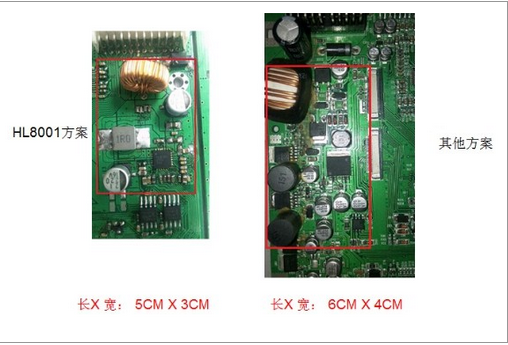

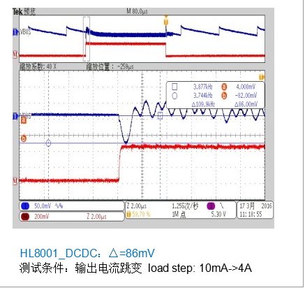

为了减小体积,就要减小元器件的体积,提高频率成为减小体积的助力,HL8001采用1.6MHz频率,同步整流降压,使用1-2uH电感,有效节省体积。同时InstantDuty Cycle” 技术实现业界最优的负载和电源瞬态响应性能。

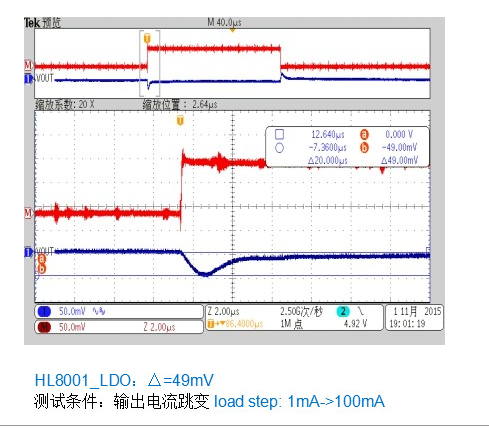

HL8001支持一路同步整流降压,可选择5V或者3.3V输出,其中5V可从4.8V-5.3V以0.1V步进进行调整。5A最大输出电流,最高输出电流可达6A。根据负载强度,自动切换PFM/PWM模式。输入电压范围为7.5V-32V宽输入,以便适应12V/24V汽车电池工作电压。同时内置两路5V和3.3V稳压器,100mA输出电流,可为系统提供常开的后备电源和为WIFI、蓝牙等无线模块提供电源。

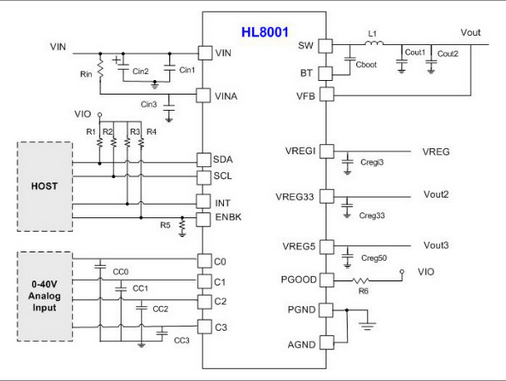

二、HL8001应用电路原理图
HL8001适用于车载信息,车载娱乐系统,车载充电器

3、HL8001产品优势之三:优异的瞬态响应性能
4、HL8001 产品优势之四:大幅节省PCB面积+减少外围元件及尺寸
