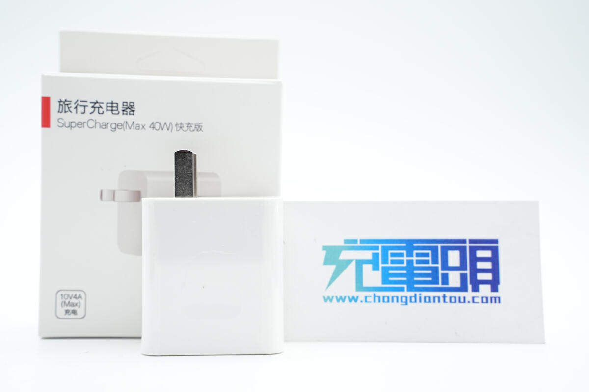

最近充电头网拿到了一款沃米40W旅行充电器快充版,产品里里外外都围绕华为充电器和40W超级快充两点进行设计。小编在接触了那么多的真假华为充电器后,再看这么个名不见经传的品牌,第一直觉就是大概率要翻车。
虽然猜到了,但还是很好奇这款充电器的实际做工如何,于是又有了这期“当真”的拆解,下面就一起来看看吧。
沃米40W充电器开箱
![拆解报告:沃米40W超级快充旅行充电器KST-05-充电头网](https://static.chongdiantou.com/wp-content/uploads/2023/01/2023010303233480.jpeg)

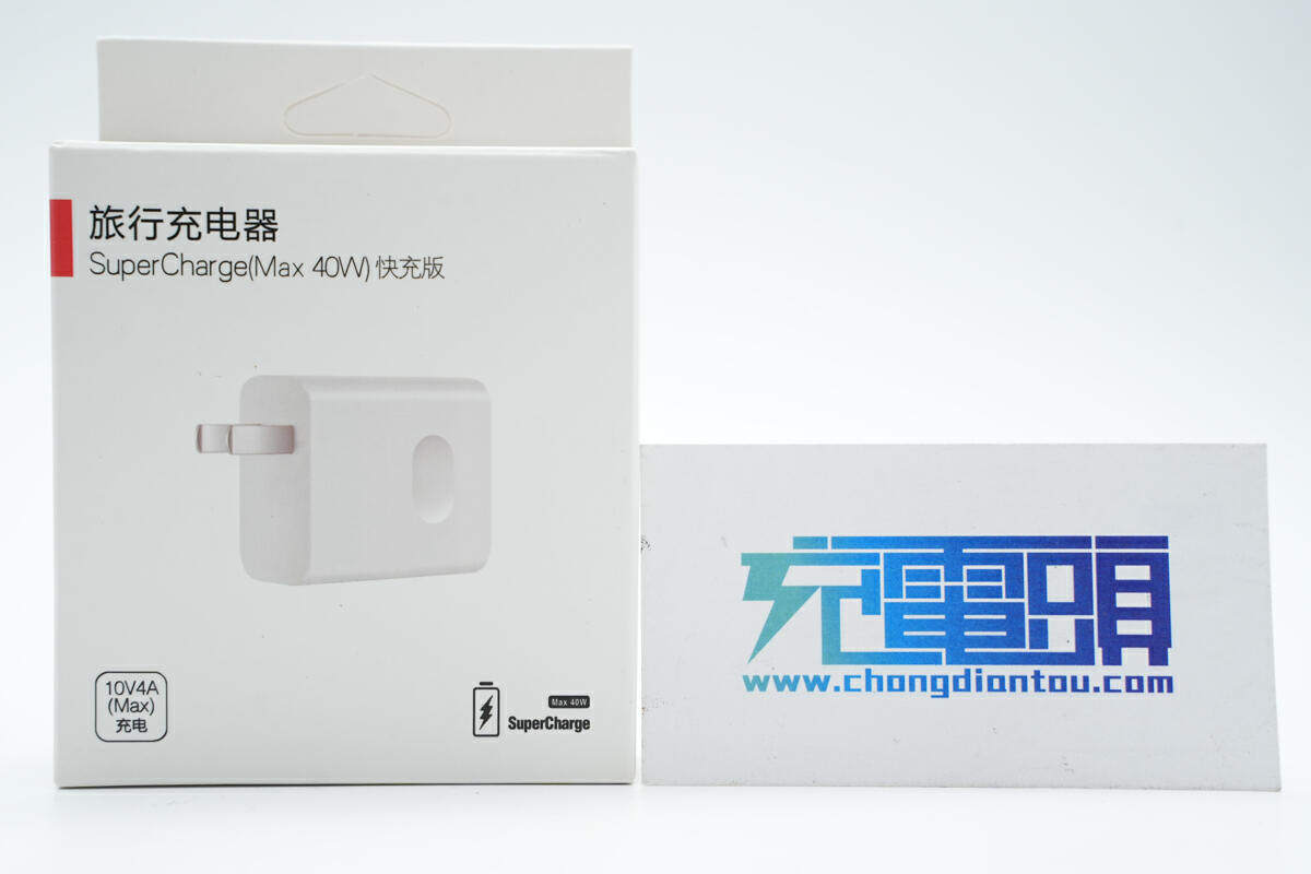

包装盒正面印有产品名称、充电器外观以及40W超级快充卖点。
![拆解报告:沃米40W超级快充旅行充电器KST-05-充电头网](https://static.chongdiantou.com/wp-content/uploads/2023/01/2023010303233655.jpeg)

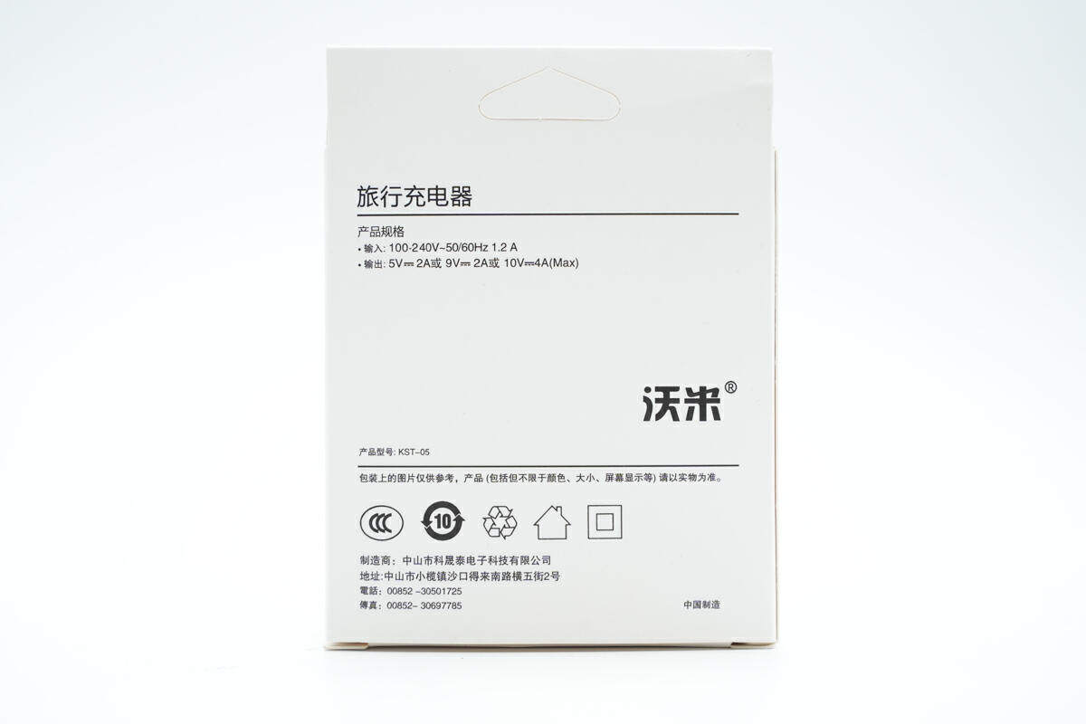

背面印有产品参数和制造商信息,沃米两个品牌字眼很是显眼。

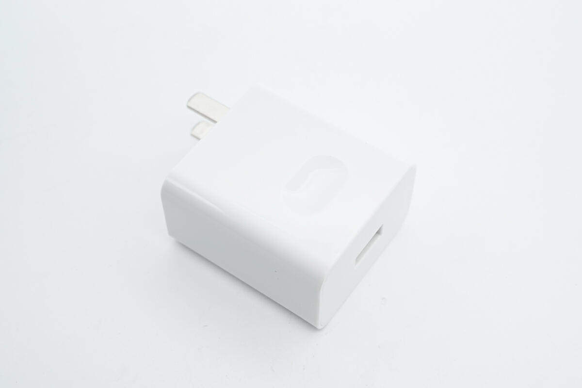

![拆解报告:沃米40W超级快充旅行充电器KST-05-充电头网](https://static.chongdiantou.com/wp-content/uploads/2023/01/2023010303234054.jpeg)
充电器是经典华为系快充外观设计,腰身高光亮面处理,正背面设有小凹面。

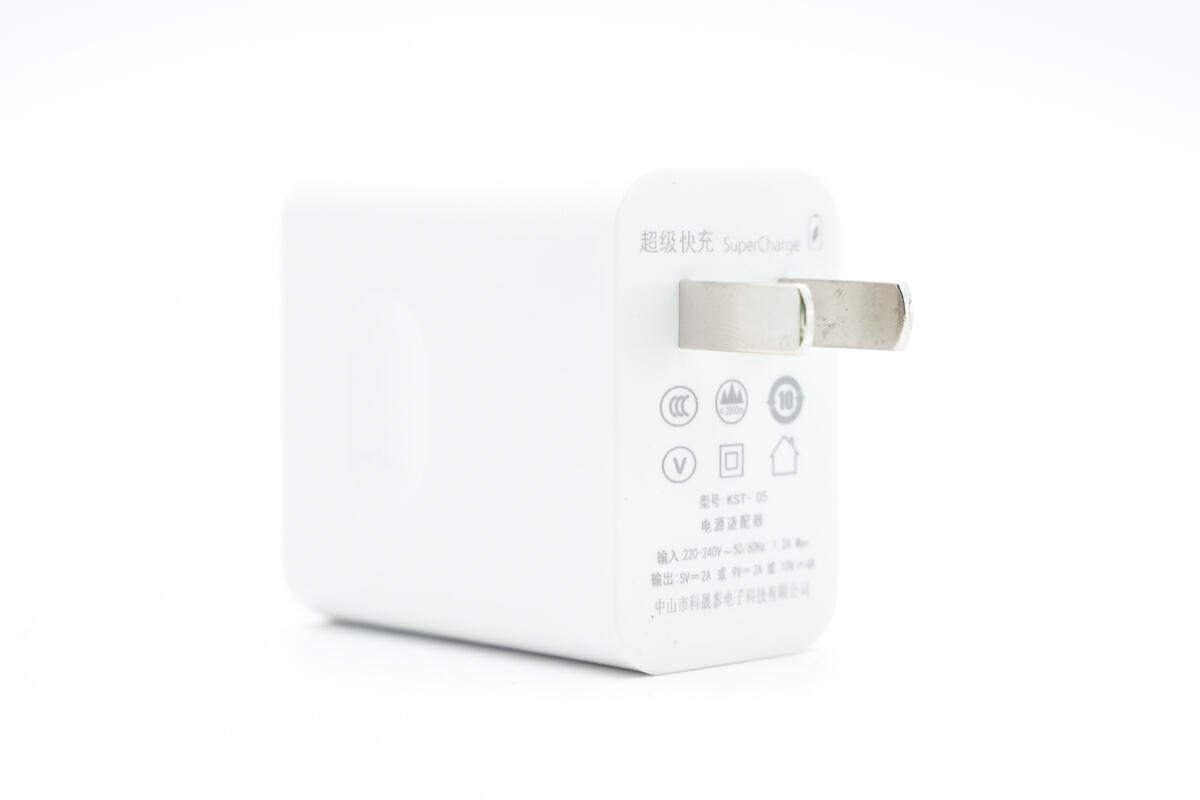

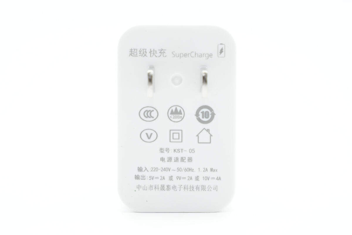

输入端外壳上印有产品参数,型号KST-05,支持220-240V~50/60Hz 1.2A输入,以及支持5V2A或9V2A或10V4A输出,制造商为中山市科晟泰电子科技有限公司。
小编的评价是,输入端铭牌颜色较淡,整体看上去布局也不是很规范,有些粗糙,原本充电器还想印个VI级能效认证标识,但VI明显少了个I字母,可见仿的也不是很上心。

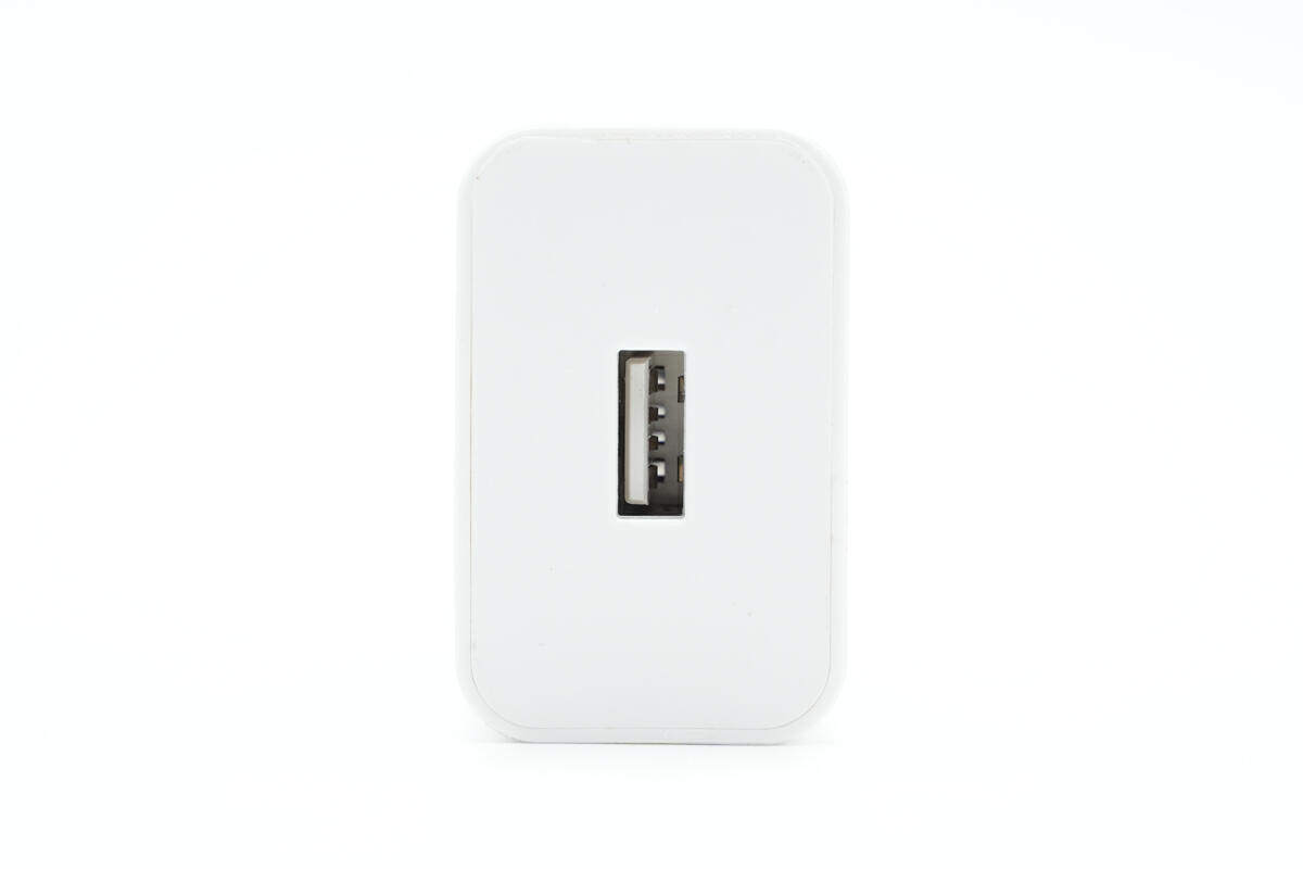

输出端配备单USB-A接口,居中布局。
![拆解报告:沃米40W超级快充旅行充电器KST-05-充电头网](https://static.chongdiantou.com/wp-content/uploads/2023/01/2023010303235012.jpeg)

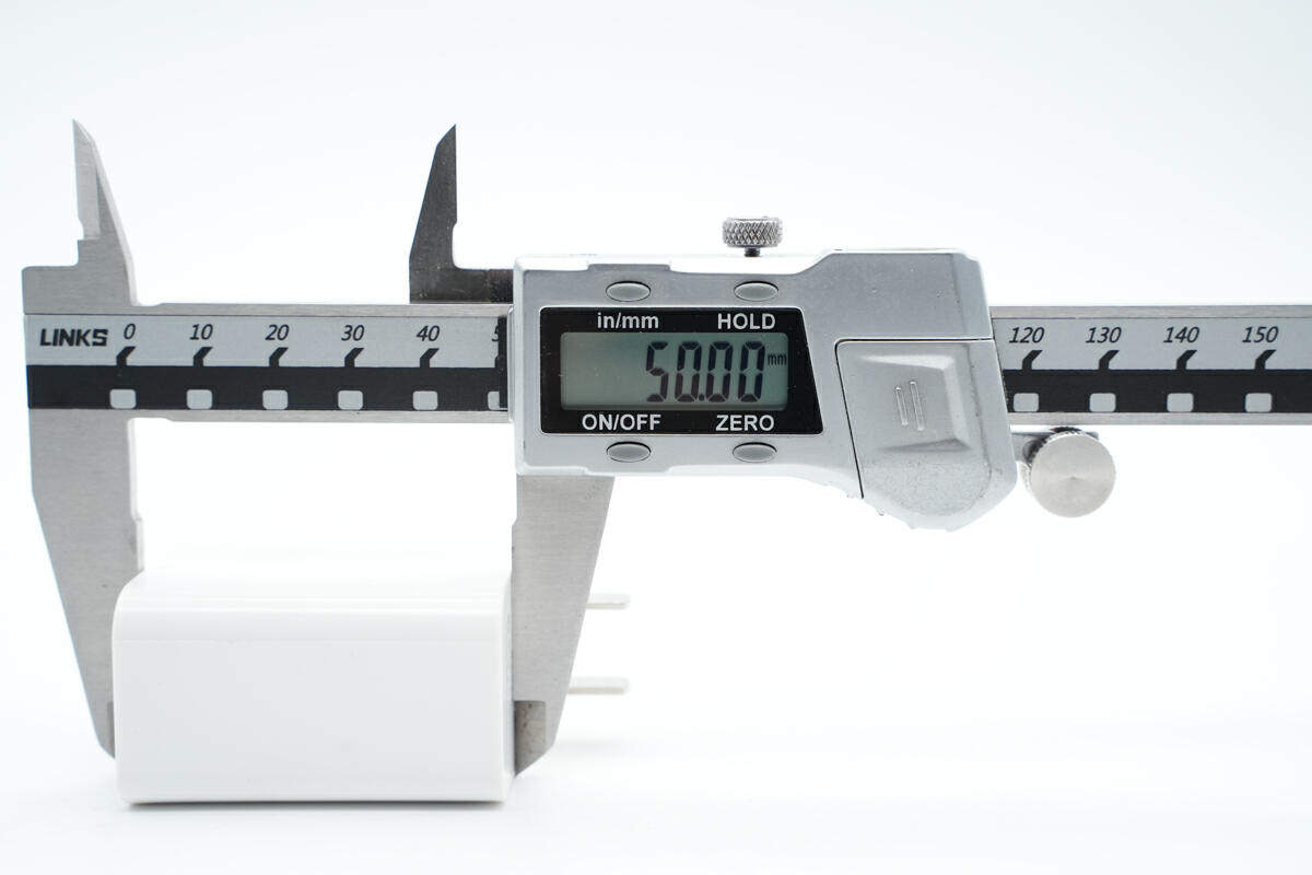

测得充电器机身高度为50mm。

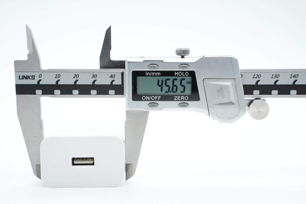

宽度为45.65mm。
![拆解报告:沃米40W超级快充旅行充电器KST-05-充电头网](https://static.chongdiantou.com/wp-content/uploads/2023/01/2023010303235494.jpeg)

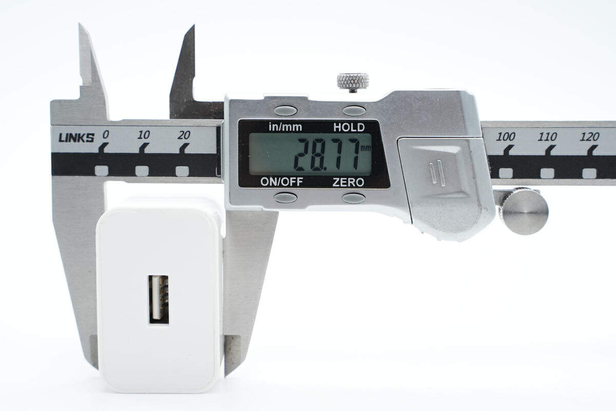

厚度为28.77mm。

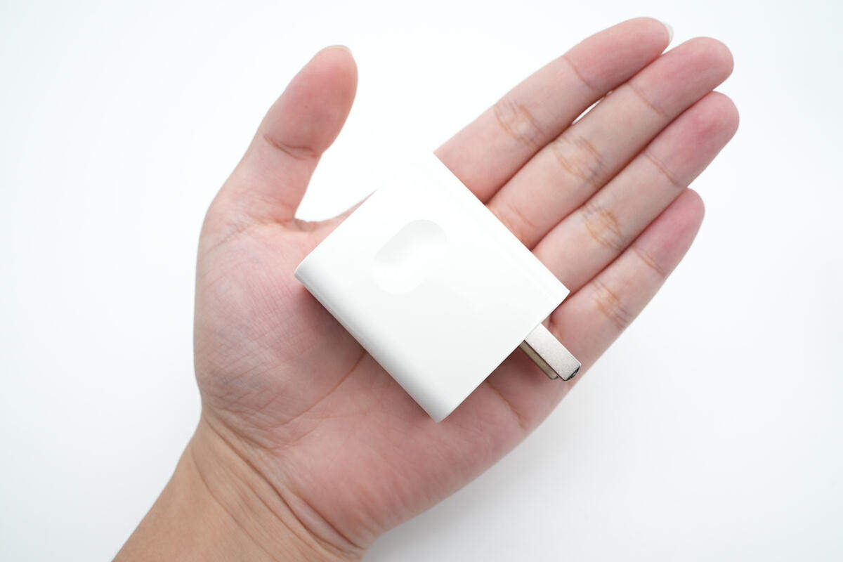

充电器拿在手上的大小直观感受。

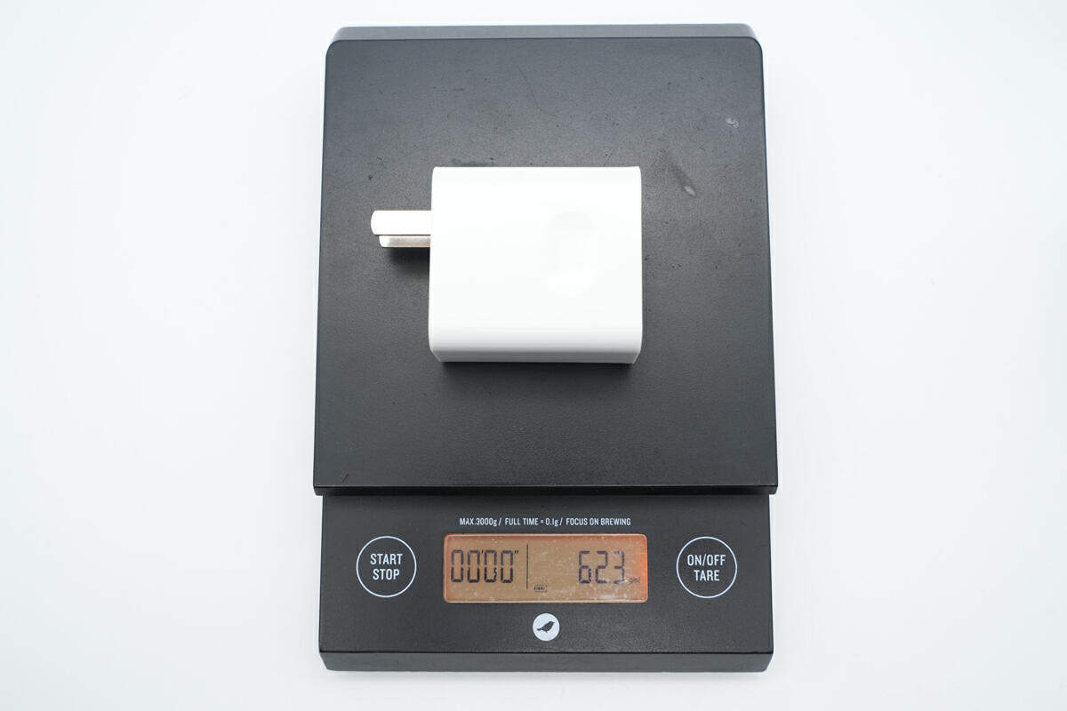

另外测得充电器重量约为62g。

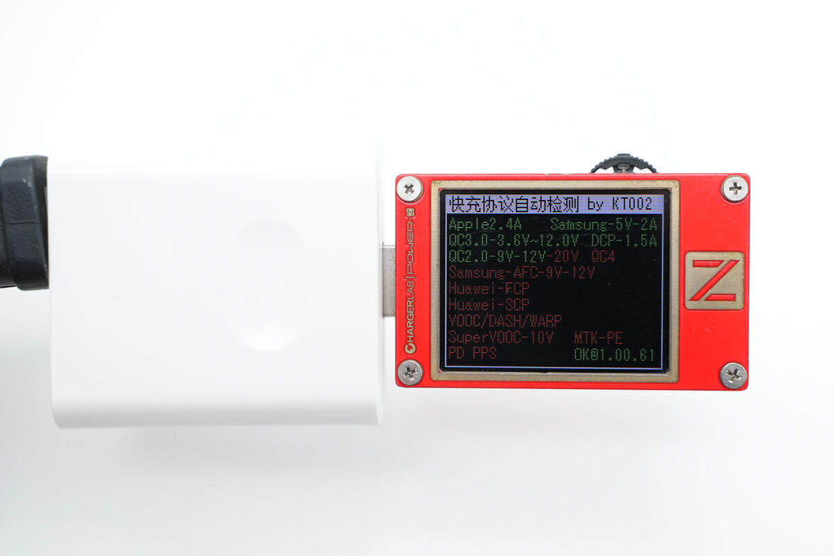

使用ChargerLAB POWER-Z KT002实测USB-A口支持Apple2.4A、Samsung 5V2A、DCP、QC2.0/3.0充电协议。

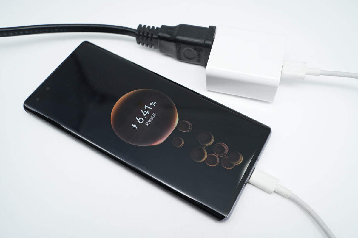

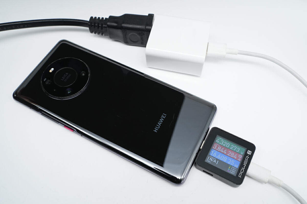

最后使用这款充电器给华为Mate 40 Pro充电,手机显示超级快充充电动画。
![拆解报告:沃米40W超级快充旅行充电器KST-05-充电头网](https://static.chongdiantou.com/wp-content/uploads/2023/01/2023010303240338.jpeg)
但通过表实测充电功率只有16W左右,并没有开启华为40W超级快充。

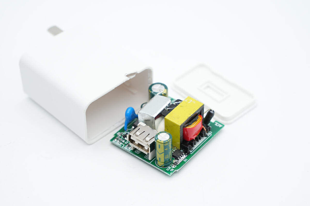

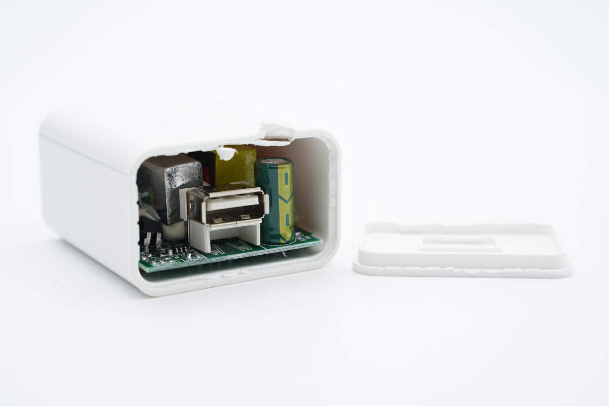

沿接缝拆下输出侧盖板,露出内部PCBA模块。
![拆解报告:沃米40W超级快充旅行充电器KST-05-充电头网](https://static.chongdiantou.com/wp-content/uploads/2023/01/2023010303240850.jpeg)

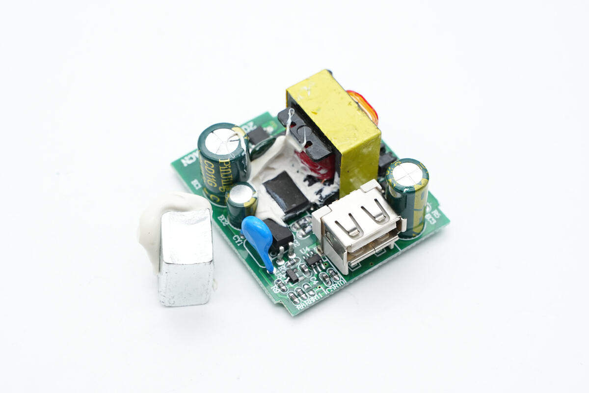

抽出内部PCBA模块,变压器旁粘贴一块配重铁。
![拆解报告:沃米40W超级快充旅行充电器KST-05-充电头网](https://static.chongdiantou.com/wp-content/uploads/2023/01/2023010303241099.jpeg)

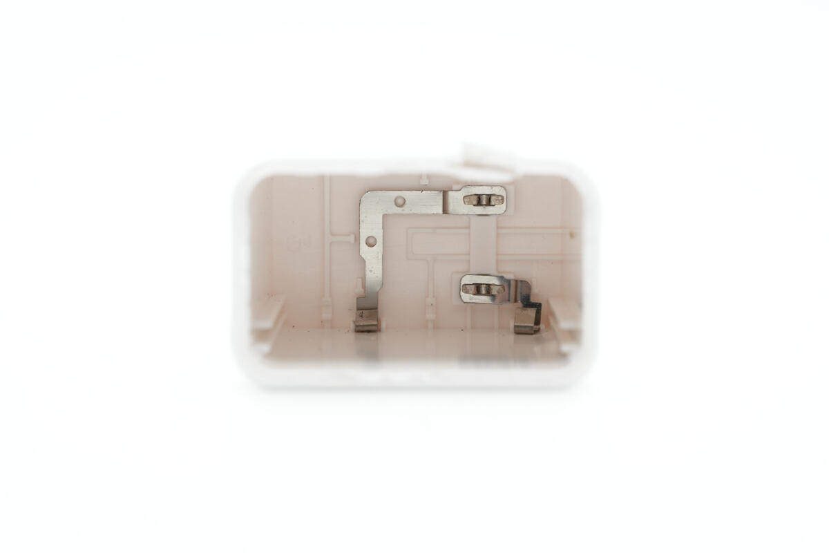

外壳内部通过弹片连接PCBA模块供电。

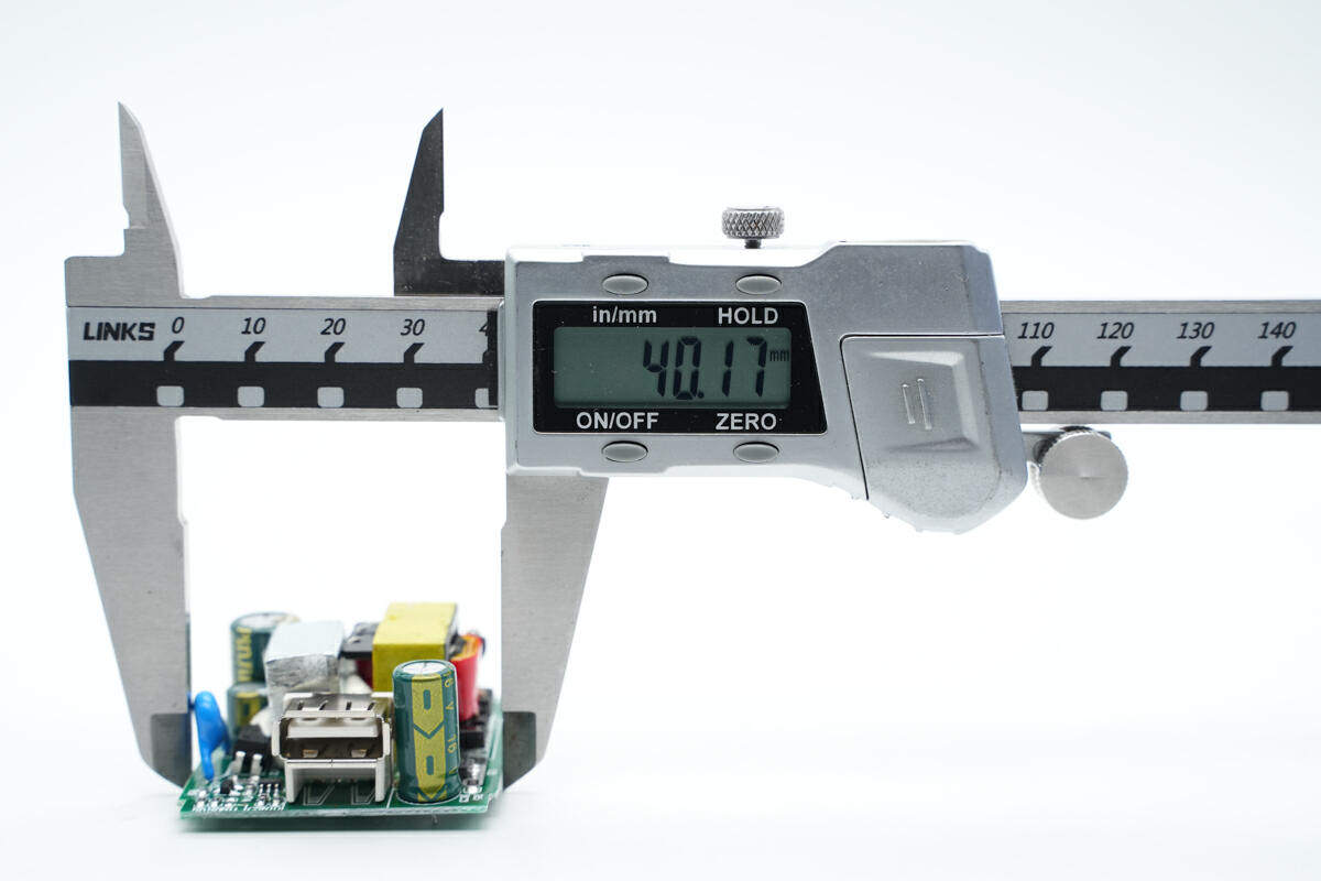

使用游标卡尺测得PCBA模块长度约为44.42mm。
![拆解报告:沃米40W超级快充旅行充电器KST-05-充电头网](https://static.chongdiantou.com/wp-content/uploads/2023/01/2023010303241526.jpeg)
PCBA模块宽度约为40.17mm。
![拆解报告:沃米40W超级快充旅行充电器KST-05-充电头网](https://static.chongdiantou.com/wp-content/uploads/2023/01/2023010303241741.jpeg)

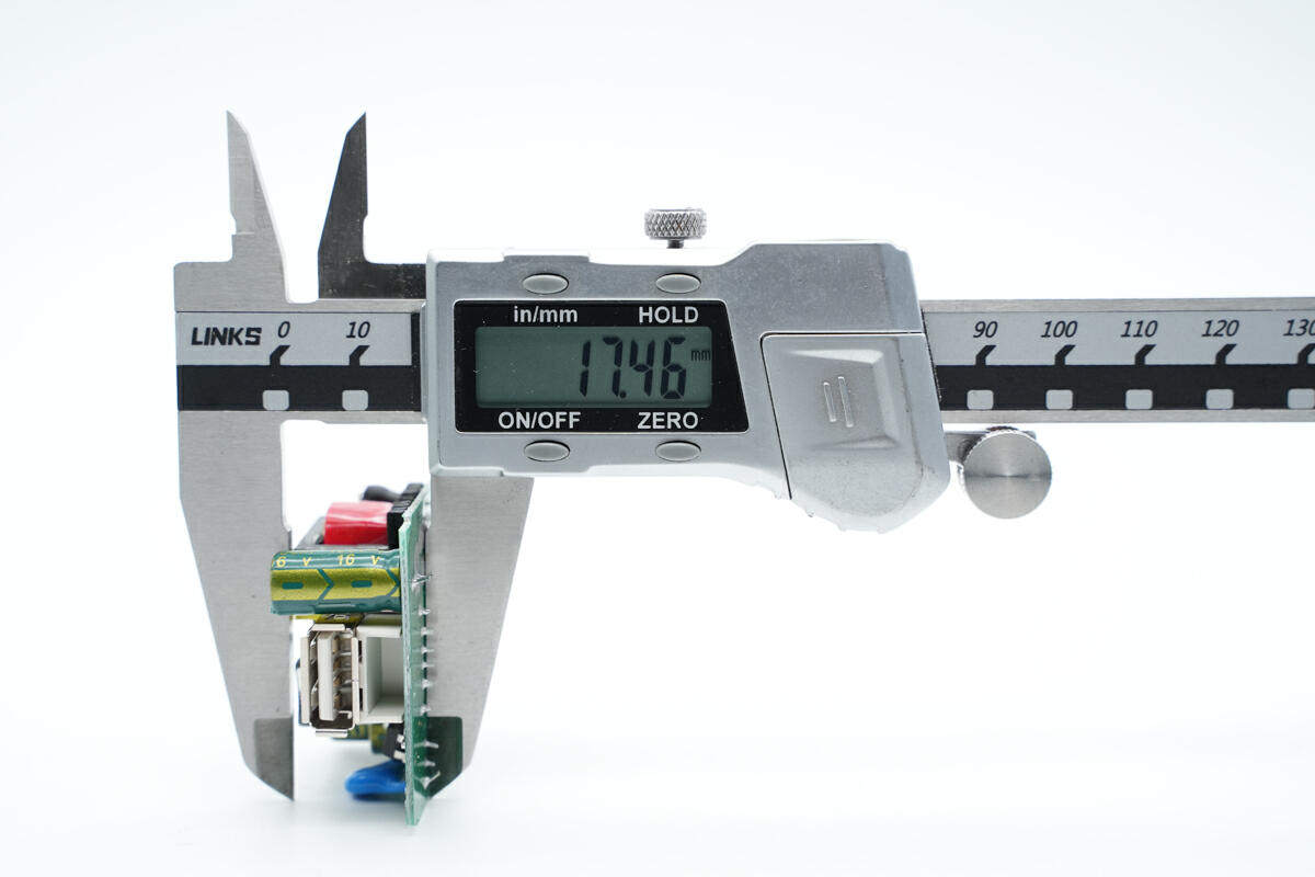

PCBA模块宽度约为17.46mm。

PCBA模块正面粘贴一块较大的铁块用于配重。
![拆解报告:沃米40W超级快充旅行充电器KST-05-充电头网](https://static.chongdiantou.com/wp-content/uploads/2023/01/2023010303242119.jpeg)

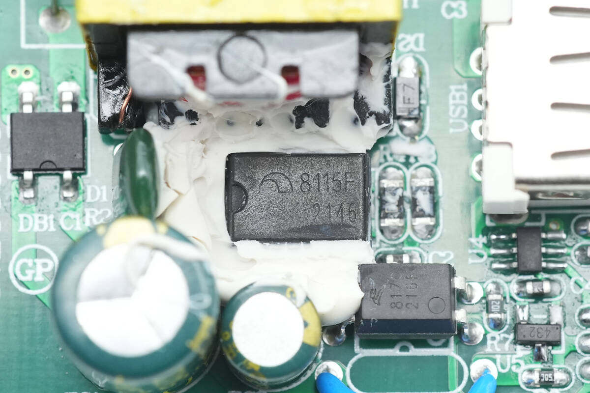

配重块粘贴在初级电源芯片上方,起到增强散热作用。
![拆解报告:沃米40W超级快充旅行充电器KST-05-充电头网](https://static.chongdiantou.com/wp-content/uploads/2023/01/2023010303242382.jpeg)

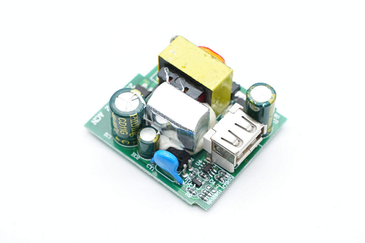

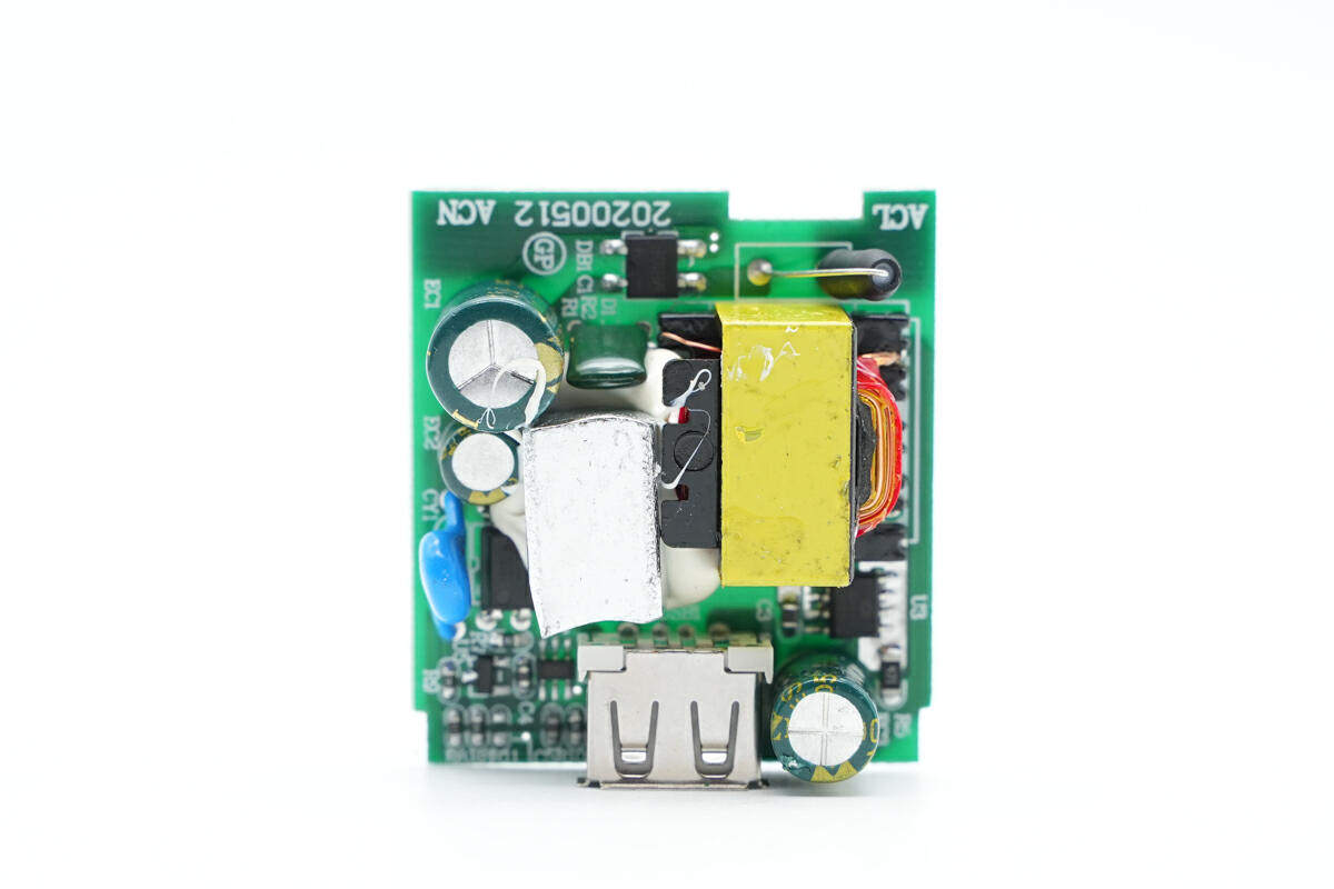

PCBA模块正面一览,顶部焊接整流桥,左侧焊接高压滤波电容,右侧焊接变压器,底部为输出滤波电容和输出USB-A母座。
![拆解报告:沃米40W超级快充旅行充电器KST-05-充电头网](https://static.chongdiantou.com/wp-content/uploads/2023/01/2023010303242579.jpeg)

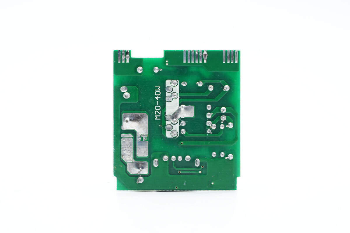

PCBA模块背面没有焊接元件。

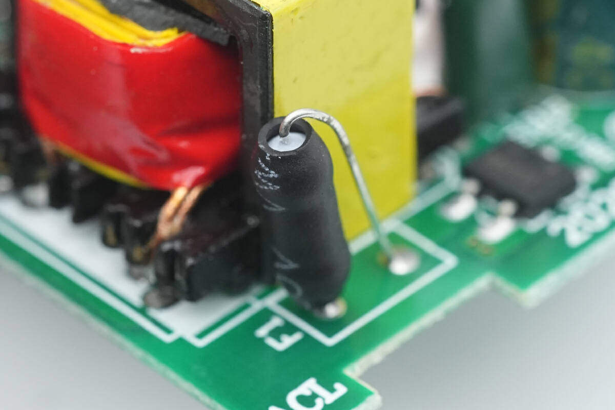

输入端保险丝特写,外套热缩管绝缘。
![拆解报告:沃米40W超级快充旅行充电器KST-05-充电头网](https://static.chongdiantou.com/wp-content/uploads/2023/01/2023010303243269.jpeg)

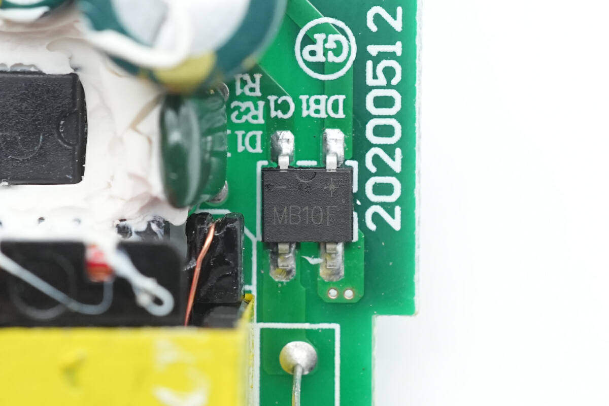

整流桥型号为MB10F,规格为1A 1000V。

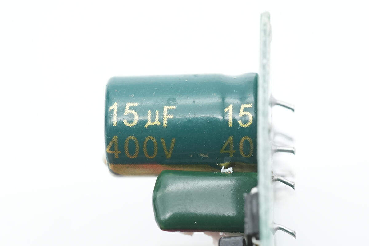

高压滤波电容规格为15μF 400V。
![拆解报告:沃米40W超级快充旅行充电器KST-05-充电头网](https://static.chongdiantou.com/wp-content/uploads/2023/01/2023010303243711.jpeg)
初级电源芯片来自微盟,型号ME8115F,是一颗内置开关管的电流模式PWM控制器,内部集成高压启动和700V开关管,支持18W输出功率。

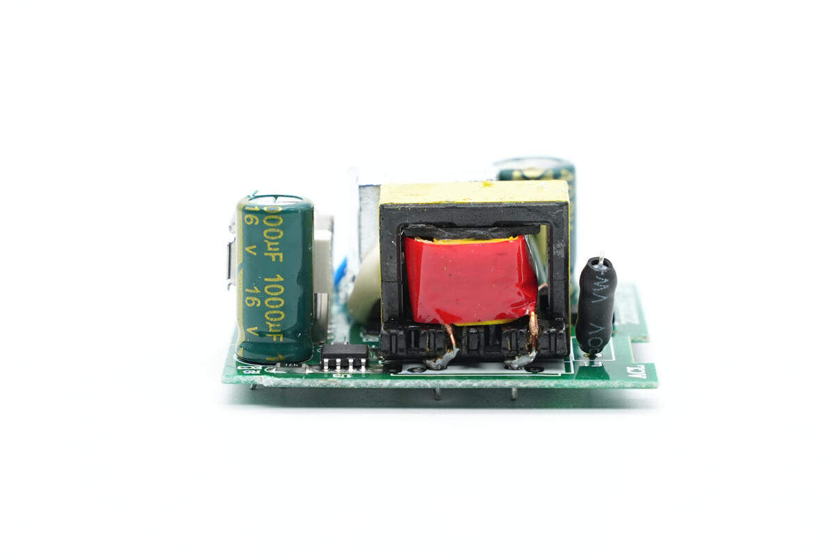

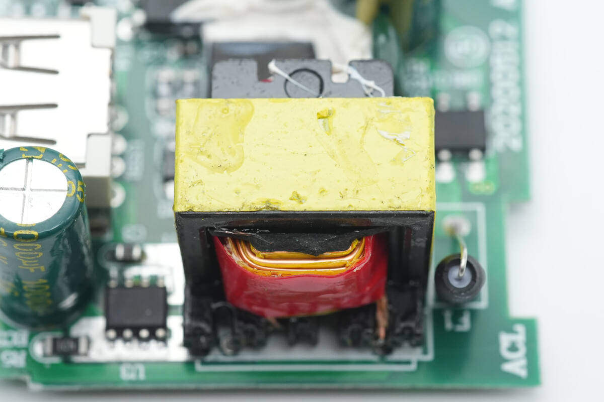

变压器特写,磁芯缠绕一层胶带固定,骨架破损,可以看到内部的漆包线。
![拆解报告:沃米40W超级快充旅行充电器KST-05-充电头网](https://static.chongdiantou.com/wp-content/uploads/2023/01/2023010303244169.jpeg)

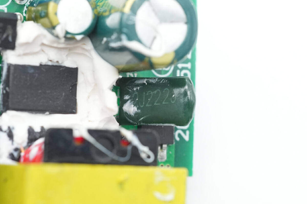

涤纶电容用于吸收电路。
![拆解报告:沃米40W超级快充旅行充电器KST-05-充电头网](https://static.chongdiantou.com/wp-content/uploads/2023/01/2023010303244492.jpeg)

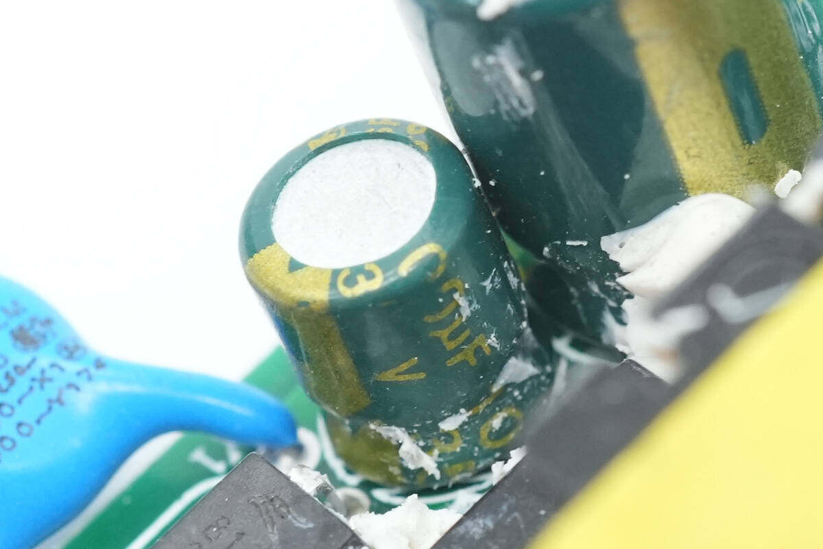

为主控芯片供电的滤波电容规格为100μF 35V。
![拆解报告:沃米40W超级快充旅行充电器KST-05-充电头网](https://static.chongdiantou.com/wp-content/uploads/2023/01/2023010303244674.jpeg)

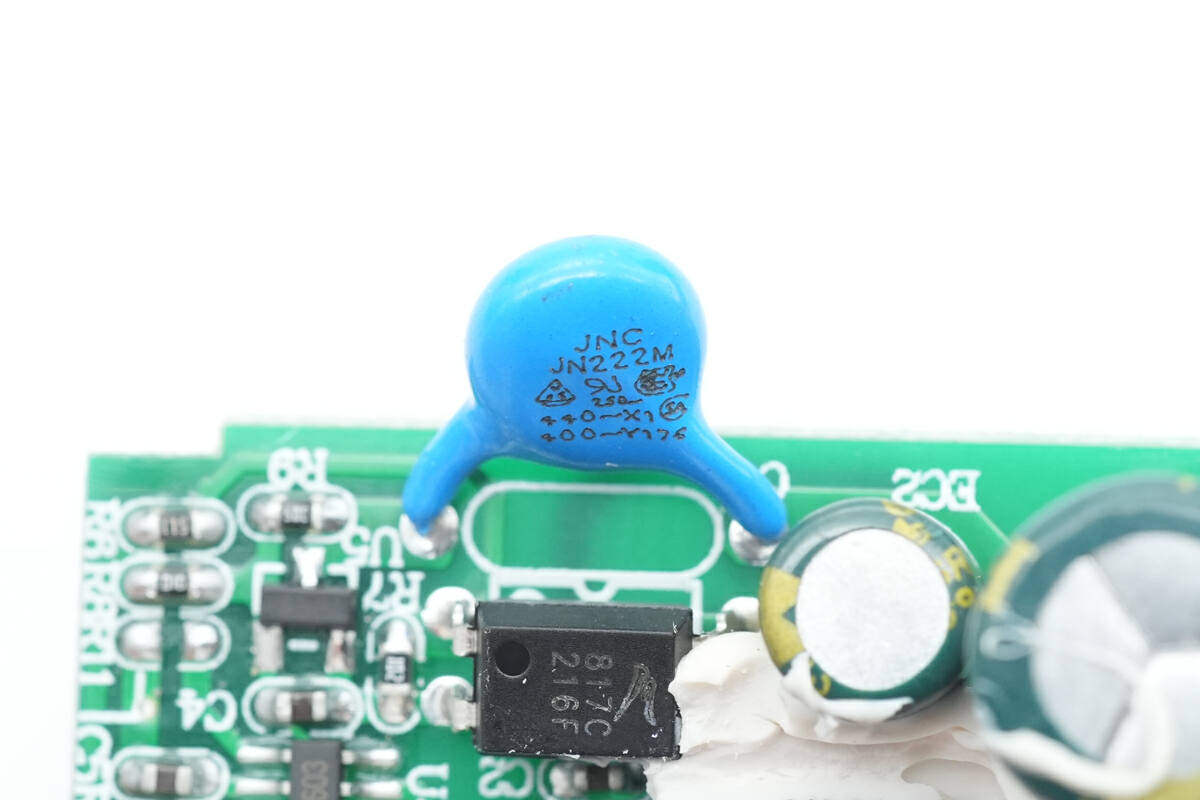

蓝色Y电容来自JNC嘉耐电子。
![拆解报告:沃米40W超级快充旅行充电器KST-05-充电头网](https://static.chongdiantou.com/wp-content/uploads/2023/01/2023010303244881.jpeg)
817C光耦用于输出电压反馈调节。
![拆解报告:沃米40W超级快充旅行充电器KST-05-充电头网](https://static.chongdiantou.com/wp-content/uploads/2023/01/2023010303245050.jpeg)
变压器输出侧一览,没有采用常见的多层绝缘线。

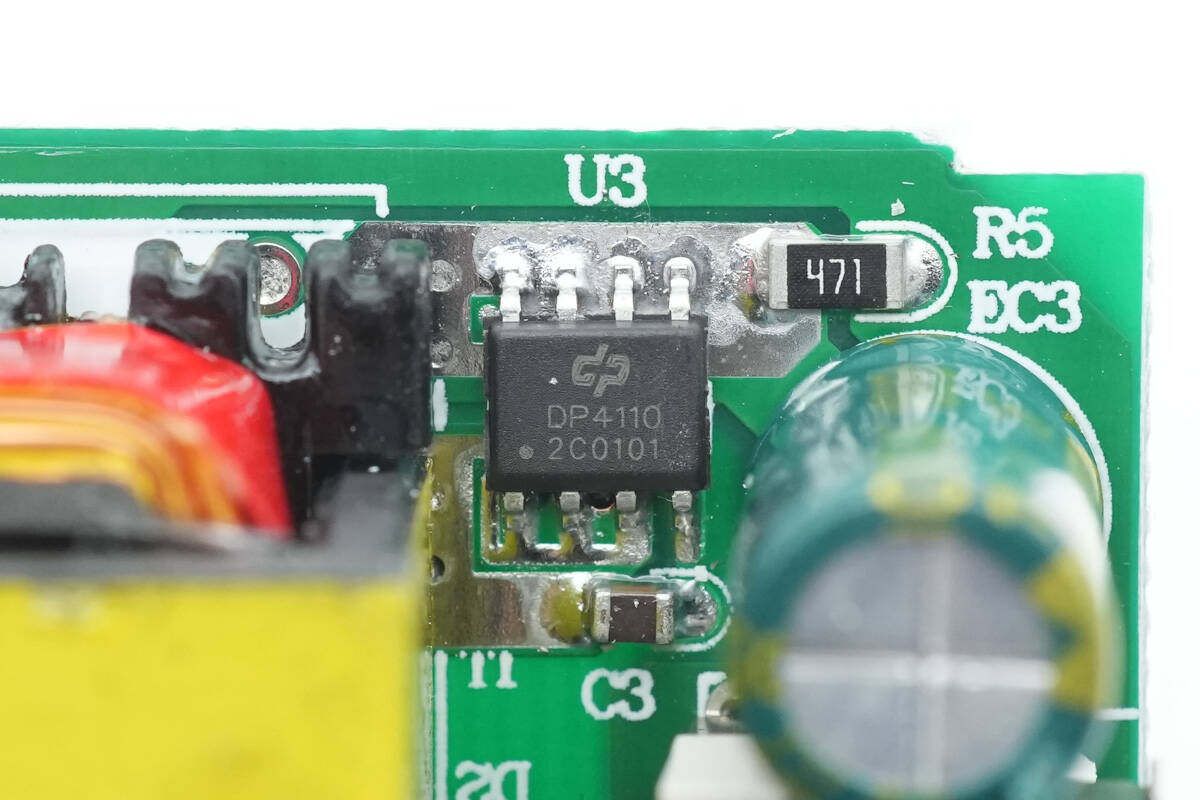

![拆解报告:沃米40W超级快充旅行充电器KST-05-充电头网](https://static.chongdiantou.com/wp-content/uploads/2023/01/2023010303245260.jpeg)
同步整流芯片来自德普微,型号DP4110,是一颗内置同步整流管的同步整流芯片,支持DCM和QR工作模式,支持低侧配置,支持智能开通检测防止误导通。

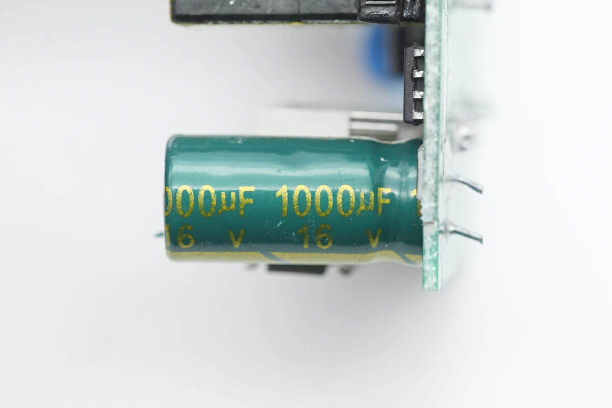

输出滤波电容规格为1000μF 16V。
![拆解报告:沃米40W超级快充旅行充电器KST-05-充电头网](https://static.chongdiantou.com/wp-content/uploads/2023/01/2023010303245713.jpeg)

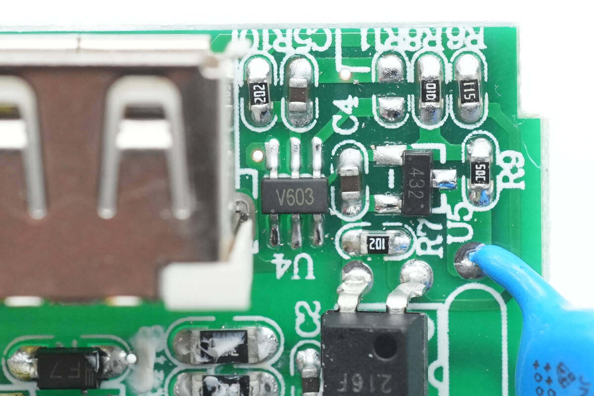

输出协议芯片丝印V603。

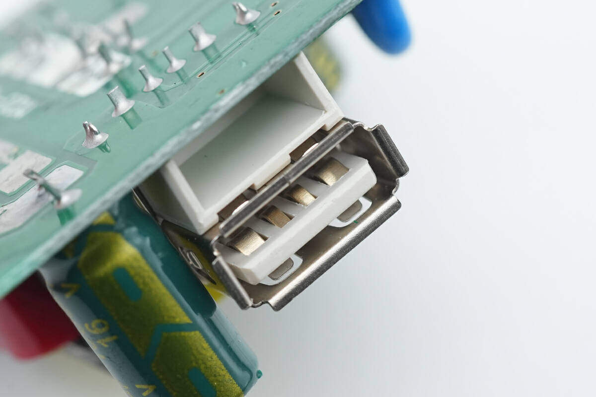

USB-A母座过孔焊接,正负极加宽设计。
![拆解报告:沃米40W超级快充旅行充电器KST-05-充电头网](https://static.chongdiantou.com/wp-content/uploads/2023/01/2023010303250151.jpeg)

这款沃米40W充电器尽管外观上酷似某品牌的原装充电器,测试和拆解还是让它展现了真实面目。充电器内置一颗支持18W输出功率的电源芯片,与测试的实际输出功率相符,远远达不到标称的40W输出功率。
在拆解中发现这款充电器使用导热胶粘贴了一块配重铁块来增加重量,变压器未采用多层绝缘线以及胶带缠绕,绝缘措施很不到位,存在相当的安全隐患。同时没有EMI滤波电路,输出采用电解电容滤波,纹波水平难以保证。这种充电器不仅输出功率虚标,更是存在严重的安全隐患,在选购时应选择主流品牌。
