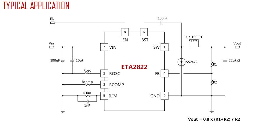

内置降压稳压的工作频率通过电阻编程可以从100kHz到2MHz之间进行设置,根据体积要求选择电感和电容,并设置恰当的工作频率。线路电阻补偿和输出电流限制,针对不同应用场合,均可以由用户进行设置。线路补偿最简单来说,就是可以达到原装充电器的充电速度,最大性能发挥输出能力和手机的充电速度。或者针对汽车降压应用,需要固定电压输出,可以关闭线路补偿功能。输出电流限制可以避免负载问题损坏芯片。

图中可以看到,振荡频率,输出补偿和电流限制都可以由电阻进行设置,做到最贴近使用环境的设置。
