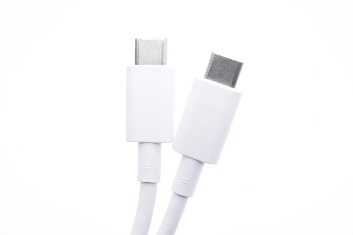

作为可过12A大电流线材,这款CC线并没有想象那样又粗又硬,反而凭借类肤手感以及良好的柔韧性拥有不错的上手体验。线头外壳磨砂方便插拔,保护网尾上印有F字母。

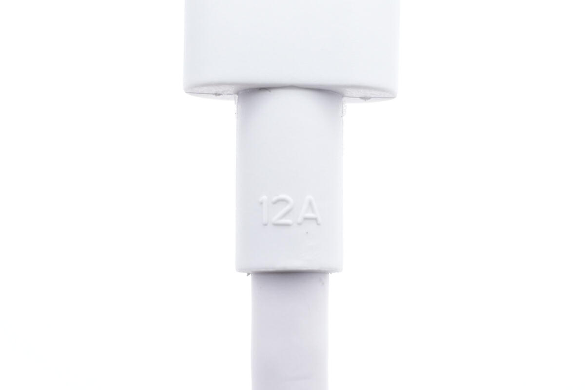

此外另一面有12A字样,表明可过12A大电流。
USB-C公头特写,非满PIN设计。

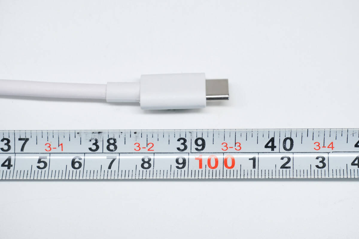

测得数据线长度约为1米。

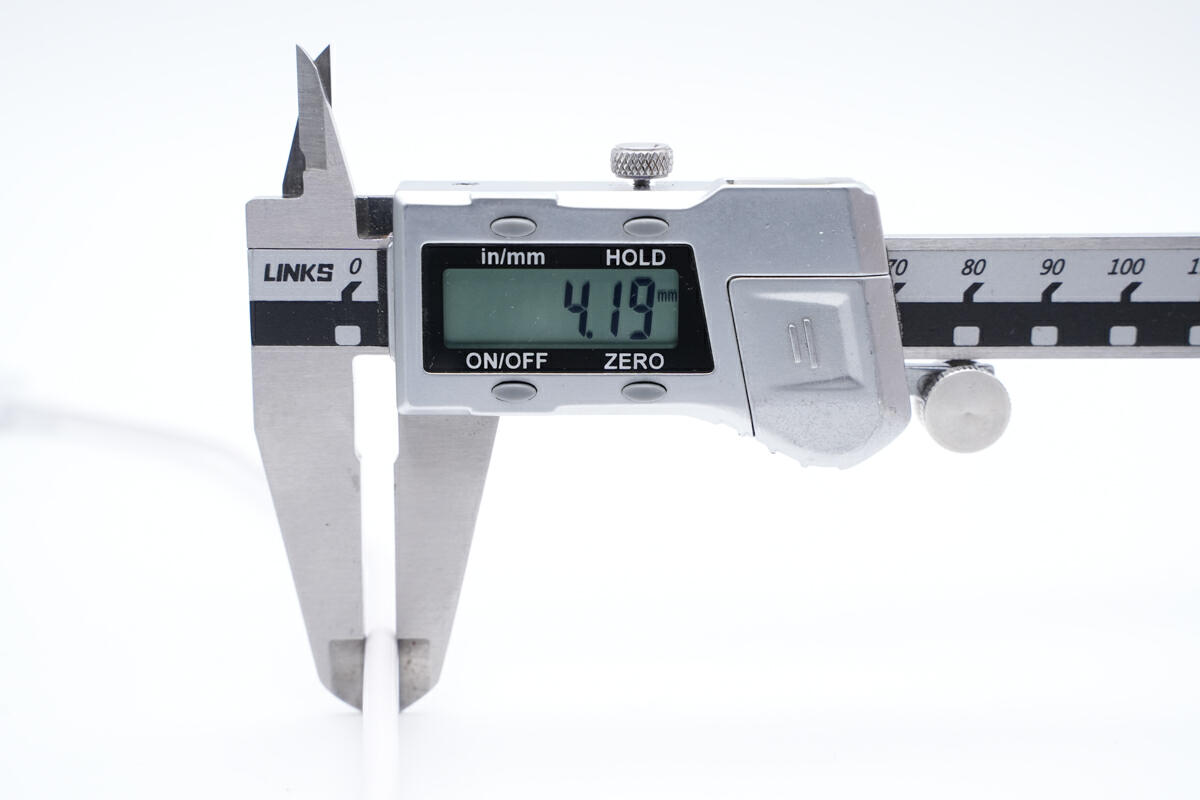

而线身直径仅4.19mm,只比一般线材粗一丢丢。

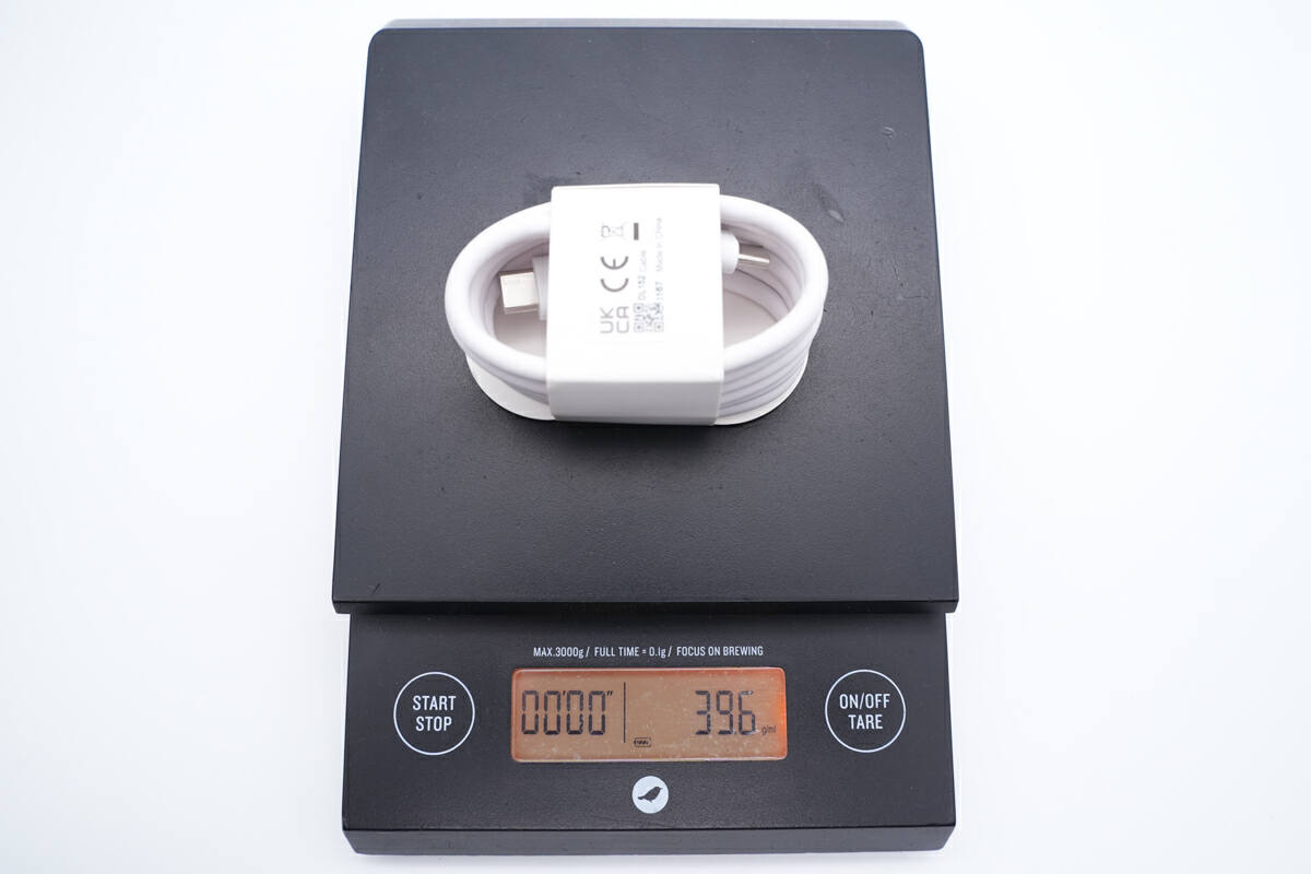

数据线带纸圈重量约40g。

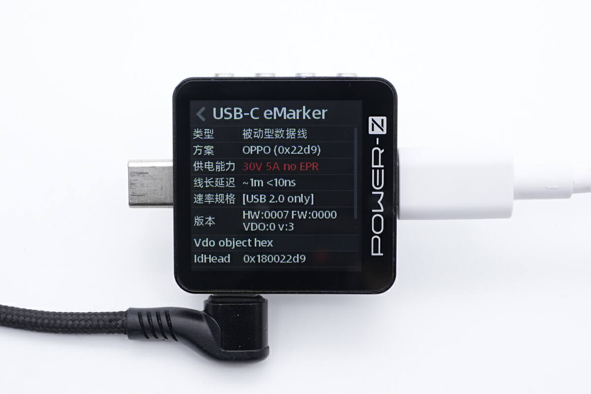

使用ChargerLAB POWER-Z KM003C测量线材内置 E-Marker 芯片,数据传输规格为 USB2.0,测试仪并不能识别超过量程的 12A 定制线材。

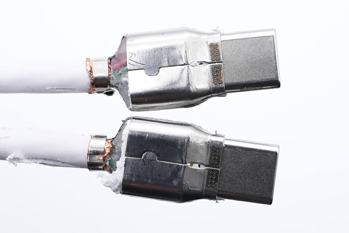

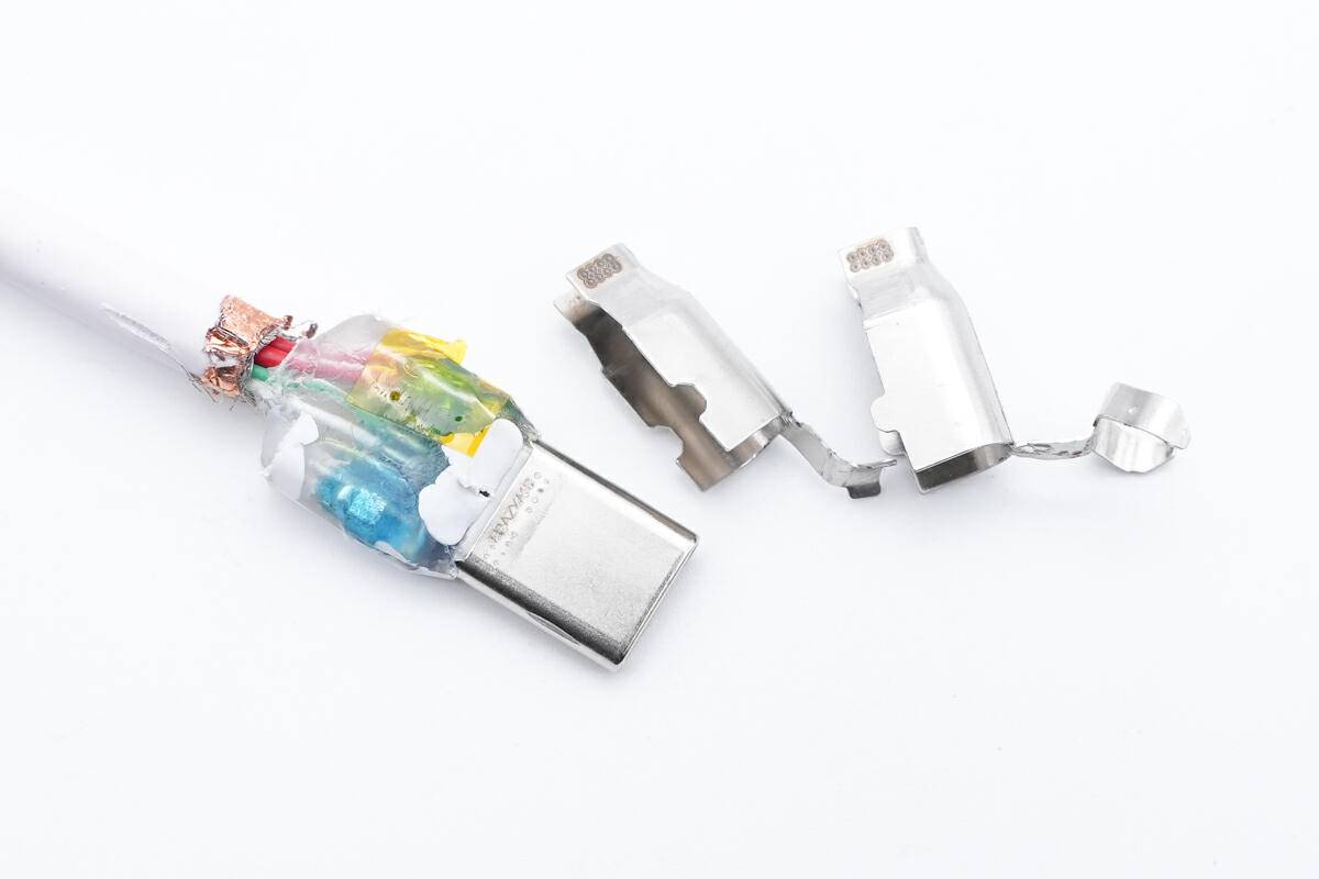

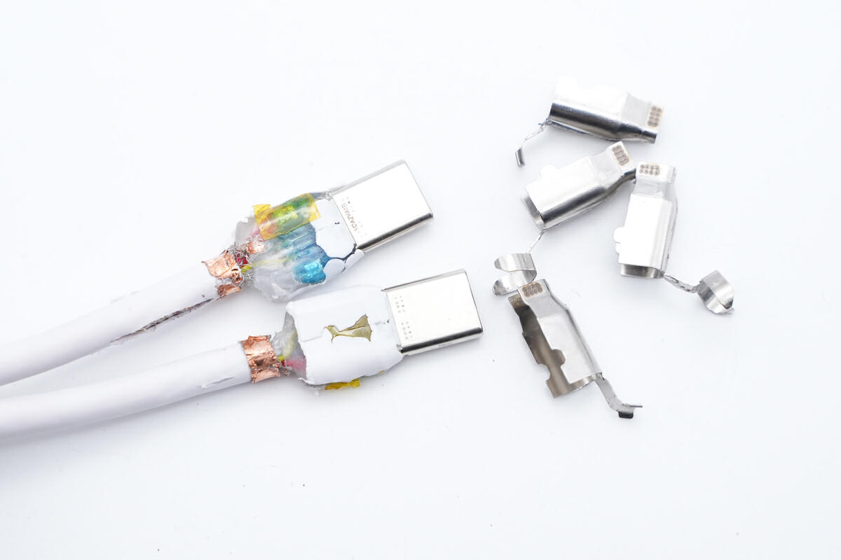

首先使用切割机,切开数据线插头外层的软塑料注塑,在注塑内部是钢套。
钢套点焊固定到USB-C插头上,增加强度,不易损坏,更加耐用。

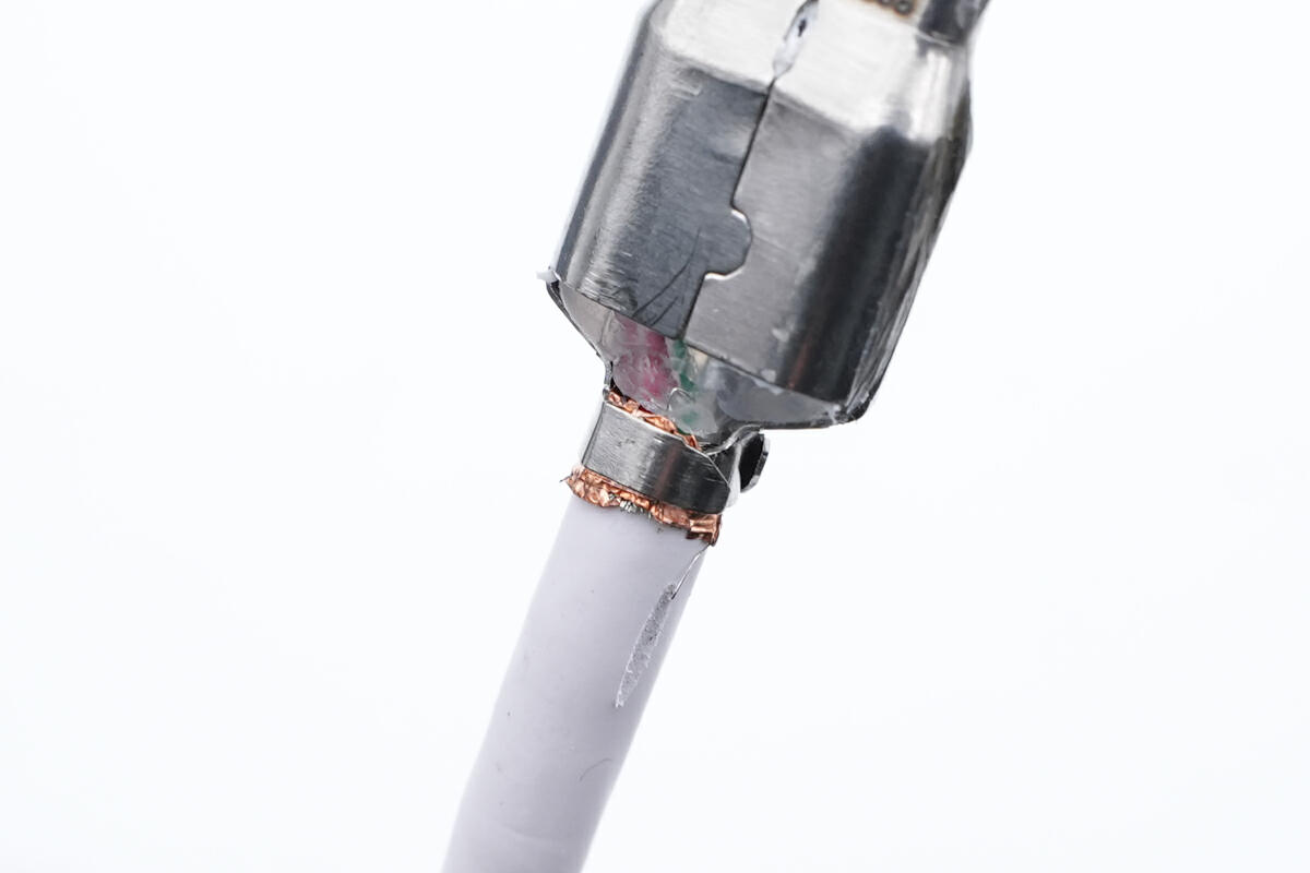

线尾束线结构特写,两片钢套通过扎紧固定。
拆开钢套,端子PCB小板与钢套之间填充半透明硬塑绝缘支撑。

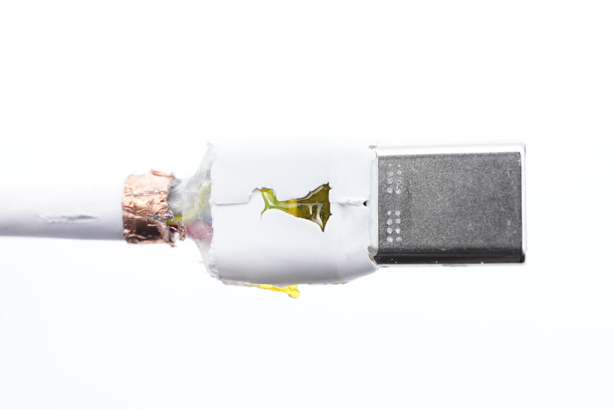

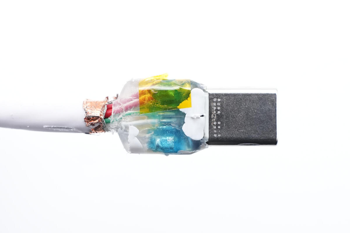

PCB焊点缠绕高温胶带绝缘,并采用注塑填充加固。
翻转到另外一面也是相同的设计。

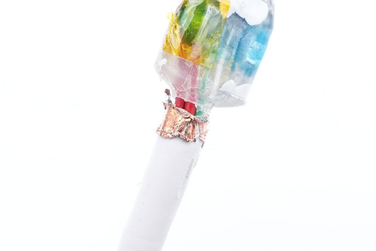

线缆内部屏蔽网通过铜箔缠绕,防止松散。

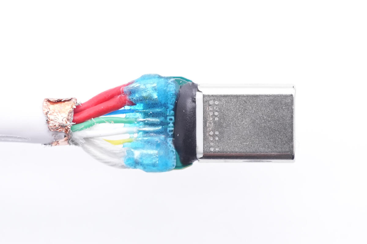

接着拆解开线缆的另外一头,为同样的设计,在钢套下面是注塑填充加固。

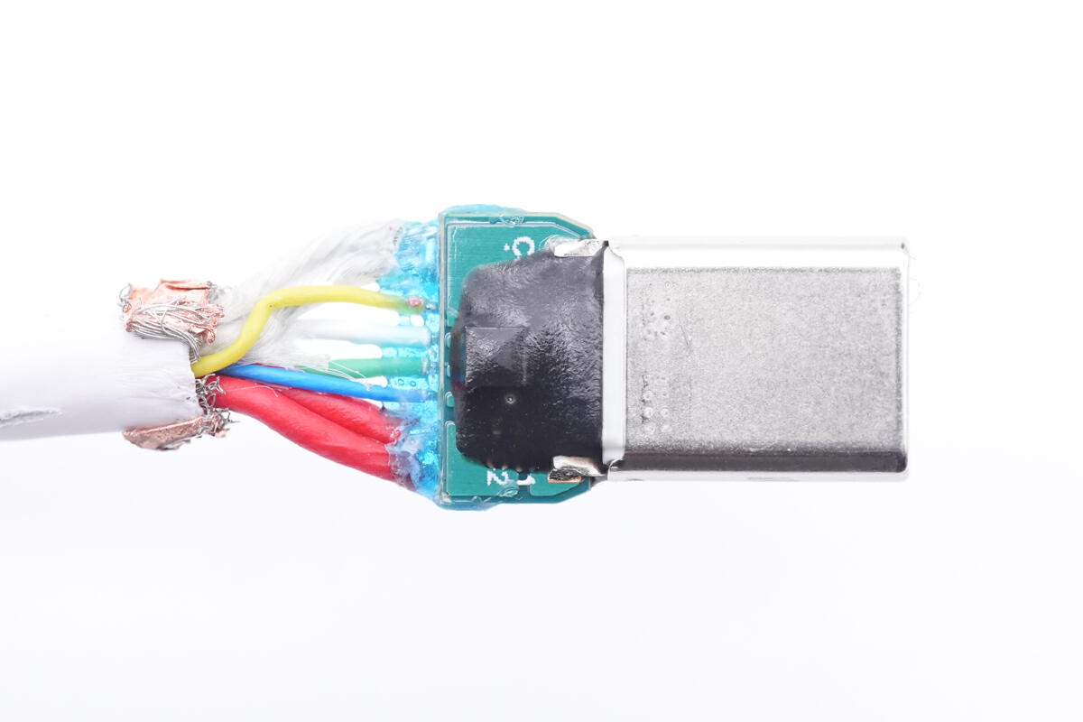

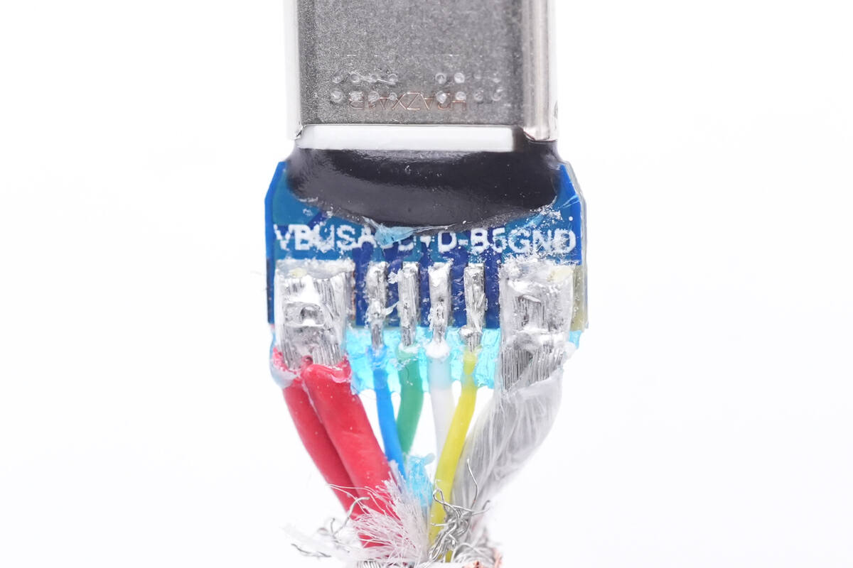

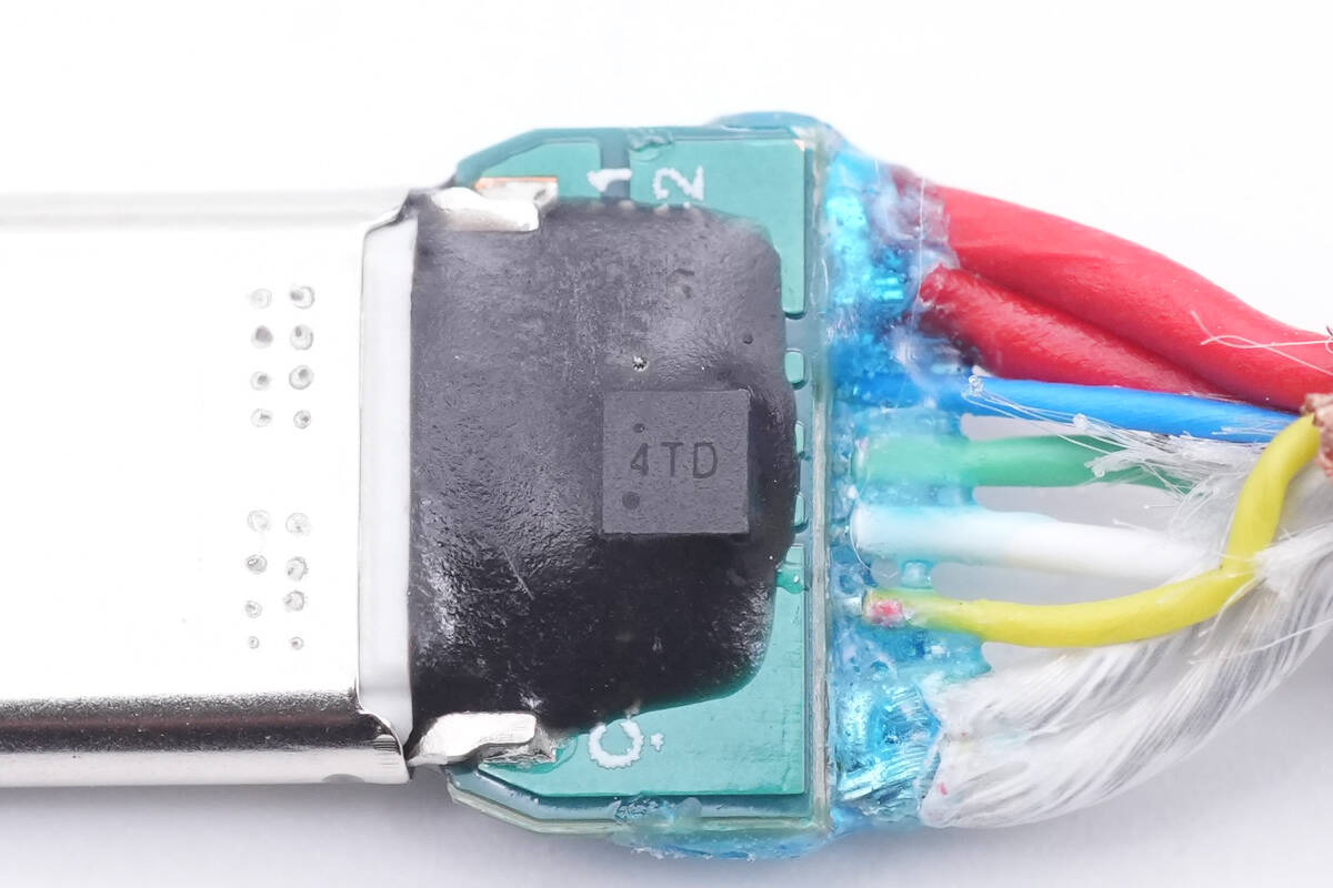

清理掉端子小板上的注塑和胶带,小板上焊接一颗E-Marker芯片,并涂胶密封固定。
小板背面焊接正负极线芯,CC线和USB2.0数据线。单面焊接,PCB与端子之间涂黑胶固定,导线焊点涂蓝色胶水保护。

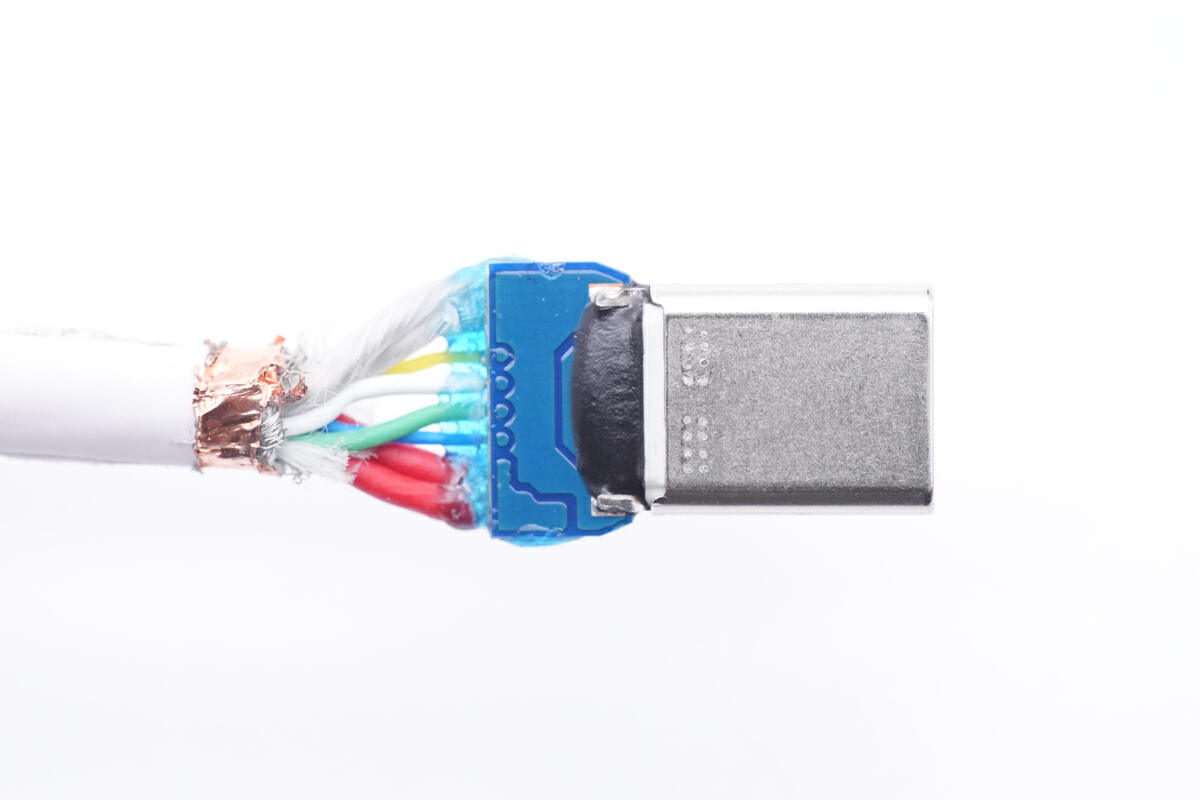

另外一端的小板只焊接导线,没有焊接E-Marker芯片。
清理掉E-Marker芯片上的黑色胶水,E-Marker芯片丝印4TD。

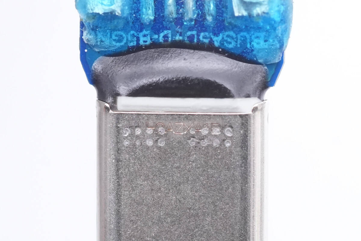

USB-C端子与端子小板之间涂有黑色硬质胶水,起到加固密封作用。
小板焊接红色正极电力线芯,CC线芯,VCONN线芯,USB2.0数据线芯和负极线芯。其中正负极电力线芯均为双线并联,降低电阻提升载流能力。

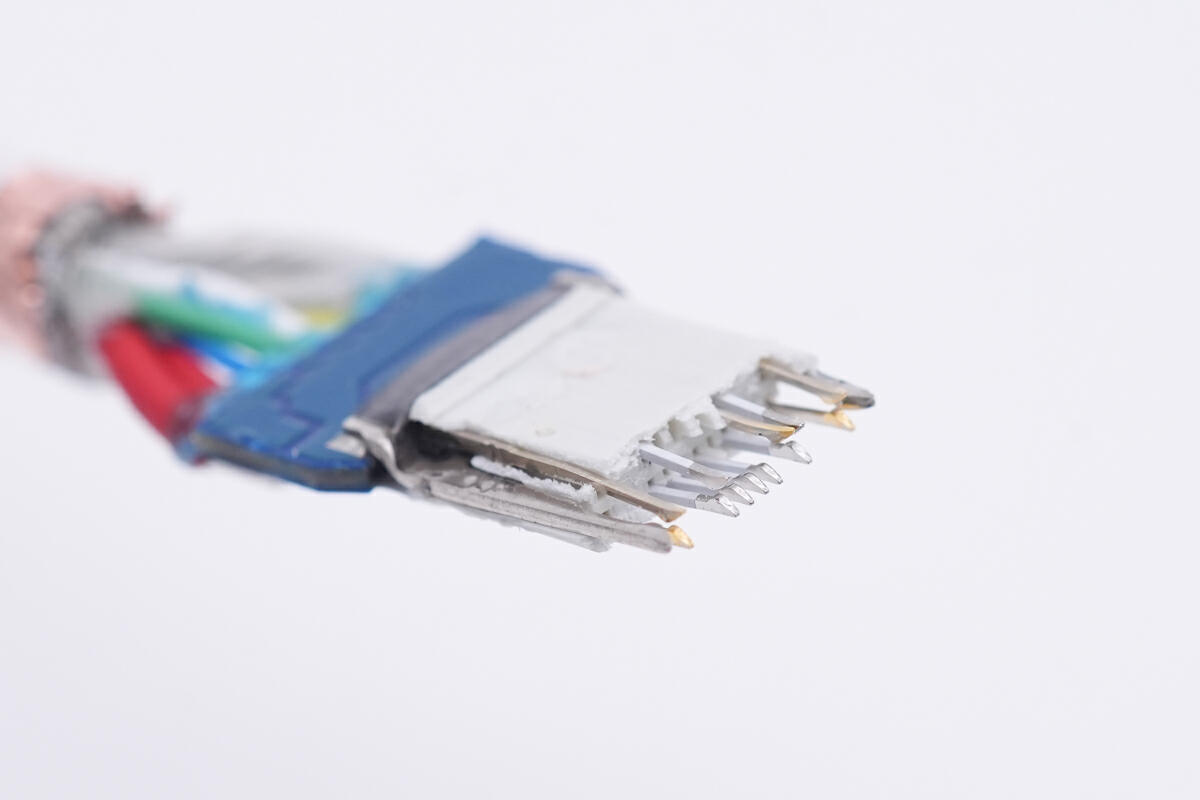

拆下USB-C端子的金属外壳,正极和数据端子为银色,采用镀钌铑工艺,抗氧化更加耐用,正负极端子采用加宽加厚设计降低电阻,用于支持12A大电流快充。

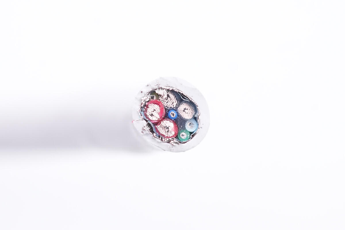

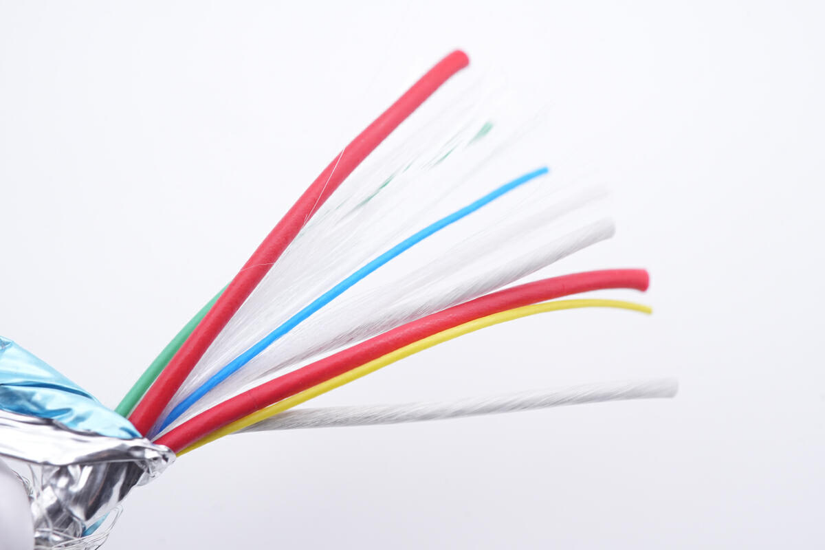

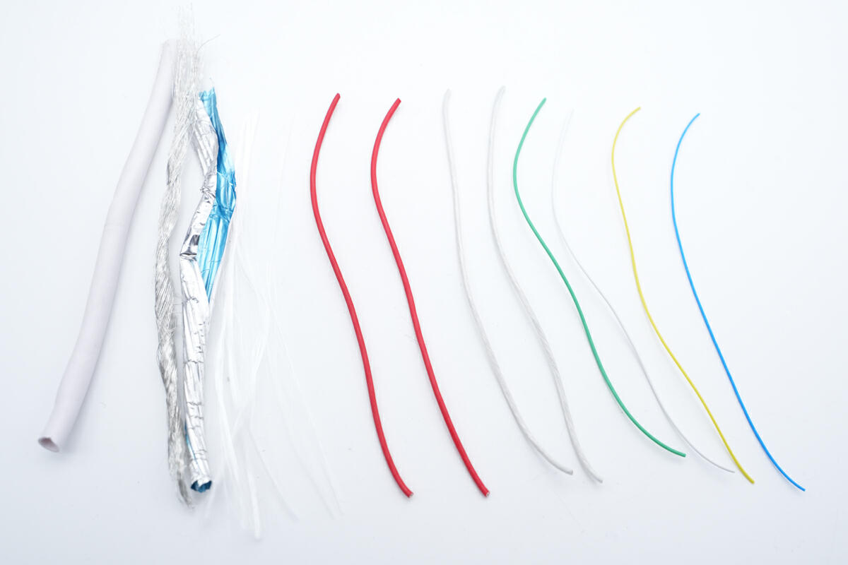

将数据线剪开观察截面,其中两条红色粗线芯为正极电力线芯,黄色为VCONN线芯,蓝色为CC线芯,白绿为USB2.0线芯,两条透明线芯为负极。

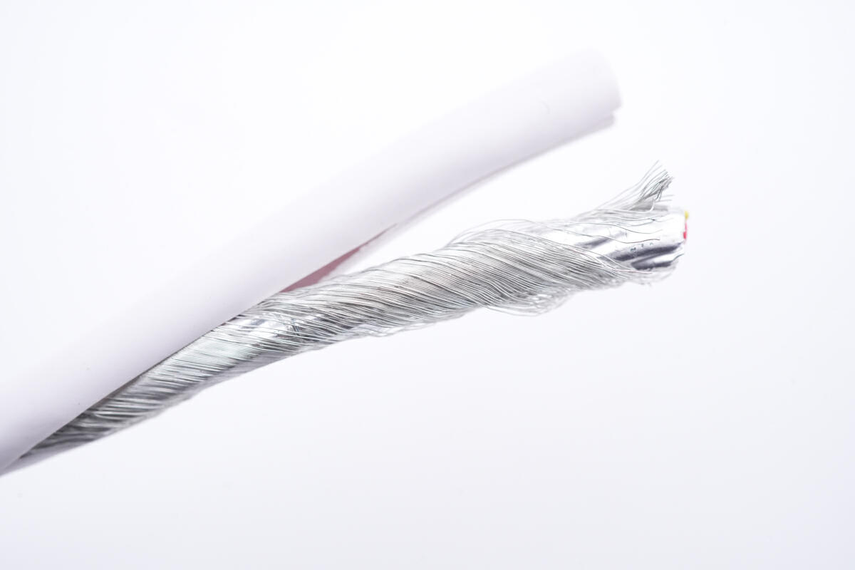

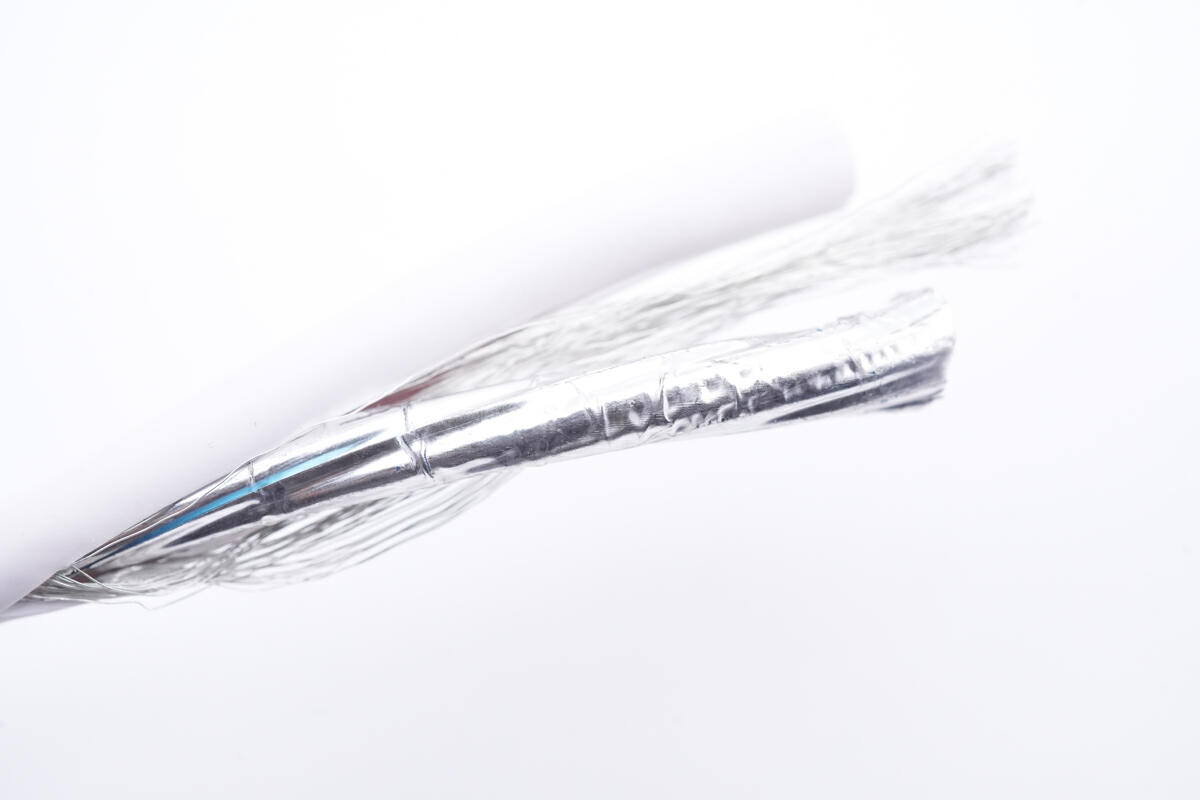

切开线缆外皮,内部是一层缠绕的屏蔽网。
屏蔽网下面是一层屏蔽铝箔。
屏蔽铝箔内部是电力线芯和数据线芯,同时内部还填充抗拉线。
线缆内部线芯一览,下面就开始详细介绍线缆内部线芯设计。

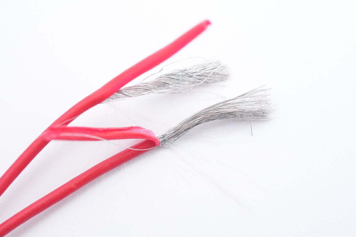

两条正极红色线芯特写,线芯内部有抗拉线,线芯为加粗设计,支持12A大电流快充。

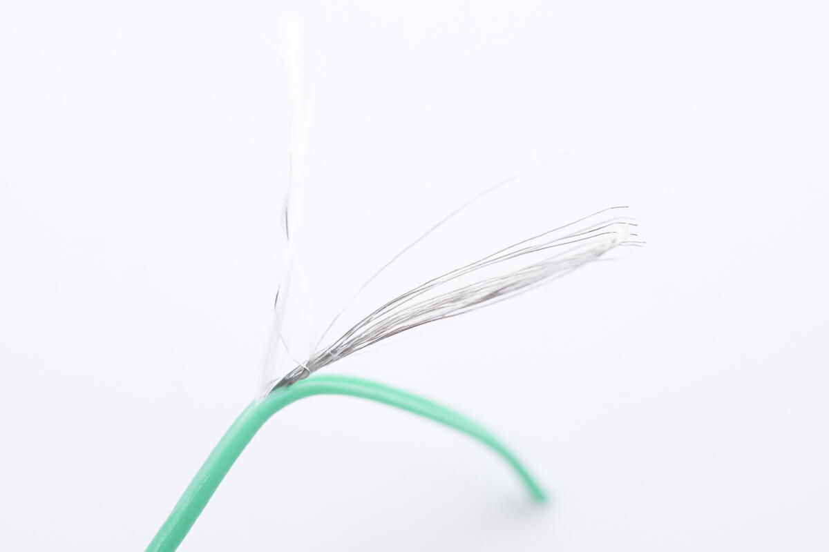

用于USB2.0传输的数据线,绿色D+线芯内部有抗拉线。
白色D-线芯内部也有抗拉线。
蓝色CC线芯内部同样有抗拉线。

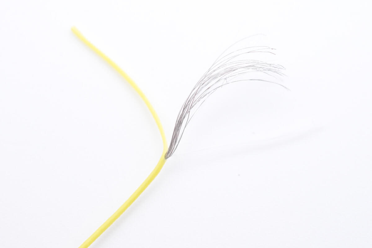

黄色VCONN线芯内部同样有抗拉线。

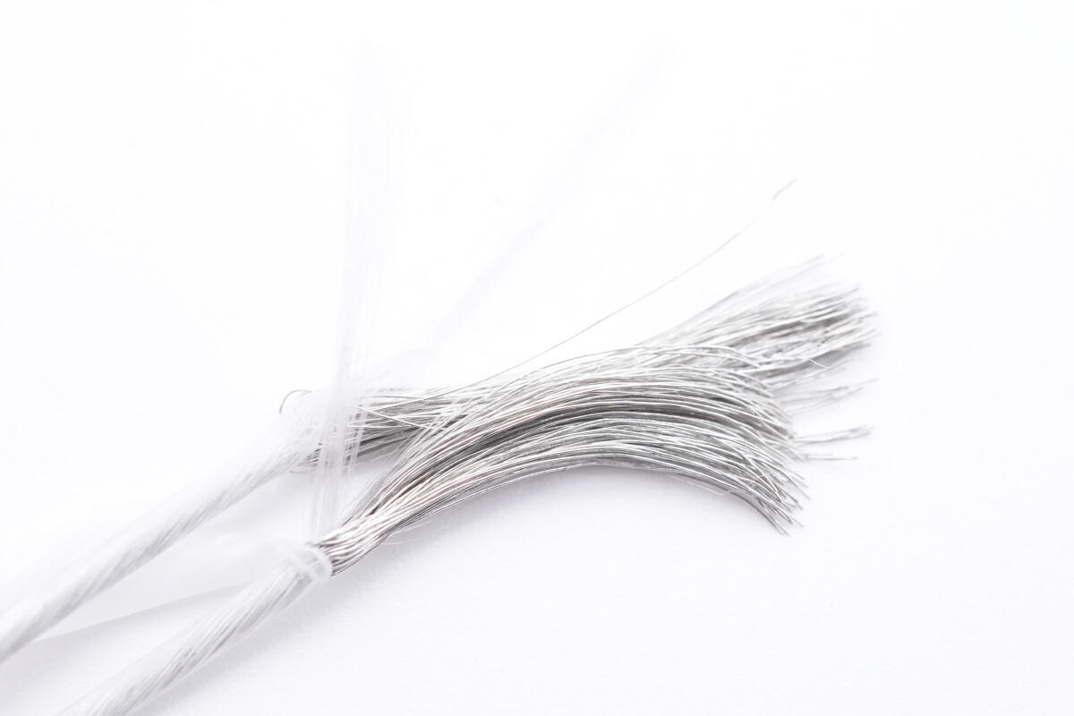

两根负极线芯采用透明线皮,内部有抗拉线增加强度。与正极线芯同样为加粗设计,满足大电流快充需求。

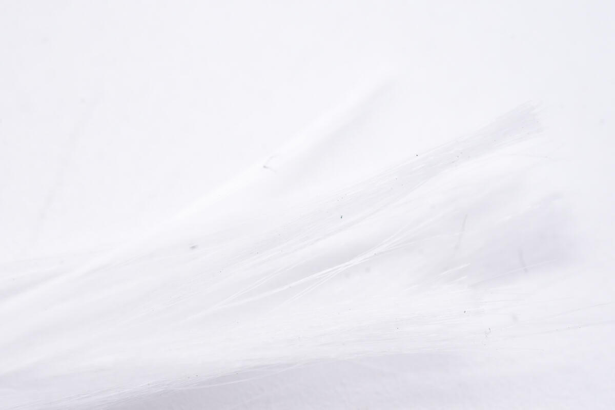

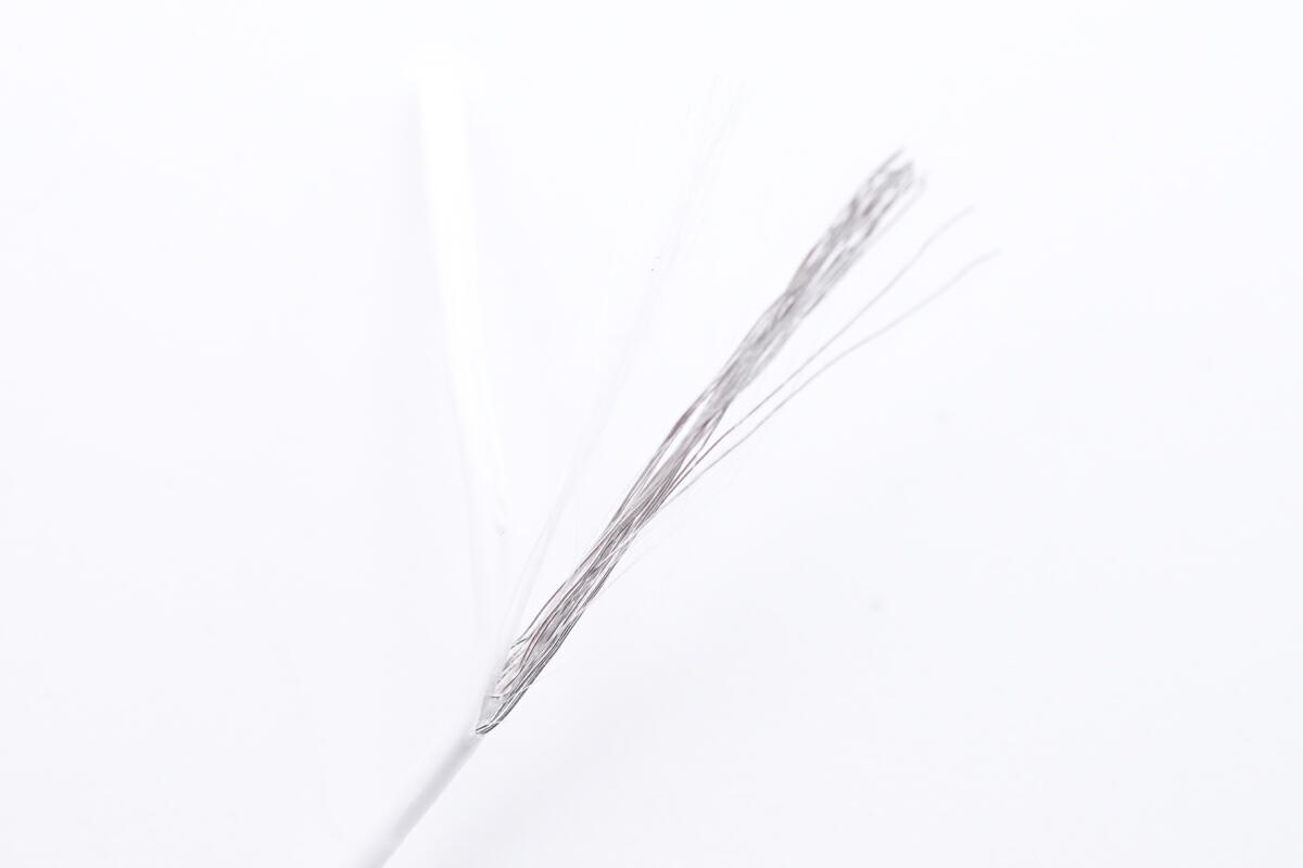

线缆内部填充的抗拉线特写。

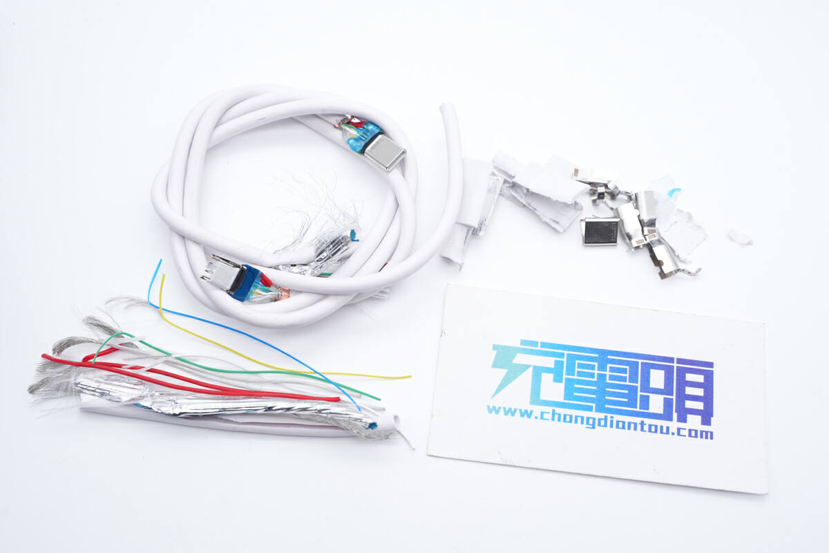

全部拆解一览,来张全家福。
realme真我原装240W充电器标配的12A CC线长度为1米,适用于真我 GT Neo5 手机240W充电,并支持5A PD快充,满足笔记本电脑充电及其他用途,搭配原装充电器可作为65W通用充电器使用,日常使用兼容性也不错。
充电头网通过拆解了解到,realme真我这条数据线采用定制USB-C插头,正负极触点相比普通USB-C端子更加粗壮,降低接触电阻,减小发热。正负极分别采用两条加粗线芯,增加截面积,增加载流能力。USB-C端子点焊钢套固定,内部注塑填充空隙,数据线焊点涂胶加固,并缠绕胶带绝缘。线缆做工优秀,品质十分可靠。
