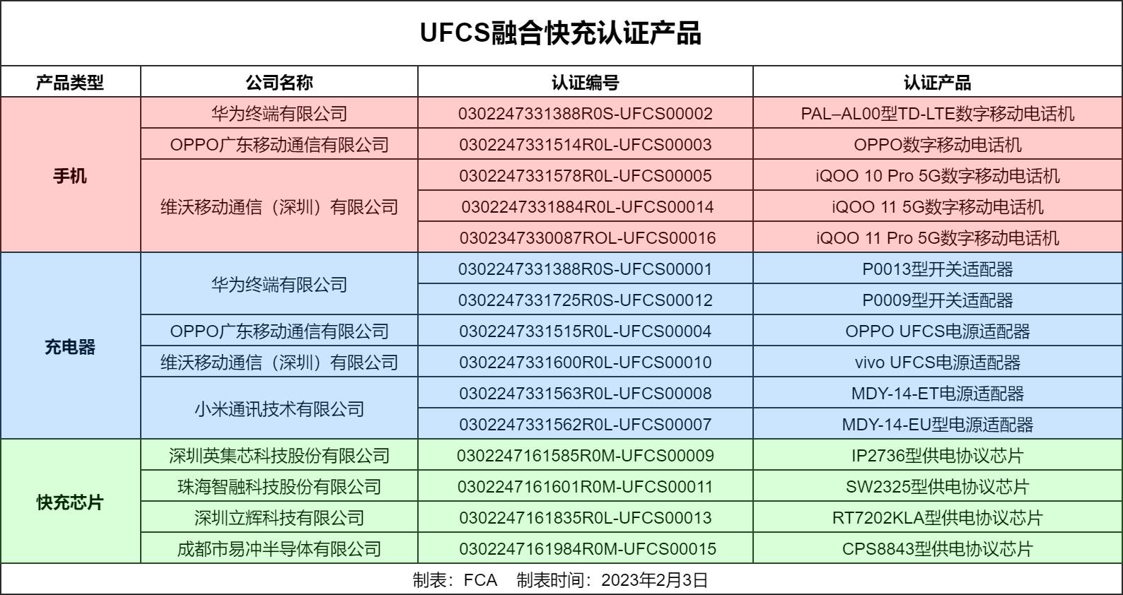

从电信终端产业协会官网可查询到,UFCS 融合快速充电认证共有 15 款产品,覆盖手机、充电器、快充芯片三个大类。其中充电器共 6 款,分别有华为 P0009 型开关适配器、华为 P0013 型开关适配器、OPPO UFCS 电源适配器、vivo UFCS 电源适配器、小米 MDY-14-ET 电源适配器、小米 MDY-14-EU 电源适配器。

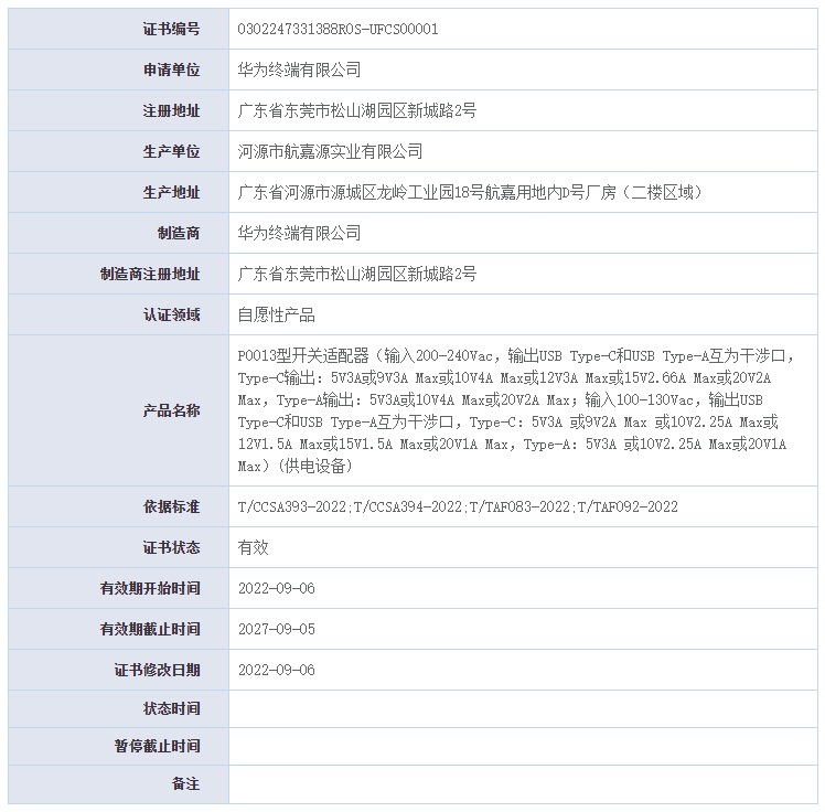

华为冰糖全能充电器型号为 P0013,采用特殊的紧凑型 1A1C 双口并排配置,因接口太近只能同时使用一个接口,虽然不能同时双口输出,但支持两种形态数据线,体积更小更加灵活。最大输出功率为 40W,支持华为 40W 超级快充、USB PD 快充、UFCS 融合快充。
华为冰糖全能充电器已取得融合快充证书,证书编号 0302247331388R0S-UFCS00001。双电压性能配置,100-130V 电网供电时最大输出功率 22.5W,USB-A 电压档 5V3A / 10V2.25A / 20V1A,USB-C 电压档 5V3A / 9V2A / 10V2.25A / 15V1.5A / 20V1A;200-240V 电网供电时最大输出功率 40W,USB-A 电压档 5V3A / 10V4A / 20V2A,USB-C 电压档 5V3A / 9V3A / 10V4A / 15V2.66A / 20V2A。

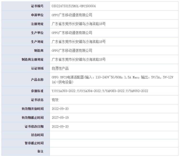

OPPO UFCS 电源适配器已取得融合快充证书,证书编号 0302247331515R0L-UFCS00004。100-240V~50/60Hz 宽电压设计,输出支持 5V3A / 5-12V2A,最大输出功率 24W。

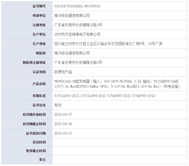

vivo UFCS 电源适配器型号为 V8060L0A5-CN,已取得融合快充证书,证书编号 0302247331600R0L-UFCS00010。输入电压 100-240V~50/60Hz 2.5A 宽电压设计,输出支持 5V2A / 9V2A / 11V7.3A / 20V4A,两组 UFCS 协议 5-11V4A / 11-21V4A,最大输出功率 80W。

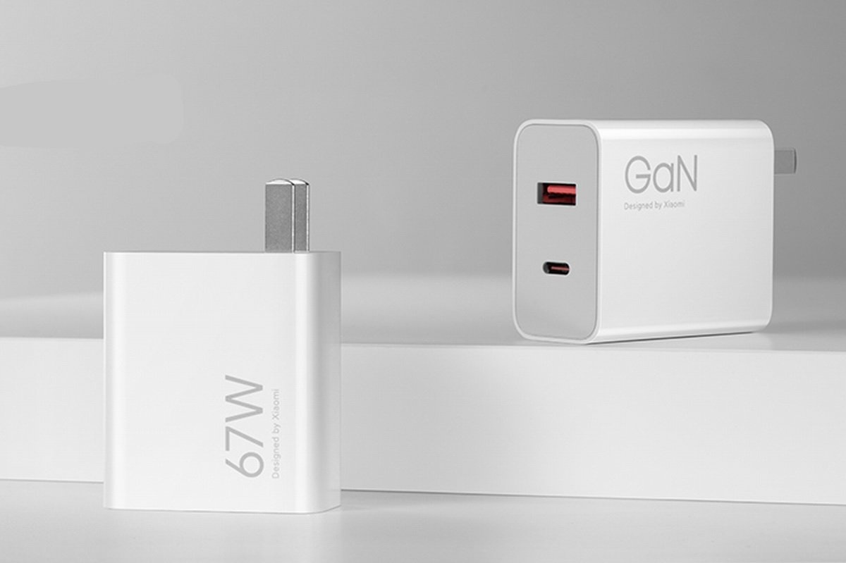

小米 MDY-14-EU 充电器
小米 67W 双口充电器型号为 MDY-14-EU,是一款氮化镓双口充电器,带有一个 USB-A 输出口、一个 USB-C 输出口,它支持 USB PD 快充、小米私有快充、还有 UFCS 融合快充。

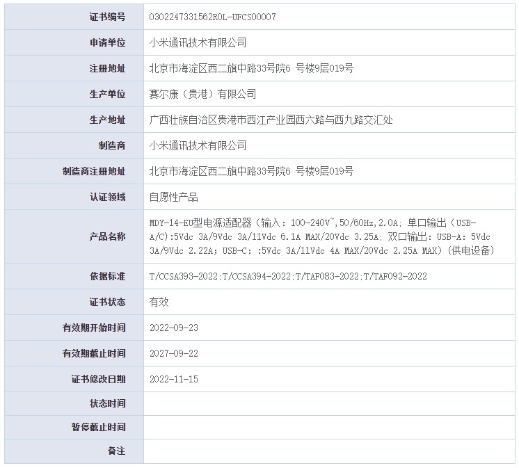

小米 67W 双口氮化镓充电器已取得融合快充证书,证书编号 0302247331562R0L-UFCS00007。1A1C 双接口配置,输入电压 100-240V ~ 50/60Hz 2.0A 宽电压设计。单口输出时,USB-A/C 支持 5V3A / 9V3A / 11V6.1A / 20V3.25A 四个电压档,最大输出功率 67W。双口输出时,USB-A 支持 5V3A / 9V2.22A,输出功率 20W,USB-C 支持 5V3A / 11V4A / 20V2.25A 三个电压档,输出功率 45W。

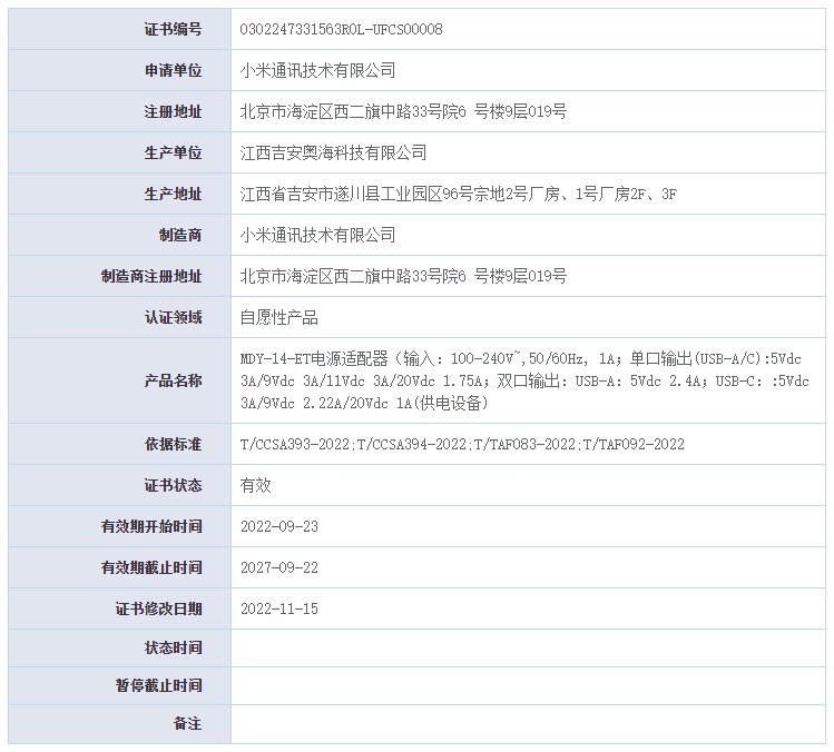

小米 35W 双口充电器型号为 MDY-14-ET,是一款双口充电器,带有一个 USB-A 输出口、一个 USB-C 输出口,它支持 USB PD 快充、小米私有快充、还有 UFCS 融合快充。
小米 35W 双口充电器已取得融合快充证书,证书编号 0302247331563R0L-UFCS00008。1A1C 双接口配置,输入电压 100-240V ~ 50/60Hz 1.0A 宽电压设计。单口输出时,USB-A/C 支持 5V3A / 9V3A / 11V3A / 20V1.75A 四个电压档,最大输出功率 35W。双口输出时,USB-A 支持 5V2.4A 电压档,输出功率 12W,USB-C 支持 5V3A / 9V2.22A / 20V1A 电压档,输出功率 20W。
