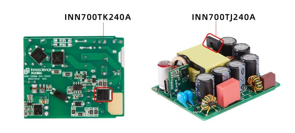

近期还推出了采用TO252 / TO220封装的氮化镓新品,并将其应用在120W 双面板适配器方案中,将高效率、高功率密度和高性价比三项特性发挥到极致。

InnGaN
INN700TK240A(TO252)
INN700TJ240A(TO220F)

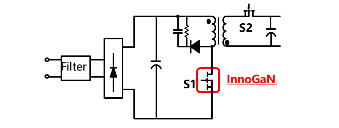

02拓扑结构
Flyback (CCM @90Vac / QR)

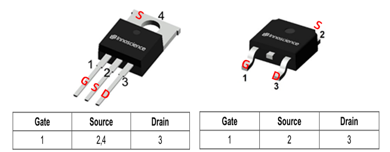

03封装优势
借助于InnoGaN平面结构的特点,TO252 封装散热PAD 可连接大面积散热铜箔,TO 220 封装散热片加装更加简单;
相比Si MOS,TO 封装的GaN 能够使 Cpe 减小5/6,共模噪音减小5/6;
InnoGaN TO封装的驱动回路G-S与功率回路D-S天然解耦,能将layout设计达到更优。

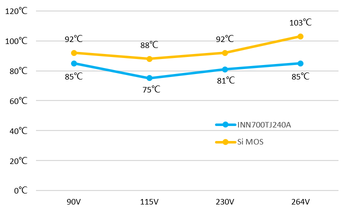

04温升对比
在相同功率方案的测试对比下,采用 TO 封装的 INN700TJ240A 温升表现比 Si MOS 更优,最大温度收益可达到18℃。

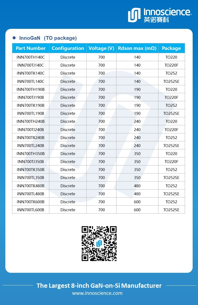

英诺赛科 TO 封装产品列表
