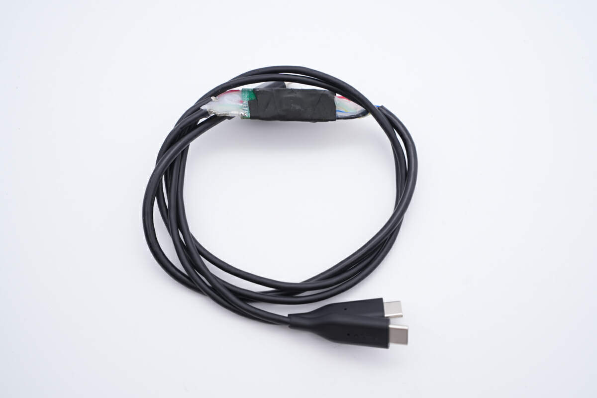

上图是广芯微1拖2功率分配快充线样线实物,以广芯微UM3506方案设计小PCB板为“桥梁”,输入端连接单USB-C线,输出端分出两条USB-C线。
这样对于目前的一些单USB-C口充电器来说,基于广芯微UM3506推出的Turnkey级高功率线缆解决方案便可以实现双设备同时快充而无需另外购买多口充电器。一般来说,数据线价格都会比充电器便宜些,对于消费者来说更实惠。

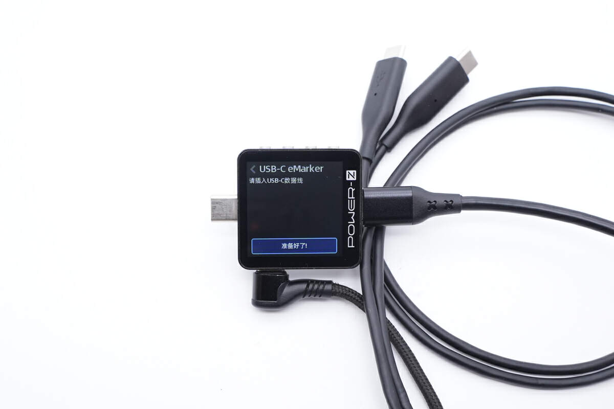

使用ChargerLAB POWER-Z KM003C测得输入USB-C线无E-Marker芯片。

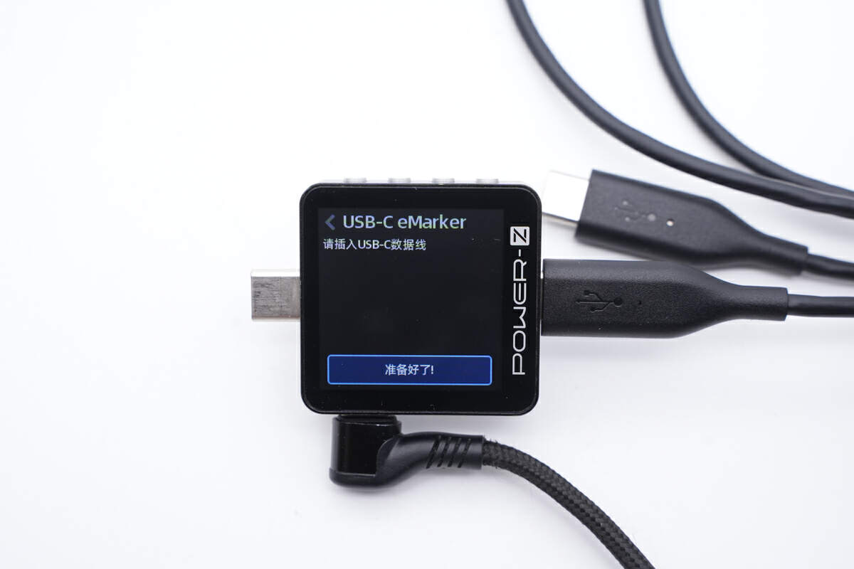

此外测得另一端两根USB-C输出线也都没有E-Marker芯片。
从实际测试可以看出,广芯微1拖2功率分配快充线解决方案内置E-Marker功能,设计时无需添加额外的E-Marker芯片也可以实现大功率快充,可降低成本提升竞争力。

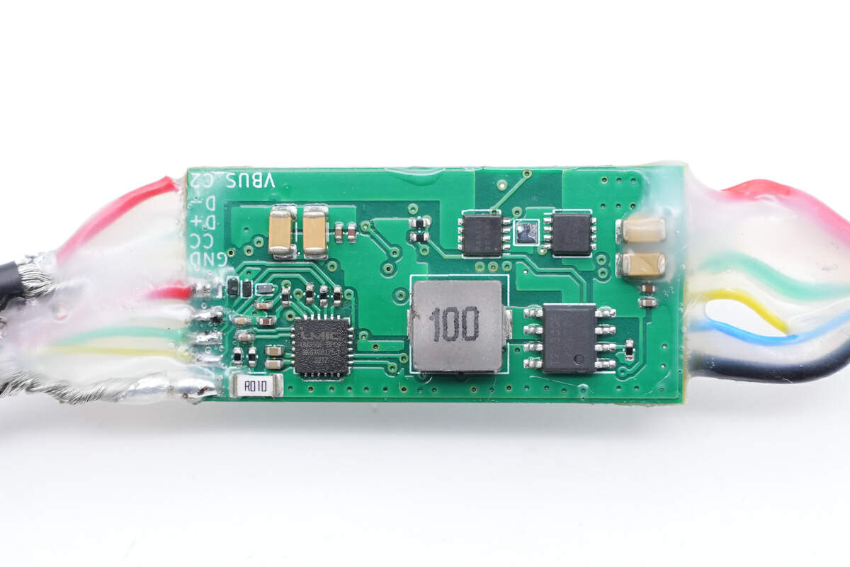

PCB小板正面一览,设计时上联C口焊线必须是包含CC1&CC2的6芯线。
下联口C1&C2口焊线单CC的5芯线即可,线材过流能力必须是5A。

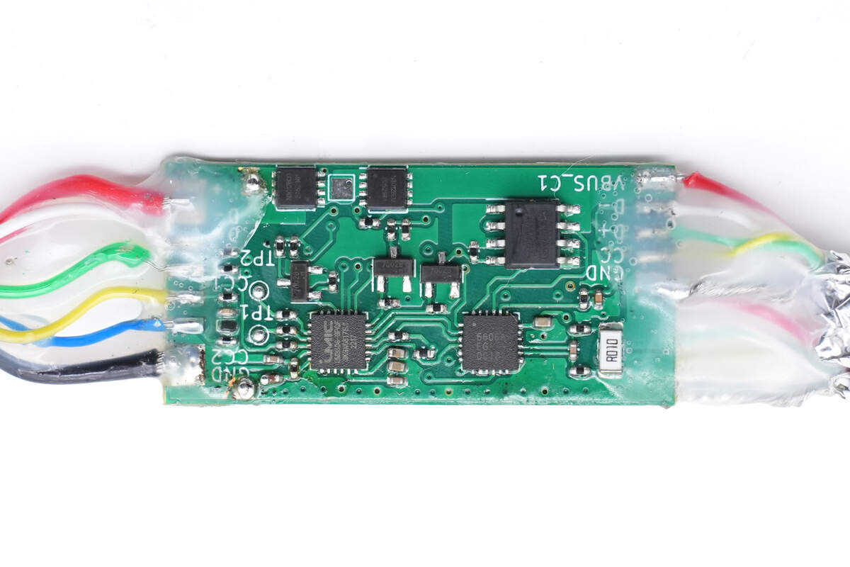

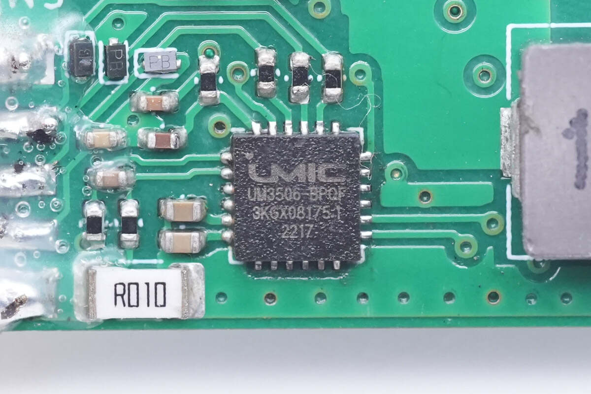

广芯微UM3506-BPQF SOC芯片,是一颗支持PD3.0 3.1规格的快充控制器,具备全功能的SRC/SNK支持能力,全面满足PD3.0、PD3.1规格,支持SPR,EPR(PD3.1)模式,以及PD报文的chunk模式和260bytes 长包。
UM3506具有2对DP DM引脚,支持BC,QC等协议。Field-proven PD 协议库,支持可持续升级和灵活扩展。芯片内置高性能32位RISC-V内核,主频最高为33MHz,内置8KB SRAM和256KB FLASH,内置16通道12位ADC用以电压和电流采样,支持3.3-24V工作电压范围,使用QFN24封装。
广芯微1拖2功率分配快充线解决方案设计上采用两颗UM3506-BPQF SOC芯片。

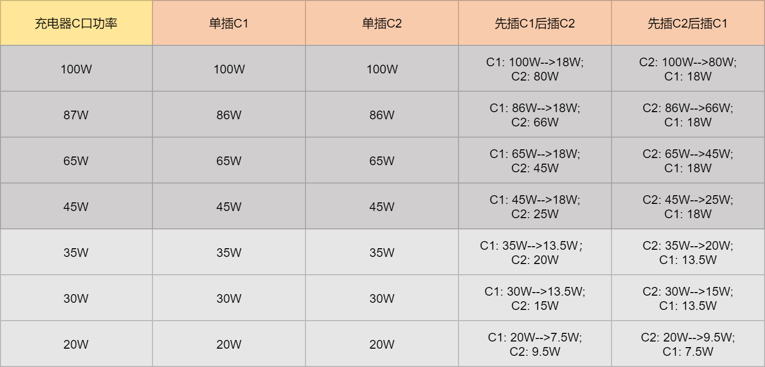

动态功率分配策略表
广芯微1拖2功率分配快充线解决方案支持单插100W快充,可以定制140W快充版本。当双线同时使用时可实现功率智能分配,此外插拔先后不同会影响输出策略,详情如上表。

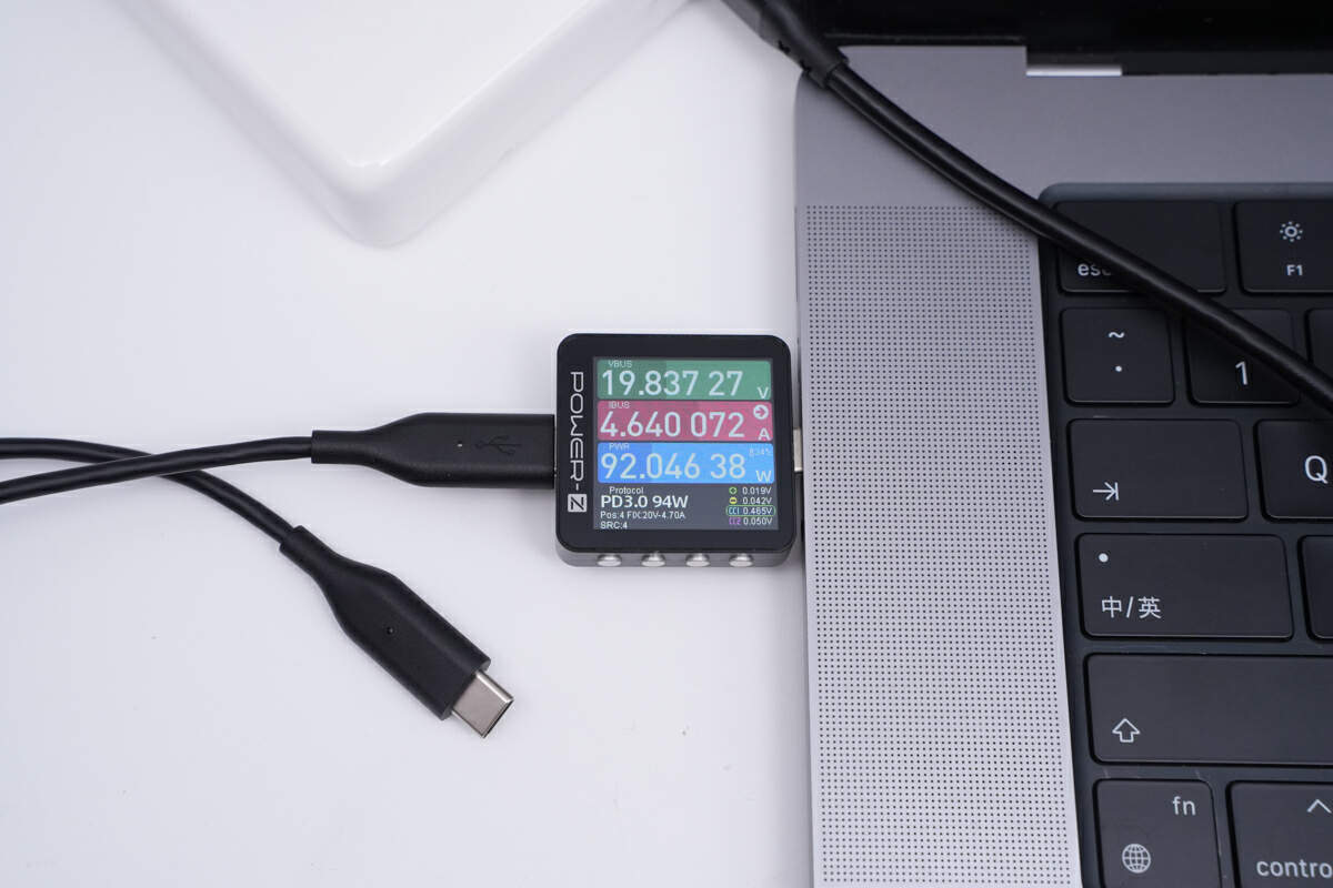

使用USB-C to USB-C1线给苹果MacBook Pro充电,实测充电功率为19.83V 4.64A 92W,成功开启20V5A PD快充。
同样使用USB-C to USB-C2线给苹果MacBook Pro充电,实测充电功率也有92.05W,开启20V5A PD快充。实测证明广芯微1拖2功率分配快充线无论是单插C1还是C2口,都能支持100W快充。

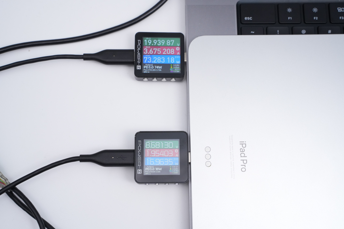

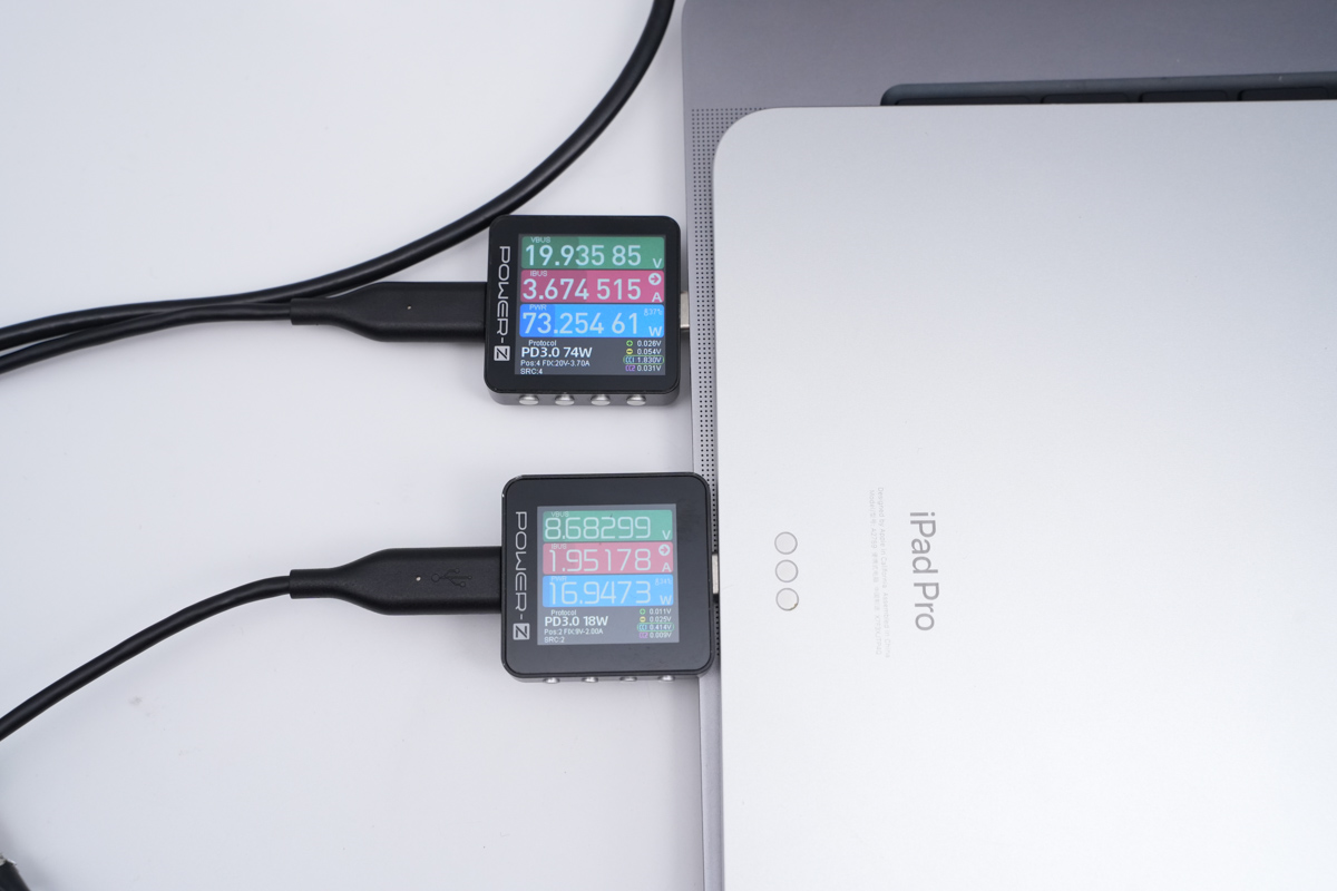

先插C1后插C2测试,先插C1口给苹果MacBook Pro充电功率约为92W,接着插C2口后实现功率智能分配,C1口充电功率由92W变为约73W,C2口给苹果iPad Pro充电功率约为17W。
先插C2后插C1测试,先插C2口给苹果MacBook Pro充电功率同样约为92W,接着插C1口后实现功率智能分配,实测C2口充电功率也由92W变为约73W,C1口给苹果iPad Pro充电功率约为17W。
可见无论是先插C1口还是C2口,实测充电功率表现都符合上面动态功率分配策略表统计预期。
