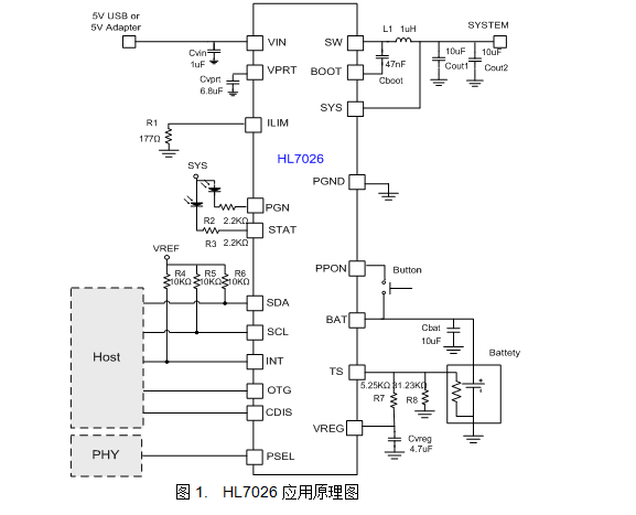

一、HL7026 系列应用电路示意图

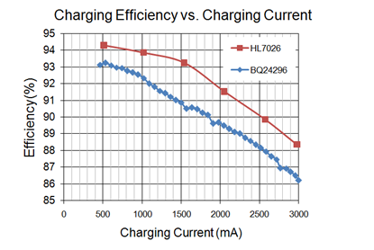

三、HL7026 与其它同类charger比较,具有更高的效率
