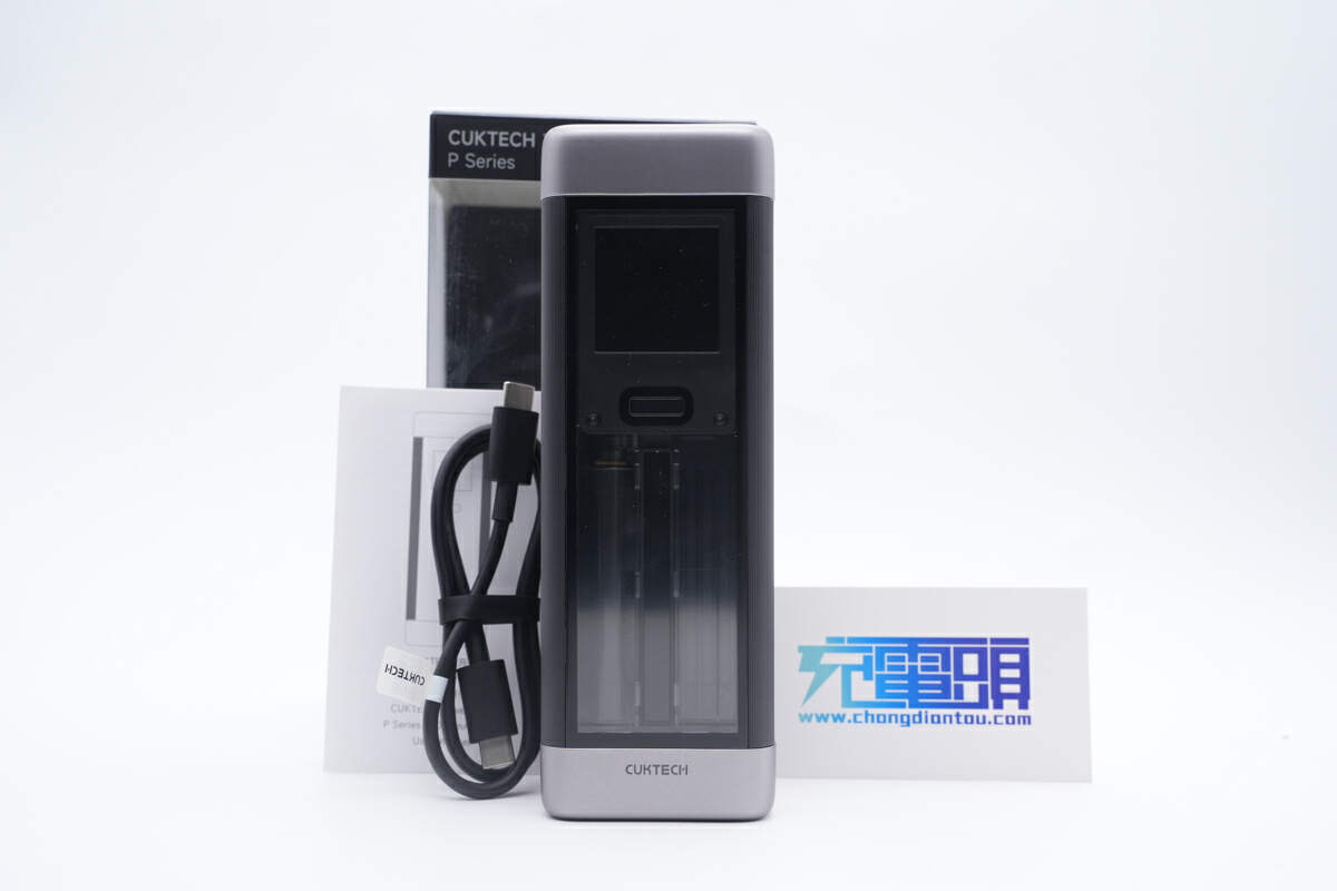

CUKTECH 20号超级电能柱开箱
包装盒采用展柜样式设计,独特且可以很好展示产品实物,纸托上下分别印有CUKTECH品牌、产品名称、210W功率以及25000mAh容量。
背面印有产品信息参数和商家信息。
包装内含移动电源、数据线以及使用说明书。

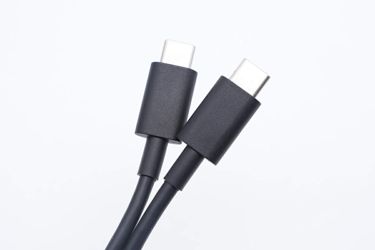

数据线采用常见的橡胶圈捆扎固定,短线设计方便用户外带和使用。
线缆两端外壳磨砂方便插拔,末端设有抗弯折网尾保护。
测得数据线长度约40cm(目前在售批次已调整为100cm)。
这条线看似短而普通,实际使用ChargerLAB POWER-Z KM003C测得数据线带有E-Marker芯片,电力传输能力为50V5A,可以支持PD3.1 240W快充,相当强悍。
移动电源柱形设计,由多段外壳拼接组成,透明、黑色、银灰三种元素结合,整体外观十分有个性。
机身正面采用时下热门透明元素设计,配置数显彩屏以及两条脉冲蓝灯带,工业风十足。

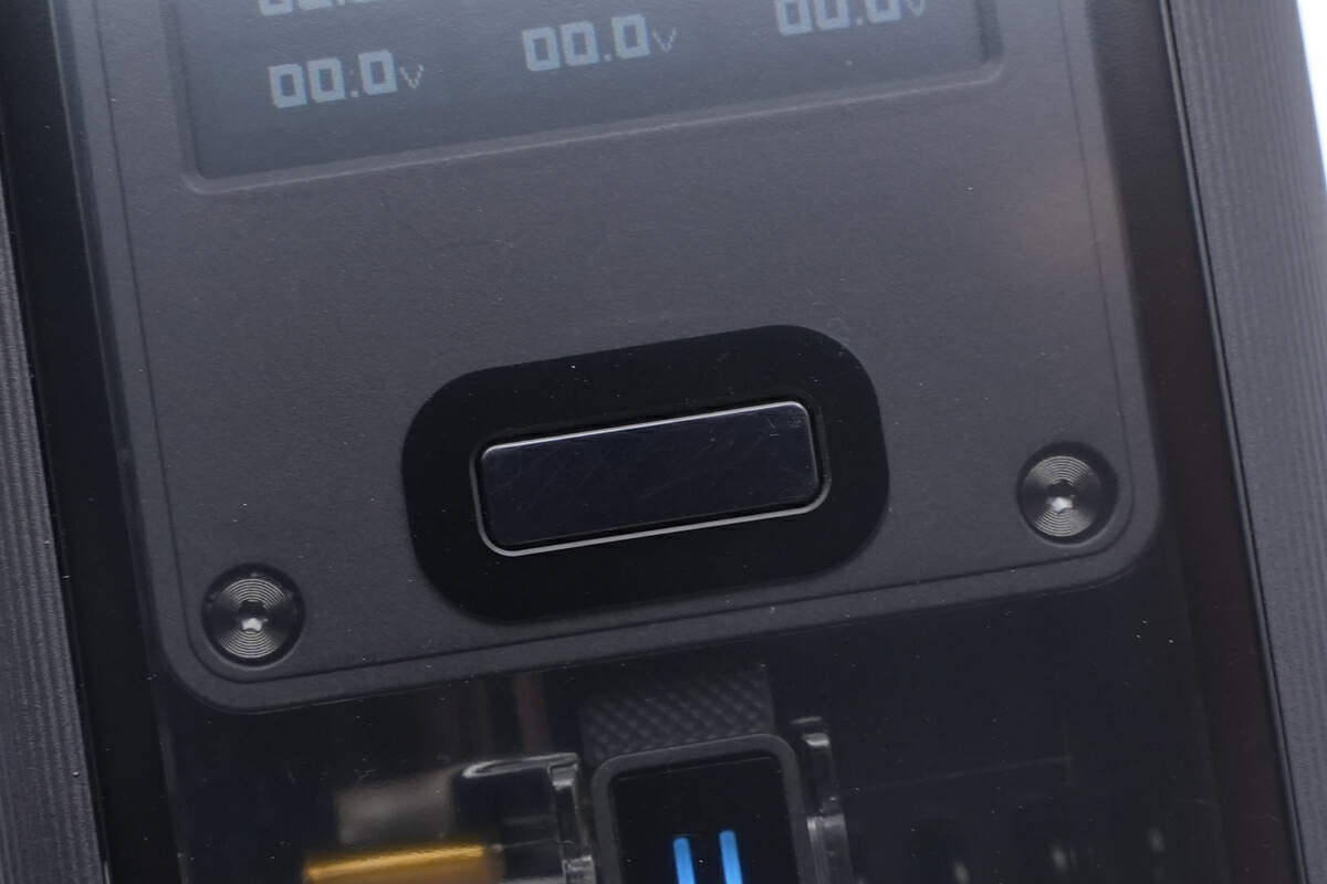

TFT 超大屏幕拥有鲜明UI色彩,功能丰富,可实时显示剩余电量、每个接口的电压、电流、功率以及总的输入/输出功率,极客玩家必备。
屏幕下方设有电源键。

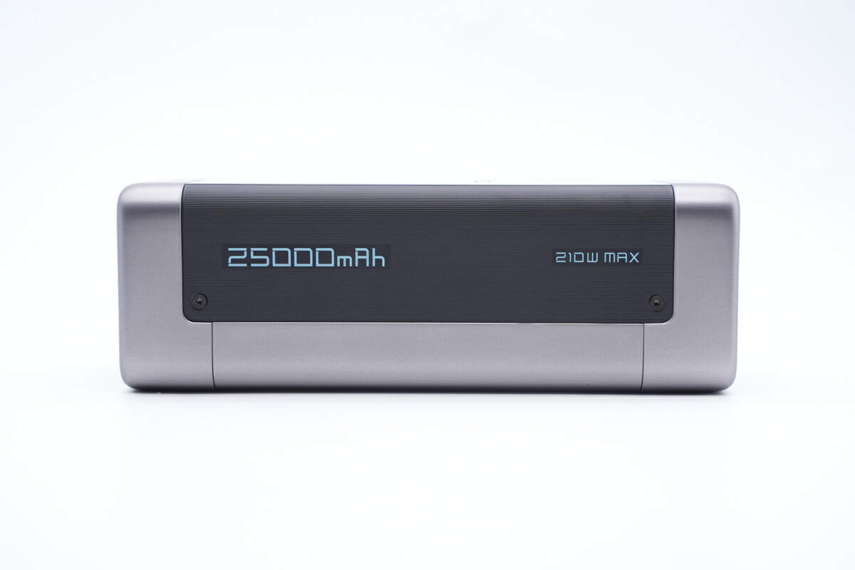

侧面外壳用蓝色字体印有产品核心参数,直观明了。如图特写25000mAh是产品容量。
同侧印有210W MAX最大输出功率。

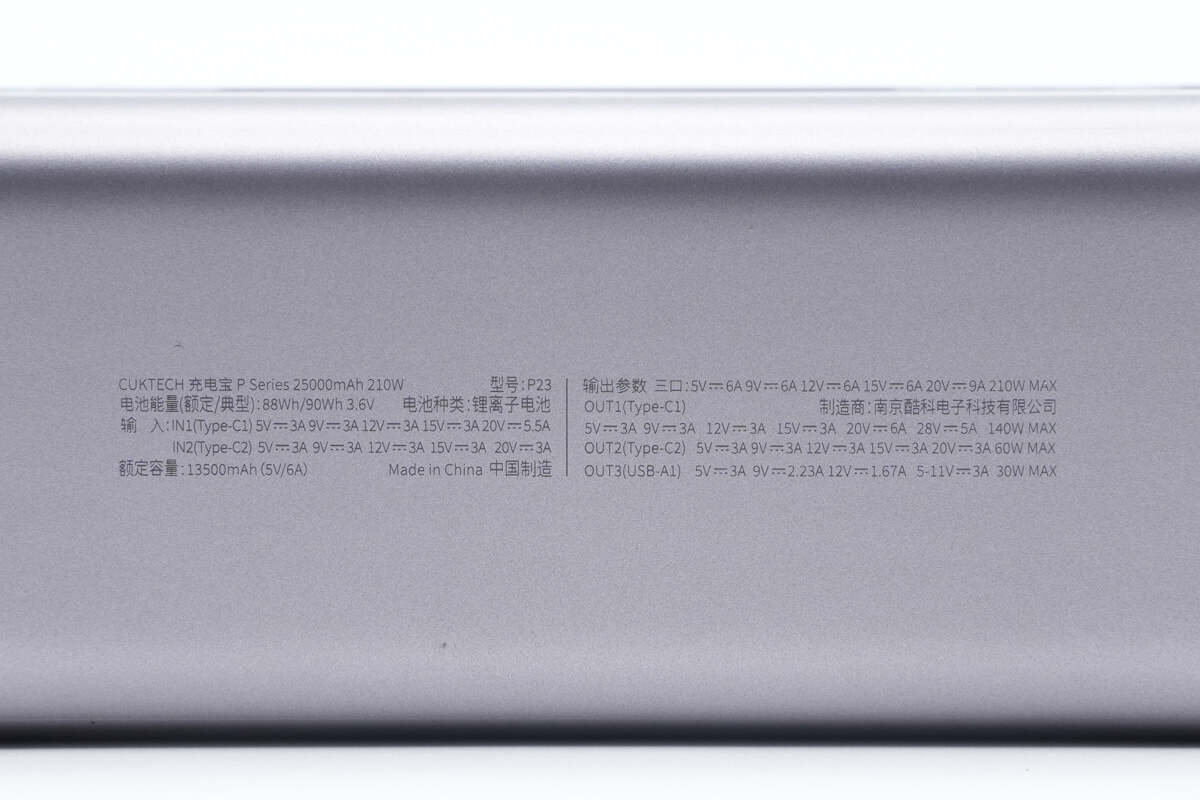

机身背面印有移动电源参数。
产品参数特写
产品型号:P23
电池种类:锂离子电池
电池能量(额定/典型):88Wh/90Wh 3.6V
额定容量:13500mAh(5V6A)
输入:
Type-C1:5V3A、9V3A、12V3A、15V3A、20V5.5A
Type-C2:5V3A、9V3A、12V3A、15V3A、20V3A
输出参数
三口:5V6A、9V6A、12V6A、15V6A、20V9A 210W MAX
Type-C1:5V3A、9V3A、12V3A、15V3A、20V6A、28V5A 140W MAX
Type-C2:5V3A、9V3A、12V3A、15V3A、20V3A 60W MAX
USB-A1:5V3A、9V2.23A、12V1.67A、5-11V3A、 30W MAX
制造商:南京酷科电子科技有限公司

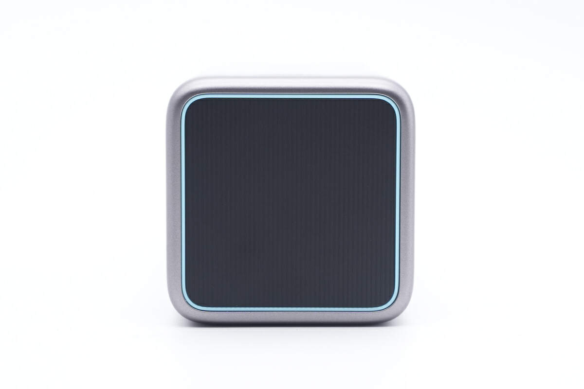

顶面和底部均设计了防滑槽,桌面摆放更稳定。

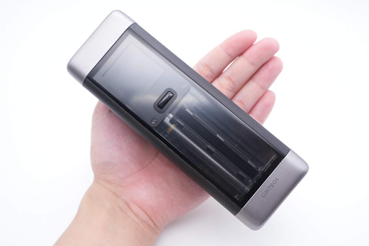

充电宝拿在手上的大小直观感受。

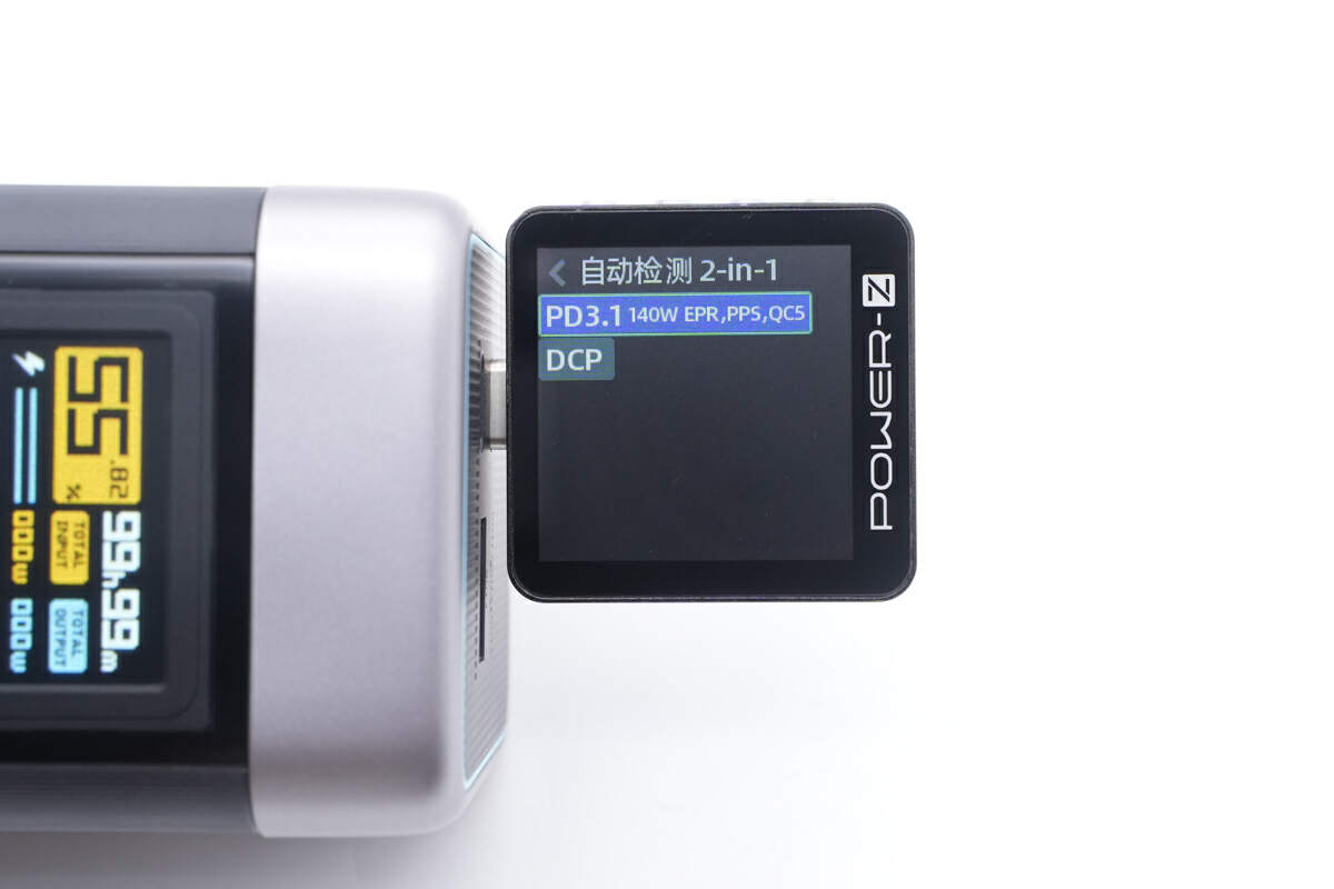

使用KM003C测得Type-C1口支持PD3.1、PPS、QC5、DCP充电协议。
PDO报文显示Type-C1口还具备5V3A、9V3A、12V3A、15V3A、20V5A、28V5A六组固定电压档位,以及5-11V6.1A、5-20V6A两组PPS快充档位。

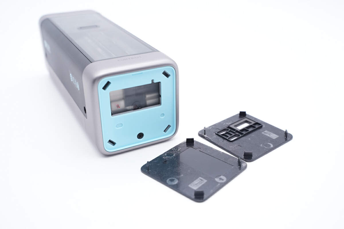

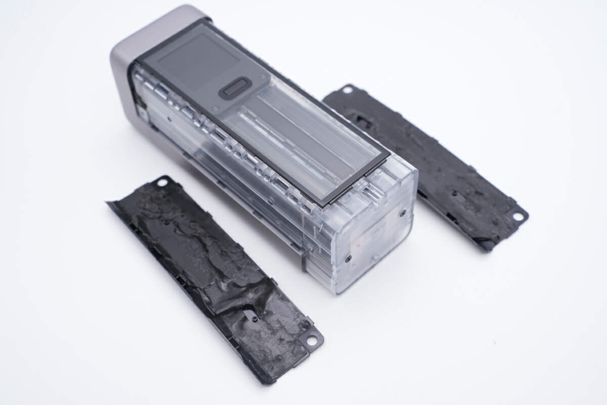

首先拆下充电宝两侧的盖板,盖板通过双面胶和卡扣固定。
内部蓝色塑料板通过螺丝固定。
拧下固定螺丝取下蓝色塑料盖板,侧面灰色塑料壳同样采用螺丝固定。
机身两侧塑料板通过双面胶粘贴固定。

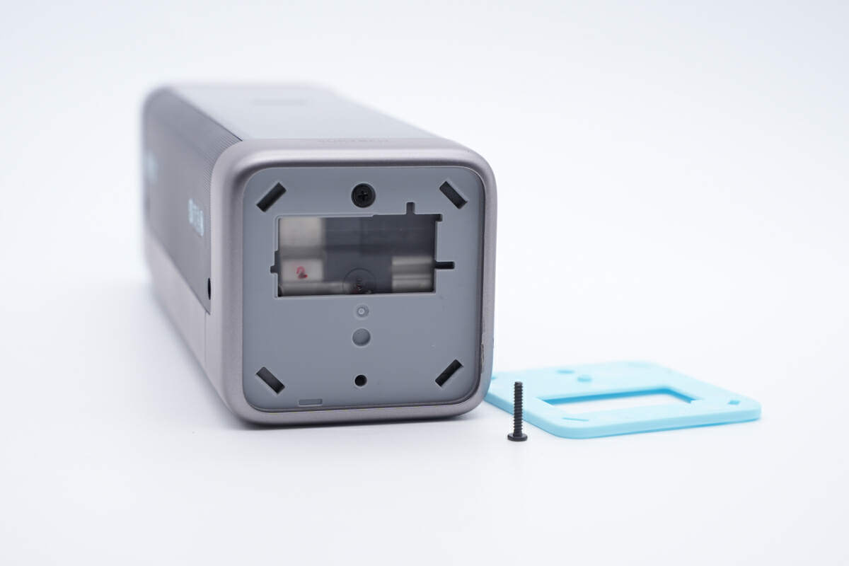

拧下两侧的固定螺丝,拆下USB接口面板。
面板内部为USB-C和USB-A接口,还有连接电池的镍片。
透过另外一端半透明外壳,可以看到内部电池通过点焊连接。

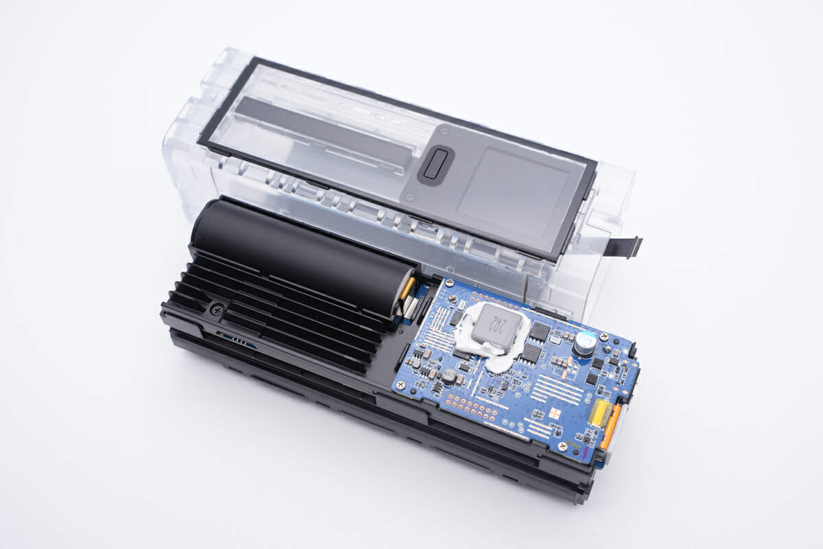

从壳体内部抽出电池组和PCBA模块,屏幕模块和PCBA模块通过排线连接。

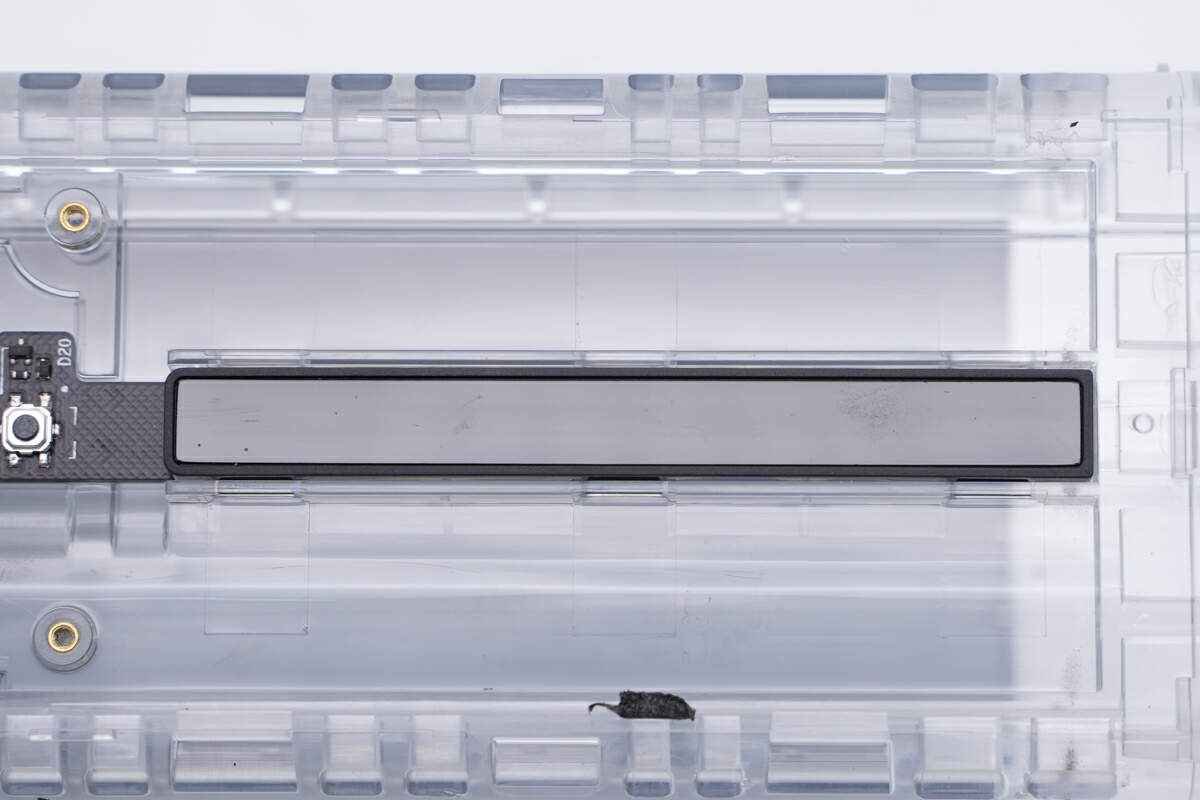

取下屏幕和灯带覆盖的透明面板。
屏幕通过黑色塑料盖板固定。
塑料盖板通过螺丝固定。

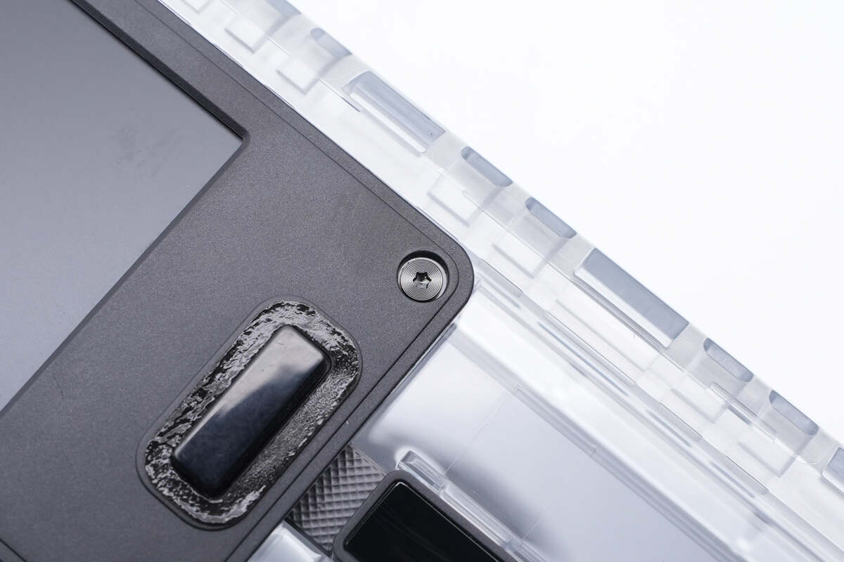

取下屏幕盖板,下方为屏幕和微动按键。
彩色液晶屏幕特写。
按键采用贴片焊接。

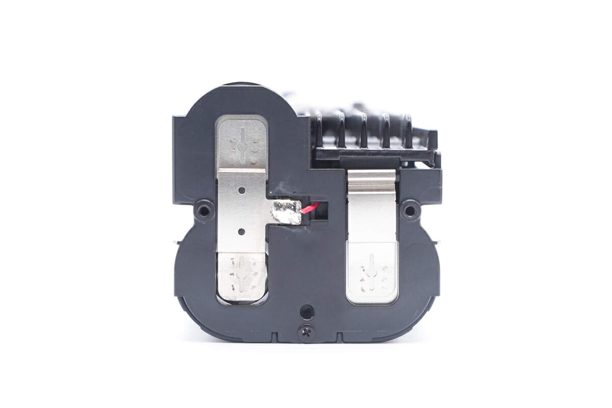

充电宝内部电池固定在框架中,电池组为五串连接,通过镍片点焊串联。

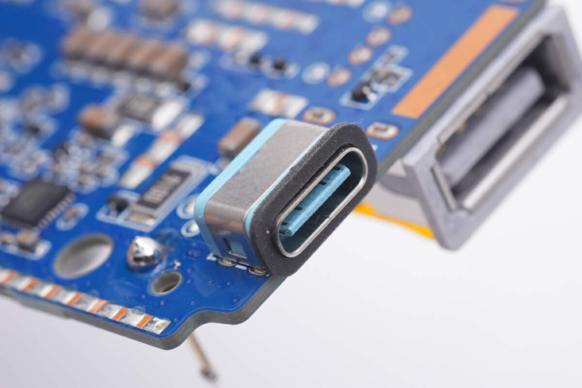

另一端为USB-A和USB-C接口,USB-A接口覆盖白色塑料壳,USB-C接口为蓝色胶芯,粘贴泡棉垫防尘,透过侧面可以看出PCB为两块层叠设计。
PCBA模块正面一览,采用螺丝固定,正面一颗合金电感周围打胶填充。右侧上方为一体式散热片,连接到PCB模块。下方为单独的一节电池,粘贴黑色胶带装饰。
侧面一览,可以看到一体式铝合金散热片夹在两片PCB之间。
另一面也是相同的设计,在两片PCB之间可以看到黑色的铝合金散热片。

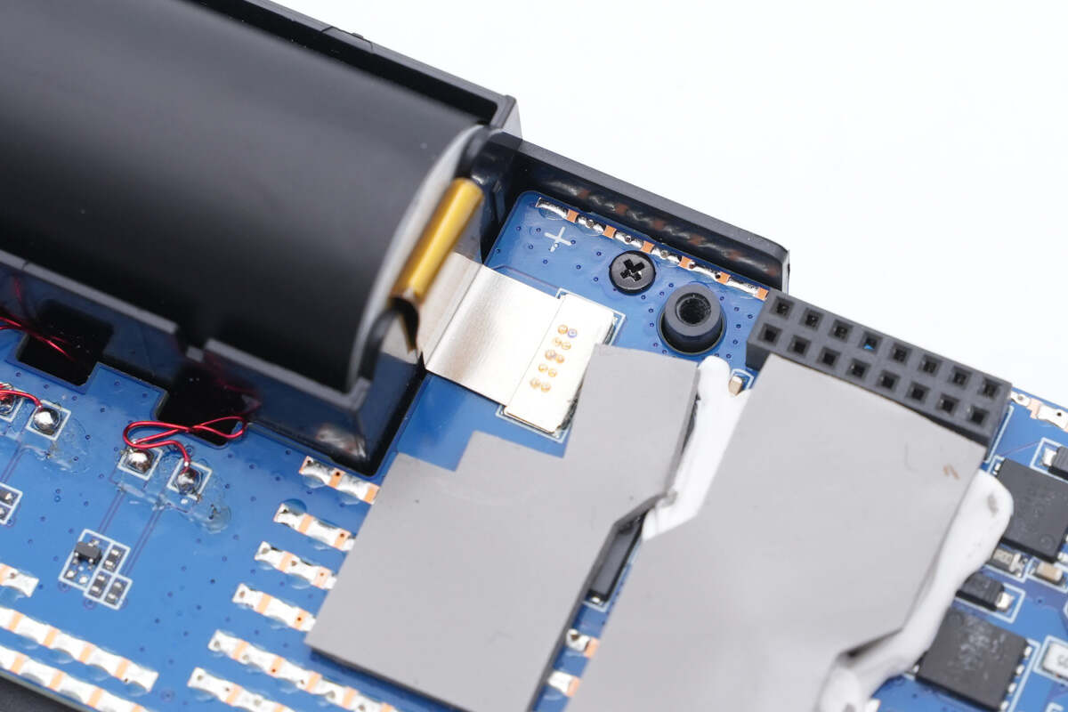

上层的PCB通过四颗螺丝固定在铝合金散热片上。
拧下螺丝拆下上层的PCB,铝合金散热片也通过螺丝固定在壳体上。
PCB背面粘贴灰色导热垫利用铝合金散热片散热,两侧焊接排针连接到下层的PCB。
铝合金散热片开孔放置滤波电容。
拧下固定螺丝,拆下铝散热片,下层PCB也粘贴导热垫利用散热片进行散热。

支架上固定热敏电阻和电池单体电压采集线。
电池组外壳通过螺丝固定。
拧下螺丝,取下外壳,露出内部的四节电池。

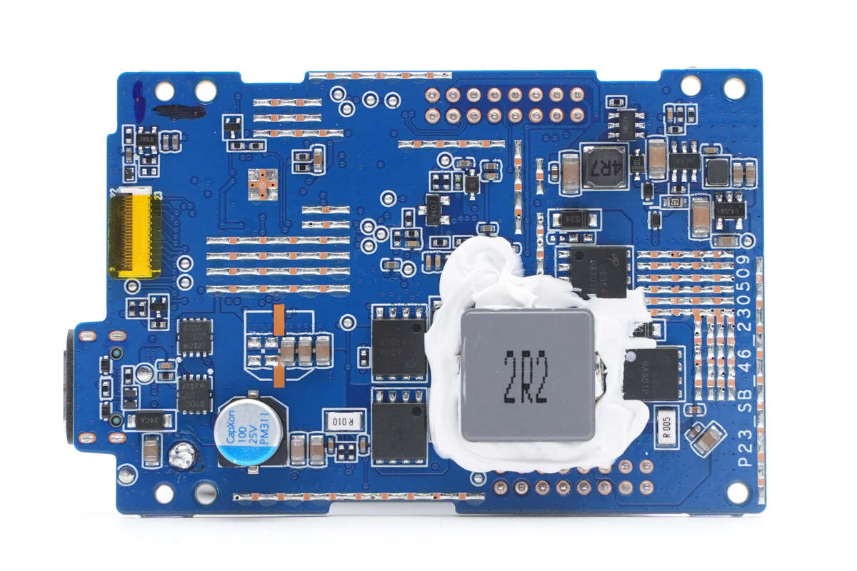

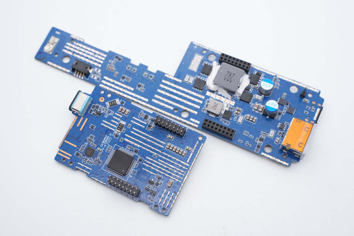

充电宝内部采用两块PCB组成,其中顶部较小一块PCB用于USB-C2接口,60W输出,底部长条形PCB用于USB-C1和USB-A接口。
其中一块面积较小的PCB正面一览,焊接VBUS开关管,滤波固态电容,同步升降压MOS管,合金电感以及降压电路。
另外一面焊接连接排针,主控MCU,同步升降压控制器和USB-C2母座。

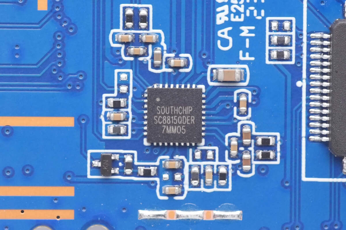

充电宝内置的升降压芯片来自南芯科技,型号SC8815,用于直流输入升降压电压转换,为内置电池充电及USB-C接口输出。SC8815是一颗集成了I2C接口的双向同步升降压控制器,支持2.5-36V输入和输出电压范围,支持为电池充电,其中电池充电电流和电压,反向放电输出电压,输入输出电流限制均可由I2C总线控制,芯片具备欠压保护、过压保护和过流保护,并且支持短路保护和过热关断保护。

两颗同步升降压MOS管来自AOS万代,型号AON6354,NMOS,耐压30V,导阻2.75mΩ,采用DFN5*6封装。
另外两颗型号相同。
2.2μH合金电感边缘涂胶加固。
5.1K放电电阻特写。
输出滤波电容来自丰宾,规格为100μF 25V。

USB-C2母座采用蓝色胶芯,过孔焊接固定。

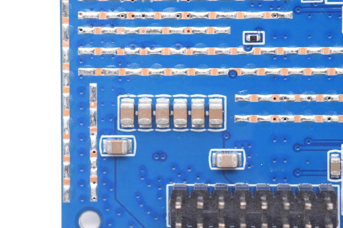

八颗MLCC电容并联用于滤波。

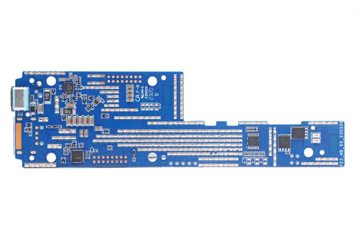

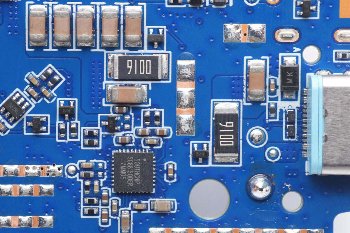

底部大面积PCB用于USB-C1接口和USB-A接口输出,焊接同步升降压MOS管,升降压电感,滤波电容,连接排针以及对应的USB母座。
背面焊接电池保护芯片,协议芯片,同步升降压控制器,电路板正面反面露铜加锡,增强散热性能。

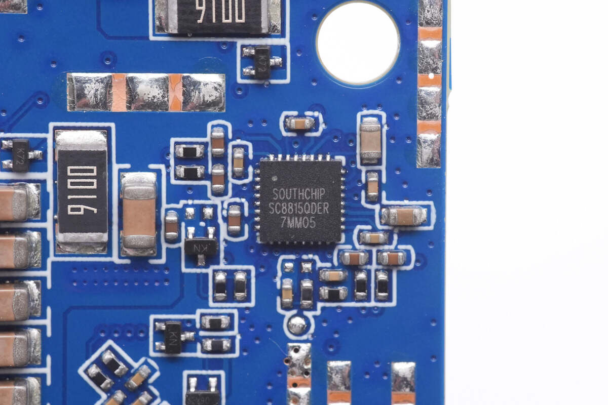

用于USB-C1 140W同步升降压电路的控制器同样为南芯科技SC8815。

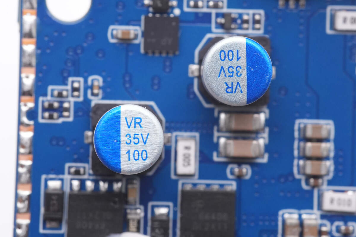

两颗输出滤波固态电容规格为35V 100μF,两颗并联,用于140W 28V输出滤波。

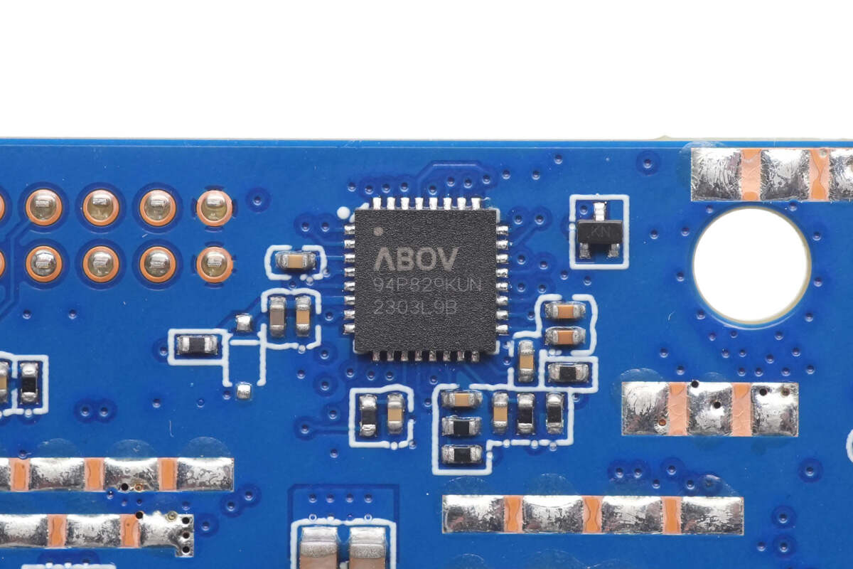

协议芯片来自ABOV现代单片机,型号A94P829,是一颗支持PD3.1的协议芯片,支持两个USB-C接口和一个USB-A接口。芯片内置8051内核,快充协议支持广泛。

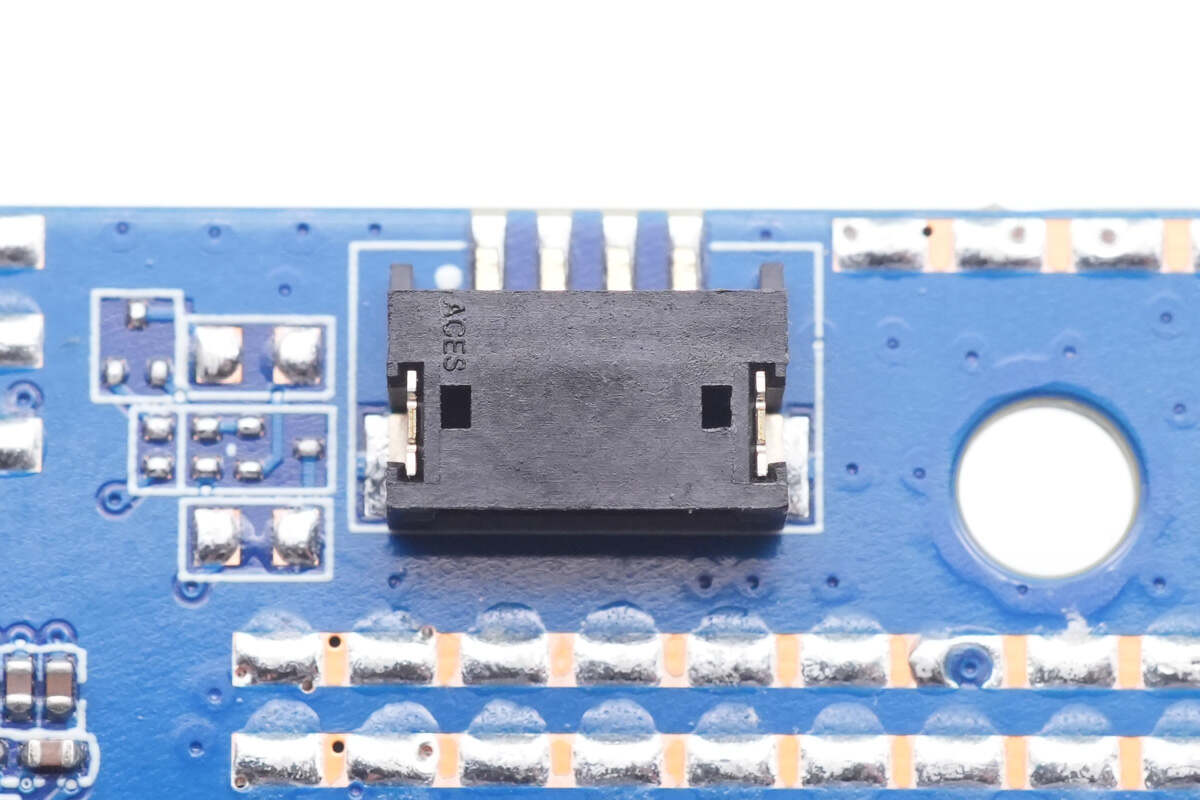

用于连接电池单体电压采样线的插座特写。
