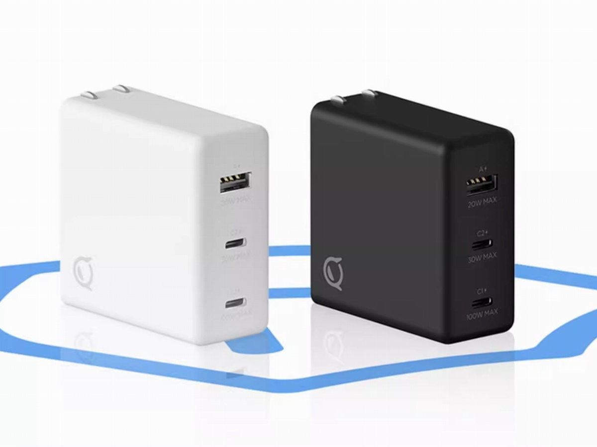

小新 105W 氮化镓充电器详细型号为 XX105G1,是一款针对笔记本开发的高功率密度多口充电器,支持主流的 PD3.0、PPS 快速充电标准,并兼容 QC3.0、SCP、FCP、AFC 等常见的快充协议。充电器机身表面采用消光工艺,并印有联想小新 LOGO,共提供棋盘黑、棋盘白两款配色可选。
小新 105W 氮化镓充电器共配备三个输出口,2C1A 接口配置,其中,USB-C1 支持 100W 快充输出,电压档 5V3A / 9V3A / 12V3A / 15V3A / 20V5A;USB-C2 支持 30W 快充输出,电压档 5V3A / 9V3A / 12V2.5A / 15V2A / 20V1.5A;USB-A 支持 20W 快充输出,电压档 5V3A / 9V2.22A / 12V1.66A。

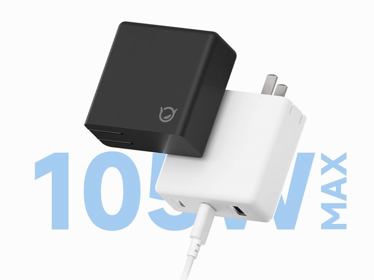

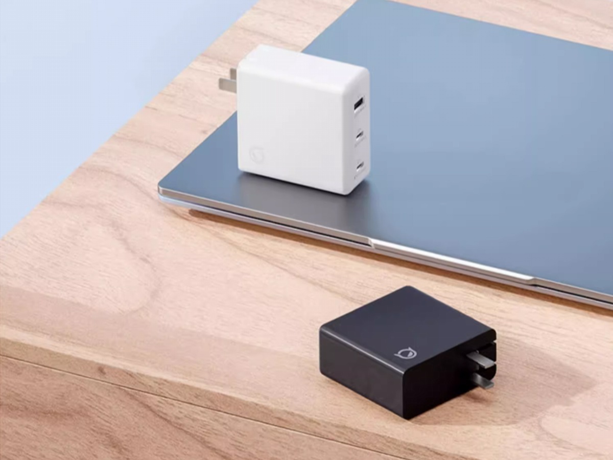

得益于氮化镓技术方案带来的优势,小新 105W 氮化镓充电器相比同功率传统电源适配器更小、接口更多、温升更低,重量仅 173g,三围尺寸 67*67*30mm,体积 134.67cm³,功率密度约为 0.74W/cm³。

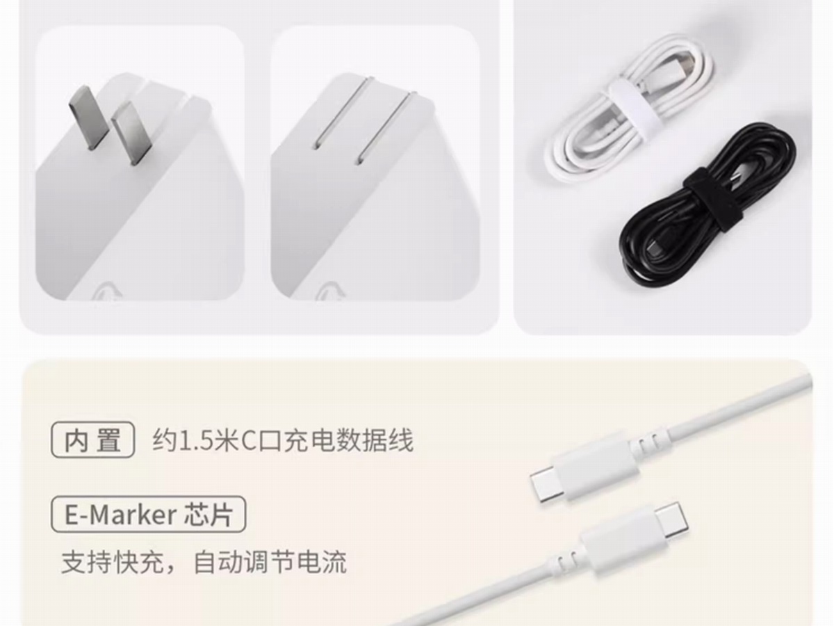

包装内标配一根 USB-C to USB-C 数据线,线缆长度为 1.5m,采用 PET 材质制作,带有 5A E-Marker 芯片最大支持 20V5A(100W)电力传输规格。充电器输入电压 200-240V~ 50/60Hz,配备折叠式插脚,外带时可将插脚收纳至壳体内避免剐蹭行李,方便差旅使用。
