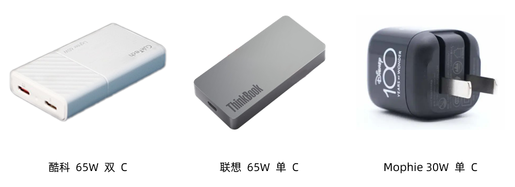

KP2202/KP2206X 系列产品为必易微“第一代”GaN 快充解决方案,拥有 500kHz 最高工作频率、QR 谷底锁定、GaN 直驱、驱动速度可调、双绕组供电、过流点准等诸多亮点,并成功应用在酷科 Lighter、联想饼干、Mophie 迪士尼联名款等多款快充产品中。

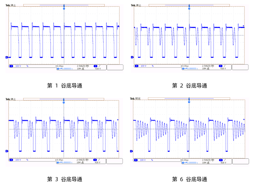

1、谷底锁定,锁住能效、赶走噪声

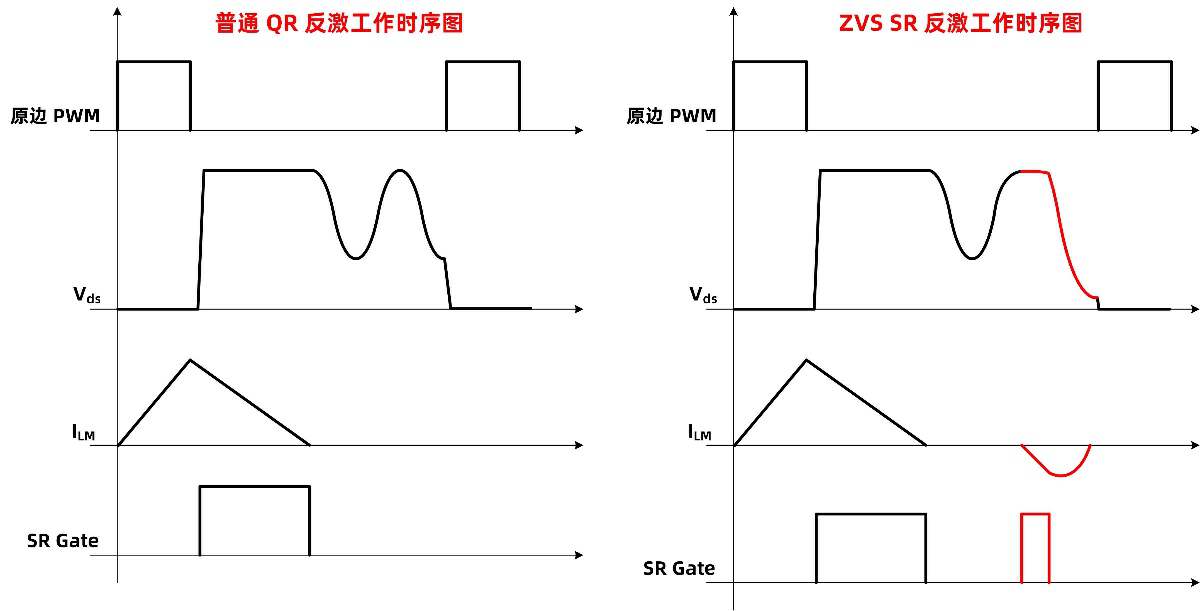

KP2208X 在 Low Line 下最多锁定 5 个谷底,在 High line 下最多锁定 6 个谷底。在高频设计下,谷底锁定功能可以防止谷底跳动,避免噪声,同时带来最优的转换效率。此外,谷底锁定也是搭配 ZVS SR 的必须功能;借助副边 SR 来实现 ZVS 开通,QR 反激的设计频率、效率和 EMI 性能都能得到显著的提升。
ZVS SR 基本原理

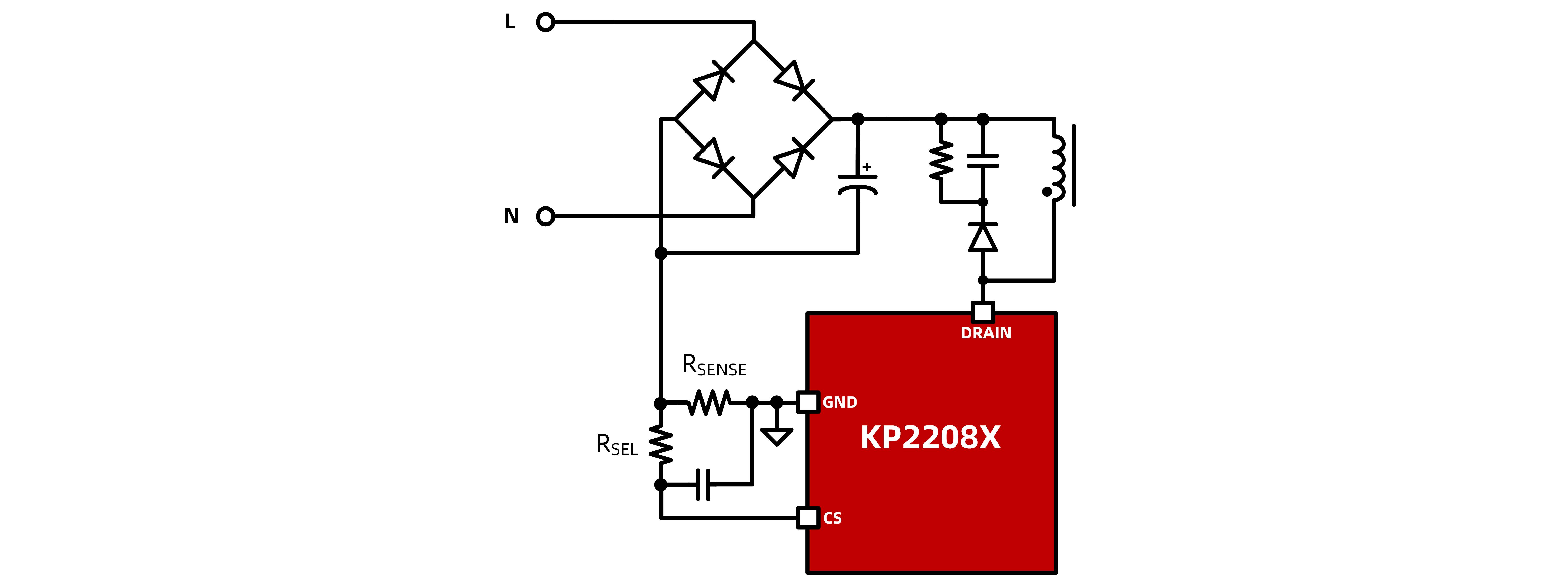

KP2208X 最高频率配置

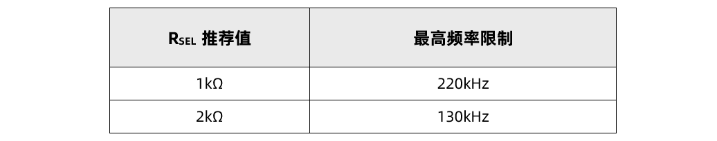

KP2208X 复用 CS 管脚以设定系统最高工作频率,CS 管脚连接如上图所示。芯片启动时,KP2208X 通过检测 RSEL 电阻从而决定芯片最大工作频率。设定不同的 RSEL 电阻值即可选择两档不同的系统工作频率上限。选档判定结束后系统锁定,每一次启动都伴随一次判定。推荐的 RSEL 电阻值与最大工作频率的关系见下表。

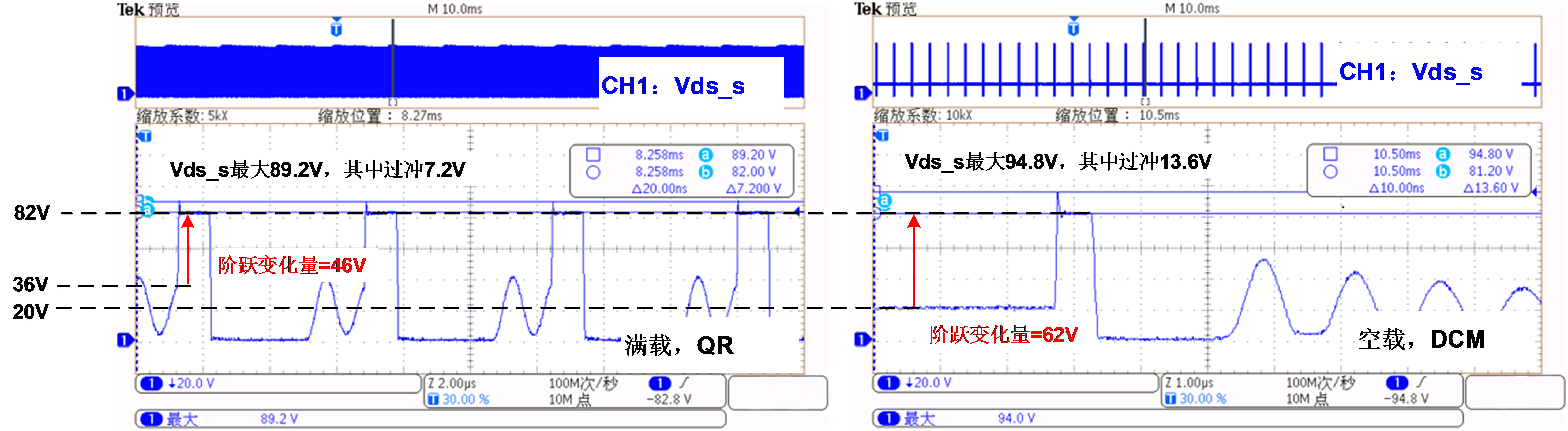

一般 QR 反激 SR 应力表现
在一般的 QR 反激电源系统中,SR MOSFET 在空载条件下的电压应力反而高于重载,导致 SR 电压应力裕量不足;如上图所示,空载 SR 电压应力达到了 94.8V,选用 100V SR MOSFET 应力裕量不足。这是因为满载工作时,原边 MOSFET 在振荡谷底开通,开通点 Drain 电压为 Vbus-N*Vo*k (其中 k<1);而空载工作时,原边 MOS 开通点 Drain 电压为 Vbus。原边 MOS 开通时反激电源的寄生振荡等效于二阶 LC 谐振模型,原边 MOS 开通点 Drain 电压越高,相当于给二阶 LC 模型更大的阶跃输入;SR 的电压应力可等效于对阶跃输入的响应,输入越大,电压应力也越高。

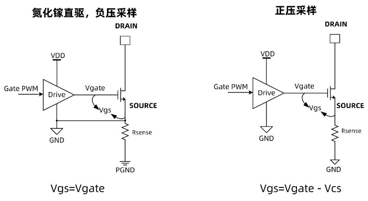

KP2208X CS 负压采样
为了保障 GaN FET 工作的可靠性和高系统效率,KP2208X 内置了高精度、高可靠性的驱动电路,驱动电压为 6.2V。KP2208X 的 CS 采用负压采样,电流采样电阻 Rcs 在 GaN 驱动回路之外,GaN 的驱动电压更加稳定、可靠!

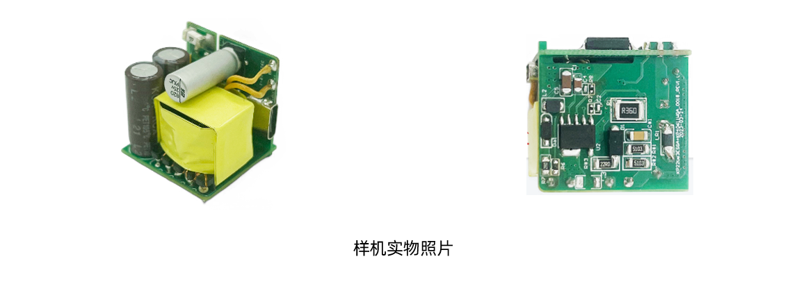

KP22083 33W 方案展示
下面展示了 KP22083+KP40611 33W Demo 方案:
  • 支持 PD 3.0 和 QC 3.0 协议
  • 输出规格:5V3A/9V3A/11V3A/12V2.5A/15V2A/20V1.5A
  • Demo 尺寸:26.5mm×26.5mm×25mm
  • 待机功耗 <30mW
  • EMI 满足 EN55022B Class B,>6dB 裕量
  • ESD 满足 IEC61000-4-2,接触 9kV/空气 16kV
  • Surge 满足 IEC61000-4-5,差模 1.5kV/共模 2.5kV
方案展示

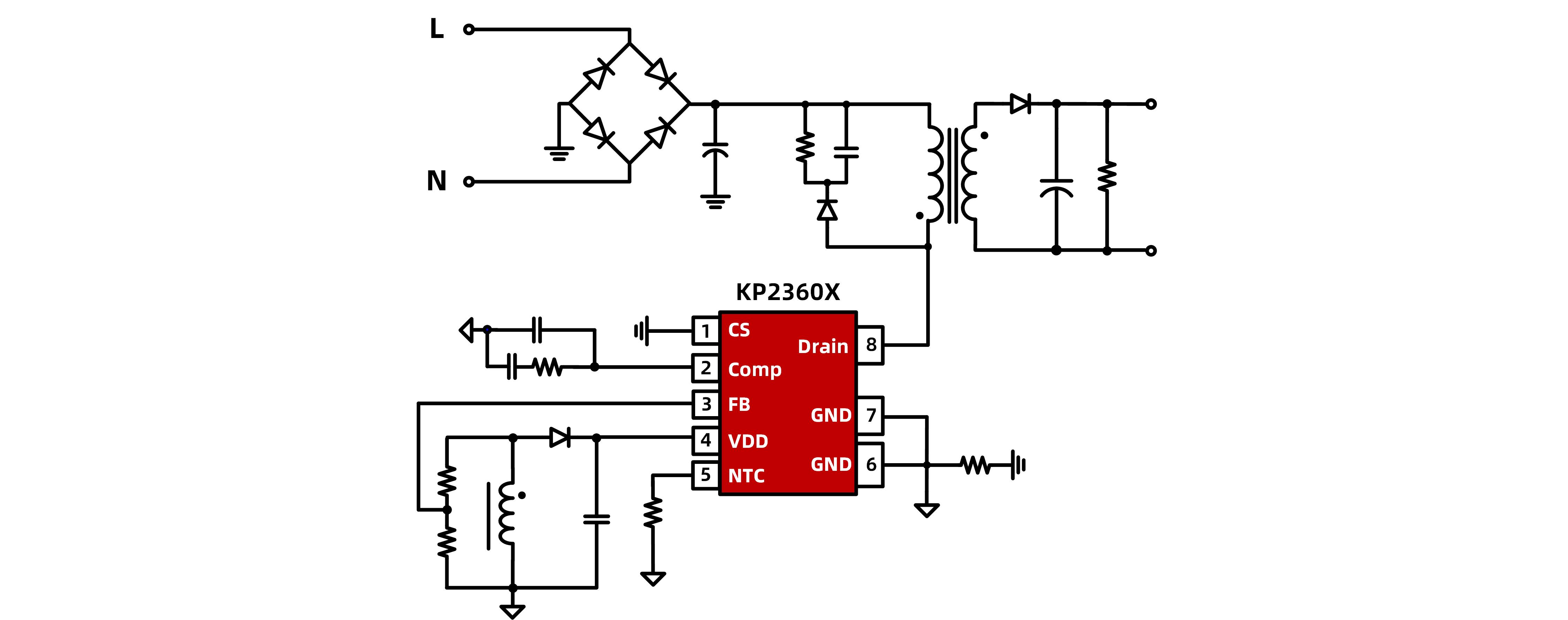

预告:必易微即将推出高频 GaN PSR 方案 KP2360X!最高工作频率 130kHz,谷底锁定功能,集成 Line BOP,目标功率 18~65W!敬请期待!
